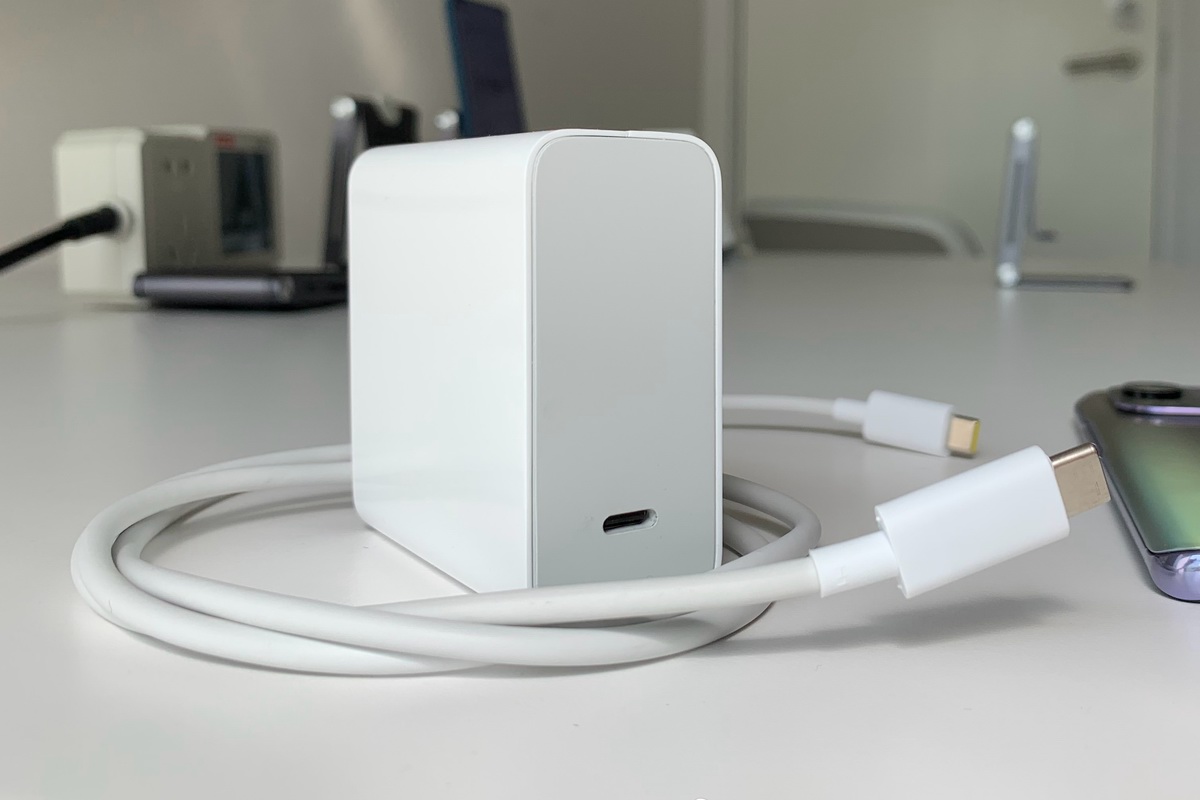

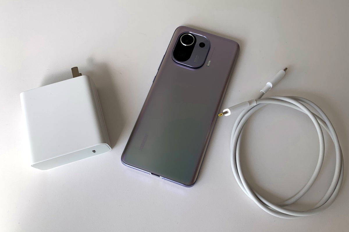

配套的充电配件方面也是通过高度自研定制,充电器采用的协议握手芯片、Emarker芯片、USB-C充电线缆、USB-C连接器等,都是小米自研的,满足20V10A 200W极限功率使用。

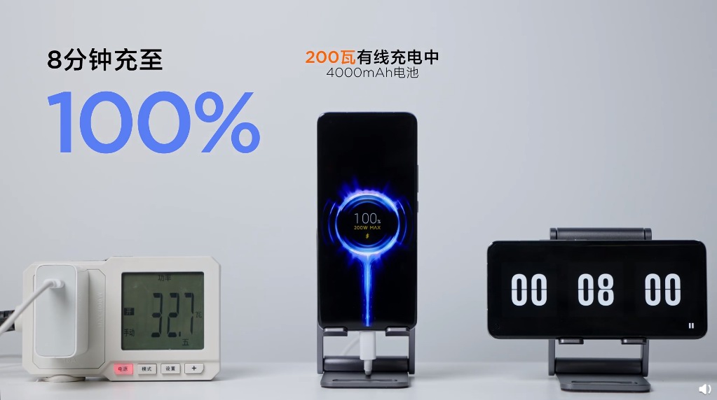

这次小米官方发布了全程充电台架测试视频,左边魔改充电器插在交流功率计上,功率计显示的是220V交流电输出功率,中间是搭载大倍率4000mAh电池的魔改小米11 Pro,而右边的就是显示秒表功能的计时屏幕。
数据线插入后手机即握手200W超大功率快充协议,功率迅速攀升,功率计上显示充电器输入功率最高超过了200W。44秒充至10%,3分钟充至50%,速度令人震惊。
仅耗时8分钟,魔改的小米11 Pro屏幕中就显示达到100%电量,交流功率计上显示涓流功率为32W,采用大功率涓流提升充电末期速度。

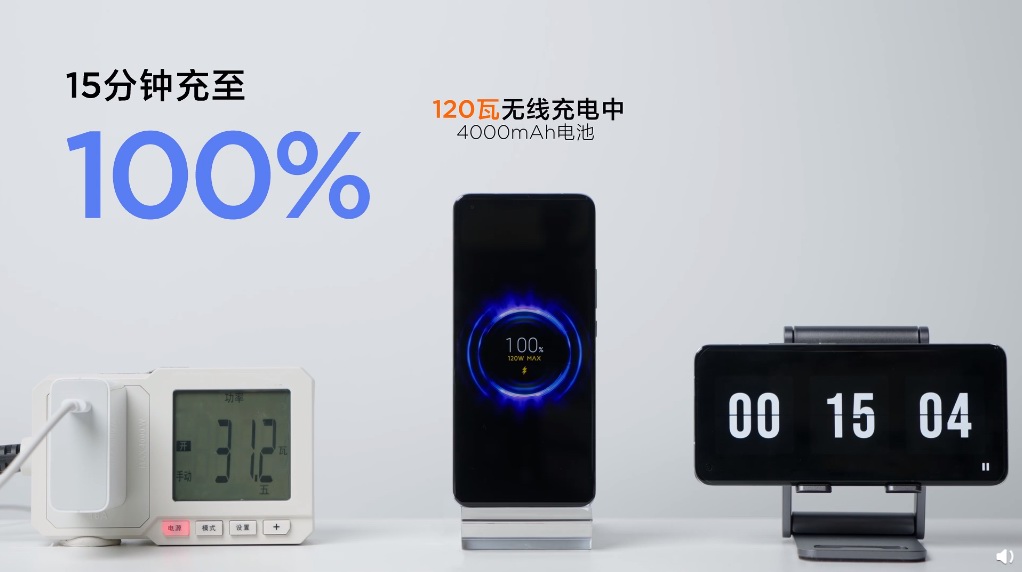

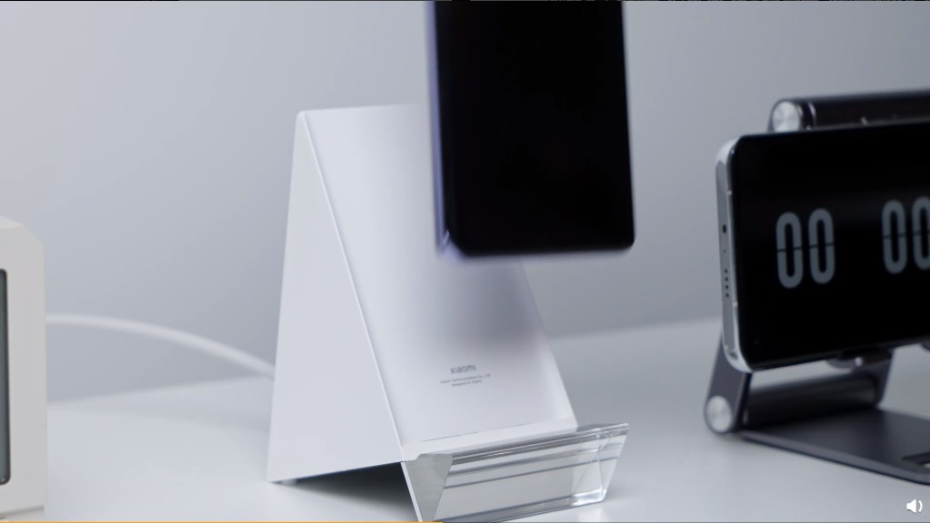

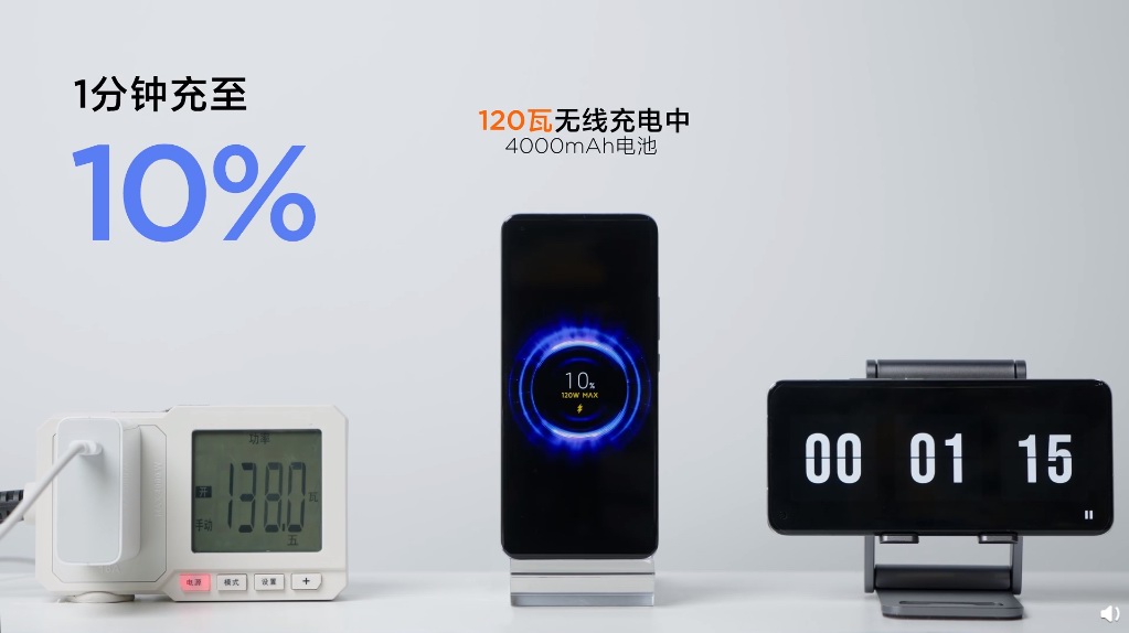

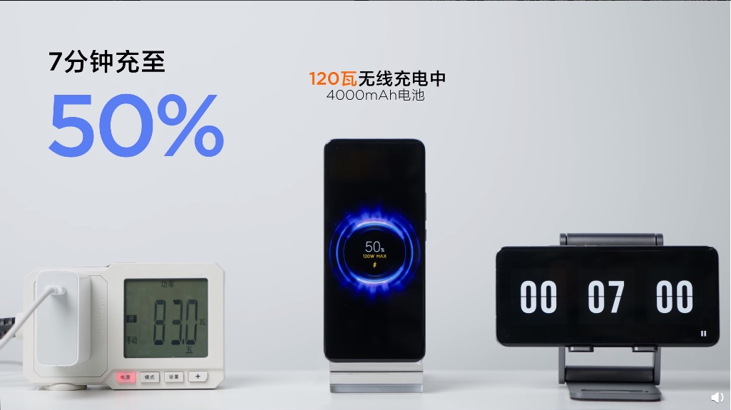

120W无线快充台架采用小米80W立式风冷无线充电器作为原型机进行改造,手机放置上去后立马握手120W无线快充。
仅需1分钟时间,手机屏幕上就显示充入10%电量,此时交流电功率计上显示,电源适配器输入功率为138W。
7分钟充入50%电量,交流电功率计上显示,电源适配器输入功率为83W。
全程耗时方面,100%充满仅需15分钟,这是目前世界上充电最快的手机无线快充系统。

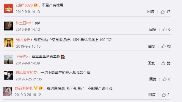

但同时,由于其具有一定超前性,在当时很多小伙伴不理解也不认可,觉得小米只是在放PPT,对小米能否量产该技术并不看好。

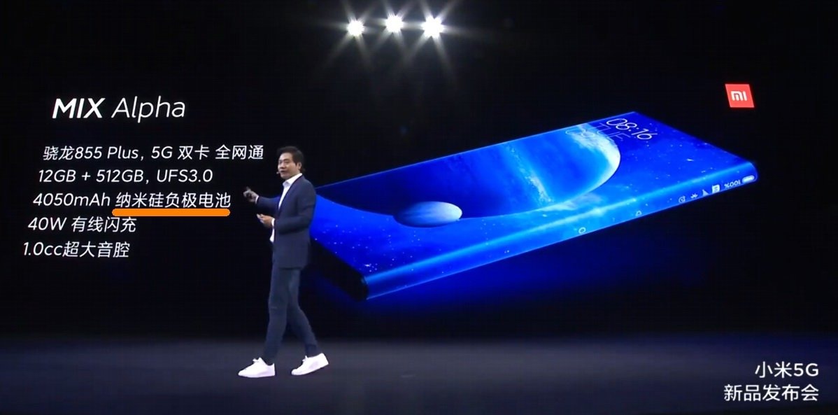

2019年9月,小米概念机MIX Alpha上就使用了纳米硅碳负极材质电池,在4050mAh容量的电池上实现了40W有线闪充。虽然MIX Alpha只是技术验证机型未量产,但也能看出小米在2019年甚至更早前,就已经开始对电池新负极材质进行探索。

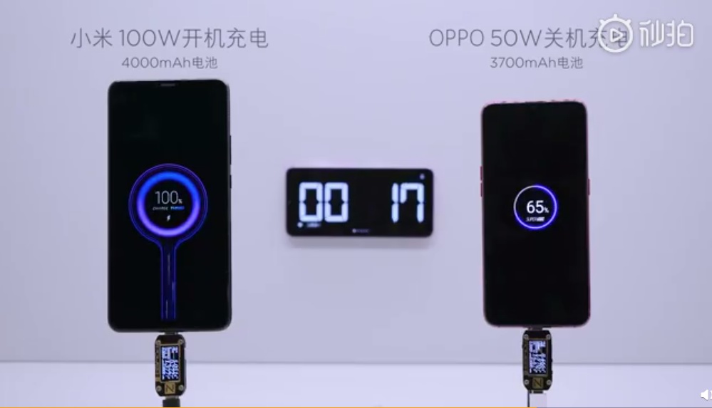

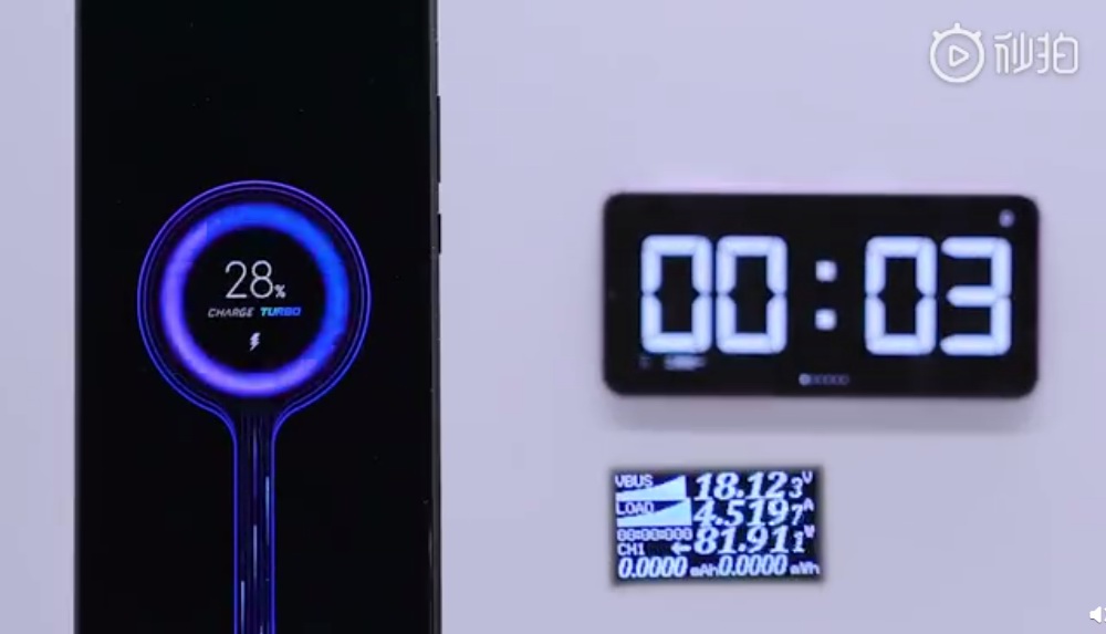

2019年3月26日小米放出消息,100W超级快充已顺利完成测试,从测试台架设备上可以看到,内置电池为4000mAh容量。3分钟时间充入28%电量,7分钟充入50%,100%全程耗时17分钟。
2019年初当时主流手机搭载的快充功率在30W-40W之间,小米放出成功研发100W有线快充引起激烈讨论。后期大家也看到了,该技术被应用到120W快充的小米至尊纪念版上进行量产。

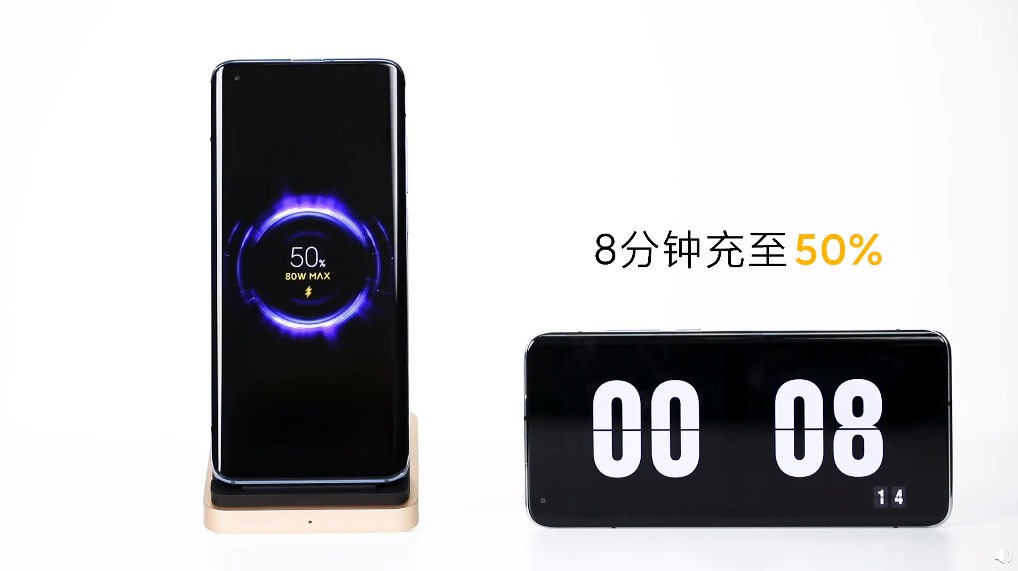

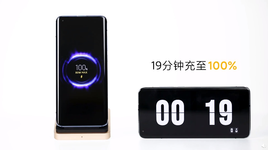

2020年10月19日,小米宣告80W无线秒充技术研发成功,只需8分钟就可以将4000mAh电池充至50%电量,19分钟充满100%,这速度比很多大功率有线充电还要快,刷新手机业界无线充电技术新纪录。
该测试台架机型采用小米10 Pro魔改版制作,搭载4000mAh电芯,无线充电器为小米55W风冷无线充电器的魔改版,1分钟充入10%,8分钟充入50%,19分钟充至100%。
