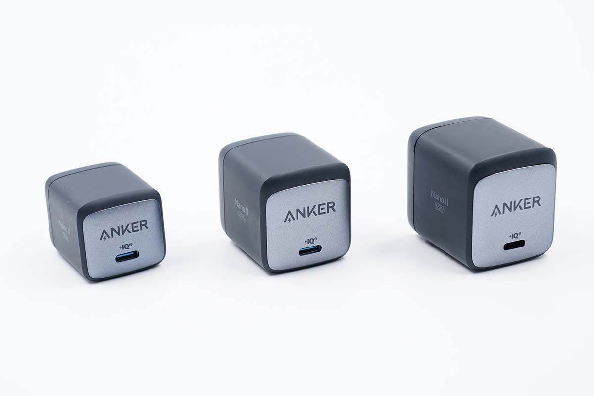

ANKER安克是国内外知名的3C电商品牌,也是最早一批推出氮化镓快充的商家之一。5月25日,安克创新举办“为生活充满电”主题新品发布会,推出“超能充”氮化镓系列、星途浩瀚系列、航海王系列、声阔限量款等新品。

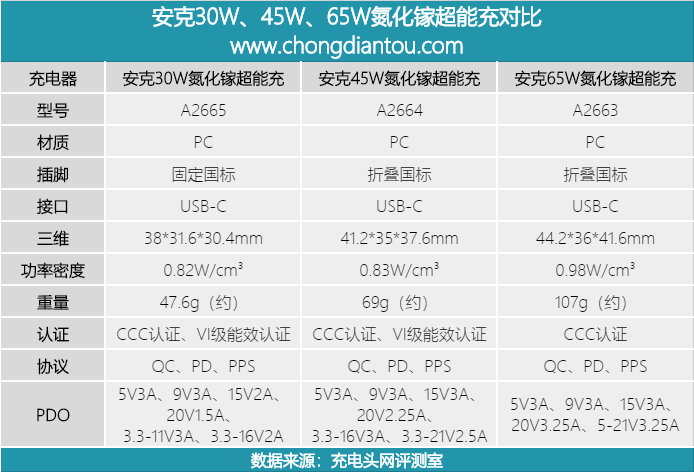

“超能充”氮化镓系列属于安克第二代氮化镓快充,该系列有30W、45W、65W三种功率,除了采用全新的外观设计,65W充电器还首发PI最新PowiGaN芯片InnoSwitch4-CZ系列。强强联合,产品有颜有料。
这里罗列出三款充电器的基本参数,方便大家参考对比。

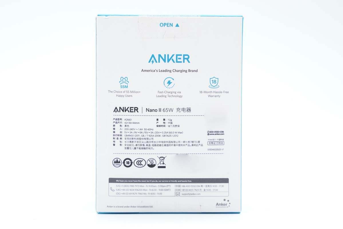

背面印有产品三大特性标识、参数和认证等信息。

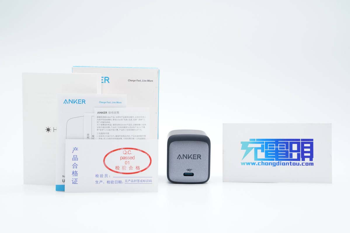

包装内含充电器、使用说明书、合格证等。

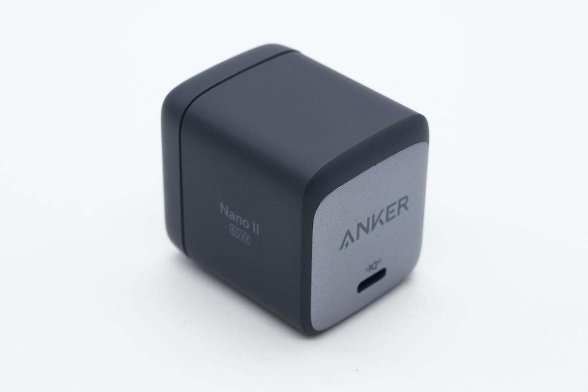

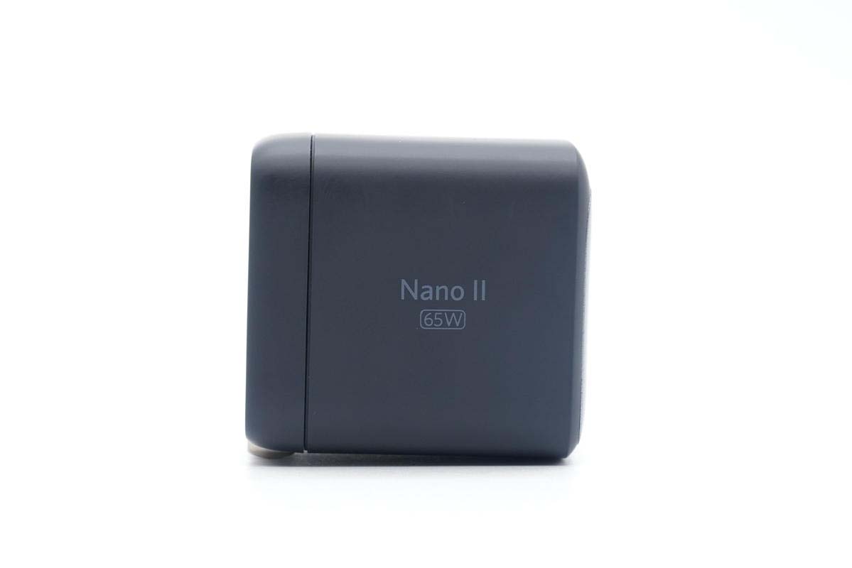

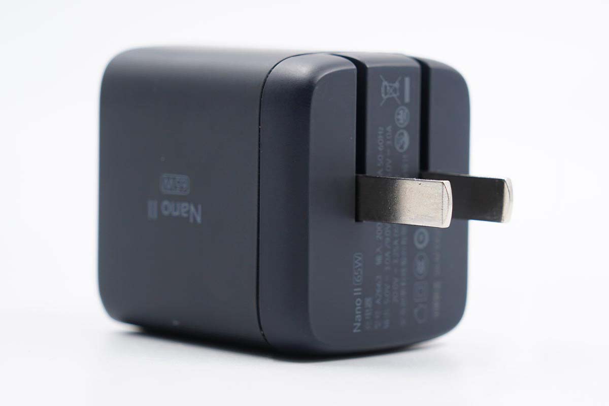

这款充电器主体机身壳哑光处理,表面具有类肤手感,上手体验感好。机身顶部设计有一块银灰色装饰板,让整个产品极具辨识度。
腰身一面印有Nano II和65W字样,表明产品名称和最大输出功率。
输入端配备可折叠国标插脚,配合如此小巧的机身,十分便携。
输入端外壳上标注有充电器参数
型号:A2663
输入:200-240V~50/60HZ 1.4A
输出:5V3A、9V3A、15V3A、20V3.25A(65W Max)
安克创新科技股份有限公司
产品已经通过了CCC认证,值得说明的是这款充电器是国行版本,输入电压200-240V符合我国电压实情。

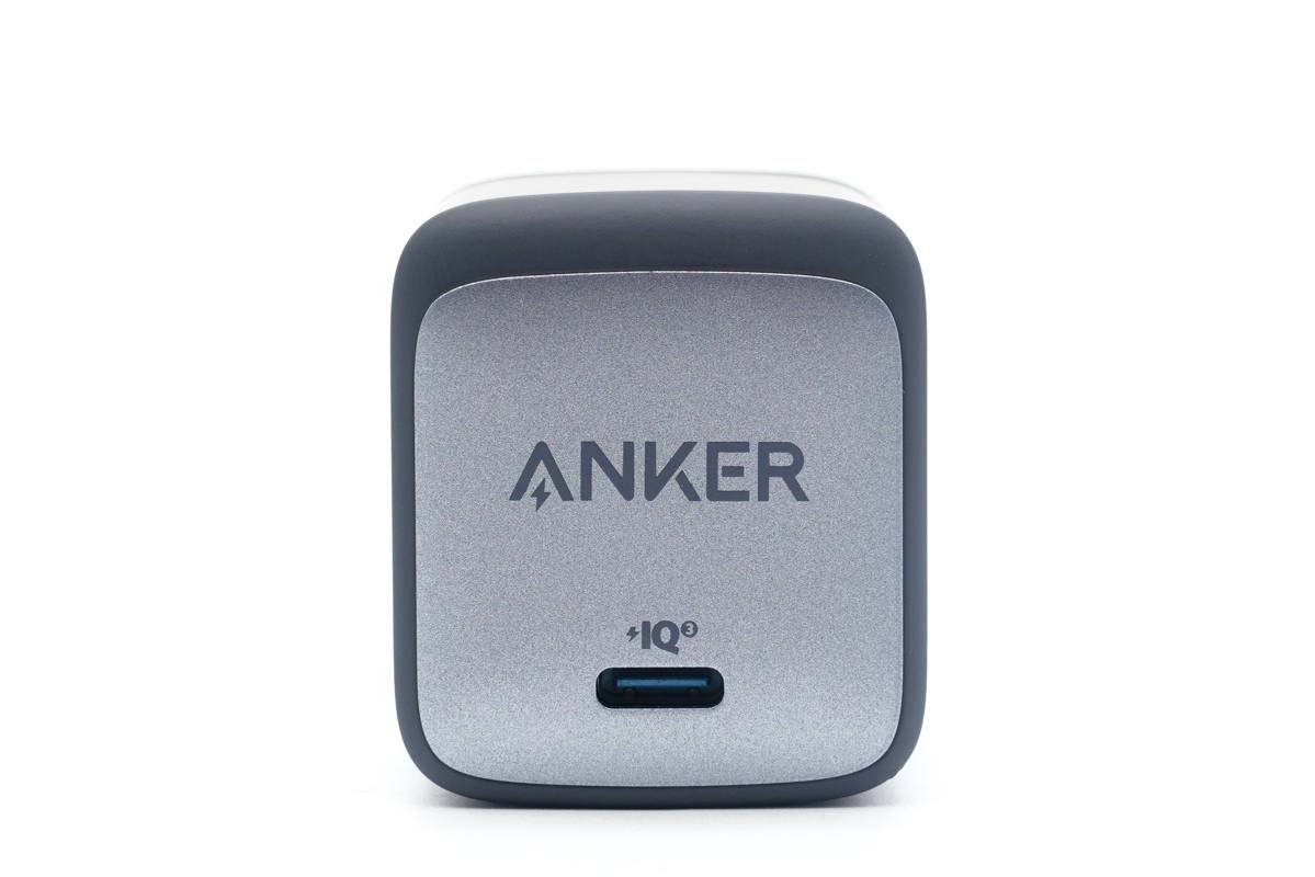

顶面装饰板上印有ANKER品牌。
USB-C接口舌片依旧是经典蓝色配色,接口旁印有ANKER独家的“IQ 3.0” (全称PowerIQ 3.0)快充标识。

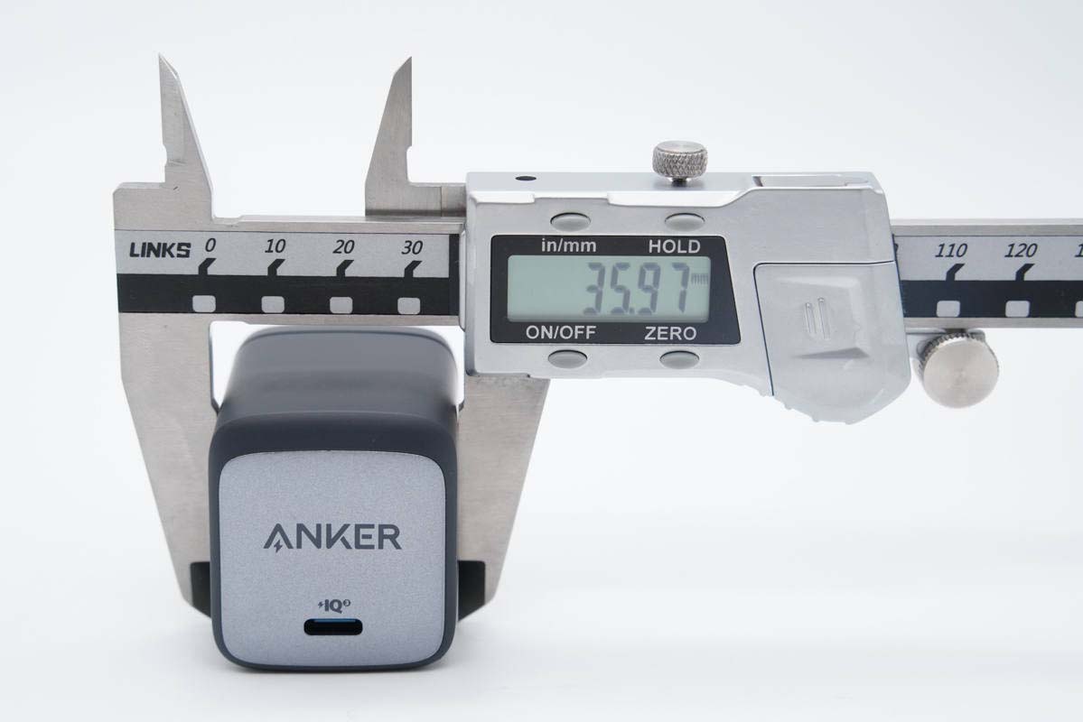

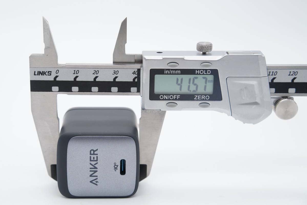

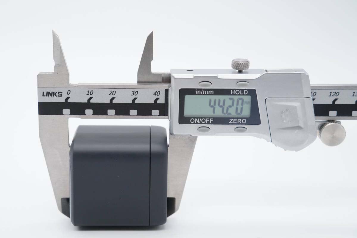

使用游标卡尺实测充电器机身高度为44.2mm。
宽度为35.97mm。
厚度为41.57mm。通过三维可以算得充电器体积约为66.09cm³,功率密度约为0.98W/cm³。

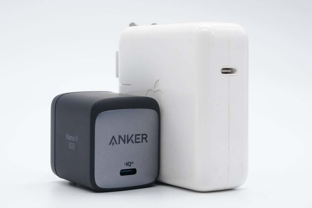

和苹果61W充电器直观对比,体积优势非常的明显。

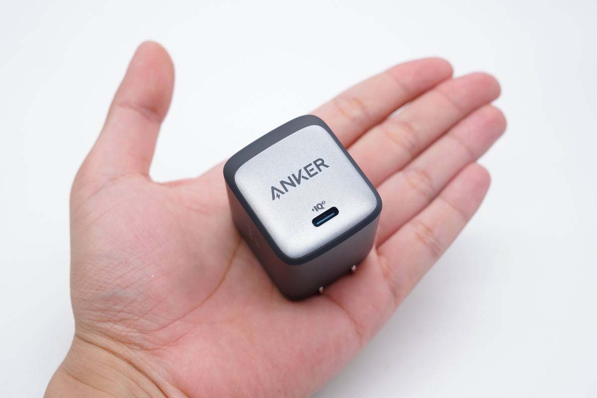

拿在手上的直观感受。
净重约为107g。

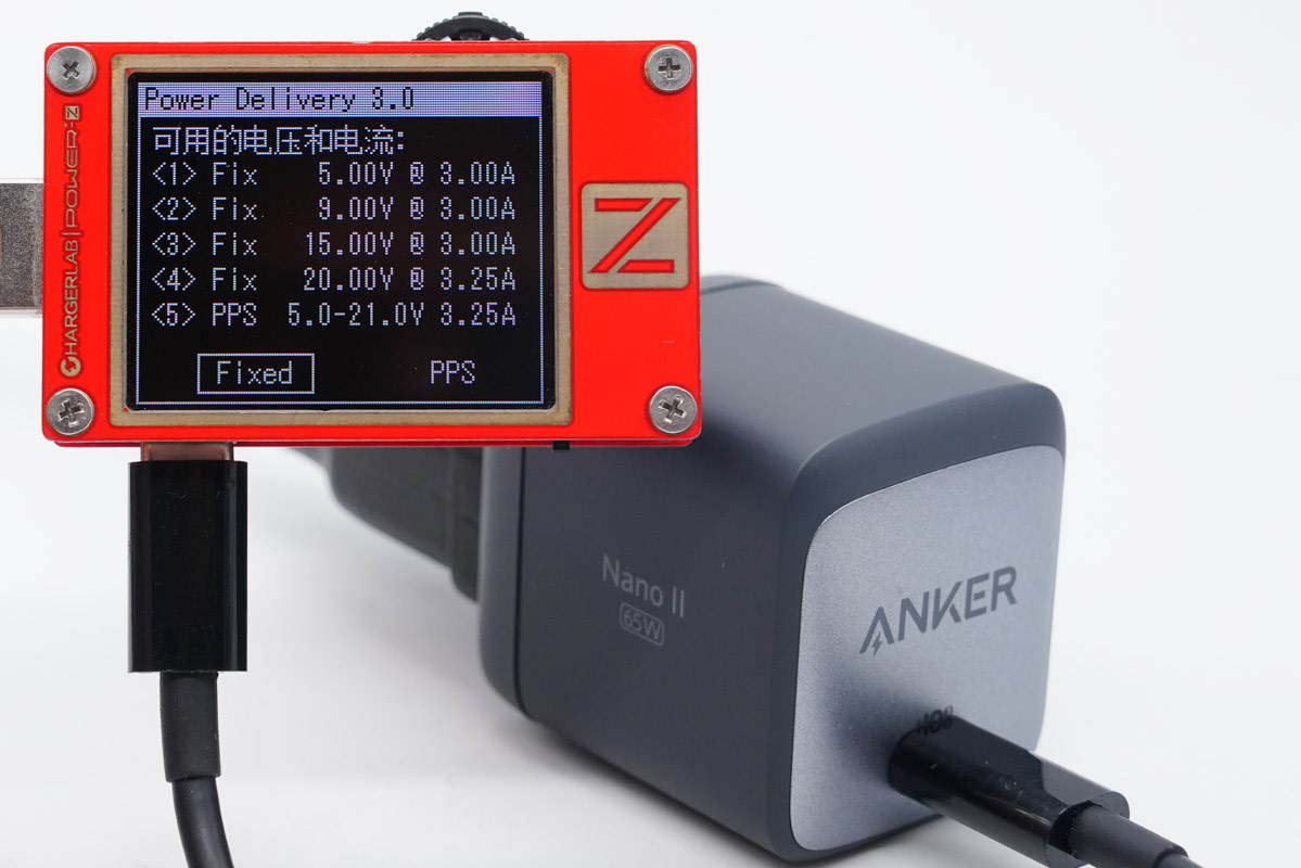

使用ChargerLAB POWER-Z KT002测得USB-C口支持Apple 2.4A、Samsung 5V2A、DCP协议,以及QC2.0/3.0、PD3.0、PPS快充协议。
此外还测得C口具备5V3A、9V3A、15V3A、20V3.25A四组固定电压档位,以及5-21V3.25A一组PPS电压档位。

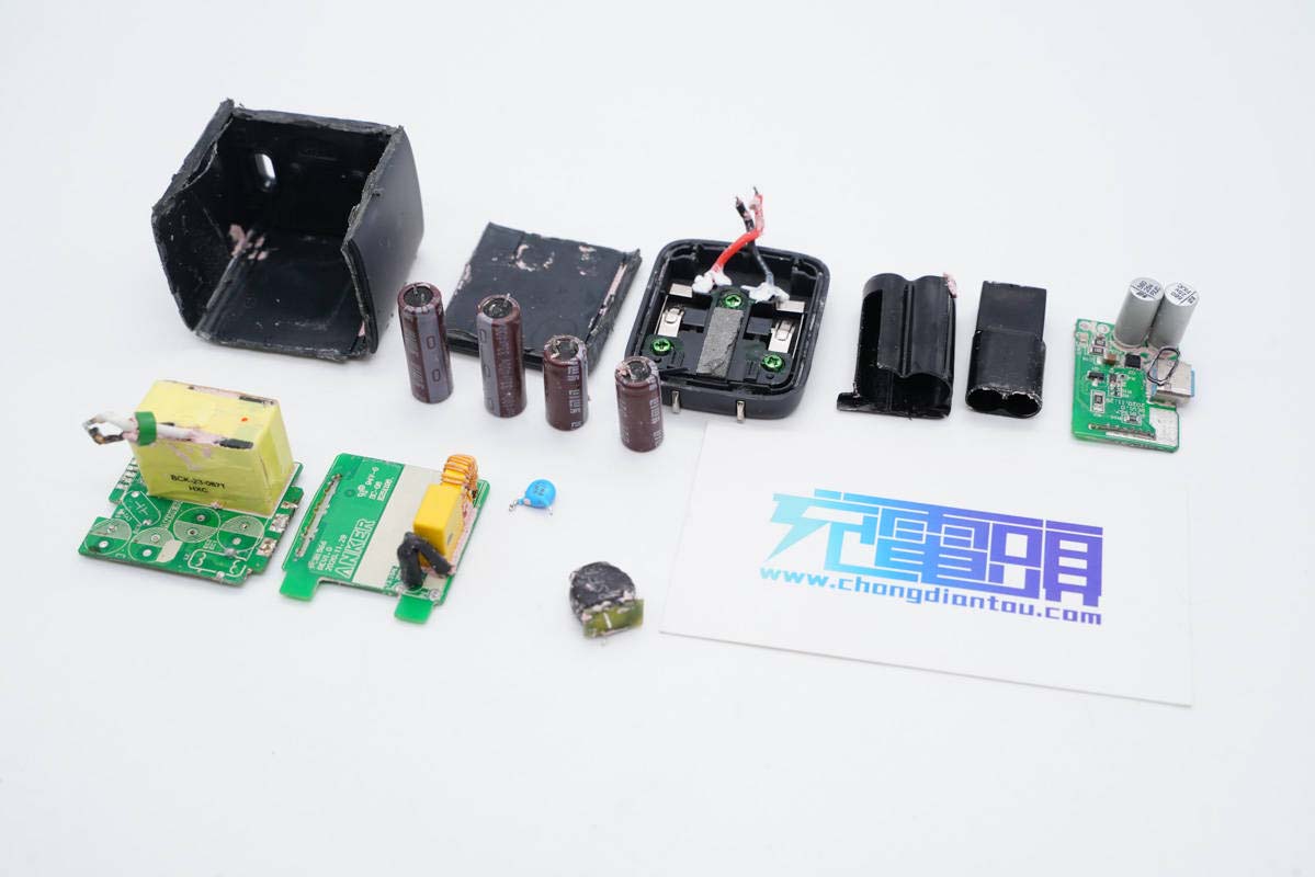

二、安克65W氮化镓超能充拆解

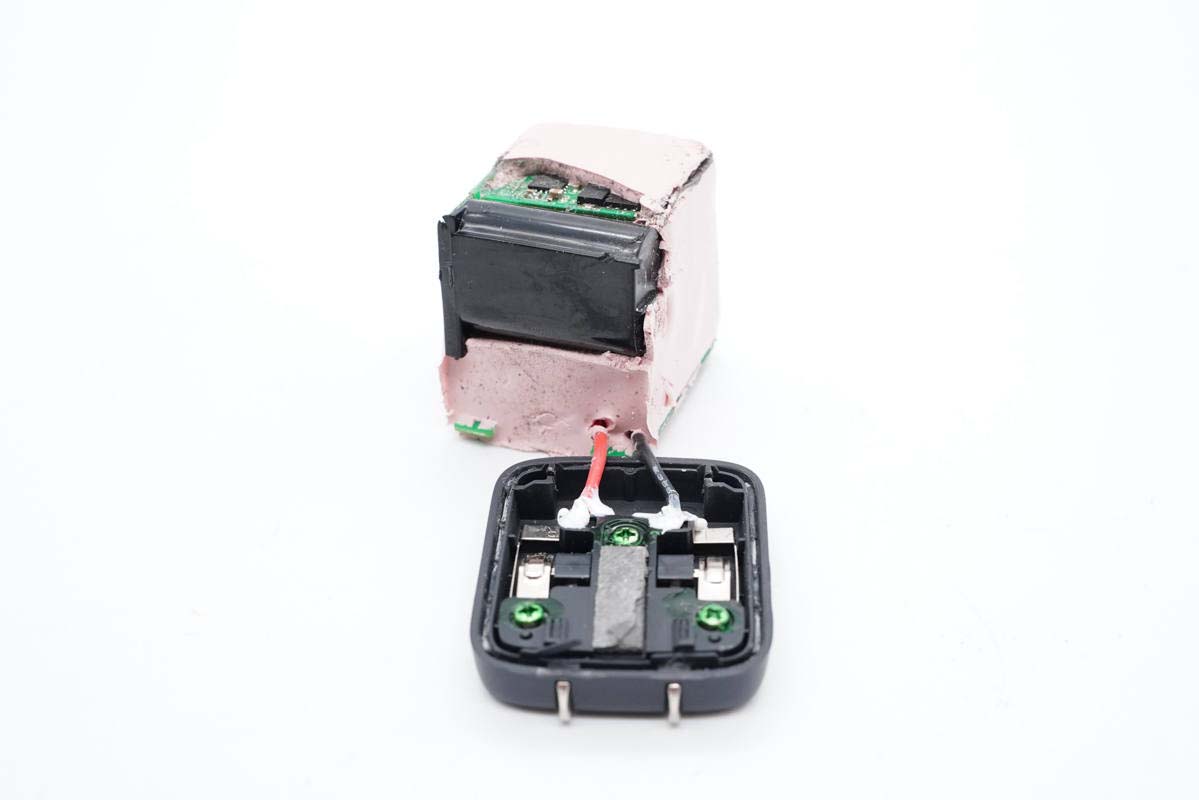

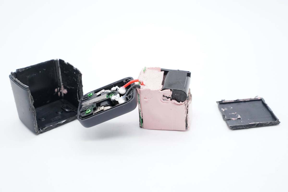

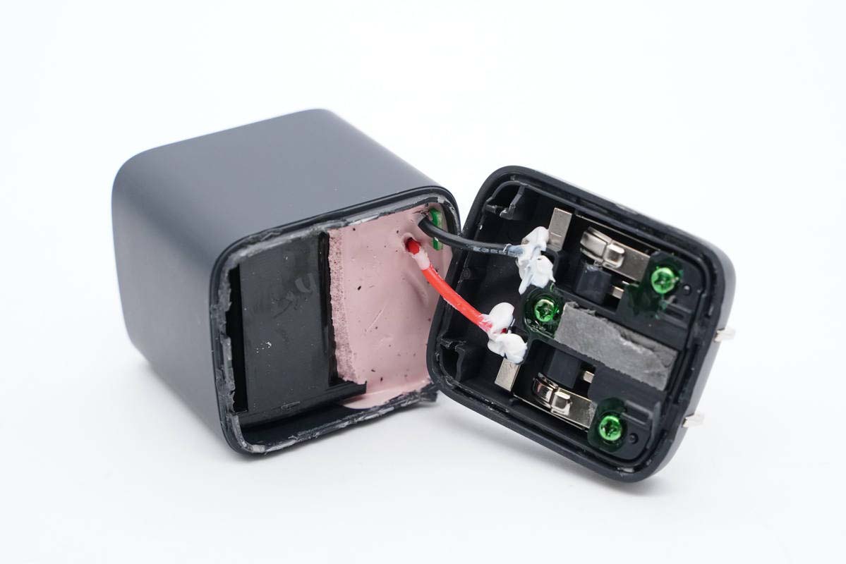

将输入端外壳拆开,螺丝、AC导线打胶绝缘固定。
充电器内灌注导热胶,PCBA模块很难直接取出,只能通过切割机身外壳取出。

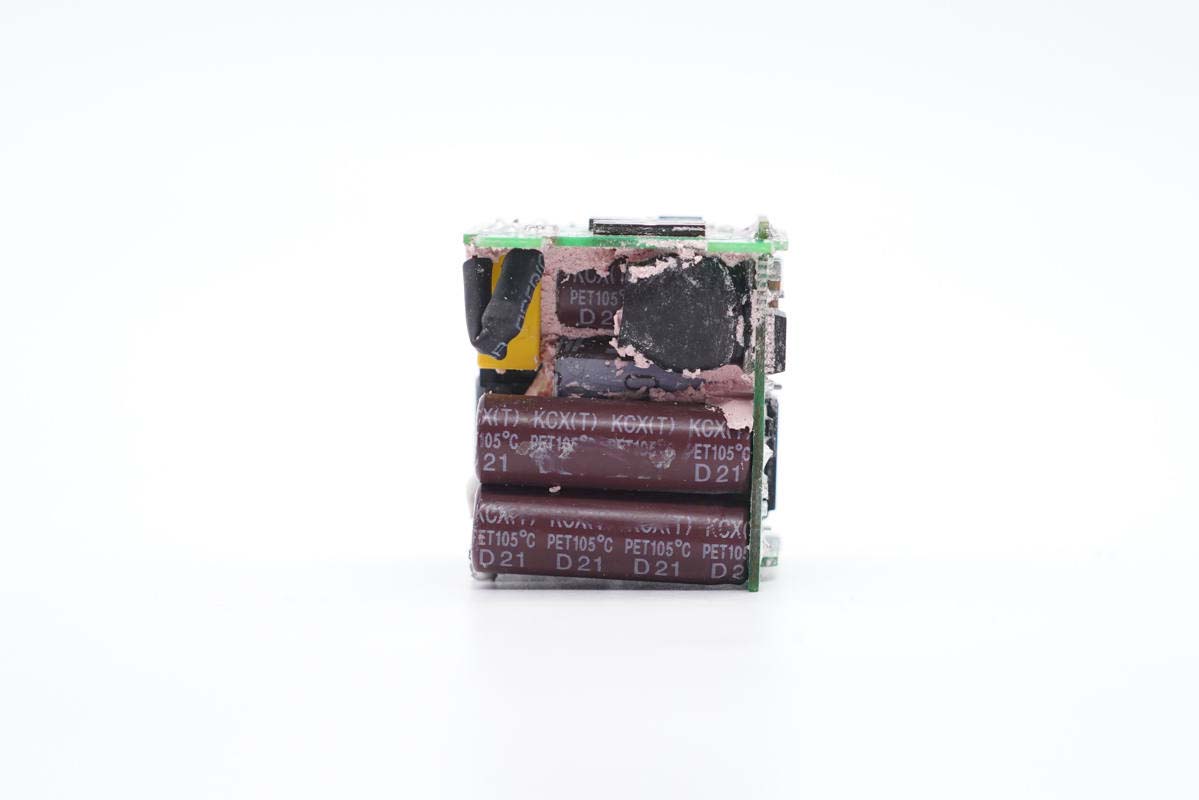

PCBA模块灌封成一个方块整体,整体稳定性、散热性能都会更好。两颗高压滤波电解电容外套黑色塑料壳进行绝缘保护。

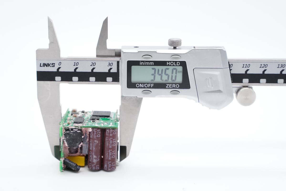

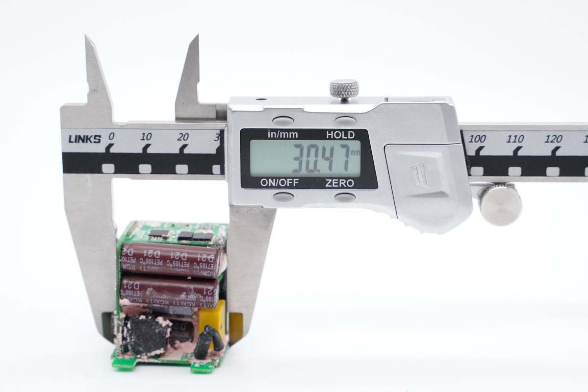

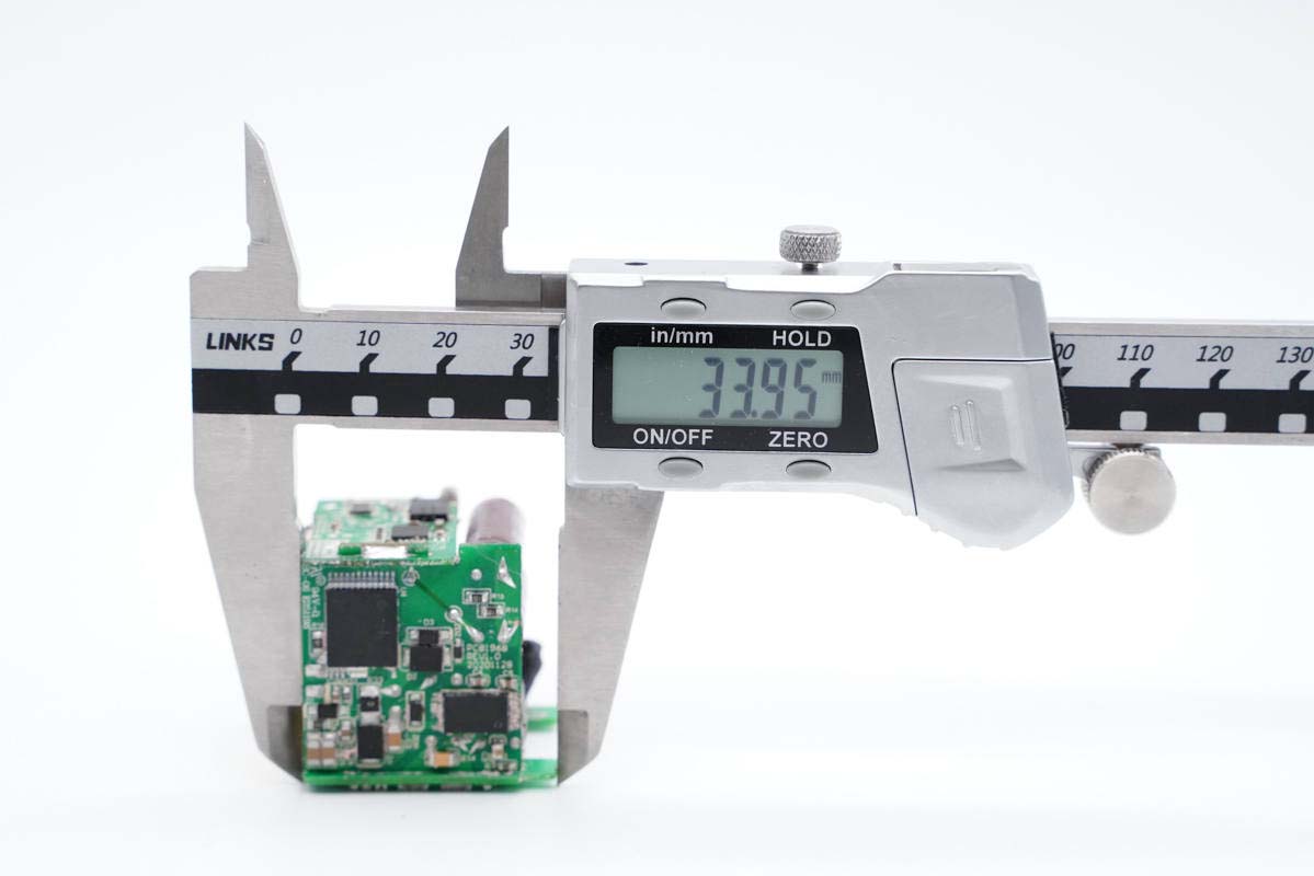

将灌封胶清理干净,测得PCBA模块长度为33.95mm。
宽度为30.47mm。
厚度为34.5mm。进而可以算得模块所占最大空间体积约为35.69cm³,功率密度约为1.82W/cm³,PI的有源钳位架构有效地压缩了充电器体积。

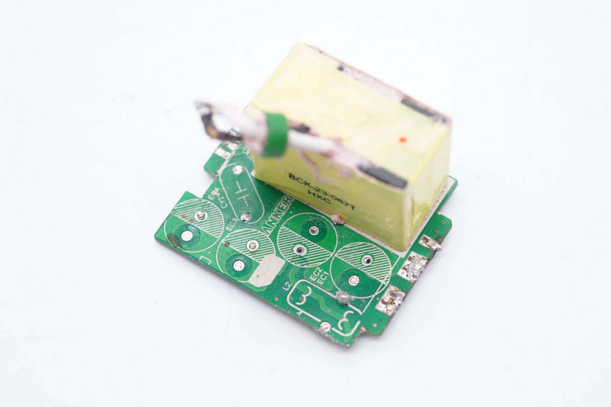

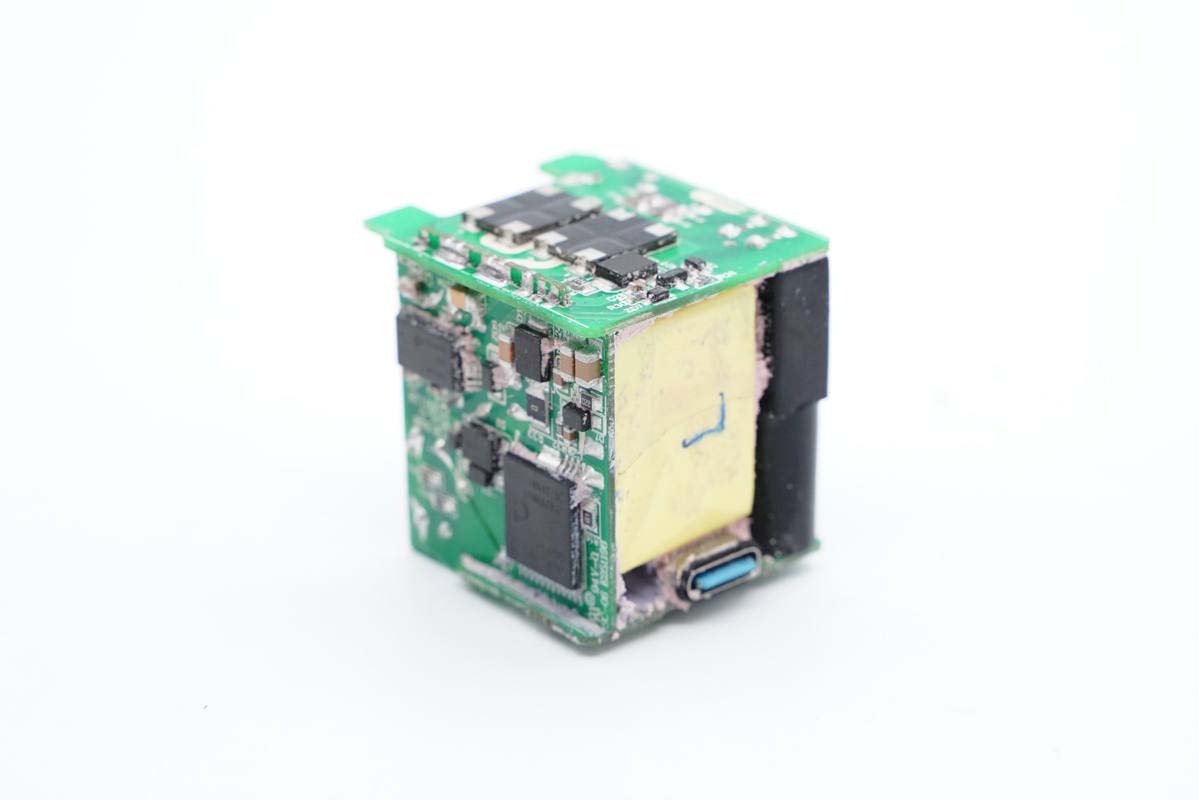

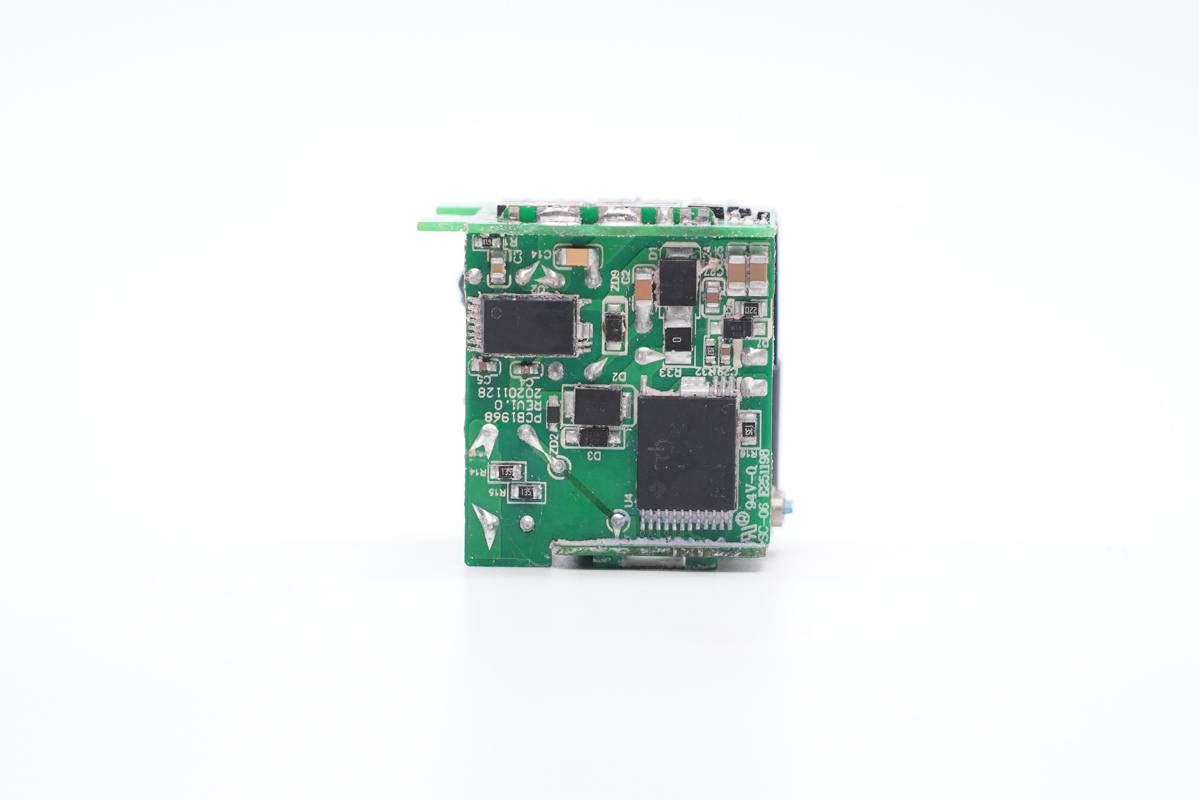

PCBA模块采用三块PCB小板组合焊接而成,U型结构设计。
通过观察发现,这款充电器采用PI高集成开关电源方案宽范围输出,协议芯片控制接口输出电压的设计架构。下面我们就从输入端开始一一了解各元器件。
输入端保险丝、滤波电感外套黑色绝缘管保护。
从U型槽口看去,输入端小板上的共模电感以及输出端小板上的两颗固态电容外套黑色塑料壳保护。可以看到充电器内部绝缘措施都做得很到位。

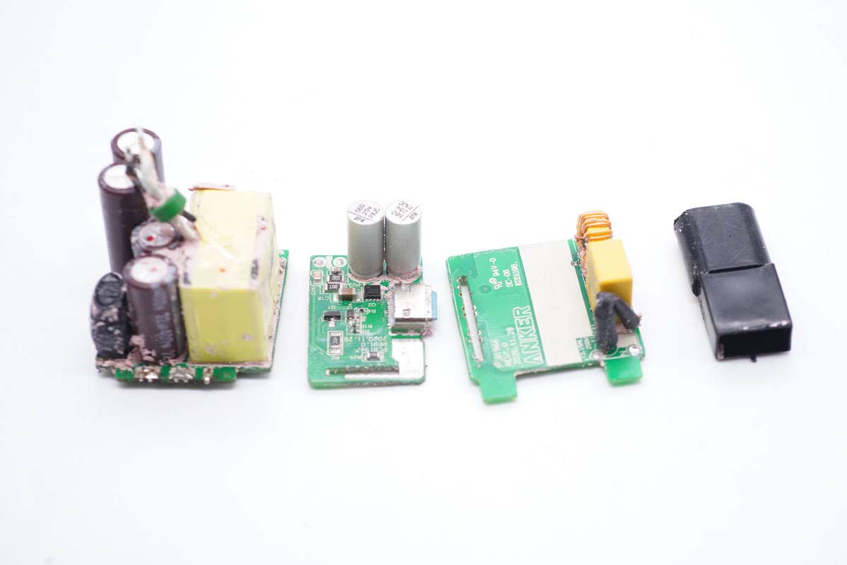

将三块PCBA模块拆分开。

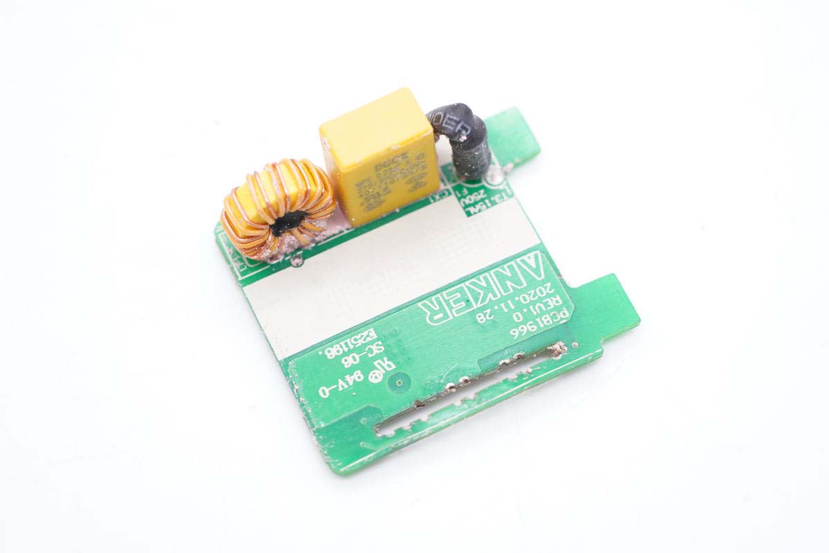

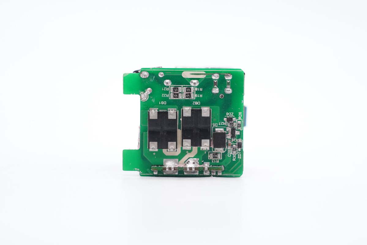

输入端小板正面设有保险丝、X电容以及共模电感。

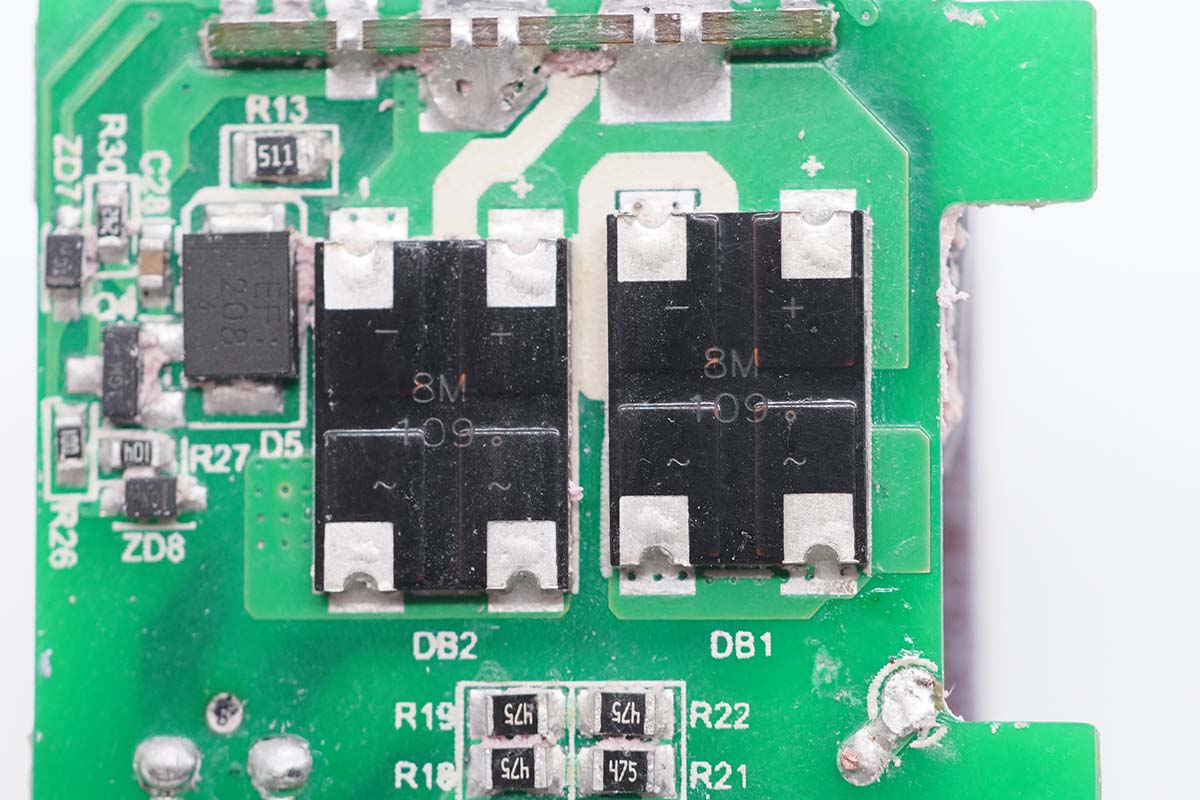

背面设有两颗整流桥以均摊发热。
保险丝特写,外套热缩管。

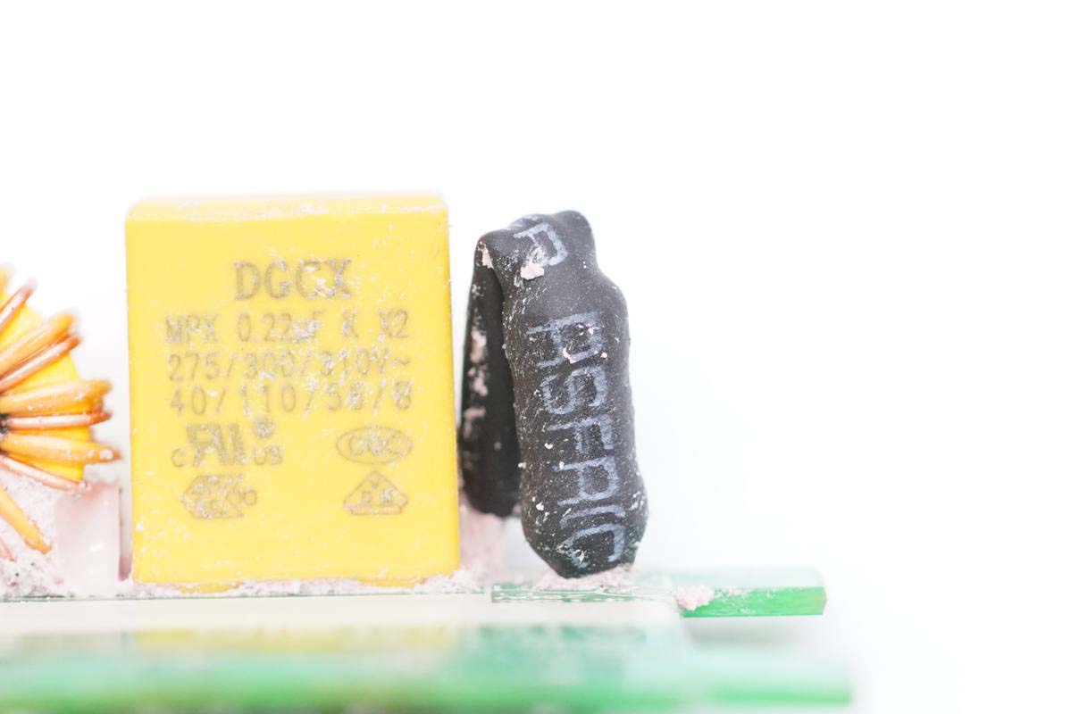

安规X电容来自东莞成希电子,容量0.22μF。

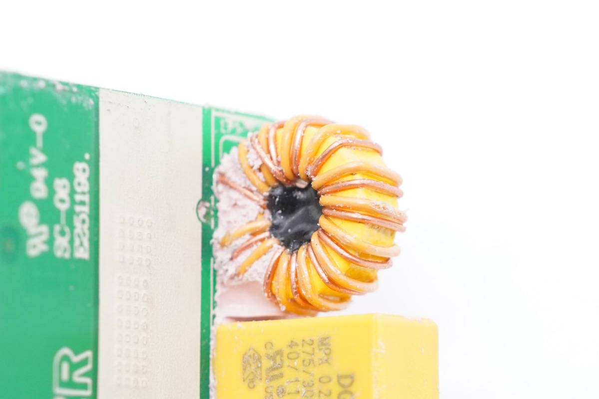

共模电感特写,黄色磁芯双线绕制,用于滤除EMI干扰。
两颗8M109整流桥特写,贴片封装降低厚度。

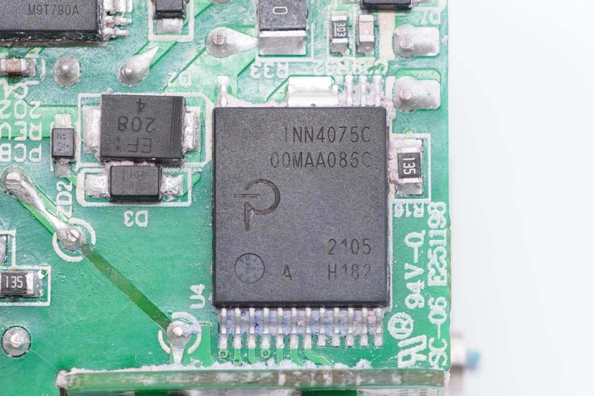

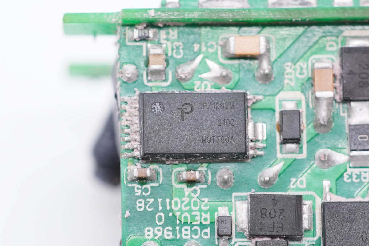

小板背面设有PI的ClampZero芯片以及InnoSwitch4-CZ主控芯片。

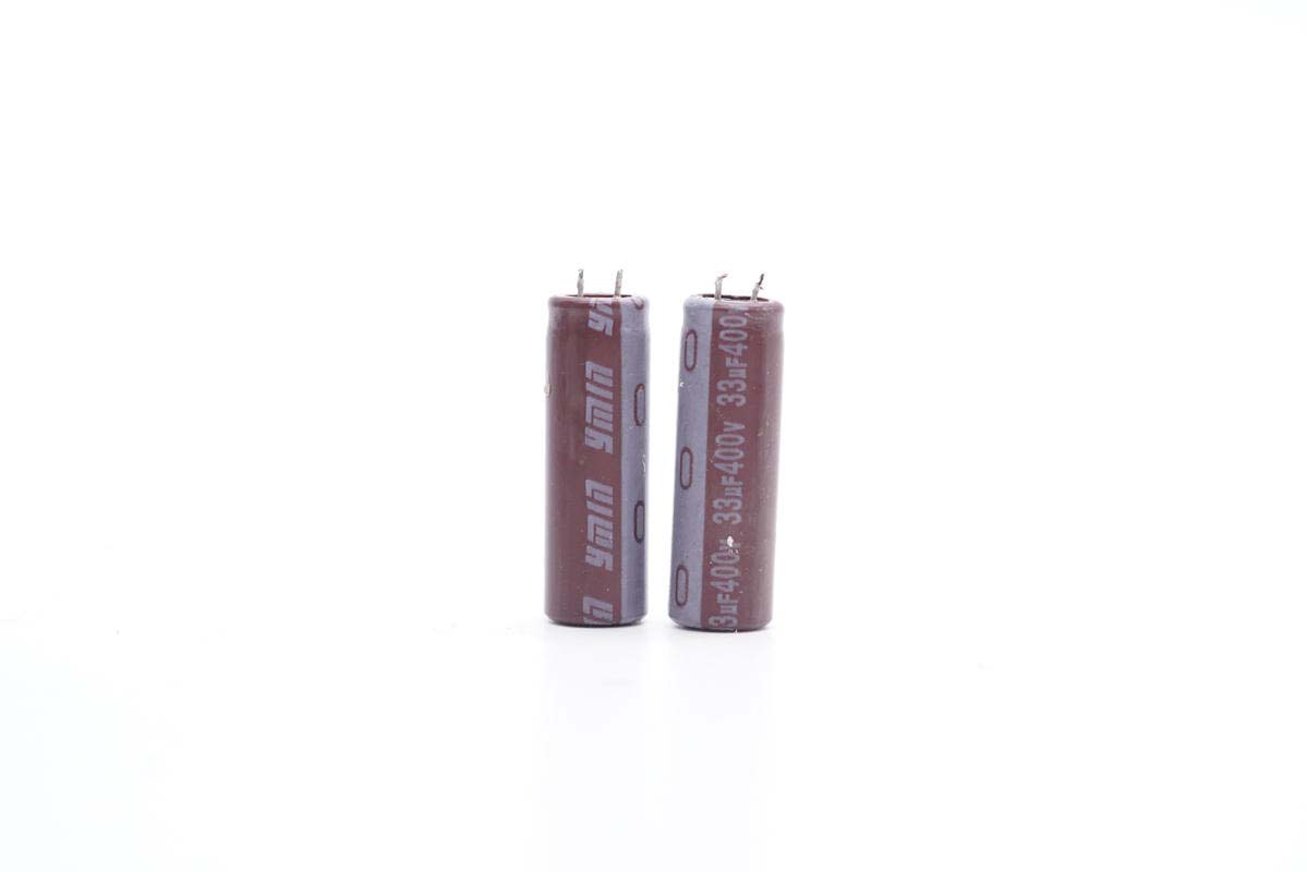

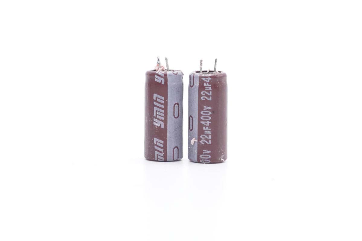

四颗高压滤波电解电容均采用永铭KCX系列,这两颗规格为400V 33μF。
另外两颗规格为400V 22μF。该系列电容是永铭19年推出的快充电源专用产品,其工作温度范围在-55℃~105℃,3000小时寿命,并具备抗雷击、低漏电流(低待机功耗)、高纹波电流、高频低阻抗等性能优势。
充电头网了解到,凭借小体积的特点,永铭KCX系列电解电容还被公牛65W氮化镓快充飞利浦65W氮化镓快充插座摩米士65W 2C1A氮化镓快充充电器柚比30W 1A1C氮化镓快充充电器京造65W 1A1C氮化镓快充充电器努比亚65W 2C1A氘锋氮化镓快充等产品采用,获得客户一致认可

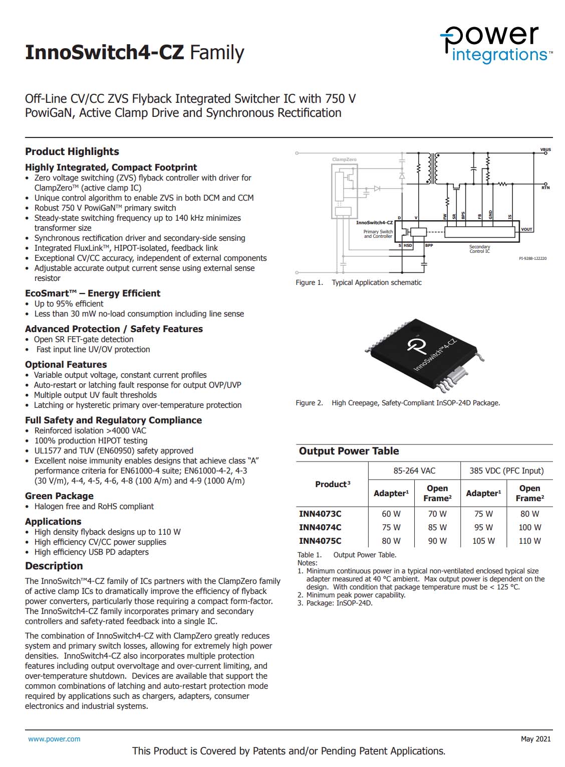

开关电源主控芯片采用PI INN4075C。这是PI新一代采用了PowiGaN技术的InnoSwitch4系列芯片,应用于有源钳位反激架构,可实现主开关管的零电压开关,降低器件温升。同时优化EMI性能,非常适合小体积,高工作频率的开关电源设计。
InnoSwitch4-CZ是零电压开关的集成反激芯片,内部集成750V高压PowiGaN开关、有源钳位驱动、同步整流和FluxLink反馈,与ClampZero有源钳位芯片搭配使用,将漏感能量回收,可实现高达95%的转换效率。
同时其待机功耗低于30mW,内置同步整流管栅极开路检测,支持快速的输入欠压/过压保护,具备完整全面的保护功能。适用于高功率密度反激设计,高能效USB PD充电器和高能效恒压恒流充电器等。

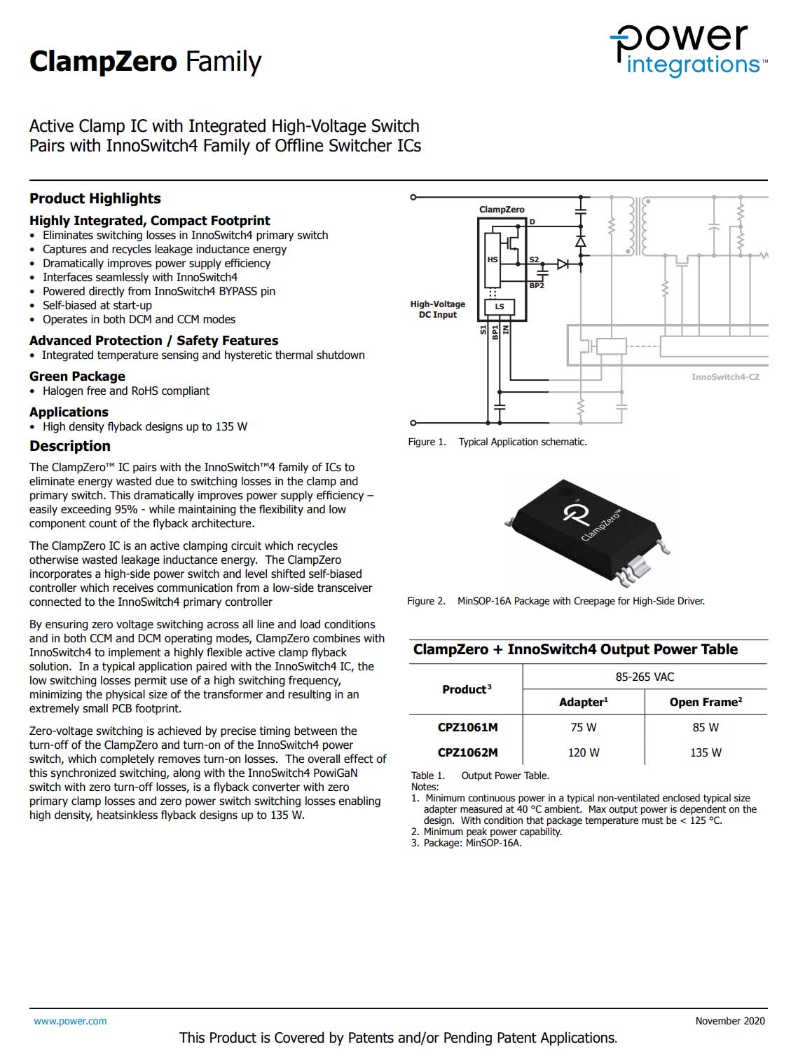

与INN4075C搭配的是PI CPZ1062M。这款高度集成的器件可以降低InnoSwitch4主开关的开关损耗,捕捉并回收变压器的漏感能量,并显著地提高能效。PI的ClampZero系列产品内部集成高压开关管和控制器,可无缝连接到InnoSwitch4主控制器上,实现灵活的有源钳位反激方案。
PI CPZ1062M资料信息。
充电头网拆解了解到,PI的PowiGaN系列芯片已被小米贝尔金网易智造安克SATECHI傲基绿联倍思OPPO等国内外知名品牌的数十款产品采用,品质获得客户高度认可,极大推动氮化镓快充市场的发展。

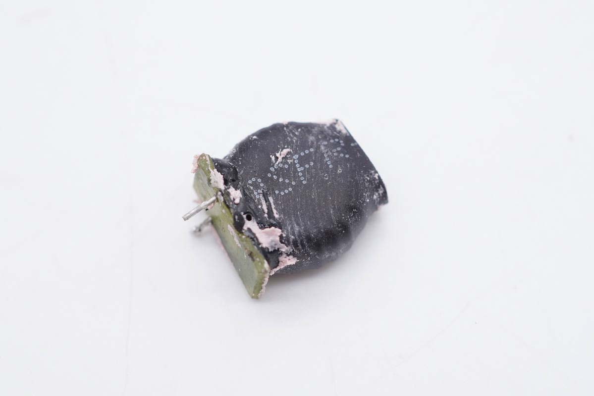

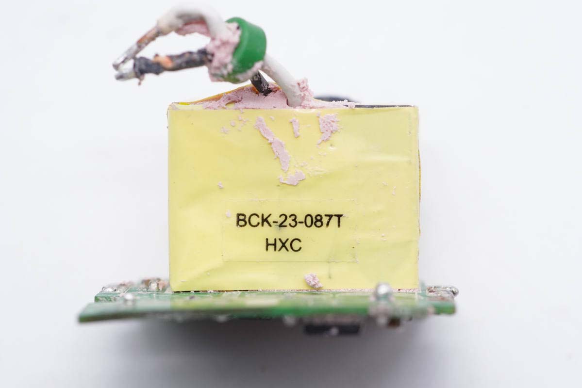

变压器特写,次级输出线套有磁环。

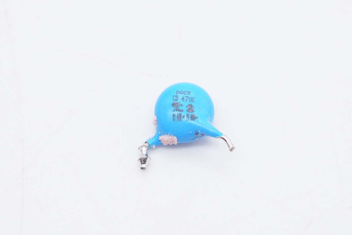

Y电容也是来自成希电子。

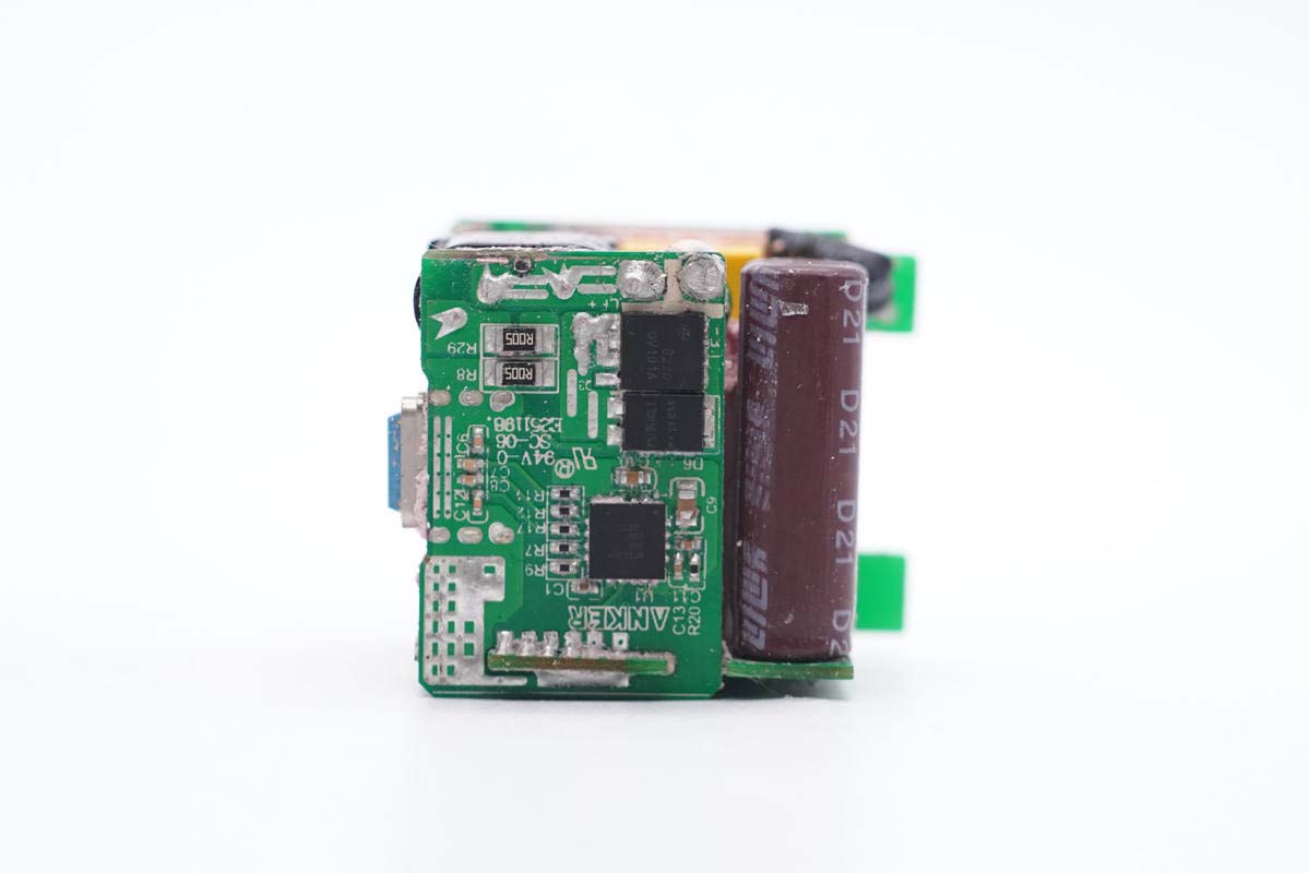

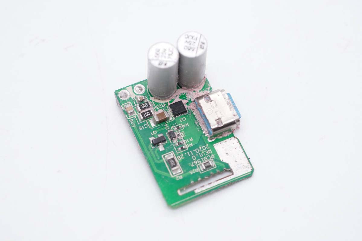

输出端小板一面设有两颗输出滤波固态电容以及输出VBUS开关管。

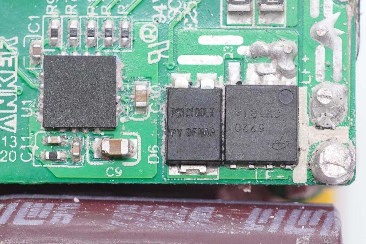

另一面设有同步整流管、二极管以及协议芯片。

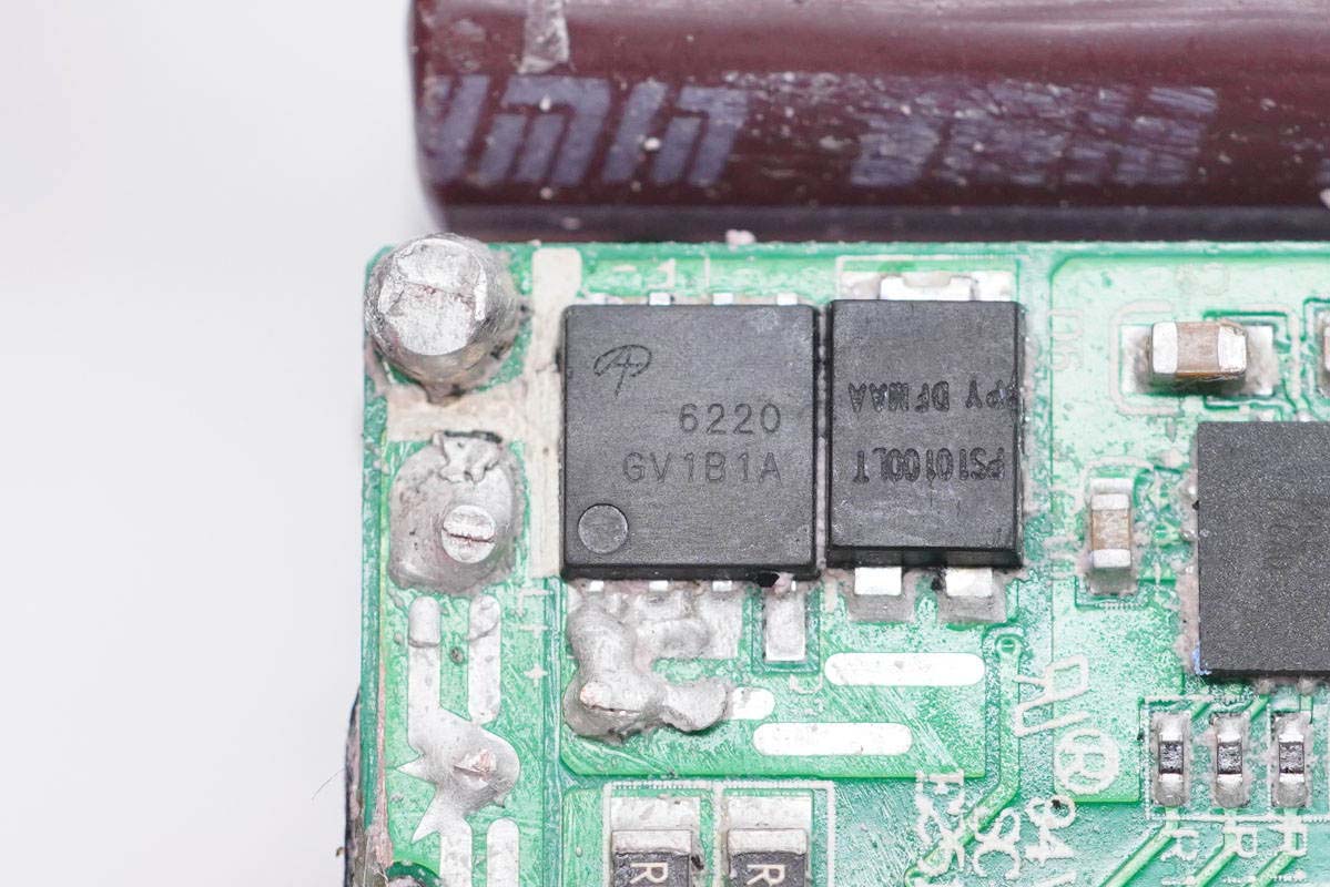

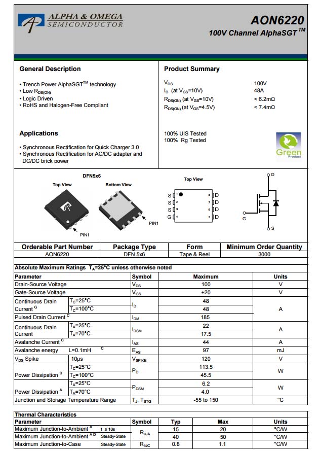

同步整流管采用AOS万代AON6220,NMOS,耐压100V,DFN5x6封装。
万代AON6220资料信息。
旁边并联一颗肖特基二极管,以提升效率。

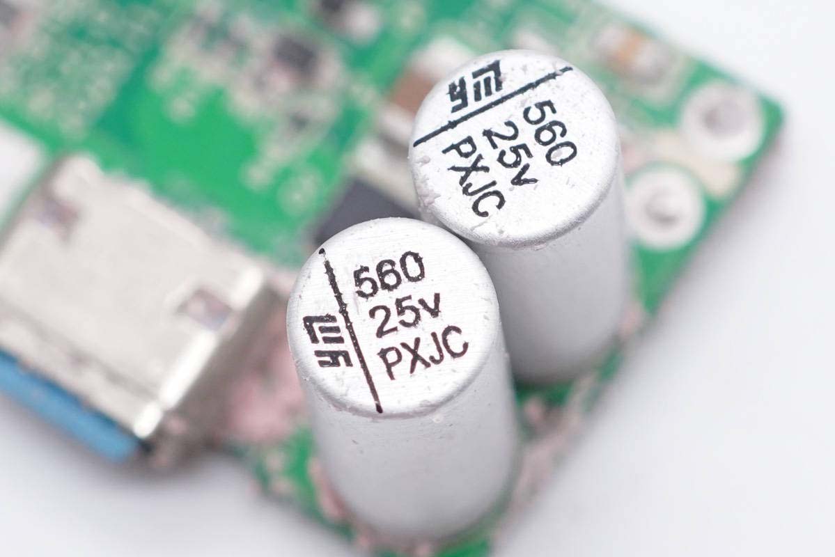

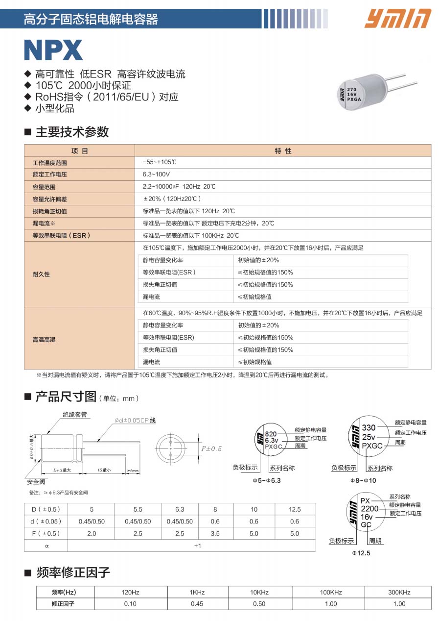

两颗输出滤波固态电容采用永铭NPX系列,规格都是25V 560μF。该系列电容具有小体积、低ESR、高额定纹波电流、高可靠性、耐开关冲击等特点。
充电头网了解到,永铭NPX系列固态电容此前已被闪极100W 3C1A氮化镓快充充电器摩米士65W 2C1A氮化镓快充倍思45W 1A1C氮化镓充电器努比亚65W氘锋氮化镓充电器等产品使用,此外还被应用在安克飞利浦小小黑品胜邦克仕等品牌20W迷你充上,获得客户一致认可

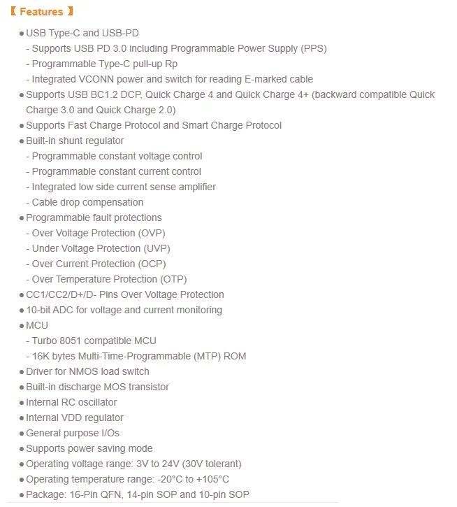

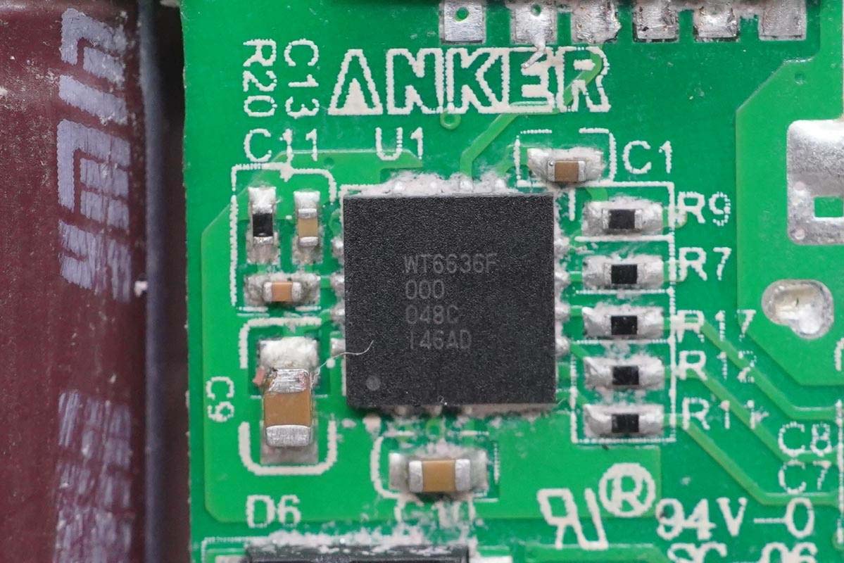

USB PD协议IC采用伟诠WT6636F,这是一颗通过USB-IF协会USB PD3.0(PPS)认证的协议芯片(TID号:1080018),另外通过了高通QC4+认证,认证号QC20200316138。
WT6636F支持USB PD3.0和PPS,内置可编程的恒压恒流控制,集成低侧电流采样放大器,支持线损补偿,支持多重保护功能,包括数据脚的过压保护,内部集成10bit ADC用于电压和电流检测,内置8051内核单片机,内置放电MOS管。
伟诠 WT6636F 资料信息。
据充电头网了解,采用WT6636F的产品还有THEONE 65W 1A1C快充充电器RedmiBook Pro 15笔记本标配100W充电器青客迷你45W快充充电器LG gram笔记本标配65W氮化镓充电器联想thinkplus 65W氮化镓口红电源Pro网易智造61W氮化镓快充等,同时,还有数十款产品快充产品采用了伟诠的芯片

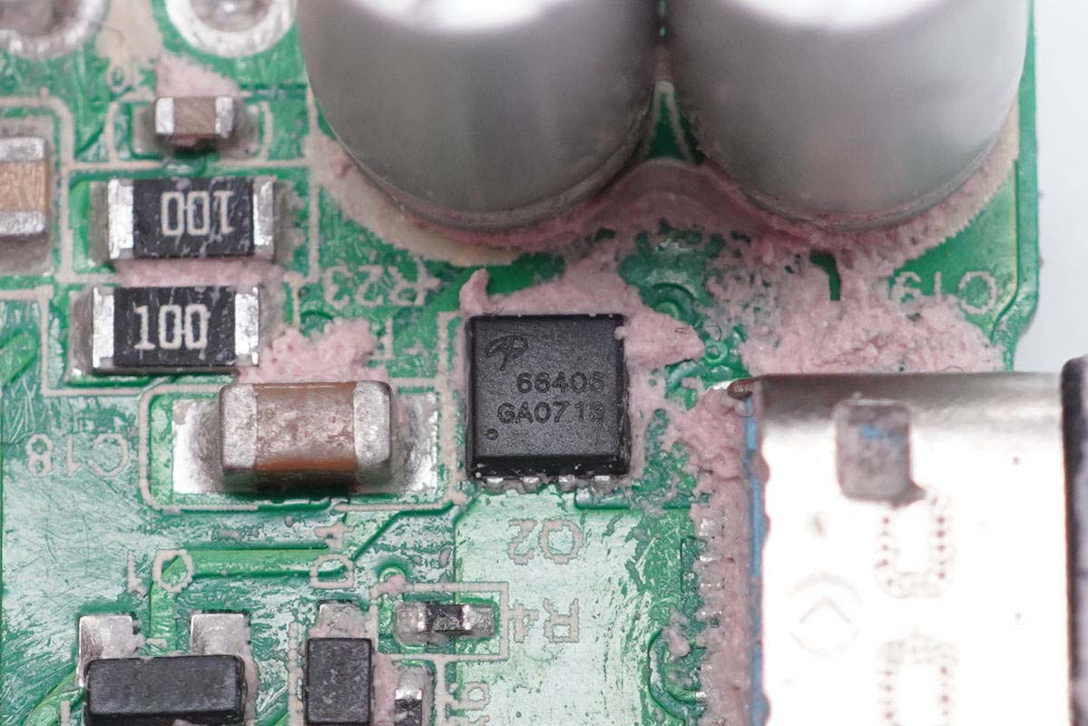

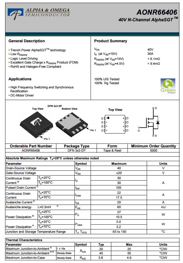

输出VBUS开关管采用AOS万代AONR66406,NMOS管,耐压40V,DFN 3x3 EP封装。
AOS AONR66406资料信息。

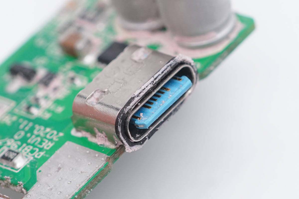

USB-C母座外套钢套加固,与外壳之间有橡胶圈密封。
