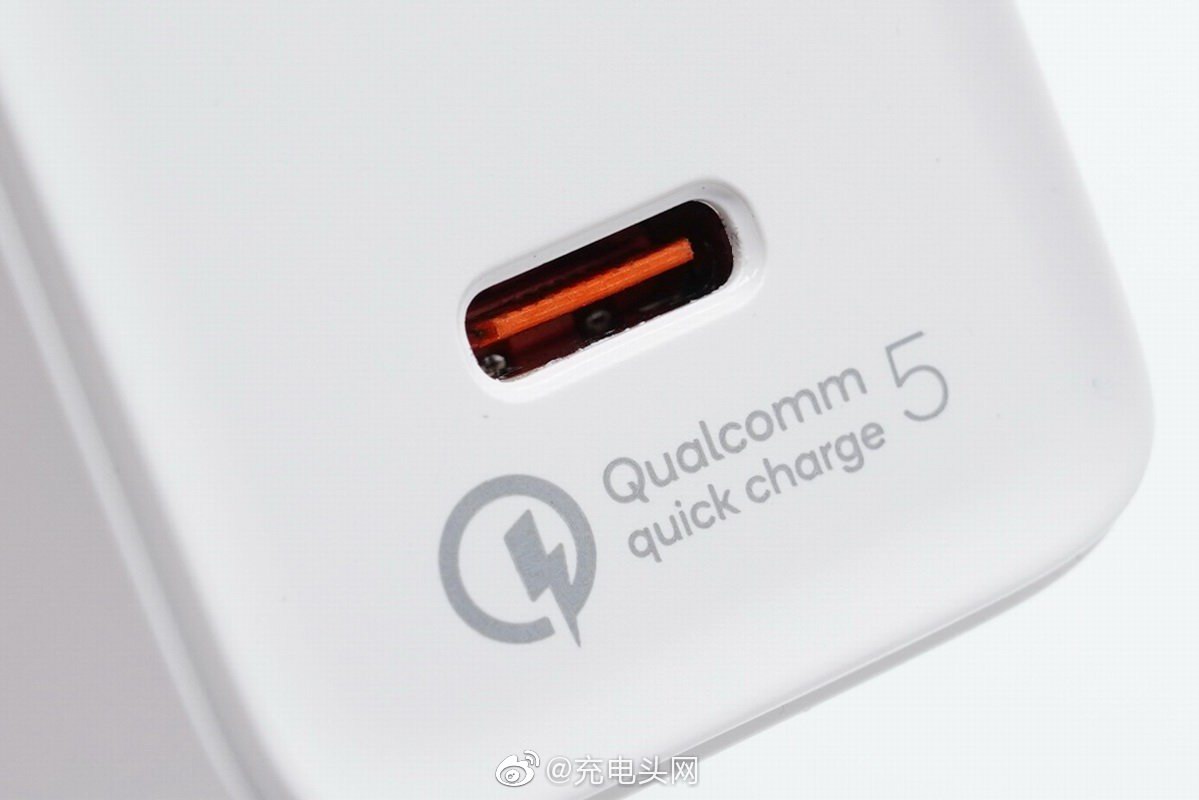

输出接口放置在下侧,为单USB-C输出口配置,橘色USB-C舌片母座十分醒目,在接口下面印有“Qualcomm Quick Charge 5”标志,表示该充电器通过了高通Qualcomm Quick Charge 5(QC5)认证。

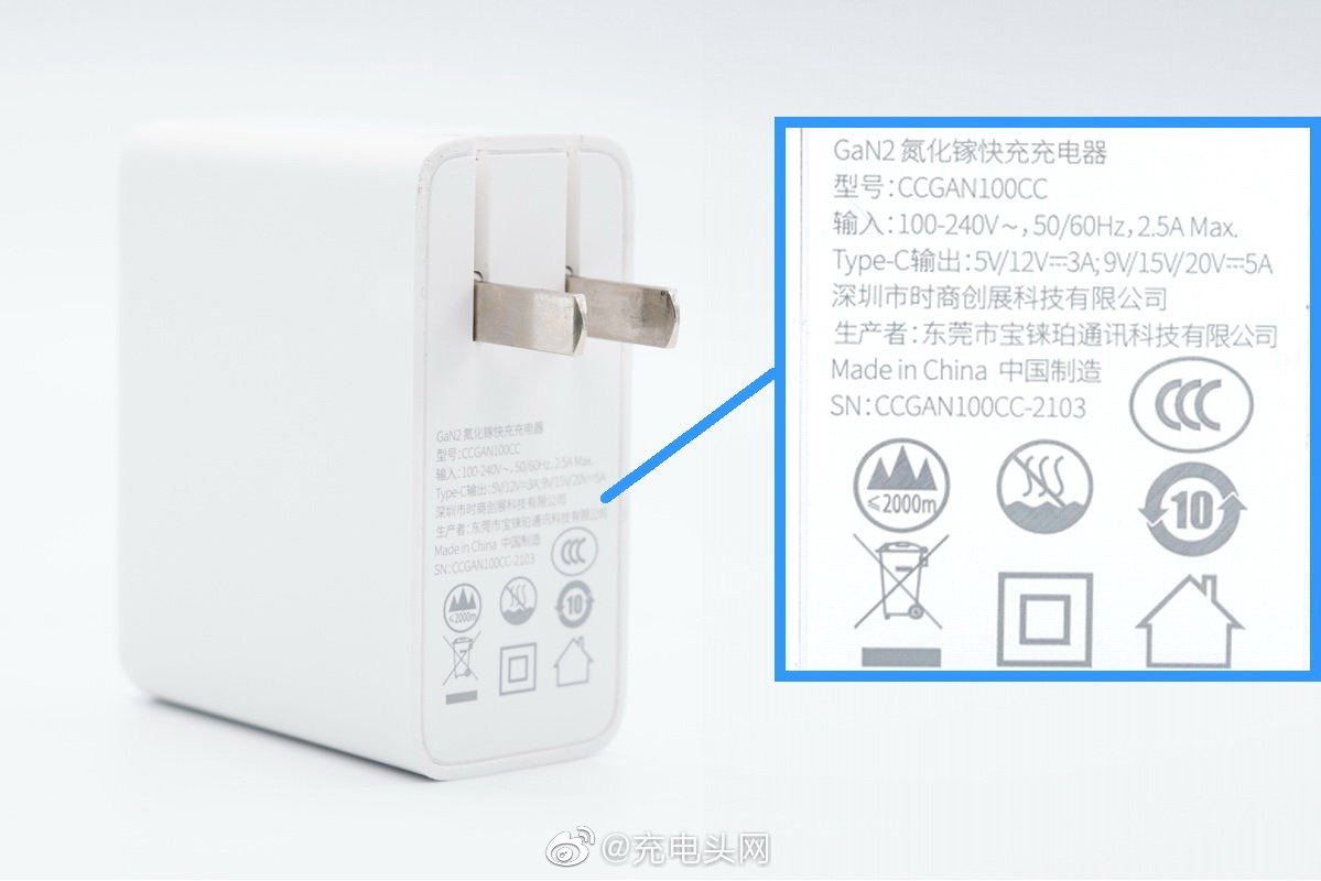

品名:GaN2氮化镓快充充电器
型号:CCGAN100CC
输入:100-240V~,50/60Hz,2.5A
输出:5V/12V3A,9V/15V/20V5A
深圳市时商创展科技有限公司
产品已取得3C认证。

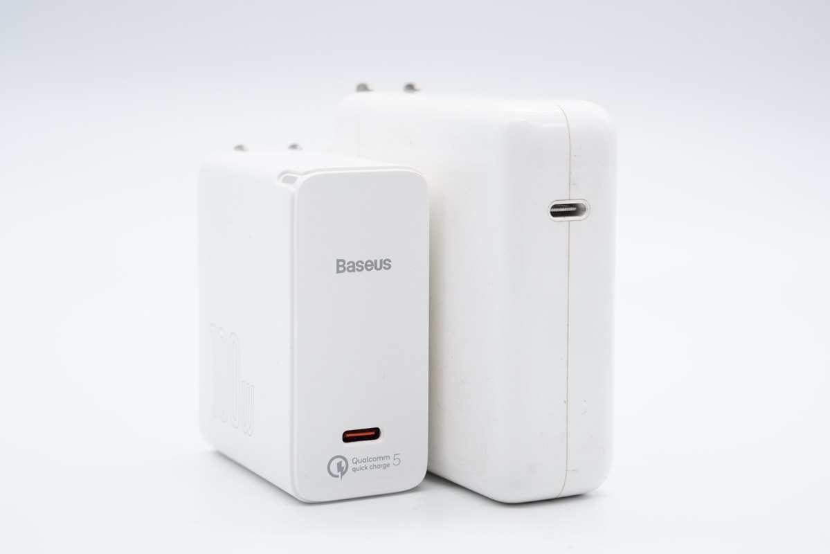

倍思QC5氮化镓充电器内部采用高频高效的氮化镓功率器件制作,三围体积相比传统充电器大幅度缩减,官方标注三围尺寸分别是67mm X 30mm X 55mm,按照100W额定输出功率计算,功率密度达到0.9W/cm³,重量仅为178g,比苹果96W充电器个头小而且重量还要轻的多。

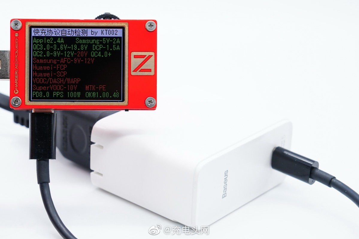

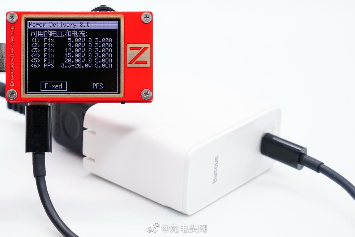

采用POWER-Z KT002 USB测试仪读取倍思QC5氮化镓充电器PDO报文,发现其兼容USB PD快速充电标准,PD版本为3.0,带有5V3A / 9V3A / 12V3A / 15V3A / 20V5A五个完整PDO电压,另外还包含3.3-20V5A一组PPS电压子集。
除QC5快充协议外,倍思QC5氮化镓充电器还带有APPLE2.4A、Samsung2A、QC3.0、QC2.0、QC4+等常见的快充协议,可以看到QC5除兼容PD快充外,还很好地向下兼容QC3.0、QC2等快充标准。

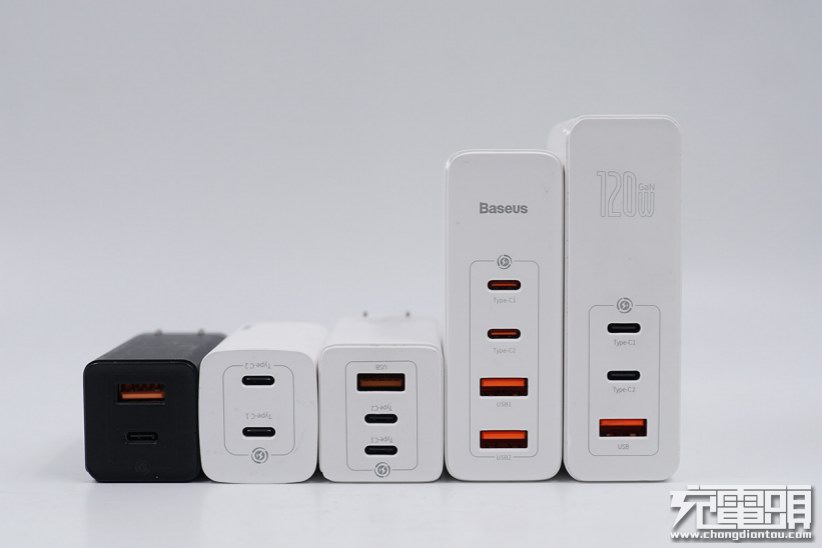

倍思100W 2A2C氮化镓充电器

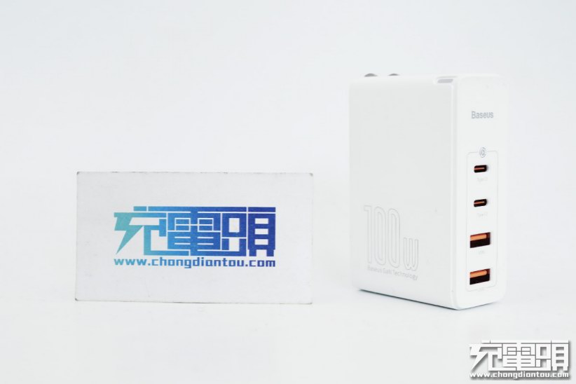

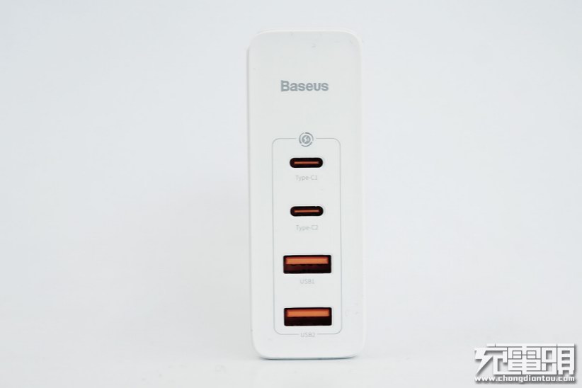

倍思100W 2C2A充电器专们为多设备用户打造,外观上有黑白两种配色,外壳材质为PC,充电器的正面丝印100W标识也说明了充电器的强劲性能,下面的一排小字证明采用了GaN氮化镓技术。

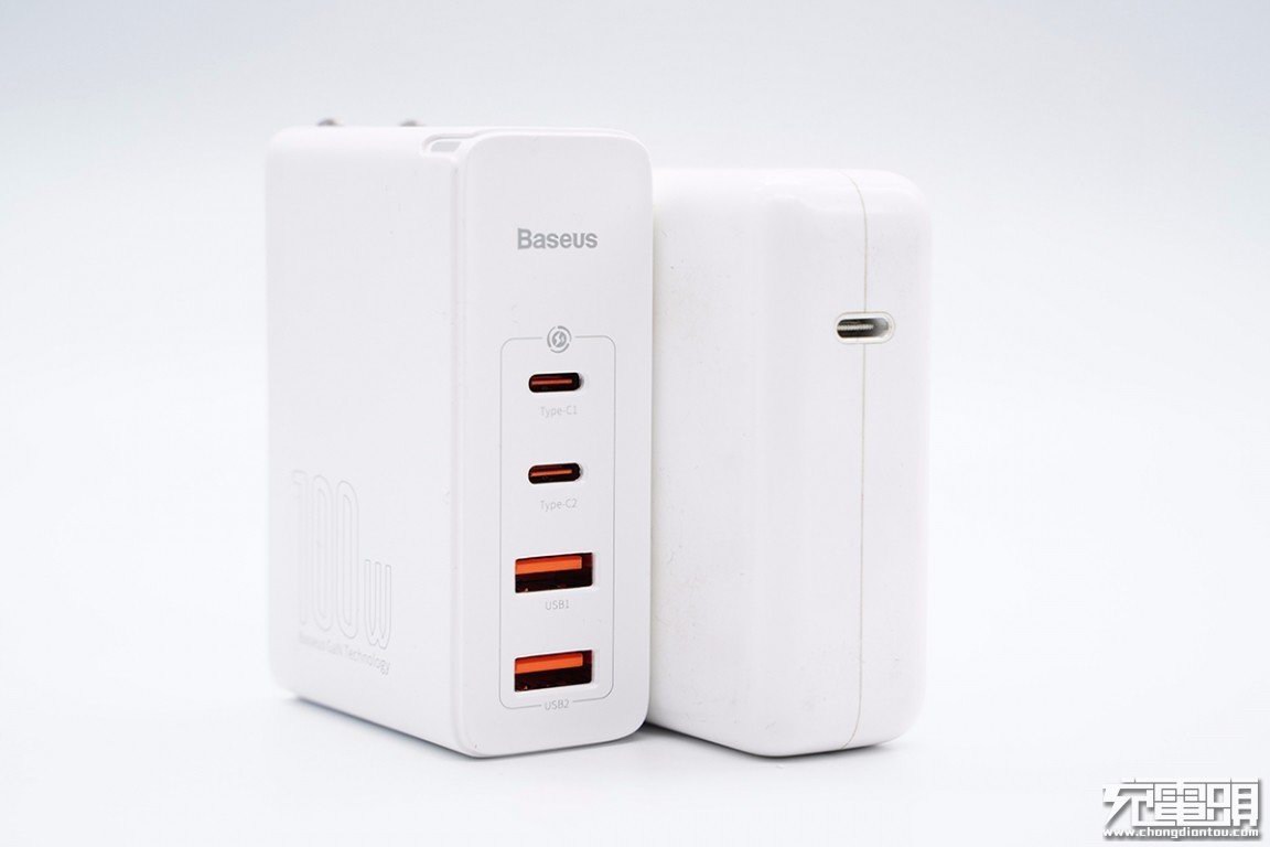

得益于氮化镓技术的加持,倍思GaN2 Pro氮化镓快充充电器在支持100W输出功率的前提下还将三维尺寸控制在85.2mm x54.8mm x30.5mm,功率密度达到0.7W/cm³,体积与苹果61W充电器接近,但无论是在功率上还是在接口方面,倍思100W 2C2A充电器都更有优势。
倍思GaN2 Pro氮化镓快充充电器配备了2C2A共4个快充输出接口,性能表现方面USB-C支持PD、PPS和QC4+等多种快充协议,USB-A支持Apple2.4A、QC、AFC、FCP、SCP、PE等多快充协议。USB-C在单独使用时无论哪个接口都支持100W的输出功率,USB-A在单独使用时均支持60W的输出功率。
四个输出口是多设备用户的福音,通过功率分配策略,根据输出情况智能调整为100W、65W+30W、60W+20W+18W、65W+20W+5V3A等不同输出配置,最多支持4设备同时充电。

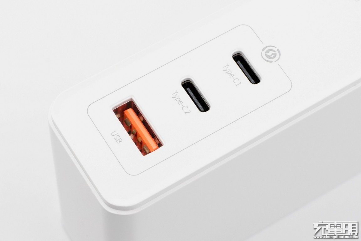

微距摄像头拍摄接口细节,每个接口都以丝印标注了对应名字,母座器件焊接定位不偏不倚。橘色USB-A口四个金属弹片中左右两侧的是负责电力传输的弹片,可以看到两侧弹片加宽处理属于大电流USB-A母座,可以降低接触电阻,保证长时间支撑大电流快充使用(如低压直充SCP)。

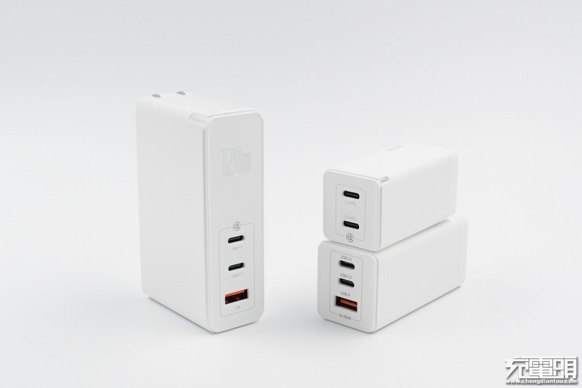

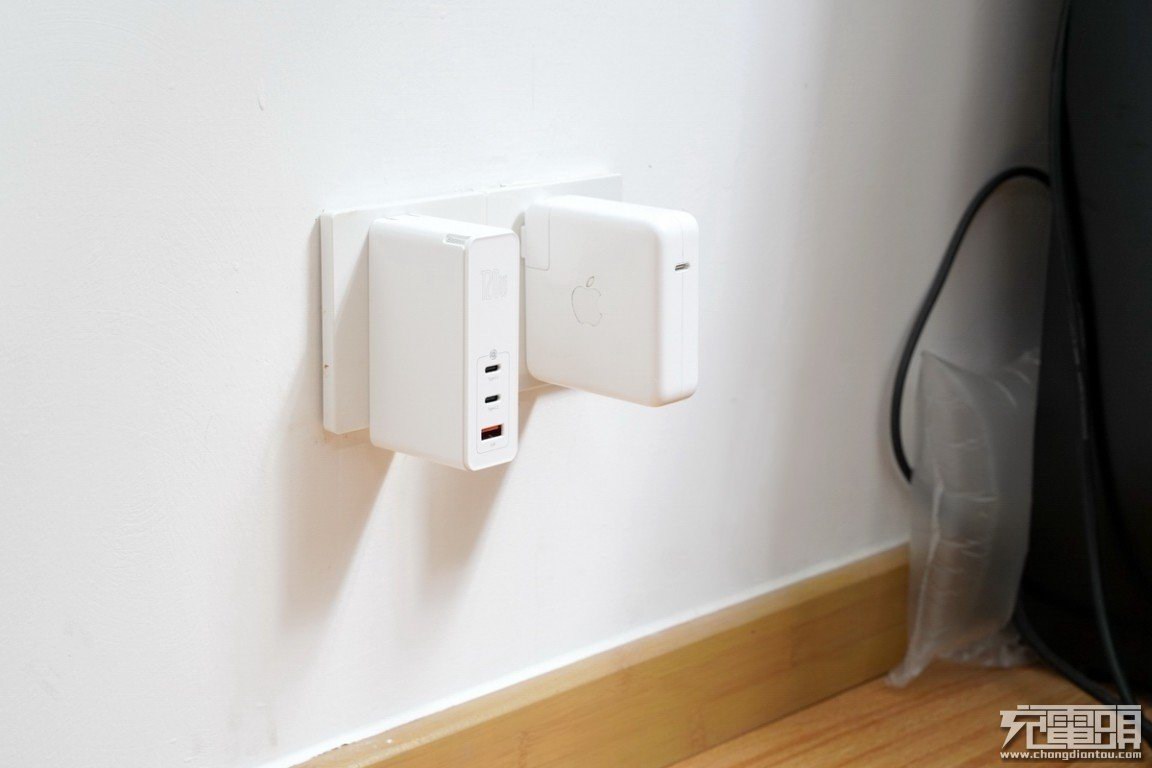

倍思120W氮化镓充电器单独来看无法直观地感知尺寸有多大,小编拿出苹果96W单口充电器放在一起对比。苹果96W充电器三围80.0 x 80.0 x 28.6mm,功率密度:0.52W/cm³。倍思120W充电器三围94.47 x 29.92 x 55.47mm,功率密度:0.76W / cm³,比苹果96W体积还小上14%,可以看到尽管倍思拥有更高的功率和更多的输出接口,体积也与苹果96W接近。
两个USB-C接口支持功率盲插功能,使用POWER-Z KT001读取充电器USB-C1 PDO报文,USB-C拥有完整的PDO电压,五个固定电压分别是:5V3A / 9V3A / 12V3A / 15V3A / 20V5A,另外还包含一组PPS电压:3.3-21V5A。除此之外还支持APPLE2.4A、QC2.0、QC3.0、AFC、FCP、SCP等常见的快充协议。

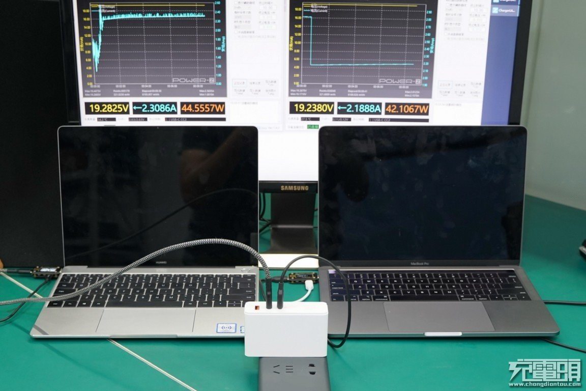

作为多口大功率输出充电器,在多口同时输出时,倍思120W氮化镓充电器三口独立,支持动态功率策略调整,可以在60W + 60W、60W + 30W + 30W、87W + 30W等不同策略之间自适应切换,甚至可以为两台笔记本同时60W + 60W快充,满足不同场合不同设备搭配使用。

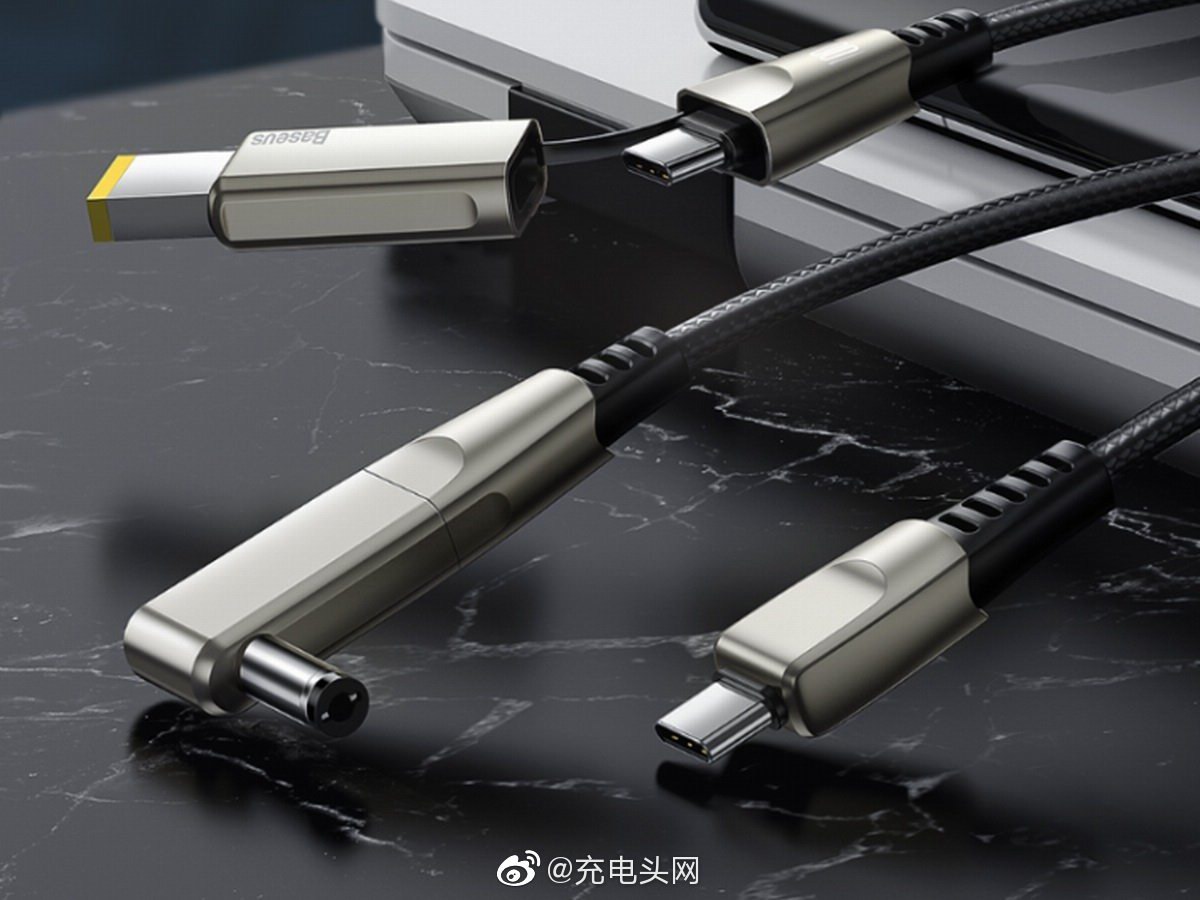

倍思100W PD to DC一拖二数据线

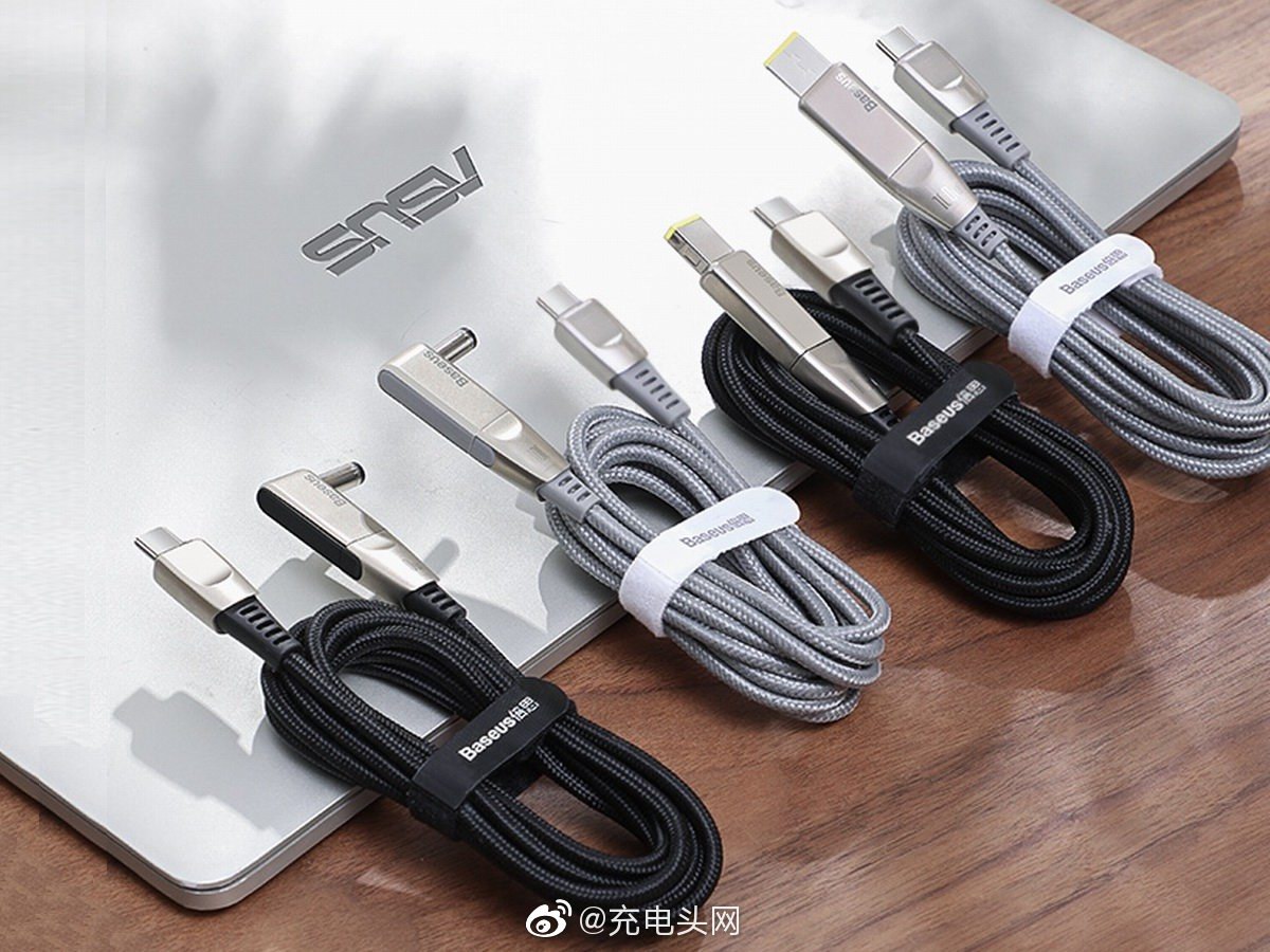

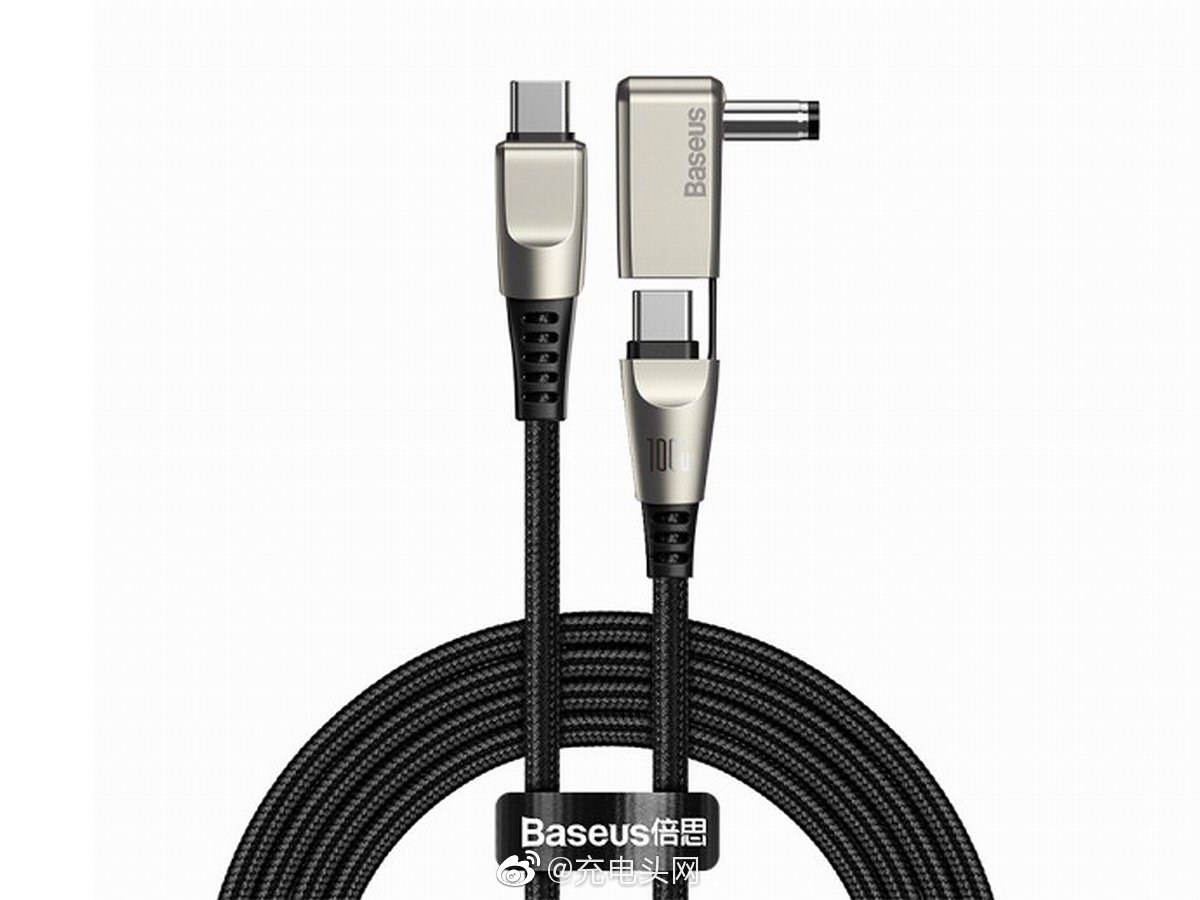

USB-C接口具备数据与电力传输功能,已大范围应用在主流笔记本上,另一方面仍使用旧式圆孔方口的笔记本有不少保有量,无法享受通用的PD快充,外出时额外携带大黑砖电源适配器,臃肿又累赘。为解决这个问题,倍思推出了一款一拖二PD to DC转接线,内置20V诱骗器,让旧式笔记本也能享受到通用PD快充的便利。
一根线缆除了具备实际用途外颜值也是很重要的加分项,倍思PD to DC一拖二转接线采用香槟金色彩的锌合金制作头部,线缆外皮精密编织工艺提升抗磨性,网尾出处延长以提供抗弯折延长寿命。
为了具备通用性与DC输出功能,线缆一端采用了分体式端子设计,一端是常见的USB-C接口,另一端是USB-C外带一个圆口DC输出口,输出口内部集成诱骗器,让PD充电器直接输出笔记本需求的20V电压,做到即插即用。
旧式DC电源适配器体积大也重,无法与其他数码产品通用,外带使用比较鸡肋。倍思PD to DC一拖二转接线采用通用的USB PD快速充电标准,可以与手机、平板等数码产品共用一个PD充电器,外出只需带上一根线缆就可以照顾到笔记本与数码产品充电需求,大幅度降低行李物品负重。
实际使用场合中,数据线USB-C插入到PD充电器中,输出端将DC端子头套上USB-C后,内部诱骗芯片会自动向PD充电器交互索取20V电压输出,插入笔记本与原装充电器并无 使用上的区别,最大充电功率高达100W。
除了可以为旧式笔记本充电外,拔掉DC输出端子后倍思PD to DC一拖二转接线就是一根USB-C to USB-C数据线,手机、平板、USB-C接口的笔记本均可以使用,也支持USB2.0数据传输标准,最高提供480Mbps数据传输速率。

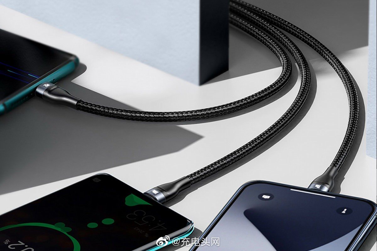

倍思100W 二拖三PD快充线

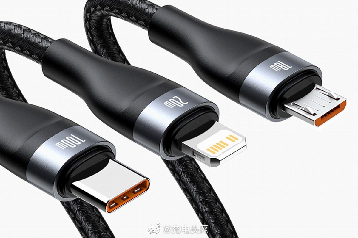

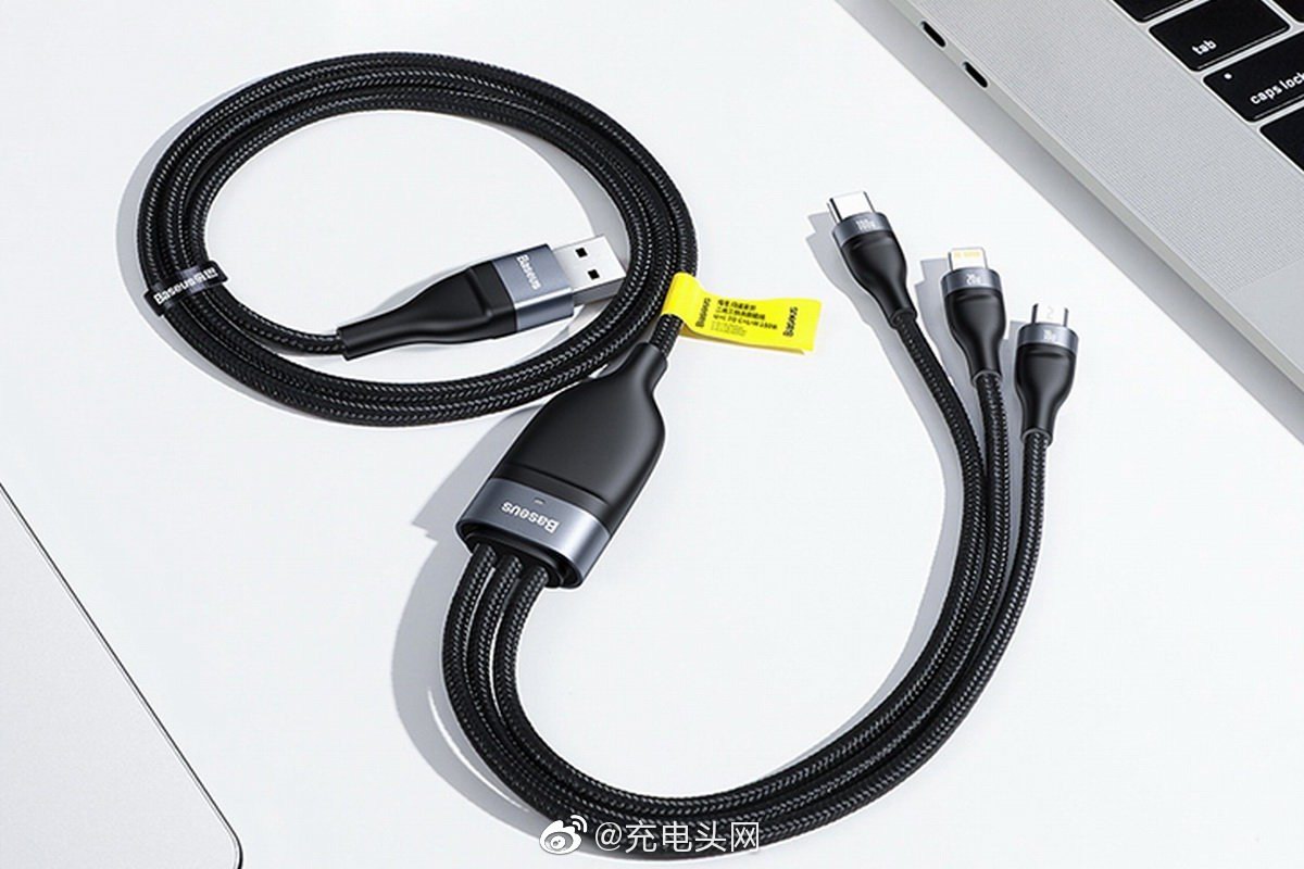

根据工作需求,许多用户外出都会带上多台手机、甚至笔记本、平板全家桶随身携带,各种不同接口的数据线互不通用,只能所有规格都带上以备不时之需。市场上也有销售一分三线材,但质量低劣而且只能5V输出,速度形同鸡肋。为解决这种问题,倍思推出了高品质全适配的闪速系列二拖三快充数据线,通吃所有接口的同时,还可以让设备享受最高100W的PD快速充电体验。
倍思闪速系列二拖三快充数据线第一眼看过去就跟市面上的劣质产品划清界线,铝合金包裹着端子头显得十分精致,输入与输出之间是线材的核心功能模块,内置智能快充芯片控制着输出线的功率分配策略,外皮使用了高抗磨性尼龙编织加强使用寿命。

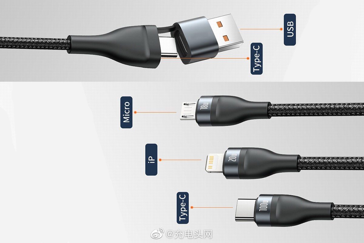

市面上常见的快充接口有以下几种,用于华为低压快充的USB-A口、用于PD快充的USB-C口、用于苹果设备的L口,用于旧式设备的MicroUSB口。倍思闪速系列二拖三快充数据线包含了上述所有接头拥有通吃绝技,输入端是支持USB-A / USB-C,三根输出线分别是USB-C接口、苹果接口、MicroUSB接口,通吃所有设备让你无后顾之忧。

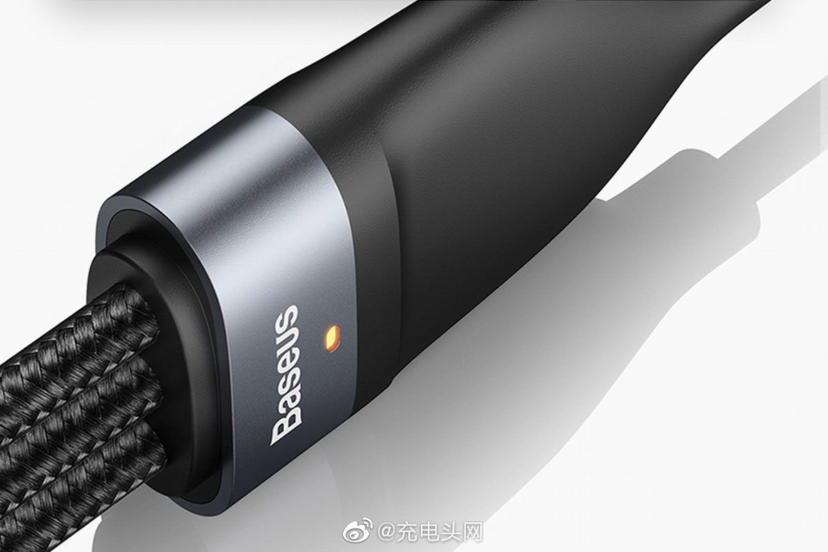

作为多功能快充线最核心的技术,线缆中间的快充模块内置功率分配芯片,快充功能模块还带有一个LED指示灯,设备是否快充无需再靠猜测,当处于常规5V充电时指示灯亮冰蓝色,当处于快充状态时亮橙色,让用户随时了解设备快充情况。
三根输出线端子头都采用了整体注塑工艺,再套以铝合金扣具,并且丝印了每根线材所支持的功率。USB-C端子拥有最高100W电力传输性能,苹果端子头最高支持20W PD快充,MicroUSB接头最高支持18W QC快充。
线缆内置5A E-Marker芯片,USB-C to USB-C模式下最高支持20V5A,也就是100W大功率输出,可以为MacBook Pro16等笔记本提供全速充电支持。
倍思闪速系列二拖三快充数据线除了可以支持不同接口设备外,还可以将充电器单口输出扩展为一对三设备使用,同时为三台不同接口的设备充电无需等待。

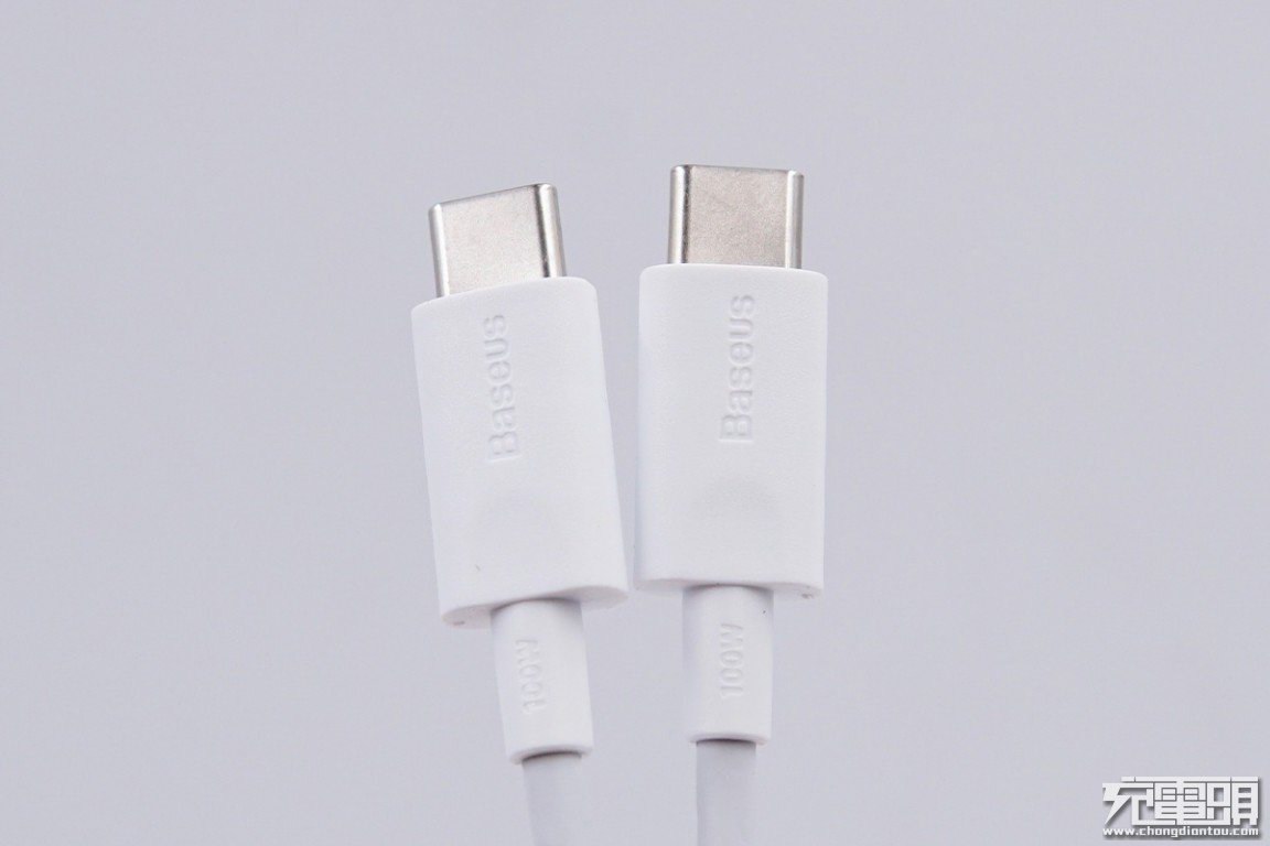

倍思100W 小白快充数据线
大功率充电器受到了越来越多用户的欢迎,但是即使充电器支持大功率,搭配的线材同样需要支持大功率才可获得满血输出。倍思推出了100W小白快充数据线,支持5A大电流传输,最大充电功率可达20V5A 100W。

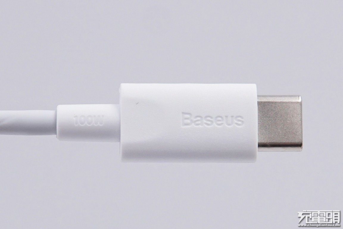

端子头的颜色均为白色,在两个端子头上面带有Baseus的Logo,倍思的这款小白系列快充数据线内部使用了台湾立锜的E-marker芯片,芯片TID号为1000196,而且Type-C端子是经过USB协会认证的,认证TID号为5210000650,拥有更可靠稳定的使用体验。。
在端子头与网尾的连接处还带有凹槽的特殊设计,方便用户将数据线插入到充电头的接口处,小小的不起眼的设计可以方便用户的使用,Baseus的Logo和凹槽的设计之外,在网尾的连接处还带有100W的参数标识,这条数据线是支持100W大功率充电的。

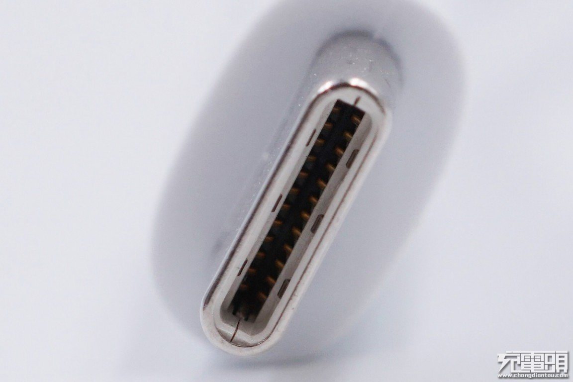

使用微距镜头来看一下USB-C接头的内部设计,左右两侧各12个pin脚共24个针脚,为满pin设计。线材端到端长度为161cm,这个长度在日常的使用当中是完全够用了的,不会因为线材太短而耽误使用。

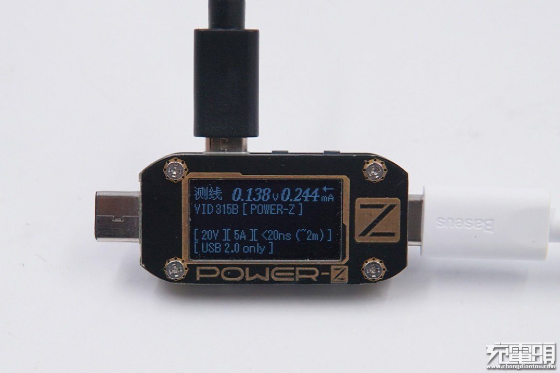

小编使用POWER-Z测试表读取线材内部的E-Marker信息,从测试表的显示屏当中可以看出倍思的这条小白系列快充数据线支持20V 5A 100W的大功率充电,传输数据标准为USB 2.0 。

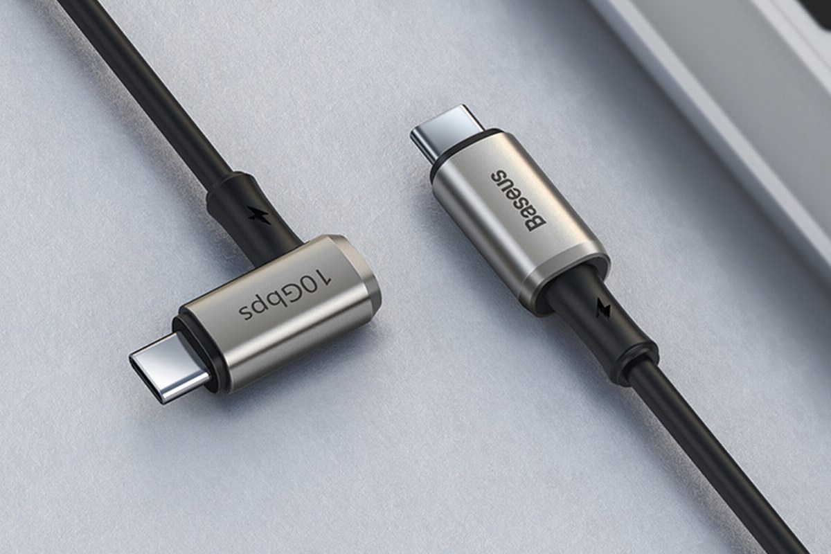

倍思柒影同轴线接头类型为USB-C to USB-C,其中一端采用90度弯头设计,便于用户对手机充电边玩边充不阻挡手掌虎口,对笔记本充电时转角设计也能让线缆更加贴服。端子头采用锌合金制作端子头,耐磨抗氧化,持久新亮。
倍思柒影同轴线内置E-Marker芯片,支持5A大电流传输,最大充电功率20V5A 100W,满足笔记本、手机、平板充电的电力传输要求。
内部采用同轴线芯制作,增强线材数据传输的稳定性,最大传输速率10Gbps,连接外接固态硬盘时可享受1秒1G的传输速度,并支持4K@60Hz高清投屏操作。

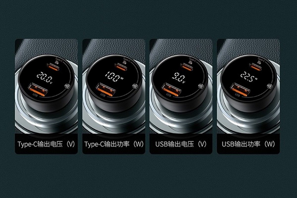

倍思100W尊享车充除了性能强悍外,还在输出面板中间集成了一块多功能数显屏,通过轮播的方式显示充电器输入电压(车载供电电压)、USB-C输出电压、USB-C输出功率、USB-A输出电压、USB-A输出功率。让用户实时掌握每个接口设备的充电情况,快速判断是否处于快充、功率大小等状态。
另外,基于充电器输入电压显示功能,在未启动汽车的待机状态下,可以了解到汽车电瓶电压,从而判断电瓶寿命情况。小轿车运行在12V电压系统下,未启动时电瓶电压应在11.6V-12.8V之间,低于11V的话电瓶处于亏电状态,表示寿命已经即将到头,用户需要更换电瓶避免半路抛锚。

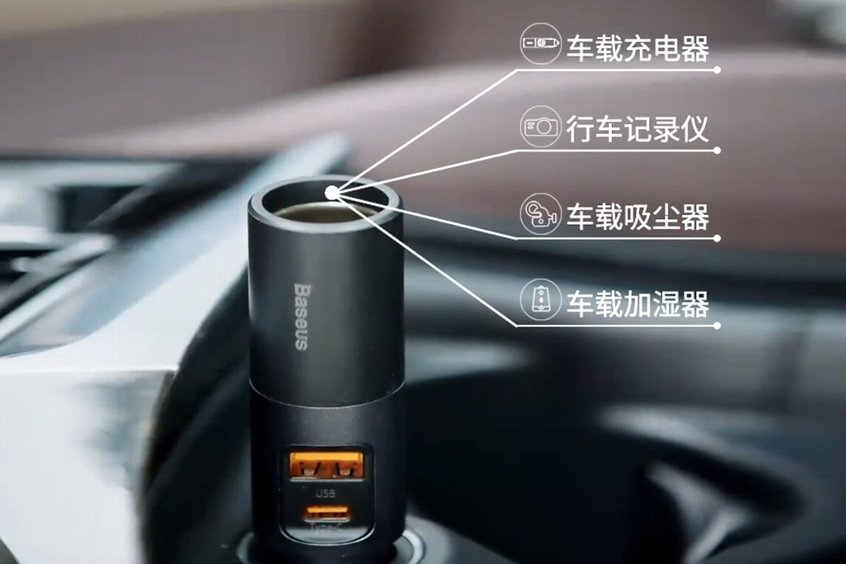

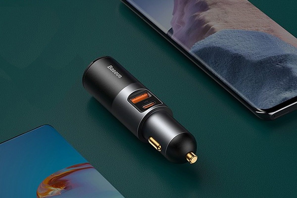

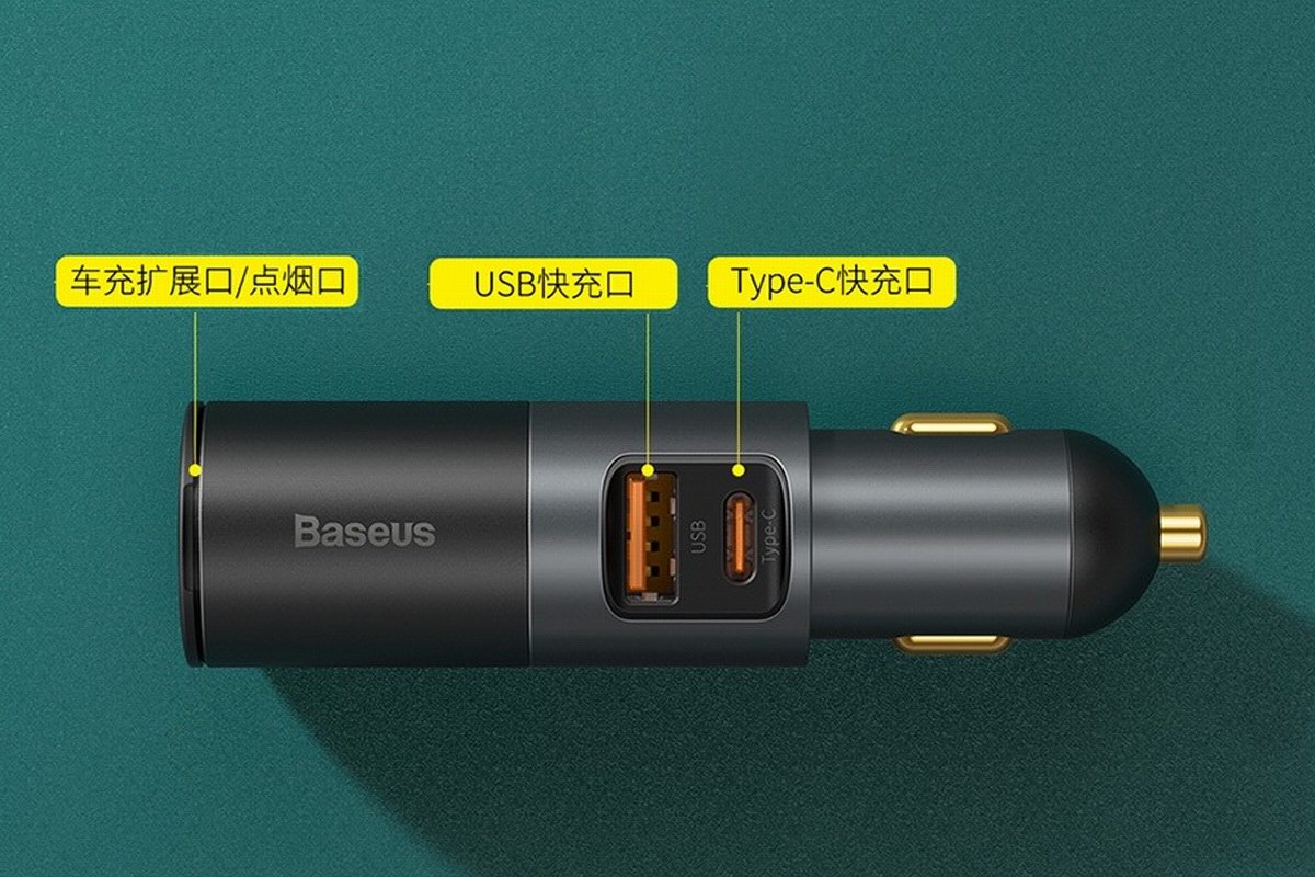

倍思120W扩展口车载充电器采用三段式设计,枪灰色与沉稳的黑色相衬托,很好地融入汽车内饰氛围当中。主体结构材质为铝合金,左侧是点烟器扩展口,中间是直流快充输出模块,右边是供电插入端。相比起传统车载充电器额外提供了一个点烟器接口,数码产品与车载电器无需与车载充电器争抢点烟器接口,大家都能一起使用。
倍思120W扩展口车载充电器共有两款型号可选,两个型号区别在于输出接口的不同,分别配备1A1C接口、2A接口。1A1C接口型号USB-A支持5V3A / 9V2A / 10V2A / 12V2.5A四个固定电压输出,USB-C支持5V3A / 9V2A / 12V2.5A输出,最大输出功率30W+30W。2A接口型号两个USB-A均支持5V3A / 9V2A / 10V2A / 12V2.5A四个固定电压输出,最大输出功率30W+30W。
传统车载充电器插入汽车的点烟器接口后,其他想要使用点烟器的车载电器就无法使用,需要插拔车充进行替换,比较麻烦。倍思120W扩展口车载充电器顶部自带点烟器扩展口,并附带硅胶防尘盖,可提供最大60W输出功率,使用车充之余也能插上其他车载电器,无需做选择题。
倍思120W扩展口车载充电器基于USB PD快速充电标准开发,支持PD3.0、PPS、QC4+、QC3.0、SCP等快充协议,适用于华为、小米、三星、苹果等主流数码产品使用。
