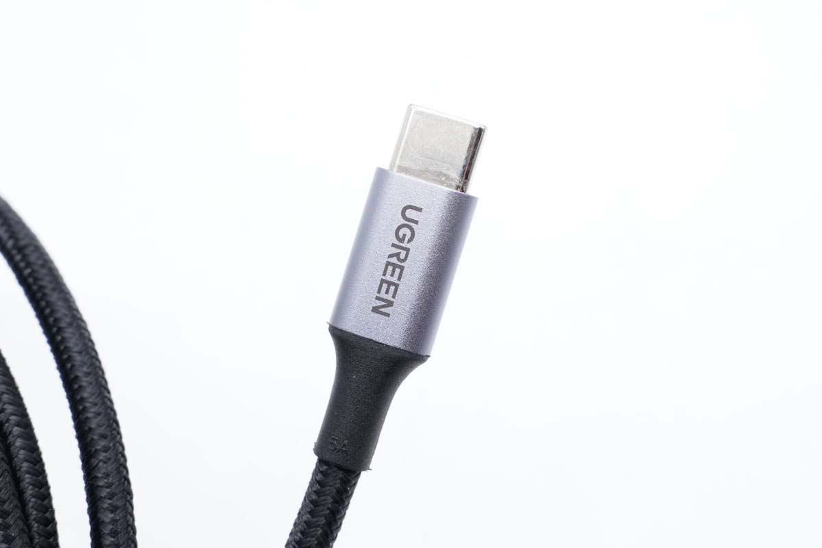

线缆两端做了抗弯折处理,线头外壳采用铝合金材质,印有UGREEN品牌。

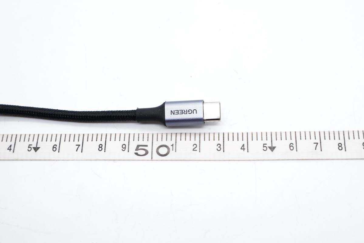

整根线缆长约153cm。
使用ChargerLAB POWER-Z KM001C检测,显示该线缆带有E-Marker芯片,电力传输能力为20V5A,数据传输能力为USB 2.0。

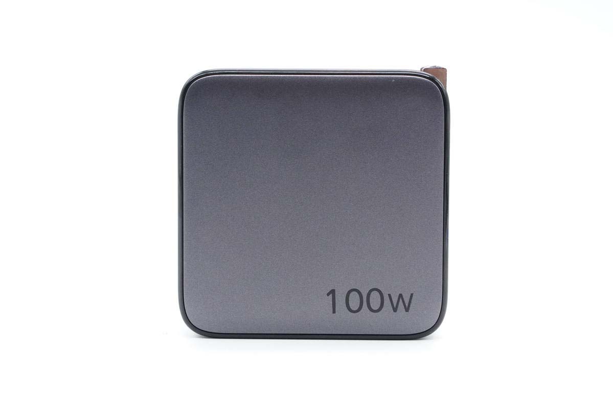

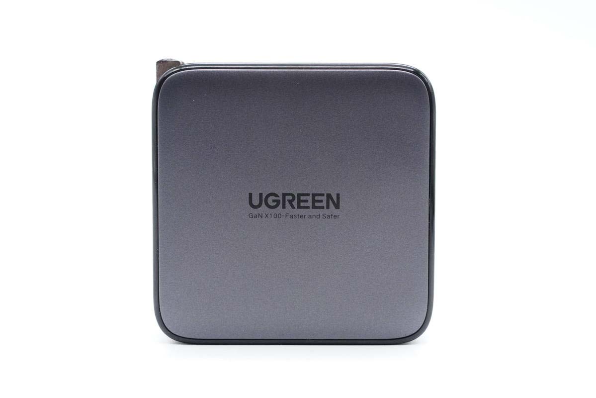

绿联这款充电器延续方块造型设计,正背面喷刷银灰色涂料,边缘是亮面环设计,侧身哑光处理。
正面中心印有UGREEN品牌和GaN X 100-Faster and Safer字样。
背面右下角印有100W字样。

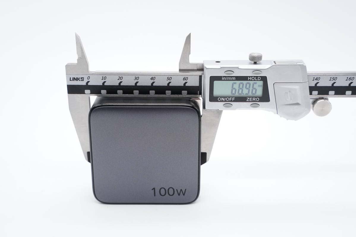

使用游标卡尺实测充电器机身长度为68.96mm。
宽度为68.85mm。
厚度为33.34mm。

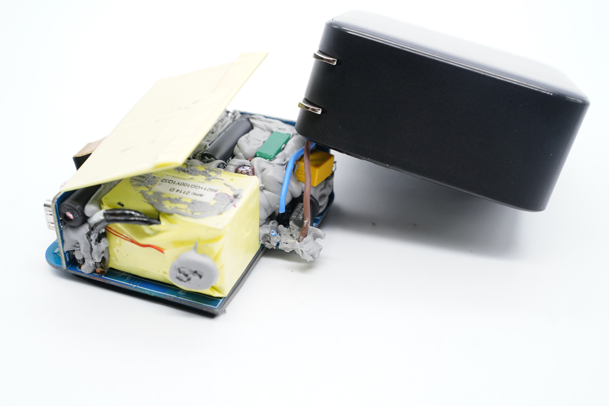

将机身壳拆开,超声波焊接封装。

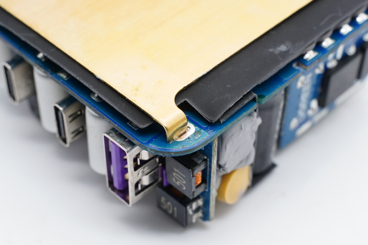

输入端采用AC导线连接通电,PCBA模块顶部覆盖黄铜散热片并包裹绝缘胶带。
一小片散热片延伸到输出端,并外套绝缘管。
主板背面覆盖导热垫、隔离板和黄铜散热片,散热片锡焊固定。

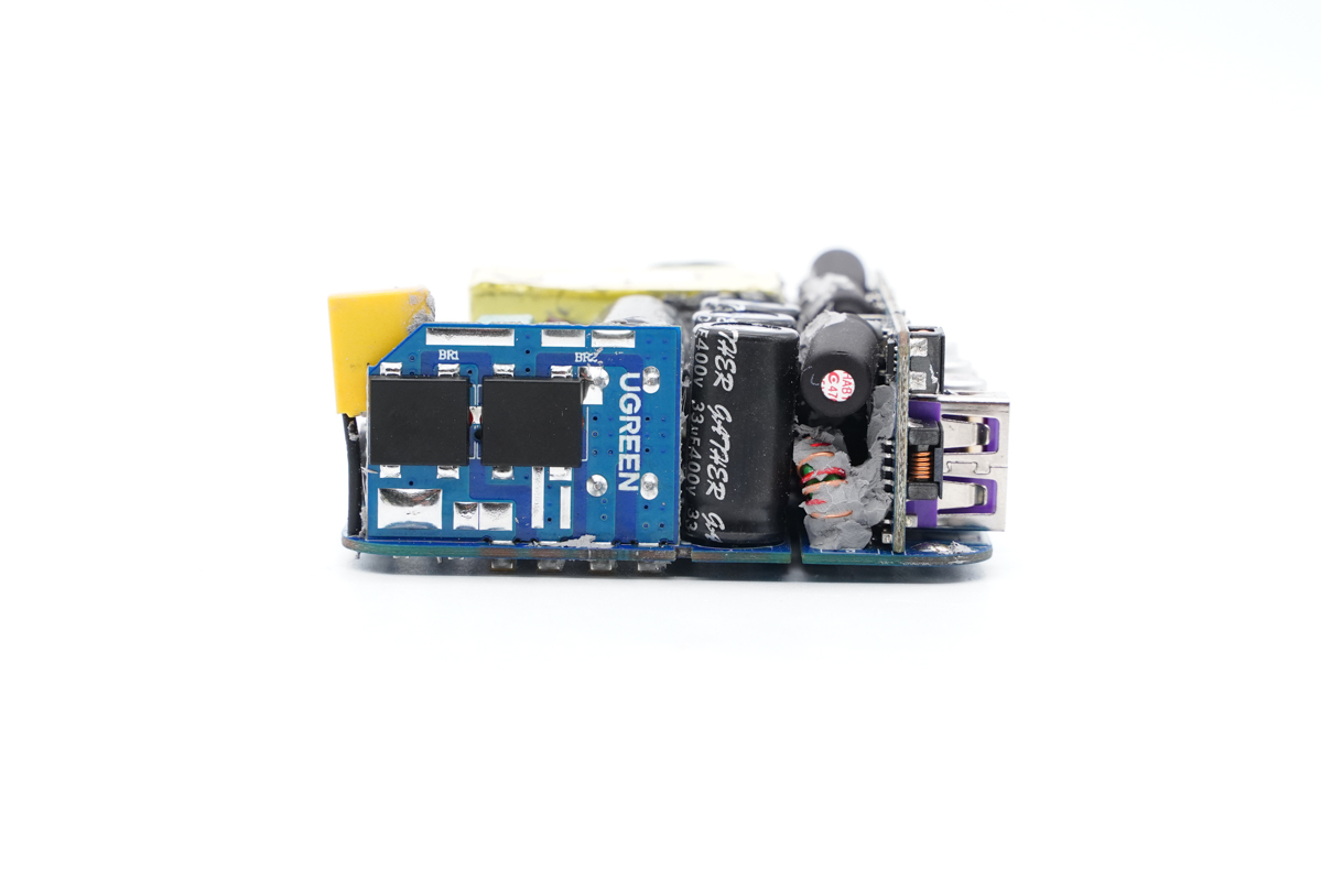

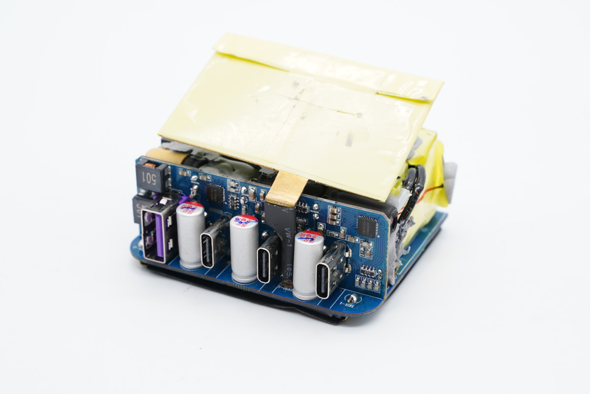

侧面设有输入端小板,输出端也有一块小板,四个USB母座均焊接在小板上。

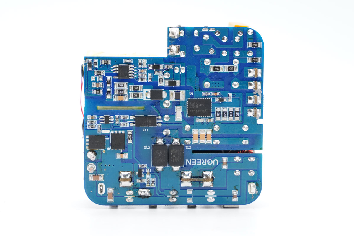

PCB板背面一览,左上区域设有开关电源电路。
通过对充电器观察发现,绿联这款100W 3C1A氮化镓充电器采用开关电源定压输出,三路二次降压四口输出架构,其中C1、C2口单独一路宽范围输出,C3口和A口一路,输出功率智能分配。下面我们从输入端开始深入了解整个电路设计情况。

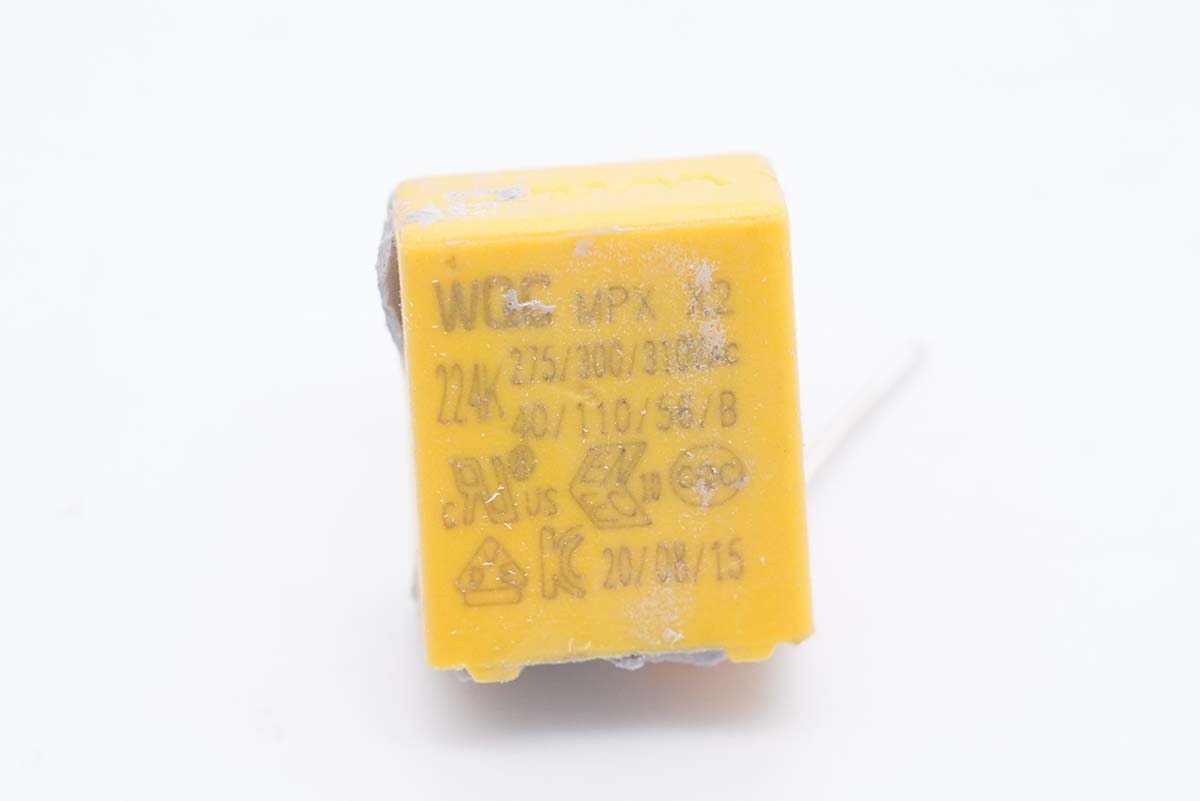

输入端一览,安规X电容焊脚套有绝缘管。
延时保险丝特写,规格为3.15A 250V。

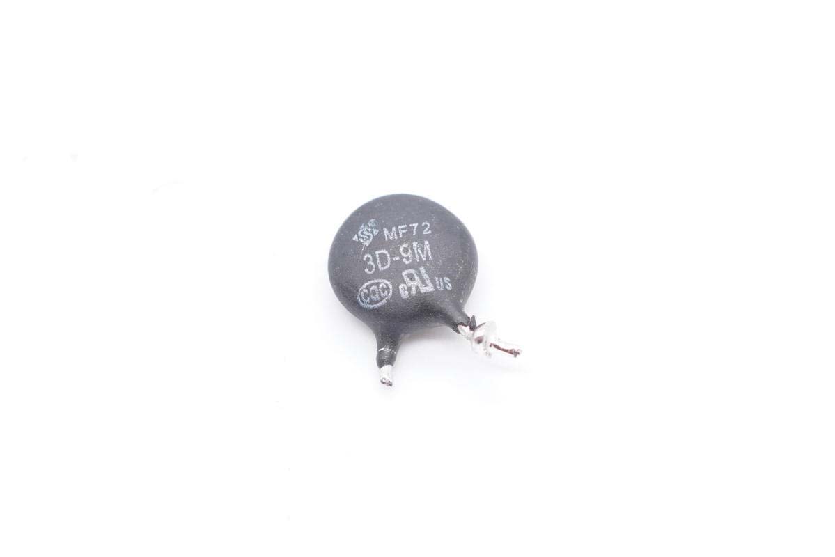

NTC浪涌抑制电阻用于抑制上电浪涌电流。
安规X电容特写。

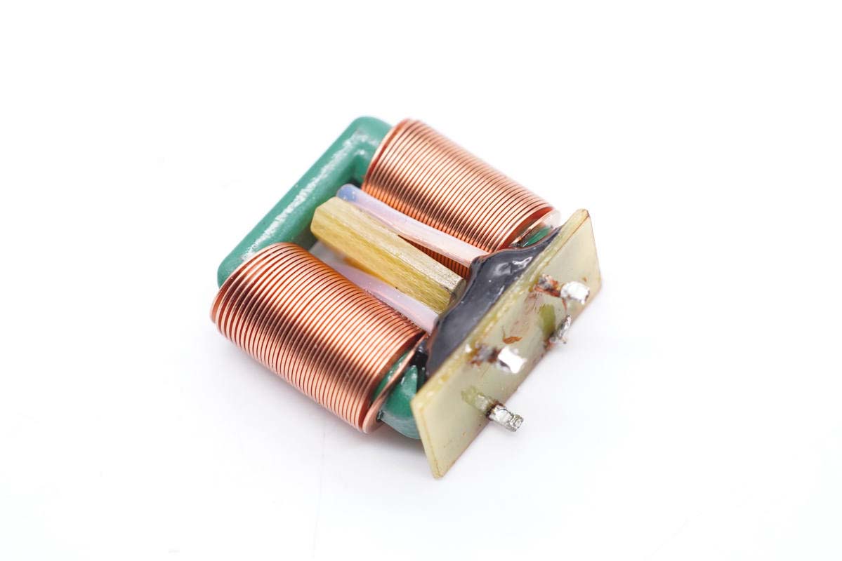

共模电感两级设计,用于滤除EMI干扰,这颗双线绕制。
另一颗共模电感扁平铜带绕制。

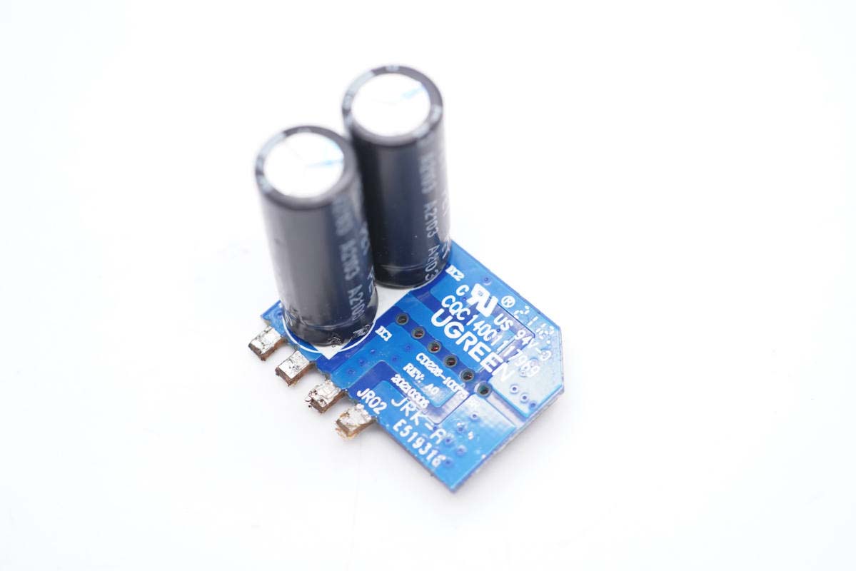

PCB板侧面一览,小板背面设有两颗整流桥,主板上设有一排三颗高压滤波电解电容。
将小板拆下,正面还有两颗高压滤波电解电容。

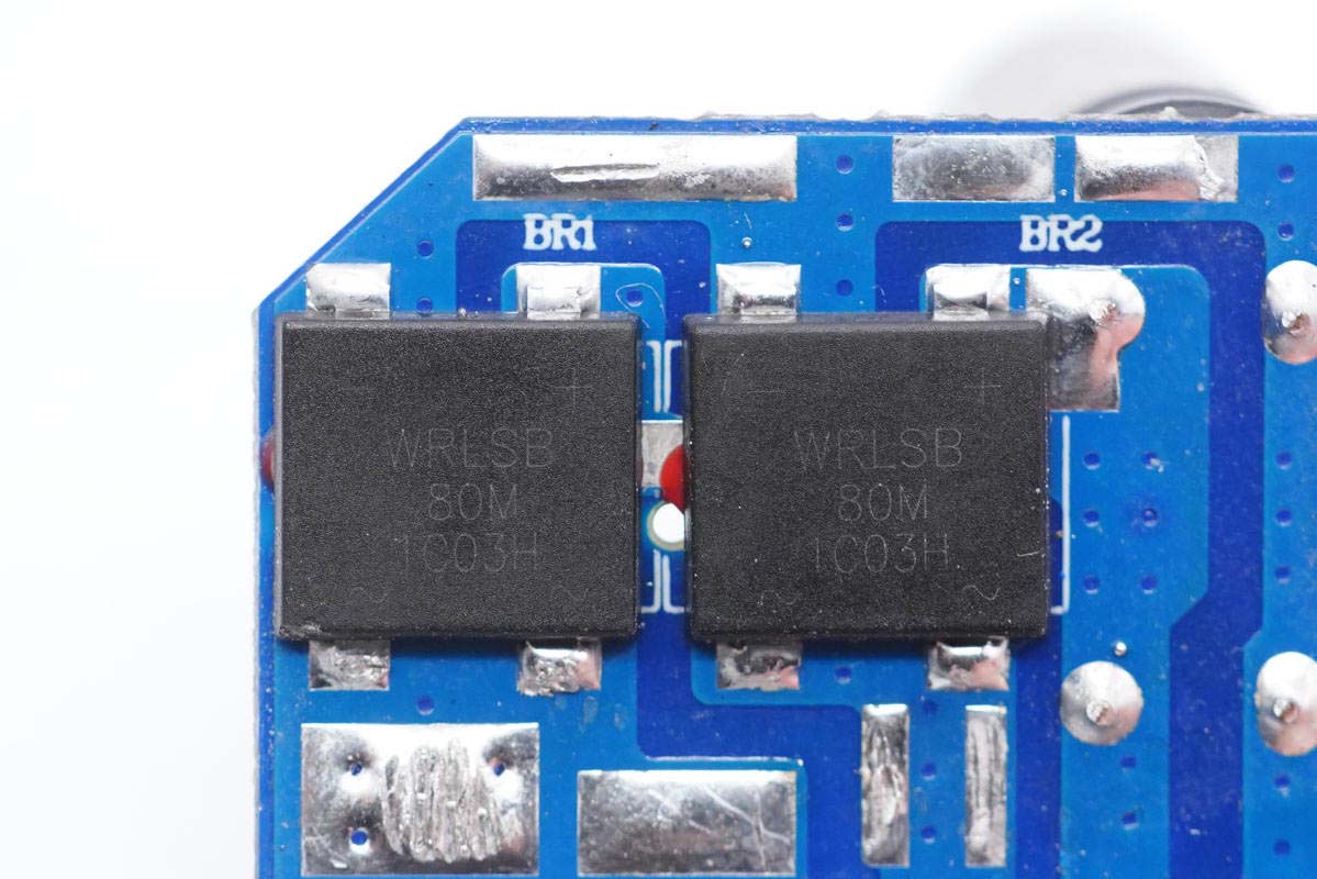

WRLSB80M整流桥来自沃尔德,设置两颗以均摊发热。

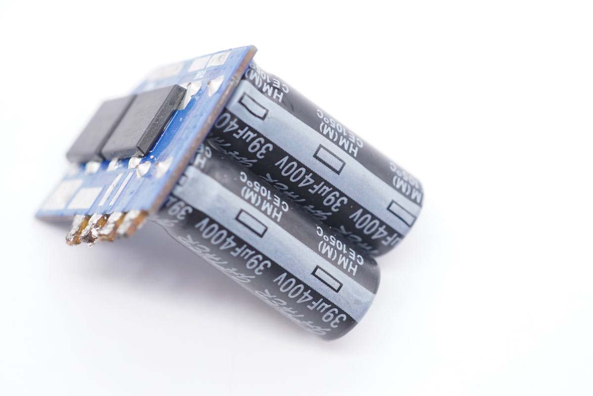

5颗高压滤波电解电容均来自凯泽鑫电子,小板上的两颗规格为400V 39μF。
主板上的三颗规格为400V 33μF。

输出端一览,USB母座间共有三颗输出滤波固态电容。
固态电容均来自中国台湾钰邦,规格都是25V 470μF。
输出端小板上设有三路二次降压电路,均采用智融SW3516H降压方案。
小板背面设有对应降压电路的降压电感、二次滤波电容以及一颗MCU,电容和电感均外套绝缘管保护,电感的已经被取掉。

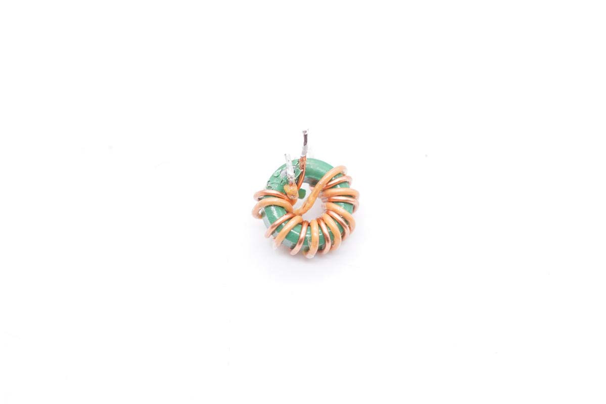

降压磁环电感特写。
