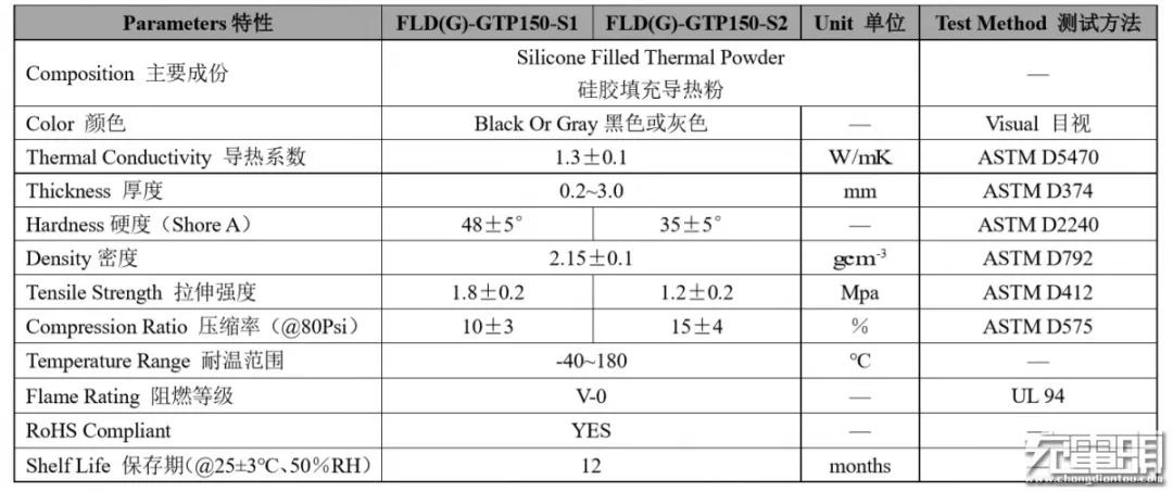

据了解,鸿艺电子高强度导热垫片通过与铜箔、铝箔等金属薄膜组成复合材料,可以进一步加大产品撕裂强度,同时还可以提高横向均热性能。
以上为鸿艺高强度导热垫片详细参数性能。值得一提的是,该垫片还可以与石墨膜组成复合材料,显著提高横向均热性,以及材料的可折叠性能,折叠次数>20万次。
鸿艺高强度导热垫片适用于手机散热器、无线充电器、摄像头等各种数码产品。

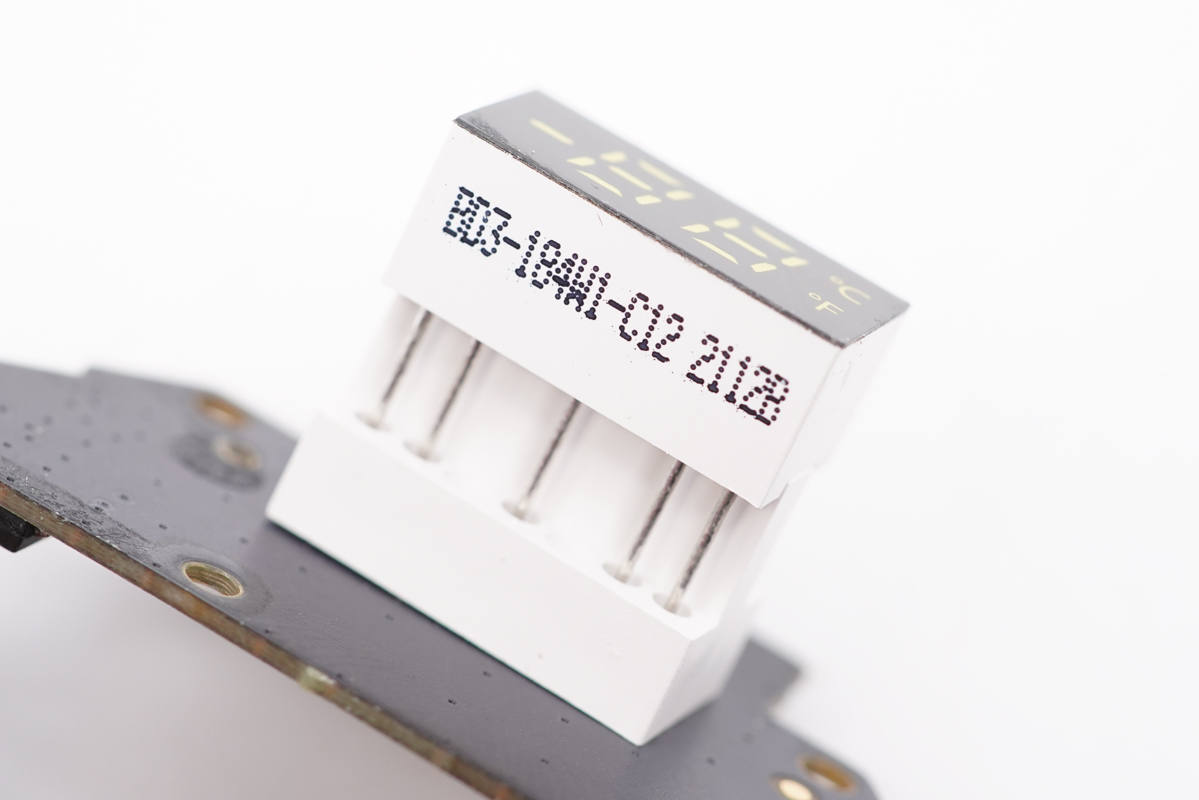

LED显示屏特写。
显示屏有塑料底座进行支撑。
