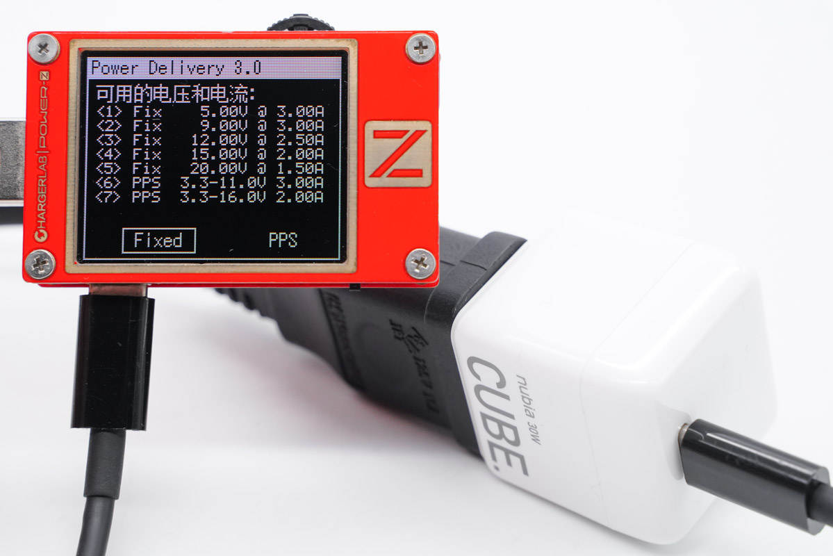

输出协议方面,使用ChargerLAB POWER-Z KT002检测,这款充电器支持APPLE 2.4A、Samsung 5V2A、QC3.0、QC2.0、AFC、SCP、USB PD3.0 PPS等充电协议,在PPS模式下,其最大输出功率为33W。
PDO报文显示,这款充电器除了具备参数标称的5V3A、9V3A、12V2.5A、15V2A、20V1.5A五组固定电压输出档位之外,还支持3.3-11V 3A和3.3-16V 2A两组PPS电压档位。

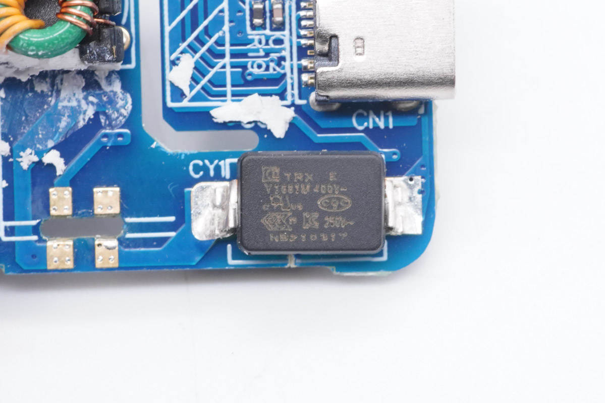

在初级和次级之间还有一颗来自四川特锐祥科技股份有限公司的贴片Y电容,具有体积小、重量轻等特色,非常适合应用于氮化镓快充这类高密度电源产品中。
充电头网了解到,特锐祥贴片Y电容除了被
倍思高通QC5认证100W氮化镓快充、
麦多多100W氮化镓、
OPPO 65W超级闪充氮化镓充电器、
联想90W氮化镓快充、
努比亚65W氮化镓充电器、倍思120W氮化镓+碳化硅PD快充充电器等数十款大功率充电器使用外,也可应用于
海陆通、
第一卫、
贝尔金等品牌20W迷你快充上,
性能获得客户一致认可。
