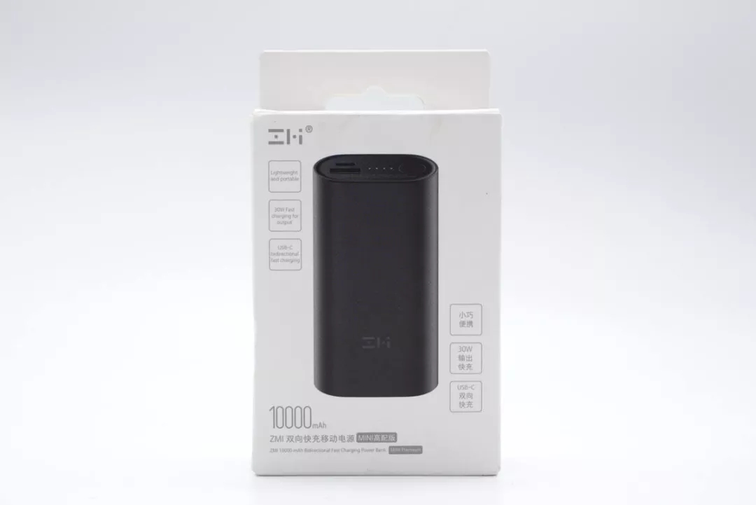

从包装上来看,紫米10000mAh移动电源沿用了家族传统的风格,正面为产品主视图,三大卖点分别为:小巧便携、支持30W快充输出、支持USB-C口双向快充。
包装盒背面为印着厂商信息及详细的产品参数。

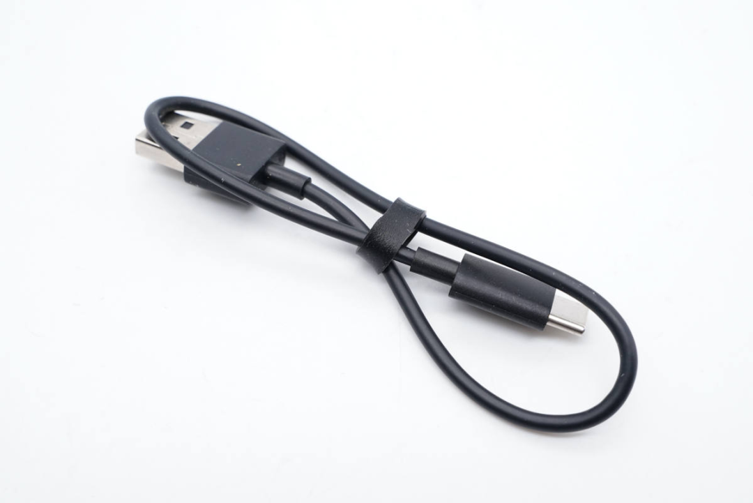

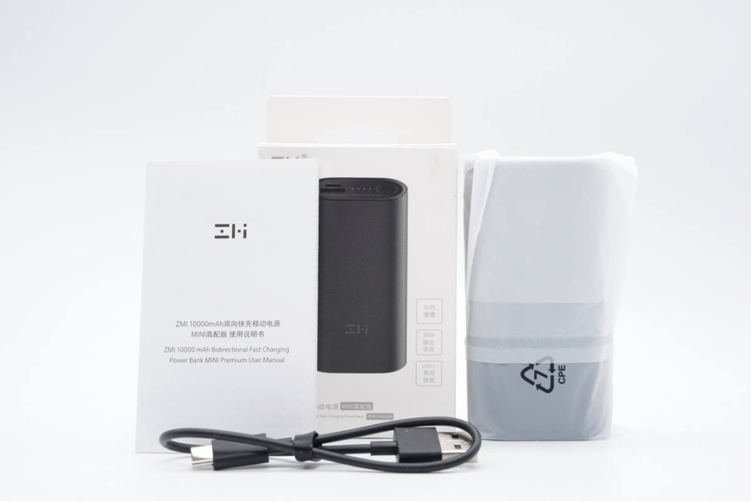

移动电源使用防尘袋包裹,附赠一条USB-A to USB-C充电短线。
黑色USB-C to USB-A充电短线,可以搭配移动电源给手机充电比较方便,同时也可用于移动电源自身补充电量。

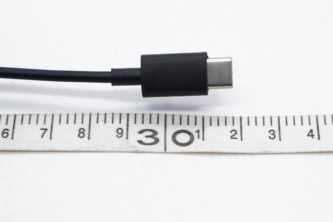

附赠的这条线长度约为30cm。

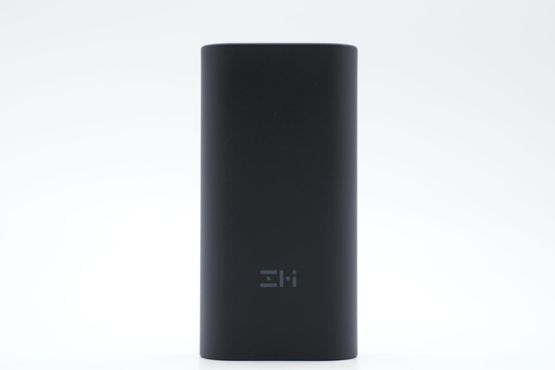

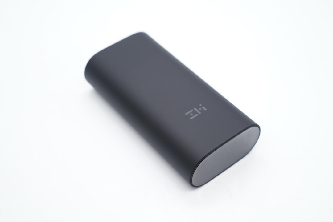

移动电源为纯黑色PC材质外壳,正面印有ZMI的logo。

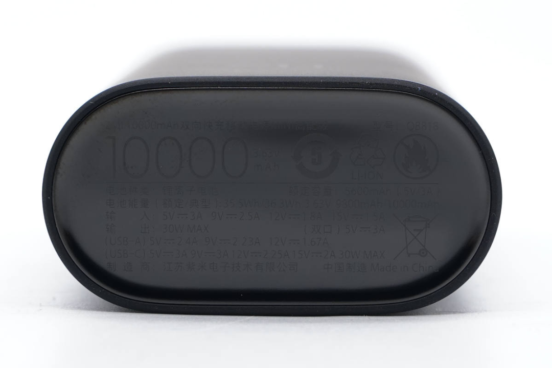

紫米10000mAh移动电源两端均采用银灰色亮面设计处理,底部面板是为金属材质,印有产品参数。
底部金属盖板内凹设计,防止使用过程中产品参数污损。
产品名称:ZMI 10000mAh双向快充移动电源MINI高配版
型号:QB818
电池种类:锂离子电池
额定容量:5600mAh(5V)
电池能量:35.5Wh/36.3Wh 9800mAh/10000mAh
输入:5V3A、9V2.5A、12V1.8A、15V/1.5A
输出:30W MAX
USB-A单口:5V2.4A、9V2.23A、12V1.67A
USB-C单口:5V3A、9V3A、12V2.25A、15V2A
双口输出:5V3A
制造商:江苏紫米电子科技有限公司

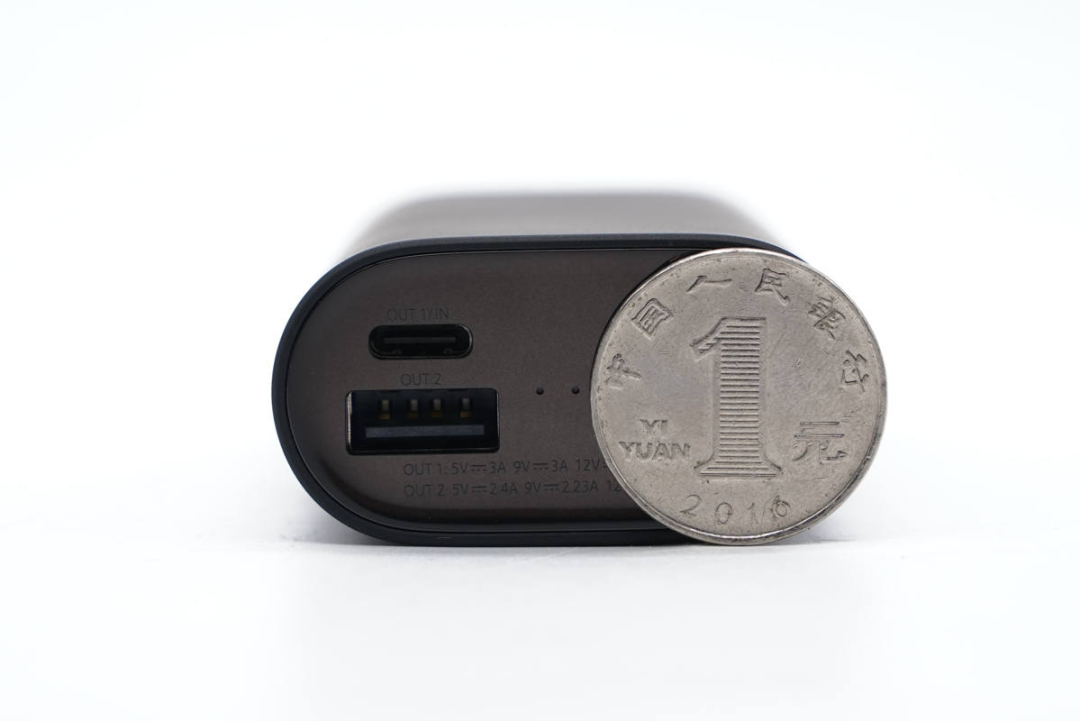

顶部面板为1A1C两个接口,配有四颗LED指示灯以及电源开关按键。

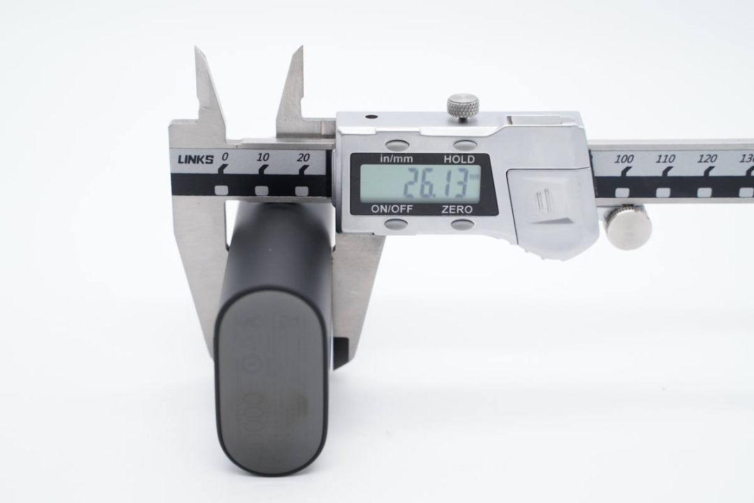

通过对比可以大概看出,这款移动电源的厚度相当于一元硬币的直径,宽度相当于一元直径的两倍。

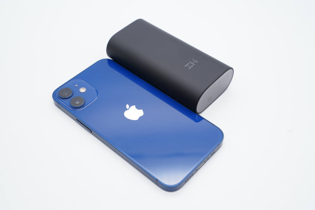

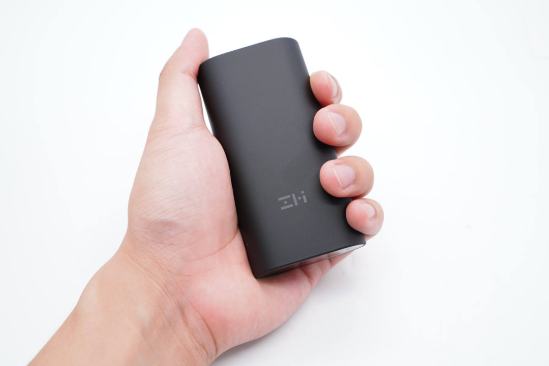

小巧的机身,放进背包或者行李箱不会占用太大空间,即使外出拿在手中也显得十分袖珍轻便,和常规的迷你快充移动电源并没有太大差别。
紫米10000mAh移动电源比iPhone 12 mini还要小很多。

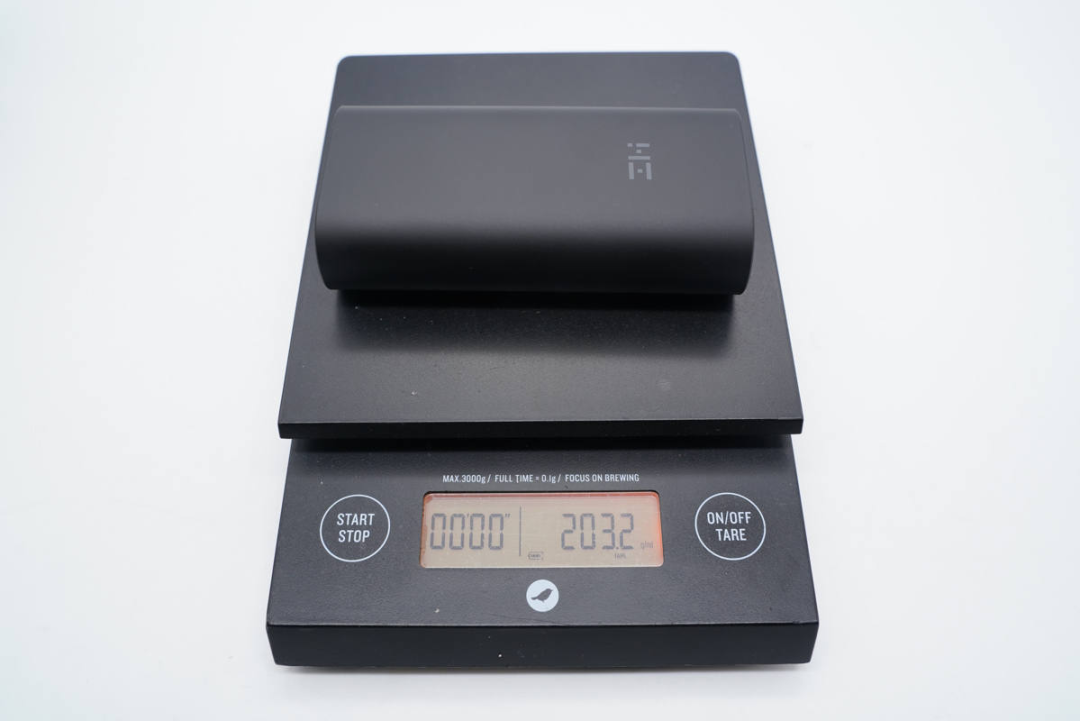

这款产品的净重约为203g。

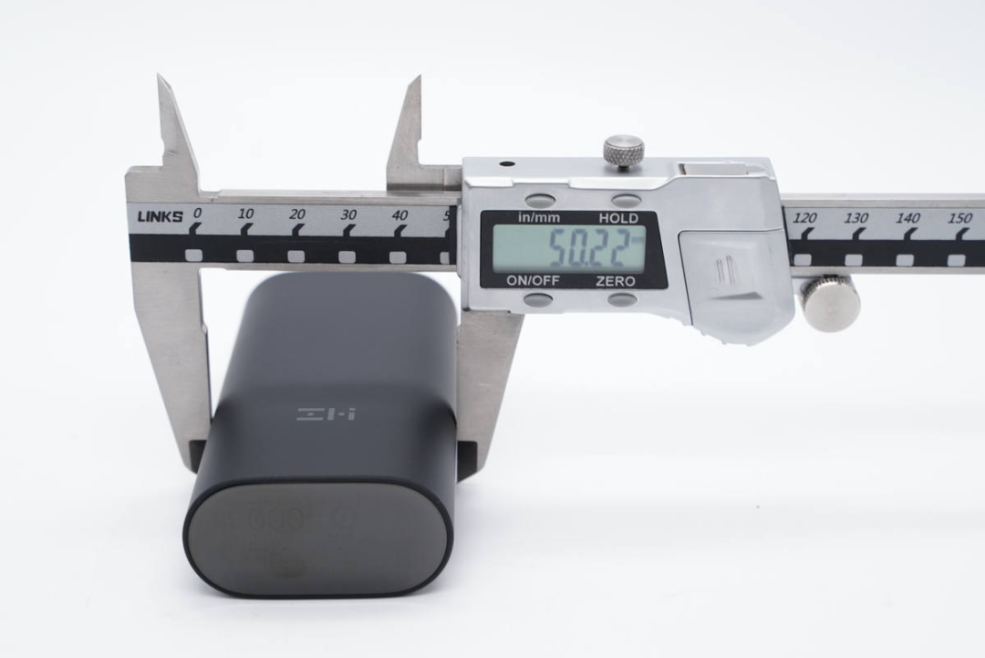

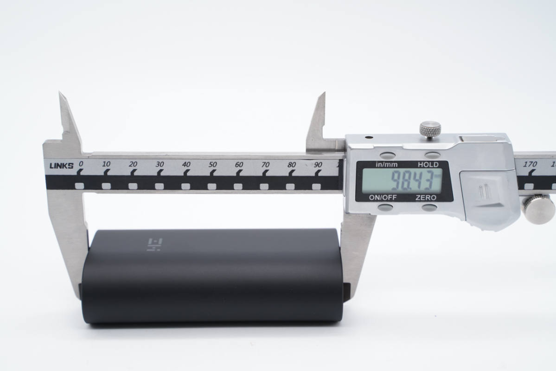

移动电源的长度约为98.43mm。
宽度约为50.22mm。
厚度约为26.13mm。
