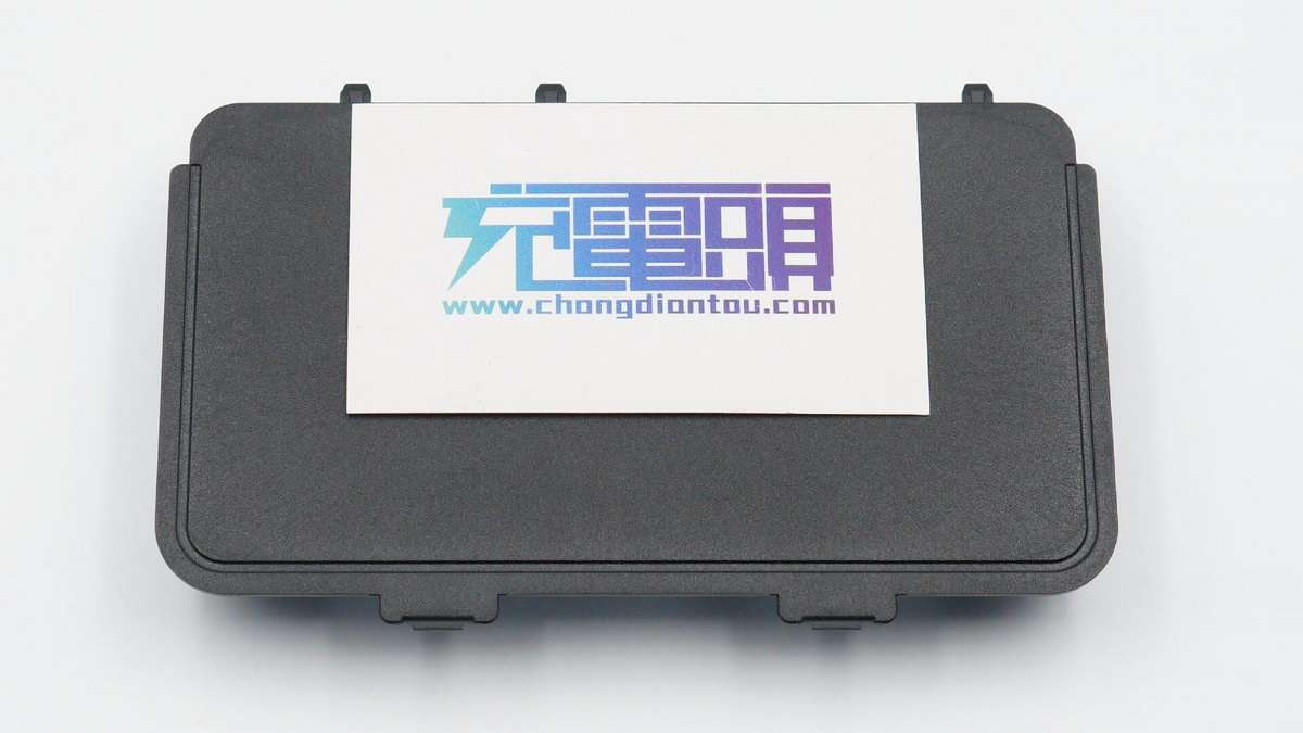

一、大众原厂无线充电器外观

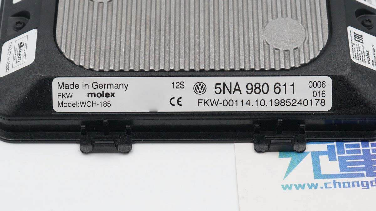

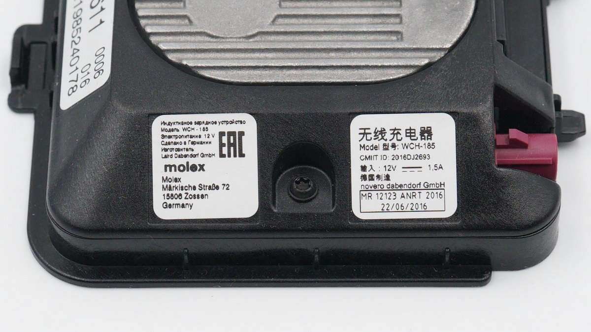

这款无线充电器采用PC材质外壳,表面磨砂处理,无线充模块设计风格十分简洁。
背面边缘外壳上贴满了各种标签,中心镂空放置铝合金铁块。
产品德国制造,型号为WCH-185,通过了CE认证。

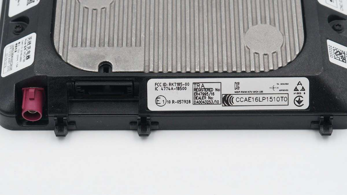

另一颗标签看到产品还通过了KC认证。
无线充支持12V1.5A输入,通过了EAC认证。

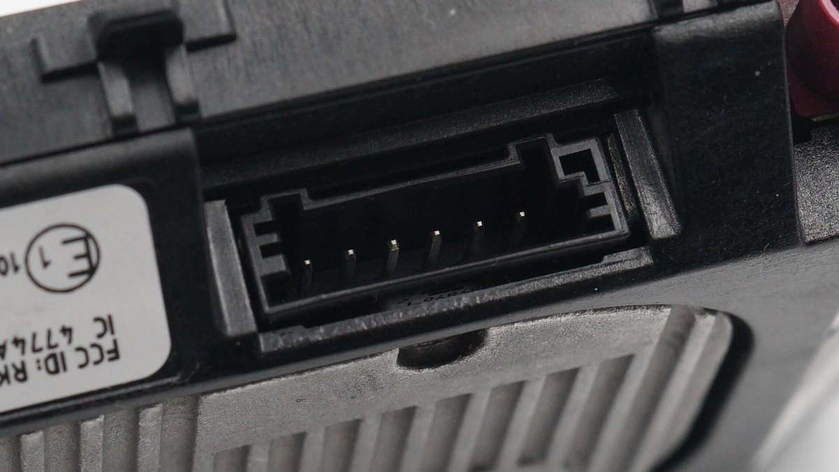

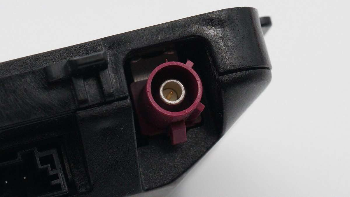

信号接口特写。
无线充电器供电接口。

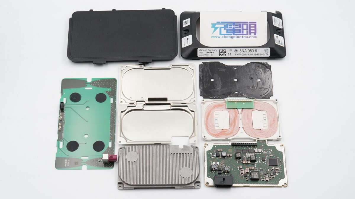

二、大众原厂无线充电器拆解

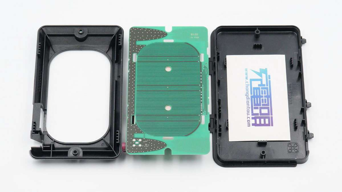

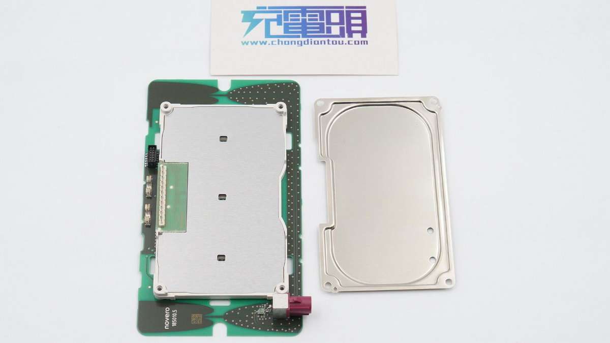

将机身壳拆开。

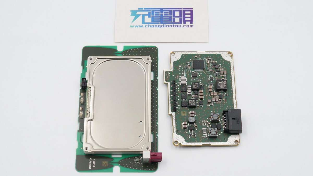

PCB板这面没有设元器件。充电线圈上方的PCB基本布满了栅格走线。

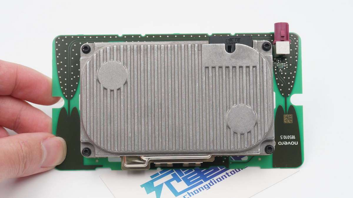

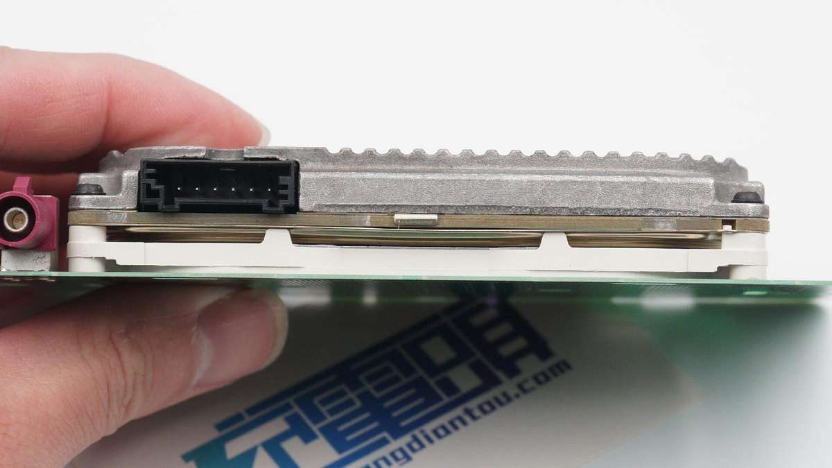

另一面使用螺丝固定无线充模块,最上面是一块铝合金片帮助散热。
从侧面看有五层组件,从上至下:金属散热器、主板、金属主板屏蔽罩(内部还有一层金属屏蔽罩,外部不可见)、白色塑料充电线圈衬板、PCB。

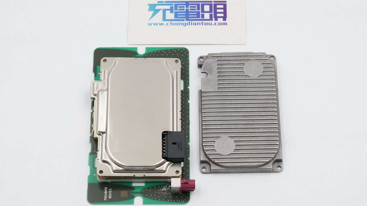

铝合金铁块下还有屏蔽罩。
将屏蔽罩也拆掉。
PCB板下面也有屏蔽罩。
屏蔽罩下是散热铝板。

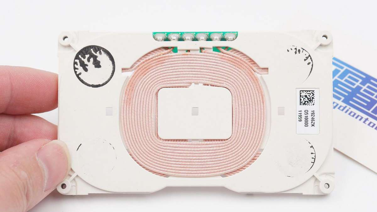

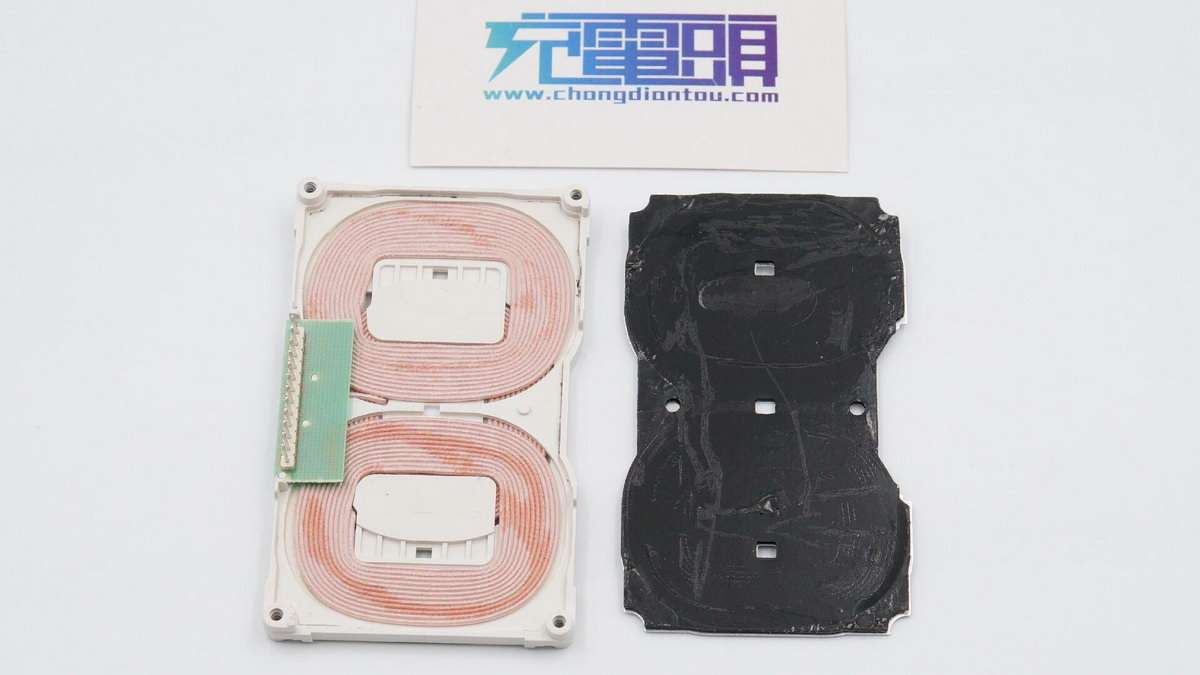

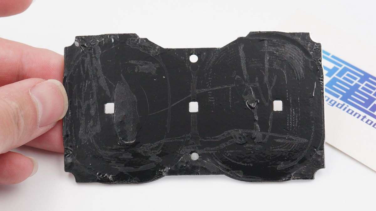

铝板拆下,塑料衬板内叠加放置三个无线充电线圈。
线圈下方的防磁屏蔽层。
塑料板另一面中心还有一个无线充电线圈,线圈排列为WPC-A13。
另一块PCB板对应塑料板区域,四端圆形黑胶用于固定塑料衬板。

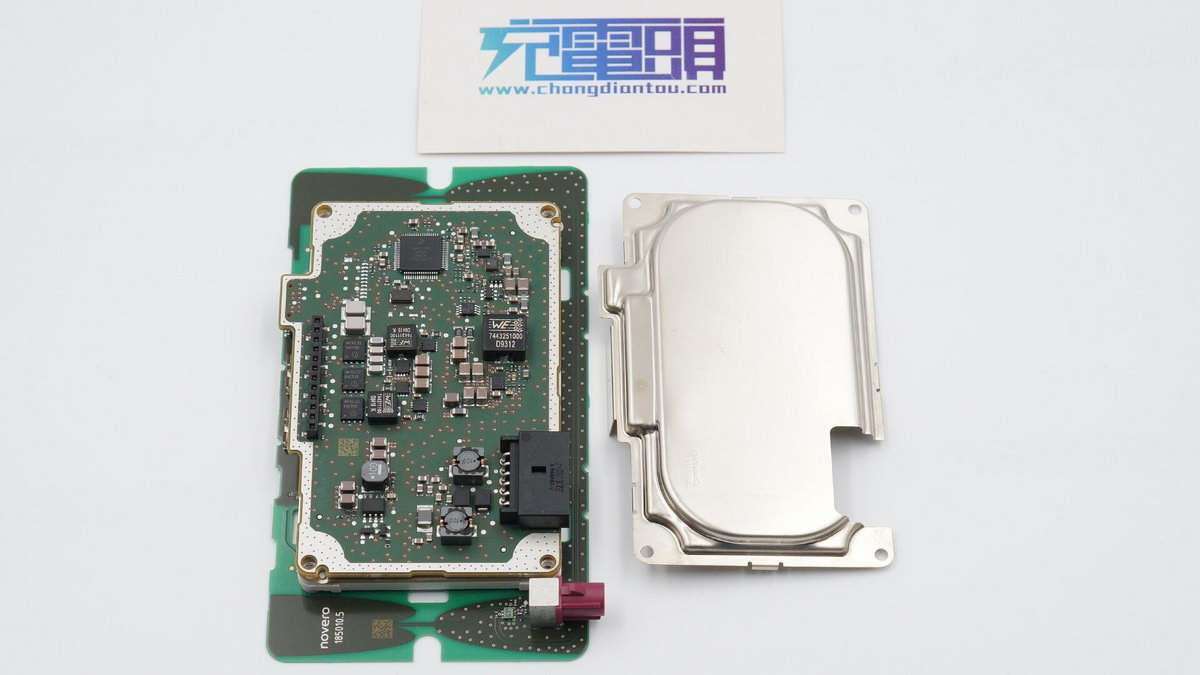

最后再来看看无线充电路板,边缘露铜过孔封边处理。

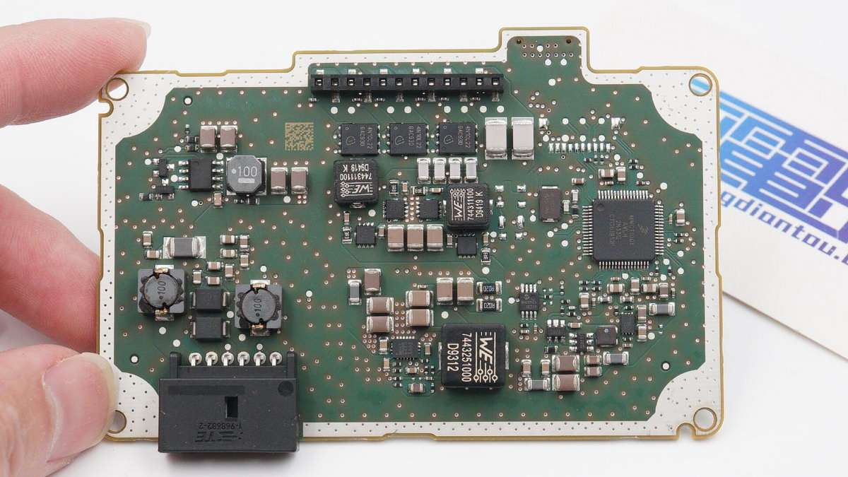

板子背面一览,元器件相比正面要少很多。

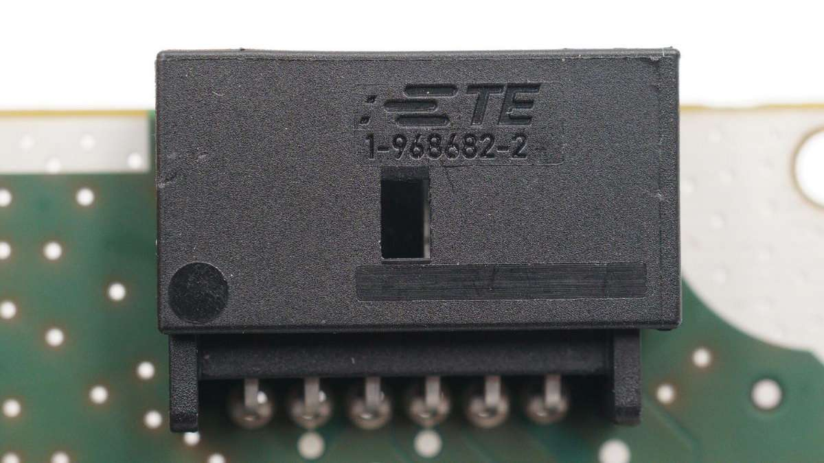

TE连接器,用于电源和通信。

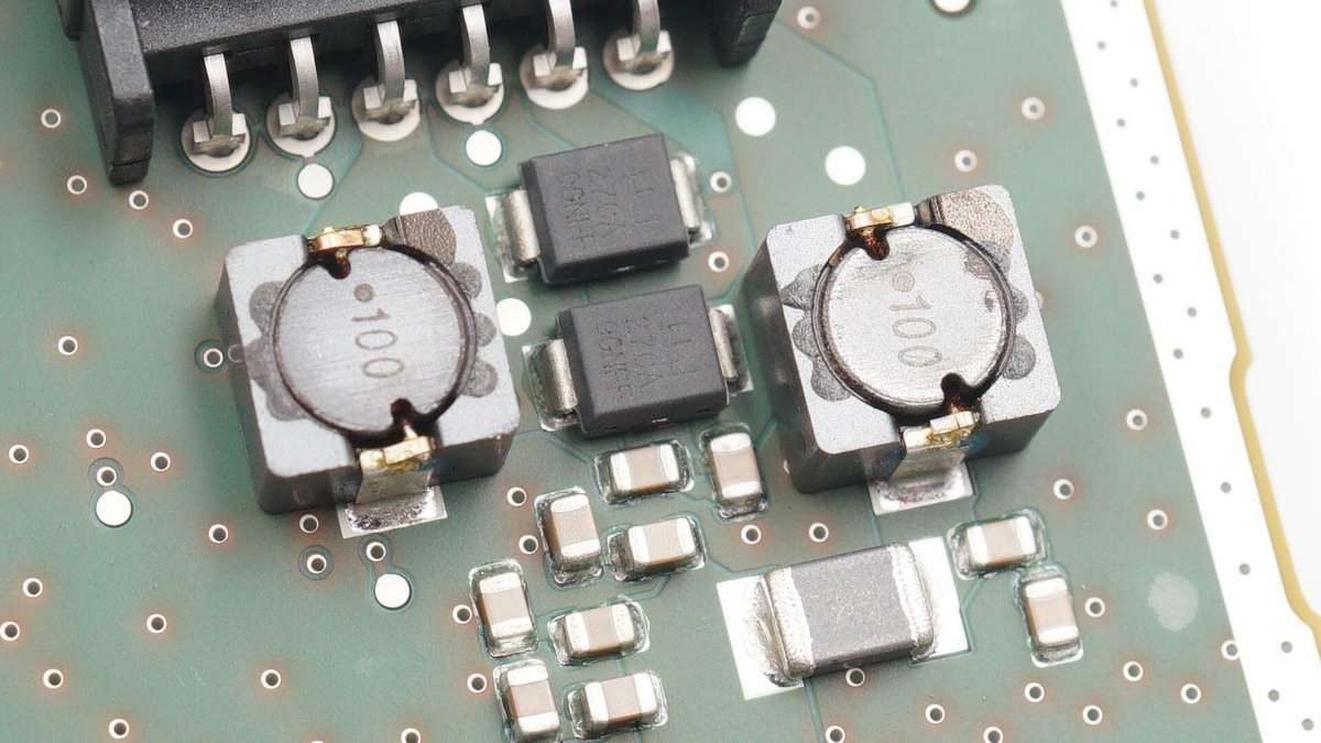

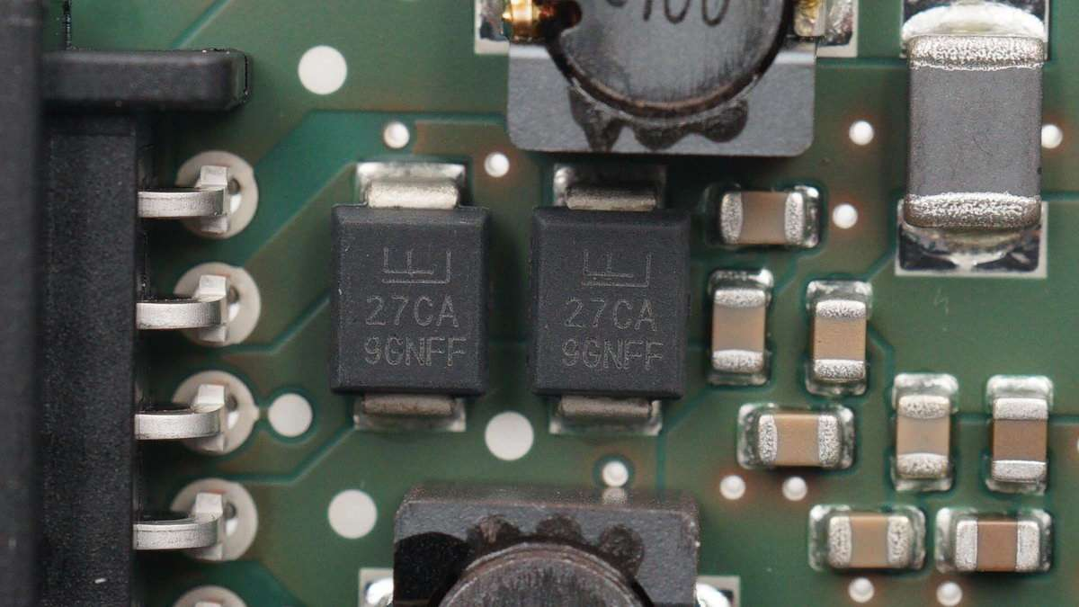

电源输入端的TVS过压保护,滤波电感和电容。
力特 27CA TVS,用于输入端浪涌保护。

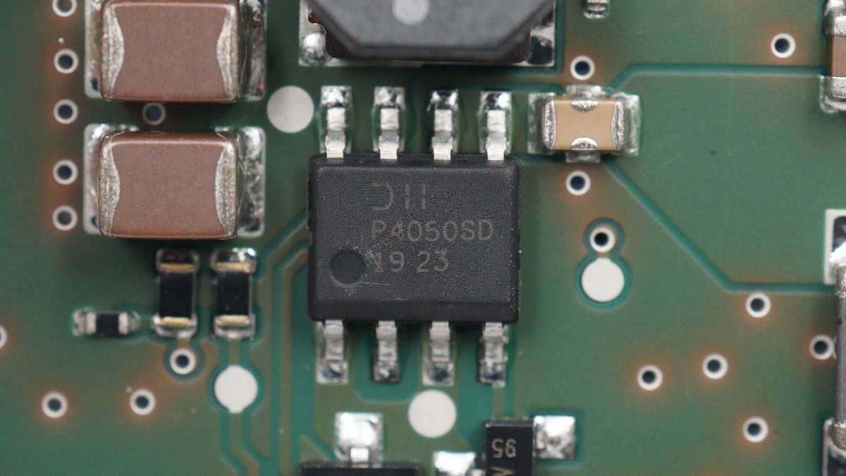

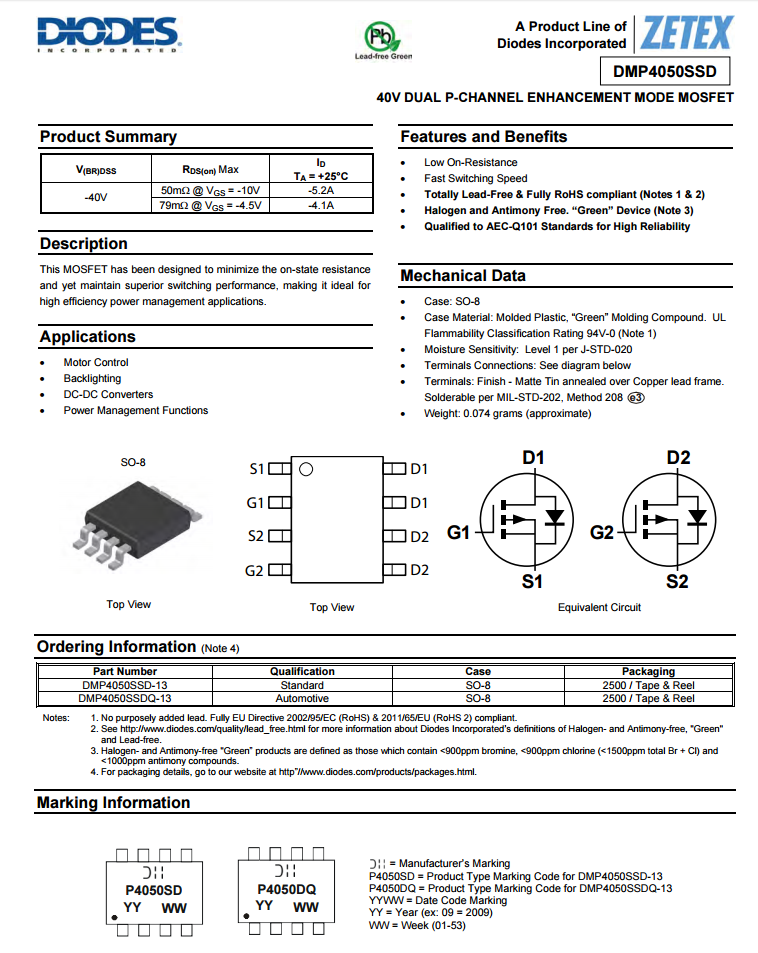

达尔DMP4050SSD,双PMOS,耐压40V。
达尔DMP4050SSD资料信息。

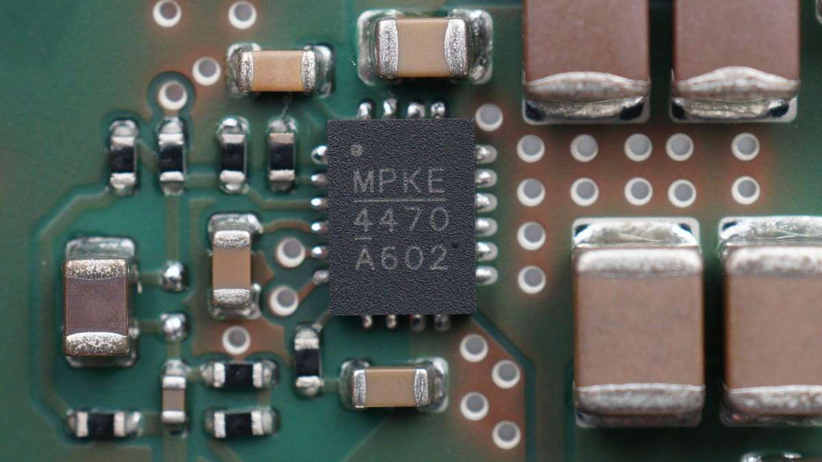

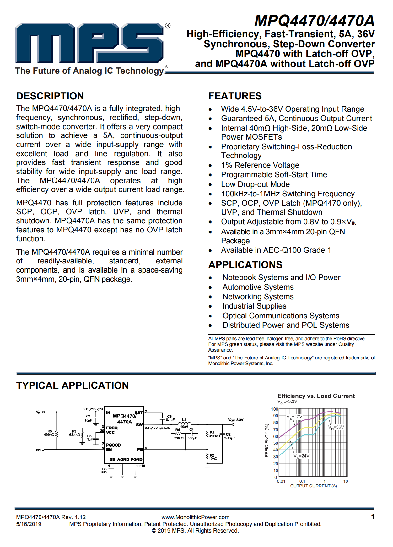

MPS MPQ4470同步整流降压转换器,内置开关管,用于输入降压为无线充电电路供电,支持5A输出电流,输入电压最高36V,符合AEC-Q100等级1认证。
MPS MPQ4470 详细资料。

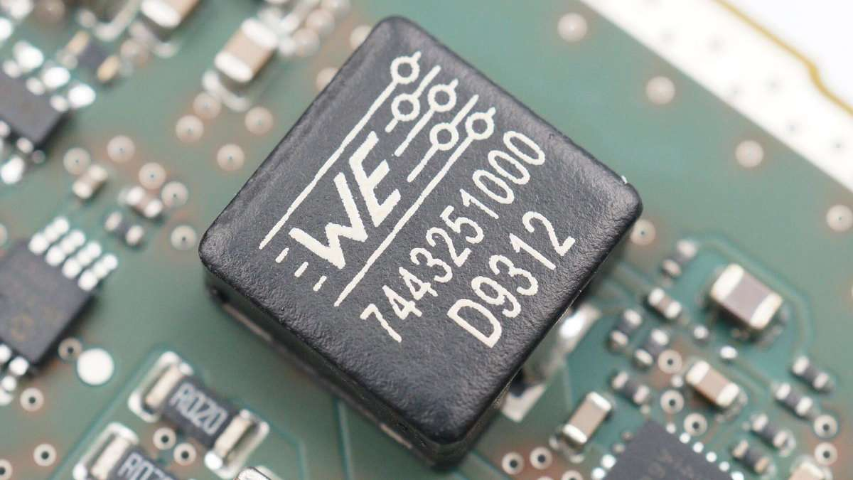

用于降压的伍尔特 7443251000 10μH电感。

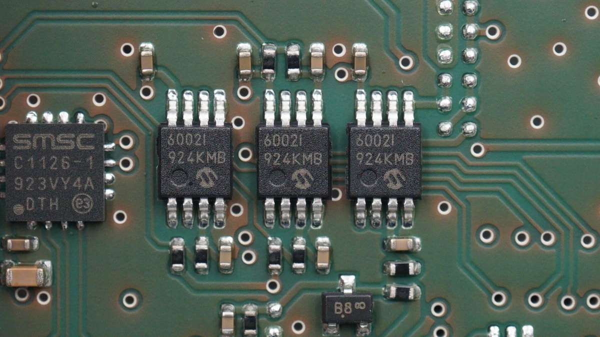

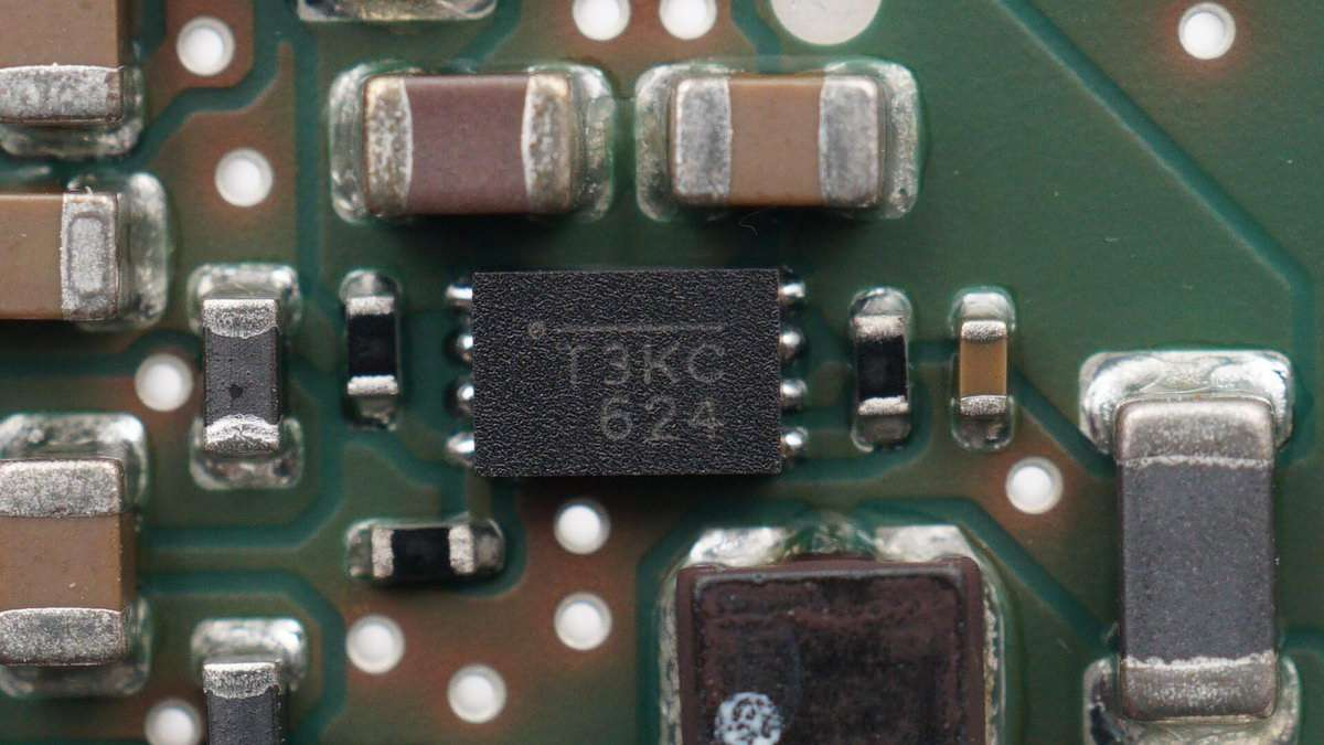

MCP6002双运放。

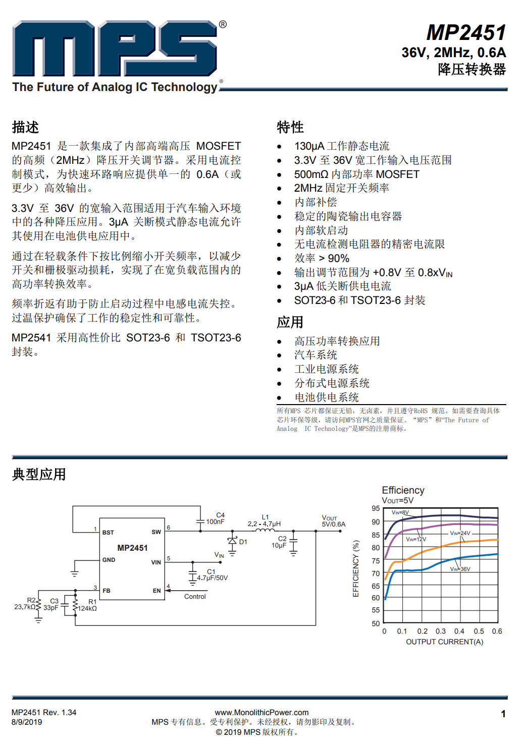

MPS MP2451DT开关降压转换器,外置肖特基,采用2MHz开关频率,内置0.5Ω功率管。左侧外置DIODES ZLLS2000Q 肖特基二极管续流。
MPS MP2451DT 详细资料。

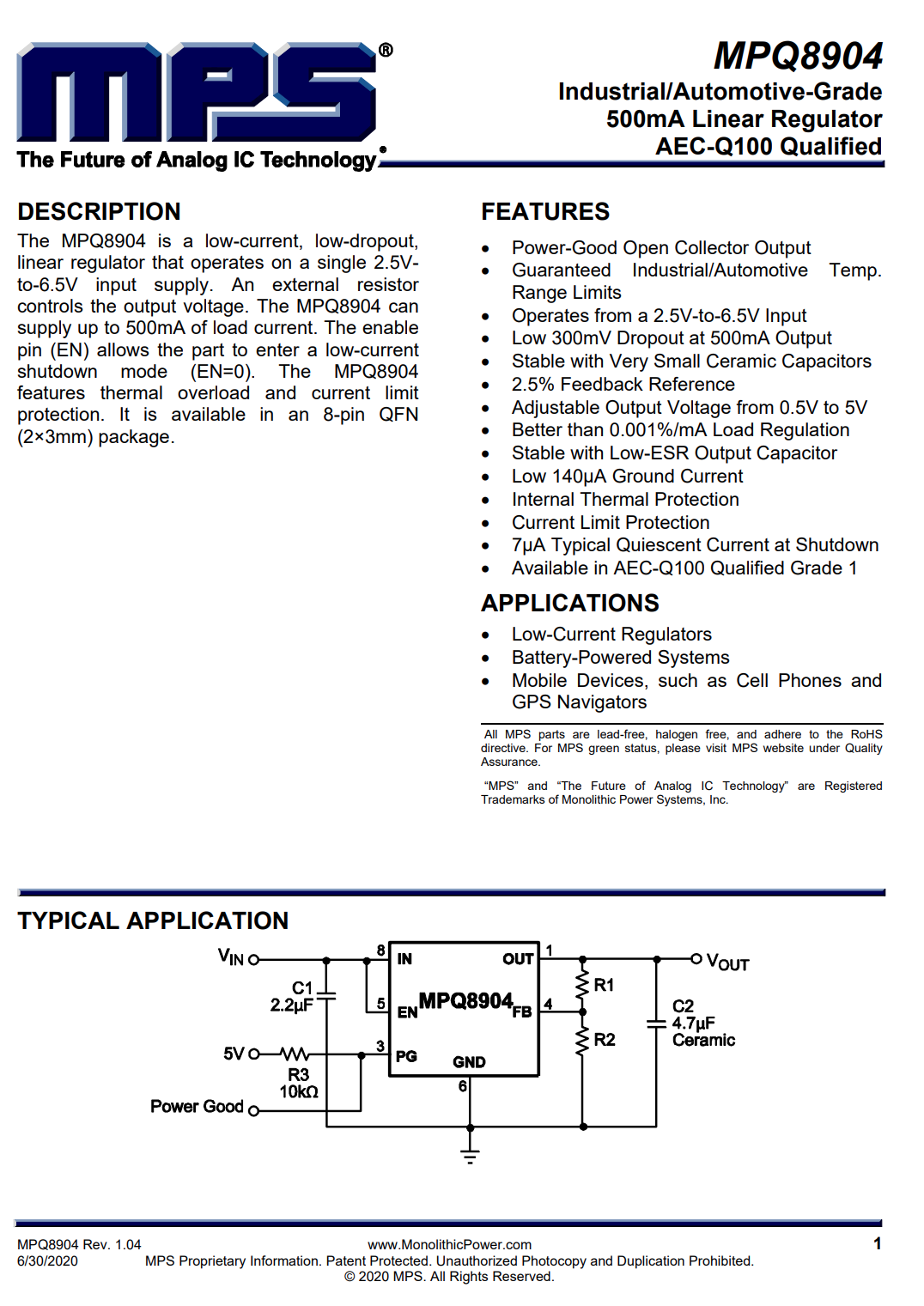

MPS MPQ8904 线性稳压器,符合AEC-Q100等级1认证。支持最高6.5V输入电压,输出电流最大500mA。
MPS MPQ8904 详细资料。

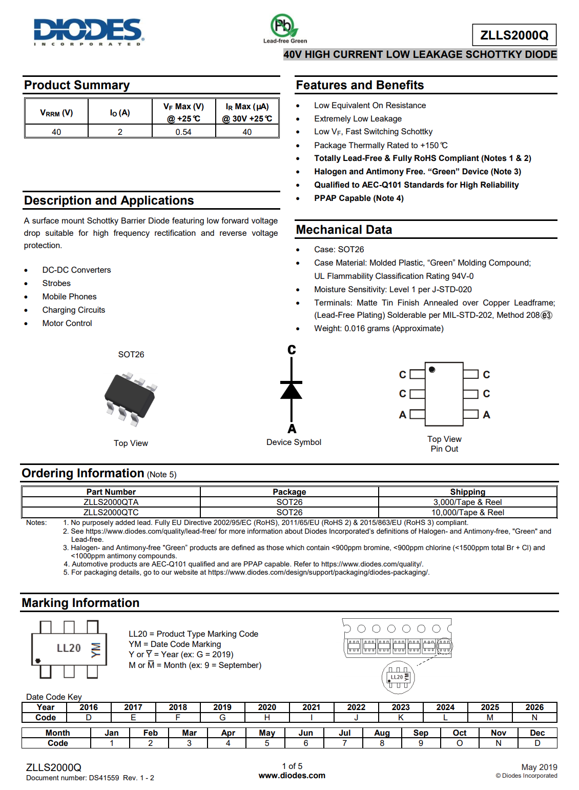

DIODES ZLLS2000Q 肖特基二极管,耐压40V,电流2A。
DIODES ZLLS2000Q 详细资料。

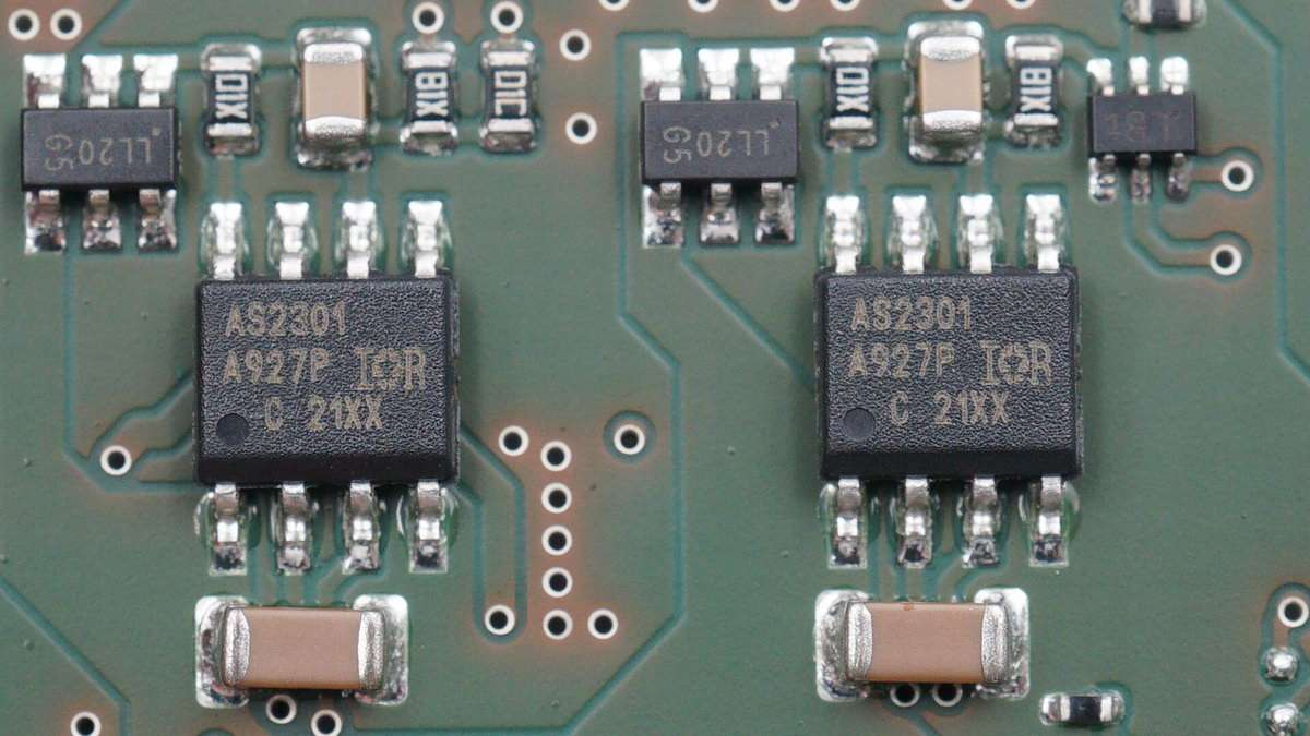

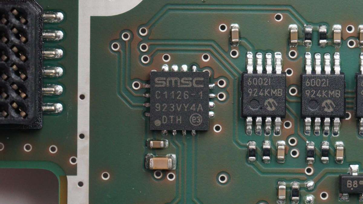

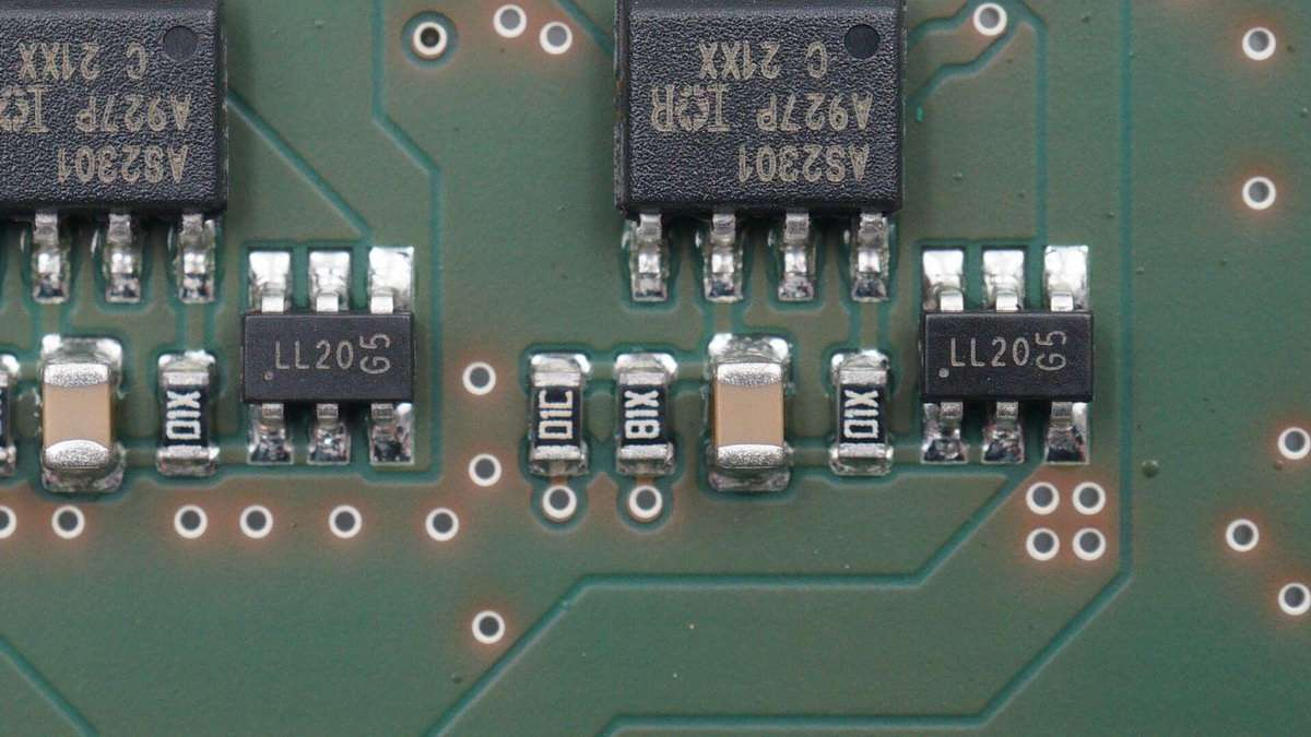

丝印AS2301。
微芯 MCP6002 双运放。
丝印C1126-1。

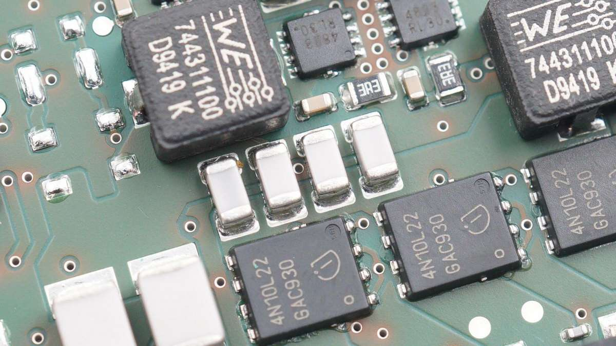

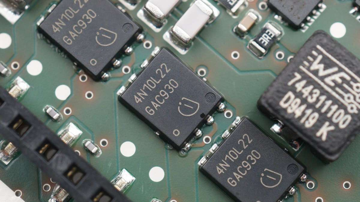

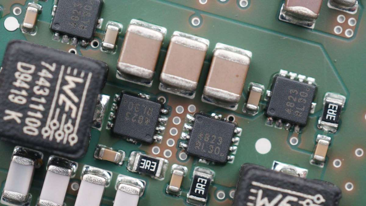

伍尔特 744311100 1μH电感,用于无线充电功率级滤波。

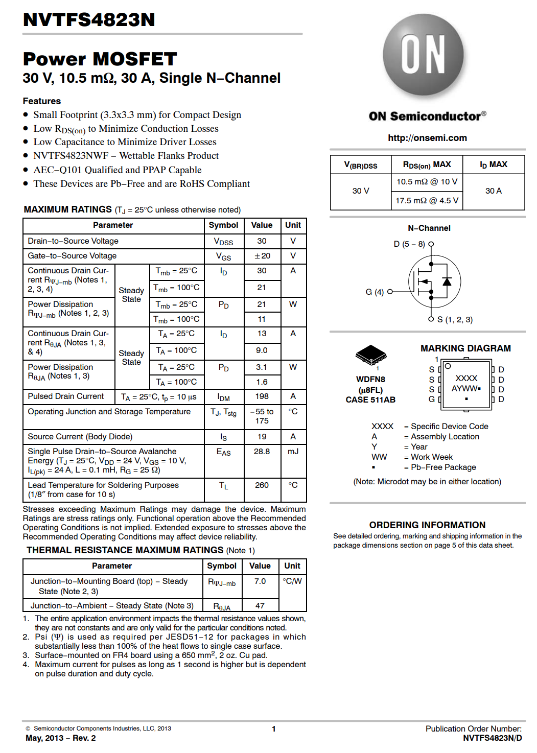

无线充电功率管,采用四颗安森美 AEC-Q101车规认证MOS组成全桥。NVTFS4823N耐压30V,导阻10.5mΩ。
安森美 NVTFS4823N 详细资料。

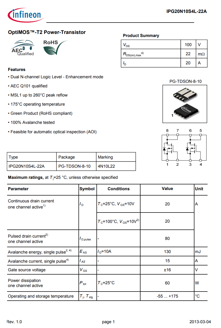

英飞凌IPG20N10S4L-22A 双NMOS,用于三个无线充电线圈切换。耐压100V,导阻22mΩ,车规级AEC Q101认证元件。
英飞凌 IPG20N10S4L-22A 详细资料。

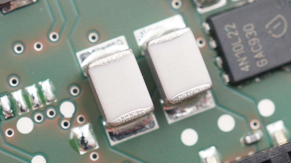

用于无线充电谐振的白色NPO电容。
白色NPO电容。
充电头网拆解了解到,大众这个无线充模块采用多层结构设计,配有铝合金散热铁块、散热板,双重屏蔽罩以及防磁屏蔽板,WPC-A13排列线圈。此外模块全部采用车规级元件,采用恩智浦MWCT1001AVLH汽车无线充电发射端控制器,安森美AEC-Q101车规认证MOS组成全桥MPS的降压转换器进行降压供电。整体的设计、用料都非常的讲究。
