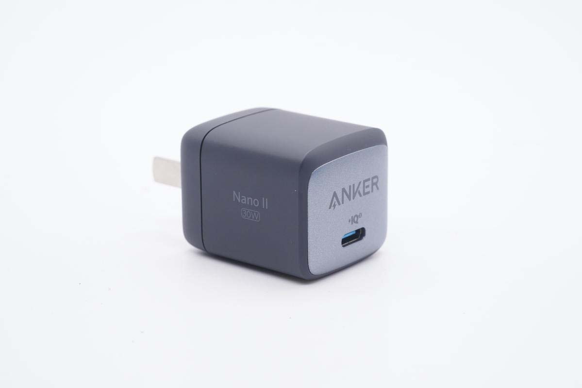

一、安克30W氮化镓超能充外观

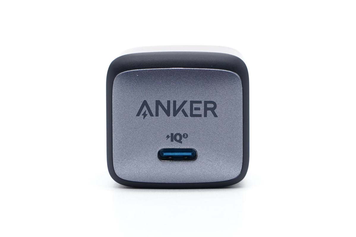

30W超能充设计语言延续了该系列的产品风格,银灰色外观加上小巧机身,看上去很有特点。

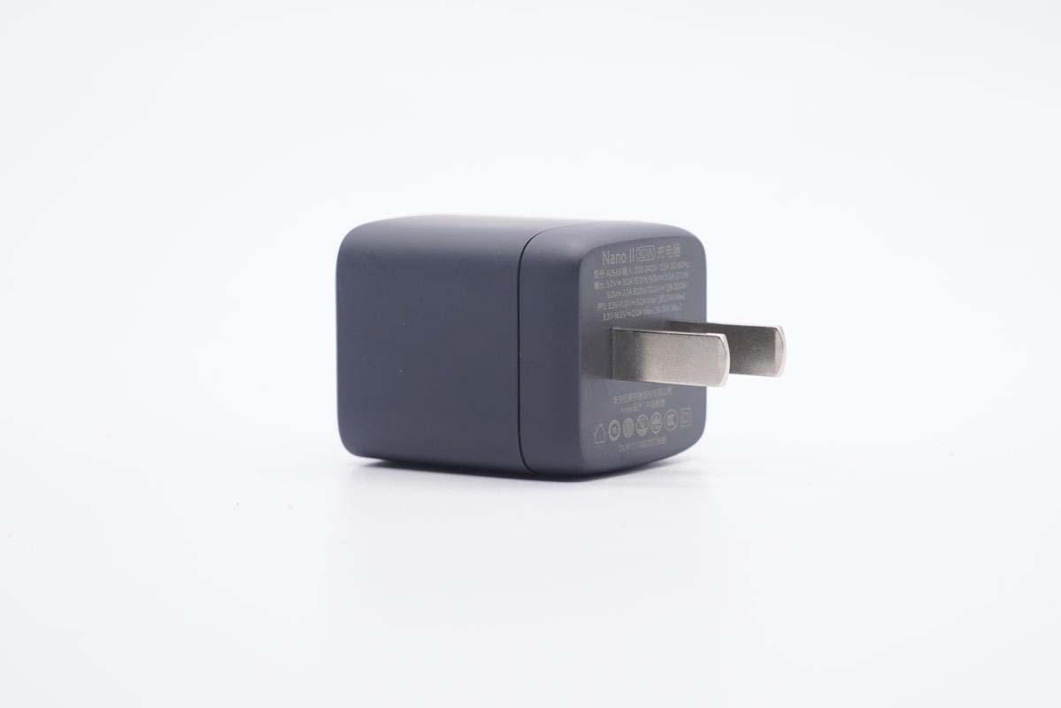

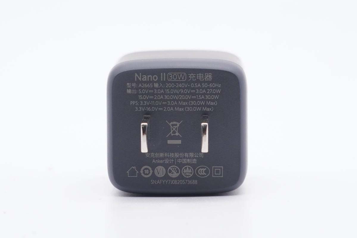

不同的是输入端采用固定式国标插脚。
输入端外壳上标注有充电器参数
型号:A2665
输入:200-240V~50/60HZ 0.5A
输出:5V3A、9V3A、15V2A、20V1.5A(30W Max)
PPS:3.3-11V3A(30W Max)
3.3-16V2A(30W Max)
安克创新科技股份有限公司
产品已经通过了CCC认证,以及VI级能效认证。
顶面贴有银灰色装饰板,中心印有ANKER品牌,USB-C口蓝色胶芯不露铜。

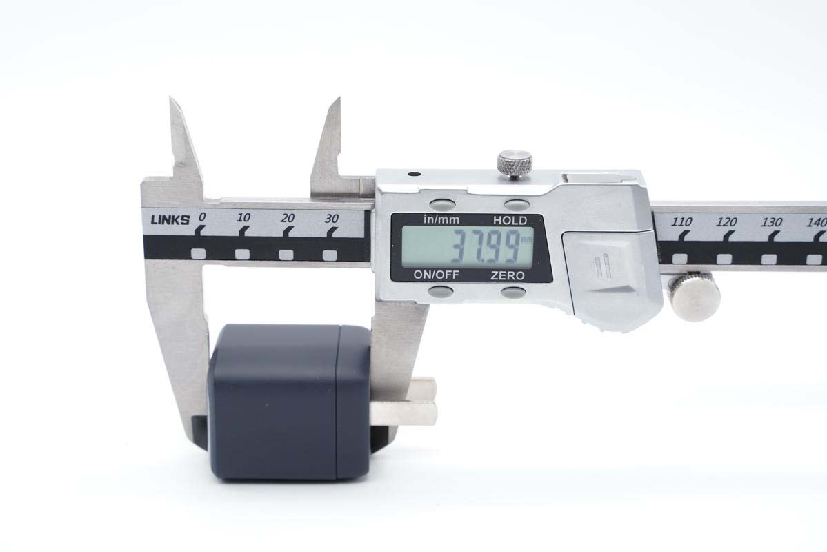

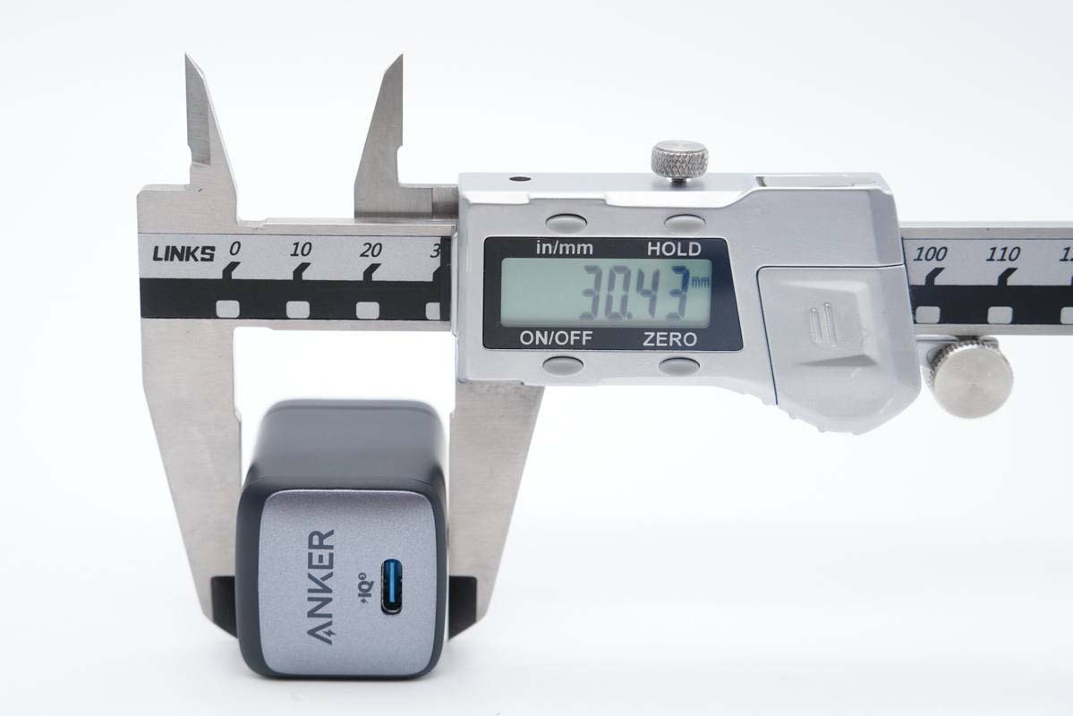

使用游标卡尺实测充电器机身长度为37.99mm。

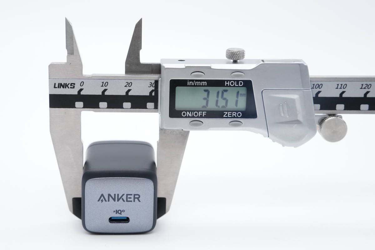

宽度为31.51mm。
厚度为30.43mm。

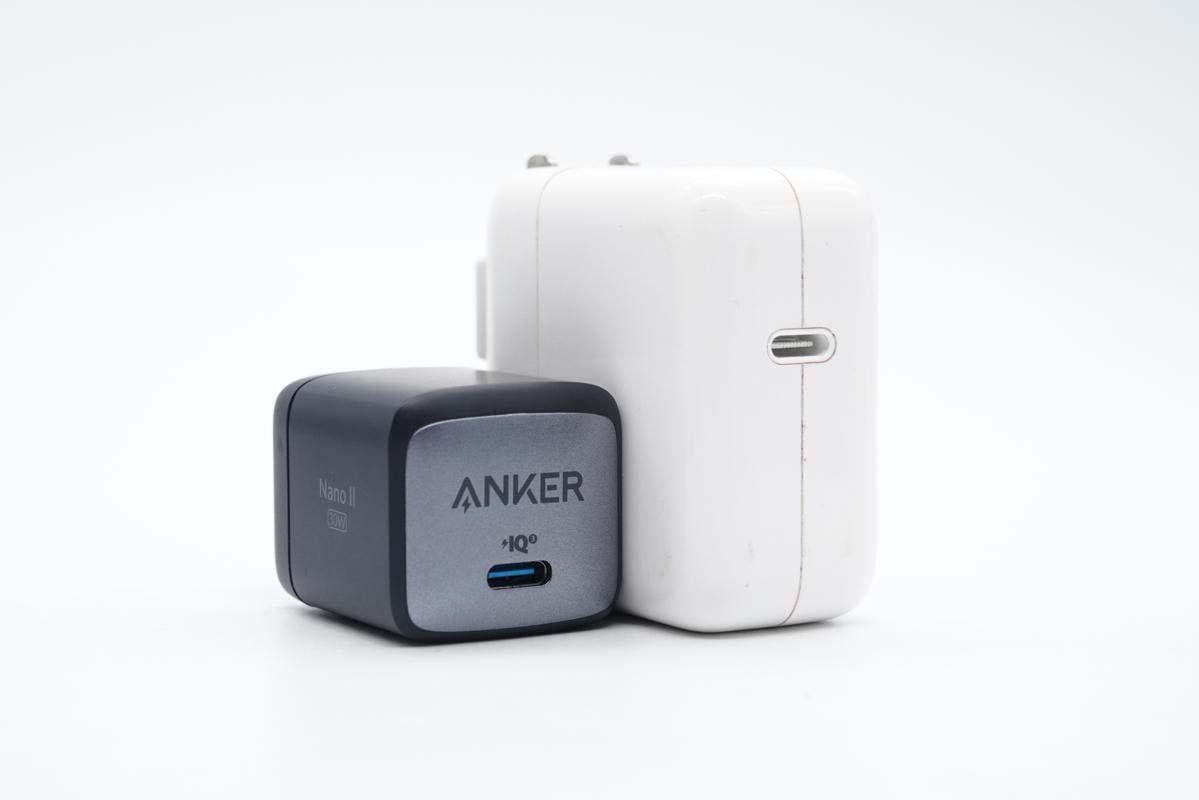

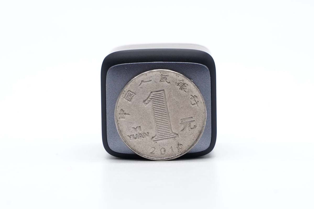

和苹果30W充电器直观对比,体积优势非常明显。
横截面比一元硬币大一些。

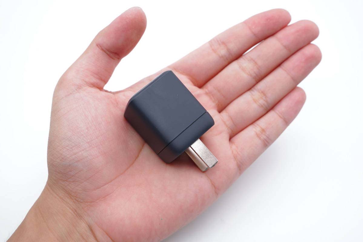

拿在手上的直观感受。

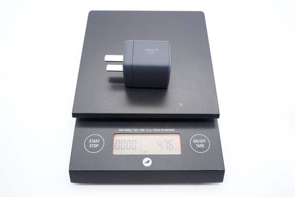

净重约为47.6g。

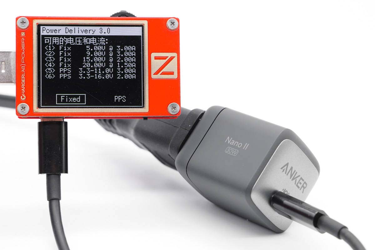

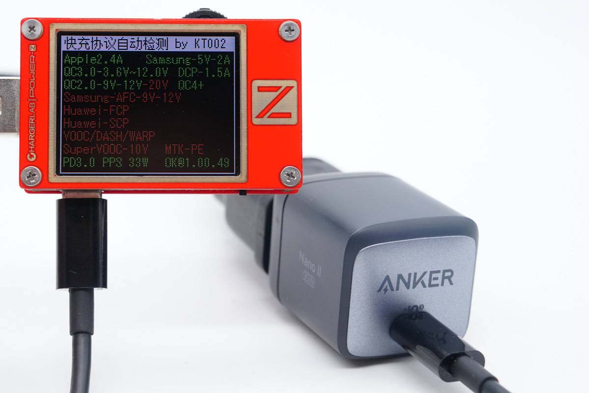

使用ChargerLAB POWER-Z KT002测得USB-C口支持Apple 2.4A、Samsung 5V2A、DCP协议,以及QC2.0/3.0、PD3.0、PPS快充协议。
此外还测得C口具备5V3A、9V3A、15V2A、20V1.5A四组固定电压档位,以及3.3-11V3A和3.3-16V2A两组PPS电压档位。

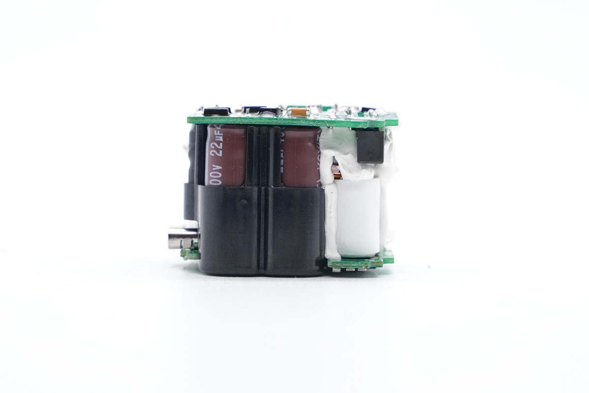

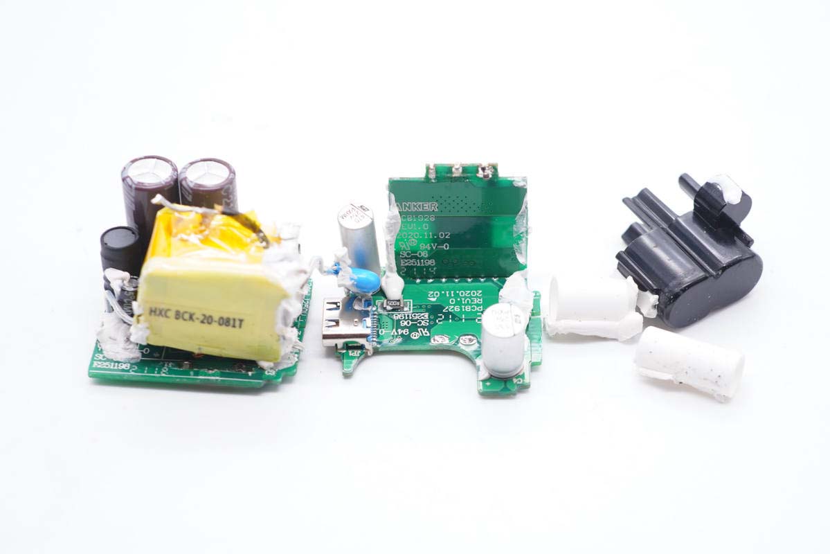

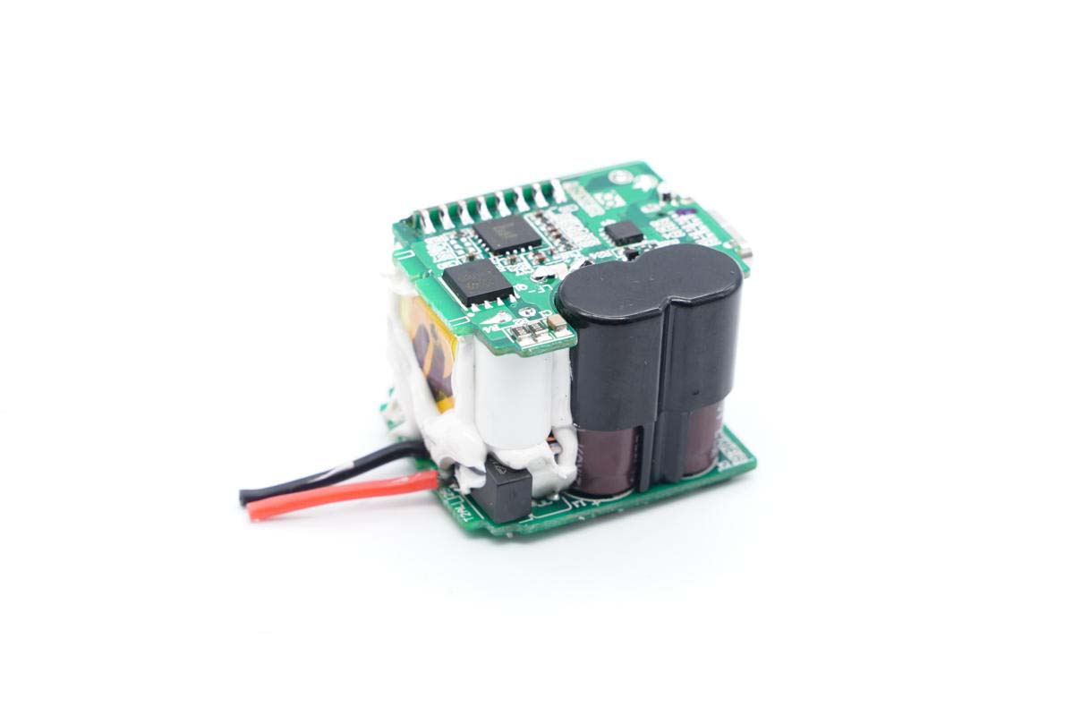

拆掉外壳取出PCBA模块,输入端采用AC导线连接通电,保险丝等器件打胶加固,高低压电容还外套塑料壳加固绝缘,输出端小板对应电容处镂空以降低厚度。

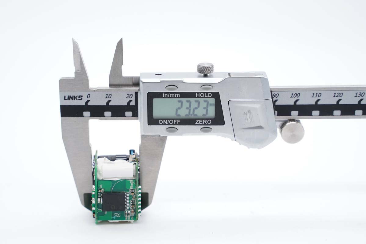

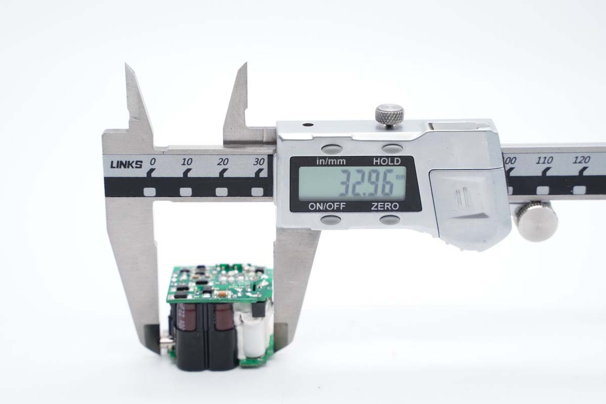

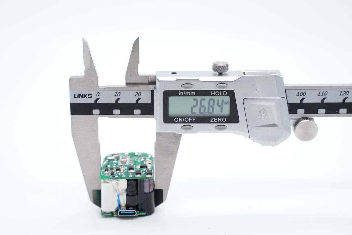

先来看看模块尺寸,测得长度为32.96mm。
宽度为26.84mm。
厚度为23.23mm。

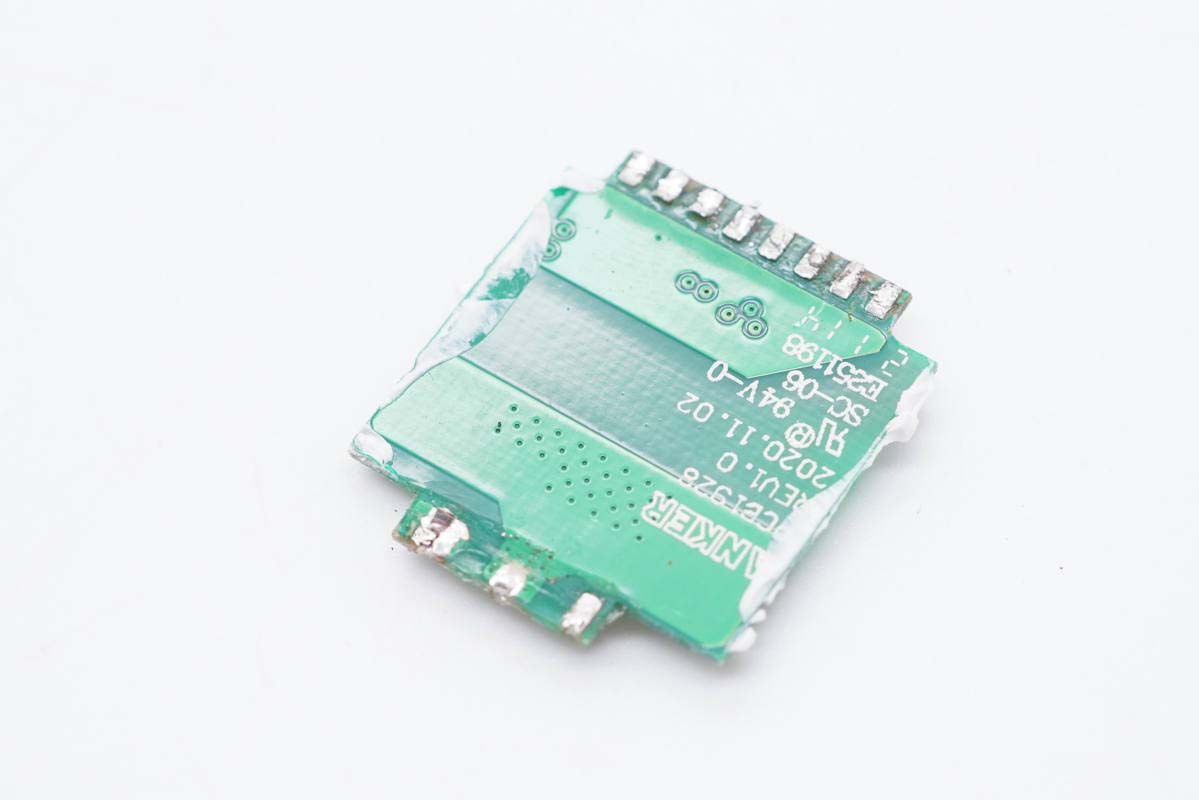

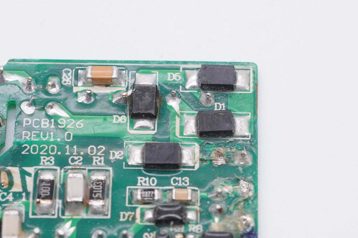

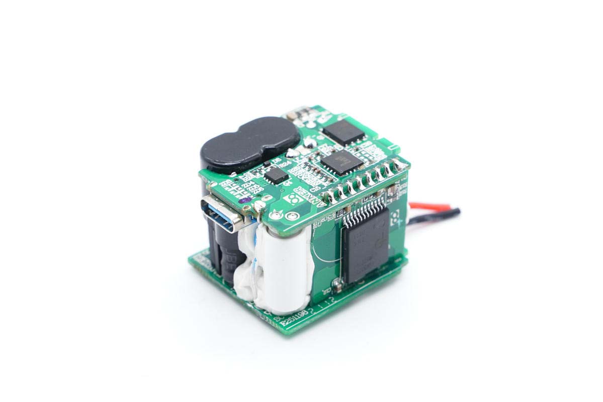

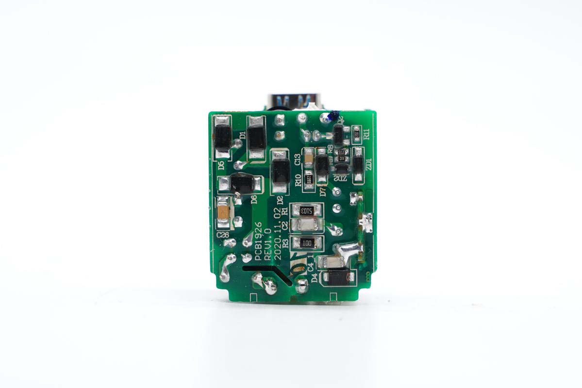

充电器由三块小板组成,输入输出端均打胶加固。
通过观察发现,这款充电器采用PI高集成开关电源方案宽范围输出,协议芯片控制接口输出电压的设计架构。下面我们就从输入端开始一一了解各元器件。
模块一侧可以看到上端小板上焊接有保险丝、共模电感以及两颗高压滤波电解电容。
小板背面一览,得益于PI主控芯片的集成度高,小板背面没有设什么重要器件。
将模块拆分开,输入端小板上还有工字电感、主控芯片供电电容以及变压器。

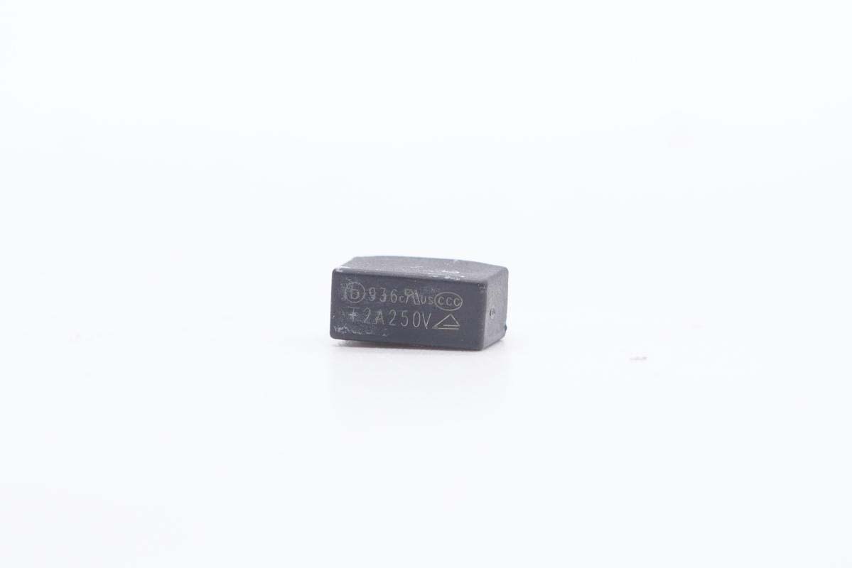

延时保险丝规格为2A 250V。

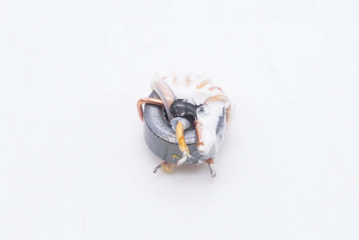

共模电感特写,用于滤除EMI干扰。

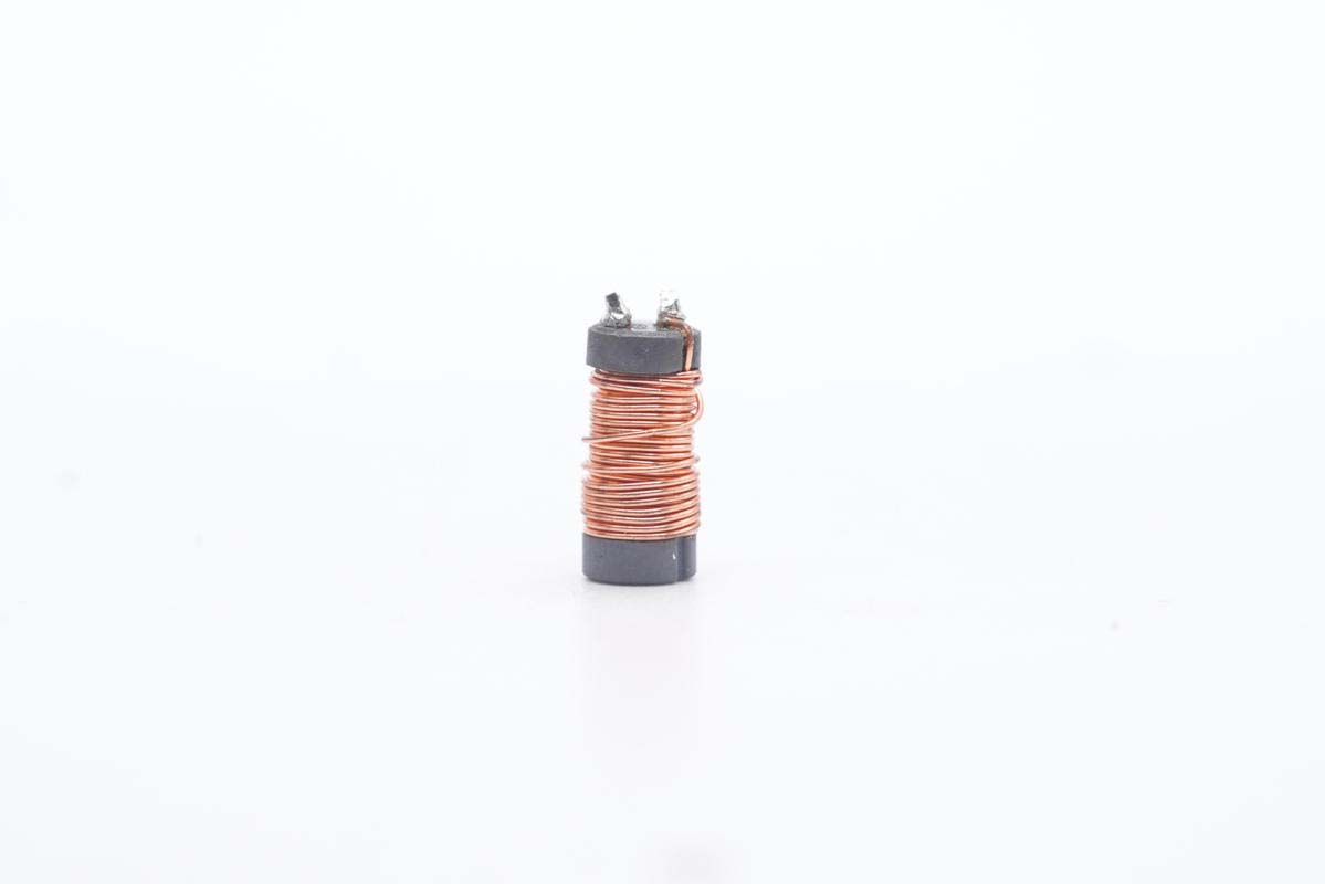

工字电感特写。

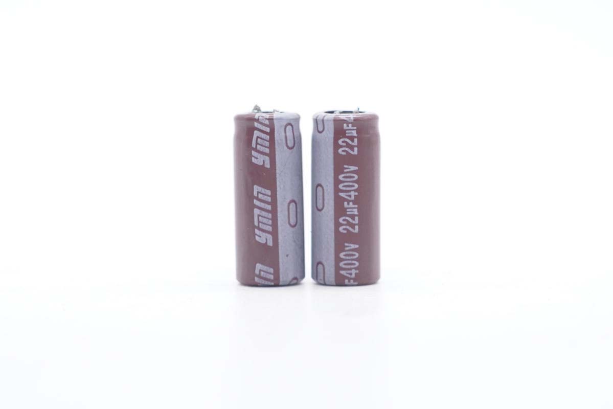

高压滤波电解电容采用永铭KCX系列,两颗规格都是400V 22μF。该系列电容是永铭19年推出的快充电源专用产品,其工作温度范围在-55℃~105℃,3000小时寿命,并具备抗雷击、低漏电流(低待机功耗)、高纹波电流、高频低阻抗等性能优势。
充电头网了解到,凭借小体积的特点,永铭KCX系列电解电容还被公牛65W氮化镓快充、飞利浦65W氮化镓快充插座、摩米士65W 2C1A氮化镓快充充电器、柚比30W 1A1C氮化镓快充充电器、京造65W 1A1C氮化镓快充充电器、努比亚65W 2C1A氘锋氮化镓快充等产品采用,获得客户一致认可。

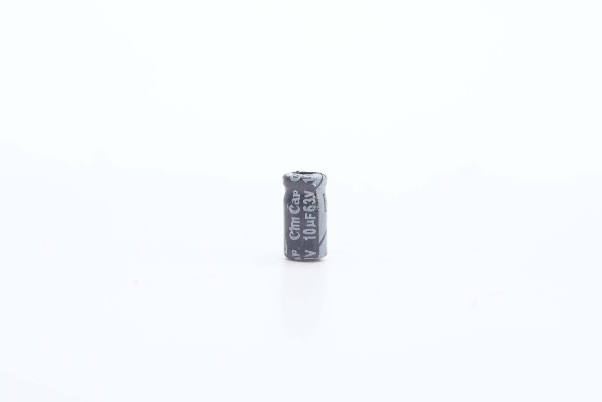

主控芯片供电电容来自华容伟业,规格为63V 10μF。

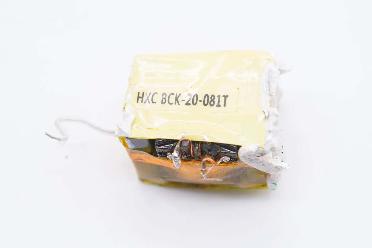

变压器特写。

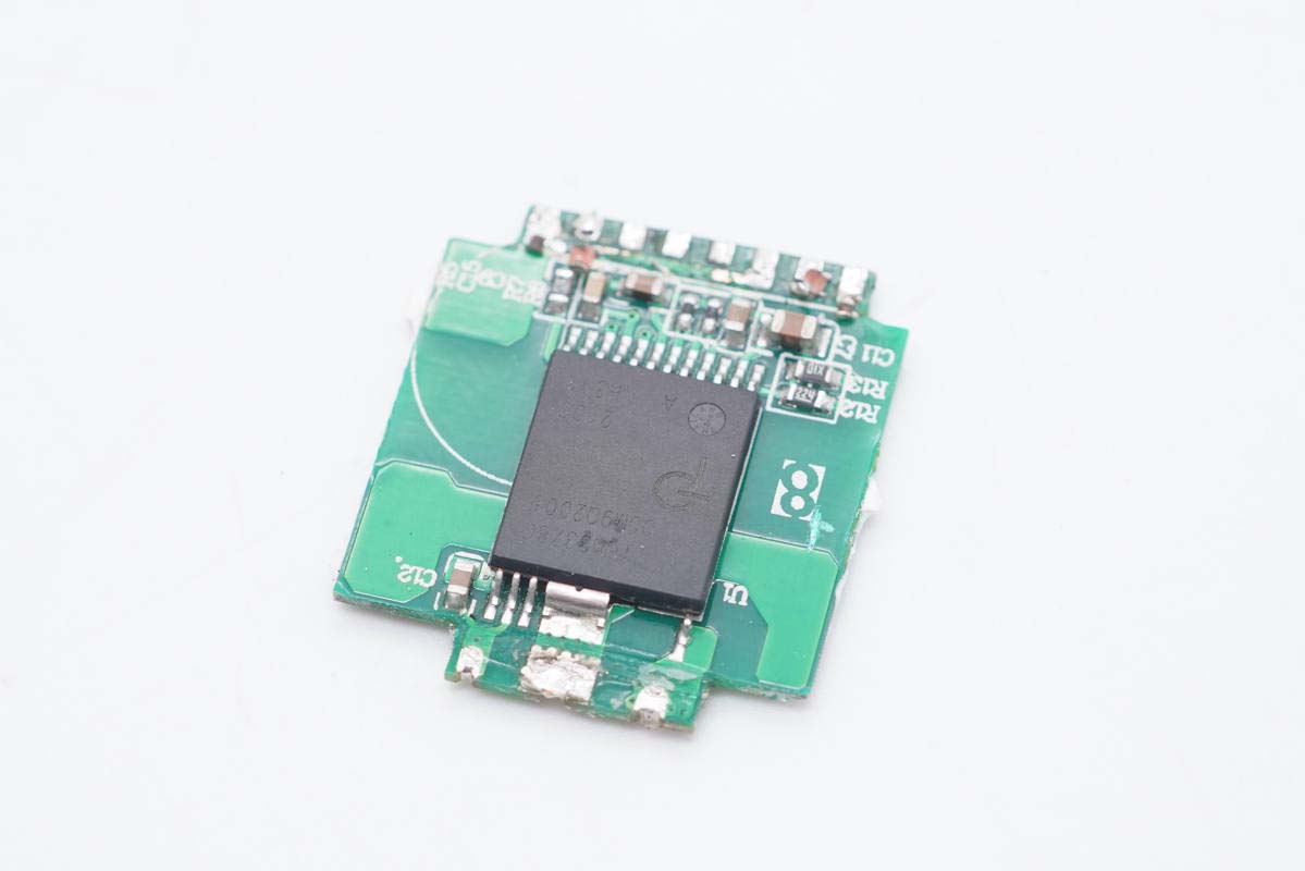

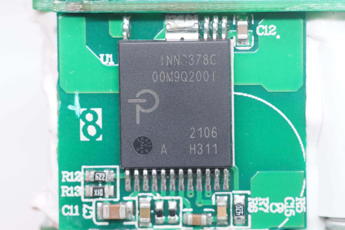

连接小板上设有PI主控芯片。
另一面一览。

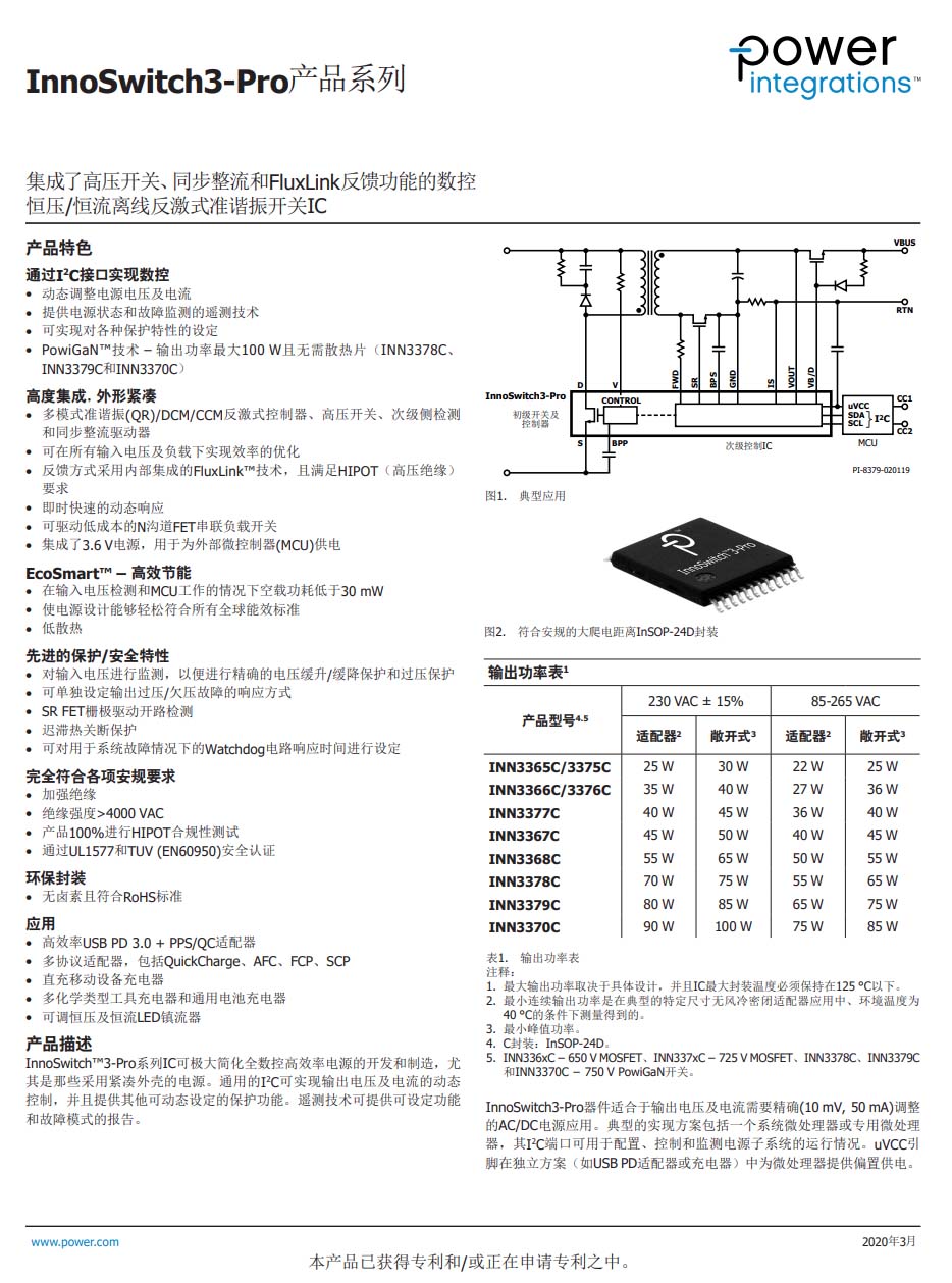

开关电源主控芯片采用PI INN3378C,采用PowiGaN技术,内置PWM控制器、高压MOS、同步整流控制器等,集成度非常高,并且采用数字总线控制调压。宽电压范围条件下,密闭外壳内可以输出55W功率,降额使用。
PI官方的资料显示,INN3378C属于InnoSwitch3-Pro家族,它采用了PI独家的PowiGaN技术,也就是内置了GaN氮化镓功率器件,相比传统MOSFET可以输出更大功率。
充电头网了解到,PI高集成主控芯片还被傲基63W氮化镓快充、龙冰65W PD氮化镓快充、斯泰克100W双USB-C氮化镓快充、三星原装45W USB PD快充充电器、小米9手机27W原装充电器、OPPO原装65W氮化镓快充充电器、谷歌Pixel手机标配USB PD充电器等数十款产品采用,性能获得客户广泛认可。

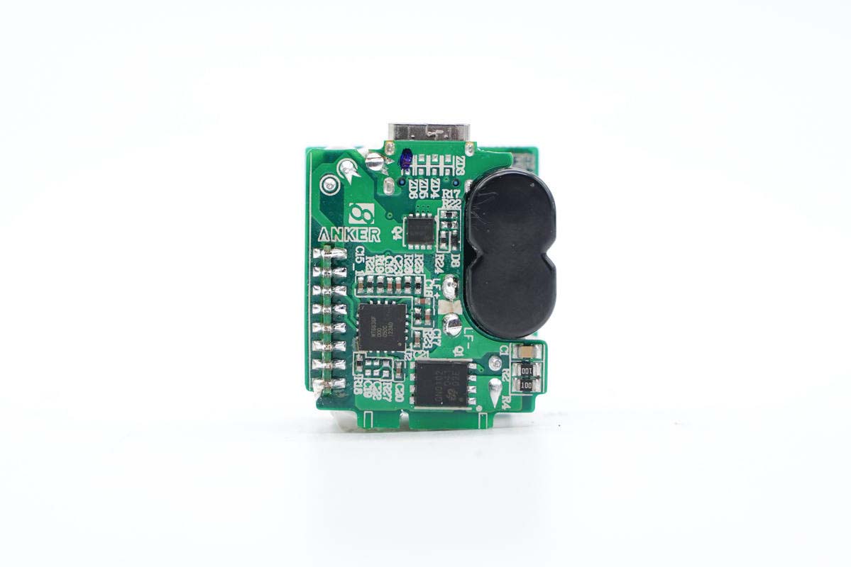

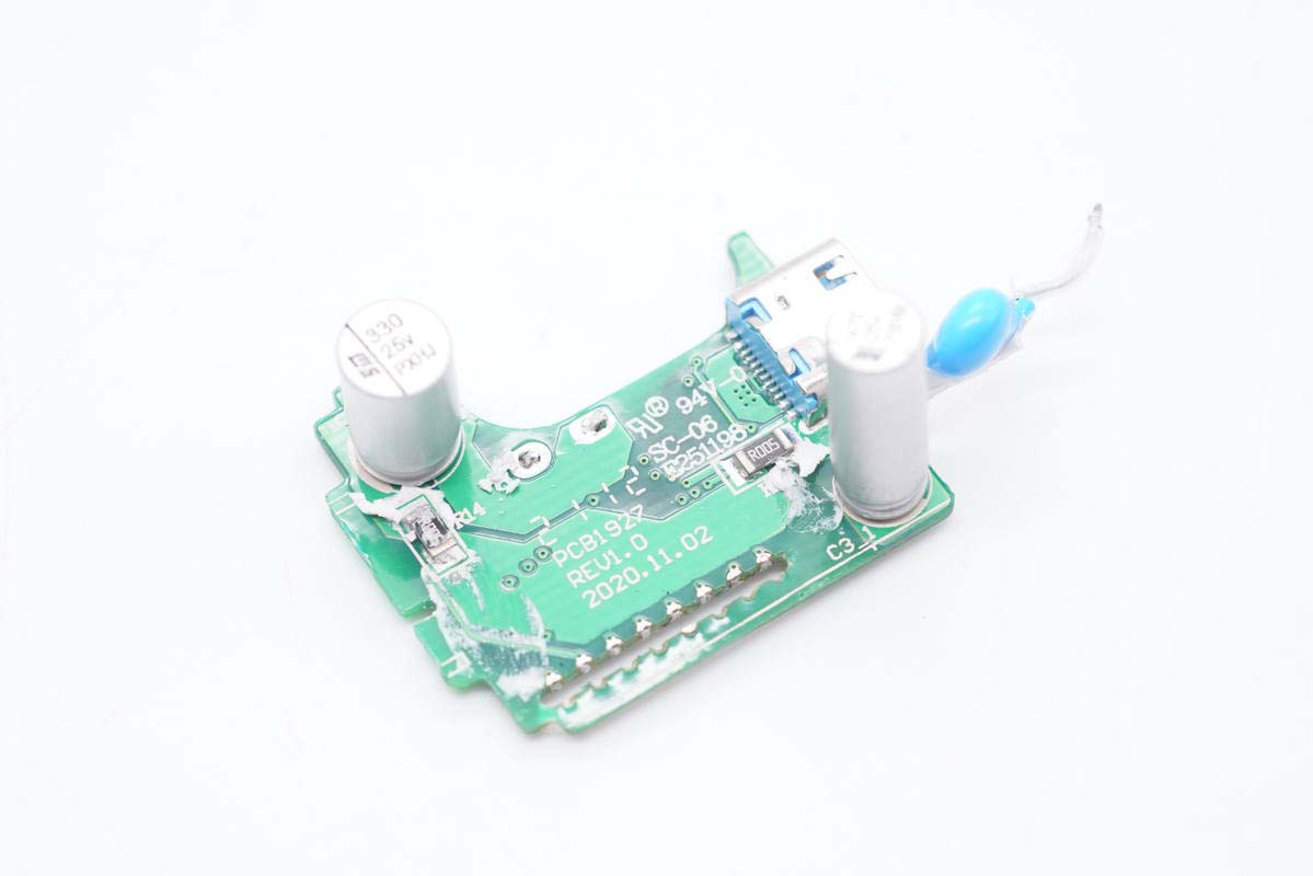

输出端小板上设有同步整流管、协议芯片和输出VBUS开关管。

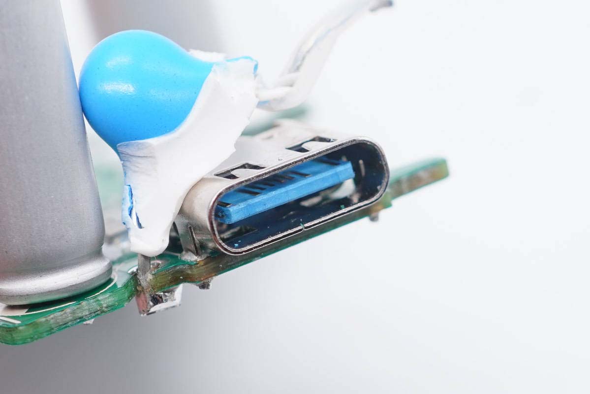

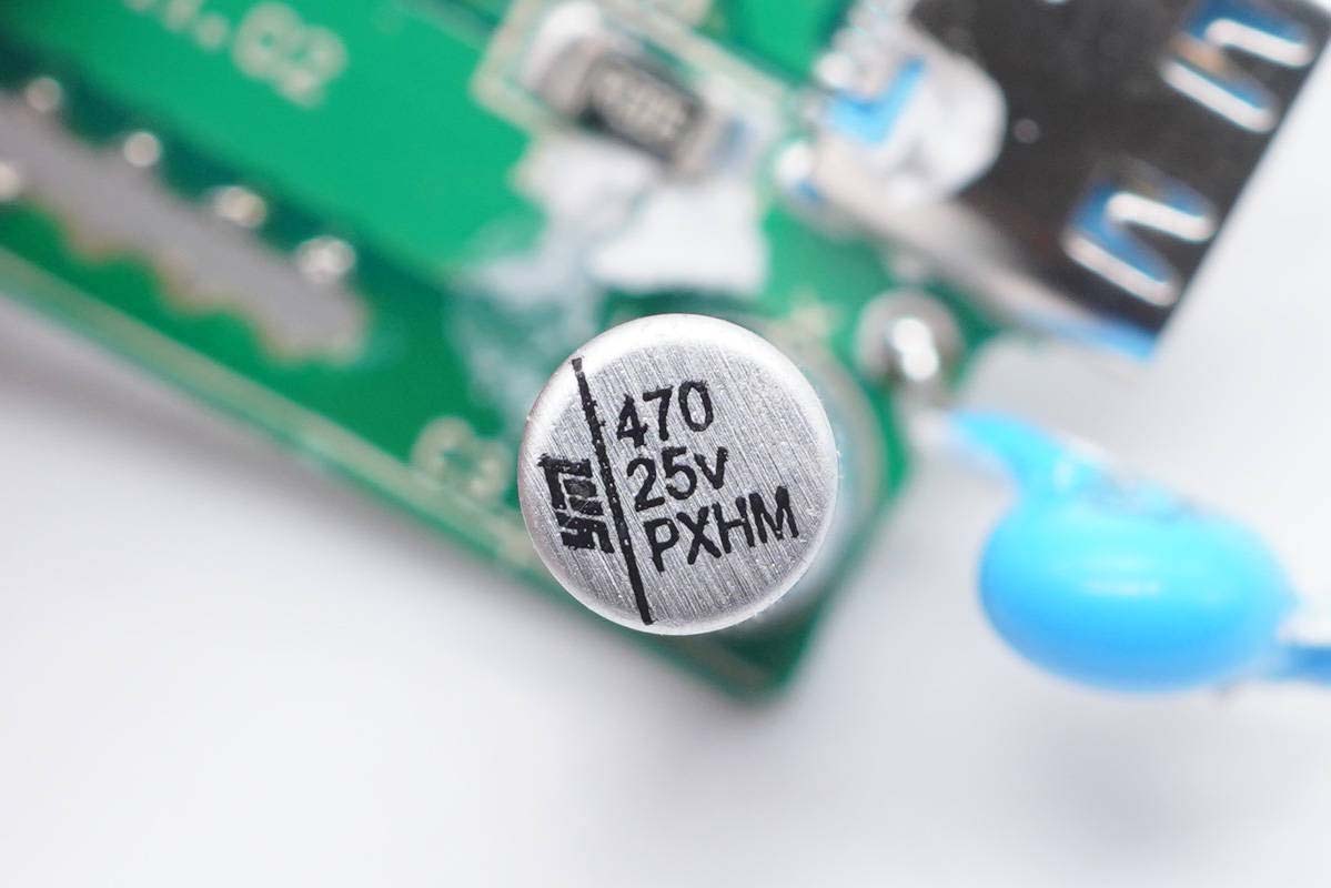

另一面设有Y电容以及两颗来自永铭的滤波固态耐冲击电容。

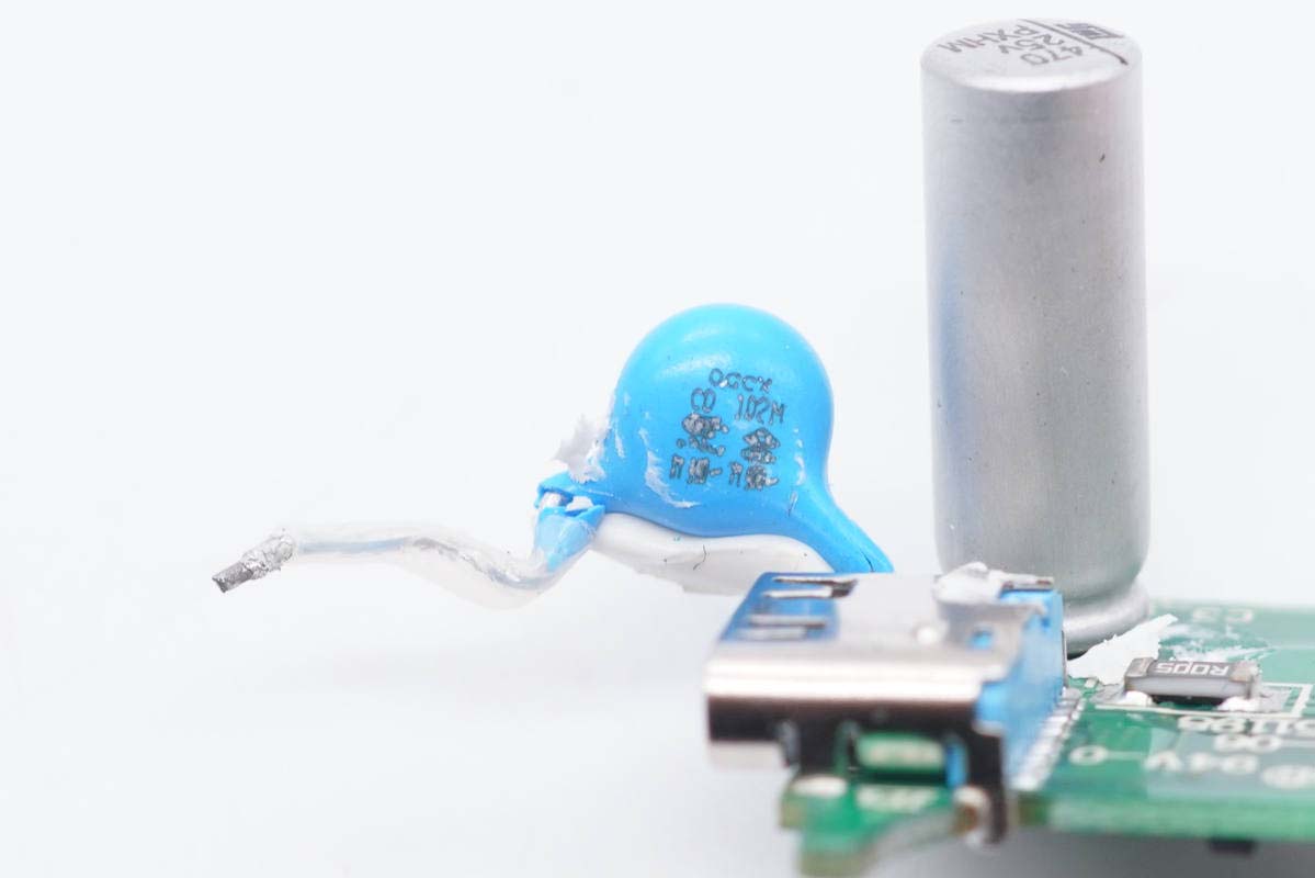

Y电容来自成希电子。

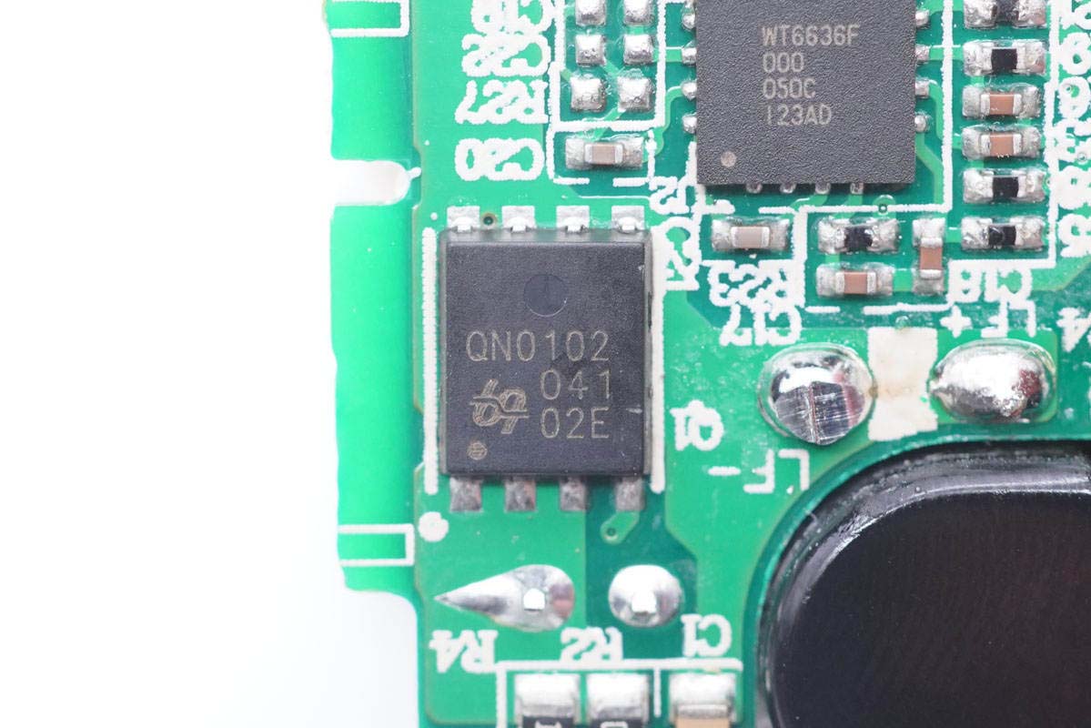

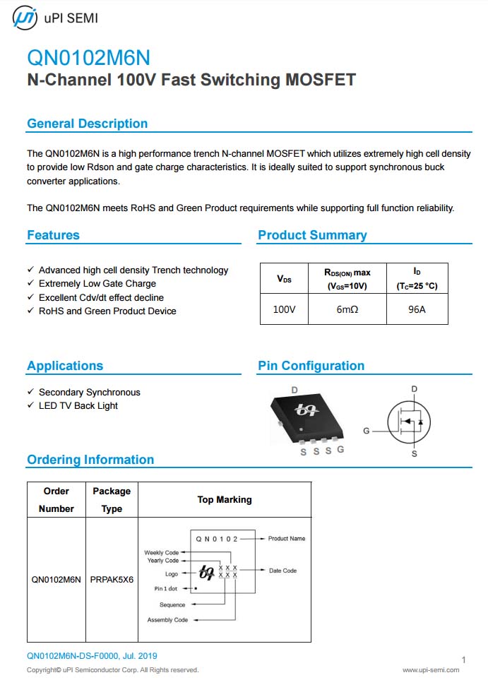

同步整流管采用UBIQ QN0102M6N,耐压100V,导阻6mΩ,PRPAK5x6封装。
UBIQ QN0102M6N资料信息。

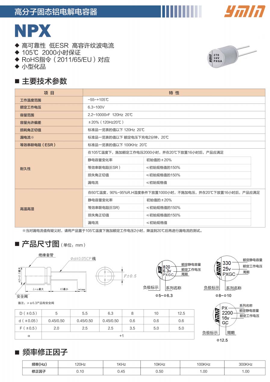

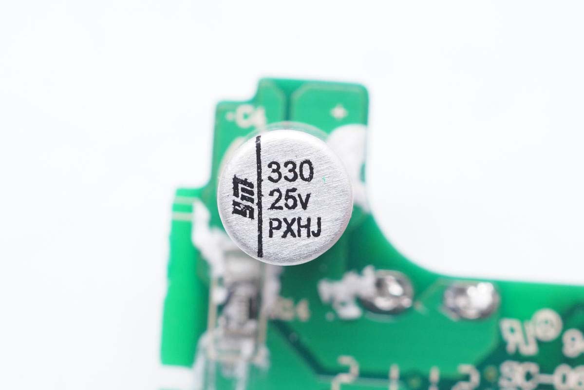

输出滤波固态电容采用永铭NPX系列,规格均为25V 470μF。该系列电容具有小体积、低ESR、高额定纹波电流、高可靠性、耐开关冲击等特点。
充电头网了解到,永铭NPX系列固态电容此前已被闪极100W 3C1A氮化镓快充充电器、摩米士65W 2C1A氮化镓快充、倍思45W 1A1C氮化镓充电器、努比亚65W氘锋氮化镓充电器等产品使用,此外还被应用在安克、飞利浦、小小黑、品胜、邦克仕等品牌20W迷你充上,获得客户一致认可。
另一颗也是永铭NPX系列,规格为25V 330μF。

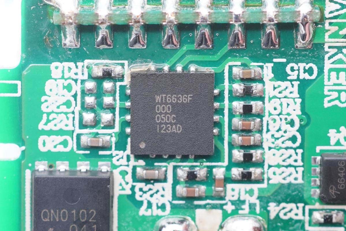

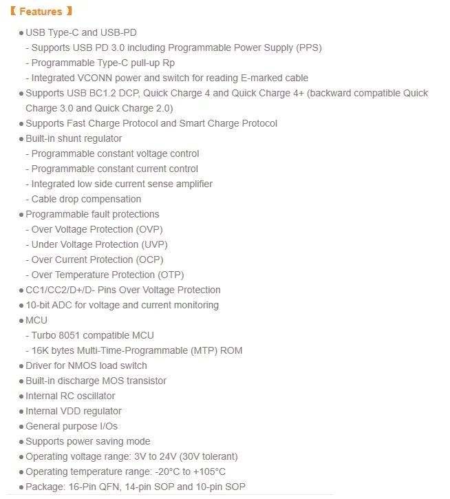

USB PD协议IC采用伟诠WT6636F,这是一颗通过USB-IF协会USB PD3.0(PPS)认证的协议芯片(TID号:1080018),另外通过了高通QC4+认证,认证号QC20200316138。
WT6636F支持USB PD3.0和PPS,内置可编程的恒压恒流控制,集成低侧电流采样放大器,支持线损补偿,支持多重保护功能,包括数据脚的过压保护,内部集成10bit ADC用于电压和电流检测,内置8051内核单片机,内置放电MOS管。采用I2C与INN3378C通信调压。
伟诠 WT6636F 资料信息。
据充电头网了解,采用WT6636F的产品还有THEONE 65W 1A1C快充充电器、RedmiBook Pro 15笔记本标配100W充电器、青客迷你45W快充充电器、LG gram笔记本标配65W氮化镓充电器、联想thinkplus 65W氮化镓口红电源Pro、网易智造61W氮化镓快充等,同时,还有数十款产品快充产品采用了伟诠的芯片。

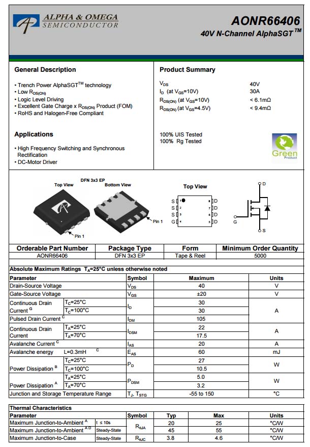

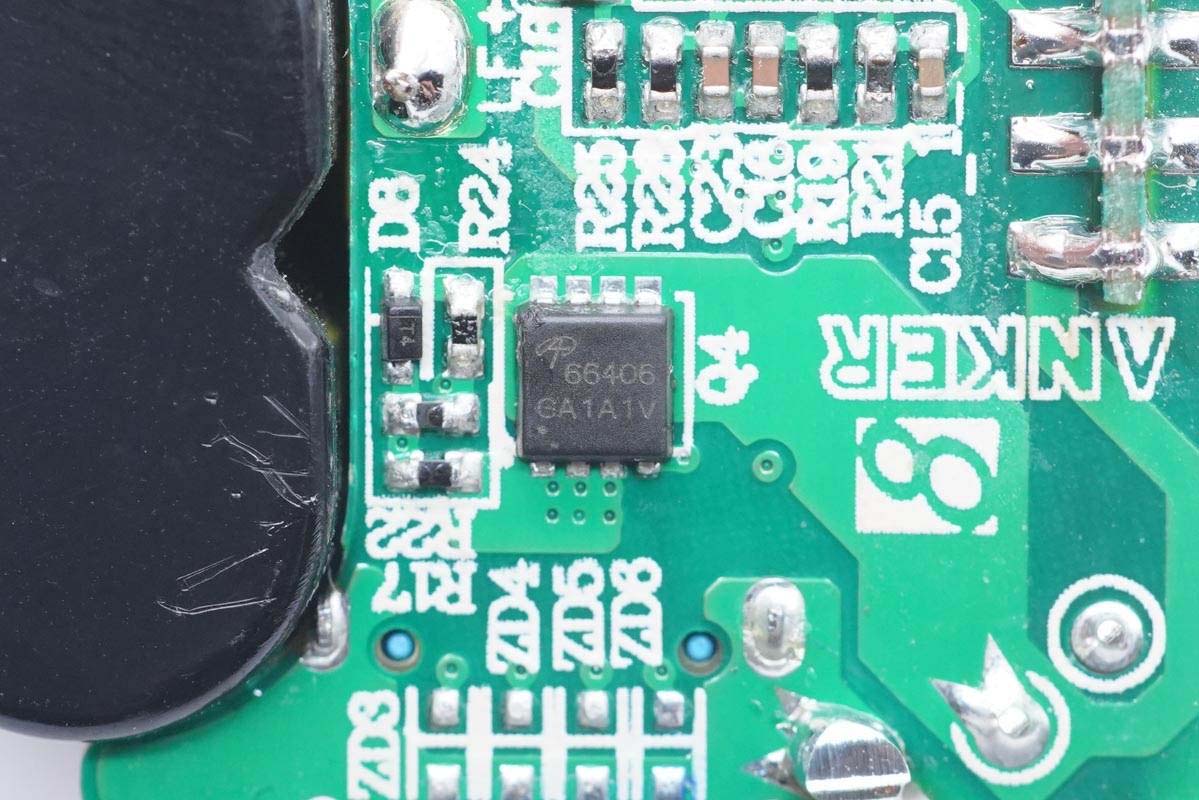

输出VBUS开关管采用AOS万代AONR66406,NMOS管,耐压40V,DFN3*3封装。
AOS AONR66406资料信息。
USB-C母座特写,过孔焊接。
