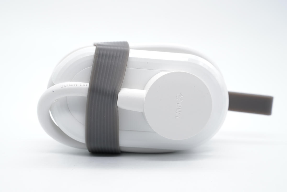

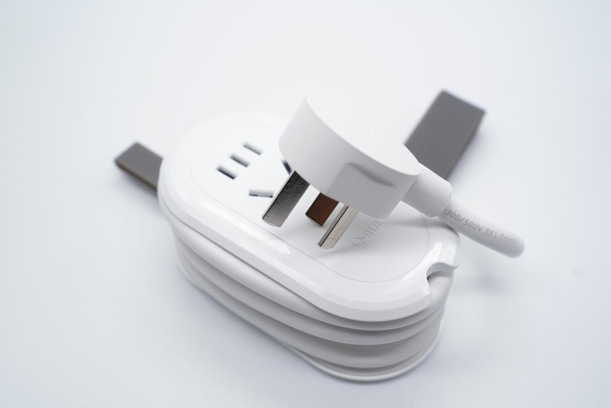

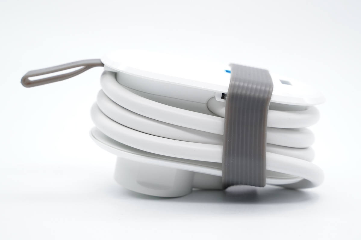

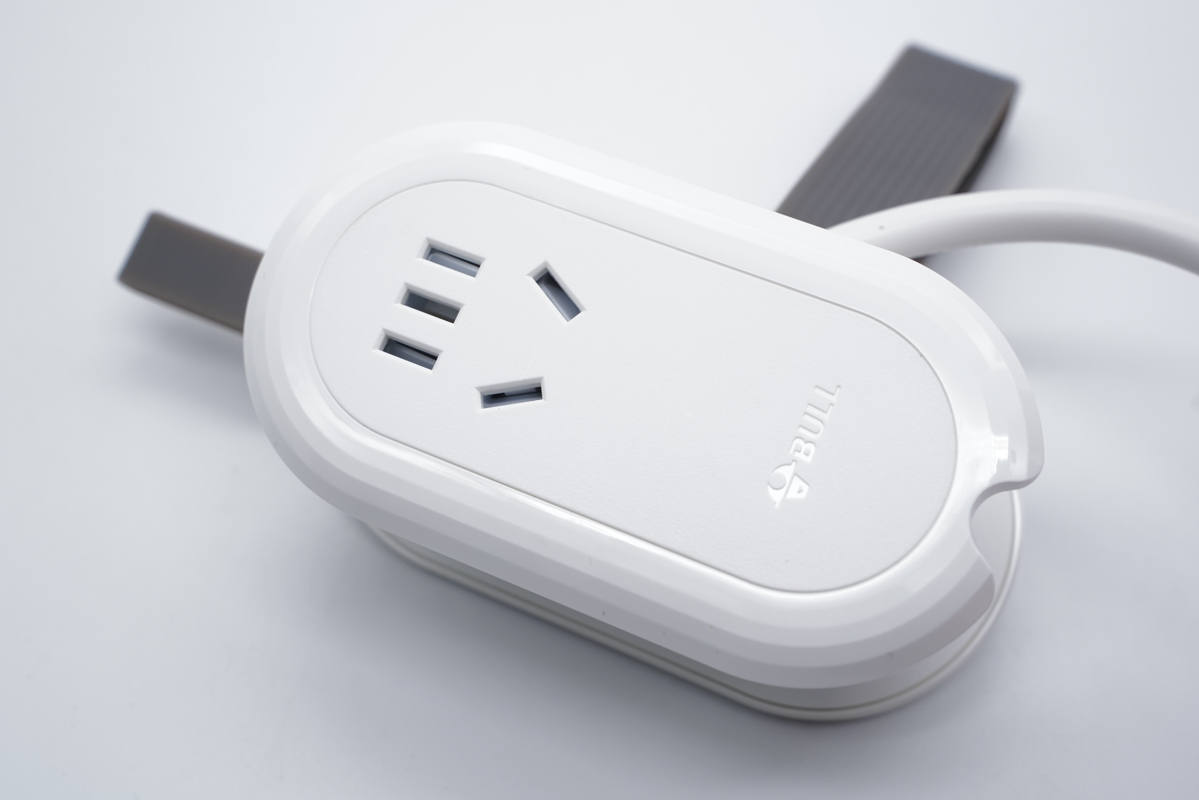

公牛这款迷你差旅插座机身采用跑道造型设计,正背面边缘亮面处理,其余外壳全部磨砂。机身上连有两个胶圈,其中一个用来固定电源线防散乱,另一个相当于提绳,方便用户携带。
插座侧身内凹设计,方便电源线收纳然后携带。
电源线插头插在机身自带的AC插口里,这样一来便是一个小巧便携的迷你差旅插座。
机身边缘设有小插槽,对端部电源线进行固定。

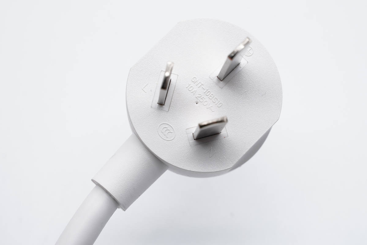

电源线插头为三脚插头,两侧内凹并设有小凸齿,方便用户插拔使用。
插头内侧,可以看到规格为10A 250V~,通过了CCC认证。

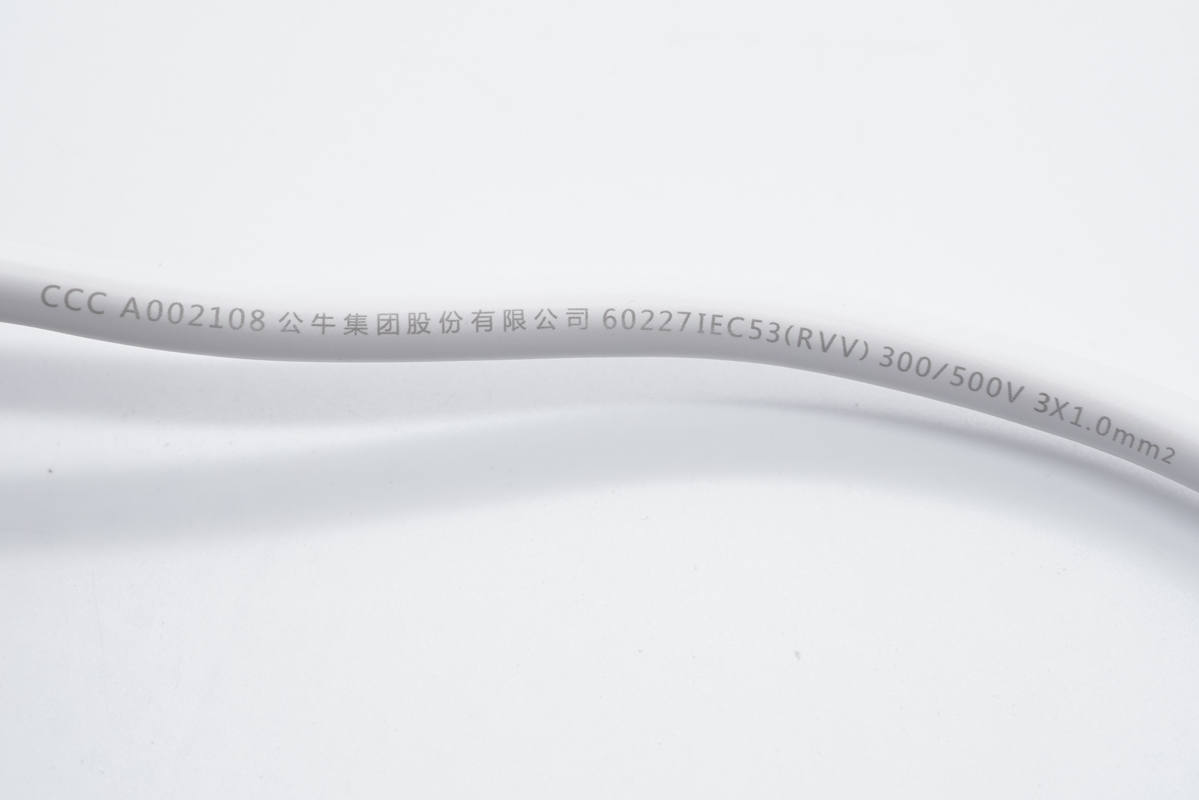

电源线规格为3×1.0mm²,符合新国标规范。1.0mm²线缆比起0.75mm²旧标准可承载的电流值更大,温升更低,大功率使用更加安全。

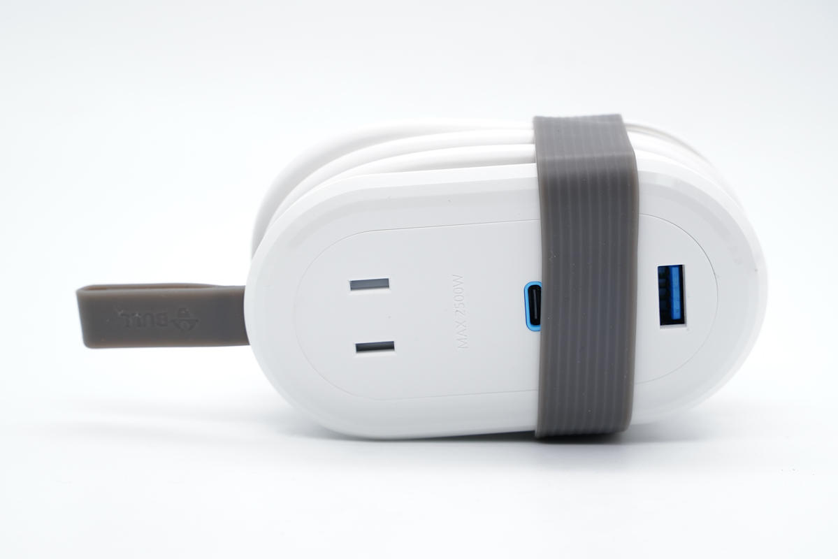

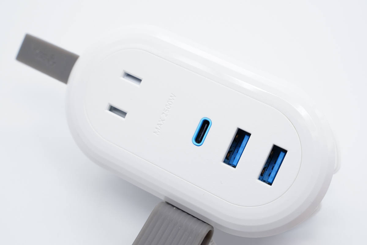

机身正面一端凹印BULL品牌logo,另一端配有3+2新国标插口,内置安全门防止异物进入。
另一面除AC插口外,还配有2A1C三个USB接口,每个接口均为蓝色胶芯,C口还有蓝色塑料环装饰。

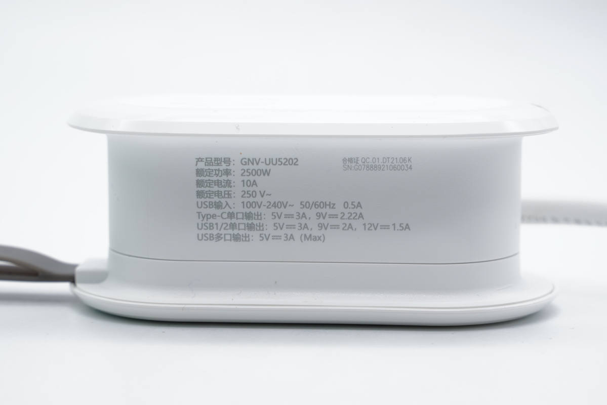

侧身印有产品参数信息
型号:GNV-UU5202
额定功率:2500W
额定电流:10A
额定电压:250V~
USB输入:100-240V~50/60HZ 0.5A
单口输出:
USB-C:5V3A、9V2.22A
USB1/2:5V3A、9V2A、12V1.5A
USB多口输出:5V3A MAX

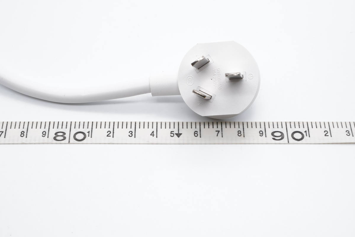

测得电源线长约0.9米。

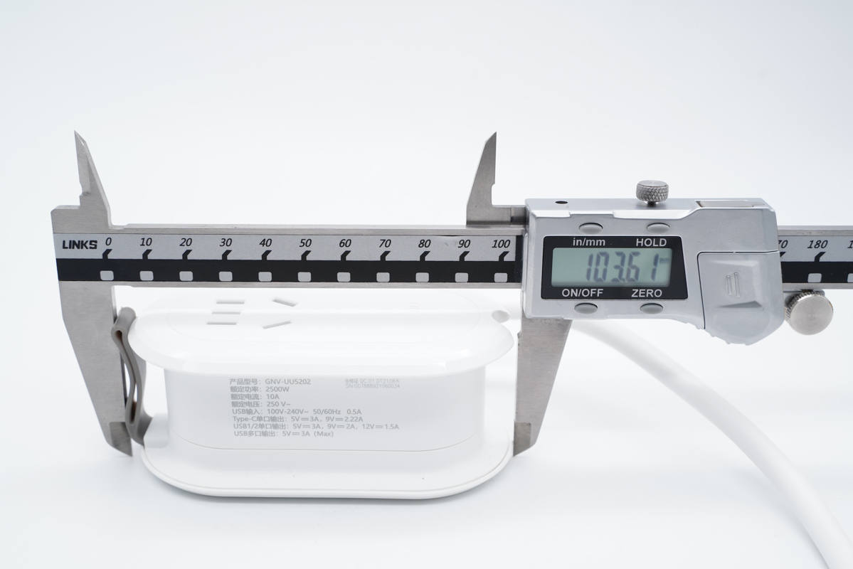

机身长度约为103.61mm。
宽度约为53.95mm。
厚度约为42.43mm。

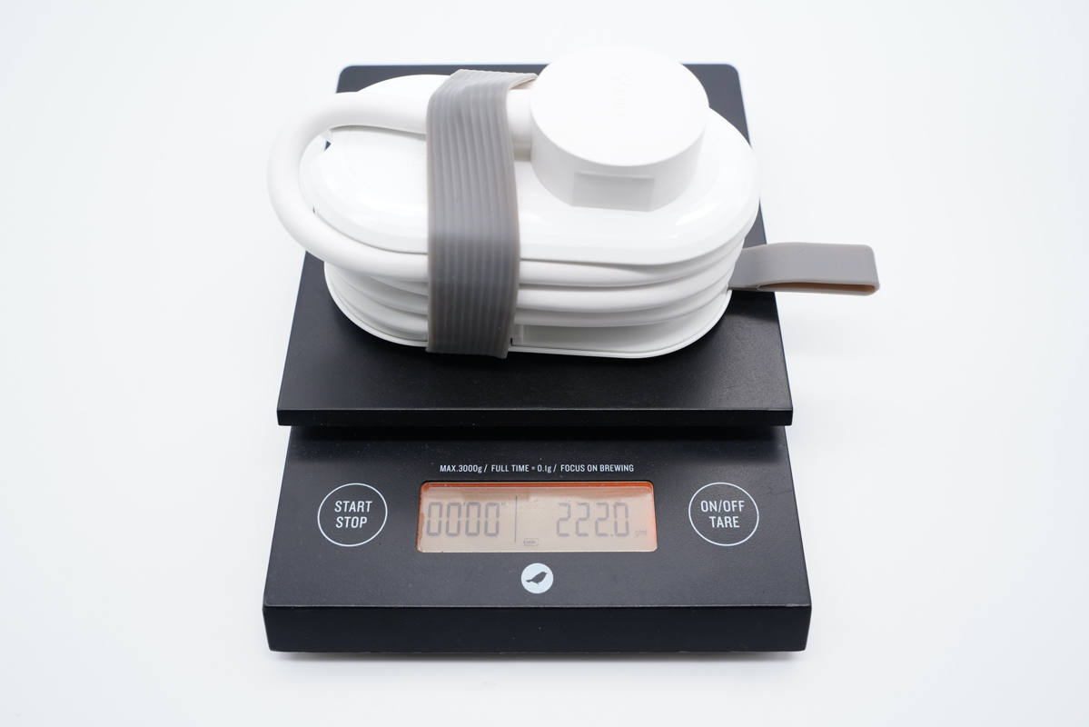

总重量约为222g。

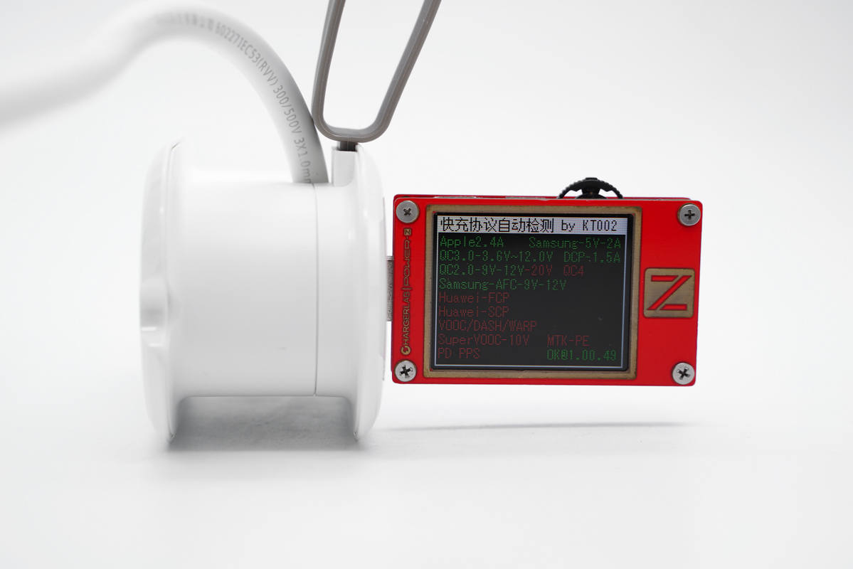

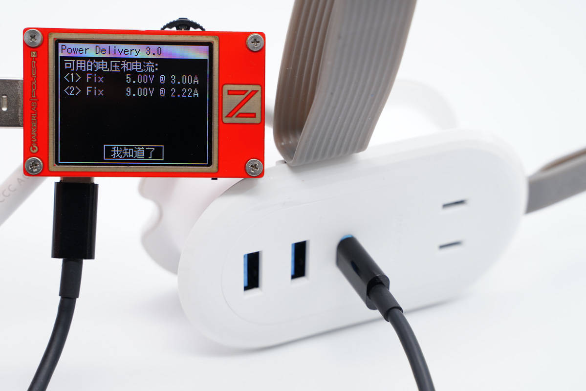

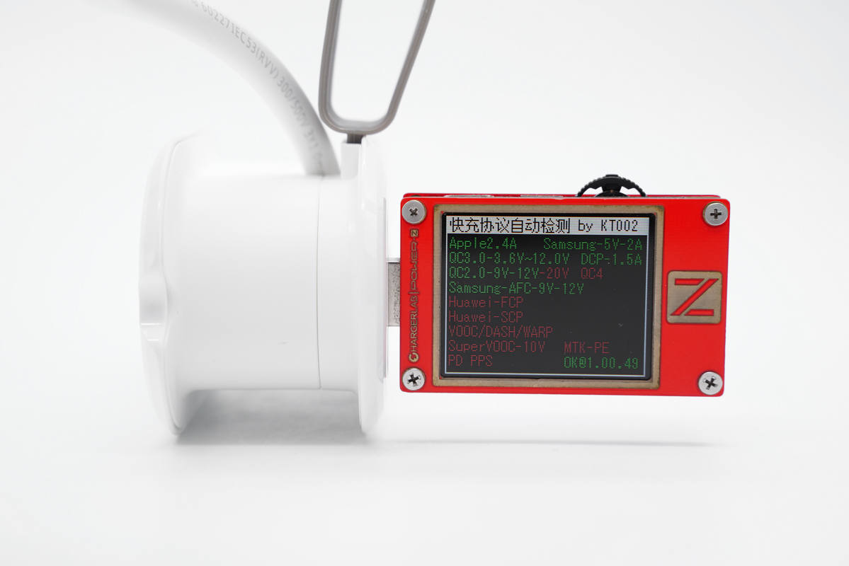

使用ChargerLAB POWER-Z KT002测得USB-A口支持Apple 2.4A、Samsung 5V2A、DCP协议,以及QC2.0、QC3.0、AFC快充协议。
另外测得另一个A口输出协议完全相同。

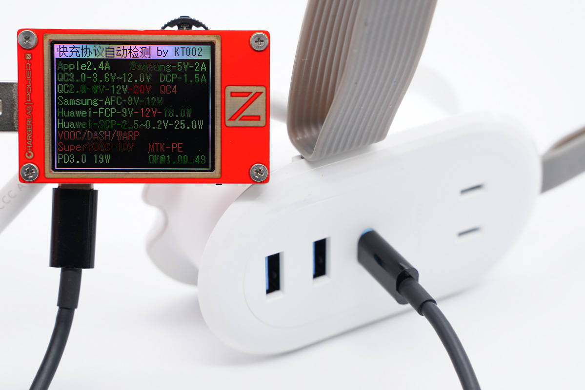

使用KT002测得USB-C口支持Apple 2.4A、Samsung 5V2A、DCP协议,以及QC2.0/3.0、AFC、FCP、SCP、PD3.0快充协议。
此外PDO报文显示C口还具备5V3A、9V2.22A两组固定电压档位。

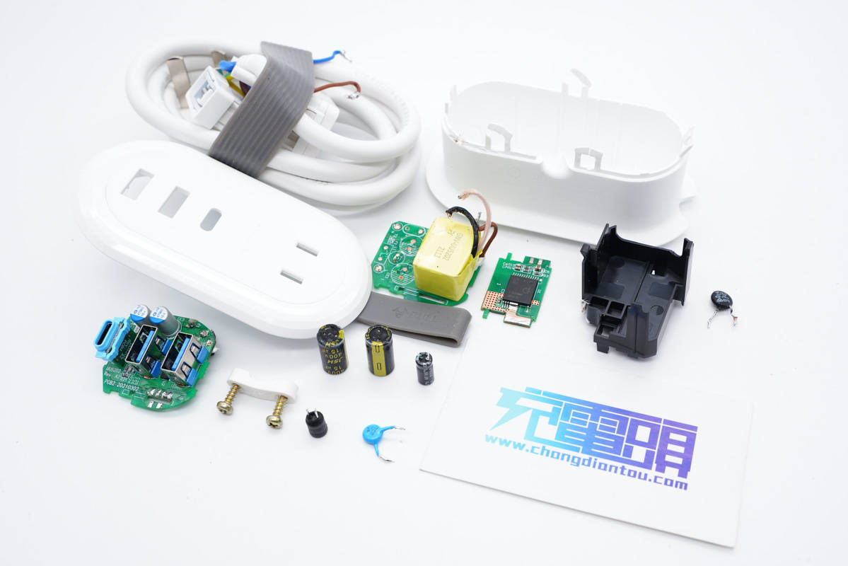

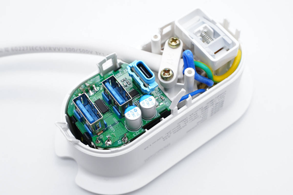

二、公牛20W快充迷你差旅插座拆解

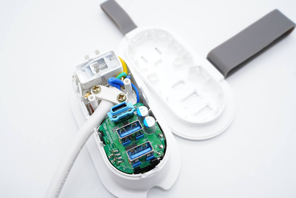

将机身壳拆开,采用卡扣进行封装固定。

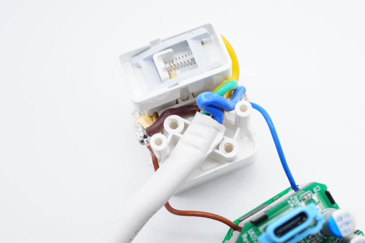

电源线尾端使用螺丝和锁扣进行固定。
AC插口安全门采用弹簧复位。

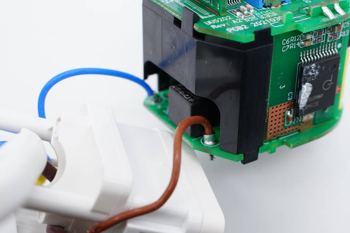

充电器通过两根小导线连通取电。

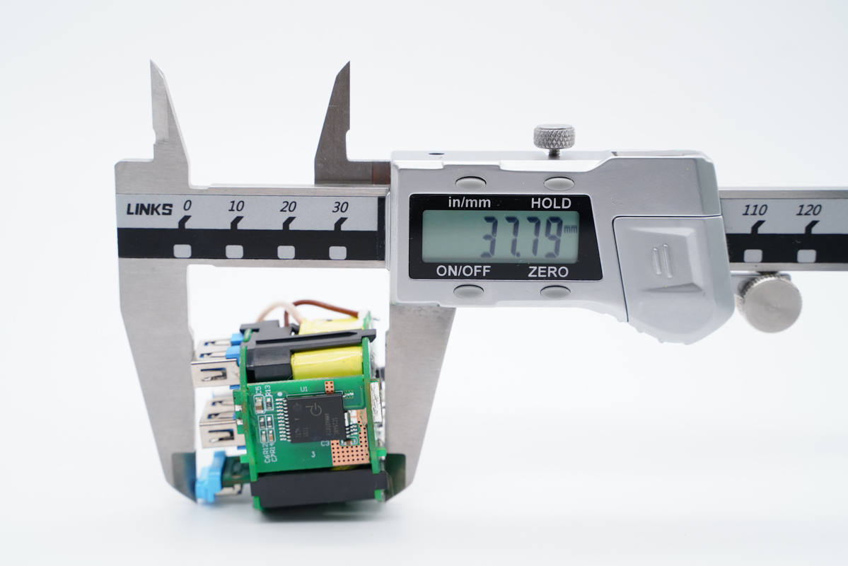

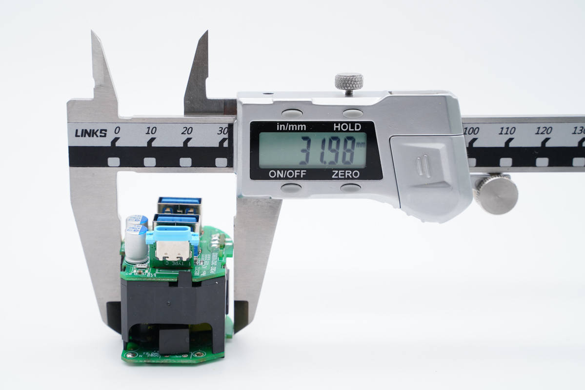

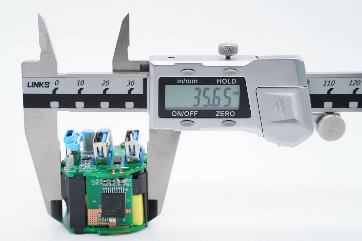

测得充电器模块长度为35.65mm。
宽度为31.98mm。
厚度为37.79mm。

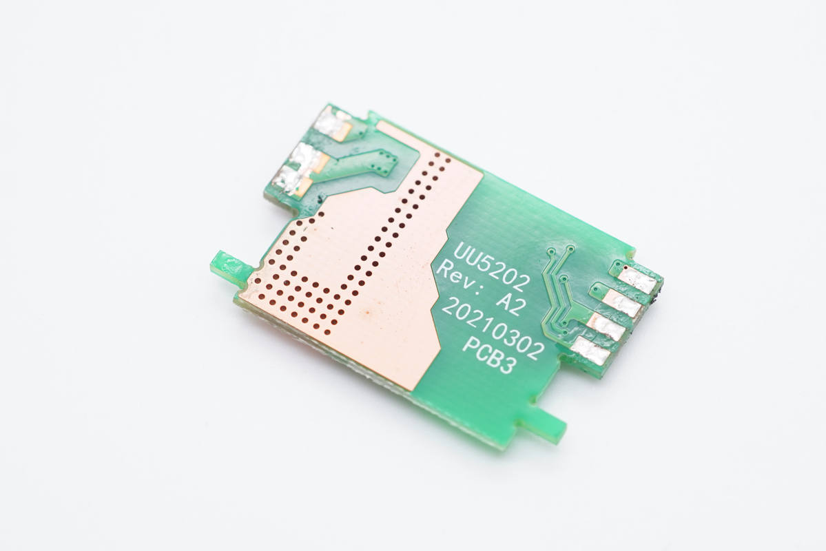

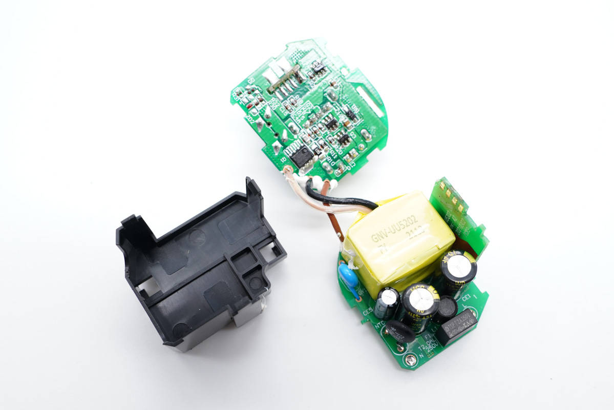

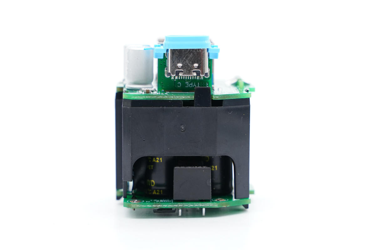

PCBA模块由三块小板组成,之间有塑料壳进行支撑固定以及绝缘隔离。
输入端设有保险丝和两颗高压滤波电解电容。

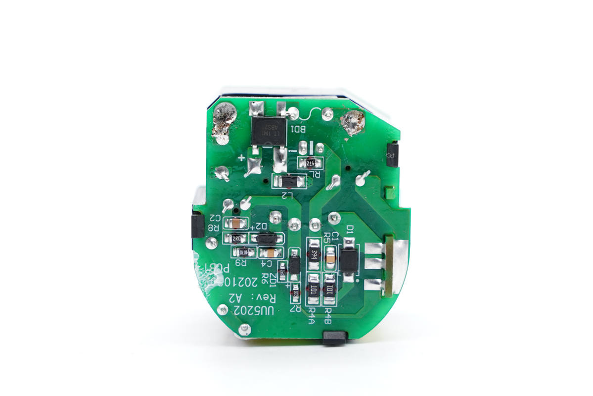

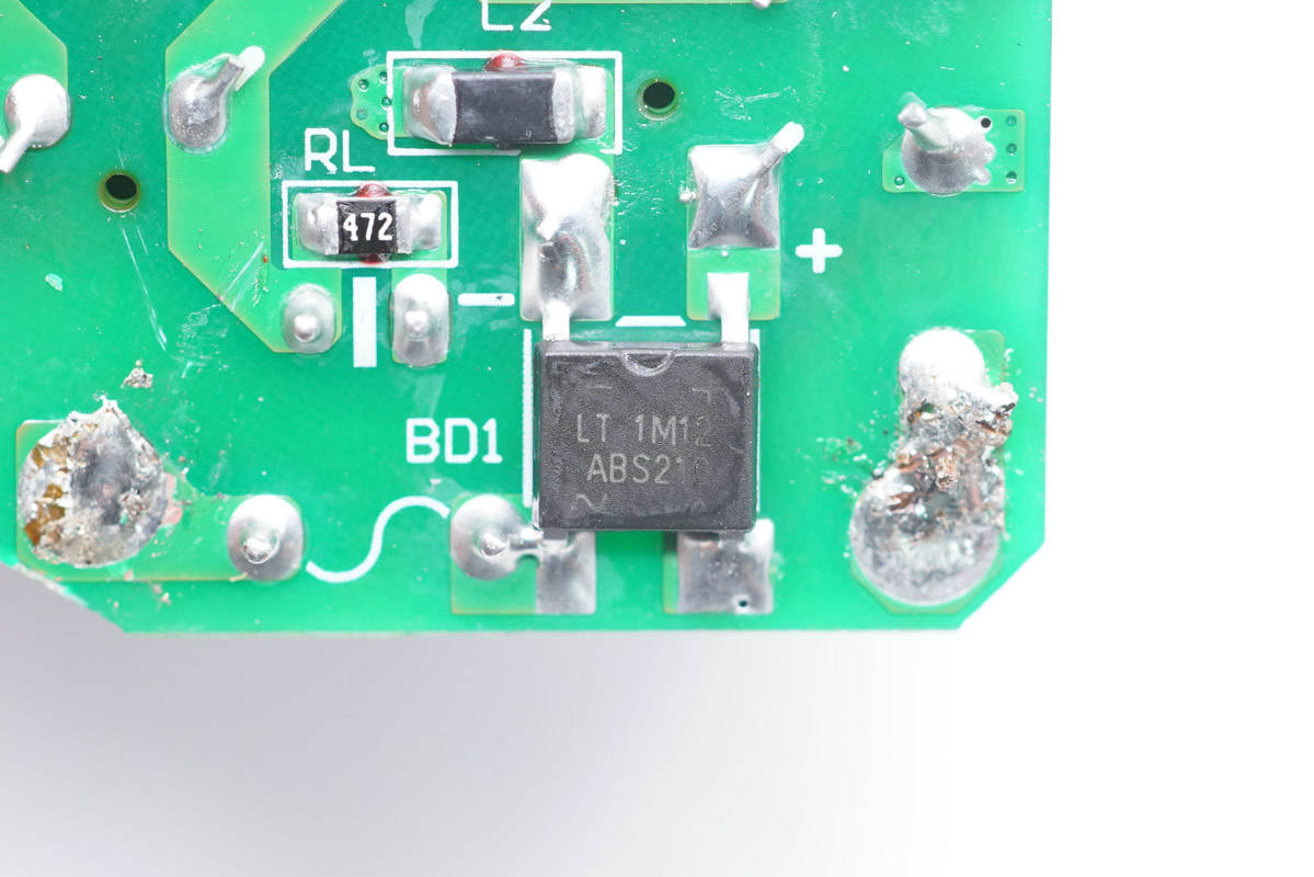

输入端小板背面有一颗整流桥。
将模块拆分开,可以看到小板正面还有NTC浪涌抑制电阻、工字电感、主控芯片供电电容、变压器以及Y电容,侧边垂直焊机一块连接小板。

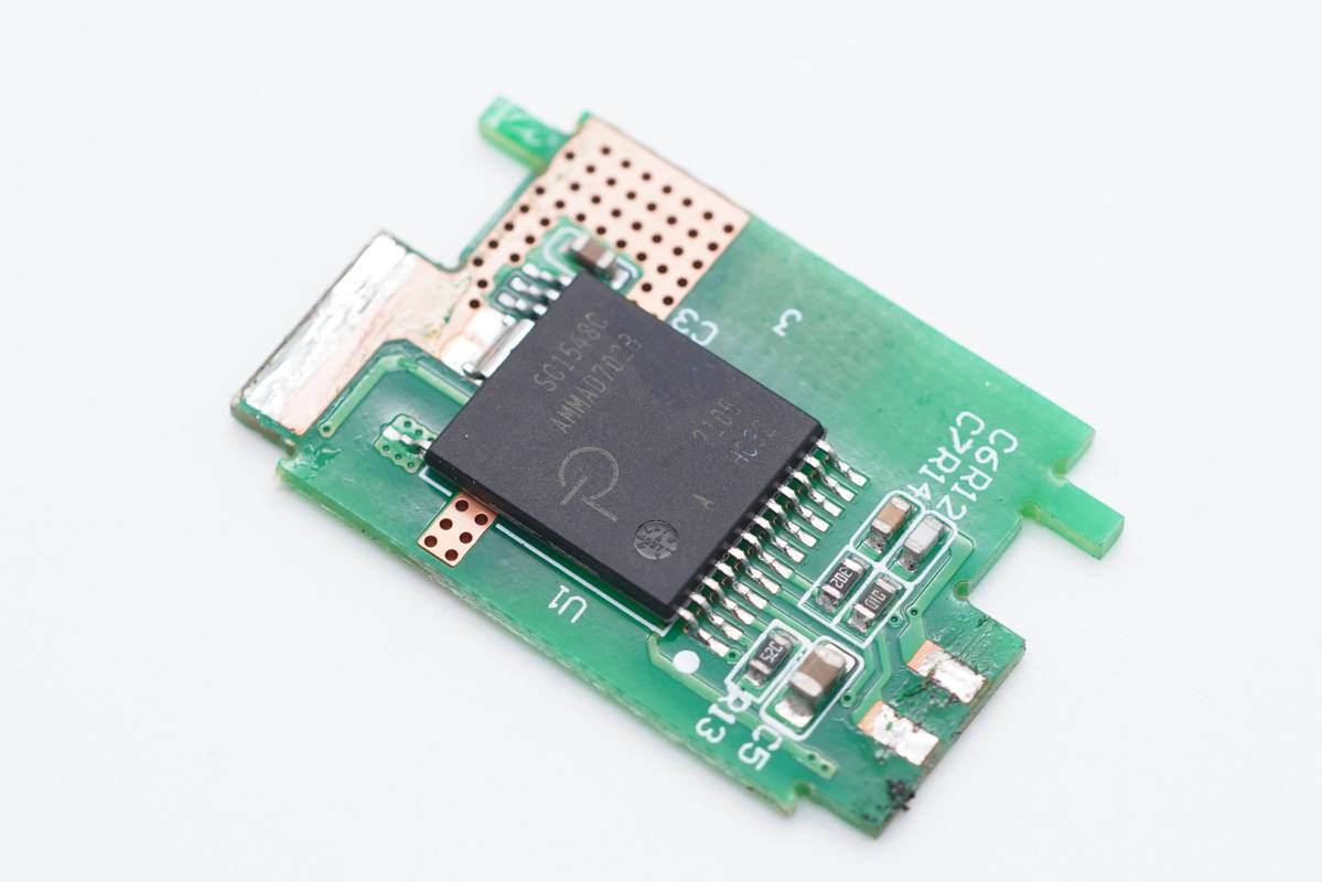

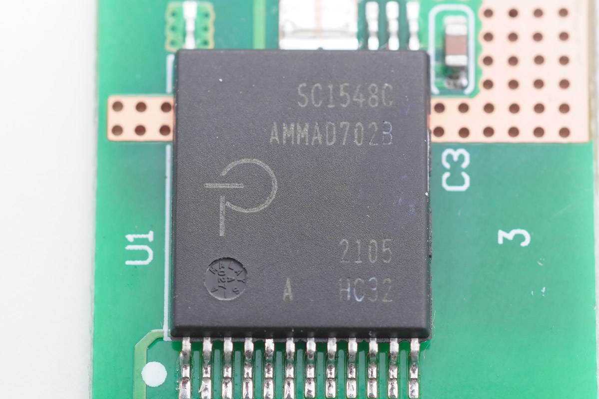

小板上设有PI的主控芯片。
小板露铜以及过孔处理,帮助主控芯片散热。

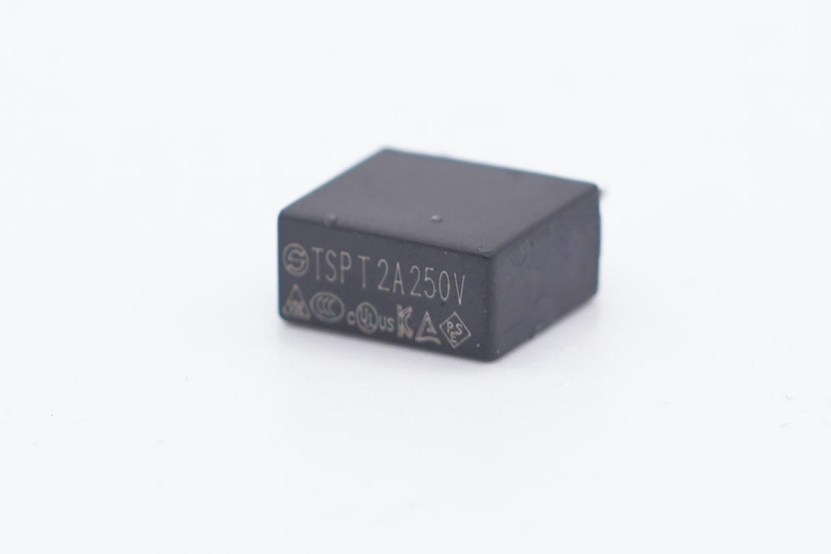

延时保险丝规格为2A250V。

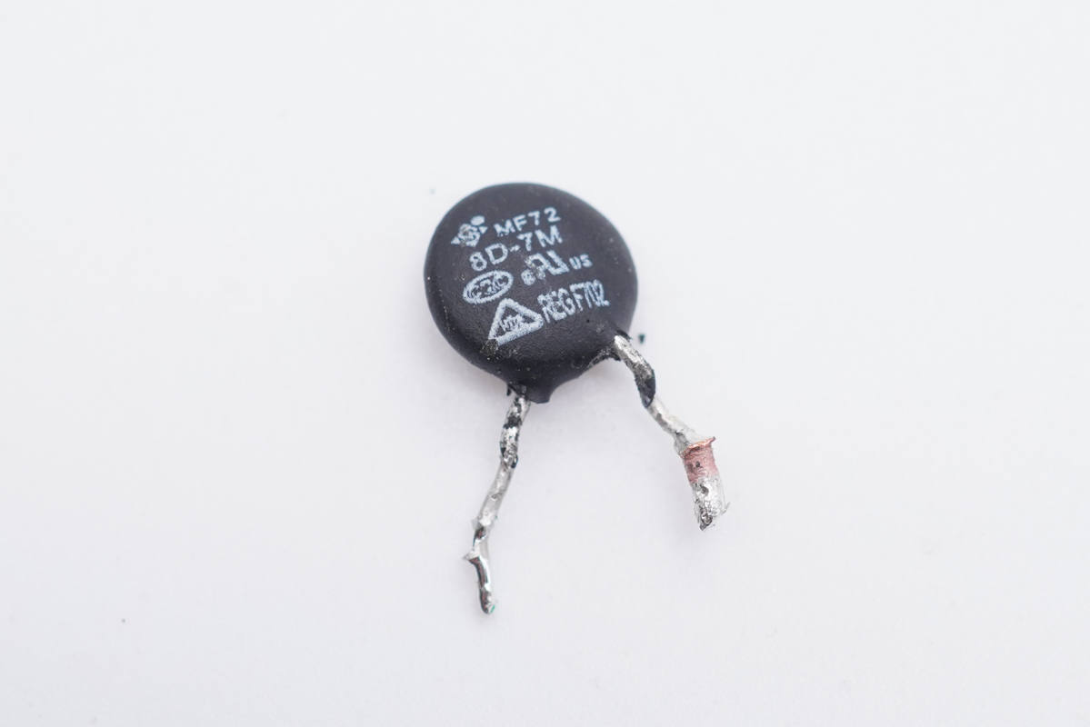

NTC浪涌抑制电阻特写,用于抑制上电浪涌电流。
ABS210整流桥特写。

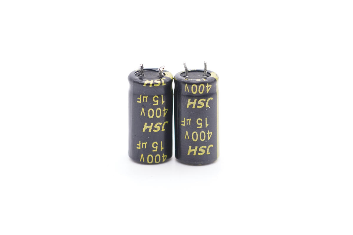

高压滤波电解电容来自JSH益阳万京源,规格均为400V 15μF。

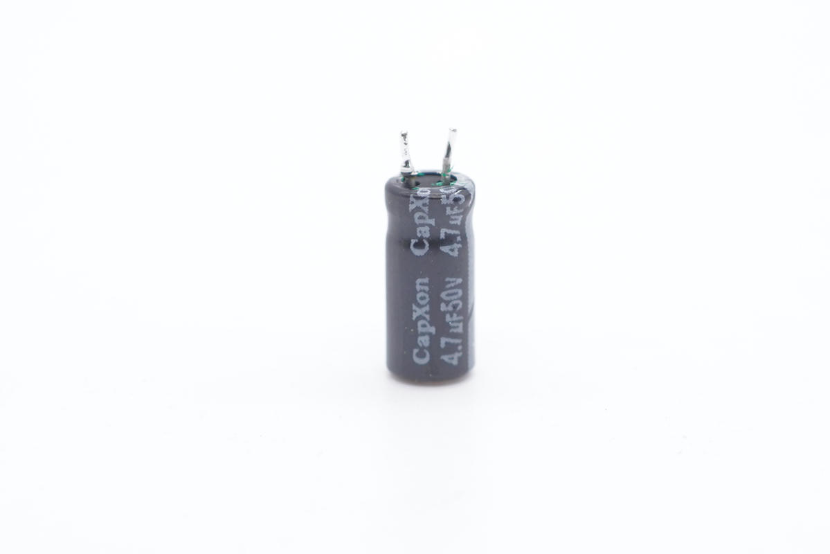

主控芯片供电电容来自丰宾,规格为50V4.7μF。

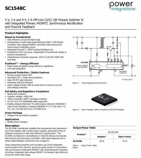

充电器主控芯片采用PI SC1548C,内置反激式控制器、初级开关管,以及次级侧同步整流控制器,此外还带有HIPOT隔离保护的集成反馈链路,集成度非常高。使用时无需搭配光耦及同步整流控制器,内建多重完善的保护功能。
PI SC1548C详细规格资料。
充电头网了解到,采用PI快充芯片的产品还有公牛20W充电器、小米22.5W快充充电器、Aohi迷你30W氮化镓充电器、傲基63W氮化镓快充、龙冰65W PD氮化镓快充、斯泰克100W双USB-C氮化镓快充。此外PI高集成快充芯片还被三星原装45W USB PD快充充电器、小米9手机27W原装充电器、OPPO原装65W氮化镓快充充电器、谷歌Pixel手机标配USB PD充电器等数十款产品采用,性能获得客户广泛认可。

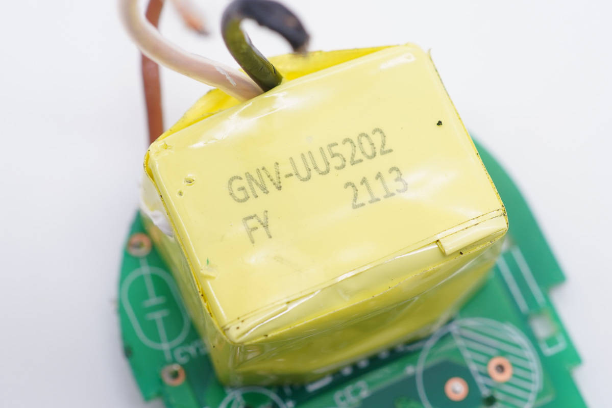

变压器特写。

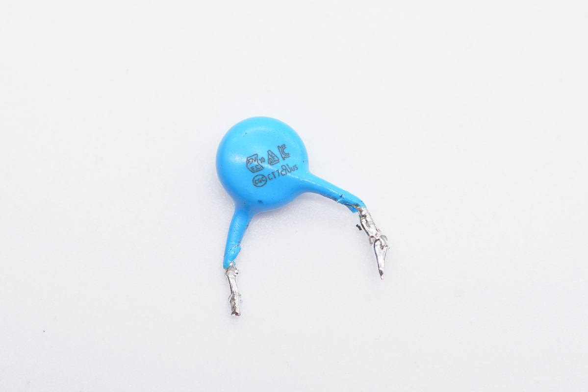

Y电容特写。

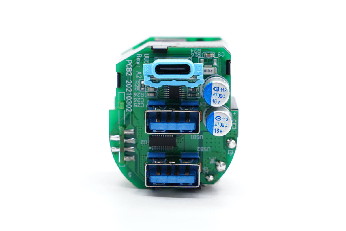

输出端小板上设有两颗输出滤波固态电容,母座间设有协议芯片。

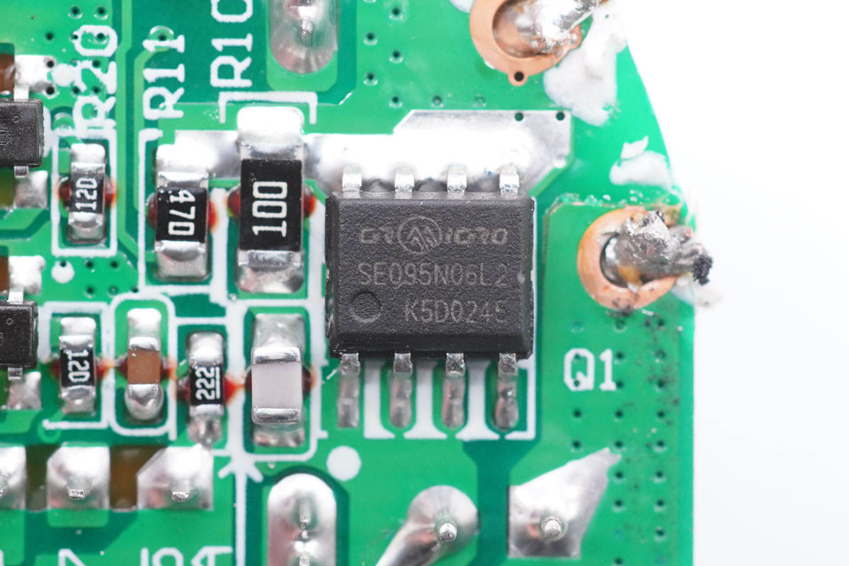

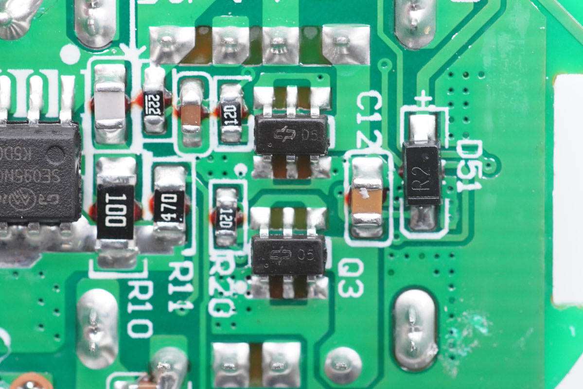

背面设有同步整流管以及接口输出VBUS开关管。

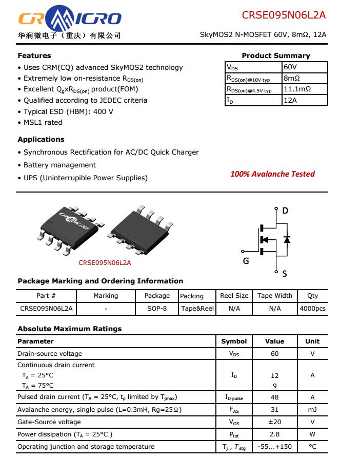

同步整流管采用华润微CRSE095N06L2A,NMOS,耐压60V,SOP-8封装。
华润微CRSE095N06L2A资料信息。

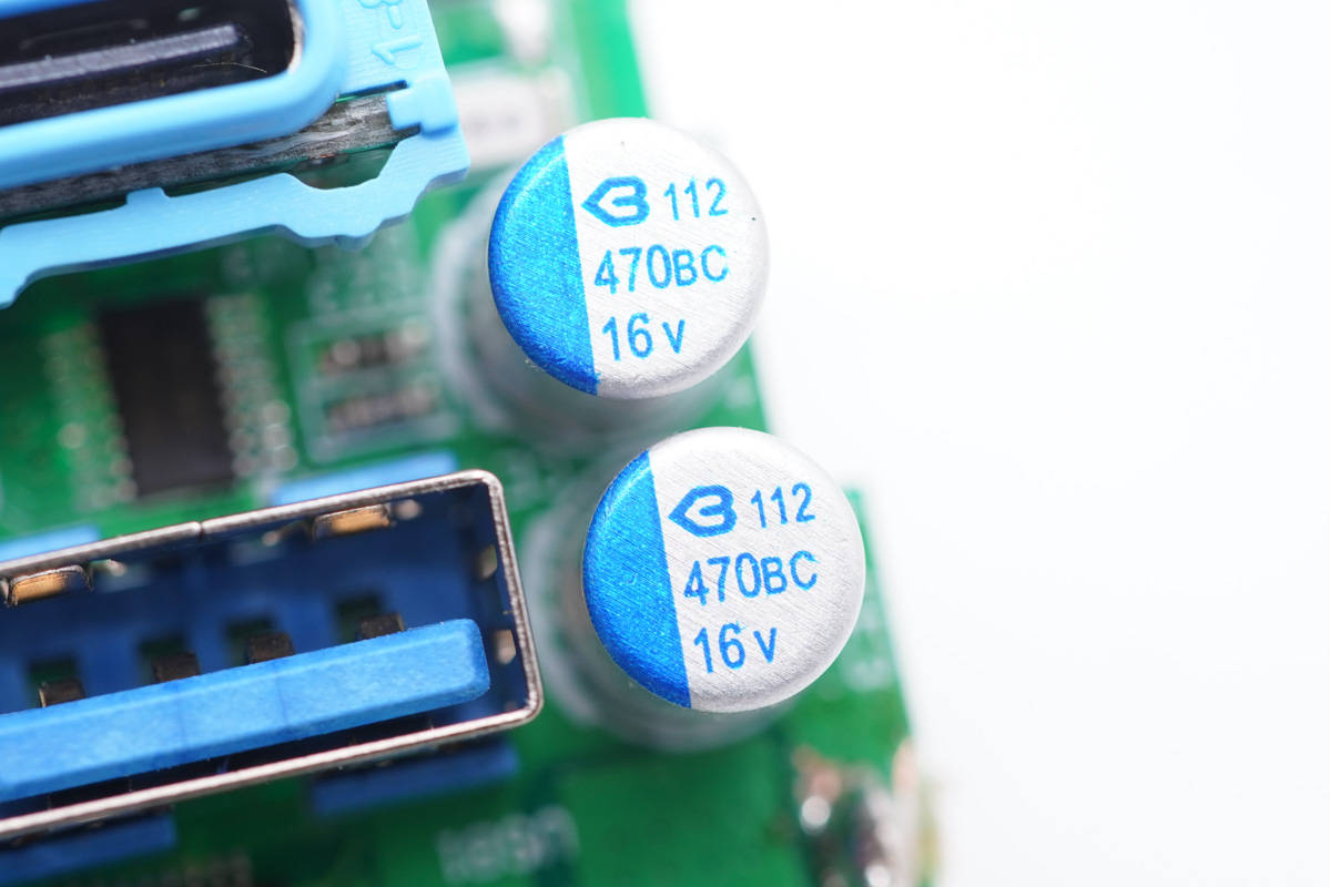

两颗输出滤波固态电容来自绿宝石,规格都是16V 470μF。
充电头网了解到,绿宝石电子科技股份有限公司生产的铝电解电容器、固态电容和超级电容性能优越,性价比高,此前已被Aohi迷你30W氮化镓充电器、华为66W超级快充充电器、小米11原装55W氮化镓充电器、惠普笔记本90W PD快充、公牛20W PD快充充电器、宜家40W 2A1C桌面充、飞利浦65W快充插座等大品牌产品采用过,品质获得客户一致认可。

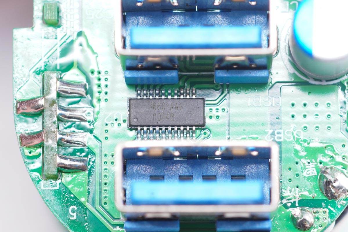

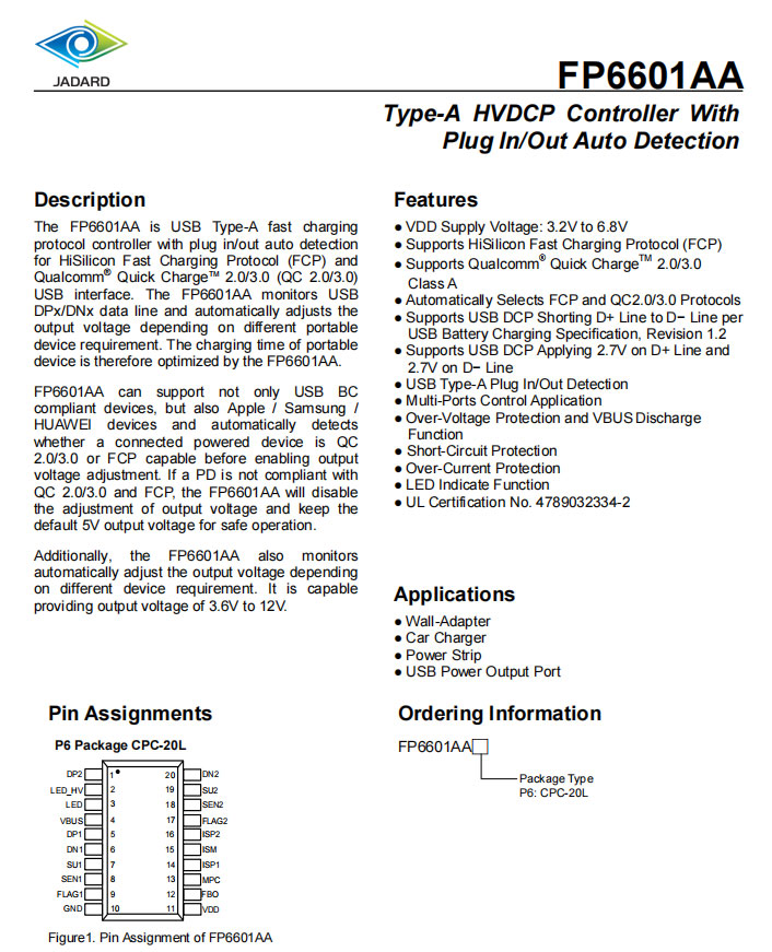

两个USB-A口的协议芯片采用天德钰FP6601AA,这是一颗双USB-A口协议芯片,支持QC2.0/3.0、FCP等快充协议,并支持多路协同工作,实现任意单口快充,多口5V输出。
天德钰 FP6601AA详细规格资料。
充电头网拆解了解到,天德钰的快充协议芯片可应用在充电器、车充、移动电源等产品上,此前已被紫米20号200W PD快充移动电源、小米100W快充车充、小米10000mAh 30W立式无线充移动电源、公牛3USB快充魔方插座、品胜20W PD快充等数十款产品采用。
USB-A口输出VBUS开关管特写,每个接口各配一颗。
USB-A母座特写。

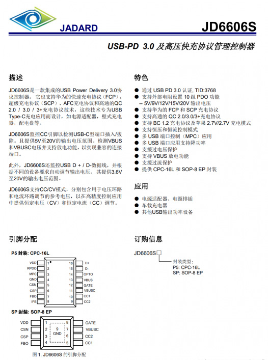

USB-C口协议芯片采用天德钰JD6606S,这是天德钰专为iPhone 12设计的20W PD快充芯片,通过了USB PD 3.0认证,TID:3768。这是一颗高性能和高兼容性的快充协议芯片,采用CPC-16L封装,支持USB PD3.0快充之外,还包括支持QC3+、QC3.0、QC2.0、AFC、FCP、SCP以及APPLE 2.4A等主流的充电协议。
天德钰JD6606S提供恒压恒流控制,支持多口输出控制,支持输出过压,过流保护,并且集成VBUS放电功能,输出协议由电阻灵活配置,并且支持多口输出降功率,支持最大60W到最小18W输出,满足主流PD适配器输出。

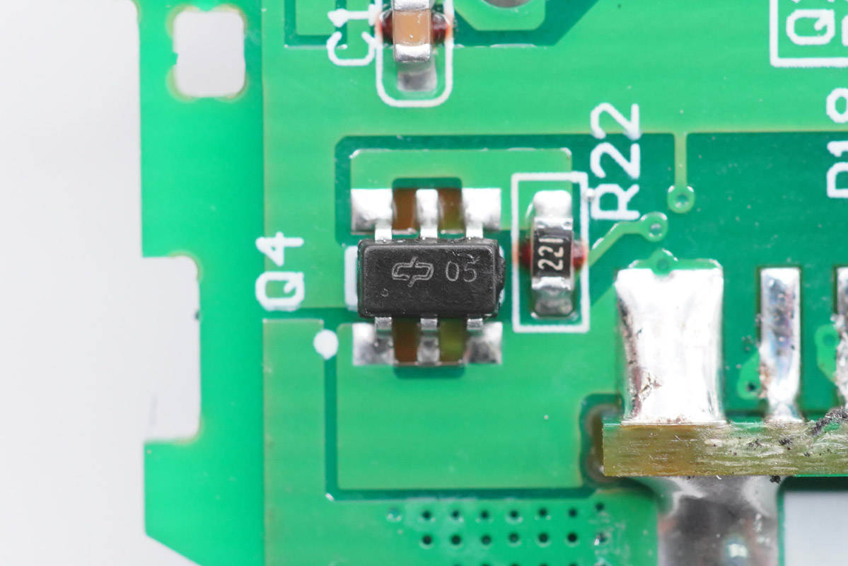

USB-C口输出VBUS开关管特写。

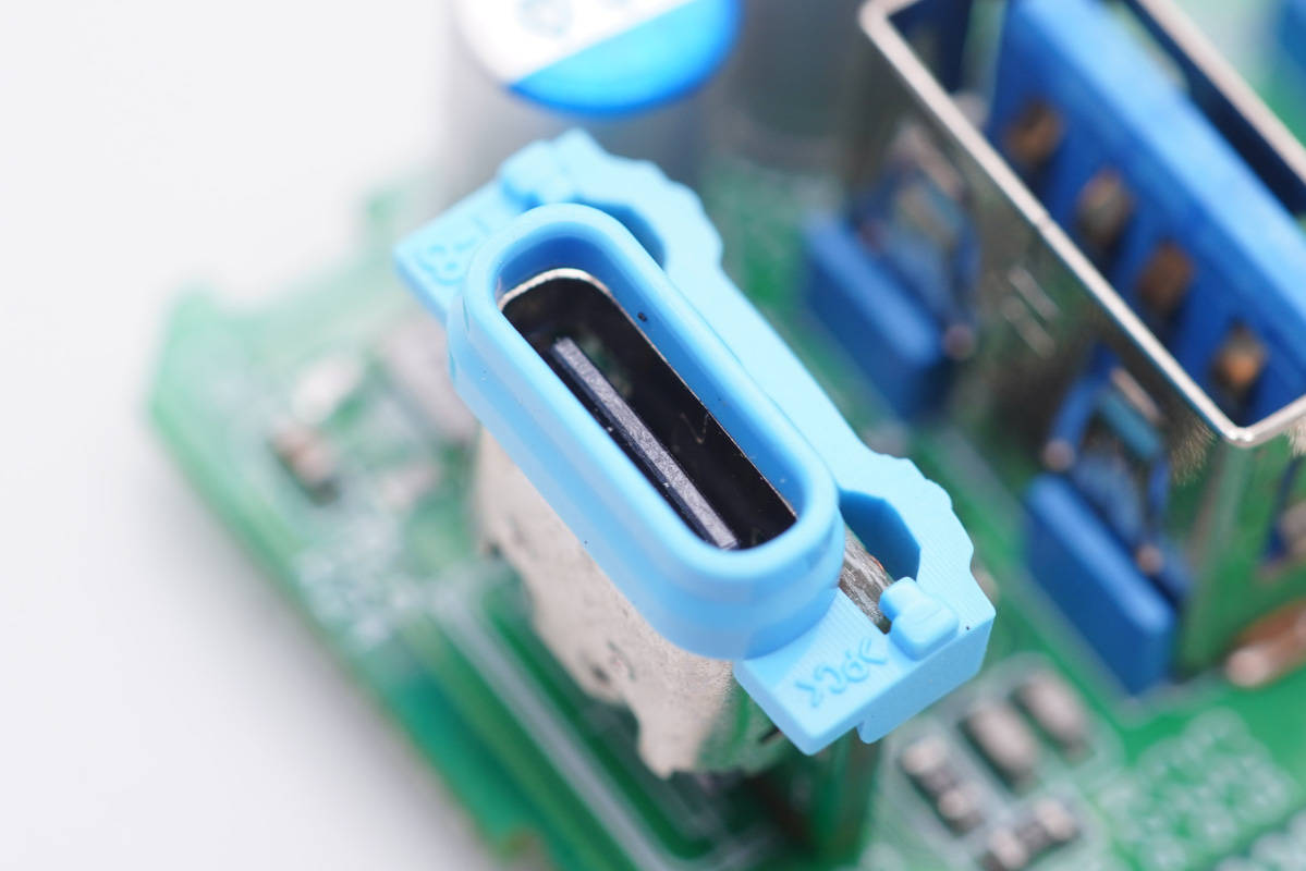

USB-C母座特写,使用小板焊接,并套有塑料环。
