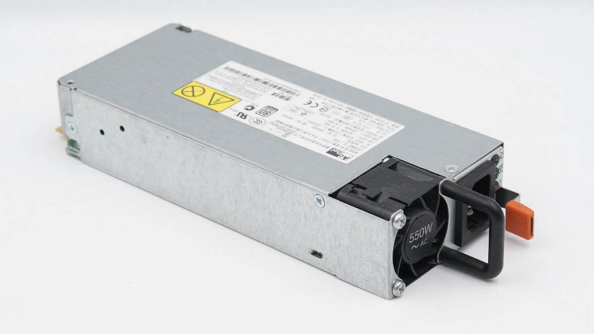

一、康舒550W电源外观

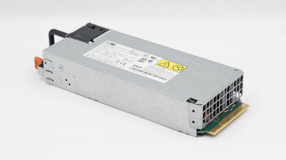

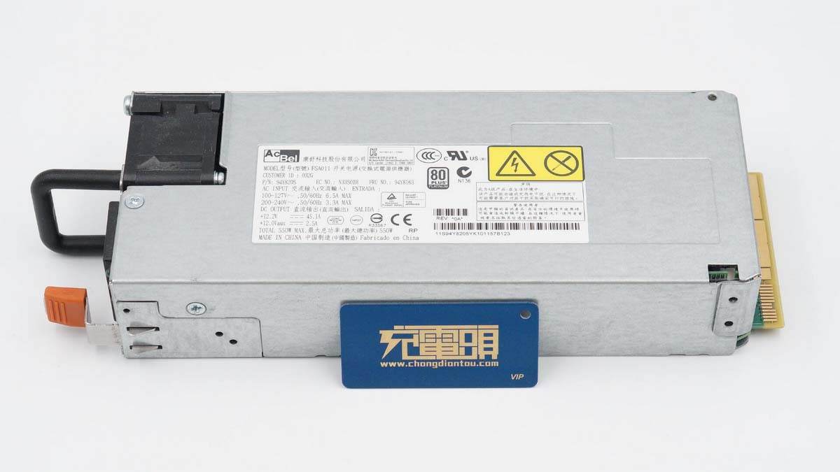

康舒科技这款550W服务器电源采用电镀金属外壳设计,加强散热和保护性,另外采用螺丝封装固定,尾部采用线路板金手指输出。
机身正面贴有电源铭牌贴纸
型号:FSA011
AC输入:
100-127V~50/60HZ 6.5A
200-240V~50/60HZ 3.3A
DC输出:
+12.2V/45.1A
+12Vaux/2.5A
最大总功率:550W
康舒科技股份有限公司制造,产品已经通过了CCC、KC、CE认证。
电源一端设有供电插口和散热风扇。

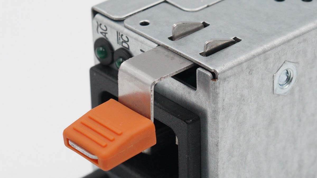

输入接口为三插品字接口,接口上方为指示灯和故障灯,直观了解运行状态。
用于快拆的卡扣,按下即可从服务器中拉出电源。

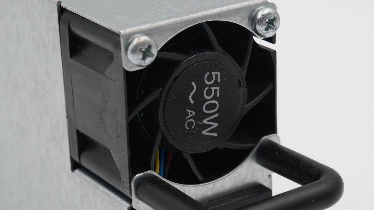

散热风扇特写,带有扰流板,贴有电源功率标签。
另一端设有散热窗口,用于进气。

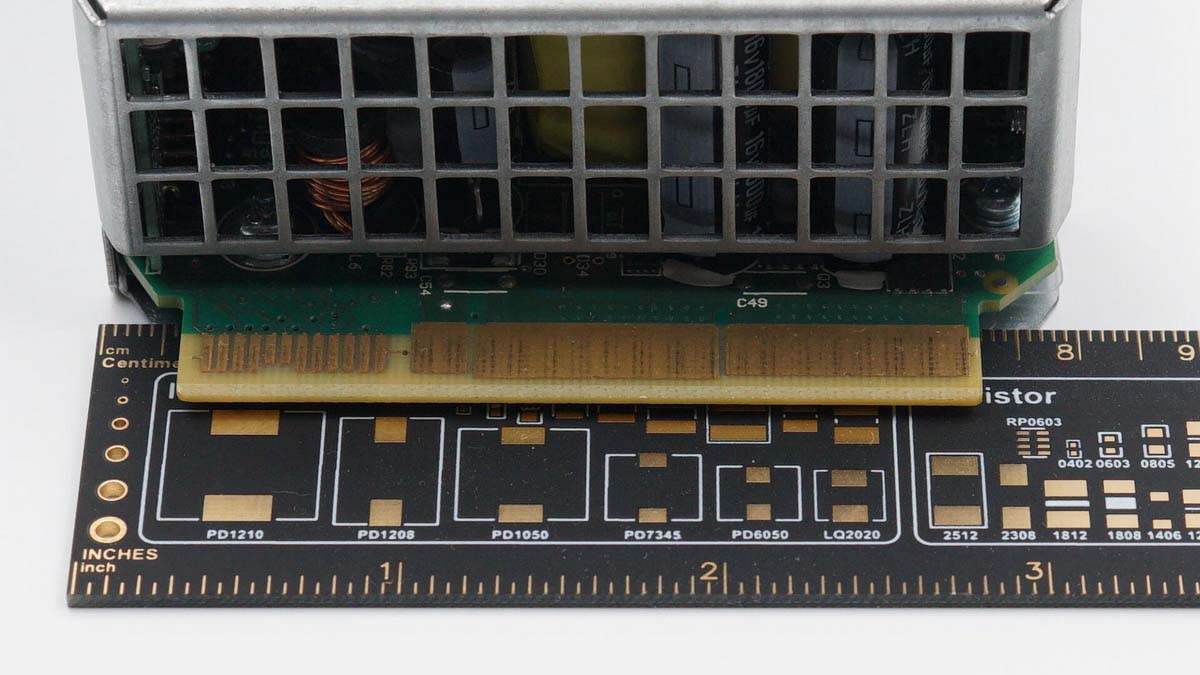

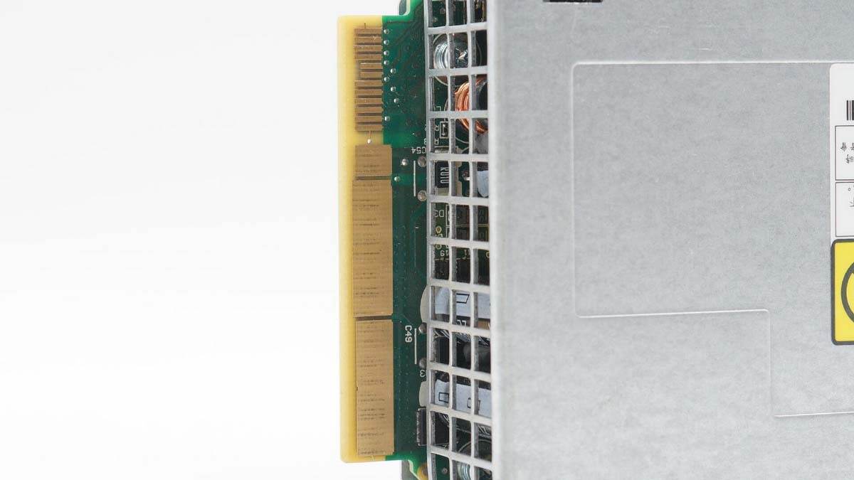

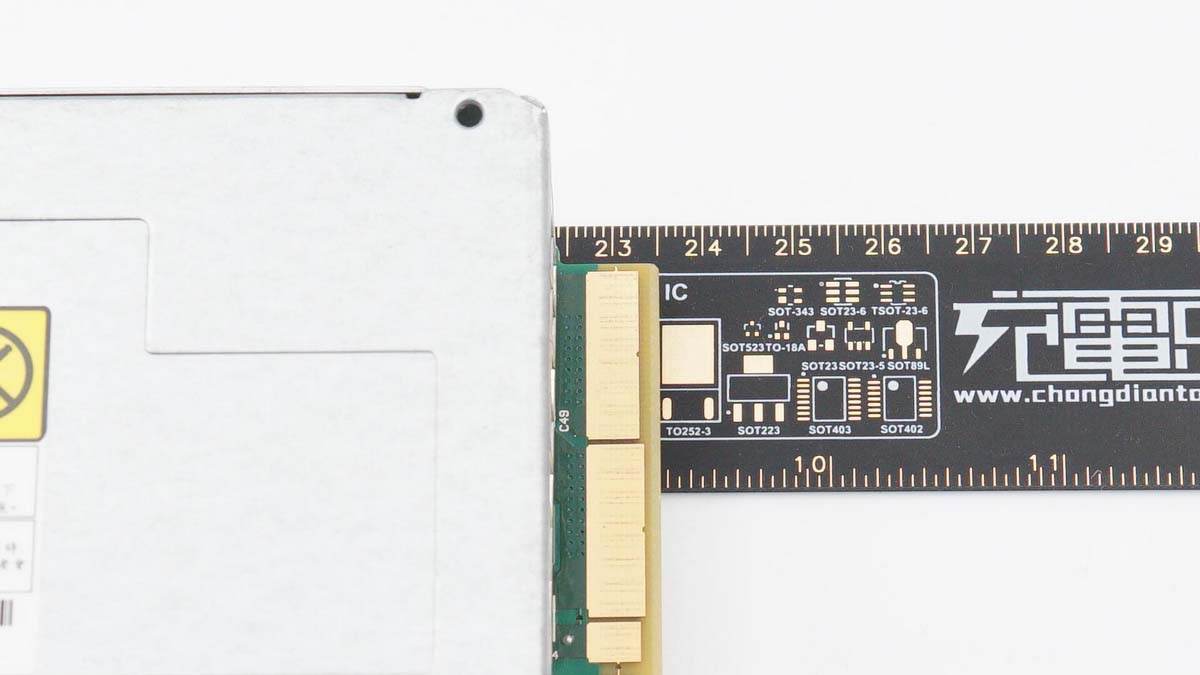

输出端是PCB金手指直插设计。
测得电源长度约为23cm。
宽度约为8cm。
厚度3.7cm。

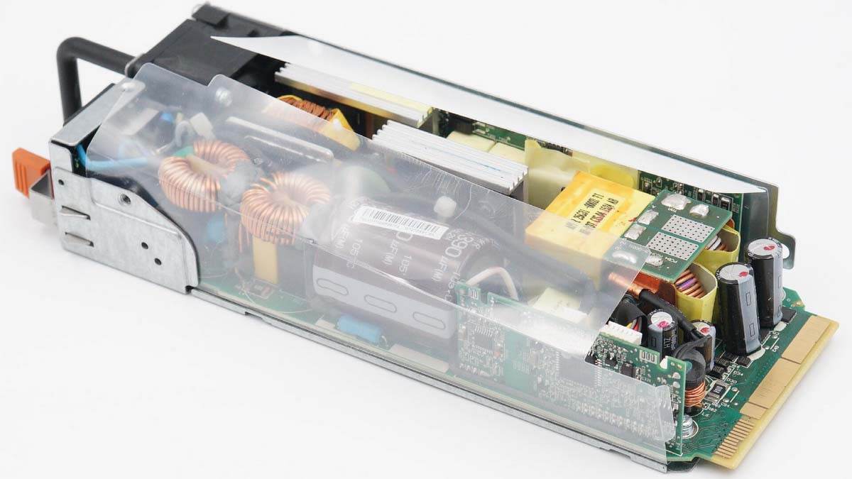

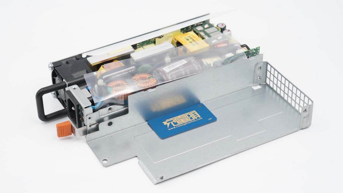

拆掉螺丝即可将金属壳打开,十分轻松。

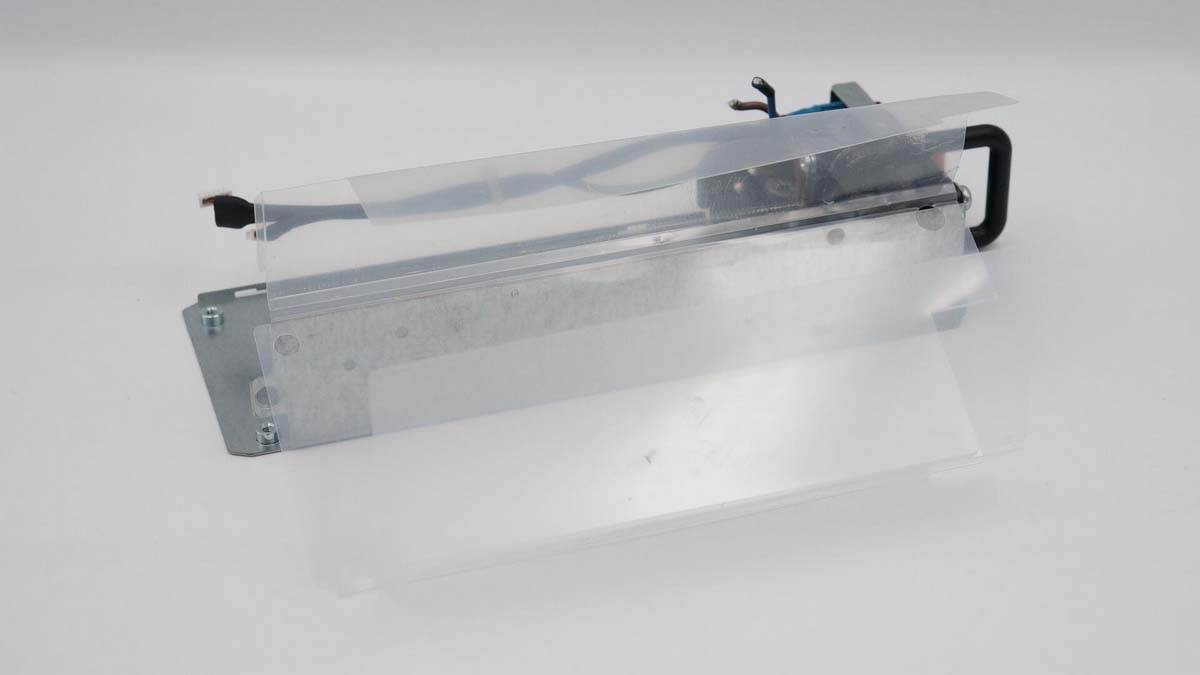

由于采用的是金属外壳,内部PCBA模块还包裹一层透明塑料进行隔离。

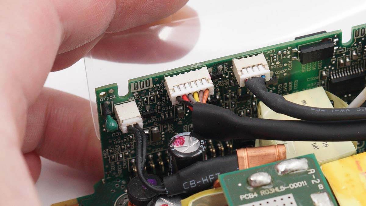

输出端一侧小板上连接有三组导线,线缆插拔式设计,并外套绝缘管保护。
地线连接PCB板一端。

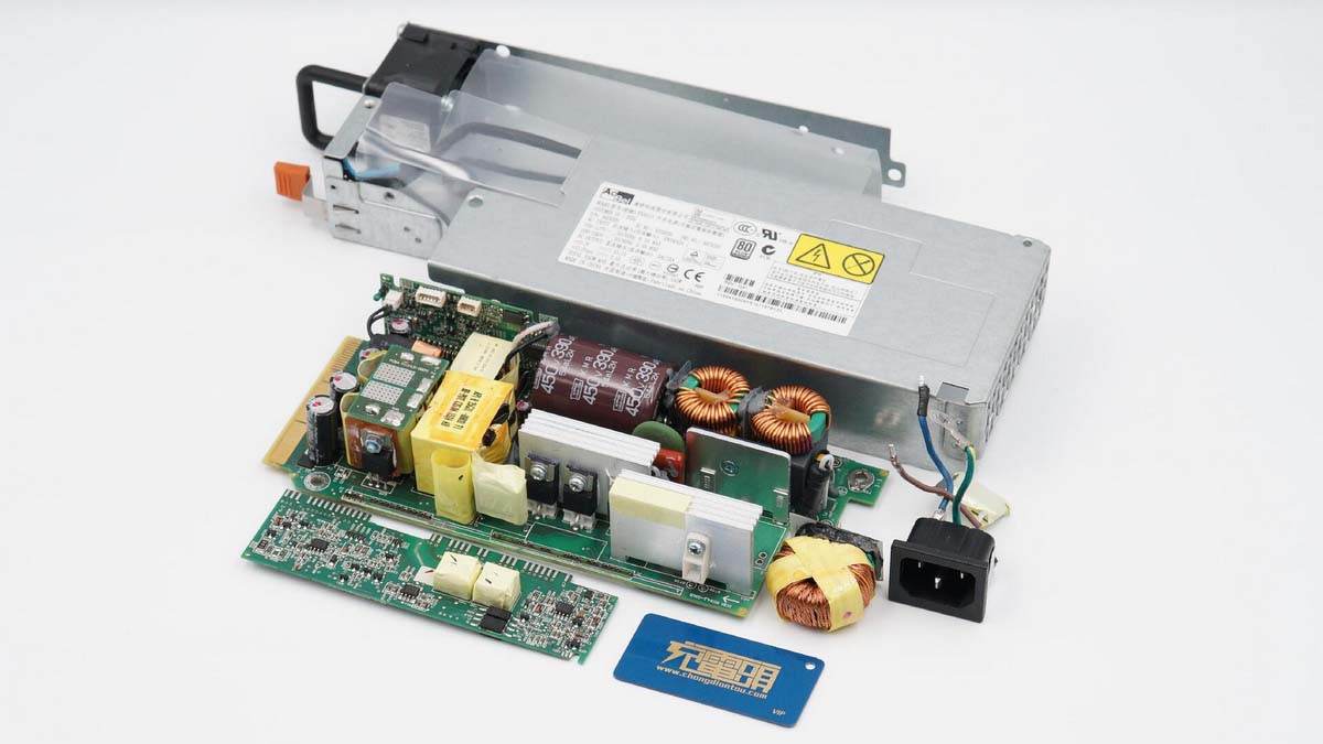

将PCBA模块拆掉。

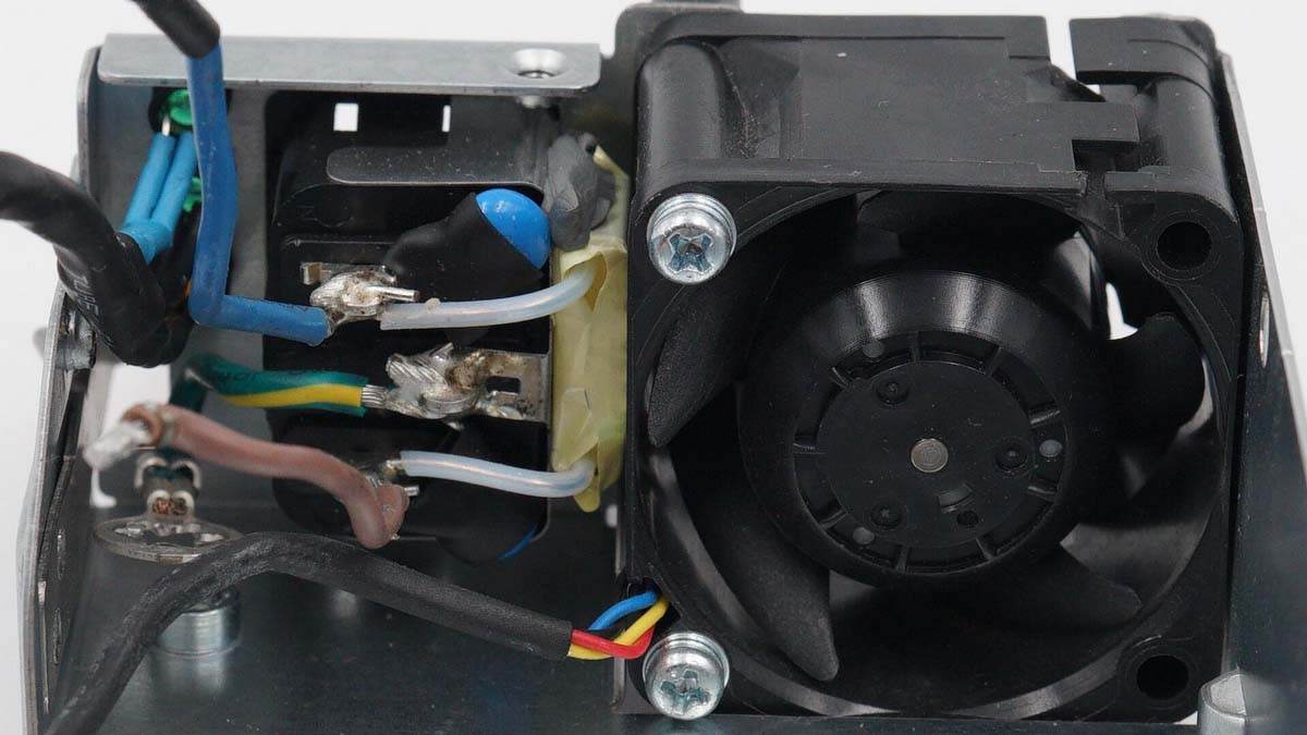

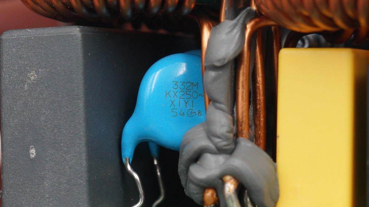

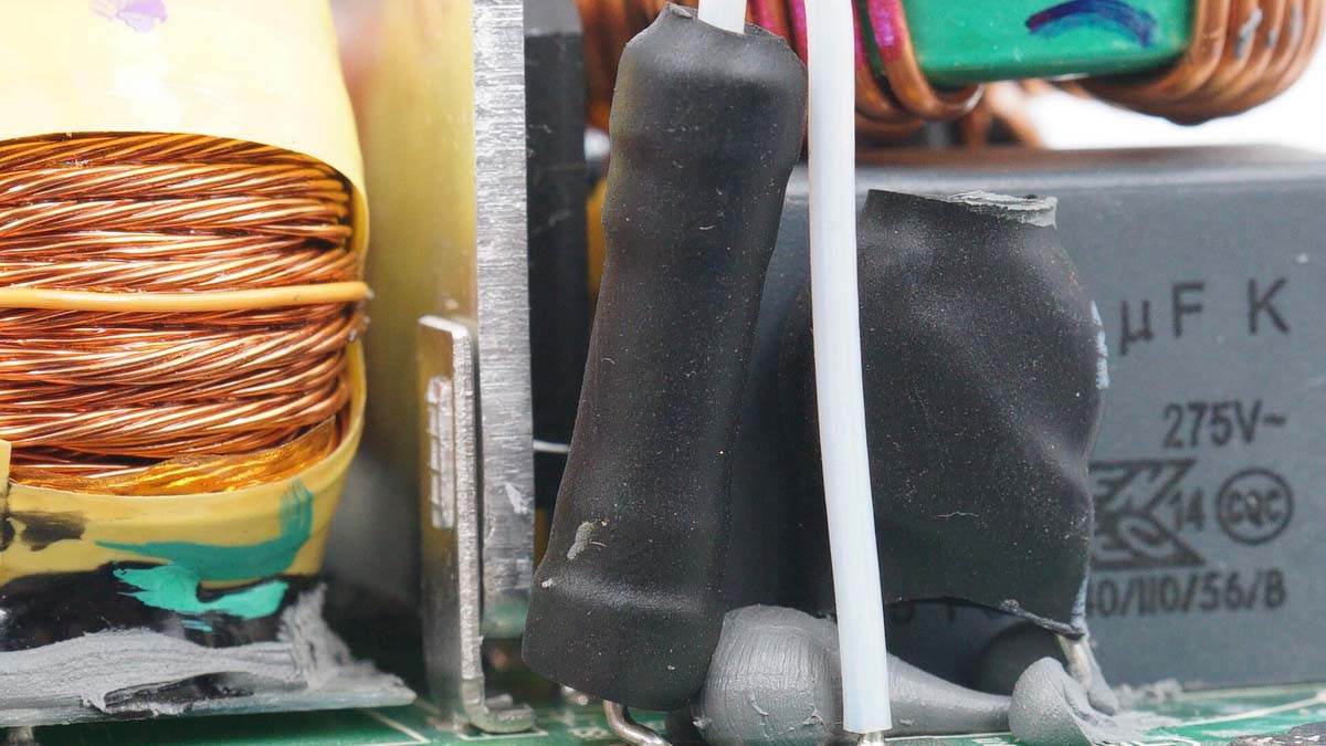

输入母座与风扇间是一颗X电容,包裹绝缘胶带。同时母座火线/零线和地线间均焊接有Y电容,Y电容外套绝缘管保护。

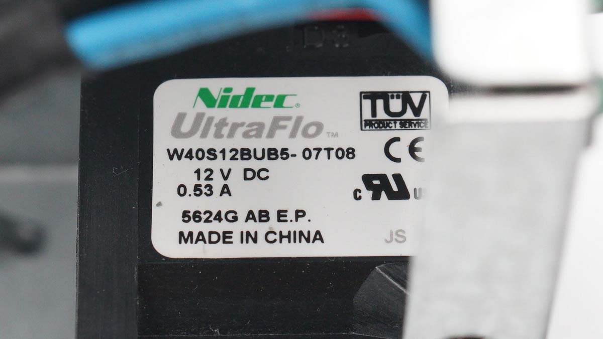

风扇是Nidec品牌,支持12V0.53A输入,通过了TUV、CE认证。
母座还套有一块金属片。
Y电容特写。

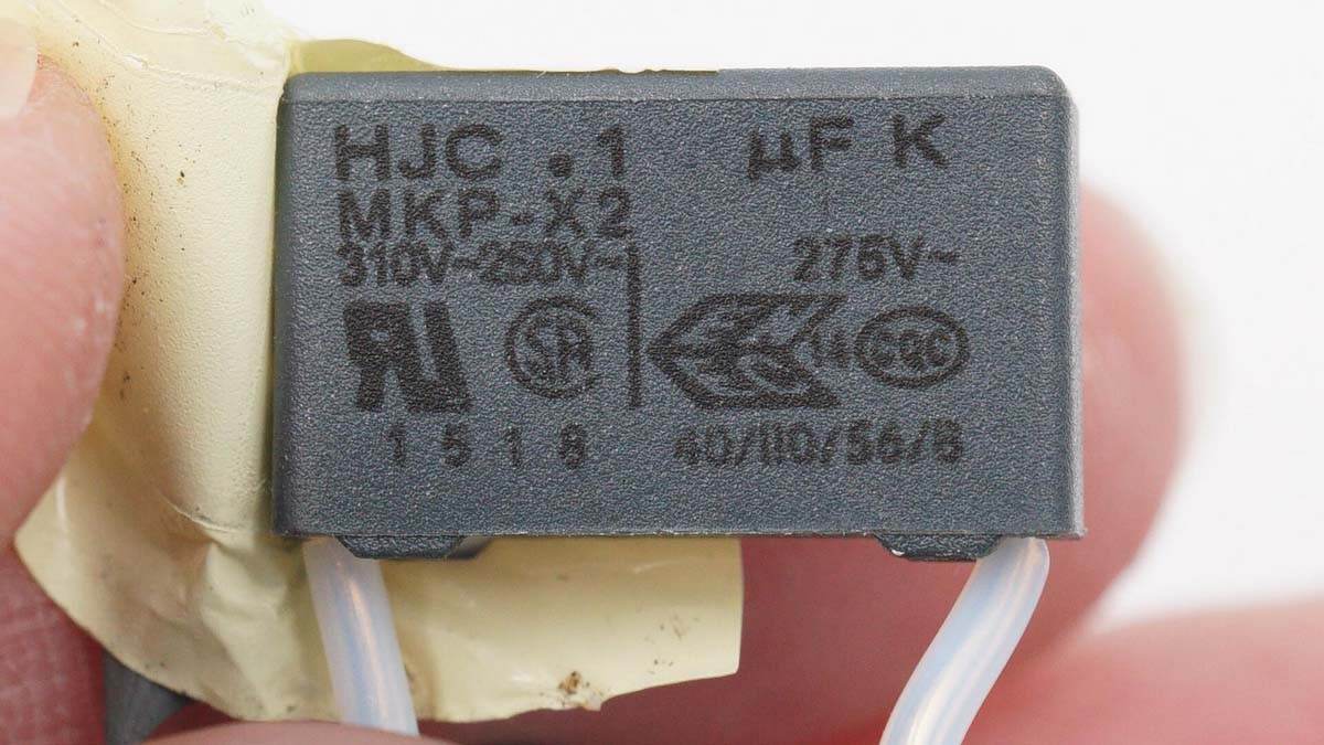

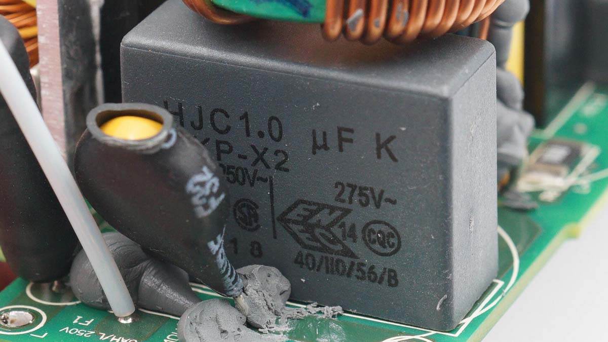

胶带包裹的器件是安规X电容,容量0.1μF。

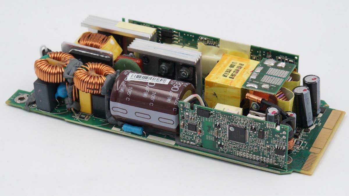

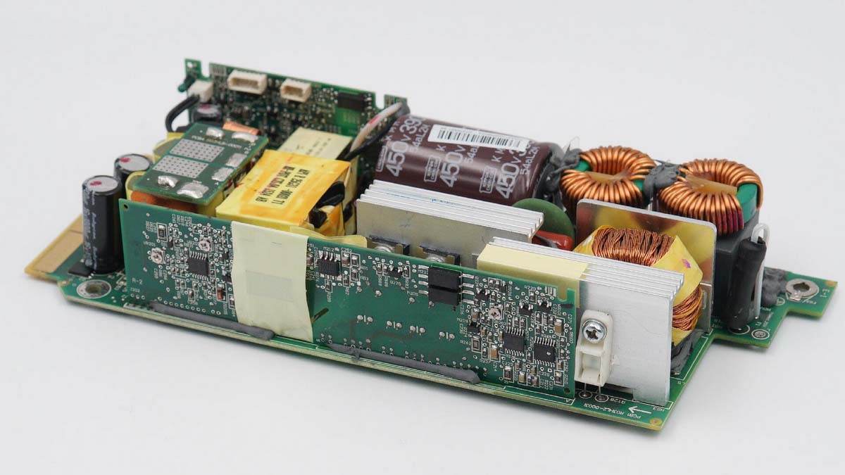

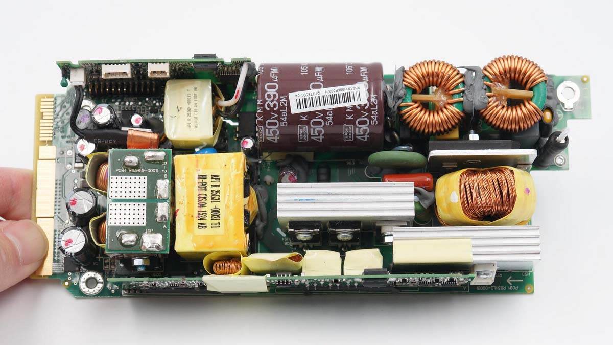

电源输入端电感、电容等器件打胶固定,高压滤波电解电容横置,整流桥、MOS管配有专门的散热片。
另一侧还垂直焊接一块小板。
主板正面一览。

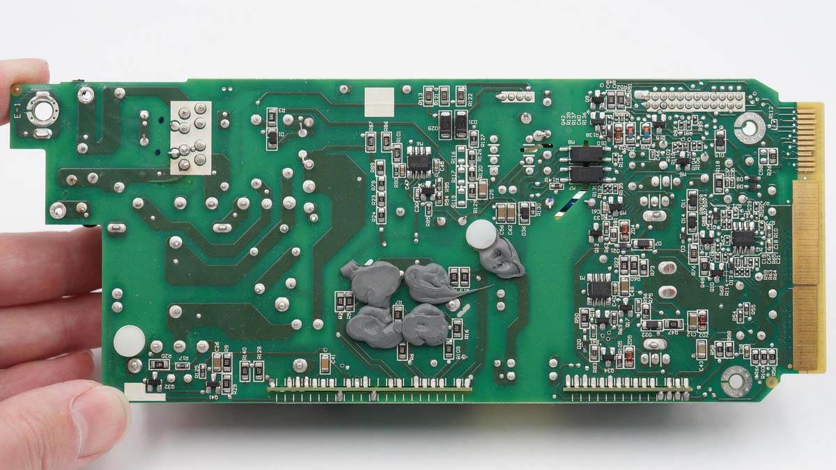

板子背面,初级侧看上去相当精简,移相全桥开关管焊点打上四坨导热胶,初级次级分界明显。

旁边压敏电阻也是采用绝缘管保护,安规X电容容量1μF。

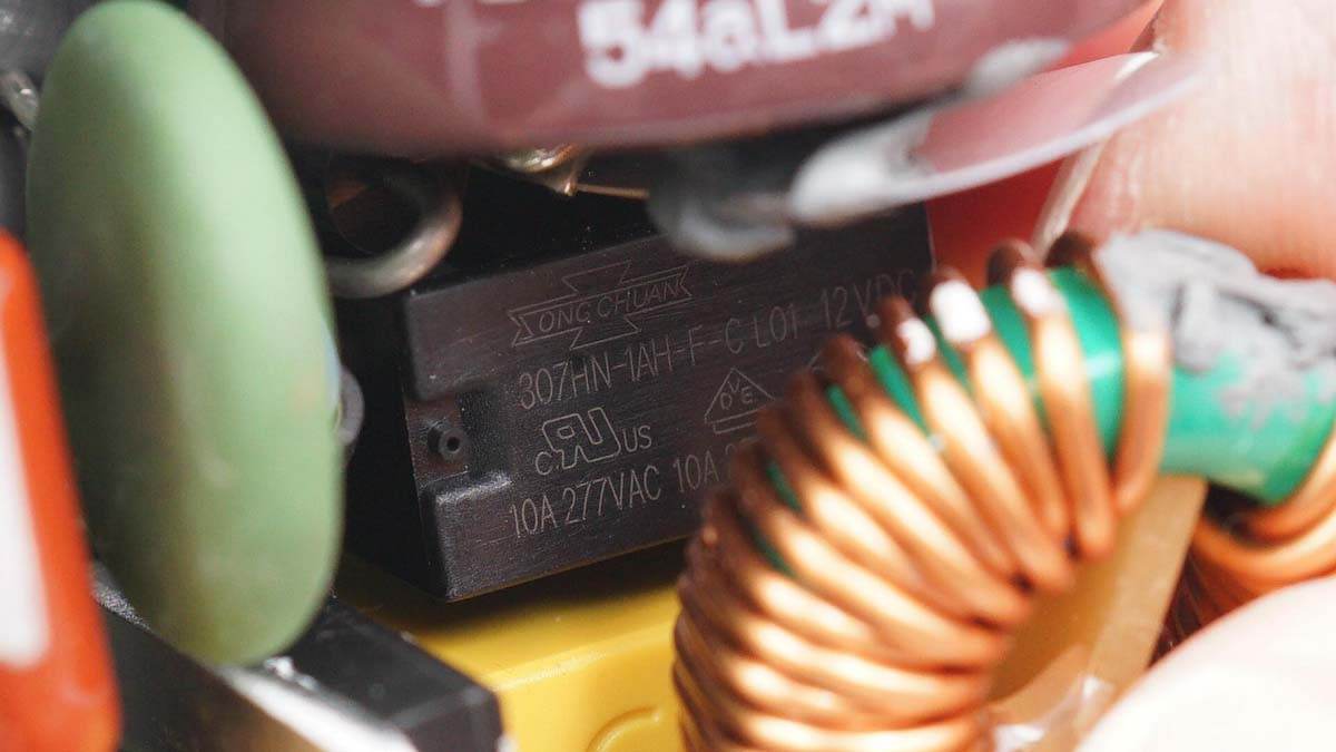

黑色器件是一颗用于短路NTC热敏电阻的继电器,来自松川,触点容量10A 277VAC。

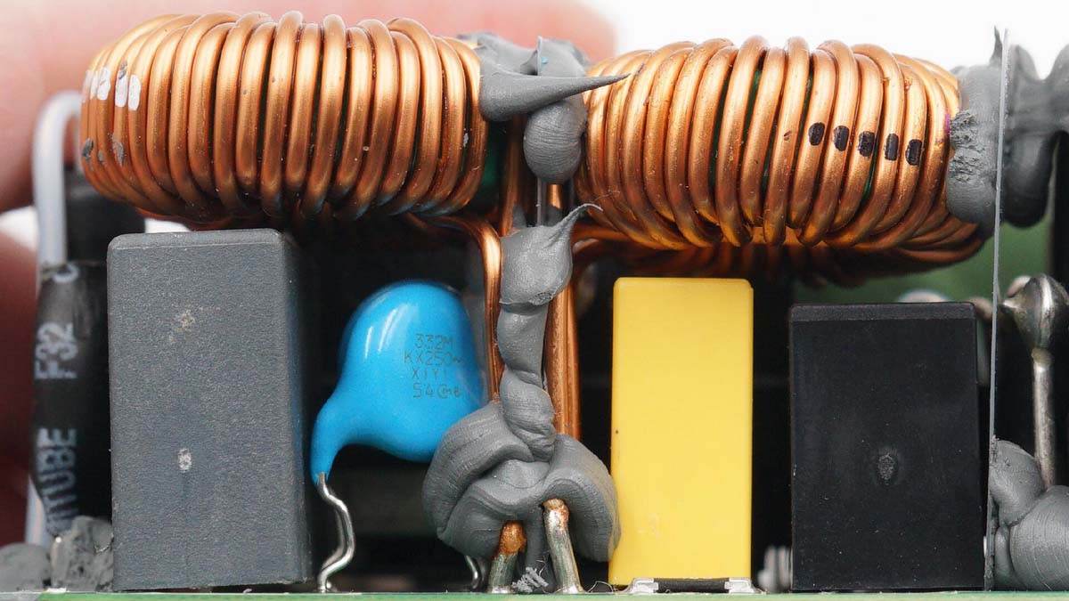

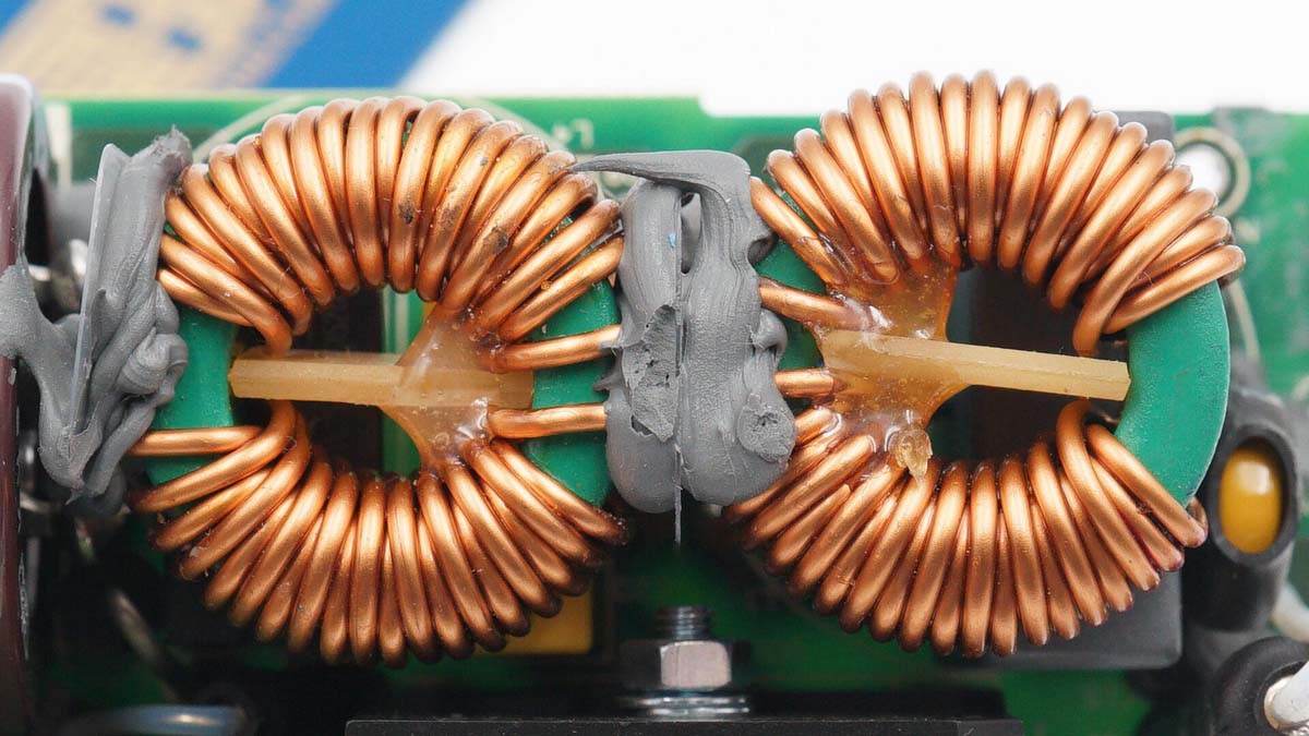

顶部有两颗共模电感,涂导热胶固定。

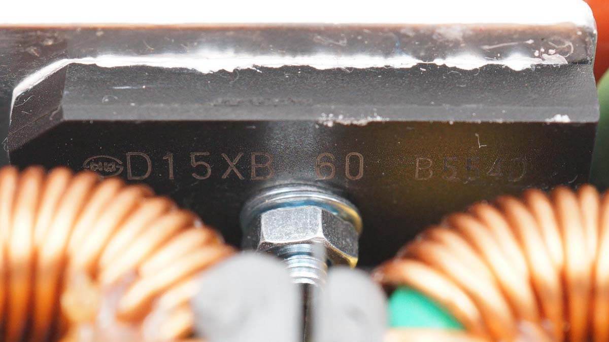

旁边还有整流桥,使用螺丝固定在散热片上。

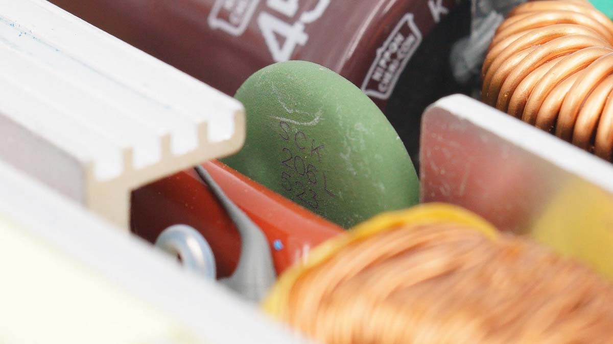

NTC浪涌抑制电阻,用于抑制上电浪涌电流。

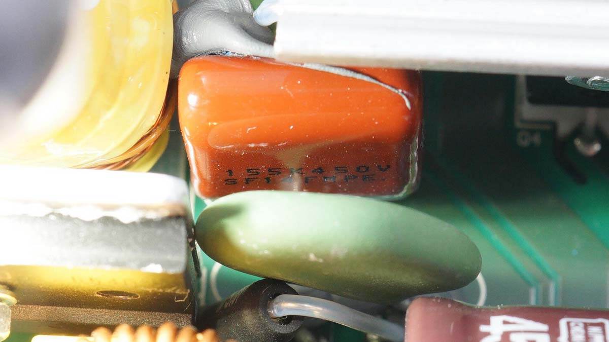

红色薄膜电容,155K450V。

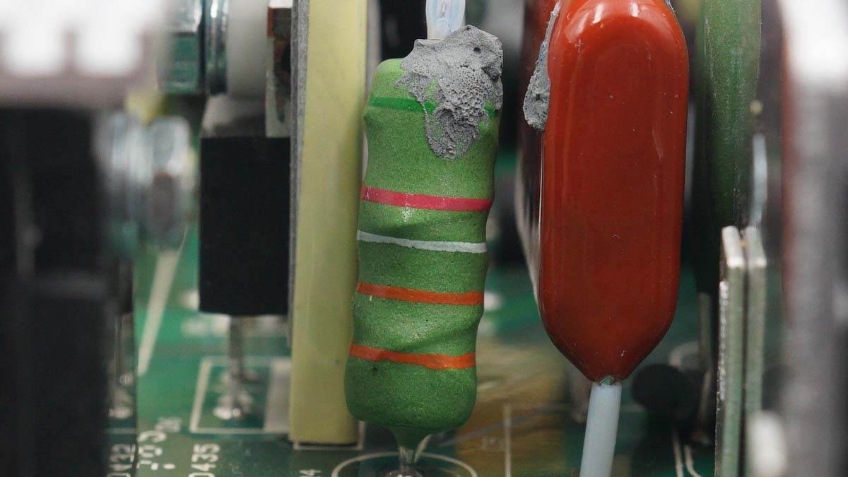

色环电阻特写。

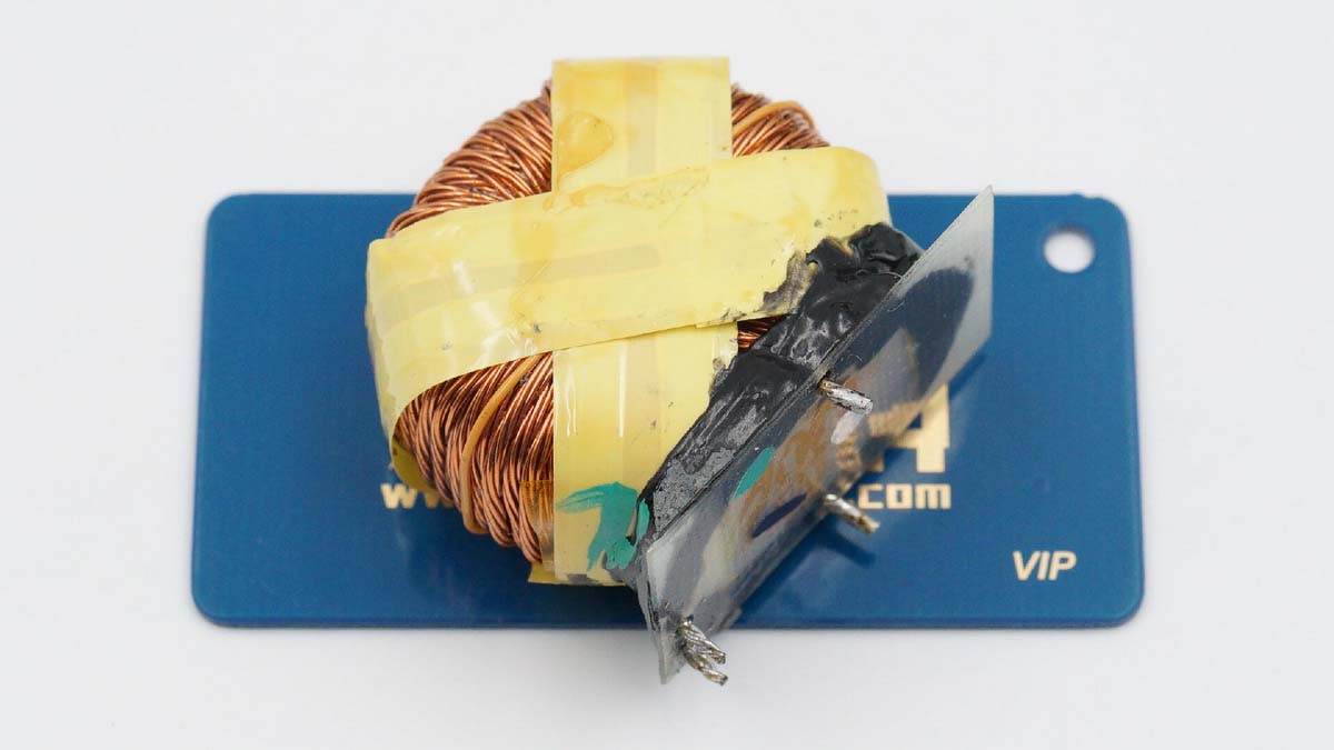

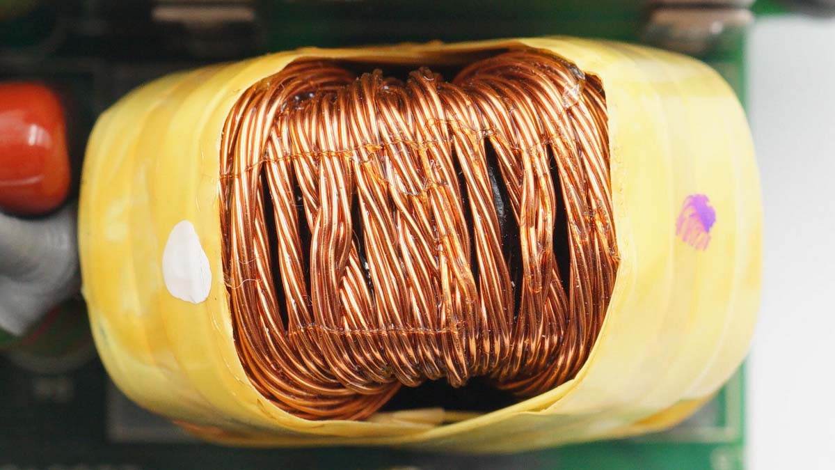

PFC升压电感特写。
电感拆下,使用绝缘胶带交叉包裹。

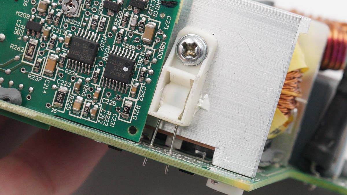

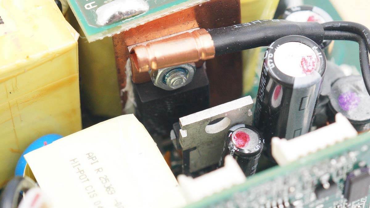

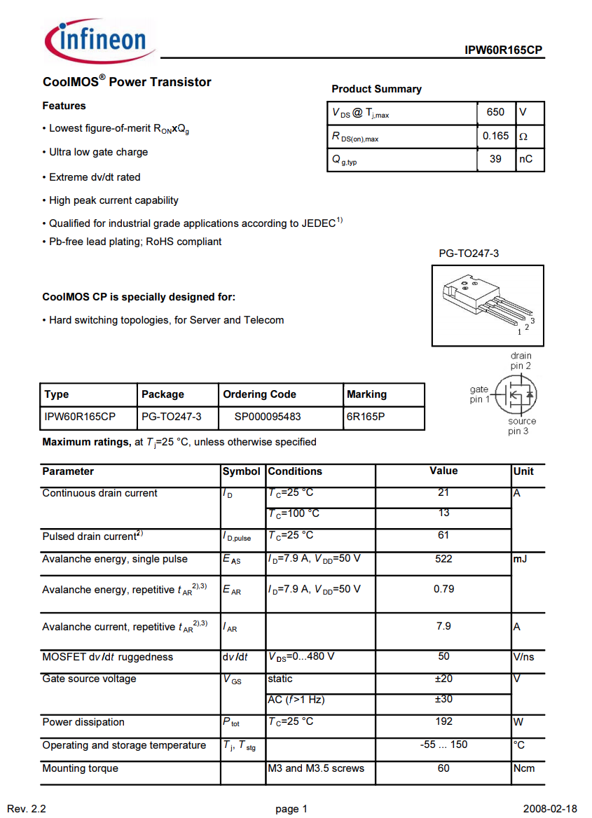

旁边散热片上固定有一颗PFC升压管,之间还有导热垫加强导热效果。MOS管来自英飞凌,型号为IPW60R165CP,TO247封装,耐压650V,导阻165mΩ。
英飞凌 IPW60R165CP 详细资料。
背面有一个塑料支架固定的热敏电阻,用于检测电源温度。

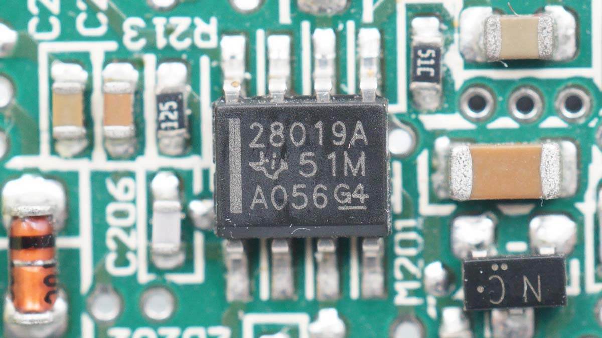

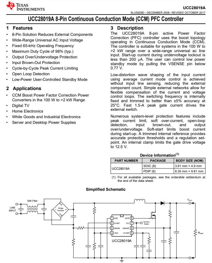

PFC升压控制器采用TI德州仪器UCC28019A,升压模式PFC控制器,支持连续导通模式,支持宽电压输入下100-2KW功率。
TI UCC28019A资料信息。

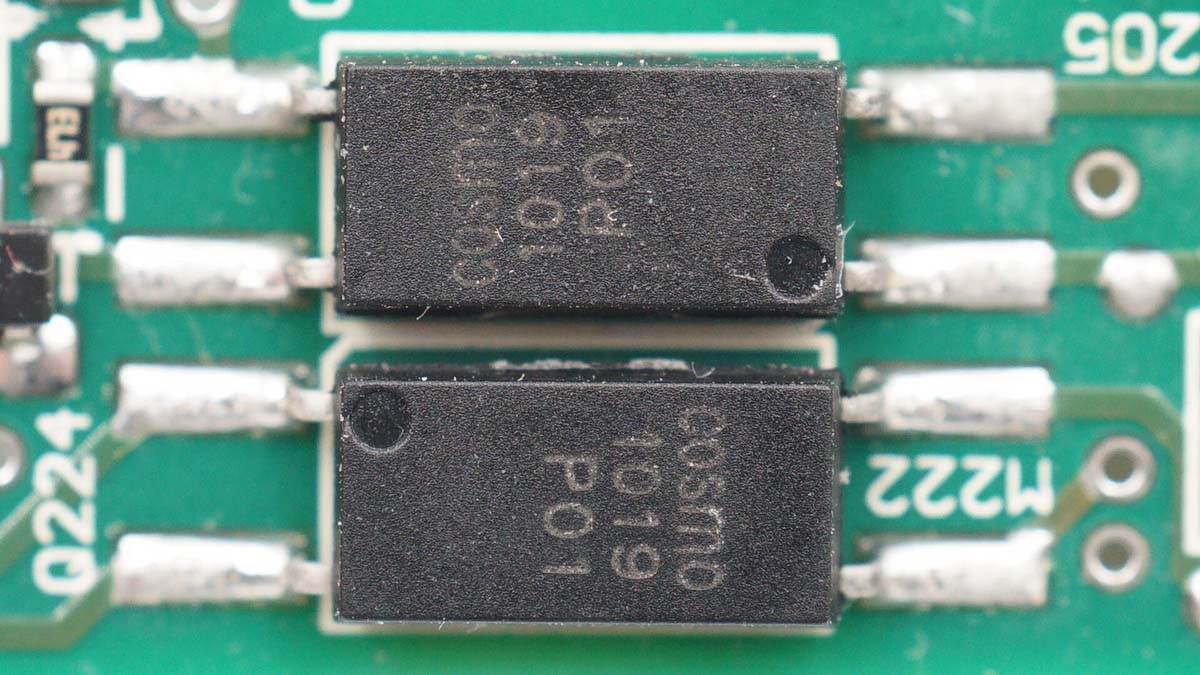

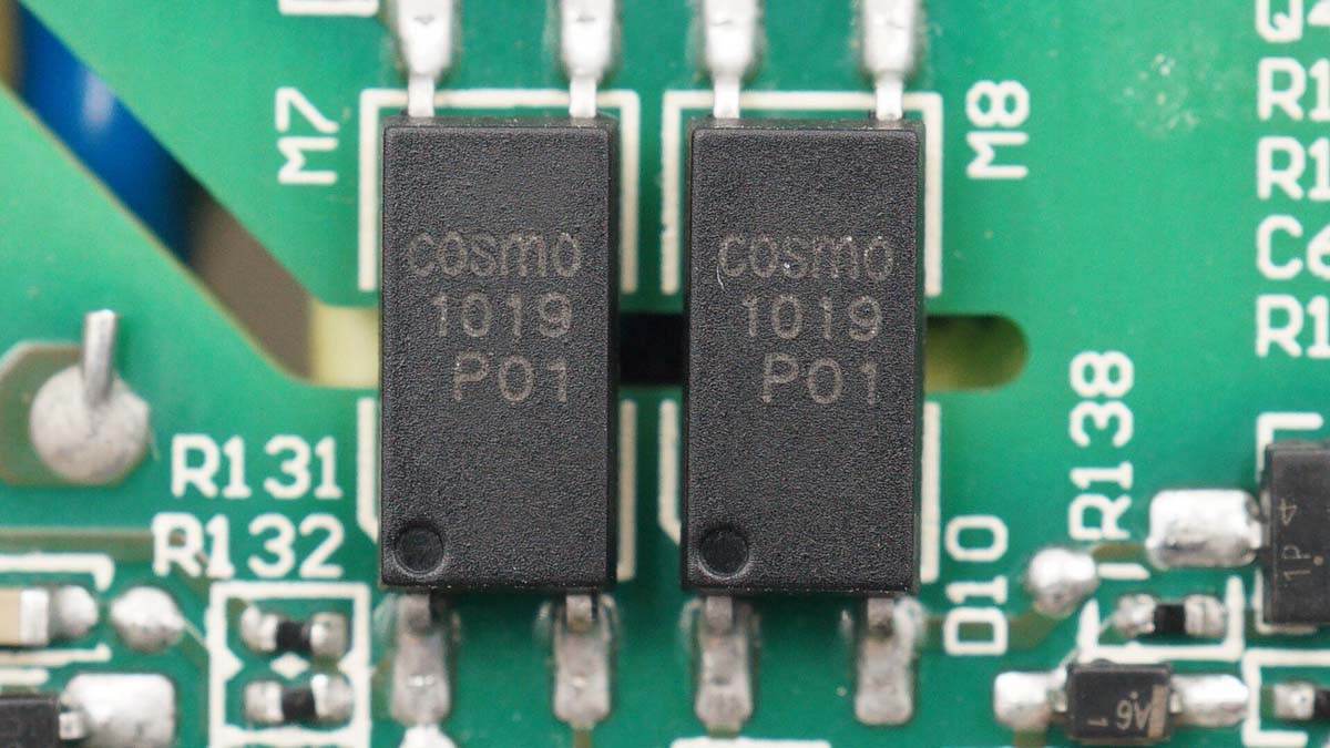

两颗1019光耦用于传输控制信号。

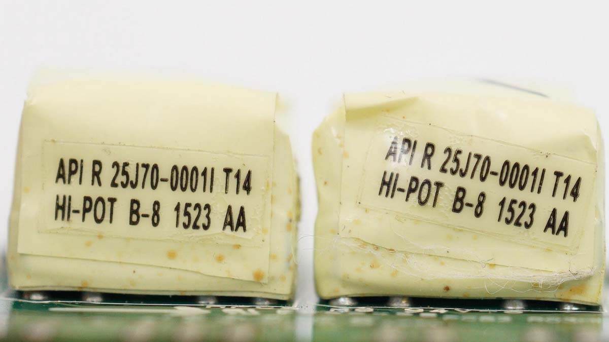

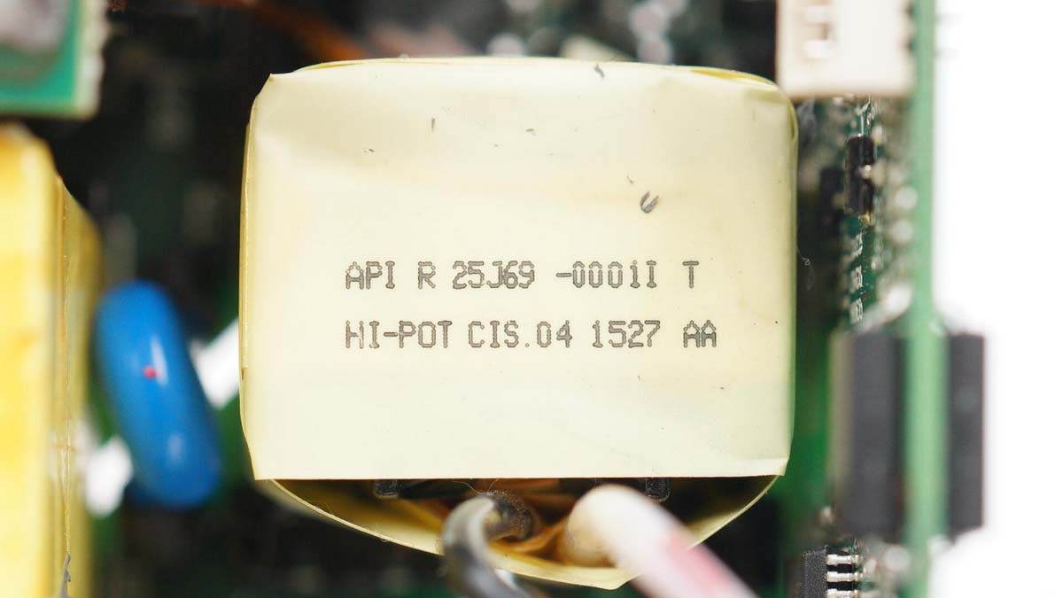

胶带包裹的变压器侧边贴有信息标签。

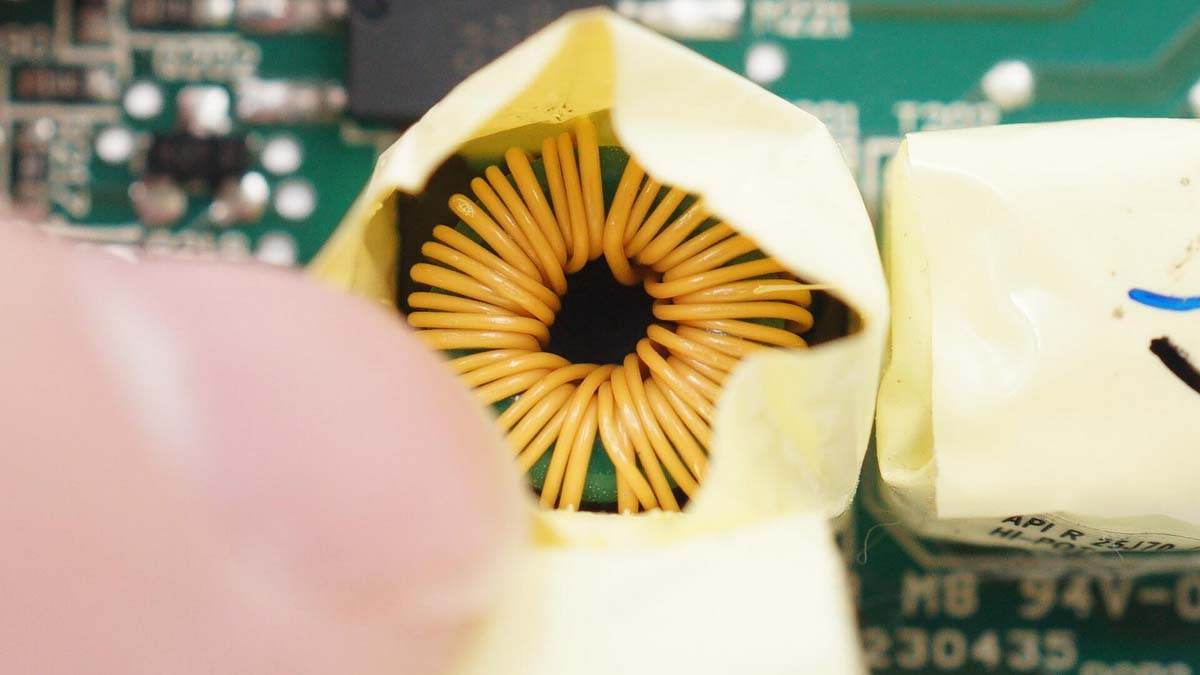

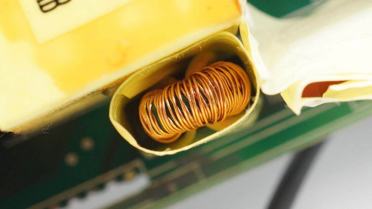

胶带里边是一颗磁环绕制的变压器,采用多层绝缘线绕制。

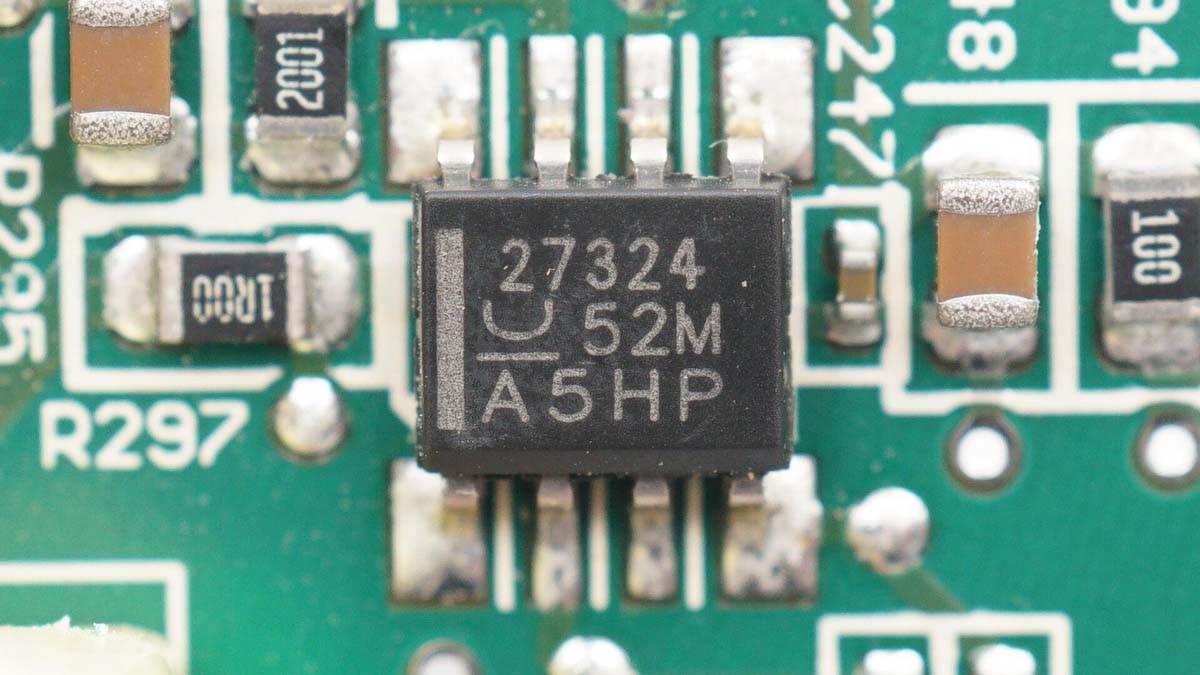

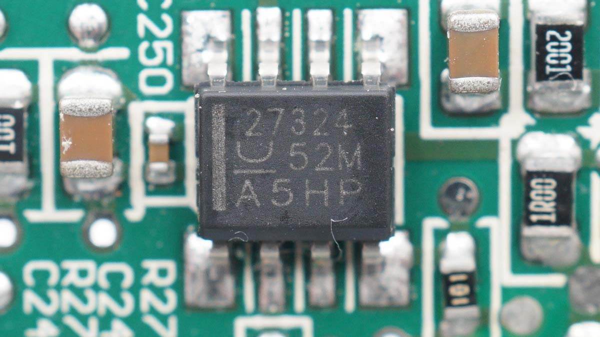

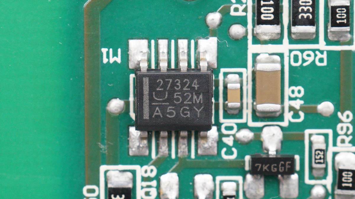

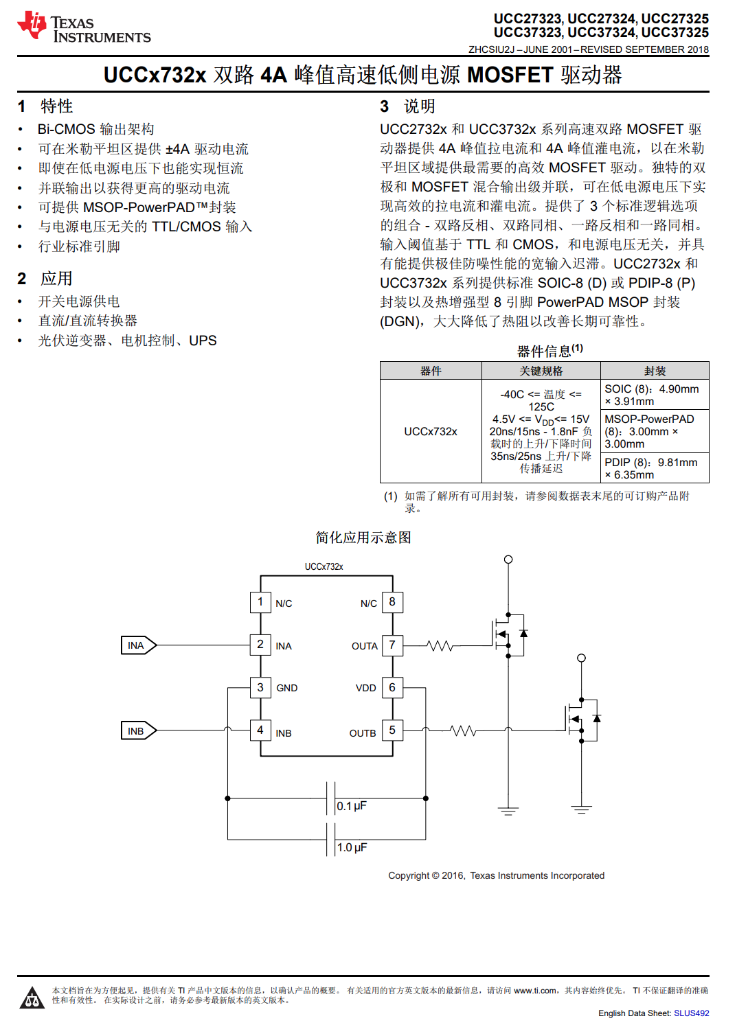

TI UCC27324,双路高速低侧MOS管驱动器,用于变压器驱动。
TI UCC27324 详细资料。

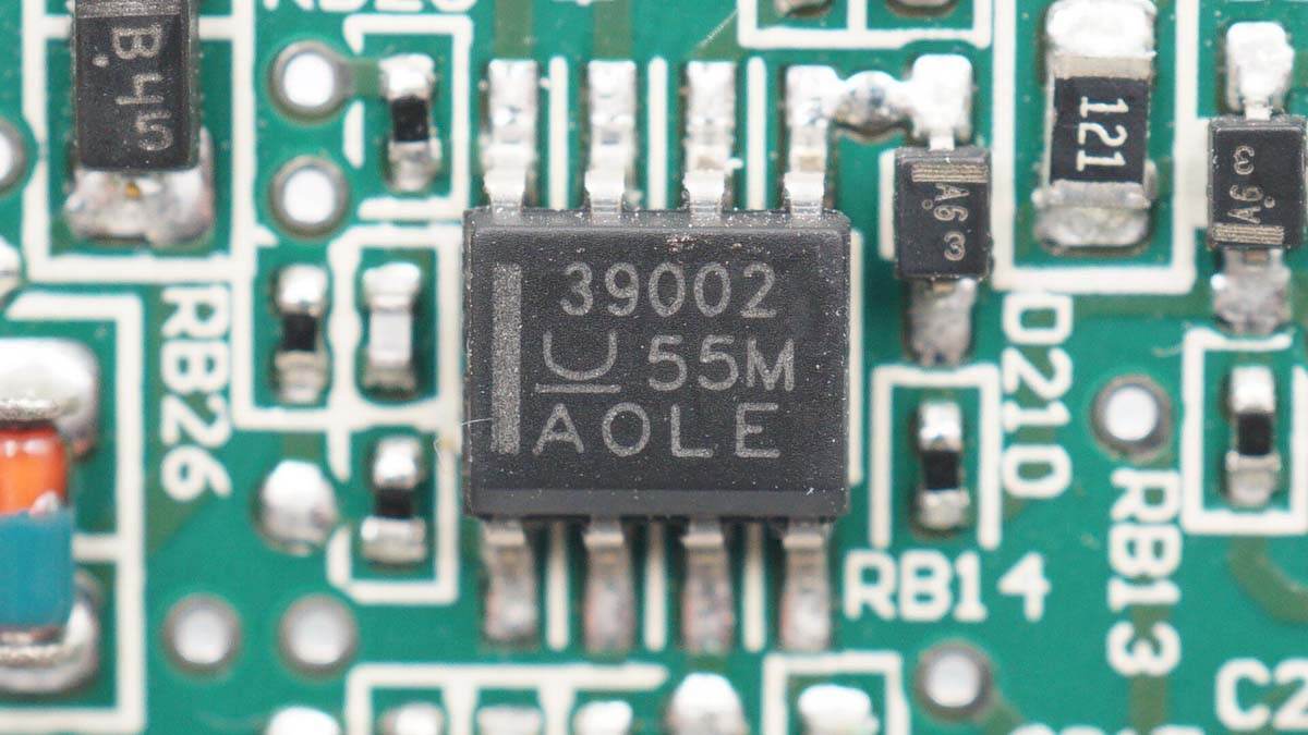

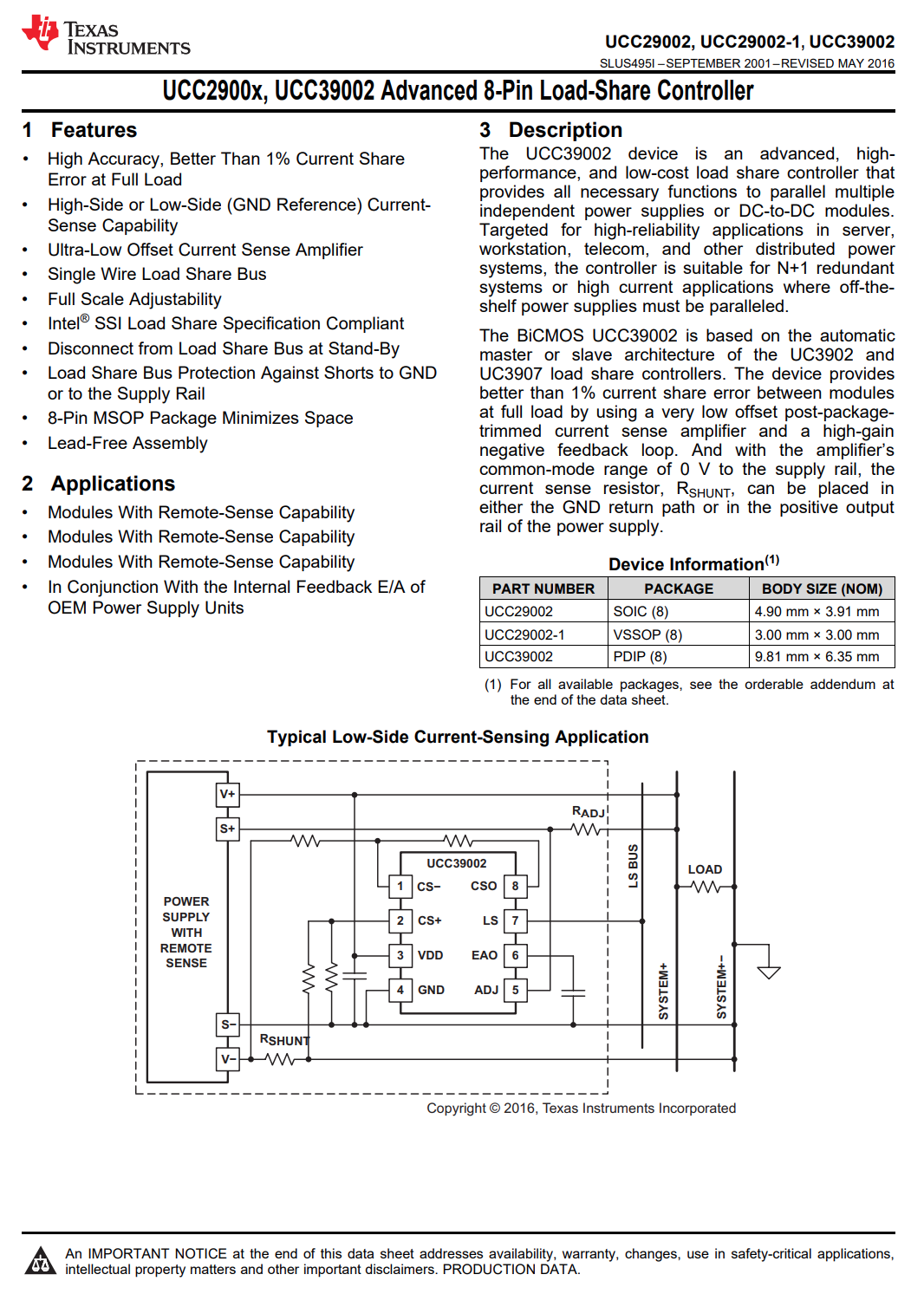

TI UCC39002,用于多路电源为单个负载输出控制,并联电源使用,采用单线连接控制。
TI UCC39002 详细资料。

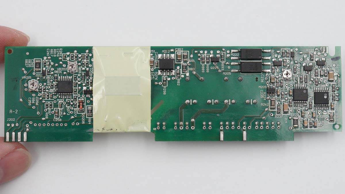

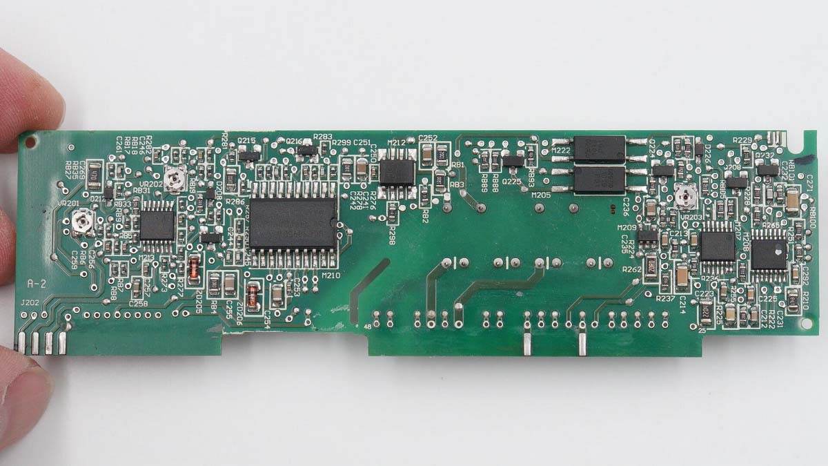

小板另一面一览,胶带下明显有一颗芯片。
撕掉胶带可以看到该芯片还比较大。

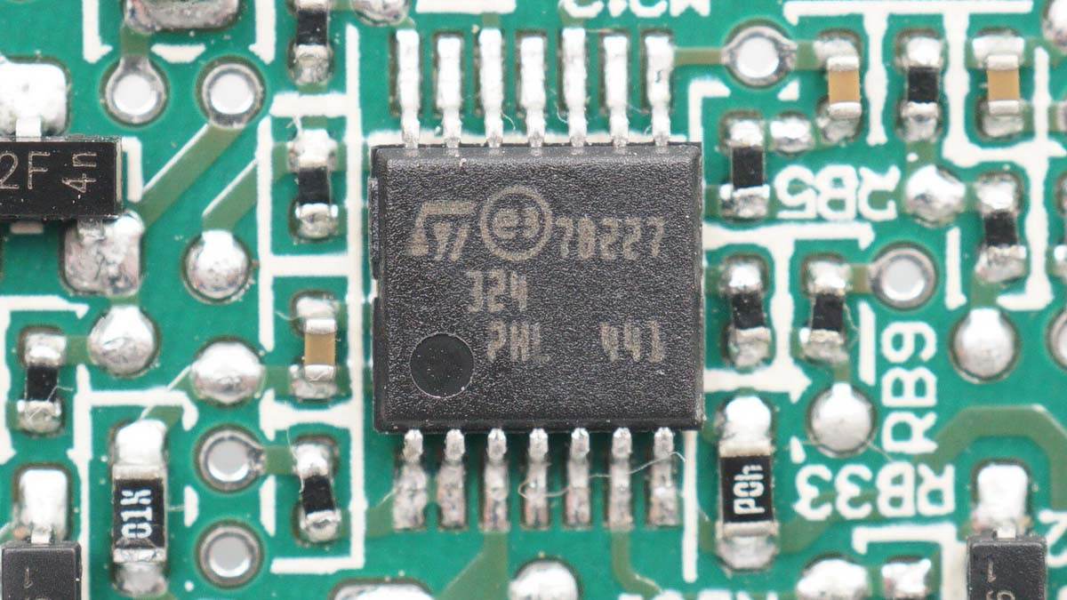

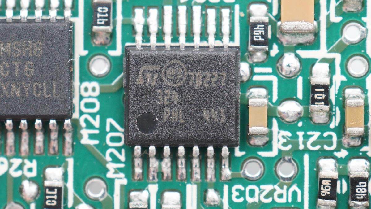

这款芯片来自ST意法半导体,LM324,四运放。

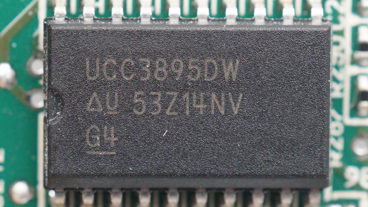

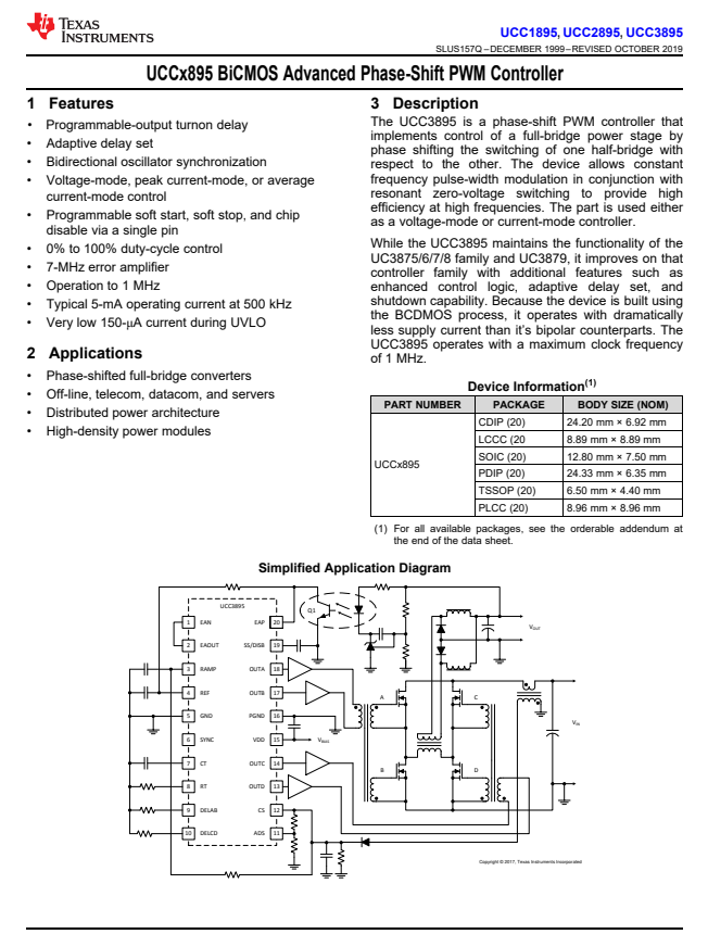

开关电源主控芯片采用TI UCC3895,是一颗移相全桥控制器,支持最高1MHz工作频率,通过输出信号到UCC27324来推动隔离变压器驱动开关管。
TI UCC3895资料信息。
另外一颗用于驱动的UCC27324,共有两颗用于四个开关管的驱动。
两颗1019光耦。

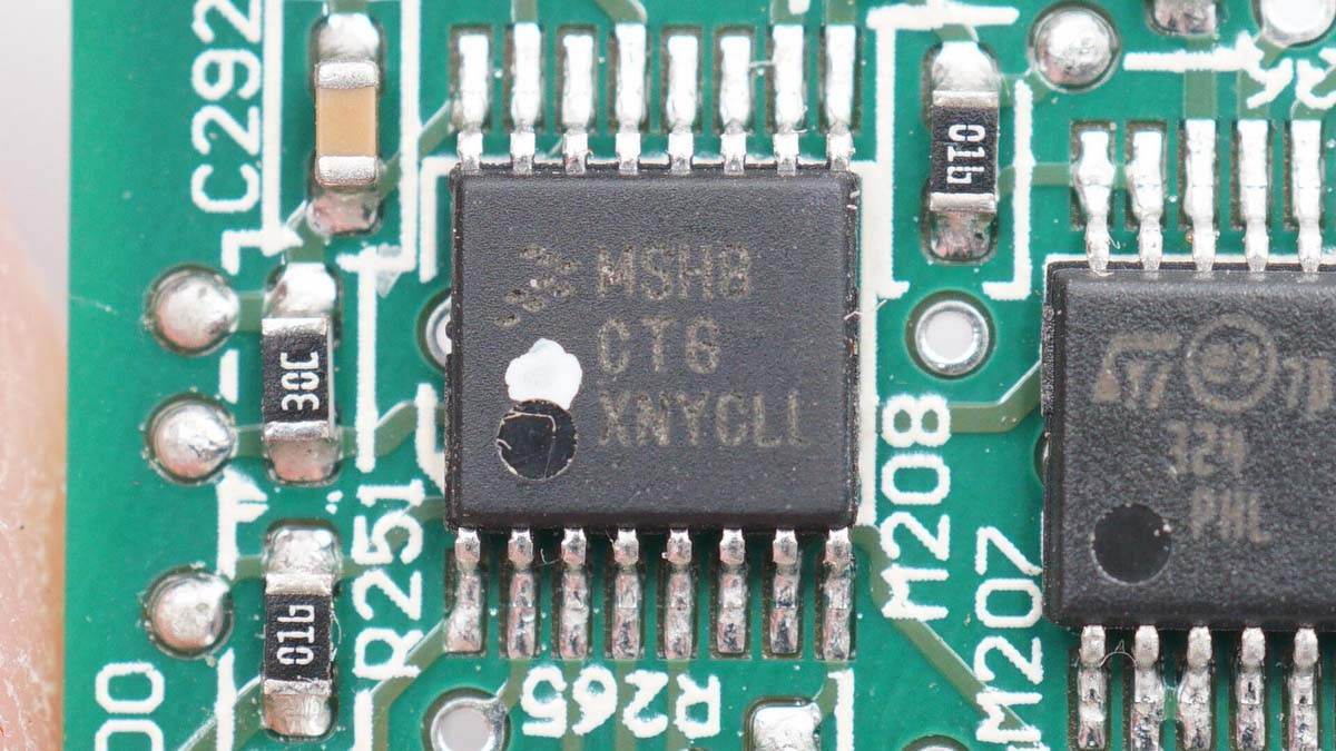

丝印MSH8CT6。

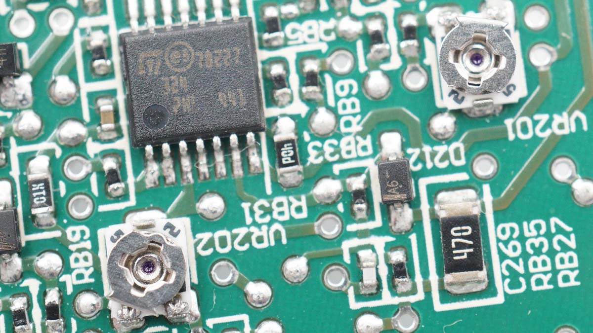

旁边是第二颗意法半导体,LM324,四运放。
两个可调电阻,用于参数和特性调节。

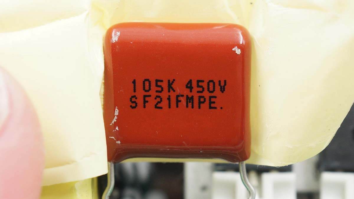

滤波薄膜电容特写,105K450V。

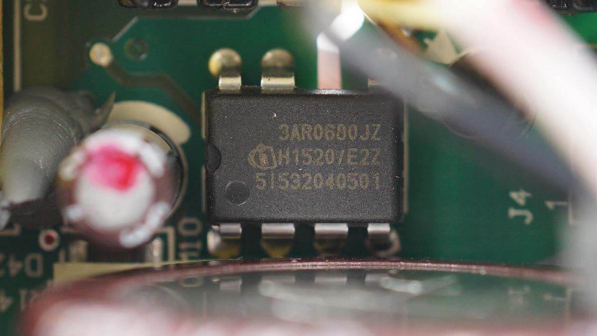

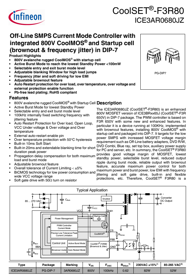

英飞凌ICE3AR0680JZ,离线开关电源芯片,内置耐压800V开关管和高压启动电路,用于辅助电源供电。
英飞凌ICE3AR0680JZ资料信息。

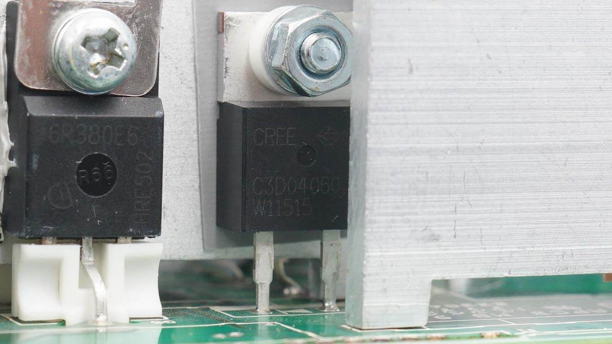

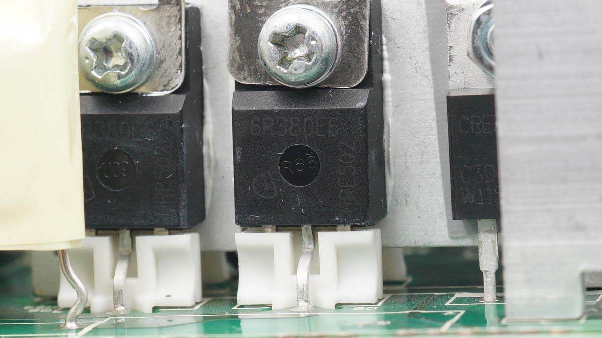

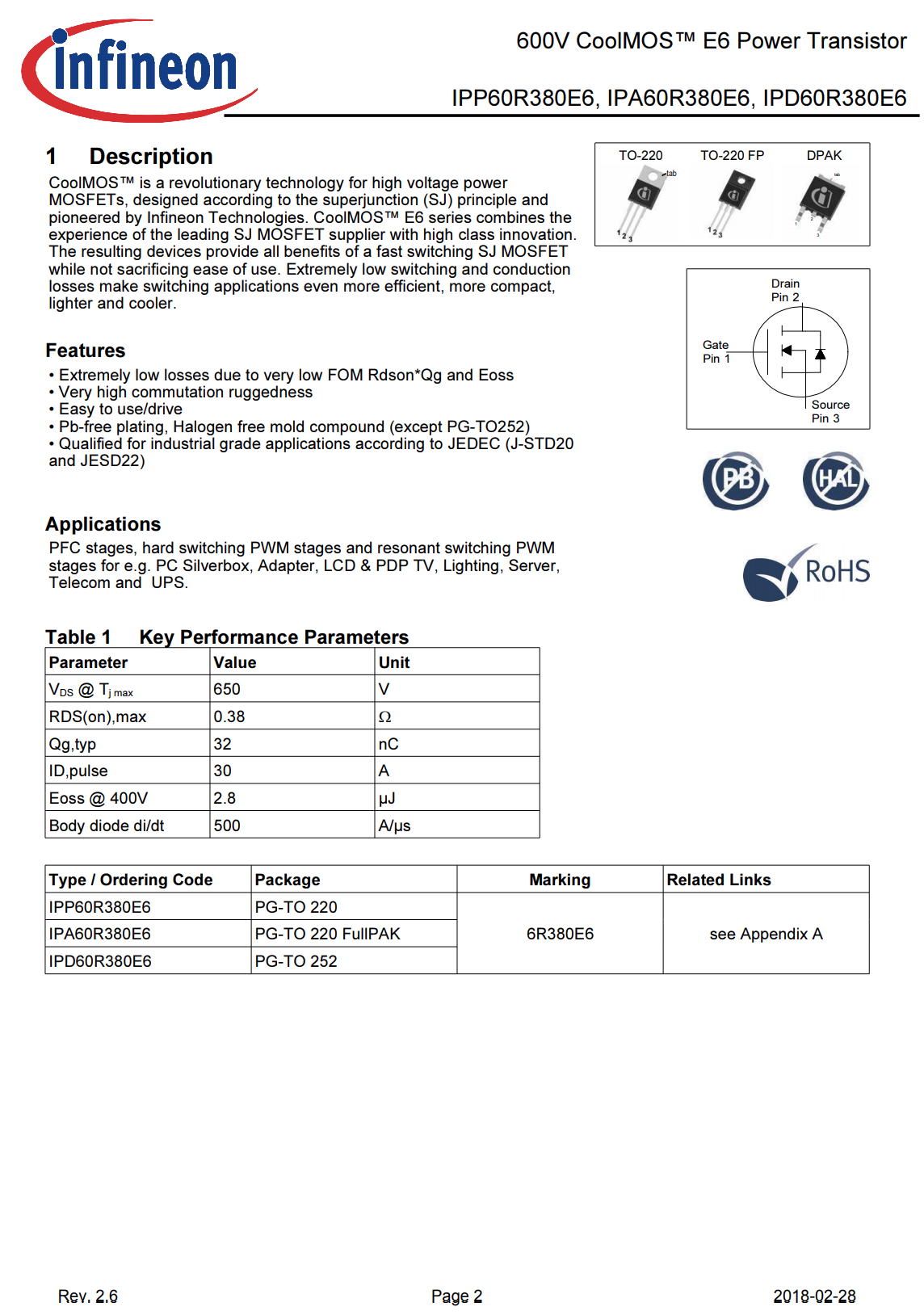

第二块散热片上固定有高压开关MOS管,两颗来自英飞凌,IPA60R380E6,耐压650V,导阻0.38Ω,采用TO220FP绝缘封装。
英飞凌 IPA60R380E6 详细信息。
CREE C3D04060A,碳化硅二极管,耐压600V,155℃下额定电流4A,用于PFC升压整流。
CREE C3D04060A 详细资料。

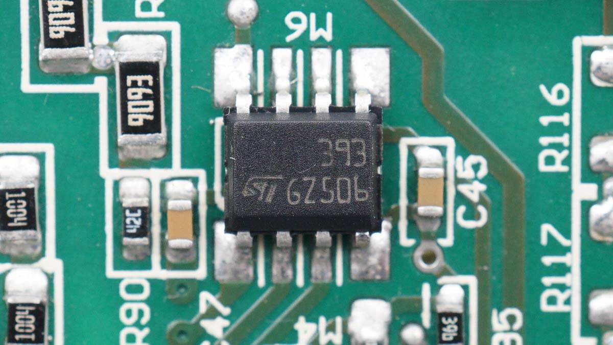

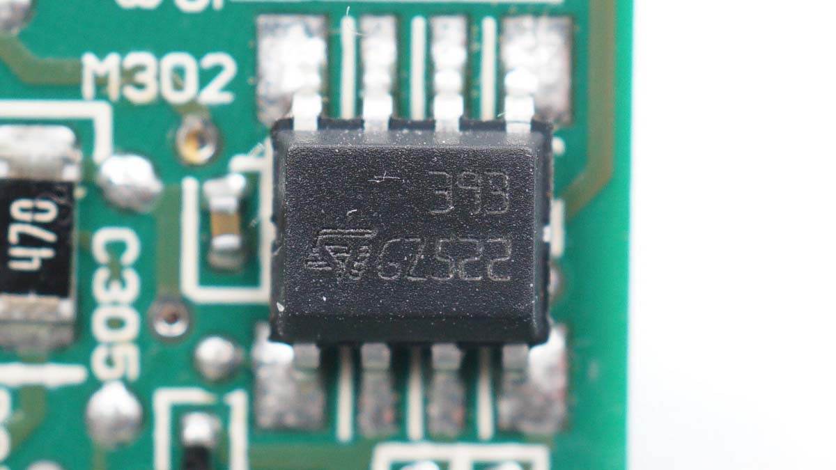

主板背面初级侧还有一颗意法的芯片,LM393双路电压比较器。

两颗1019光耦。

LM393,双路电压比较器。

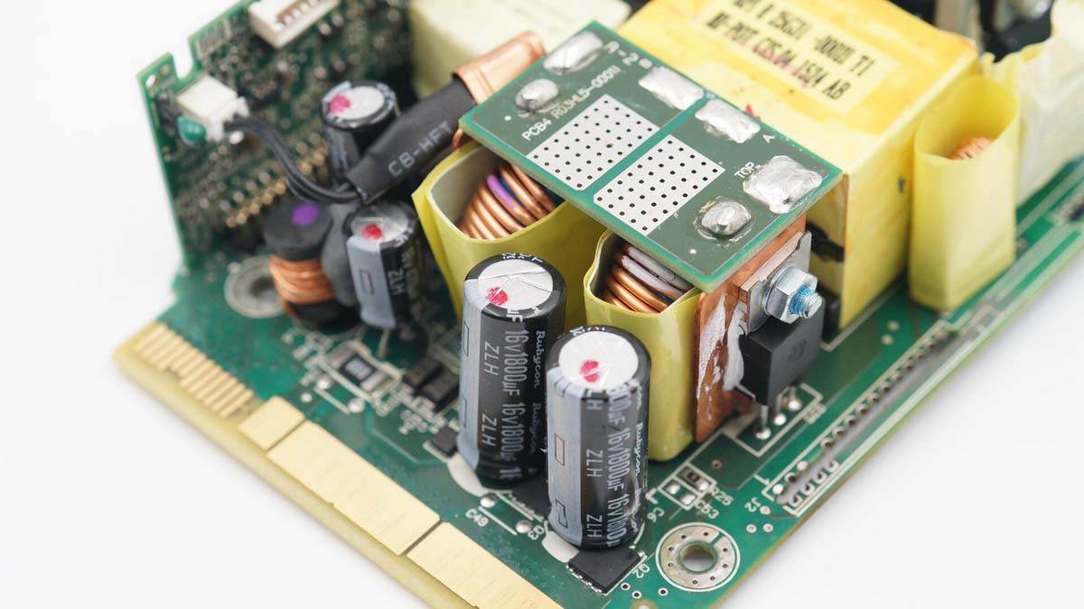

输出端有一块小板,下面是滤波电感,两侧是同步整流管。

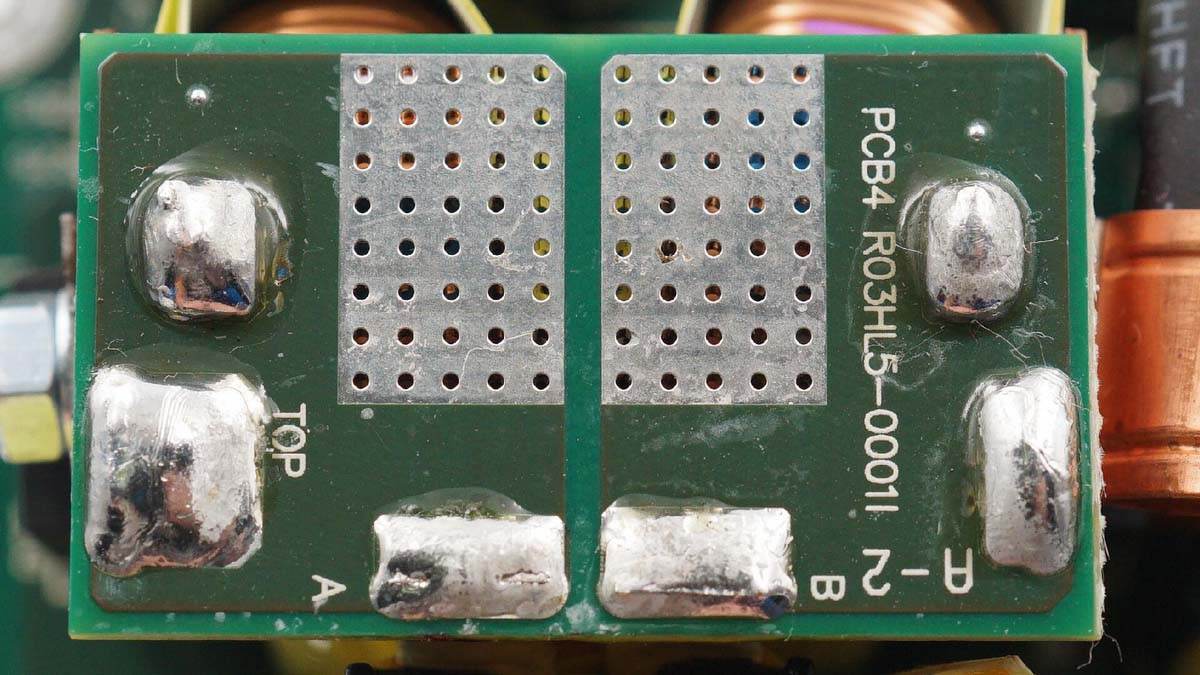

变压器次级输出焊接到这块小板上,板子背面漏铜加锡以及过孔处理,增强散热。

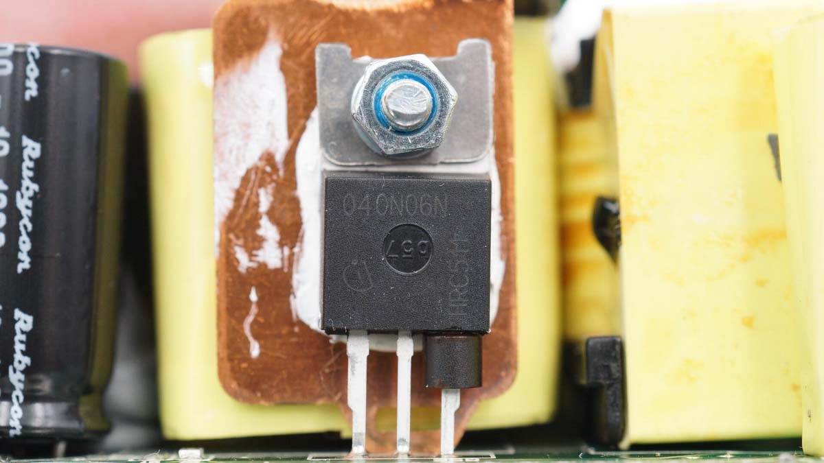

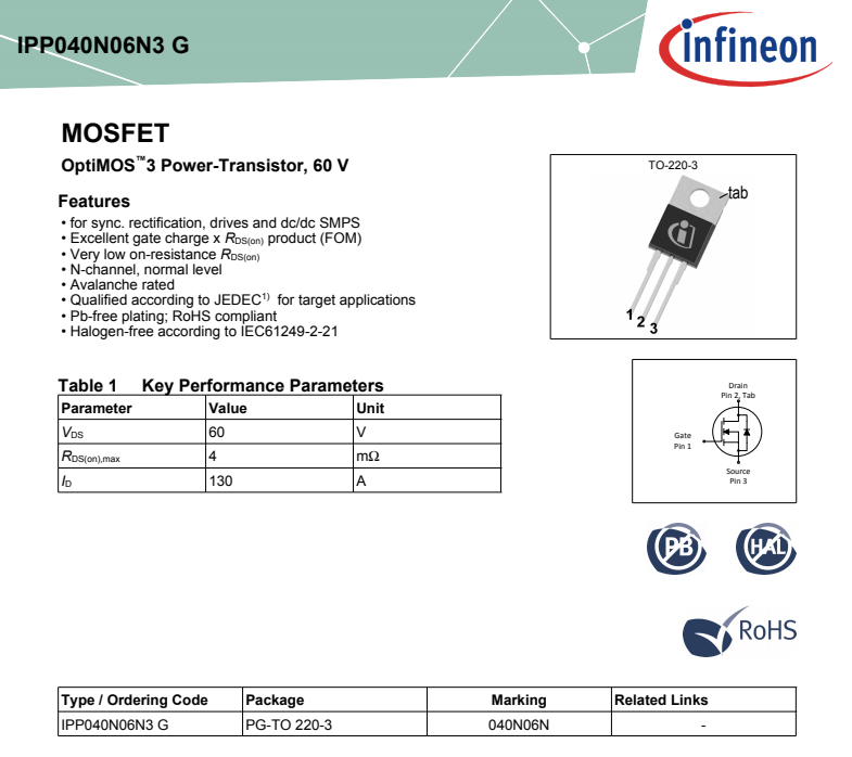

支撑金属片上固定有同步整流管,采用英飞凌IPP040N06N3 G,耐压60V,导阻4mΩ,通过螺丝固定到铜质散热片上,并涂有导热硅脂。
英飞凌IPP040N06N3 G资料信息。

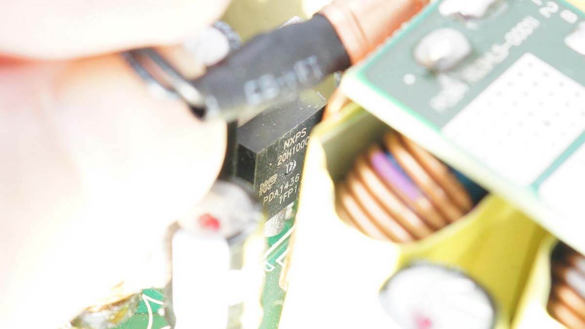

另一侧还有一颗,并配有热敏电阻进行温度监控,另外其旁边还有一颗肖特基二极管。
肖特基二极管来自NXP,STPS20H100C,20A100V耐压。

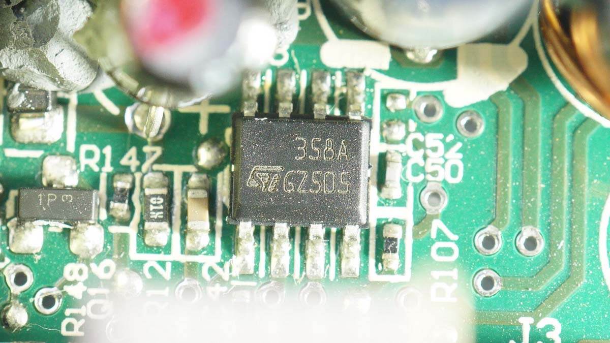

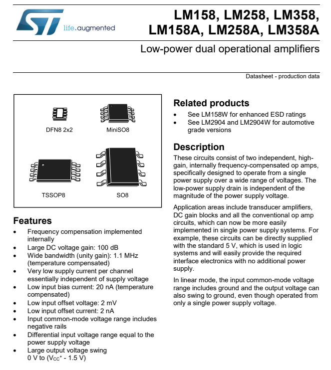

意法LM358A双运放。
意法LM358A。

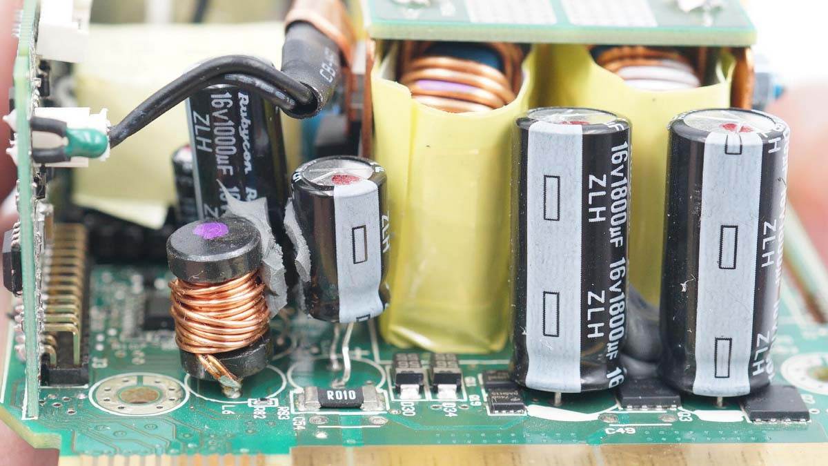

小板下有两颗滤波电感,包裹绝缘胶带。周边是多颗滤波电容以及工字电感。

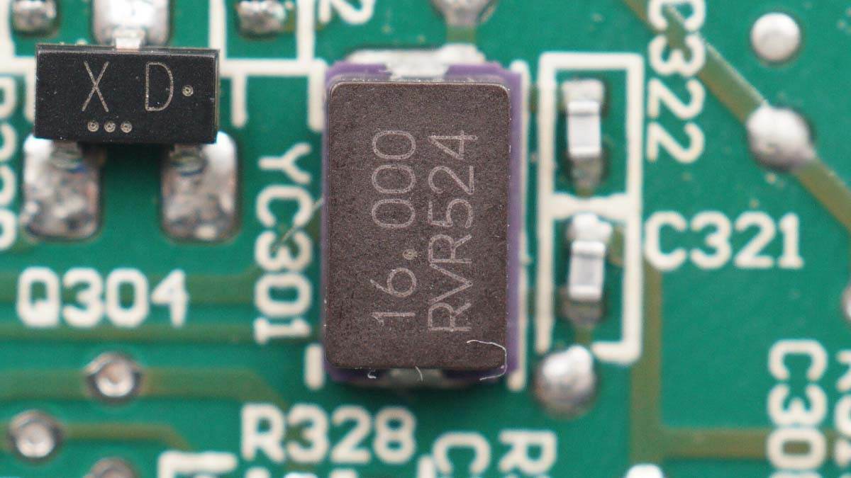

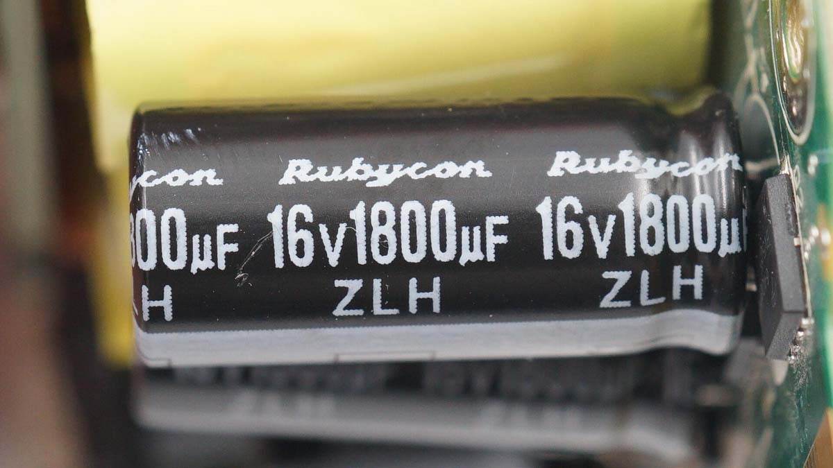

两颗大电容来自红宝石,规格均为16V 1800μF,ZLH长寿命系列。

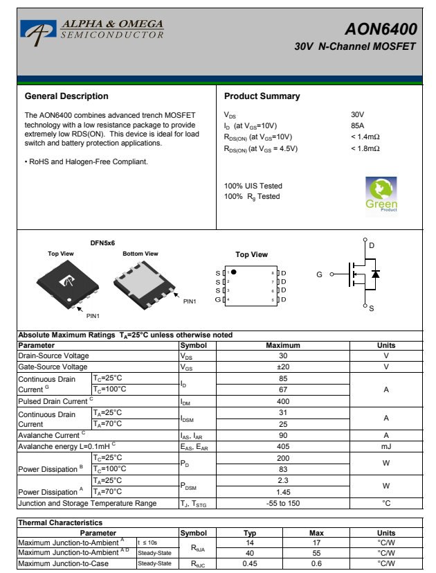

电容下是一颗AOS AON6400,耐压30V,用于输出控制。
AOS AON6400资料信息。

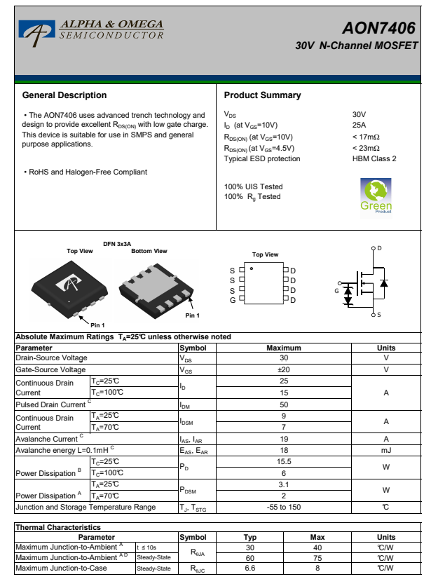

旁边还有两颗AON7406,耐压30V,DFN3x3封装。
AON7406资料信息。
两颗二极管和取样电阻。

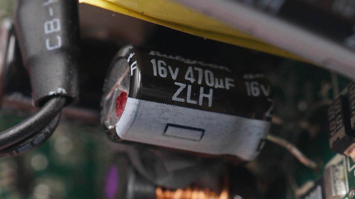

小电容也是来自红宝石,规格为16V 470μF。

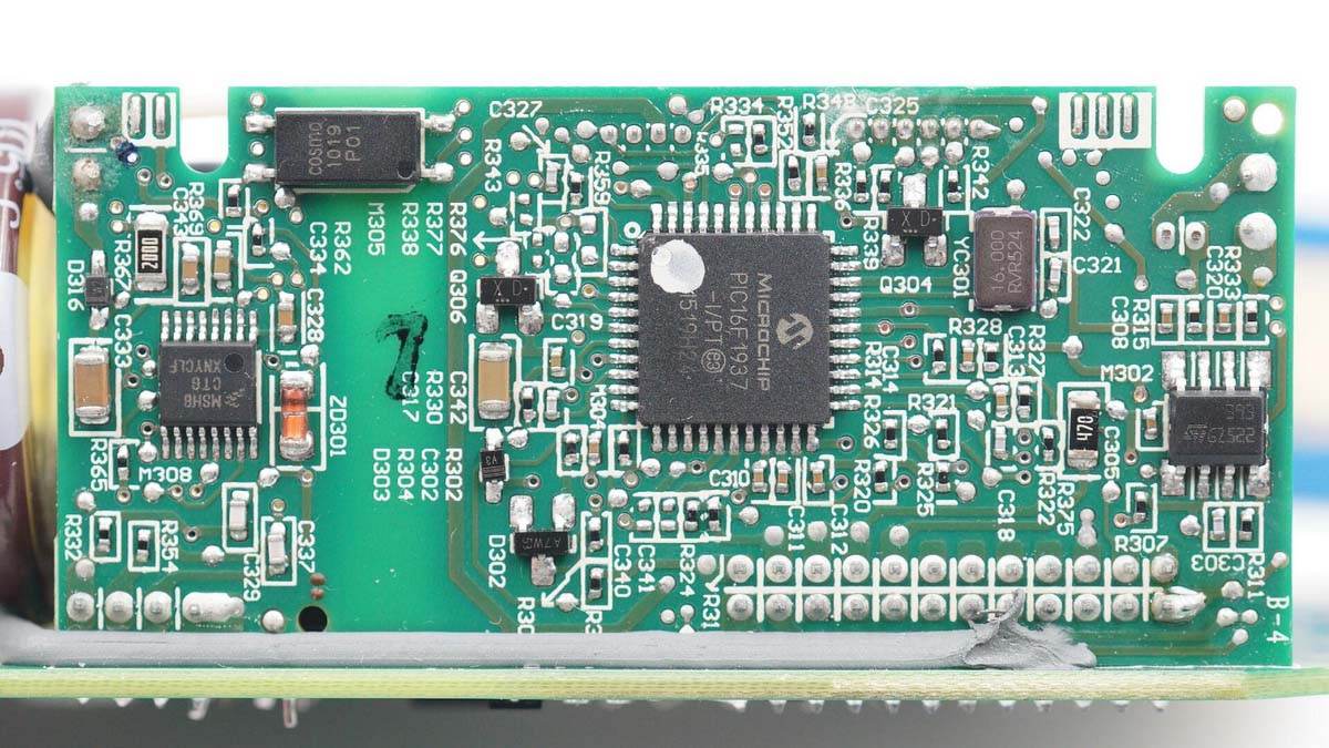

输出端侧边小板背面一览。

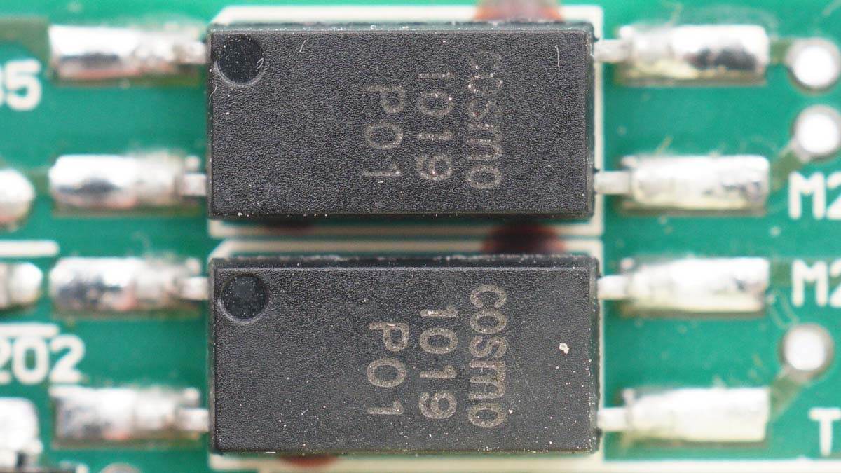

1019光耦。

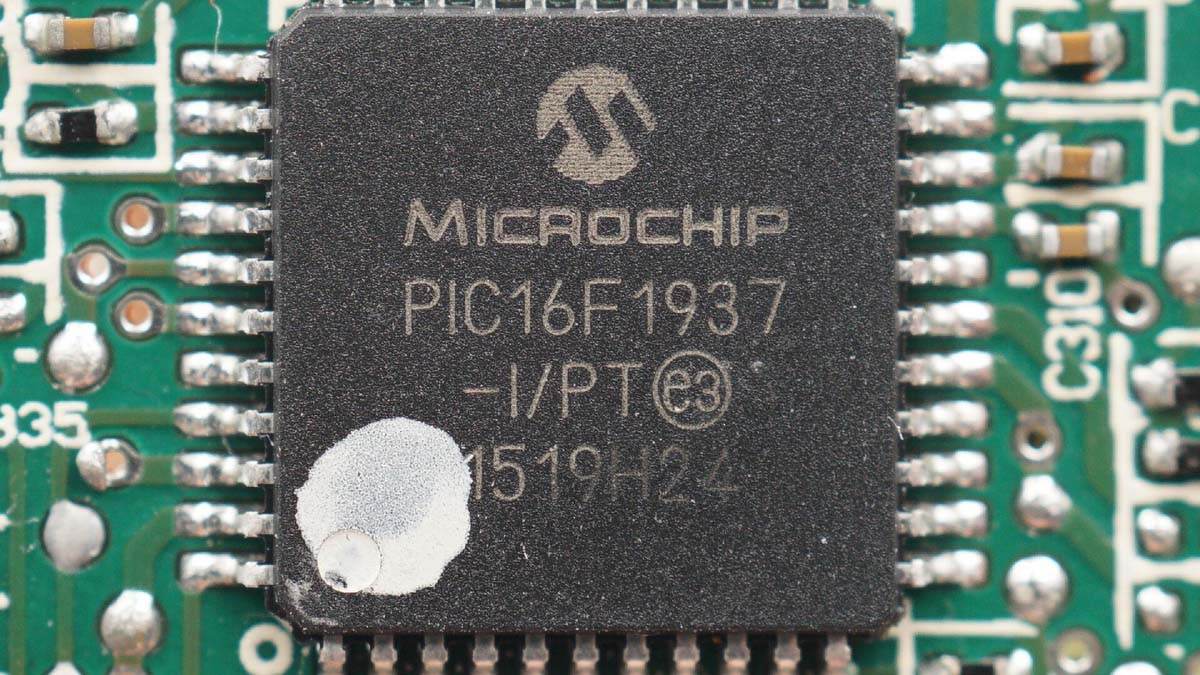

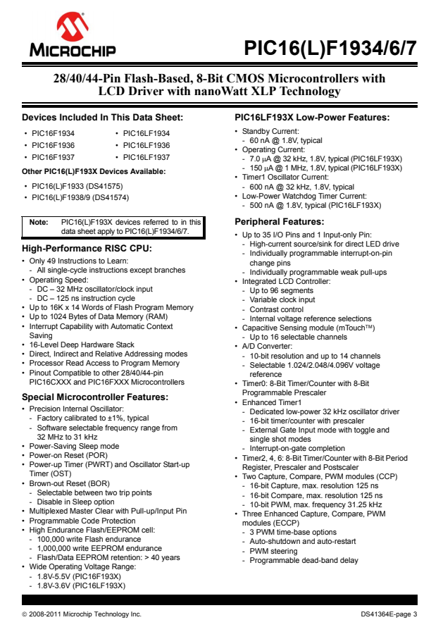

微芯PIC16LF1937单片机,用于电源整机控制。
微芯PIC16LF1937 详细资料。
16MHz无源贴片晶振。
LM393双路电压比较器。

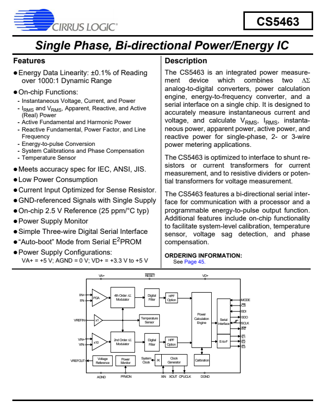

小板另一面还有一颗凌云逻辑CS5463,内置两路ADC,用于电源功率测量。
凌云逻辑CS5463资料信息。

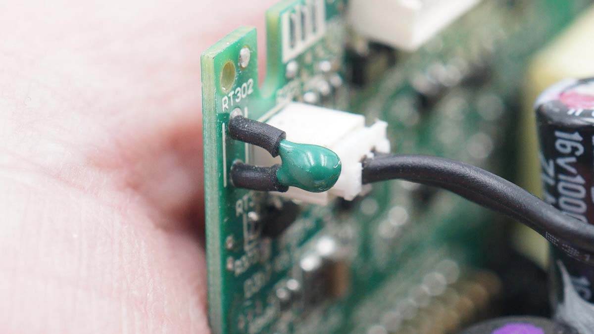

一颗绿色热敏电阻,检测进气温度。
充电头网拆解发现,康舒这款550W服务器电源采用了移相全桥架构设计,主要采用了TI德州仪器UCC28019A+UCC3895方案,CREE C3D04060A碳化硅二极管进行升压整流,隔离驱动采用UCC27324驱动变压器。另外设计有辅助电源供电电路,采用英飞凌ICE3AR0680JZ离线开关电源芯片;输出端采用微芯PIC16LF1937单片机进行电源整机控制。日化、红宝石电容进行输入输出滤波。
总的来说,这款电源用料上非常的豪华。从头看到尾,芯片来自德州仪器、意法、英飞凌、微芯等知名大厂,而且早早就用上了碳化硅器件,电容是日系的,保证电源的使用寿命。内置多颗热敏电阻检测不同位置的温度。这款电源的拆解足以反映出康舒旗下产品质量可靠,同时也是其能成为一家国际知名电源大厂的原因之一。
