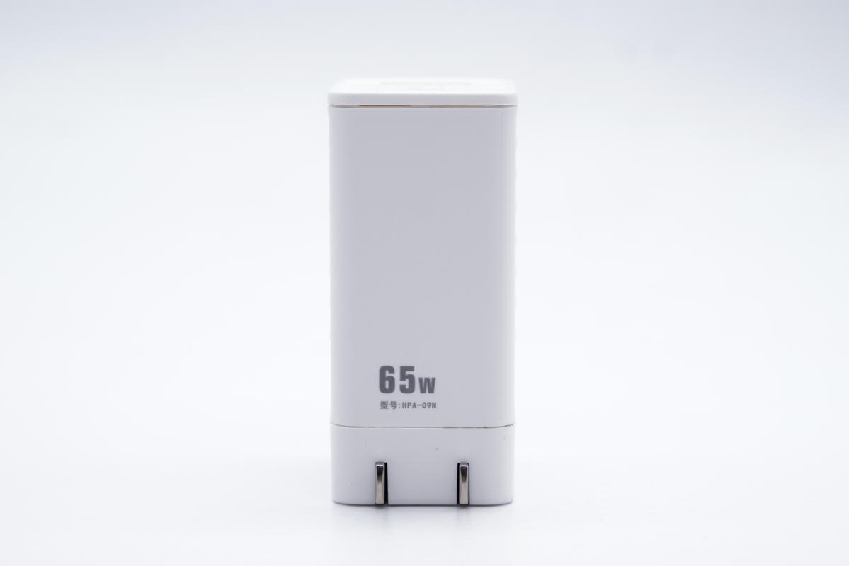

另一侧面印有产品型号HPA-09N和65W功率字样。
![拆解报告:华科生65W 2C1A氮化镓快充充电器HPA-09N-充电头网](https://www.chongdiantou.com/wp-content/uploads/2021/07/2021071602475378.jpeg)

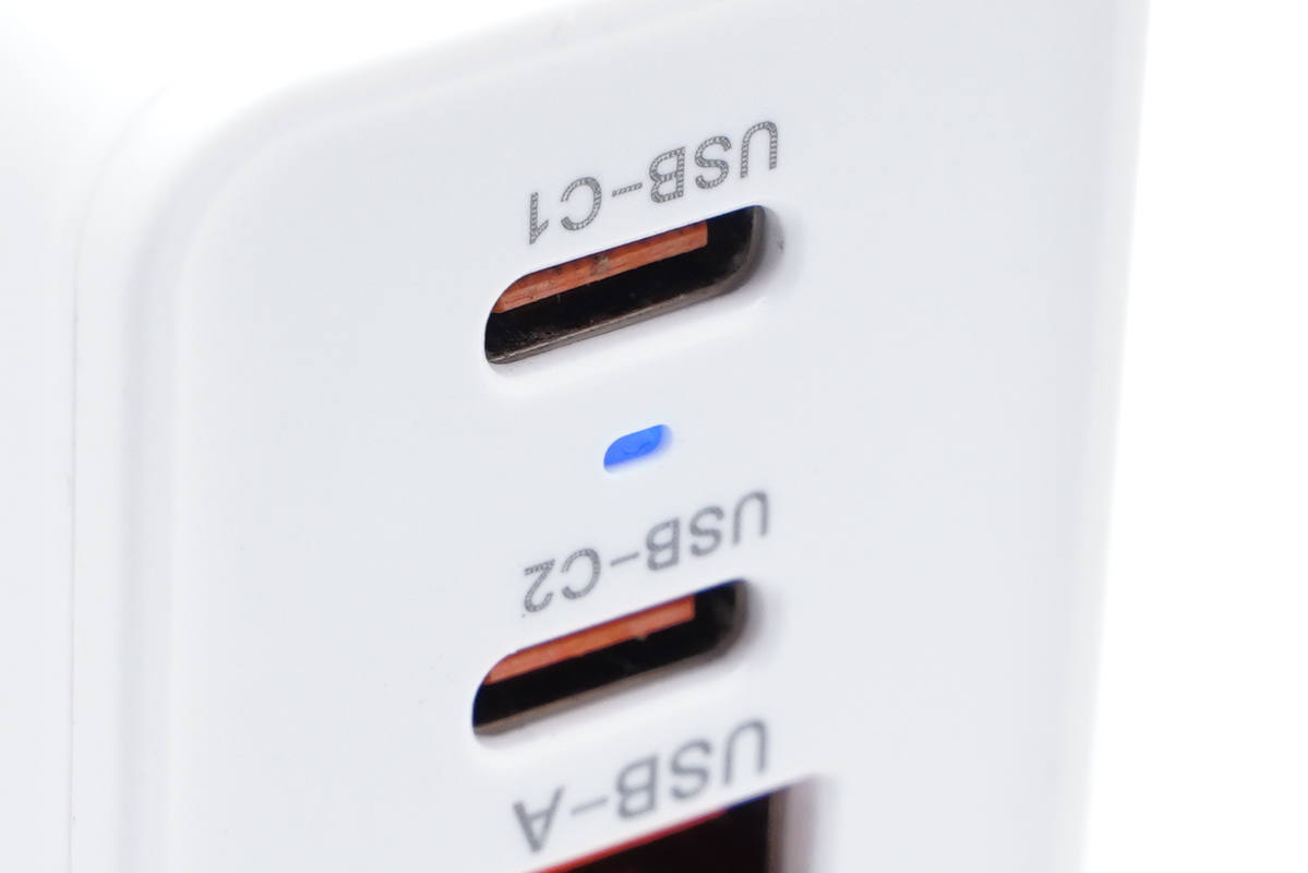

输出顶面配有2C1A三个输出接口以及LED指示灯,三个接口均采用橘红色胶芯。

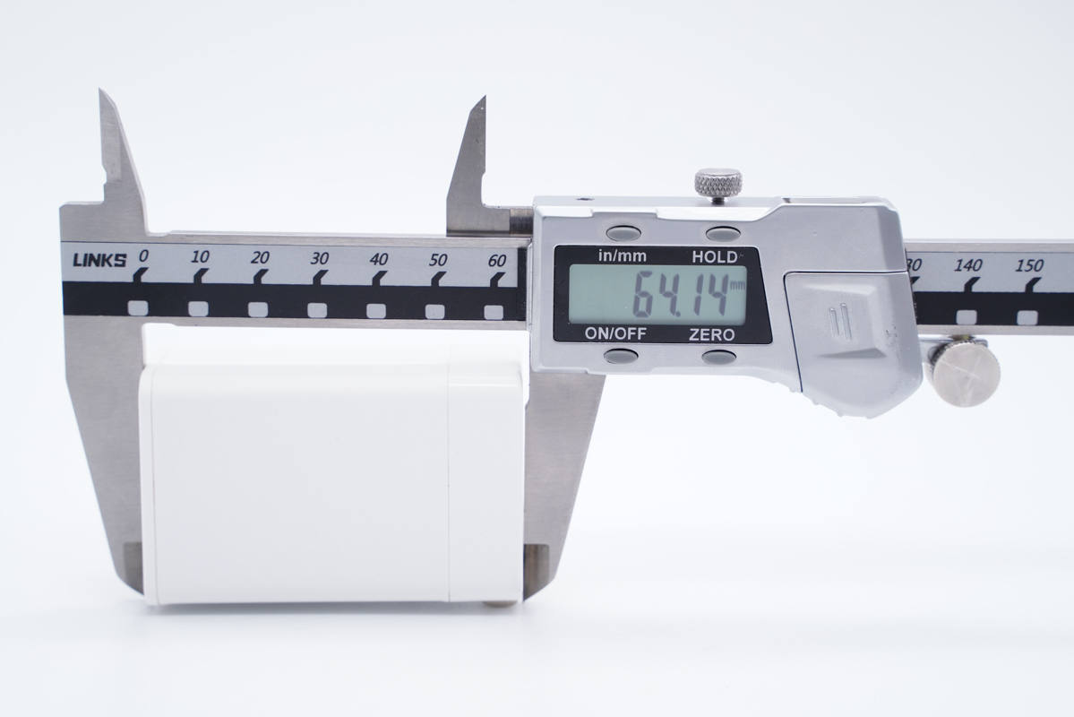

实测充电器机身长度为64.14mm。

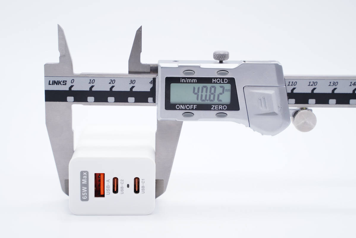

宽度为40.82mm。

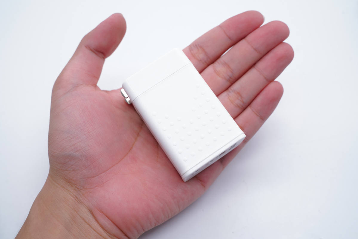

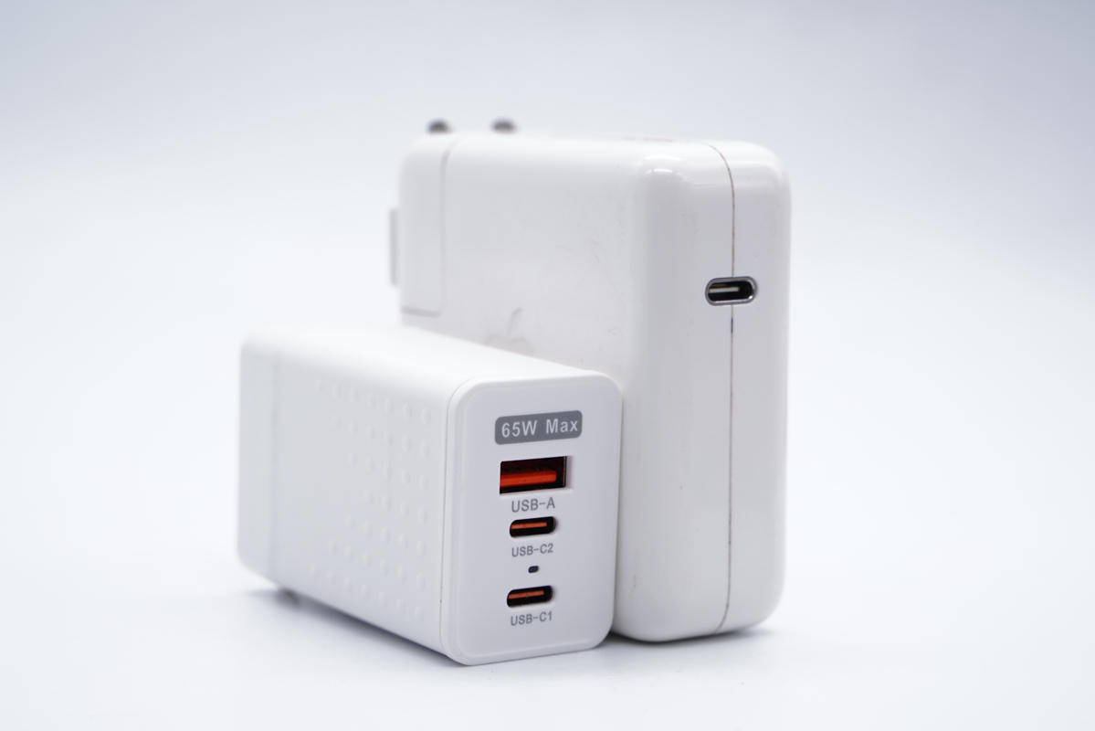

和苹果61W充电器大小直观对比,体积优势非常明显。
![拆解报告:华科生65W 2C1A氮化镓快充充电器HPA-09N-充电头网](https://www.chongdiantou.com/wp-content/uploads/2021/07/2021071602480366.jpeg)
拿在手上的直观感受。

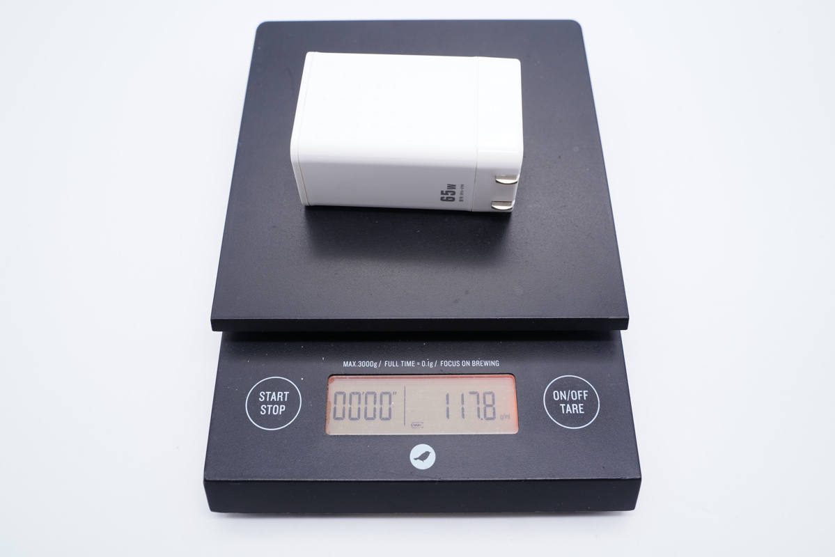

净重约为118g。

接通电源LED灯亮蓝光。

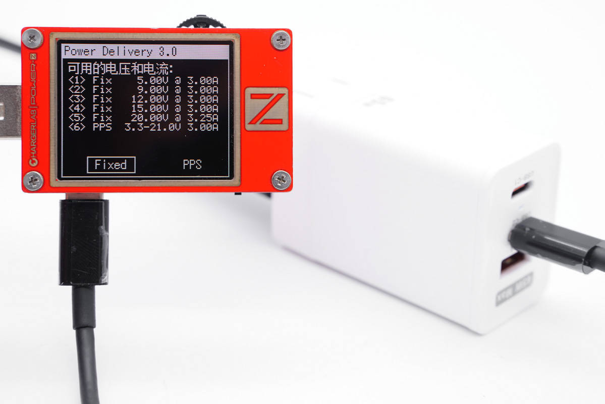

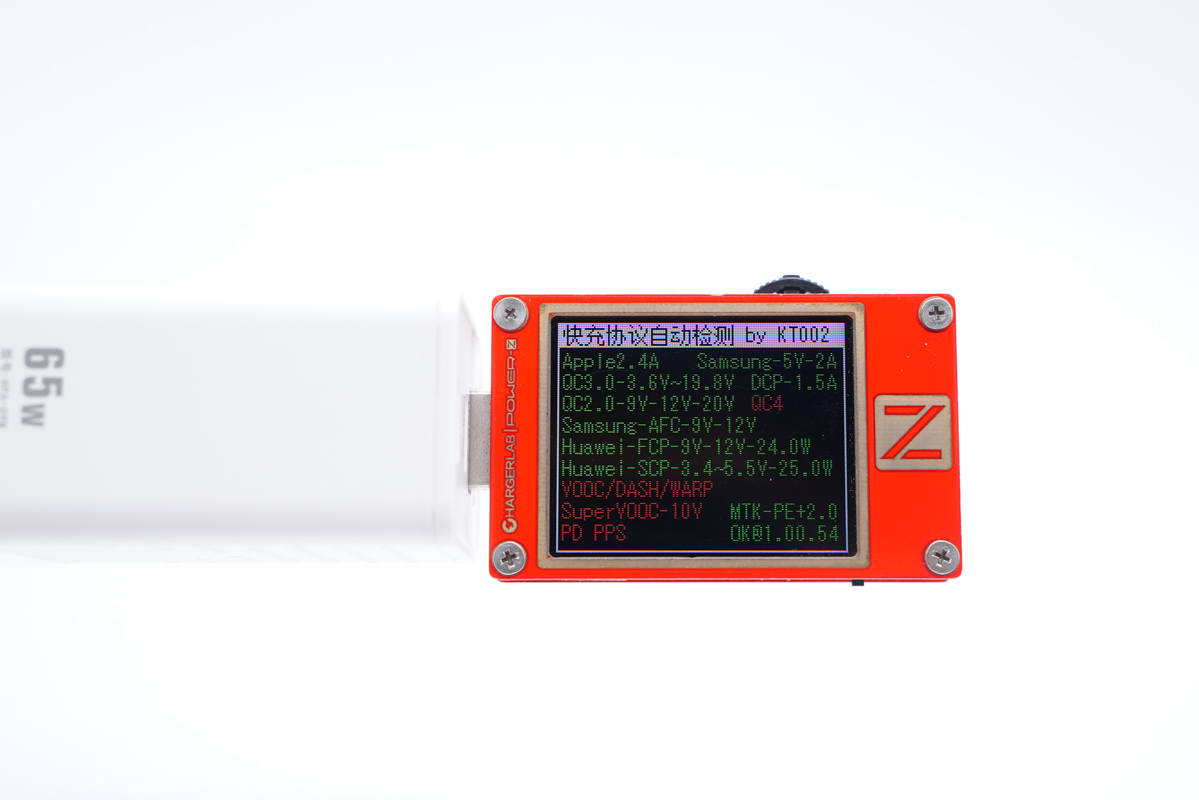

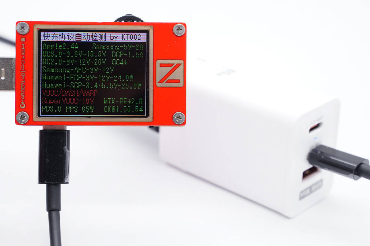

使用ChargerLAB POWER-Z KT002检测USB-C1口输出协议,显示支持Apple 2.4A、Samsung 5V2A、DCP协议,以及QC2.0/3.0、AFC、FCP、SCP、PE2.0、PD3.0、PPS多个快充协议。
![拆解报告:华科生65W 2C1A氮化镓快充充电器HPA-09N-充电头网](https://www.chongdiantou.com/wp-content/uploads/2021/07/2021071602480756.jpeg)
同时测得C1口具备5V3A、9V3A、12V3A、15V3A、20V3.25A五组固定电压档位,以及3.3-21V3A一组PPS电压档位。
![拆解报告:华科生65W 2C1A氮化镓快充充电器HPA-09N-充电头网](https://www.chongdiantou.com/wp-content/uploads/2021/07/2021071602480949.jpeg)

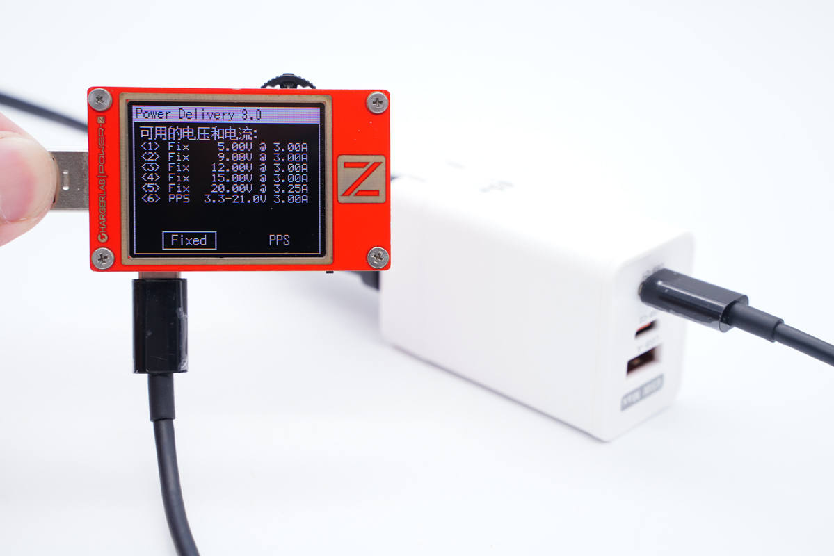

使用KT002检测发现USB-C2口支持的协议和USB-C1口的完全一样。
![拆解报告:华科生65W 2C1A氮化镓快充充电器HPA-09N-充电头网](https://www.chongdiantou.com/wp-content/uploads/2021/07/2021071602481257.jpeg)
此外PDO报文也相同,即两个C口单口输出性能完全相同,支持功率盲插,使用方便。
![拆解报告:华科生65W 2C1A氮化镓快充充电器HPA-09N-充电头网](https://www.chongdiantou.com/wp-content/uploads/2021/07/2021071602481280.jpeg)
最后测得USB-A口支持Apple 2.4A、QC2.0/3.0、AFC、FCP、SCP、PE2.0等协议。

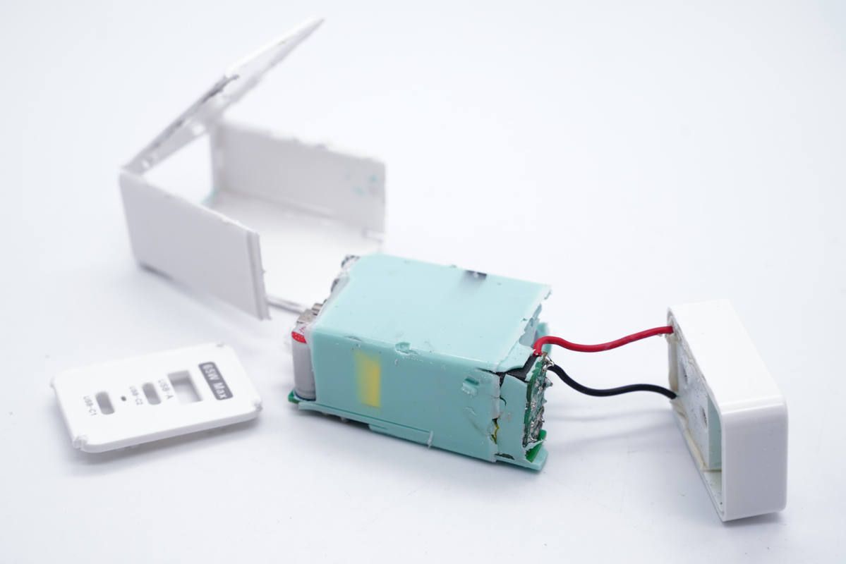

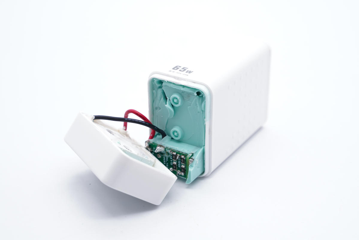

将输入端外壳拆开,充电器内部灌胶处理。
![拆解报告:华科生65W 2C1A氮化镓快充充电器HPA-09N-充电头网](https://www.chongdiantou.com/wp-content/uploads/2021/07/2021071602481464.jpeg)
通过暴力切割外壳取出PCBA模块。

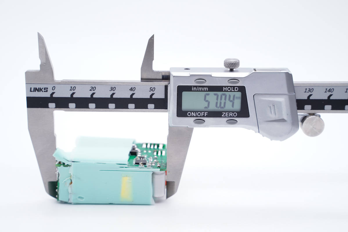

![拆解报告:华科生65W 2C1A氮化镓快充充电器HPA-09N-充电头网](https://www.chongdiantou.com/wp-content/uploads/2021/07/2021071602481526.jpeg)
测得模块长度为57.04mm。

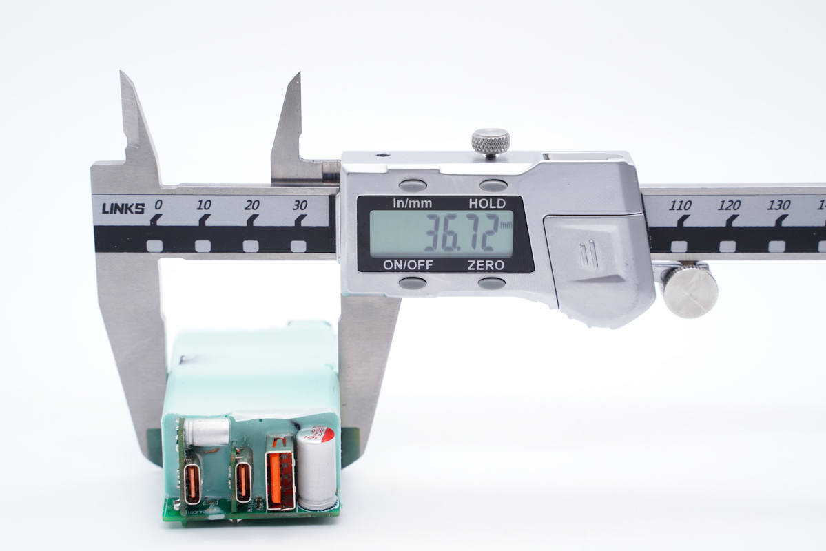

![拆解报告:华科生65W 2C1A氮化镓快充充电器HPA-09N-充电头网](https://www.chongdiantou.com/wp-content/uploads/2021/07/2021071602481757.jpeg)
宽度为36.72mm。

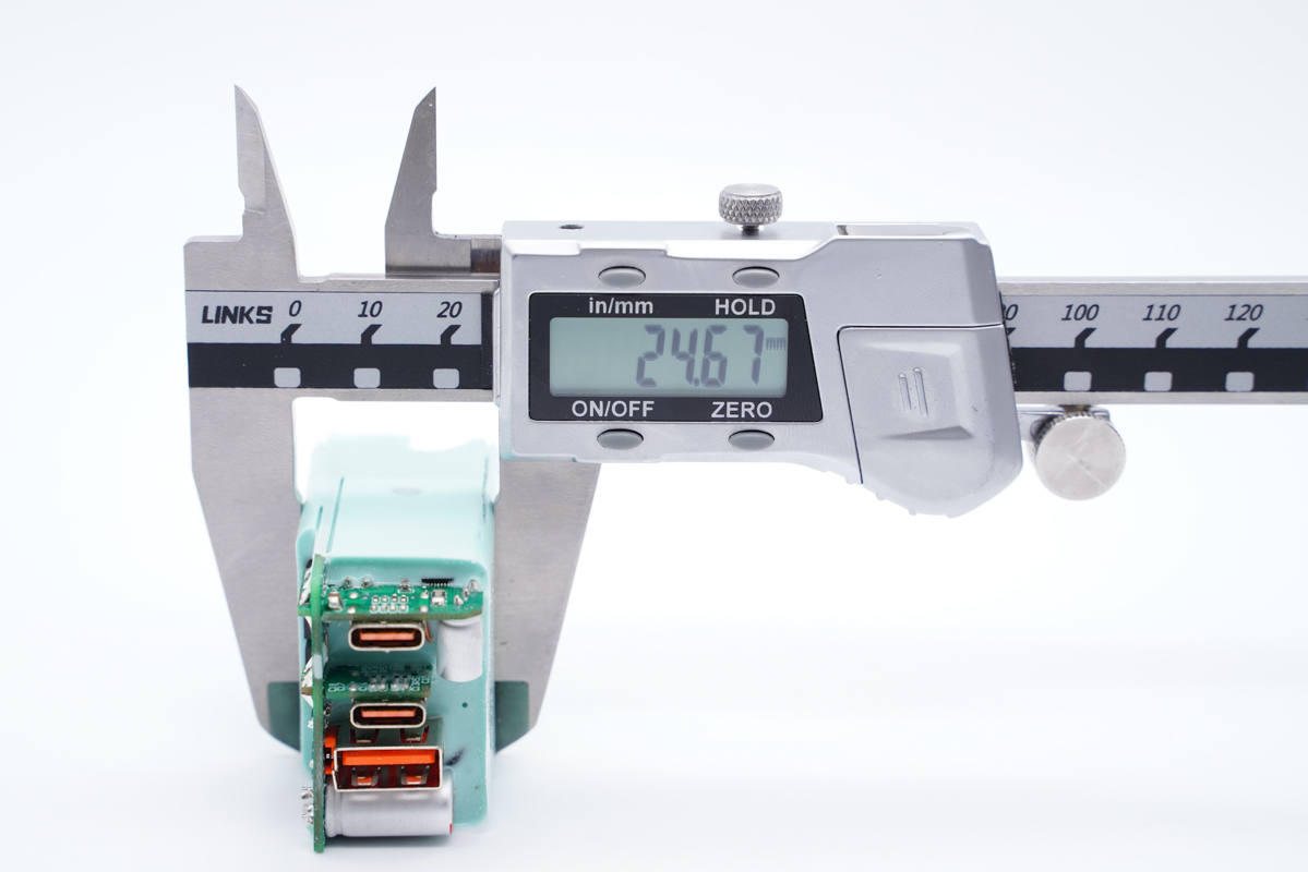

![拆解报告:华科生65W 2C1A氮化镓快充充电器HPA-09N-充电头网](https://www.chongdiantou.com/wp-content/uploads/2021/07/2021071602481892.jpeg)
厚度为24.67mm。

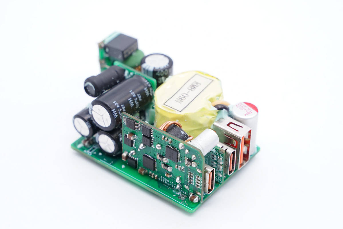

主板正面一览,输入端设有两块小板分别焊接保险丝、电容等器件,输出端也设有小板,充分利用内部空间,这也是这款充电器能做得怎么小的原因之一。
![拆解报告:华科生65W 2C1A氮化镓快充充电器HPA-09N-充电头网](https://www.chongdiantou.com/wp-content/uploads/2021/07/2021071602482286.jpeg)
主板背面,设有开关电源初次级控制器和MOS管,以及整流桥、光耦、贴片Y电容等。
通过对充电器观察发现,华科生这款65W 2C1A氮化镓充电器采用高频QR开关电源定压输出,两路DC-DC二次降压输出架构。其中USB-C1口单独一路宽范围输出,USB-C2口和A口一路,输出功率智能分配。下面我们从输入端开始深入了解整个电路设计情况。

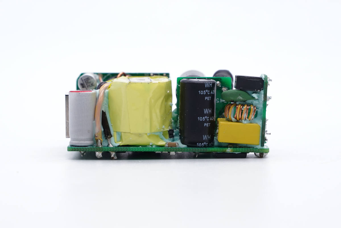

模块侧边一览,除小板及其上面器件外,主板上还焊接一颗高压滤波电解电容。

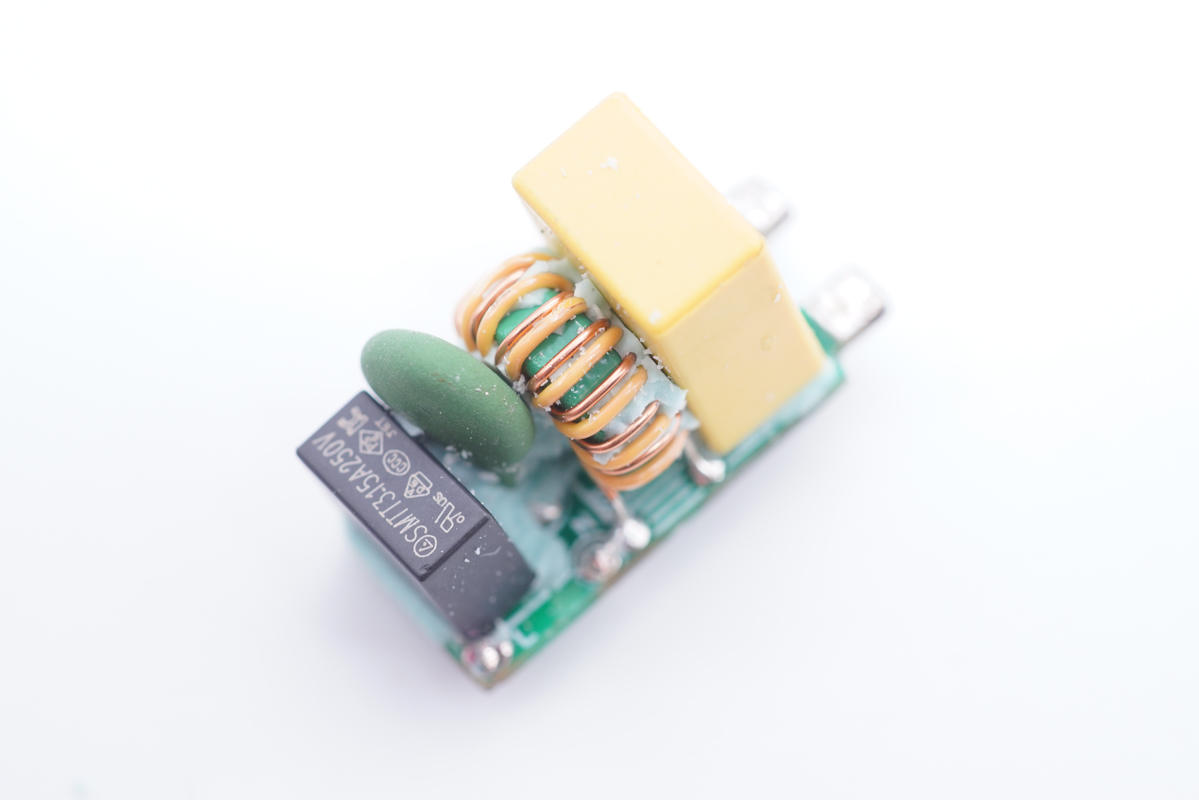

![拆解报告:华科生65W 2C1A氮化镓快充充电器HPA-09N-充电头网](https://www.chongdiantou.com/wp-content/uploads/2021/07/2021071602482433.jpeg)
小板上则有延时保险丝、NTC浪涌抑制电阻、共模电感和X电容。
![拆解报告:华科生65W 2C1A氮化镓快充充电器HPA-09N-充电头网](https://www.chongdiantou.com/wp-content/uploads/2021/07/2021071602482521.jpeg)
延时保险丝规格为3.15A 250V。

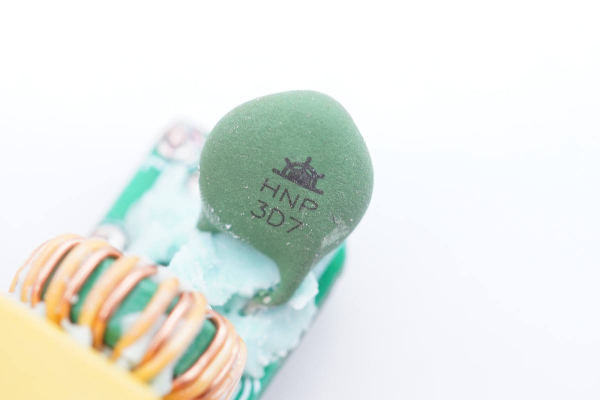

![拆解报告:华科生65W 2C1A氮化镓快充充电器HPA-09N-充电头网](https://www.chongdiantou.com/wp-content/uploads/2021/07/2021071602482660.jpeg)
NTC浪涌抑制电阻用于抑制上电浪涌电流。
![拆解报告:华科生65W 2C1A氮化镓快充充电器HPA-09N-充电头网](https://www.chongdiantou.com/wp-content/uploads/2021/07/2021071602482910.jpeg)
共模电感双线绕制,用于滤除EMI干扰。
![拆解报告:华科生65W 2C1A氮化镓快充充电器HPA-09N-充电头网](https://www.chongdiantou.com/wp-content/uploads/2021/07/2021071602483165.jpeg)

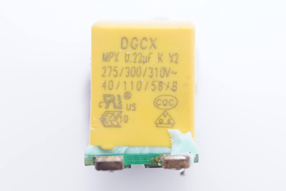

安规X电容来自东莞成希电子,容量0.22μF。
![拆解报告:华科生65W 2C1A氮化镓快充充电器HPA-09N-充电头网](https://www.chongdiantou.com/wp-content/uploads/2021/07/2021071602483389.jpeg)

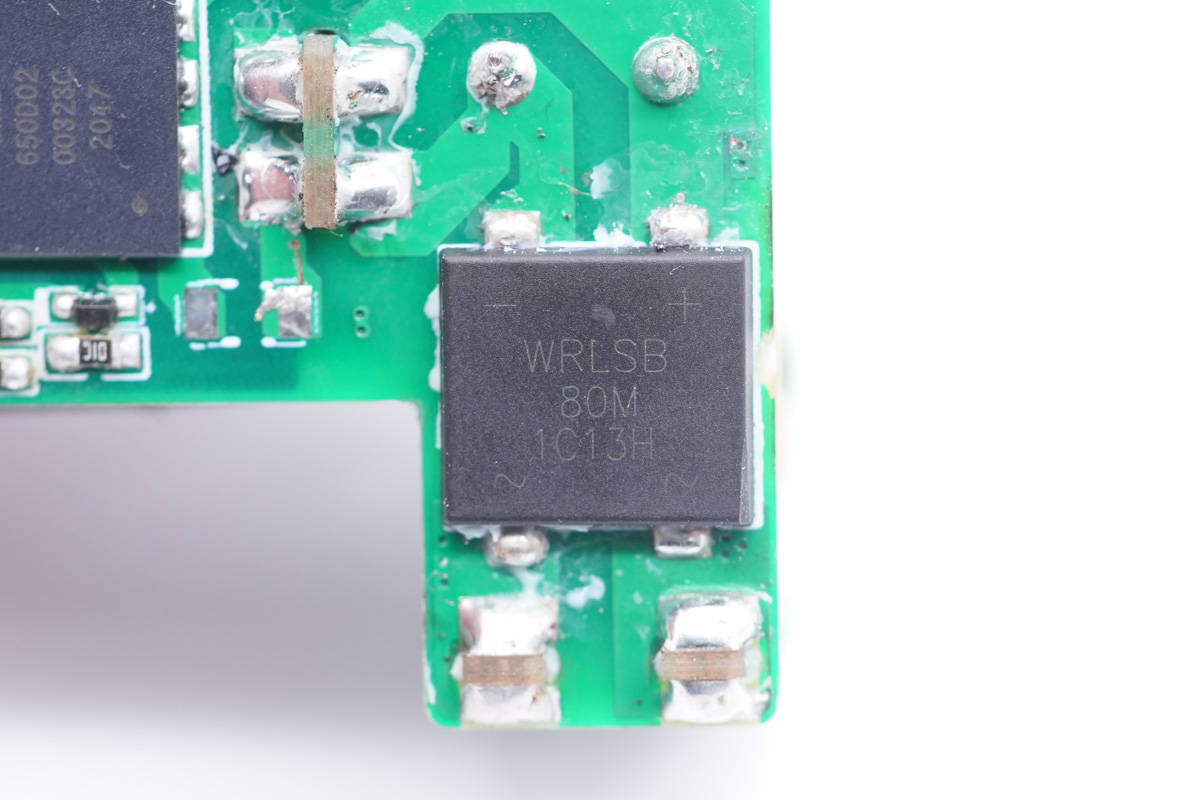

WRLSB80M整流桥。

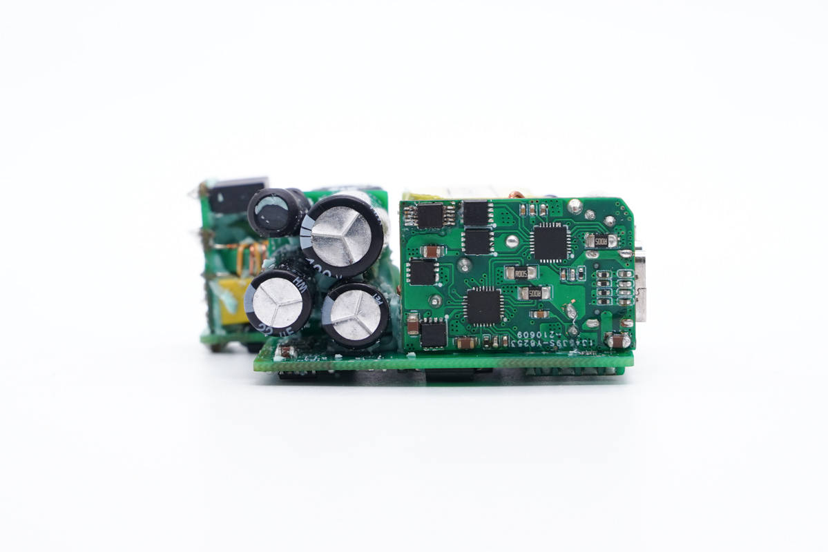

另一侧可以看到输入端第二块小板上设有工字电感以及三颗高压滤波电解电容;C1口母座所在小板设有两路二次降压电路。
![拆解报告:华科生65W 2C1A氮化镓快充充电器HPA-09N-充电头网](https://www.chongdiantou.com/wp-content/uploads/2021/07/2021071602483770.jpeg)
四颗高压滤波电解电容均来自JSH益阳万京源,不过两颗规格为400V 22μF,两颗较大的规格为400V 33μF。
![拆解报告:华科生65W 2C1A氮化镓快充充电器HPA-09N-充电头网](https://www.chongdiantou.com/wp-content/uploads/2021/07/2021071602483970.jpeg)
工字电感特写。
![拆解报告:华科生65W 2C1A氮化镓快充充电器HPA-09N-充电头网](https://www.chongdiantou.com/wp-content/uploads/2021/07/2021071602484137.jpeg)
另一侧左边设有变压器以及输出滤波固态电容。
![拆解报告:华科生65W 2C1A氮化镓快充充电器HPA-09N-充电头网](https://www.chongdiantou.com/wp-content/uploads/2021/07/2021071602484241.jpeg)

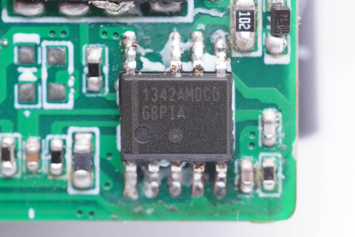

开关电源主控芯片采用ON安森美NCP1342,这是一颗高频准谐振反激初级PWM控制器,内置主动X2电容放电和多重完善的保护功能,具有超低的待机功耗。

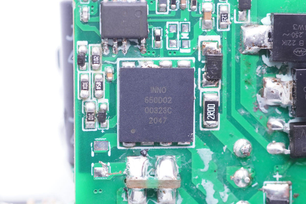

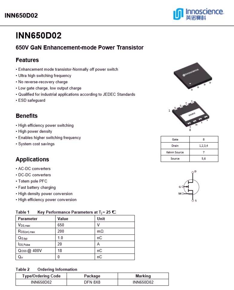

高压开关MOS管采用英诺赛科INN650D02氮化镓功率芯片,额定耐压为650V,峰值耐压750V,导阻低至0.2Ω,符合JEDEC标准的工业应用要求,支持ESD保护,支持开尔文源极。最高工作温度150℃。
INN650D02 “InnoGaN”开关管高频特性好,且导通电阻小,适合高频高效的开关电源应用,采用DFN8*8封装,具备超低热阻,散热性能好,适合高功率密度的开关电源应用。
值得一提的是,INN650D02 “InnoGaN”开关管基于业界领先的8英寸生产加工工艺,是目前市面上最先量产的先进制程氮化镓功率器件,这项技术的大规模商用将推动氮化镓快充的快速普及。

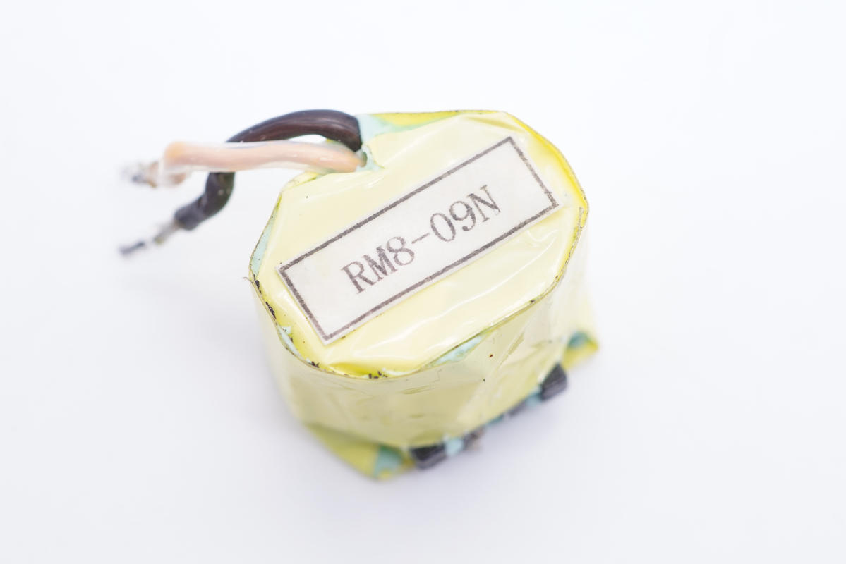

变压器特写,RM8磁芯,缠绕胶带绝缘。

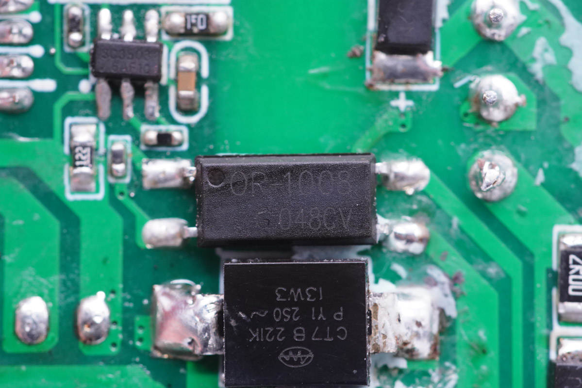

OR-1008光耦,用于初级次级通信,反馈调节输出电压。
![拆解报告:华科生65W 2C1A氮化镓快充充电器HPA-09N-充电头网](https://www.chongdiantou.com/wp-content/uploads/2021/07/2021071602485179.jpeg)
旁边是两颗贴片Y电容。
![拆解报告:华科生65W 2C1A氮化镓快充充电器HPA-09N-充电头网](https://www.chongdiantou.com/wp-content/uploads/2021/07/2021071602485342.jpeg)

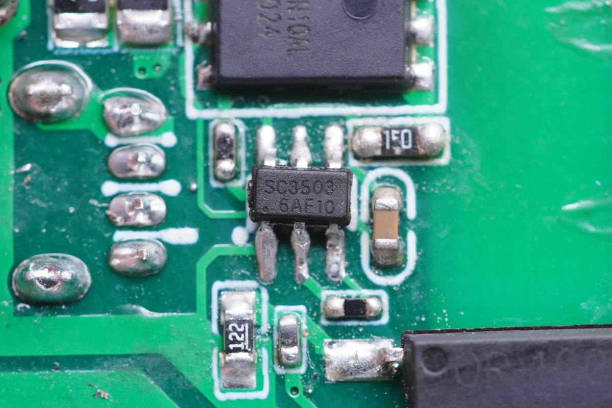

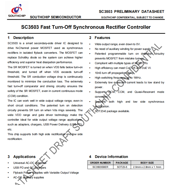

同步整流控制器采用南芯半导体SC3503,这是一颗自适应开通检测和快速关断同步整流控制器,无需辅助线圈供电,输出电压最低可低至0V,专利的自适应开通检测电路避免同步整流管误开通,兼容多种MOS,具有超低的静态电流,支持多种工作模式,支持高侧和低侧同步整流,外围元件非常精简。采用SOT23封装,适用于宽范围反激适配器应用。
![拆解报告:华科生65W 2C1A氮化镓快充充电器HPA-09N-充电头网](https://www.chongdiantou.com/wp-content/uploads/2021/07/2021071602485429.png)
南芯SC3503资料信息。
充电头网拆解了解到,该芯片已经被科讯迷你33W氮化镓快充、意象65W氮化镓充电器、努比亚30W氮化镓快充、华科生65W 2C1A氮化镓快充充电器采用。

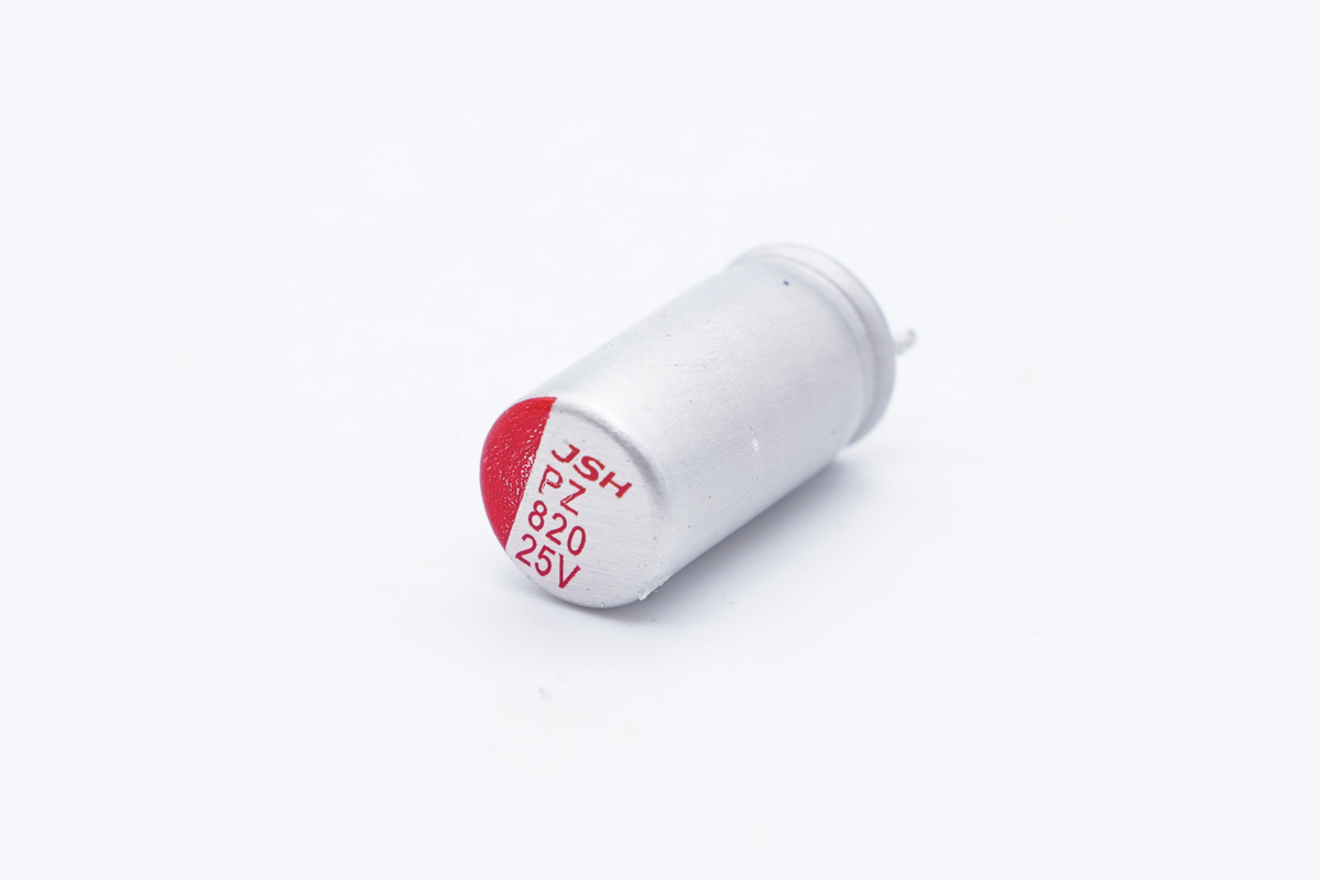

输出滤波固态电容也是来自万京源,规格为25V 820μF。

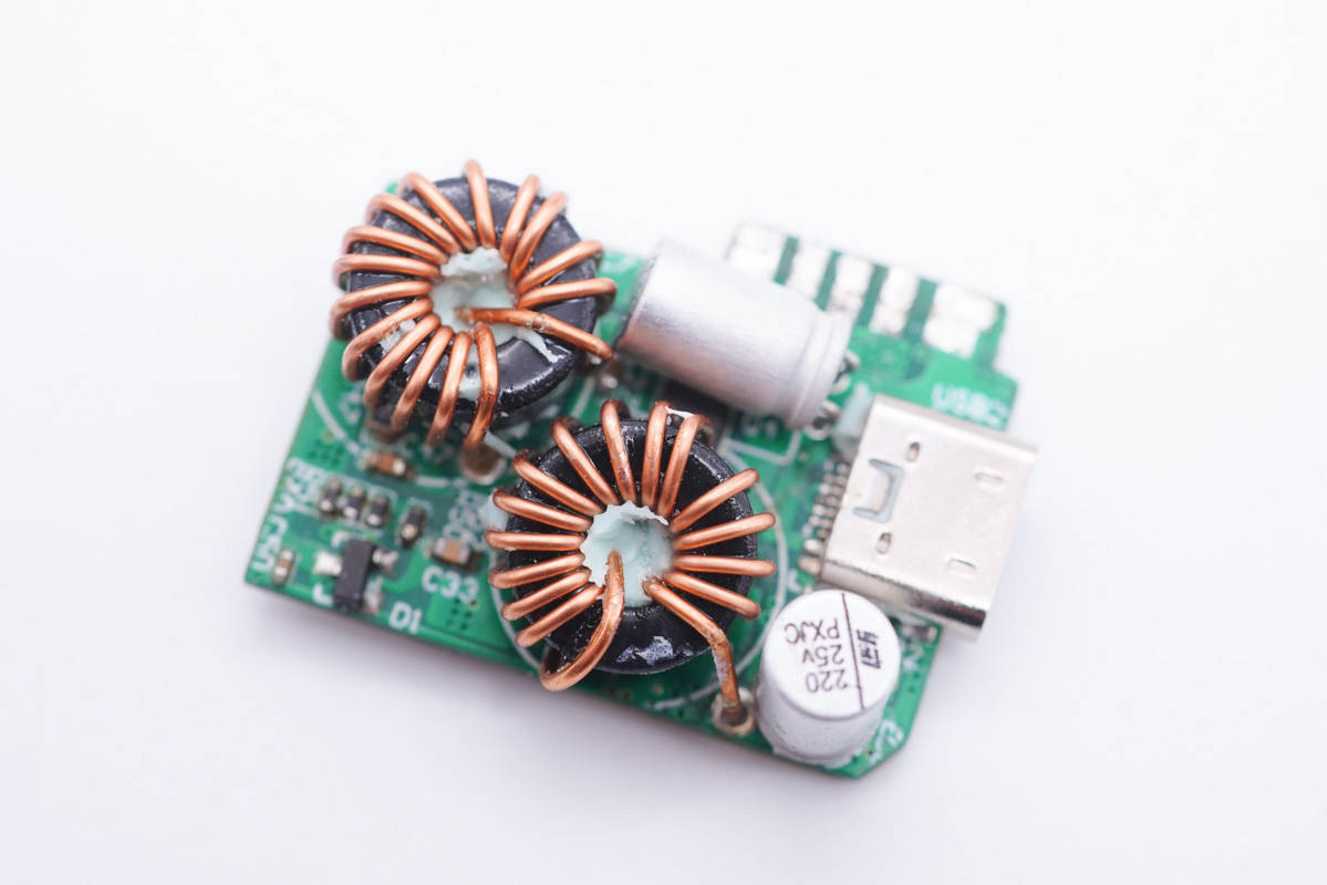

C1口母座所在小板设有两路二次降压电路,这一面设有MCU、两颗二次降压协议IC以及四颗MOS管。
![拆解报告:华科生65W 2C1A氮化镓快充充电器HPA-09N-充电头网](https://www.chongdiantou.com/wp-content/uploads/2021/07/2021071602490748.jpeg)
另一面设有一对降压电感以及一对输出滤波固态电容,分别用于两路降压以及二次滤波。

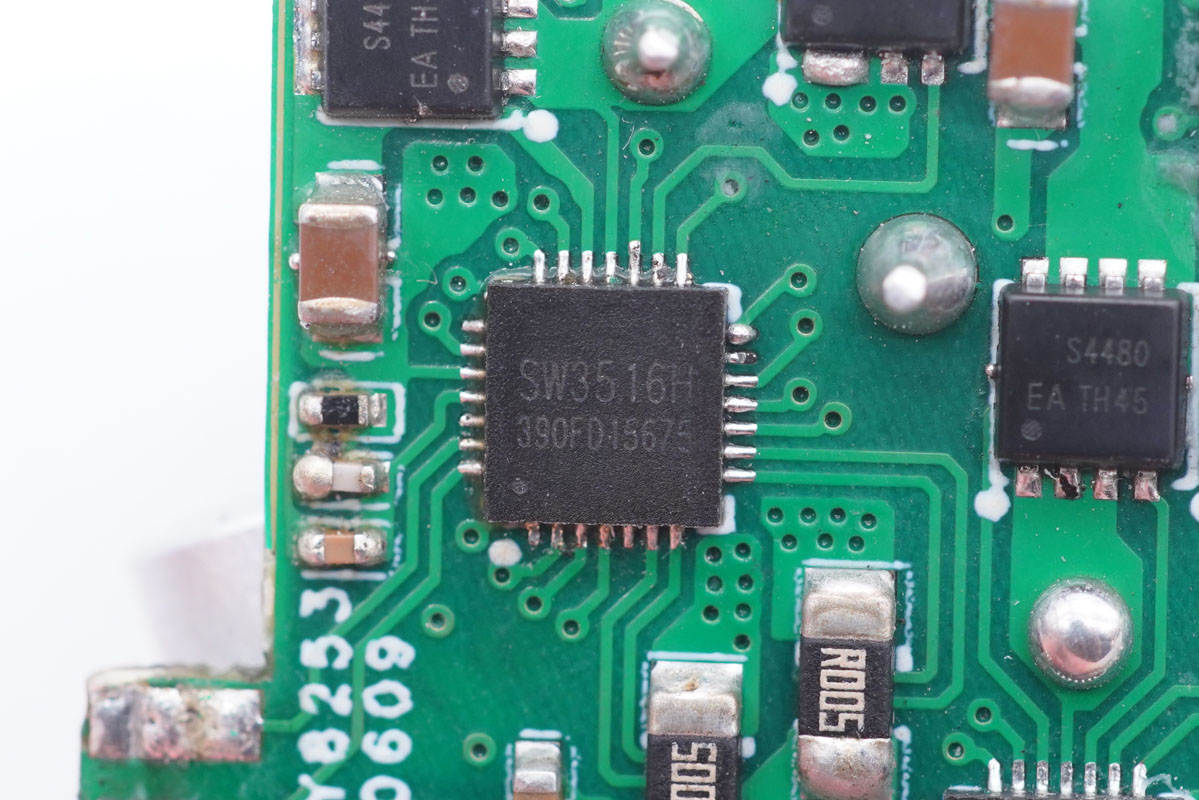

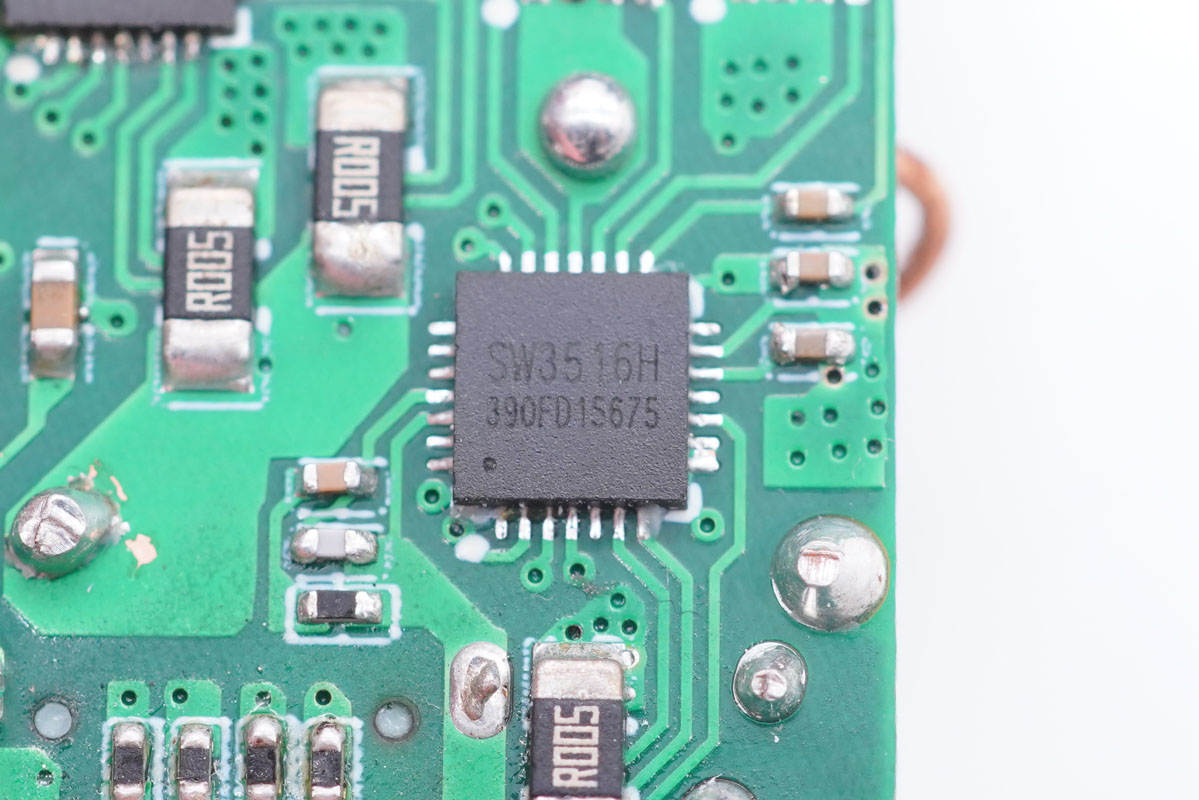

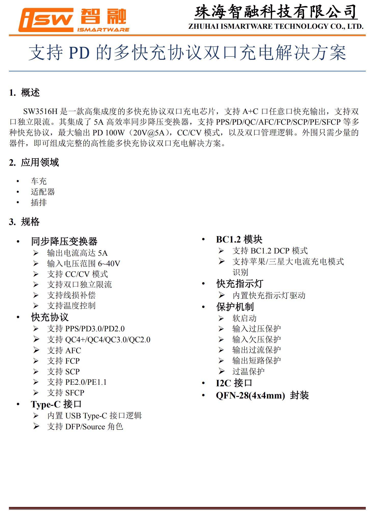

两路二次降压电路主控芯片均采用智融SW3516H,用于进行降压控制和协议识别。智融SW3516H是一款高集成度的多快充协议双口充电芯片,支持A+C口任意口快充输出,支持双口独立限流。
![拆解报告:华科生65W 2C1A氮化镓快充充电器HPA-09N-充电头网](https://www.chongdiantou.com/wp-content/uploads/2021/07/2021071602491353.jpeg)
充电头网通过拆解发现,SW3516H还被华硕65W 2C1A氮化镓充电器、努比亚65W氘锋三口氮化镓快速充电器、雷柏65W GaN快充、绿联65W 4C口氮化镓快充充电器、联想90W闪充双口氮化镓充电器、鸿达顺120W四口2C2A快充等多款产品采用,此外智融的快充芯片还可用于USB PD快充移动电源、快充车充等领域。
![拆解报告:华科生65W 2C1A氮化镓快充充电器HPA-09N-充电头网](https://www.chongdiantou.com/wp-content/uploads/2021/07/2021071602491572.jpeg)
另一颗智融SW3516H特写。
![拆解报告:华科生65W 2C1A氮化镓快充充电器HPA-09N-充电头网](https://www.chongdiantou.com/wp-content/uploads/2021/07/2021071602491722.jpeg)
每颗智融SW3516H还各外挂两颗S4480 MOS管输出同步整流降压。

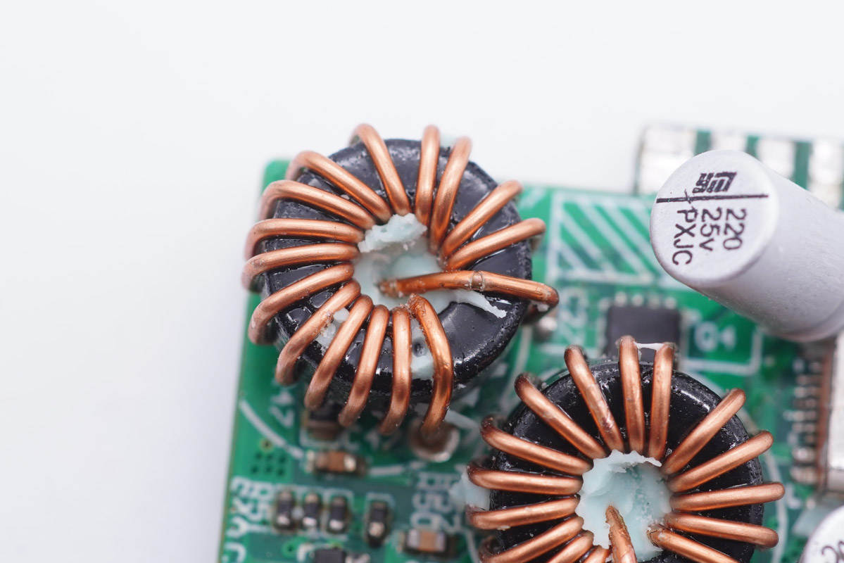

![拆解报告:华科生65W 2C1A氮化镓快充充电器HPA-09N-充电头网](https://www.chongdiantou.com/wp-content/uploads/2021/07/2021071602491980.jpeg)

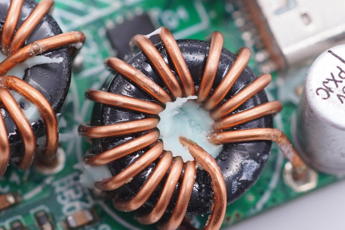

降压磁环电感特写。
![拆解报告:华科生65W 2C1A氮化镓快充充电器HPA-09N-充电头网](https://www.chongdiantou.com/wp-content/uploads/2021/07/2021071602492150.jpeg)
另一颗特写。

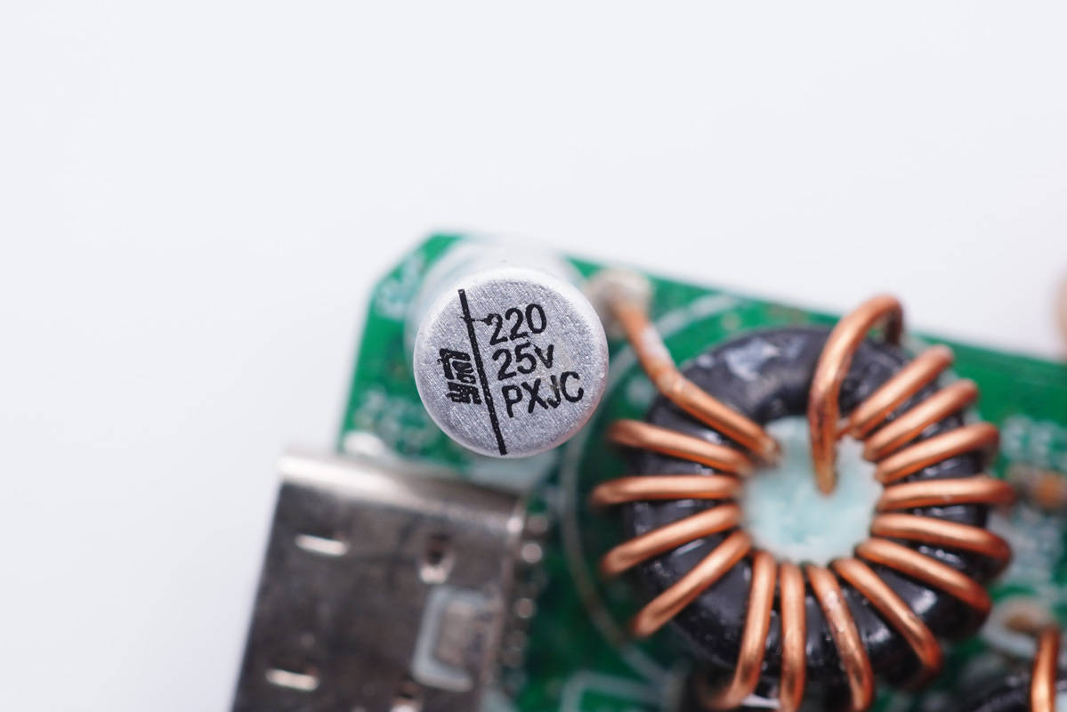

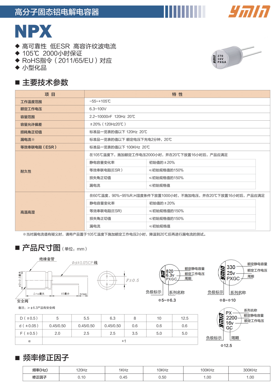

二次滤波固态电容采用永铭NPX系列,规格25V 220μF。该系列电容具有小体积、低ESR、高容许纹波电流、高可靠性、耐开关冲击等特点。

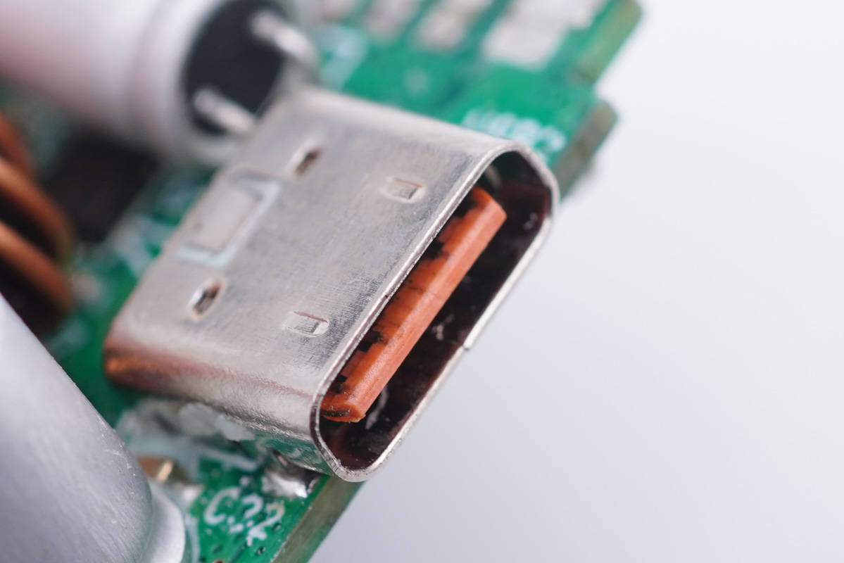

USB-C1母座特写,过孔焊接。
![拆解报告:华科生65W 2C1A氮化镓快充充电器HPA-09N-充电头网](https://www.chongdiantou.com/wp-content/uploads/2021/07/2021071602492981.jpeg)
C2母座特写。
