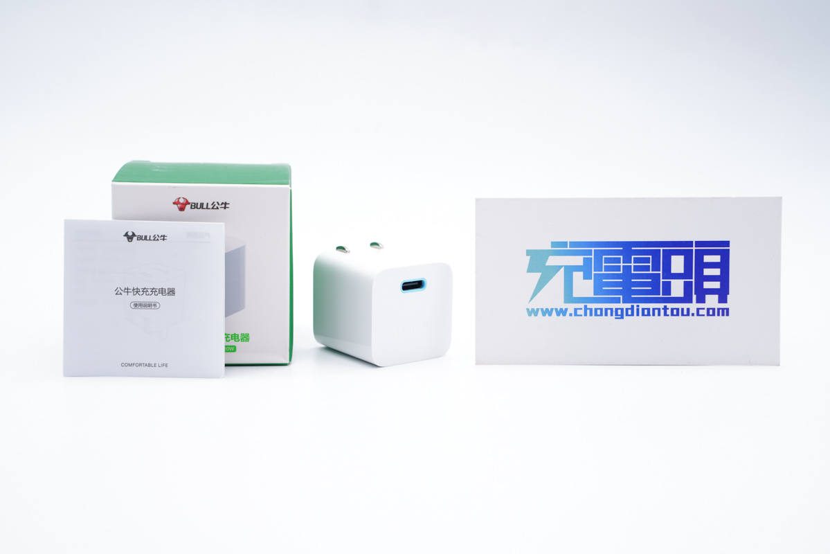

包装盒采用经典白绿配色,正面印有公牛品牌、充电器外观、名称、特性等。
背面印有充电器参数。
包装内含充电器和使用说明书。

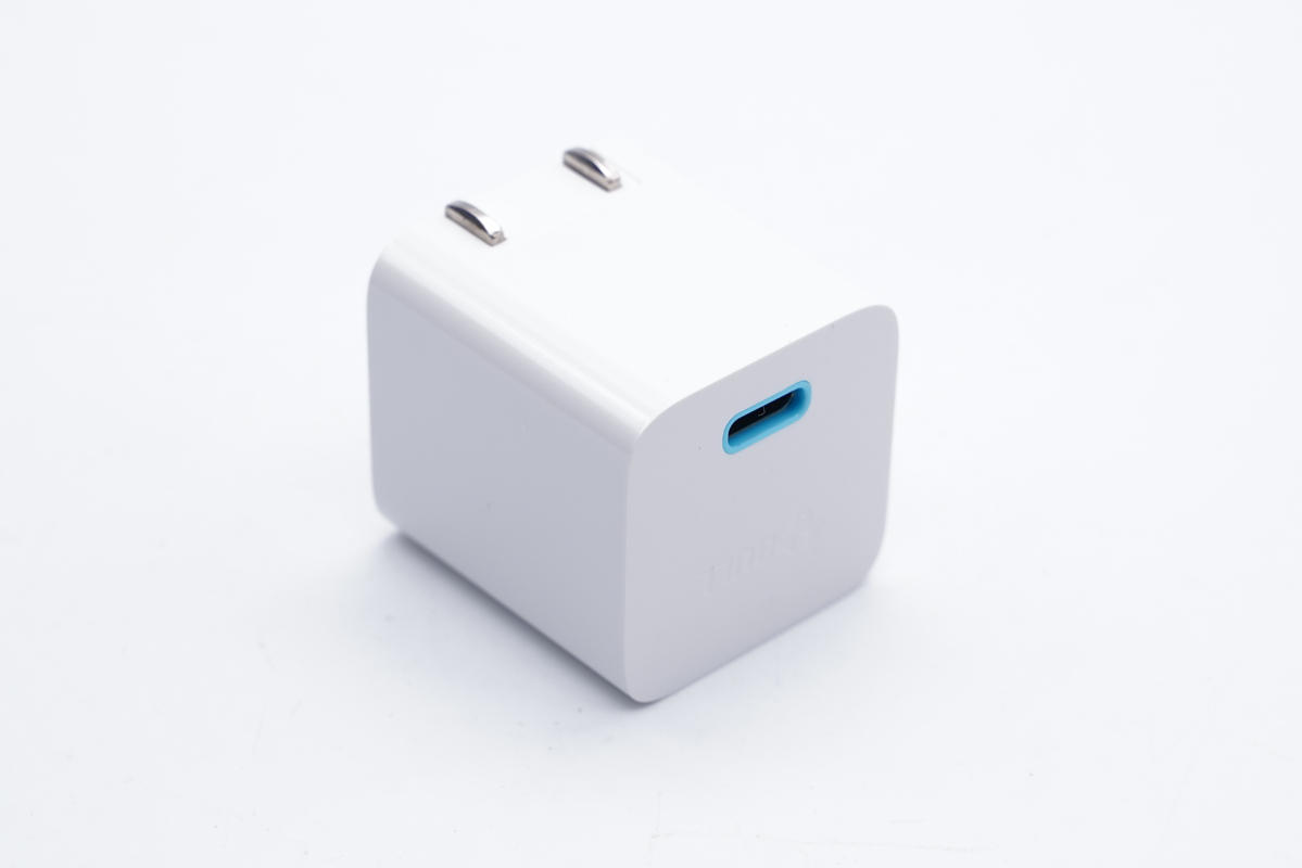

充电器采用PC材质白色塑料外壳,造型趋于小方块,腰身高光亮面,顶面接口有蓝色塑料环点缀,算是比较独特的一点。
输入端外壳上标注有充电器参数

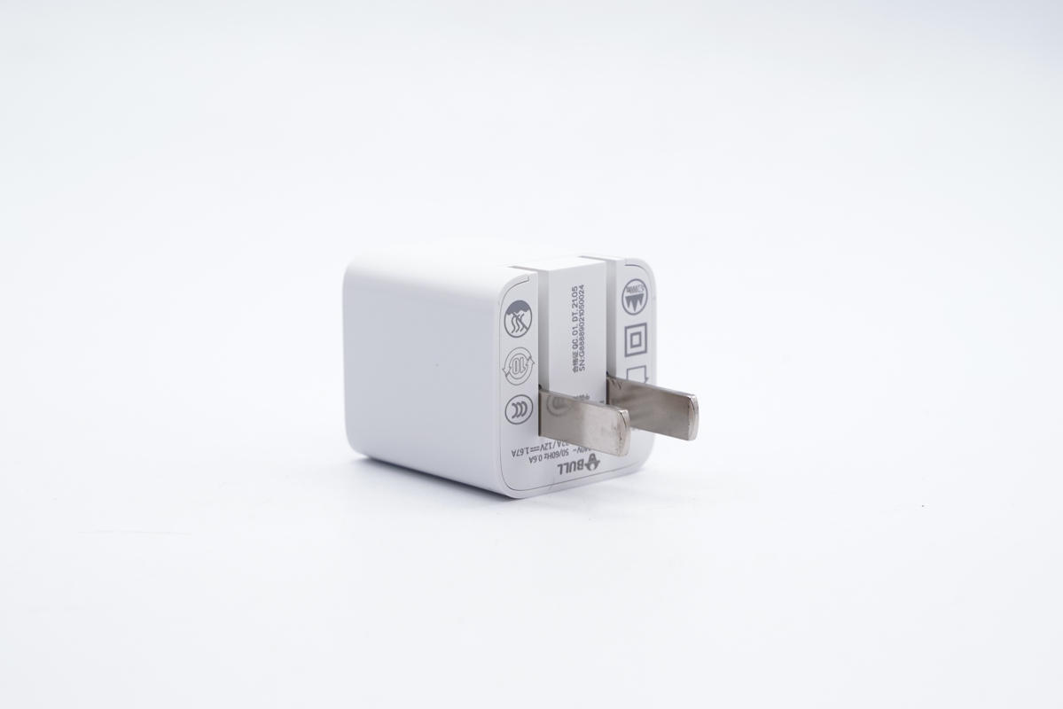

此外配备的是可折叠国标插脚,携带十分方便。

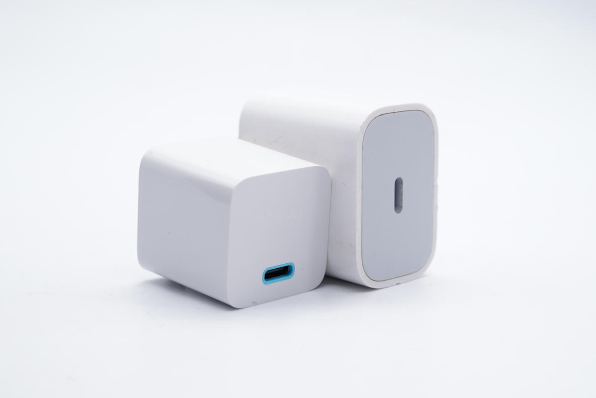

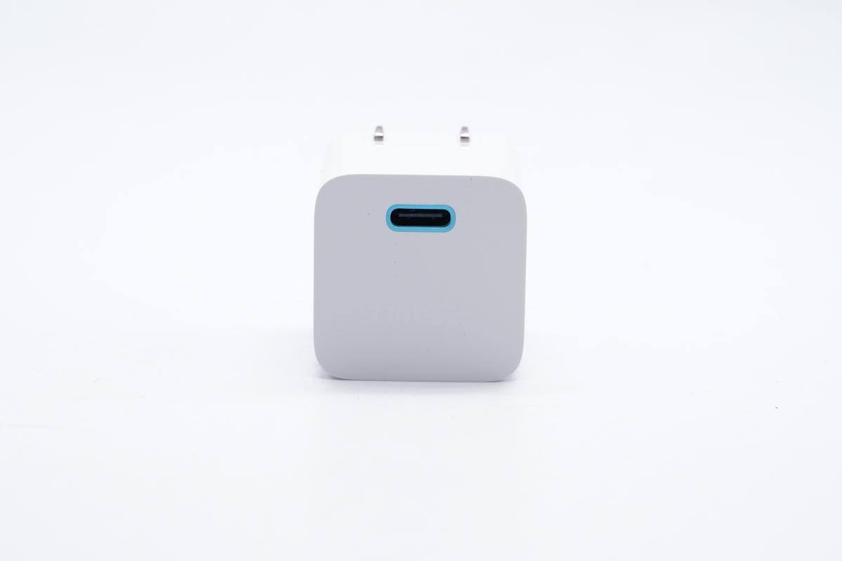

输出顶面配有单USB-C接口,采用经典蓝色塑料环装饰,契合接口胶芯颜色。

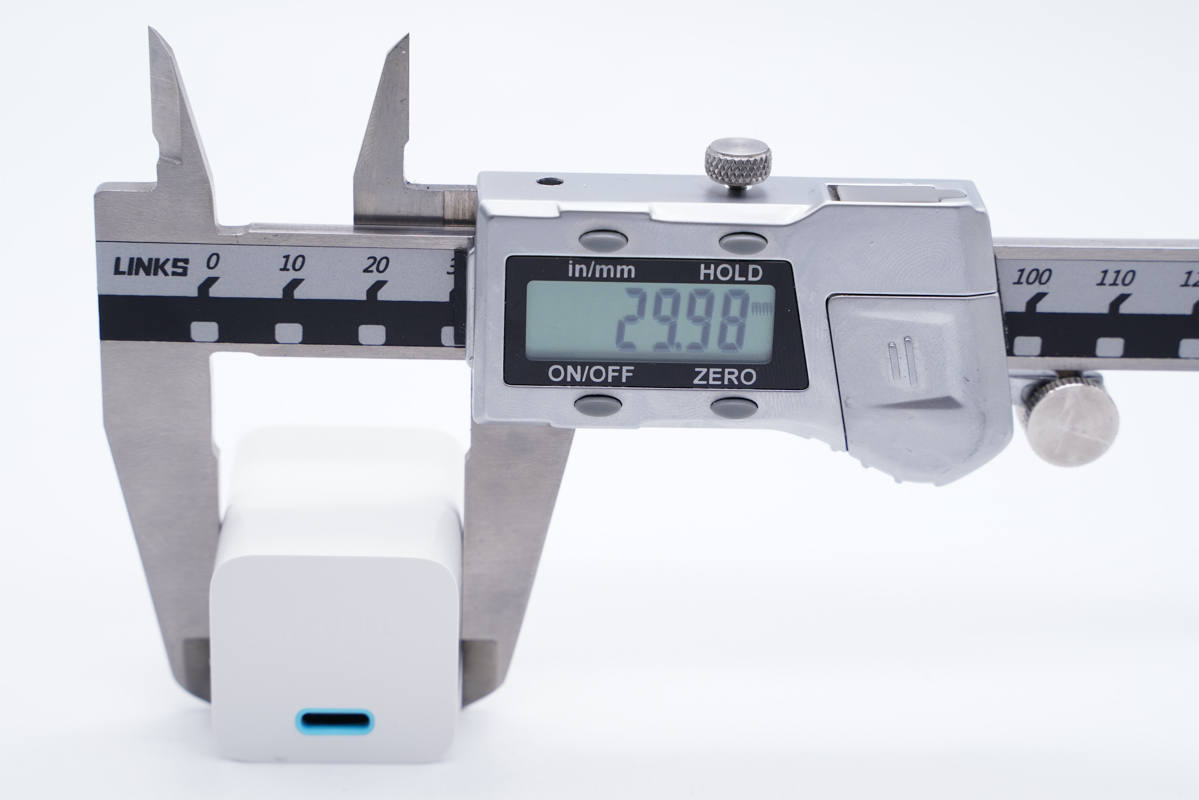

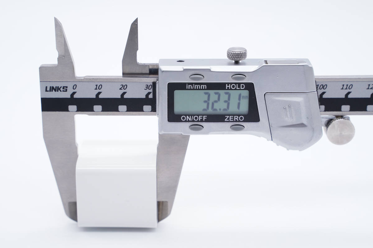

实测充电器机身高度为32.31mm。
宽度为29.98mm。
厚度为29.95mm。
和苹果20W充电器直观对比,体积很有优势。

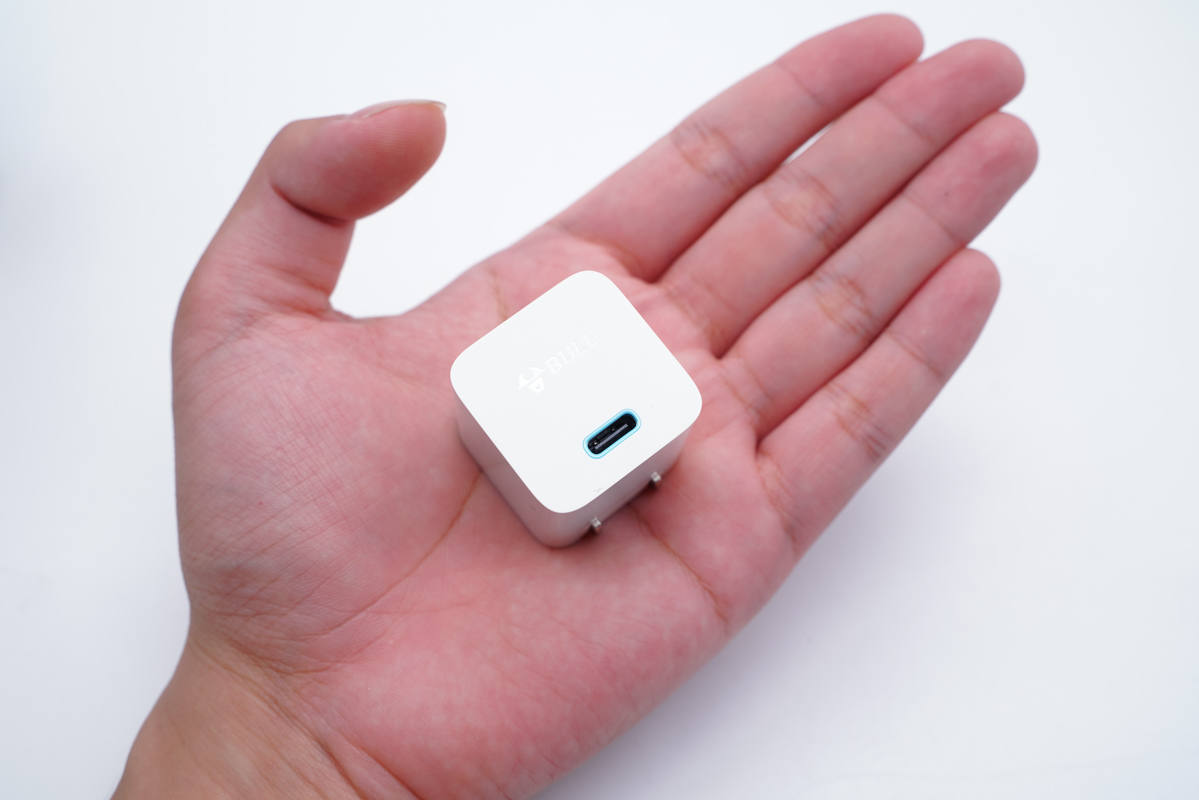

拿在手上的直观感受。

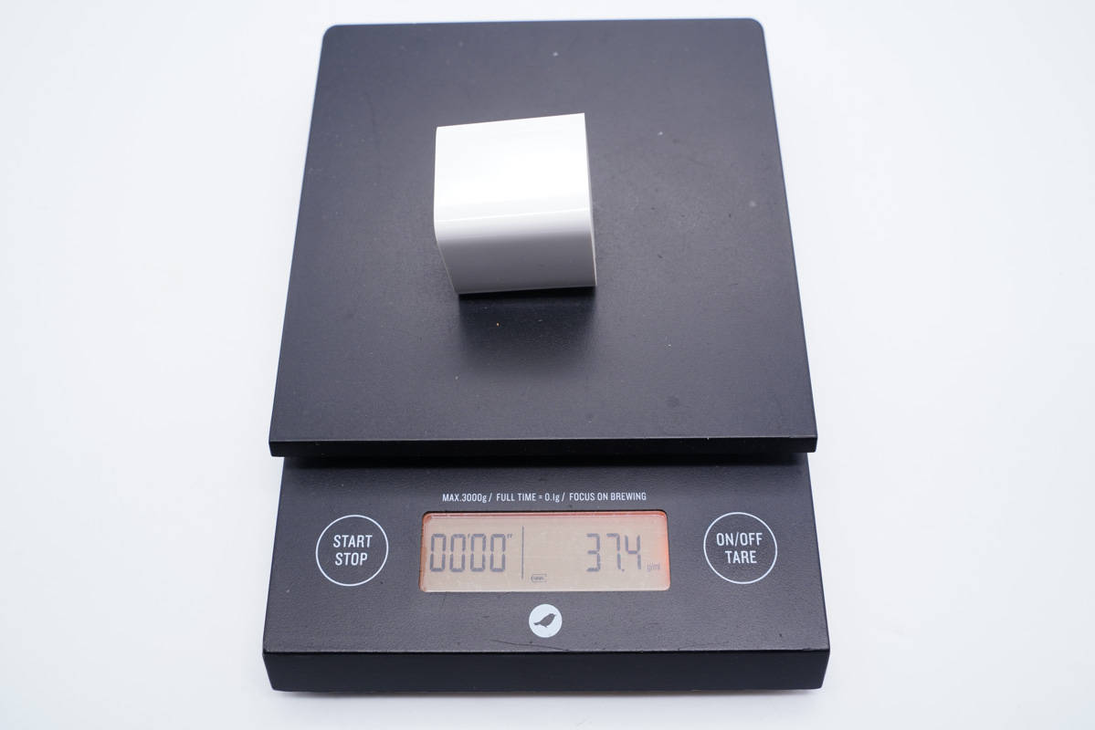

净重约为37g。

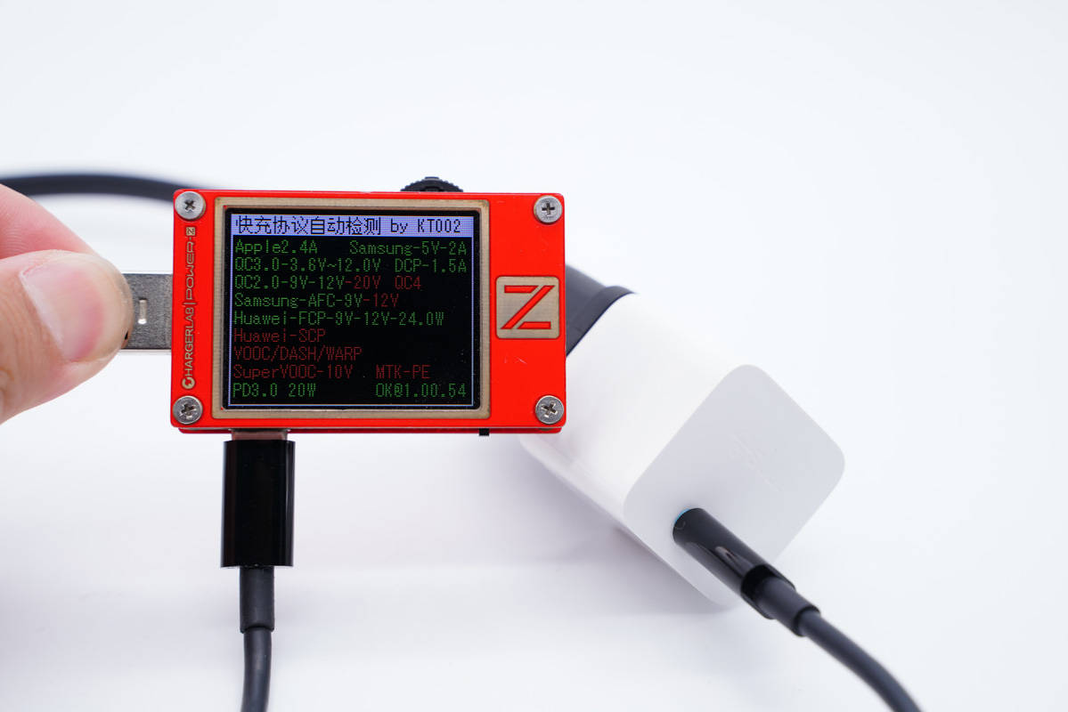

使用ChargerLAB Power-Z KT002测得USB-C口支持Apple2.4A、Samsung 5V2A和DCP协议,以及QC2.0/3.0、AFC、FCP、PD3.0快充协议。
PDO报文显示USB-C口还具备5V3A、9V2.22A和12V1.67A三组固定电压档位。

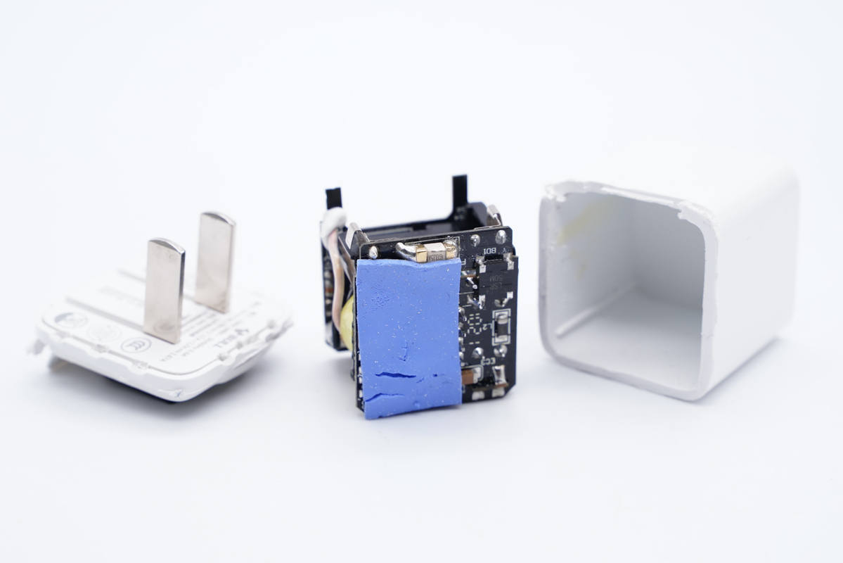

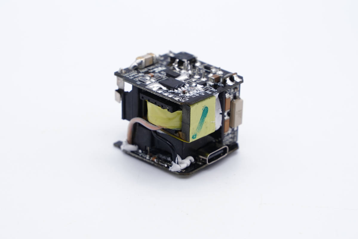

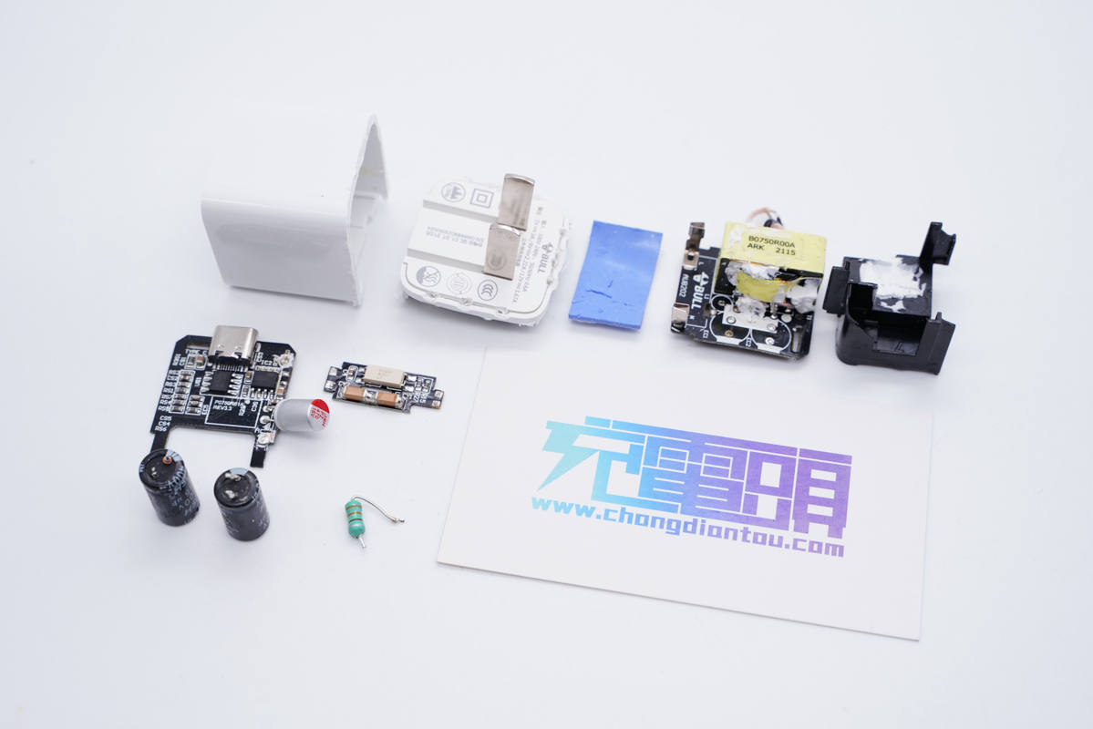

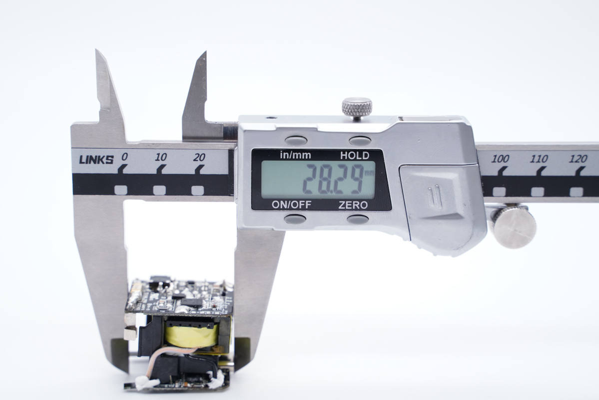

将输入端外壳拆开取出PCBA模块,金属片接触通电设计。
输入端小板背面贴有导热垫帮助主控芯片散热。

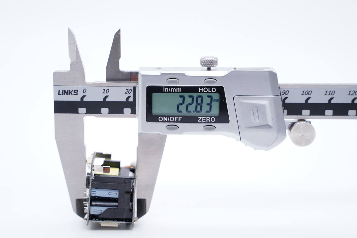

测得模块高度为28.29mm。

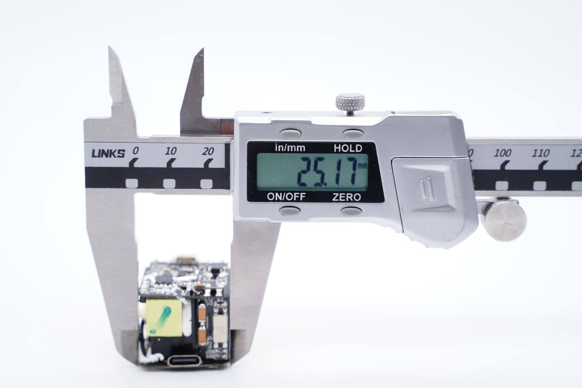

宽度为25.17mm。
厚度为22.83mm。

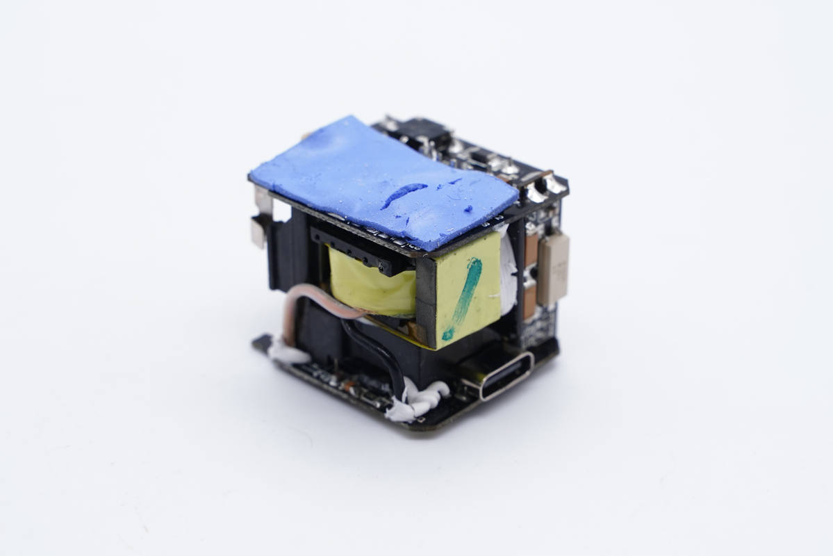

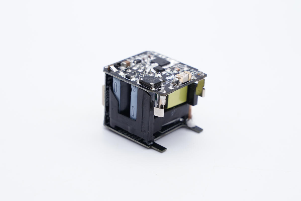

充电器模块由三块小板组合焊接设计。
初次级间有塑料壳进行隔离。

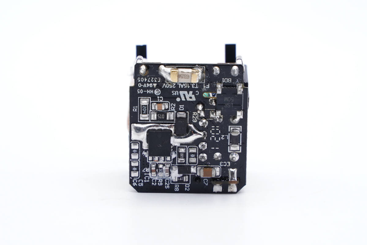

输入端小板背面设有保险丝、整流桥和主控芯片。
将模块拆分开,正面还设有高压滤波电解电容和变压器等。

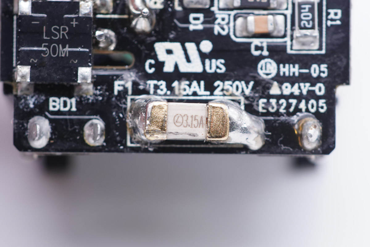

保险丝额定电流3.15A。

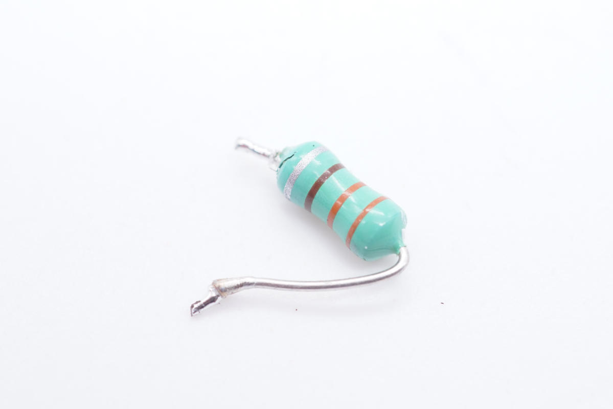

色环电感特写。

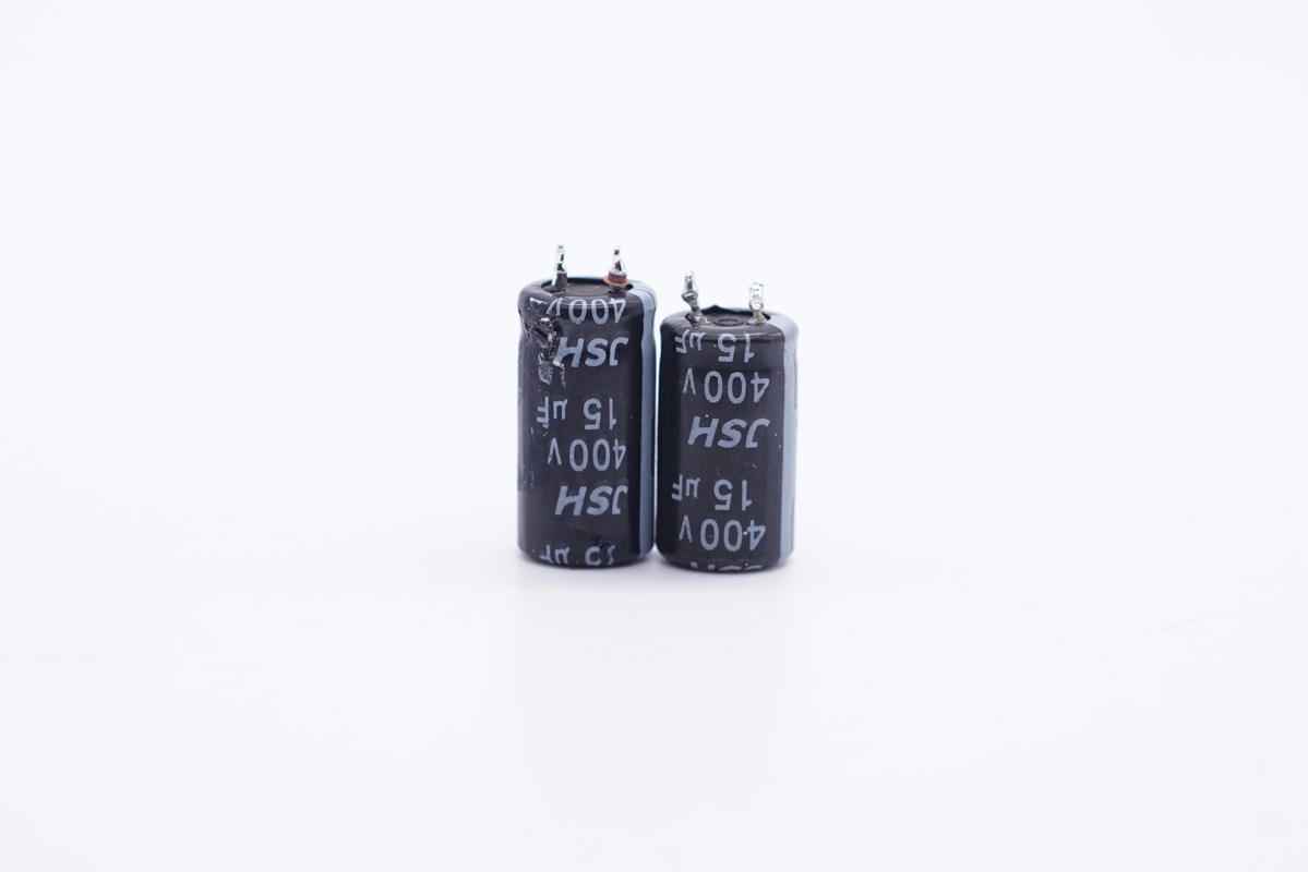

两颗高压滤波电解电容来自JSH,规格均为400V 15μF。

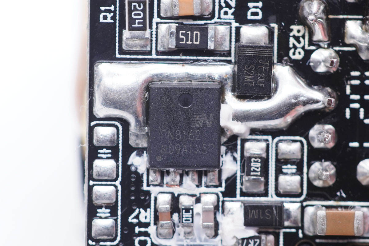

充电器主控芯片采用芯朋微PN8162。芯片内部集成了准谐振工作模式的电流模式控制器和功率MOSFET,专用于高性能、外围元器件精简的交直流转换开关电源。
PN8162采用QR控制技术,降低芯片开通损耗;PDFN功率封装,单边drain脚位,高低压引脚爬电距离大于1.2mm,便于PCB布线及敷铜散热。PN8162工作强制DCM模式,降低同步整流耐压;自适应QR开通技术,简化EMC设计;集成输入市电欠压及输出过压保护,无需外部辅助电路。

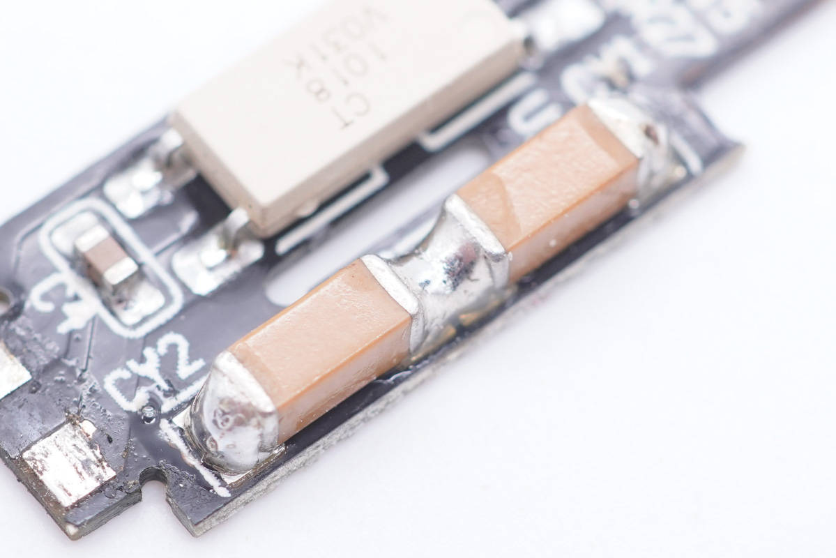

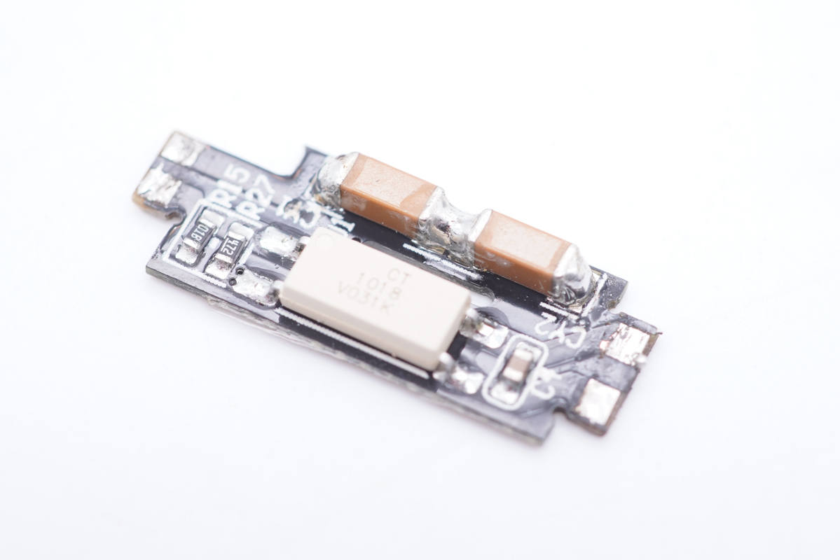

连接小板上有光耦和贴片Y电容。
另一面一览。

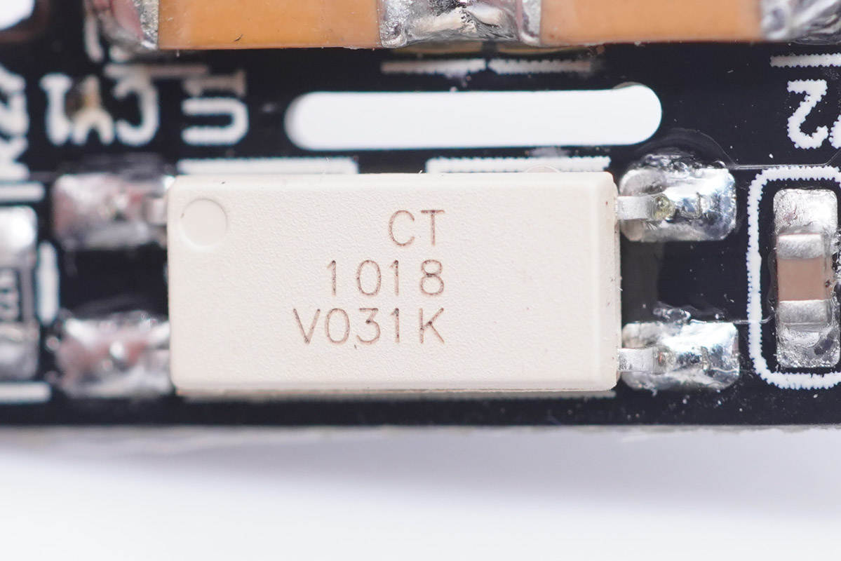

CT 1018光耦,用于输出电压反馈调节。
两颗Y电容串联。

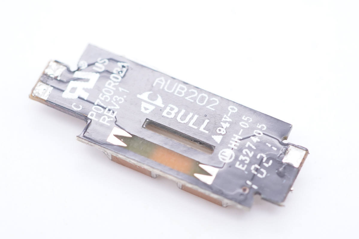

输出小板背面印有公牛logo。
正面有同步整流芯片、滤波固态电容以及协议芯片。

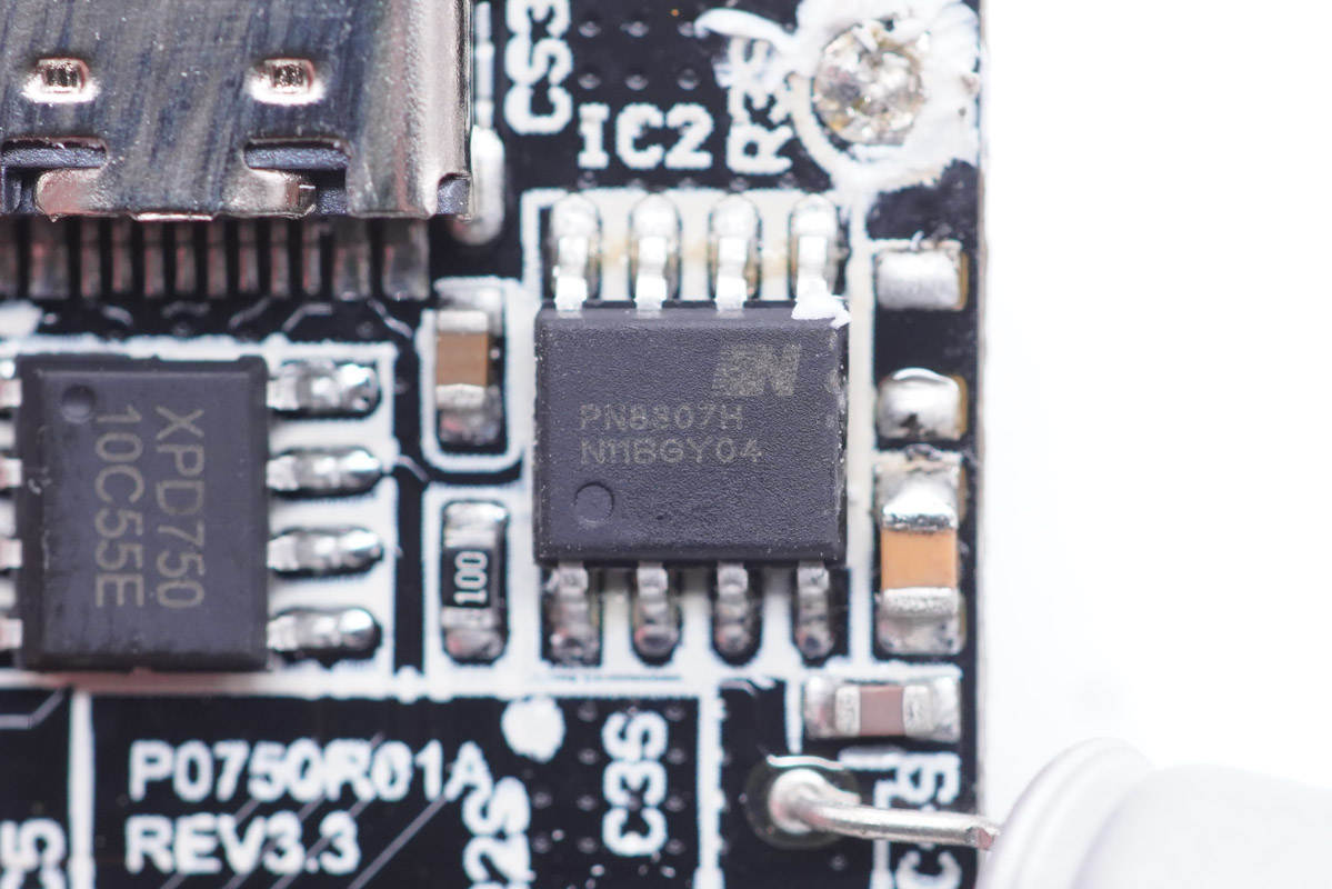

和PWM主控芯片搭配的是芯朋微PN8307H次级同步整流芯片。PN8307H内置同步整流控制器及高雪崩能力功率MOSFET,用于在高性能AC/DC反激系统中替代次级整流肖特基二极管,导通压降极低的功率MOSFET可以提高电流输出能力,降低温升,提升转换效率,使得系统效率可以满足6级能效的标准,并留有足够的裕量。
PN8307H内置12mΩ60V耐压同步整流管,适用3.6V-20V常用适配器输出,适用于QC3.0适配器及其他固定电压输出的适配器。该芯片还集成了极为全面的辅助功能,包含输出欠压保护、防误开启、最小导通时间等功能,同时外围元件非常精简。
输出滤波固态电容规格为16V 470μF。

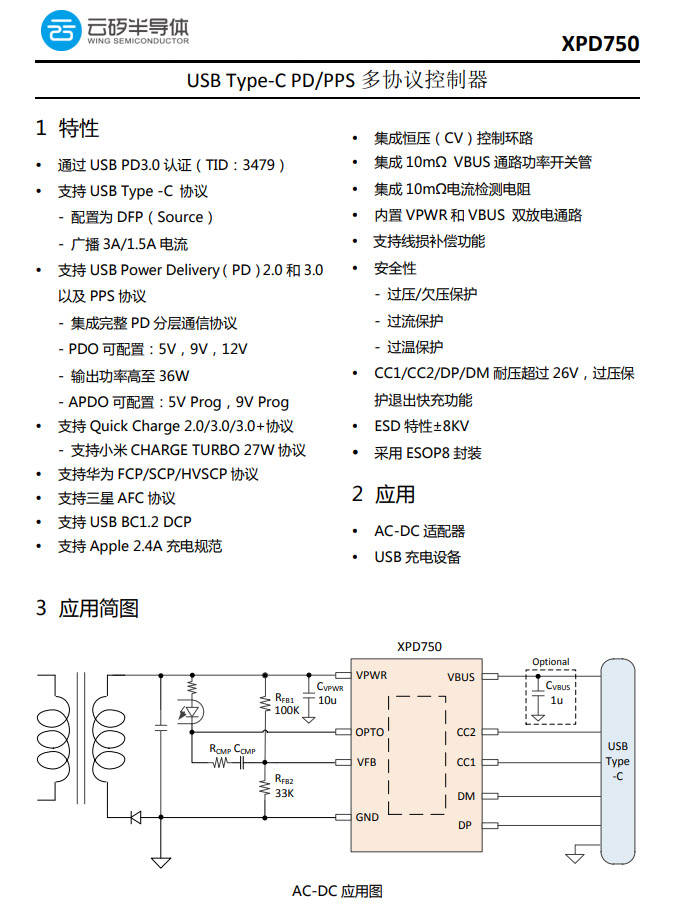

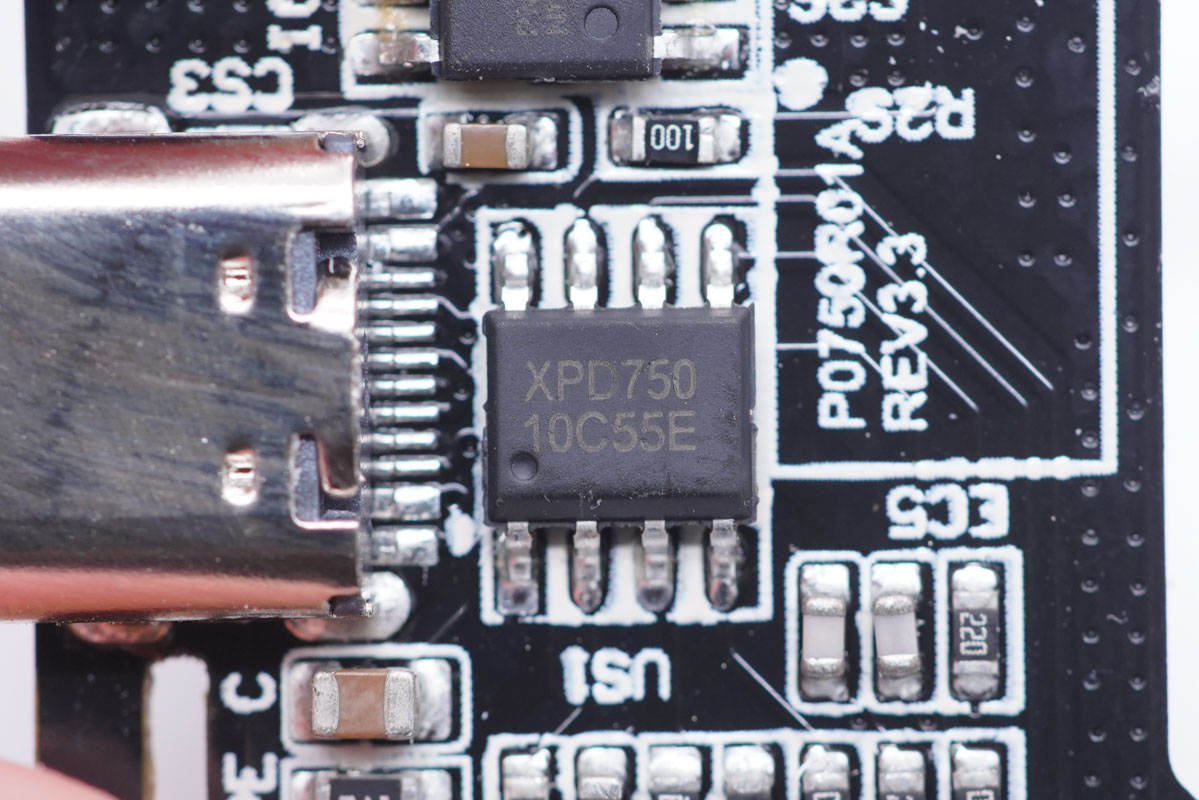

协议芯片采用云矽半导体XPD750。XPD750通过了USB PD3.0认证(TID:3479),支持PD2.0/3.0、PPS、QC2.0/3.0、FCP、SCP、HVSCP、AFC等快充协议,内部集成10mΩ VBUS通路功率开关管,并且集成10mΩ电流检测电阻,支持完善的保护功能,节省外围元件数量,降低成本。采用ESOP8封装。
云矽半导体XPD750资料信息。充电头网拆解了解到,云矽半导体XPD系列快充协议芯片已被联想20W 1A1C快充插座、傲基20W PD快充充电器、倍思20W迷你PD快充、品胜迷你20W 1A1C快充充、海陆通20W PD快充、傲基1A1C 32W快充、奥睿科20W USB PD快充、乐奇领先20W PD快充等多个品牌的数十款产品采用,抓住20W PD快充风口,富满集团云矽半导体单月PD协议芯片销量突破千万颗。

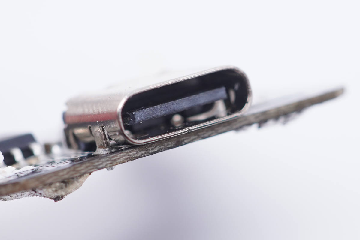

USB-C母座特写,过孔焊接。
