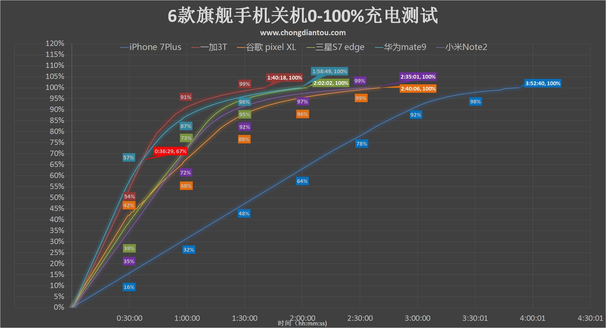

我们首先测试6款手机0-100%的充电。将手机电量放空至自动关机,使用手机原装标配的充电器、数据线,在深圳冬季的室温环境下,使用EBD-USB、功率监测仪对手机0-100%的充电过程进行全程监测,并绘制成充电百分比曲线如下:
从图中可以发现:最先充满的是一加3T,耗时1小时40分;华为Mate9紧随其后,耗时1小时58分,排在1、2位的一加3T和华为Mate9均使用了低压大电流快充技术。
排在第3、4、5位的分别是三星S7edge、小米Note2、谷歌pixel XL,充满所需时间分别为:2小时02分、2小时35分、2小时40分,这三款手机使用的都是高压快充,其中谷歌Pixel XL为9V2A。充电速度最慢的要数iPhone 7Plus,整个过程耗时3小时52分,当然这与iPhone使用的5V1A充电器有较大关系。
值得注意的是排在第1位的一加3T和排在第2位的华为Mate9两者的曲线在36分钟交汇,此前一加3T充电百分比要略落后于华为Mate9,在此之后反超。考虑到充电百分比除了快充技术以外,还和电池自身的电压高低、容量大小有关,因此我们使用单位时间充入电池的能量也就是Wh/min作比较。

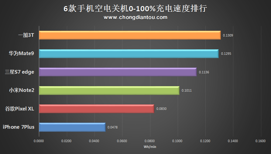

瓦时(Wh)是一个能量单位,日常生活中我们所说的一度电就是1000Wh,电能都是以Wh来计算的。因此电池拥有的总能量我们也采用Wh来计算,电池电压(V)×电池容量(mAh)÷1000=电池能量(Wh)。每分钟充入电池的能量Wh/min能反映充电的快慢,所以我们采用Wh/min做为充电速度。
6款手机的电池信息及0-100%充电速度比如下:
电池能量最大的属小米Note2,耗时最长的属iPhone 7Plus,充电速度最快的属一加3T和华为Mate9。
从上图可以看出排在第1位的一加3T以略微的优势胜过排在第二位的华为Mate9,紧随其后的分别是三星S7 edge、小米Note2、谷歌Pixel XL,iPhone 7Plus依然最慢。

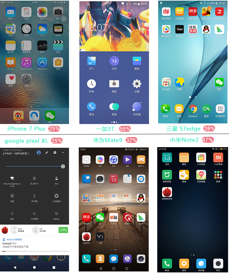

当手机电量低时,如果此时你又正好在玩游戏看视频或者录像而欲罢不能,那么快充的意义就更加明显了。为了比较6台手机边玩边充时的充电速度,我们将每台手机的屏幕亮度调至最大,打开WiFi,关闭蓝牙和定位服务并清理后台程序,然后使用后置摄像头,边录像边充电30分钟观察6台手机充入的电量,此过程中屏幕长亮,CPU保持高速运转。
30分钟后对手机截屏,结果如下:

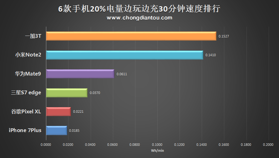

iPhone 7Plus电量为25%,一加3T电量为55%,三星S7edge电量为28%,谷歌Pixel XL电量为25%,华为Mate9电量为32%,小米Note2电量为47%。
充入能量最多的为一加3T,比华为mate9快150%,一加3T边玩边充还能快速充电的优势尽显无遗。最少的则为iPhone 7Plus。
与一加宣传的一样,一加3T依然排在第1位,小米Note2反超华为三星排第2,第3位的为华为Mate9,第4、5、6位分别为三星S7 edge、谷歌Pixel XL、iPhone 7Plus。
从两项测试结果来看,以一加DASH为代表的低压大电流快充技术始终排在第一位,比同属低压快充的华为SuperCharge快一倍不止,比其他高压快充甚至要快上数倍。
