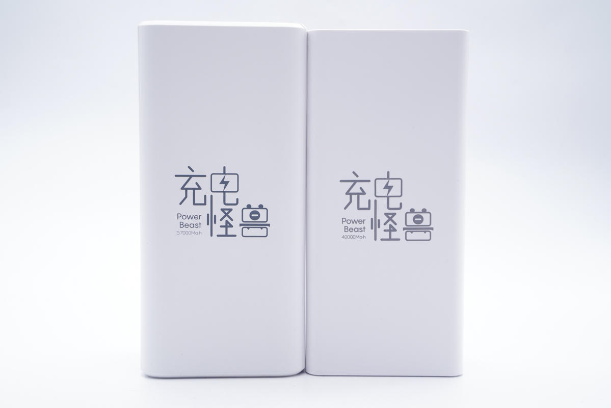

本次开箱拆解的都是白色款。移动电源采用PC阻燃材质白色外壳,表面磨砂处理,各侧面之间弧面过渡。上下端平直,竖放也很稳定。
机身正面上方设有LED数显屏,亮面装饰板银色区域分别有57000mAh和40000mAh字样加以区别,右下角印有移速logo以及22.5W快充标识。
背面均印有充电怪兽字样,左下角标有容量作为区分。

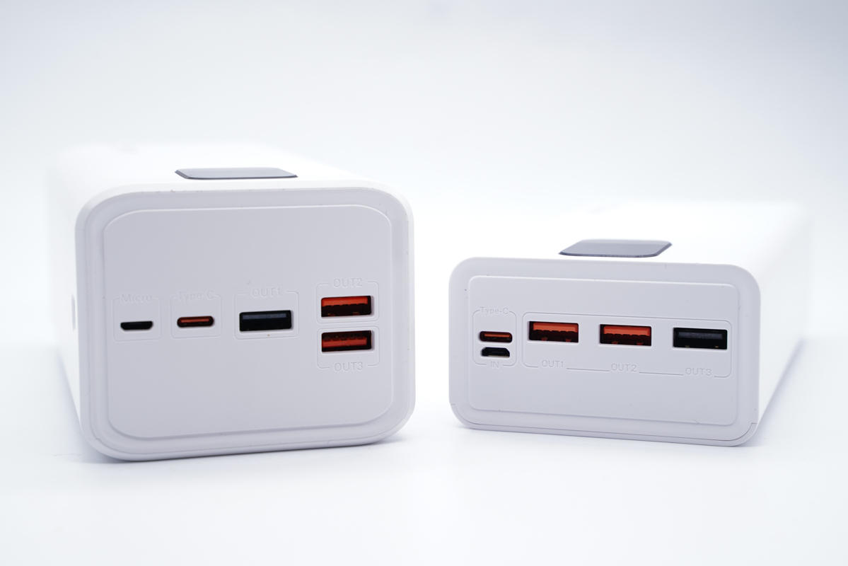

两款移动电源顶部均配有Micro USB和3A1C五个接口,只有布局上的不同。另外USB-C口均支持双向快充,USB-A快充口采用橘红色胶芯,方便区别。

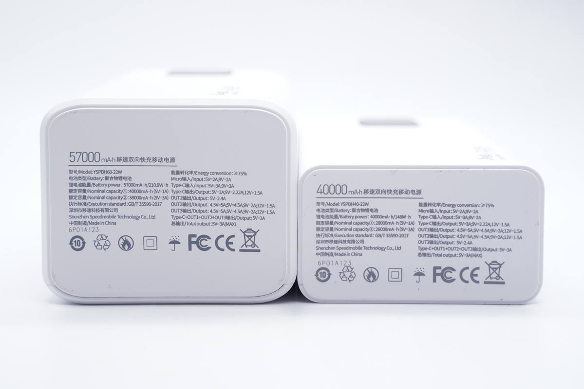

另外一个不同之处便是两款产品的机身厚度,底部外壳上均标注有移动电源参数。
57000mAh容量移动电源参数:
型号:YSPBH60-22W
电池种类:锂聚合物电池
电池能量:57000Ah/210.9Wh
额定容量:40000mAh(5V1A)
额定容量:38000mAh(5V3A)
能量转化率:≥75%
Micro USB输入:5V2A、9V2A
USB-C输入:5V3A、9V2A
USB-C输出:5V3A、9V2.22A、12V1.5A
USB2/3输出:4.5V5A、5V4.5A、9V2A、12V1.5A
USB1输出:5V2.4A
总输出:5V3A
40000mAh容量移动电源参数:
型号:YSPBH40-22W
电池种类:锂聚合物电池
电池能量:40000Ah/148Wh
额定容量:28000mAh(5V1A)
额定容量:26000mAh(5V3A)
能量转化率:≥75%
USB-C输入:5V3A、9V2A
USB3输出:5V2.4A
USB1/2输出:4.5V5A、5V4.5A、9V2A、12V1.5A
总输出:5V3A

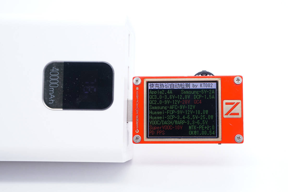

使用ChargerLAB POWER-Z KT002测得40000mAh充电宝C口支持Apple2.4A、Samsung 5V2A、DCP协议,以及QC2.0/3.0、AFC、FCP、SCP、PD3.0、PPS快充协议。
此外PDO报文显示C口具备5V2A、9V2.33A、12V1.7A三组固定电压档位,以及5-5.9V3A和5-11V2A两组PPS电压档位。
另外测得USB-A快充口支持Apple2.4A、Samsung 5V2A、DCP、QC、AFC、FCP、SCP、VOOC/DASH/WARP、PE2.0等协议。
第二个USB-A快充口输出协议完全相同。
最后测得USB-A标充口支持Samsung 5V2A、DCP协议。

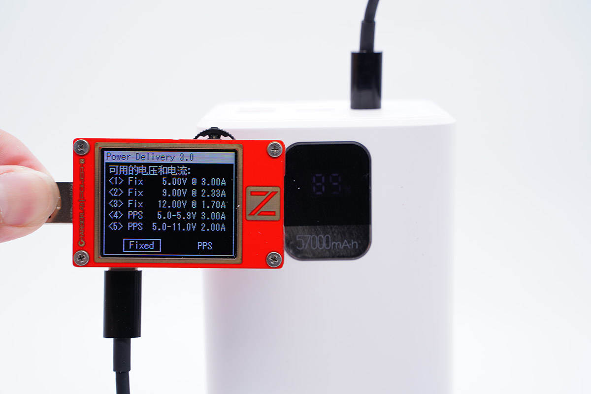

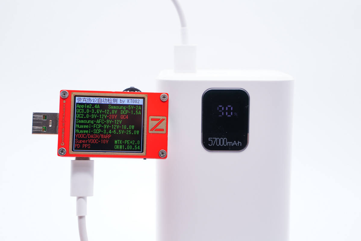

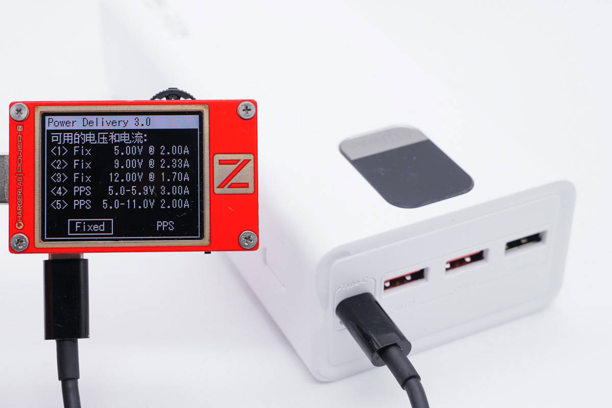

使用KT002测得57000mAh充电宝C口支持Apple2.4A、Samsung 5V2A、DCP协议,以及QC2.0/3.0、AFC、FCP、SCP、PD3.0、PPS快充协议。
同时具备5V2A、9V2.33A、12V1.7A三组固定电压档位,以及5-5.9V3A和5-11V2A两组PPS电压档位。
此外USB-A快充口支持Apple2.4A、Samsung 5V2A、DCP、QC、AFC、FCP、SCP、PE2.0等协议。
第二个USB-A快充口输出协议也是完全相同。

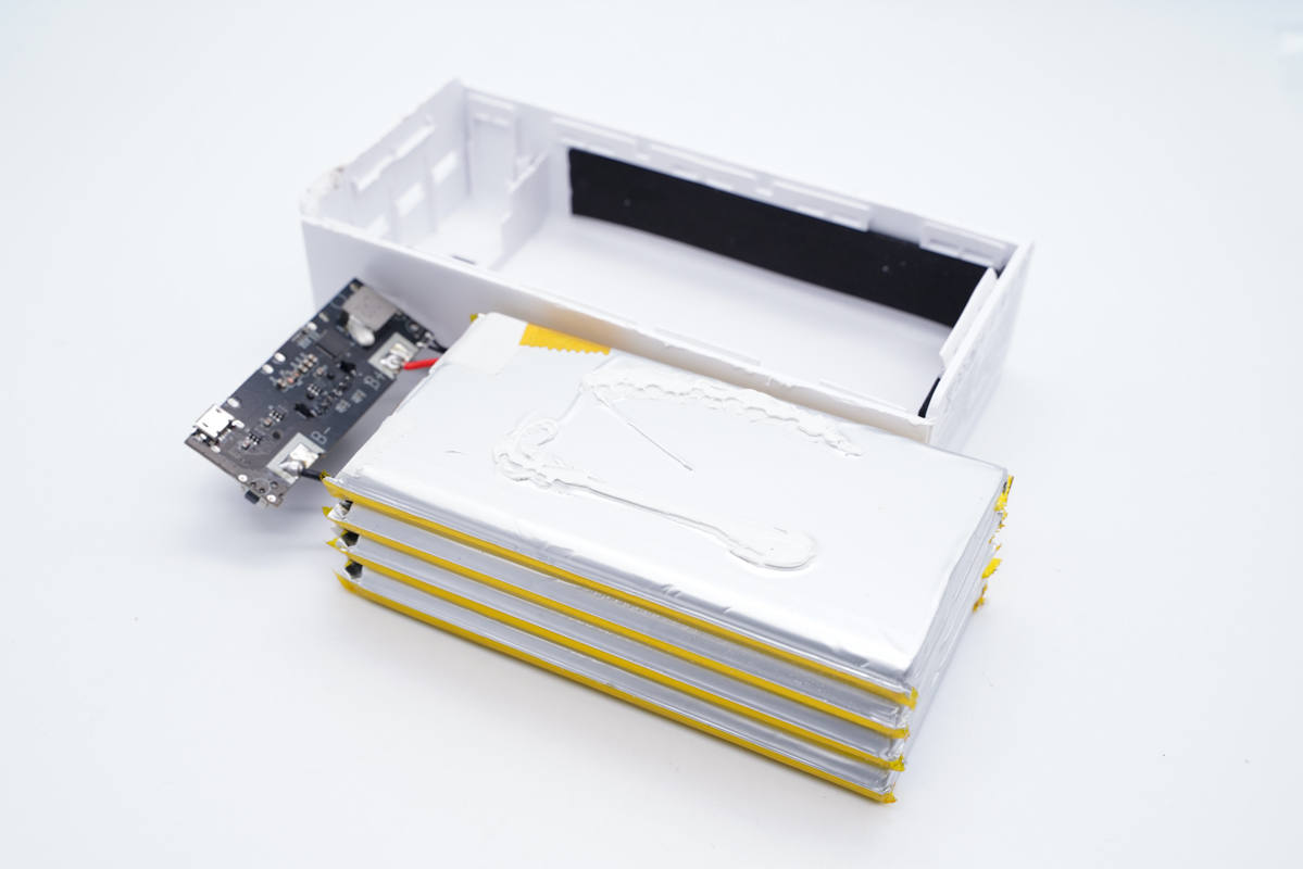

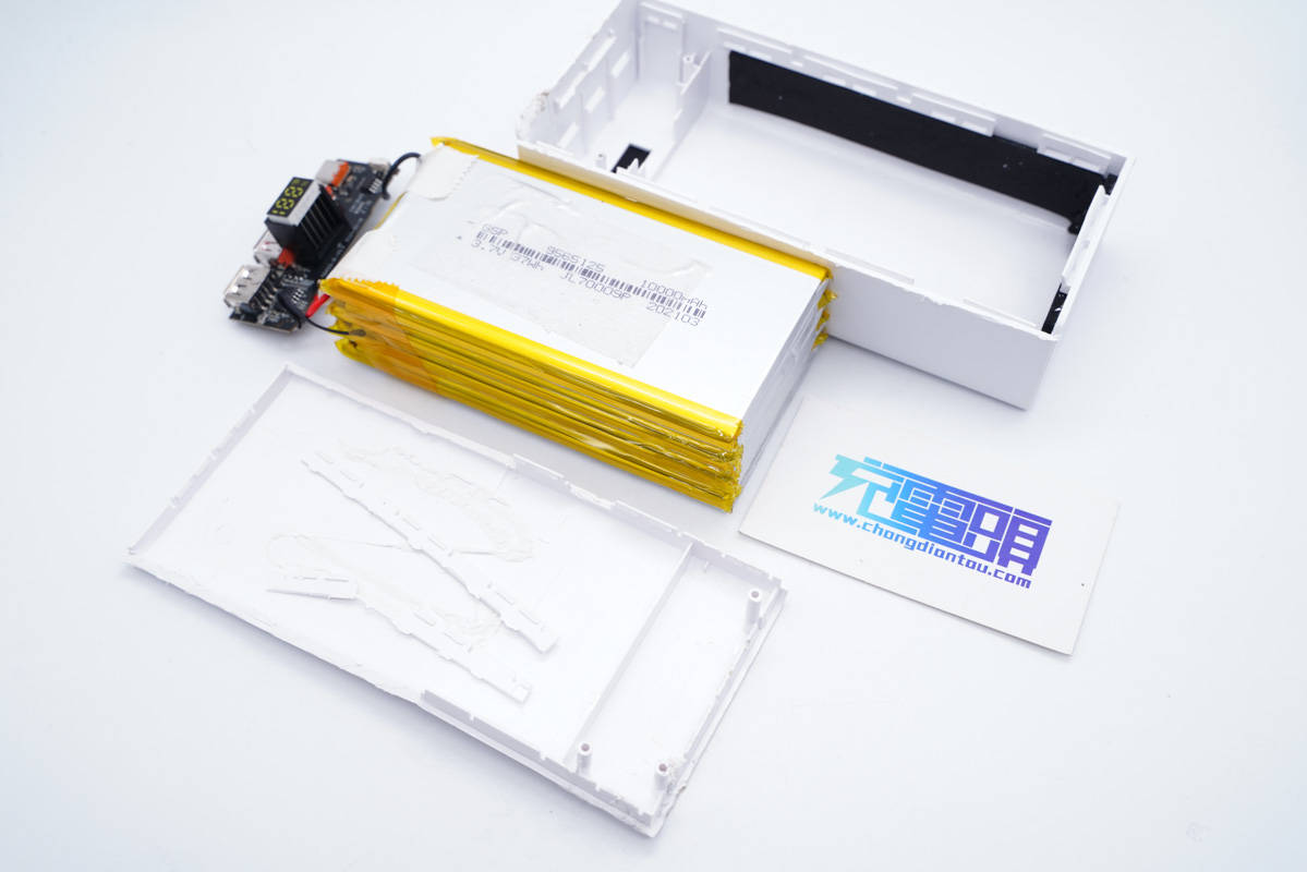

将机身壳拆开,电芯上打胶帮助固定,整体结构比较扎实。
PCB板使用螺丝拧紧。
将电芯和PCB板取出。
机身壳内侧均贴有泡棉胶,用于缓冲保护电芯,对于这种大容量电芯来说,可以看出产品是考虑得非常到位的。
四块电芯均来自GSP,单块规格10000mAh/3.7V/37Wh,尺寸为125mm长,65mm宽,9.5mm厚,生产日期为2021年3月。

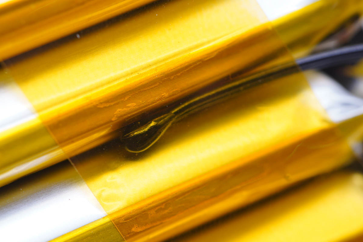

侧面固定有热敏电阻进行温度监控。
极耳处使用泡棉填充,两侧覆盖绝缘纸。

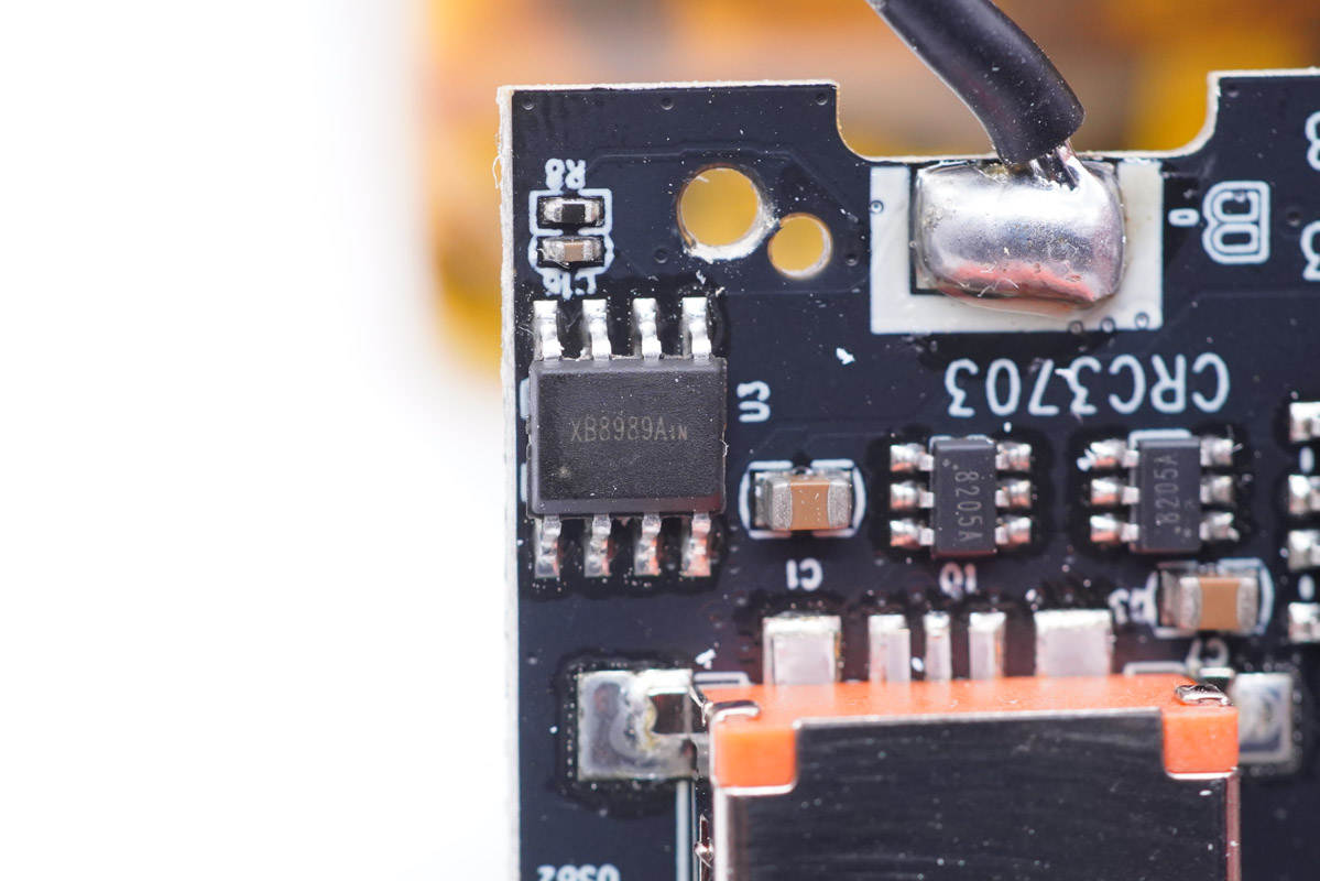

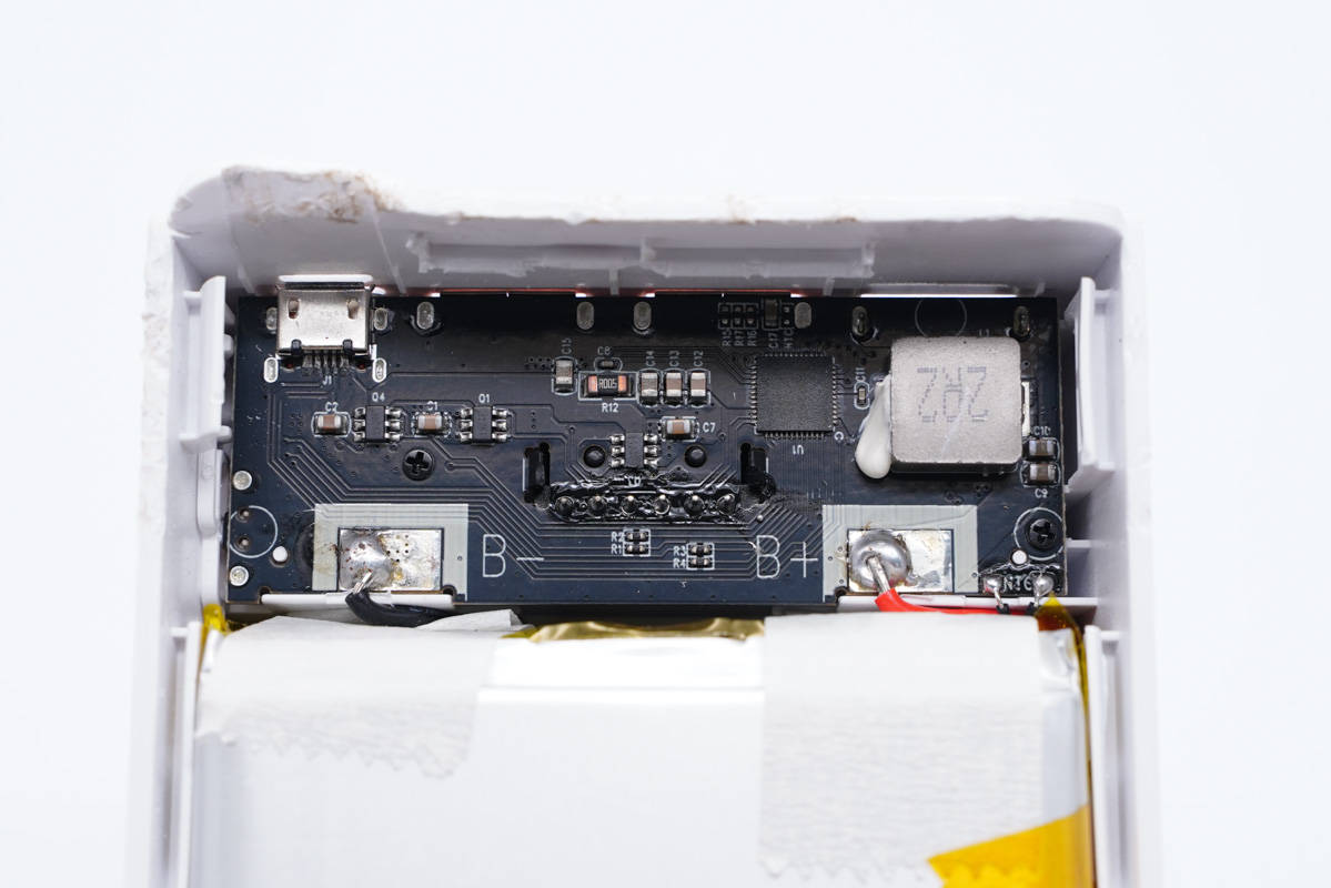

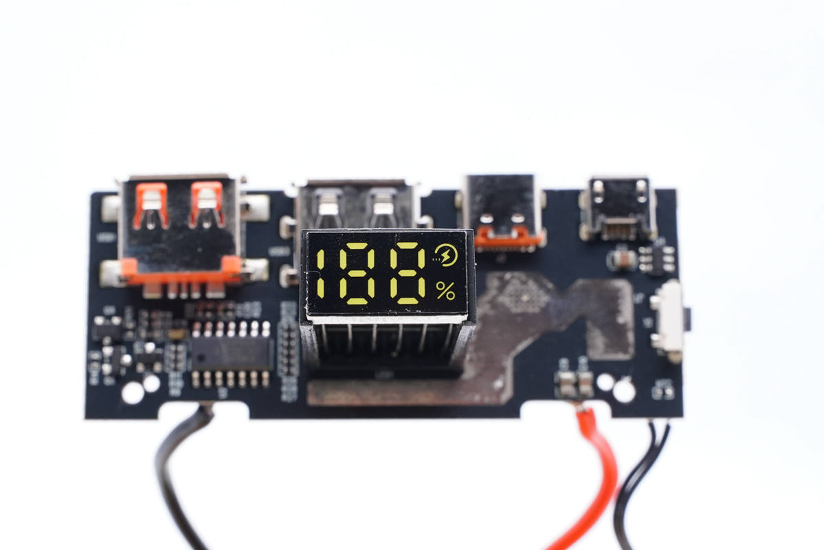

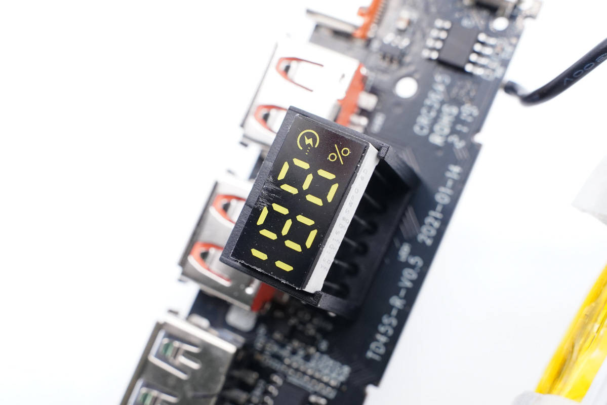

PCB板正面一览,LED数显屏位于中间,两侧分别是锂电保护芯片和单片机。

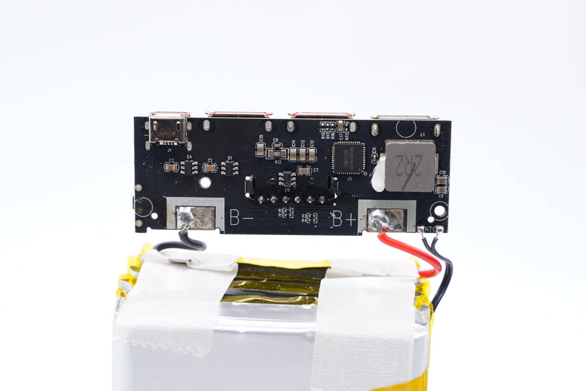

背面设有移动电源主控芯片和电感。
苏州Xysemi赛芯微的XB8989A一体化锂电保护IC,用于电池组过充过放过流保护。

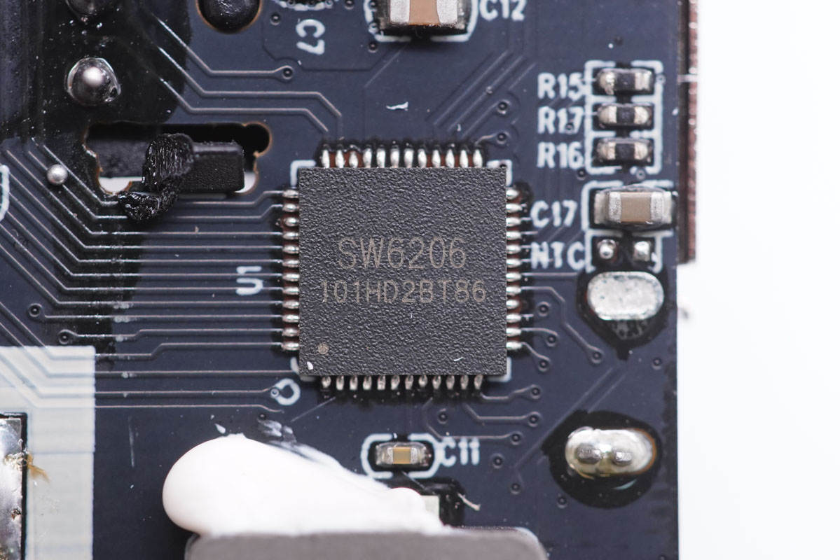

移动电源主控芯片采用智融SW6206。这是一款高集成度的多协议双向快充移动电源专用多合一芯片,支持A+A+B+C+L口任意口快充。其集成了5A高效率开关充电,22.5W高效同步升压输出。
SW6206支持PPS、USB PD、QC、AFC、FCP、SCP、PE、SFCP等多种快充协议,电量计量,LED灯、数码管显示以及相应的控制管理逻辑。外围只需少量的器件,即可组成完整的高性能双向快充移动电源解决方案。

2R2升降压电感特写,打胶固定。

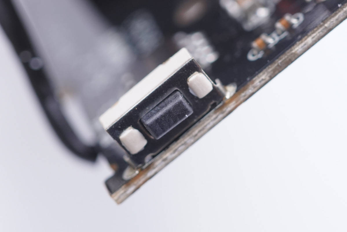

电源键贴片焊接。
无标单片机用于驱动数码管进行移动电源电量显示。
显示屏特写,下方有塑料支撑。

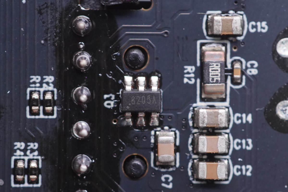

每个接口都配有8205 MOS管进行快充切换,快充输出时关闭其他端口。

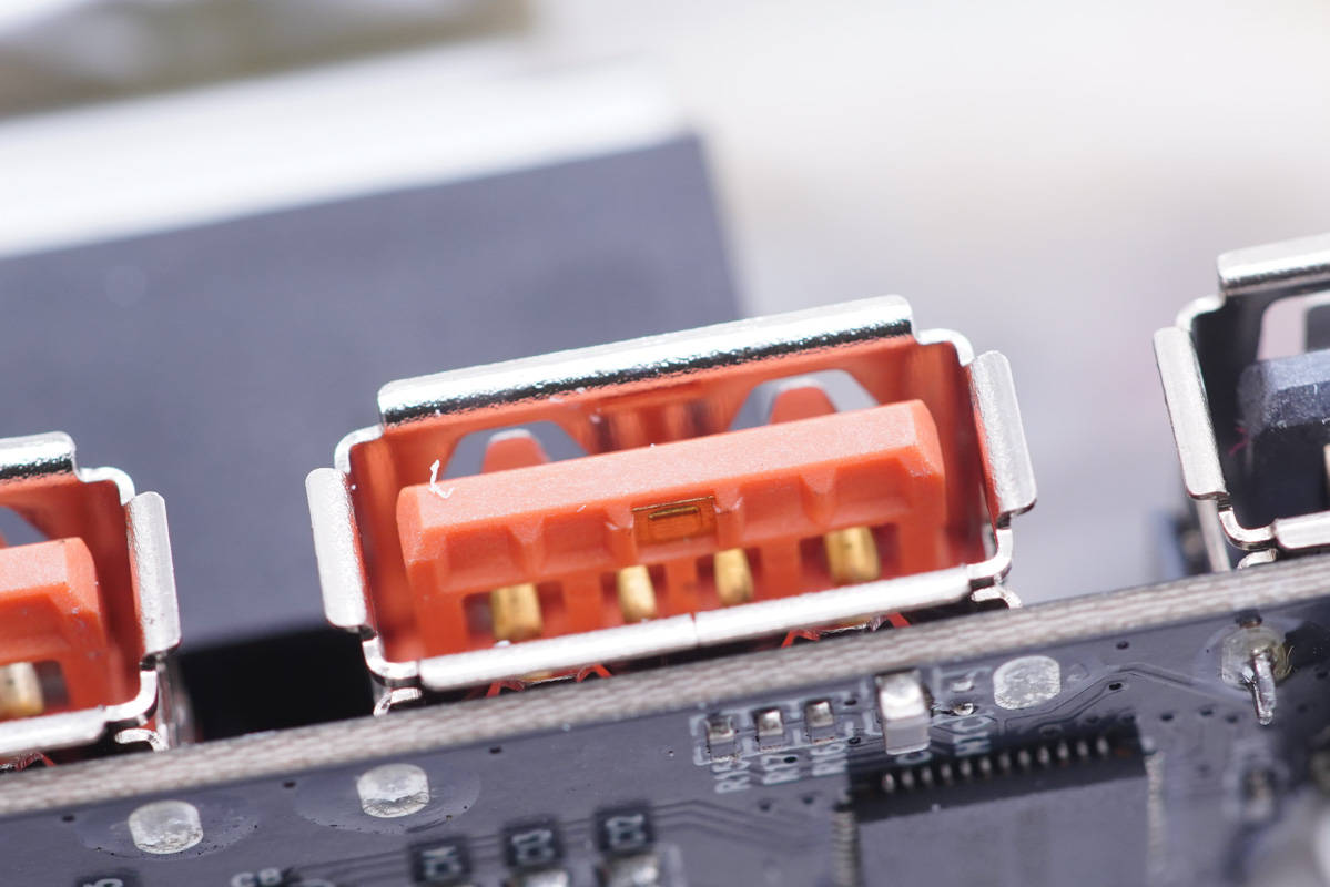

USB-A快充母座特写,舌片前端设有特殊触点。

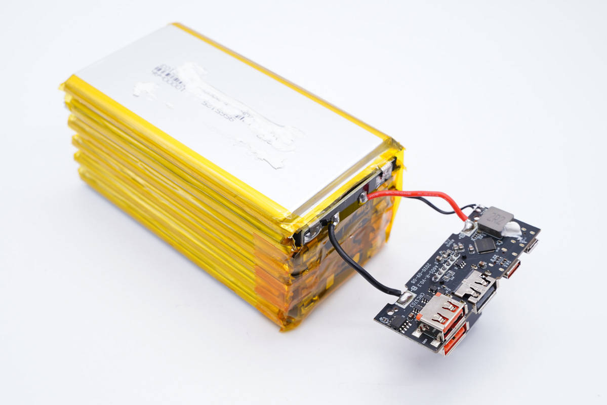

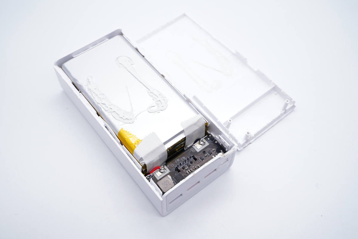

移速57000mAh充电怪兽移动电源拆开,电芯打胶固定。
这款容量更大,使用了6块聚合物电芯,整整齐齐叠在一起,一眼就看出是大容量。
电芯也是来自GSP,单块规格10000mAh/3.7V/37Wh。

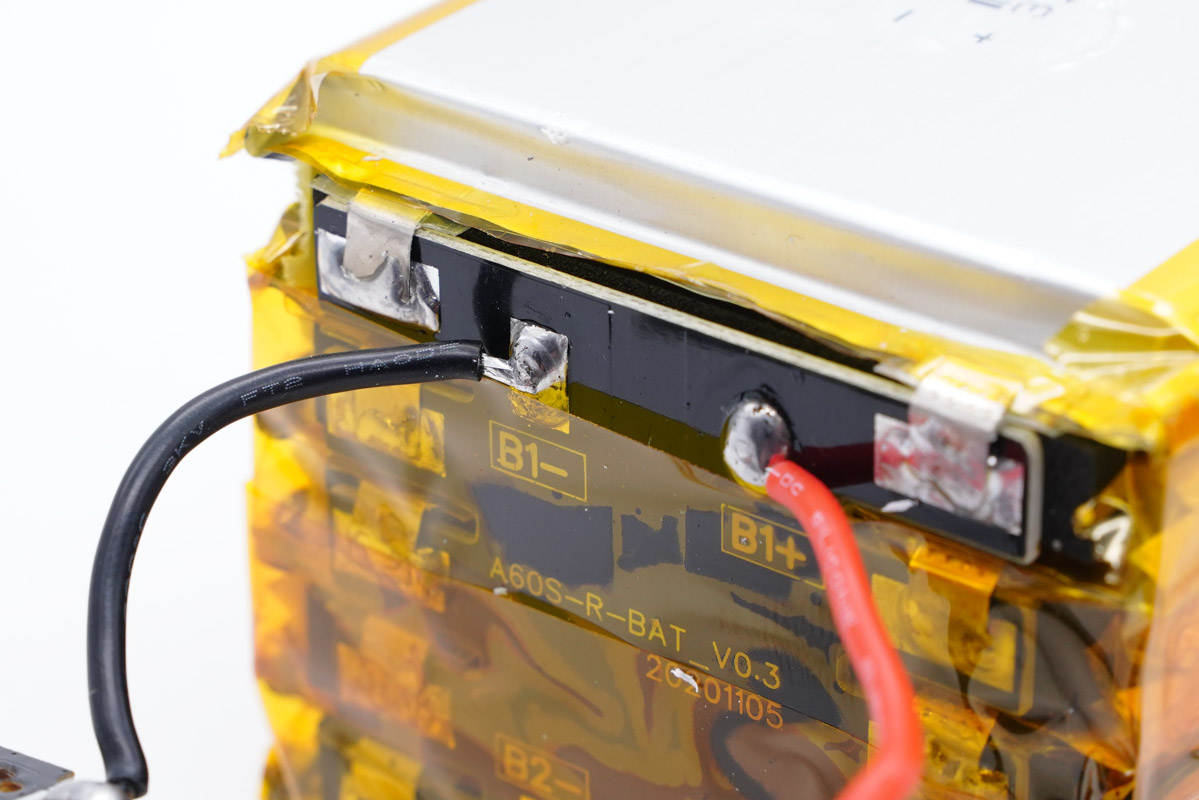

这么多电芯首先通过一块板子进行并联,保证镍片不轻易折断,再通过导线和控制小板连接。

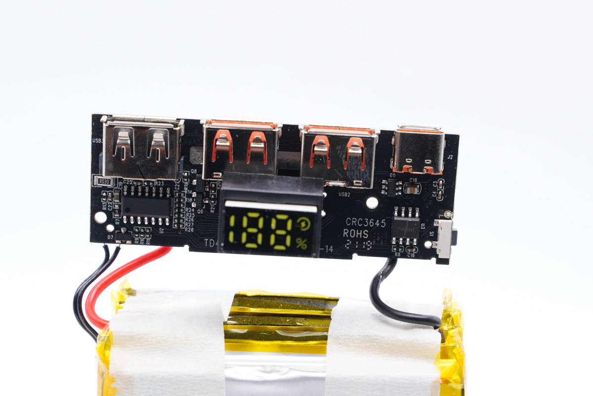

PCB板正面一览,LED数显屏位于中间,左侧设有单片机。
背面设有移动电源主控芯片、电感和锂电保护芯片,这款的电路板在布局上稍有不同。
锂电保护芯片也是XB8989A。
移动电源主控芯片采用智融SW6206。
单片机采用芯海科技CSU32P20。
