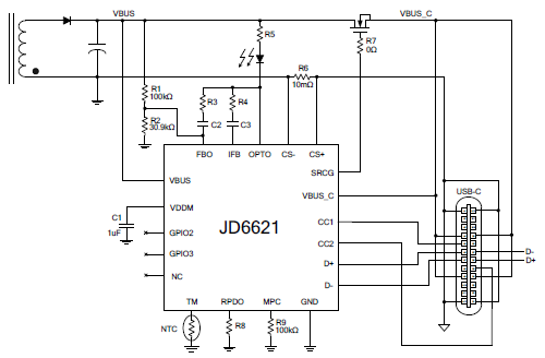

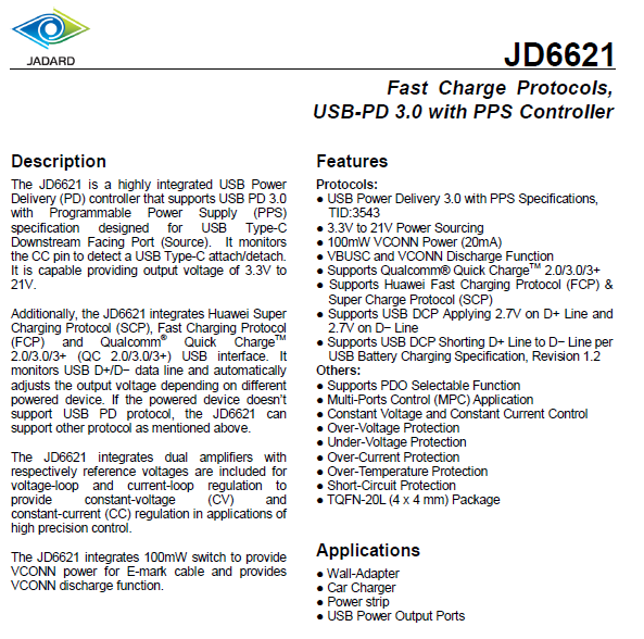

深圳天德钰最新研发的JD6621为MCU架构的USB PD协议芯片控制器,可以通过软件撰写提供高便利性以及高调适性,来符合变化快速的快充市场替代性。
JD6621 MCU通过D+/D接口处理各种专有协议,并通过CC1/CC2引脚支持USB PD Type-C。内置可编程的线缆补偿,支持欠压保护、过压保护、可编程的过流过热保护。单一芯片可以统整市面通用的通讯协议,芯片内建恒电压/恒电流控制达到系统稳定度。

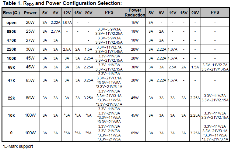

JD6621提供Multi-PortsControl(MPC)多口并联功能,将单一芯片延伸至多口系统应用,预先提供外部电组选用10组不同智能降功率功能,客户可以透过电阻就能简易设定需求之功率,也有软件建置不同的智能降供率提供客户所需的各别不同输出功率,软硬兼施之下让客户拥有更多的便利性。
