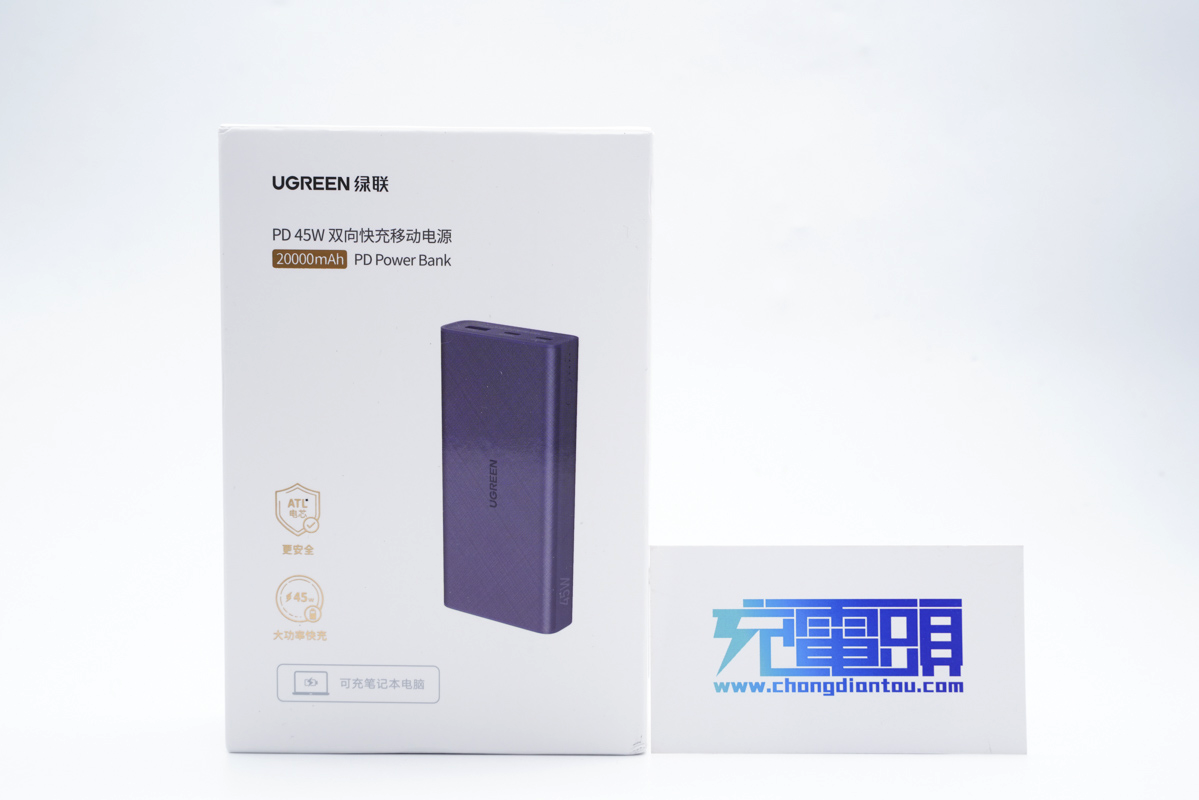

包装盒的正面可以看出产品的外观,这款产品有着更安全、支持大功率快充等特点,并且可以为笔记本电脑充电。

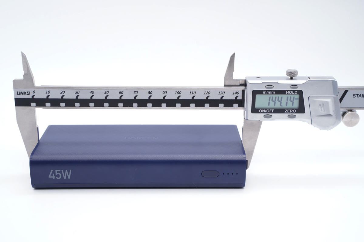

充电宝的长度约为144.14mm。

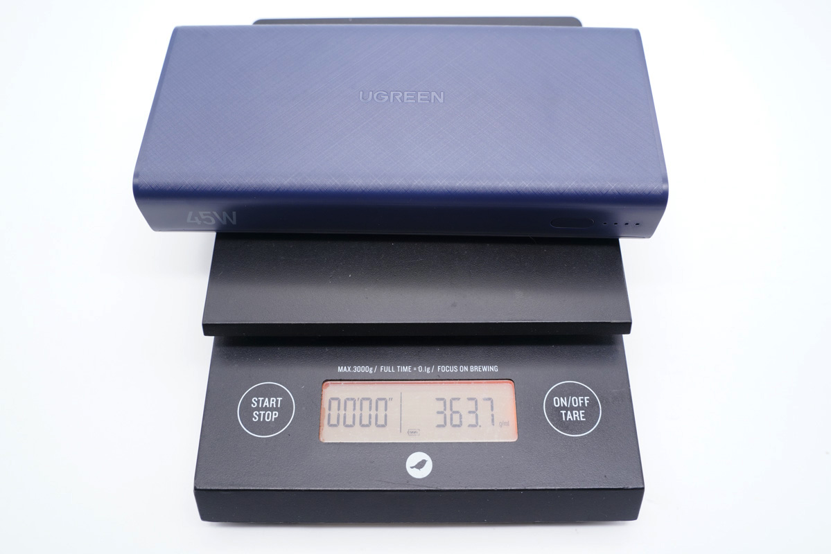

净重约为363.7g。

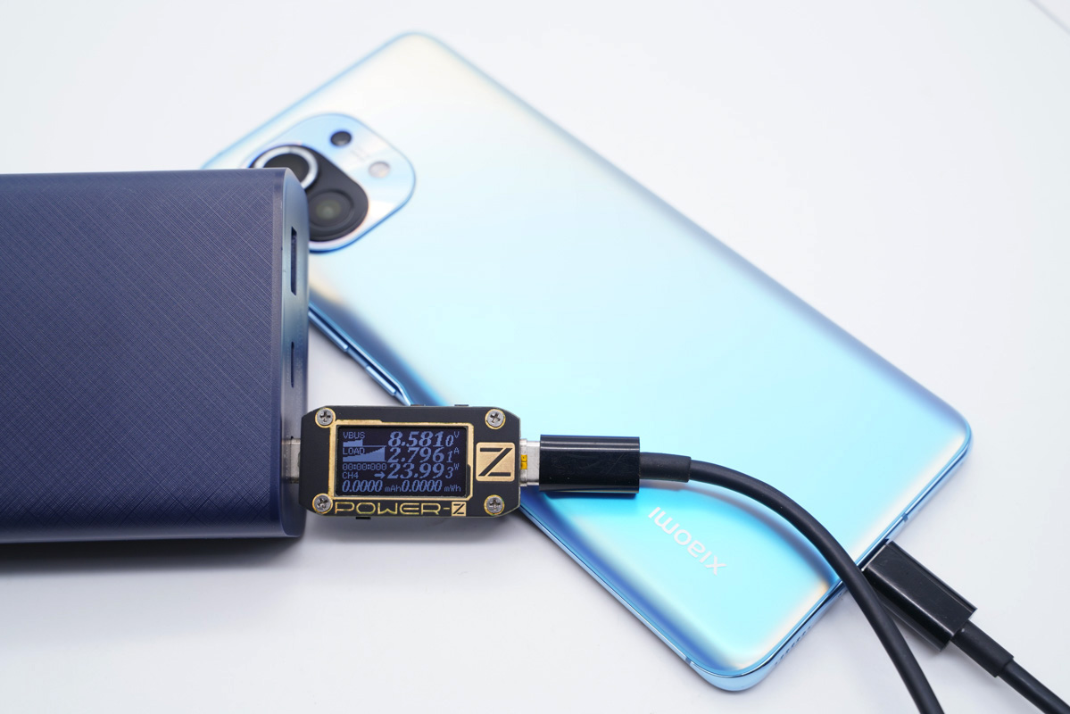

USB-C1支持PPS快充,为小米11可以提供24W的快充功率。

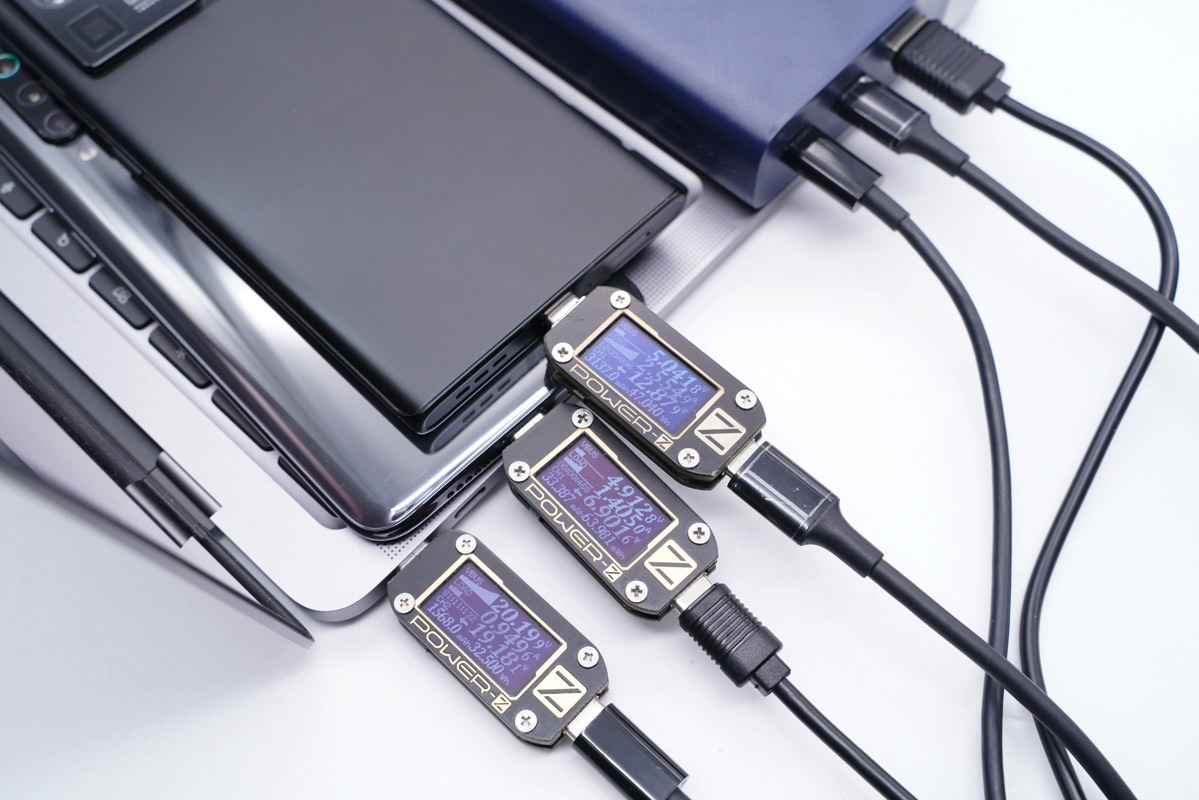

(4)C1+C2+A
最后同时使用3个接口为3台设备充电,其中C1支持20V输出,C2处于5V3A快充状态,A口为5V2A输出。

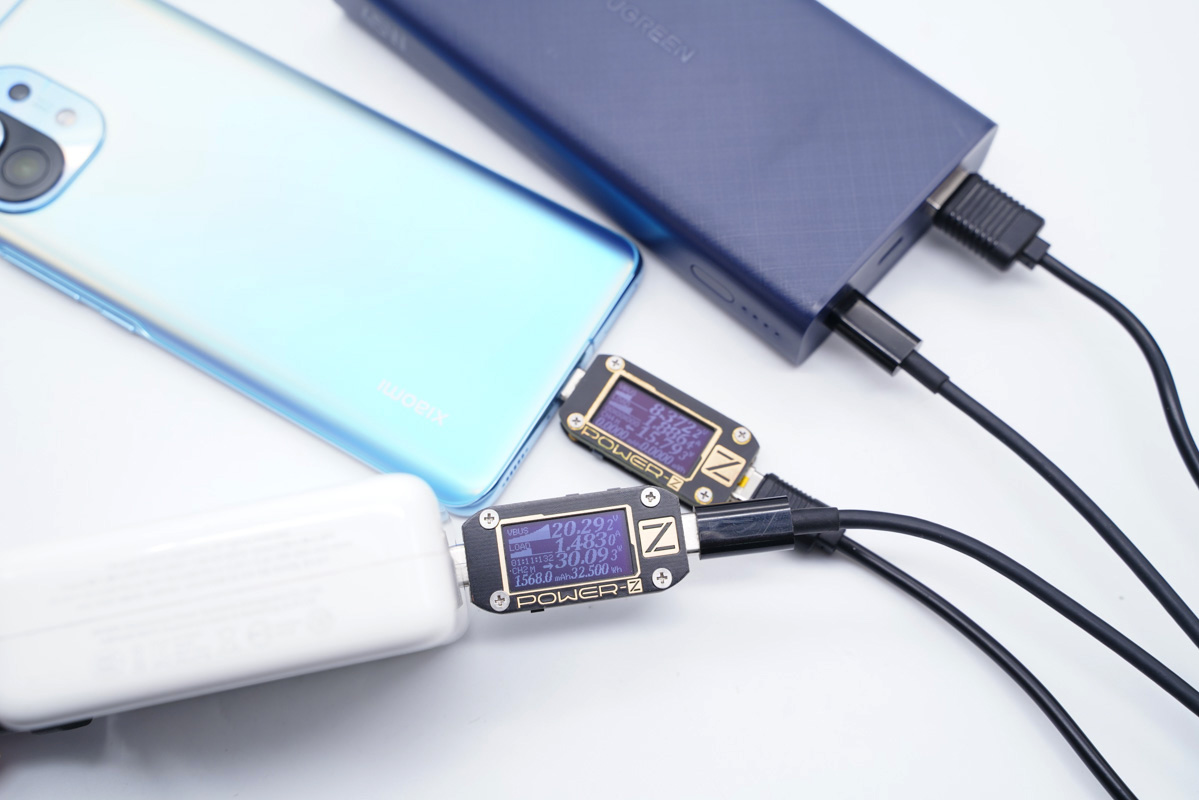

让充电宝处于C1输入、C2和A口同时输出,实测可以正常充电使用。

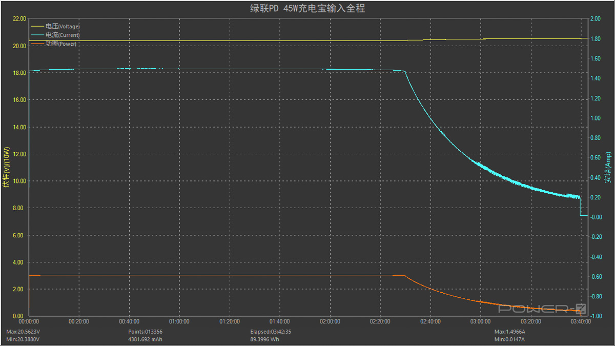

这是使用PD充电器为充电宝充电的全程变化,连接充电器之后握手20V高压快充档,2小时29分前功率处于30W阶段,随后功率和电流逐渐下降直至充电结束,全程耗时约3小时39分,最高功率为20.39V 1.49A 30.48W。
