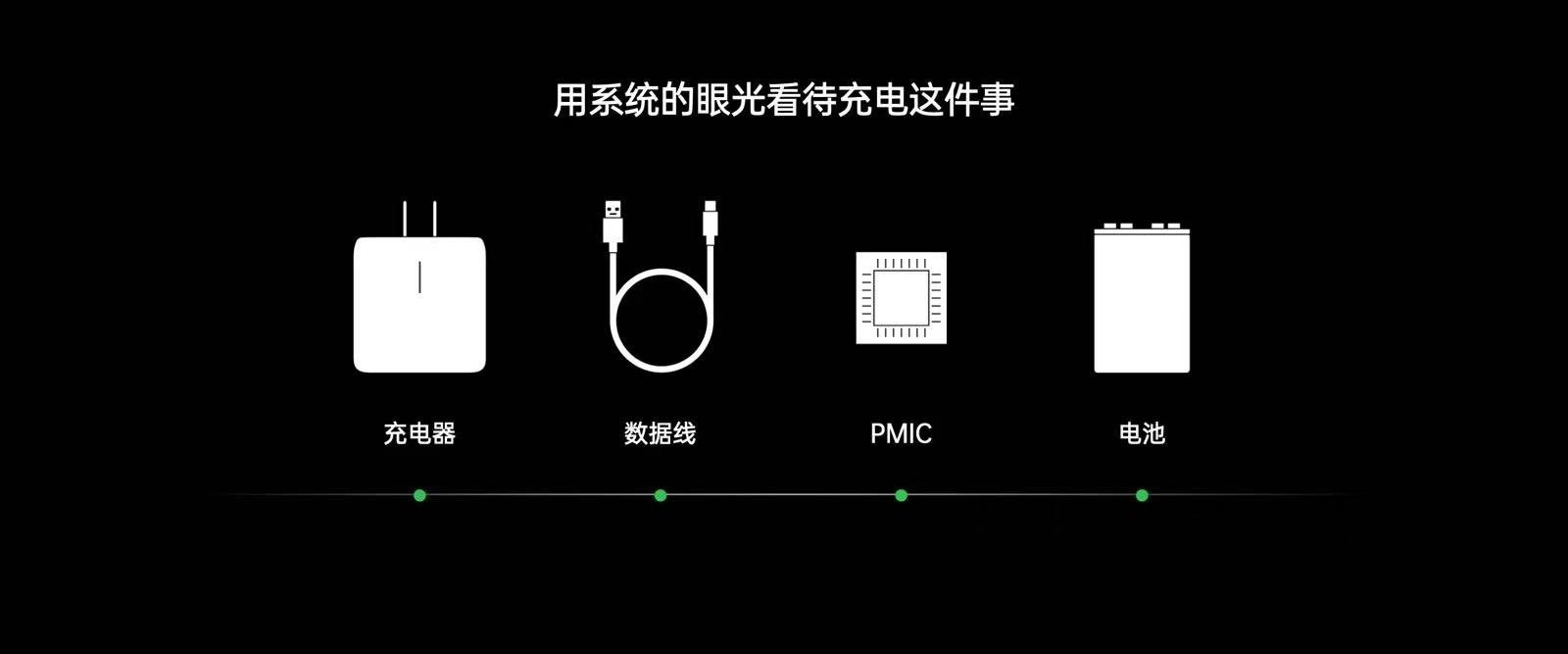

充电是一整套系统工程的构成,从插座上220V交流电到直流输出,通过线缆传输到手机内部,再由PMIC进行电源管理,最后到达电池端,每一个环节都是链路的组成,必须做全局考虑才能达到更高的完成度,在安全的前提下系统性地提升充电功率才能为用户打造“全场景综合最优充电体验”。

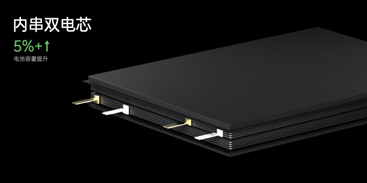

目前手机业界各厂商采用的大功率快充各有不同,但在电芯上的解决方案大致可以分为两种,单电芯方案与双电芯方案。单电芯方案优势是机内电池仓空间利用率可以做到更好,电池容量相对也能做的更大,电路设计相对简单,缺点是单电芯充电电流大,电路上的损耗也大,不利于快充功率的提升。
双电芯方案则是采用两块小容量的电芯平铺串联组合成电池组,电压平台翻倍后电流传输减半,降低电路损耗,所以快充功率可以做的更大,也是当前100W以上的快充方案的普遍做法。双电芯方案不足是两节平铺电芯之间,需要预留足够的位置进行PACK焊接与保护电路的安放,手机电池仓利用率降低,整体能量密度较低。
小朋友才做选择,大人全都要, 能不能将两种方案优势结合?OPPO推出了创新性的双电芯上下垂直堆叠设计,与传统横向双电芯放置的方式,减少了无效空间的浪费,提升电池仓空间利用率。另外,内部采用了叠片式结构,相比起传统两串方案至少提升5%容量,很好地同时兼顾了大功率、高容量两种优势。

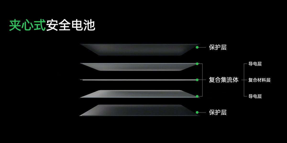

五层集流体结构打造夹心式安全电池
看过充电头网拆解电池的小伙伴应该知道,电池内部结构类似一卷厕纸卷绕而成,将卷绕拆开就是正极集流体、隔膜、负极集流体。传统电池正极集流体采用铝箔制作,OPPO则是开发出了一种复合材料作为基体,采用特殊工艺在基体上下镀上两层铝层,成为三文治结构集流体。然后再在三文治集流体上涂覆一层安全的涂层,最终打造出五层安全集流体结构。

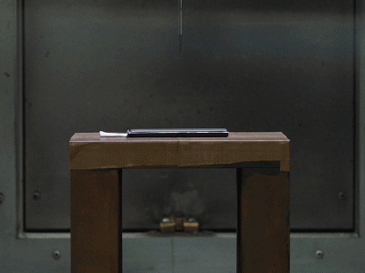

▲普通电池针刺实验起火燃烧▲
手机作为贴身数码设备,电池安全性十分重要,传统电池内部结构在受到重物冲击、刺穿时,内部结构受到破坏后会造成直接短路,引发起火爆炸,危害人们人身安全与造成财产损失。

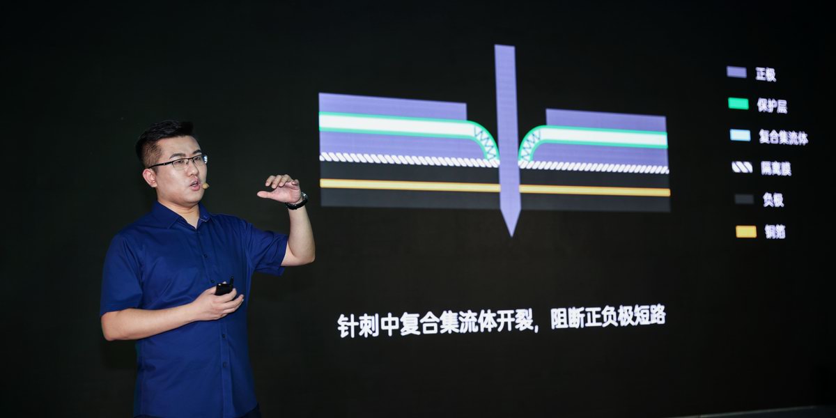

OPPO从底层结构上进行创新,采用夹心式安全电池技术,开创式的使用复合材料电镀形成集流体,解决了传统锂离子电池的安全问题,即使遇到重物冲击、刺穿等异常外力影响,五层集流体结构也能保证电芯不会短路。
▲OPPO安全电池针刺实验无异常情况▲
经OPPO测试,采用五层集流体结构的超级安全电池可以做到100%通过针刺与重物冲击实验,从根本上杜绝危险的可能性,让用户使用更安心。(电池刺穿视频为未来技术演示,特殊环境下拍摄,请勿模仿。)

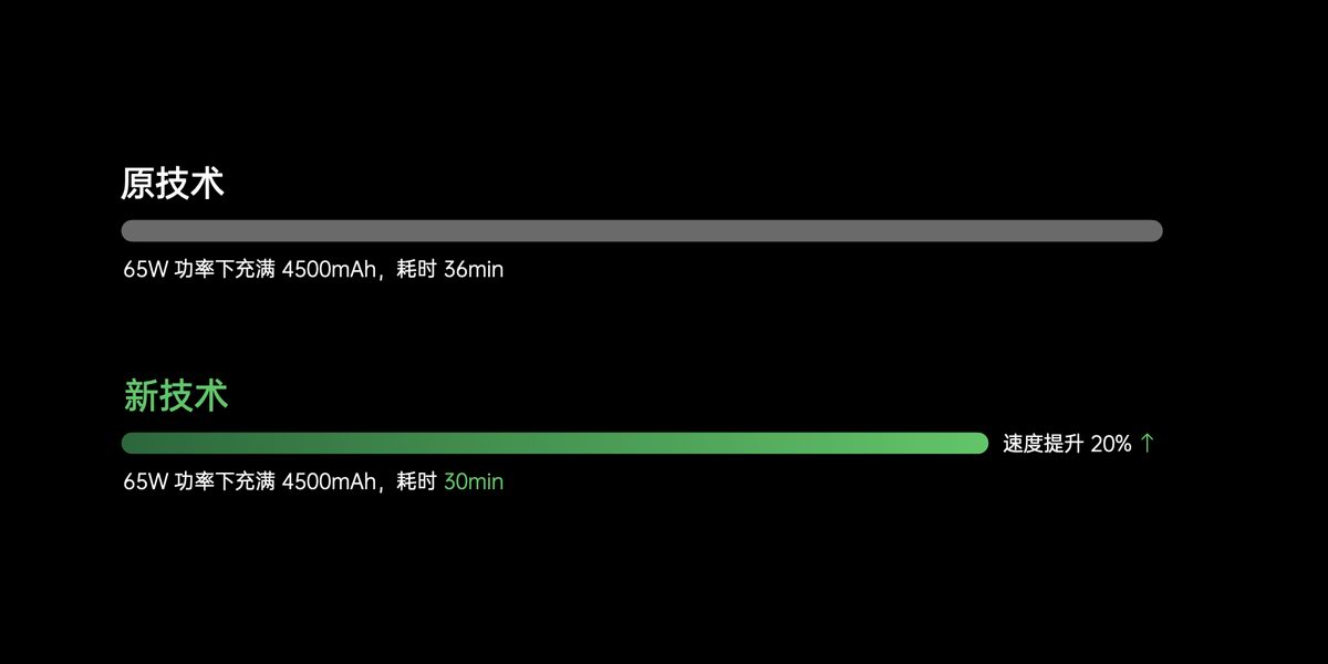

相信用户有发现,手机在多年使用后,电池充电越来越烫手,并且容量降低导致越来越不耐用,这其实跟电池老化衰减有关。电池充放电是锂离子在正负极之间穿梭,进行电能存储与释放,在长久使用后,电池内部的材料结构会受损,电解液消耗,少数锂离子会因为不良工况造成析锂现象变成死锂,导致总体可用的活性锂离子总数下降,容量性能也随之劣化。

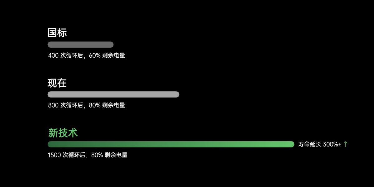

通过三年时间对巨量电池进行测试,OPPO现在已经掌握足够动态的实时获取并跟踪电池负极电势,并将其控制合理范围之内,尽量减少死锂的出现,让正极出去的锂离子全部进入负极,来延缓电池的老化以及提升充电速度。OPPO运用该技术,电芯的循环充放1500次还能有80%的剩余容量,比国标要求的电池寿命延长3倍。
通过智能识别用户实际使用场景来匹配最佳充电功率,做到速度该快就快,该寿命长就长,能将65W超级闪充的充电速度进一步提升20%,充满一块4500mAh的电池,所需时长从36min降低至30min。
