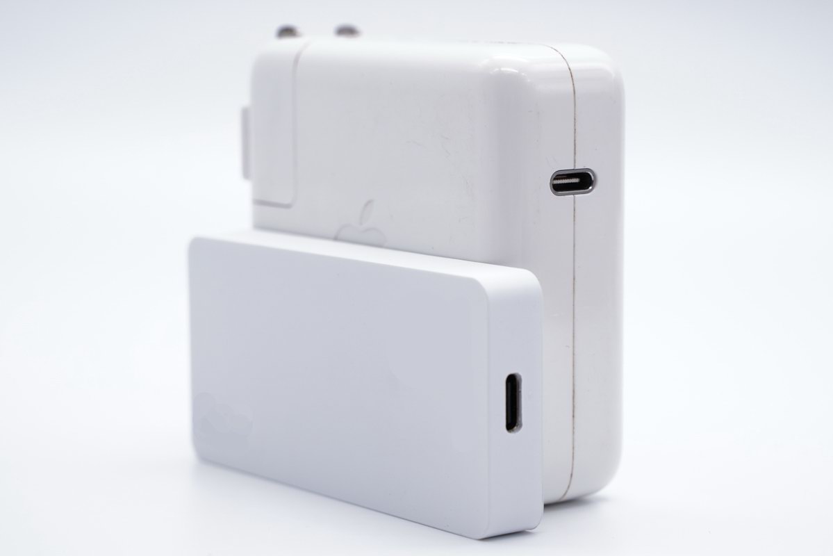

泰克威65W充电器扁平化设计同时兼顾了大功率输出,与苹果61W充电器放在一起对比,外带谁更便携一目了然。实测泰克威65W充电器三围尺寸分别是40.03mm X 81.99mm X 10.81mm,重量69.5g,按照65W额定输出功率计算,功率密度竟然达到1.83W/cm³!打破了每立方厘米1瓦大关甚至迫近2瓦,远超当前行业水平。

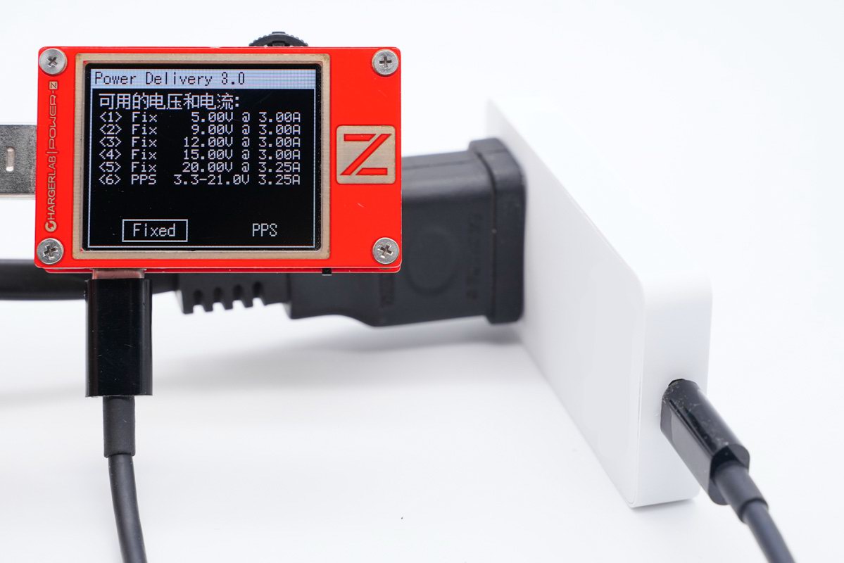

PDO
采用POWER-Z KT002 USB测试仪读取PDO报文,充电器基于PD3.0快速充电标准制作,支持5V3A / 9V3A / 12V3A / 15V3A / 20V3.25A五个固定电压输出档,另还包含3.3-21V3.25A一组PPS电压子集,这么小巧还拥有完整的PDO电压与大跨度PPS支持,这十分难能可贵。

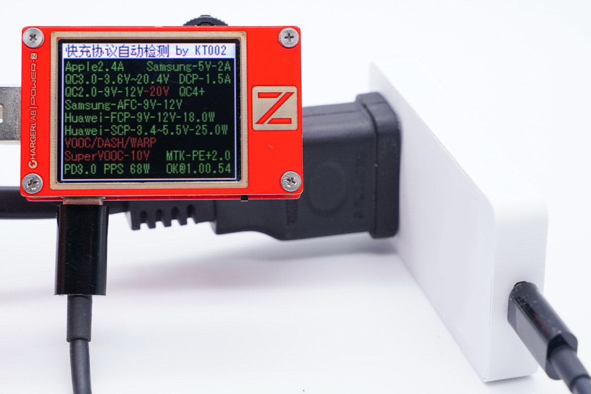

快充协议
除USB PD快速充电标准外,泰克威65W充电器还带有丰富的快充协议,支持APPLE2.4A、DCP、Samsung5V2A、QC3.0、QC2.0、QC4+、AFC、FCP、SCP、PE+等市面上常见的快充协议,适用于市面上新老设备握手快充使用。
