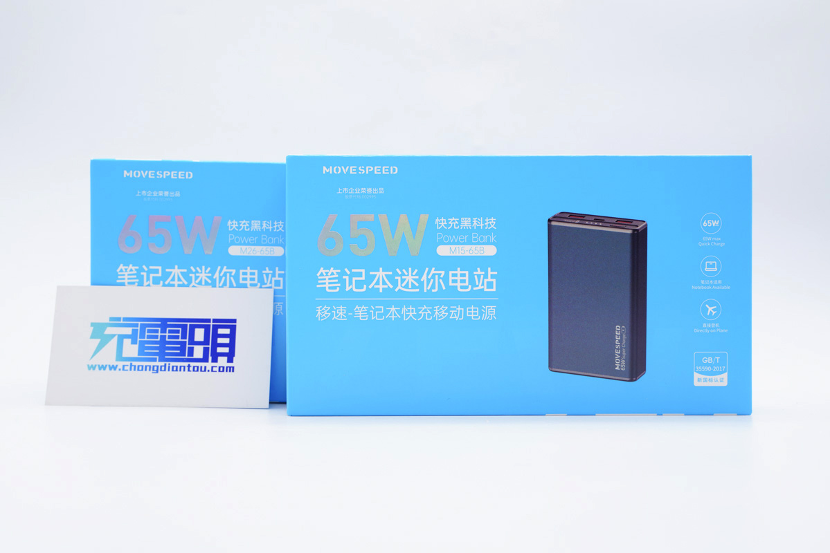

这就是MOVESPEED移速最新推出的快充充电宝,此次拿到的是两个版本,容量分别为13500mAh和26800mAh。
打开包装盒后发现,充电宝被内胆包裹,这样可以起到更好的保护作用,毕竟是带电池的产品,额外附带C to C快充线材,适用于笔记本充电

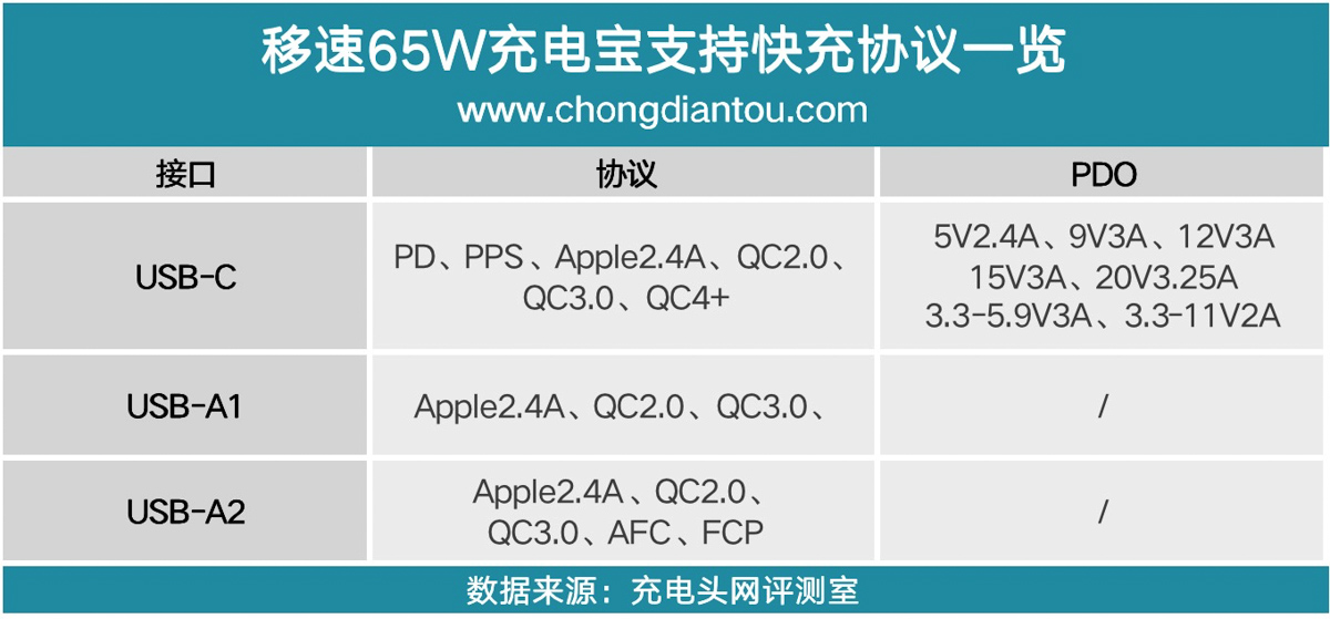

充电宝支持的协议一览。

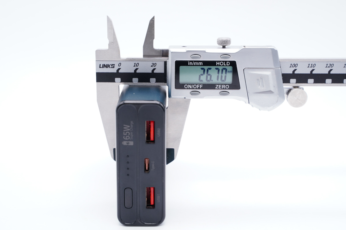

厚度约为26.70mm。

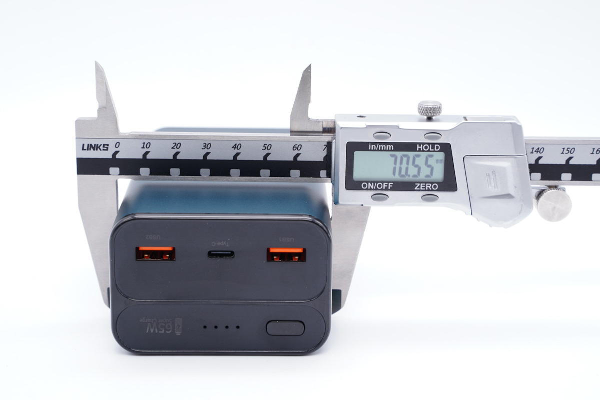

宽度约为70.55mm。

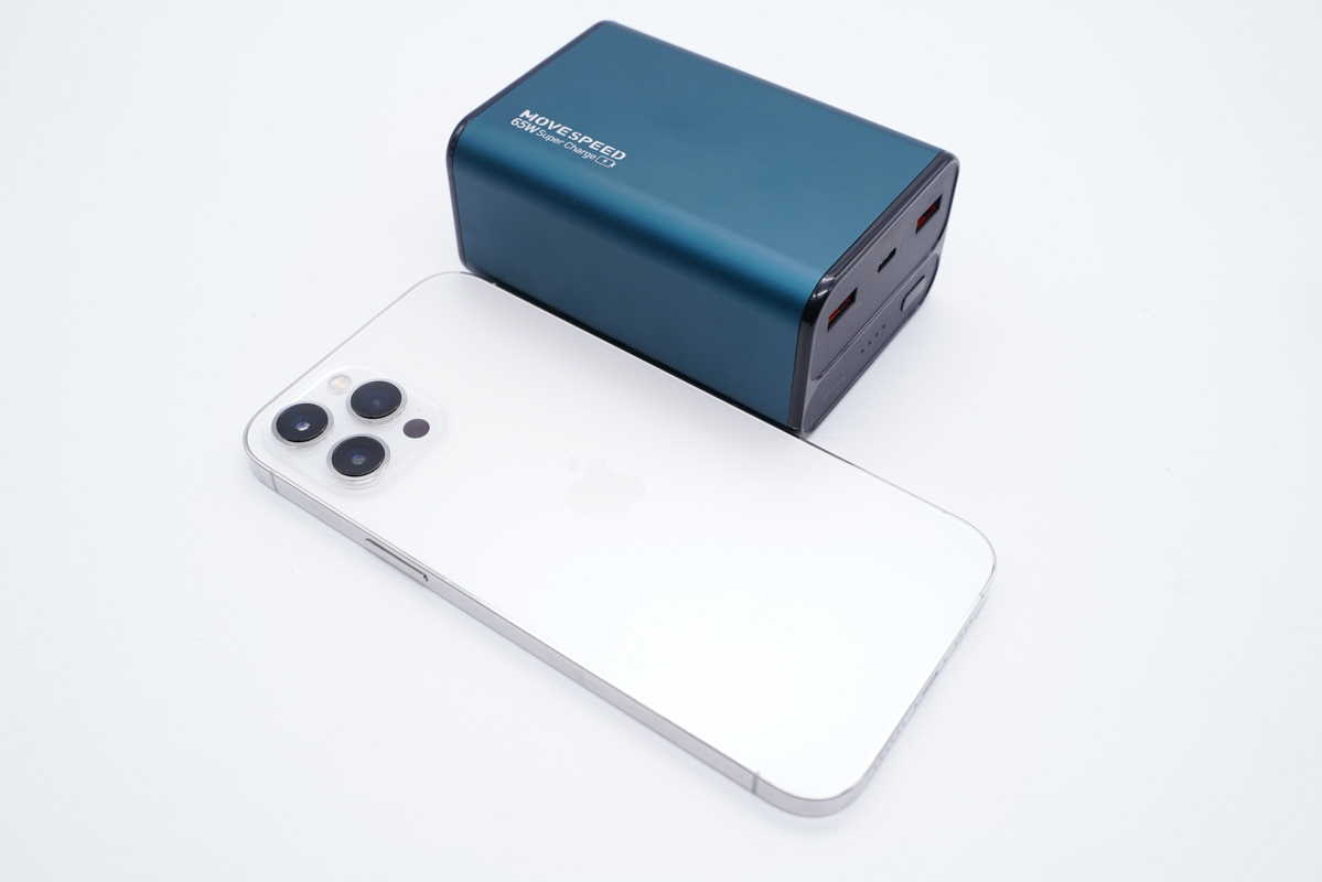

再将26800mAh版本对比一下。

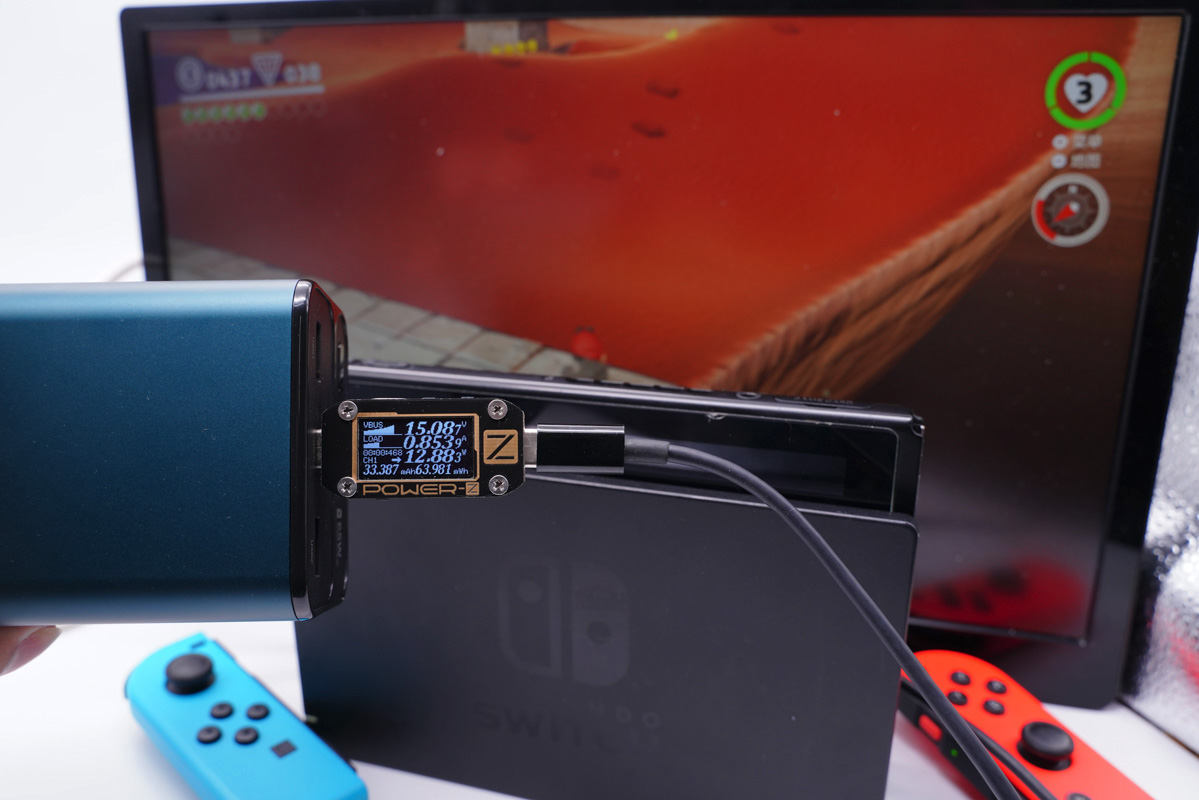

因为USB-C支持15V3A输出档位,可以成功激活Switch的底座TV模式。

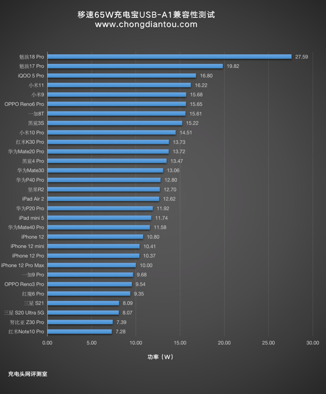

USB-A测试数据汇总,为苹果设备充电功率在12W左右,为其他大部分安卓手机可以提供QC快充,只是对极少的机型充电功率在10W左右。
柱状图这里魅族18 Pro的功率最高,达到了27.59W,可见USB-A1在功率的设计上预留出了一定的余量。

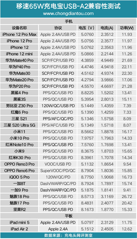

USB-A2这里为苹果设备依旧是按照惯例的12W充电,这是由苹果设备决定的,值得一提的是A2口支持华为SCP快充,功率在20W以上。
柱状图这里魅族18 Pro的功率最高,达到了26.70W,表现不错,同样A2口也预留出了功率余量,华为的机型全部排在前面,只有极少的安卓机型功率在10W左右。

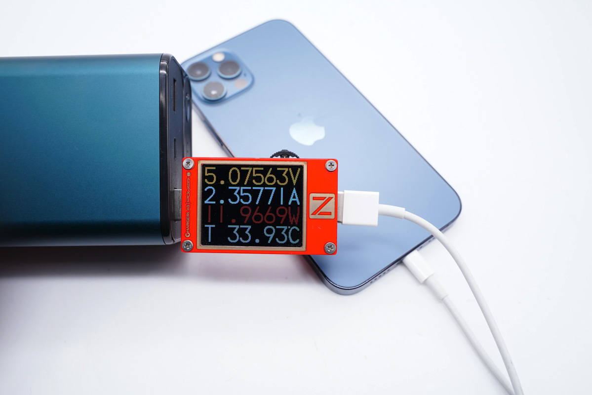

多口输出这里,两个A口同时为苹果手机充电,双口功率均在12W左右。
将A1接口换成C口充电,同样都是12W左右的输出功率。

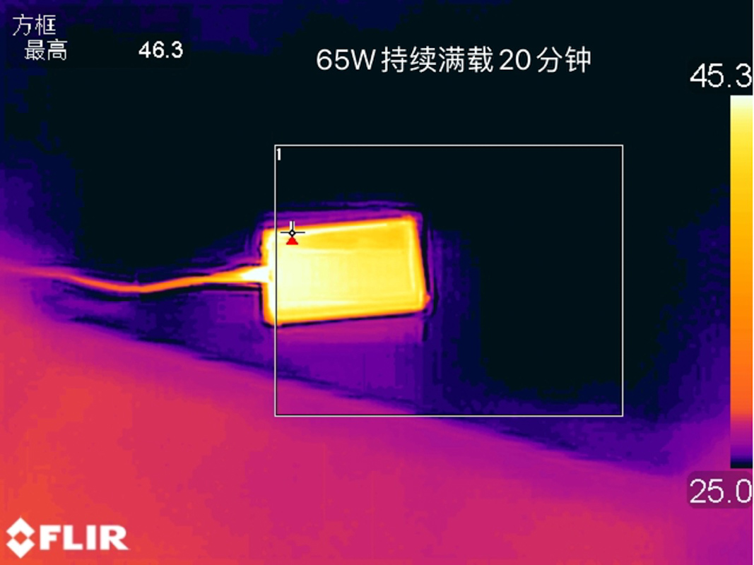

下面两张图为48Wh款,从上面的输出效率部分的测试可以看出充电宝在65W持续输出27分钟后功率开始下降,所以此次的测试条件为以20V3.25A 65W的功率持续满载输出20分钟后使用热成像仪采集充电宝表面的温度情况,当然整个测试过程全部是在25℃的恒温箱内进行的。
 20分钟后充电宝表面的最高温度为44.2℃。
充电宝另一侧的表面最高温度为46.3℃。

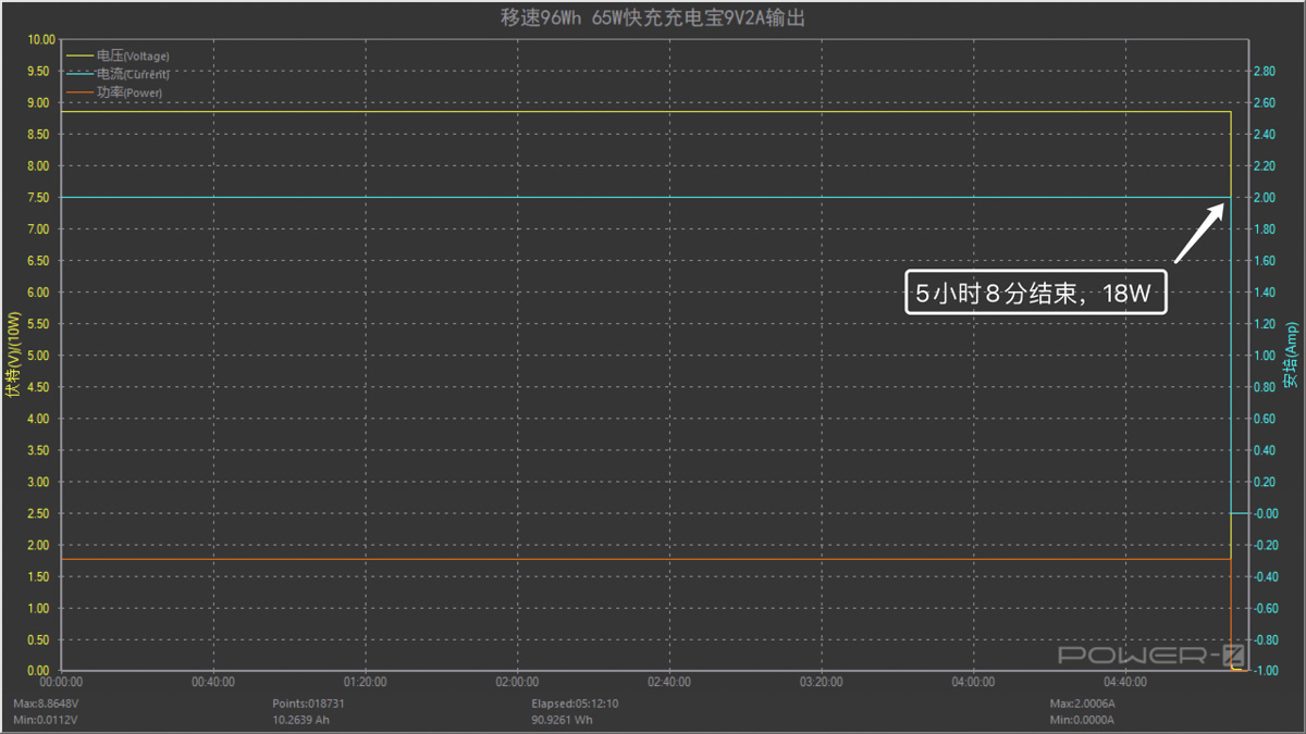

将功率提升至9V2A 18W,整个测试过程持续了5小时8分钟。放出的能量约为90.9261Wh,所以充电宝在以9V2A 18W功率持续输出时的效率约为90.9261/96=94.71%。

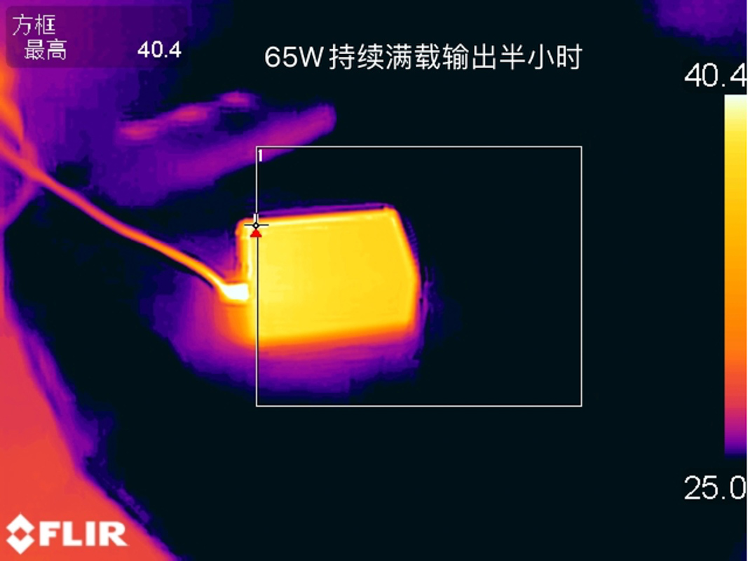

下面两张图为96Wh款,从上面的输出效率部分的测试可以看出充电宝在65W持续输出38分钟后功率开始下降,所以此次的测试条件为以20V3.25A 65W的功率持续满载输出30分钟后使用热成像仪采集充电宝表面的温度情况,当然整个测试过程全部是在25℃的恒温箱内进行的。
以65W的功率持续满载输出半小时后使用热成像仪采集充电宝表面的最高温度为40.4℃。
另一侧的充电宝表面最高温度为44.7℃。
