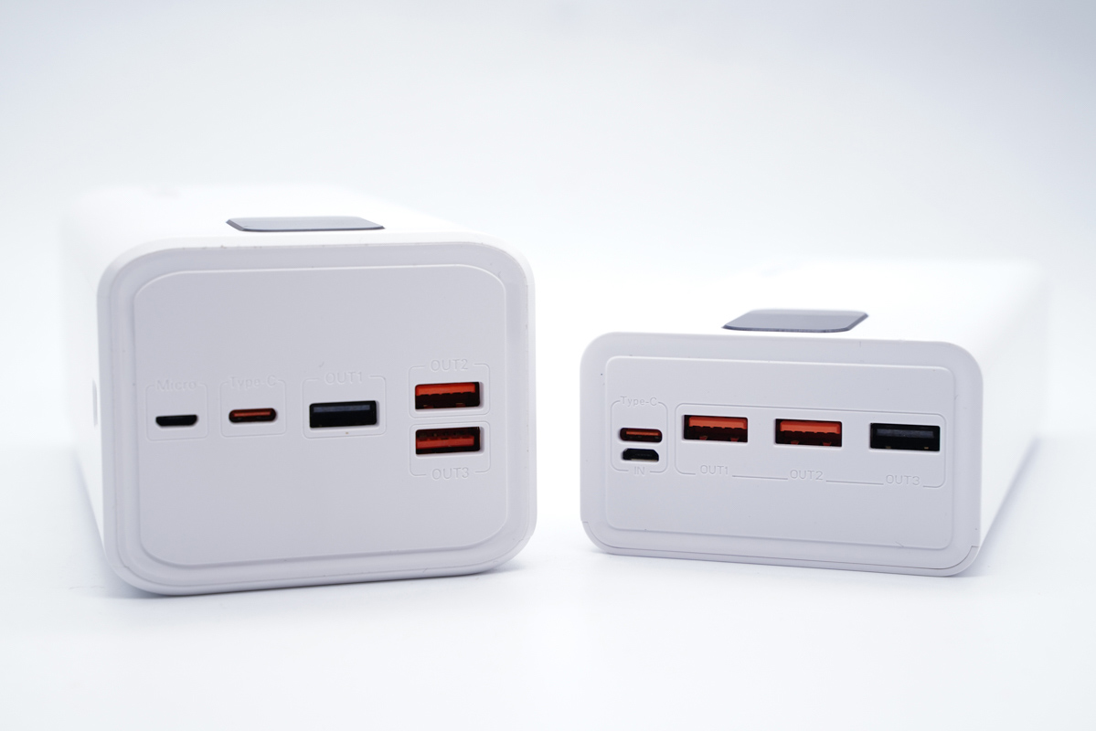

此次MOVESPEED移速最新推出的“充电怪兽”充电宝共有40000mAh和57000mAh两种超大电池容量可以选择,每个款式也有黑白两种配色,正面可以直接看出产品的外观。
接口部分,两款充电宝均配备MicroUSB、USB-C双输入接口,以及USB-C和3个USB-A共4个输出接口。性能方面USB-C支持双向快充,支持20W快充输出;而USB-A则支持SCP快充,可以为华为手机提供最高22.5W的快充功率。

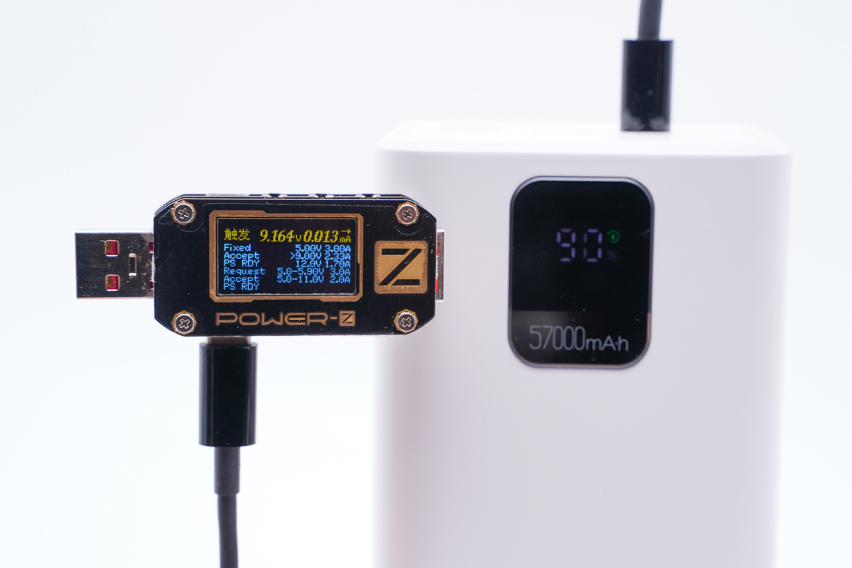

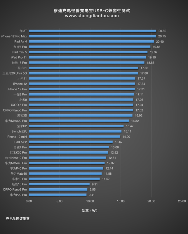

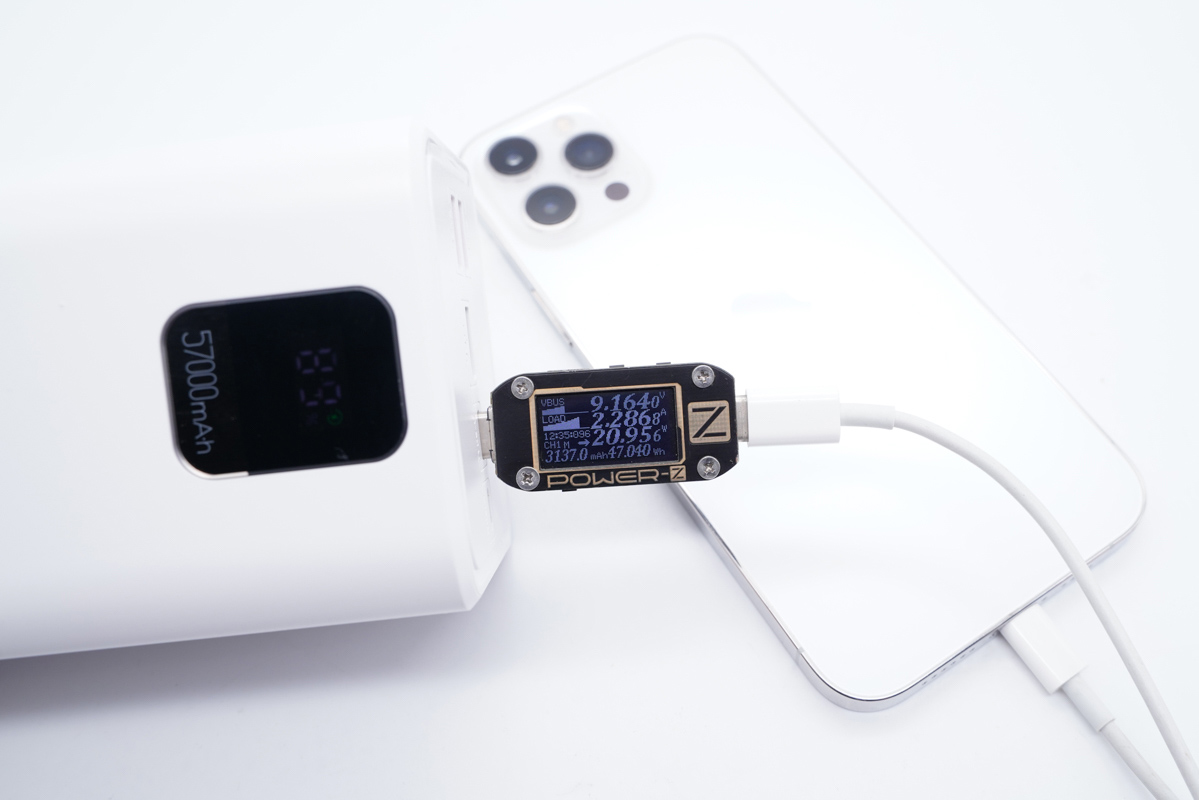

1、USB-C
USB-C支持9V2.22A 20W快充,可以为iPhone 12提供20W快充支持。为iPhone 12 Pro Max充电,功率为9.16V 2.28A 20.95W。
iPad Pro支持USB PD快充,使用USB-C为iPad Pro充电,功率为9.16V 2.24A 20.55W。
USB-C的测试数据汇总,为大部分设备都可以提供快充服务,仅仅是针对极小部分设备无法触发PD快充。
USB-C支持20W快充,所以柱状图的差距也比较小,功率最高的为一加8T,功率为20.8W。

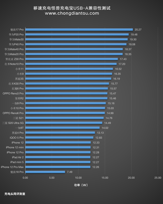

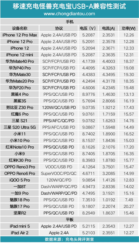

2、USB-A
充电宝共拥有3个USB-A输出接口,其中A1和A2有着相同的性能,所以此次仅测试USB-A1。

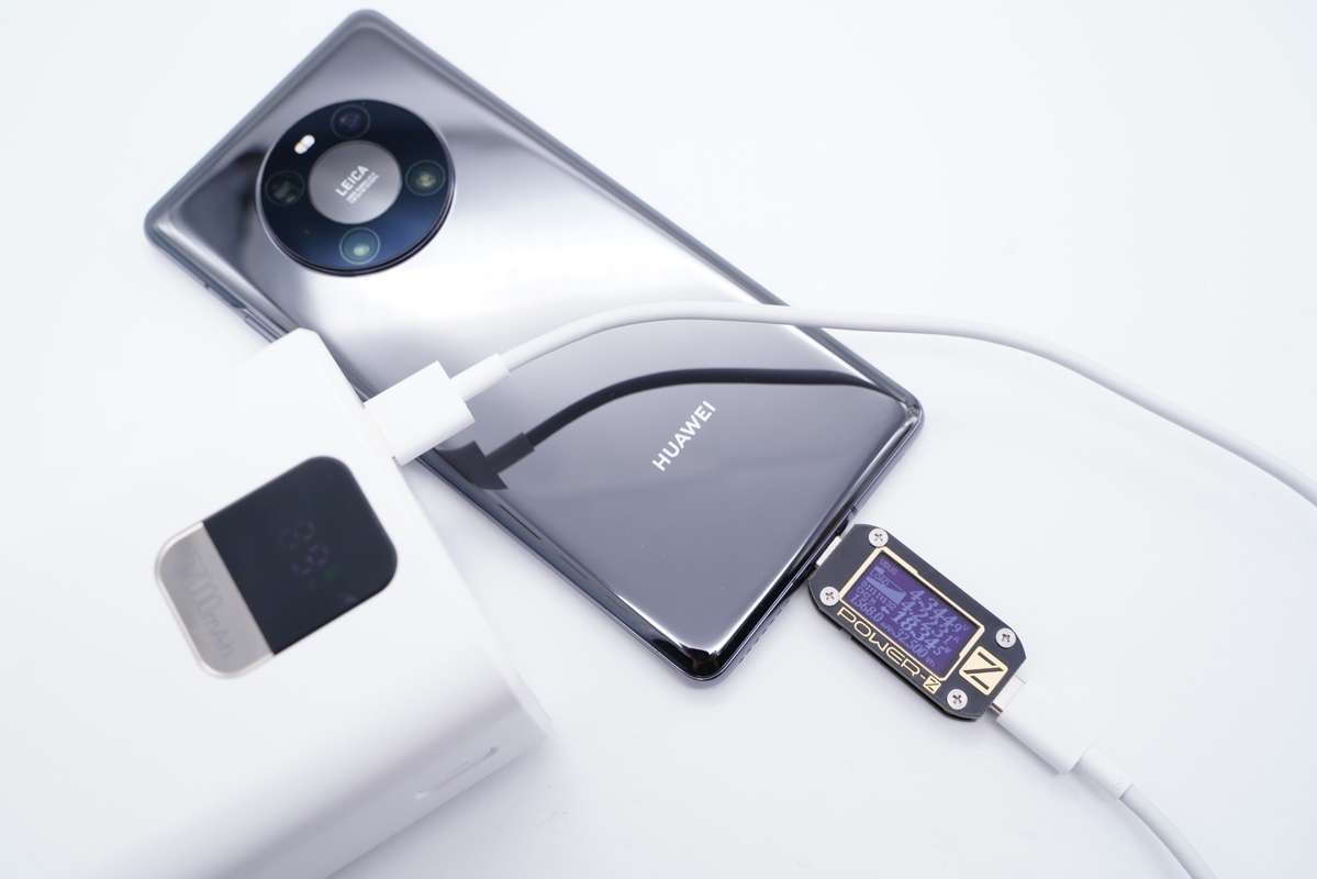

USB-A支持华为4.5V5A、5V4.5A SCP快充,为华为Mate30充电功率为4.34V 4.22A 18.34W,成功触发华为SCP快充。
整体来看USB-A接口的快充协议兼容性不错,为绝大部分设备充电都可以触发快充。
USB-A支持22.5W快充,为魅族17 Pro充电功率最高,华为的几款机型均排在前面。

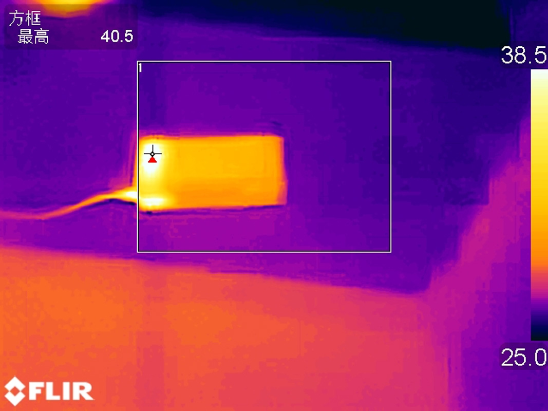

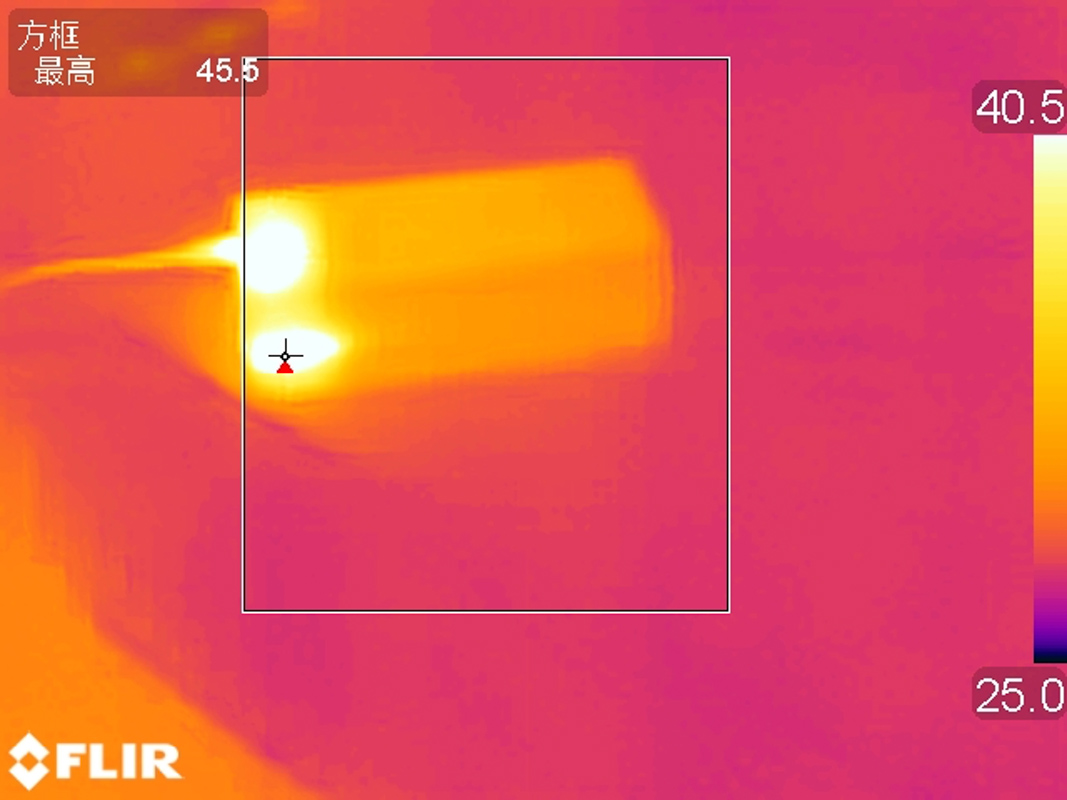

1、温度
测试对象:40000mAh款
测试环境:25℃恒温箱内
测试条件:以9V2.22A 20W的功率持续输出1小时后采集温度
让充电宝以9V2.22A 20W的功率持续满载输出1小时后采集到充电宝的表面最高温度45.5℃。
翻转至另一侧,充电宝表面的最高温度为40.5℃。

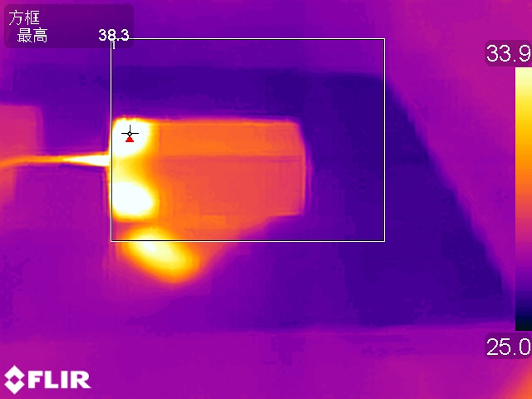

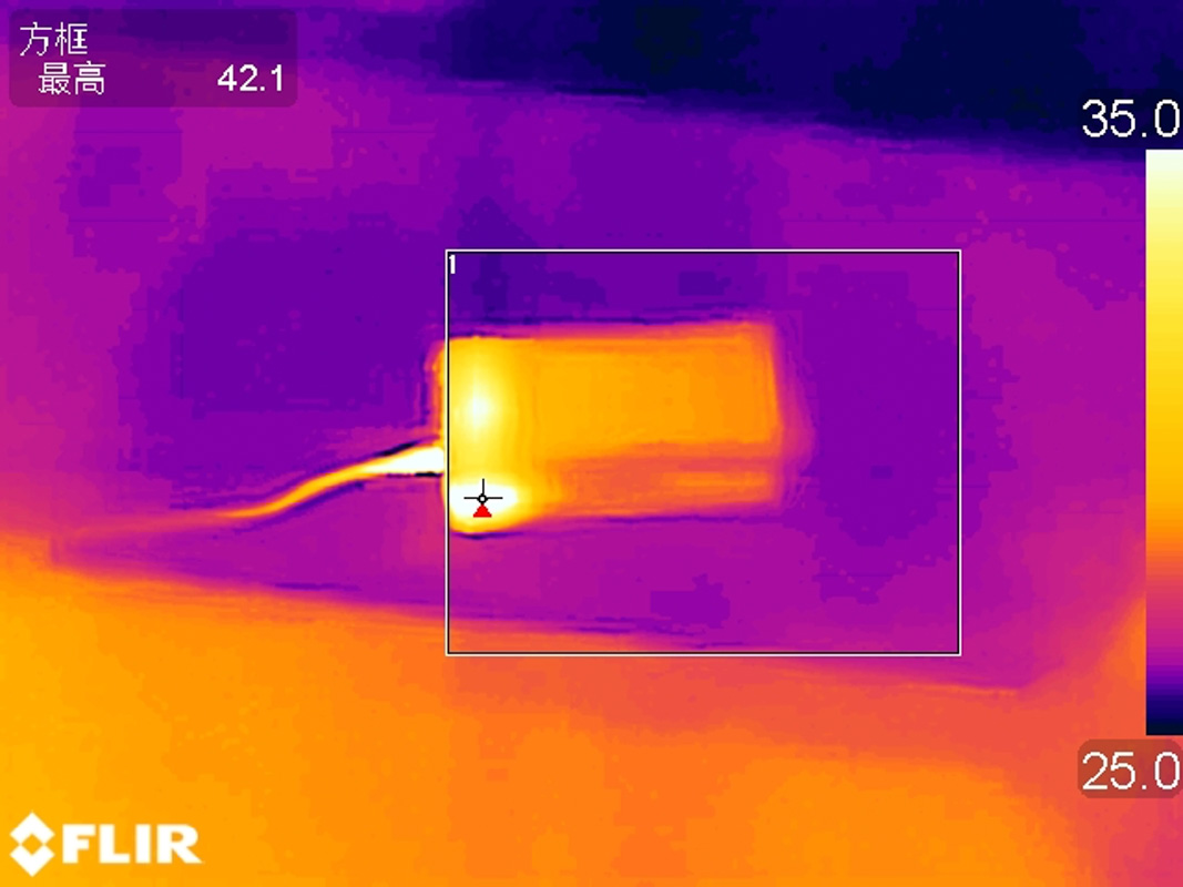

测试对象:57000mAh款
测试环境:25℃恒温箱内
让充电宝以9V2.22A 20W的功率持续满载输出1小时后采集到充电宝表面最高温度为38.3℃。
翻转至另一侧,充电宝表面最高温度为42.1℃。

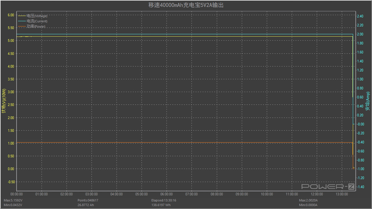

(1)40000mAh款

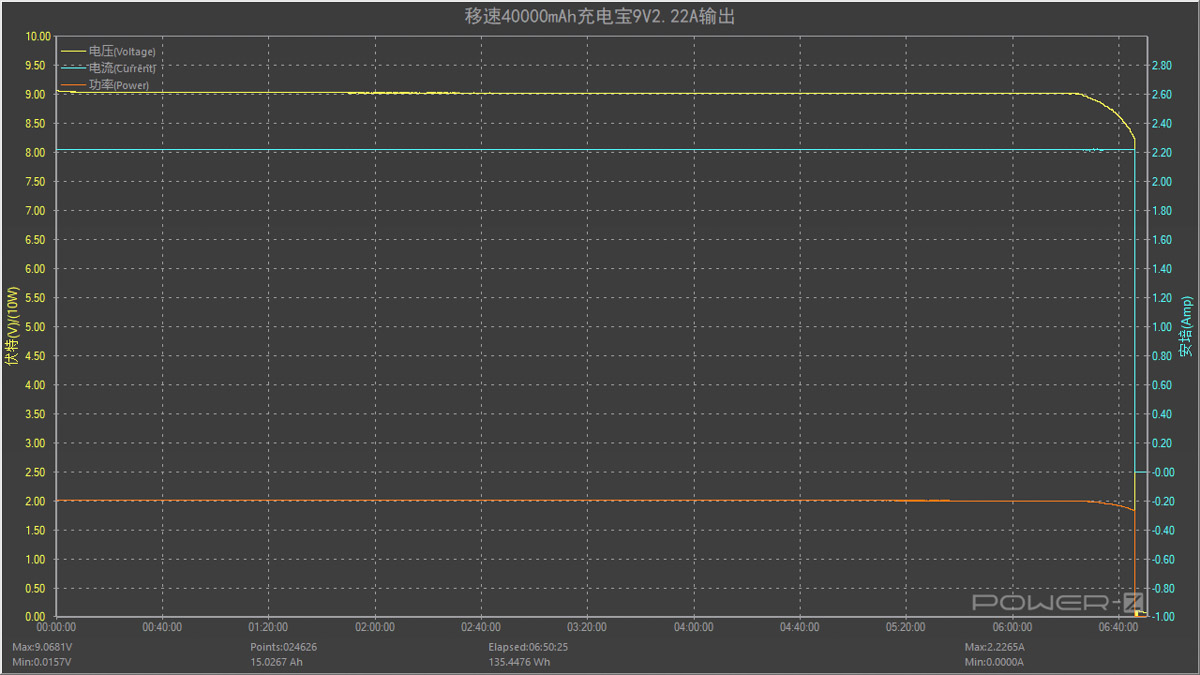

首先让充电宝以5V2A档位输出,整个测试过程电压、电流和功率平台均非常稳定,全程耗时约13小时27分。放出的能量约为138.6197Wh,所以充电宝在以5V2A档位输出时效率约为138.6197/148=93.66% 。
将电压由5V提升至9V,让充电宝以9V2.22A档位持续输出,整个测试过程和5V2A相同,只是在结尾的时候电压出现了缓慢下降的趋势,全程耗时约6小时46分。放出的能量约为135.4476Wh,所以充电宝在以9V2.22A档位输出时的效率约为135.4476/148=91.51%。

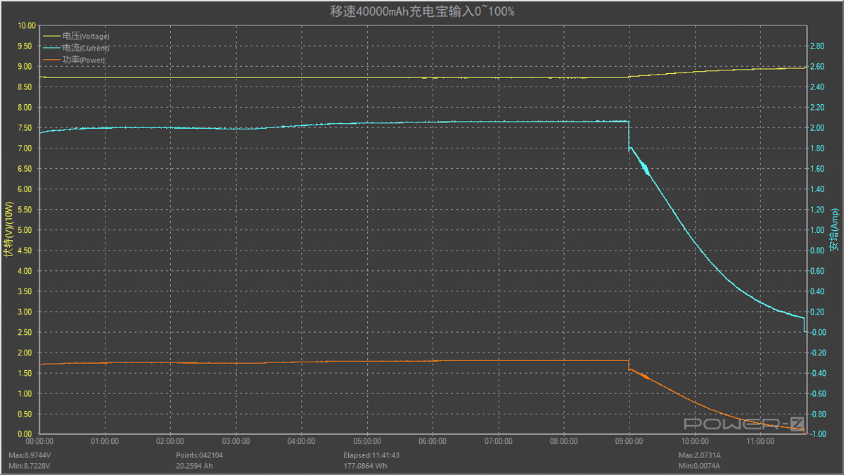

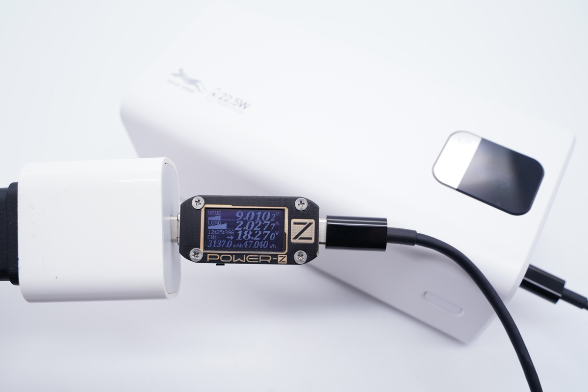

(1)18W快充
MOVESPEED移速充电怪兽充电宝支持18W自充输入,使用PD充电器为充电宝充电,可以获得18W左右的快充功率。
(2)40000mAh款输入全程
这是为充电宝自充的全程测试数据,8小时59分前输入功率处于18W左右,随后功率和电流逐渐下降直至充电结束,全程耗时约11小时40分,最高功率为8.72V 2.06A 17.99W。

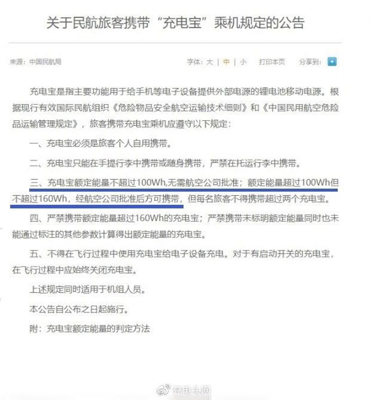

这一模块的消息相信是绝大部分用户关注的点,那MOVESPEED移速充电怪兽充电宝能不能上飞机呢?不能,不要想了,所以就考虑就近解决长时间续航问题就好了。
