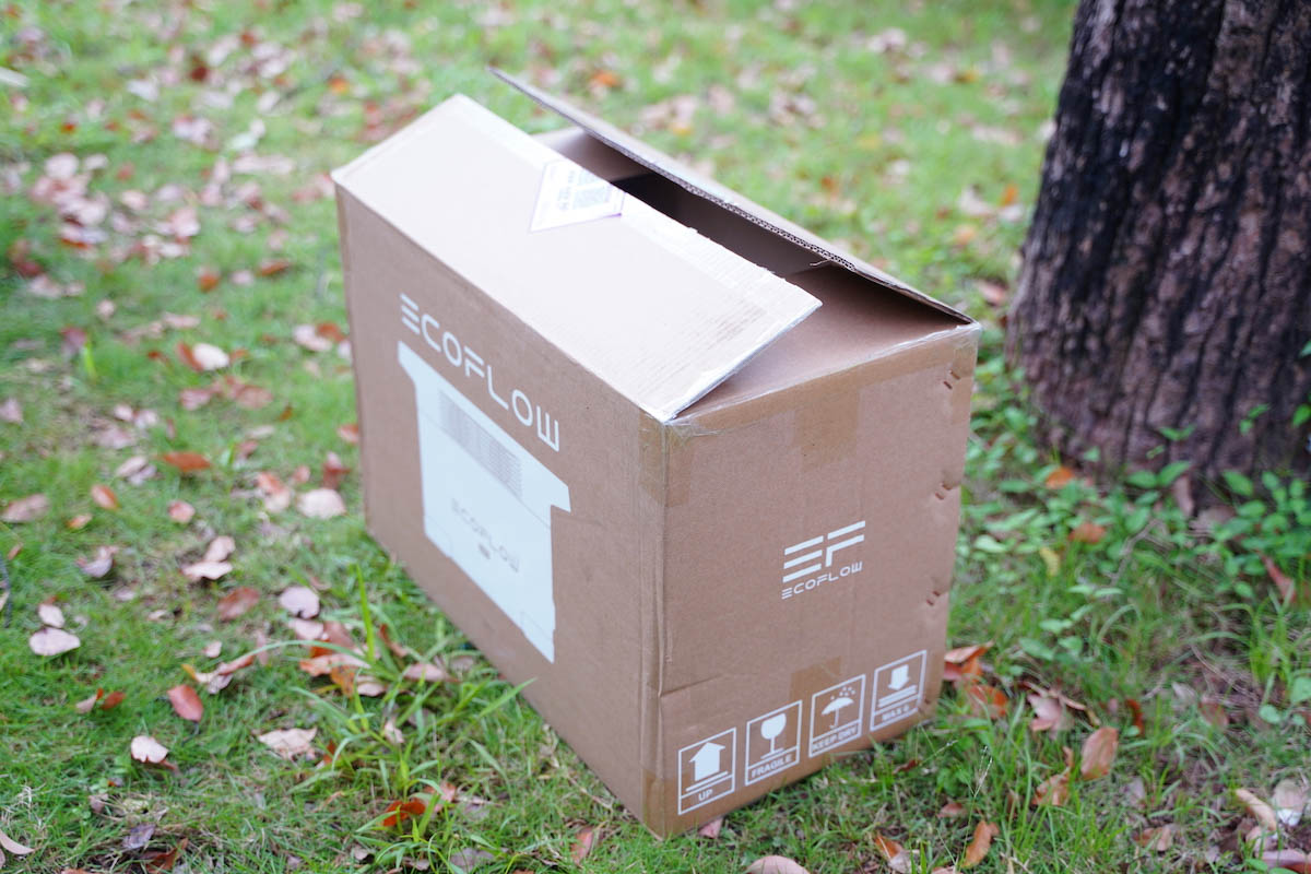

整个 德 DELTA mini 户外电源使用牛皮纸箱包装,四周印着品牌名称和基本的参数信息。

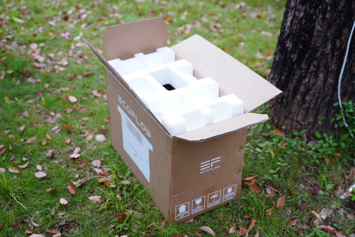

打开包装盒,内部带有泡沫包裹着户外电源,为产品提供安全的保护。

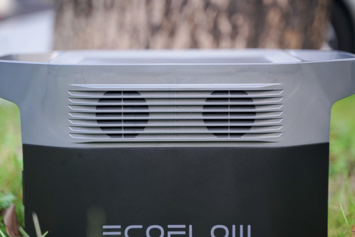

上方自带2个出风口帮助散热,外壳部分采用栅栏式设计,可以帮助散热同时也可以防止异物进入。

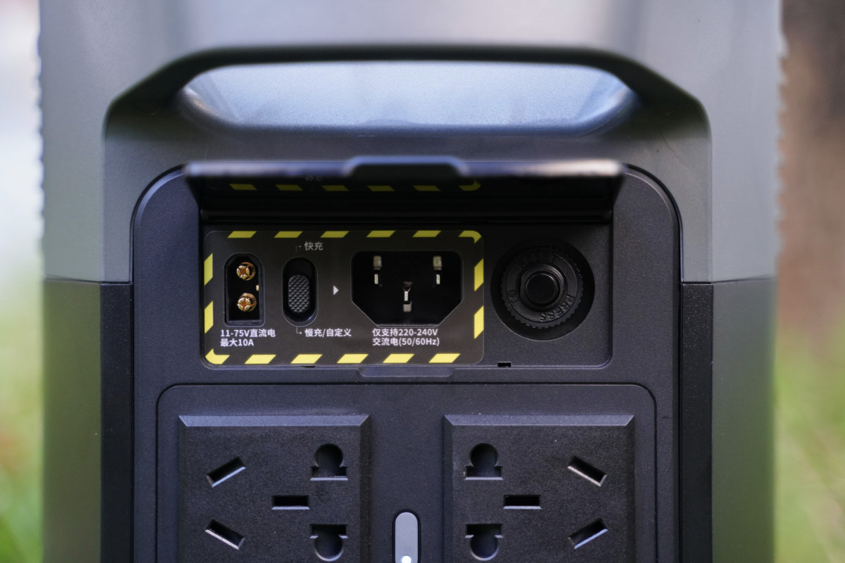

上方是为户外电源充电的接口部分,带有保护盖可以防止异物进入。从左到右分别为大电流太阳能和车充直流输入接口;快速充电/自定义充电设置切换开关;品字交流电输入接口以及过载保护开关。

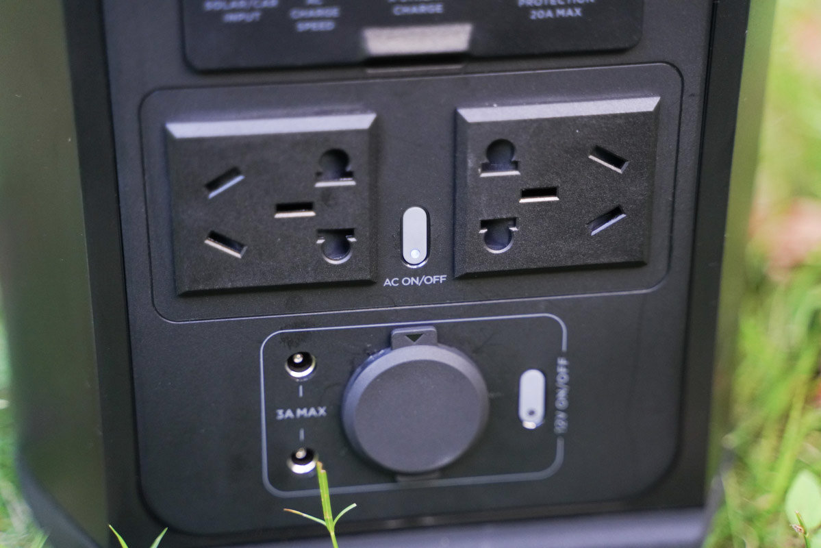

中间位置为2个220V AC输出接口,支持双插脚和三插脚的插头使用。
接口自带安全门设计,可以防止误操作发生危险。

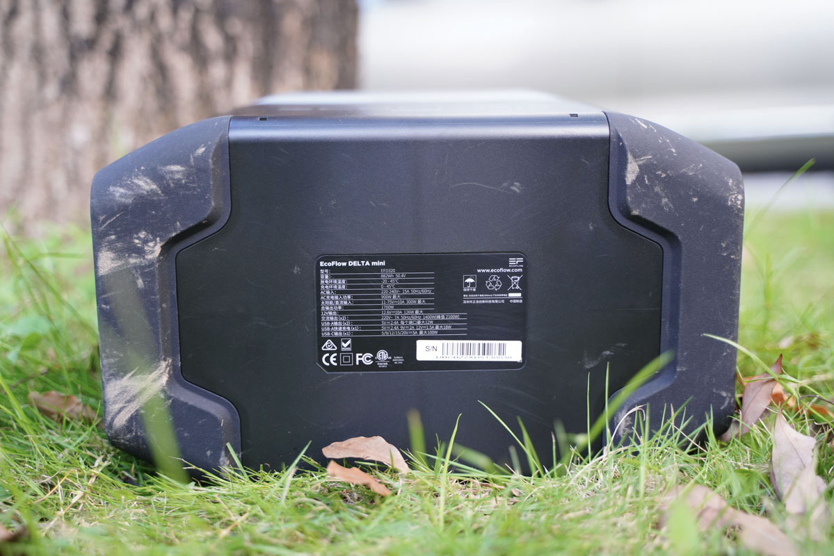

 德 DELTA mini 户外电源的底部同样自带两块大面积的胶垫,放在地上可以防止滑动,同时也提供了一定的缓冲作用。
中间是具体的参数信息,详情如下。
型号:EFD320
容量:882Wh 50.4V
放电环境温度:-20℃~45℃
充电环境温度:0~45℃
AC输入:220V-240V 15A 50Hz/60Hz
AC充电输入功率:900W最大
太阳能/直流输入:11-75V 10A 300W最大
总输出功率:1700W
12V输出:12.6V 10A 126W最大
交流输出:220V 7A 50Hz/60Hz 1400W(峰值2100W)
USB-A输出:5V2.4A 每个端口最大12W
USB-A快速充电:5V2.4A、9V2A、12V1.5A 最大18W
USB-C输出:5/9/12/15/20V 5A 最大100W

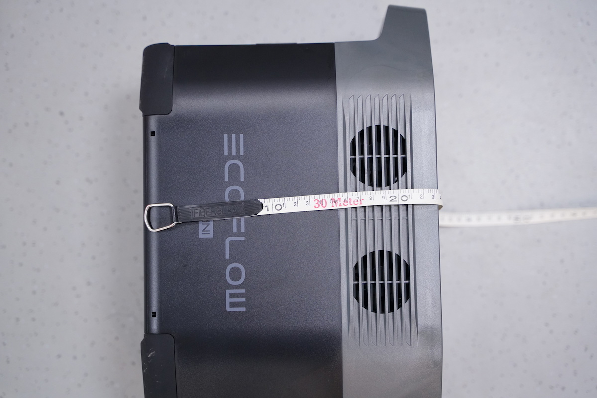

宽度约为18cm。

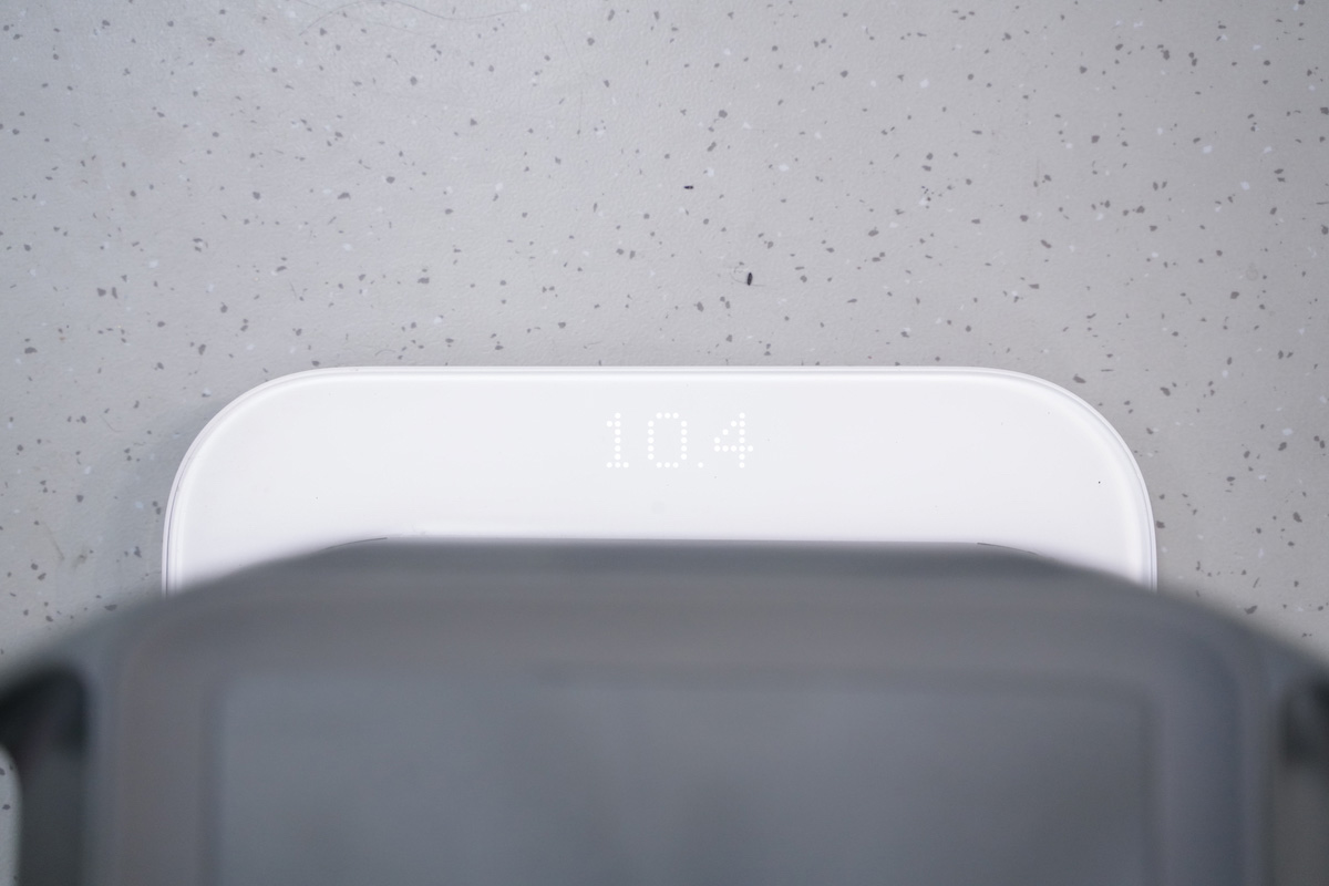

 德 DELTA mini 户外电源的净重约为10.4Kg,大约21斤左右。

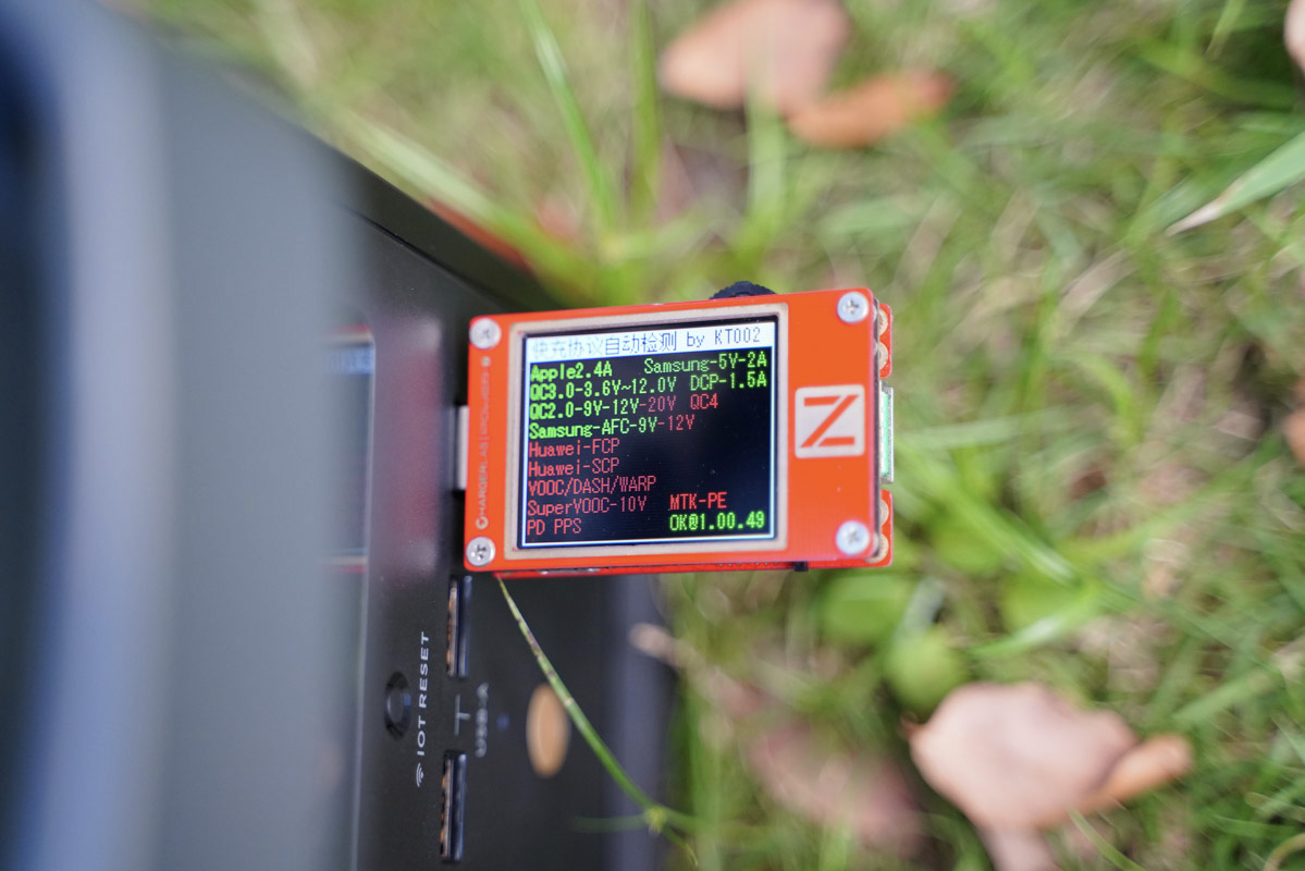

使用ChargerLAB的POWER-Z KT002读取USB-C接口的快充协议,USB-C支持PD、Apple2.4A、QC2.0、QC3.0快充协议。
读取USB-C的PDO报文,支持5-20V 5A全输出电压档位,支持最高100W输出功率。
2、USB-A
蓝色内舌的USB-A接口支持Apple2.4A、QC2.0、QC3.0、AFC快充协议。
黑色内舌的USB-A接口支持Apple2.4A充电。

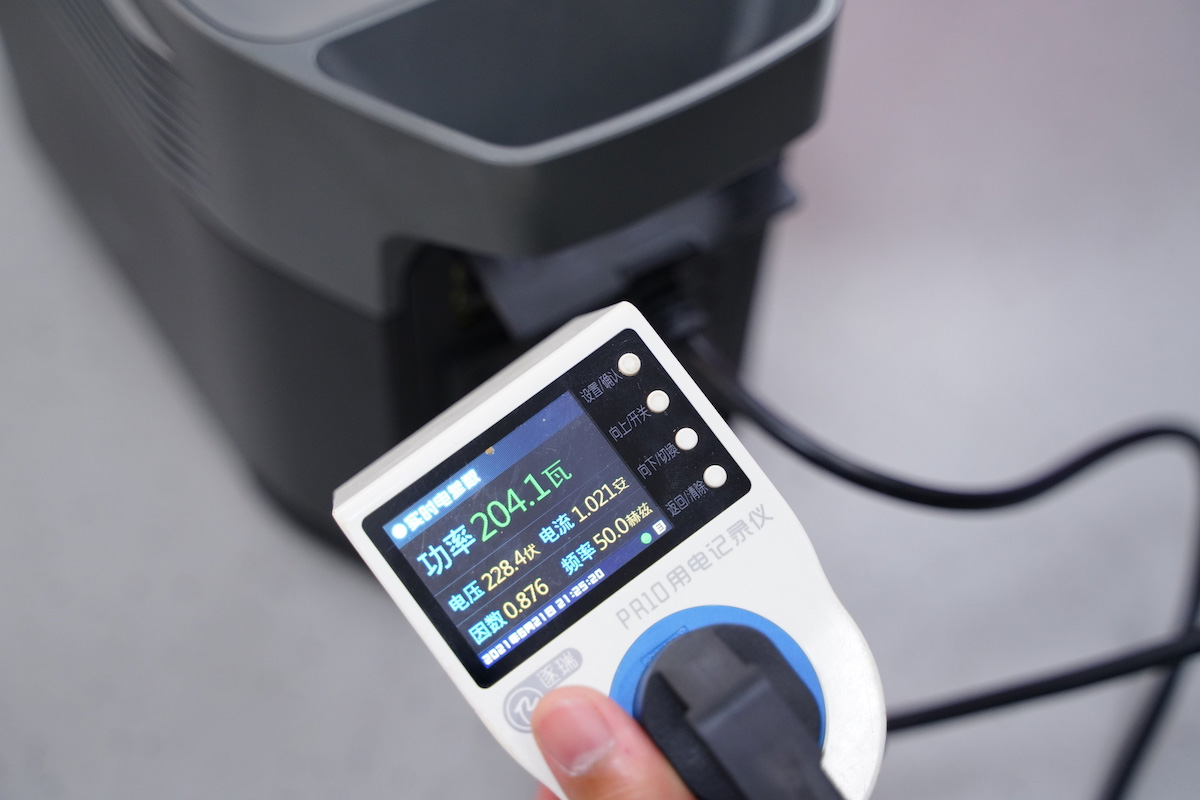

除了支持多种自充方式外,德 DELTA mini 户外电源也支持市电快充,并可在APP中自定义充电功率。在APP打开静音充电开关时,自充功率会被限制在200W左右,这个设置考虑到了学校限电的功率,可以正常充电。
而在快充状态下功率会提升到最高900W。

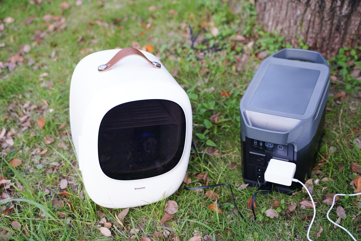

车载冰箱的优点在于便携,而且既可以使用220V AC输出接口供电也可以使用车充输出接口供电,出去露营也可以随时喝到冷饮了。

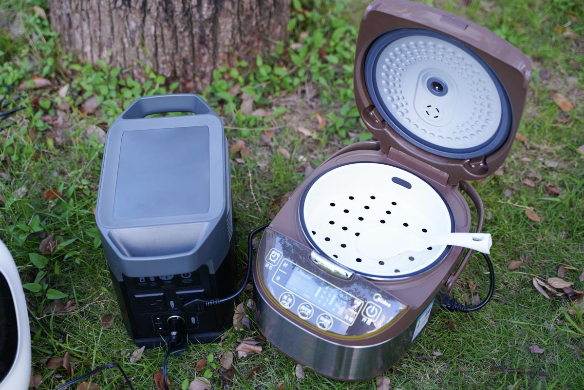

甚至……还可以用来做饭,美的的这款电饭煲的功率为700W,对于EcoFlow正浩 德DELTA mini户外电源来说可以轻松带动。
