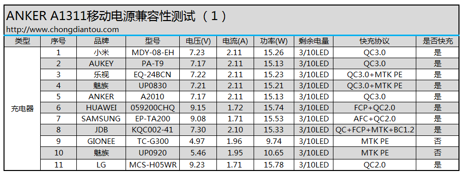

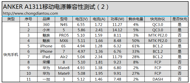

最后测试其兼容性如何。
从图表中可以发现支持QC3.0的移动电源都可以为快充,mtk快充充电器可以以普通5V2A供电。
在对快充手机的测试中,ANKER 的Power IQ技术可以支持QC3.0以及苹果设备。
