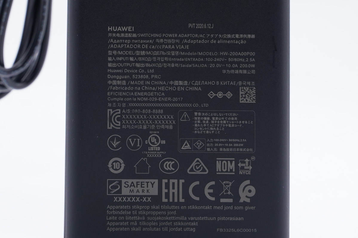

机身背面印有适配器参数,另外自带DC圆头输出线缆。
适配器参数特写
型号:HW-200A00P00
输入:100-240V~50/60HZ 2.5A
输出:20V10A,200W
华为终端有限公司
适配器通过了CCC、UL、KC、EAC、CE、CP、NOM、PSE、NYCE等认证,还通过了VI级能效认证,全球各个国家地区都能使用。

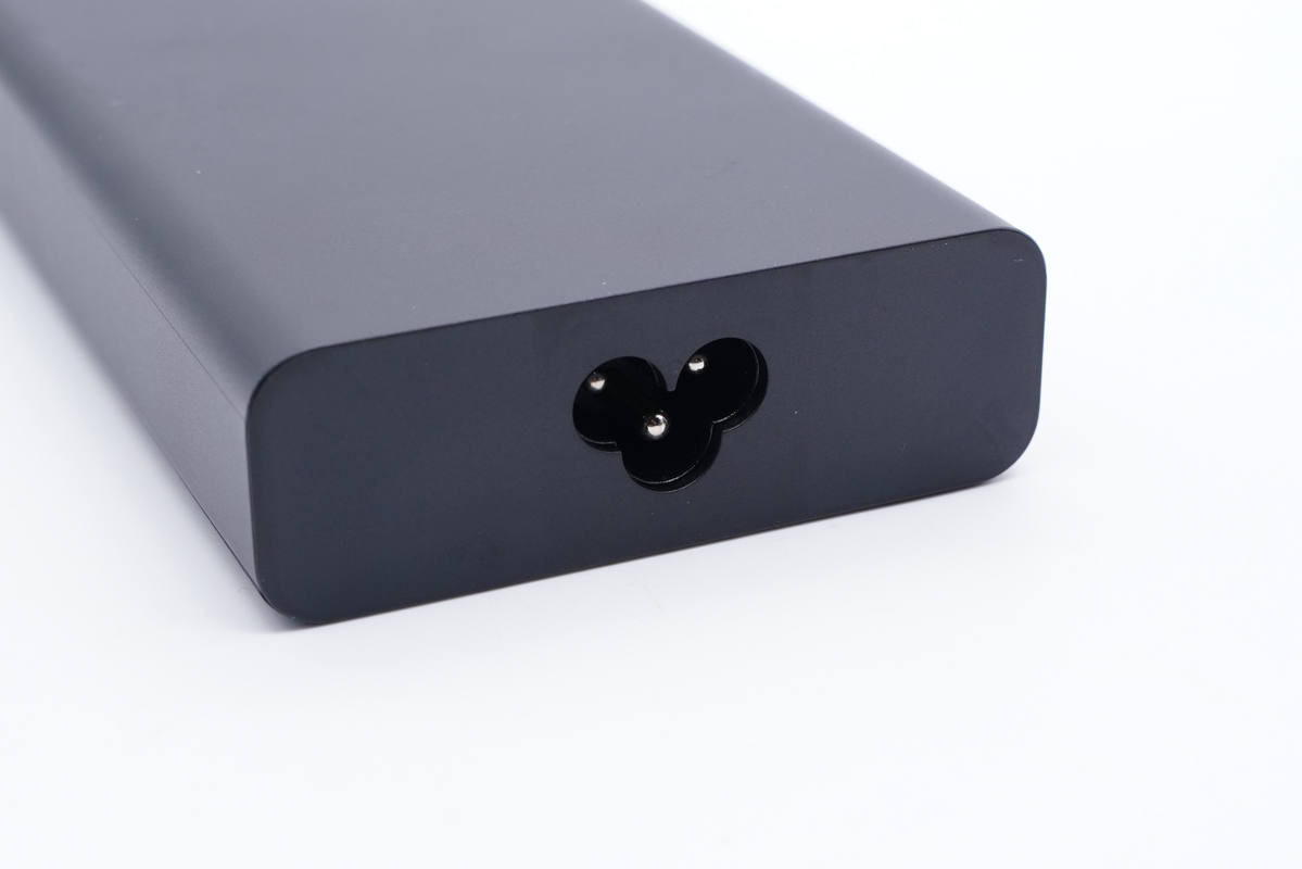

输入端配备三脚梅花接口,线体分离设计,只需更换电源线即可在绝大多数地区使用。

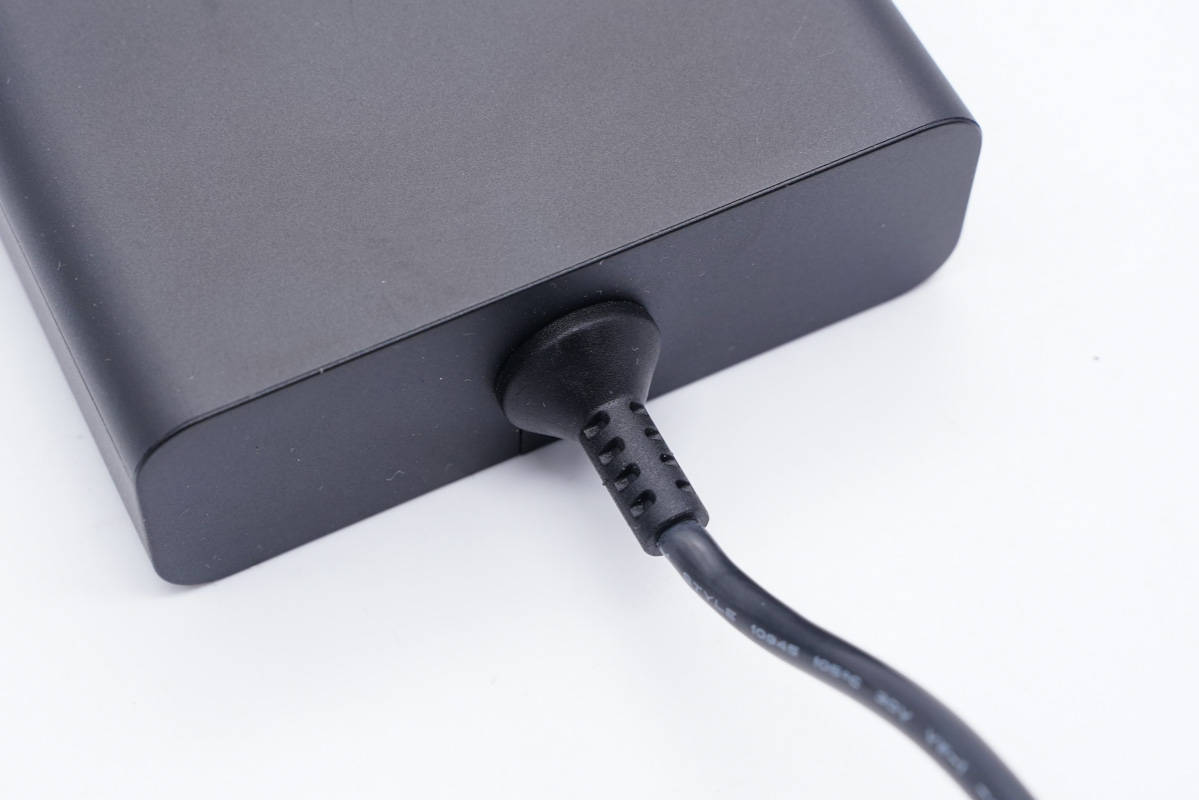

另一端输出线缆和机身连接处做了抗弯折处理。

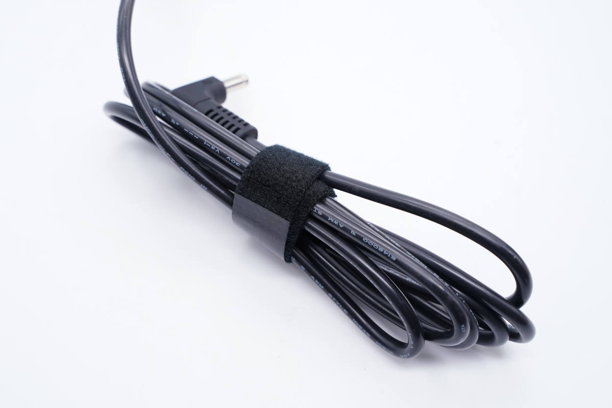

输出线缆使用魔术扎带捆扎整理。

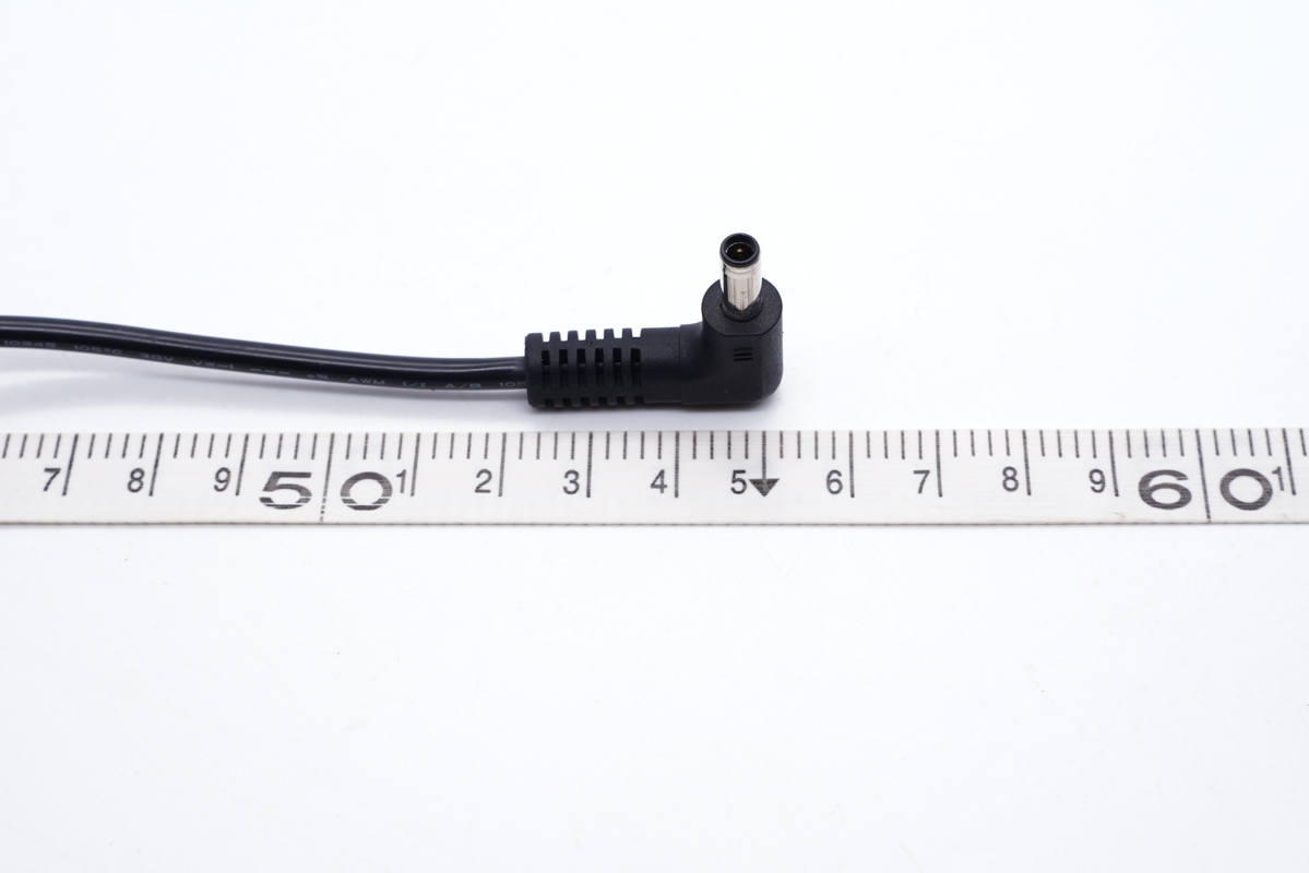

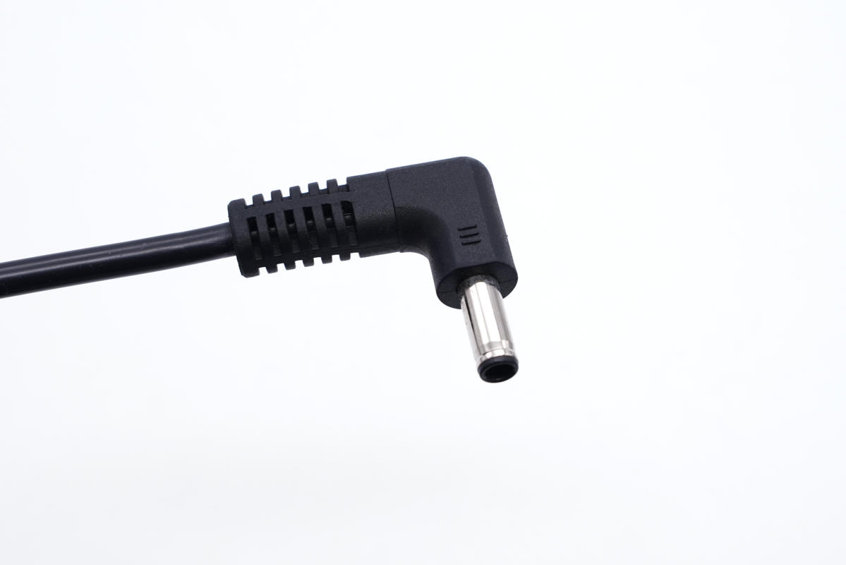

线头90°弯折设计,在角落等位置使用不容易被顶住。
线缆长约155cm。

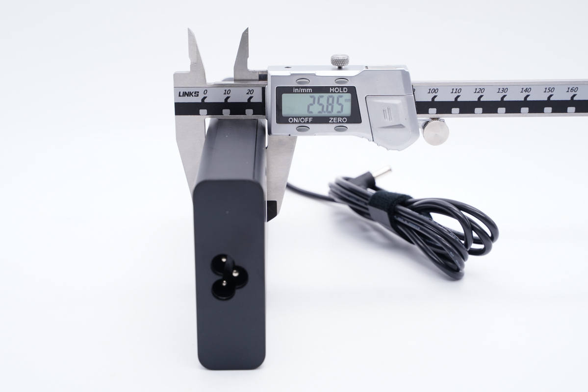

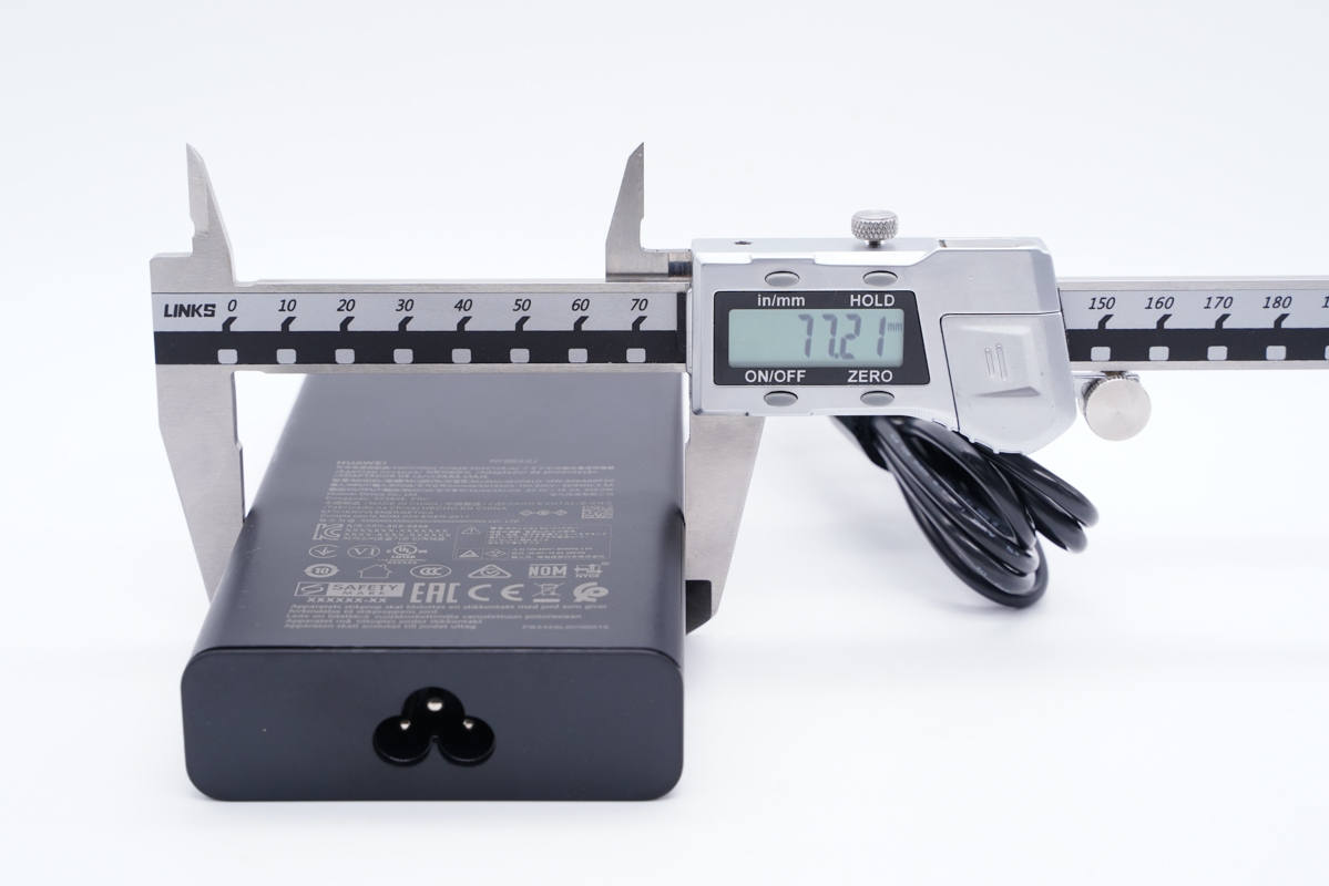

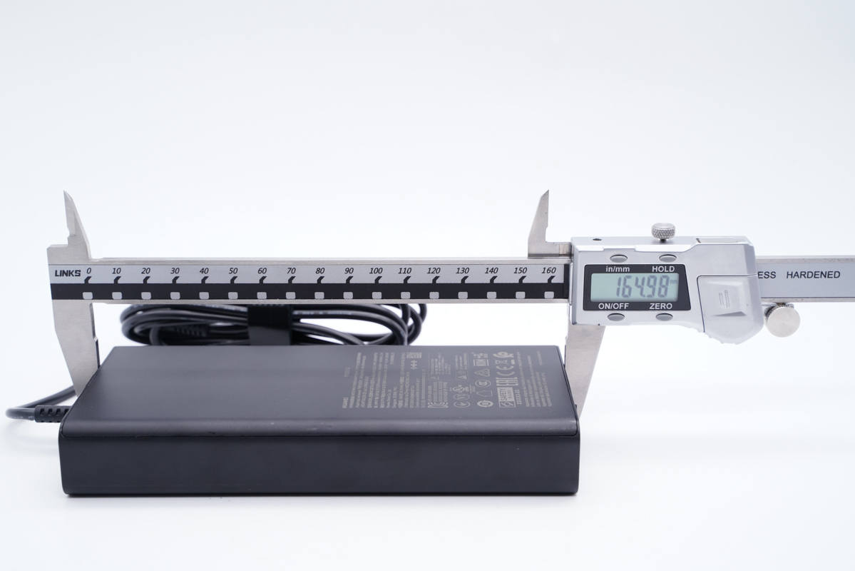

另外测得适配器机身长度为164.98mm。
宽度为77.21mm。
厚度为25.85mm。

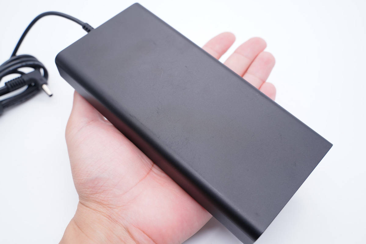

拿在手上的直观感受。

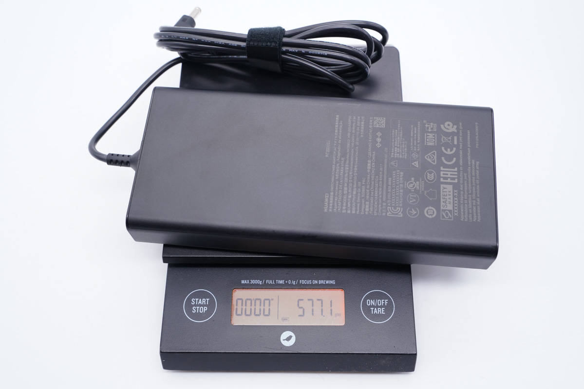

测得适配器带线总重量约为577g。

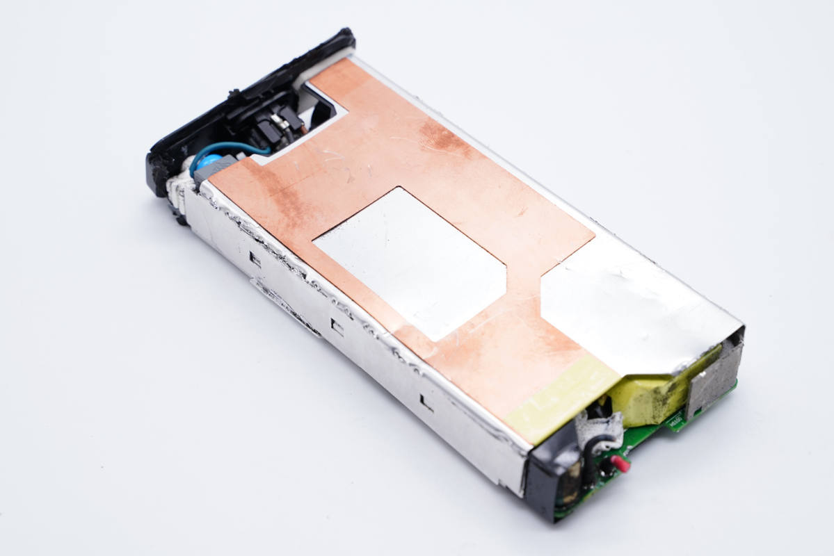

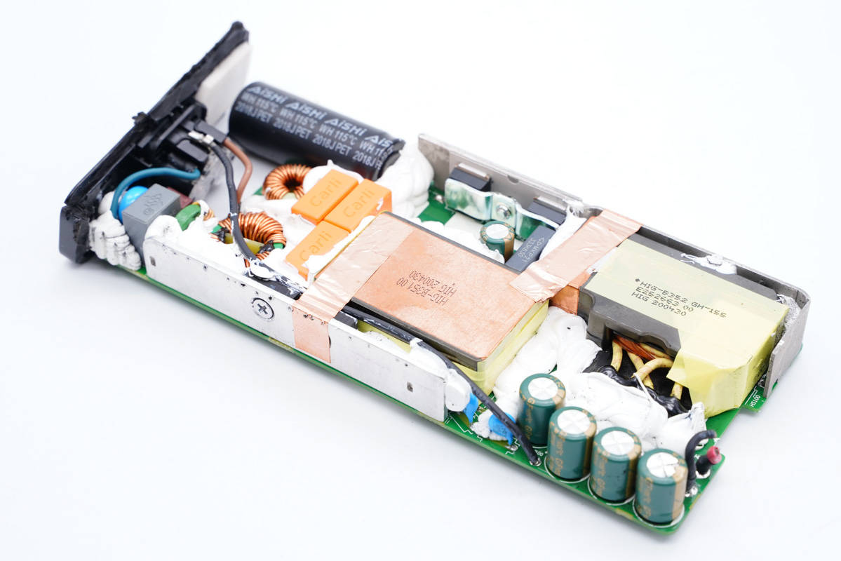

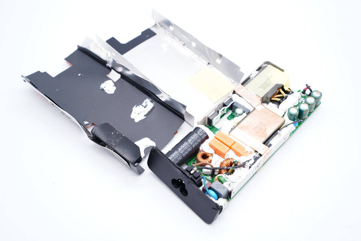

将输入端外壳切割开抽出适配器模块,整个模块包裹散热铝板,顶面还贴有铜板加强导热效果。
拆下散热板,内侧贴有绝缘隔离板。

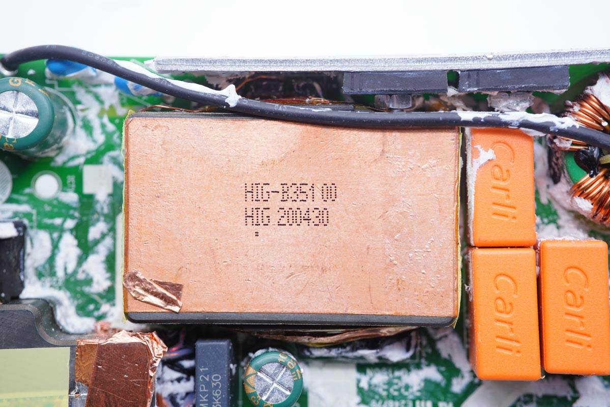

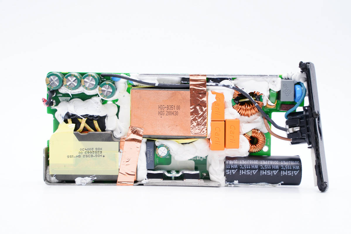

PFC升压电感和变压器贴有铜箔连接两侧的散热板,屏蔽电磁干扰。

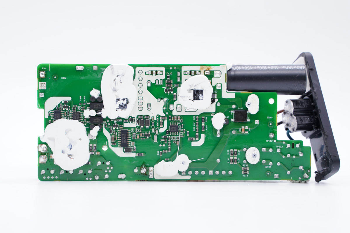

主板正面一览,两侧配有散热片外,板子上的电容、电感等器件全部打胶加固,一根黑色接地线横贯初次级。
主板背面,PFC升压整流管、初级开关管以及同步整流管均打胶帮助导热。
将硅橡胶清理干净,感觉空旷了许多。

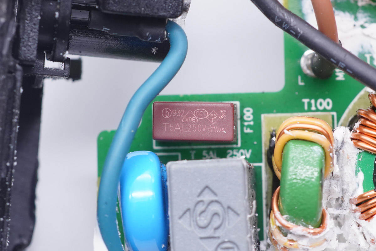

延时保险丝规格为5A 250V。

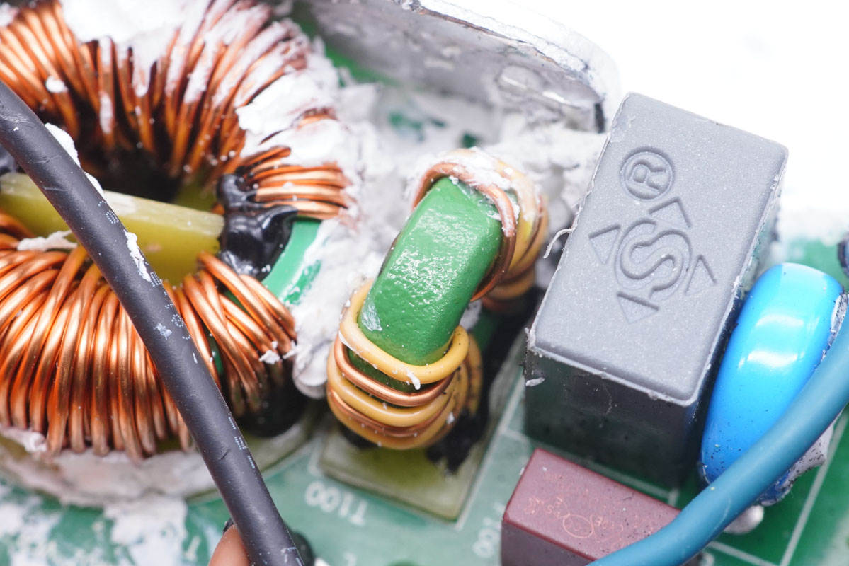

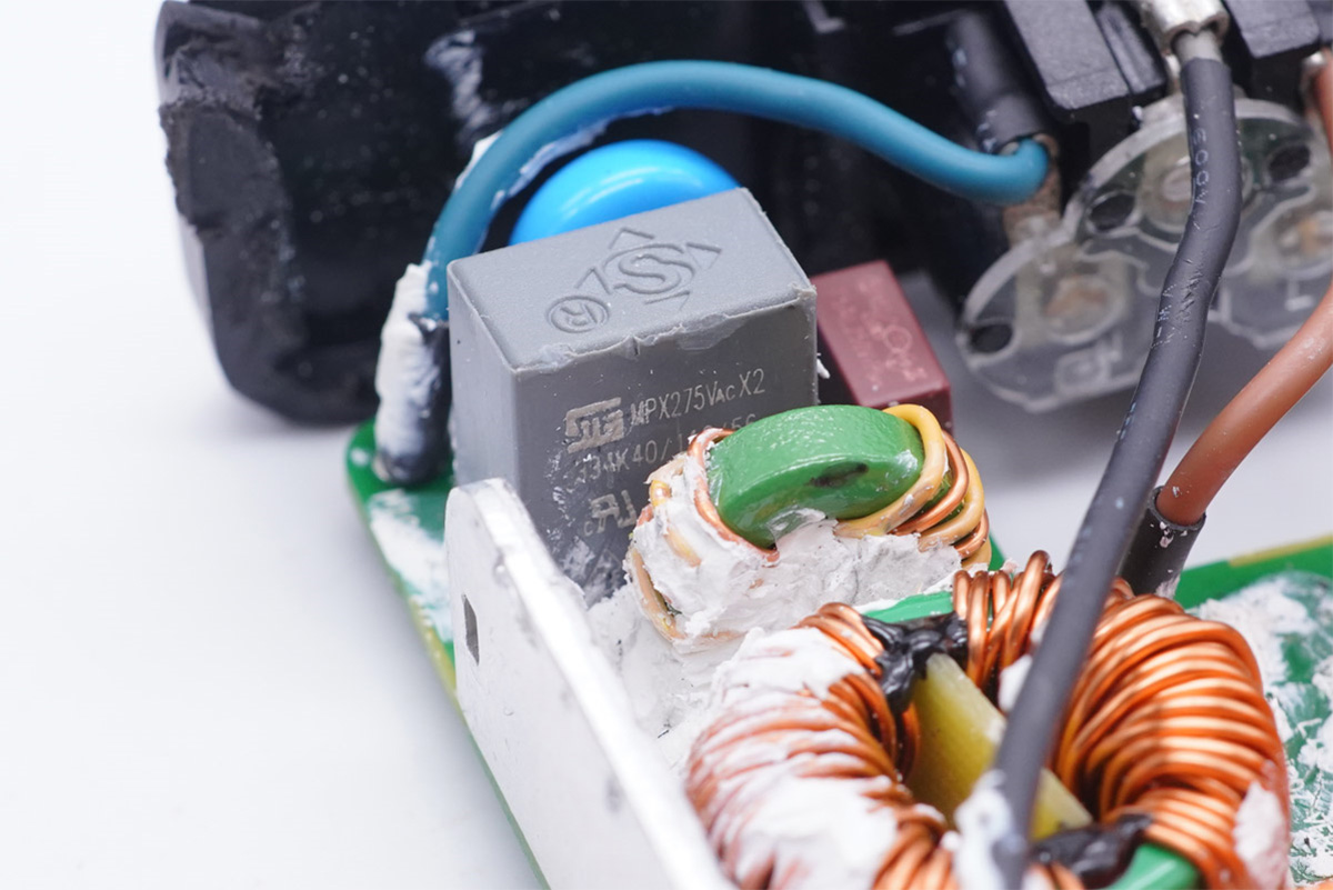

安规X电容来自STE松田电子。

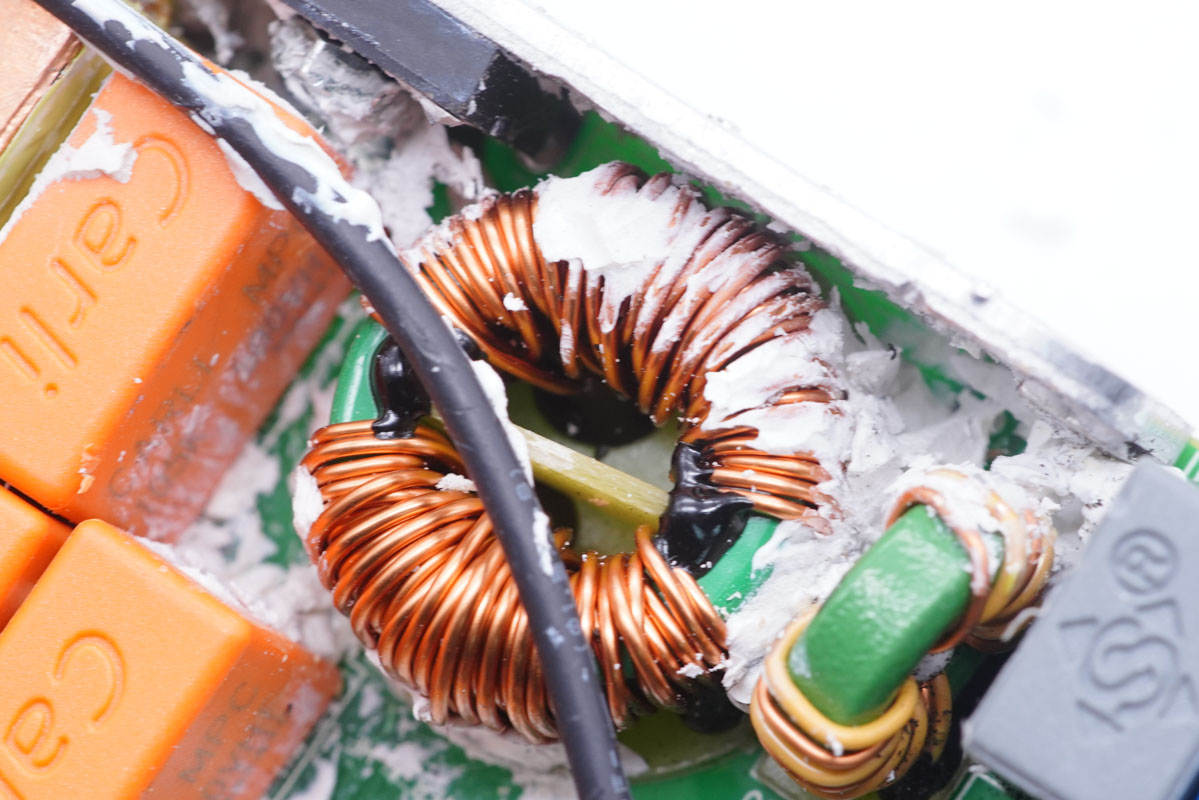

共模电感两级设计,滤除EMI干扰,小的双线绕制。
大的共模电感横置,底部有玻纤板绝缘。

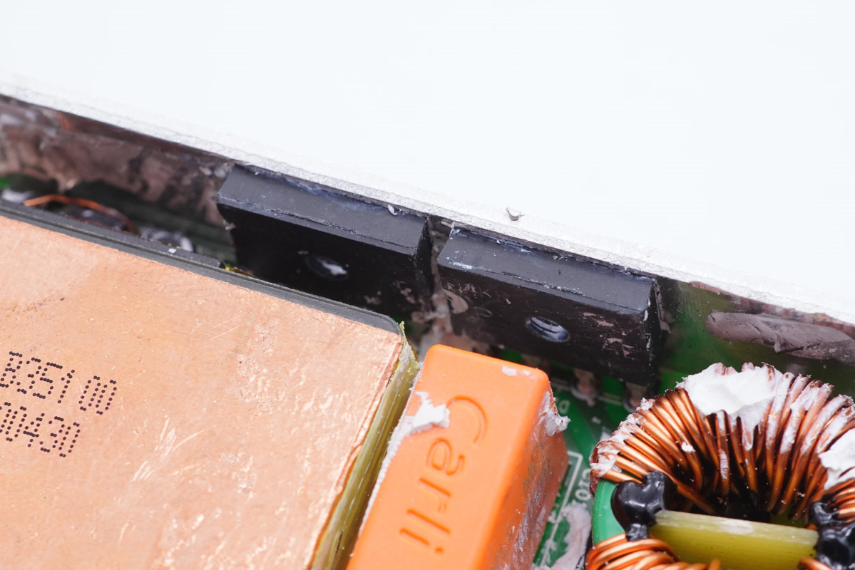

整流桥固定在散热片上,并且采用两颗进一步分摊发热。

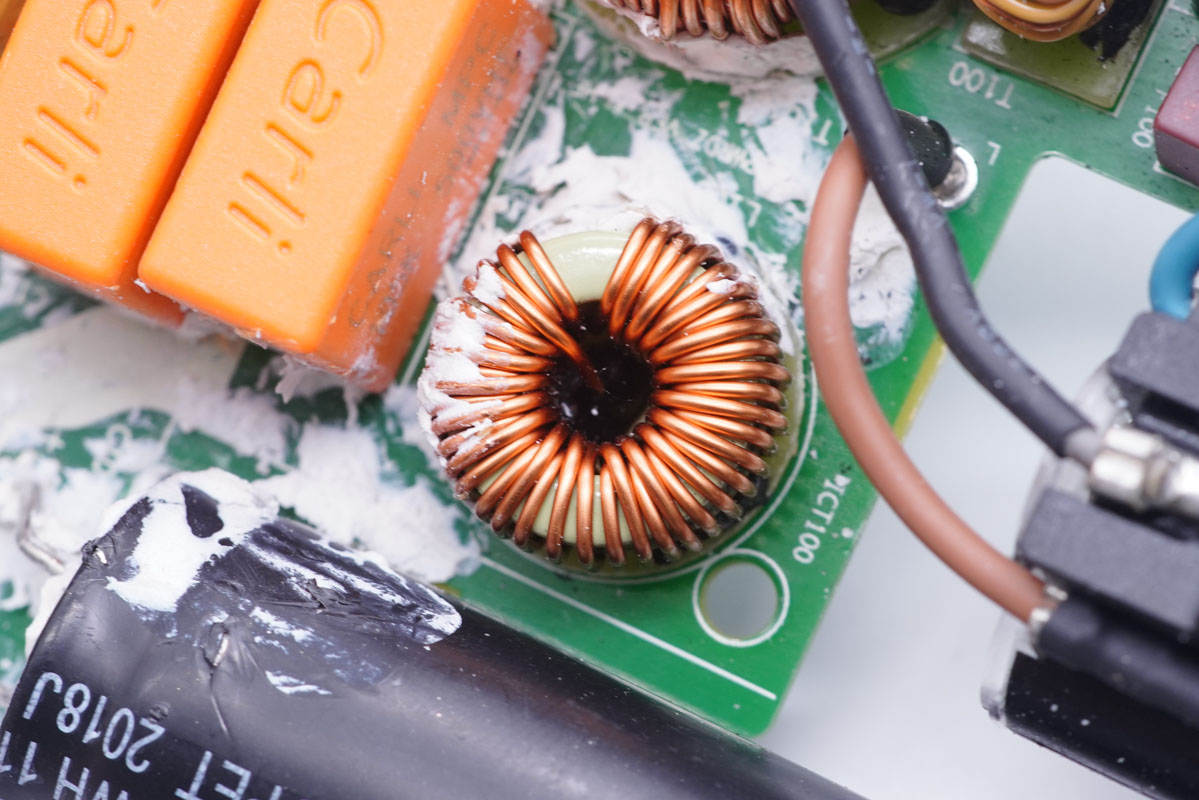

滤波电感特写,底部有玻纤板绝缘。

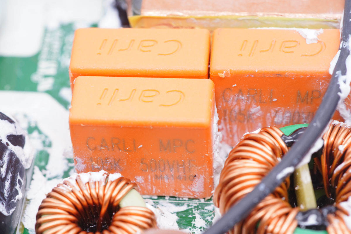

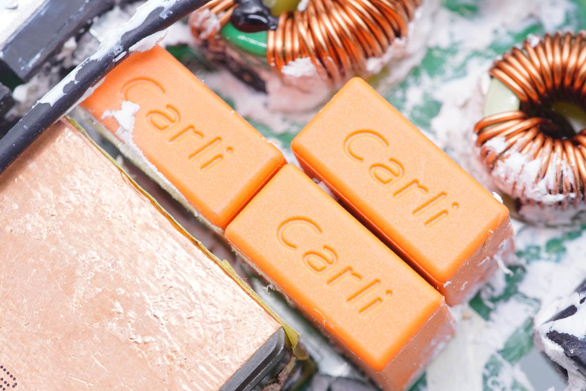

三颗滤波电容来自Carli凯励。
CARLI盒装型电容MPC,105K 500VHF。

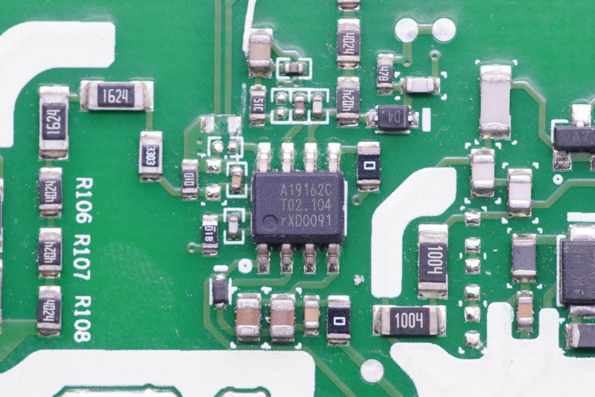

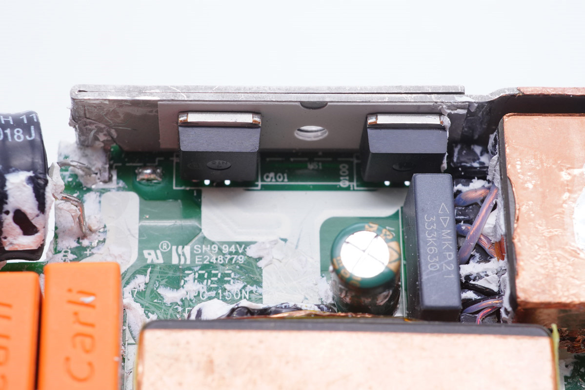

PFC升压控制器采用NXPZ恩智浦TEA19162,用于将整流后的电压升压,进行主动功率因数校正,内部集成X电容放电元件,无需外部元件,集成软启动和关断,支持高精度稳压升压,并且内置多重完善的保护功能。

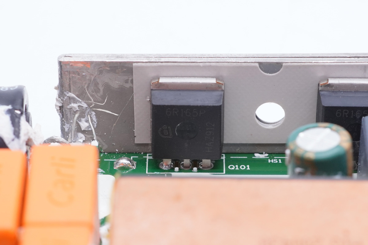

两颗PFC升压开关管也是固定在散热片上。
两颗MOS管相同,均为英飞凌IPI60R165CP,NMOS,耐压650V,导阻165mΩ,TO262封装。
PFC升压整流管,平伟 MUR1060G,快恢复二极管,耐压600V,正向电流10A。
PFC升压电感特写,贴有屏蔽铜箔,来自嘉龙海杰。

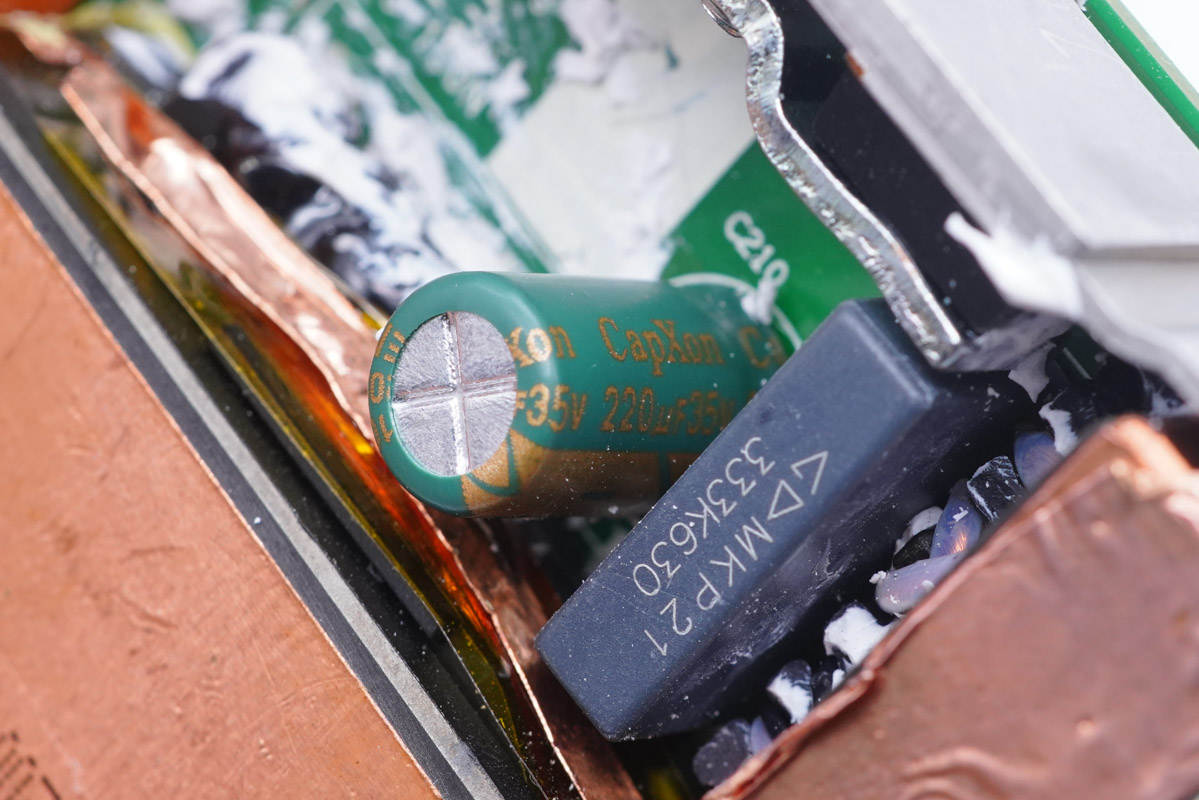

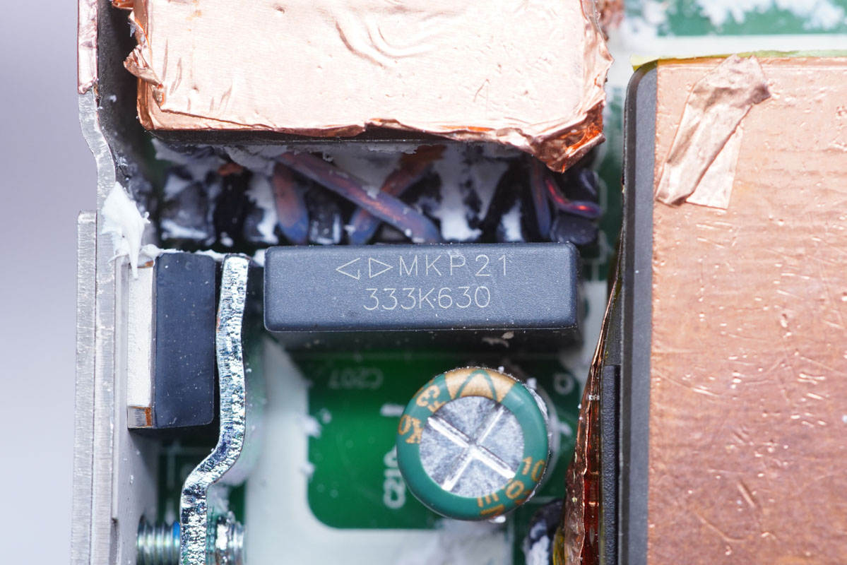

LLC谐振电容特写,333K630。
主控芯片供电电容来自CapXon丰宾,35V 220μF。

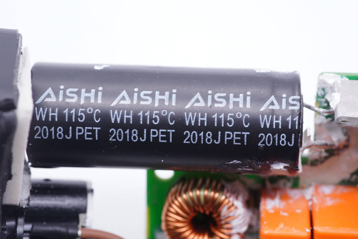

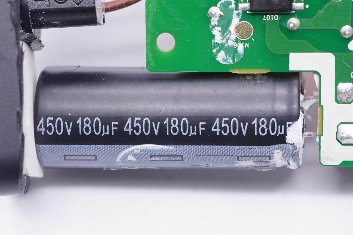

高压滤波电解电容来自AiSHi艾华。
规格为450V 180μF。

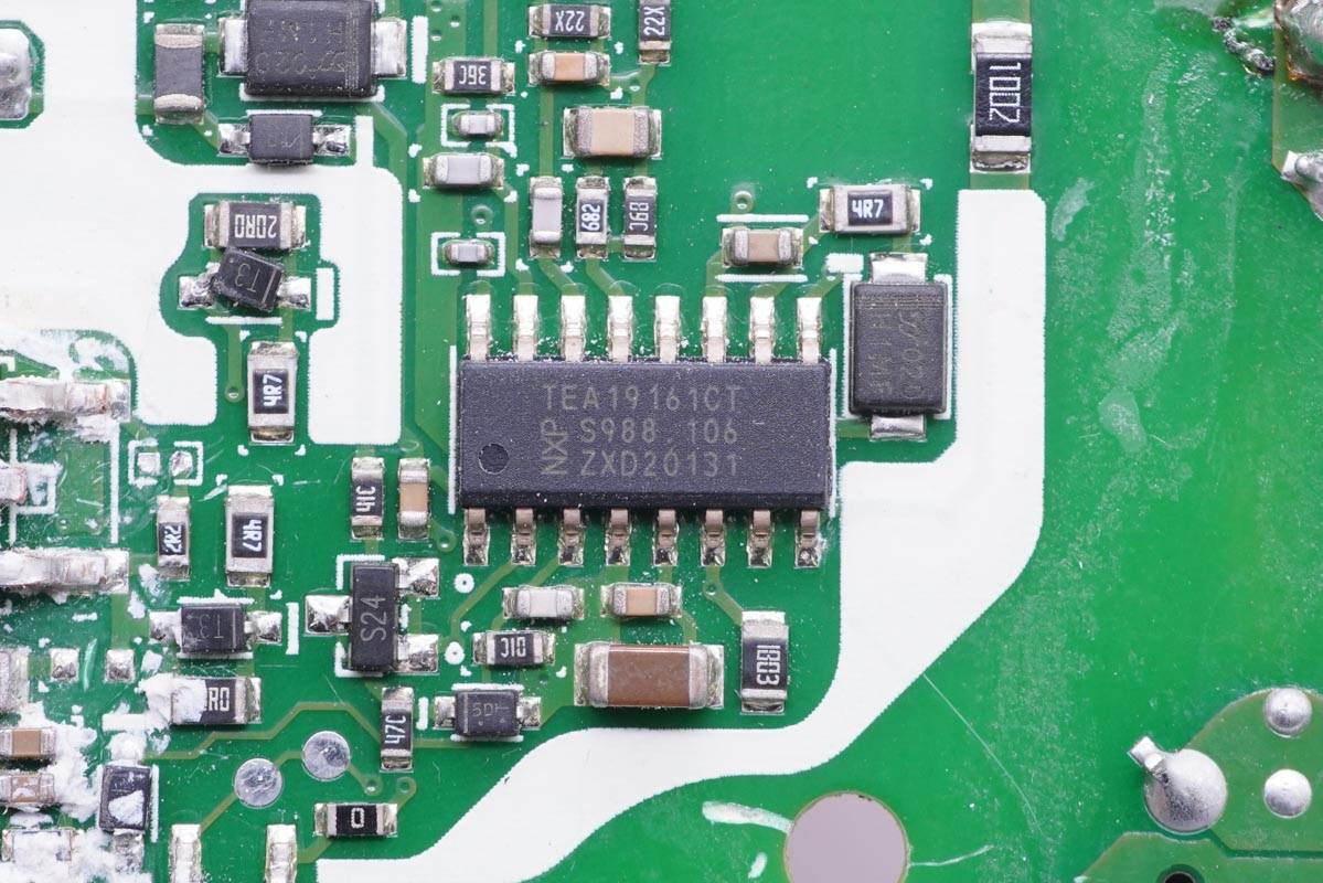

主控芯片TEA19161CT为LLC控制器,与TEA19162组成带APFC的开关电源,用于提高电源转换效率。

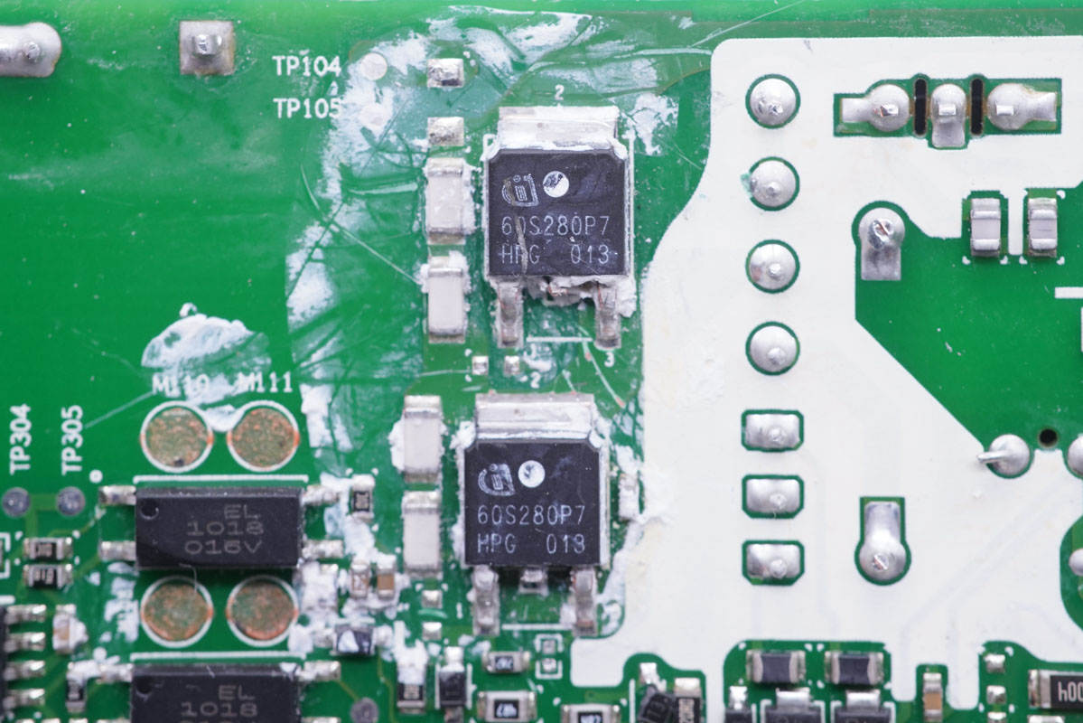

采用两颗英飞凌IPD60S280P7S作为高压开关MOS管,为LLC架构,IPD60S280P7S耐压650V,导阻280mΩ,NMOS,DPAK封装

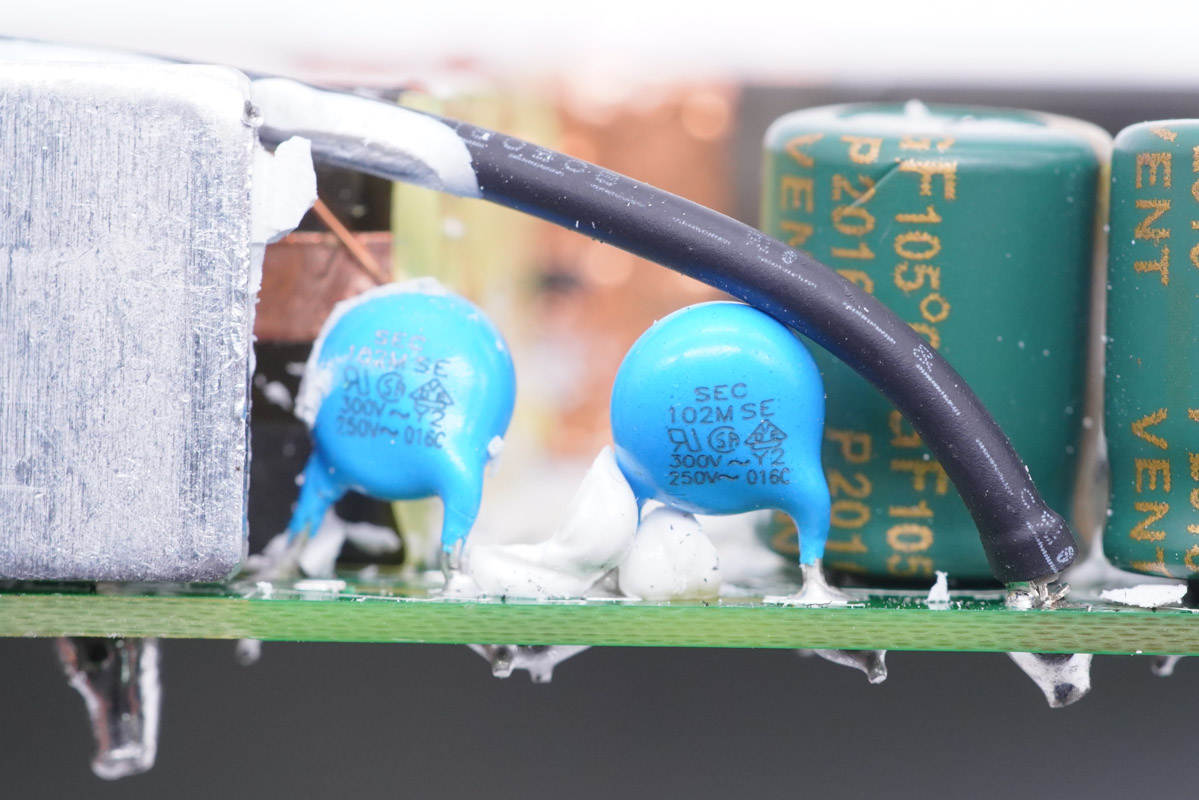

两颗串联的Y电容特写。

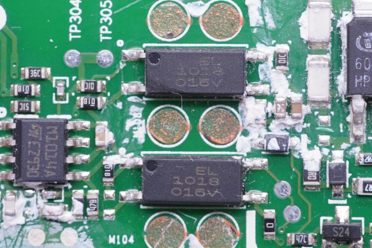

两颗EL亿光 1018光耦,分别用于反馈调节输出电压以及保护。

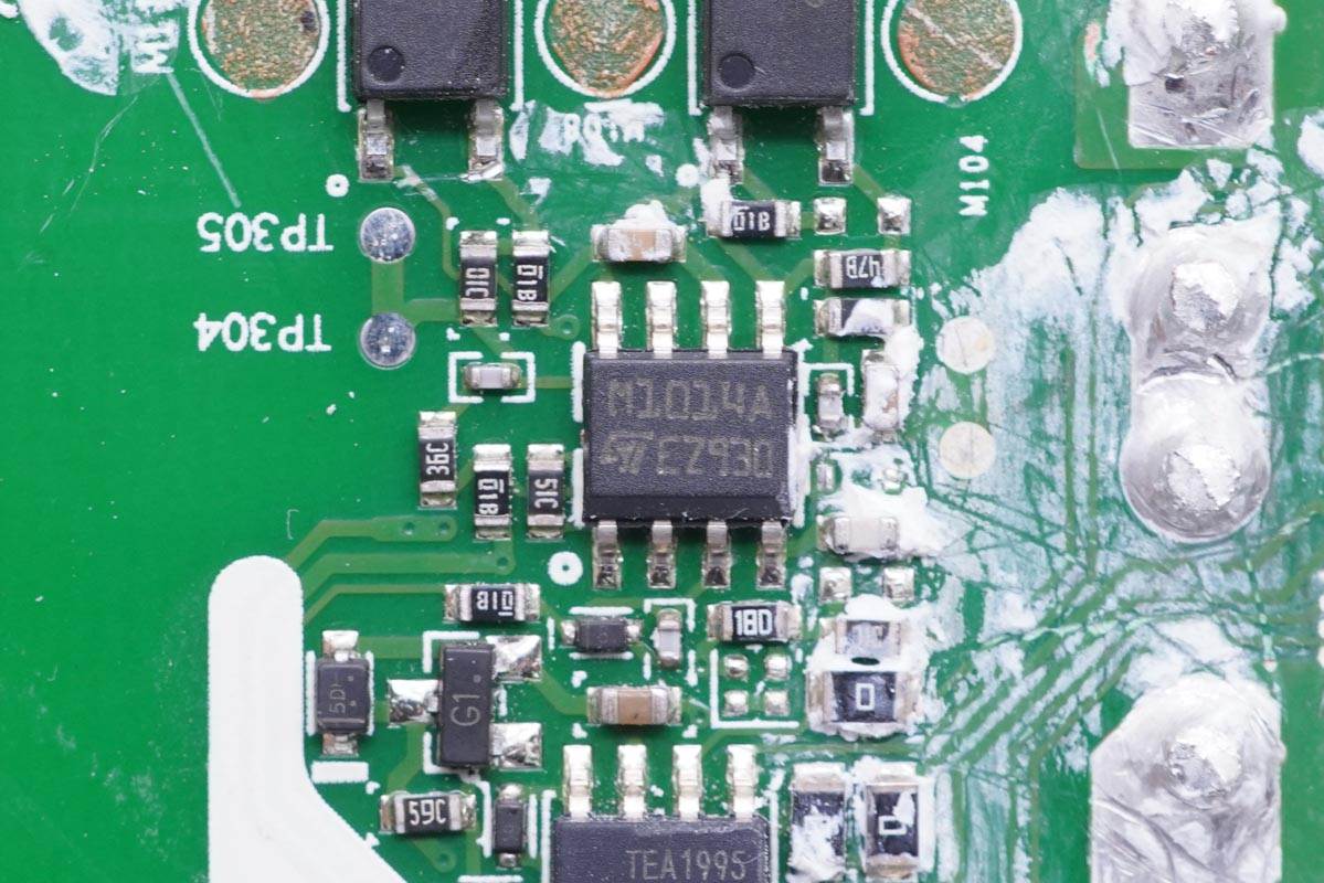

意法半导体TSM1014A,内部集成电压基准和两路比较器,用于电源恒压恒流控制。

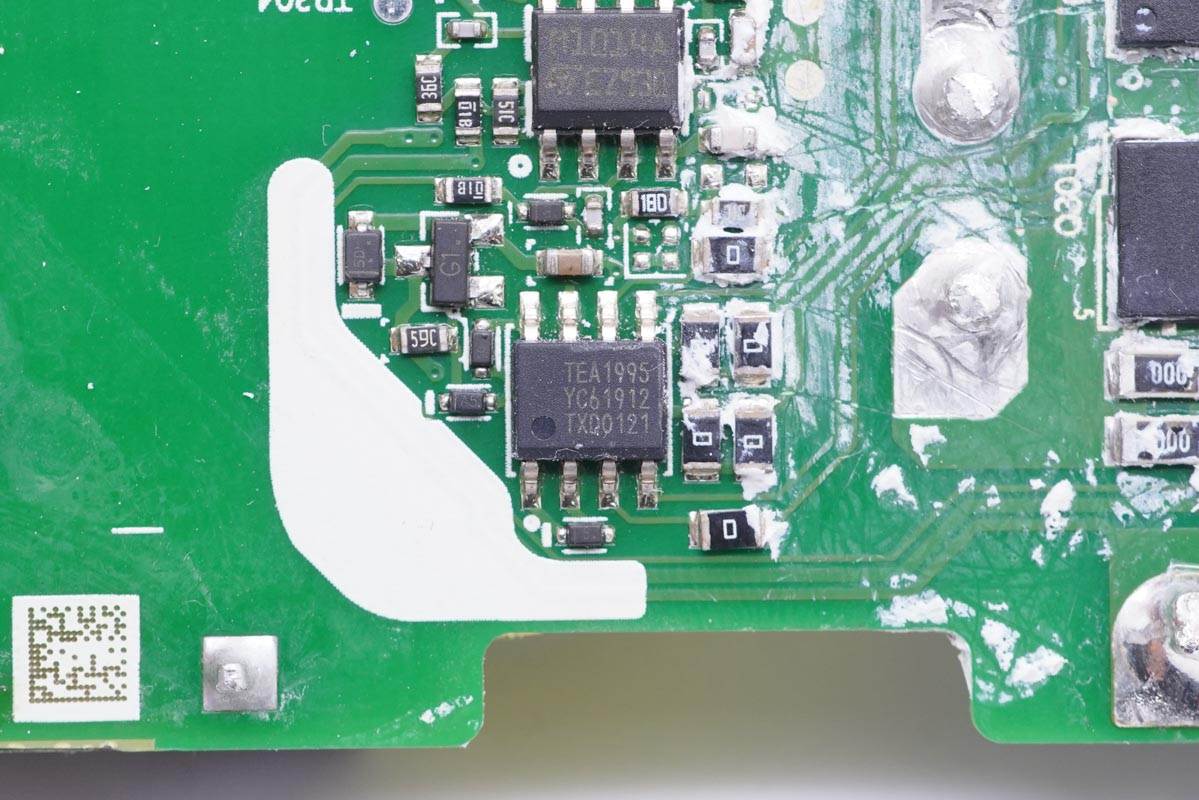

次级同步整流控制器采用恩智浦TEA1995T,其内置两个驱动器用于LLC架Z构开关电源的同步整流,外围元件精简。

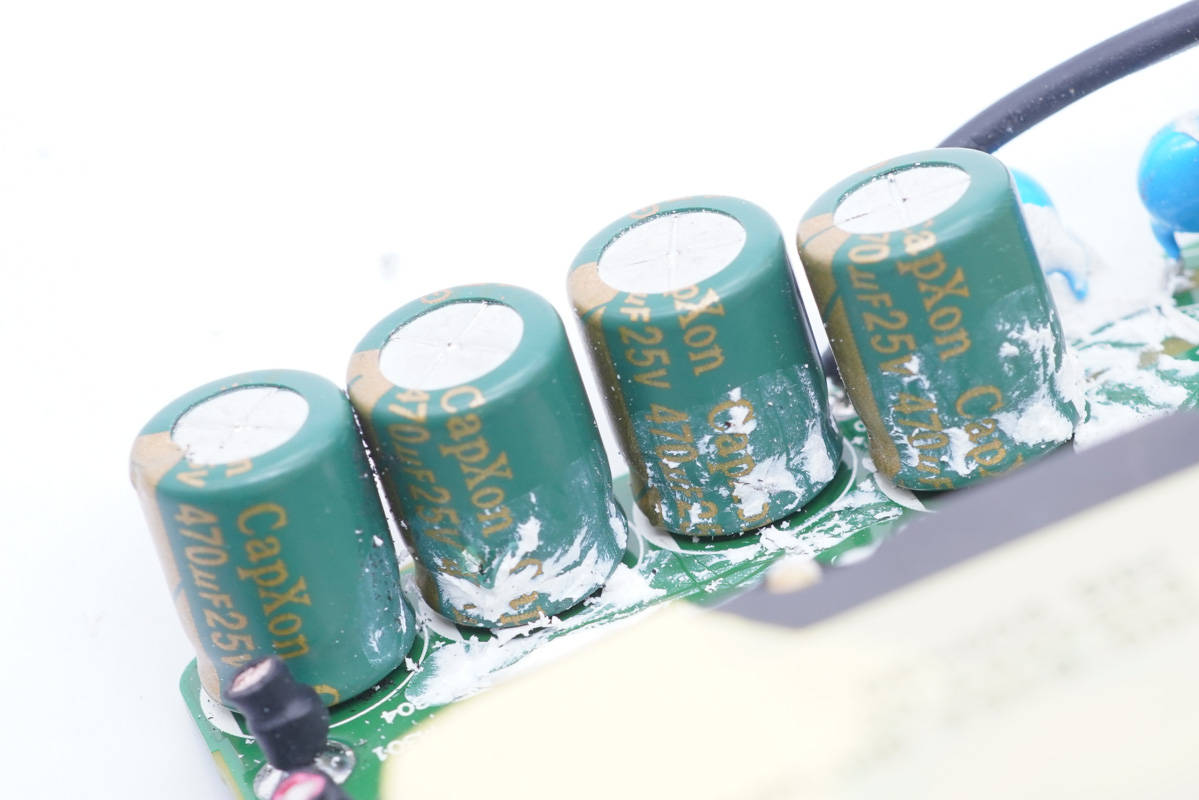

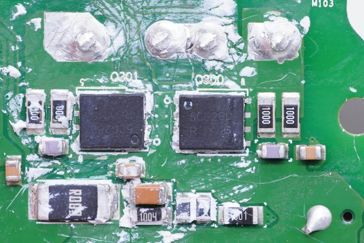

安森美NTMFS5C628L同步整流管,耐压60V,导阻2.4mΩ,DFN5*6封装,采用两颗进行LLC同步整流。
输出滤波电解电容均来自丰宾,而且规格相同,都是25V 470μF。
