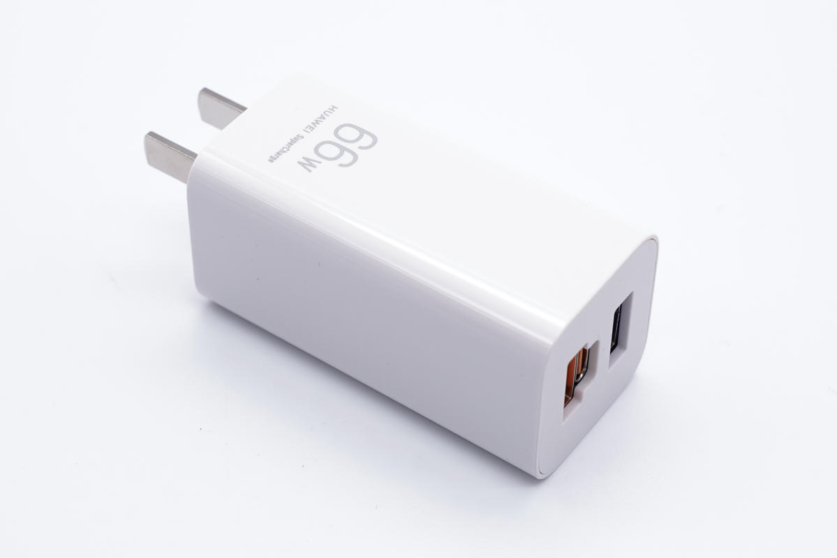

充电器为纯白色长条机身,表面采用烤漆亮面处理,摸上去非常光滑,标配的是一个固定的国标插脚。
机身正面印有66W以及HUAWEI SuperCharge字样。

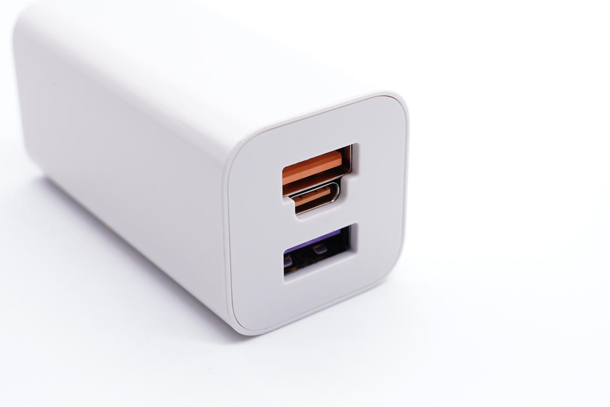

输出端配的是两个USB-A接口和一个USB-C接口。不过与常见的2A1C充电器不同的是,其中两个橙色的1A1C接口隔得很近,外壳也是共用一个开孔,每次只能使用其中一个接口给设备充电,从物理角度防止两条线同时插入。另外一个紫色接口则是独立的。
据华为官方的介绍信息,这两个橙色接口不能同时对外供电,否则可能会引发设备损坏。

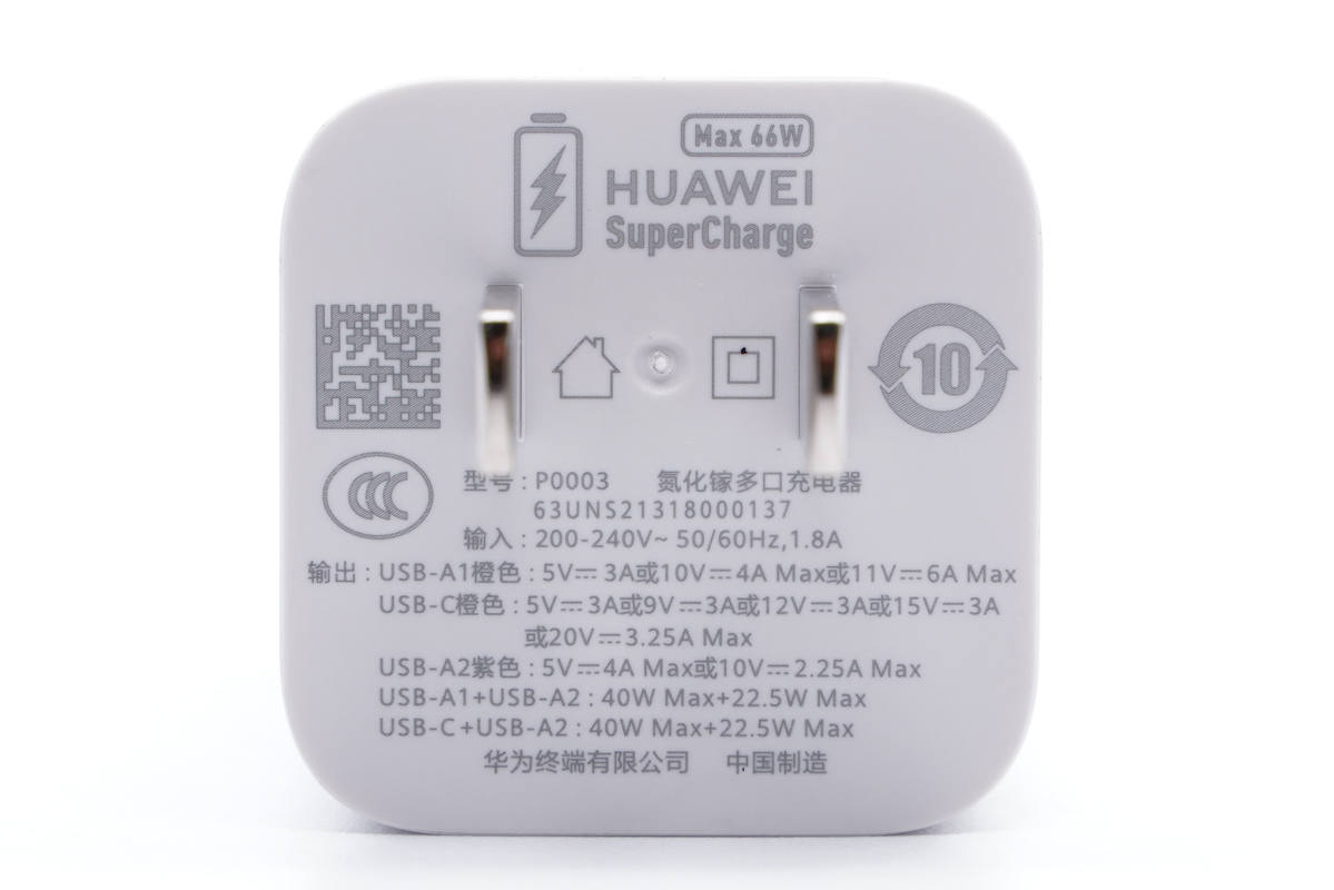

参数方面,充电器型号为P0003,输入支持200-240V~ 50/60Hz,额定电流1.8A;输出方面,UBS-A1(橙色)支持5V3A、10V4A、11V6A,USB-C(橙色)支持5V3A、9V3A、12V3A、15V3A、20V3.25A,USB-A2(紫色)支持5V4A、10V2.25A。USB-A1和USB-A2同时输出:40W+22.5W;USB-C和USB-A2同时输出:40W+22.5W。
产品由华为终端有限公司制造,已经通过CCC认证。

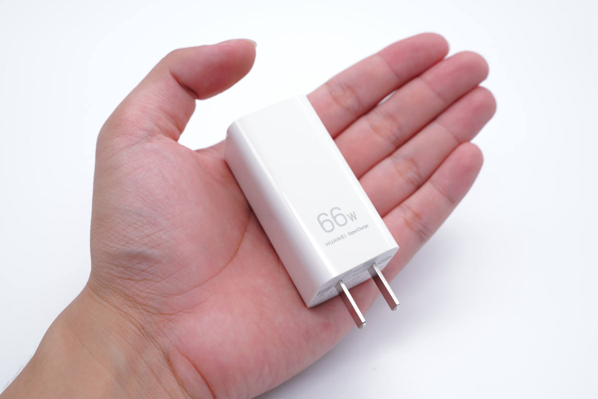

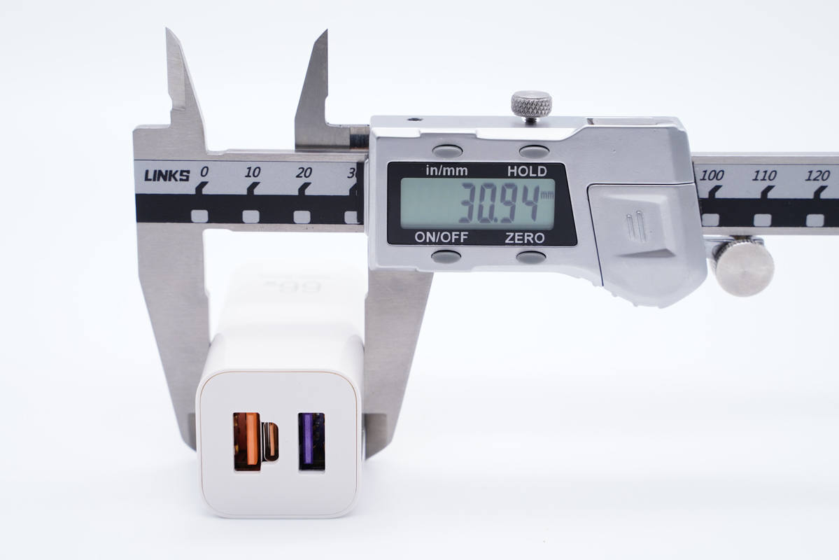

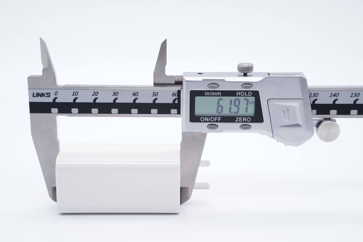

尺寸方面,充电器不带插脚的长度约为62mm。

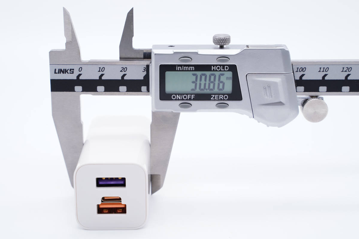

宽度约为31mm。
厚度同样约为31mm。折算成功率密度,达到了1.11W/cm³,这对于多口快充产品而言,是非常高的一个水准。
重量方面约为105g左右。
这样的尺寸和体积,拿在手上显得非常的小巧便携。

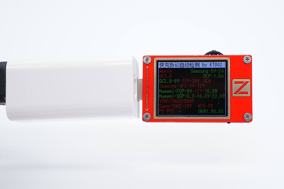

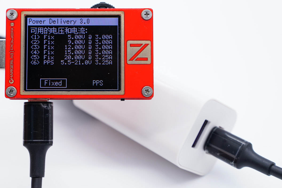

性能方面,使用ChargerLAB POWER-Z KT002检测橙色USB-A1接口的输出协议,显示支持Samsung 5V2A、DCP协议,以及QC2.0、FCP等快充协议。
USB-C接口除了支持USB-A1口的快充协议外,还兼容了USB PD3.0 PPS快充协议。
PDO报文显示C口具备5V3A、9V3A、12V3A、15V3A、20V3.25A五组固定电压档位,以及5.5-21V 3.25A的PPS电压档位。
紫色USB-A2接口支持Samsung 5V2A、DCP协议,以及QC2.0、FCP、SCP快充协议。

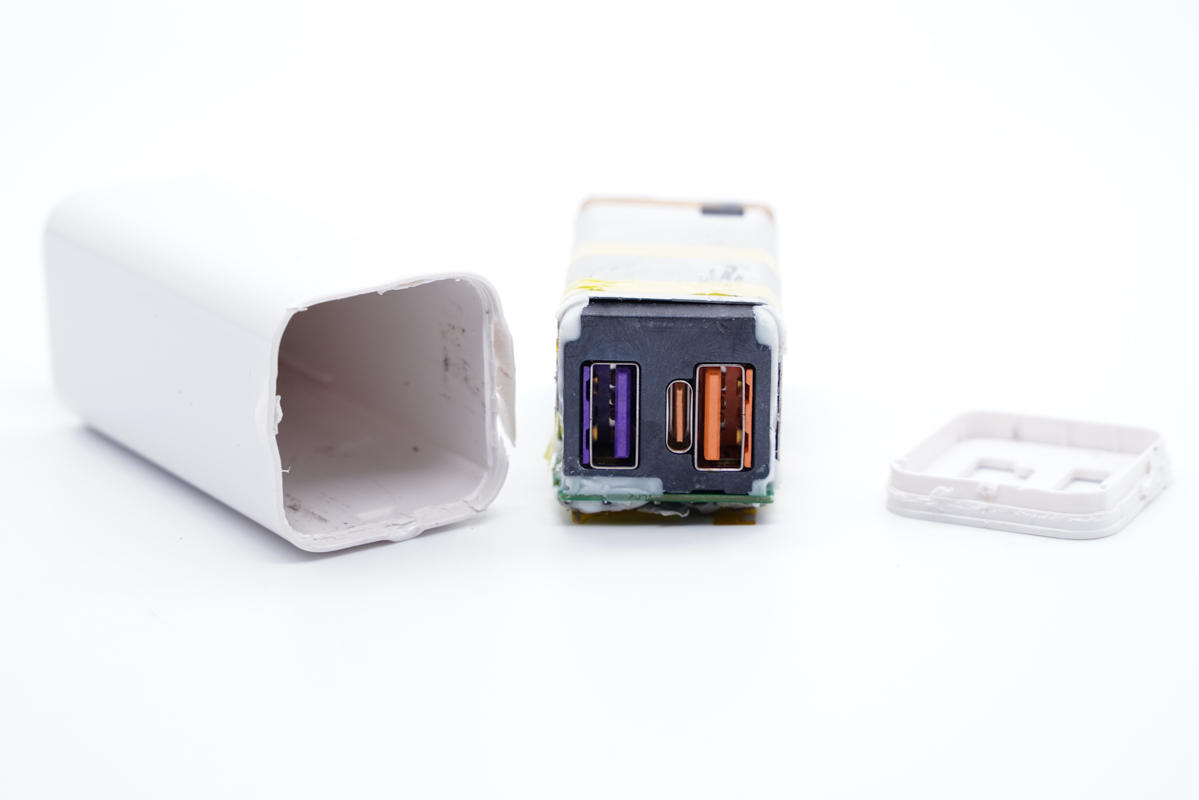

二、华为66W多口氮化镓超级快充拆解

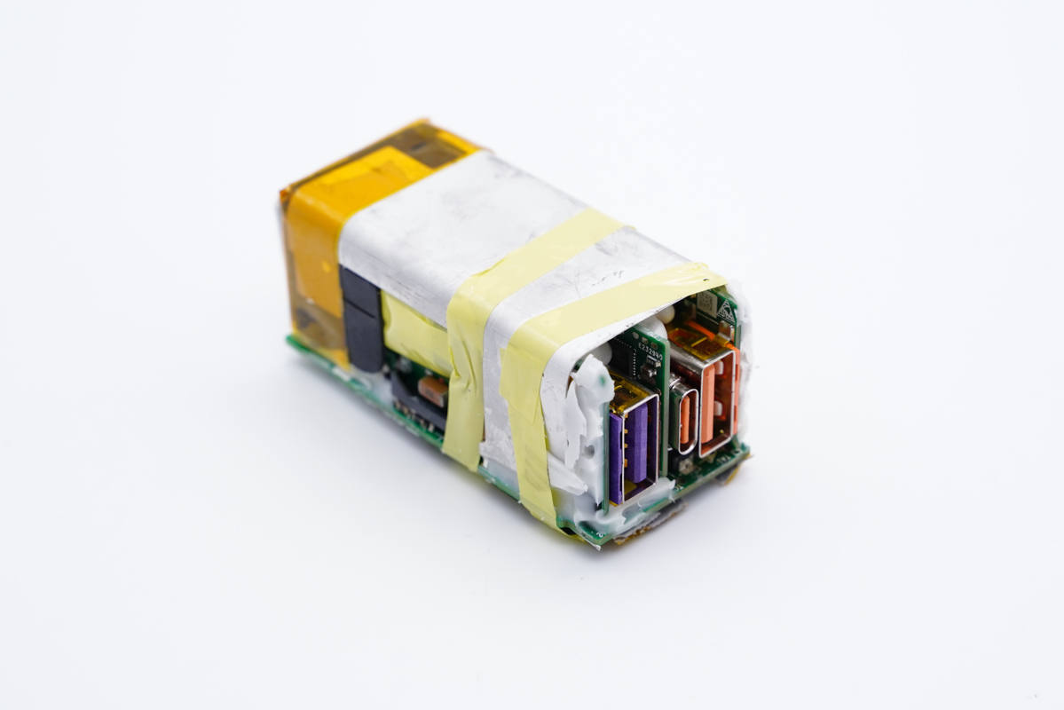

从输出端的焊缝撬开充电器的外壳,取出内部PCB模块,输出接口侧通过塑料骨架支撑绝缘。
充电器内部PCB模块整体采用了一块金属散热片包裹,并用马拉胶带缠绕固定。
输入端贴有两块减震棉,PCB板和插脚弹片接触导通设计。

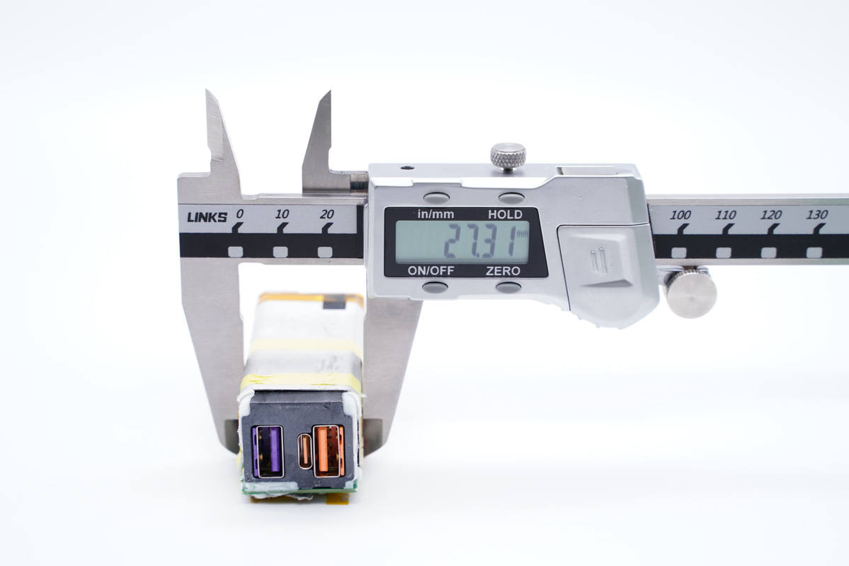

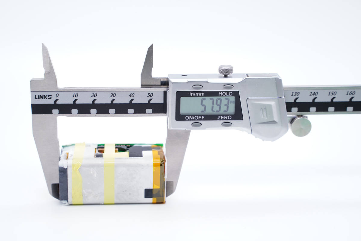

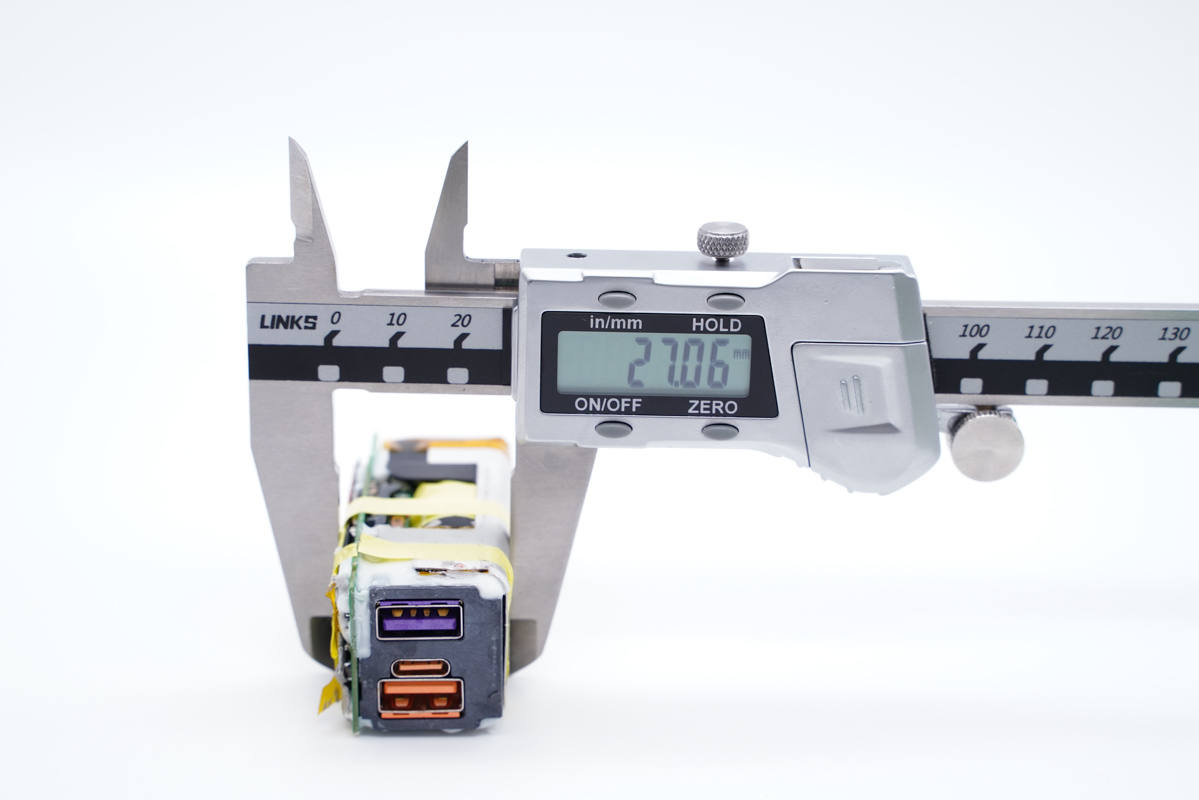

PCB模块的长度约为57.9mm。
宽度约为27.3mm。
宽度约为27mm。

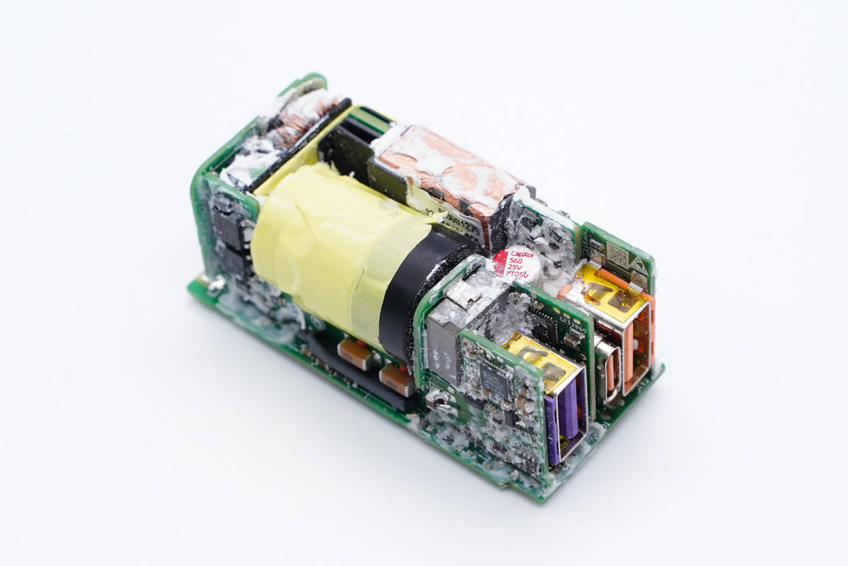

继续将外围的金属散热片拆下,并将内部注胶清除干净。

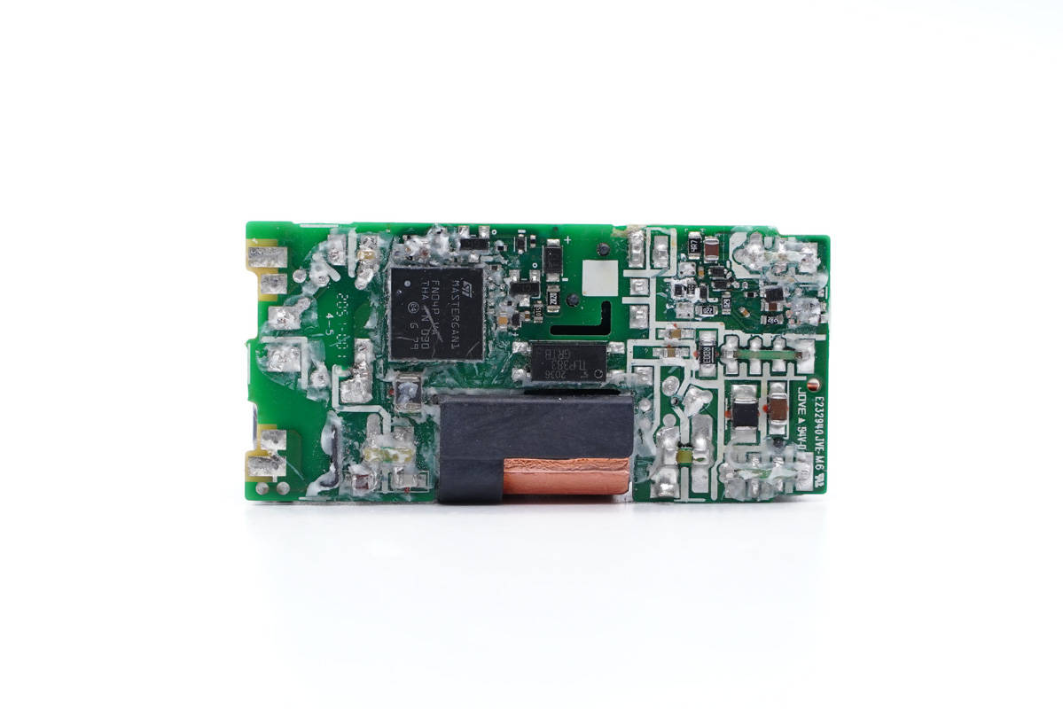

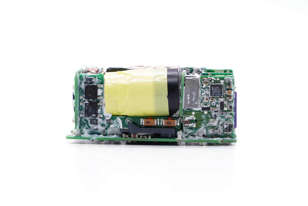

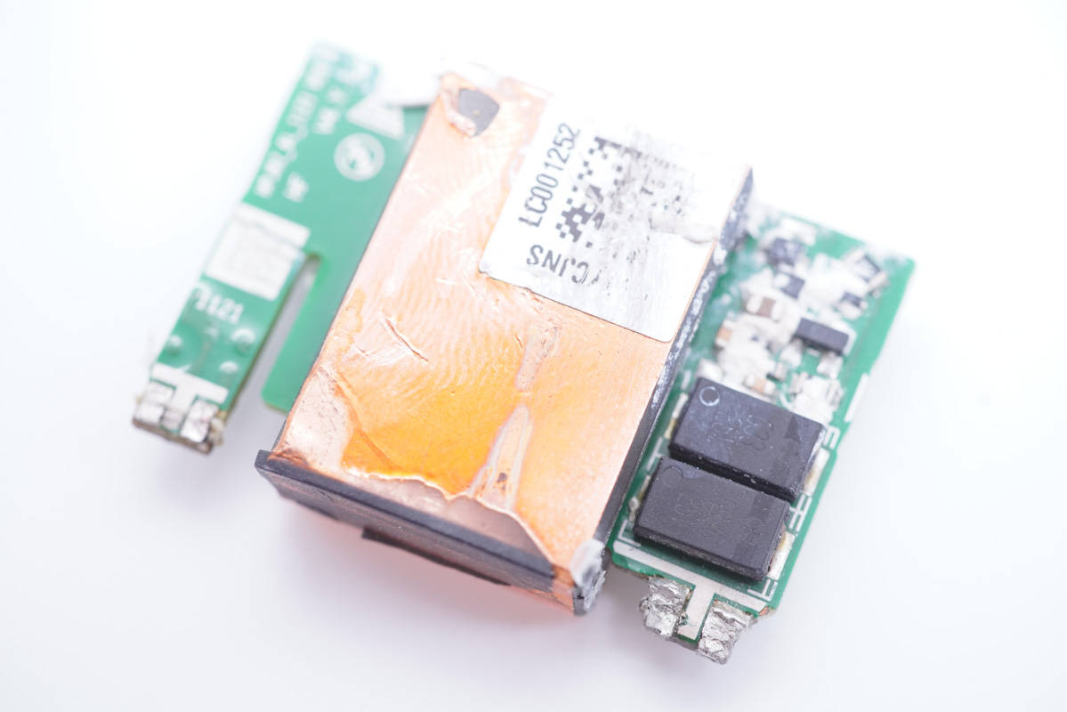

PCB模块采用了多块PCB的组合结构,内部布局非常紧凑,看起来比常规的快充更加复杂。输入端设有一块小板,侧面是平面变压器。
平面变压器相比传统绕线变压器,虽然成本较高,但还是成为了高性能、高密度氮化镓快充的首选。华为内置的这个平面变压器就发挥了小体积的优势,并且还承载了同步整流的功能,让内部空间得到充分利用。
输出端三个接口均设在独立的小PCB板上,紫色USB-A2接口后面还有一块小PCB板设置了一颗合金电感。
此外,侧面的整流桥和Y电容也采用了一块独立的小PCB板。居中的是一颗电解电容,周身使用马拉胶带包裹绝缘,顶部也套上了塑料绝缘盖子。
主PCB板上是一颗氮化镓芯片和一颗光耦。
通过充电头网的观察分析发现,这套方案基于高性能有源钳位ACF开关电源架构开发,输出端的三个接口中,橙色1A1C接口直接由协议芯片控制输出,紫色的USB-A2接口则是需要通过一个DC-DC电路二次升降压后,再由协议芯片控制输出。

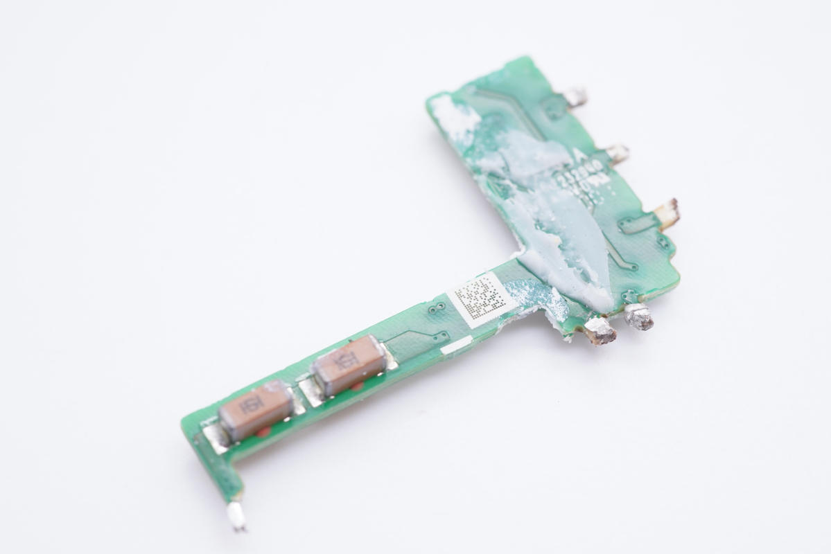

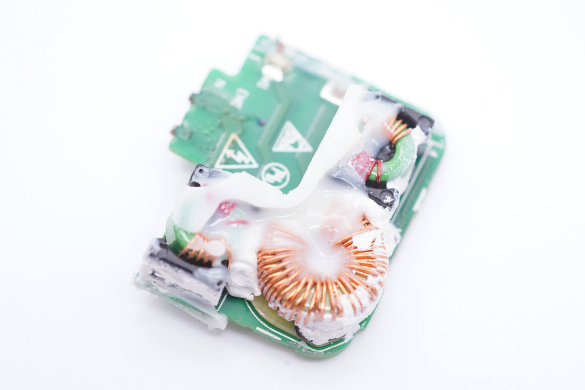

拆下输入端的小板,上面设有三颗共模电感,并打胶固定,用于滤波EMI干扰。
输入端设有一颗3.15A的贴片保险丝。
此外还有一颗来自STE松田电子的安规X电容。

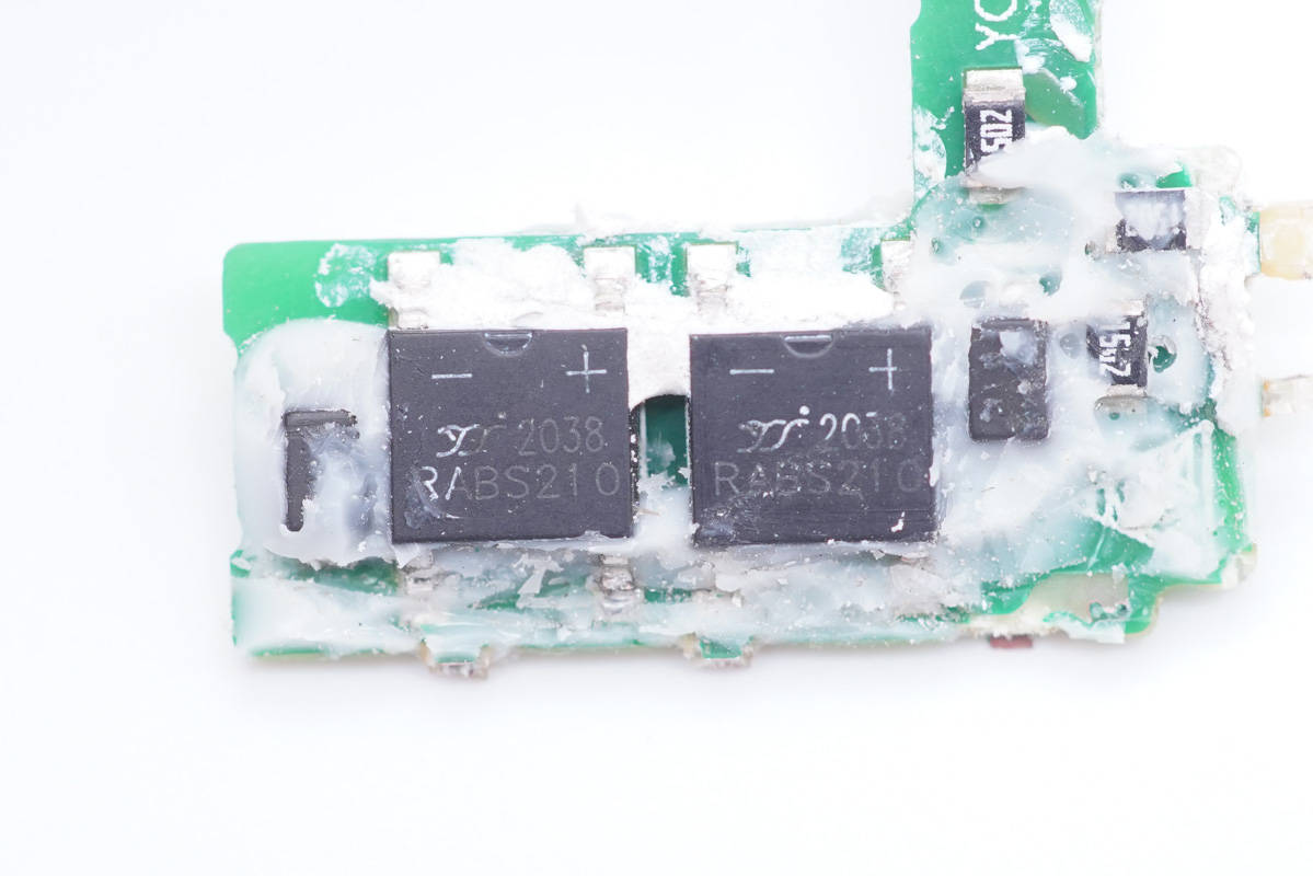

两颗整流桥来自扬杰科技,用于将高压交流电变成高压直流电,两颗并联可以降低分摊发热,降低局部温升。

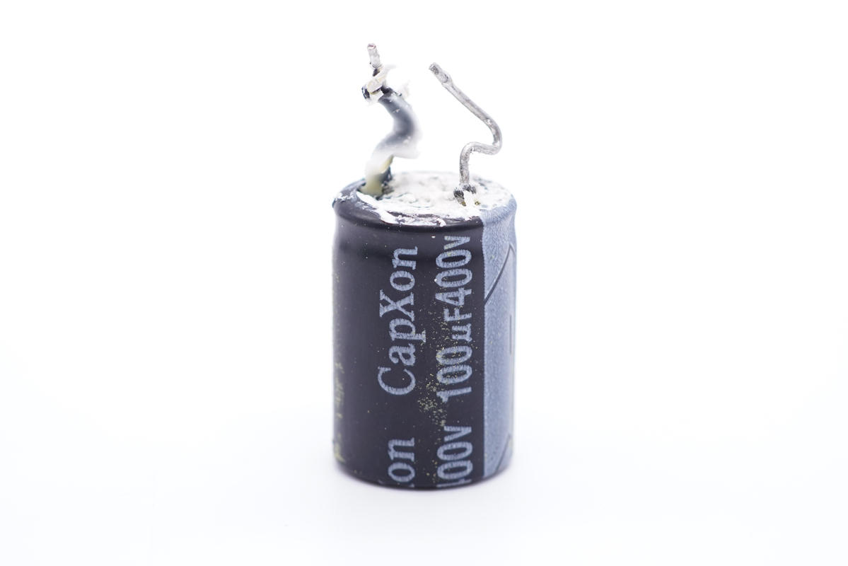

高压滤波电解电容采用CapXon丰宾品牌,规格400V 100μF。

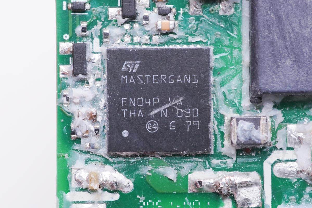

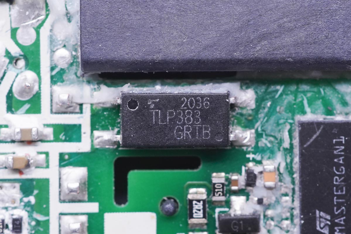

主PCB板背面就是氮化镓芯片,来自意法半导体的MASTERGAN1。这是一颗半桥氮化镓芯片,内置两颗GaN功率器件以及驱动器,采用9*9*1mm的QFN封装,集成度非常高。650V耐压,150mΩ导阻,工作电流10A。
得益于氮化镓芯片内部集成半桥驱动器和GaN开关管,可以大幅减少外围的元件数量,同时方便PCB布局,实现灵活简洁快速的设计。这颗半桥氮化镓芯片适用于开发ACF和LLC架构的高性能电源产品。
氮化镓芯片旁边是一颗光耦,东芝TLP383,用于输出电压调节及反馈。

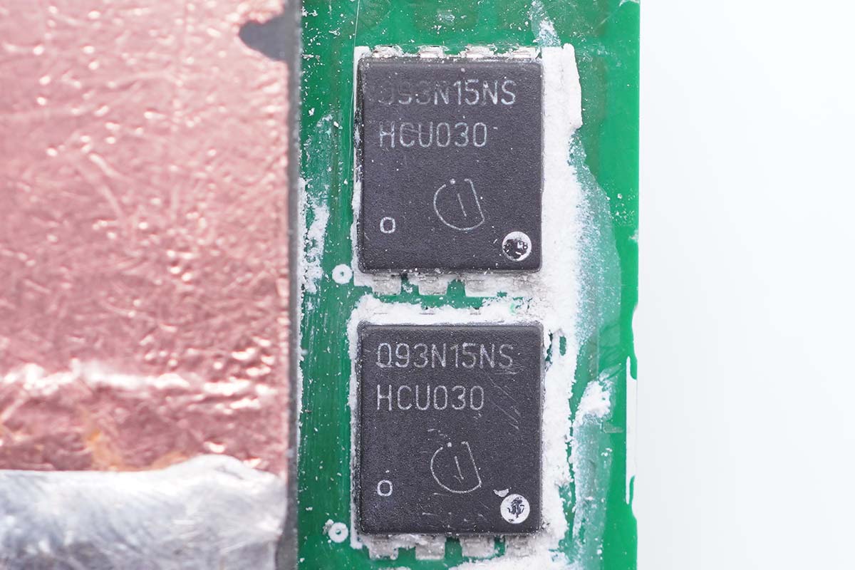

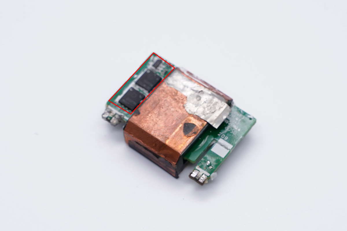

平面变压器外面包裹铜箔屏蔽层。这部分电路由意法半导体的氮化镓芯片驱动实现降压,同时次级侧还设置了同步整流电路。
两颗同步整流MOS管,为英飞凌品牌,BSC093N15NS,耐压150V,导阻9.3mΩ,SuperSO8封装。

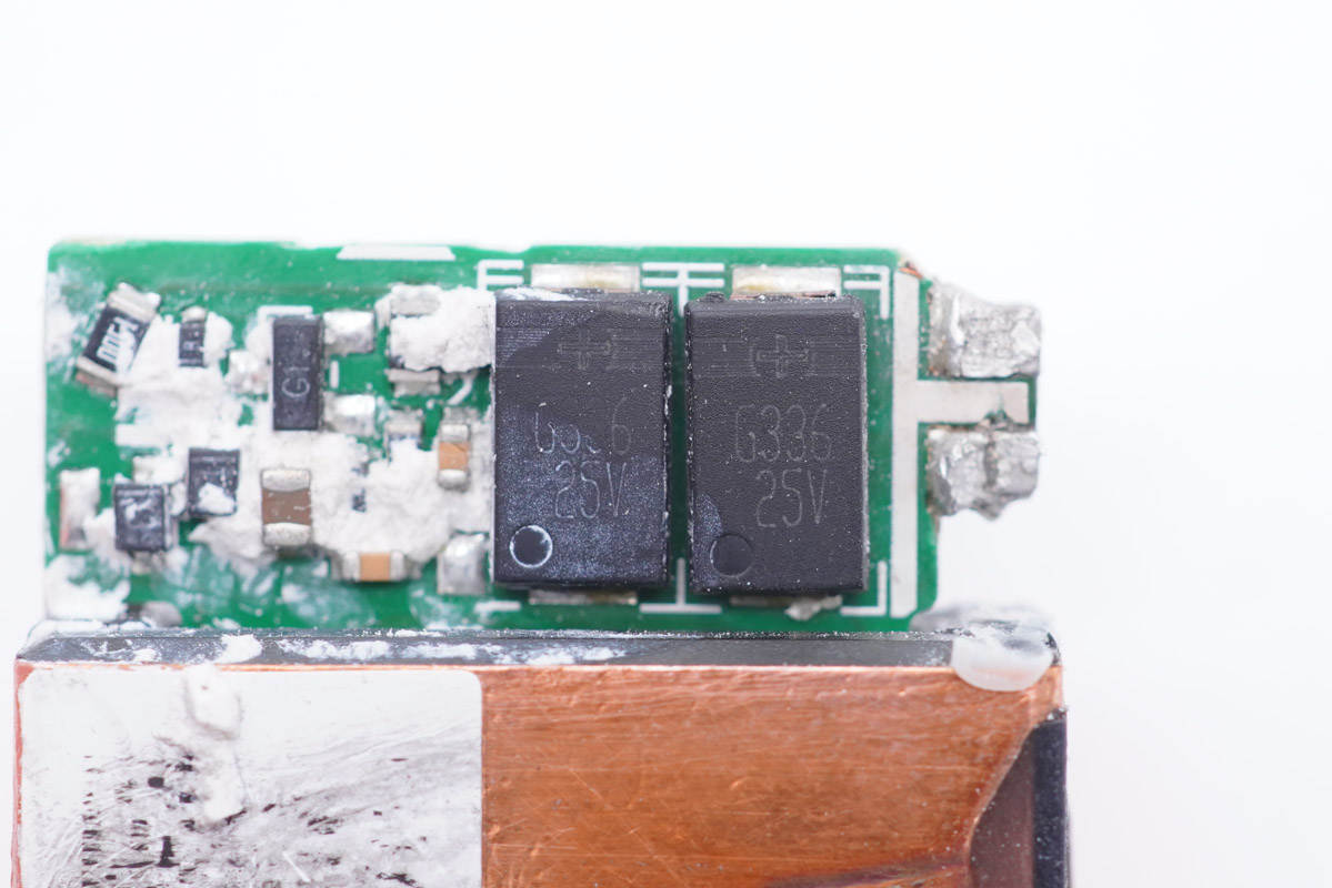

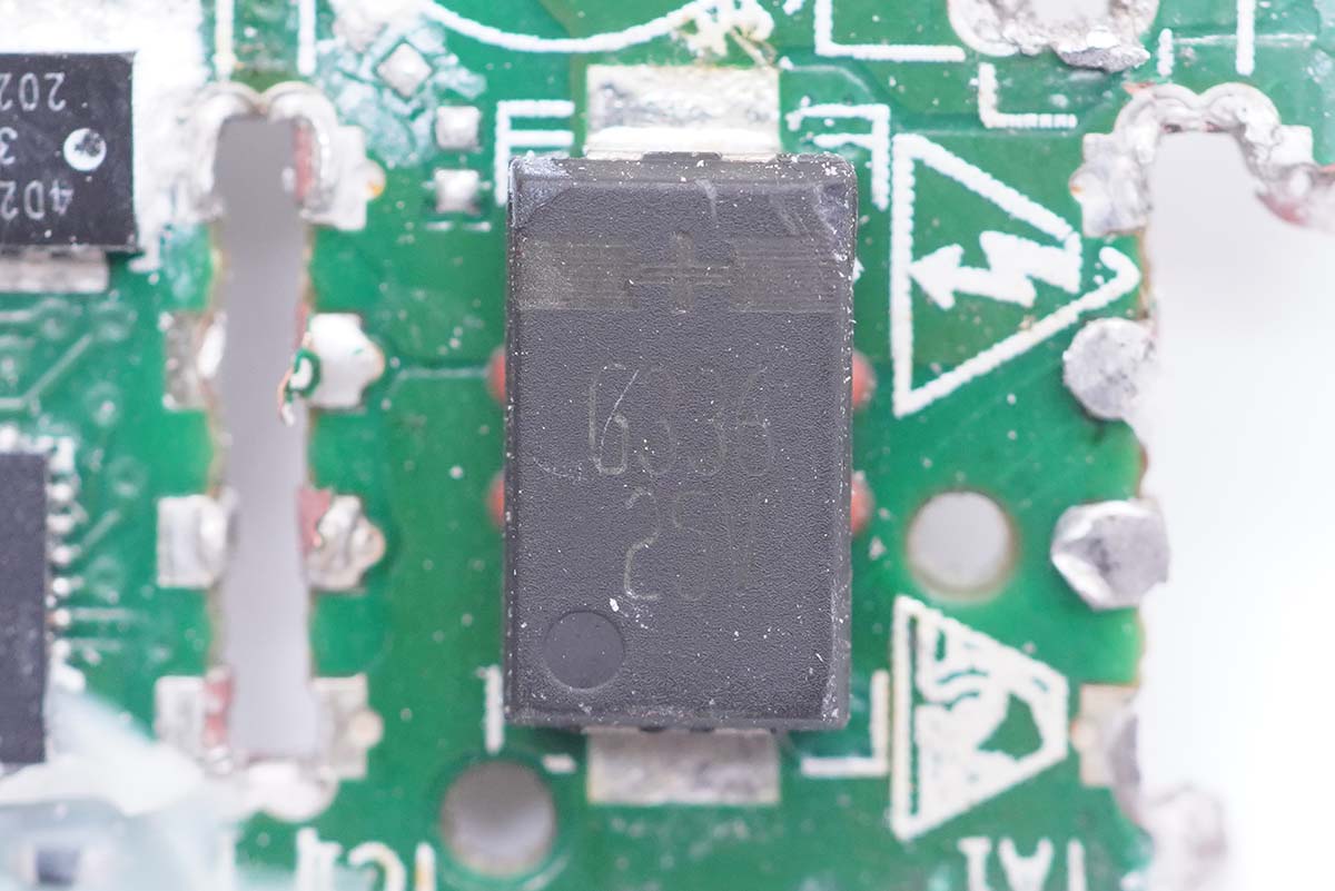

平面变压器背面次级侧这边设有两颗贴片的叠层电容,用于同步整流输出滤波。
两颗叠层电容并联,规格一致,均为25V 33μF。

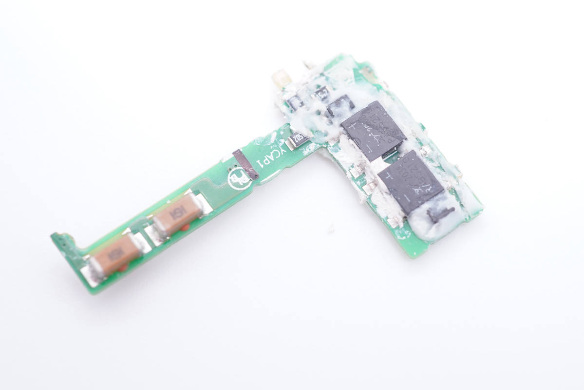

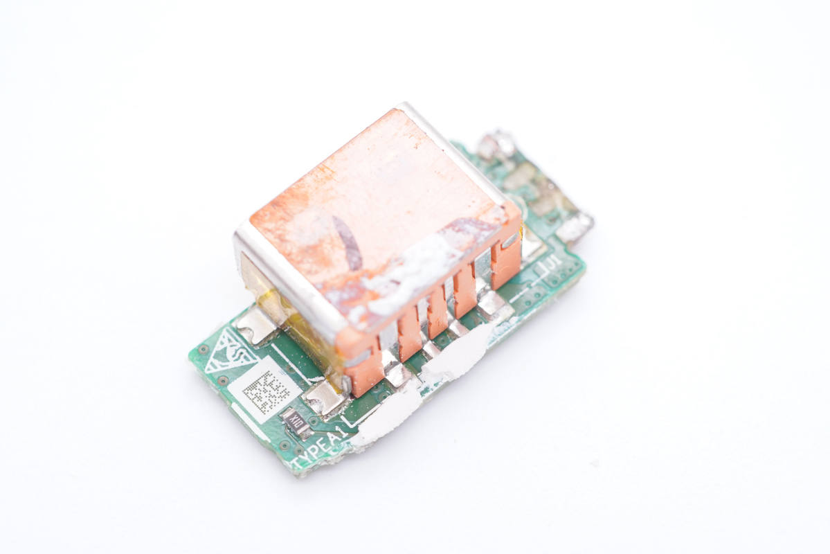

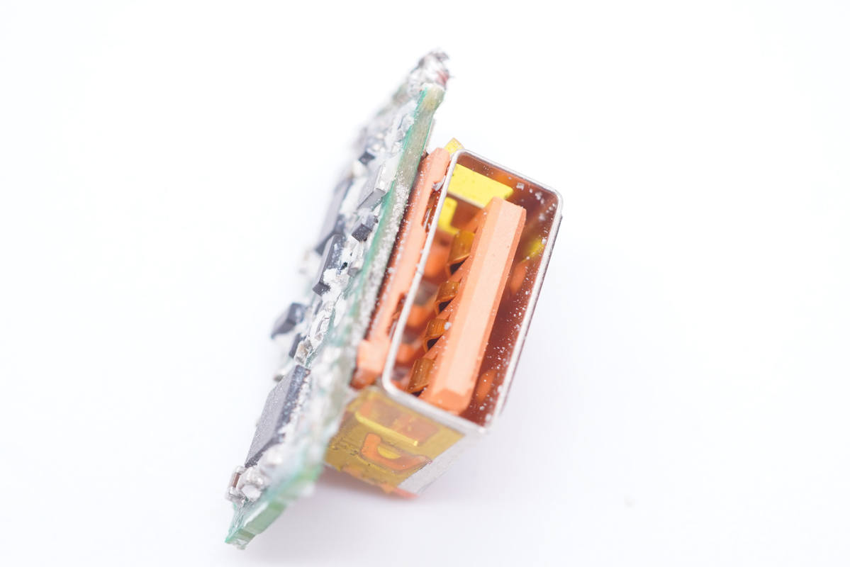

拆下橙色USB-A1接口。

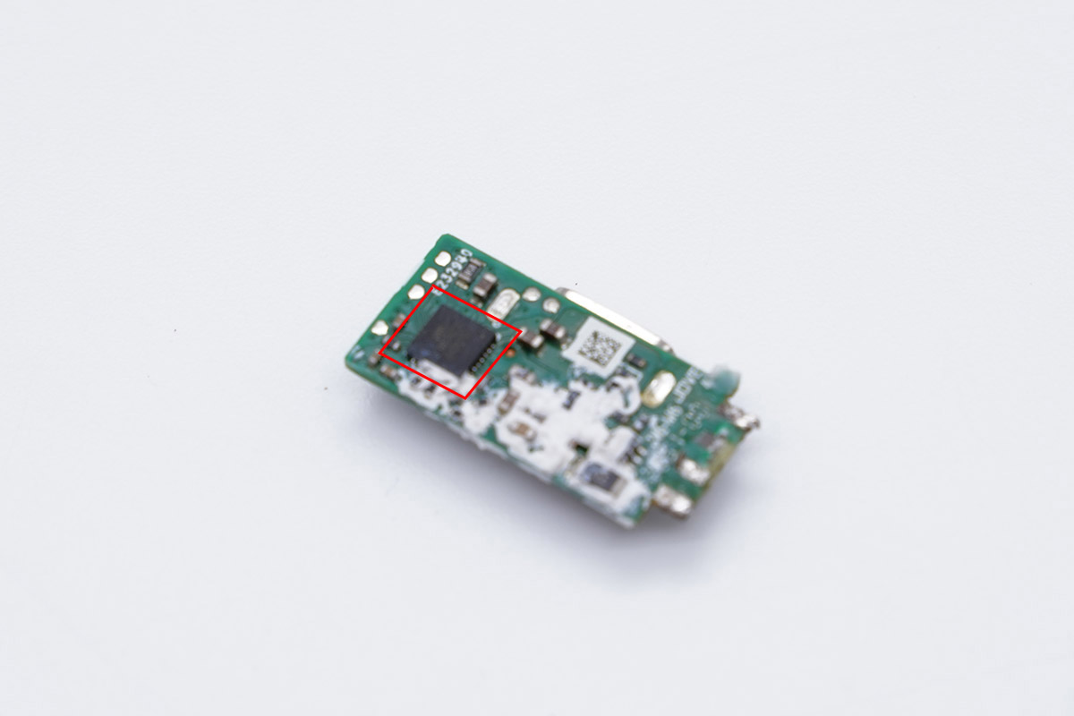

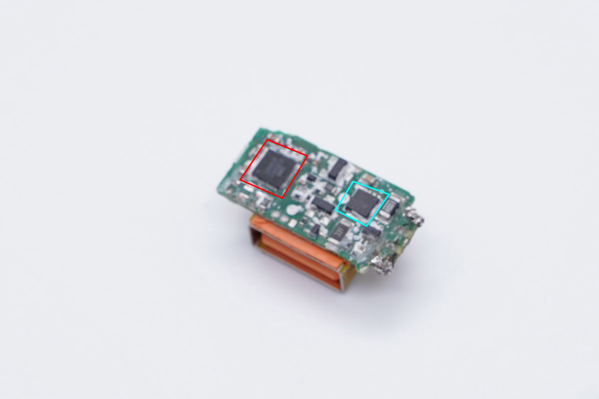

背面设有一颗协议芯片和一颗MOS管。
USB-A口输出VBUS开关管特写。
接口两侧的弹片采用加宽设计,以便大电流通过。

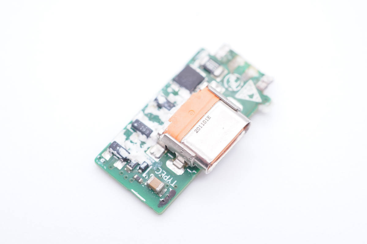

继续拆解橙色的USB-C接口,这个USB-C接口与常见的有些区别,外面有一层金属壳点焊固定。

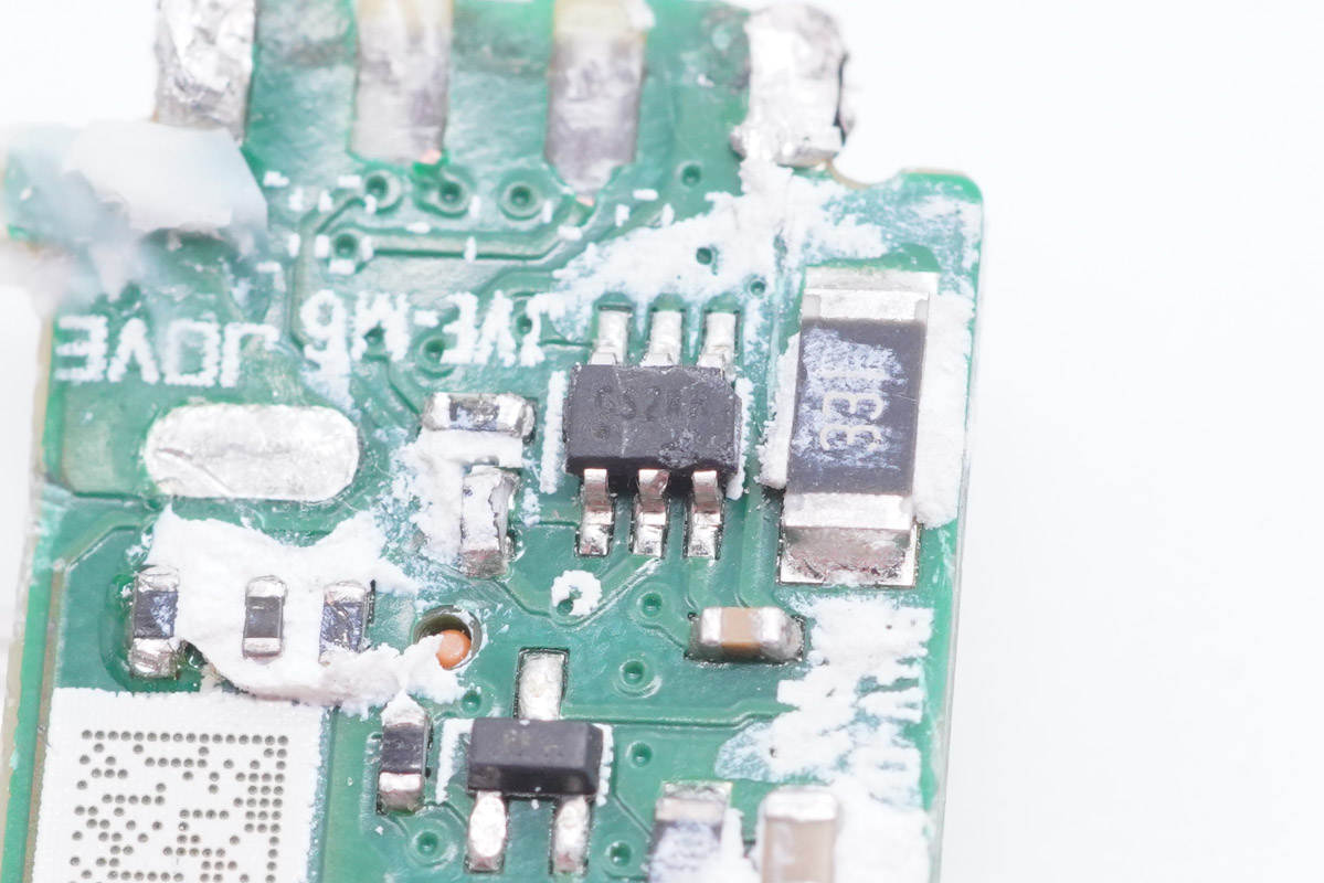

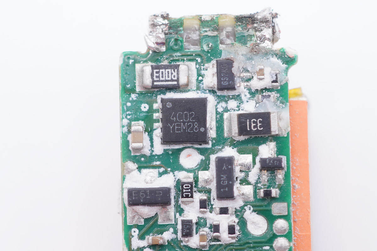

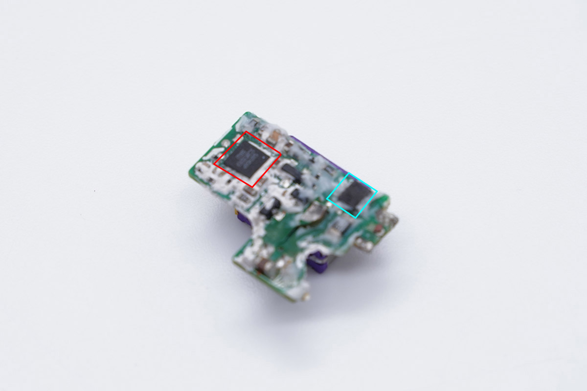

USB-C接口所在的小PCB板背面是一颗协议芯片和一颗六脚芯片。
六脚芯片特写。

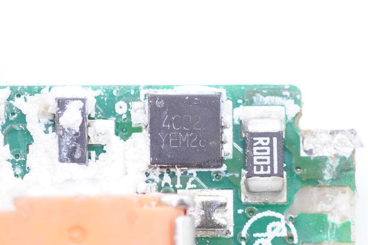

C口旁边是一颗输出VBUS开关管。
接口内部舌片为16Pin设计。

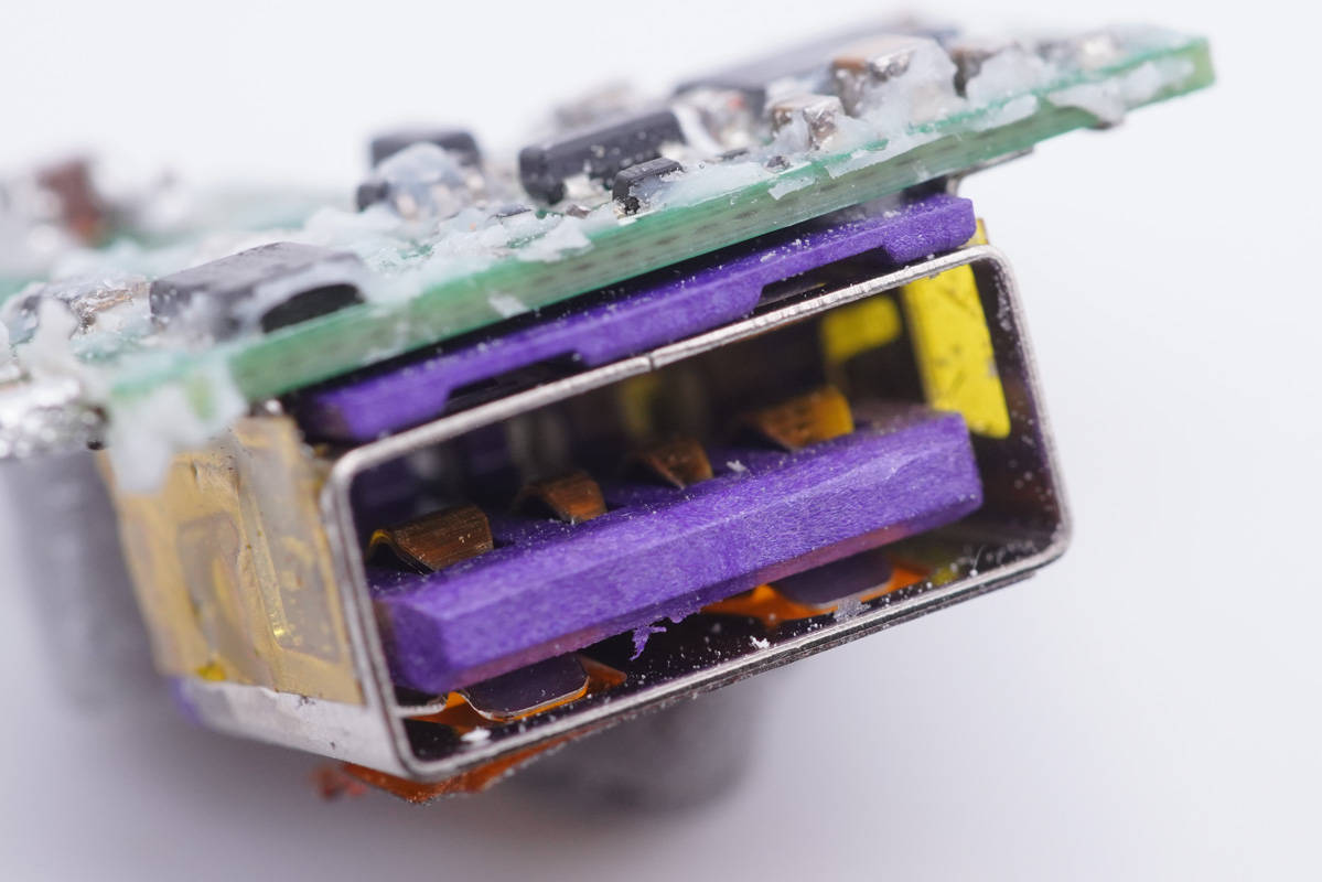

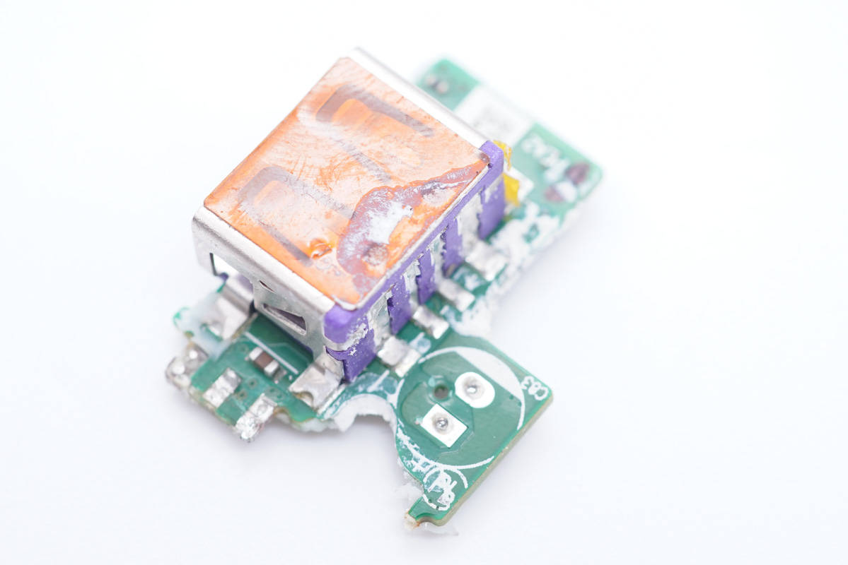

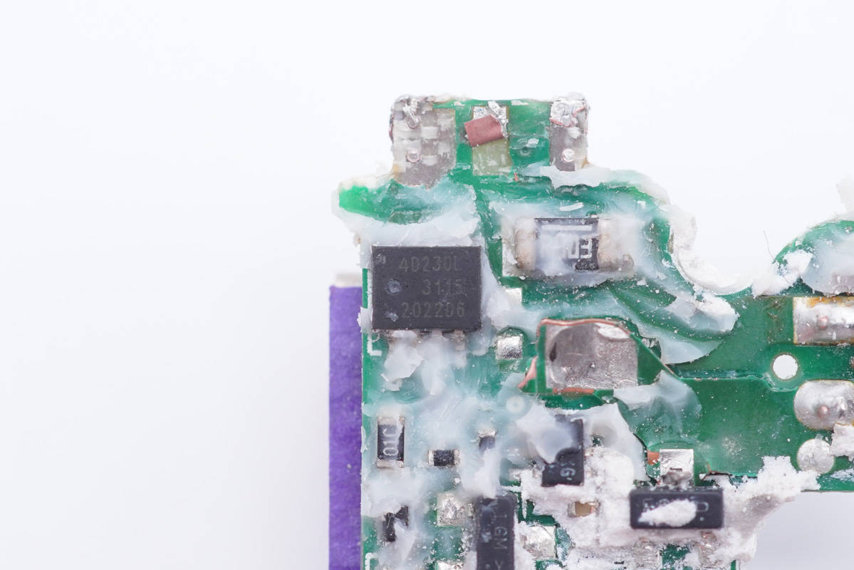

继续拆下紫色的USB-A2接口所在的PCB板,接口贴有胶带防尘,旁边的固态电容已经被拆掉。
接口背面是协议芯片和输出VBUS开关管。

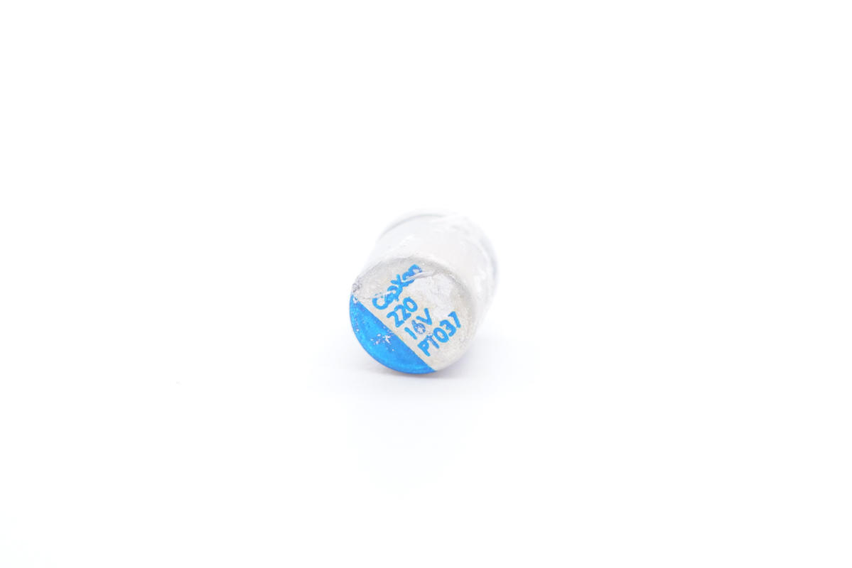

固态电容来自丰宾,规格为16V 220μF,用于输出滤波。
输出VBUS开关管,来自安世半导体。
紫色的接口两侧弹片均采用了加宽设计。

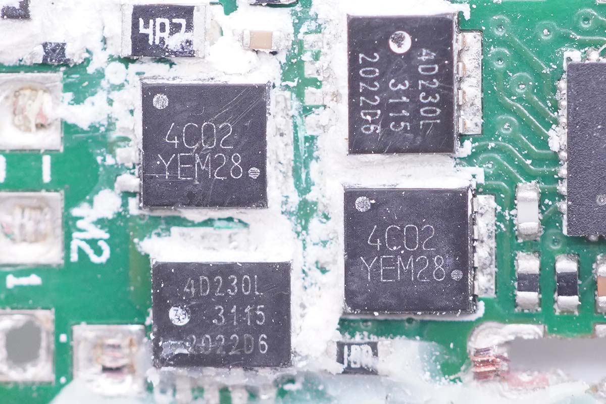

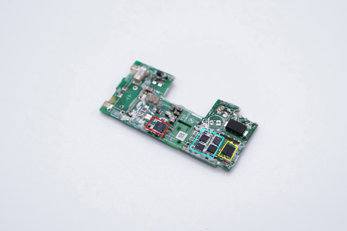

拆下所有的接口后,主PCB板正面初级侧有一颗开关电源主控芯片(红框),这是一颗ACF控制芯片。次级侧还有一颗叠层电容和同步升降压电路,一颗升降压控制器(黄框)搭配四颗MOS管(蓝框)组成,通过使用升降压电路支持USB-A口快充。
这颗叠层电容规格为25V 33μF。
四颗同步升降压MOS管,对角的两颗芯片品牌型号一致。

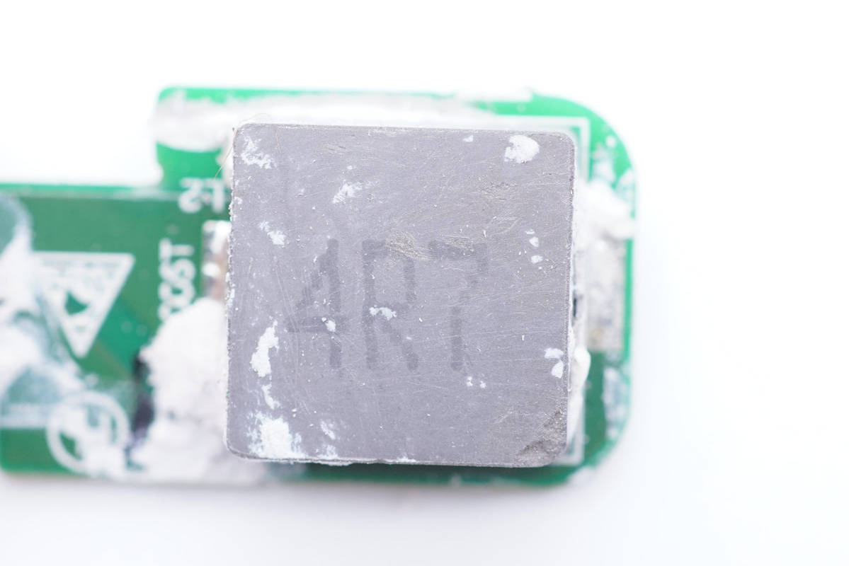

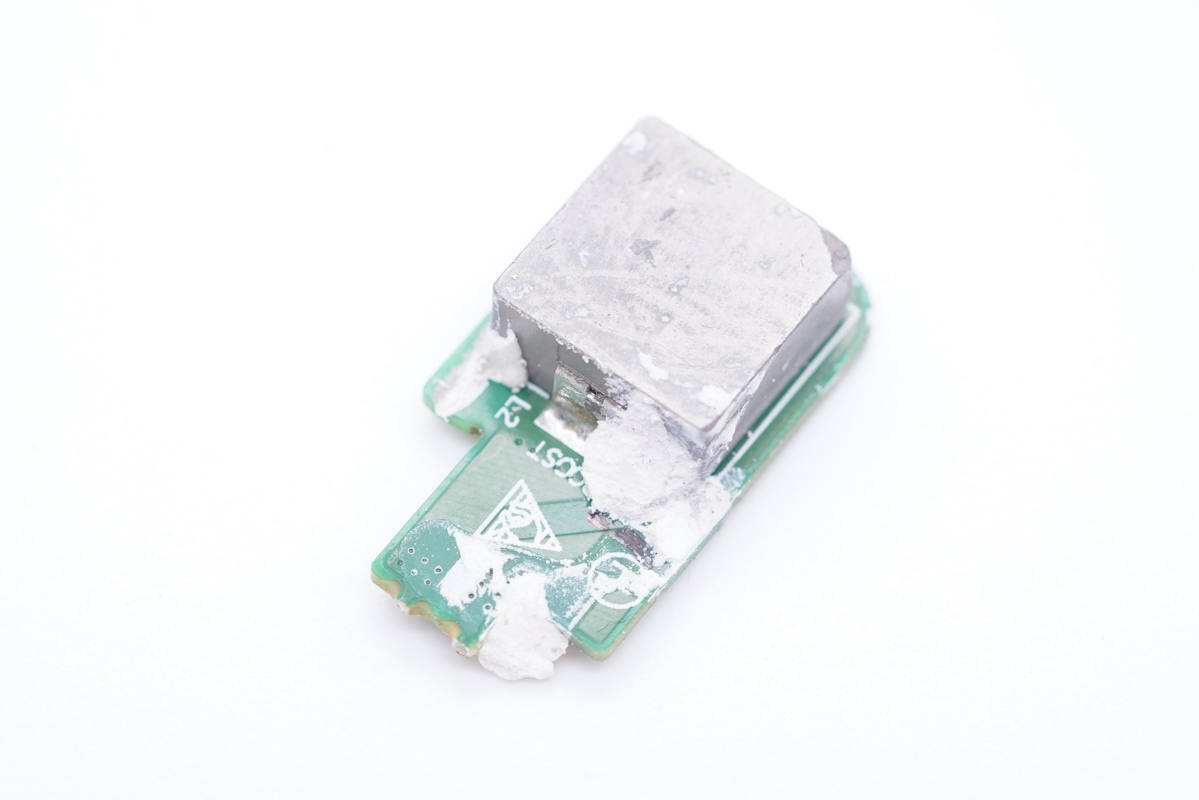

小板上有一颗合金电感。
4.7μH合金电感特写,用于配合实现升降压功能。

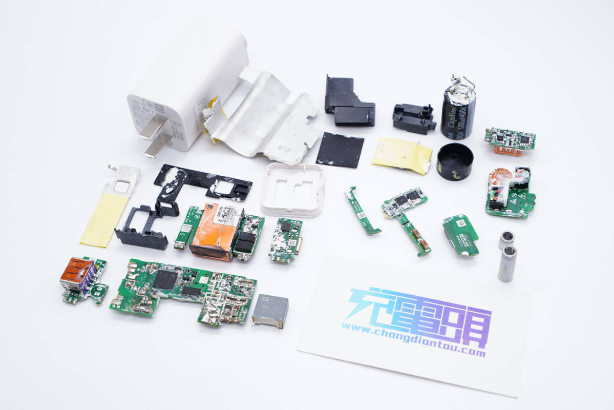

华为66W多口氮化镓超级快充的拆解介绍完毕,最后来一张全家福。
