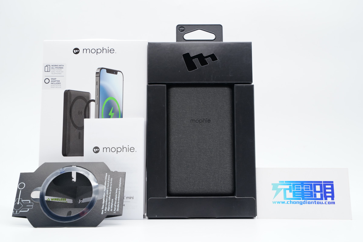

产品包装盒秉承了mophie产品的一贯风格,正面直接展示出了产品的使用场景图,上面是mophie的品牌Logo。
直接打开包装盒,内部除了磁吸无线充电宝外还有磁吸贴片、纸质定位尺和纸质配件。

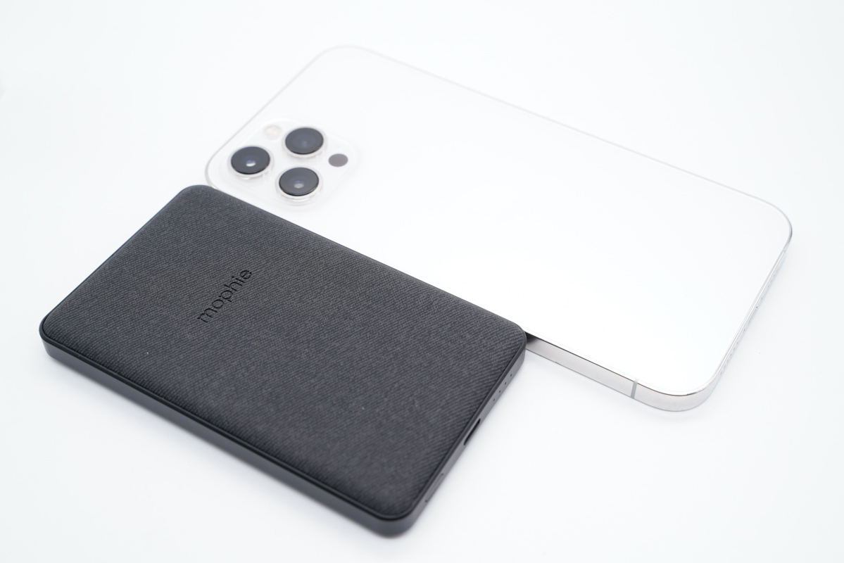

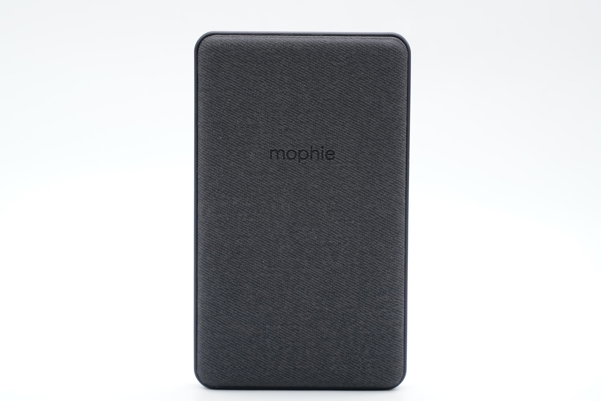

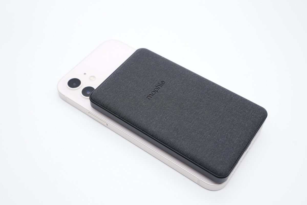

mophie磁吸无线充电宝采用日本东丽布艺覆盖,上手体验很不错。这一设计在mophie的其他产品上很常见,正面仅有mophie的品牌Logo。

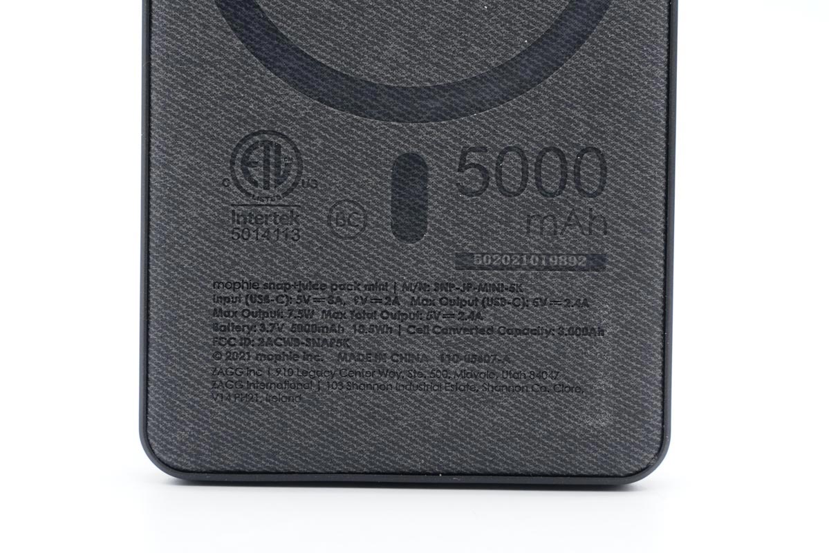

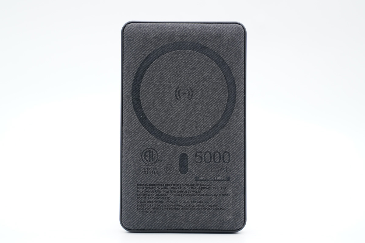

翻转至背面,上方是无线充电区域,下面是具体的参数信息。
从壳体上的参数可以看出,mophie磁吸无线充电宝的型号为SNP-JP-MINI-5K,电池容量为5000mAh,USB-C支持18W自充输入,支持12W输出。支持7.5W无线输出,总输出为5V2.4A。

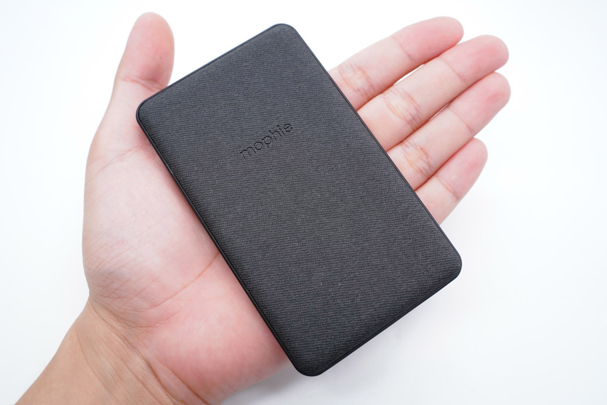

为了更好的贴合手机,mophie磁吸无线充电宝采用了扁平的设计风格。
3、体积重量

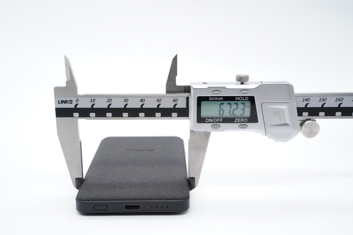

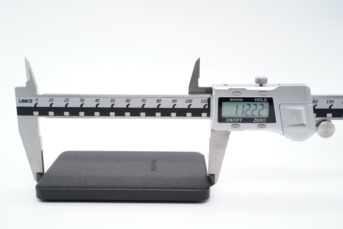

使用卡尺实测mophie磁吸无线充电宝的长度约为112.22mm。
宽度约为67.23mm。

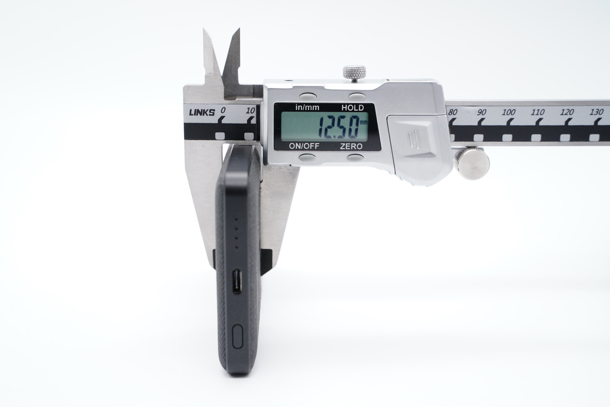

厚度约为12.5mm。

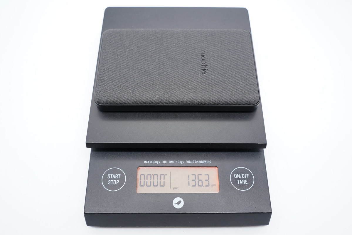

净重仅为136.3g,和一部裸机的iPhone 12 mini差不多,非常轻便。
和iPhone 12 Pro Max放在一起对比一下。

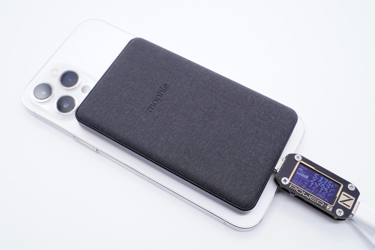

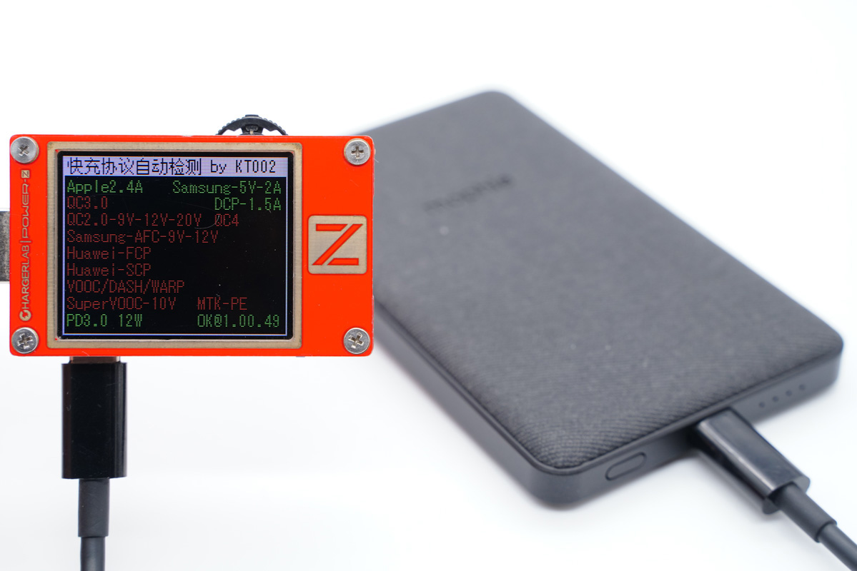

mophie磁吸无线充电宝支持Apple2.4A充电。

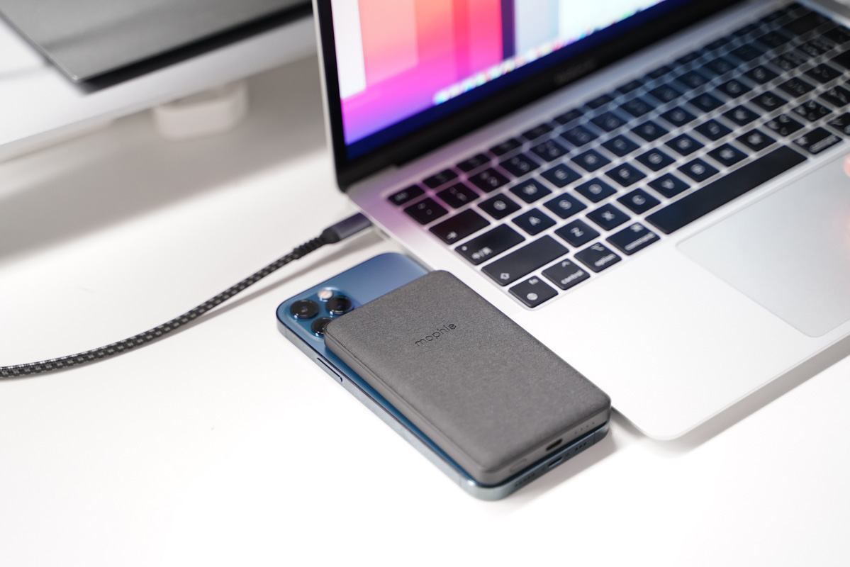

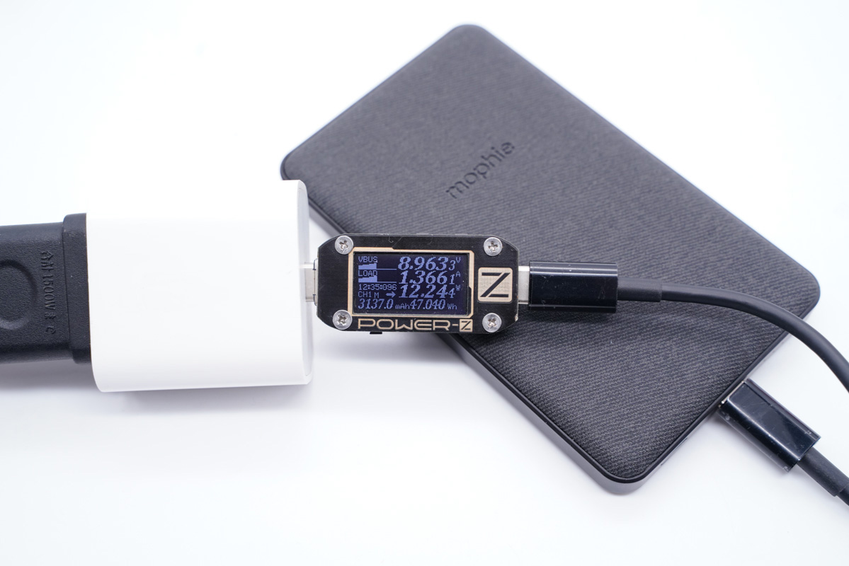

支持9V快充自充电。

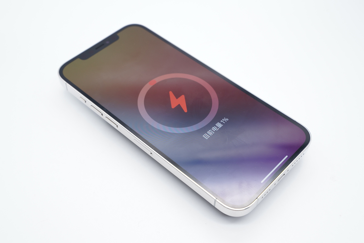

实测mophie磁吸无线充电宝支持iPhone 12系列的无线充电UI动画。

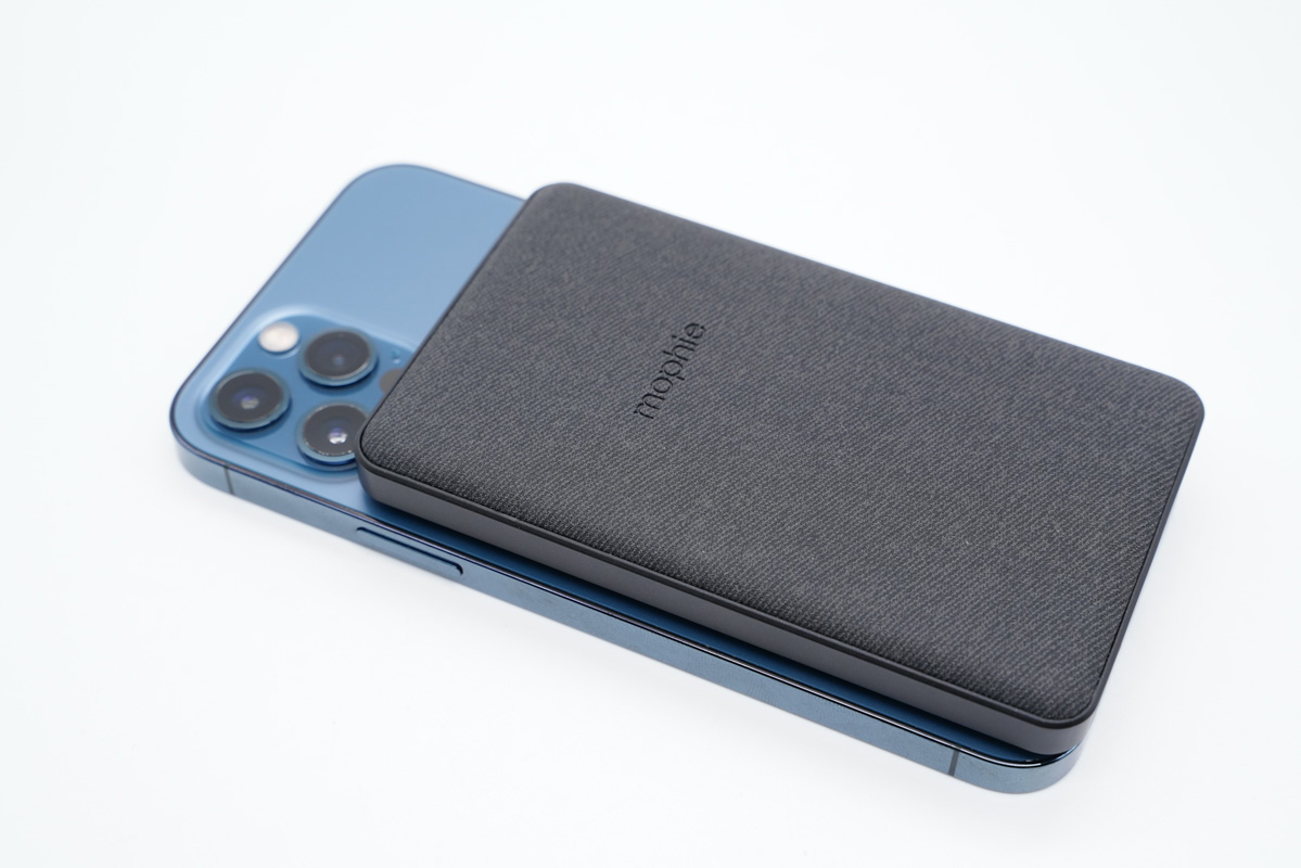

这是搭配iPhone 12 Pro Max使用的场景。

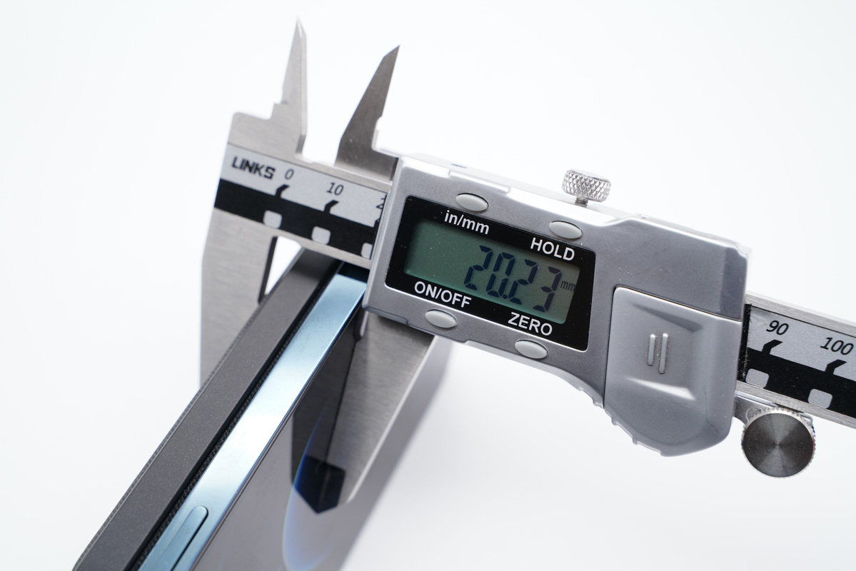

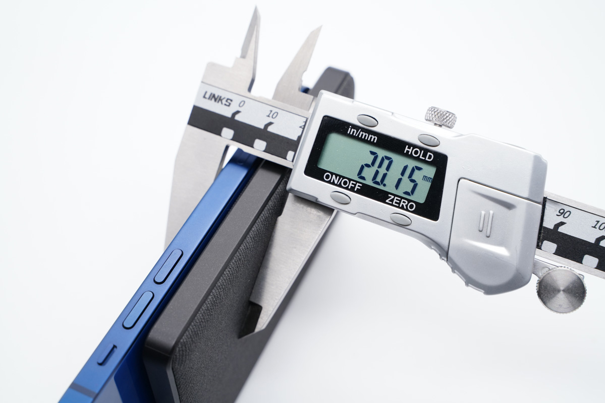

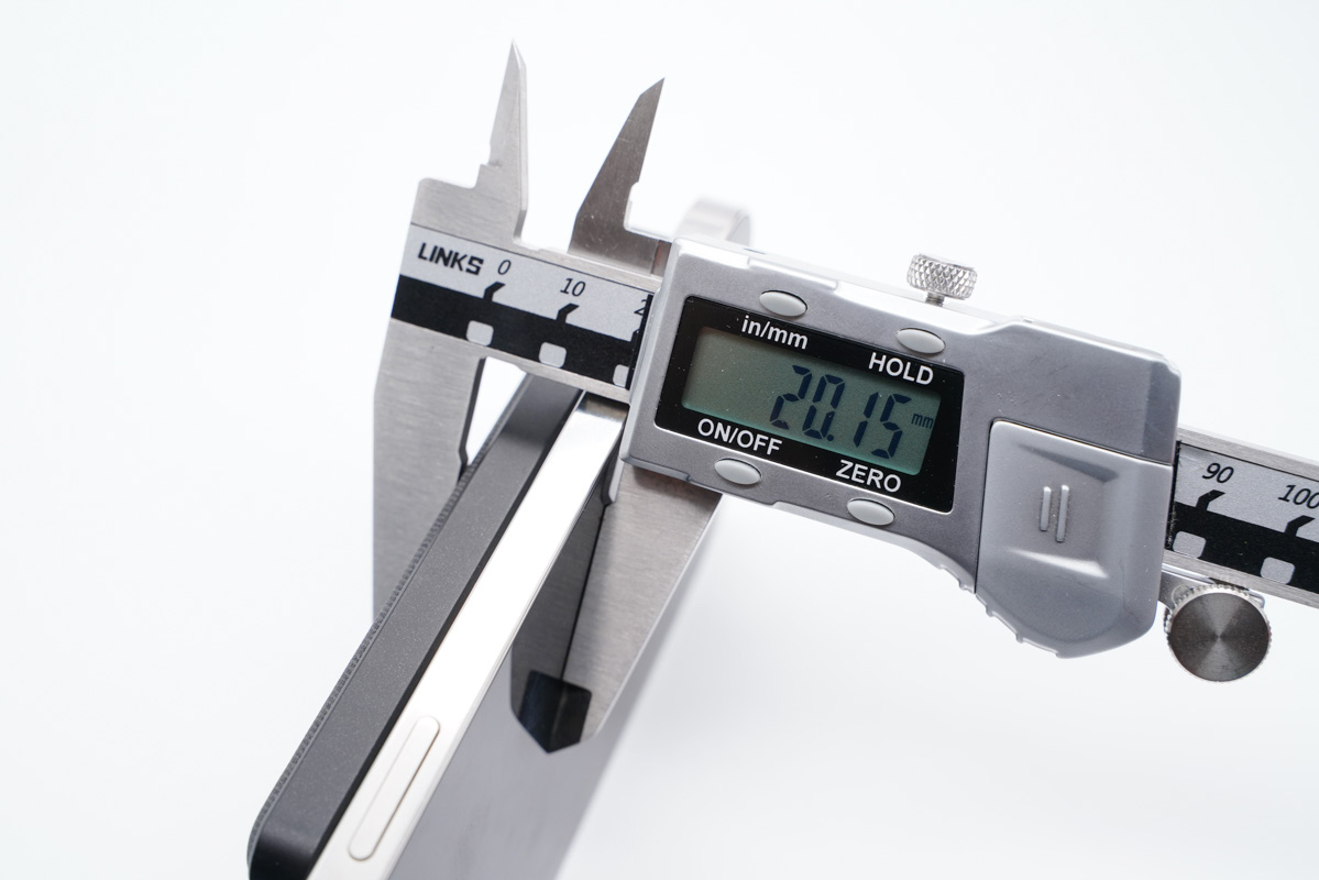

iPhone 12 Pro Max加上mophie磁吸无线充电宝的厚度约为20.15mm。

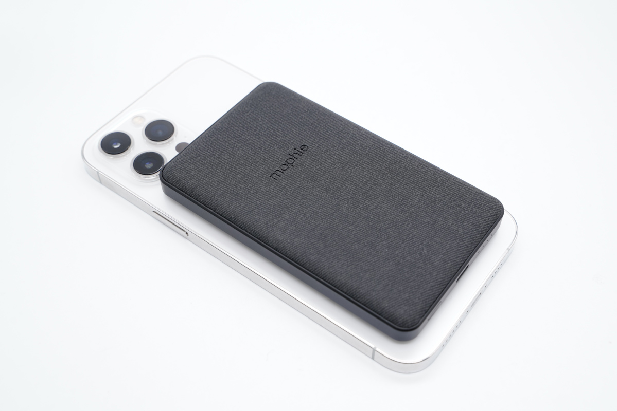

这是搭配iPhone 12 Pro使用的场景。
厚度约为20.23mm。
这是搭配iPhone 12 mini使用的场景,在底部mophie磁吸无线充电宝会突出一些。
厚度约为20.15mm。

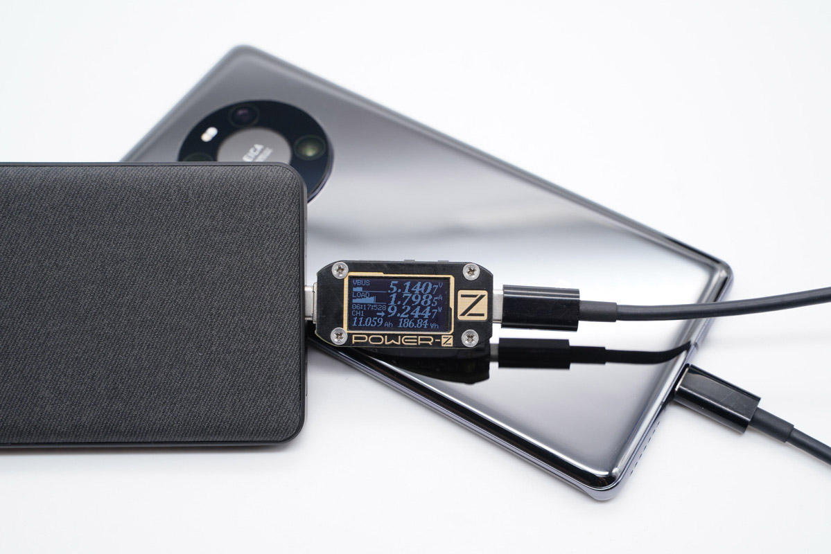

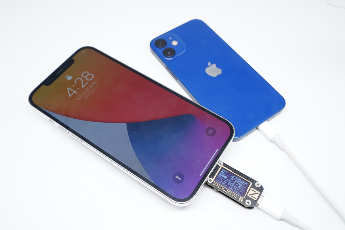

实测mophie磁吸无线充电宝可以通过有线和无线两种方式同时为2台手机充电,不过这样的使用场景也仅限于应急了。
在为iPhone 12系列机型同时有线和无线充电时会优先执行有线输出,磁吸固定在手机上为手机有线充电。

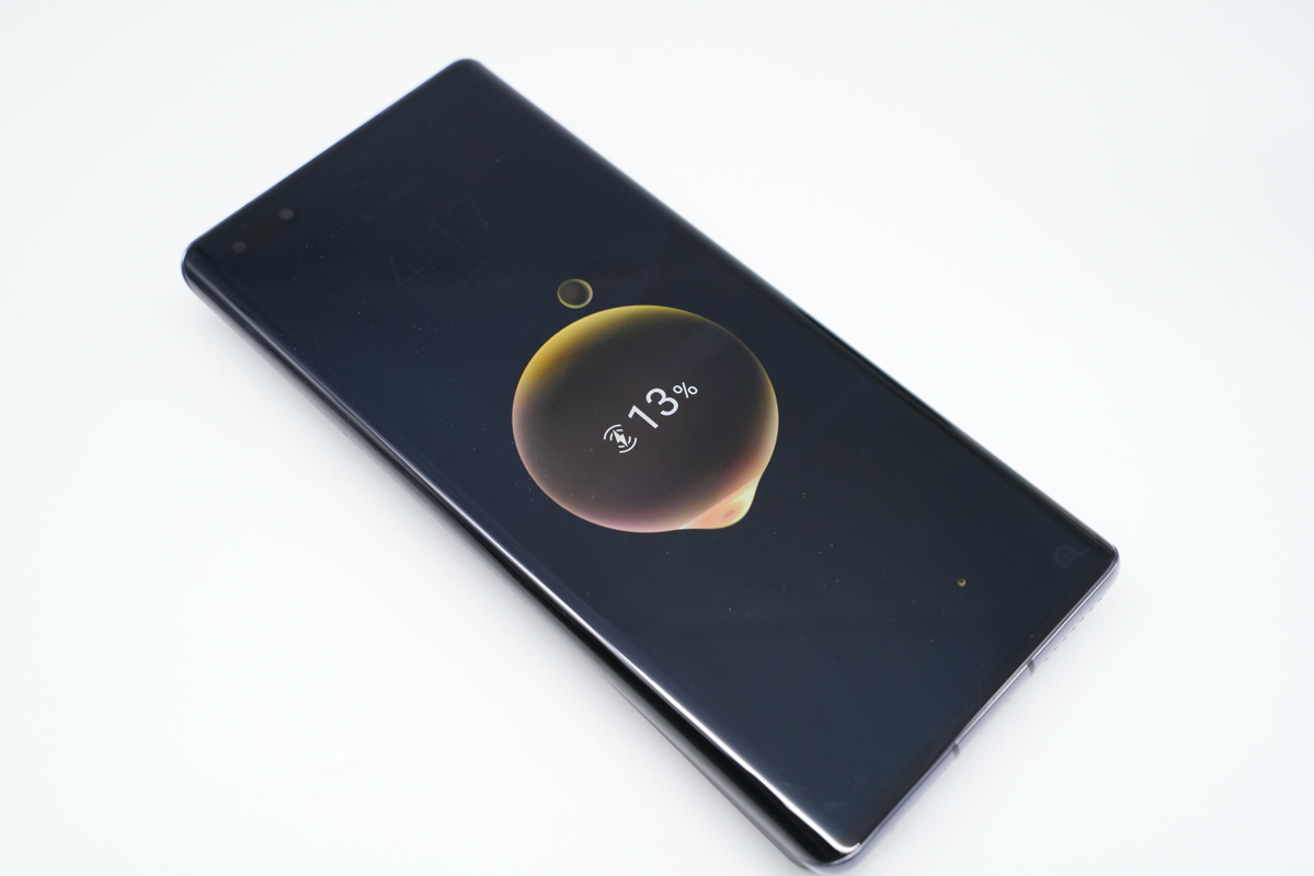

三、安卓手机也能磁吸无线充

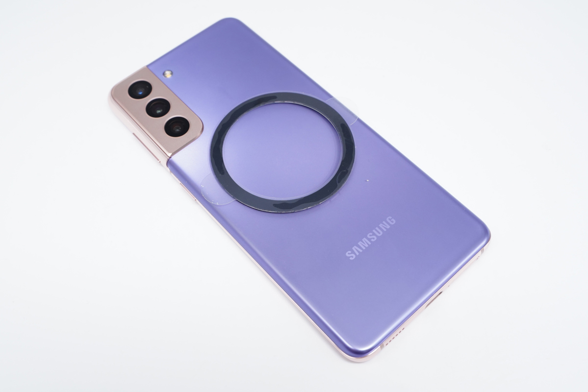

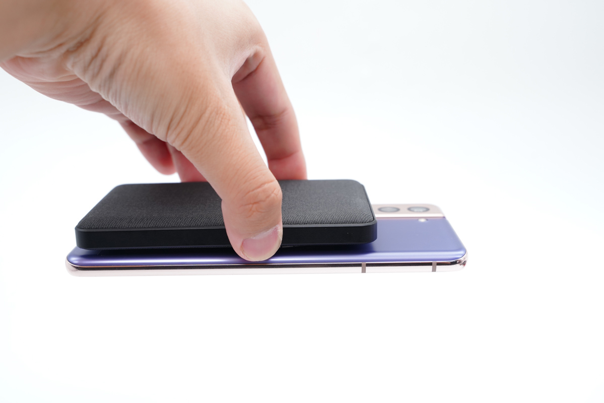

磁吸贴片是mophie在iPhone 12磁吸无线充电外衍生出来的配件产品,可以让不支持磁吸的其他手机也可以使用磁吸无线充电,只需要搭配附带的纸质定位尺为磁吸贴片定位,然后贴在手机背面即可。
而且吸附力度完全可以与iPhone 12相媲美。
mophie磁吸无线充电宝采用通用的Qi无线充电协议,所以也可以为安卓手机提供无线充电服务,搭配磁吸贴片安卓手机也可以使用磁吸无线充电。
mophie磁吸无线充电器支持5V2.4A有线输出,可以为安卓手机提供9W+的充电功率。

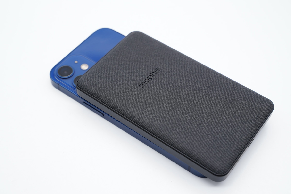

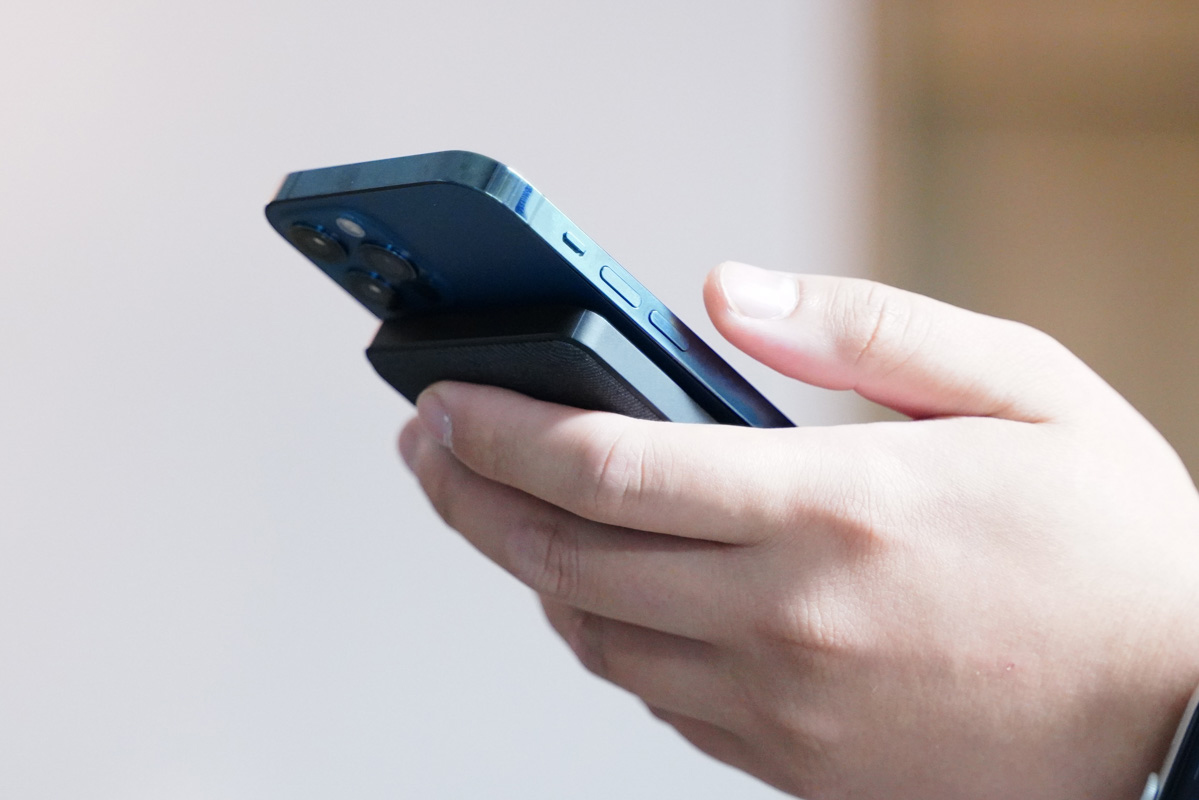

mophie磁吸无线充电宝体积小巧,外形轻薄,可以更好的贴合iPhone 12 Pro背面使用。
可以在无线充电时使用手机,一切都非常顺畅,因为mopie磁吸充电宝很轻薄,可以更好的贴合手机背面,没有突兀的感觉。

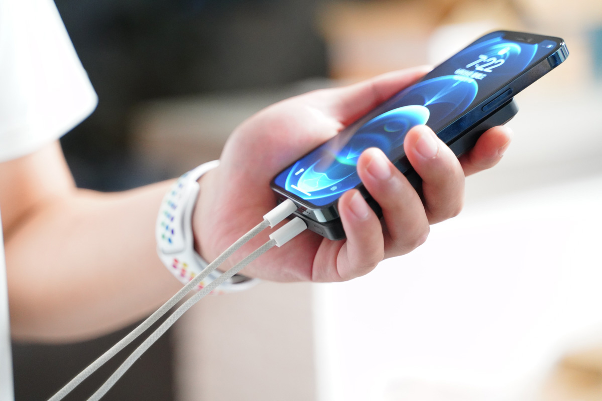

甚至还可以将mophie磁吸无线充电宝贴合在手机背面,然后通过有线为手机进行快充,出行携带很方便,而且还可以享受快充。

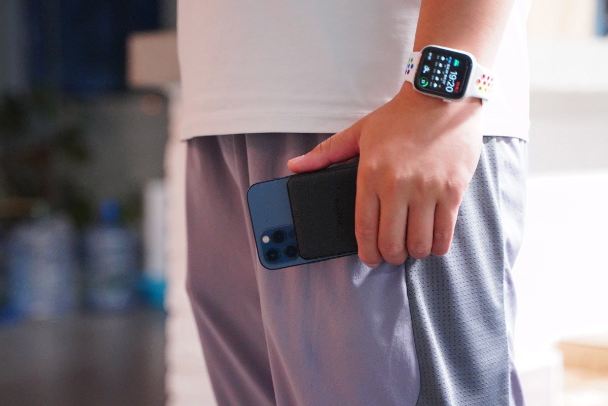

mophie磁吸无线充电器可以完美适配iPhone 12系列的磁吸无线充电,只需要轻轻一贴即可强力吸附在手机背面。5000mAh的电池容量可以为iPhone 12提供一定时间的续航支持,适合日常通勤使用的用户,136g的重量和iPhone 12 mini差不多,放在包里几乎毫无存在感。
