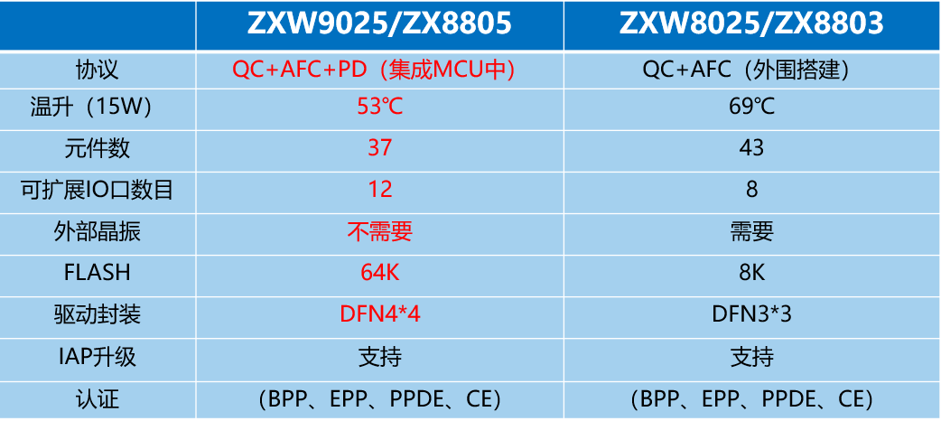

1.协议方面:在原ZX8025支持QC、AFC的基础上增加支持了PD和FCP/SCP协议,兼容市面上几乎所有的快充适配器。
2.效率方面:新的全桥芯片ZX8805,从ZX8803的15W芯片满功率温度69℃降低到53℃,更适合磁吸方案。
3.集成度方面:元件数量由原来的43个减少到37个。
4.其他方面:继承了之前方案的良好特性,支持IAP在线升级,可通过BPP、EPP、PPDE、CE认证。
(两代无线充方案参数对比)

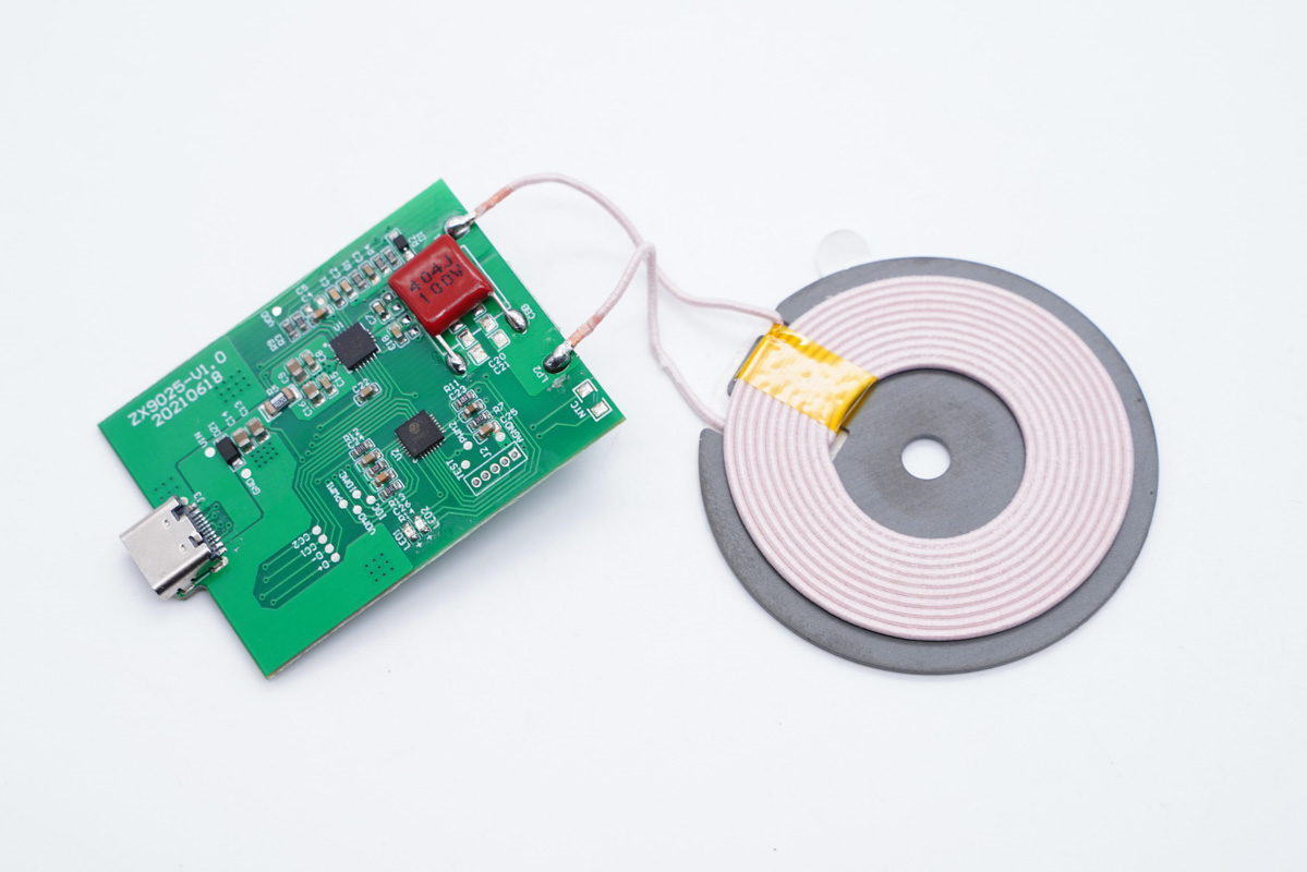

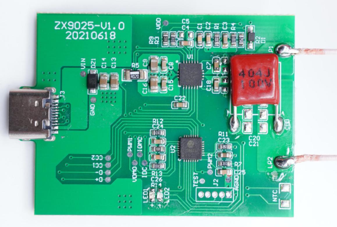

充电头网拿到的是采用了卓芯微ZX9025的无线充参考设计,只有两颗芯片,元件也非常精简。
卓芯微ZX9025支持全协议快充输入,无需外置USB PD取电芯片,内置解码电路。通过ZX9025参考设计可以看出,仅需两颗芯片,即可实现完整的支持快充输入的无线充电路设计,支持5W、7.5W、10W、15W无线充电,且外围元件精简,有效降低产品成本。
卓芯微ZX9025内置全新升级软件算法架构,大幅缩减QI认证时间。同时提供多个IO接口资源,提升产品扩展性,可实现客户产品功能定制,进行差异化设计。支持通过USB接口进行固件升级,无需拆开产品,降低升级难度。

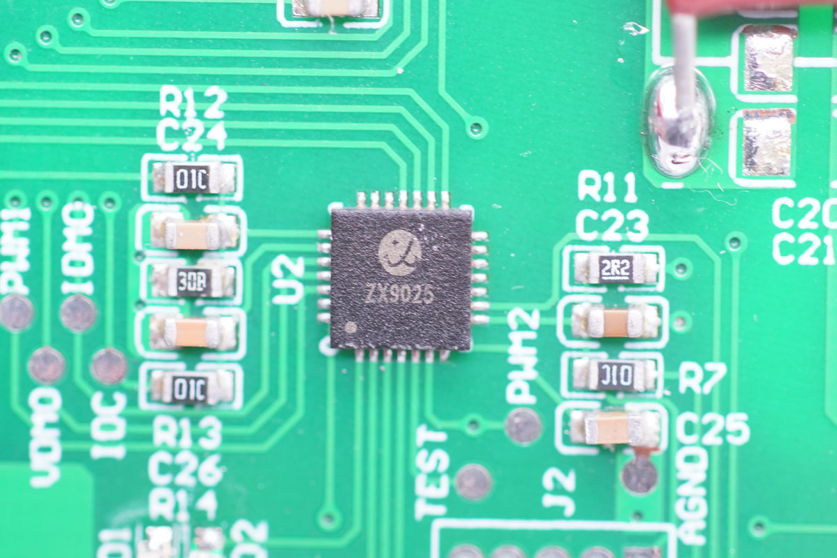

卓芯微ZX9025无线充电主控集成度高,外围元件精简。芯片已经通过WPC1.2.4 BPP和EPP认证,内置双解码模块,提供更高的抗干扰能力以及更高的可靠性。支持可靠的异物检测功能。ZX9025支持调频、调相、占空比调节多种控制方式,适应各种无线充电发射类型。
ZX9025内置的取电模块支持主流的QC和PD协议,还支持AFC快充协议,输入兼容性好。还支持双线圈,三线圈应用,支持定频调压无线充电。芯片预留了8个GPIO引脚,可用于功能定制,组合其他产品,实现更多功能。卓芯微提供私有通信协议,可满足与其他芯片搭配的定制产品需求。
卓芯微科技推出的ZX9025是一颗强大的无线充电主控,相比市面上需要外置取电芯片或单片机方案,具有极大的成本优势。通过搭配配套的集成功率级,两颗芯片解决大功率无线快充。高集成设计降低成本,加速生产,帮助抢占市场。
