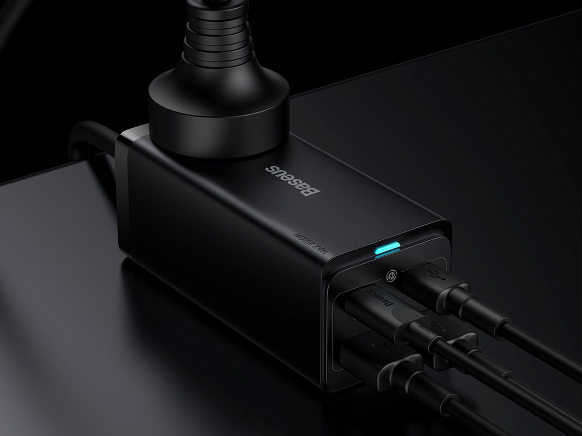

倍思GaN3 Pro氮化镓桌面插线板详细型号为“CCGAN65-1ACC”,是倍思基于第三代氮化镓技术打造的多功能跨界产物,主体部分运用了消光工艺,底部亮面处理,冰蓝色工作指示灯,满满的倍思氮化镓家族味道。

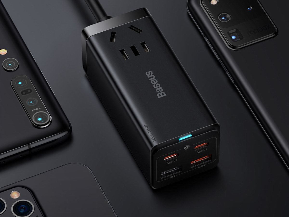

PC阻燃材质壳体通过750°C灼热丝测试验证,插头是火零地三角插头,1mm²加粗线芯让其轻松支持10A承载电力,交流输出口最大支持2500W功率使用,即使满功率使用也能保证低发热。交流输出接口是很实用的2+3国标插孔,内部设置了儿童安全门,避免异物插入安全系数更高。

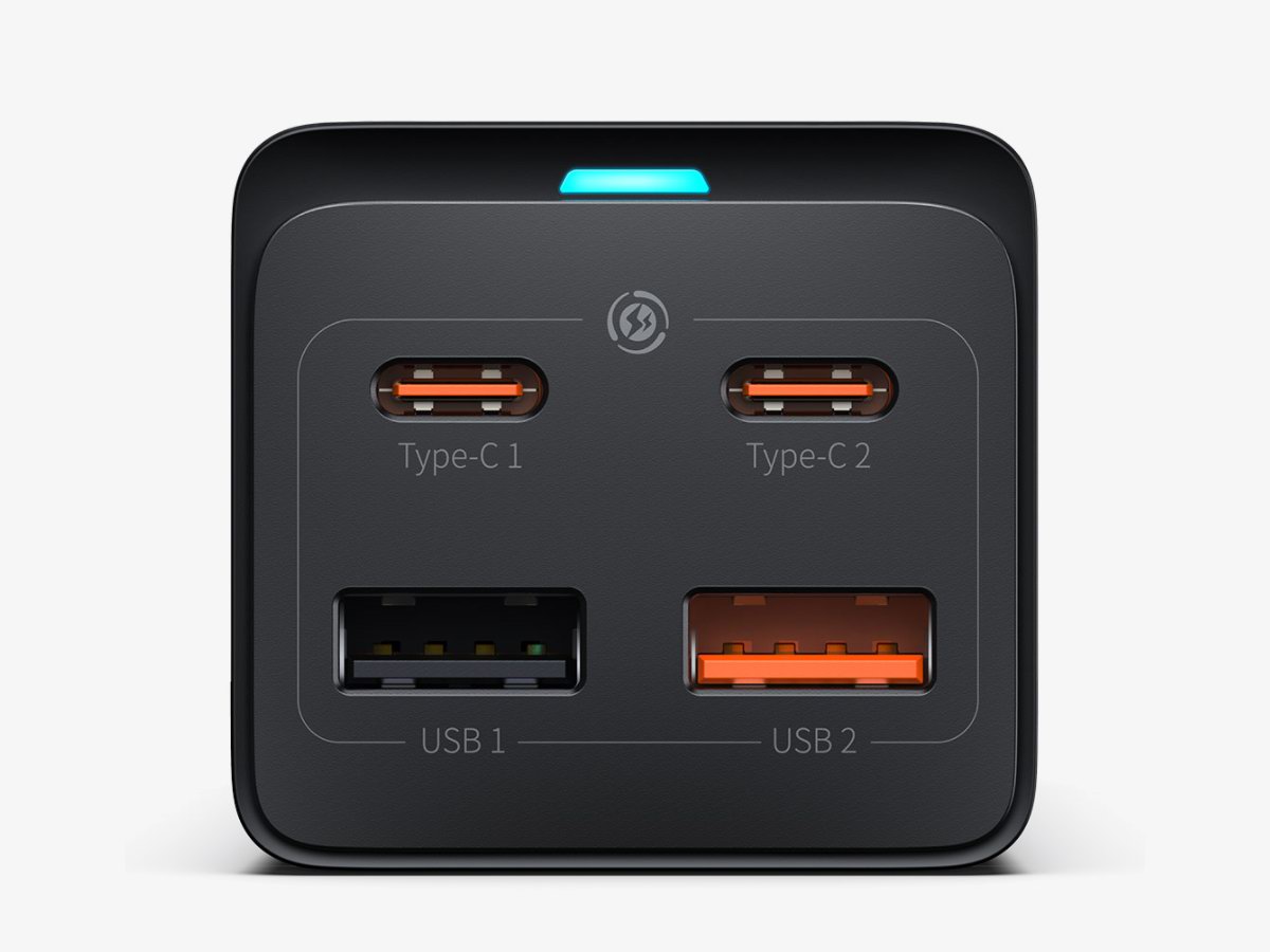

面板上可以看到,顶部是一颗冰蓝色工作指示灯,一眼即可知道当前电力通/断状态,冰蓝色也是倍思氮化镓快充家族专用的指示灯颜色,具有很高辨识度。直流输出模块包含2C2A共四个输出口,很贴心地使用了橘色母座进行快慢充划分,让用户一眼就知道接口性能,方便区分快充设备的插入。
USB-C1/C2支持功率盲插功能,任意插入其中一个均可获得相同的性能,带有5V3A / 9V3A / 12V3A / 15V3A / 20V3.25A五个完整PDO电压,最大输出功率65W。USB-A2带有5V3A / 4.5V5A / 5V4.5A / 9V3A / 12V3A / 20V3A六个固定电压档,支持多协议快充输出,USB-A1支持5V1A输出。

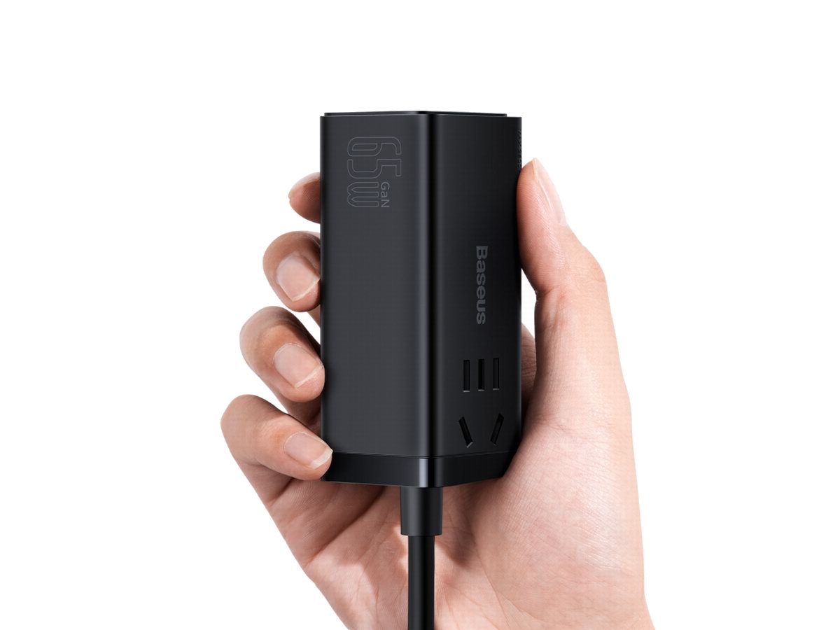

倍思GaN3 Pro氮化镓桌面插线板将插线板高密度集成化设计,主体结构部分三围尺寸分别是 95mm X 38mm X 41mm,重量约341g,你可以轻松将它放入背包、行李箱,并且它拥有强大的65W 2C2A多口快充模块,就连充电器都不用带了。
