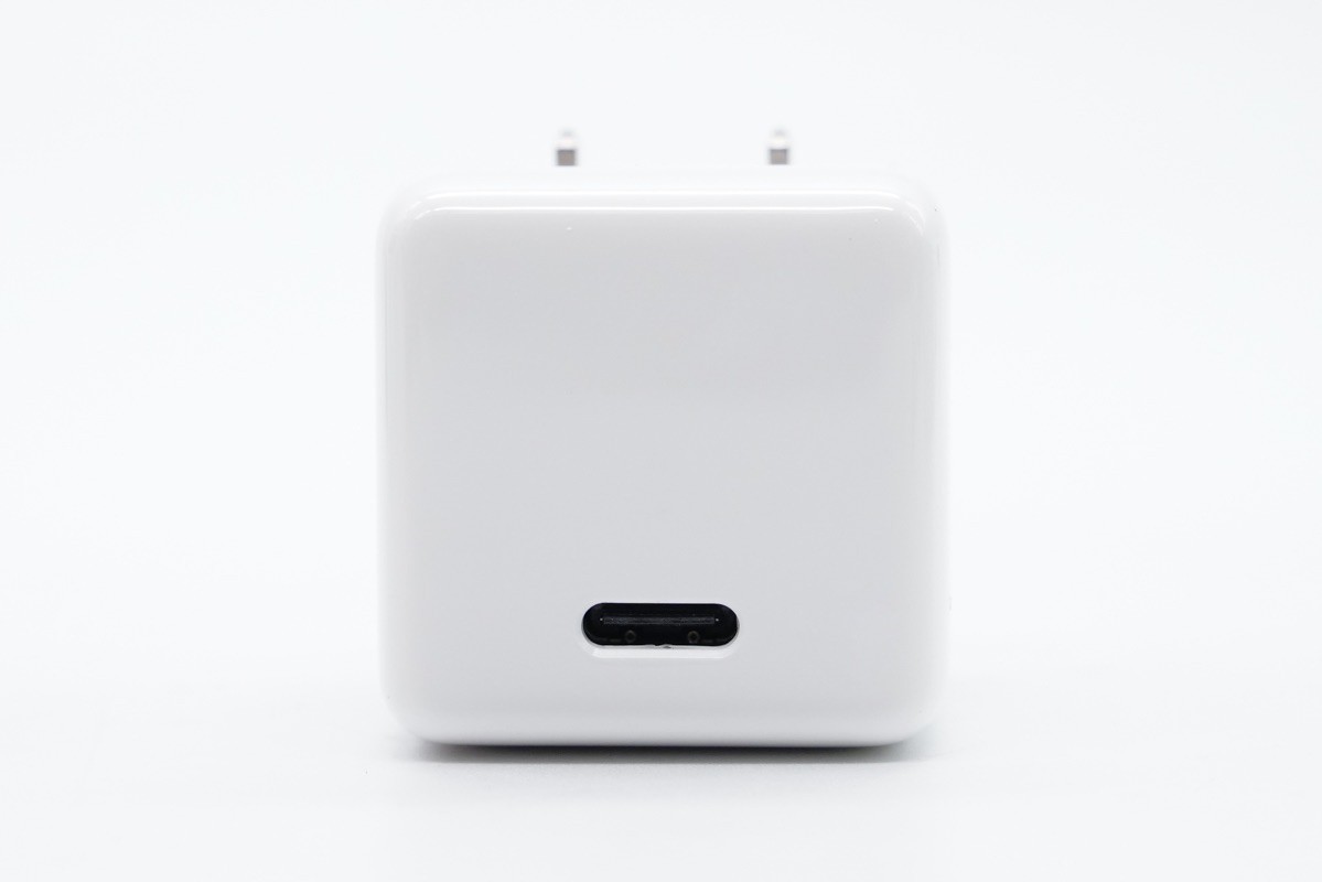

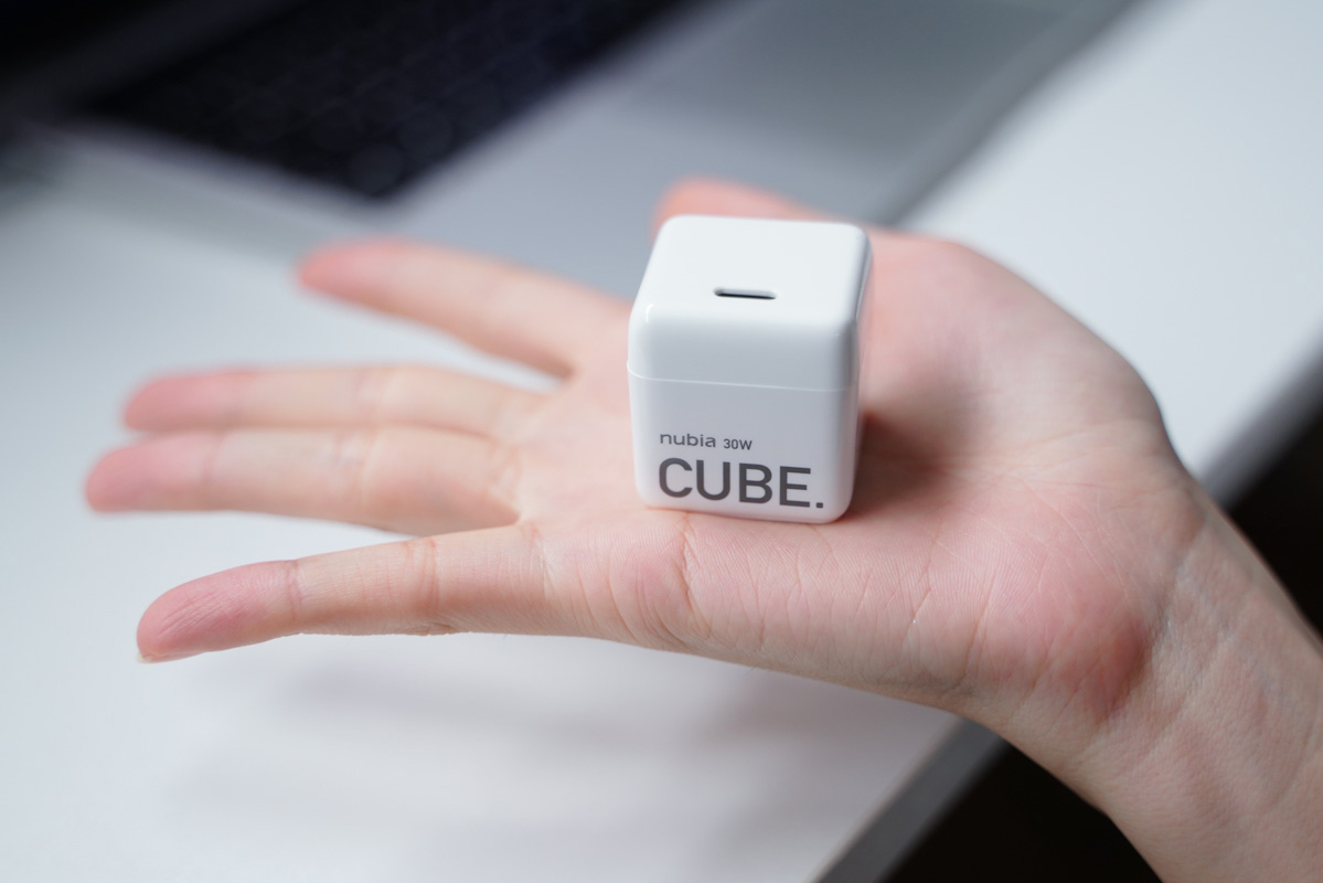

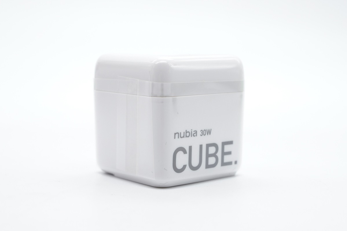

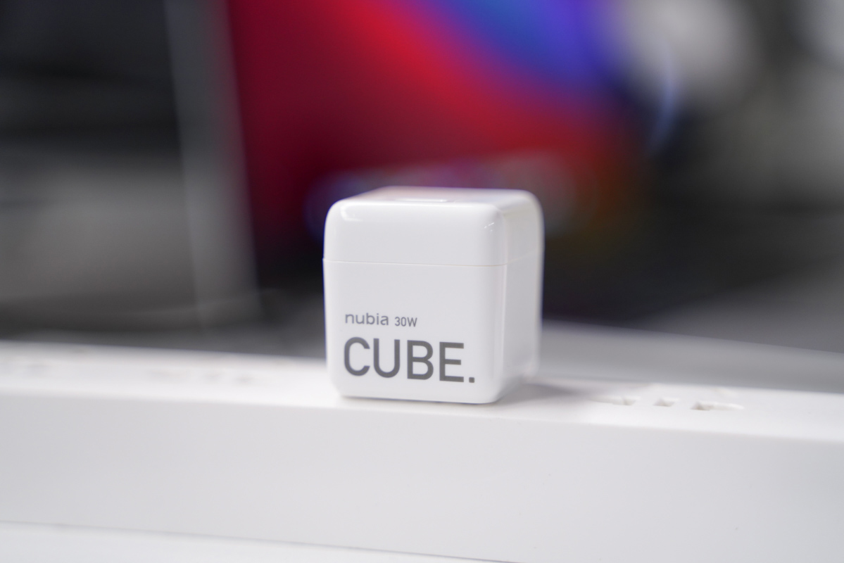

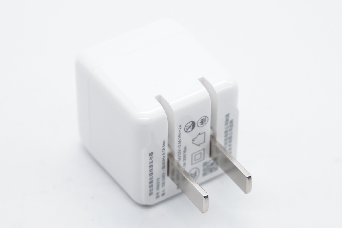

努比亚 30W 方糖 Pro 氮化镓充电器全白色的外观晶莹剔透,外表四四方方类似白色的方糖一样。上面出厂自带透明保护膜,可以防止划伤。
插脚部分的可折叠设计也在新一代产品中体现了出来。
接口方面依旧采用单 USB-C 物理输出接口设计,接口位置位于一侧。

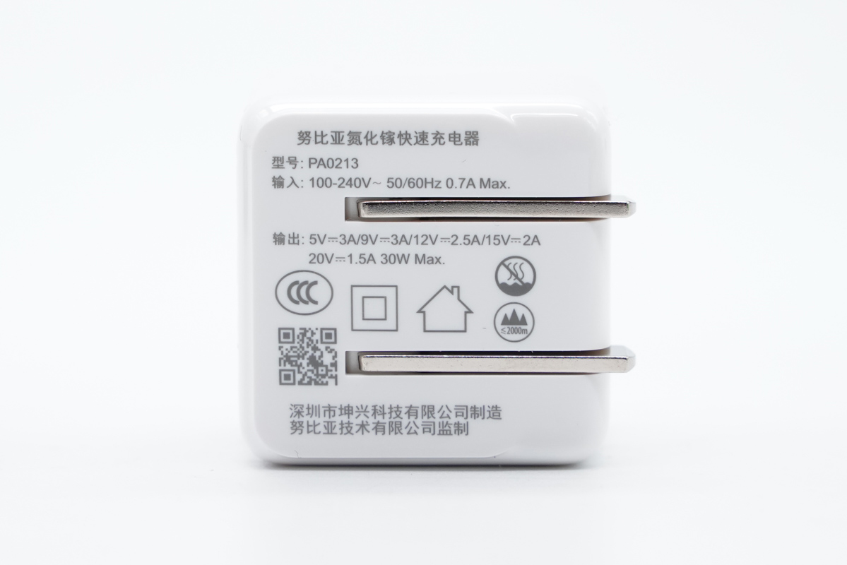

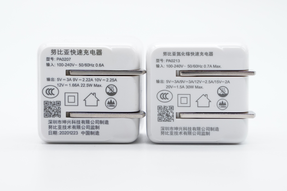

插脚所在面印着具体的参数信息,详情如下。
产品名称:努比亚氮化镓快速充电器
型号:PA0213
输入:100-240V 50/60Hz 0.7A Max
输出:5V3A、9V3A、12V2.5A、15V2A、20V1.5A 30W Max
深圳市坤兴科技有限公司制造
努比亚技术有限公司监制

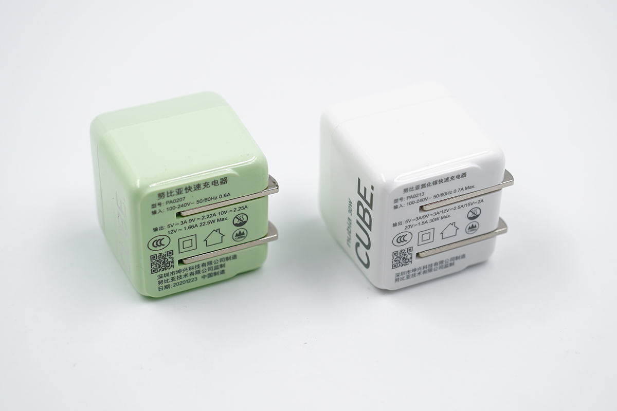

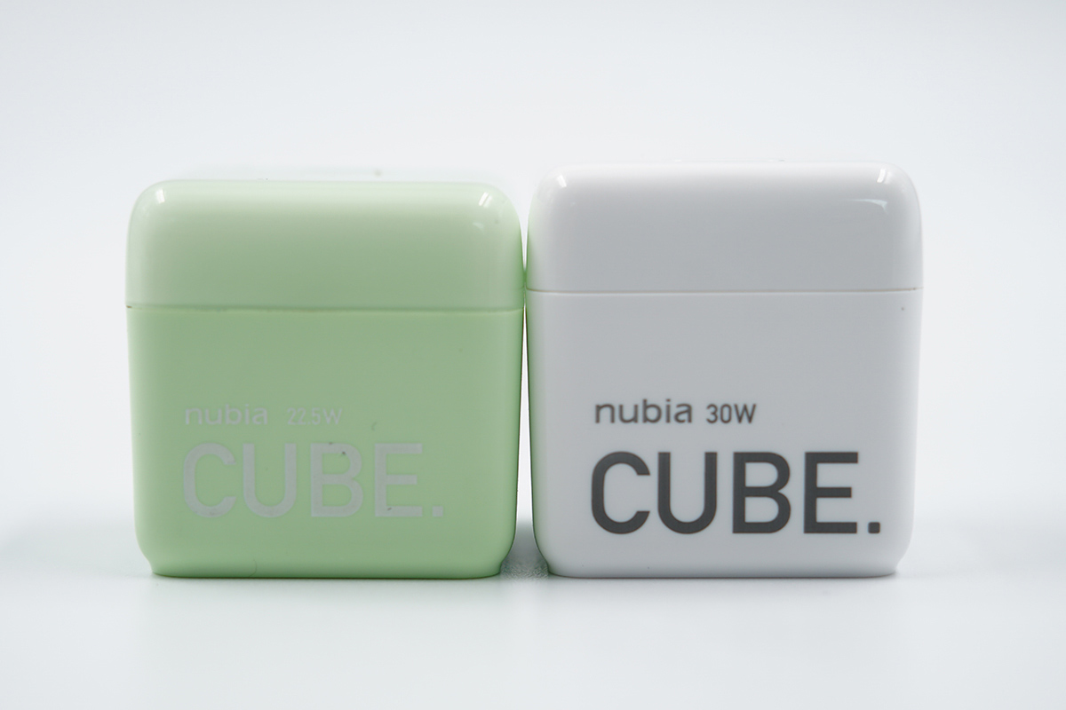

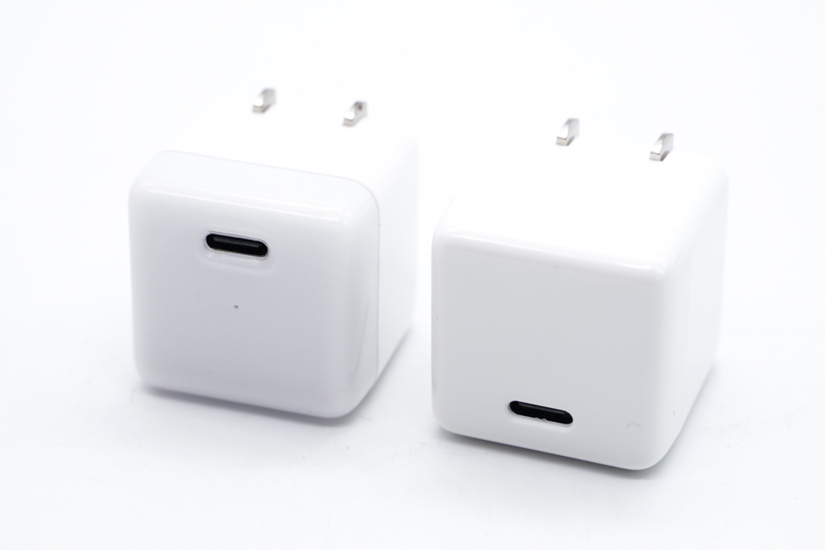

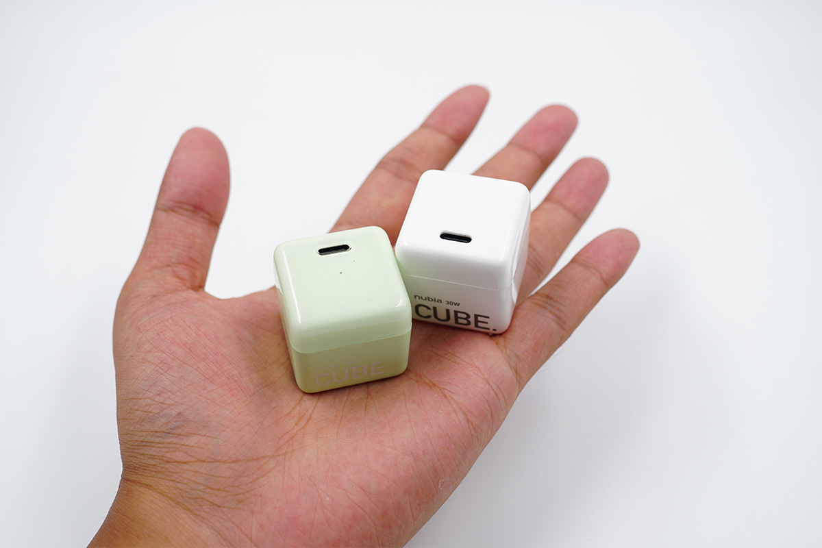

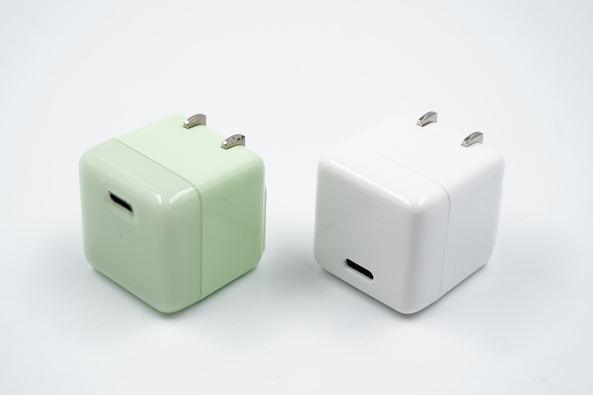

左侧为努比亚 22.5W 方糖氮化镓充电器,右侧为努比亚30W方糖Pro氮化镓充电器。目前新款仅有白色外观一种。
外形设计基本相同。
新款仅比旧款高了那么一丢丢。
将新旧两款方糖充电器拿在手上,一样的小巧。
在接口位置上二者有所不同,且新款取消了指示灯。
新旧两款充电器的参数一览。

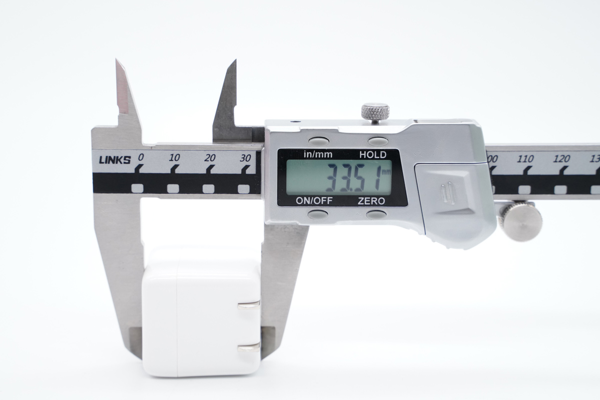

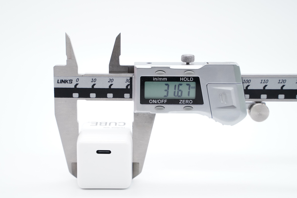

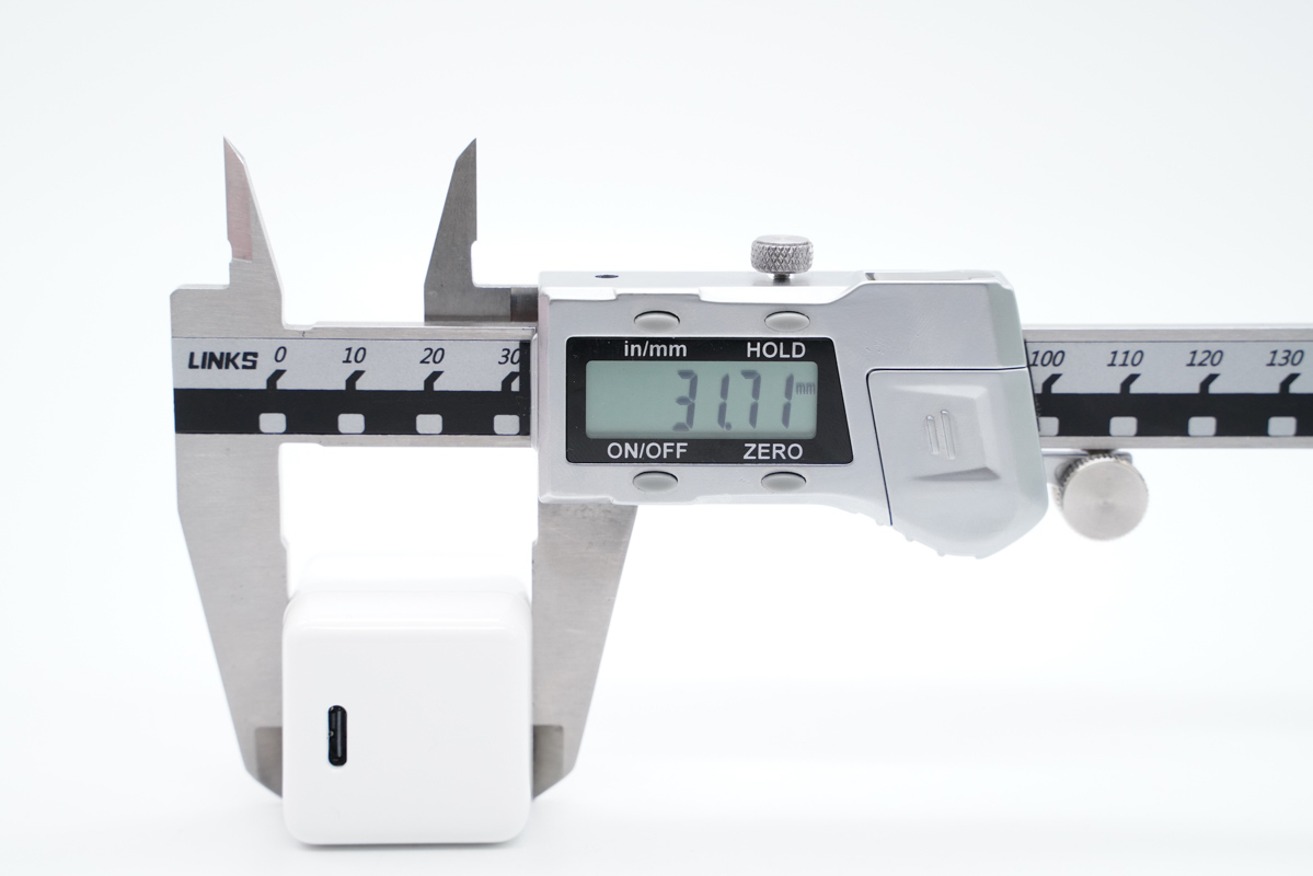

使用卡尺实测充电器的长度约为 33.51mm(不含插脚)。
宽度约为 31.71mm。
厚度约为 31.67mm。
可以得出充电器的三围参数为33.51 x 31.71 x 31.67mm,体积约为33.65cm³,以最高输出30W计算,功率密度约为 0.89W/cm³。

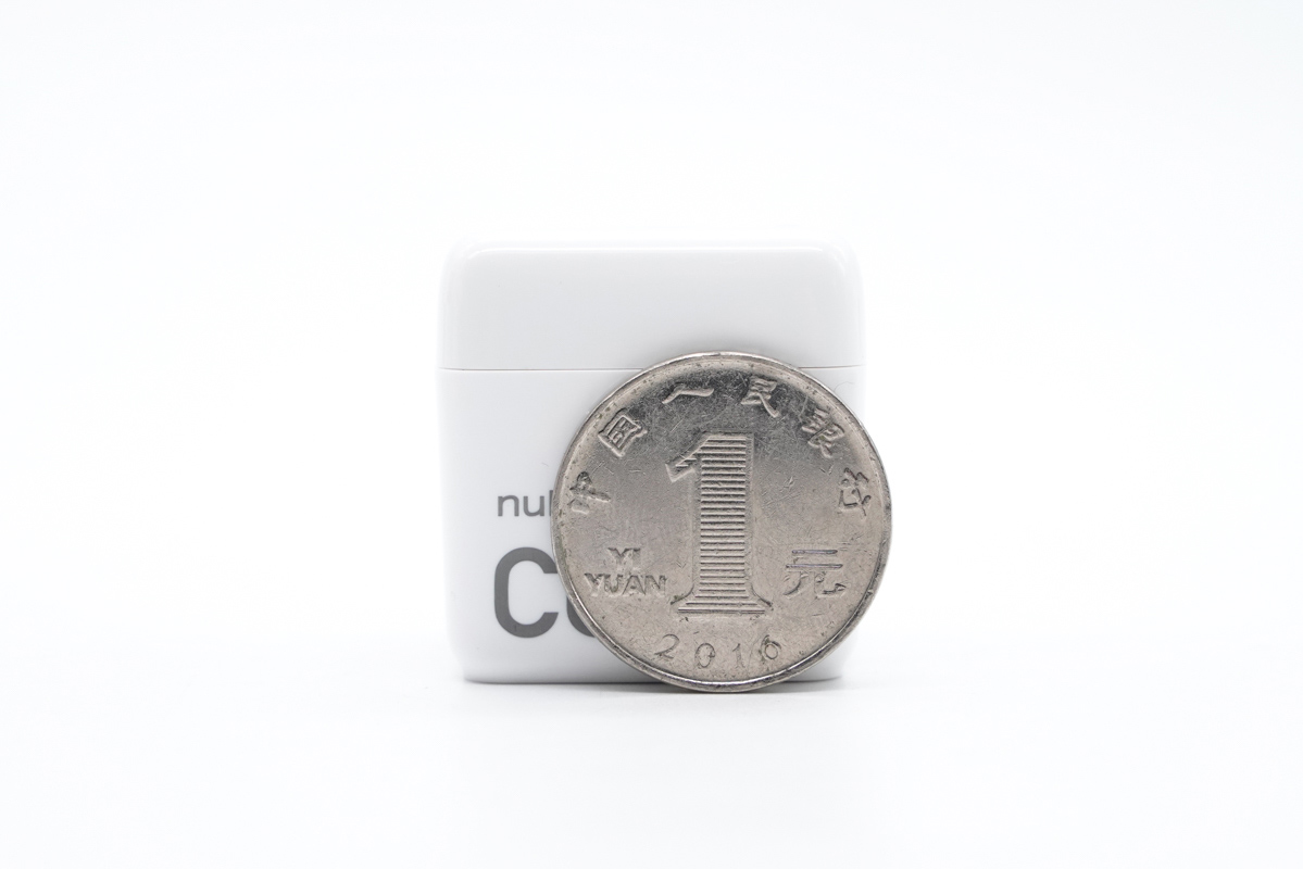

整体和常见的一元硬币做对比。

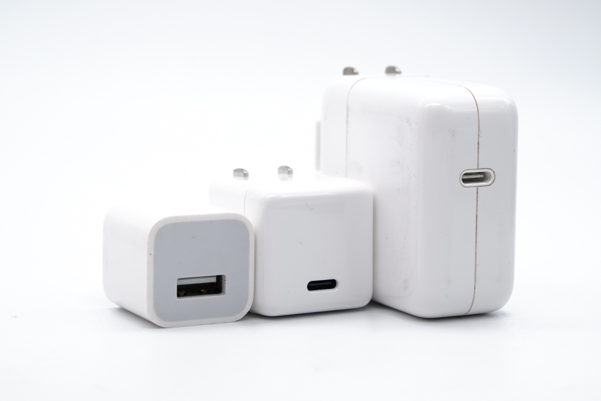

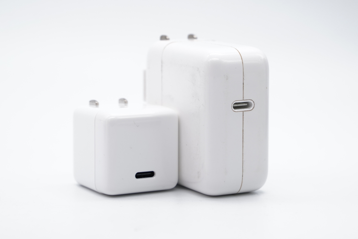

和苹果 30W PD 充电器做对比,同样的功率,不同的体积。
从左到右依次为苹果 5W 充电器、努比亚 30W 方糖 Pro 氮化镓充电器、苹果 30W PD 充电器。

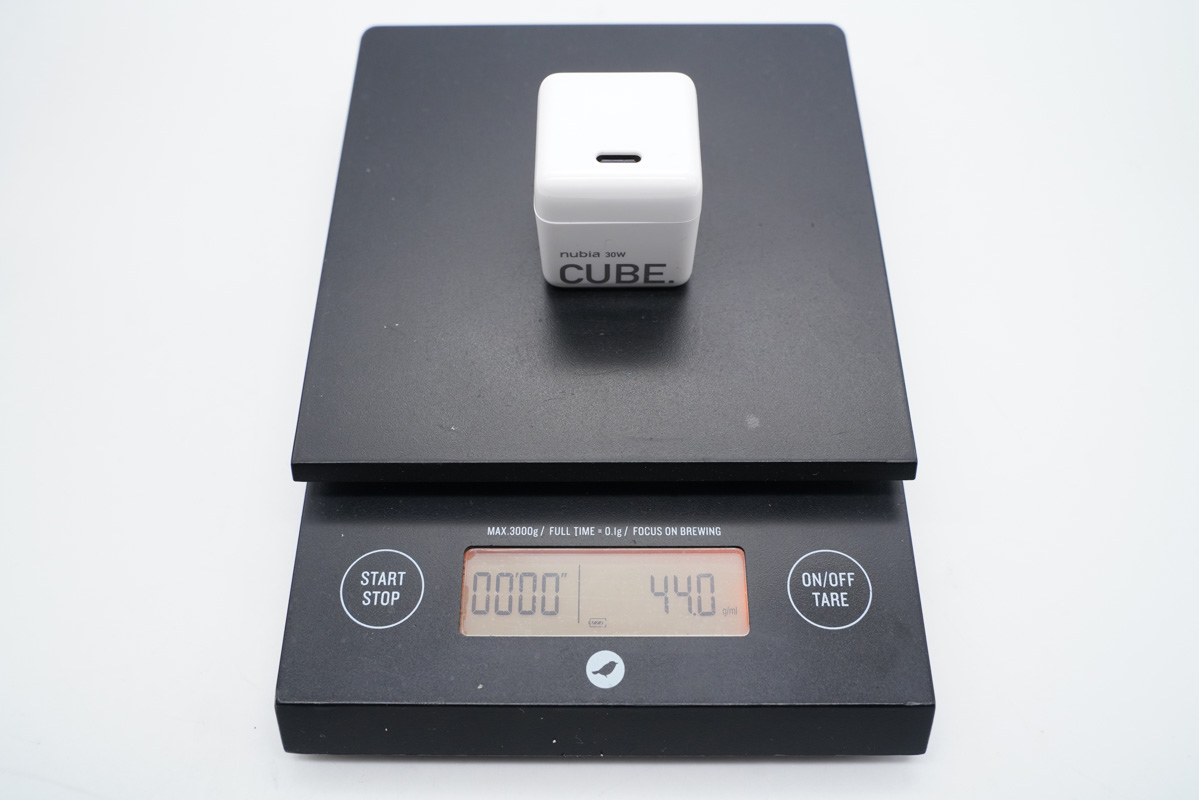

净重仅为 44 克。

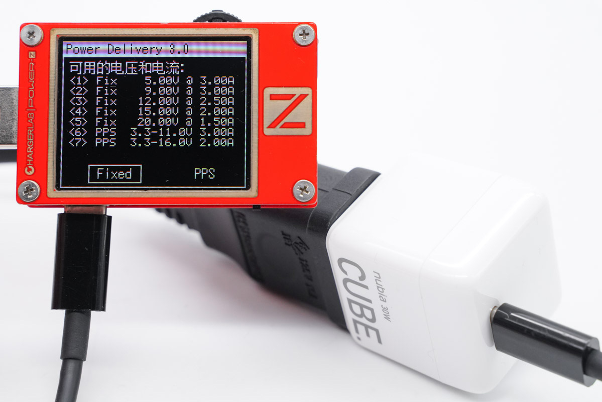

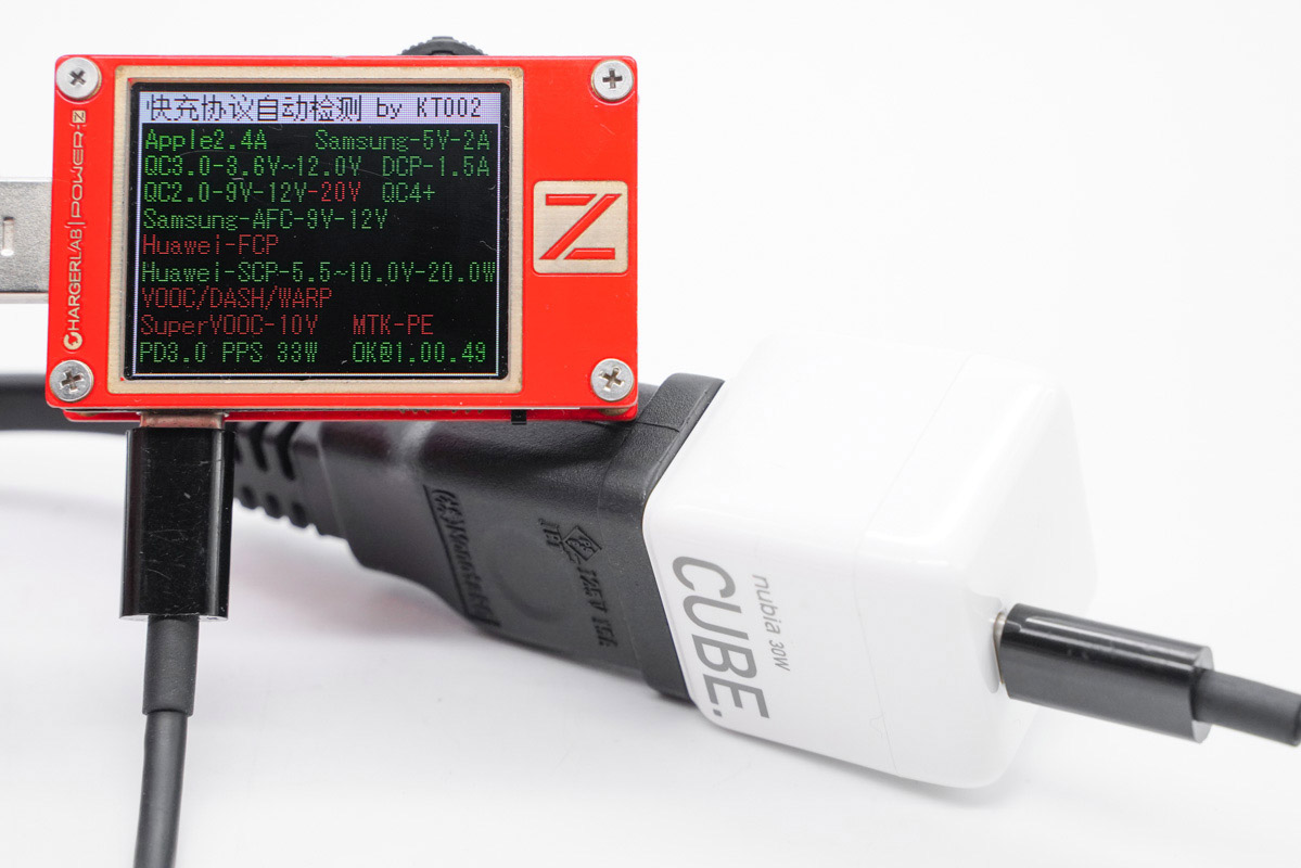

使用 ChargerLAB的 POWER-Z KT002 读取充电器的快充协议,实测支持 PD、PPS、Apple2.4A、QC2.0、QC3.0、QC4+、AFC、SCP 等快充协议。
2、PD 输出档位
当充电器触发 PD 快充输出时支持 5V3A、9V3A、12V2.5A、15V2A、20V1.5A五个固定电压档位,此外还支持3.3-11V3A、3.3-16V2A两组 PPS 档位。

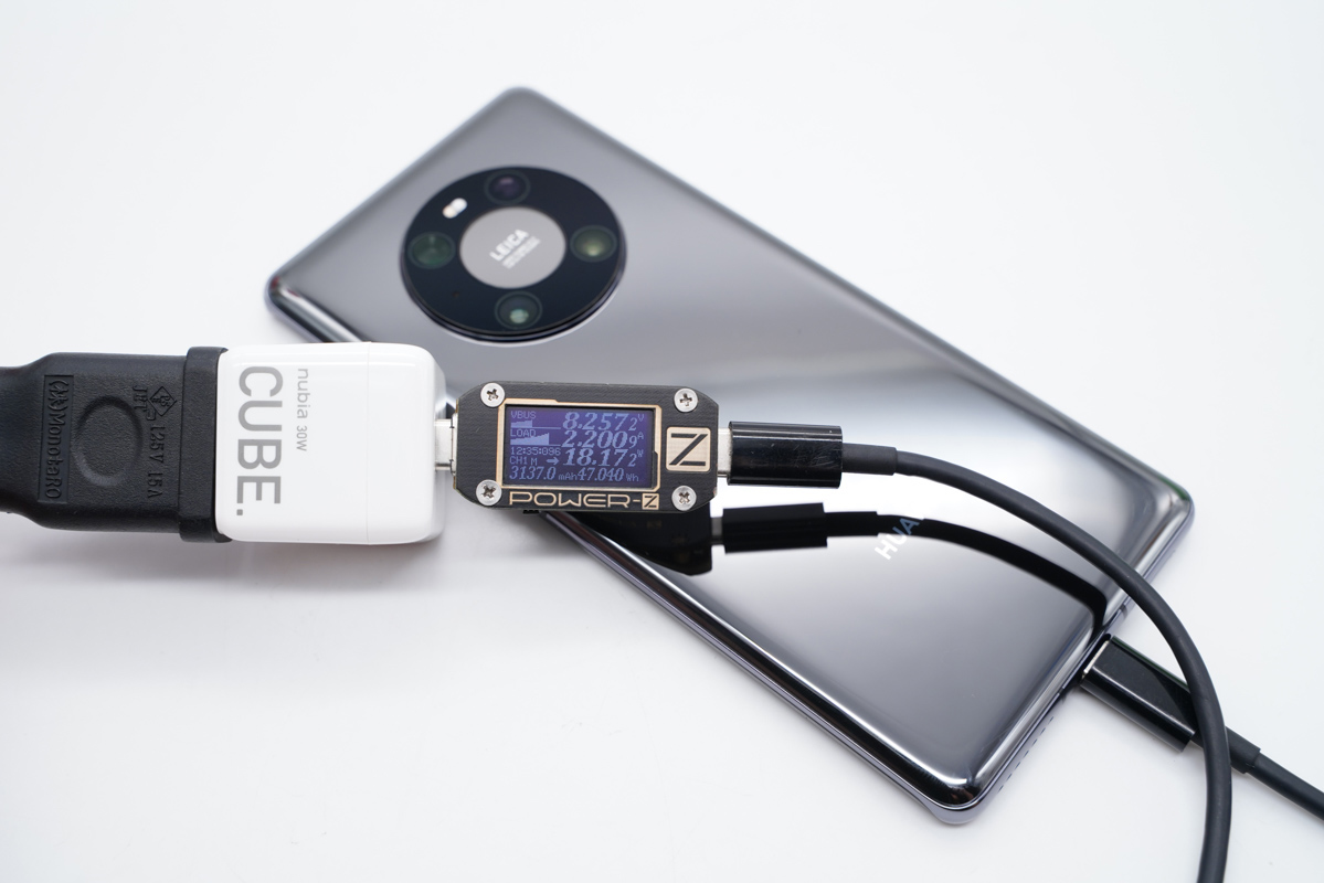

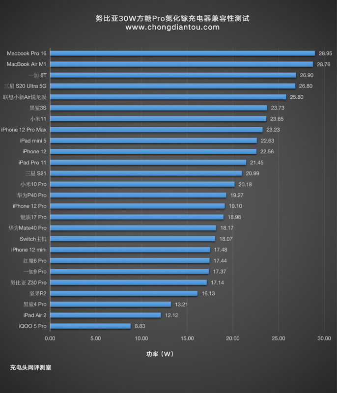

1、为设备充电

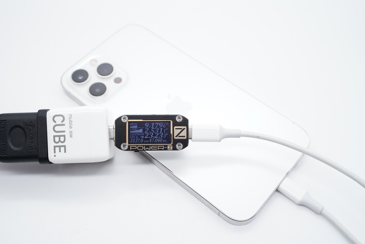

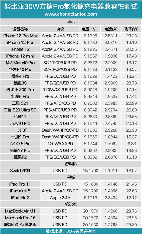

努比亚 30W 方糖 Pro 氮化镓充电器可以提供 30W PD 快速充电,为 iPhone 12 Pro Max 充电可以提供 23W+的快充功率,可以满足 iPhone 的充电需求。
为华为 Mate40 Pro 充电可以提供 18W+的快充功率。

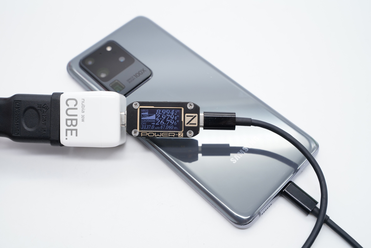

充电器具备 PPS 快充,为三星手机充电可以提供近 27W 的快充功率,表现不错。
将测试数据汇总,整体来看对 iPad 和笔电均可以提供 15V 或20V 的高压快充档位,得益于 PPS 快充的加持,在为小米三星手机充电时可以提供大功率充电,整体表现不错。
从柱状图上看,笔电的功率自然排在前面,但 30W 的功率使得整个柱状图并没有出现较大的落差,走向较为平缓。

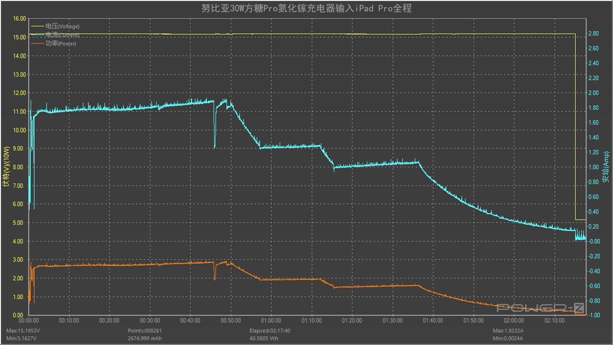

2、充电全程

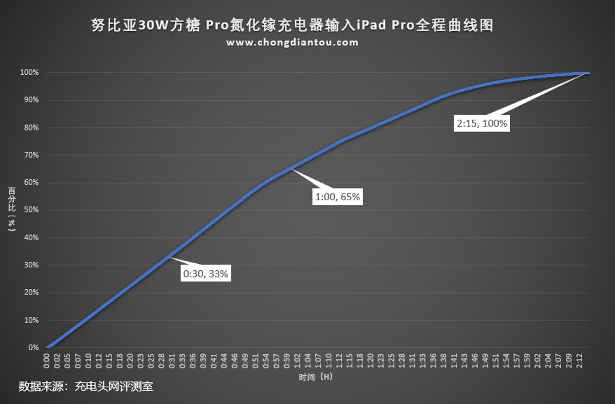

努比亚 30W 方糖 Pro 氮化镓充电器支持30W 的输出功率,已经可以满足 iPad Pro 的功率需求了,所以此次小编加入了对 iPad Pro 充电全程的测试数据,下面是实测结果。
使用充电器连接 iPad Pro 之后开始充电,约 46 分前功率稳定在 27W 左右。随后功率和电流开始呈阶梯式的下降状态。
57 分钟到 1 小时 12 分钟功率在 20W 左右,1 小时 15 分到 1 小时 36 分功率在 16W 左右。随后功率和电流逐渐下降直至充电结束,全程耗时约 2 小时 15 分,最高功率为 15.16V 1.92A 29.12W。
将充电全程绘制成曲线图,可以看出努比亚 30W 方糖 Pro 氮化镓充电器为 iPad Pro 半小时充电 33%,1 小时充电 65%,完全充满需要 2 小时 15 分。

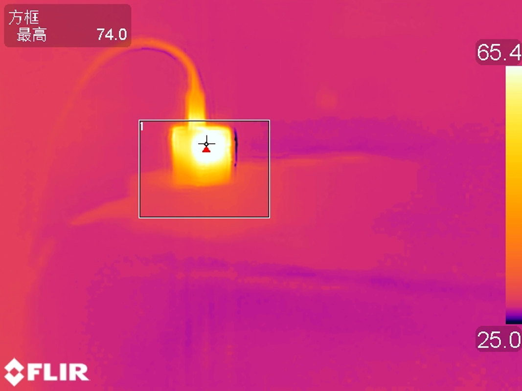

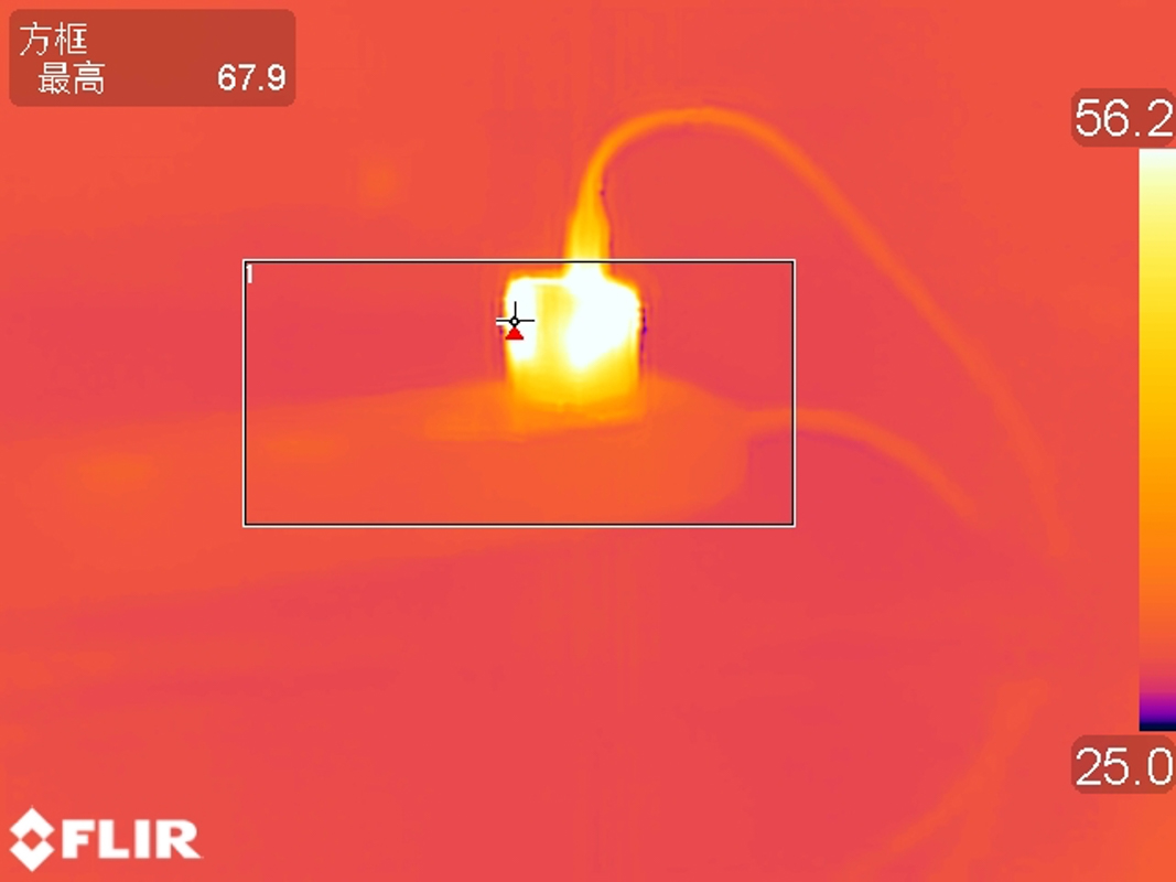

1、温升
测试环境:25℃的恒温箱内
测试条件:以 20V1.5A 30W 的功率持续输出 1 小时后采集温度
以 30W 的功率持续满载输出 1 小时后采集到充电器表面的最高温度为 74℃。
翻转至另一侧,充电器表面最高温度为 67.9℃。

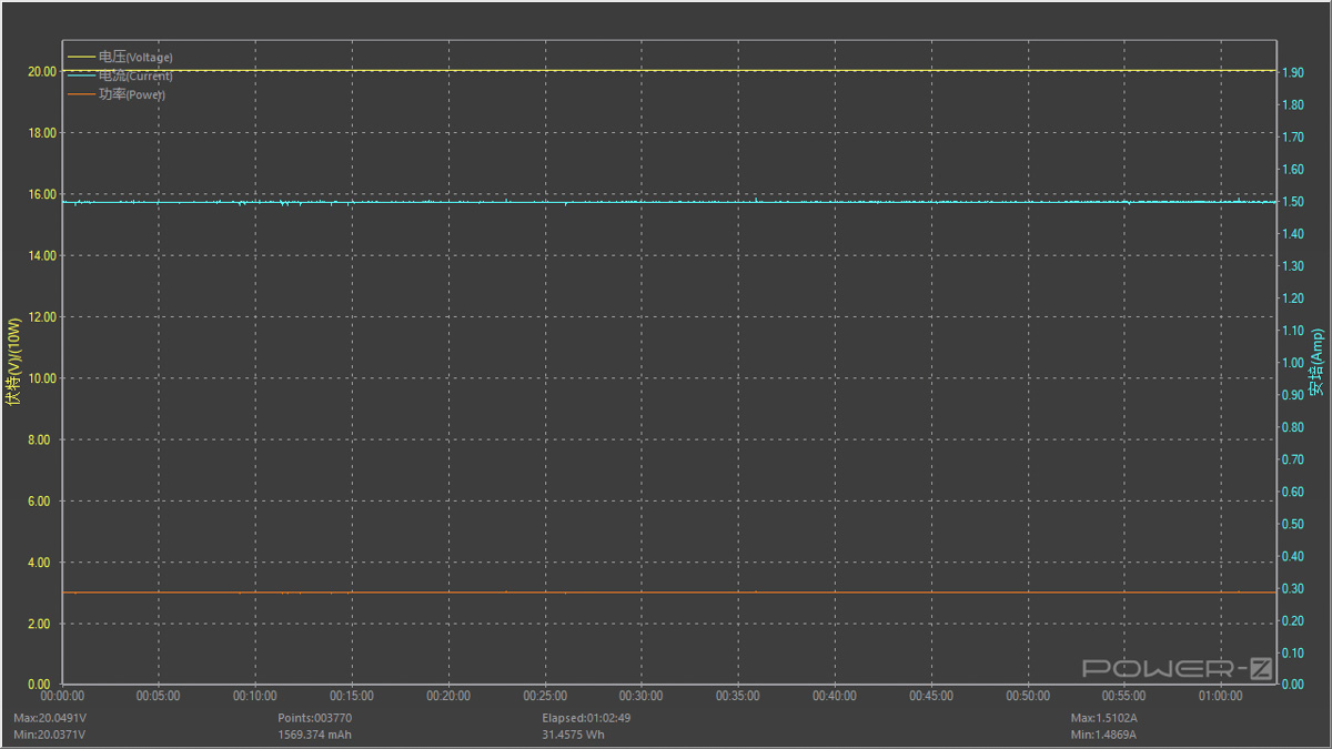

2、满载稳定性
按照额定功率20V 1.5A 30W满载对充电器进行稳定性测试,测试时间为一小时,测试过程中电压值呈水平直线,无明显波动情况,长时间满载比较稳定。

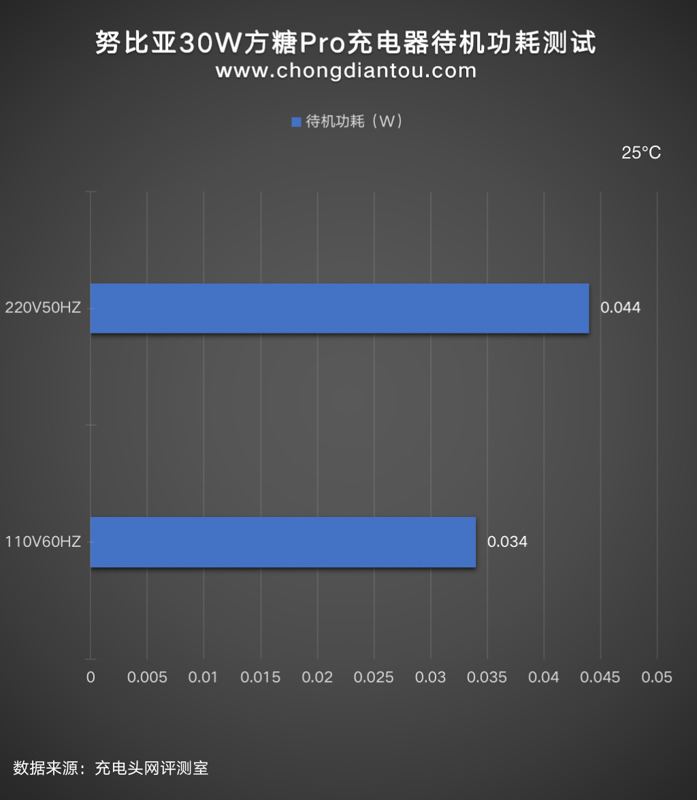

3、待机功耗
经过功率计测试,努比亚 30W 方糖 Pro 氮化镓充电器在220V 50Hz的空载功耗为0.044W,换算下来一年损耗的电能约为0.38KW·h,若市价电为0.6元/KW·h,则充电器一年的空载功耗约为0.228元左右。
110V 60Hz时的空载功耗为0.034W,换算下来,一年损耗的电能约为0.29KW·h,若市价为0.6元/KW·h,则充电器一年的空载功耗约为0.17元左右。

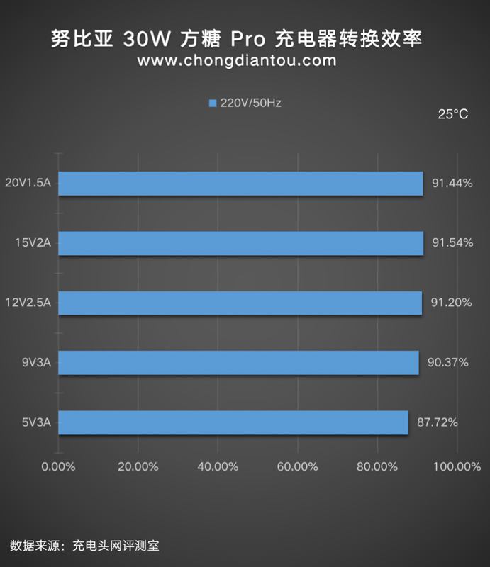

我们平时看充电器上面的参数输出100W或者65W是充电器可以为设备提供的最大输出功率,但充电器从插座上汲取的功率往往要更大一些,下面是努比亚 30W 方糖 Pro 氮化镓充电器在220V 50Hz和110V 60Hz交流输入的情况下分别进行了转换效率测试,测试结果如下:
220V 50Hz下,将努比亚 30W 方糖 Pro 氮化镓充电器在各个电压档位的输出功率拉满进行测试:五个档位测得插线板AC端输入功率和USB端输出功率,通过计算,可得充电器的转换效率从87.72%到91.54%不等。
110V 60Hz下,充电器的转换效率从87.63%到90.58%不等。

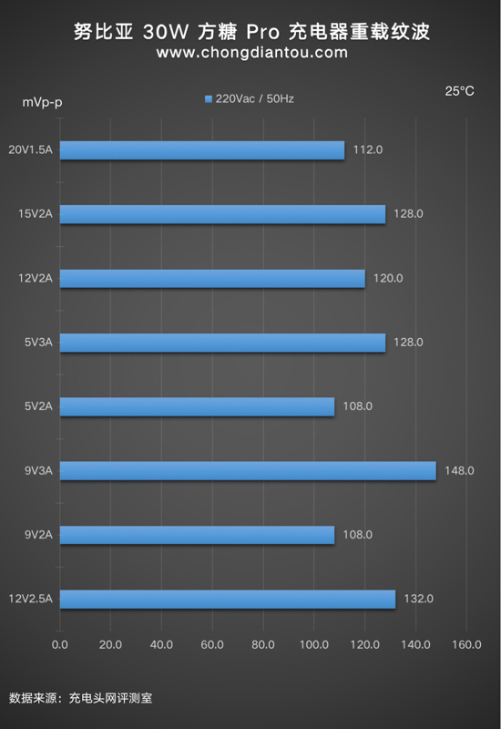

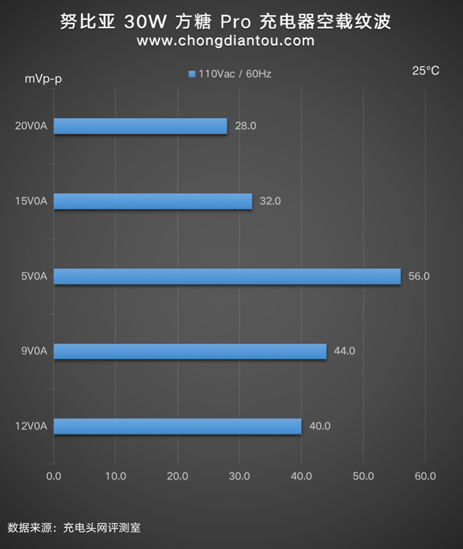

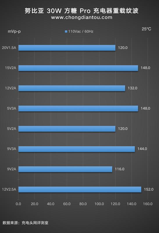

5、纹波测试

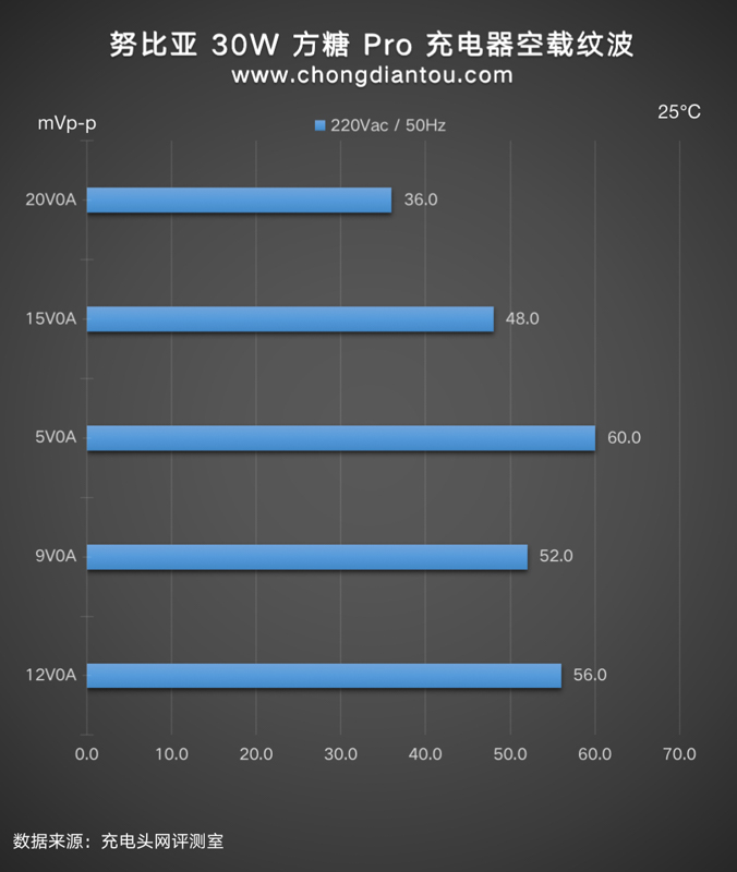

空载情况下:五个档位输出时纹波峰峰值从36mVp-p到60mVp-p不等。
重载情况下:八个档位输出时纹波峰峰值从108mVp-p到148mVp-p不等。
空载情况下:五个档位输出时纹波峰峰值从28mVp-p到56mVp-p不等。
重载情况下:八个档位输出时纹波峰峰值从116mVp-p到152mVp-p不等。
纹波测试小结
国家标准中充电器纹波要求是不高于200mVp-p,努比亚 30W 方糖 Pro 氮化镓充电器在110V 60Hz、220V 50Hz输入电压下,所有输出功率纹波峰峰值均低于200mVp-p这个标准,表现不错。

iPhone 12 Pro Max 支持 20W PD 快充,在实测时发现充电功率可以达到 23W+,努比亚 30W 方糖 Pro 氮化镓充电器可以满足手机的功率需求。
