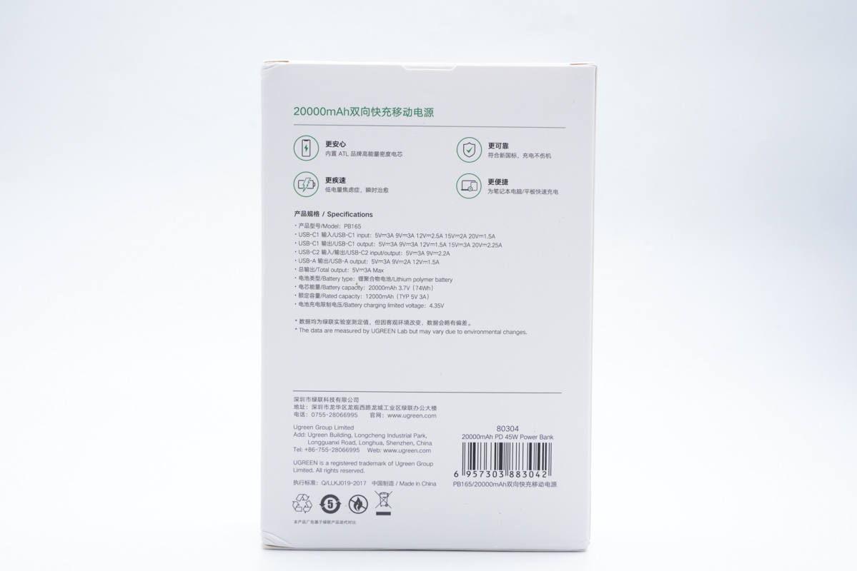

背面印有产品四大特性、参数和商家信息等。

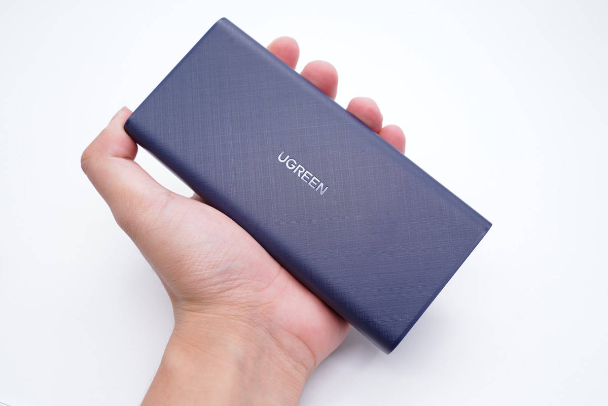

绿联这款双向快充移动电源采用PC+ABS材质塑料外壳,造型扁平,两侧边缘弧面过渡,携带方便上手体验感好。
机身正背面晒纹设计进行装饰,同时增加使用手感,此外正面中心凹印UGREEN品牌。

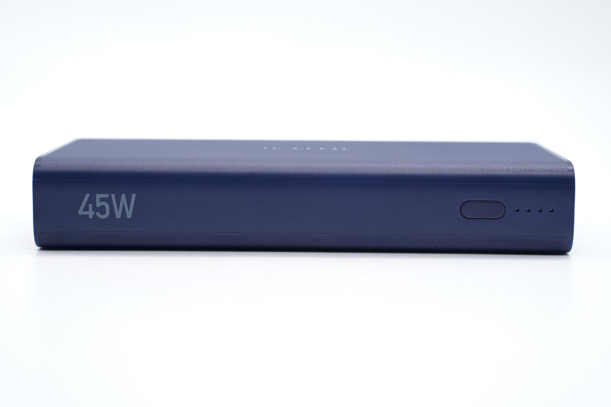

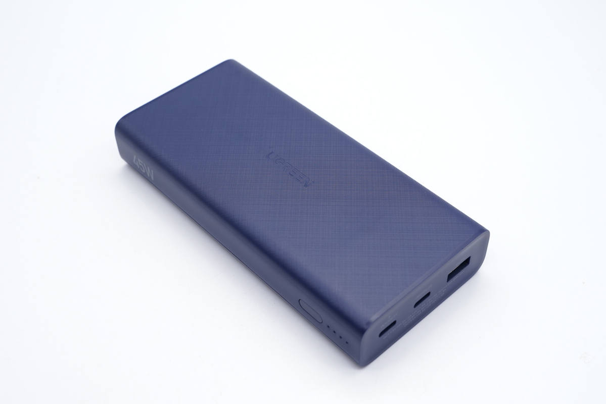

机身一侧配有电源键以及电量指示灯,并印有45W功率字样,表明产品最大输入/输出功率。

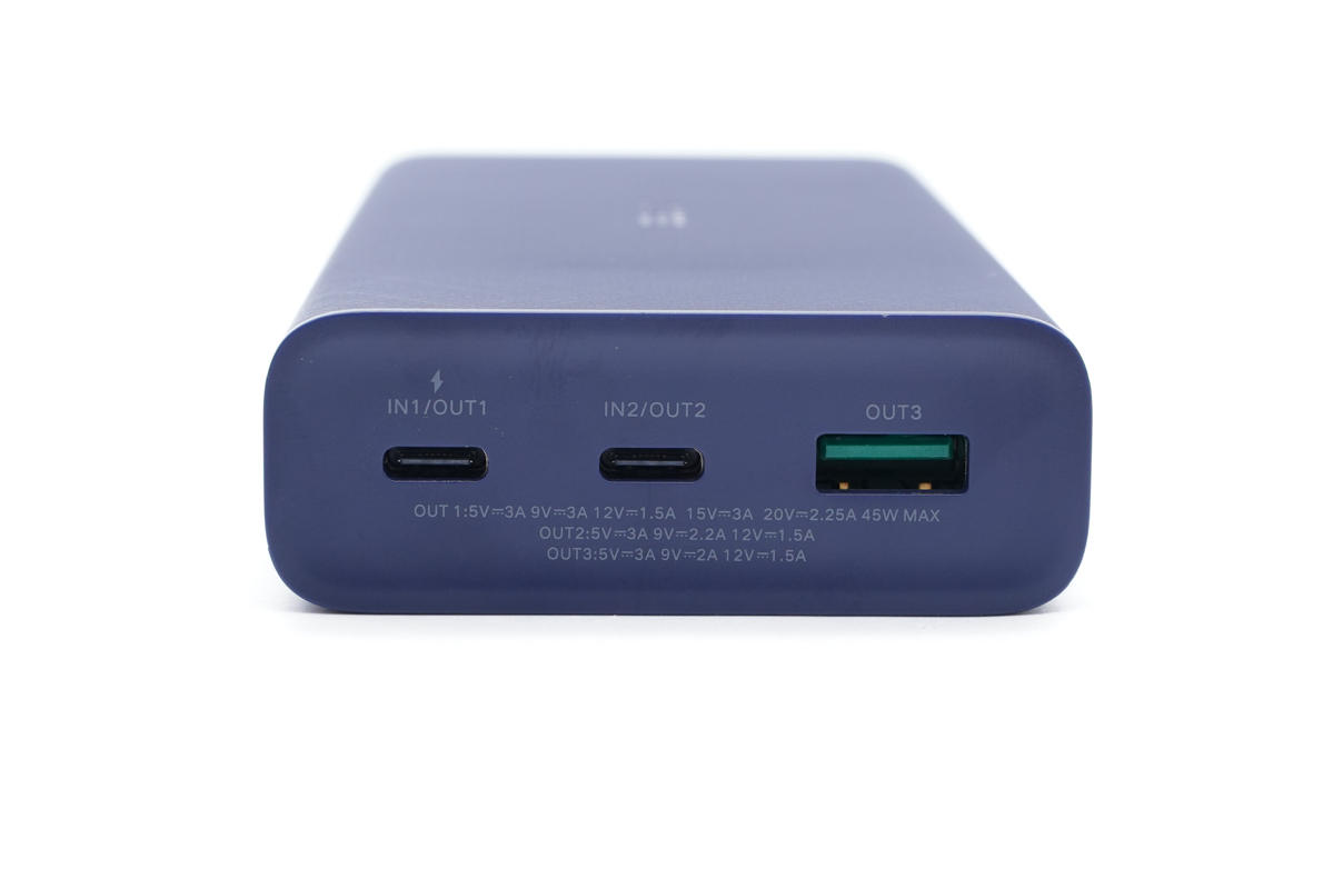

顶部配有2C1A三个USB接口,接口旁印有区别标识和参数。

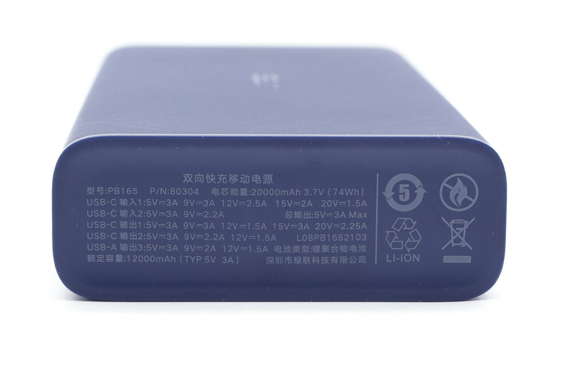

机身底部印有产品的详细参数信息
产品型号:PB165
电池类型:锂聚合物电池
电芯能量:20000mAh 3.7V(74Wh)
额定容量:12000mAh
输入:
USB-C1:5V3A、9V3A、12V2.5A、15V2A、20V1.5A
USB-C2:5V3A、9V2.2A
输出:
USB-C1:5V3A、9V3A、12V1.5A、15V3A、20V2.25A
USB-C2:5V3A、9V2.2A、12V1.5A
USB-A:5V3A、9V2A、12V1.5A
总输出:5V3A Max
深圳市绿联科技有限公司

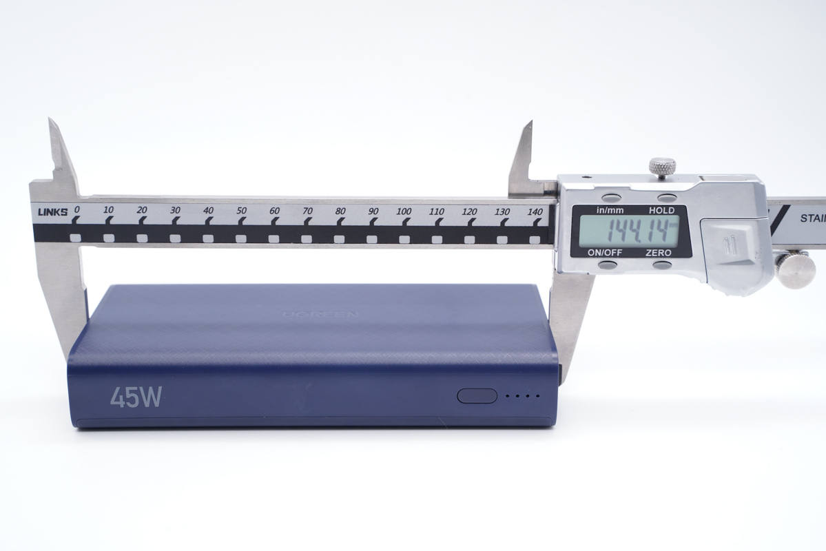

测得机身长度为144.14mm。

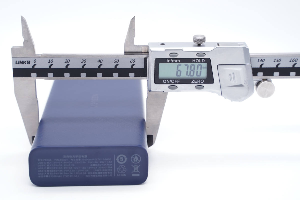

宽度为67.8mm。

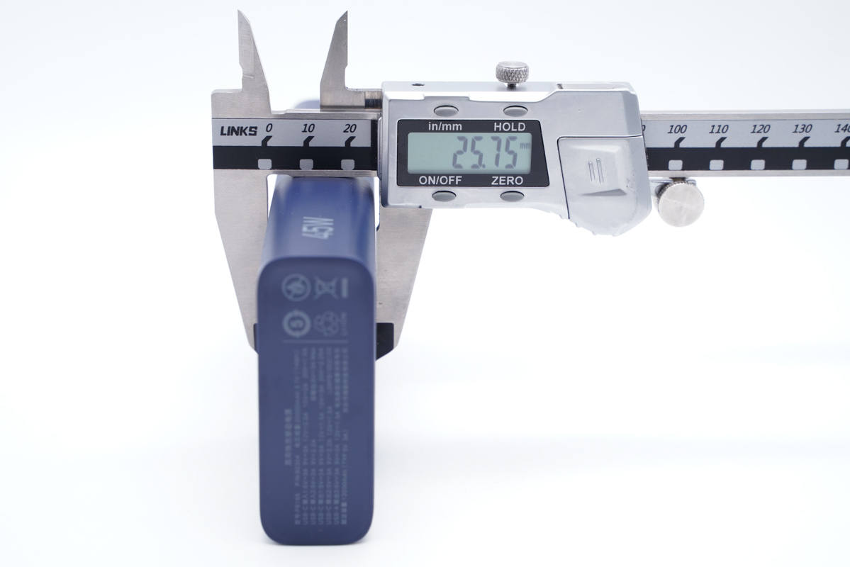

厚度为25.75mm。

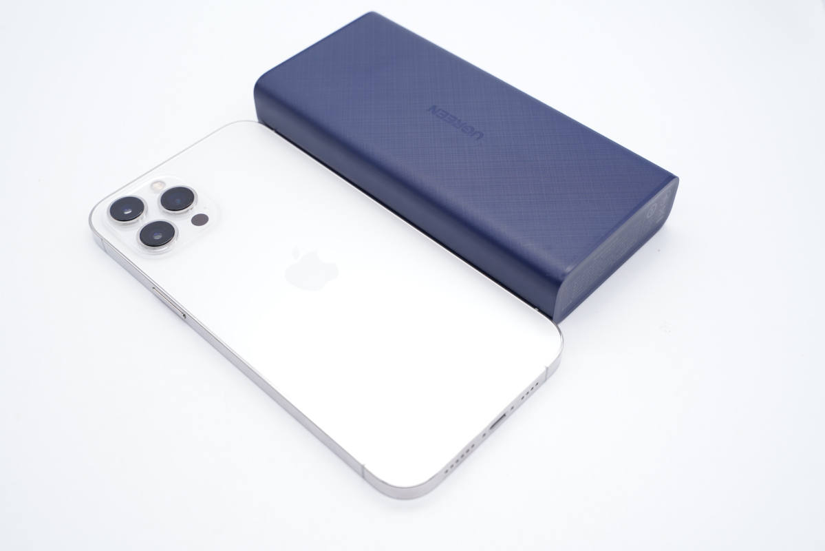

和苹果iPhone 12 Pro Max对比,长宽都要小一些。

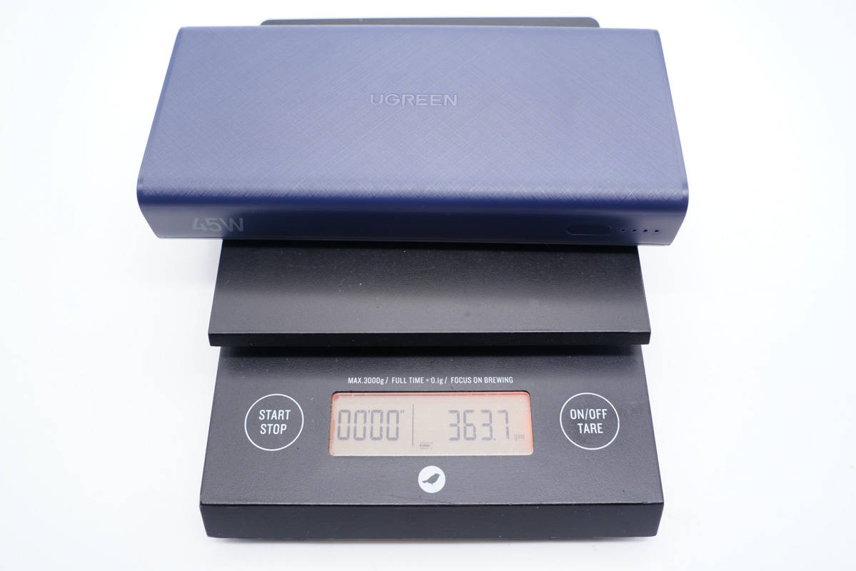

重量为363.7克。

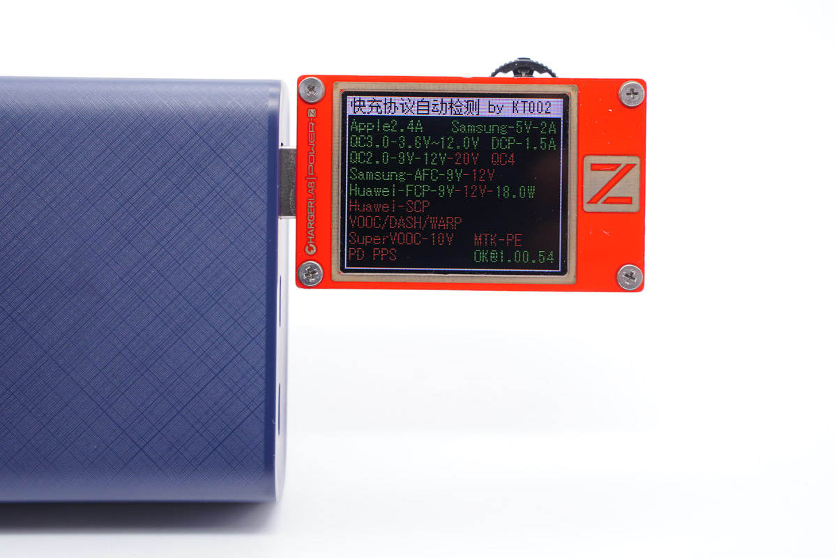

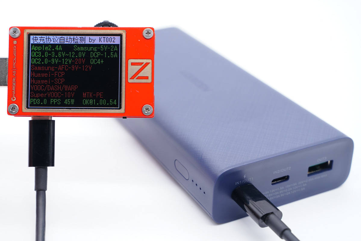

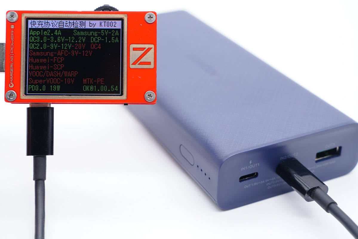

使用ChargerLAB Power-Z KT002测得USB-A口支持Apple2.4A、Samsung 5V2A和DCP协议,以及QC2.0/3.0、AFC、FCP快充协议。

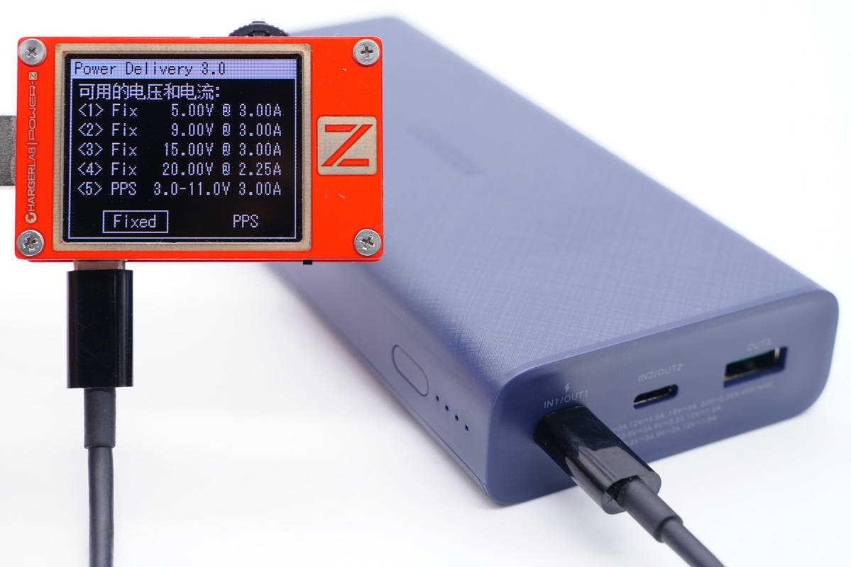

另外使用KT002测得USB-C1口支持Apple2.4A、Samsung 5V2A和DCP协议,以及QC2.0/3.0、PD3.0、PPS快充协议。
并且C1口还具备5V3A、9V3A、15V3A、20V2.25A四组固定电压档位,以及3-11V3A一组PPS电压档位。

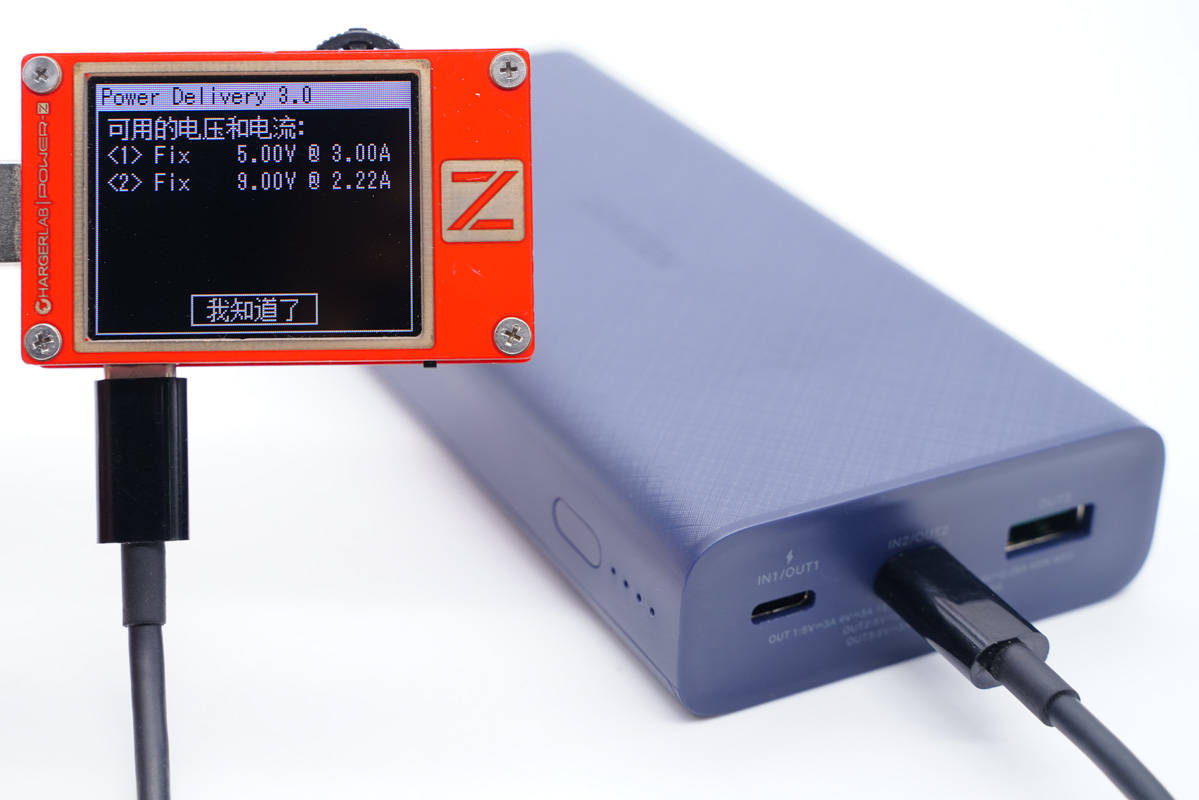

此外测得USB-C2口支持Apple2.4A、Samsung 5V2A、DCP、QC2.0/3.0、PD3.0协议。
并且具备5V3A和9V2.22A电压档位,最大输出功率20W。

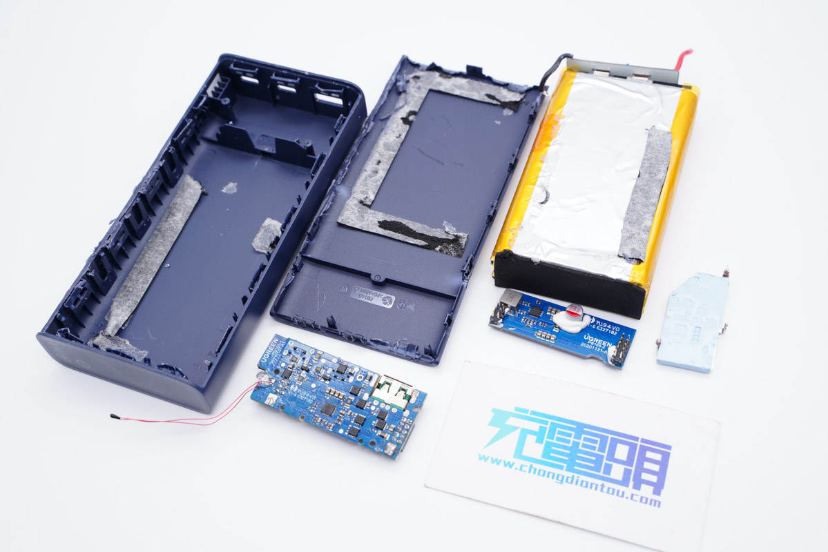

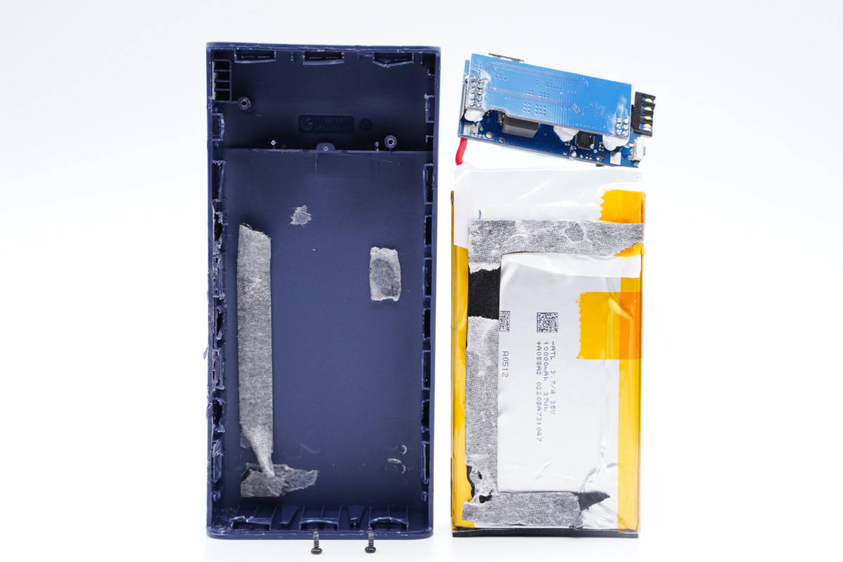

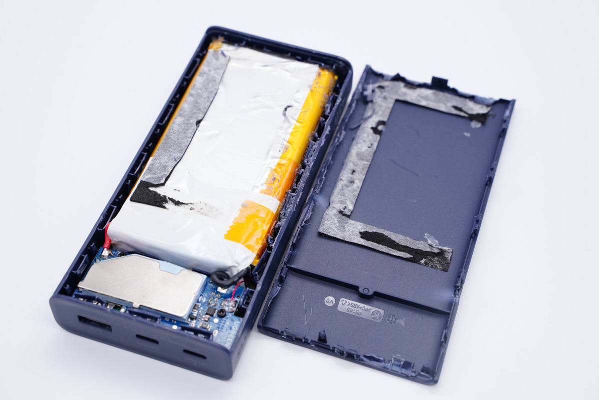

将机身壳拆开,电芯和外壳间有缓冲泡棉进行保护。

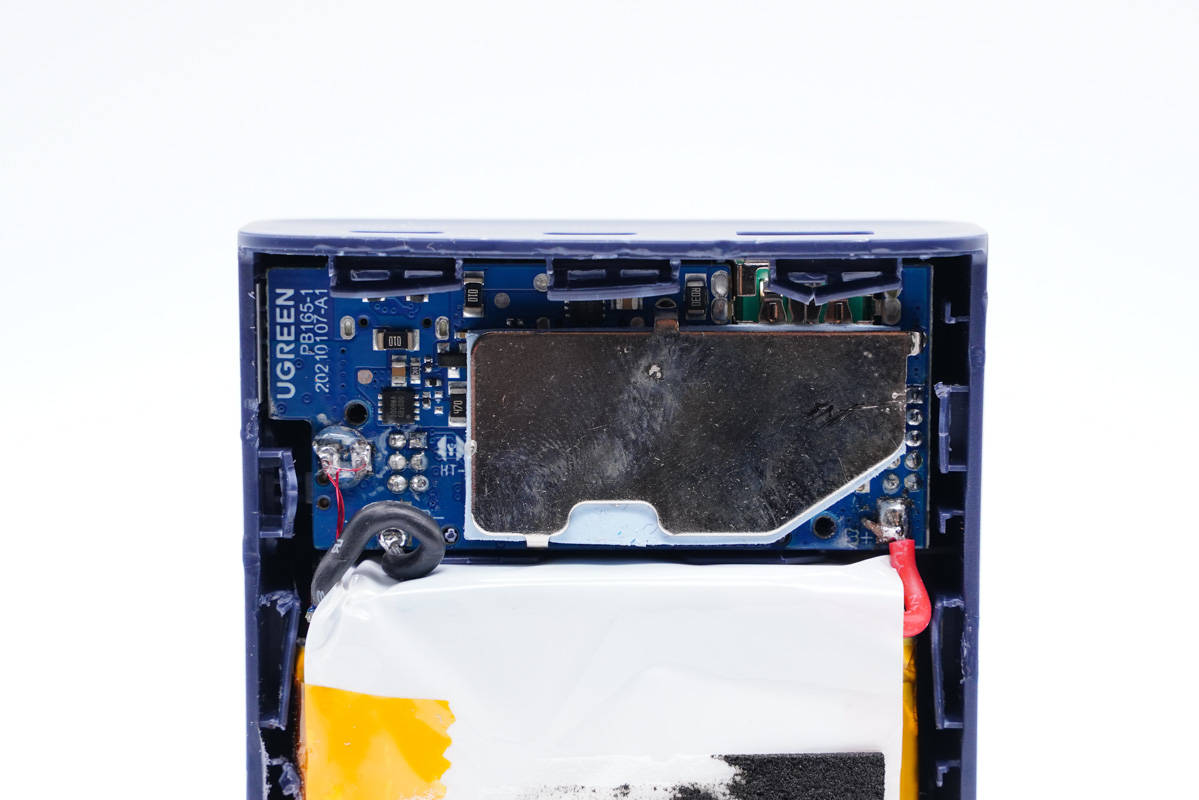

PCB板通过螺丝拧紧固定,板子上贴有导热垫和散热片。
将电芯和PCB板取出,电芯另一面也贴有泡棉进行保护。

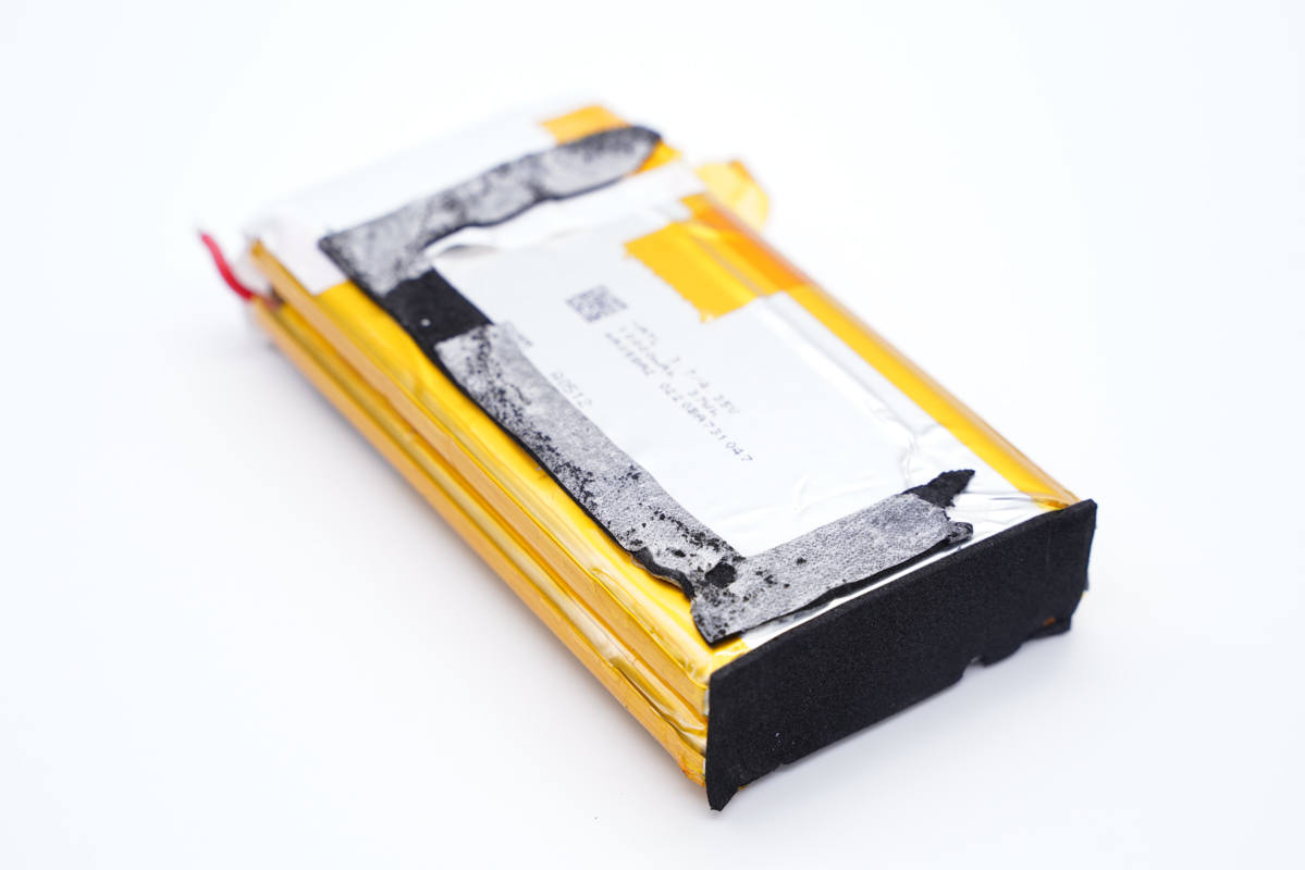

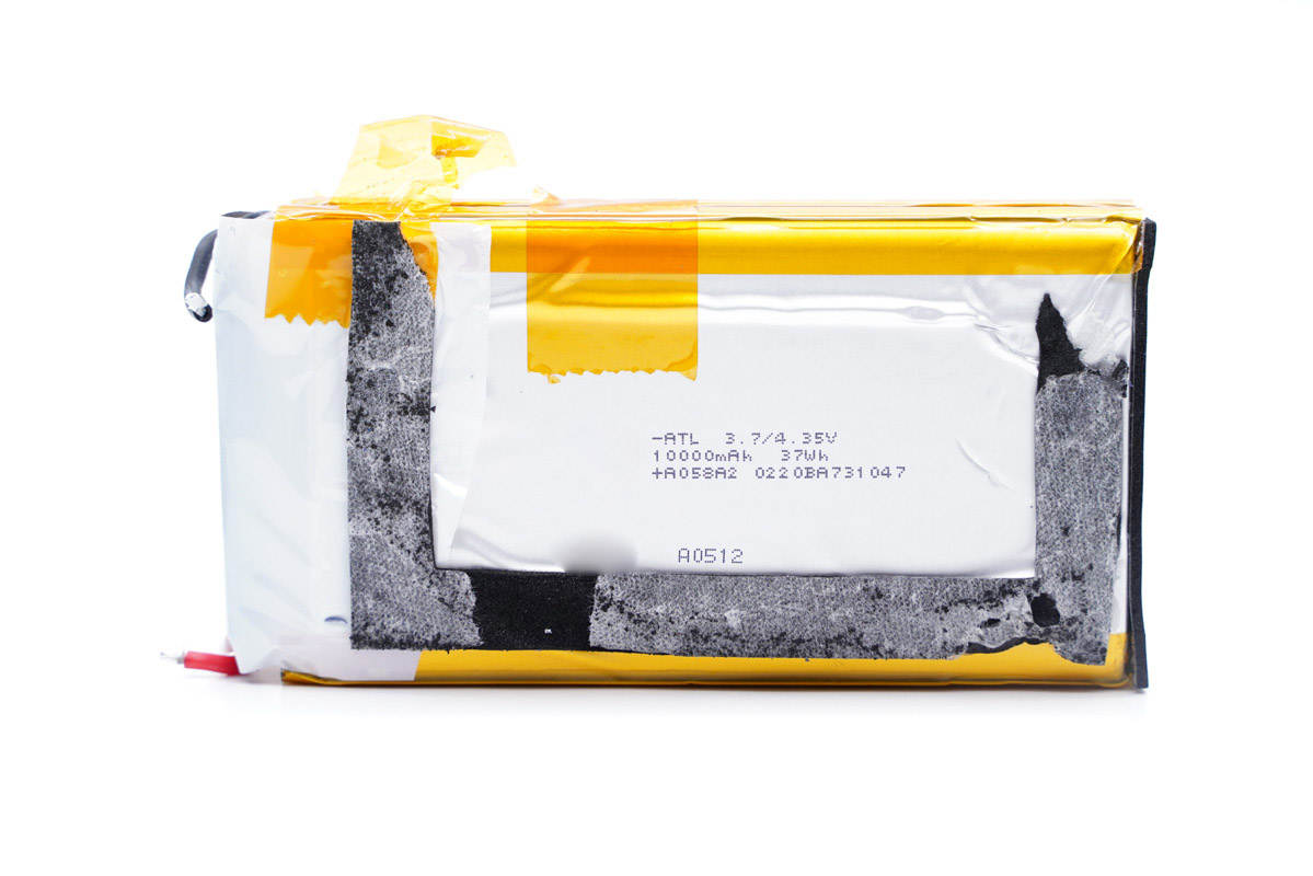

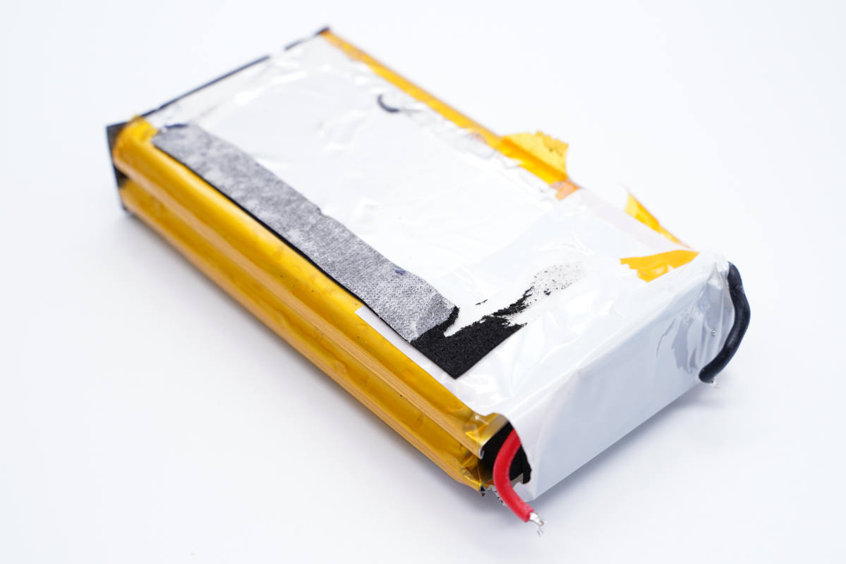

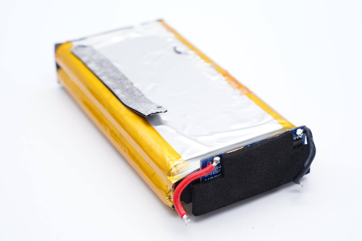

电芯来自知名大厂ATL宁德新能源科技有限公司,单块规格为10000mAh/37Wh/3.7V,充电限制电压4.35V,两块串联总容量20000mAh。
电芯底部贴有保护泡棉。
电芯头部包裹绝缘胶带。

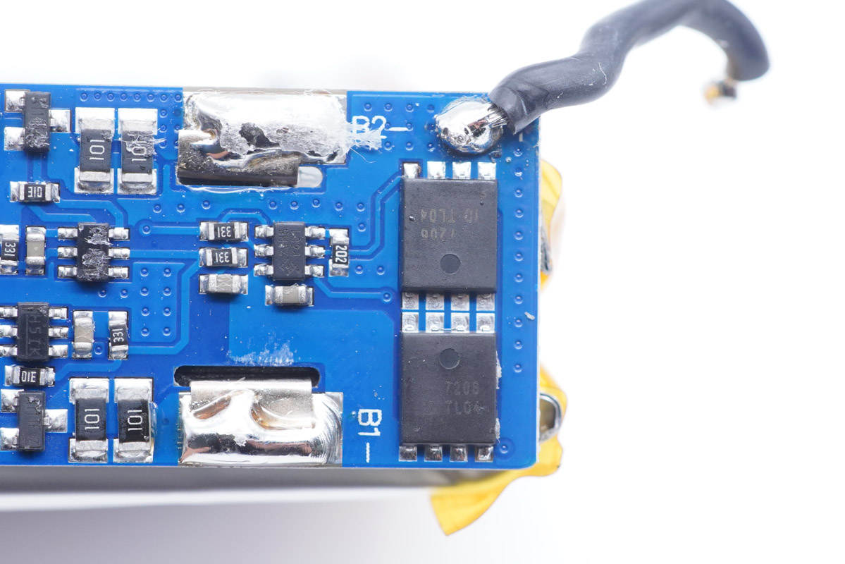

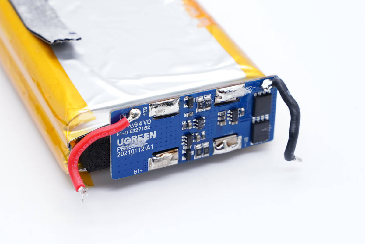

撕掉胶带可以看到头部设有一块保护电路板,覆盖泡棉,电芯极耳处也填充泡棉保护。
电池保护板特写。
丝印20HB锂电池保护芯片,来自HYCON宏康。

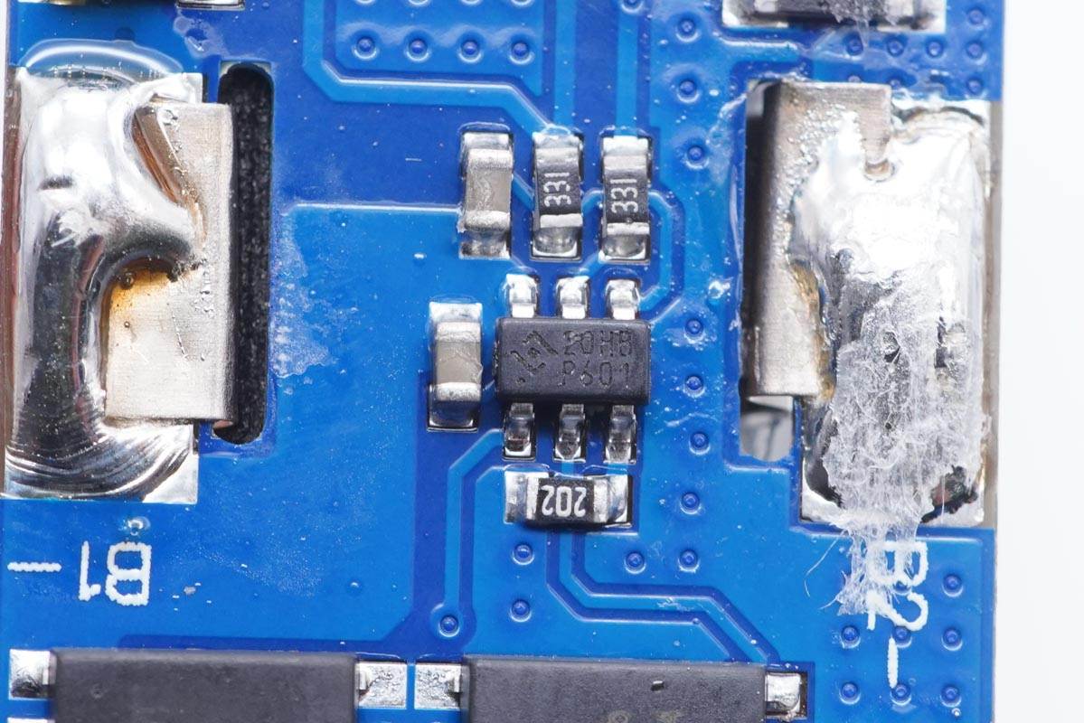

两颗保护管特写,丝印7208。

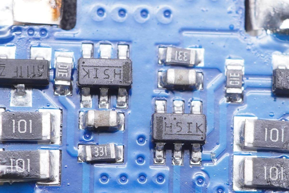

两颗丝印HSIK芯片特写,用于电池组均衡功能。

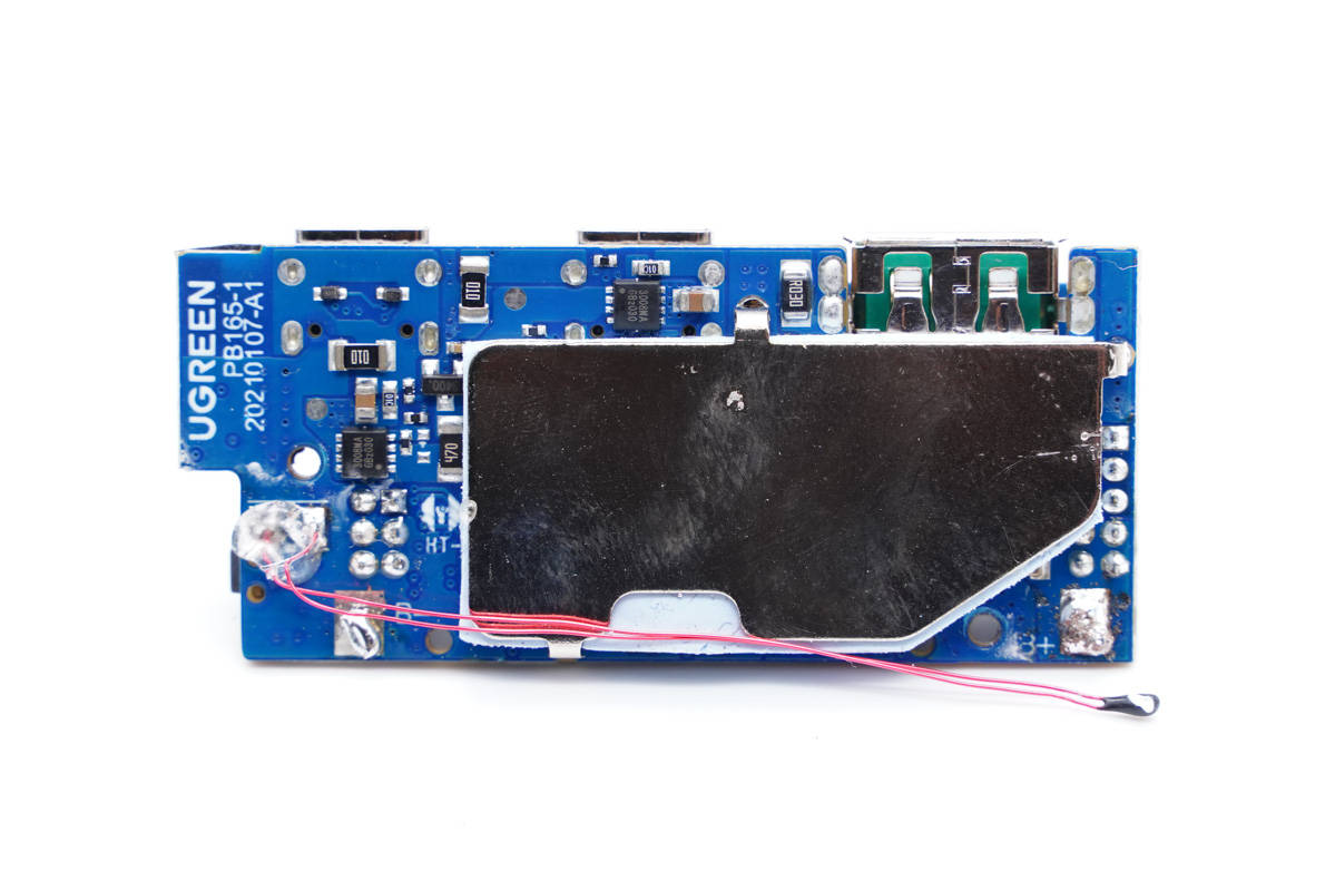

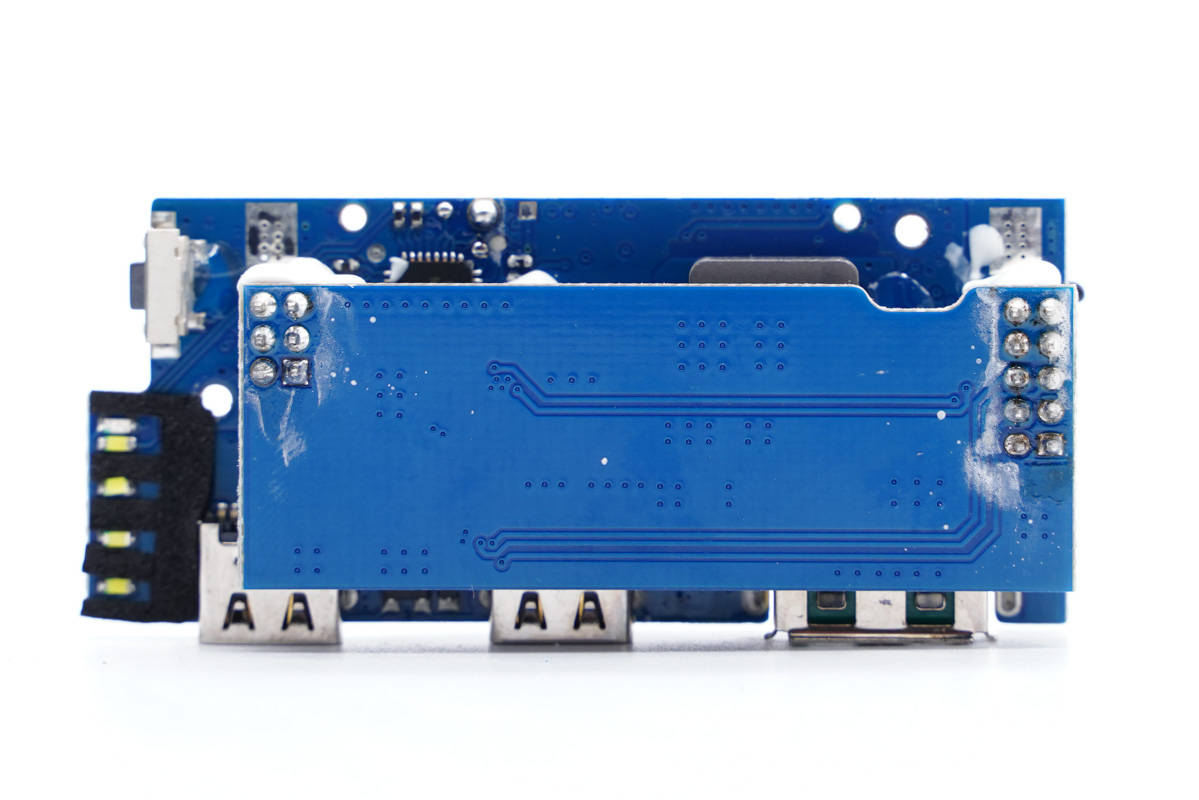

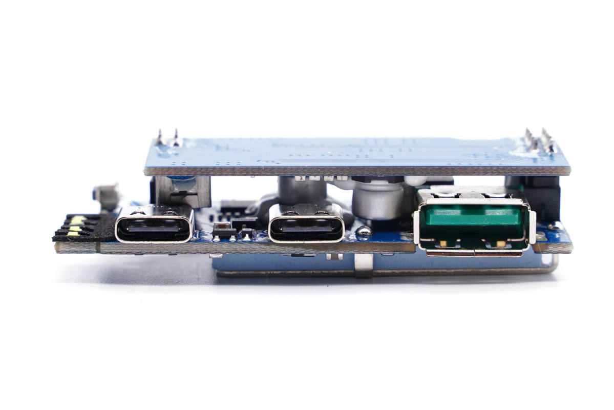

PCB板双层结构设计。

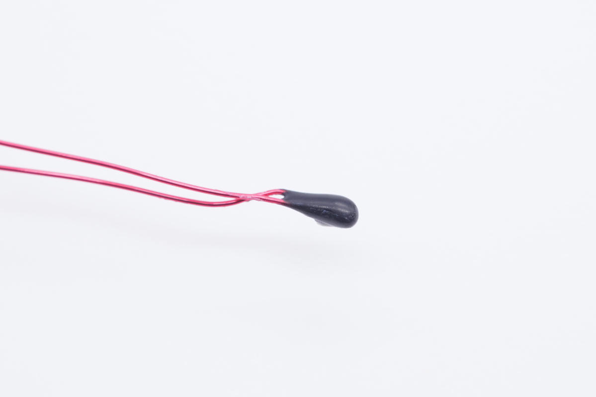

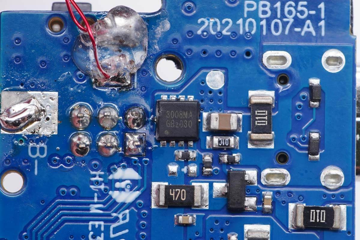

主板背面贴有导热垫和散热片,右侧连接一颗热敏电阻用于监控电芯温度,焊点涂胶保护。
另一块小板背面没有元器件。

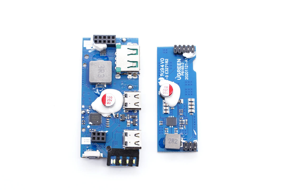

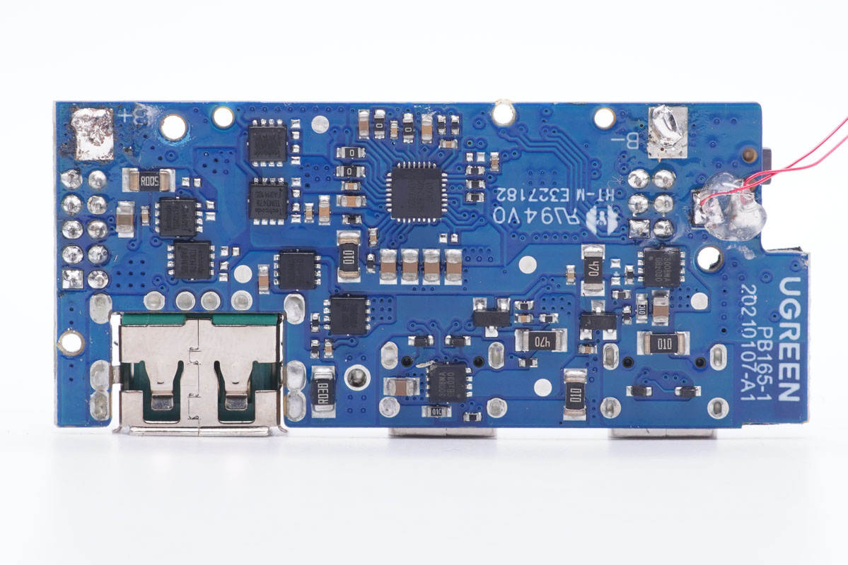

将两块板子分开。

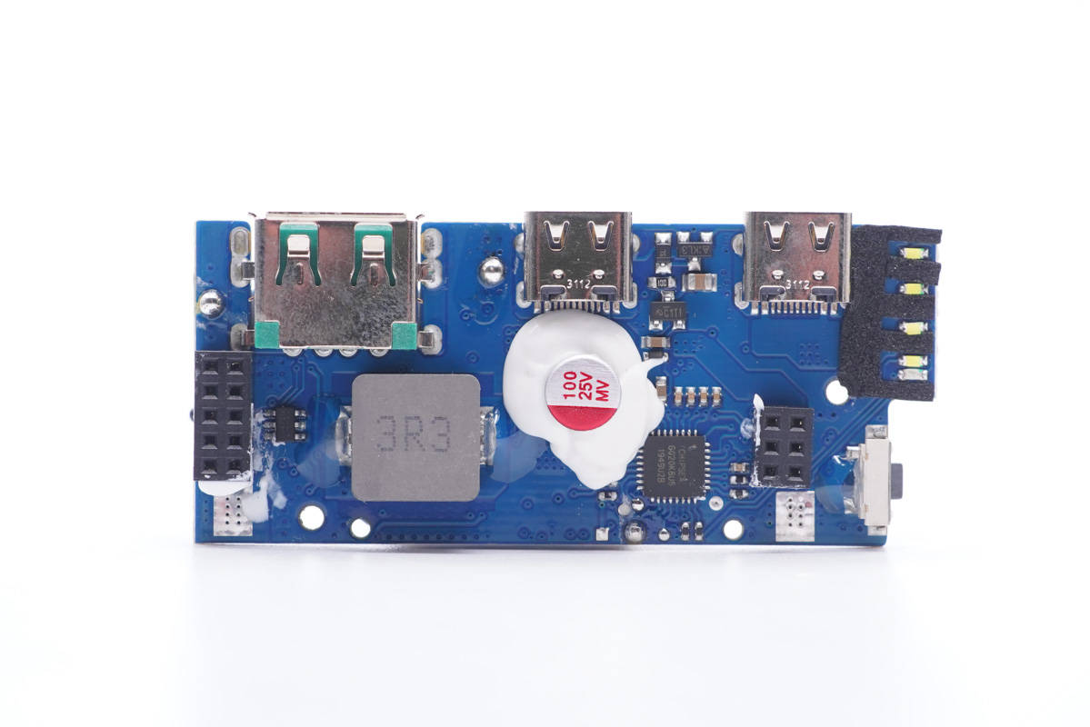

主板正面有两颗协议芯片、电感、电容、LED灯等,电感和电容均打胶加固。
背面设有升降压充放电电路,切换MOS管。

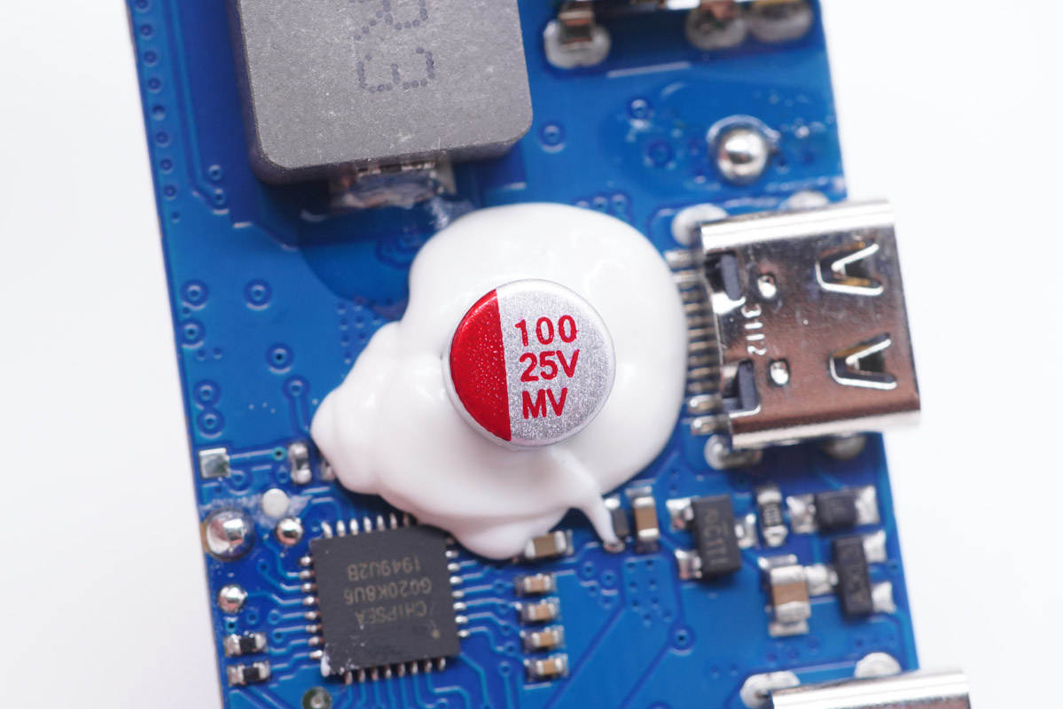

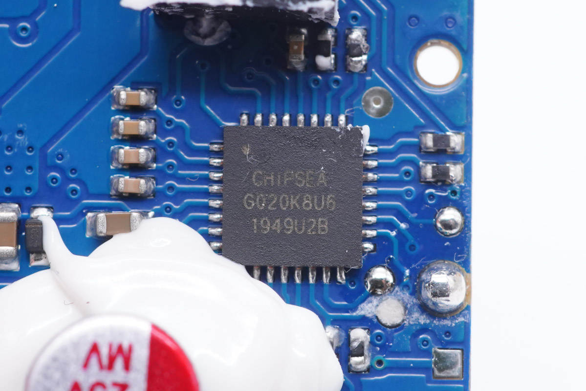

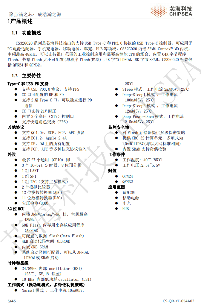

C1和C2口快充协议芯片来自芯海科技,型号CS32G020。该芯片适用于PC电源适配器、手机快充充电器、大功率移动电源、车充、USB HUB等领域。芯海CS32G020内置ARM M0内核,48MHz主频,内置64K程序存储器,4KB LDROM,8K SRAM,支持宽范围的工业控制应用和高性能处理场景,提供QFN24和QFN32封装。
芯海科技CS32G020资料信息。

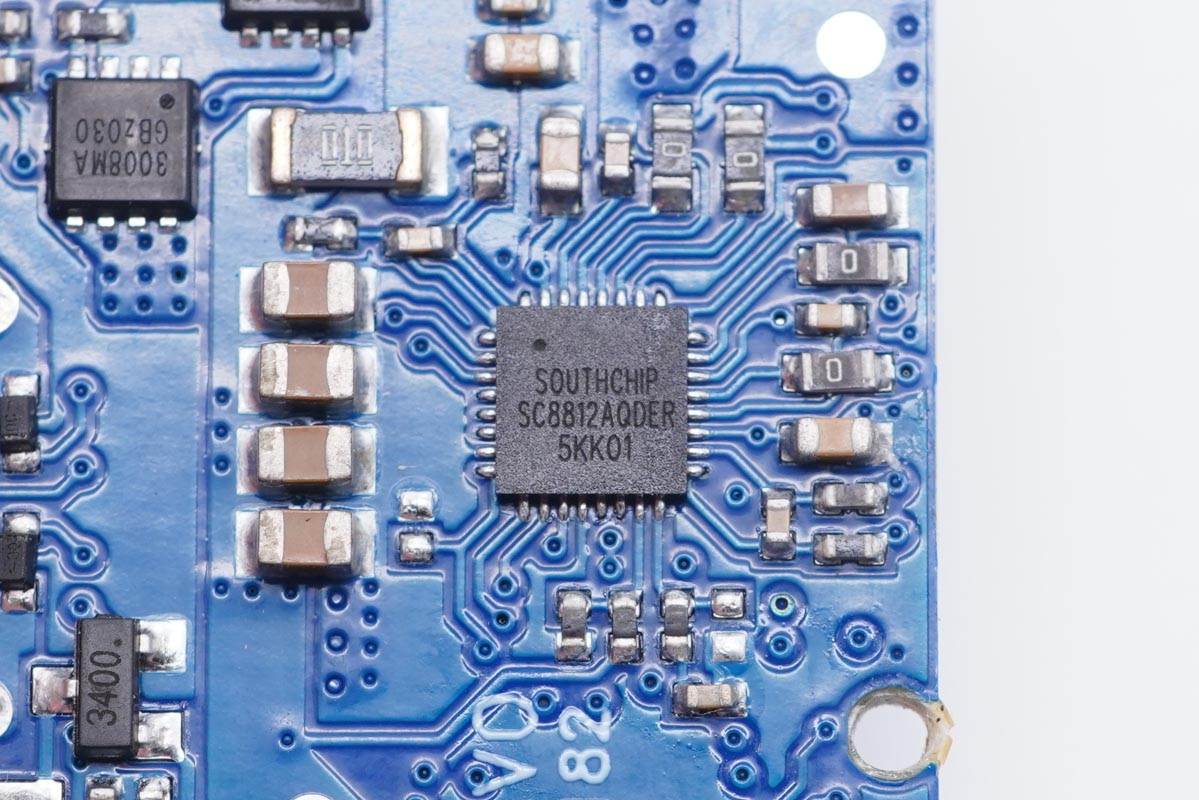

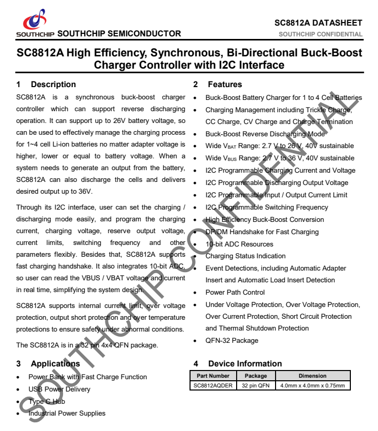

C口升降压转换器采用南芯SC8812A,这是一款高效率同步双向升降压芯片,支持升压或降压为1到4节电池充电,可完成充电、放电控制,支持各种电压转换和充电状态指示;内置10bit ADC,采用I2C数控接口,配置输出电压和限流值,简化的外部器件,有助于减少占板面积。
充电头网了解到,南芯SC8812A此前已被ANKER 65W双向快充移动电源锤子20000mAh 45W双向PD快充移动电源、努比亚红魔45W USB PD氘锋移动电源全汉10000mAh USB PD移动电源羽博26800mAh 45W USB PD快充移动电源电友 20000mAh 45W双向快充移动电源等产品。此外,南芯的快充芯片还被广泛应用于充电器、车充等领域,并获得数十款产品采用

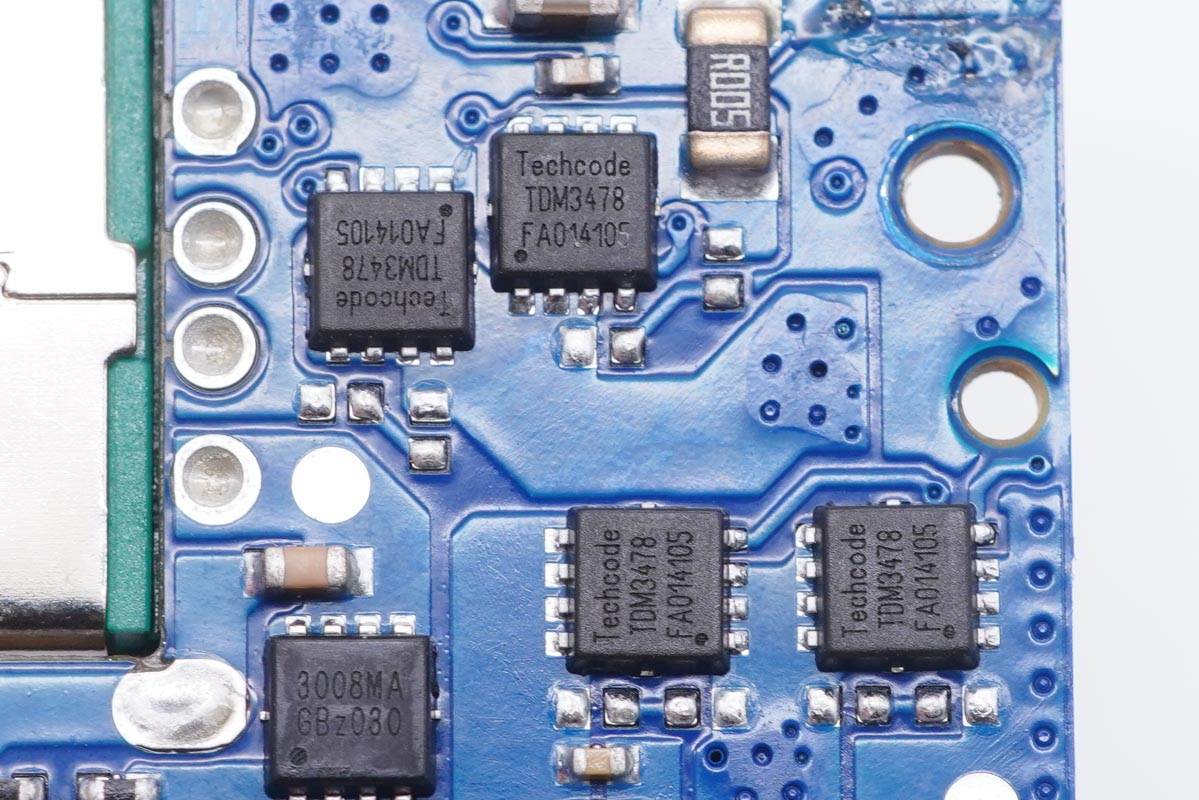

外挂四颗泰德TDM3478 NMOS管组成H桥进行升降压,NMOS,耐压30V。

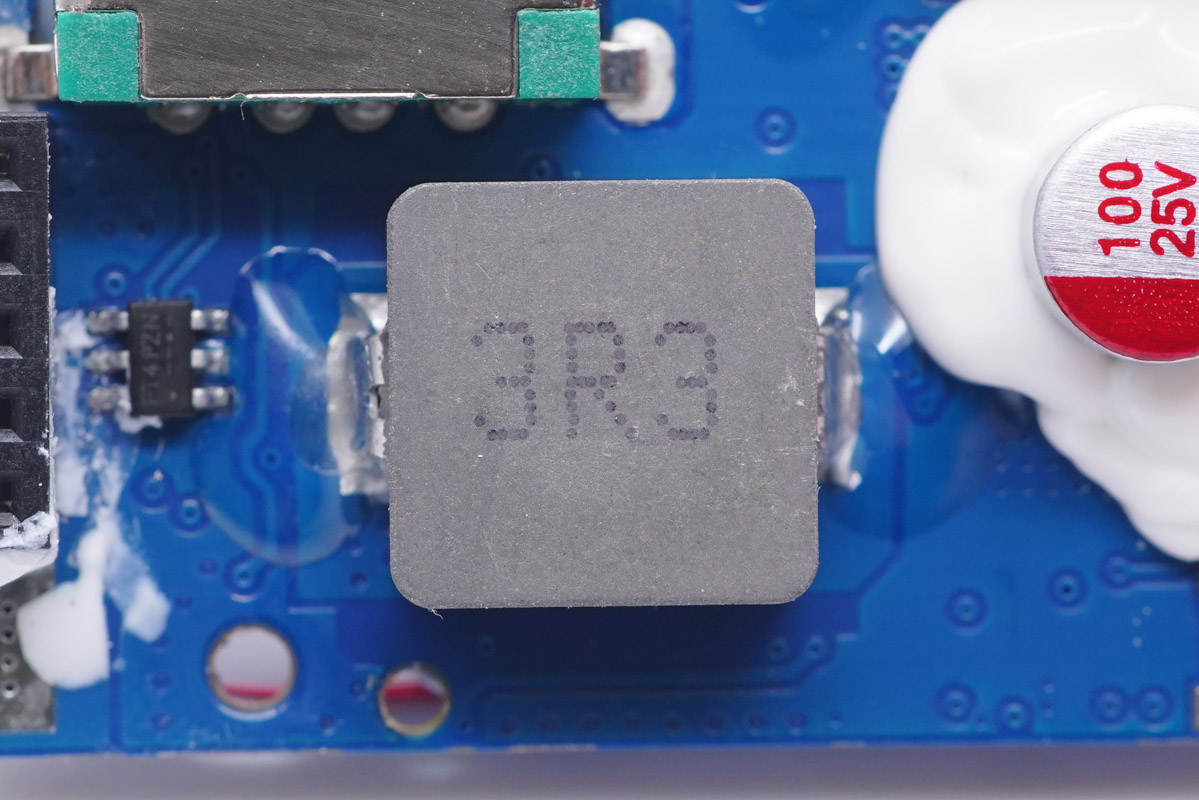

3R3升降压电感特写,电感焊点打胶加固。

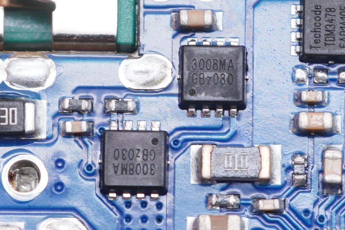

两颗芯电元PED3008MA,耐压30V,用于两个C口充放电切换。

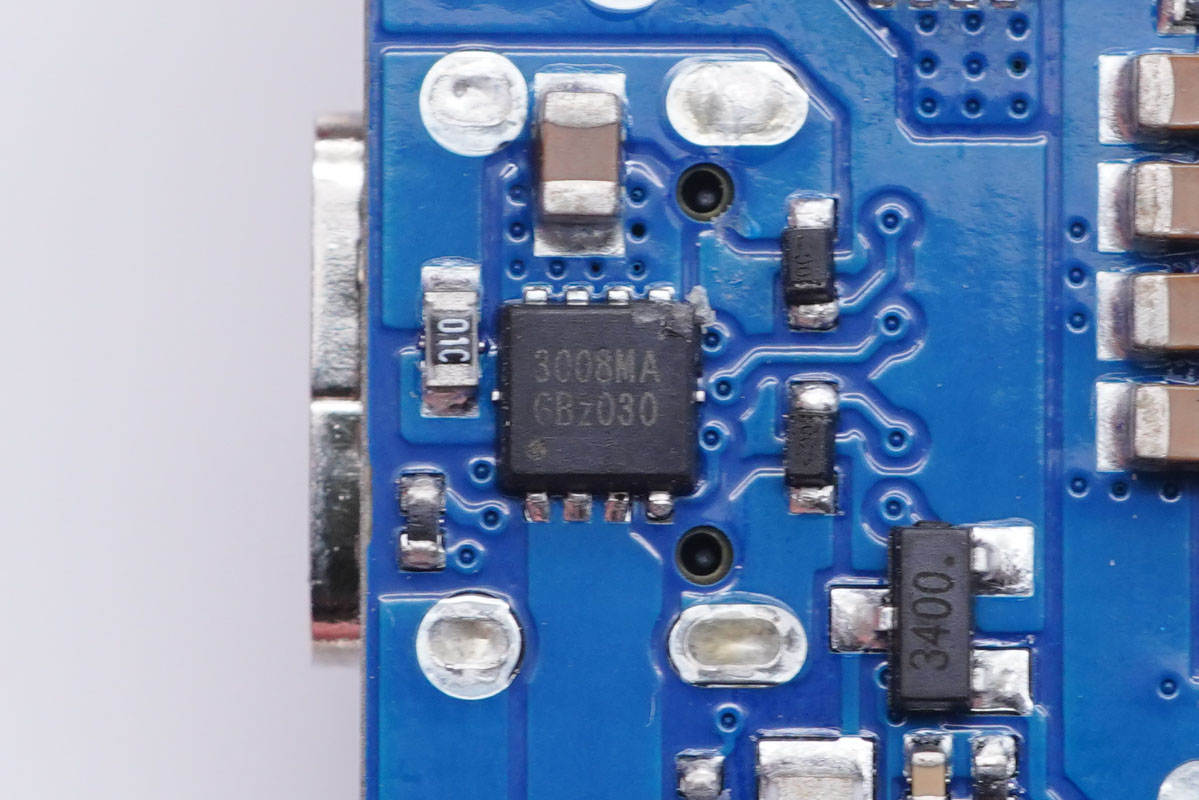

USB-C1口保护管也是采用芯电元PED3008MA。
USB-C2口保护管也是采用芯电元PED3008MA。
热敏电阻特写。

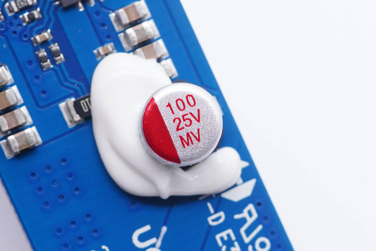

输入输出滤波固态电容,规格为25V 100μF,打胶加固。

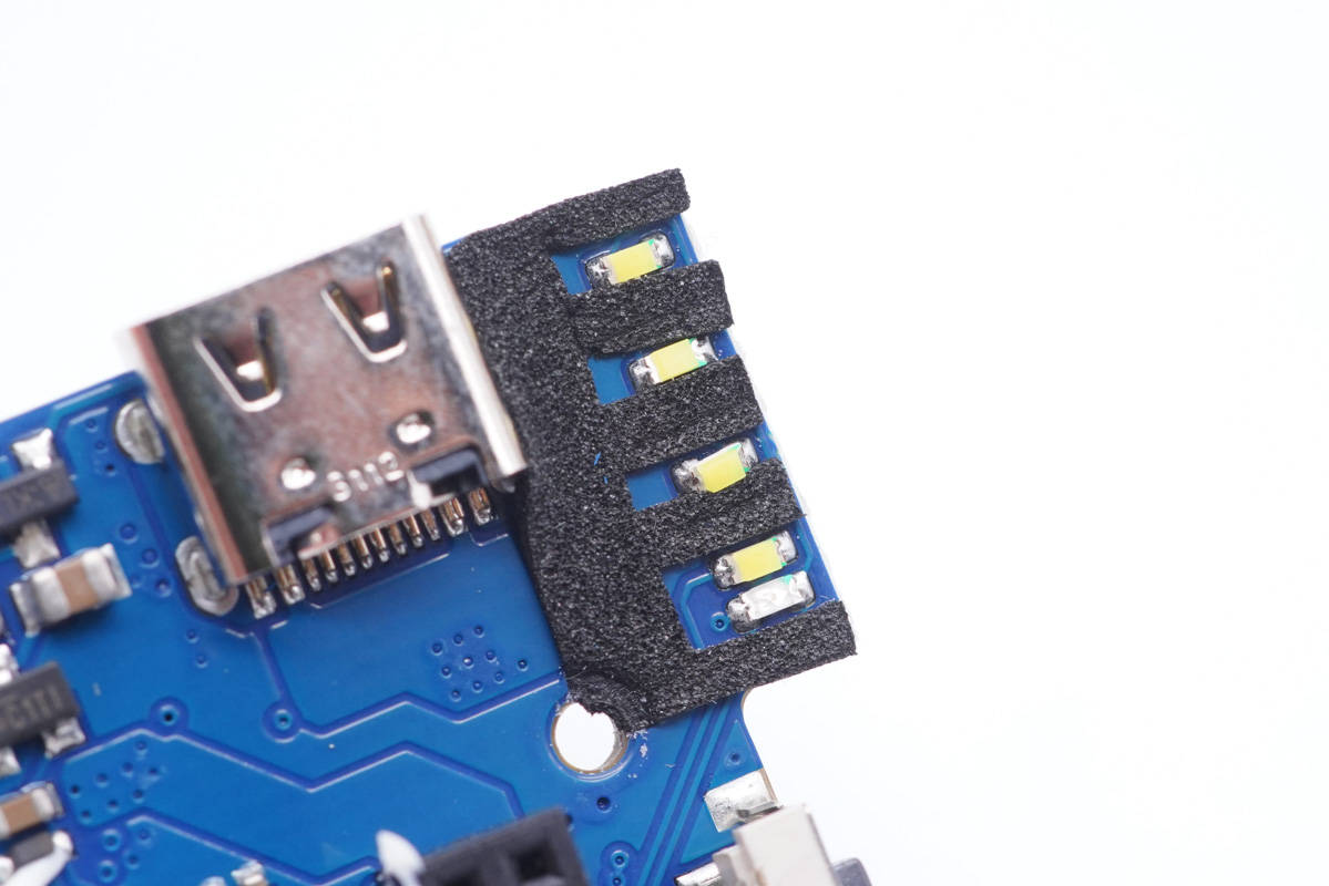

LED指示灯特写,贴有泡棉防串光,其中一颗快充指示灯和电量指示灯共享一个位置。

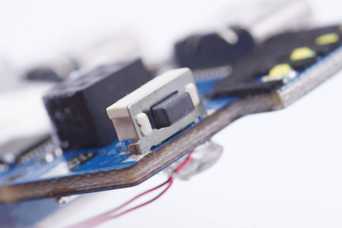

电源键特写,贴片焊接。

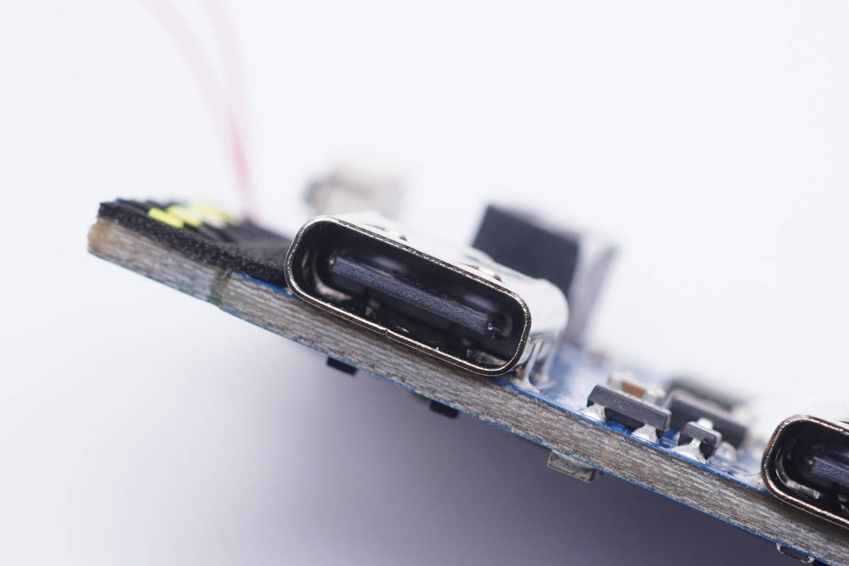

USB-C1母座特写,过孔焊接。

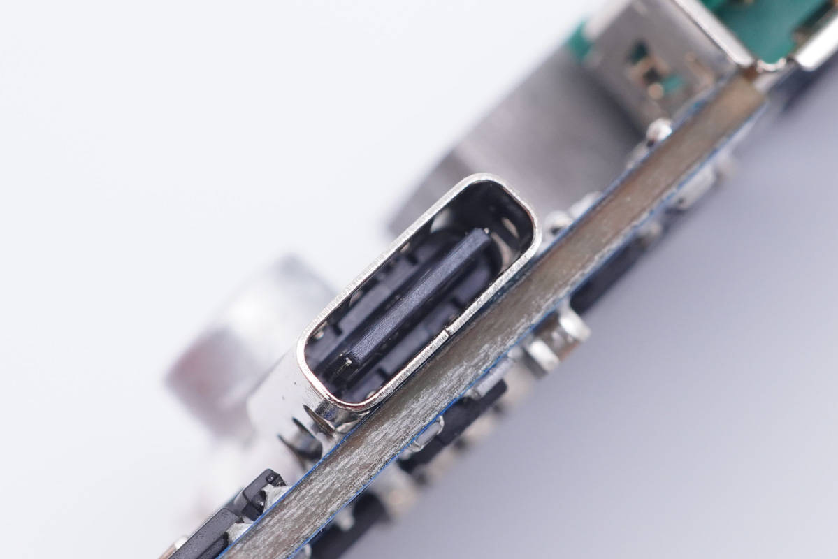

USB-C2母座特写。

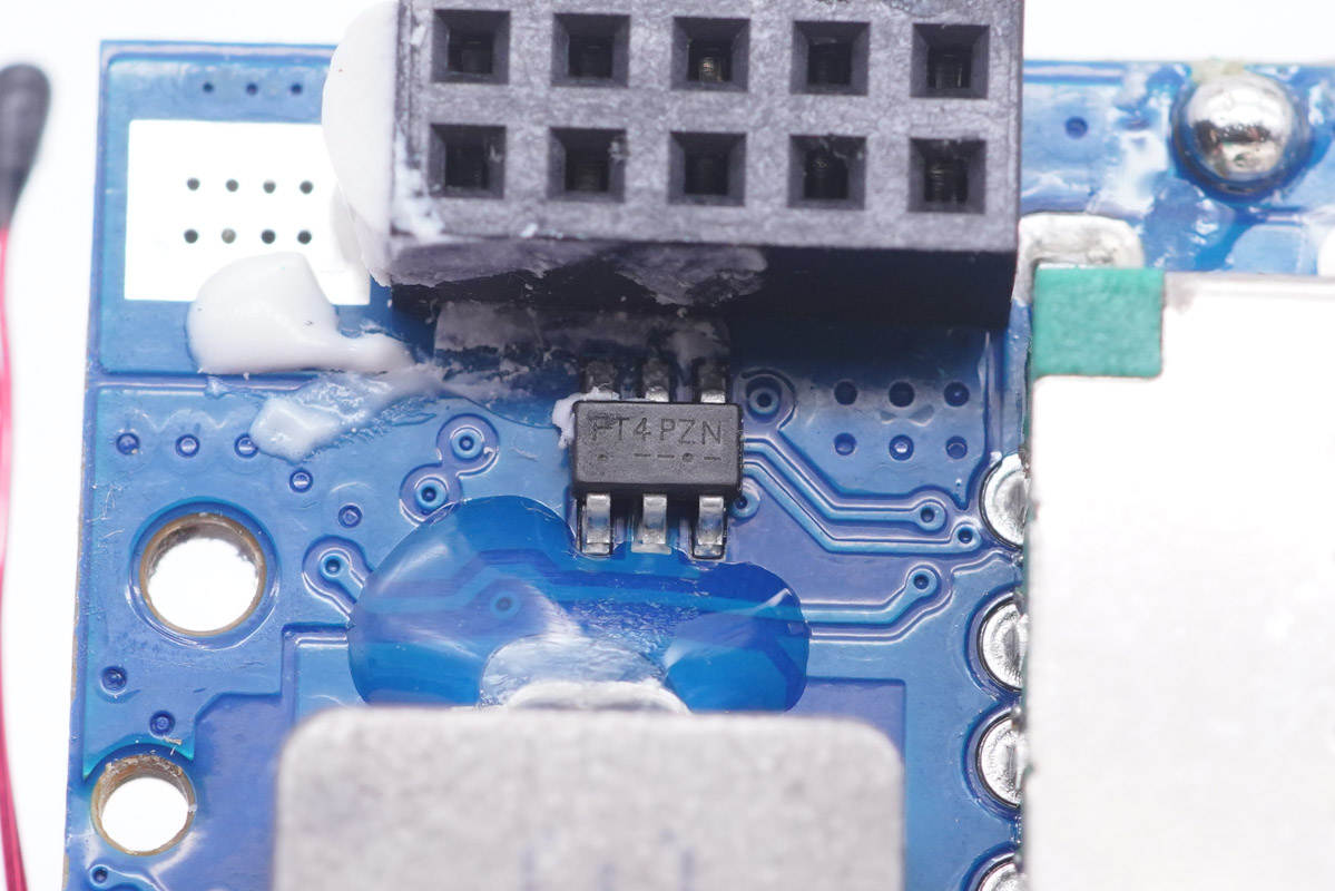

另一块小板上设有USB-A口升降压电路,电容、电感也是打胶加固。

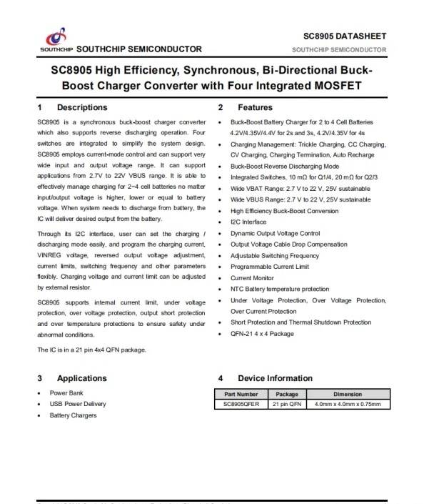

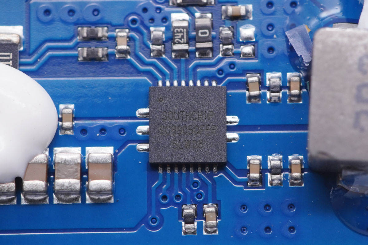

USB-A口升降压转换器采用南芯SC8905,这是一颗双向同步升降压转换器,内部集成了4颗低Rdson功率管,转换效率超高以减少热损耗,同时可以最大尺度减小外围器件BOM,优化PCB空间及成本。该芯片使用电流控制模式,支持超宽的2.7V至22V电压输入,可有效管理2节至4节电池的充电;当系统需要从电池获取能量时,可实现电池反向放电功能,用于USB-A口快充输出。
南芯SC8905资料信息。

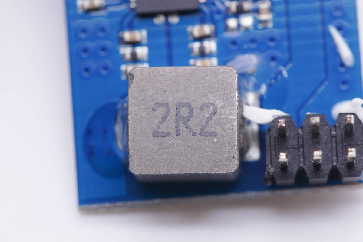

2R2升降压电感特写,两侧打胶加固。
输出滤波固态电容特写,规格为25V 100μF。

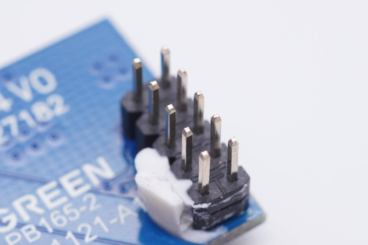

连接排针特写。

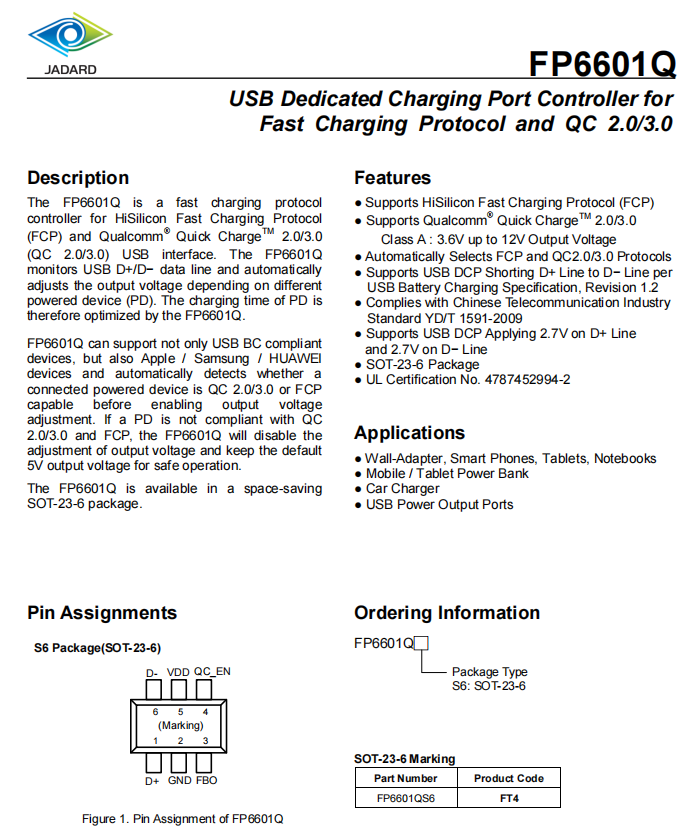

USB-A口协议芯片采用天德钰FP6601Q,支持高通QC3.0/2.0与华为FCP,通过监控USB D+/D-上的电压数据自动调整供电设备上的输出电压,互相握手识别后设备提升充电功率缩短充电时间。在本身就支持QC3.0,QC2.0和FCP的情况下,还能自动识别APPLE、三星、BC1.2协议。
天德钰FP6601Q详细规格资料。
据充电头网了解,天德钰FP6601Q快充协议芯片此前已被omnicharge多合一100W快充全能户外电源奥睿科300W户外电源征拓100W双向快充移动电源SuperTank Pro征拓X5 2A1C 45W双向快充多功能移动电源安克25600mAh 60W双向快充移动电源等产品采用。此外FP6601Q还可用于车充、移动电源领域,并被数十款电源配件采用

PCB板双层结构设计,两个C口共用一套输入输出充电方案,南芯SC8812A搭配泰德TDM3478进行升降压,采用芯海科技CS32G020控制两个C口输入输出电压,此外升降压电路贴有导热垫和散热片帮助散热,电容、电感打胶固定。USB-A口采用南芯SC8905升降压方案,天德钰FP6601Q协议芯片控制输出电压。产品整体用料做工可靠。
