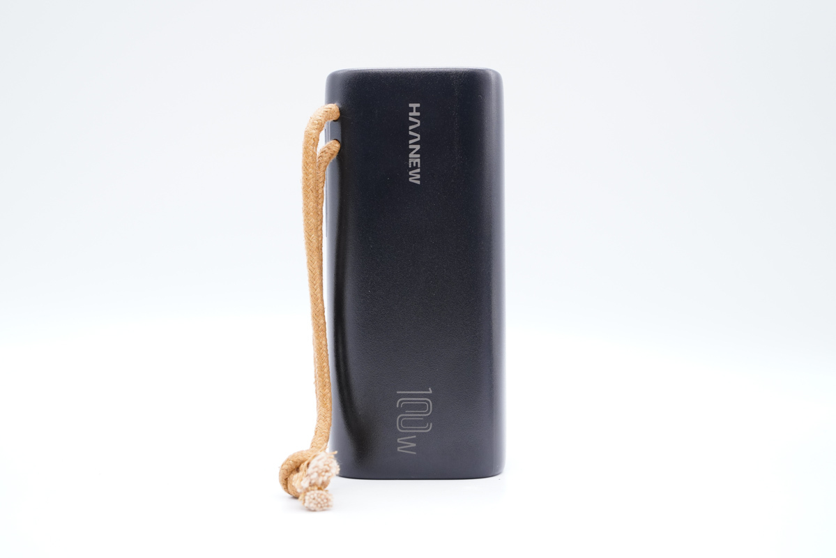

在户外电源领域来讲,哈能的这款产品称的上便携。哈能HN100户外电源外壳采用的是阻燃ABS树脂+PC,在壳体上面可以看到哈能的品牌Logo以及100W的标识。

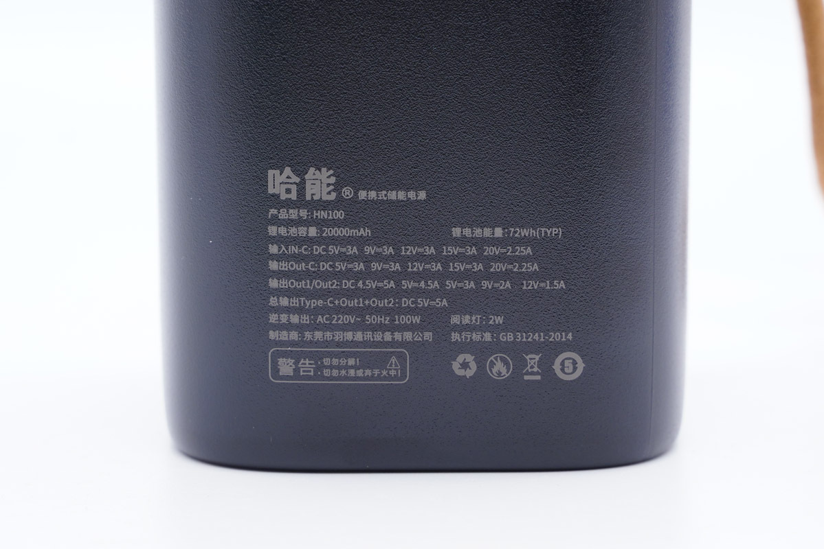

户外电源的型号为HN100,锂电池容量为20000mAh,锂电池能量为72Wh。制造商为东莞市羽博通讯设备有限公司。

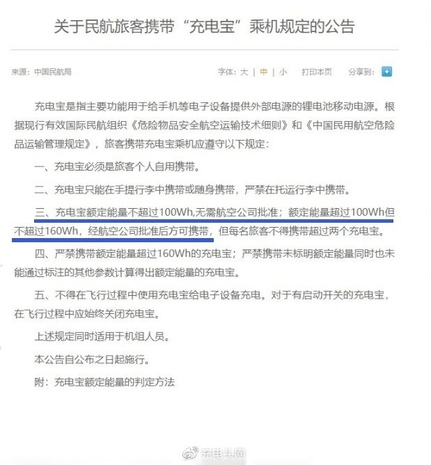

这大概是为数不多的一款能带上飞机的户外电源了,民航局的规定可以从上图划线处直接查看,哈能HN100户外电源内置72Wh的电池能量,远低于民航局的规定,可以直接随身携带上飞机。

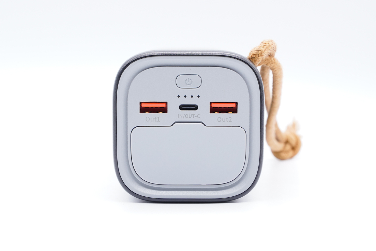

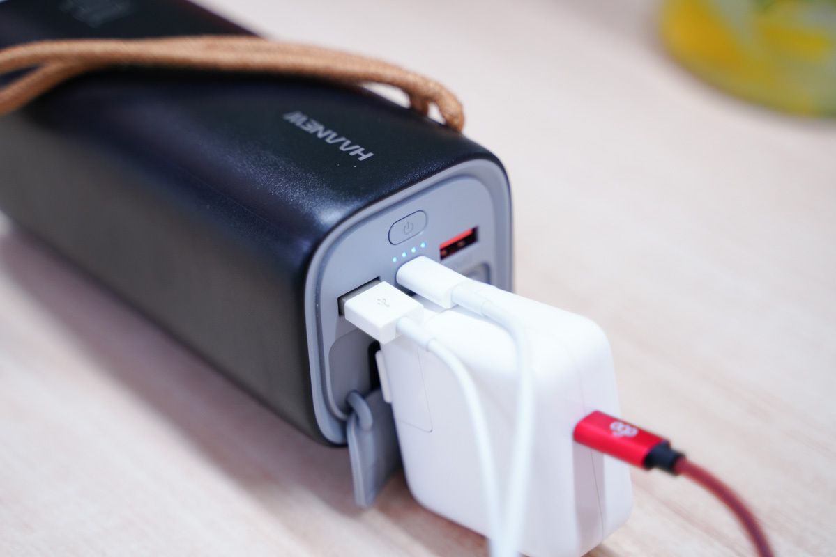

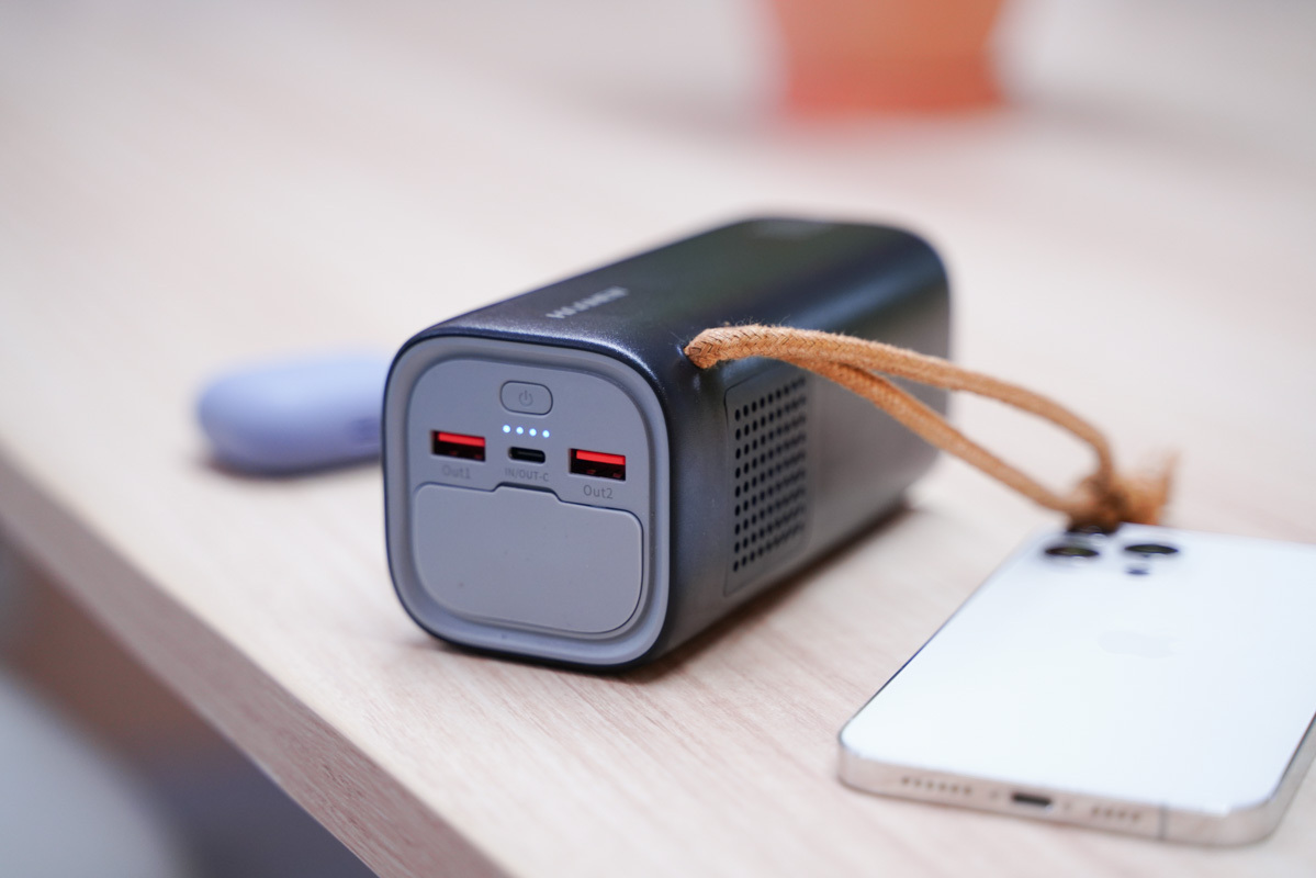

顶部自带1C2A共3个USB充电接口,其中USB-C支持45W双向快充,两侧USB-A内置橙色舌片,支持最高22.5W快充。

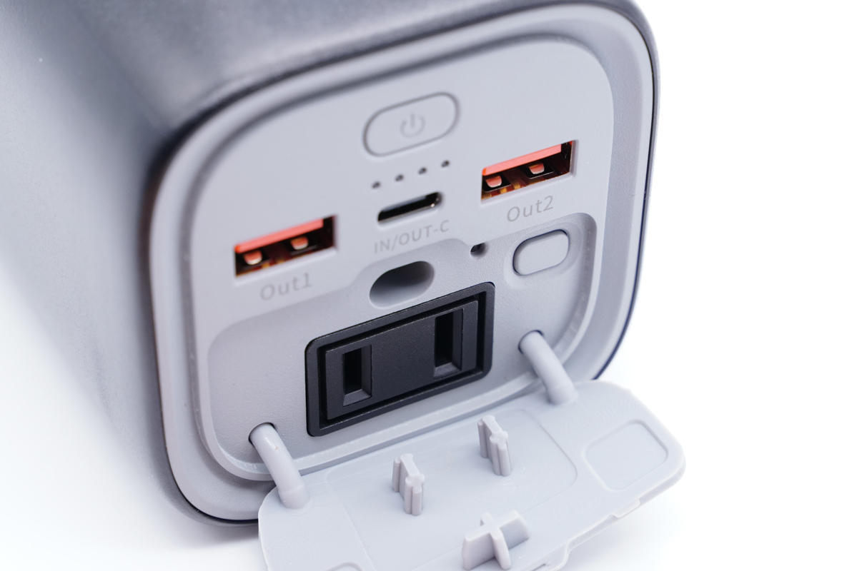

打开USB接口下方的硅胶防尘防水盖,内部自带一个220Vac双插脚输出接口,兼容国标以及美规的插头使用。
机身四周设有多处散热口,在220Vac输出接口工作时可以加大散热,提高电池的放电效率。

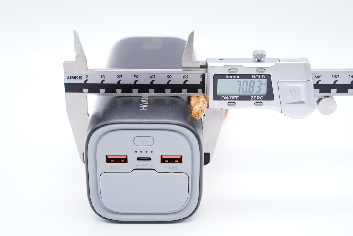

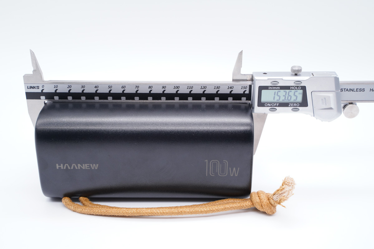

使用卡尺实测哈能HN100户外电源的长度约为153.65mm。
宽度约为70.83mm。

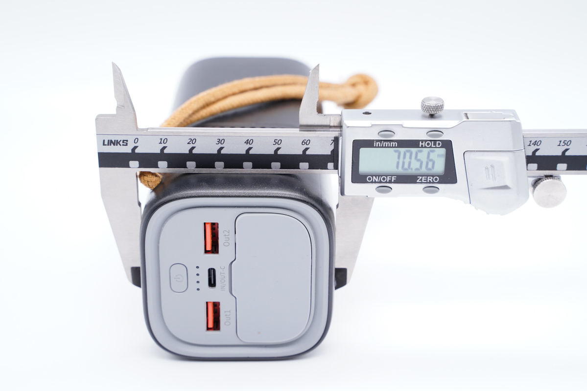

厚度约为70.56mm。

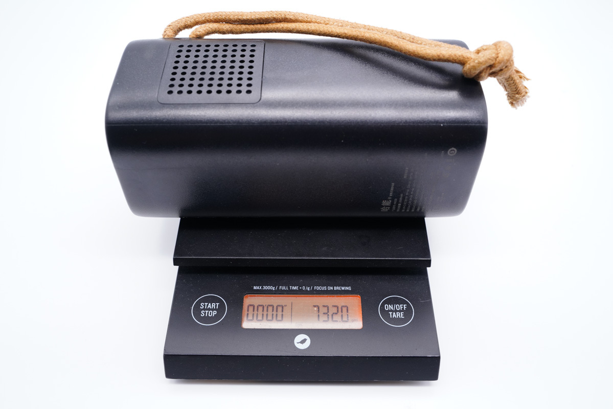

净重仅为732g。

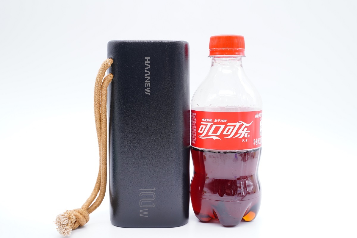

和常见的330ml小瓶可口可乐的大小差不多。
不到两斤的重量,搭配机身自带的棉麻挂绳,出行携带更加方便了。

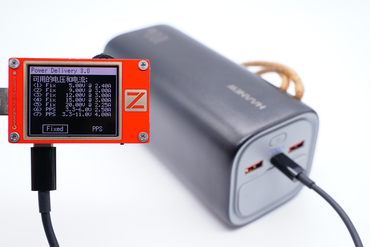

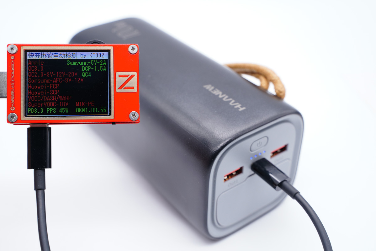

下面来看一下协议支持情况,使用ChargerLAB的POWER-Z KT002读取USB-C接口的快充协议,实测USB-C支持PD、PPS、QC4.0快充协议。
PDO报文显示支持5-20V全电压档位,最高20V 2.25A 45W的输出功率。此外还支持3.3-6V2.5A和3.3-11V4A两组PPS快充档位。

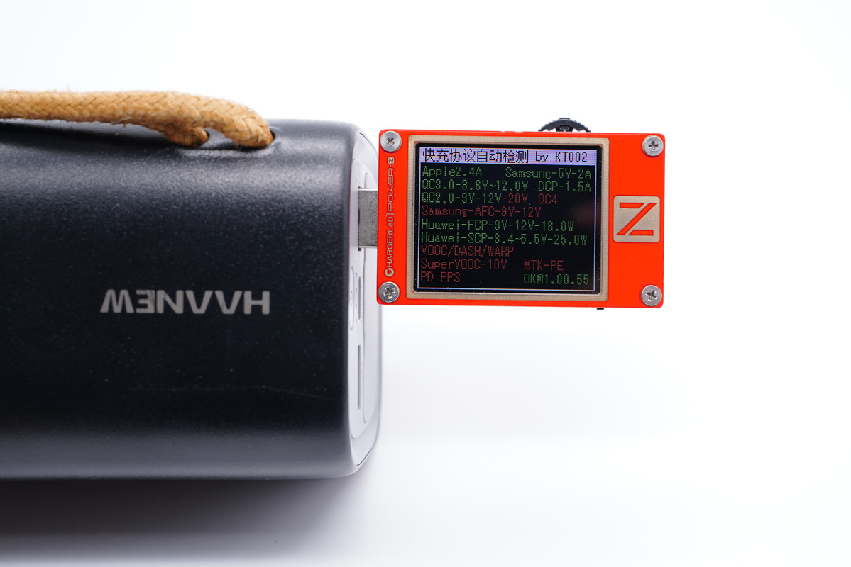

两个USB-A接口均支持Apple2.4A、QC2.0、QC3.0、FCP、SCP快充协议。

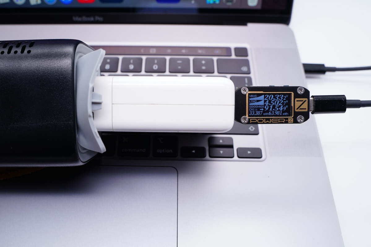

而220Vac接口则可以搭配充电器使用,100W的输出功率可以轻松满足绝大部分办公笔记本的用电需求。
像MacBook Pro 16这种支持百瓦快充功率的笔记本,就可以直接搭配充电器使用220Vac输出接口为笔记本电脑充电。

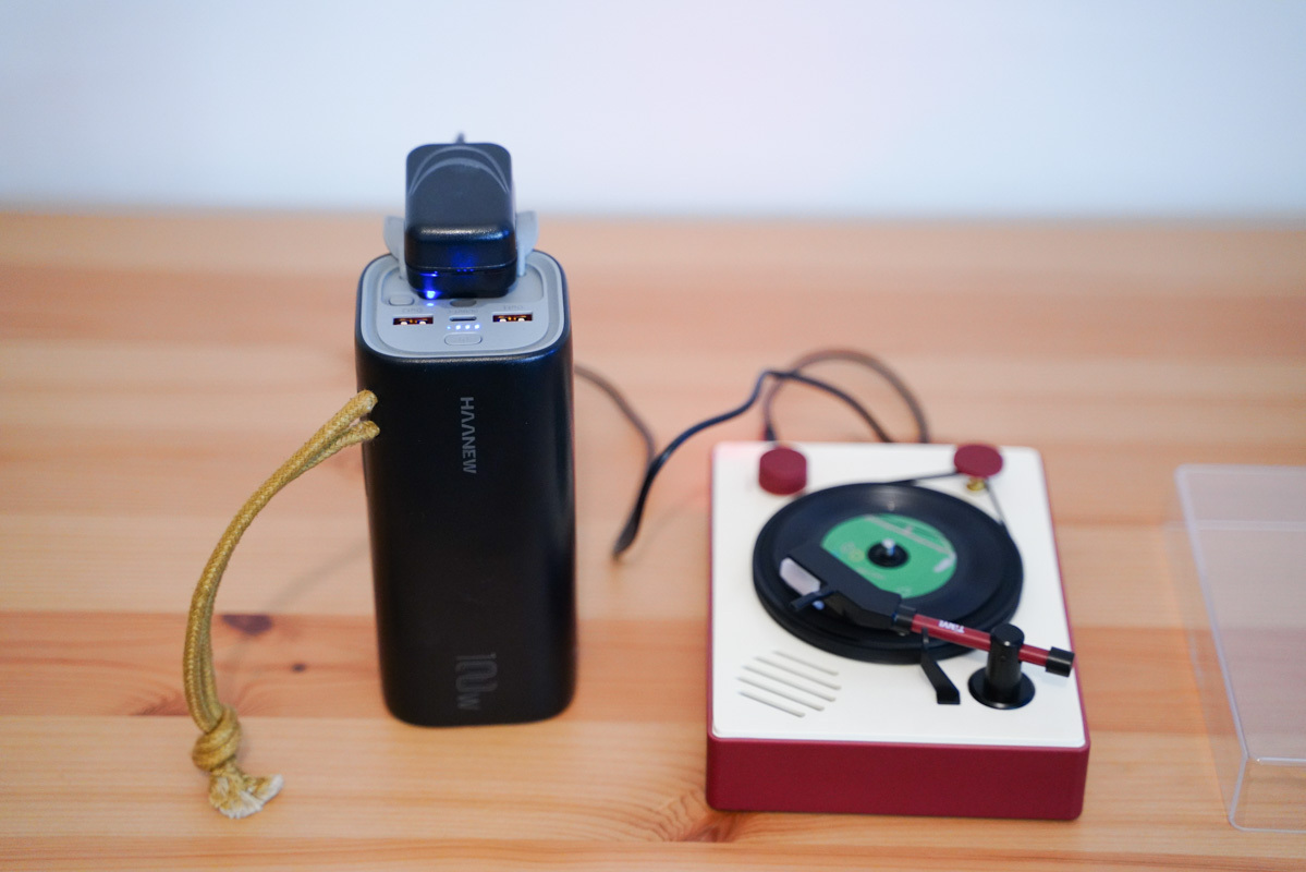

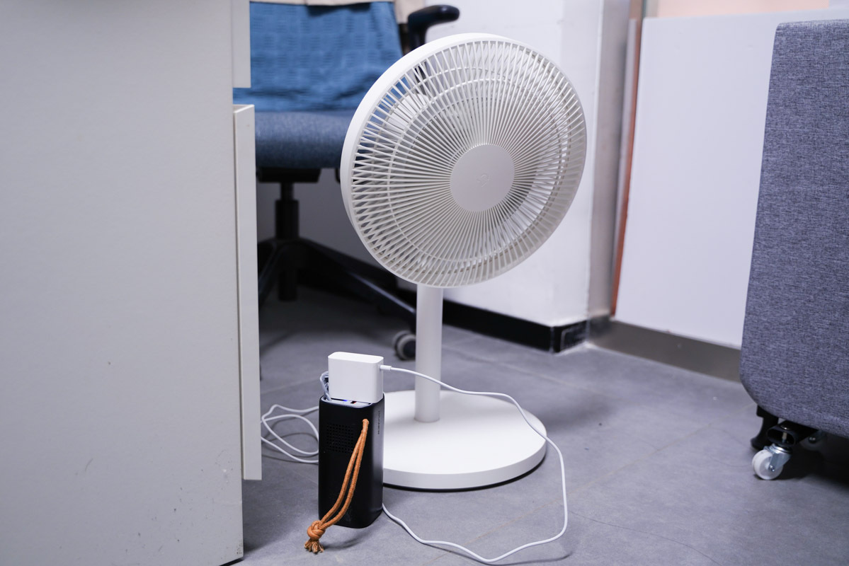

仅仅为笔记本充电那就太低估这款产品了,机身自带的220Vac输出接口可以发挥更多的作用,比如可以配备双插脚充电器的电风扇供电。

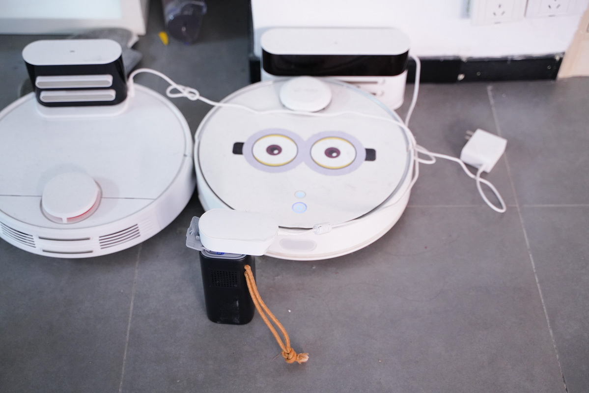

或者扫地机器人。

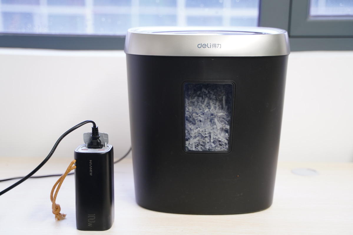

还有办公室的碎纸机,如果身边没电源插座还需要使用碎纸机的话,这种便携式自带逆变输出接口的户外电源就派上用场了。

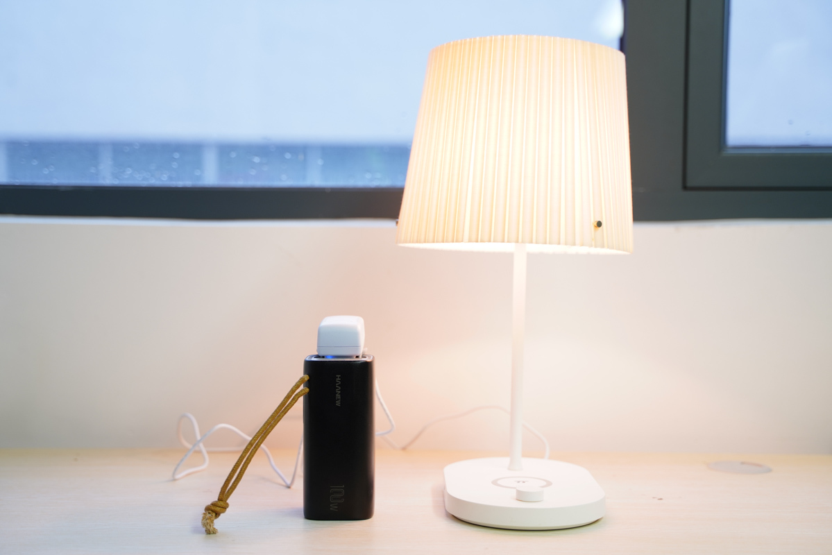

或者也可以为台灯供电。

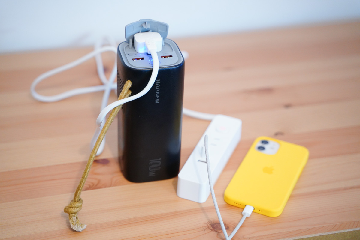

甚至还可以连接一些智能音箱等产品,对于只能使用双插脚的用电器来说,哈能HN100户外电源配备的逆变输出接口刚好可以满足用电需求。
笔者还尝试了上面这组场景。
而且逆变输出接口还可以搭配插座拓展出更多的使用接口,连接插线板。不过友情提示,外接出来插线板使用的功率不要超过100W。

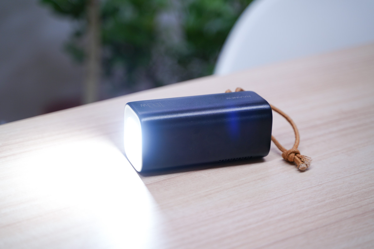

哦,对了,底部还自带高亮度的LED照明灯,有强光照明和SOS闪烁两档照明模式。
在户外或者夜晚需要照明的时候可以无需借助其他物品照亮周围的环境,并且照明灯还支持SOS闪烁模式,如果遇到危险还可以用来起到警示的作用(希望用不到),并且还可以起到提醒的作用,引起他人的注意。

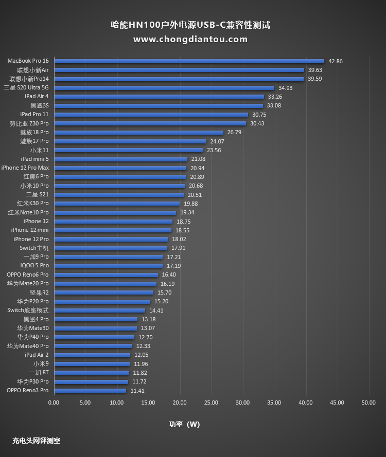

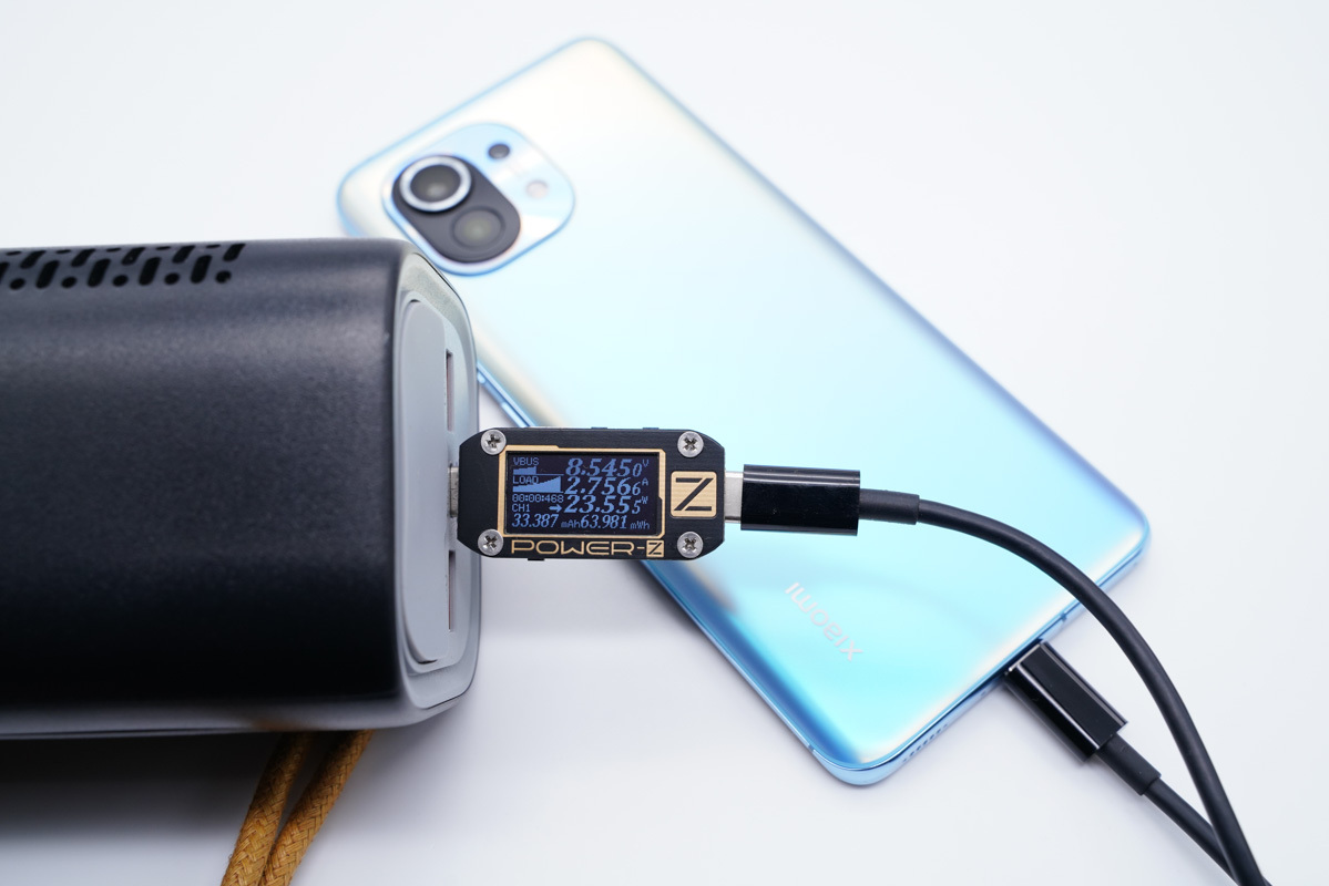

小米11支持PPS快充,使用USB-C为小米11充电,功率为8.54V 2.75A 23.55W,此时处于PPS快充状态。
USB-C支持最高45W快充,可以满足大部分办公笔记本的功率需求。

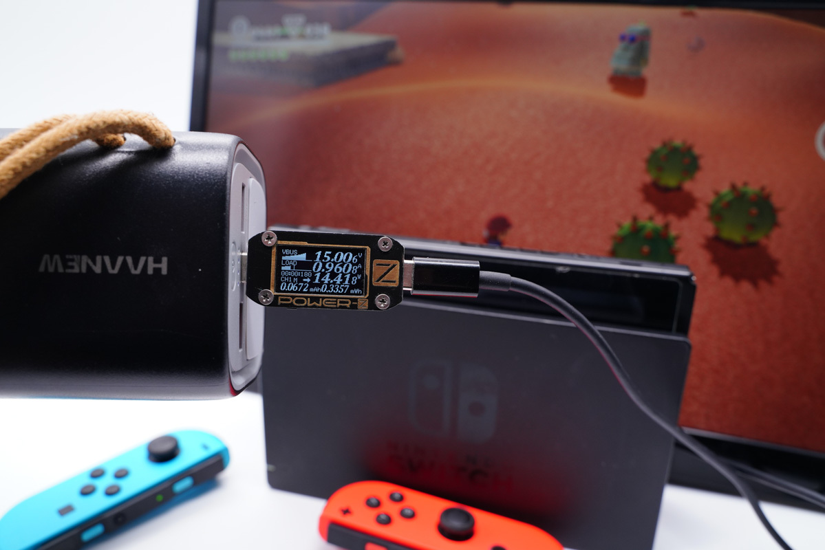

当然,也可以激活Switch的底座TV模式。

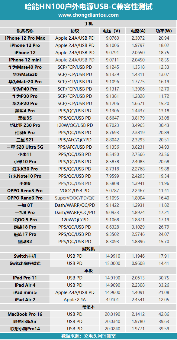

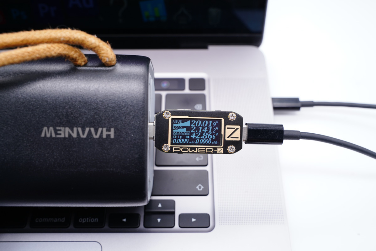

将USB-C全部的测试数据汇总,对于绝大部分设备均可以提供PD快充,可以为笔记本电脑快充。
柱状图可以清楚的看出哪款设备的功率最高,处于第一的是MacBook Pro 16,功率为42.86W,因为USB-C支持45W的输出功率,几乎已经接近最大输出功率了。其他设备处于正常的快充状态。

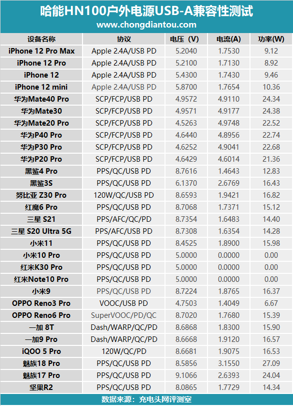

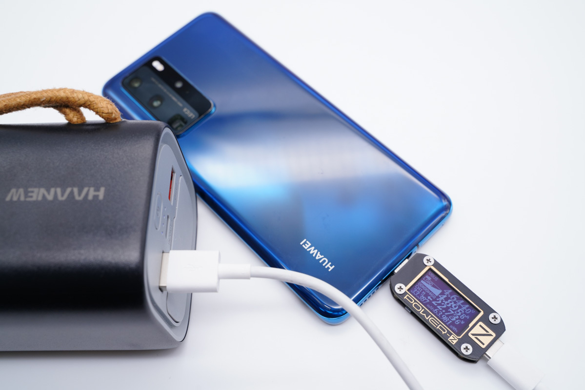

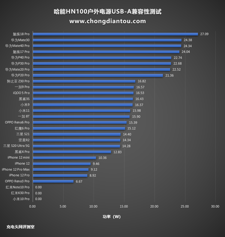

USB-A支持华为SCP快充,为华为P40 Pro充电功率为22.73W,成功握手华为低压SCP快充。

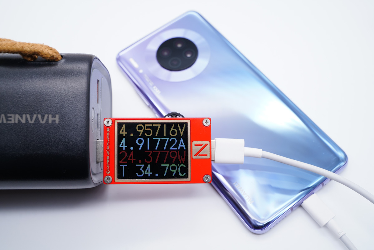

为华为Mate30可以提供近25W的快充功率,表现不错。
这里是USB-A接口全部的充电实测数据,为iPhone握手Apple2.4A充电,为华为机型可以提供23W左右的快充功率,其他大部分机型处于正常的快充状态。
因为USB-A支持最高22.5W快充,为魅族18 Pro充电功率达到了27.09W,可见USB-A在功率的设计上还是预留了一定的功率余量的,其他大部分设备处于正常的快充状态。

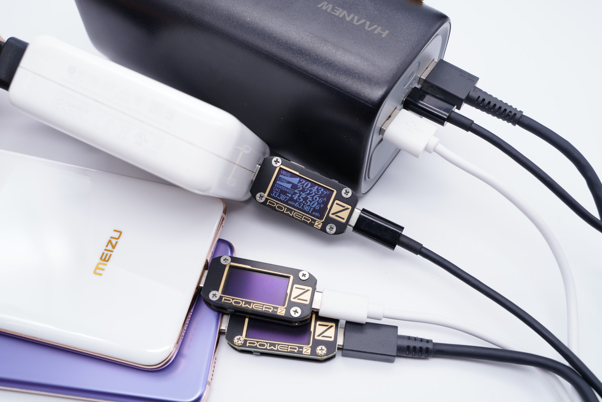

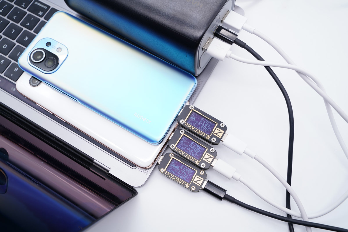

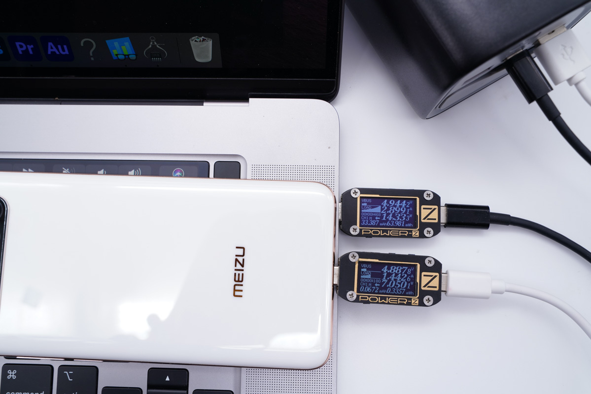

多口同时输出这里,实测户外电源支持同时为两台设备充电。
也可以使用3个USB接口同时为三台设备充电。
但不支持边充边放。

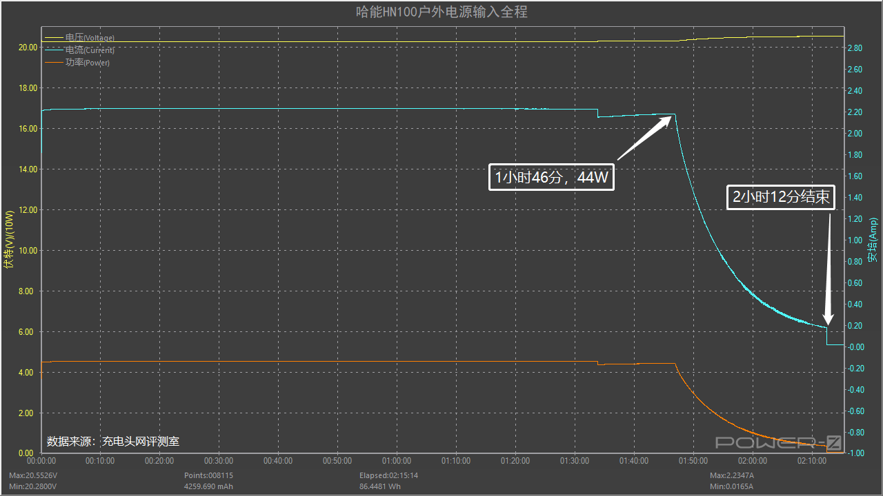

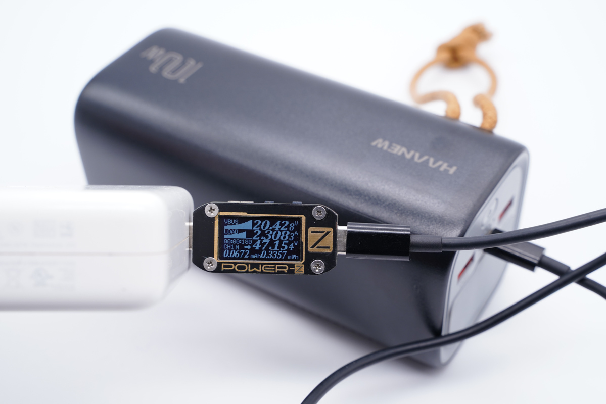

自充电方面,哈能HN100户外电源支持通过USB-C为自身补电,实测支持45W的输入功率,用户只需要使用45W及更高功率的PD充电器即可快速为户外电源补电,使用门槛大幅降低。
这里还采集了户外电源输入全程的数据,全程耗时约2小时12分。

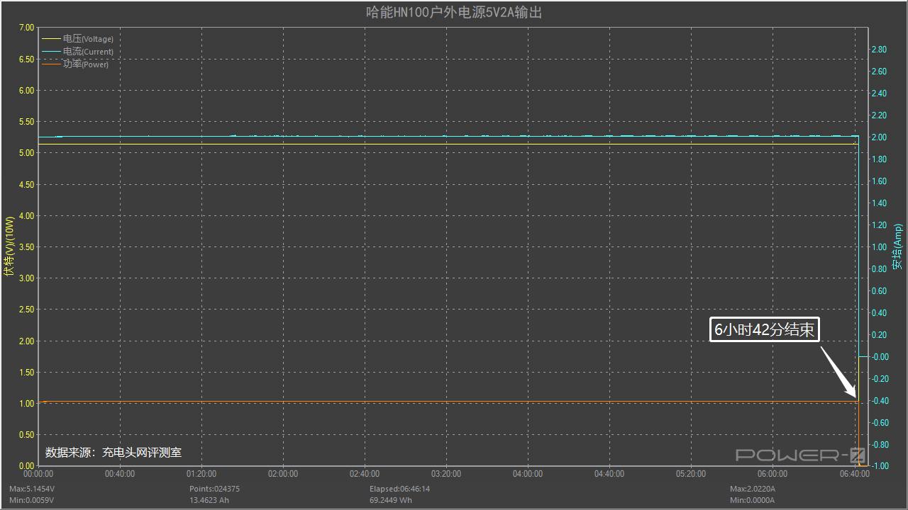

首先让哈能HN100户外电源以5V2A 10W的功率持续输出,整个测试于6小时42分结束。放出的能量约为69.2449Wh,所以户外电源在以5V2A输出时的效率约为69.2449/72=96.17%。

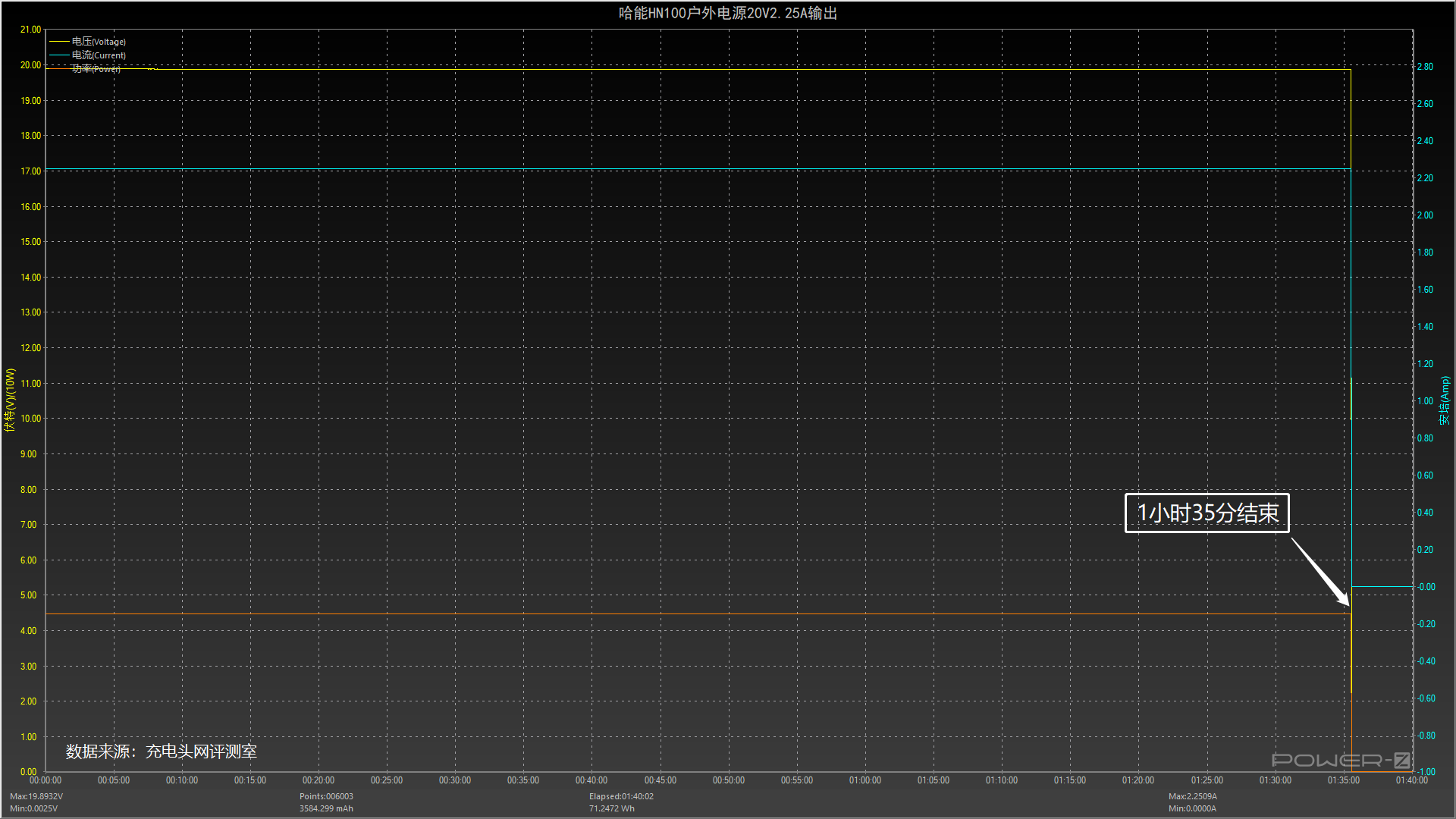

最后让哈能HN100户外电源以20V2.25A 45W的功率持续输出,整个测试于1小时35分结束。放出的能量约为71.2472Wh,所以户外电源在以20V2.25A输出时的效率约为71.2472/72=98.95%。
