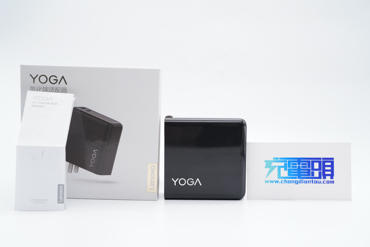

包装盒的正面,直观展示出了产品的外观,右下角是‘Lenovo’的品牌 Logo。
直接拆开包装盒,除了充电器之外还附带使用说明书,简洁明了。

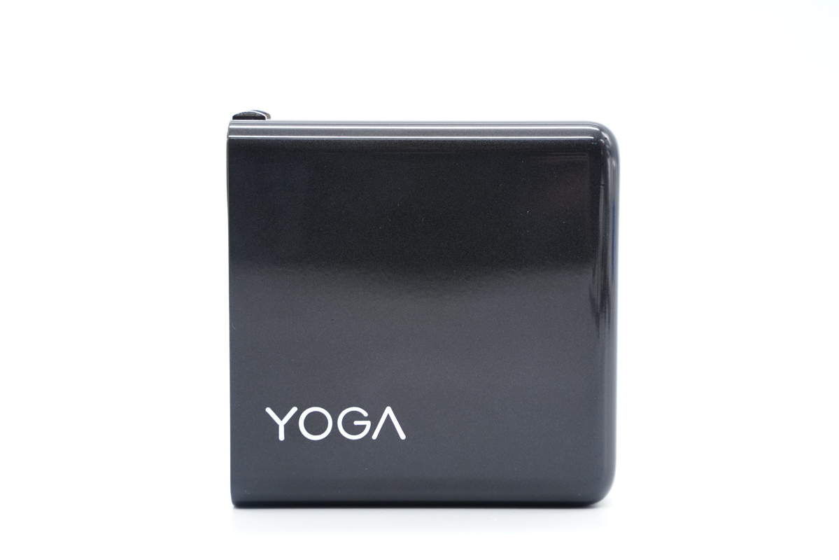

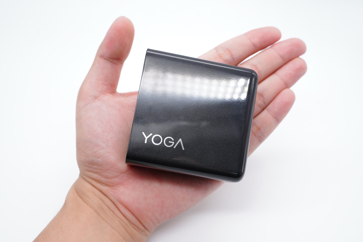

联想 YOGA 130W 氮化镓充电器采用烤漆外壳,表面为亮面设计,正面 YOGA 的标识是系列名称。

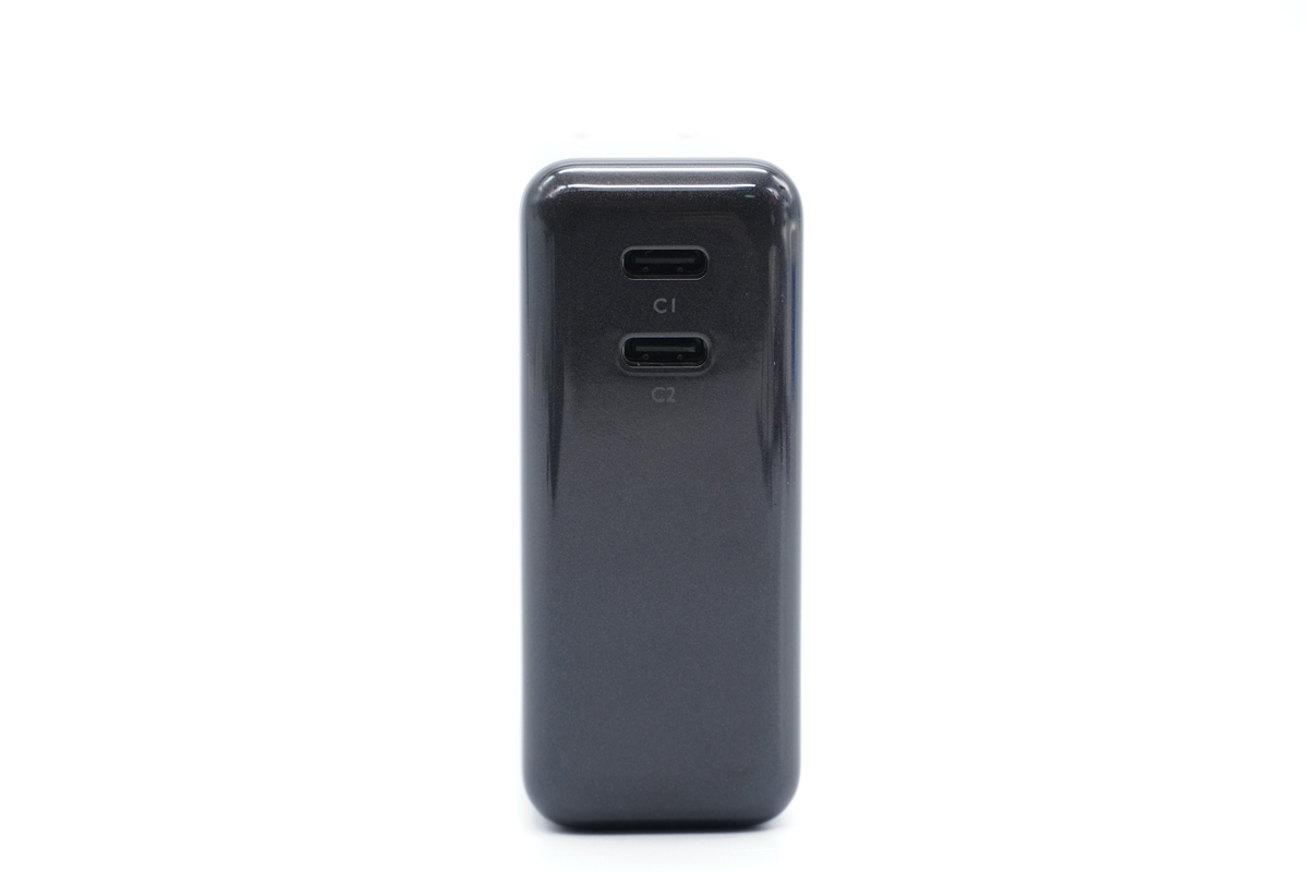

充电器配备 2C 输出接口,每个 C 口下面标注顺序名称。
插脚为可折叠设计,方便收纳整理。

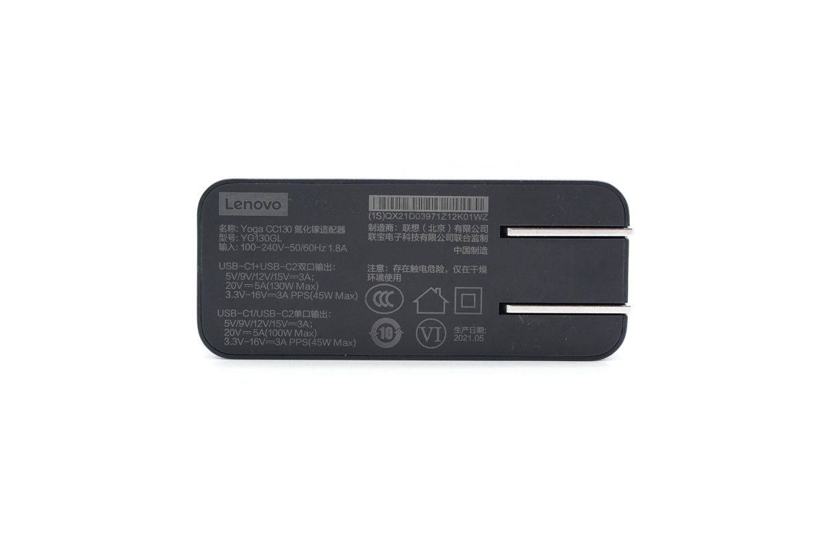

插脚所在面印制着具体的参数信息,详情如下。
名称:YOGA CC130 氮化镓充电器
型号:YG130GL
输入:100-240V 50/60Hz 1.8A
USB-C1/C2 输出:5V/9V/12V/15V 3A、20V5A(100W Max)、3.3-16V3A PPS(45W Max)
USB-C1+USB-C2:5V/9V/12V/15V 3A、20V5A(130W Max)、3.3-16V3A PPS(45W Max)
制造商:联想(北京)有限公司
联宝电子科技有限公司联合监制
中国制造
注意:存在触电危险,仅在干燥环境使用

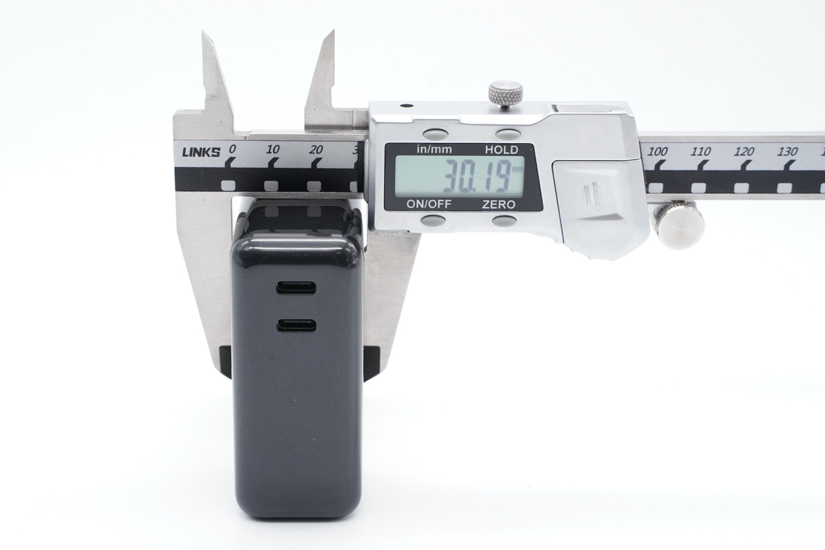

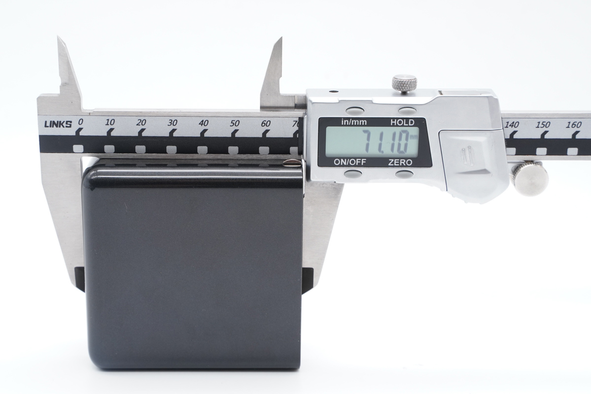

2、体积重量

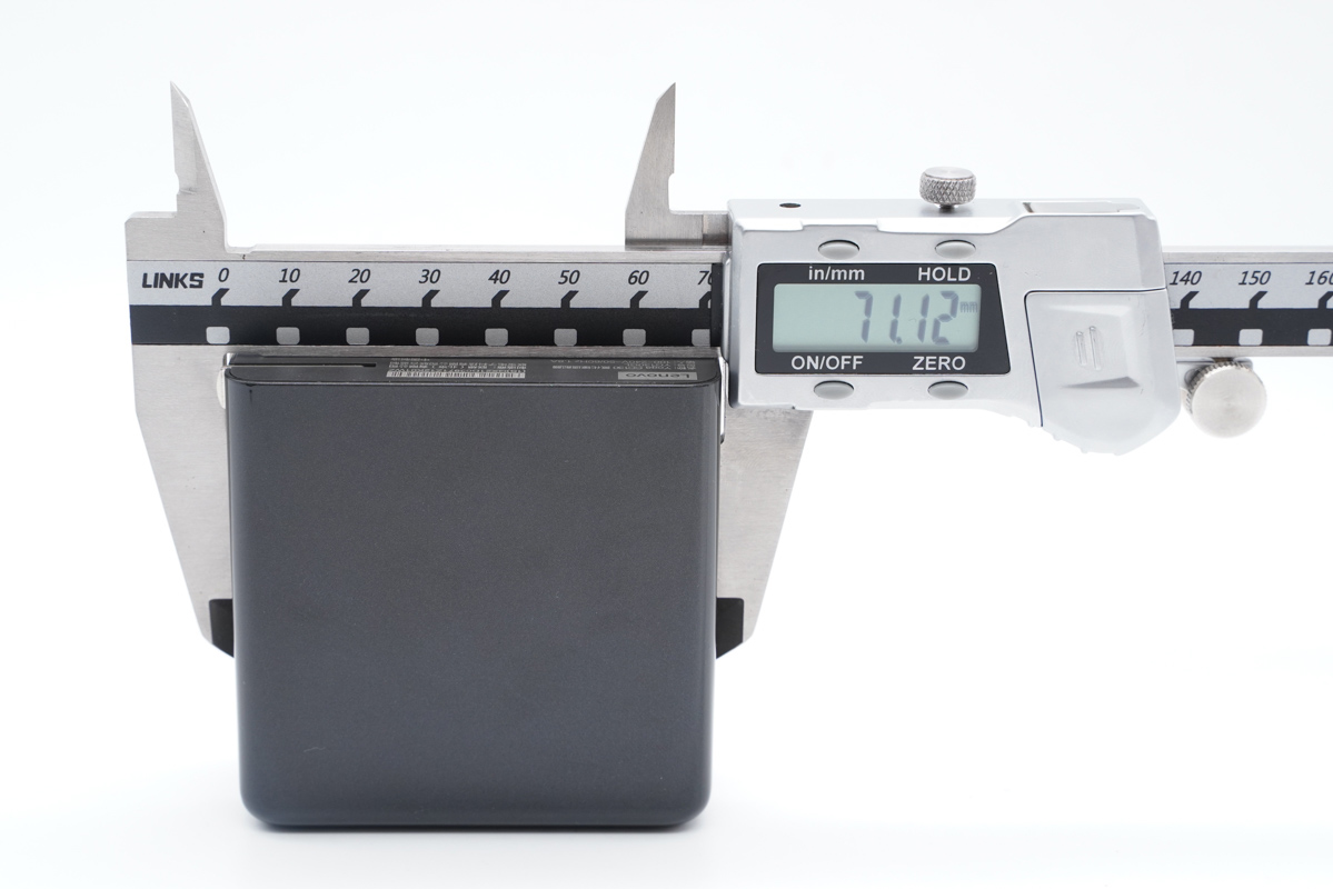

使用卡尺实测充电器的长度约为 71.12mm。
宽度约为 71.10mm。
厚度约为 30.19mm。

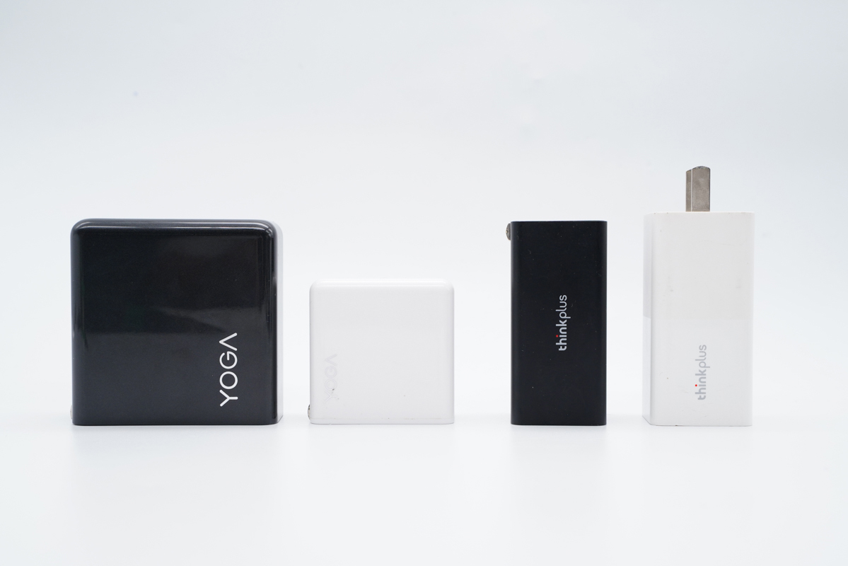

充电器的三维参数约为 71.12 x 71.10 x 30.19mm,充电器的体积约为 152.69cm³,以最高输出130W计算,功率密度约为0.85W/cm³。
联想 YOGA 130W 氮化镓充电器的体积比苹果 96W PD 充电器的体积还要小。

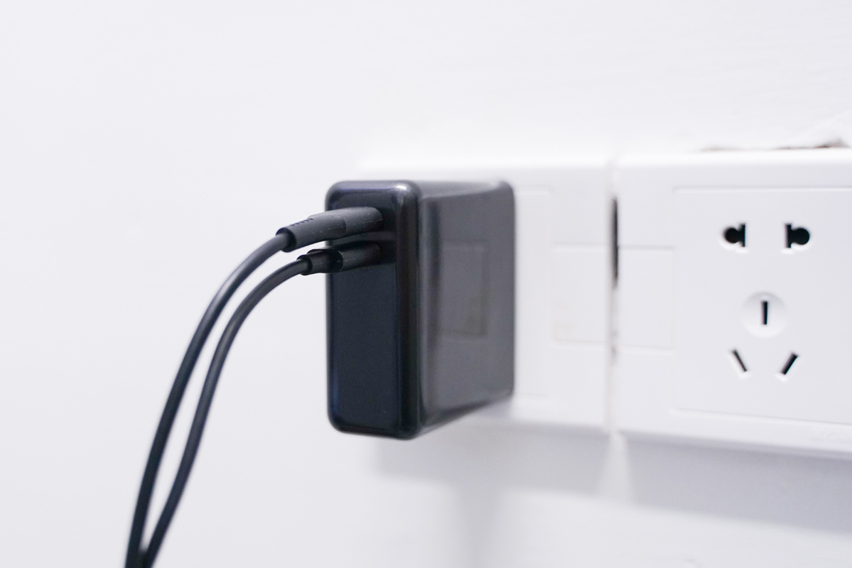

拿在手上存在感十足,因为充电器采用方正的造型设计。
方正的造型对墙插非常友好,不用担心会露出插脚。

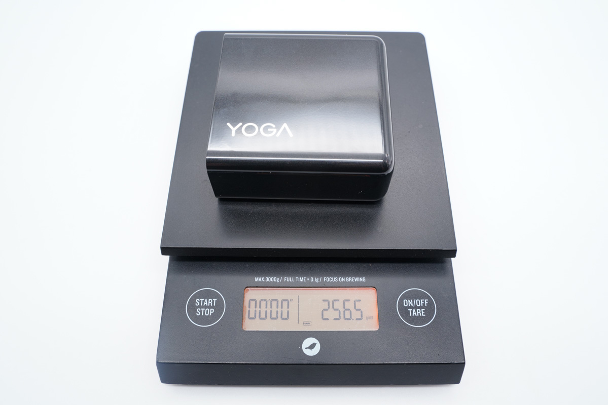

充电器的净重约为 256.5g。

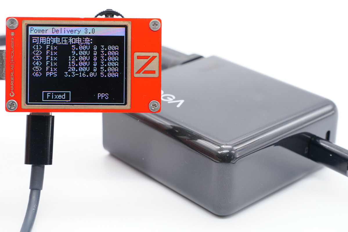

二、协议检测

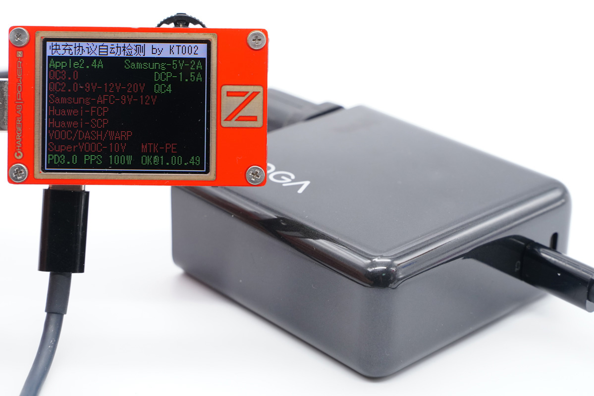

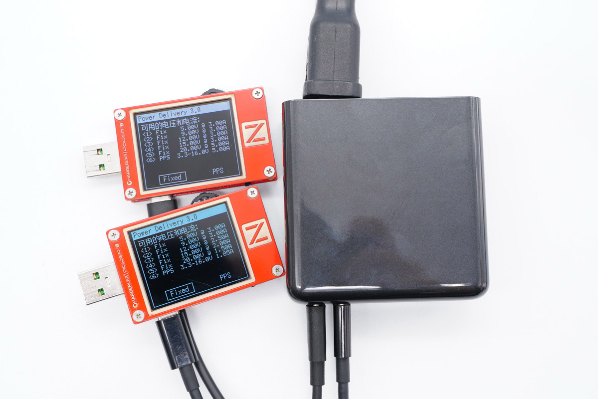

1、USB-C1

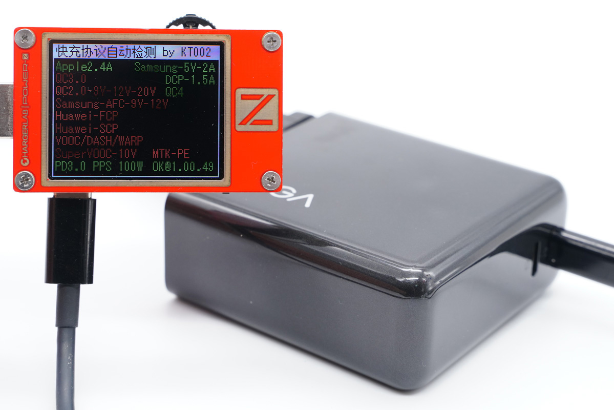

使用 POWER-Z KT002 读取USB-C1 的快充协议,实测支持 PD、PPS、Apple2.4A、QC4快充协议。

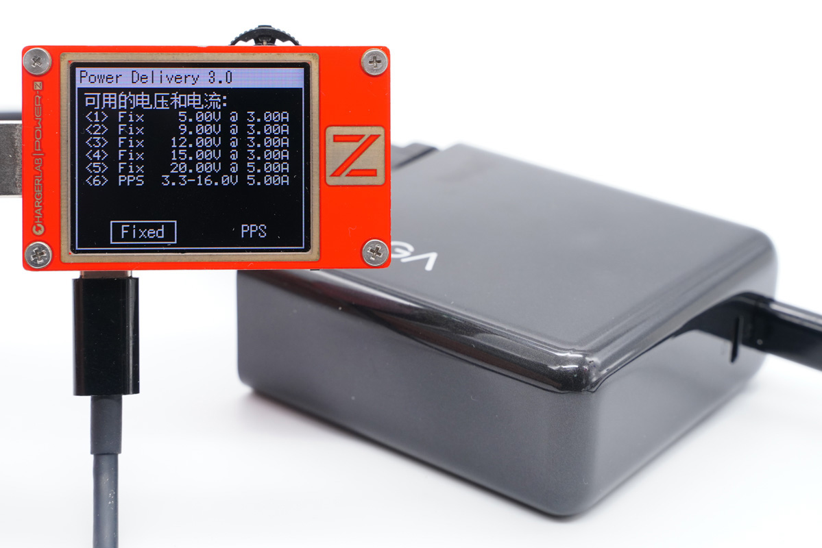

读取USB-C1 的 PDO 报文,支持 5V3A、9V3A、12V3A、15V3A、20V5A五个固定电压档位,此外还支持3.3-16V 5A一组 PPS 档位。
2、USB-C2
读取 USB-C2 接口的快充协议时发现和 USB-C1 完全相同。
USB-C2 的 PDO 档位支持也和 USB-C1 完全相同。
当 2C 同时输出时遵循 100W+30W 的输出规则。

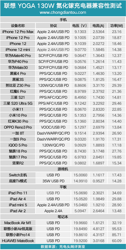

三、充电兼容性测试
因为 USB-C1 和 USB-C2 在快充协议和 PDO 的支持上完全相同,所以充电器兼容性测试部分仅测试一个 USB-C 接口。

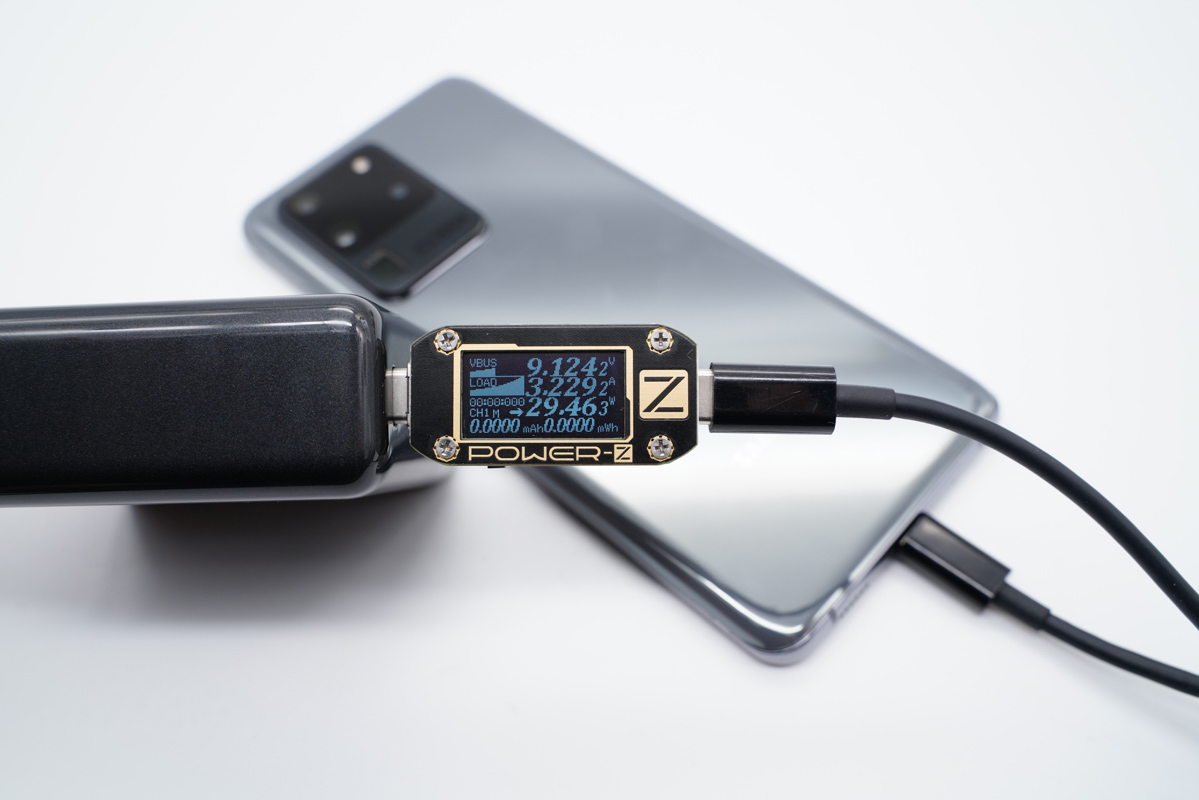

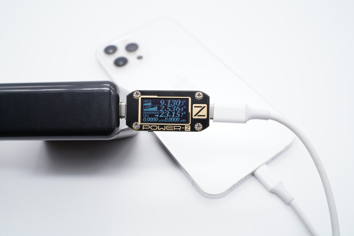

1、为设备充电
联想 YOGA 130W 氮化镓充电器可以轻松满足 iPhone 的快充需求,为 iPhone 12 Pro Max 可以提供 23W+的快充功率。
为三星 S20 Ultra 可以提供近 30W 的快充功率。

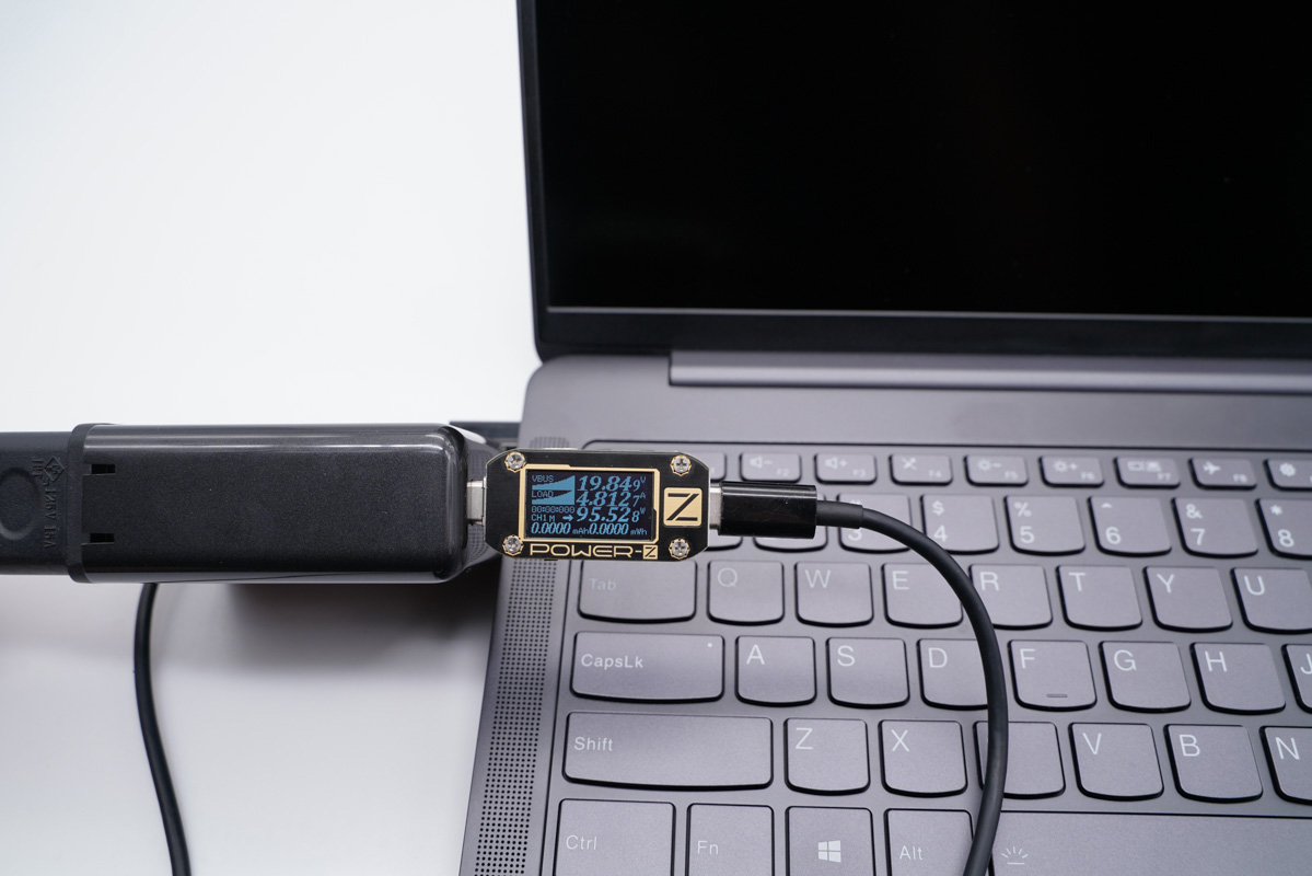

为笔记本电脑可以提供百瓦快充。

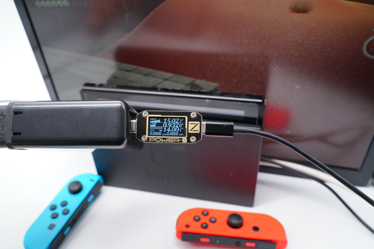

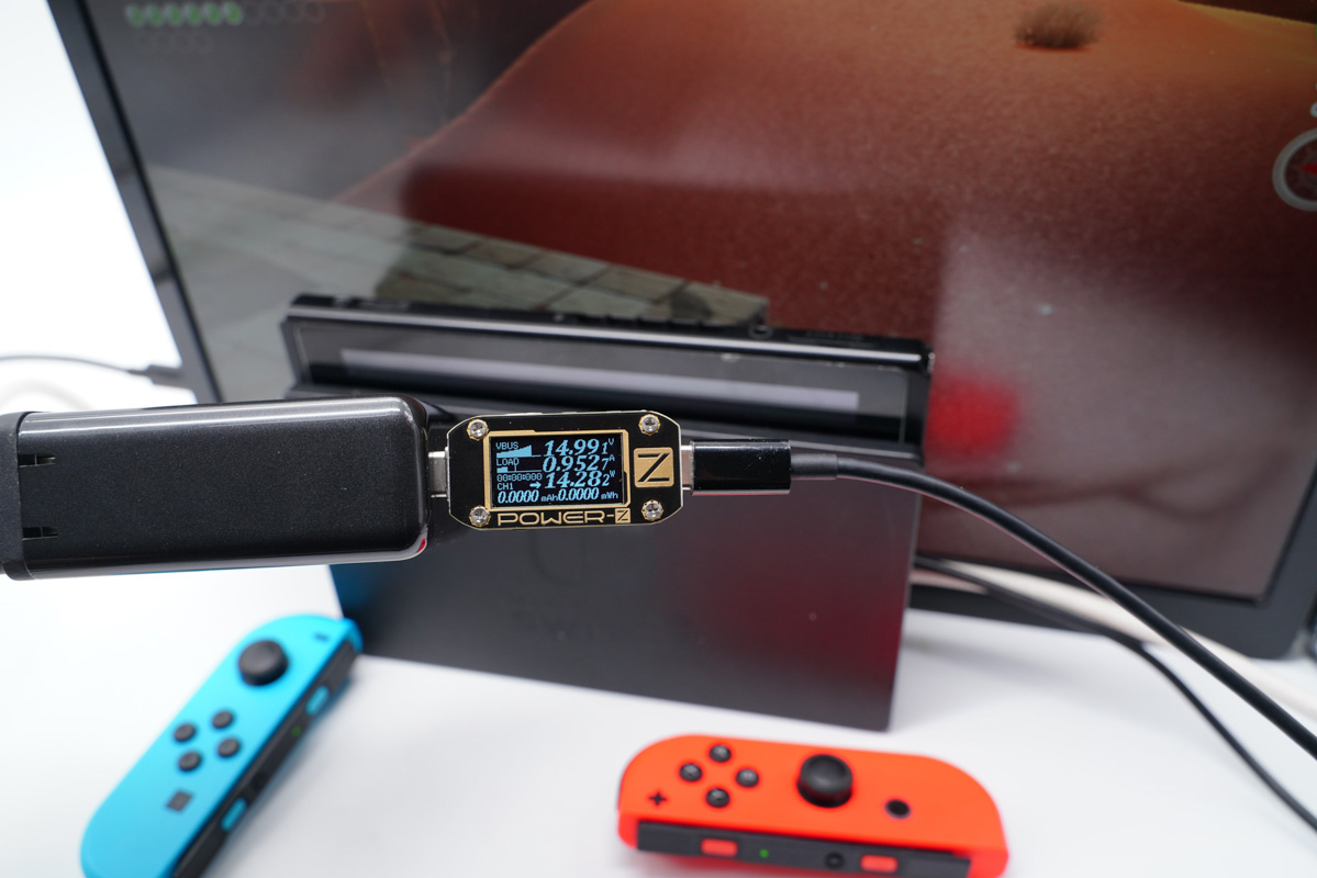

当然,对于Switch 的底座 TV 模式也是可以轻松激活的。
实测在更换USB-C 接口后同样可以成功激活。
测试数据汇总,手机这里大部分都是 9V 快充,游戏机、平板以及笔电均可以触发 15V 或 20V 的高压快充,表现不错。
因为支持最高 100W 输出功率,所以柱状图中笔记本电脑排在最前面,其他设备处于正常快充状态。

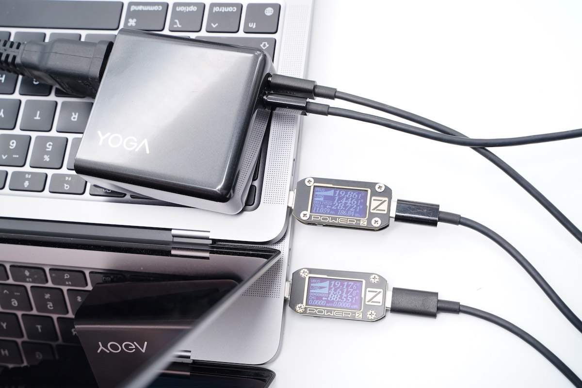

2、双口同时输出
使用充电器的 2C 接口同时为 2 台笔记本充电,功率分别为 88.55W 和 28.72W,充电器支持 2 个 C 口同时输出,功率分配规则为 100W+30W。

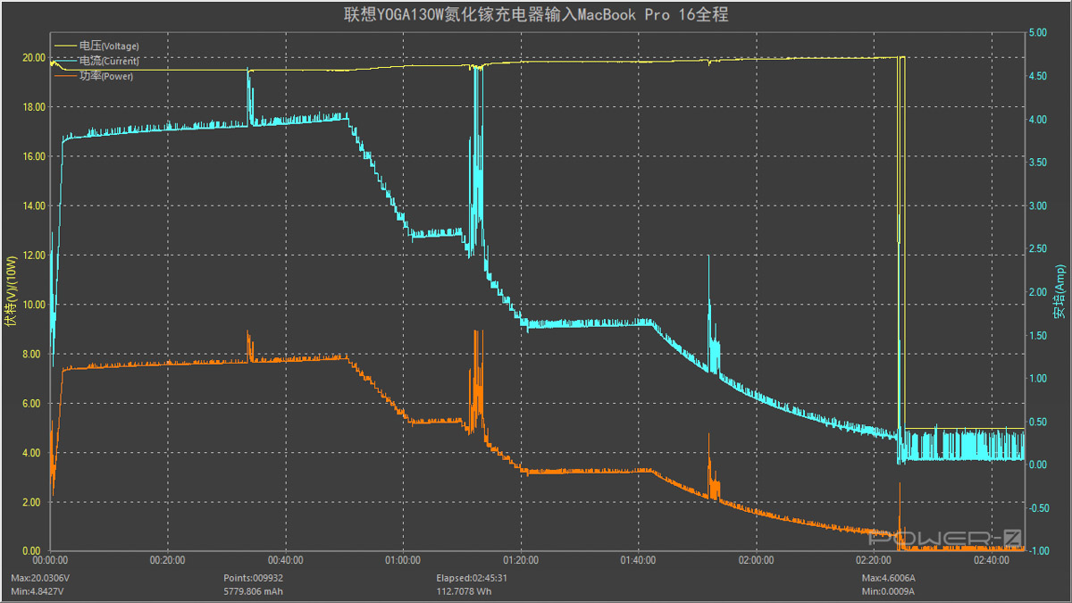

3、充电全程实测

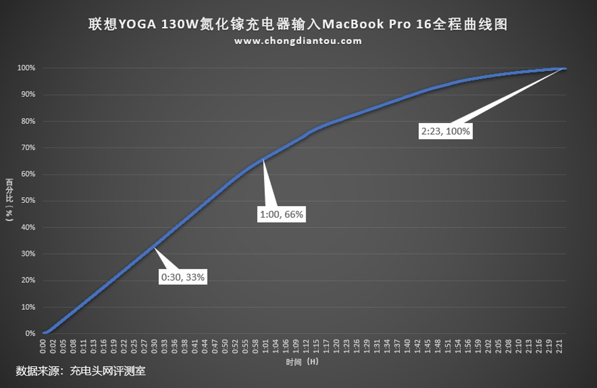

使用充电器为 MacBook Pro 16充电,连接充电器之后功率开始上升,50 分钟前功率处于 78W 稳定输入状态,随后功率和电流开始呈阶梯式的下降状态,全程耗时约 2 小时 23 分,最高功率为 19.40V 4.59A 89.23W。
将测试数据绘制成曲线图,联想 YOGA 130W 氮化镓充电器为 MacBook Pro 16 半小时充电 33%,1 小时充电 66%,完全充满需要 2 小时 23 分。

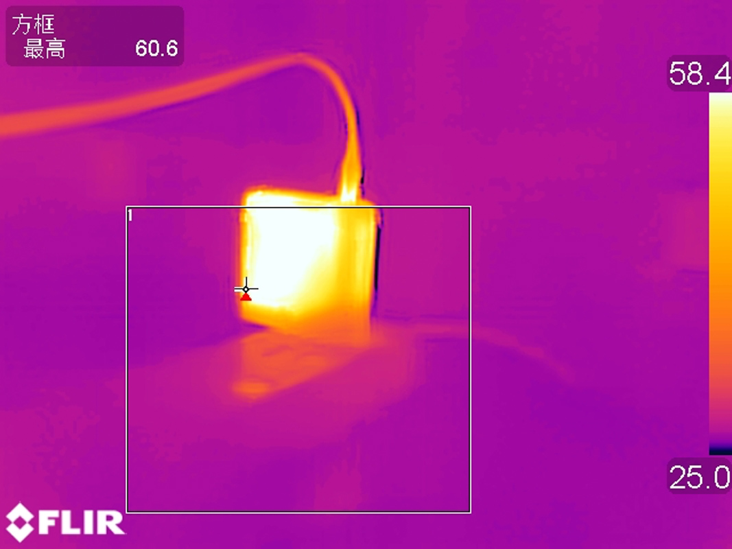

1、温升
测试环境:25℃恒温箱内
测试条件:以 20V5A 100W 的功率输出 1 小时后采集温度
让充电器以 20V5A 100W 的功率持续满载输出 1 小时后采集到充电器表面的最高温度为 60.6℃。
翻转至另一侧,最高温度为 61.3℃。
温升测试小结

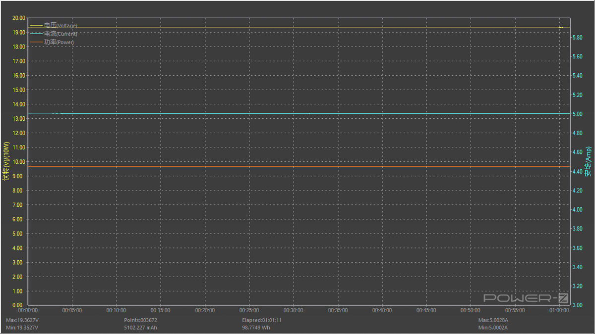

2、满载稳定性
按照额定功率20V 5A 100W满载对充电器进行稳定性测试,测试时间为一小时,测试过程中电压值呈水平直线,无明显波动情况,长时间满载比较稳定。

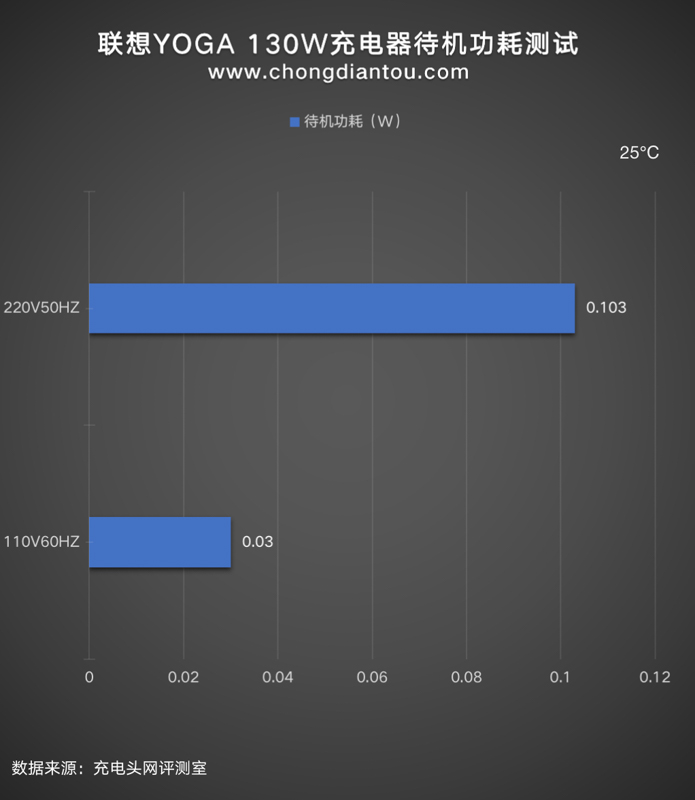

3、待机功耗
经过功率计测试,联想 YOGA 130W 氮化镓充电器在 220V 50Hz 的空载功耗为 0.103W,换算下来一年损耗的电能约为 0.9KW·h,若市价电为 0.6元/KW·h,则充电器一年的空载功耗约为 0.54 元左右。
110V 60Hz 时的空载功耗为 0.03W,换算下来,一年损耗的电能约为 0.26KW·h,若市价为 0.6元/KW·h,则充电器一年的空载功耗约为 0.15 元左右。

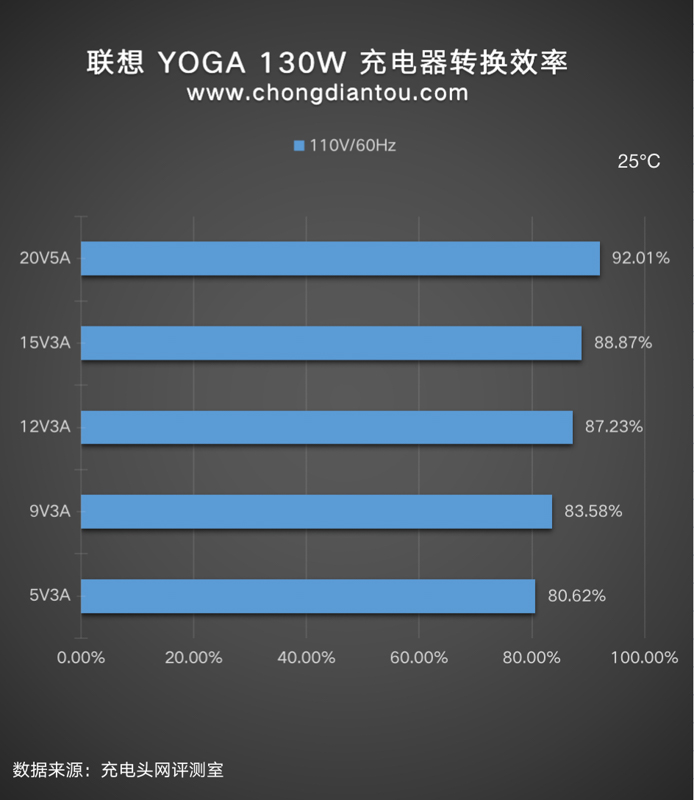

我们平时看充电器上面的参数输出100W或者65W是充电器可以为设备提供的最大输出功率,但充电器从插座上汲取的功率往往要更大一些,下面是联想YOGA 130W 氮化镓充电器在 220V 50Hz 和 110V 60Hz 交流输入的情况下分别进行了转换效率测试,测试结果如下:
220V 50Hz 下,将联想 YOGA 130W 氮化镓充电器在各个电压档位的输出功率拉满进行测试:五个档位测得插线板 AC 端输入功率和 USB 端输出功率,通过计算,可得充电器的转换效率从 82.27% 到 92.84% 不等。
110V 60Hz 下,充电器的转换效率从 80.62% 到 92.01%不等。

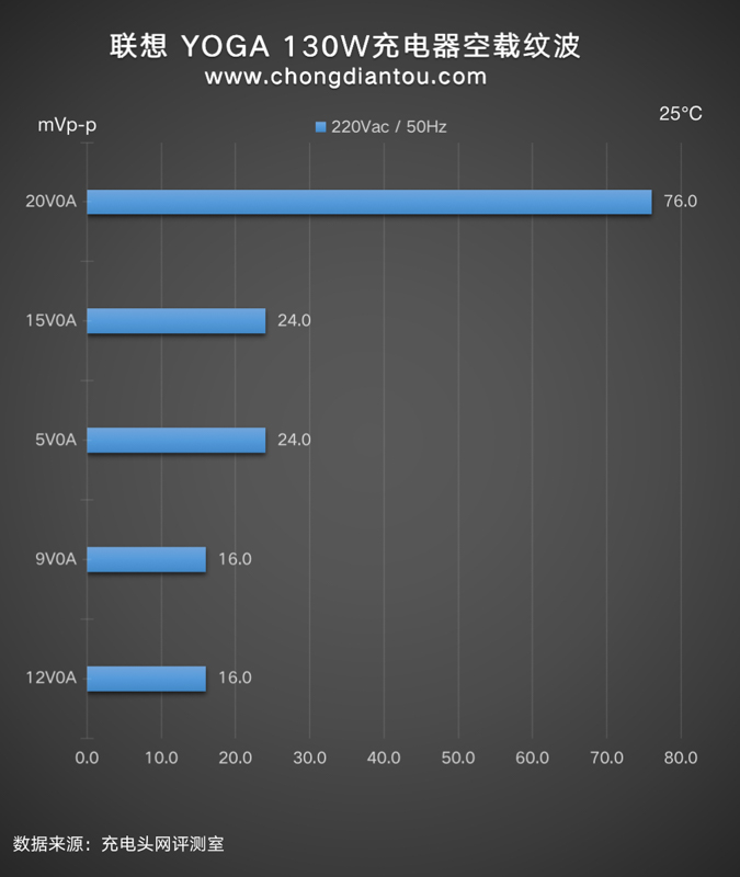

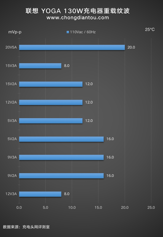

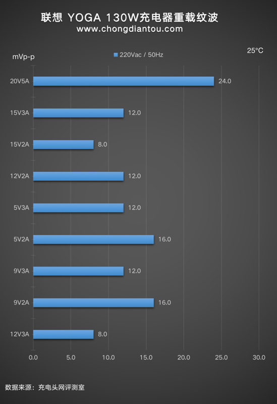

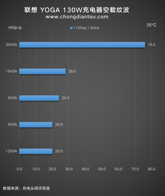

5、纹波测试
空载情况下:五个档位输出时纹波峰峰值从 16mVp-p 到 76mVp-p 不等。
重载情况下:九个档位输出时纹波峰峰值从 8mVp-p 到 24mVp-p 不等。
充电器在 110V 60Hz 交流输入的情况下进行了空载与重载的纹波测试,测试结果如下:
空载情况下:五个档位输出时纹波峰峰值从 20mVp-p 到 76mVp-p 不等。
重载情况下:九个档位输出时纹波峰峰值从 8mVp-p 到 20mVp-p 不等。
纹波测试小结
国家标准中充电器纹波要求是不高于200mVp-p,联想 YOGA 130W 氮化镓充电器在110V 60Hz、240V 50Hz输入电压下,所有输出功率纹波峰峰值均低于200mVp-p这个标准,表现不错。
