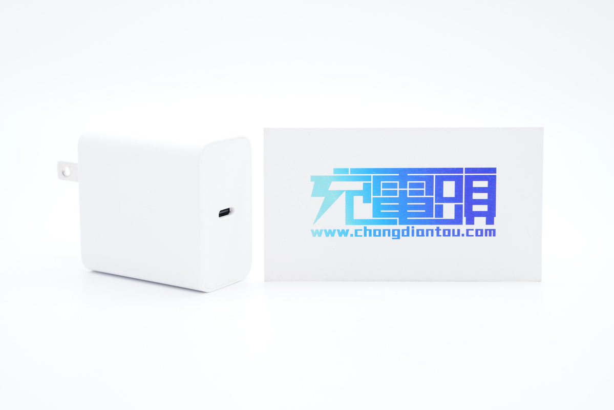

如图所见,三星65W充电器整机壳体为白色的外观,采用阻燃PC材质外壳,表面哑光处理。
配备固定插脚,规格为美规,通用国内国标插座。

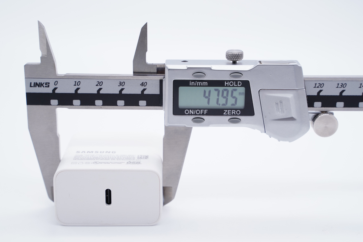

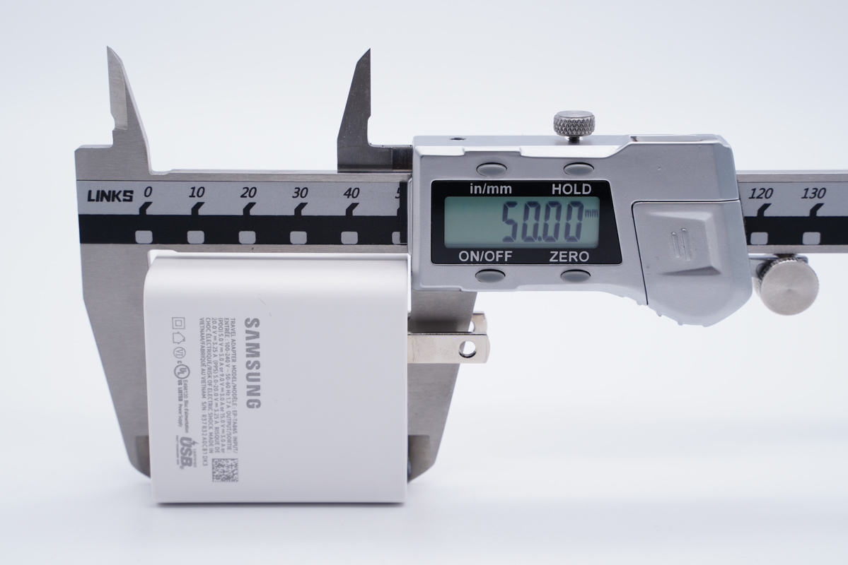

使用卡尺实测充电器的长度约为50mm(不含插脚)。
宽度约为47.95mm。

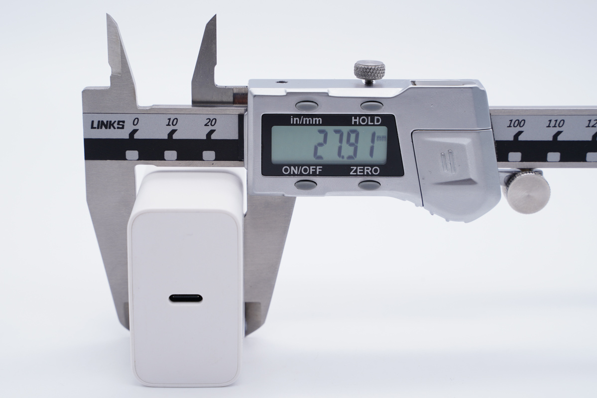

厚度约为27.91mm。
可以得出充电器的三围参数为50x47.95x27.91mm,充电器的体积约为66.91cm³,以最高输出65W计算,功率密度约为0.97W/cm³。

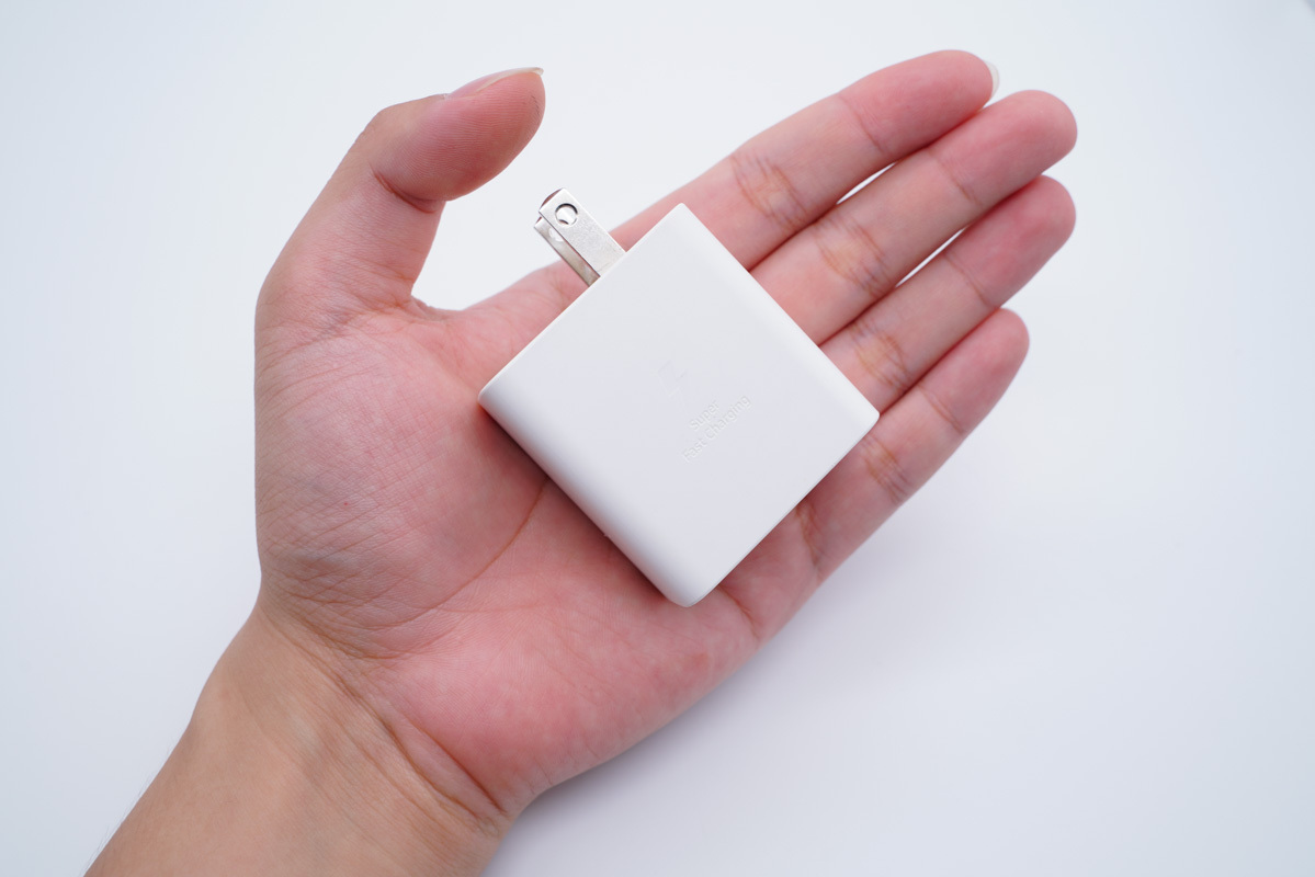

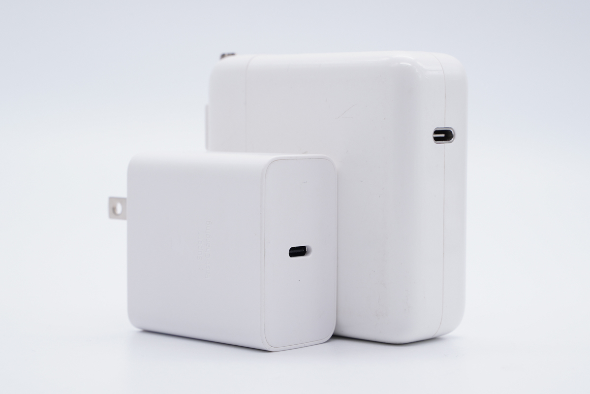

拿在手上的直观感受。
整体要比苹果61W充电器还要小很多。

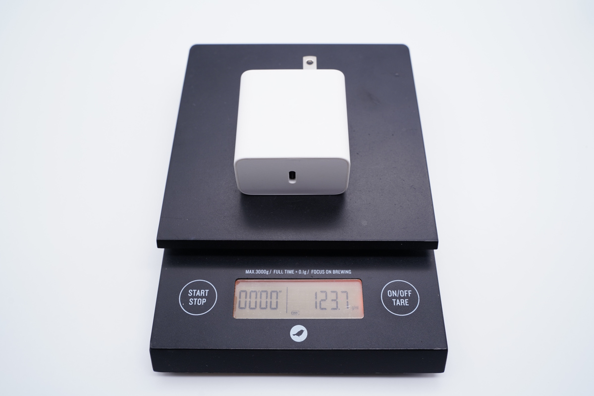

净重约为123.7g。

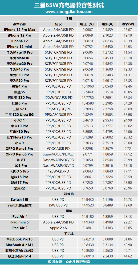

通过为不同的手机进行充电实测可以更直观的判断出充电器的性能表现。

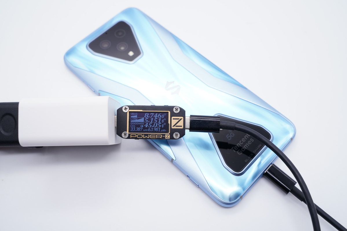

使用充电器为黑鲨3S充电,功率为8.76V 5.15A 45.05W,握手PPS快充。

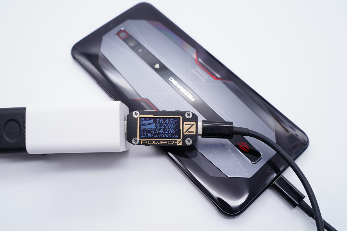

为红魔6 Pro充电电压为16.45W,功率54.28W,可以触发PPS快充。
对于笔记本则可以提供纯PD快充,支持20V高压输出,为MacBook Pro 16充电功率为19.82V 3.08A 61.06W。

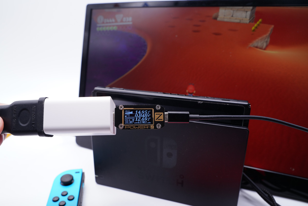

充电器支持15V3A PD快充输出档位,实测可以成功激活Switch的底座TV模式,充电器输出15V电压。

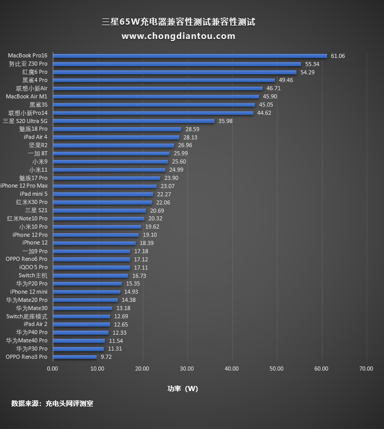

将测试数据汇总,整体来看快充兼容性都不错,为笔记本电脑可以提供大功率快充,还可以激活Switch的底座TV模式。
柱状图可以直观的看出充电功率的大小,MacBook Pro 16的功率自然最高,其他设备处于正常的快充状态。

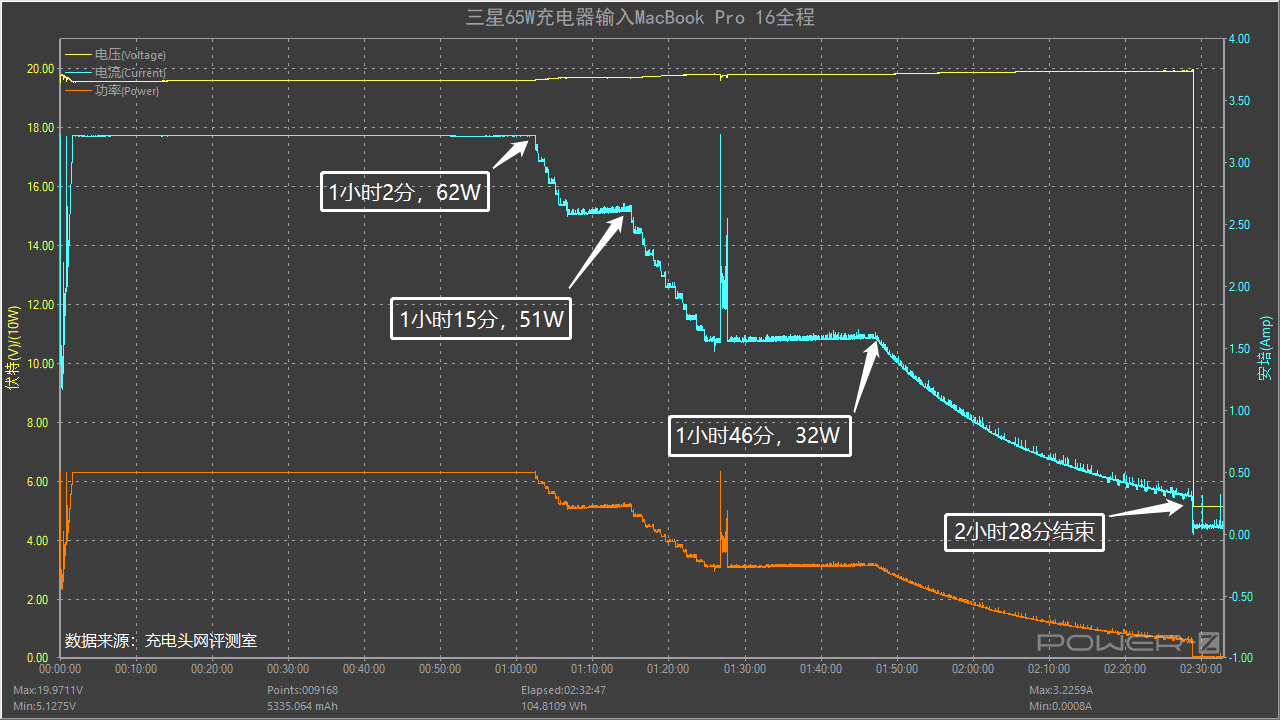

因为充电器支持65W PD快速充电,所以此次也加入了为笔记本电脑充电全程的实测。为了更好的发挥充电器的性能,此次的笔记本电脑选择了MacBook Pro 16。
这是使用充电器为MacBook Pro 16充电的全程,每个过程都在图中详细的标注了出来,全程耗时约2小时28分。
将数据绘制成曲线图,可以得知充电器为MacBook Pro 16半小时充电30%,1小时充电60%,完全充满需要2小时28分。

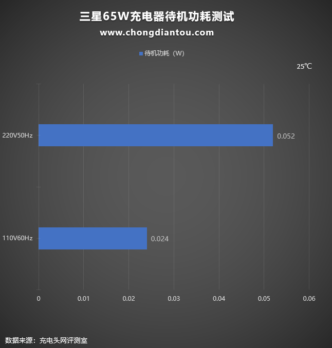

充电器如果经常插在插座上不使用也是会耗电的,只不过非常小而已。经过功率计测试,三星65W充电器在220V 50Hz的空载功耗为0.052W,换算下来一年损耗的电能约为0.45KW·h,若市价电为0.6元/KW·h,则充电器一年的电费约为0.27元左右。
110V 60Hz时的空载功耗为0.024W,换算下来,一年损耗的电能约为0.21KW·h,若市价为0.6元/KW·h,则充电器一年的电费约为0.12元左右。

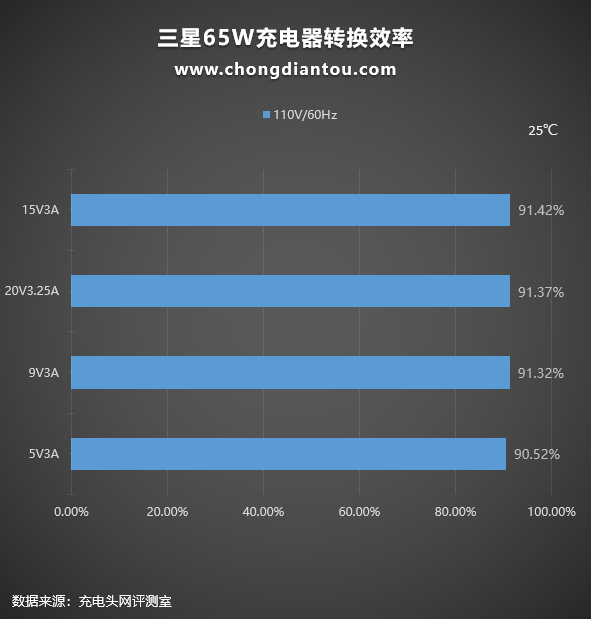

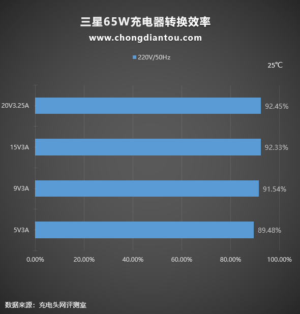

充电器本质上是一种转换设备,过程中会有损耗,以热量的形式散发出来。我们平时看充电器上面的参数输出100W或者65W是充电器可以为设备提供的最大输出功率,但充电器从插座上汲取的功率往往要更大一些,下面是三星65W充电器在220V 50Hz和110V 60Hz交流输入的情况下分别进行了转换效率测试,测试结果如下:
220V 50Hz下,将三星65W充电器在各个电压档位的输出功率拉满进行测试:五个档位测得插线板AC端输入功率和USB端输出功率,通过计算,可得充电器的转换效率从90.52%到91.42%不等。
110V 60Hz下,充电器的转换效率从89.48%到92.45%不等。

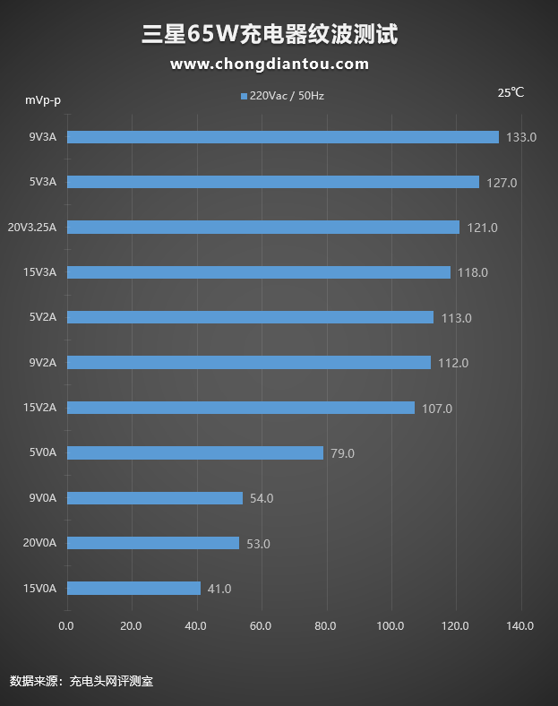

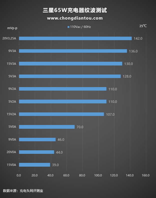

这是使用三星65W充电器在220V 50Hz交流输入下的纹波测试,纹波测试分为空载(柱状图中Y轴电流为0A)和重载(柱状图中Y轴电流为非0A)两种。纹波最高为133mVp-p,充电器处于9V3A输出状态;最低为41mVp-p,充电器处于15V0A空载状态。
110V 60Hz下,纹波最高为142mVp-p,充电器处于20V3.25A输出状态;最低为39mVp-p,充电器处于15V0A空载状态。
纹波测试小结
国家标准中充电器纹波要求是不高于200mVp-p,三星65W充电器在110V 60Hz、220V 50Hz输入电压下,所有输出功率纹波峰峰值均低于200mVp-p这个标准,表现不错。

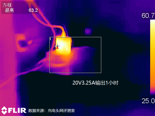

最后还对充电器的温控方面进行了测试,测试在25℃的恒温箱内进行,测试条件为以20V3.25A 65W的功率持续满载输出1小时后使用热成像仪对充电器表面的温度进行采集。
让充电器以20V3.25A 65W的功率持续输出1小时后采集到充电器表面的最高温度为71℃。
另一侧充电器表面的最高温度为63.2℃。
