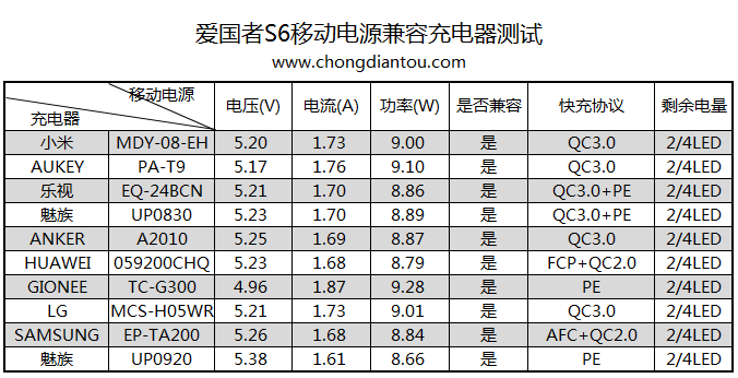

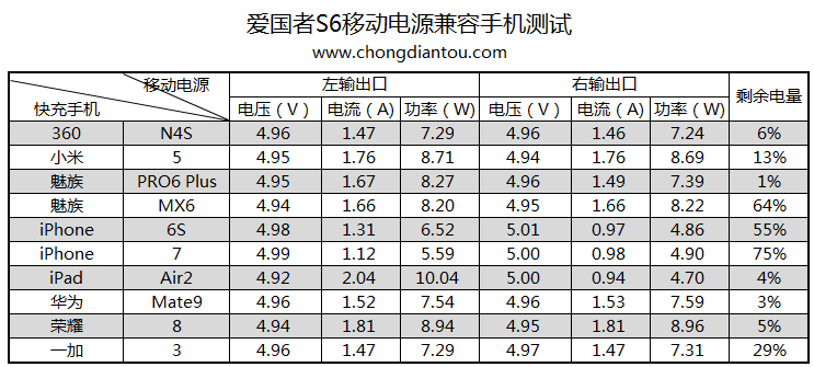

简单的进行了一下兼容性测试:
快充充电器智能以5V*2A功率充电。
两个输出口一个支持苹果,一个不支持苹果,使用的时候注意区分。
