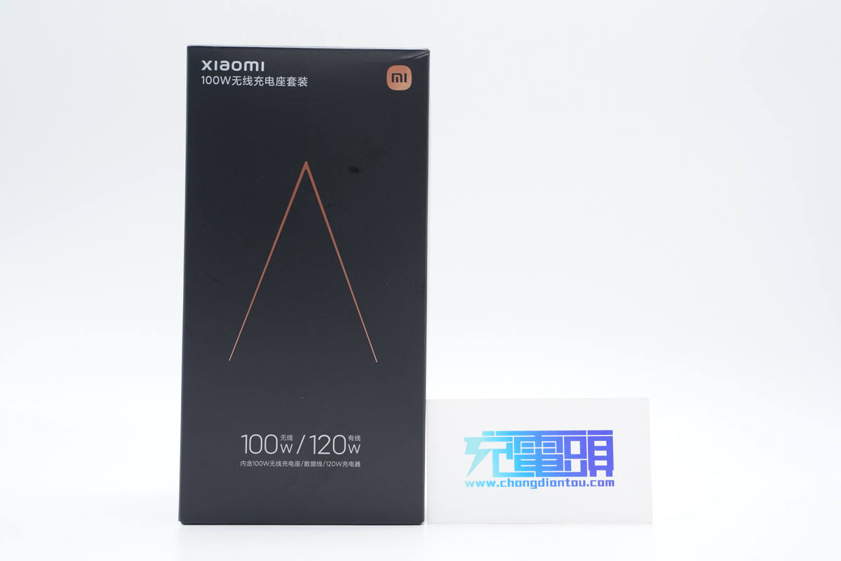

包装盒依旧是黑色配色,正面中间是金边尖角图案,与无线充造型相衬,上下100W的字样表明这款产品无线充电功率更上一层楼,右上角小米logo也用了最新版。

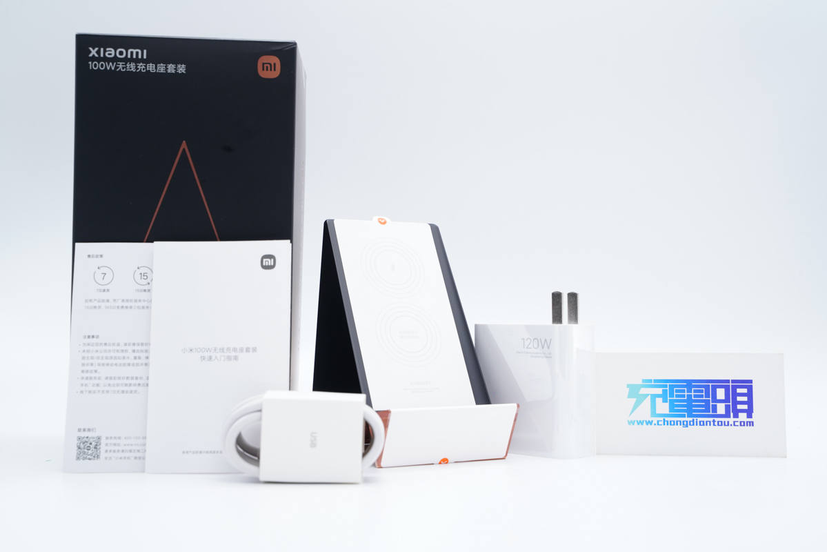

包装内含100W无线充电器、充电器、数据线、使用说明书和三包凭证。
![拆解报告:MI小米100W帆船风冷无线充MDY-13-EL-充电头网](https://www.chongdiantou.com/wp-content/uploads/2021/08/2021081708300361.jpeg)

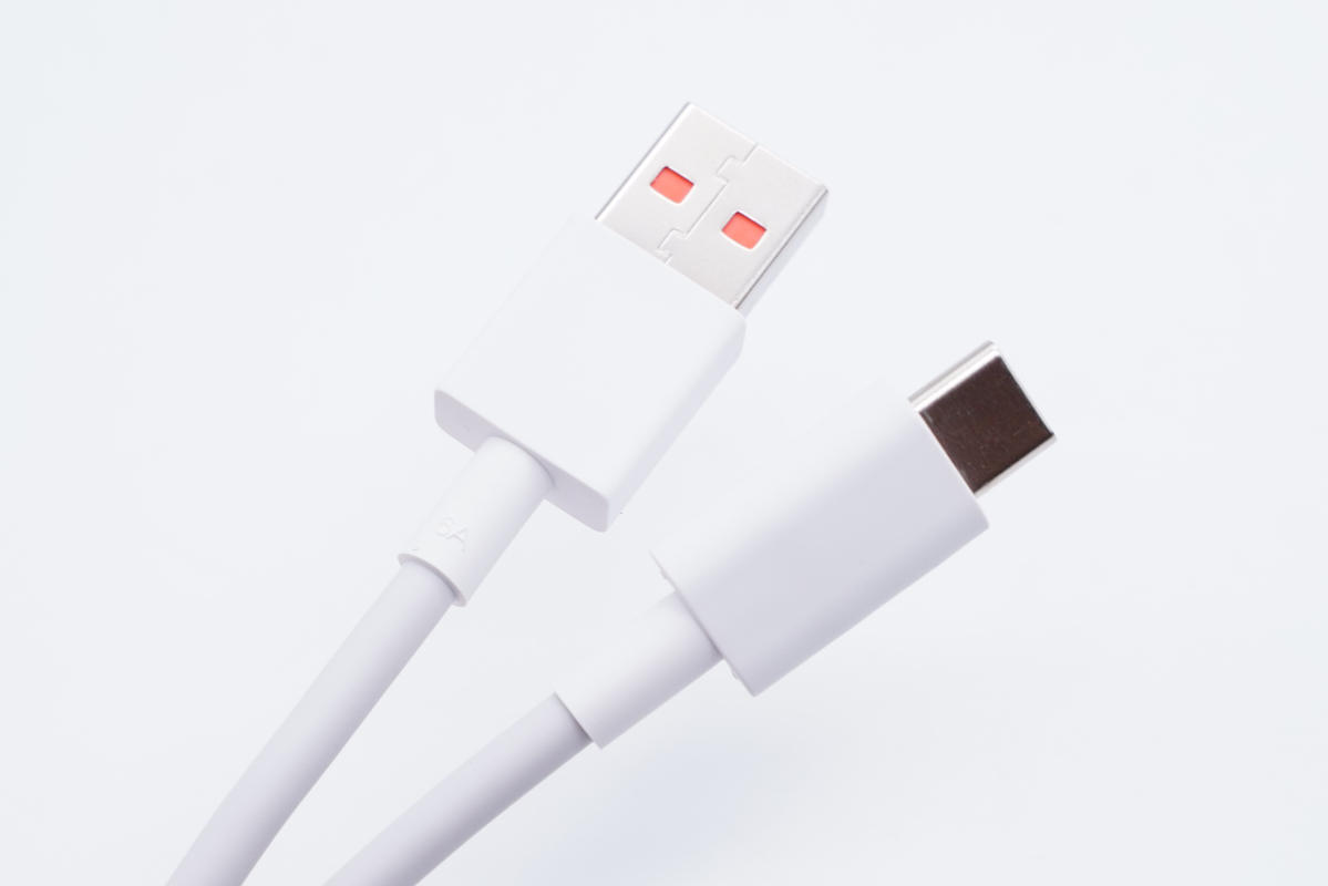

附带线缆是小米的魔改6A快充线,充电头网已经做过详细拆解。
![拆解报告:MI小米100W帆船风冷无线充MDY-13-EL-充电头网](https://www.chongdiantou.com/wp-content/uploads/2021/08/2021081708300531.jpeg)

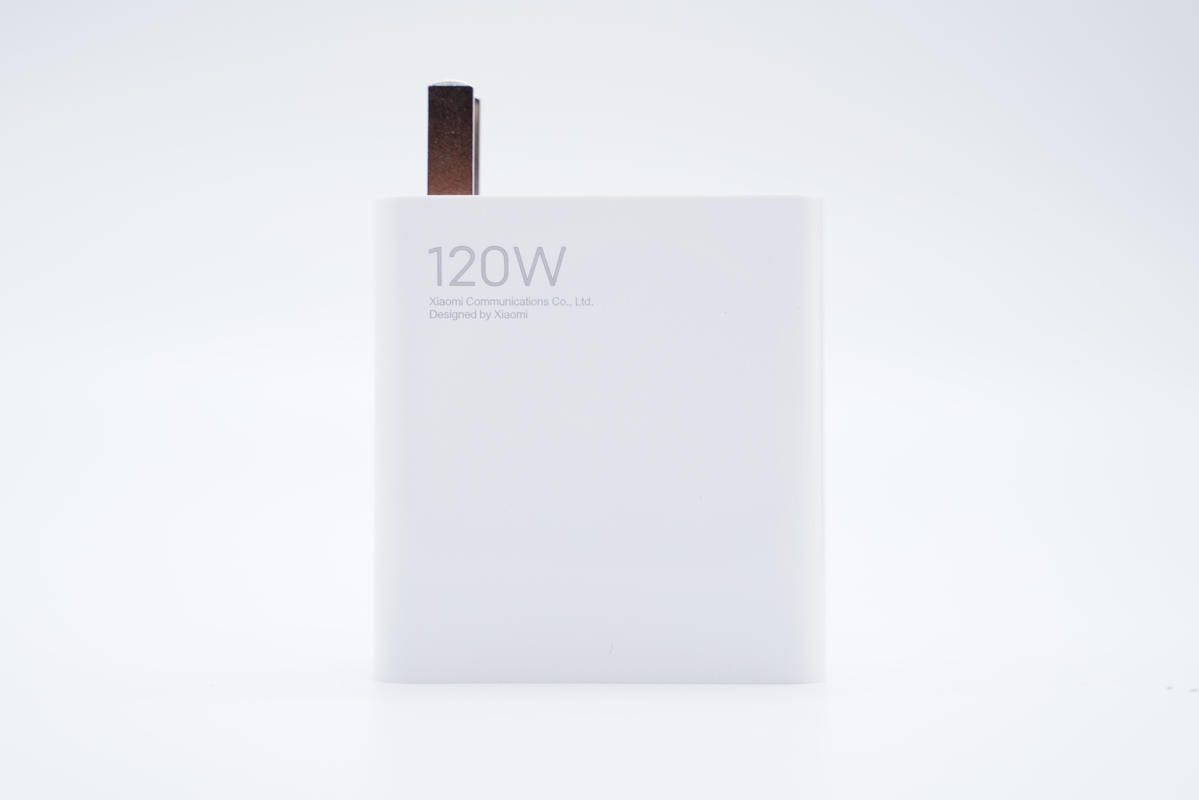

充电器则是小米非常知名的魔改120W超级快充。

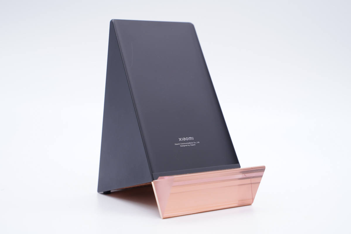

小米这款100W无线充电器采用风帆造型设计,机身壳表面哑光,黑色配色,手机支撑平台为金色透明亚克力块,整体黑金配色也和包装盒的设计十分契合。

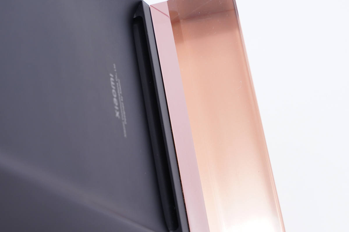

亚克力支撑平台采用台阶式设计,可有效防止手机滑落。

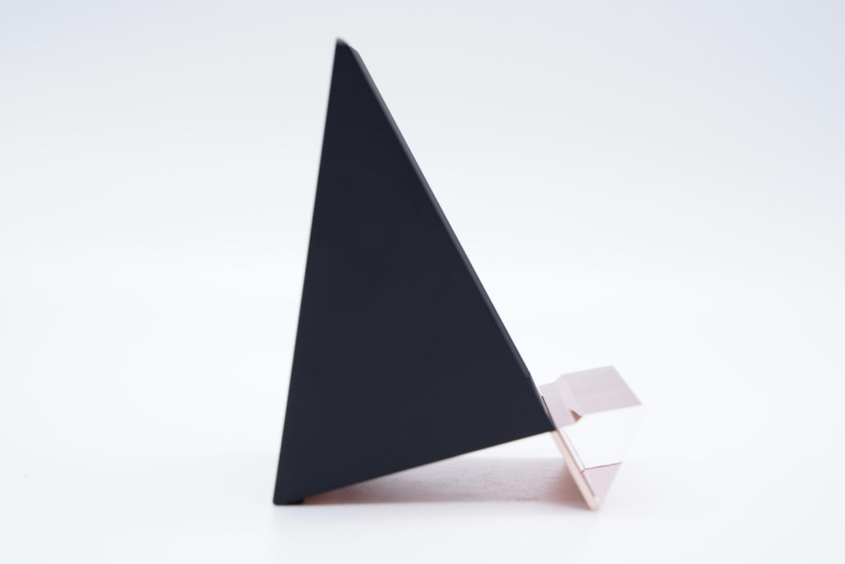

![拆解报告:MI小米100W帆船风冷无线充MDY-13-EL-充电头网](https://www.chongdiantou.com/wp-content/uploads/2021/08/2021081708301253.jpeg)
从侧面看去,机身具有一定倾斜度,无线充过程中手机也不会翻倒。而两个三角体连接处看似脆弱,实际上底部是金属板支撑,非常坚固。

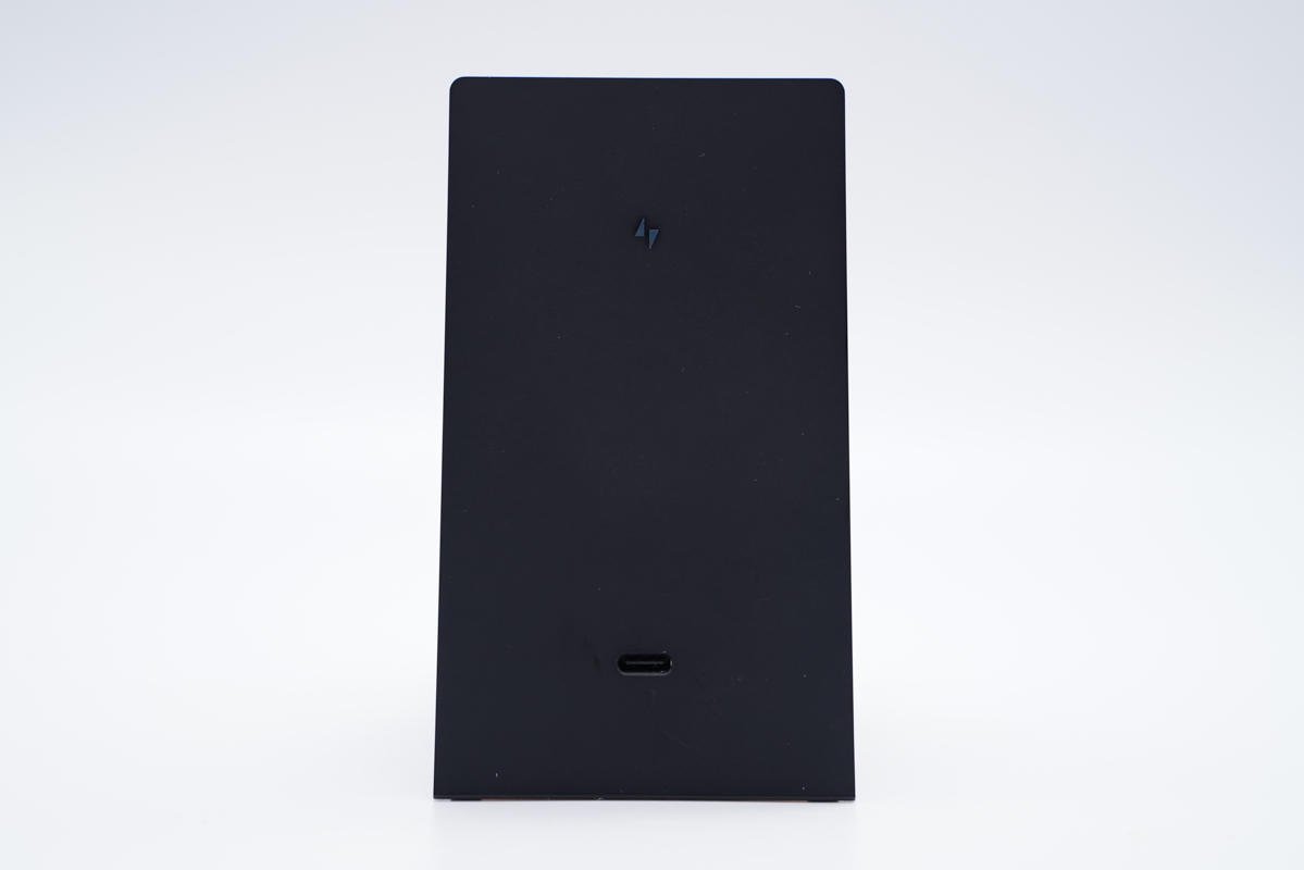

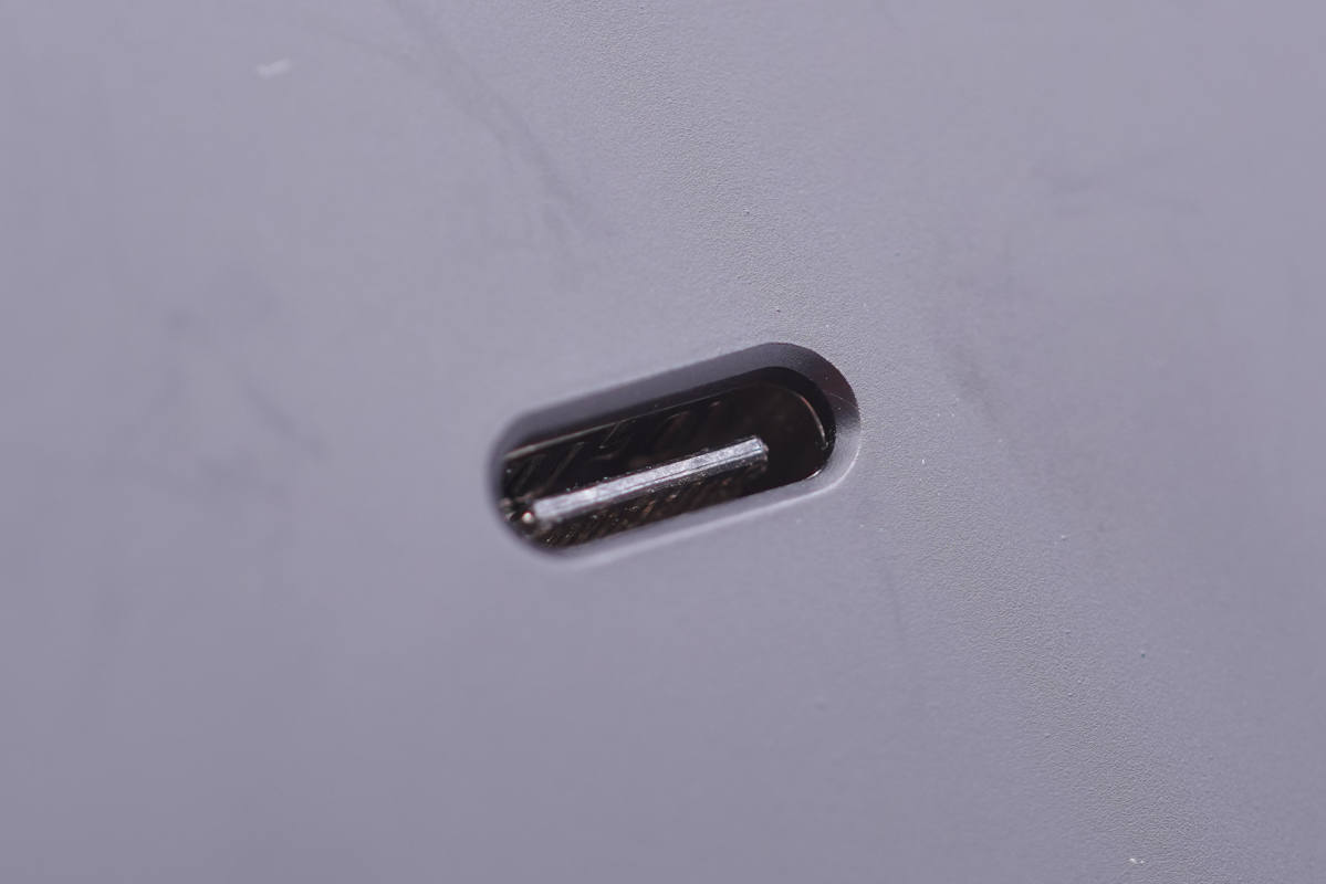

无线充机身背面设有LED指示灯和USB-C输入接口。
![拆解报告:MI小米100W帆船风冷无线充MDY-13-EL-充电头网](https://www.chongdiantou.com/wp-content/uploads/2021/08/2021081708301548.jpeg)

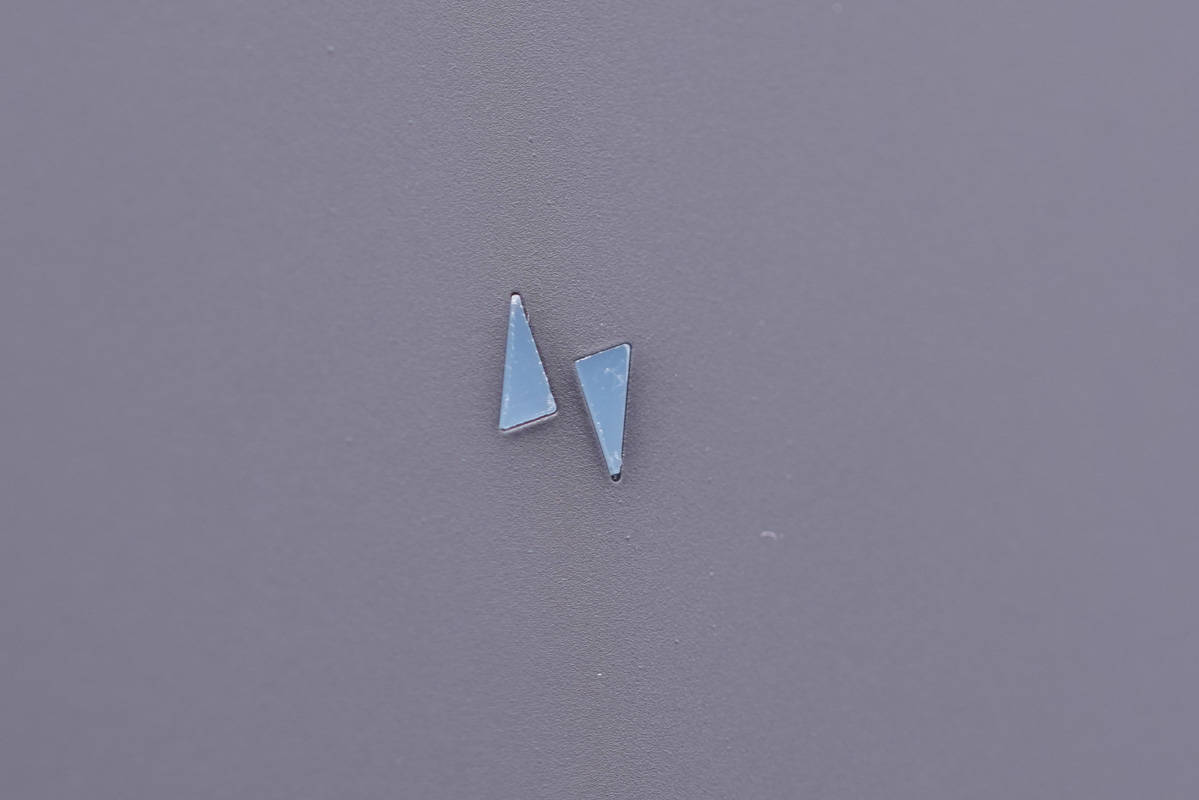

两个三角形的指示灯拼成小闪电,设计上也是想表达这款无线充电器充电速度非常的快。
![拆解报告:MI小米100W帆船风冷无线充MDY-13-EL-充电头网](https://www.chongdiantou.com/wp-content/uploads/2021/08/2021081708301672.jpeg)
USB-C接口特写,黑色舌片。

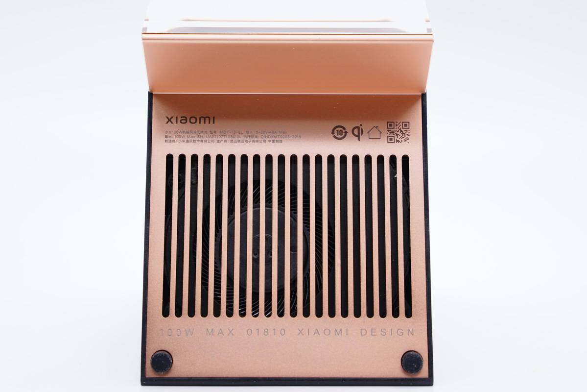

无线充底部是弯折的铝合金板,保证了两部分机身连接处的强度,金属板也是喷刷金色涂料。
![拆解报告:MI小米100W帆船风冷无线充MDY-13-EL-充电头网](https://www.chongdiantou.com/wp-content/uploads/2021/08/2021081708301827.jpeg)
金属板上设有进气窗口,内置小风扇进行主动散热,保证大功率无线充电的同时温度保持在较低水平。
![拆解报告:MI小米100W帆船风冷无线充MDY-13-EL-充电头网](https://www.chongdiantou.com/wp-content/uploads/2021/08/2021081708302197.jpeg)

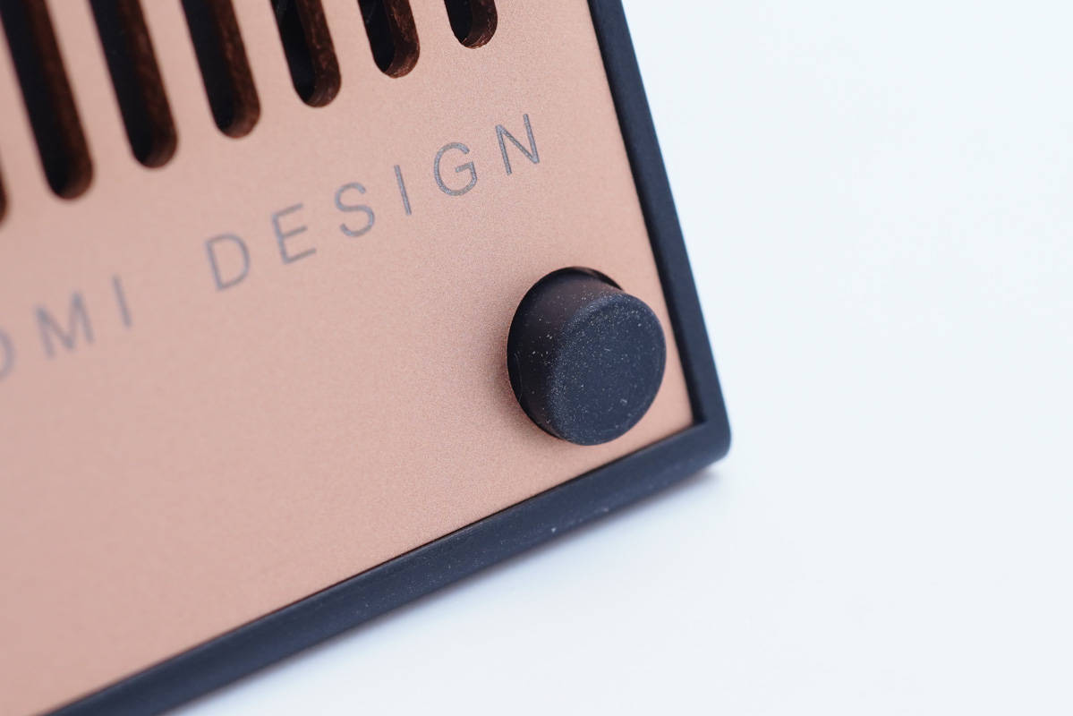

此外还贴有防滑胶垫。
![拆解报告:MI小米100W帆船风冷无线充MDY-13-EL-充电头网](https://www.chongdiantou.com/wp-content/uploads/2021/08/2021081708302271.jpeg)

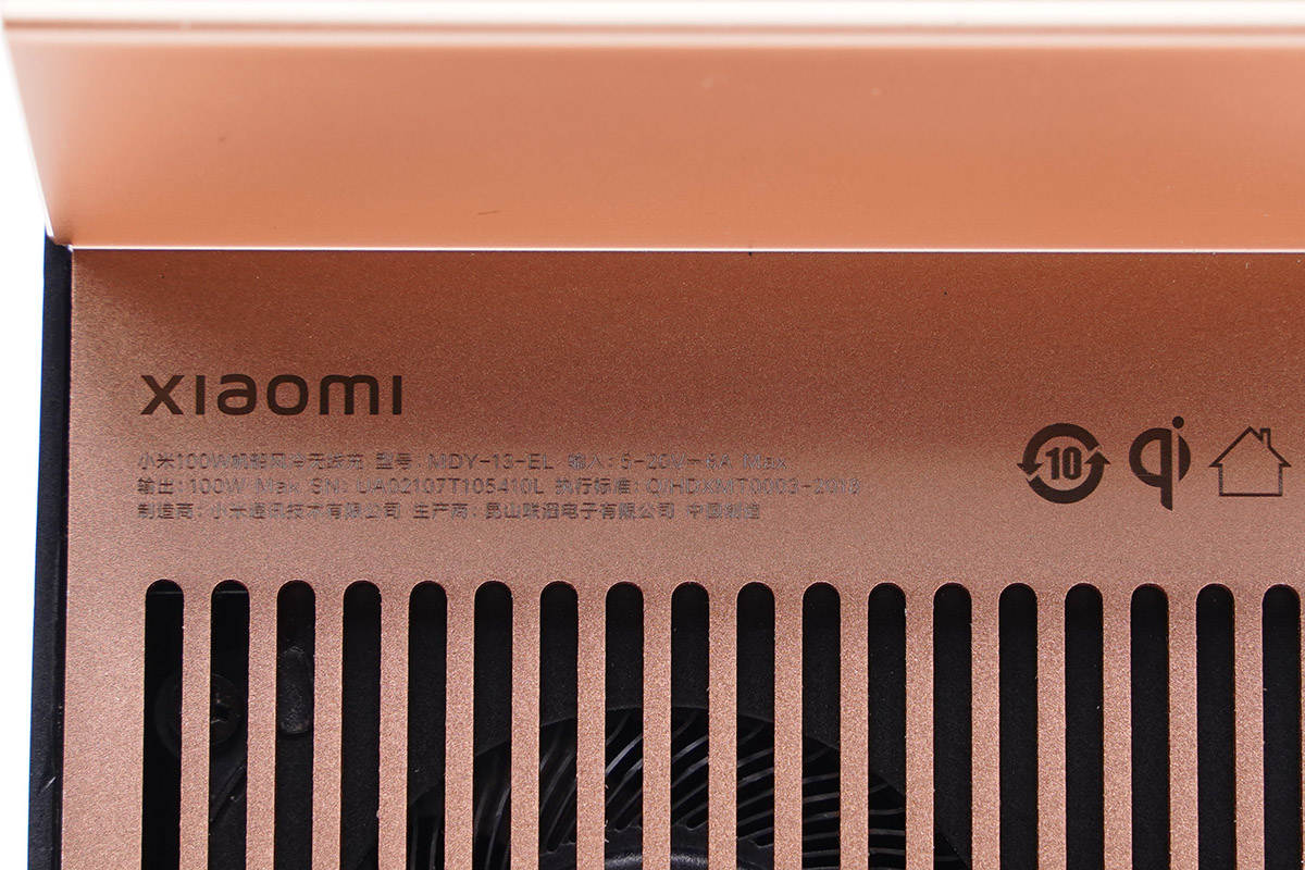

金属板上镭雕有无线充参数信息
产品名称:小米100W帆船风冷无线充
型号:MDY-13-EL
输入:5-20V6A Max
输出:100W Max
制造商:小米通讯技术有限公司
生产商:昆山联滔电子有限公司
产品已经通过了qi认证。

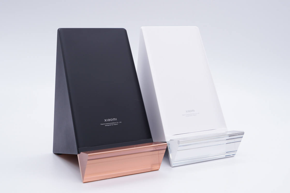

![拆解报告:MI小米100W帆船风冷无线充MDY-13-EL-充电头网](https://www.chongdiantou.com/wp-content/uploads/2021/08/2021081708302341.jpeg)

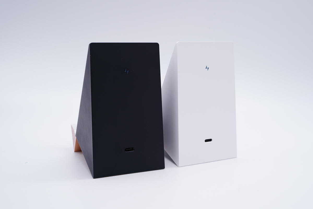

总的来说,小米100W无线充电器和此前拆解过的80W无线充电器外观、细节、大小都一样,只有配色方面的差别,可能设计之初也是想通过配色的差异帮助消费者进行区别。
![拆解报告:MI小米100W帆船风冷无线充MDY-13-EL-充电头网](https://www.chongdiantou.com/wp-content/uploads/2021/08/2021081708302535.jpeg)
两款无线充背面一览。

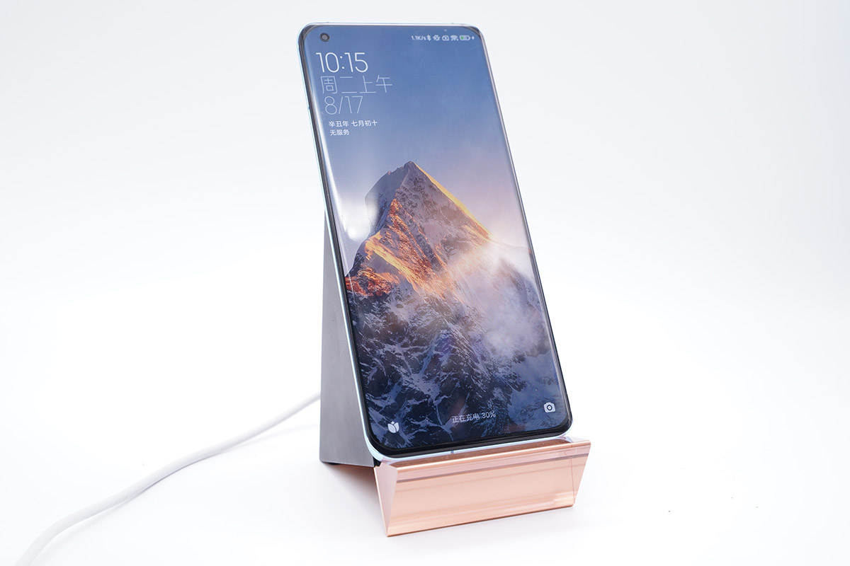

无线充支持手机横竖放自由充电,以小米11手机为例,可以竖放无线充电同时处理信息。
![拆解报告:MI小米100W帆船风冷无线充MDY-13-EL-充电头网](https://www.chongdiantou.com/wp-content/uploads/2021/08/2021081708303056.jpeg)
也可以横放边无线充电边刷剧。

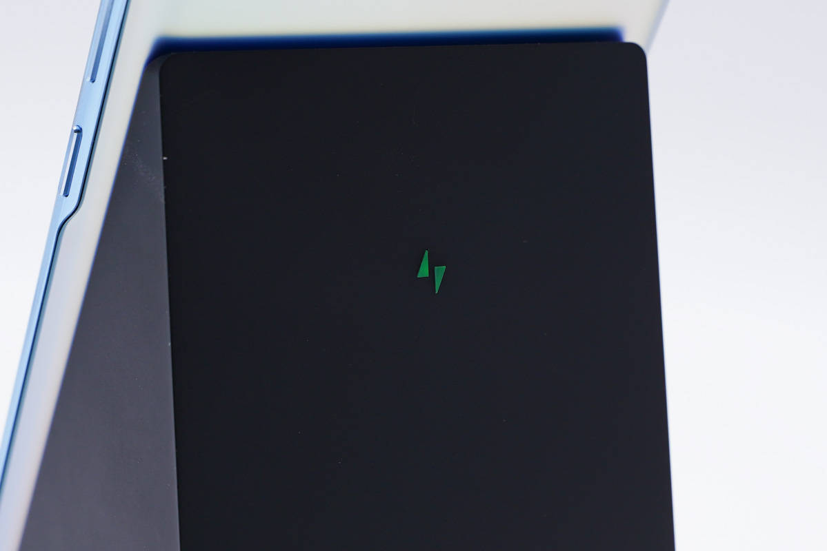

进行无线充电时,背部闪电样式的LED指示灯亮绿光。

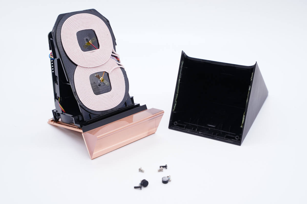

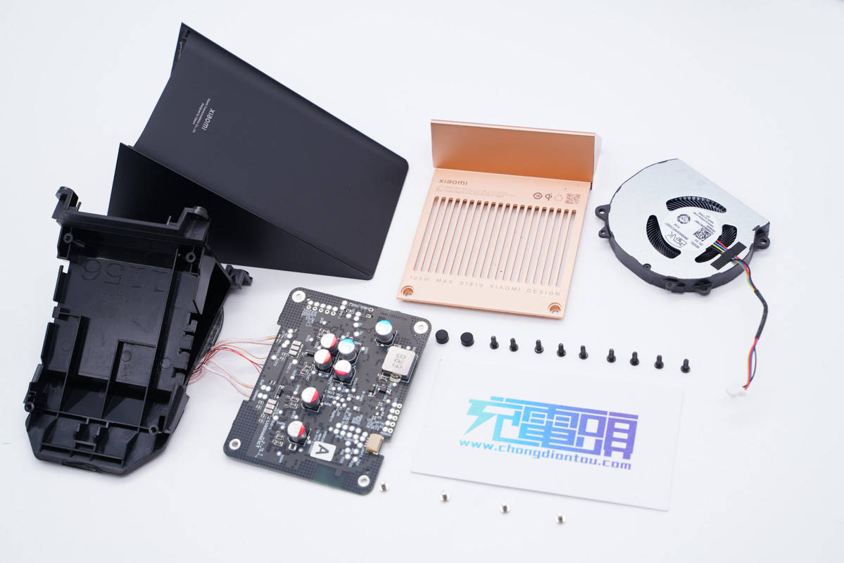

二、小米100W无线充电器拆解
![拆解报告:MI小米100W帆船风冷无线充MDY-13-EL-充电头网](https://www.chongdiantou.com/wp-content/uploads/2021/08/2021081708303492.jpeg)
黑色机身壳通过螺丝以及两侧打胶进行固定。
![拆解报告:MI小米100W帆船风冷无线充MDY-13-EL-充电头网](https://www.chongdiantou.com/wp-content/uploads/2021/08/2021081708303695.jpeg)
导光塑料片特写。
![拆解报告:MI小米100W帆船风冷无线充MDY-13-EL-充电头网](https://www.chongdiantou.com/wp-content/uploads/2021/08/2021081708303797.jpeg)
金属板四端设有支撑固定柱。
![拆解报告:MI小米100W帆船风冷无线充MDY-13-EL-充电头网](https://www.chongdiantou.com/wp-content/uploads/2021/08/2021081708462960.jpeg)

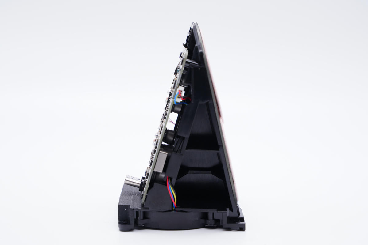

无线充内部设有一块与机身造型契合的黑色锥体塑料壳。
![拆解报告:MI小米100W帆船风冷无线充MDY-13-EL-充电头网](https://www.chongdiantou.com/wp-content/uploads/2021/08/2021081708303969.jpeg)
锥体塑料壳一面固定无线充电路板,螺丝固定。
![拆解报告:MI小米100W帆船风冷无线充MDY-13-EL-充电头网](https://www.chongdiantou.com/wp-content/uploads/2021/08/2021081708304119.jpeg)

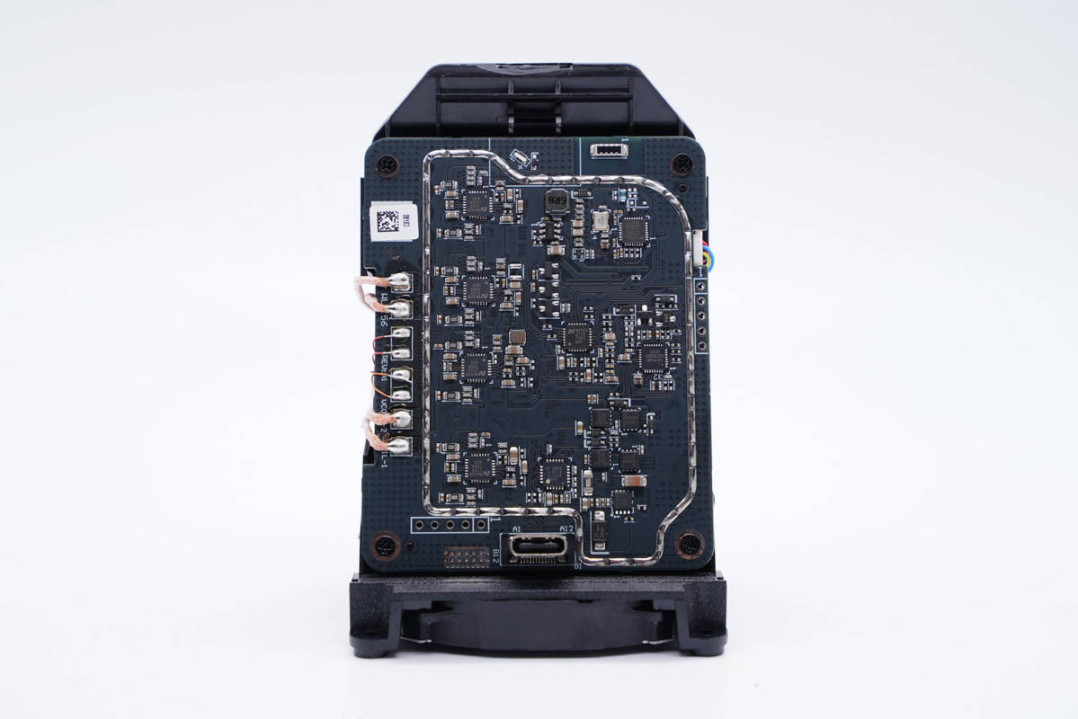

PCB板正面特写,小米这款无线充电器采用了伏达半导体无线充方案,一颗无线充主控芯片(红框)以及四颗全桥驱动器(紫框)。此外还有输入电压控制、升/降压供电电路等。

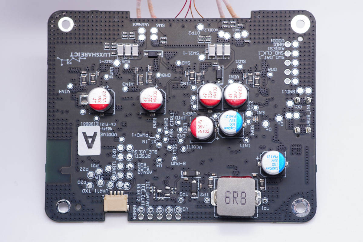

![拆解报告:MI小米100W帆船风冷无线充MDY-13-EL-充电头网](https://www.chongdiantou.com/wp-content/uploads/2021/08/2021081708304220.jpeg)
背面设有电感以及多颗滤波电容。
![拆解报告:MI小米100W帆船风冷无线充MDY-13-EL-充电头网](https://www.chongdiantou.com/wp-content/uploads/2021/08/2021081708304352.jpeg)

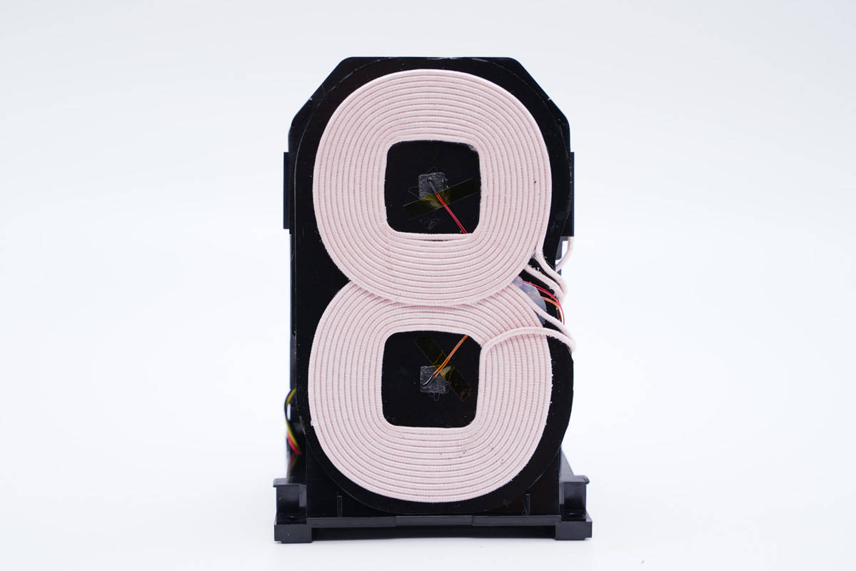

另一面固定无线充电线圈,线圈有两个,因此支持手机横放或竖放无线充电。

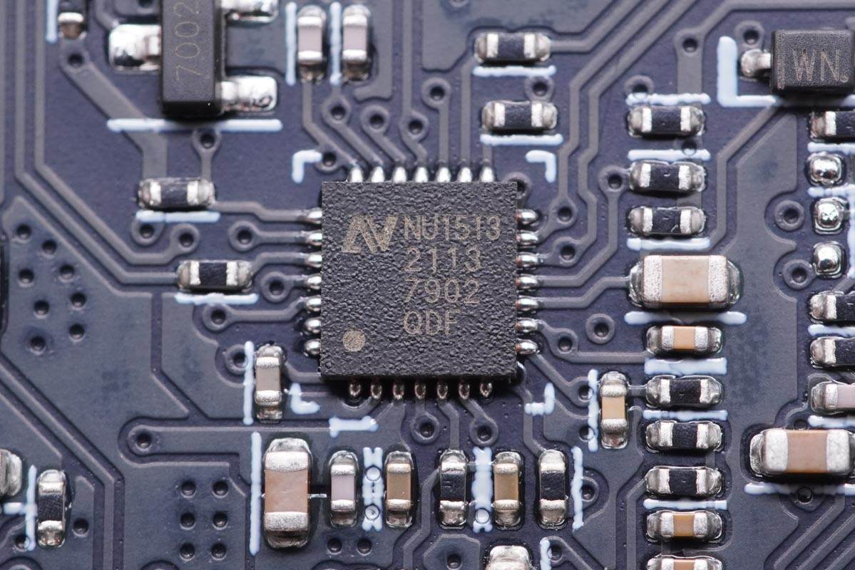

![拆解报告:MI小米100W帆船风冷无线充MDY-13-EL-充电头网](https://www.chongdiantou.com/wp-content/uploads/2021/08/2021081708304560.jpeg)
无线充主控芯片采用伏达半导体NU1513,这是高度集成的数字控制器,集成了所有基本功能,提供稳定的功率并与兼容WPC的接收器保持稳定的通信,可用于符合WPC EPP标准的30W无线充电发射器。该器件与NU1028配套的功率级IC一起构成了简单,高性能,高性价比的无线充电发射器解决方案,适用于广泛的应用。
![拆解报告:MI小米100W帆船风冷无线充MDY-13-EL-充电头网](https://www.chongdiantou.com/wp-content/uploads/2021/08/2021081708304888.png)
伏达半导体NU1513资料信息。
充电头网通过拆解了解到,伏达半导体NU1513此前还被小米80W帆船风冷无线充、小米55W立式风冷无线充电器、小米智能追踪式无线充、小米30W立式风冷无线充电器等产品采用过,产品质量获得小米高度认可。

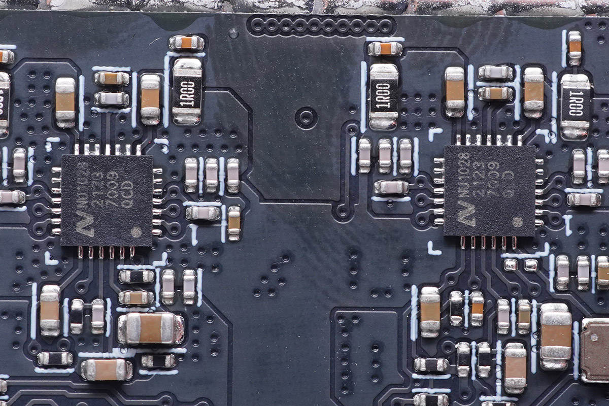

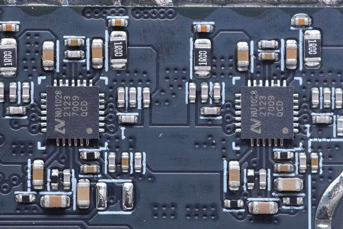

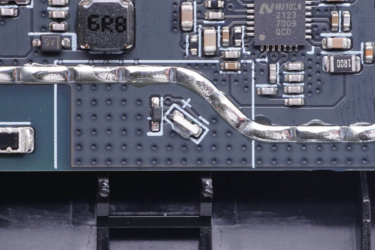

两个无线充电线圈均采用两颗伏达半导体NU1028并联进行驱动。
![拆解报告:MI小米100W帆船风冷无线充MDY-13-EL-充电头网](https://www.chongdiantou.com/wp-content/uploads/2021/08/2021081708305239.jpeg)
另外一组NU1028特写。
![拆解报告:MI小米100W帆船风冷无线充MDY-13-EL-充电头网](https://www.chongdiantou.com/wp-content/uploads/2021/08/2021081708305481.jpeg)
NU1028全桥驱动器特写,用于高集成度的高功率无线充电的集成功率级,内部集成功率全桥,驱动器,内置降压电路和稳压电路。支持无损耗高精度电流检测,用于带内通信和异物检测。集成数字解调,集成欠压和过压保护,支持完善的保护功能,支持数字I2C接口,采用4*4mm QFN封装。

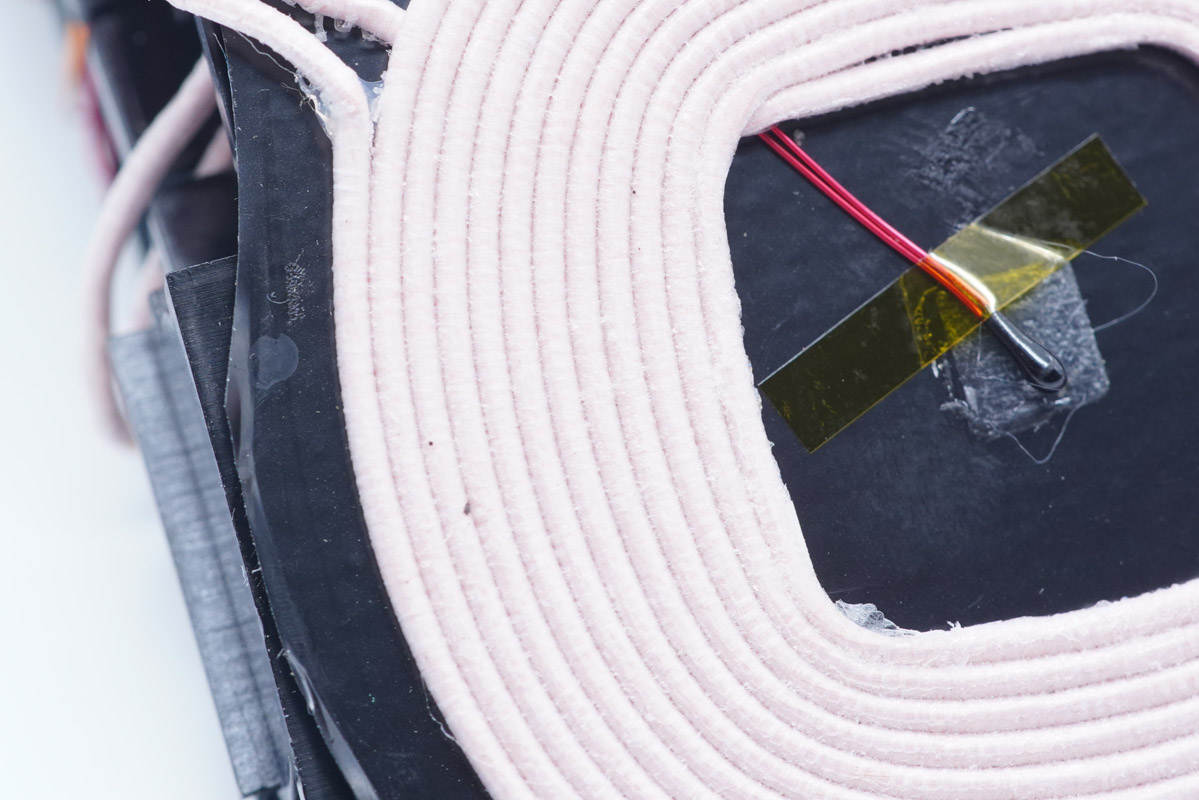

无线充电线圈绕制紧密。
![拆解报告:MI小米100W帆船风冷无线充MDY-13-EL-充电头网](https://www.chongdiantou.com/wp-content/uploads/2021/08/2021081708310627.jpeg)
中心固定有热敏电阻进行温度监控。
![拆解报告:MI小米100W帆船风冷无线充MDY-13-EL-充电头网](https://www.chongdiantou.com/wp-content/uploads/2021/08/2021081708310728.jpeg)
另一颗热敏电阻特写。

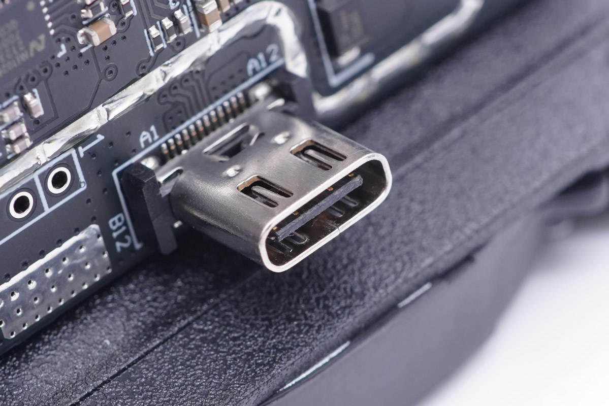

USB-C母座特写,垂直过孔焊接。

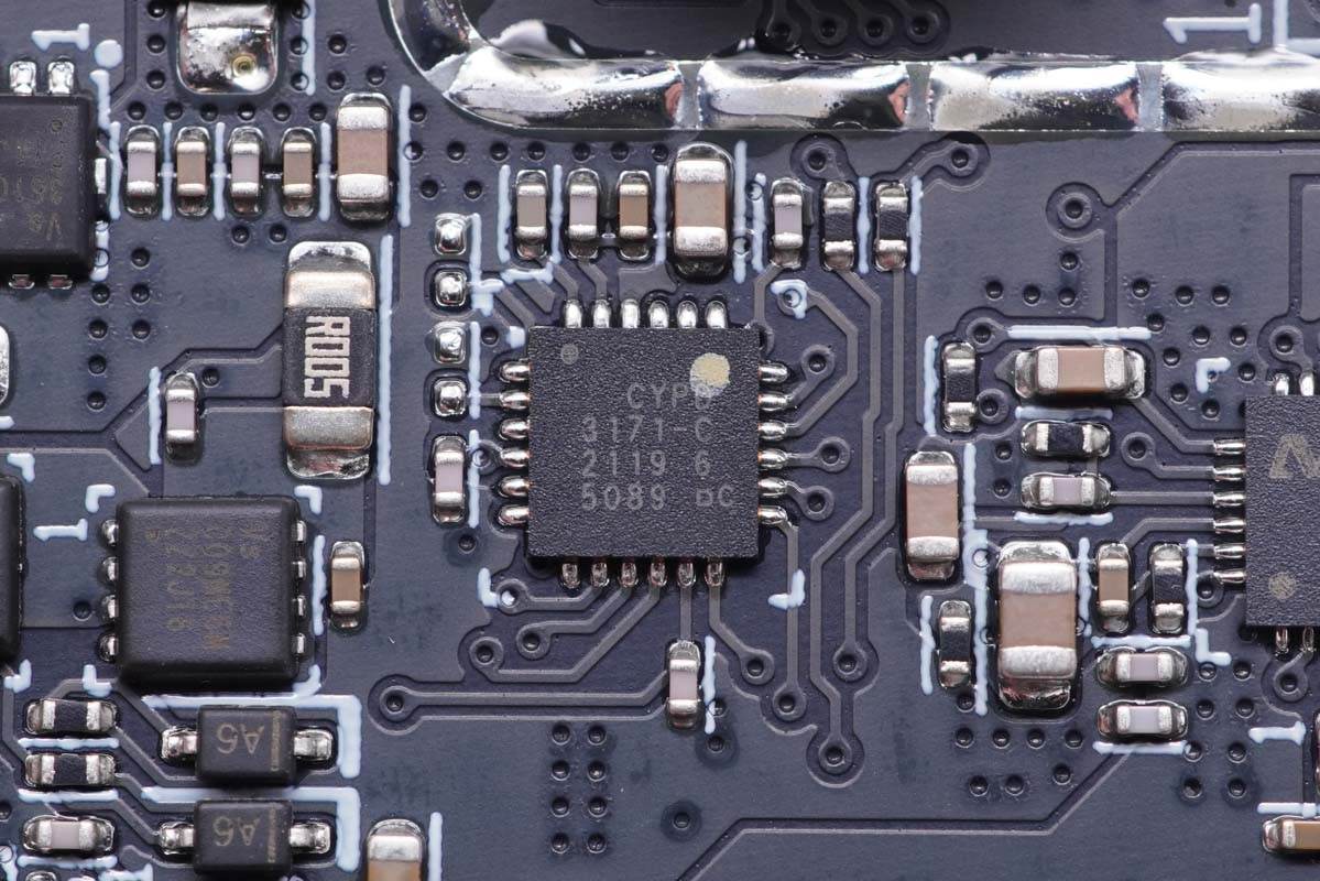

![拆解报告:MI小米100W帆船风冷无线充MDY-13-EL-充电头网](https://www.chongdiantou.com/wp-content/uploads/2021/08/2021081708311115.jpeg)
USB-C口控制器采用英飞凌CYPD3171,负责配合无线充电器需求,动态调节适配器输出电压。这是赛普拉斯第三代产品CCG3PA,其内建ARM Cortex-M0处理器,64KB Flash 8KB SRAM,支持QC4.0、APPLE 2.4A,AFC、BC1.2等充电协议。

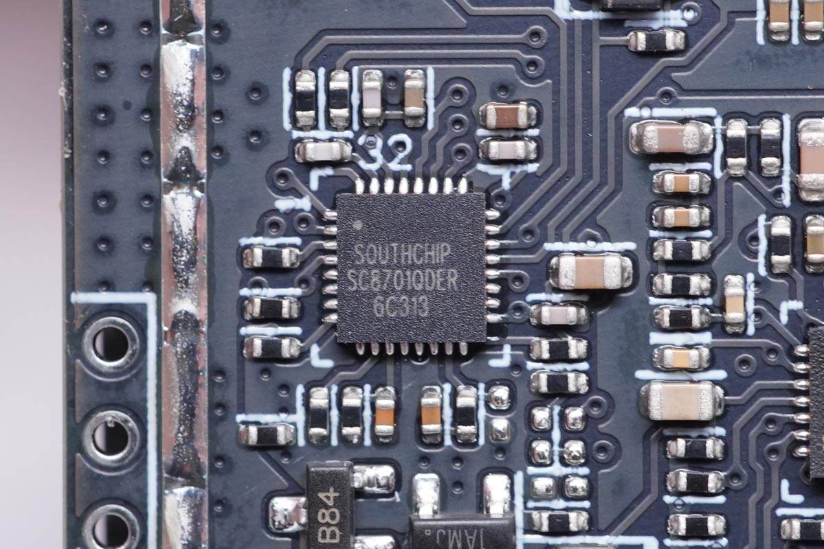

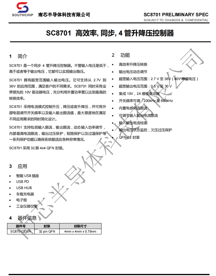

采用南芯同步升降压控制器SC8701为不同的手机充电进行升降压,以及精细调节输出电压。
南芯SC8701是一个同步4开关降压升压控制器,它可以有效地输出电压,无论是高、低或等于输入电压。同时也支持非常宽的输入和输出电压范围,它可以支持2.7V到36V的输入范围和2V到36V的输出范围。驱动器电压设置为10V,以充分利用外部mosfet实现最高效率。
![拆解报告:MI小米100W帆船风冷无线充MDY-13-EL-充电头网](https://www.chongdiantou.com/wp-content/uploads/2021/08/2021081708311553.png)
南芯SC8701资料信息。

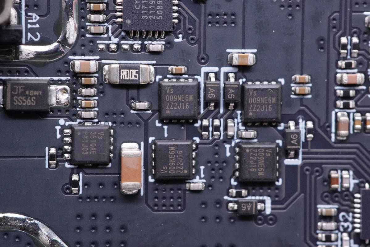

![拆解报告:MI小米100W帆船风冷无线充MDY-13-EL-充电头网](https://www.chongdiantou.com/wp-content/uploads/2021/08/2021081708311578.jpeg)
左侧输入保护管采用威兆半导体VS3510AE,PMOS,耐压30V,PDFN3333封装。右侧四颗MOS管是威兆VSE009NE6M,NMOS,耐压60V,配合南芯SC8701控制器实现升降压。
![拆解报告:MI小米100W帆船风冷无线充MDY-13-EL-充电头网](https://www.chongdiantou.com/wp-content/uploads/2021/08/2021081708311624.png)
威兆VS3510AE资料信息。
![拆解报告:MI小米100W帆船风冷无线充MDY-13-EL-充电头网](https://www.chongdiantou.com/wp-content/uploads/2021/08/2021081708311873.png)
威兆VSE009NE6MS资料信息。

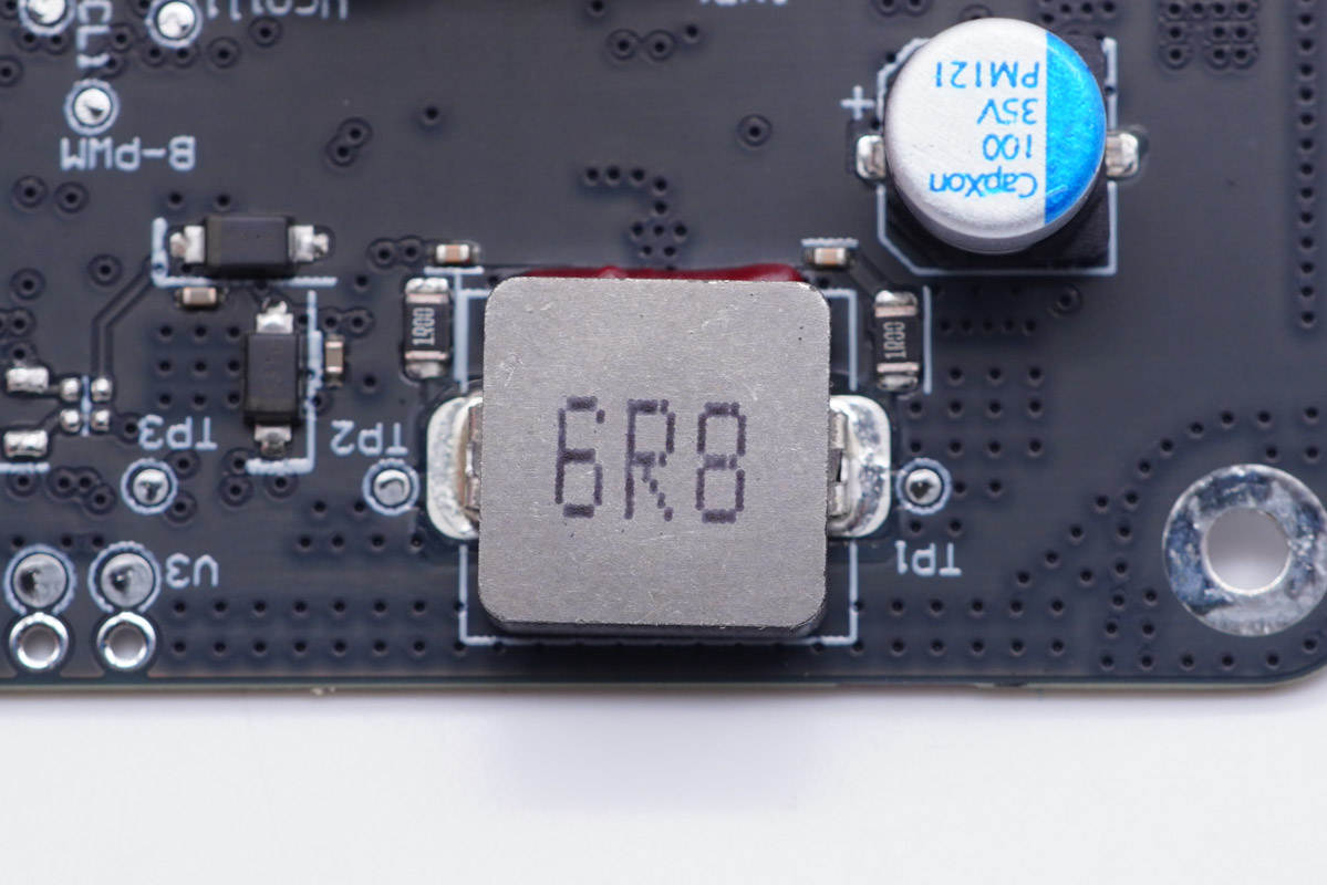

6R8合金升降压电感特写,底部打胶加固。

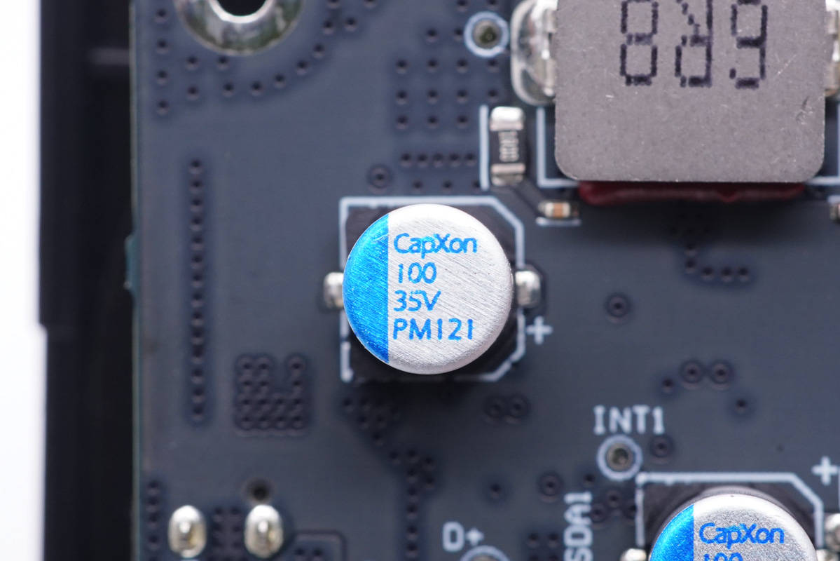

![拆解报告:MI小米100W帆船风冷无线充MDY-13-EL-充电头网](https://www.chongdiantou.com/wp-content/uploads/2021/08/2021081708312278.jpeg)

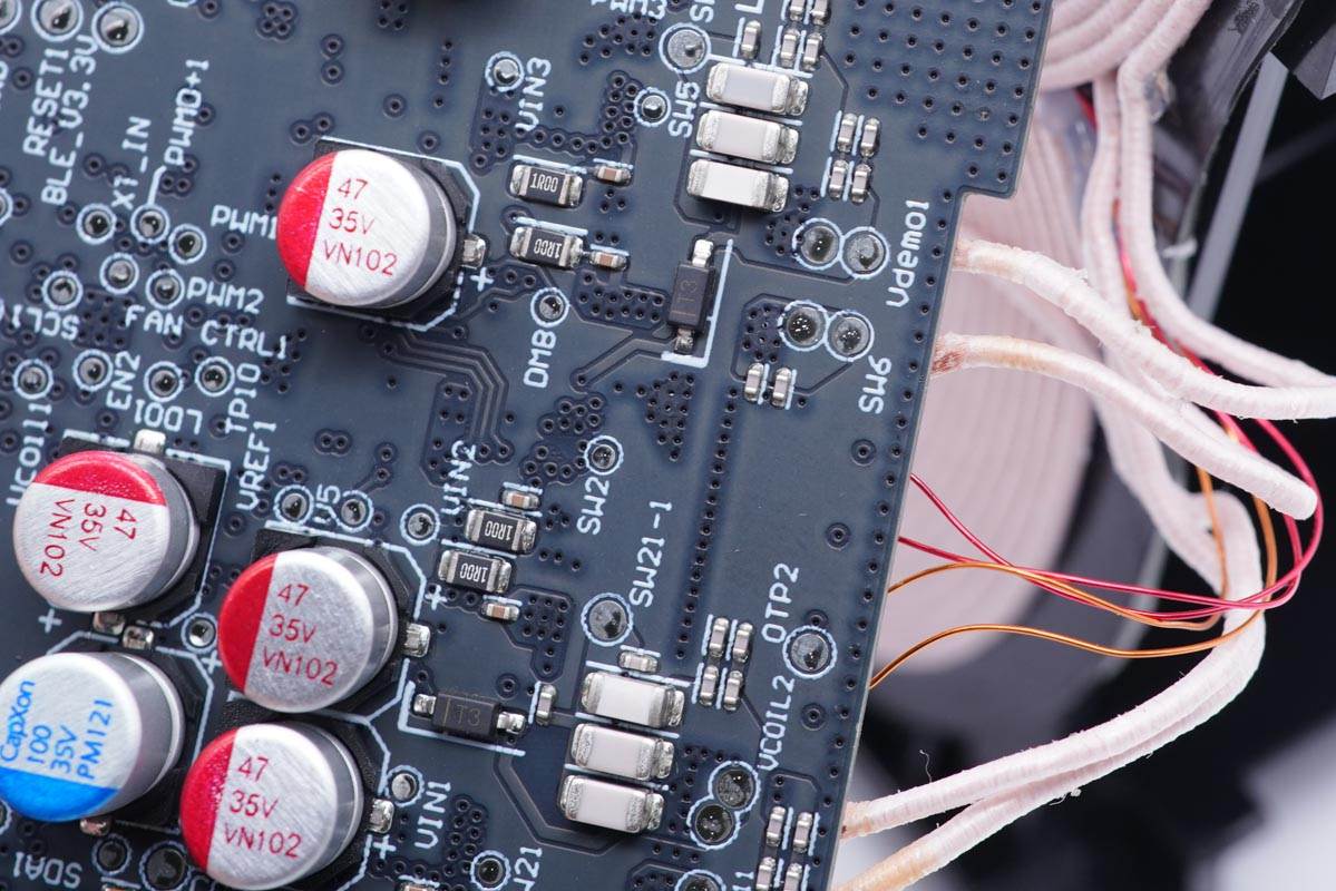

滤波电容来自CapXon丰宾,规格为35V 100μF。充电头网了解到,丰宾电容还被华为、绿联、ANKER、小米、vivo、惠普等知名品牌的百余款快充产品采用。
![拆解报告:MI小米100W帆船风冷无线充MDY-13-EL-充电头网](https://www.chongdiantou.com/wp-content/uploads/2021/08/2021081708312461.jpeg)
四颗滤波电容特写,一颗来自丰宾,规格为35V 100μF,另外三颗规格均为35V 47μF。

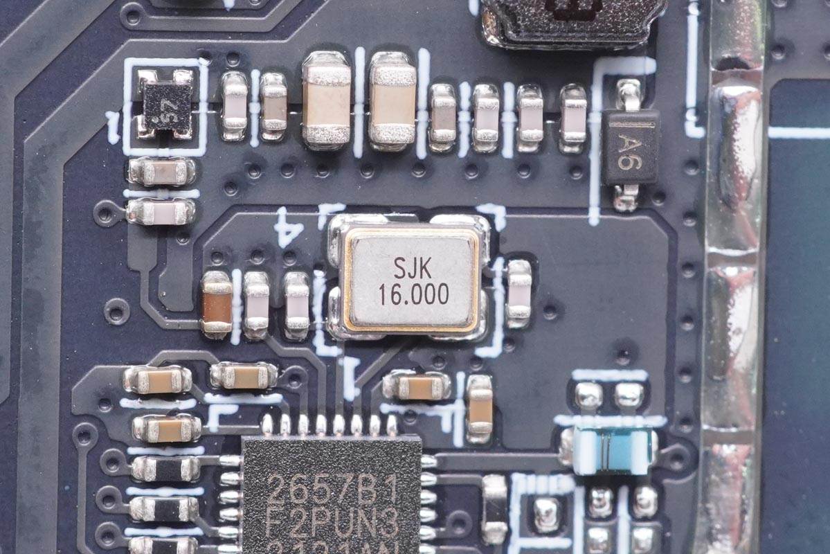

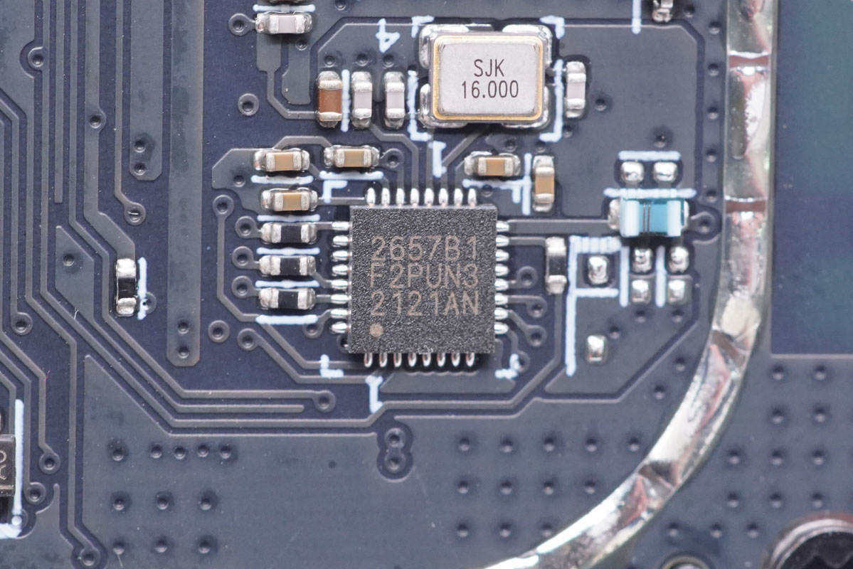

丝印2657B1的蓝牙单片机,负责散热风扇、指示灯控制以及和手机连接。
![拆解报告:MI小米100W帆船风冷无线充MDY-13-EL-充电头网](https://www.chongdiantou.com/wp-content/uploads/2021/08/2021081708313211.jpeg)
旁边是16.000MHz晶振。

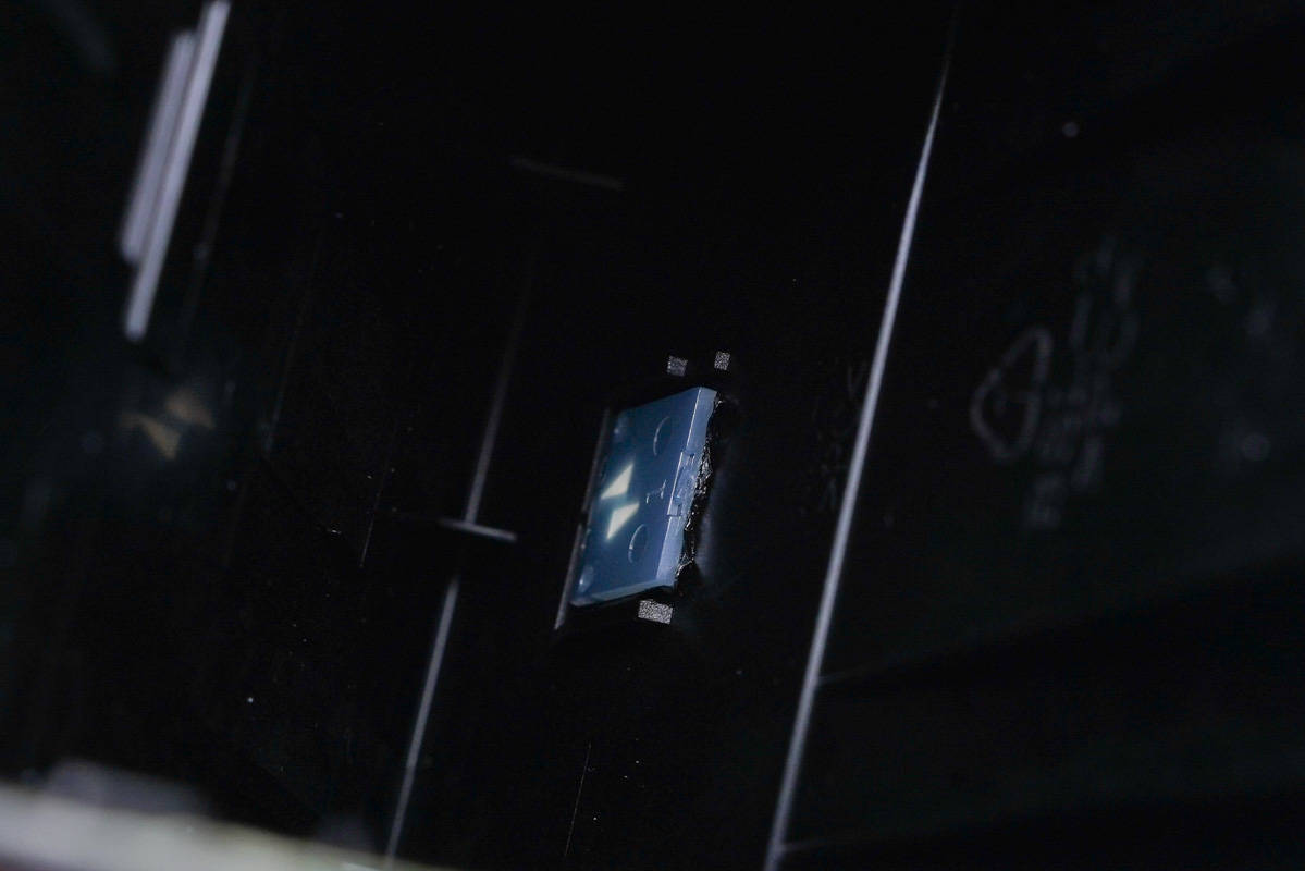

LED指示灯。

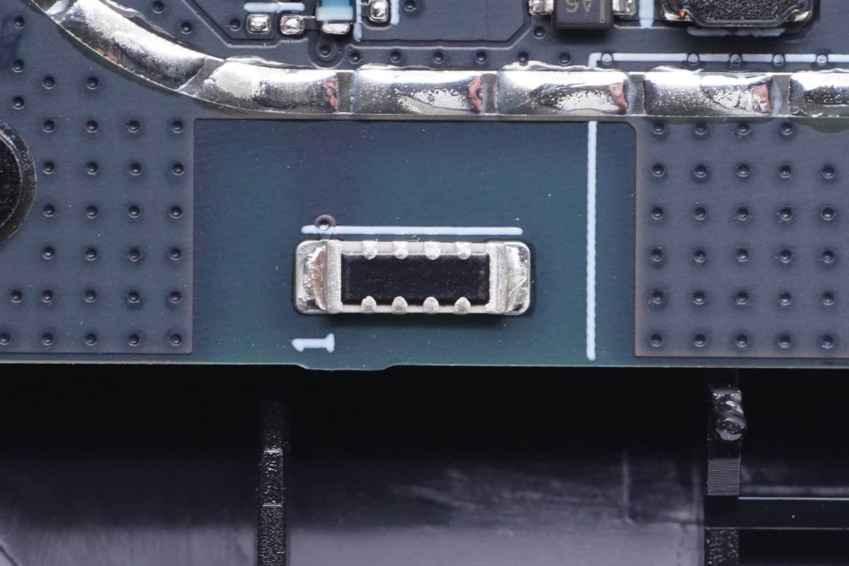

陶瓷贴片蓝牙天线特写。

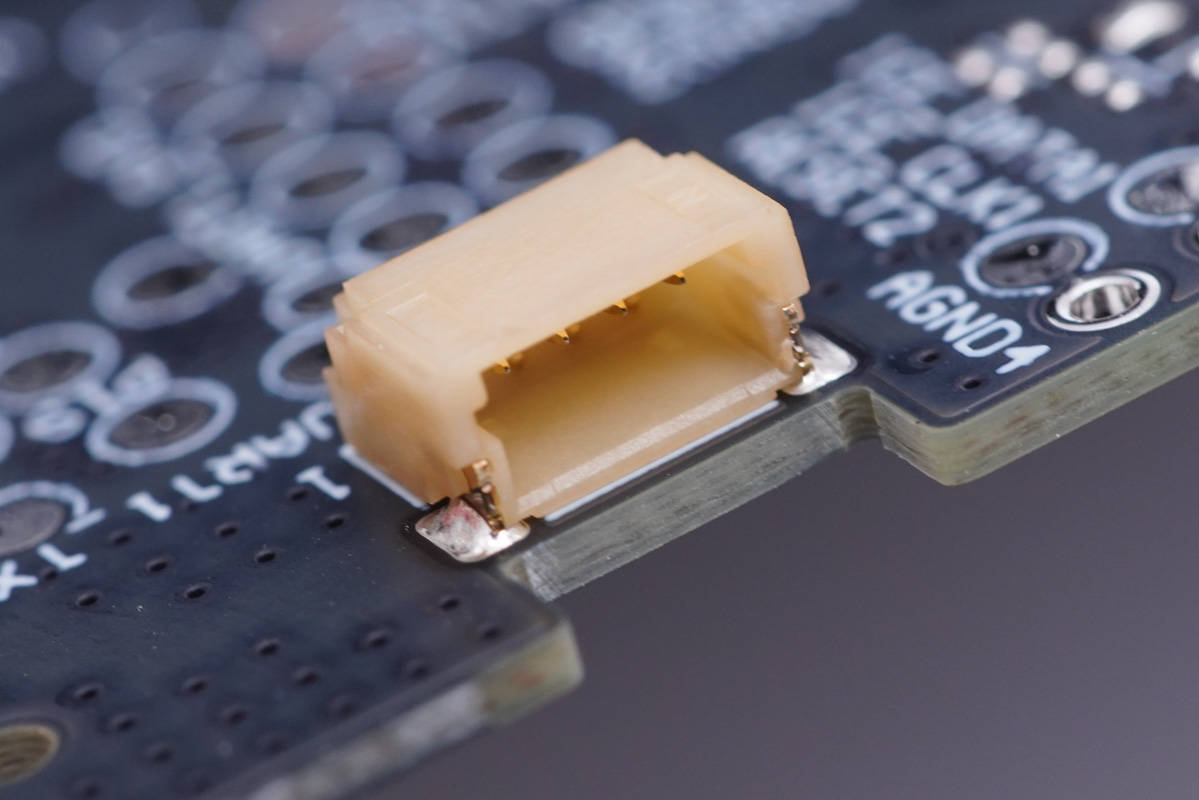

![拆解报告:MI小米100W帆船风冷无线充MDY-13-EL-充电头网](https://www.chongdiantou.com/wp-content/uploads/2021/08/2021081708313772.jpeg)
连接风扇的插槽,插拔式设计组装方便。

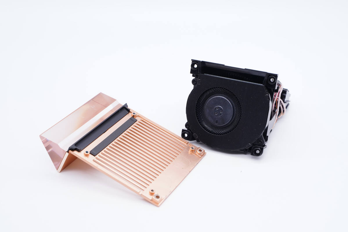

![拆解报告:MI小米100W帆船风冷无线充MDY-13-EL-充电头网](https://www.chongdiantou.com/wp-content/uploads/2021/08/2021081708313967.jpeg)
离心风扇特写,额定输入5V0.5A,来自昆山品岱电子有限公司。
