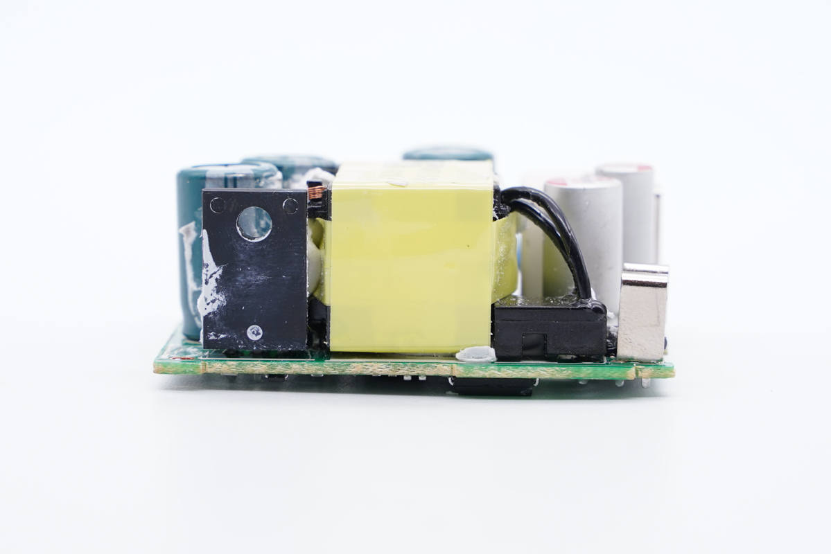

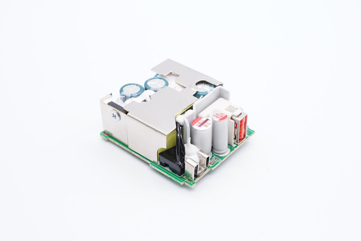

PCBA模块配有散热片帮助散热,高压MOS管使用螺丝固定在散热片上,元器件间的空隙填充硅胶加固。
初级次级间设有绝缘隔离板,同步整流管上贴有小型散热片帮助散热。
主板背面覆盖塑料板,与正面的初次级隔离板一体式设计。
PCB板正面一览,元器件布局比较紧凑。
主板背面一览,初次级分界明显。

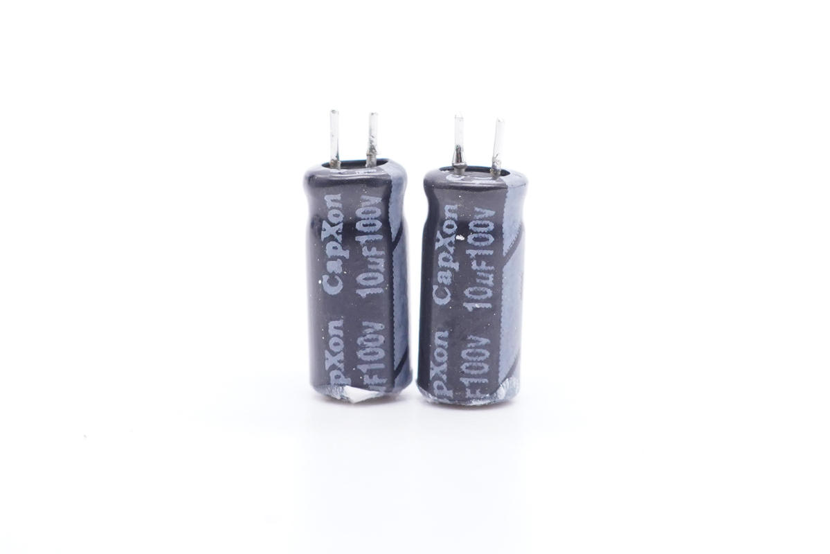

两颗主控芯片供电电容均来自丰宾,且规格相同,都是100V 10μF。充电头网了解到,丰宾电容还被华为、绿联、ANKER、小米、vivo、惠普等知名品牌的百余款快充产品采用。

输出端一览,左侧同步整流管上贴有导热垫和散热片,中间是两颗固态滤波电容,右侧USB母座外套塑料壳防尘加固,此外还有两颗蓝色Y电容。
