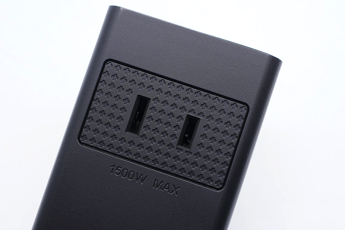

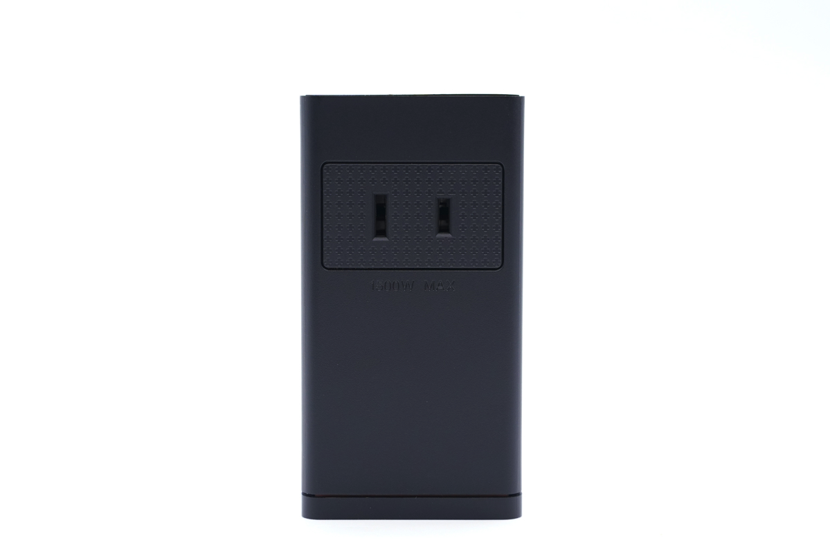

充电头网此次拿到的是黑色版本,机身正面自带AC充电接口。

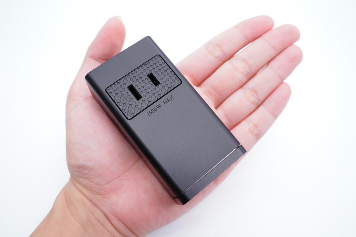

细节部分,自带双插孔兼容国标和美规插脚,支持最大1500W的充电功率。

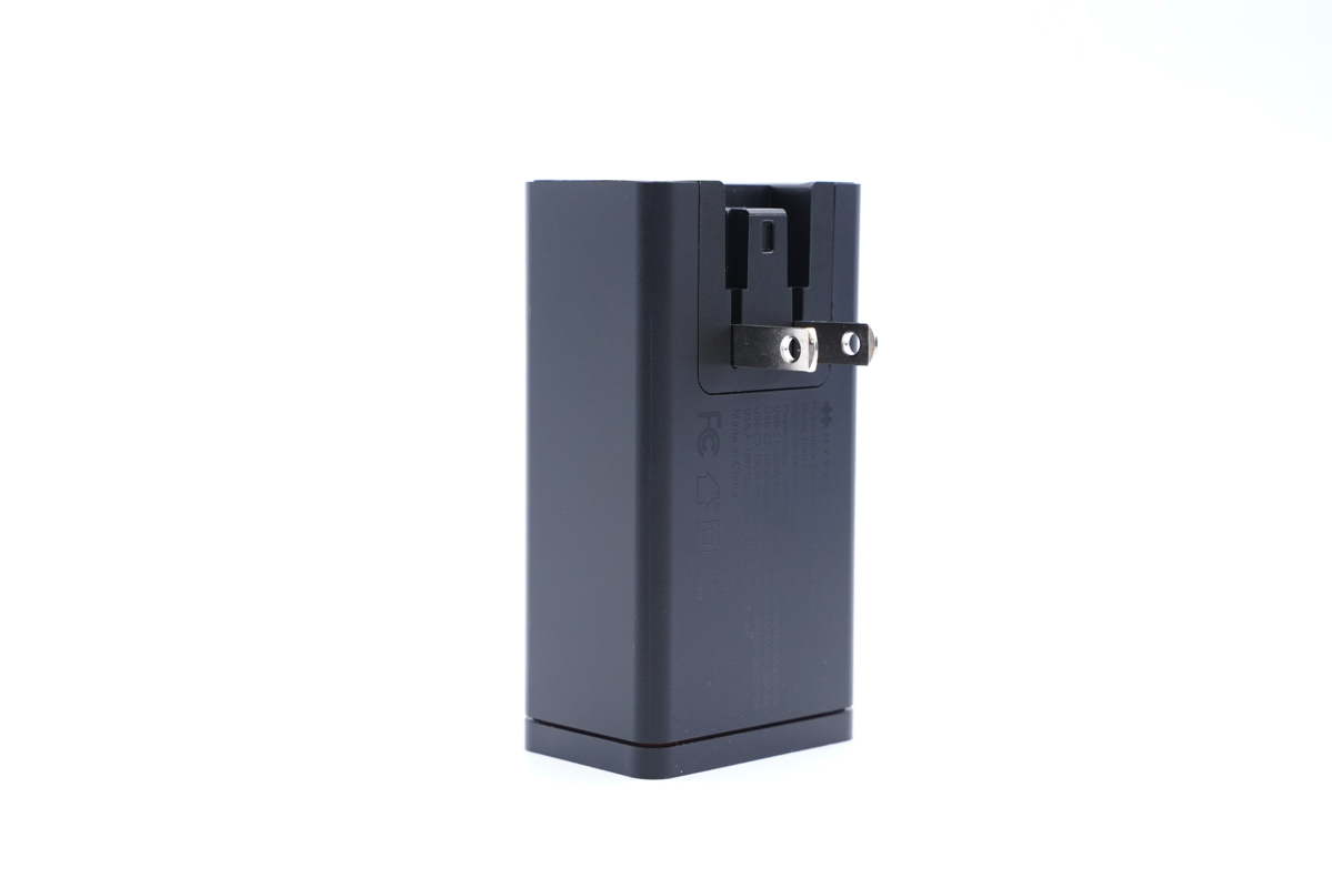

插脚类型为美规,通用国内国标插座,插脚可折叠,这一设计相信有朋友已经想到了,对墙插十分友好。

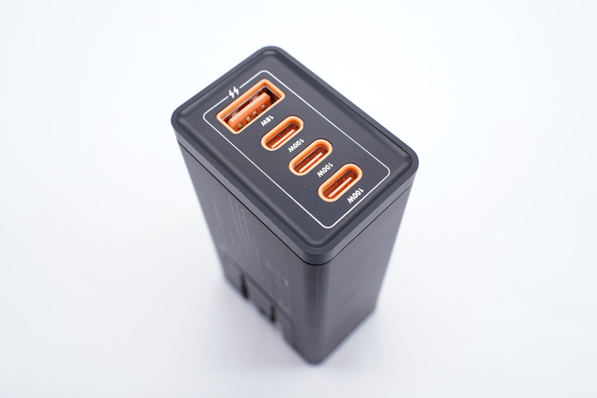

机身配备3C1A共4个USB充电接口,接口内嵌橙色外壳,内舌均为橙色,符合快充的特征,每个接口下面的标识也说明了充电器的性能。
参数部分,充电器的型号为HJ417,支持100-240V 2.4A的宽电压输入,其中3个C口均支持100W快充,A口支持18W快充。

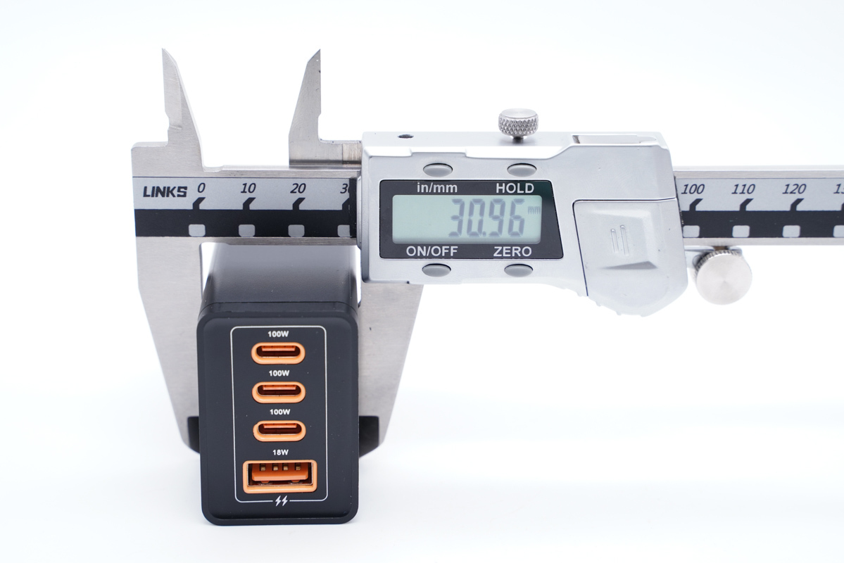

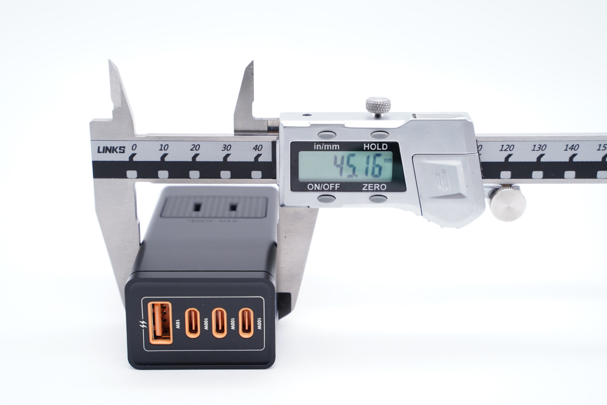

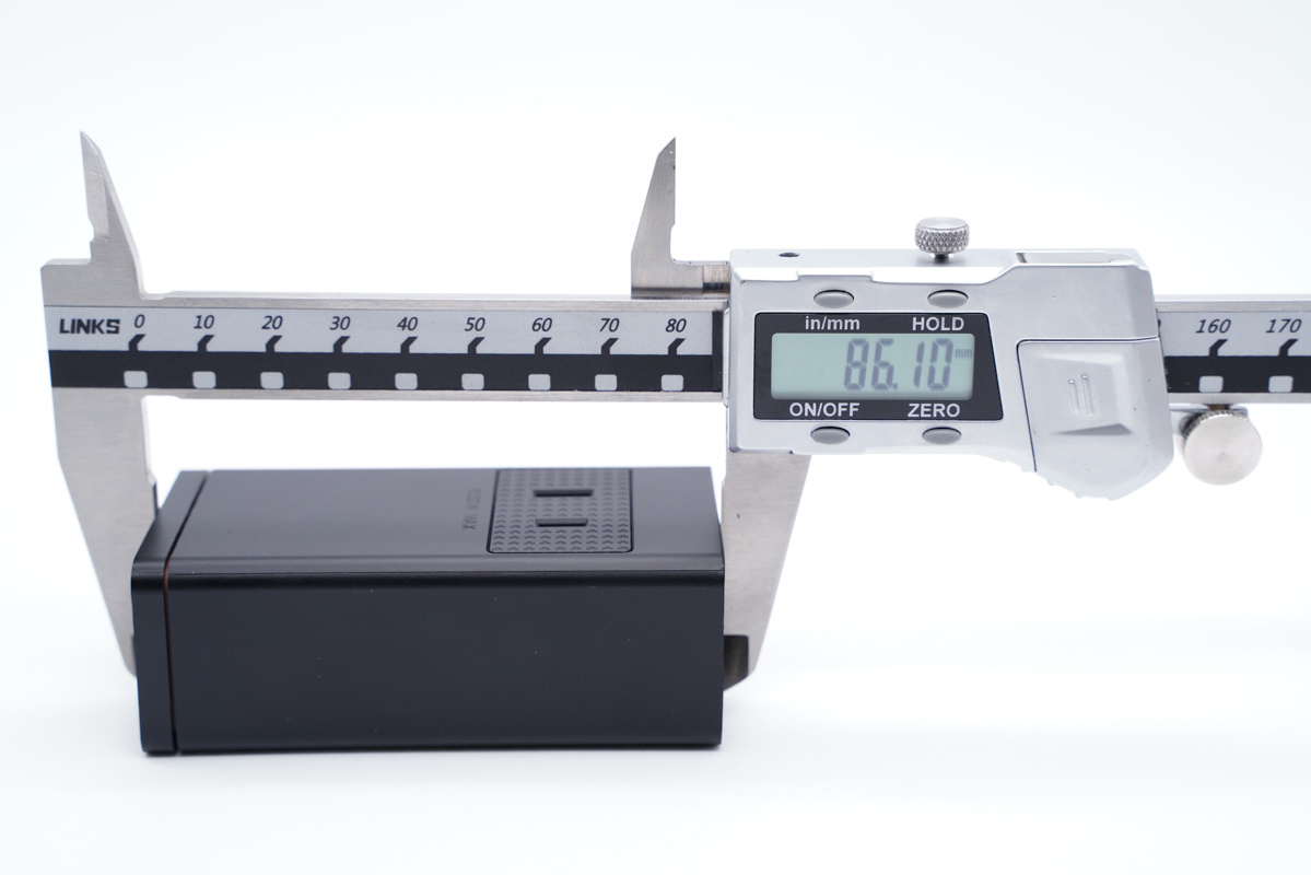

尺寸方面使用卡尺实测充电器的长度约为86.10mm。
宽度约为45.16mm。
厚度约为30.96mm(不含插脚)。
可以得出充电器的三围参数为86.10x45.16x30.96mm,充电器的体积约为120.38cm³,以最高输出100W计算,功率密度约为0.83W/cm³,这个功率密度对于一款有着四个充电接口的100W氮化镓充电器来说实属不错。

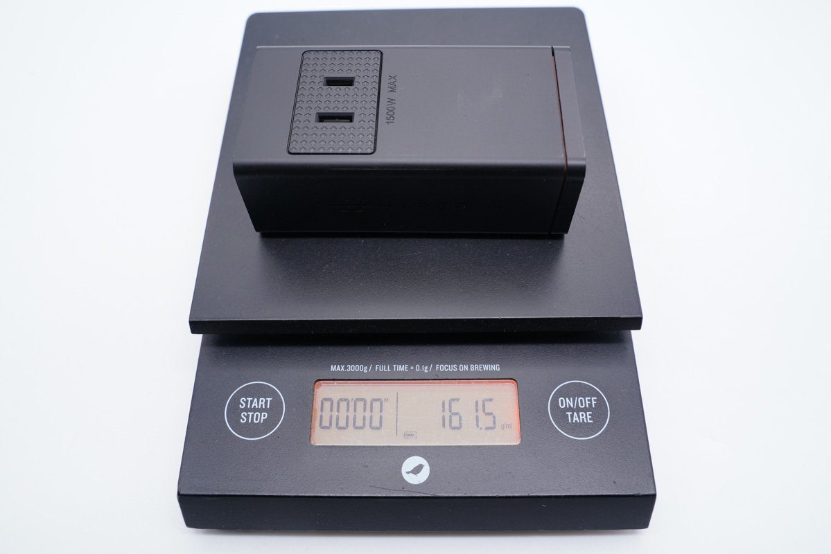

充电器的净重约为161.5g。
拿在手上还是挺有分量的,毕竟这是一款支持100W PD快充还自带220Vac插座的氮化镓充电器。

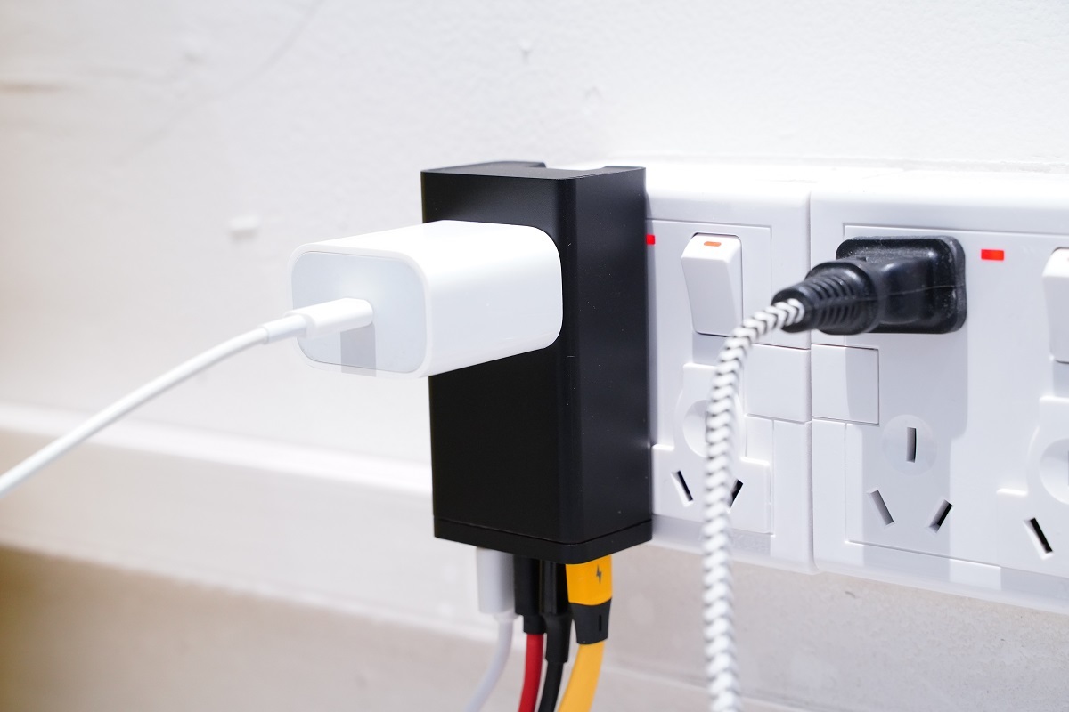

即使是长条状设计,也无需担心搭配墙插使用容易露出插脚的问题,因为完全不会。在使用时机身较长的一侧紧贴插座表面,下面即使插满了3C1A四根快充线也无需担心。并且自带的220Vac输出接口也可以释放出插座供其他充电器使用。

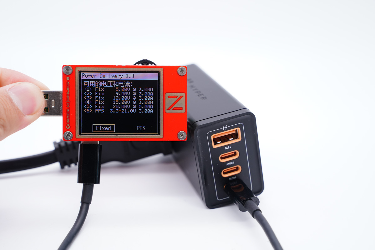

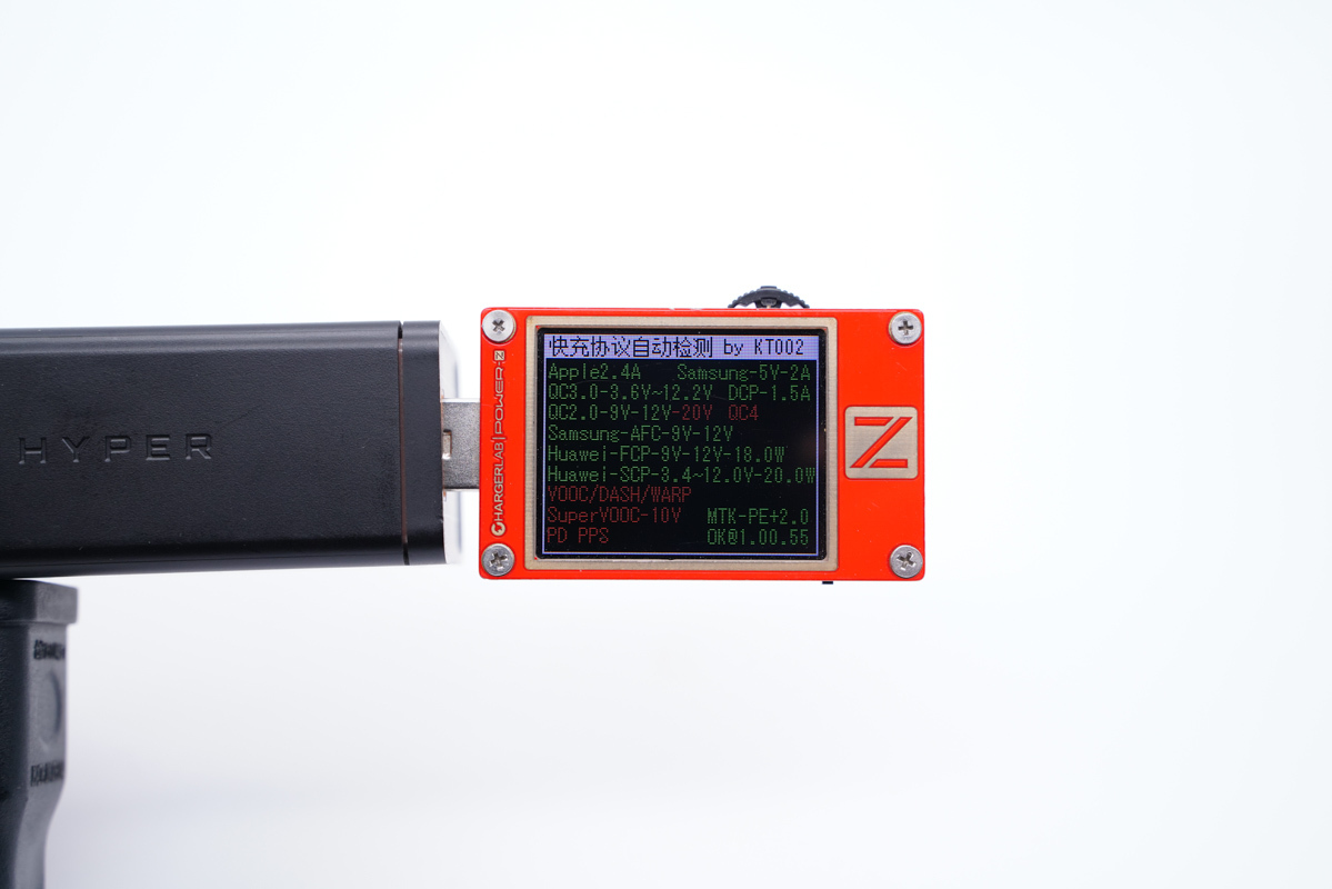

协议方面,经实测3个USB-C接口有着相同的协议支持,POWER-Z KT002的显示屏中绿色的即为接口支持的快充协议。
USB-C支持5-20V的全电压档位,支持最高100W的输出功率,额外还支持3.3-21V3A的PPS快充。

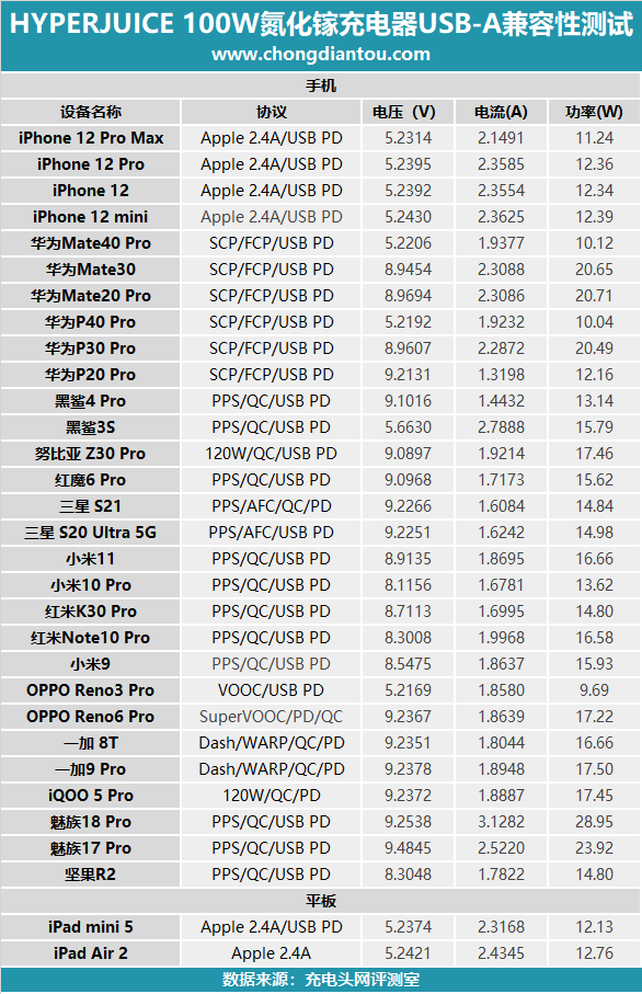

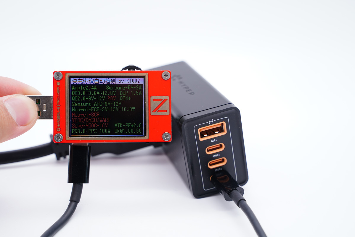

最后读取USB-A接口的快充协议,支持Apple2.4A、QC2.0、QC3.0、AFC、FCP、SCP、PE快充协议。

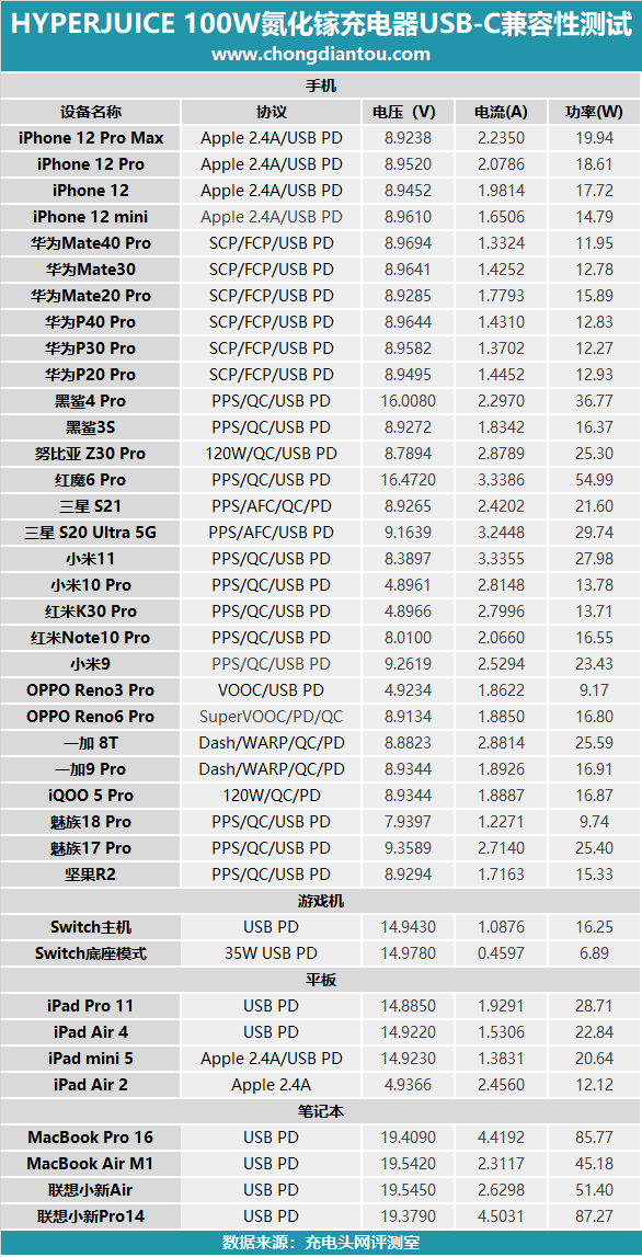

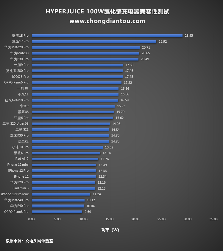

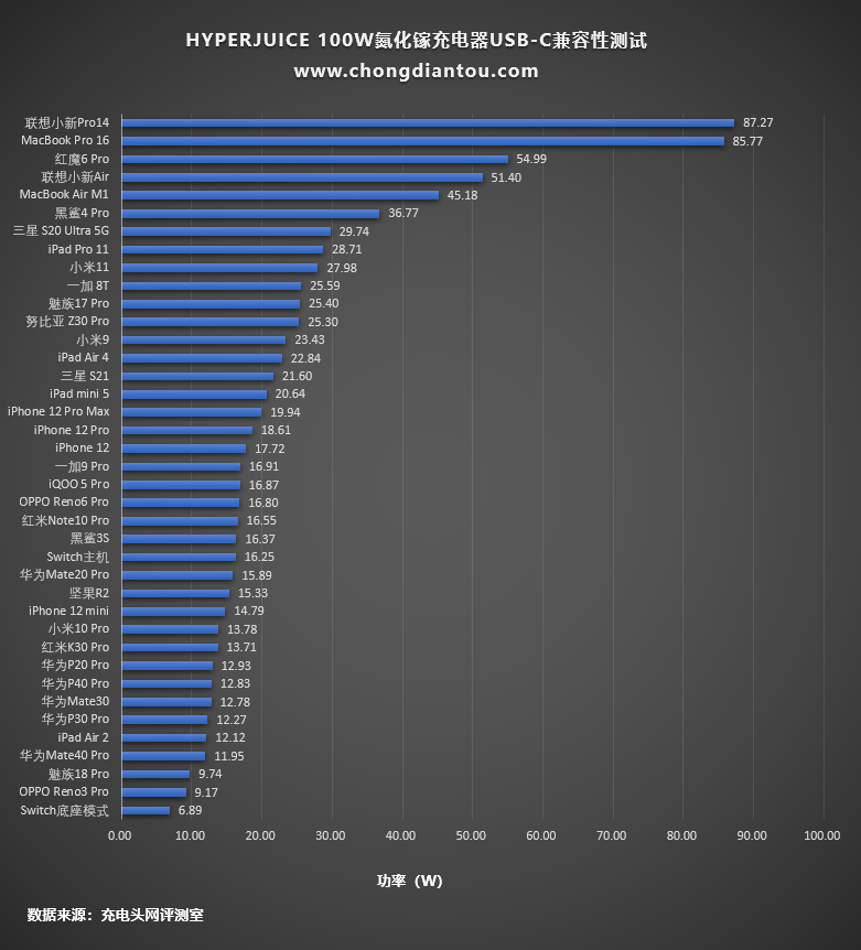

进入实测环节,因为充电器的3个USB-C接口有着相同的性能支持,所以在兼容性测试模块仅测试一个USB-C接口。

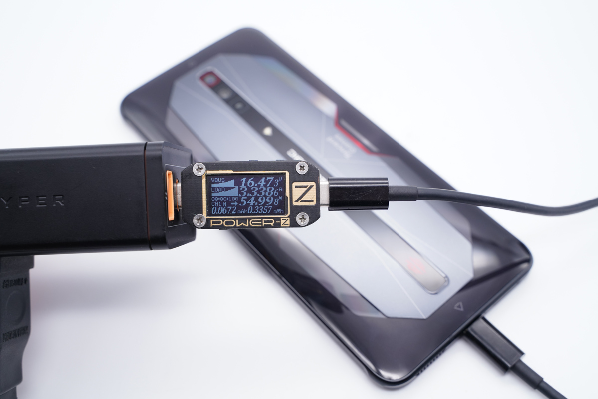

红魔6 Pro是努比亚最新推出的游戏手机,使用USB-C为红魔6 Pro充电,输出时电压达到了16.74V,功率为54.99W。
USB-C支持100W的快充功率,可以轻松满足Mac电脑的功率需求。

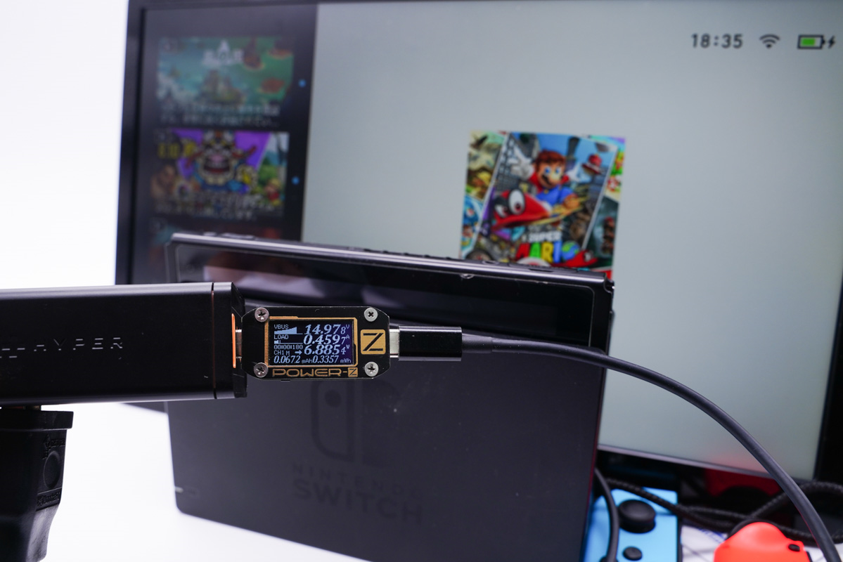

USB-C支持15V3A输出档位,可以成功激活Switch的底座TV模式,充电器输出15V电压。
将测试数据汇总,整体来看快充兼容性不错,可以为笔记本电脑快充,还可以激活Switch的底座TV模式。
从柱状图这里可以看出笔记本电脑的功率最高,其他设备处于正常的快充状态。

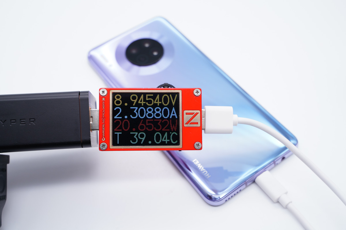

USB-A支持SCP快充,为华为Mate30充电功率为8.94V 2.30A 20.65W。
将USB-A接口的测试数据汇总,对于苹果设备功率稳定在12W左右,为华为的部分机型可以提供SCP快充,其他机型则握手QC快充。
从柱状图这里可以清楚地看到魅族18 Pro的功率最高,达到了28.95W,其他设备大部分处于正常的快充状态。

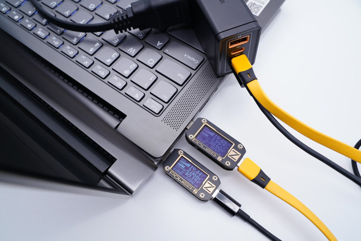

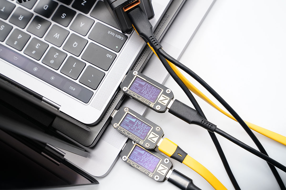

多口同时输出这里,使用充电器的C1和C2同时为2台笔记本电脑充电,功率分别为40.19W和38.90W。由此可见充电器可以同时为2台笔记本提供快充。

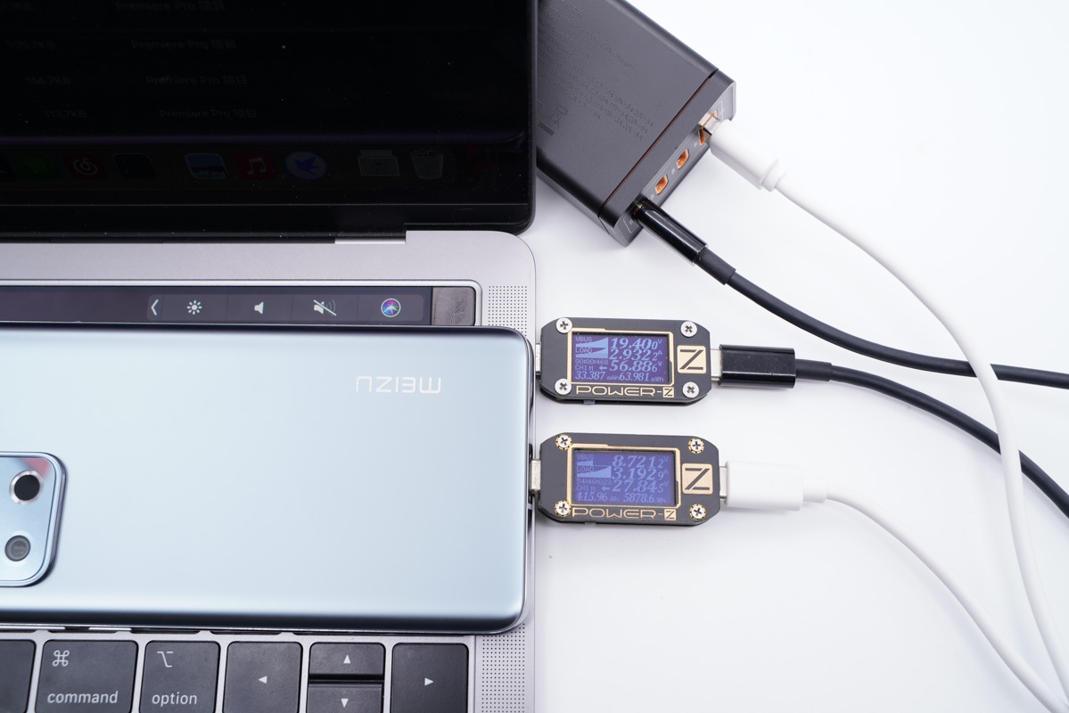

使用C1为笔记本充电,功率为56.88W,同时使用USB-A为手机充电,功率为27.84W。
同时使用3个C口为3台笔记本电脑充电,功率分别为17.24W、23.46W和18.26W。
之所以3个C口均连接笔记本并不是说日常使用时一定要为3台笔记本电脑充电,而是想看一下在3个USB-C同时输出时,每个接口可以输出的最大功率,从而可以根据功率大小安排合适的输出设备。
同理,最后同时使用3个USB-C接口为3台笔记本电脑充电,USB-A为手机充电。C1、C2、C3的功率分别为26W、25.49W和13.67W,USB-A的功率为7.20W。可以看出在4个接口同时输出时,3个C口均支持20V的高压输出。

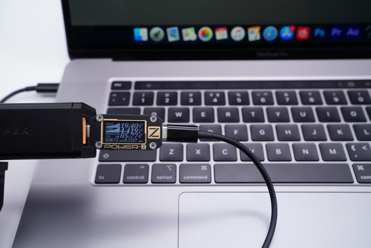

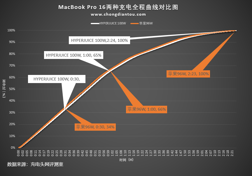

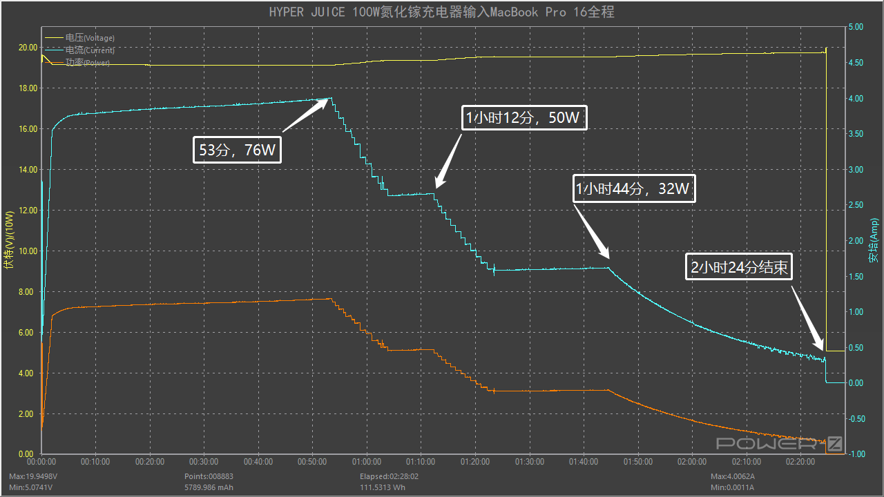

因为充电器支持最高100W的输出功率,已经可以满足像MacBook Pro 16这样的大型办公本的功率需求,所以此次增设了为MacBook Pro 16的充电全程测试,以下是实测全程。
整个测试过程共分为4个阶段,全程耗时约为2小时24分。
这里将充电器为MacBook Pro 16充电全程绘制成曲线图,并将苹果96W充电器输入全程的曲线图加入了进来。可以看出两条曲线的走向几乎相同,使用HYPER JUICE新型堆叠设计氮化镓充电器为MacBook Pro 16充电可以获得和原装相同的快充体验。

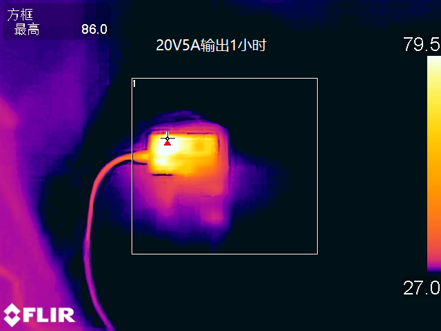

对充电器的温控进行测试,测试条件为让充电器以20V5A 100W的功率持续满载输出1小时后使用热成像仪采集充电器表面的温度。测试基于25℃的恒温箱内进行。
1小时后采集到充电器表面的最高温度为86.3℃。
另一侧的充电器表面最高温度为86℃。

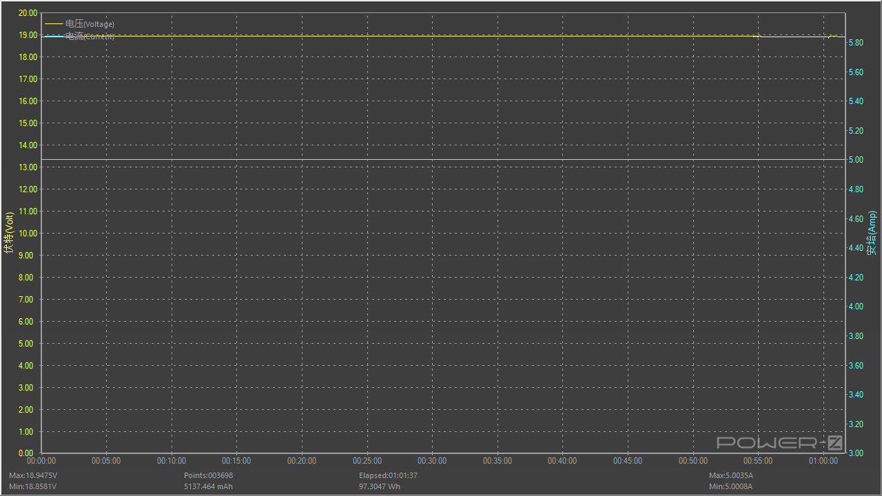

在测试温度时也同步测试了充电器是否可以稳定输出,按照额定功率20V 5A 100W满载对充电器进行稳定性测试,测试时间为一小时,测试过程中电压值呈水平直线,无明显波动情况,长时间满载比较稳定。

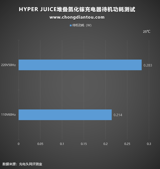

充电器如果经常插在插座上不使用也是会耗电的,只不过非常小而已。经过功率计测试,HYPER JUICE新型堆叠设计氮化镓充电器在220V 50Hz的空载功耗为0.283W,换算下来一年损耗的电能约为2.47KW·h,若市价电为0.6元/KW·h,则充电器一年的电费约为1.48元左右。
110V 60Hz时的空载功耗为0.214W,换算下来,一年损耗的电能约为1.87KW·h,若市价为0.6元/KW·h,则充电器一年的电费约为1.12元左右。

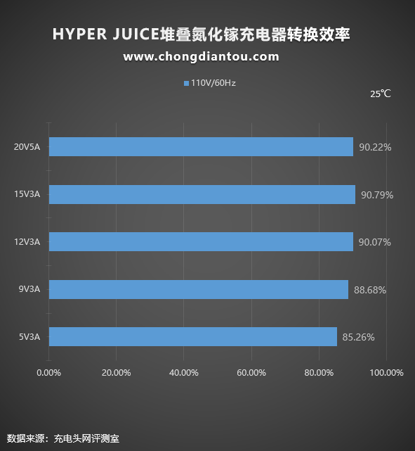

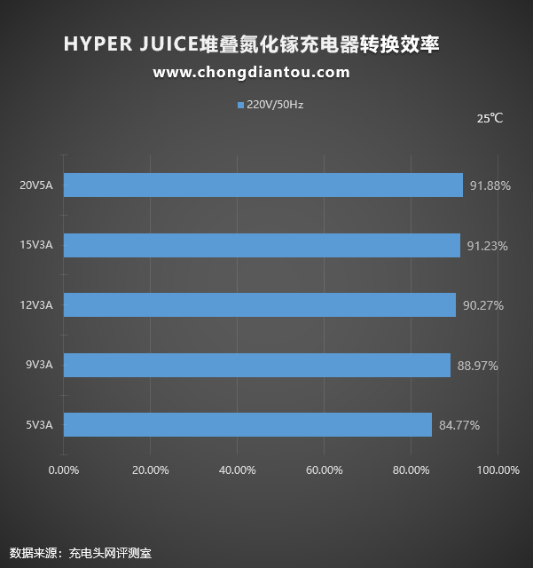

充电器本质上是一种转换设备,过程中会有损耗,以热量的形式散发出来。我们平时看充电器上面的参数输出100W或者65W是充电器可以为设备提供的最大输出功率,但充电器从插座上汲取的功率往往要更大一些,下面是HYPER JUICE新型堆叠设计氮化镓充电器在220V 50Hz和110V 60Hz交流输入的情况下分别进行了转换效率测试,测试结果如下:
220V 50Hz下,将HYPER JUICE新型堆叠设计氮化镓充电器在各个电压档位的输出功率拉满进行测试:五个档位测得插线板AC端输入功率和USB端输出功率,通过计算,可得充电器的转换效率从84.77%到91.88%不等。
110V 60Hz下,充电器的转换效率从85.26%到90.22%不等。

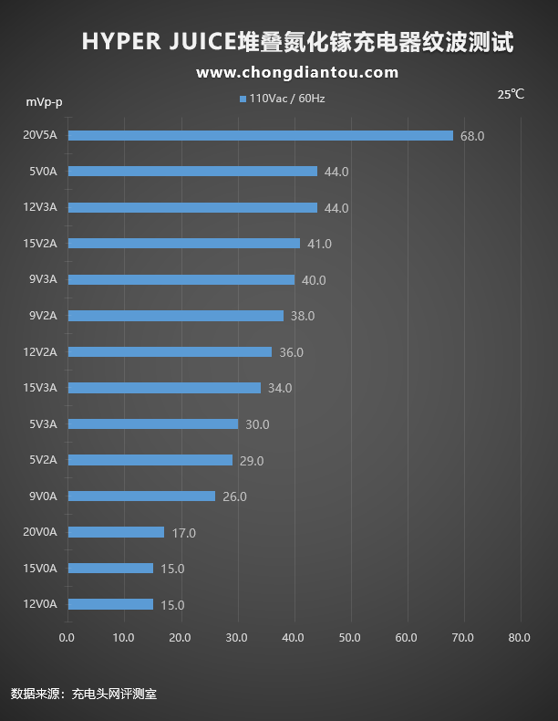

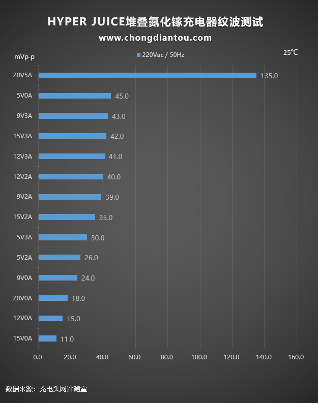

这是使用HYPER JUICE新型堆叠设计氮化镓充电器在220V 50Hz交流输入下的纹波测试,纹波测试分为空载(柱状图中Y轴电流为0A)和重载(柱状图中Y轴电流为非0A)两种。纹波最高为135mVp-p,充电器处于20V5A输出状态;最低为11mVp-p,充电器处于15V0A空载状态。
110V 60Hz下,纹波最高为68mVp-p,充电器处于20V5A输出状态;最低为12mVp-p,充电器处于12V0A空载状态。
纹波测试小结
国家标准中充电器纹波要求是不高于200mVp-p,HYPER JUICE新型堆叠设计氮化镓充电器在110V 60Hz、220V 50Hz输入电压下,所有输出功率纹波峰峰值均低于200mVp-p这个标准,表现不错。
