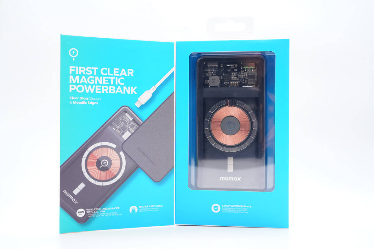

包装盒书本式设计,翻开“封面”可以透过橱窗看见移动电源实物,展示效果好。

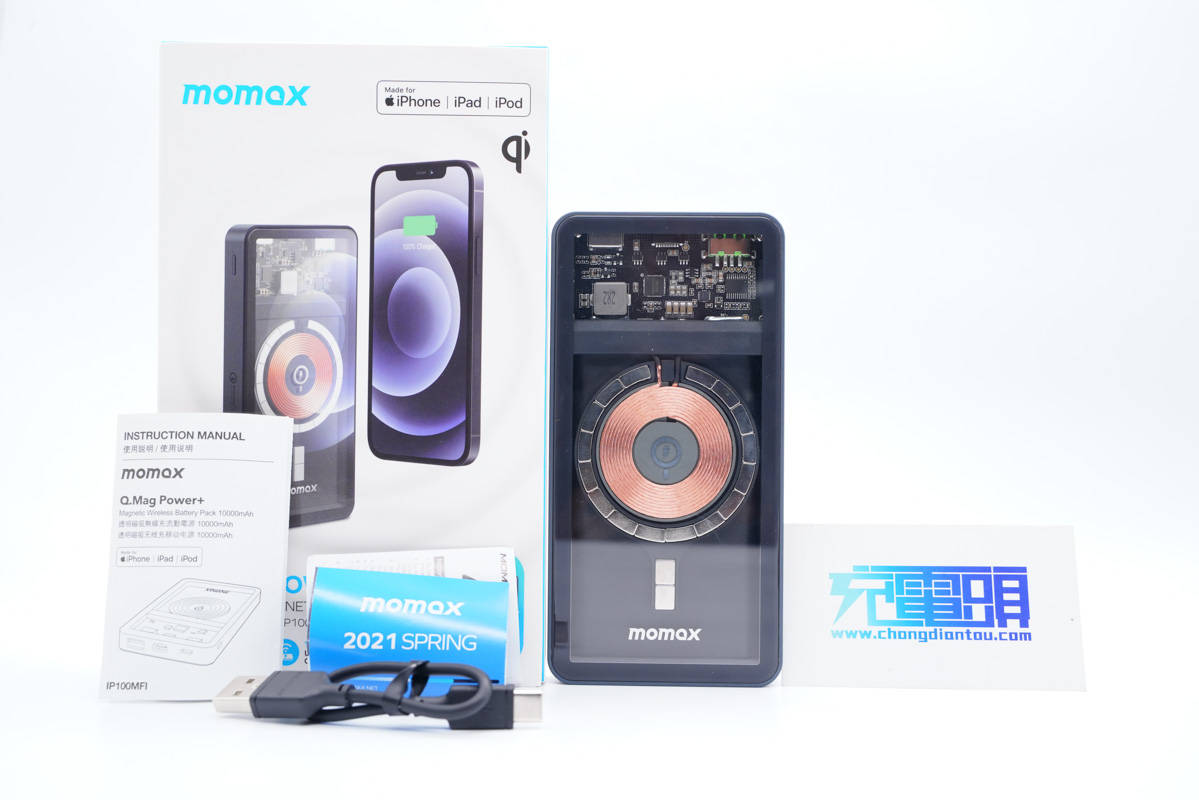

包装内含移动电源、数据线、使用说明书等。

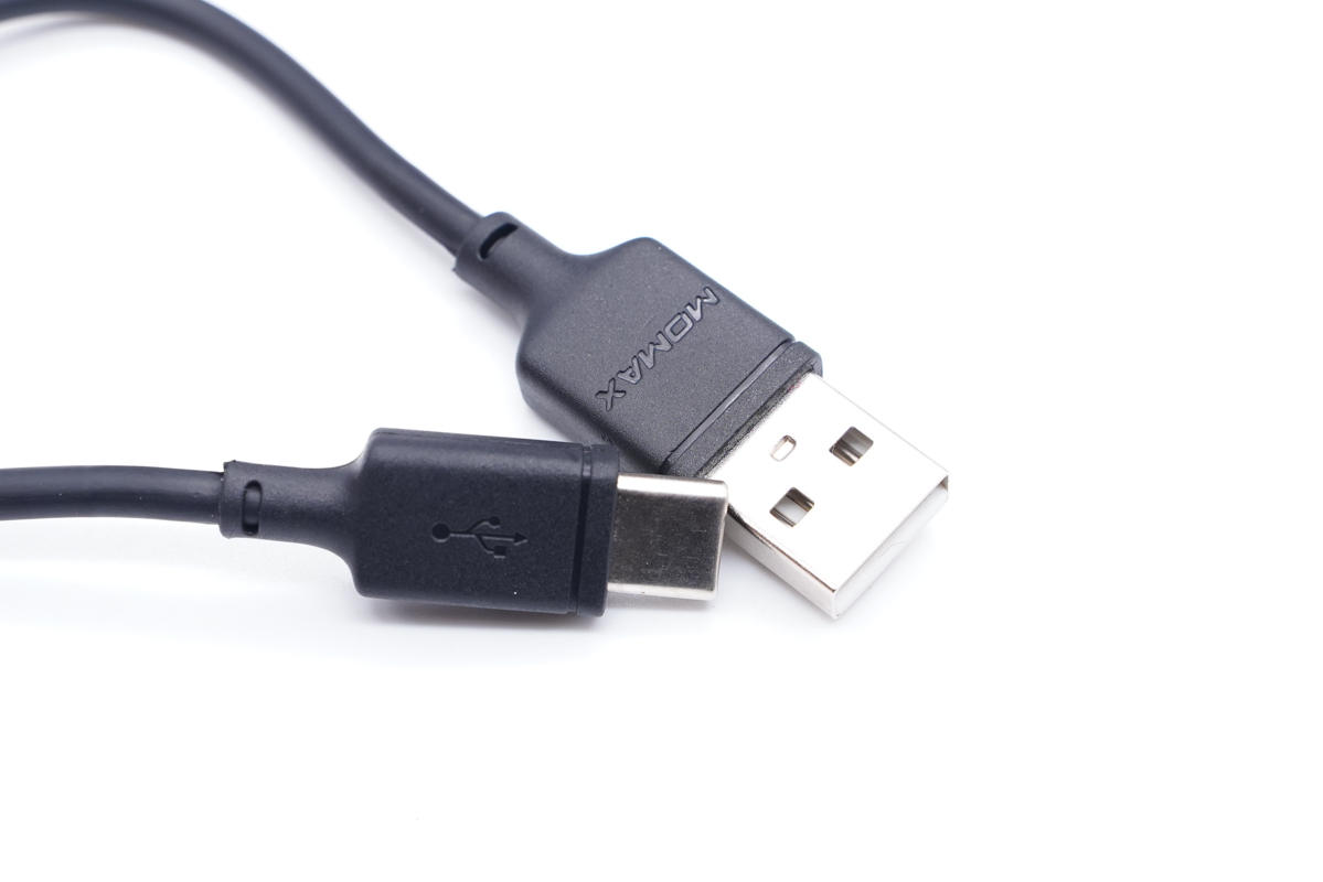

线缆是A to C线,线头塑料壳磨砂方便插拔,此外凹印MOMAX品牌logo。

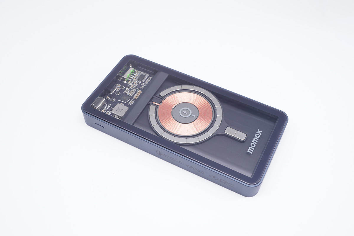

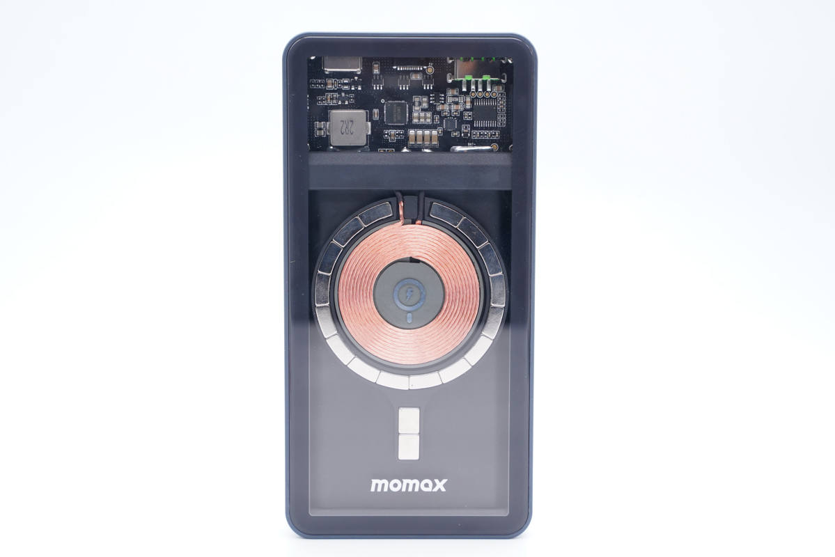

摩米士Q.MAG POWER +磁吸无线充移动电源机身扁平,正面是透明钢化玻璃板,侧身是铝合金材质边框,整体设计十分硬核,也十分精致美观。

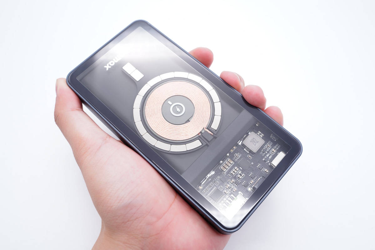

移动电源机身正面采用钢化玻璃覆盖,内部的构造清晰可见。

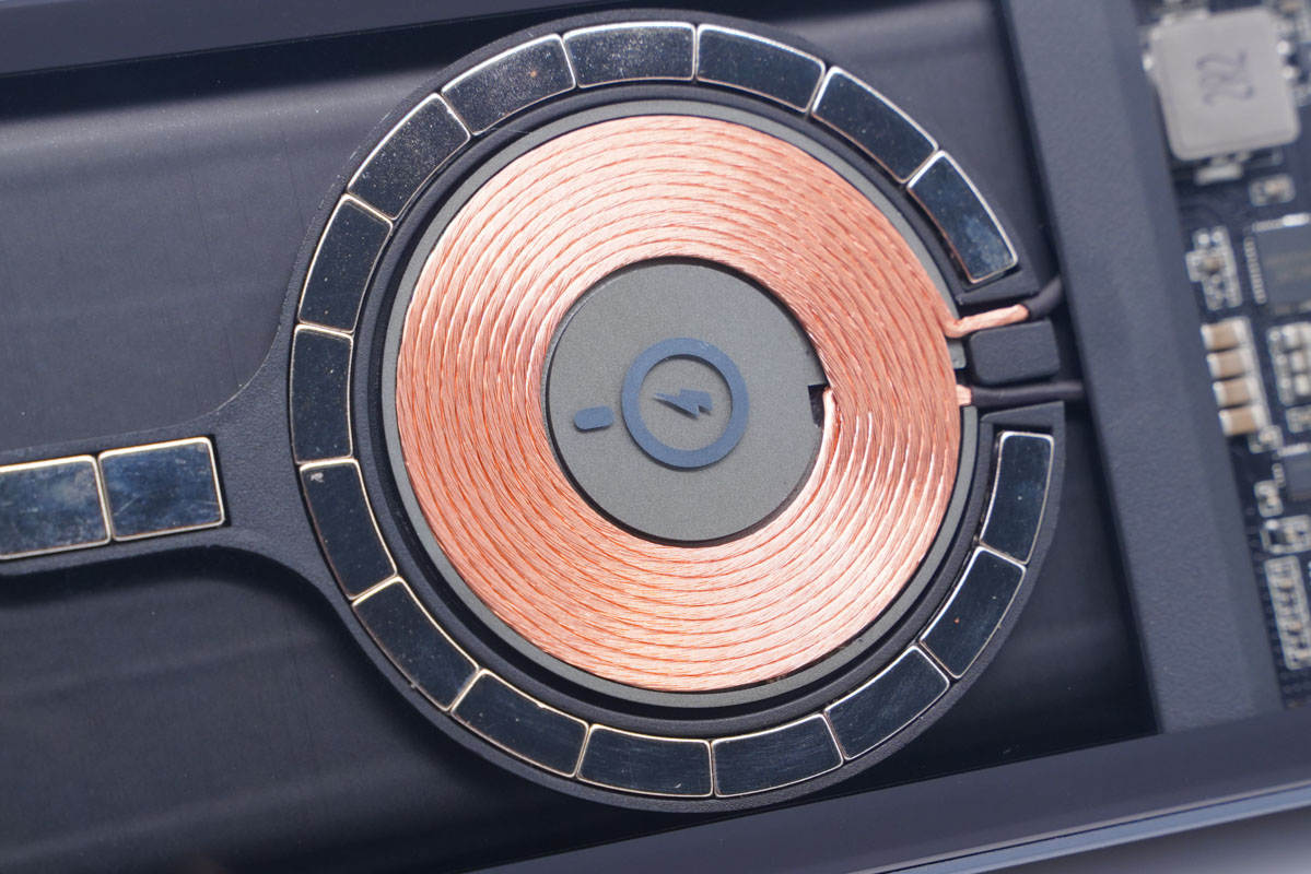

正面中心是无线线圈,利兹线绕制,外围共有16颗强磁铁环绕,磁吸力度很强,强磁铁数量多不减配,体验更好,下方2颗磁铁用于固定。线圈中心是无线充电标识,玻璃面板非常直观。
线圈的上方是充电宝PCB电路板,内部的芯片元器件清晰可见,十分炫酷。

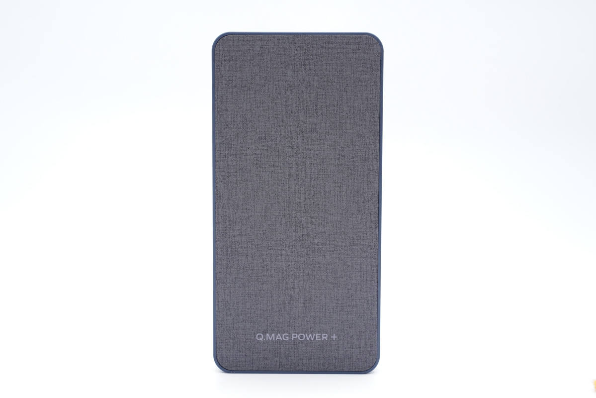

机身背面采用编织纹理皮质底盖,上手体验感好。

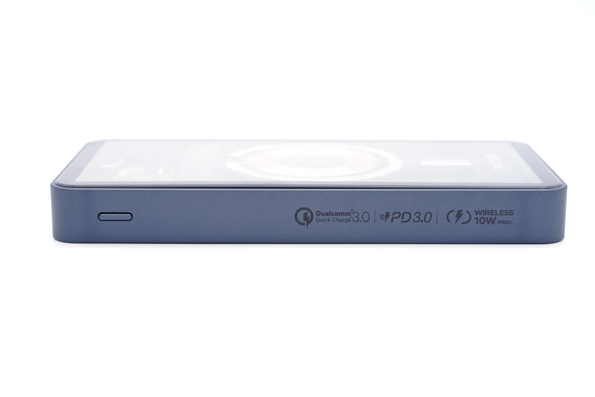

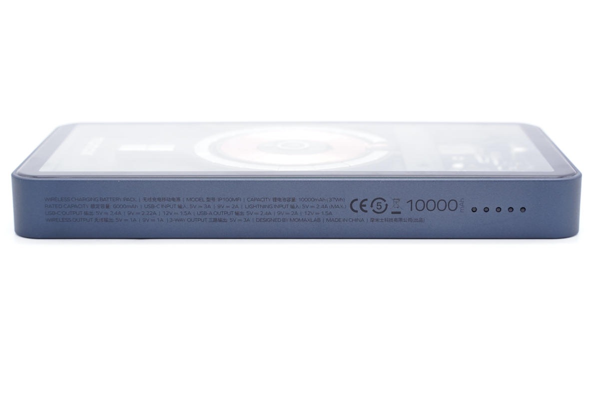

机身一侧设有电源键,此外印有QC3.0、PD3.0、10W无线充电标识。
机身另一侧设有LED指示灯,并印有移动电源参数
型号:IP100MFI
锂电池容量:10000mAh(37Wh)
额定容量:6000mAh
USB-C输入:5V3A、9V2A
Lightning输入:5V2.4A
USB-C输出:5V2.4A、9V2.22A、12V1.5A
USB-A输出:5V2.4A、9V2A、12V1.5A
无线输出:5V1A、9V1A
三路同时输出:5V3A
由摩米士设计,中国制造
摩米士科技有限公司出品
产品已经通过了CE认证。

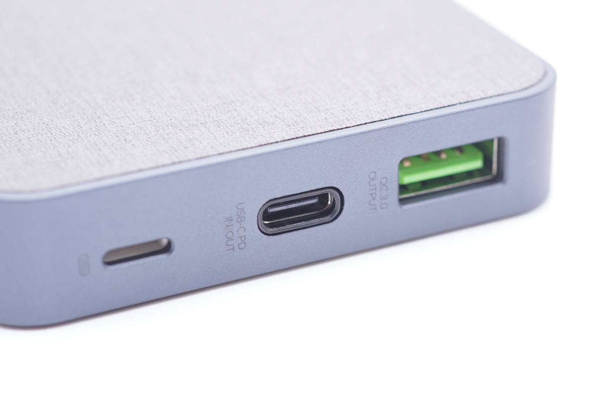

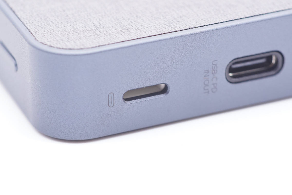

机身顶端配有Lightning输入接口、USB-C双向快充口和USB-A接口。

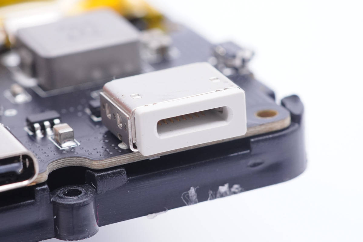

Lighthning输入接口特写,经过了苹果官方MFi认证。
USB-C内部做了加固处理,保证长时间多次插拔也不会松动,细节讲究。

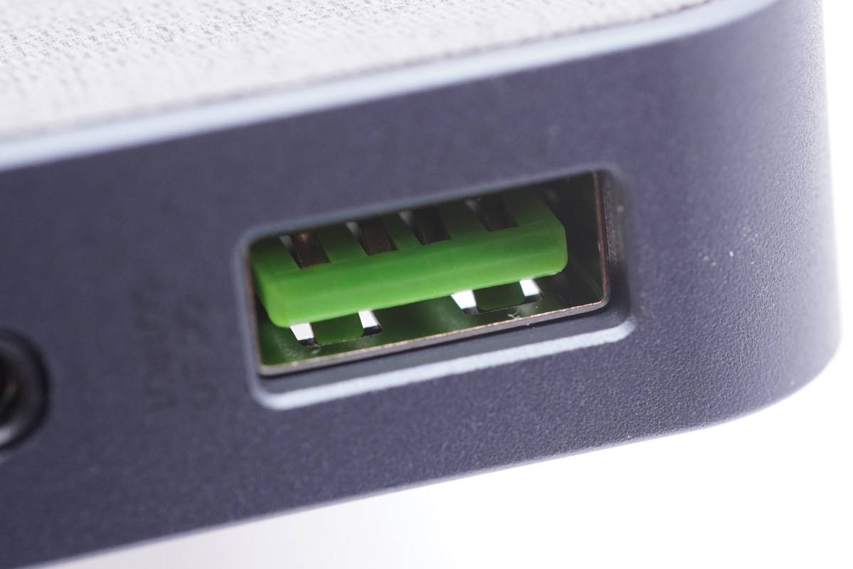

USB-A接口特写,绿色舌片。

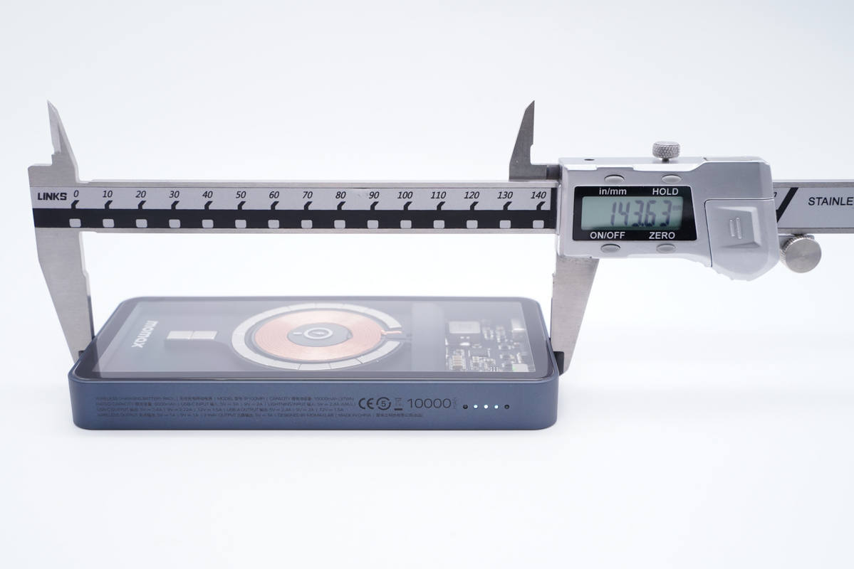

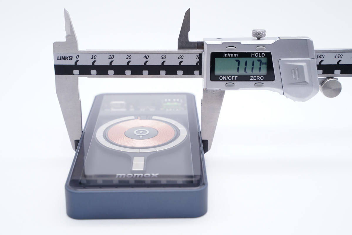

测得移动电源机身长度为143.63mm。
宽度为71.17mm。
厚度为16.05mm。

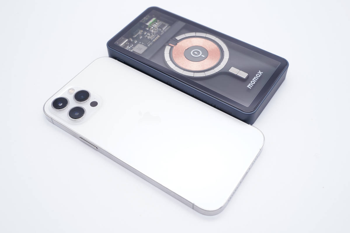

和iPhone 12 Pro Max对比,整体还要小一圈。

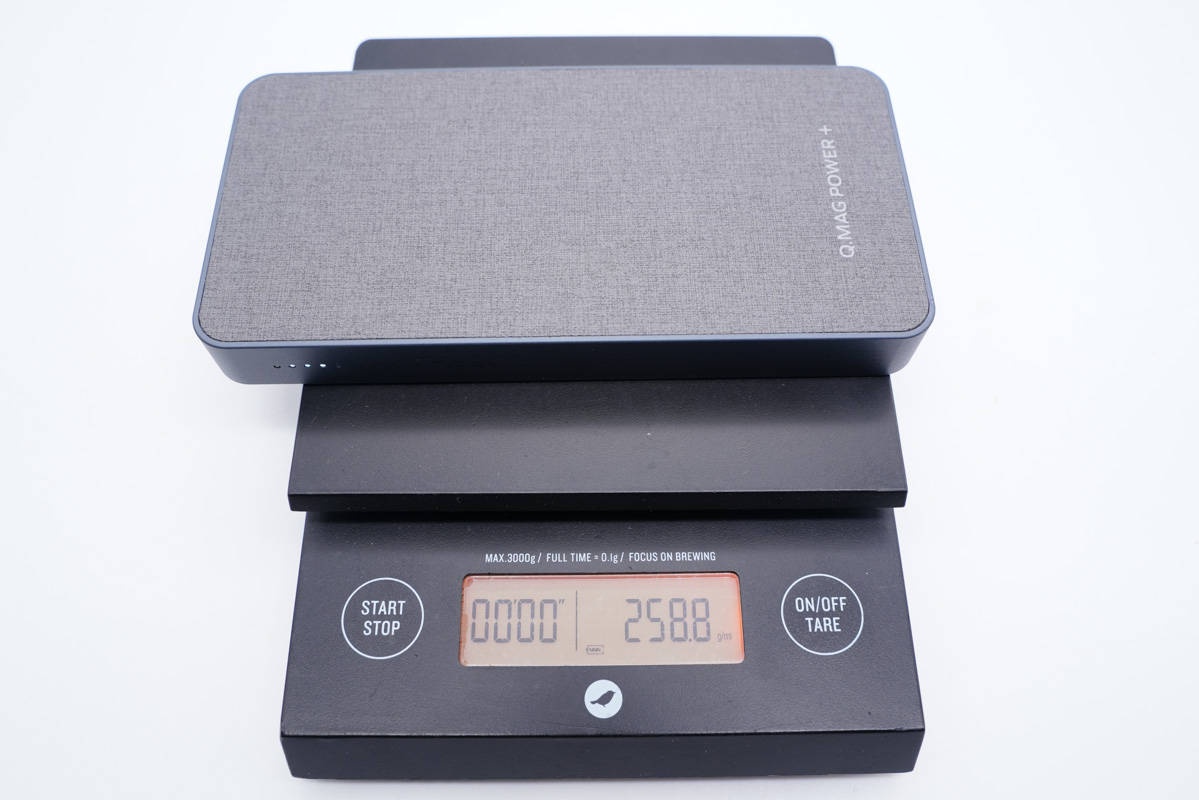

净重约为259g。

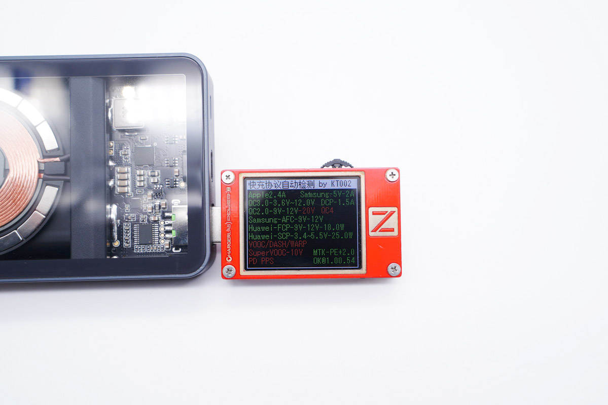

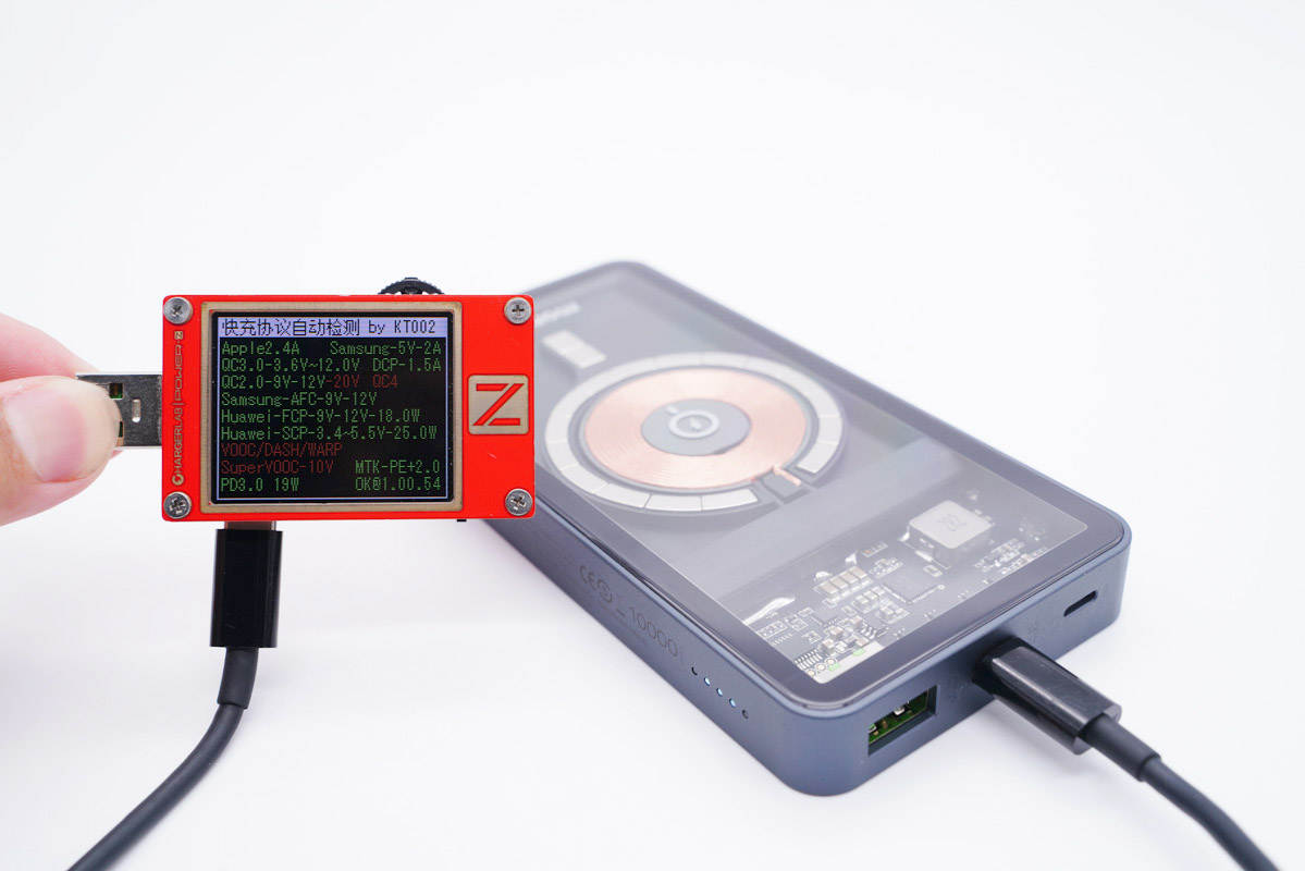

使用ChargerLAB POWER-Z KT002测得USB-A口支持Apple 2.4A、Samsung 5V2A、DCP协议,以及QC2.0/3.0、AFC、FCP、SCP、PE2.0快充协议。

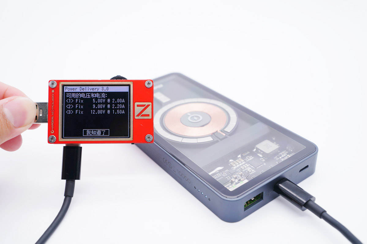

另外使用KT002测得USB-C口相较于A口,还额外支持PD3.0快充协议。
此外测得C口还具备5V2A、9V2.2A、12V1.5A三组固定电压档位。

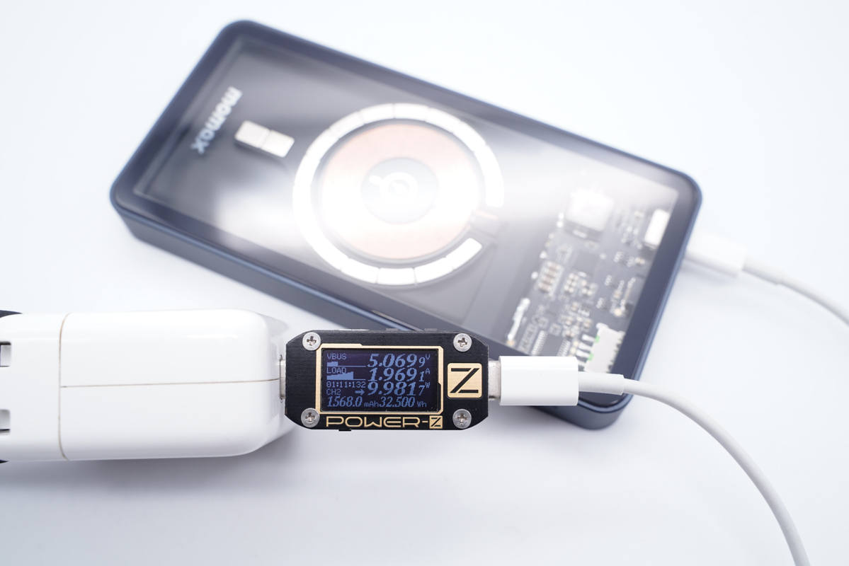

使用苹果原装充电器通过Lightning口给移动电源充电,测得充电功率为5V 2A 10W。

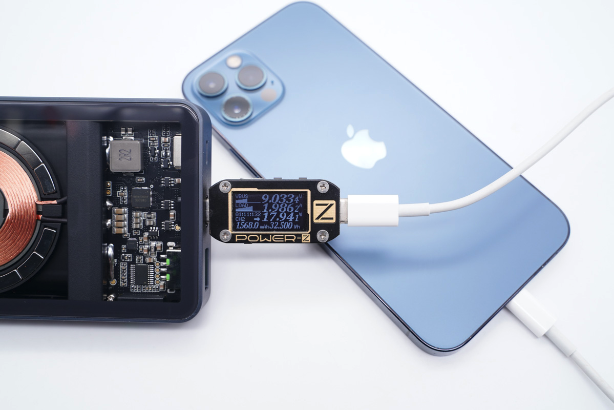

反过来使用移动电源USB-C口给iPhone 12 Pro充电,测得充电功率为9V 2A 18W。

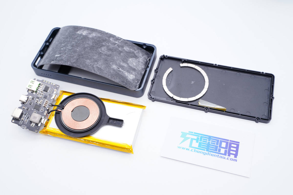

将机身背面皮质底盖撕掉,外壳边缘采用多颗螺丝封装固定,十分牢固。
拆掉螺丝即可打开外壳。

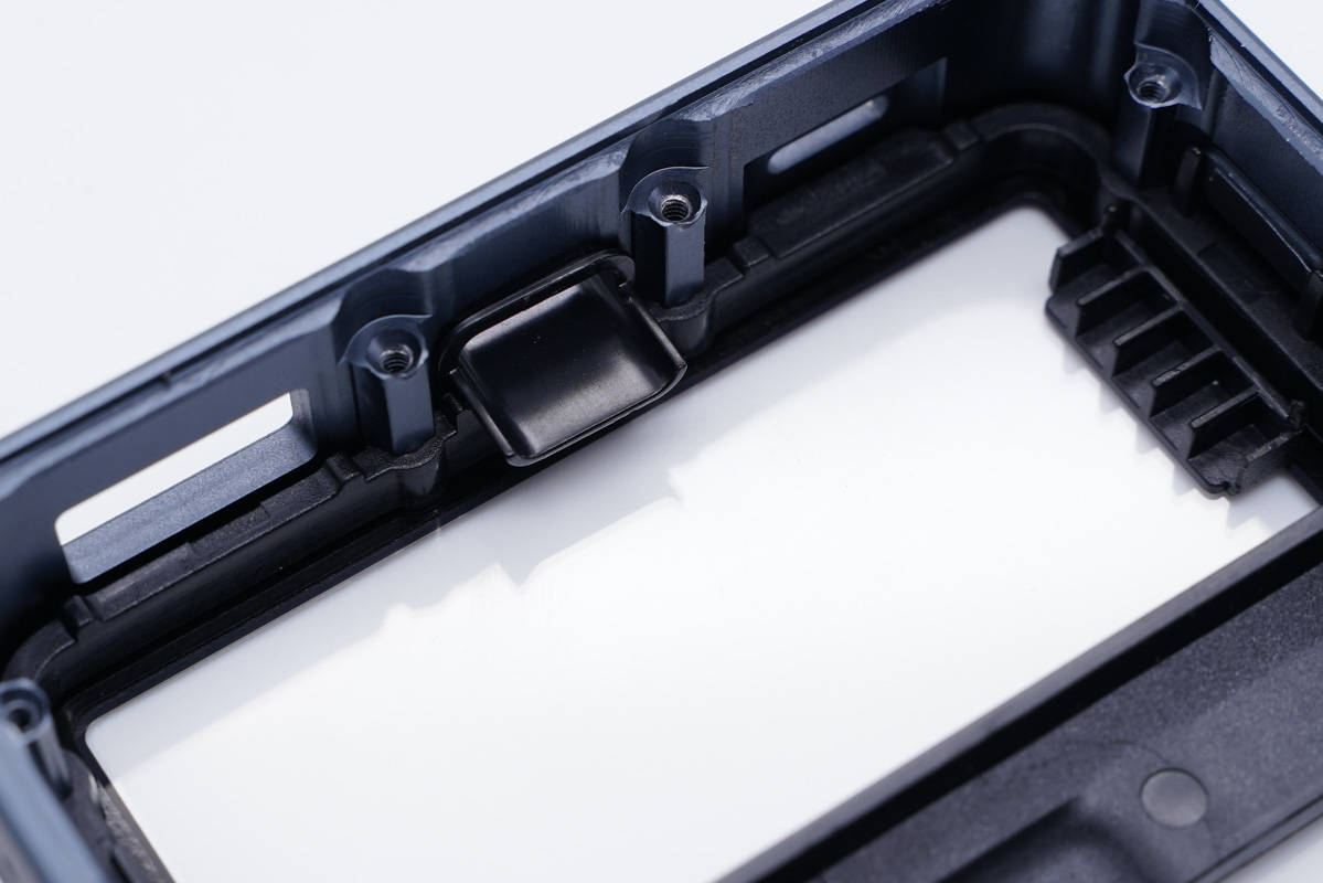

机身凹槽内嵌塑料边框,对应USB-C母座处设有凸出固定支撑板,对应LED灯处设有隔离槽,防止串光。

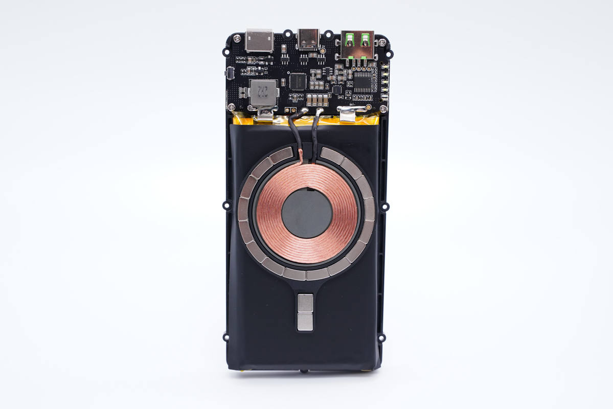

电芯和PCB板固定在背面塑料板上。
电芯还包裹一层黑色绝缘纸,上面放置无线充电线圈。
无线充电线圈特写,利兹线绕制。
外围强磁铁固定在凹槽内,一共16颗。

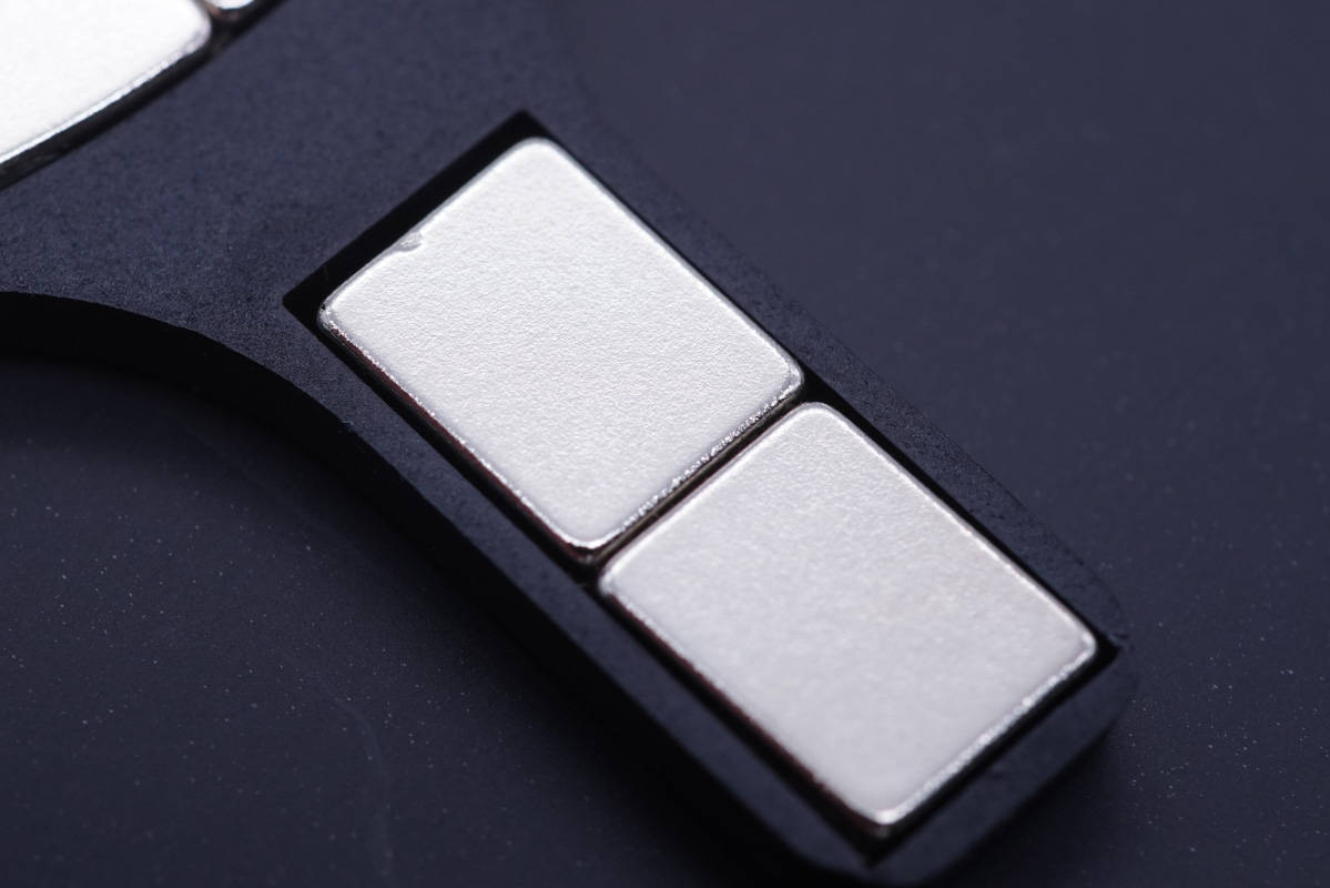

下方2颗磁铁特写,用于手机定位。

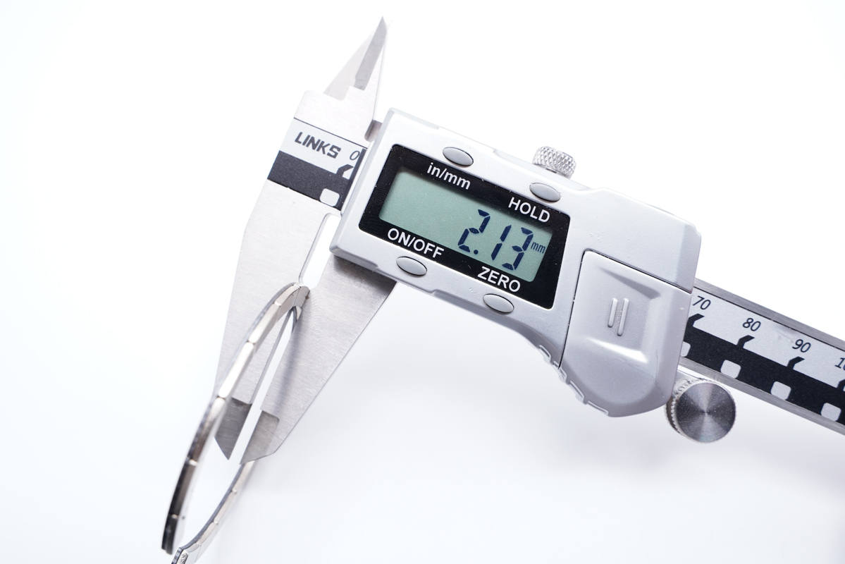

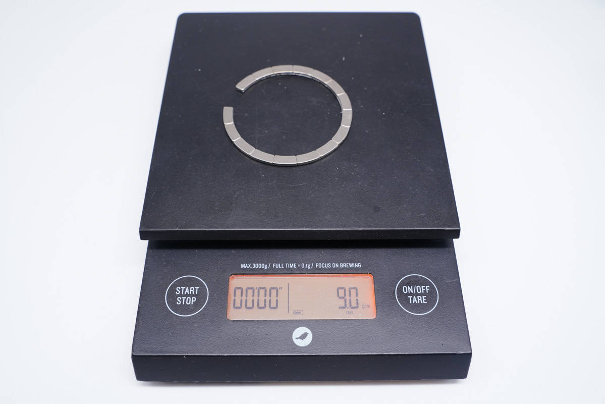

磁铁环加金属片厚度为2.13mm。

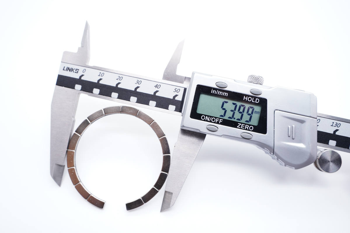

直径为54mm。
总重量约为9g。

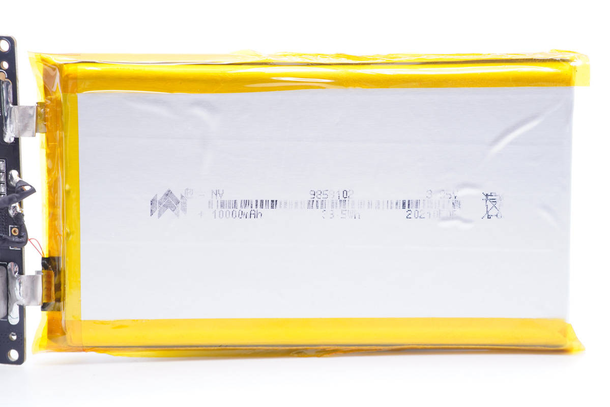

电芯来自NV诺威新能源,规格为10000mAh/3.85V/38.5Wh。

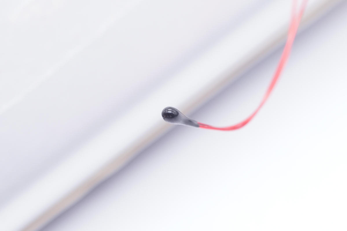

热敏电阻特写,用于电芯温度监控。

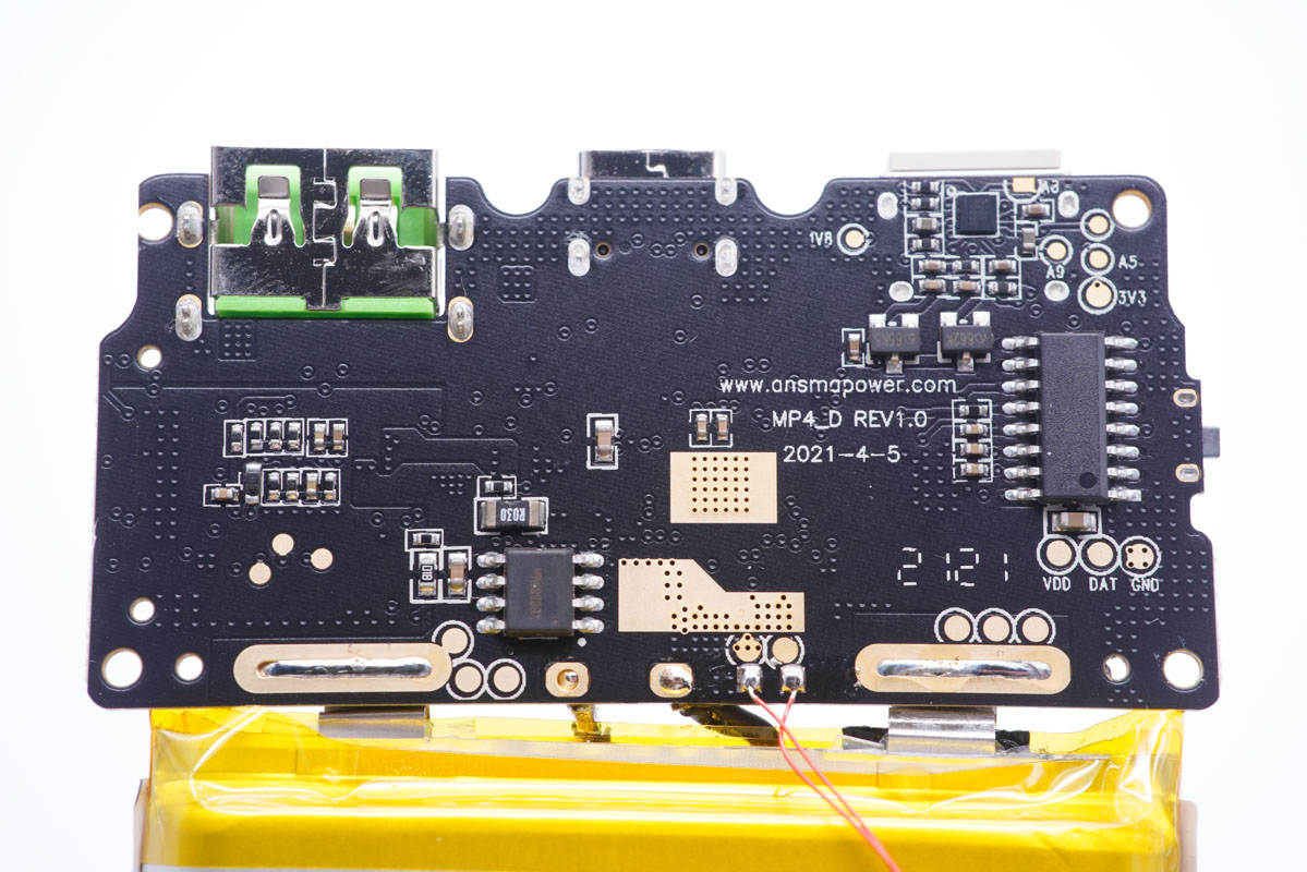

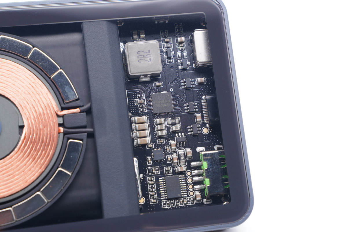

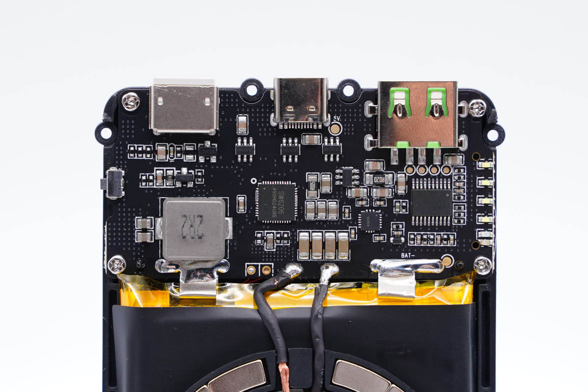

PCB板使用螺丝固定,正面有移动电源主控芯片、电感、无线充控制芯片等器件。
板子背面有锂电保护芯片、单片机等,电路板沉金处理,黑金配色对比强烈。

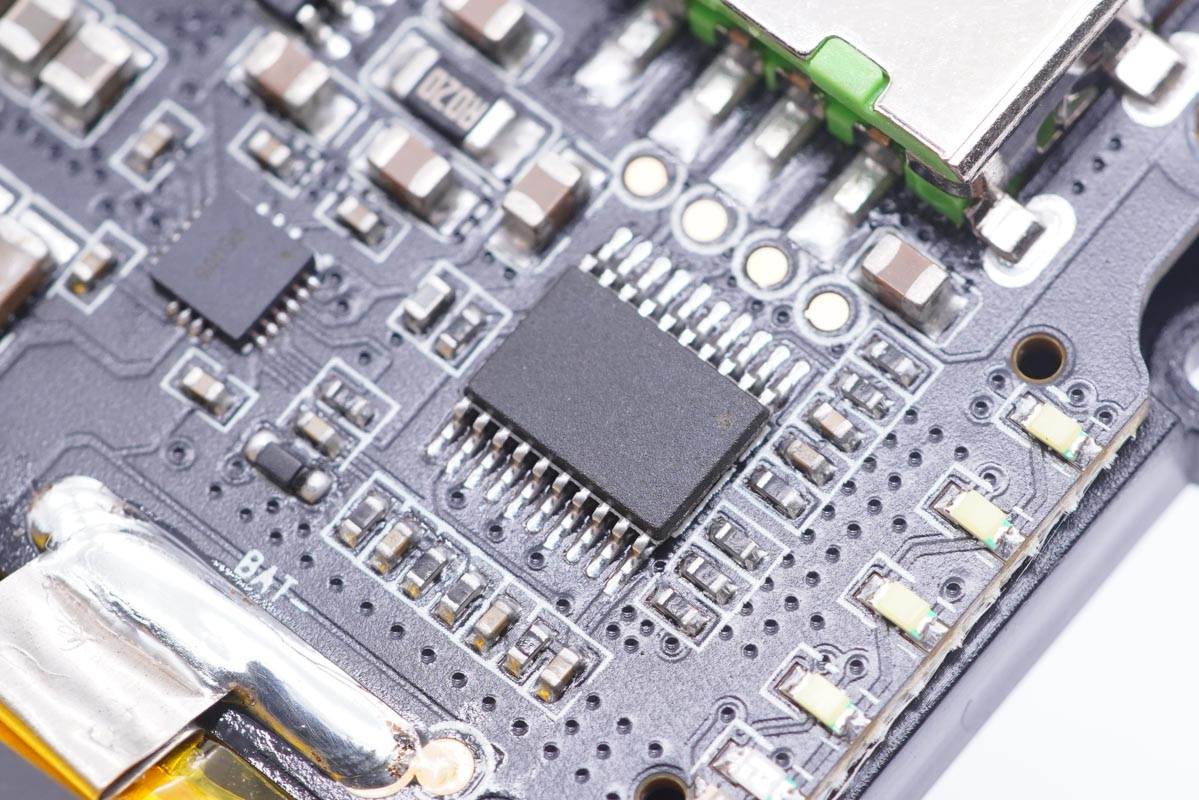

苏州XYsemi赛芯微XB8886M一体化锂电保护芯片,适用于高压平台锂电池保护,内置8.5mΩ保护管,用于移动电源的电池过充过放过流保护。

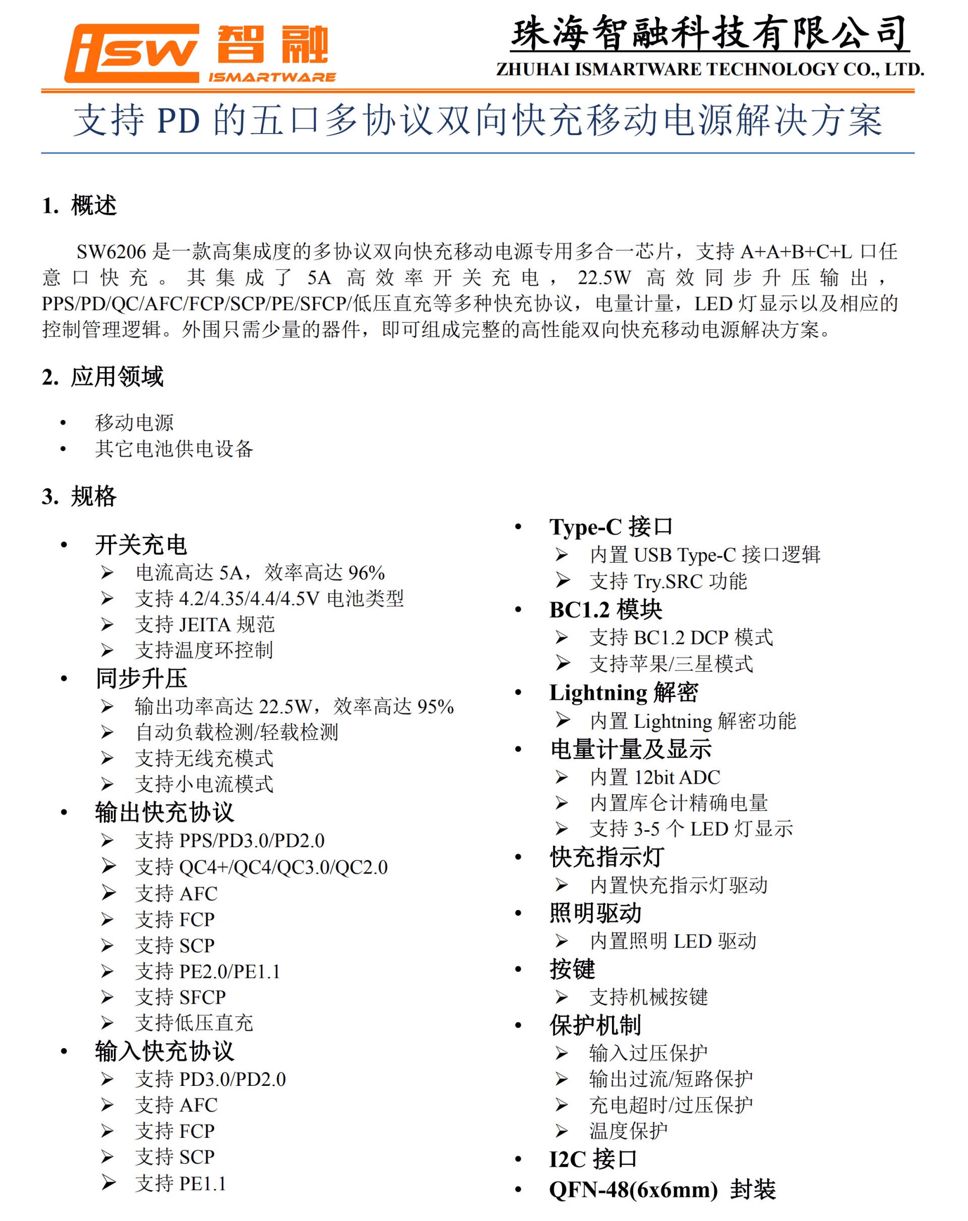

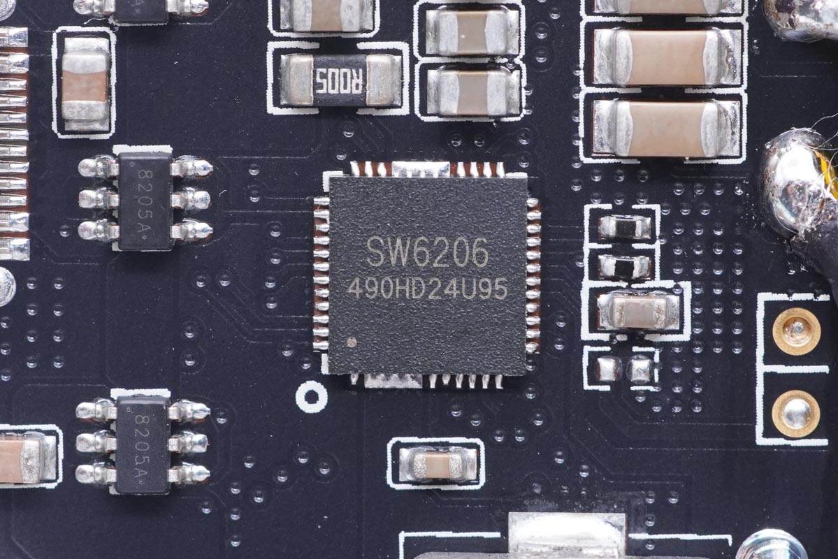

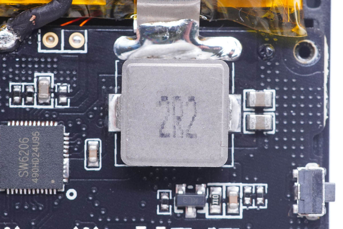

移动电源主控芯片采用智融SW6206。这是一款高集成度的多协议双向快充移动电源专用多合一芯片,支持A+A+B+C+L口任意口快充。其集成了5A高效率开关充电,22.5W高效同步升压输出。
SW6206支持PPS、USB PD、QC、AFC、FCP、SCP、PE、SFCP等多种快充协议,电量计量,LED灯、数码管显示以及相应的控制管理逻辑。外围只需少量的器件,即可组成完整的高性能双向快充移动电源解决方案。
充电头网了解到,采用智融SW6206主控芯片的产品还有摩米士10000mAh无线充移动电源、iWALK 10000mAh赛车宝移动电源、魔狐10000mAh彩屏无线快充移动电源、麦多多10000mAh磁吸无线充移动电源、网易智造10000mAh无线充移动电源、品胜20000mAh 22.5W全协议快充移动电源、罗马仕10000mAh 22.5W超级快充移动电源等。
2R2升降压电感特写,大尺寸温升低,底部涂胶加固。

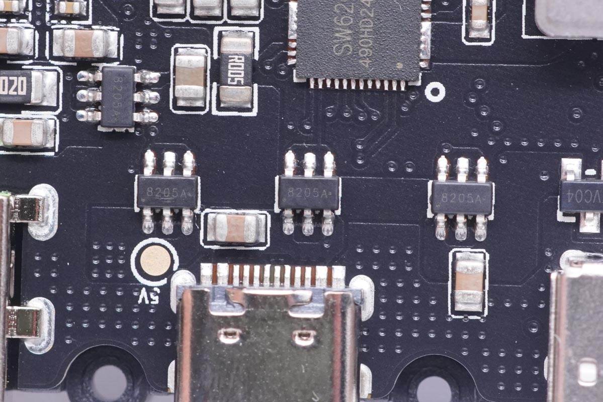

四颗8205A MOS管,用于三个接口输入输出过流保护。

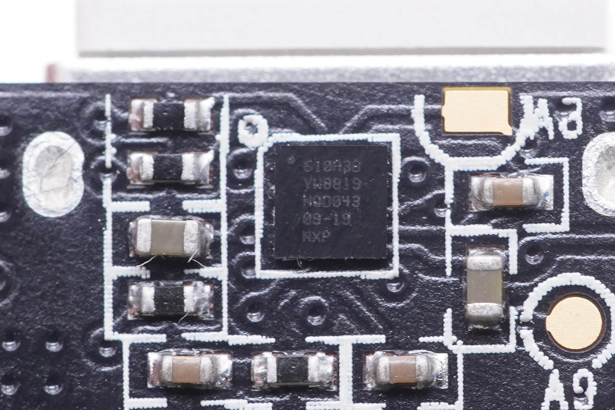

Lightning输入口旁边一颗芯片,丝印610A38,用于MFi认证。

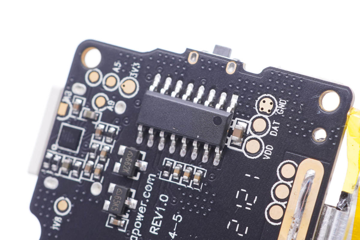

LED灯驱动单片机,信息不详。

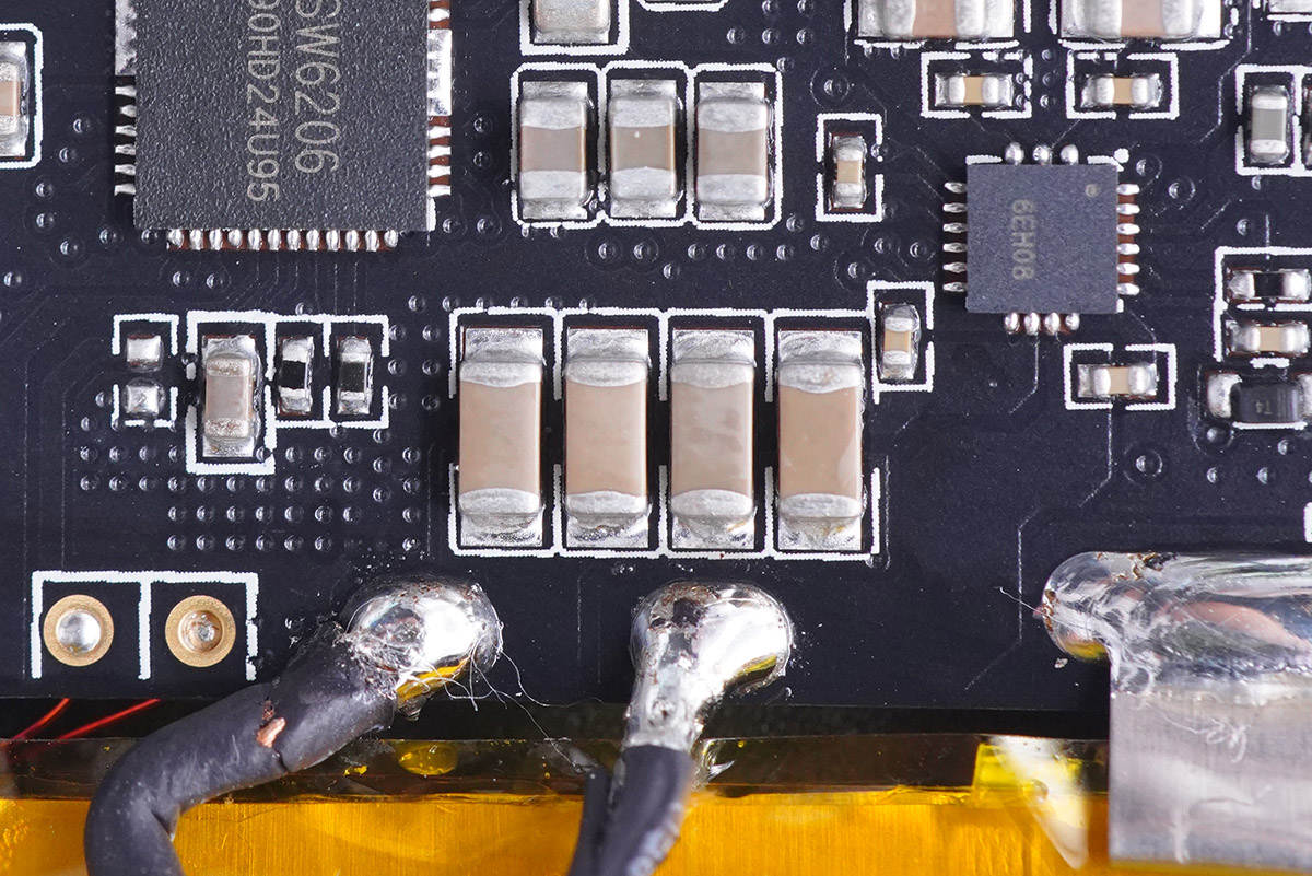

无标单片机,用于无线充电发射控制。

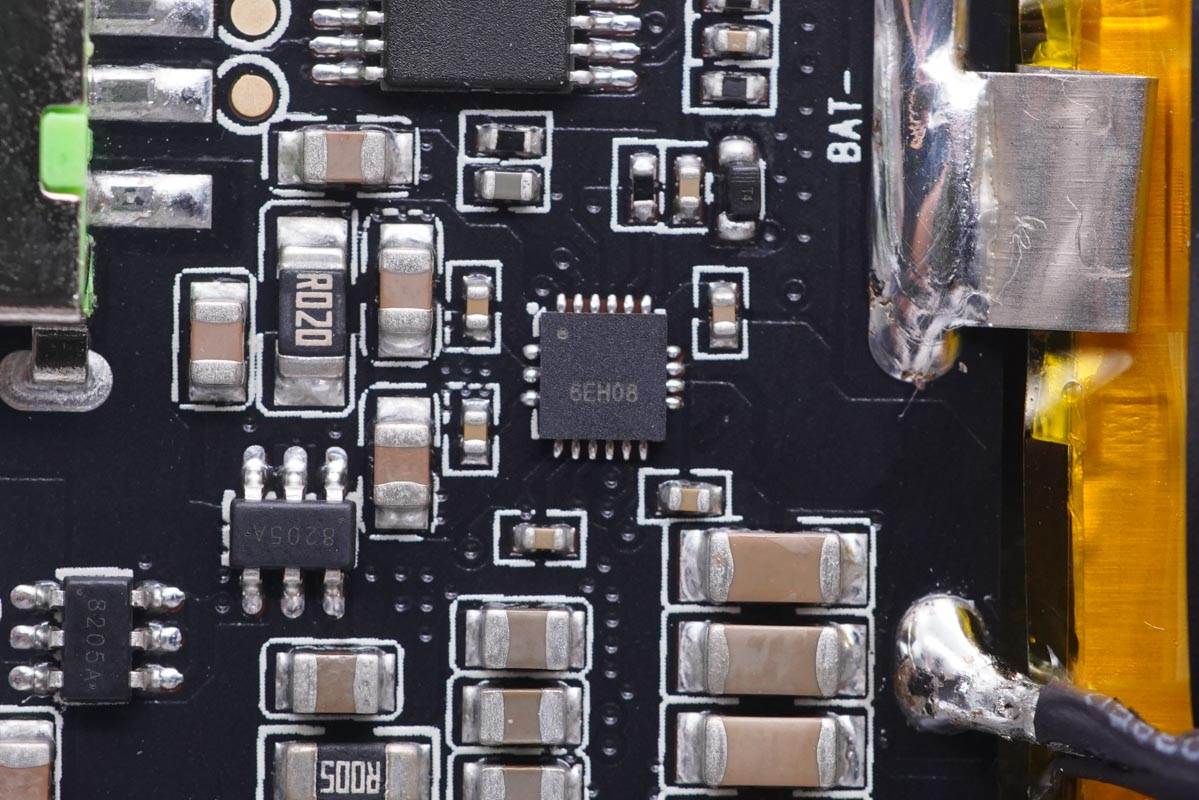

丝印6EH08的无线充电一体化发射芯片,内置驱动级和全桥功率MOS管。
四颗NPO谐振电容特写。

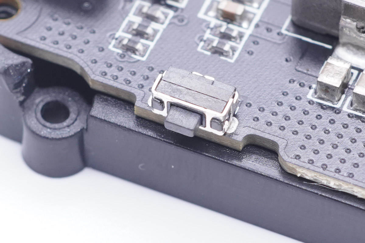

电源键贴片焊接。

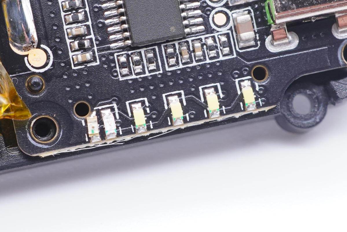

LED指示灯特写,两颗状态指示灯共享一个位置。
Lighthning输入母座特写,外套钢套加固。

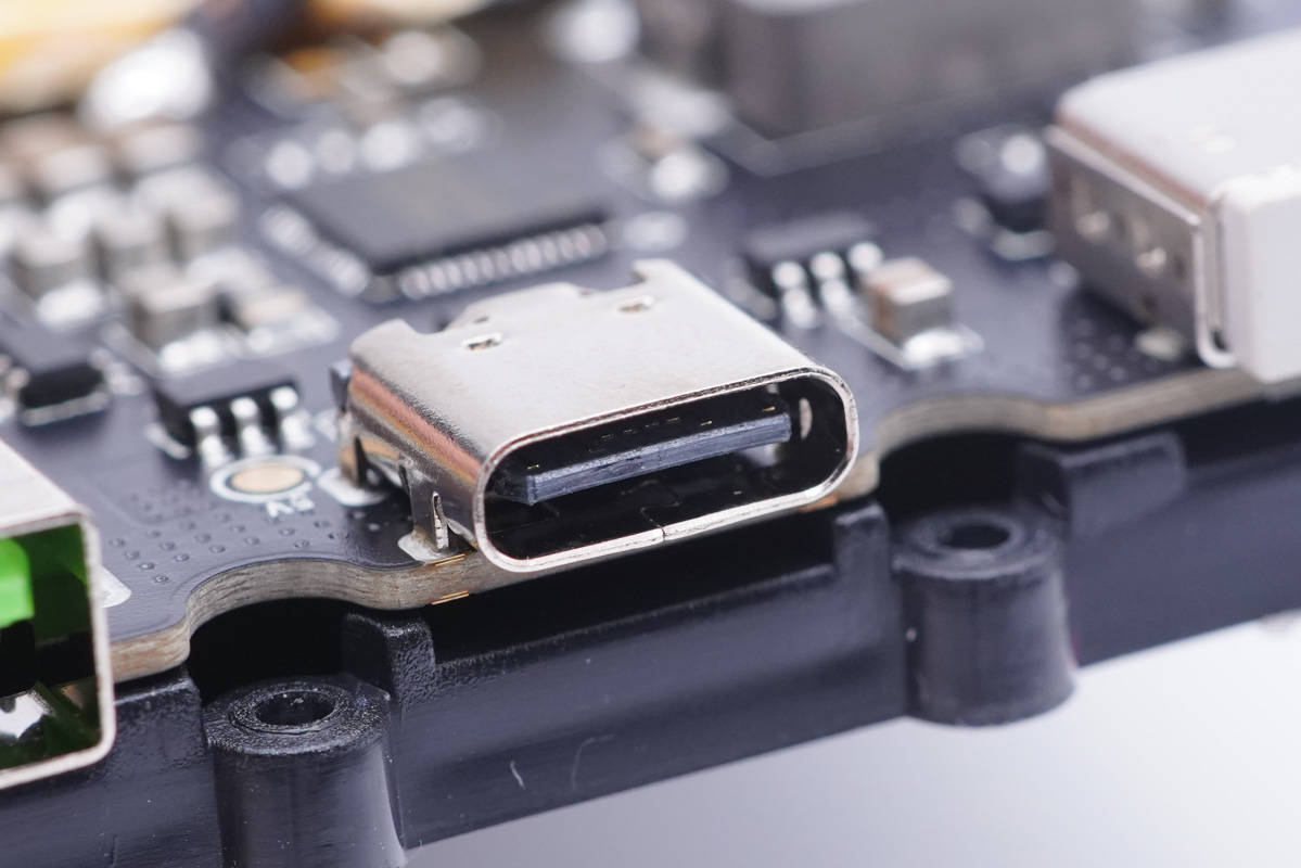

USB-C母座特写,过孔焊接。
