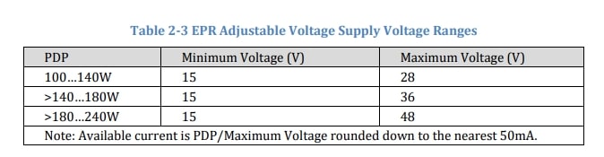

根据USB-IF协会公布的资料显示,在扩展功率范围EPR中,新增了28V、36V和48V三种固定电压档和三种可调电压档(Adjustable Voltage Supply,简称AVS)。
其中最大电流等级维持最大5A不变;100-140W功率是28V AVS,电压范围是15V-28V;大于140W到180W功率是36V AVS,电压范围是15V-36V;大于180W到240W是48V AVS,电压范围是15V-48V。

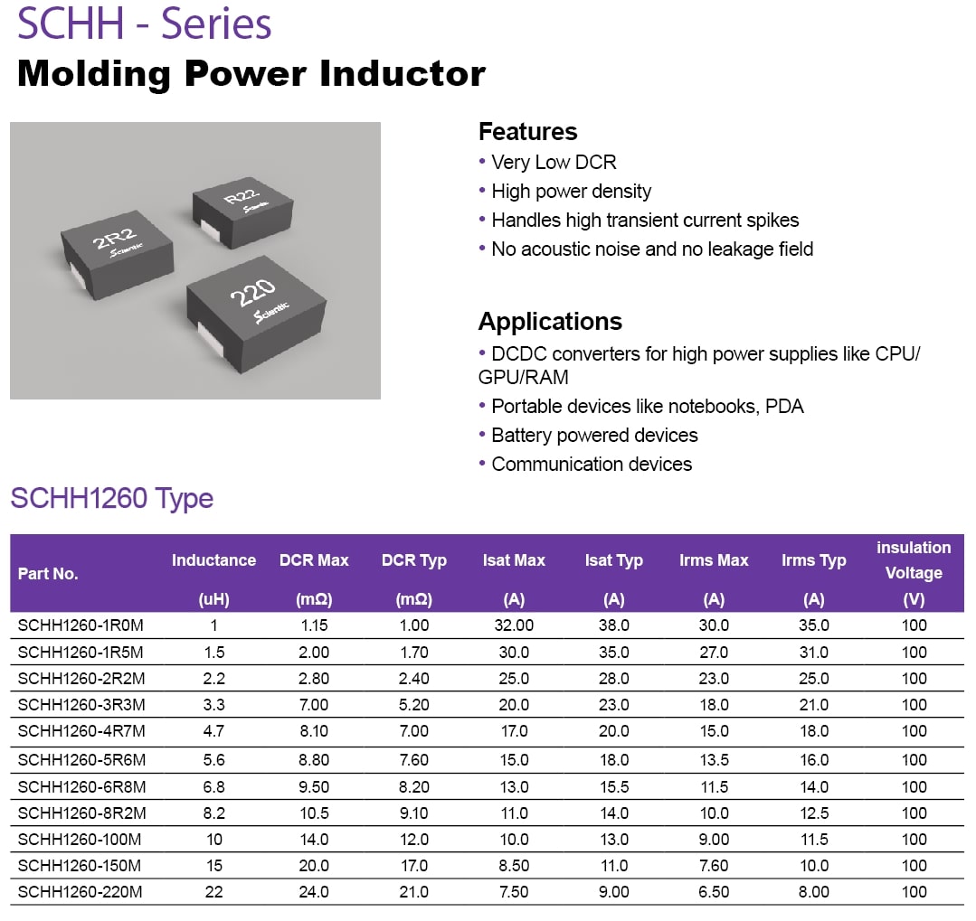

三体微超高工作耐压的一体成型电感,支持非常高的工作电压,绝大部分系列支持100V以上的绝缘耐压个别型号可以支持150V以上的耐压特性。如SCHH1260 Series,大功率贴片电感,优化了ACR,采用低热阻磁粉,优化效率,电感温升,根据实际电源拓扑需要的感值,选取1.0-22uh的感值。
三体微推出高耐压一体成型电感SCHH1260系列
用于USB PD3.1大功率电感选型表,SCHH1260,电感尺寸约为13*13*6mm,涵盖1μH到22μH,满足常用开关频率需求,同时具有加强的绝缘防止短路,电感支持100V耐压以上

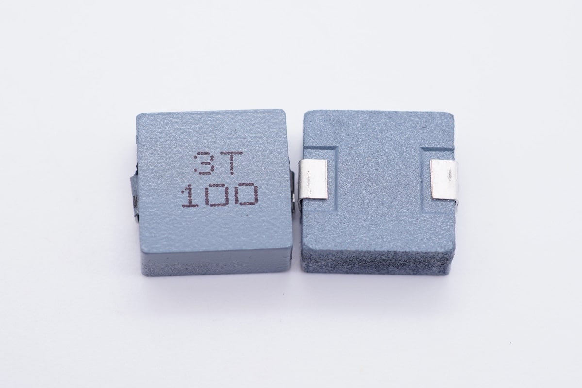

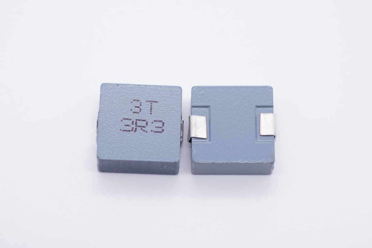

三体微 SCHH1260尺寸一体成型电感充电头网共拿到四款样品,满足大功率USB PD不同应用需求,3T丝印代表三体微电子,3T下方代表的是电感感值

SCHH1260-3R3M一体成型电感,电感值为3.3μH,标称直流电阻为5.2mΩ,饱和电流最大20A。

SCHH1260-100M一体成型电感,电感值为10μH,标称直流电阻为12mΩ,饱和电流最大10A。
