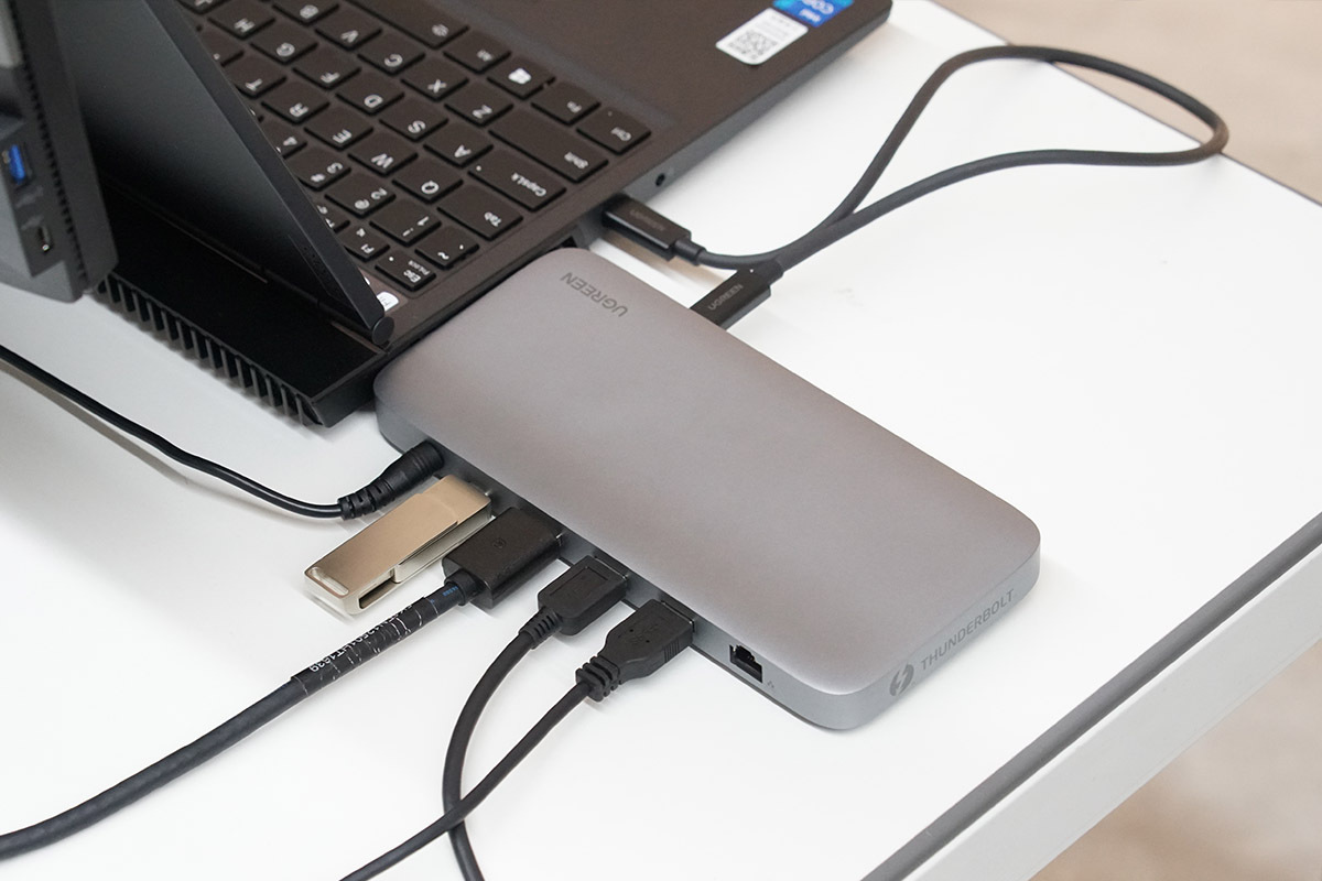

相信每个做视频或者其他相关的工作者的桌面上都是这样的,多台电脑,多台显示器,U盘键鼠等等,除了这些硬件品类之外,对每个硬件都有更高的要求,比如显示器必须要4K分辨率,电脑必须配备雷电接口等。
设备多,接口不够用是常态,这时候就需要一款产品将以上提到的种种连接起来,这样才可以提高工作效率。没错,就是拓展坞。但常规的拓展坞无法支撑起高性能的工作,所以就有了今天要聊的产品,UGREEN绿联雷电3多功能桌面拓展坞。

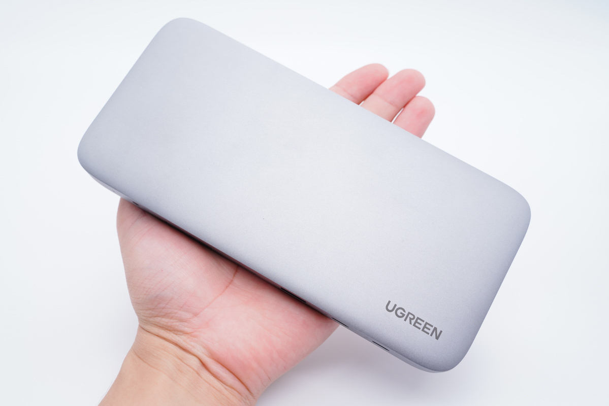

先来看主体部分吧。UGREEN绿联的这款雷电3拓展坞整体造型为长方体,扁平状设计。机身外壳材质为铝合金,自然是为了散热而设计的。

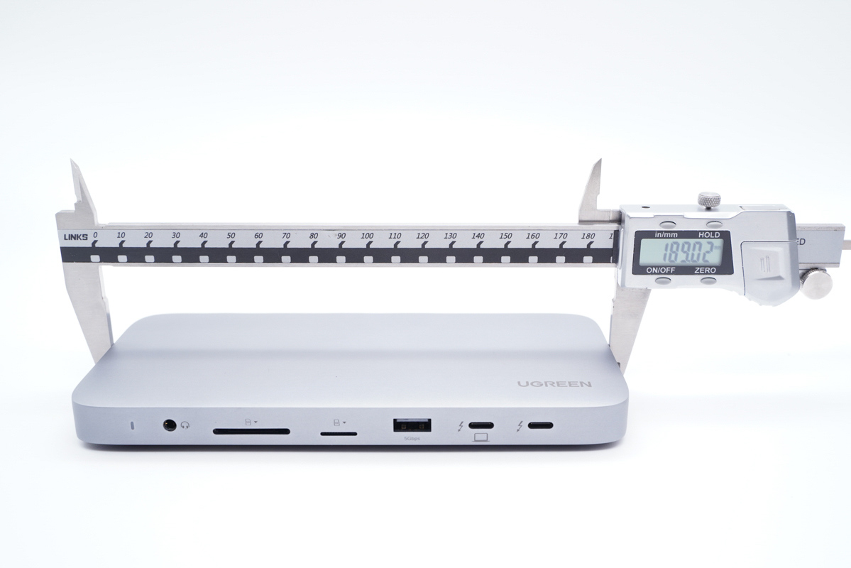

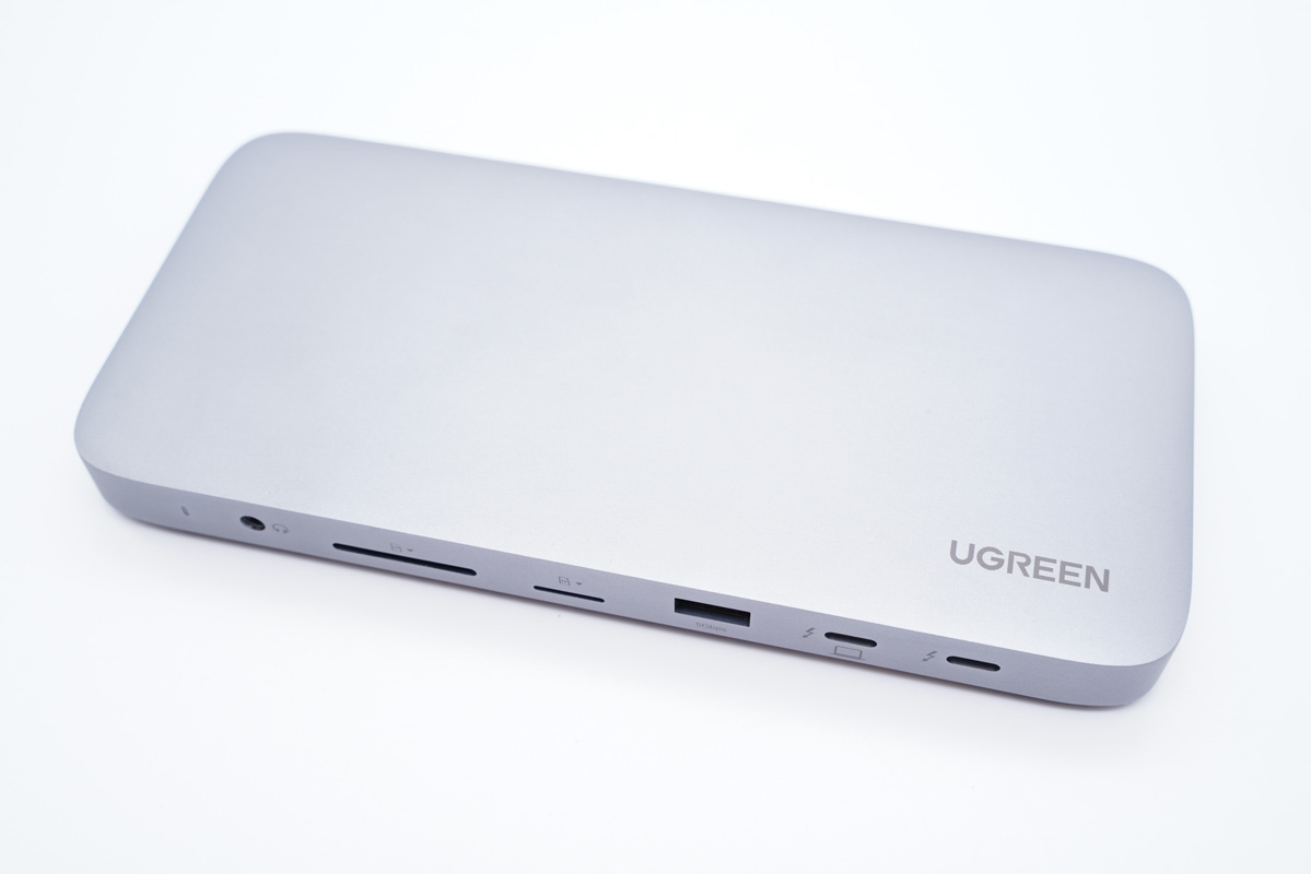

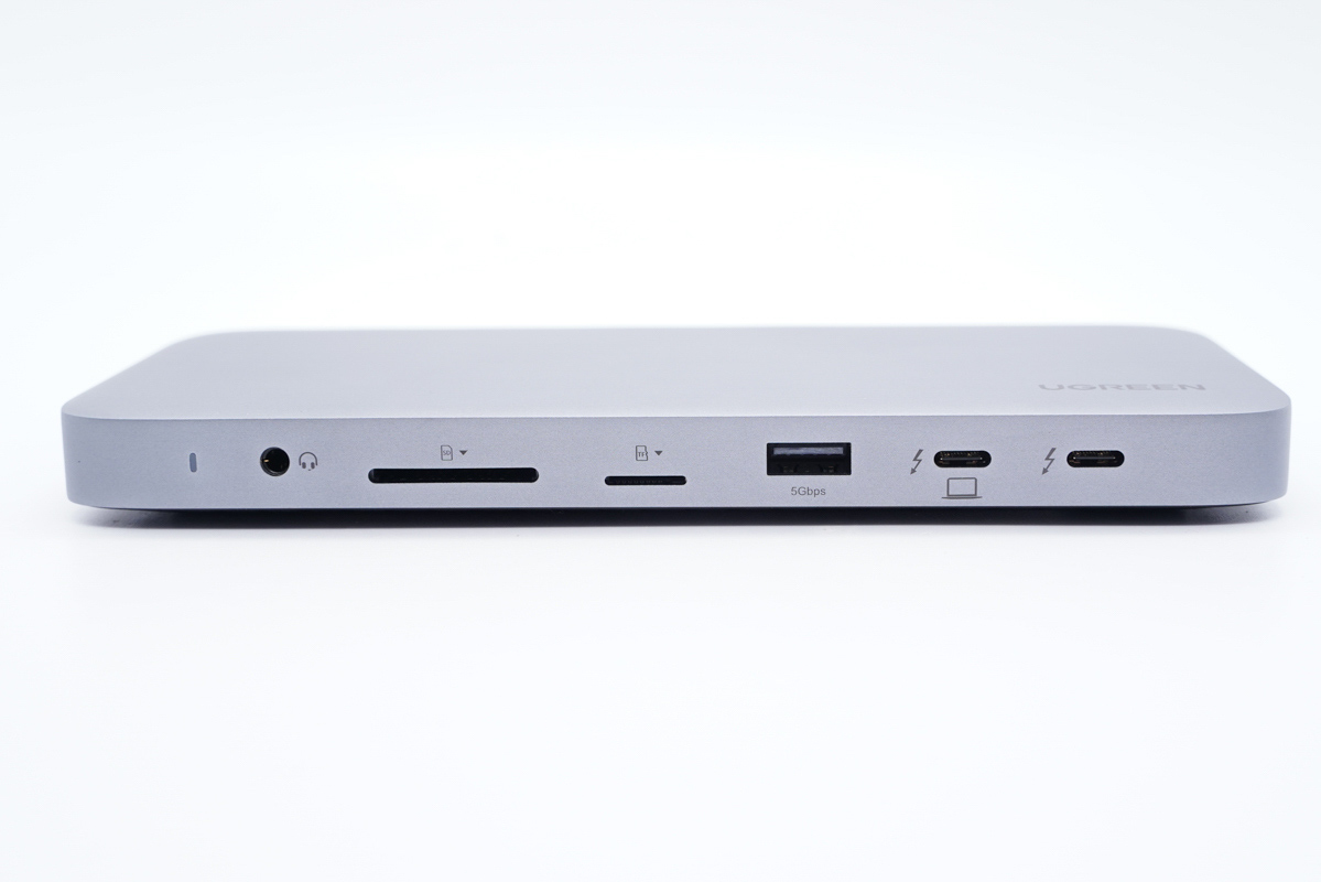

接口配置也是拓展坞的重要关注点,先来看一侧。从左至右依次为电源指示灯、耳机接口、SD和TF卡槽、USB-A接口以及两个雷电3接口,其中一个雷电3下面还可以看到电脑的标志,意为需要使用此接口连接至电脑。
其中SD/TF卡槽支持2TB的内存卡,读取速度最高可达290MB/s;USB-A接口USB3.0 5Gbps/s的数据传输标准;雷电3接口除了支持视频和数据传输外还支持最高60W PD快充。

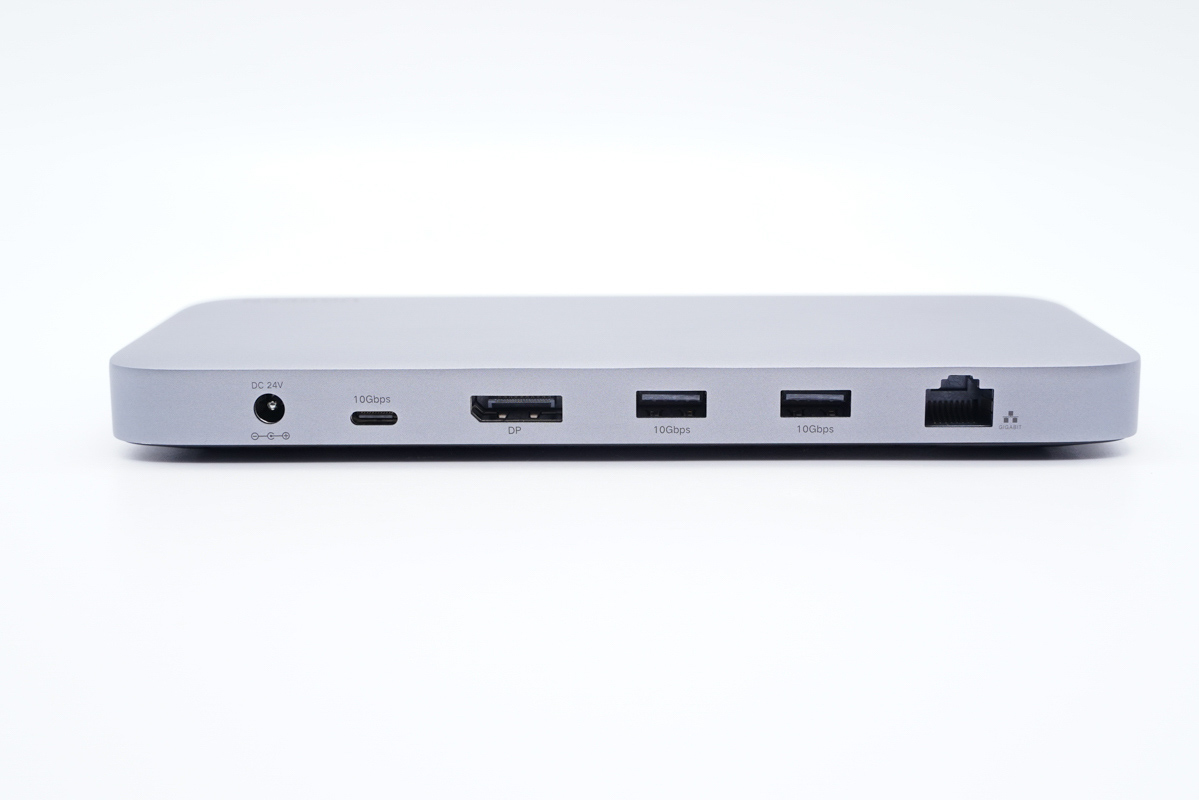

另一侧,从左到右依次是DC电源输入接口、USB-C接口、DP接口、2个USB-A接口以及RJ45网线接口。
其中USB-C接口支持10Gbps的数据传输速度;DP接口支持最高8K 60Hz的视频传输;2个USB-A均支持10Gbps的数据传输速度;网线接口自然是千兆网络。

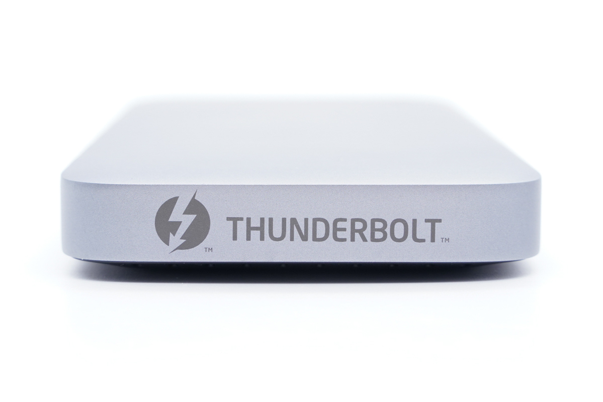

侧面很明显的THUNDERBOLT雷电的标识,产品已经经过了intel的官方认证。经过官方认证的雷电产品用起来更放心,不会出现不兼容的问题。

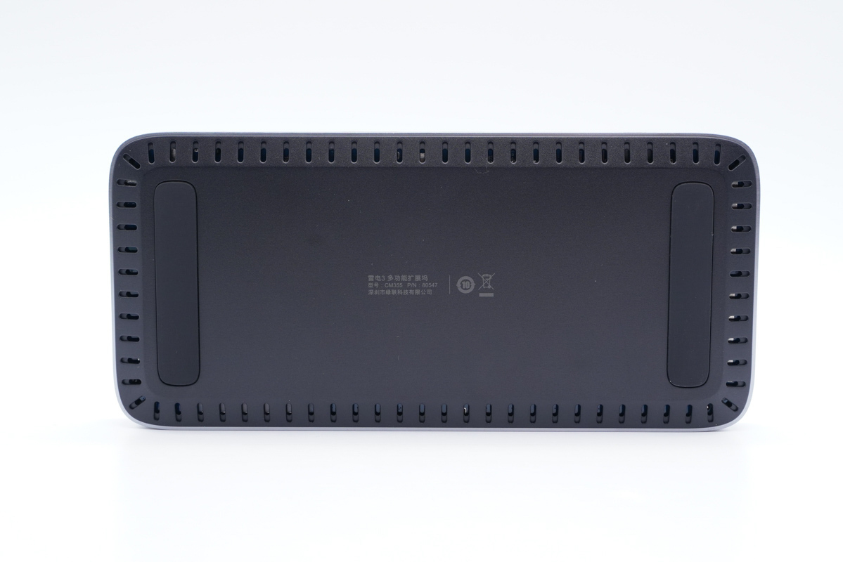

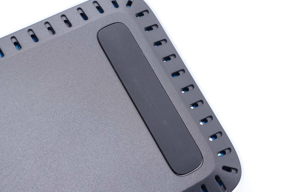

拓展坞的底部,两侧带有宽大的胶垫,放在桌子上可以起到固定的作用。
除了胶垫外在外圈还可以看到机身自带镂空散热孔的设计,搭配铝合金的机身,进一步的提高散热效率。
尺寸方面,实测卡尺实测拓展坞的长度约为189.02mm。

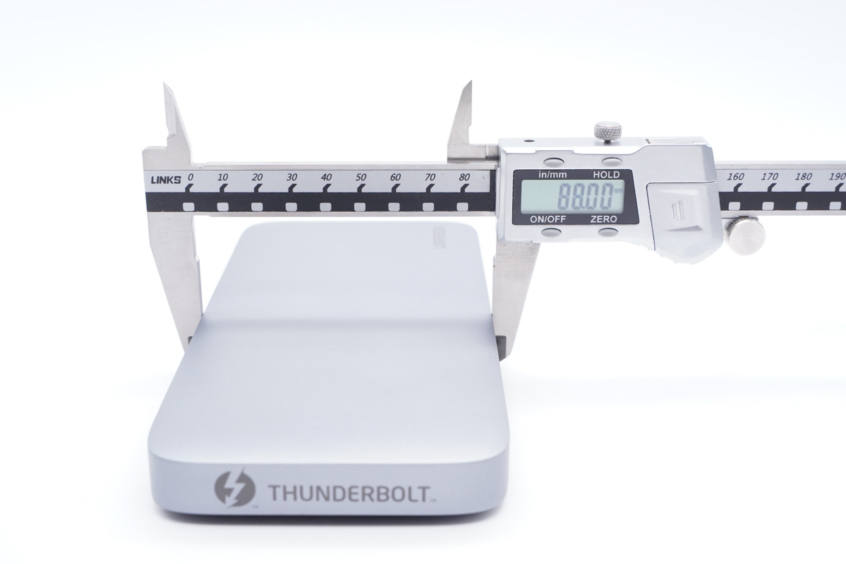

宽度约为88mm。

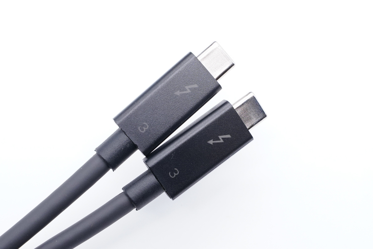

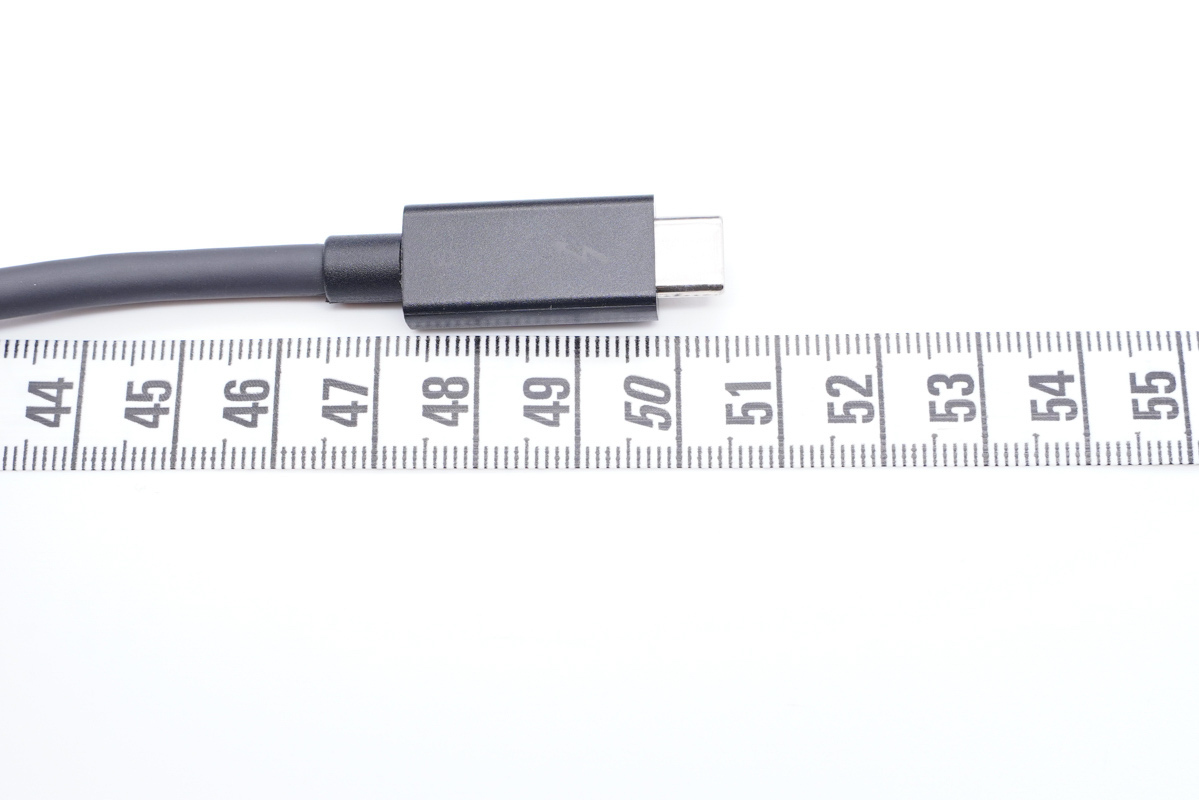

介绍完了主角,来看一下包装盒内附带的配件吧,附带雷电3 C to C线材,支持数据、视频、充电传输三合一,搭配UGREEN绿联雷电拓展坞再合适不过。
线材长度约为50.5cm。

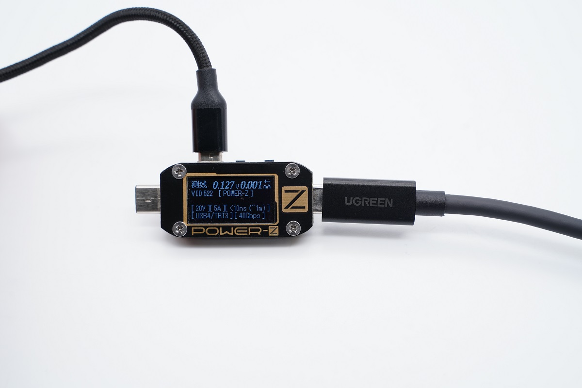

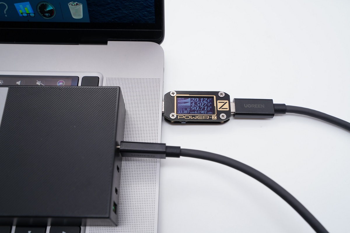

使用POWER-Z KM001C读取线材的信息,显示线材支持雷电3/USB4传输协议,支持20V5A 100W的快充功率以及40Gbps的传输速率。

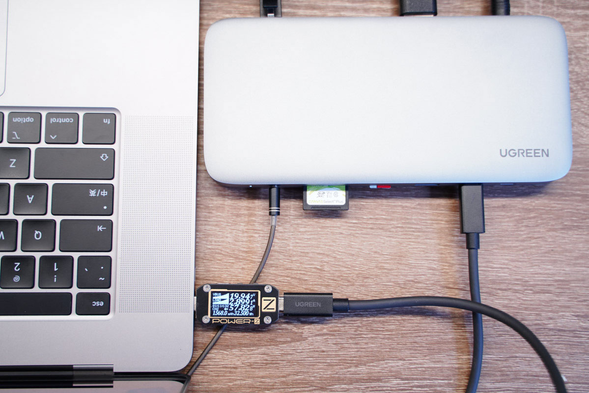

实测使用百瓦充电器搭配UGREEN绿联雷电3线材为MacBook Pro 16长度功率可以达到90.71W。

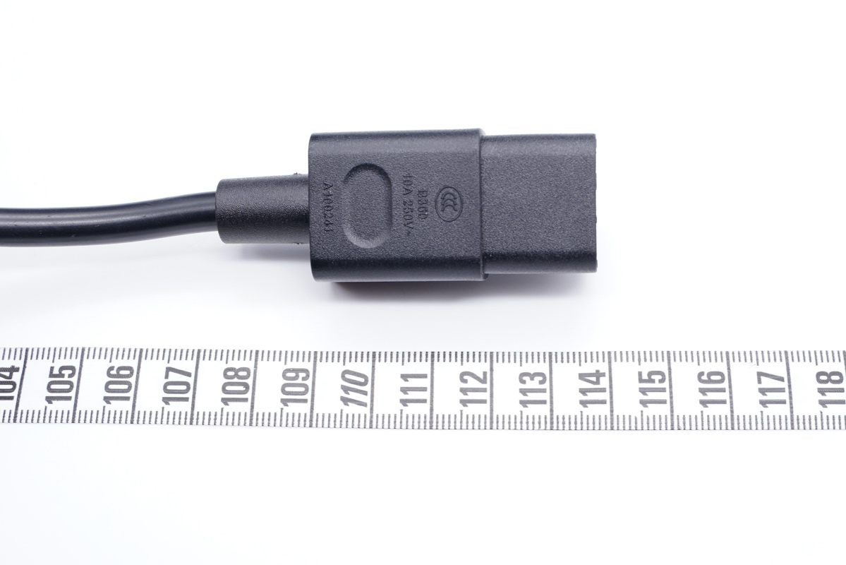

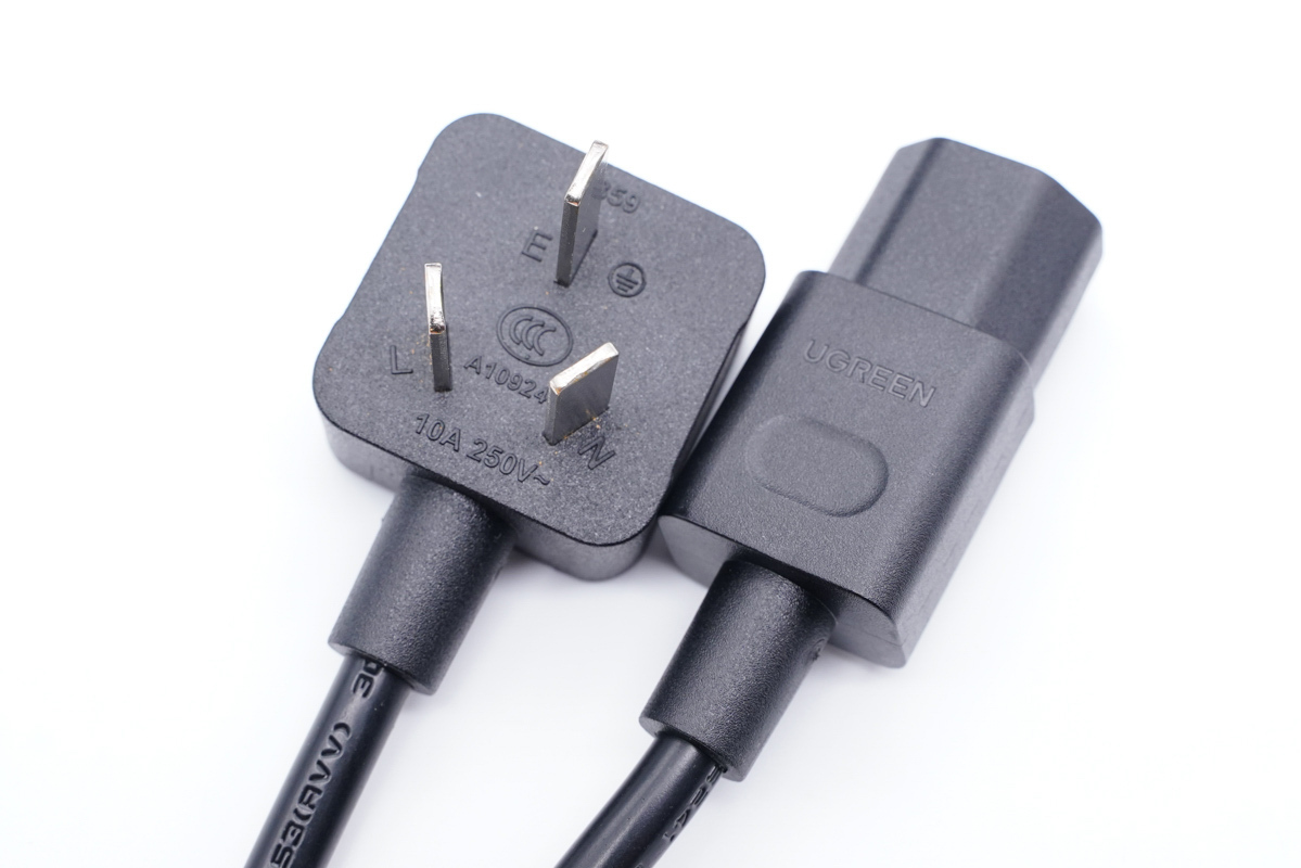

电源插座的延长线,AC端为三插脚,10A规格,品字端还可以看到内凹的设计,细节处理的不错。
电源延长线的长度约为114cm。

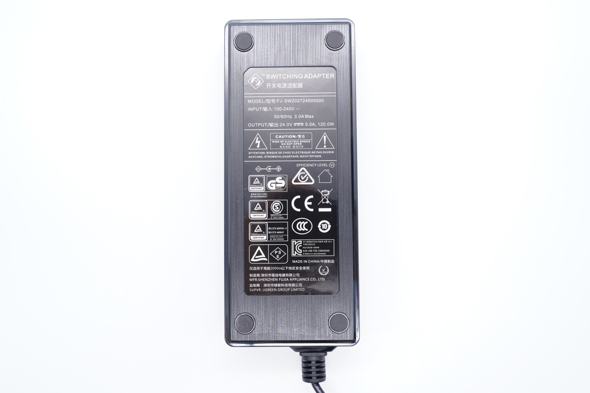

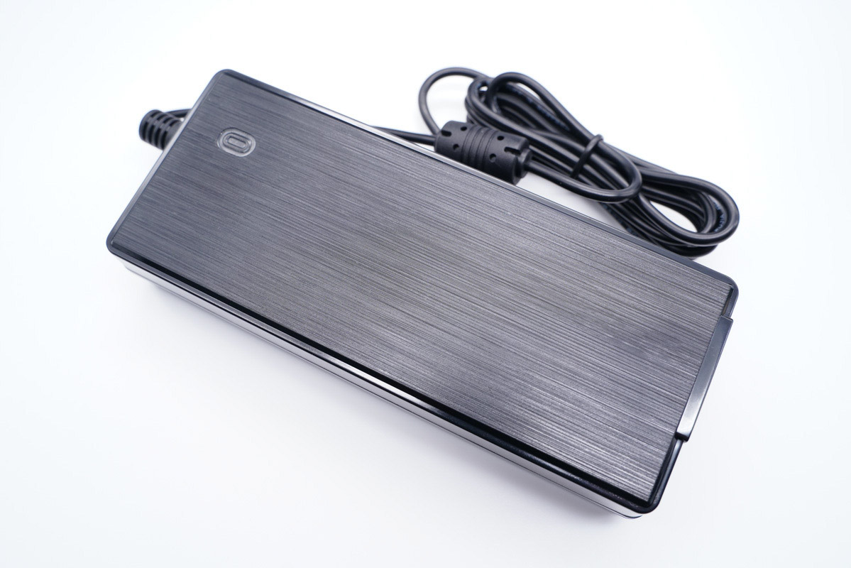

这是用于为拓展坞供电的电源适配器。
支持24V5A 120W的充电功率。
输入端线材加充电器的长度约为150cm。

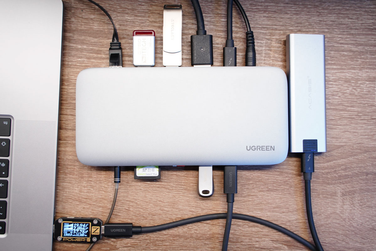

拓展坞能做什么,当然是拓展了。但为什么UGREEN绿联的这款拓展坞称之为桌面拓展坞呢,首先它支持雷电3传输协议,通过了Intel的官方认证,并且支持多达10个接口拓展。

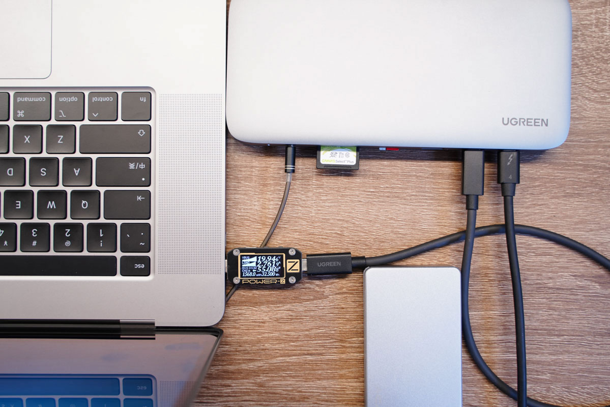

下面先来逐一了解,使用其中一个雷电3接口可以直接为笔记本提供最高20V3A 60W的快充功率。
其次它还可以通过另一个雷电3接口通过雷电数据线外接雷电配件,可以获得极佳的数据传输速度体验。

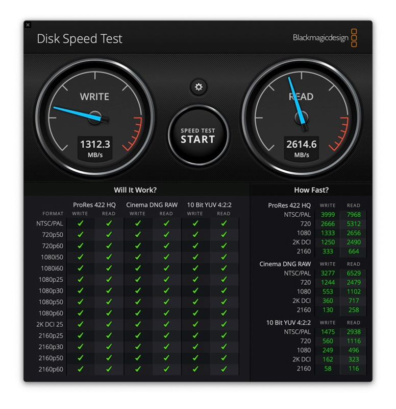

这里还对传输速度进行了实测,参与测试的对象为MacBook Pro、阿卡西斯FA-TB34雷电3硬盘盒、三星970Evo固态硬盘以及雷电数据线。最终测得写入速度为1312.3MB/s,读取速度为2614.6MB/s。

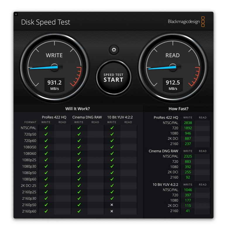

除了2个雷电3接口外,在拓展坞的对侧还有一个USB-C物理接口,支持10Gbps的传输。
实测读写速度也确实如此。
最后还对机身配备的USB-A接口进行了传输速度测试,实测数据同样不错。

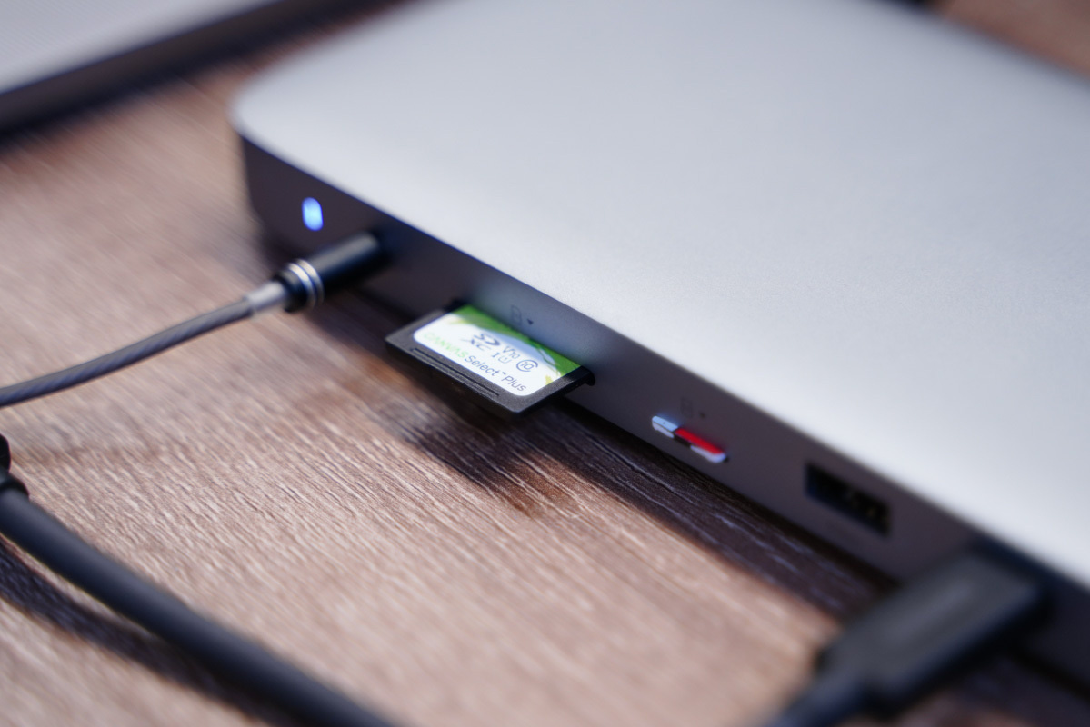

哦,对了,差点忘了提及,拓展坞还配备了SD/TF卡的接口,有相机等产品的用户可以直接通过拓展坞连接电脑,十分方便。

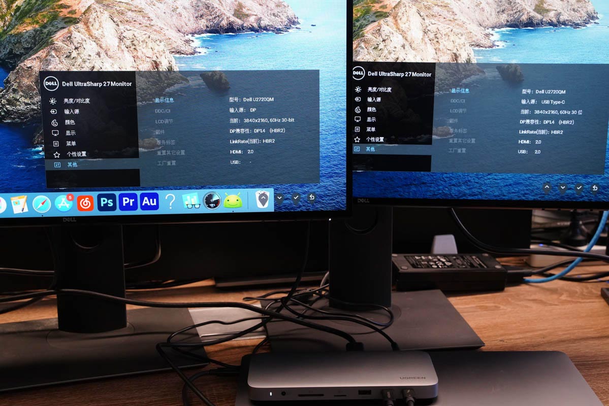

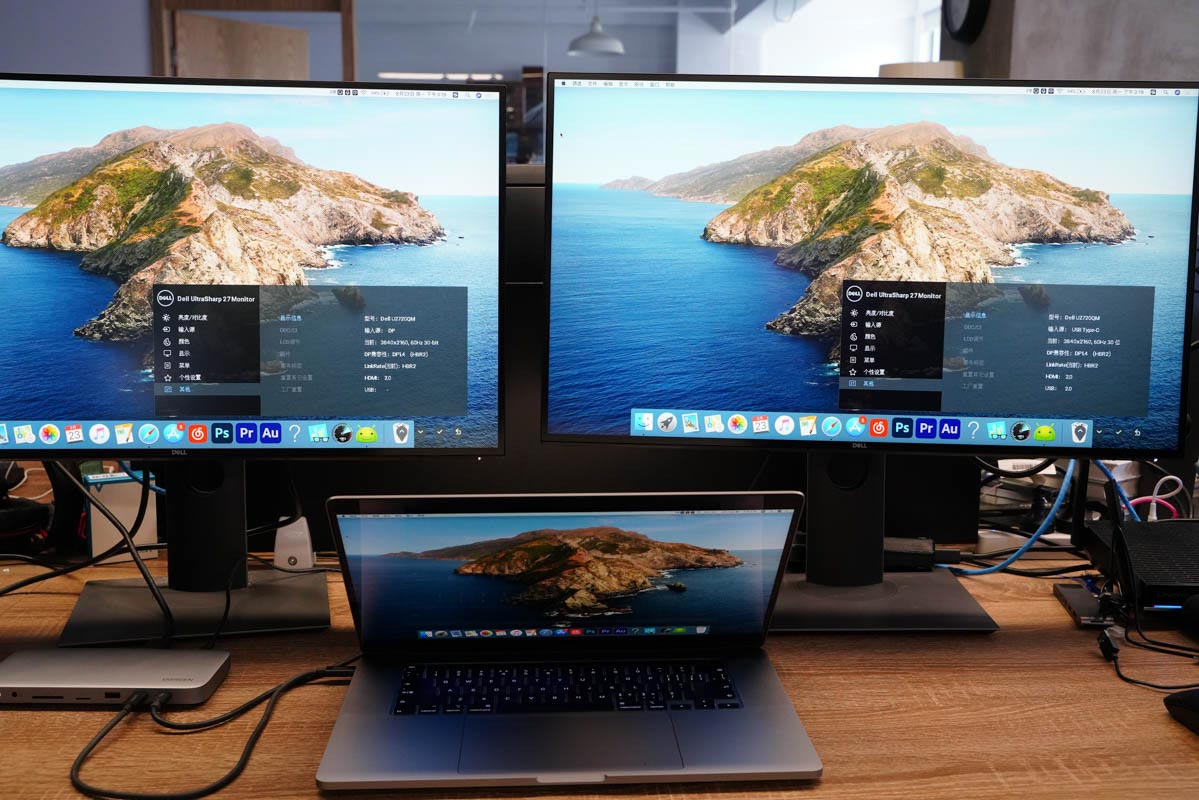

雷电3传输协议的特性就是支持快充、数据传输与视频传输。在上面已经对充电和数据传输进行了测试,下面来对视频传输进行测试。上面这张图就是使用MacBook Pro连接拓展坞,通过拓展坞的DP接口和雷电接口分别外接2台显示器,可以看到成功点亮了2台显示器。
同时调出2台显示器的显示参数,2台显示器的参数均为3840x2160,60Hz,30bit,拓展坞支持同时拓展出2台4K 60Hz的显示器。
这里需要提到的是连接2台显示器用到了拓展坞的DP输出接口以及雷电传输接口,所以拓展坞配备的2个雷电3接口,其中一个用于连接电脑,另一个可以用来连接显示器或者雷电设备。据官方介绍拓展坞支持同时外接2台4K 60Hz的显示器,外接1台显示器的话支持最高8K 60Hz的视频拓展。

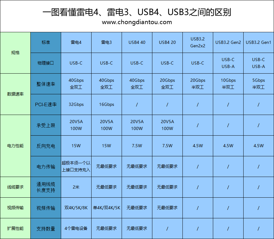

支持雷电3的拓展坞有多厉害,这是充电头网对雷电3等传输协议规范制作的一张表格,其中可以明确的看到支持40Gbps的传输速度,支持20V5A 100W的快充,并且支持最高5K的视频拓展。

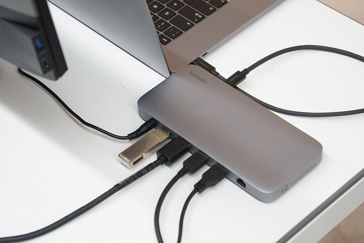

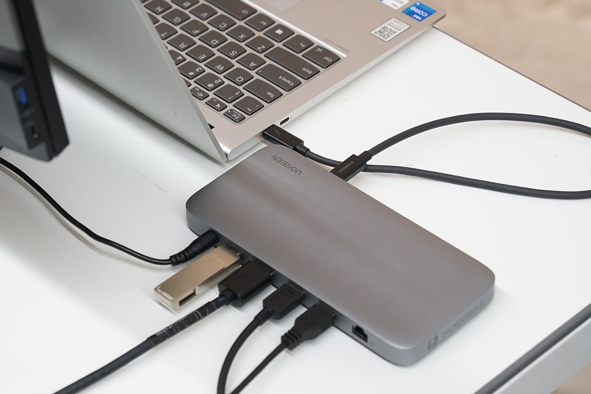

UGREEN绿联雷电3桌面拓展坞支持快充、数据传输与视频拓展三位一体,首先支持60W PD快充,连接笔记本时可以同时传输数据和快充;其次配备的雷电3接口支持40Gbps的数据传输,实测确实如此,性能很强;最后还支持视频拓展,支持最高8K 60Hz的视频输出,可以外接1台8K 60Hz的显示器或2台4K 60Hz的显示器。此外配备的USB-A接口、TF卡/SD卡接口、网线接口以及3.5mm耳机接口也可以连接更多外设。
UGREEN绿联雷电3桌面拓展坞适合一些专业人士,或者发烧友入手,可以将办公桌上的显示器、电脑、各种外设等产品,通过一个拓展坞联动起来,用户在使用中也能发挥更大的作用。
