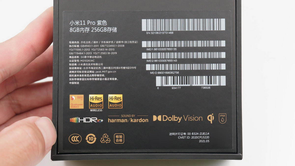

包装盒底部贴有手机相关信息贴纸,制造商是小米通讯技术有限公司,并有高通骁龙888、Hi-Res AUDIO(Wireless)、HDR 10+、SOUND BY Harman/Kardon、DolbyVision、qi认证、IP68、CCC认证等标识。

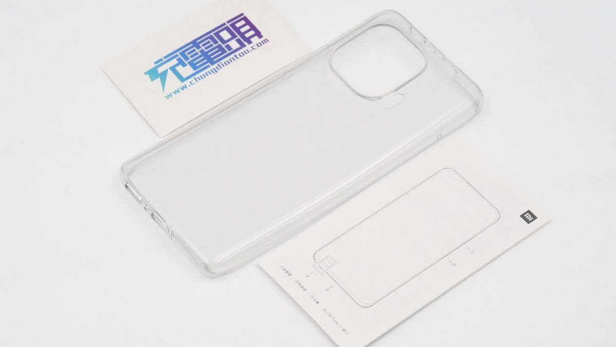

定制保护壳和说明书一览,值得一提的是此次拆解的是标准版,没有附带67W充电器

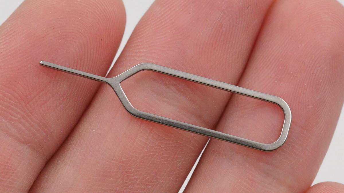

卡针特写。

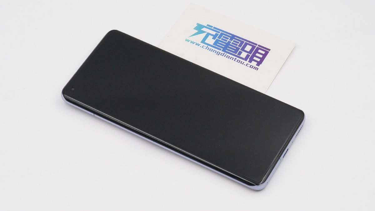

小米11 Pro手机正面一览,采用6.81英寸挖孔四曲面屏,2K分辨率,120Hz刷新率+480Hz触控采样率,1700nit峰值亮度等。正面左上角是手机2000万像素前摄。

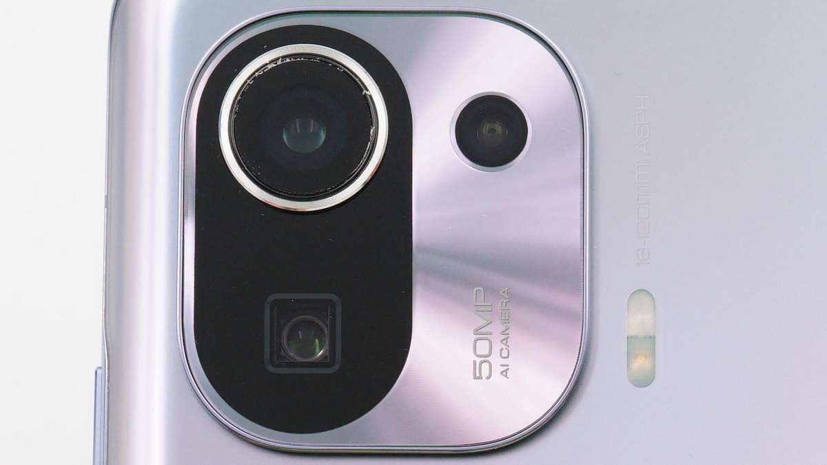

后摄包括5000万像素主镜头+1300万像素超广角镜头+800万像素潜望式长焦镜头。

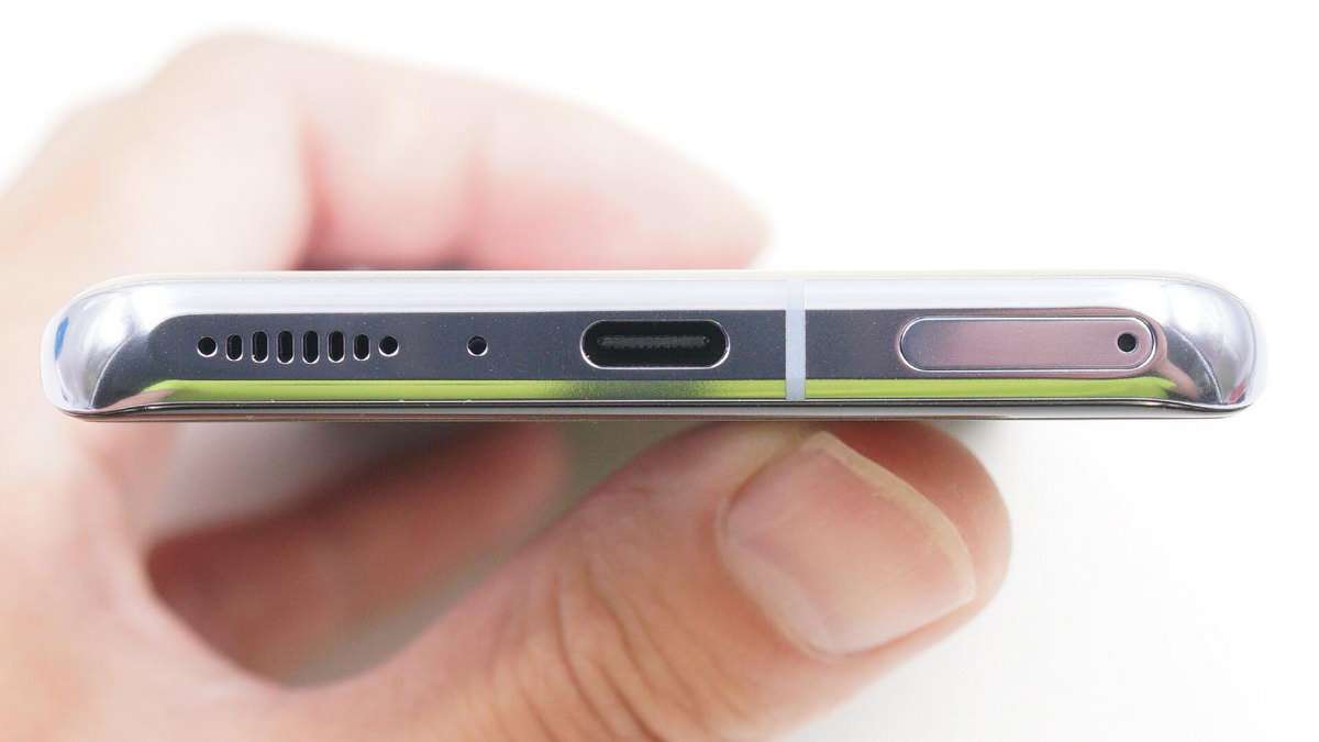

底部设有SIM卡插槽、USB-C口、麦克风孔和扬声器孔。

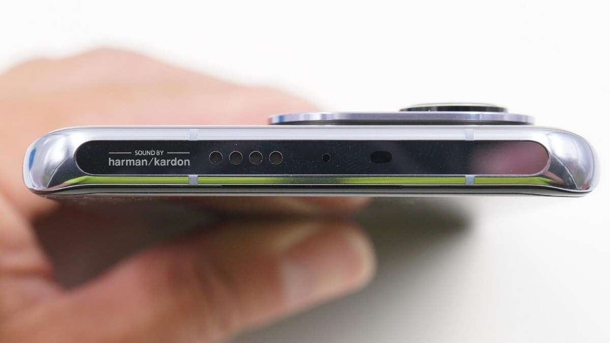

顶部也有扬声器孔,内置哈曼卡顿立体声双扬声器。

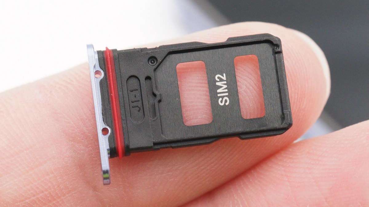

取出SIM卡座,正面卡槽内印有“此面朝屏”字样,给用户提示,避免装回去时搞反。
背面还有一个卡槽,双Nano-SIM卡槽,支持双卡双待。

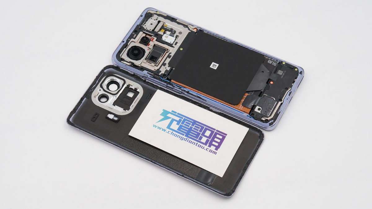

将手机后盖拆下,后盖对应电池区域上贴有缓冲保护泡棉。
对应相机区域,镜头周边贴有粘性泡棉胶防尘保护。

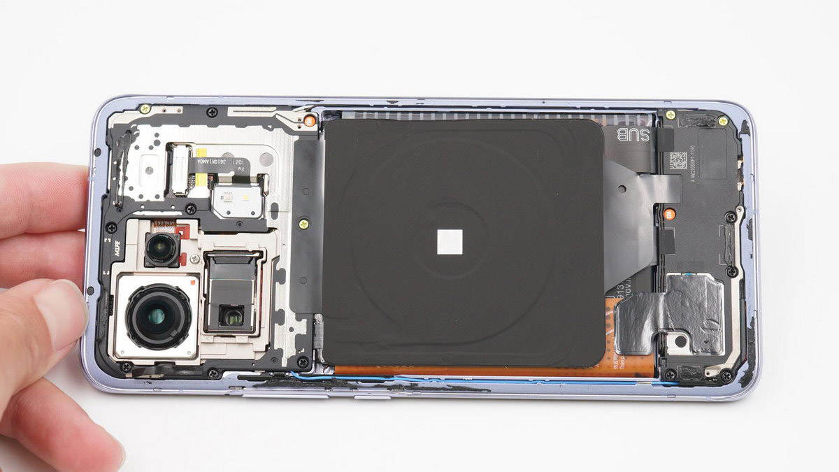

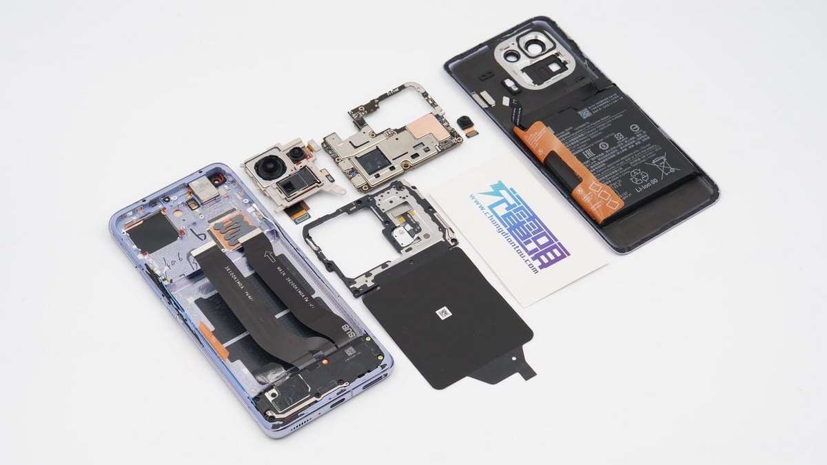

手机内部是经典的三段式布局设计,采用三种规格共17颗螺丝进行固定。
左侧相机模组占了上端约一半的空间。
后摄前面已经提到,其中左上角配备的便是三星最新接近1英寸 GN2超大底5000万像素的8P主摄。
右侧补光灯和环境光传感器通过排线连接主板。

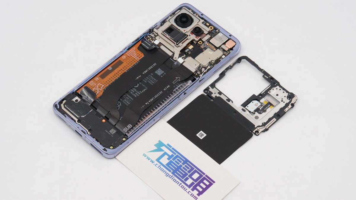

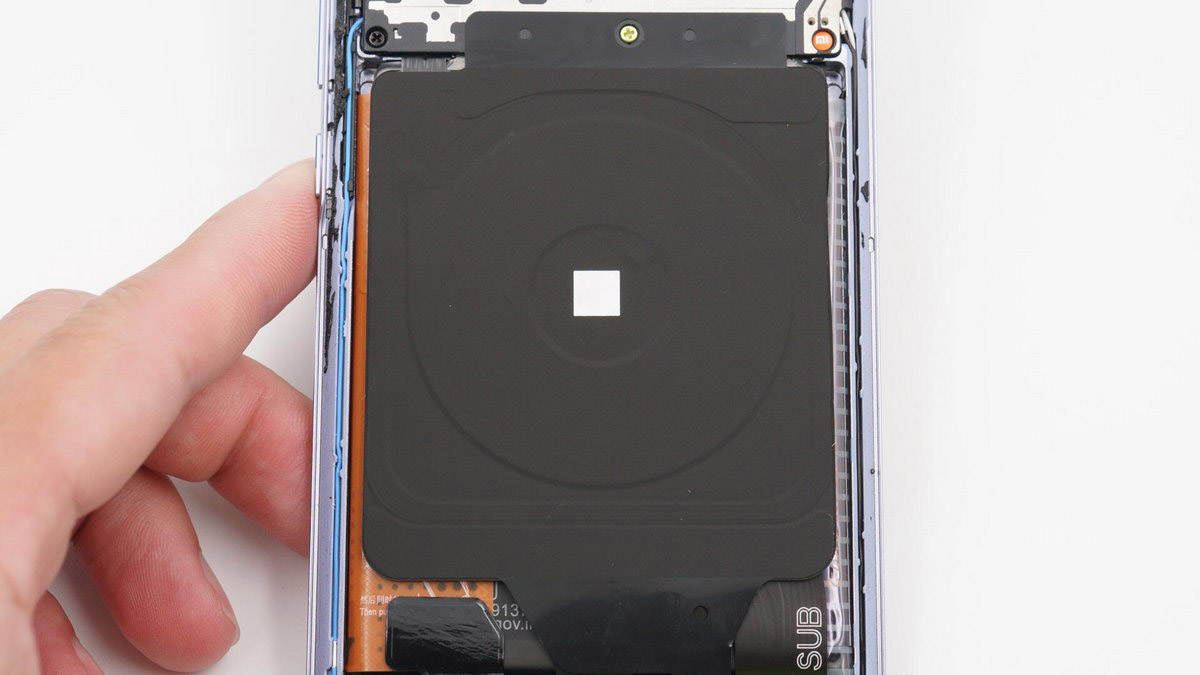

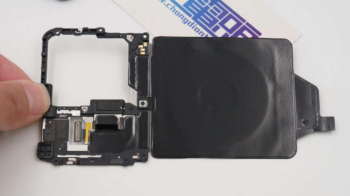

中间段,电池上方是一张集成无线充电线圈和NFC的石墨散热膜。
底部是扬声器和副板区域,右侧屏蔽罩上贴有散热贴纸。
拆掉螺丝,撕掉散热膜与底部盖板的连接,即可取下散热膜以及顶部盖板。
盖板是金属加塑料材质,对应前摄、听筒等位置贴有缓冲泡棉保护。

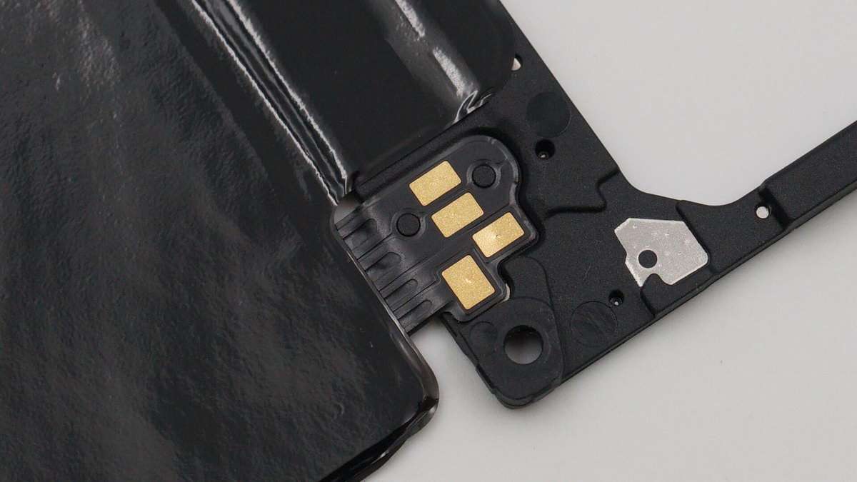

无线充电线圈触点特写。

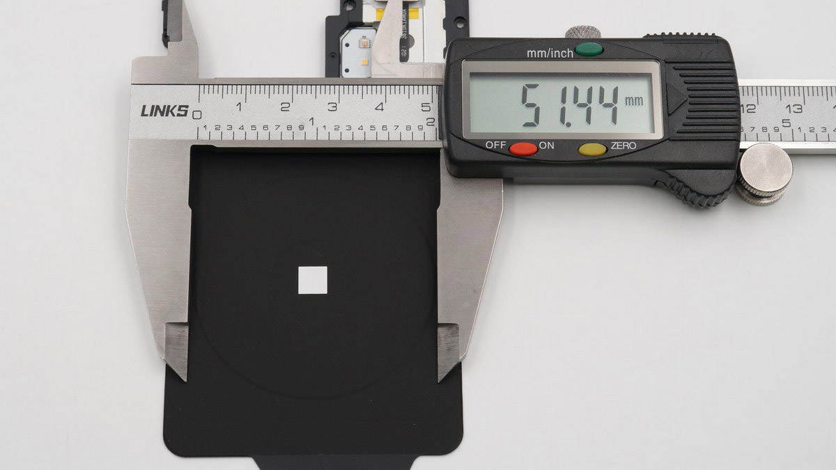

测得线圈直径为51.44mm。
线圈加膜厚度为0.34mm。

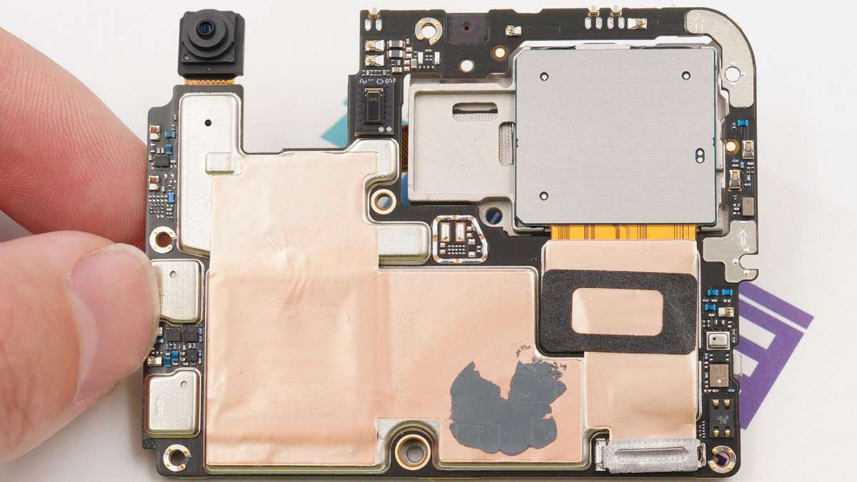

主板正面一览,三颗镜头固定在同一防滚架上,防滚架下方是无线充电接收电路并覆盖屏蔽罩,主板右侧射频区域也覆盖屏蔽罩。

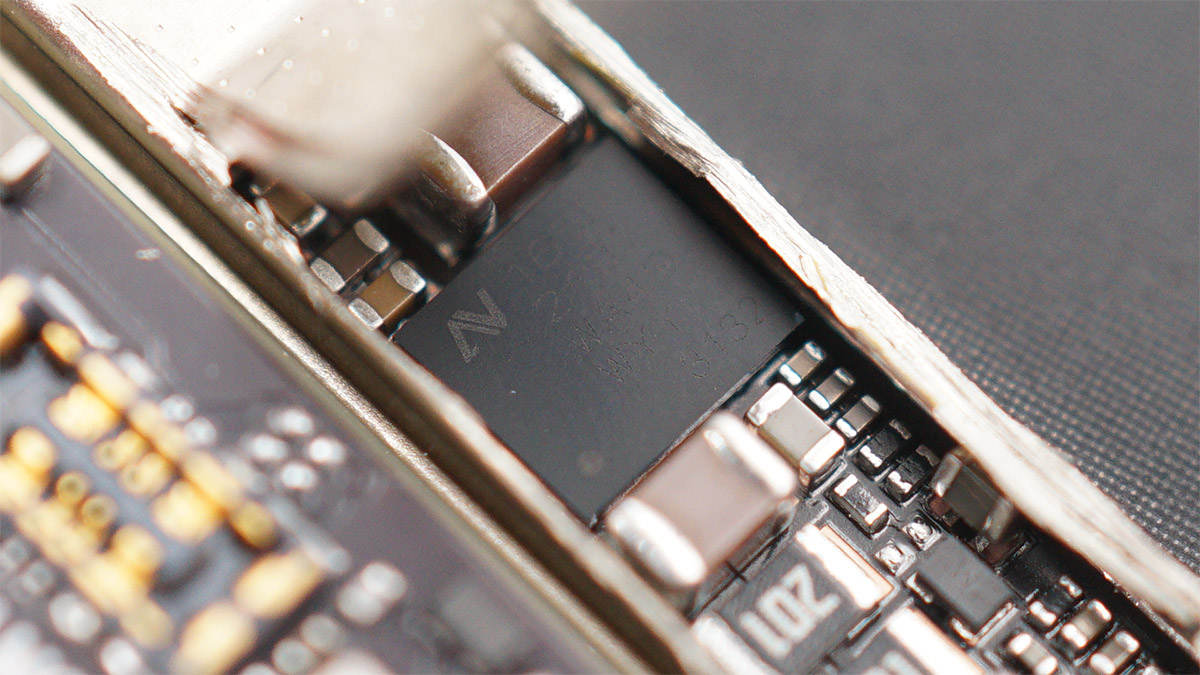

将无线充接收电路的屏蔽罩切割开。
手机无线充电主控芯片采用伏达半导体NU1651系列。该芯片也是首次曝光,伏达官方此前并未正式发布。

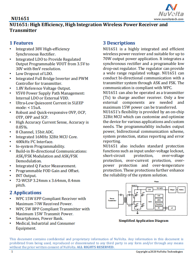

从伏达官网获取的资料可以看到,这款NU1651内部集成38V高效同步整流器,内部集成LDO用于可编程输出,输出电压可由3.5-30V以8mV精度调节。内部集成全桥逆变器和PWM控制器用于反向发射输出。具有0.05%高精度的输出电流检测,内置8通道15位ADC,用于检测电压电流等参数,内置16MHz,32位MCU内核。
NU1651支持WPC EPP15W兼容,并且支持最高70W无线充电接收,支持WPC 5W BPP兼容发射,支持最高15W发射功率,适用于手机、移动电源应用。充电头网发现,NU1651也是目前为止,发布的无线充电功率最高的芯片。
充电头网拆解了解到,伏达半导体无线充方案还被小米100W帆船风冷无线充小米80W帆船风冷无线充小米55W立式风冷无线充电器小米智能追踪式无线充小米30W立式风冷无线充电器等产品采用过,产品质量获得小米高度认可。
此外伏达半导体的其它无线充方案还被贝尔金磁吸无线充电器WIB003贝尔金7.5W磁吸无线充电器贝尔金MFM认证二合一无线充20Wmophie Charge Stream Pad Mini无线充电器紫米20W无线快充车载支架等品牌的数十款产品采用
丝印4Dw0d。

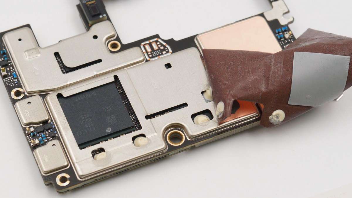

主摄背面设有一块保护金属板,连接排线、屏蔽罩上都贴有大面积散热铜箔。

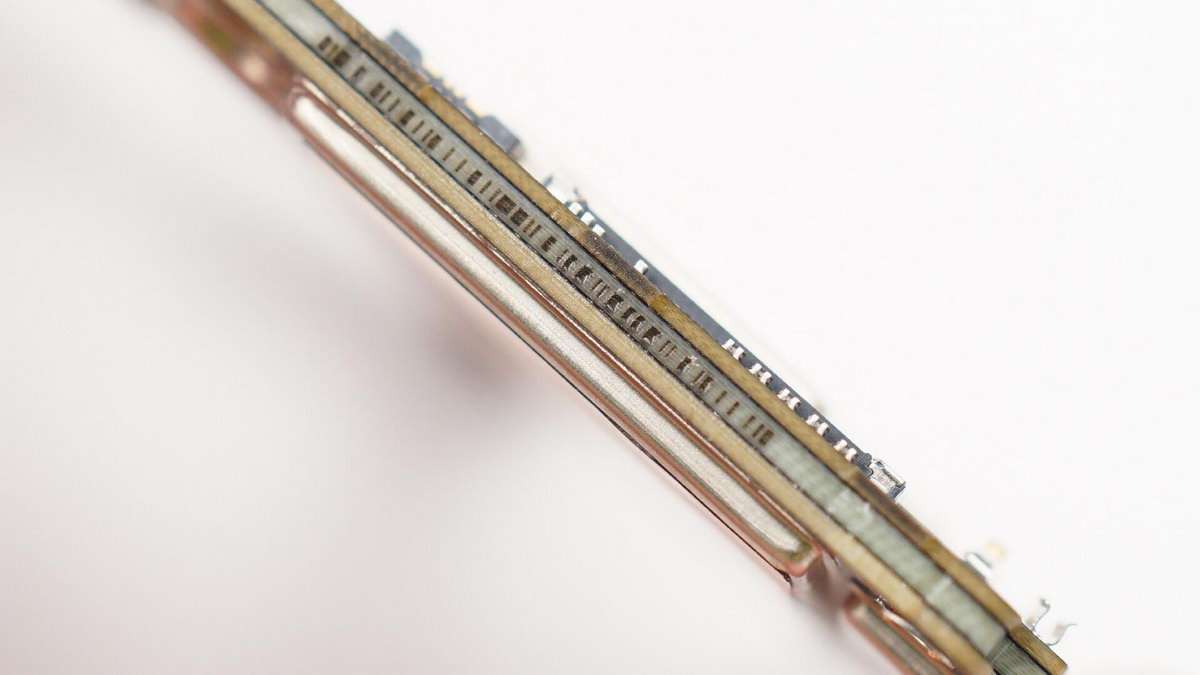

撕掉导热铜箔,可以看到三星的暂存,此外充电IC处开孔并涂有导热硅脂。
另外主板采用三明治堆叠结构,模块化设计方便后期维修。

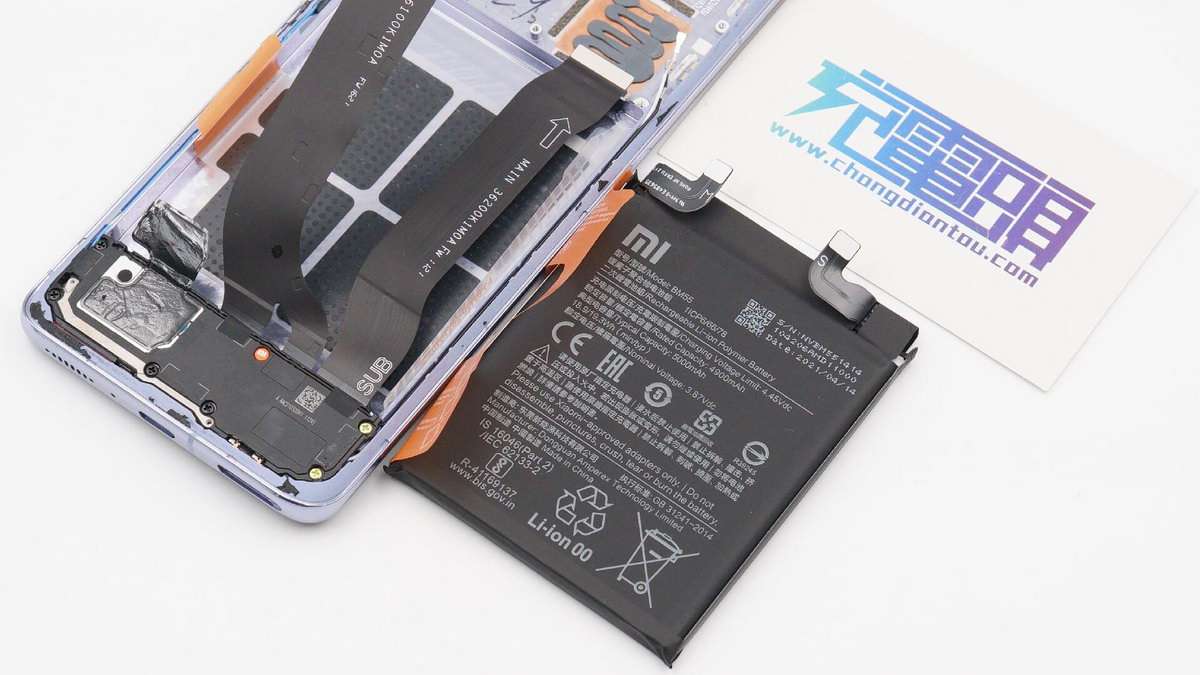

再来看看电池。

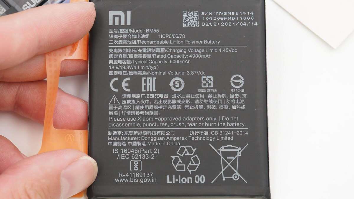

电池参数特写:
型号:BM55
典型容量:5000mAh
18.9/19.3Wh(min/typ)
额定容量:4900mAh
额定电压:3.87Vdc
充电限制电压:4.45Vdc
制造商为东莞新能源科技有限公司,电池通过了CE、AEC认证。
