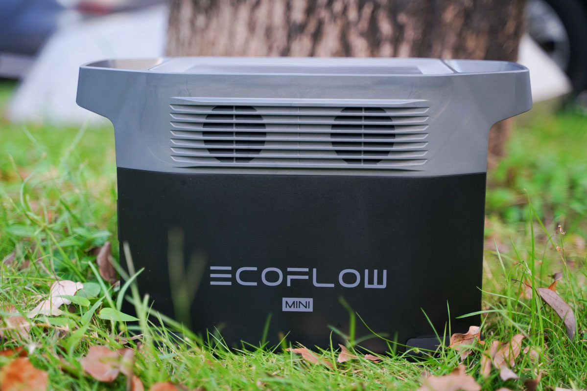

外观造型
在外观造型上两款户外电源均采用了相同的ID设计,对称式的设计风格,固定提手位于两侧,两段式设计,黑色和灰色搭配,很有层次感,外观部分就不再过多介绍了。

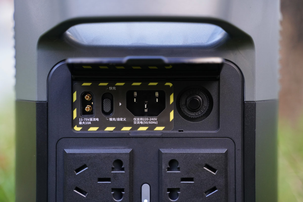

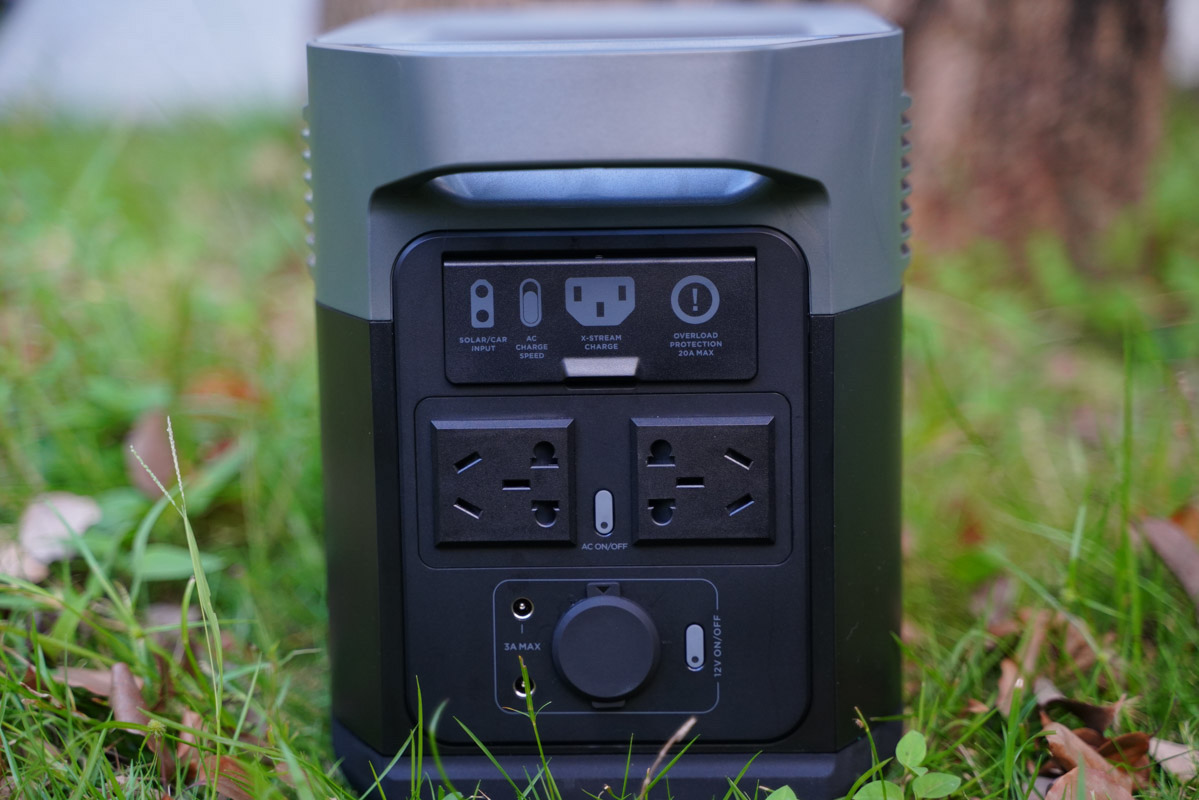

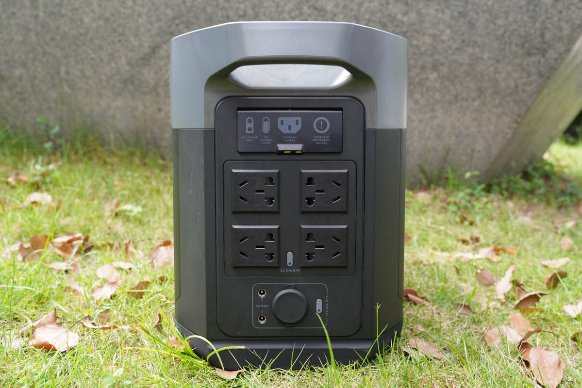

对于户外电源来说,接口配置绝对是最受关注的一环。MINI的接口位于机身两侧,上方是为户外电源充电的接口部分,带有保护盖可以防止异物进入。
从左到右分别为大电流太阳能和车充直流输入接口;快速充电/自定义充电设置切换开关;品字交流电输入接口以及过载保护开关。

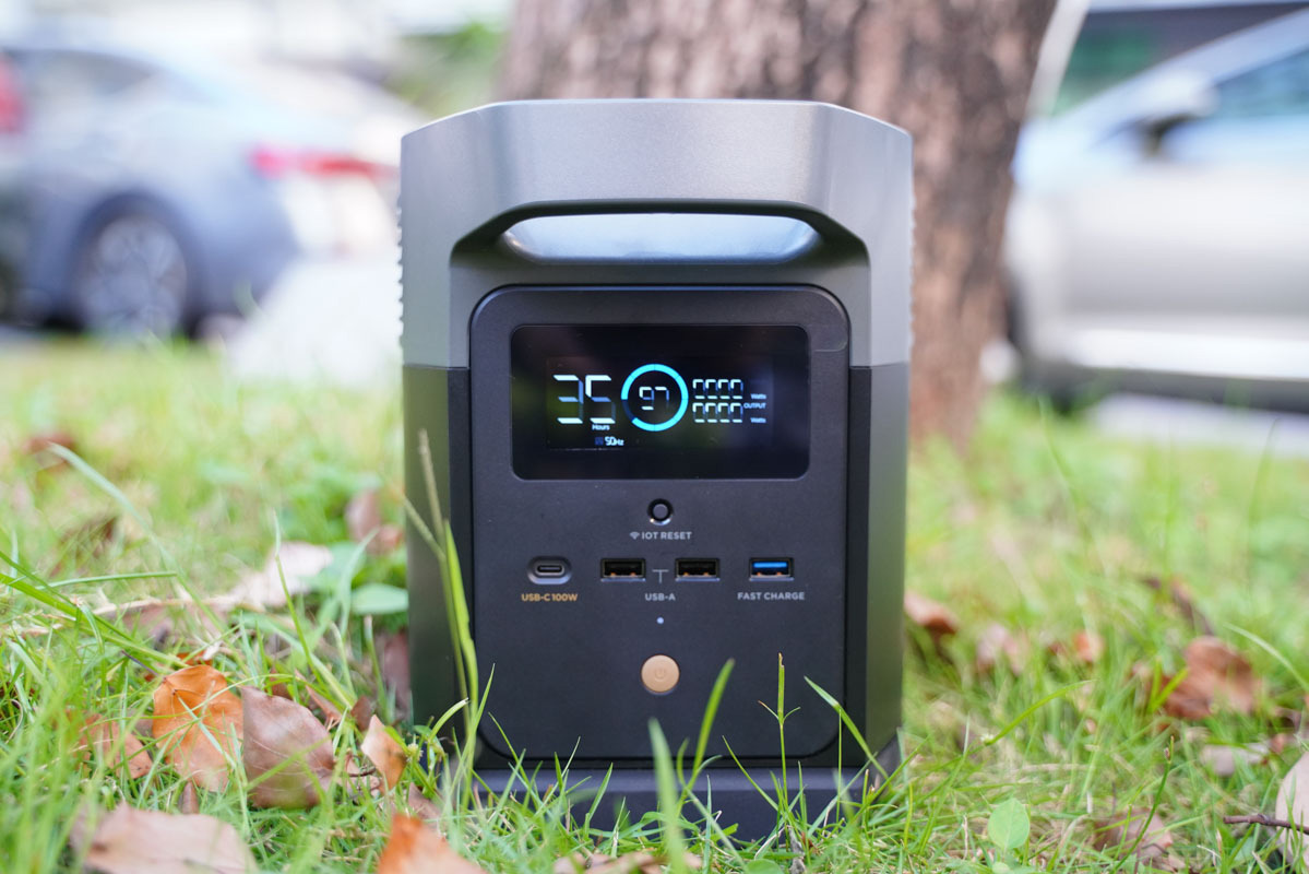

另一侧为自带的USB输出接口,分别为USB-C输出接口,支持100W PD快充输出;3个USB-A输出接口,其中一个内部为蓝舌意为支持快充。上方自带显示屏,可以显示输入/输出的功率大小、电量剩余以及预计使用时间等信息。

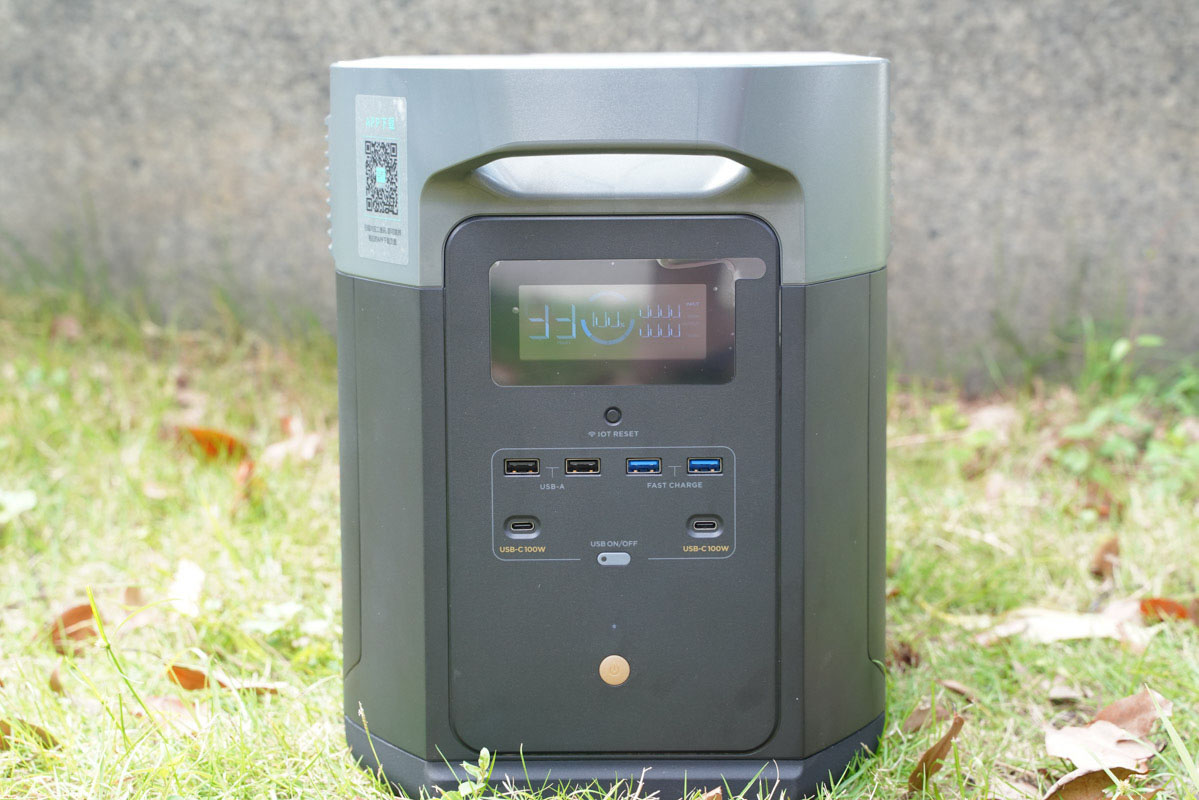

再来看Max,一边的接口整体分为三个区域,中间为220Vac交流输出接口,底部为车充输出接口以及DC输出接口,每种接口区域均有独立开关控制。在顶部带有保护盖的依旧为输入接口位置,和MINI相同,这里不再过多介绍。
相较于MINI,Max的USB接口配置明显更丰富一些。机身共配备了4个USB-A输出接口,其中2个USB-A接口内部为蓝色内舌,意为支持快充。除此之外还有2个USB-C输出接口,均支持 100W PD快速充电。数显屏可以显示当前的剩余电量,输入/输出的功率大小以及在工作时的预计可用时间。

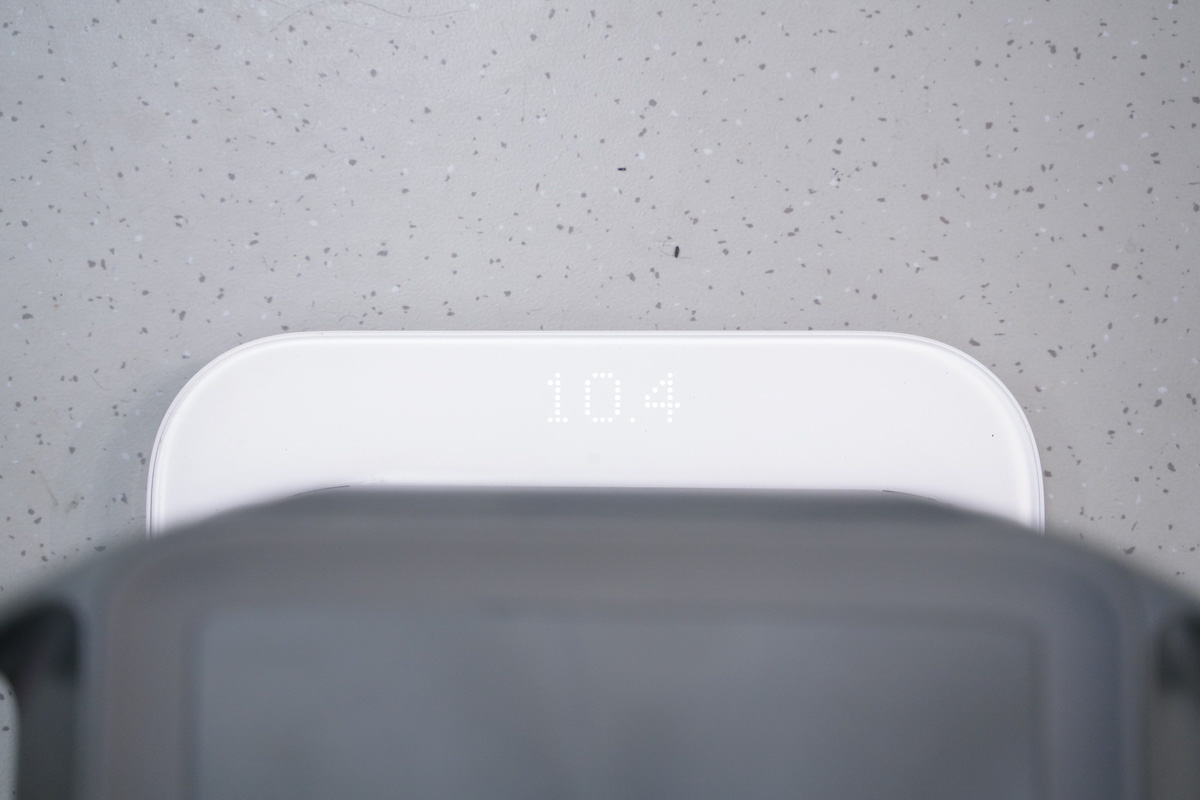

MINI的三围参数为37x18x23cm,重量约为10.4Kg,大约21斤左右。

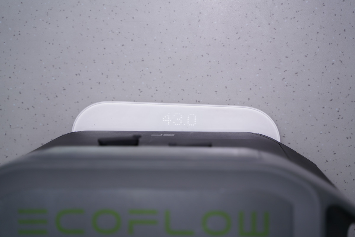

而性能更强的Max的三围参数为50x23x30cm,重量约为21.5Kg ,大概43斤左右。

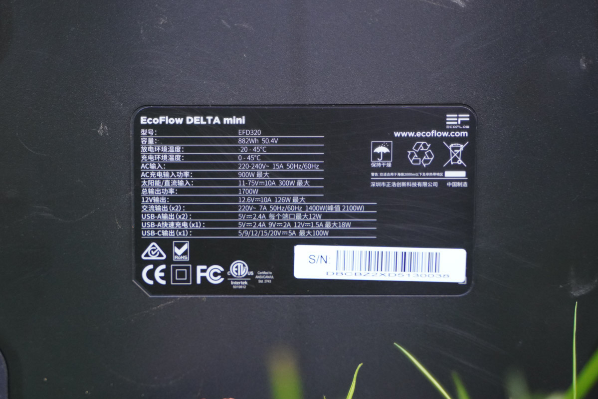

具体的型号为EFD320
容量:882Wh 50.4V
放电环境温度:-20℃~45℃
充电环境温度:0~45℃
AC输入:220V-240V 15A 50Hz/60Hz
AC充电输入功率:900W最大
太阳能/直流输入:11-75V 10A 300W最大
总输出功率:1700W
12V输出:12.6V 10A 126W最大
交流输出:220V 7A 50Hz/60Hz 1400W(峰值2100W)
USB-A输出:5V2.4A 每个端口最大12W
USB-A快速充电:5V2.4A、9V2A、12V1.5A 最大18W
USB-C输出:5/9/12/15/20V 5A 最大100W

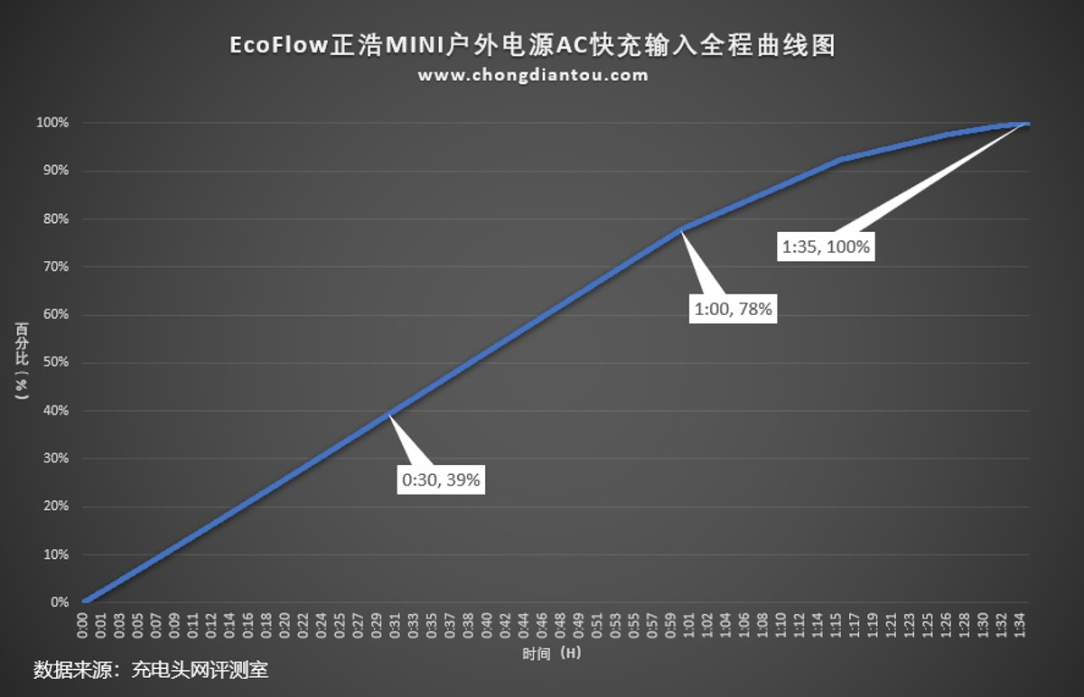

这里着重提一下MINI的自充电,很多户外电源的自充电设计都是需要一个很大的充电器,不仅不便携,而且自充功率也比较低。而MINI则是将充电器模块集成到了机身内部,并且支持快充,882Wh的电池能量仅需1小时30分钟左右就可以充满。并且由于充电器模块集成到了机身内部,连接插座的充电线的选择门槛也进一步降低,只要选择品字形接口的充电线即可。

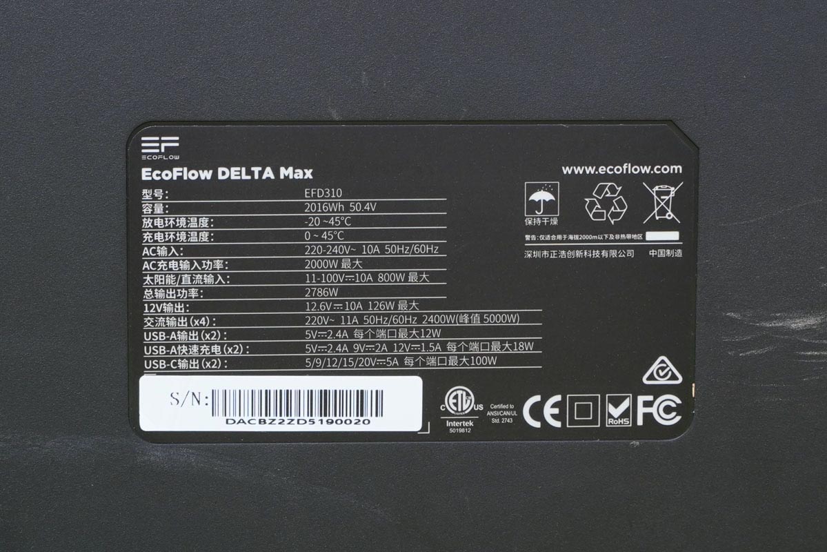

型号:EFD310
容量:2016Wh 50.4V
放电环境温度:-20-45℃
充电环境温度 0-45℃
AC 输入:200-240V 10A 50/60Hz
AC 充电输入功率:2000W 最大
太阳能/直流输入:11-100V 10A 800W 最大
总输出功率:2786W
12V 输出:12.6V 10A 126W 最大
交流输出:220V 11A 50/60Hz 2400W(峰值 5000W)
USB-A 输出(黑色内舌):5V2.4A 每个端口最大 12W
USB-A 输出(蓝色内舌):5V2.4A、9V2A、12V1.5A 每个端口最大 18W
USB-C 输出:5/9/12/15/20V 5A 每个端口最大 100W
警告:仅适用于海拔 2000m 以下及非热带地区

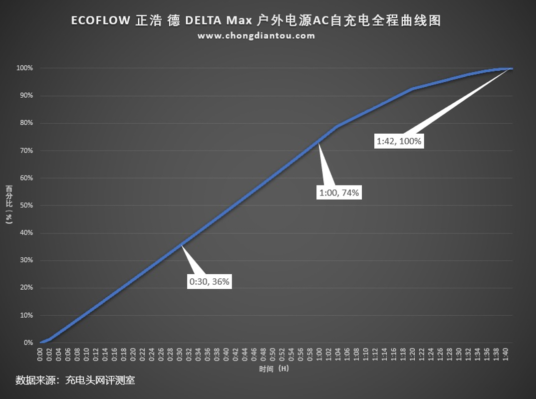

而更大的Max在自充电上面采用了相同的设计,将充电器模块集成到机身内部,并且支持2000W Max的输入功率,为自身2016Wh的电池能量充满电最快仅需1小时40分钟左右,并且同样是只需要品字充电线即可。

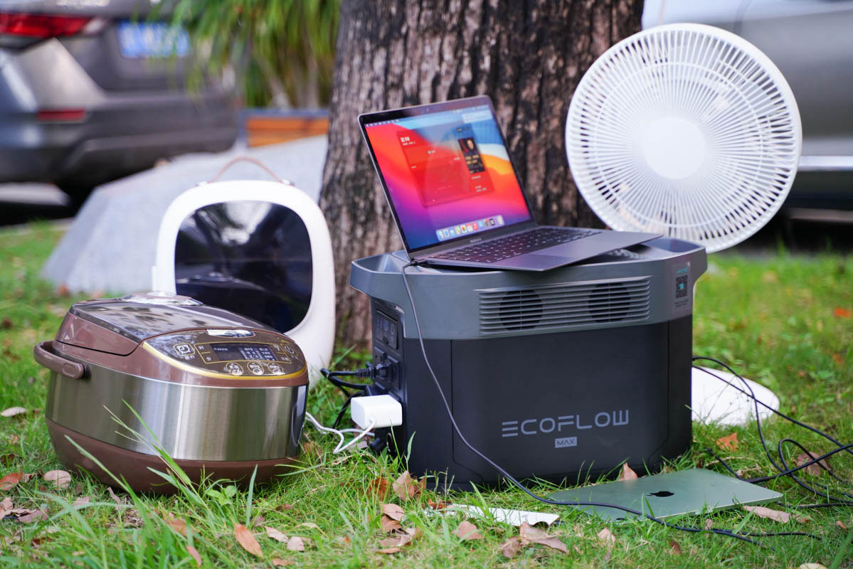

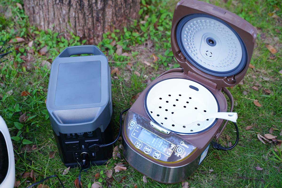

EcoFlow正浩为这款MINI户外电源赋予了1400W的输出功率,这样的功率配置足以解决大部分用电设备的使用需求了,车载冰箱,车载吸尘器,无人机、投影仪,手枪钻等等,完全可以满足独立用电需求。
而Max就厉害了,EcoFlow正浩为其赋予了2400W的输出功率,相较于MINI来讲可以为更大功率的用电设备充电了。无人机、电饭煲、电吹风、冰箱、热水壶等等,MINI能做的事情它全能做,并且还能做MINI不能做的事情。

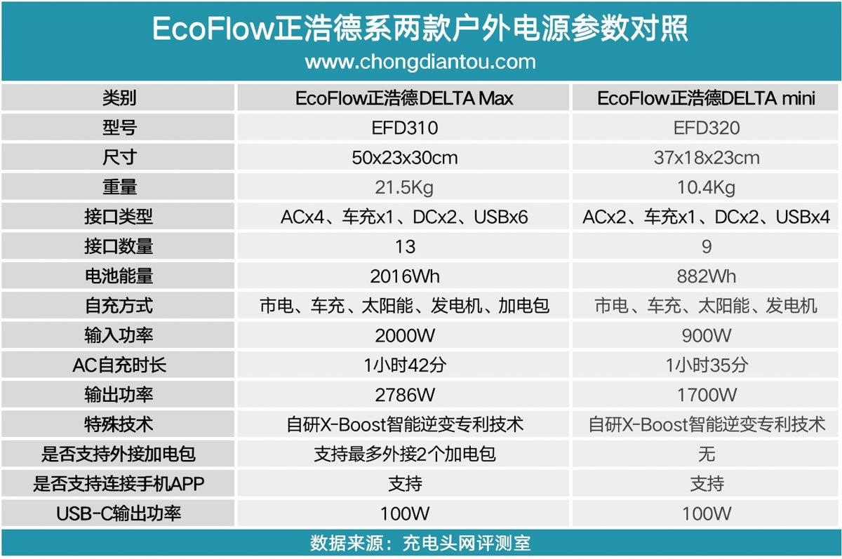

这里将MINI和Max两款户外电源的各项参数汇总到一起,方便大家精准定位。
两款户外电源的相同点在于有相同的外观ID设计,均搭载了EcoFlow正浩自研的X-Boost智能逆变专利技术,均支持连接手机来操作。
EcoFlow正浩 德 DELTA MINI户外电源内置882Wh的电池能量, 配备包括AC、车充以及USB共9个快充接口。而Max则具备更大的2016Wh的电池能量,在接口配置上也增加到了13个。Max明显走的是扎实的路线,50x23x30cm的尺寸规格以及21.5Kg的重量着实称得上电霸般的存在了。
两款户外电源均支持市电、车充、太阳能、发电机等自充方式,Max由于可以外接加电包所以可以利用加电包自充。两款户外电源均支持快充,对于2016Wh的Max来说仅需要不到2小时即可完成自充,而MINI款则仅需要1小时30分左右。两款户外电源均配备了数显屏,可以得知户外电源的输入/输出功率,预计可用时间以及剩余电量等信息,此外还包括WiFi(可以连接手机)以及220V 50Hz的标识。
输出方面Max级别的款式支持最高2786W的输出功率,而MINI则支持1700W的输出功率。两款户外电源均配备了USB-C快充接口并支持100W的PD快充,附带多个USB-A快充接口可以为手机等设备提供快充服务。
