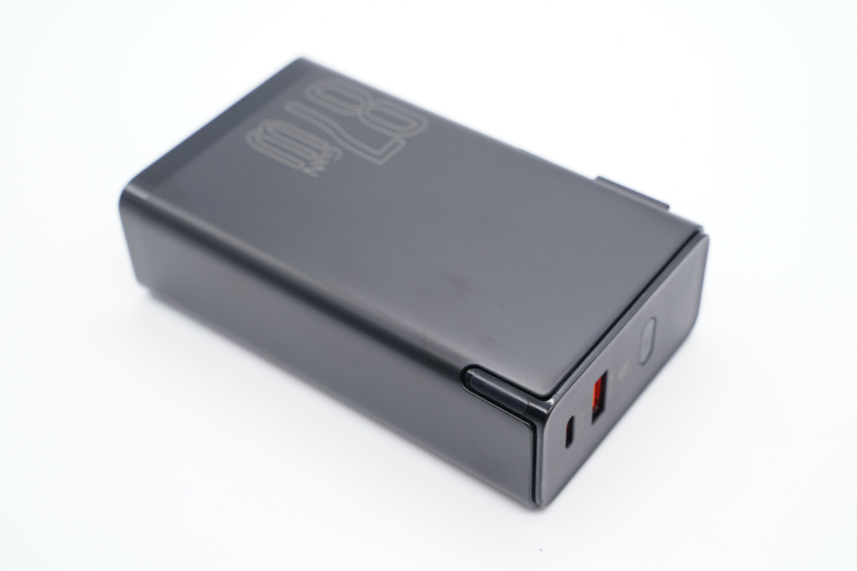

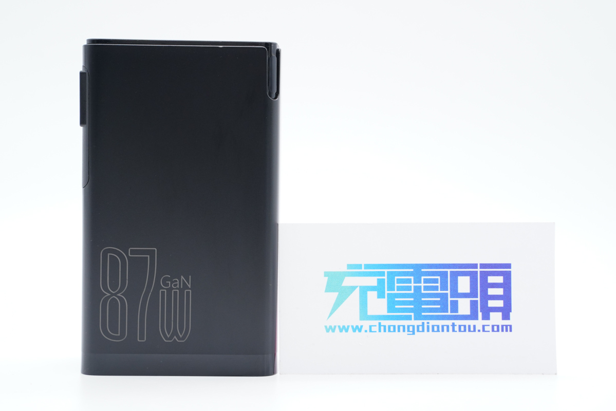

Baseus倍思此次推出的87W能量堆共有黑白两个配色,此次充电头网拿到的是黑色版本,壳体上面印制着87W的标识,这也说明了能量堆的性能所在,GaN说明采用了氮化镓技术。
Baseus倍思87W能量堆整体看上去类似小方砖的造型,边缘处线条经过了特殊的设计,符合Baseus倍思旗下快充产品的一贯外观造型。

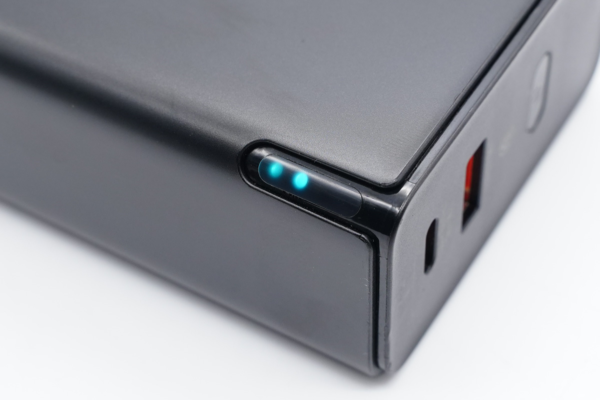

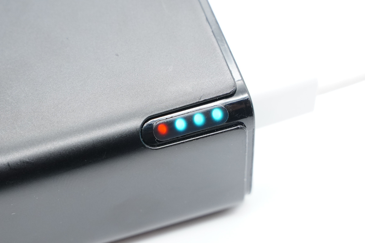

边缘处放置了电量指示灯,这样的设计在Baseus倍思推出的多款65W氮化镓充电器以及Baseus倍思120W氮化镓和碳化硅充电器中均有体现。
当然,Baseus倍思也为其赋予了快充的功能显示,方便用户直观判断充电状态。

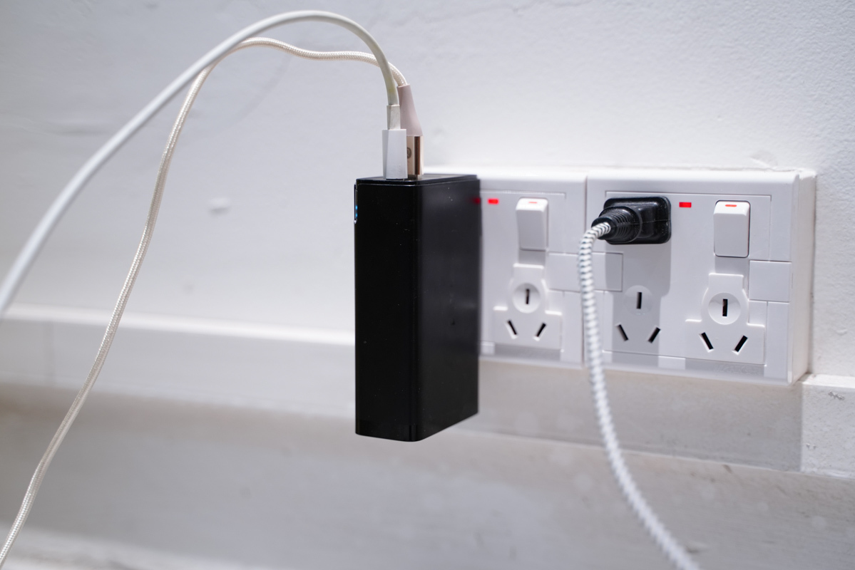

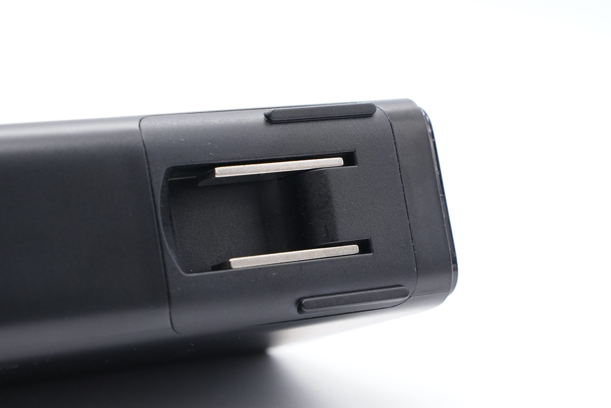

此次Baseus倍思87W能量堆的插脚部分也经过了全新的设计,首先自然是折叠造型,其次取出插脚的步骤也不再是从上拨出,而是由下向外拨出,这样做的好处就是在搭配墙插使用时不会很容易掉出来。

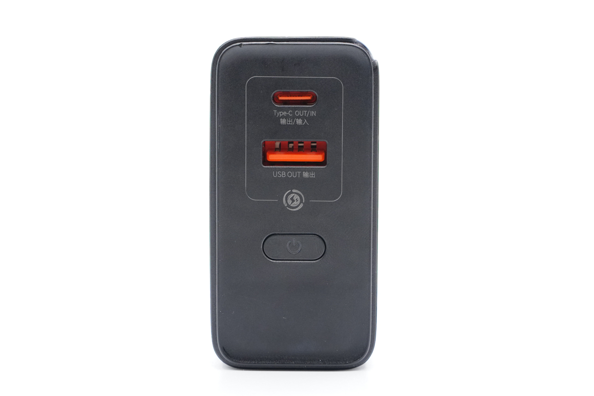

Baseus倍思87W能量堆采用1C1A双USB快充接口配置,均为橙色内舌,符合快充的特征。其中USB-C支持双向快充,这就意味着Baseus倍思87W能量堆拥有两种自充方式,USB-A则支持快充输出。接口下方为电源按键。
侧面由下拨出的折叠插脚设计,让Baseus倍思87W能量堆搭配墙插的使用场景是这样的,机身较长的一侧紧贴在墙插表面,接口位于上方,这样的设计可以避免在使用时误掉落。

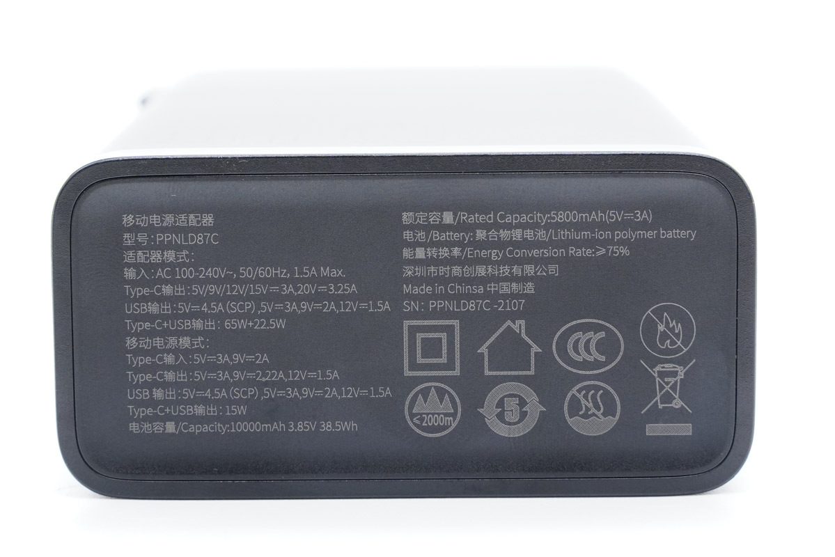

Baseus倍思87W能量堆的具体型号为PPNLD87C,有两种使用模式,分别是充电器模式和充电宝模式。
充电器模式下:支持100-240V 50/60Hz 1.5A的宽电压输入,USB-C支持5-15V3A、20V3.25A最高65W输出;而USB-A则支持18W快充,并且支持华为SCP 5V4.5A 22.5W快充。双口同时输出执行65W+22.5W输出模式,双口独立快充。
充电宝模式下:USB-C支持18W输入与20W输出,USB-A则同样支持18W输出与22.5W华为快充,双口同时输出时执行15W功率策略。
内置10000mAh的电池容量,38.5Wh的电池能量。深圳市时商创展科技有限公司,中国制造。

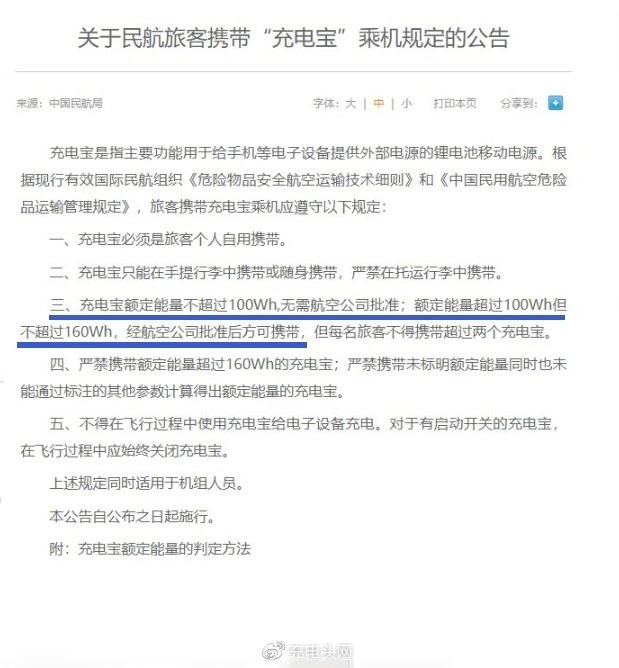

既然是内含电池的快充产品,就一定会涉及到能否带上飞机的问题,这里可以确定的说,可以随身携带上飞机,没问题的。

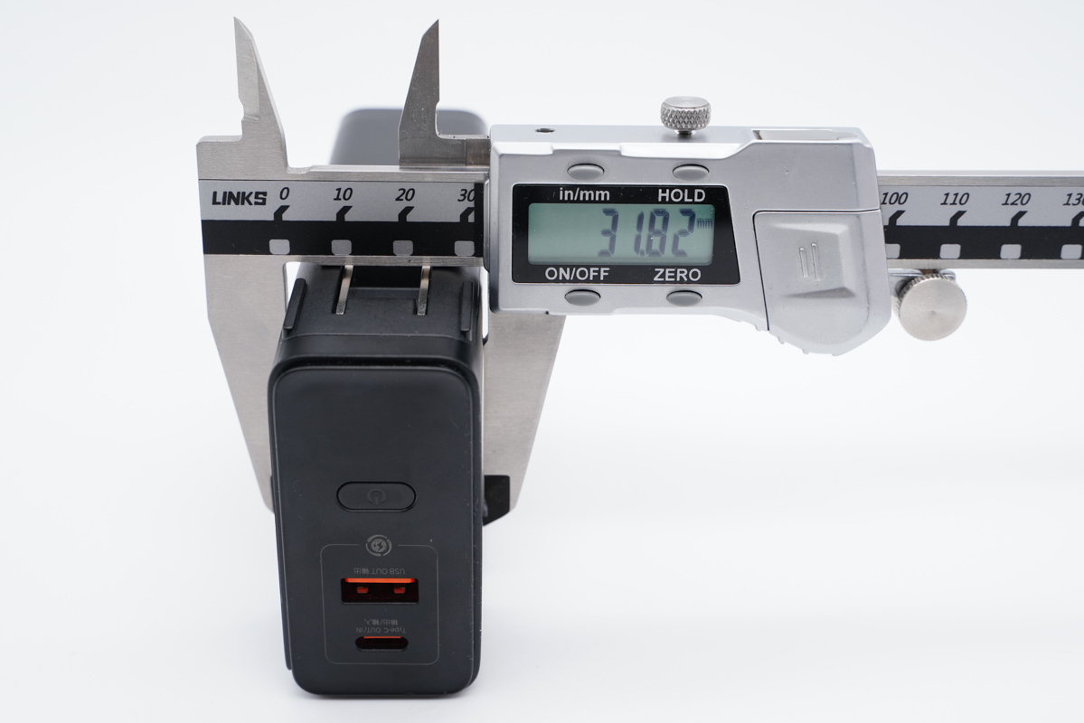

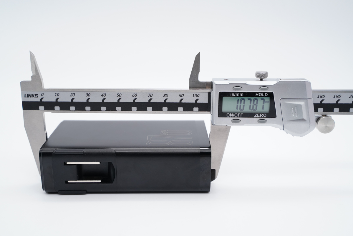

尺寸方面,使用卡尺实测Baseus倍思87W能量堆的长度约为107.87mm。

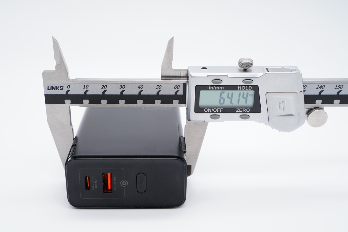

宽度约为64.14mm。
厚度约为31.82mm。

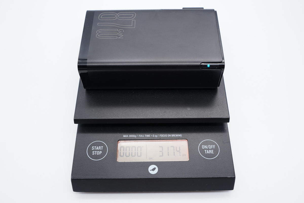

净重约为317.4g。

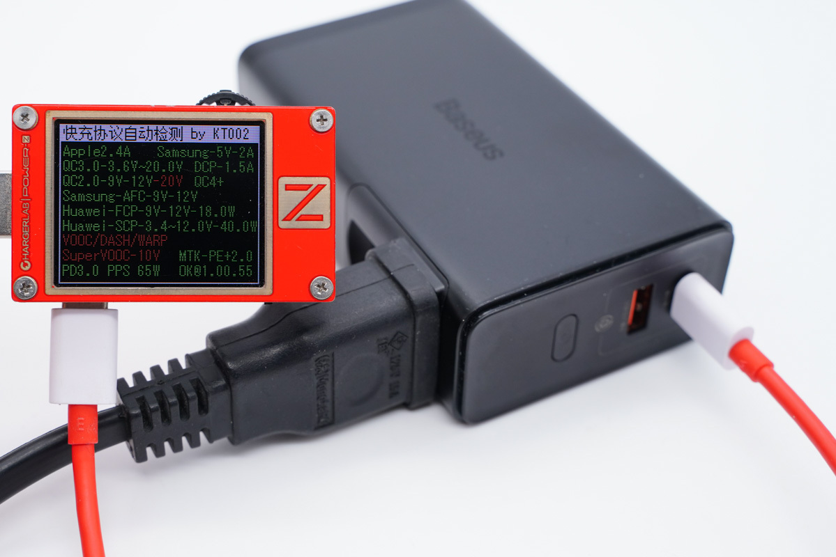

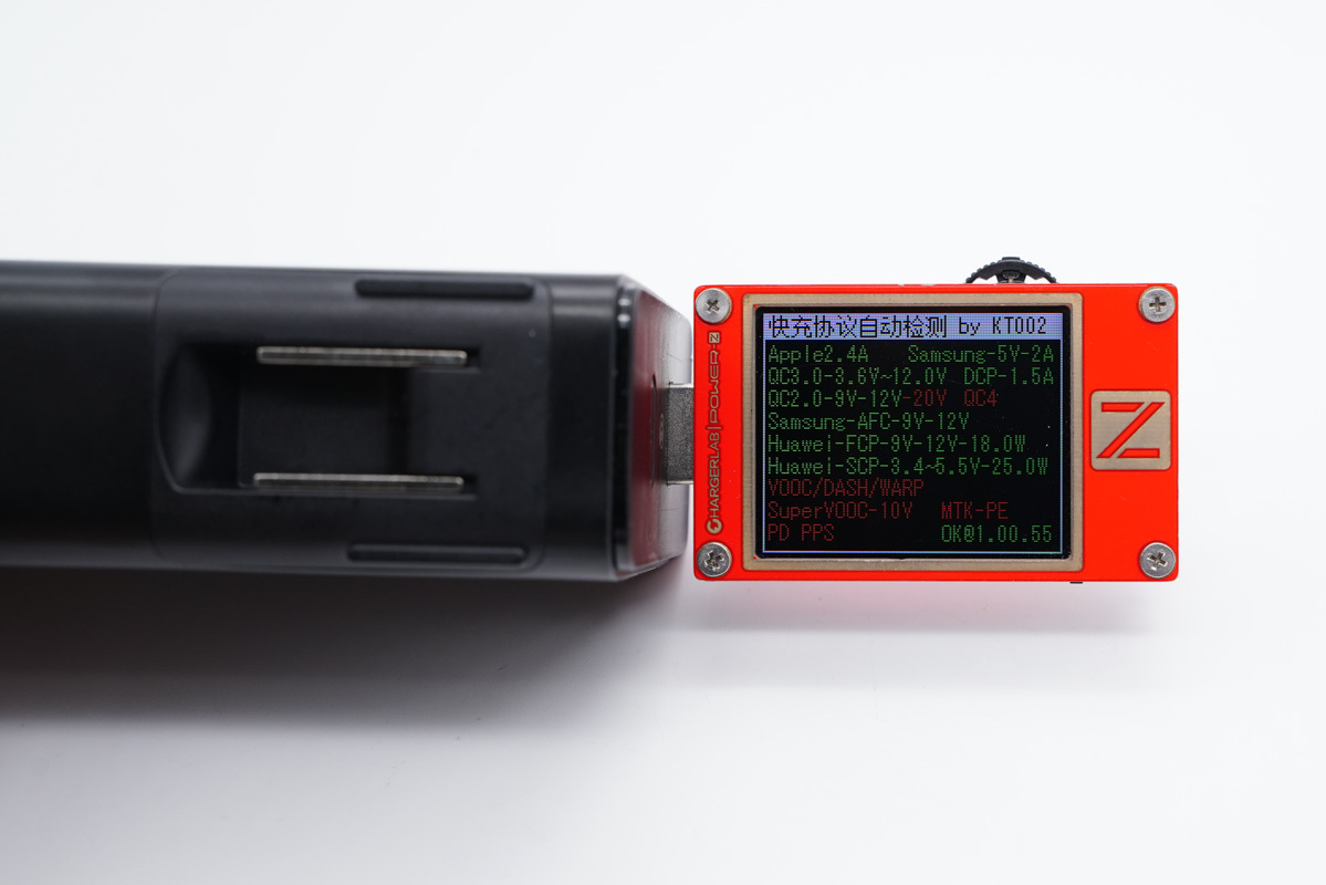

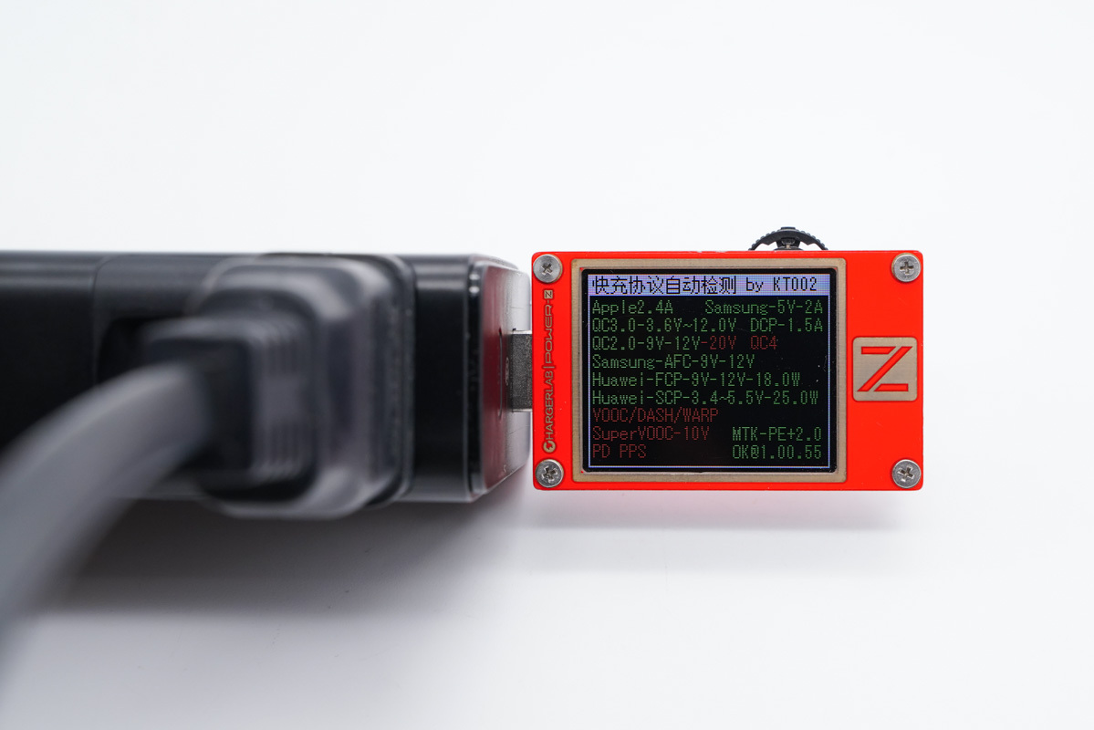

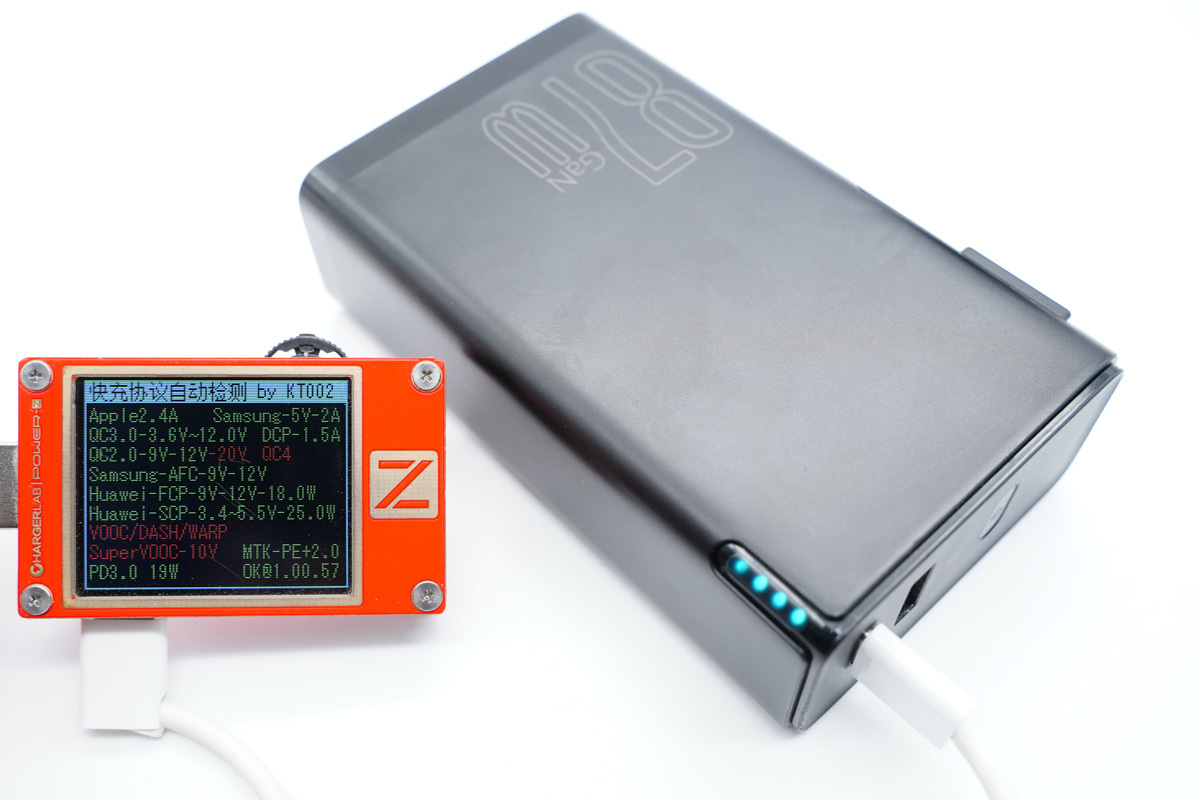

协议方面,使用POWER-Z KT002读取USB-C接口的快充协议,测试表的显示屏中绿色即代表支持的快充协议,可以看出基本已经支持了绝大多数的快充协议。

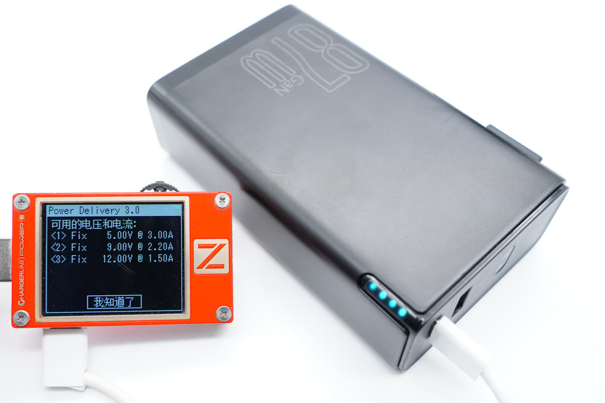

当充电器模式下USB-C触发PD快充输出时可以提供5V3A、9V3A、12V3A、15V3A、20V3.25A五个全电压档位,以及3.3-11V5A一组PPS快充档位。
最后读取USB-A接口的快充协议,实测支持Apple2.4A、QC2.0、QC3.0、AFC、FCP、SCP、PE快充协议。

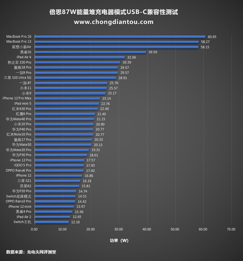

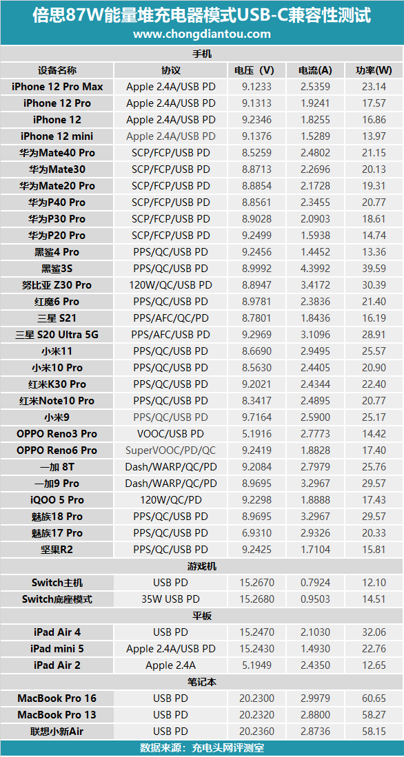

进入实测环节,充电器模式下使用USB-C为黑鲨3S充电,可以握手9V电压,功率为39.58W。
为MacBook Pro可以提供60.64W的PD快充功率,这几乎已经达到了最大输出功率。

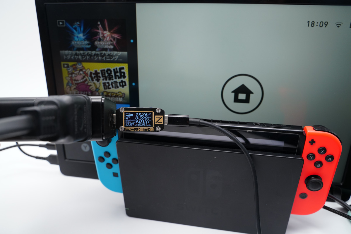

USB-C支持15V3A的PD快充档位,实测可以激活Switch的底座TV模式,USB-C为底座输出15V电压。
测试数据汇总,对于iPhone、笔记本和平板可以提供PD快充,手机这里也是几乎清一色的9V快充,部分机型可以握手PPS大功率充电。
从柱状图中可以看到笔记本的功率排在前面,这是自然。其他设备的功率柱状图走向较为平缓。

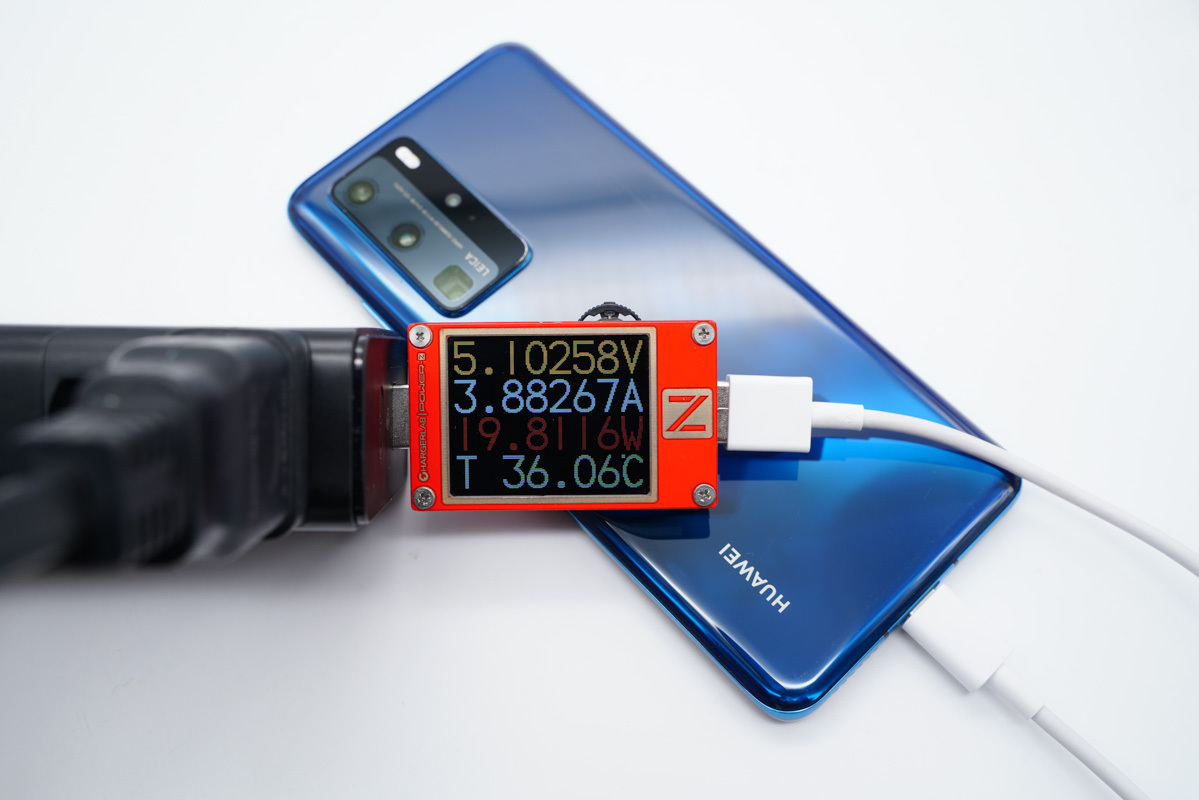

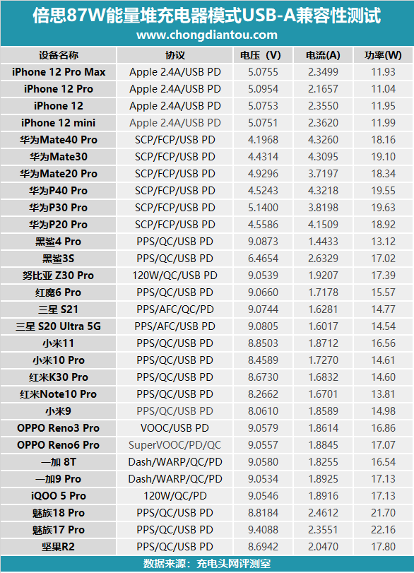

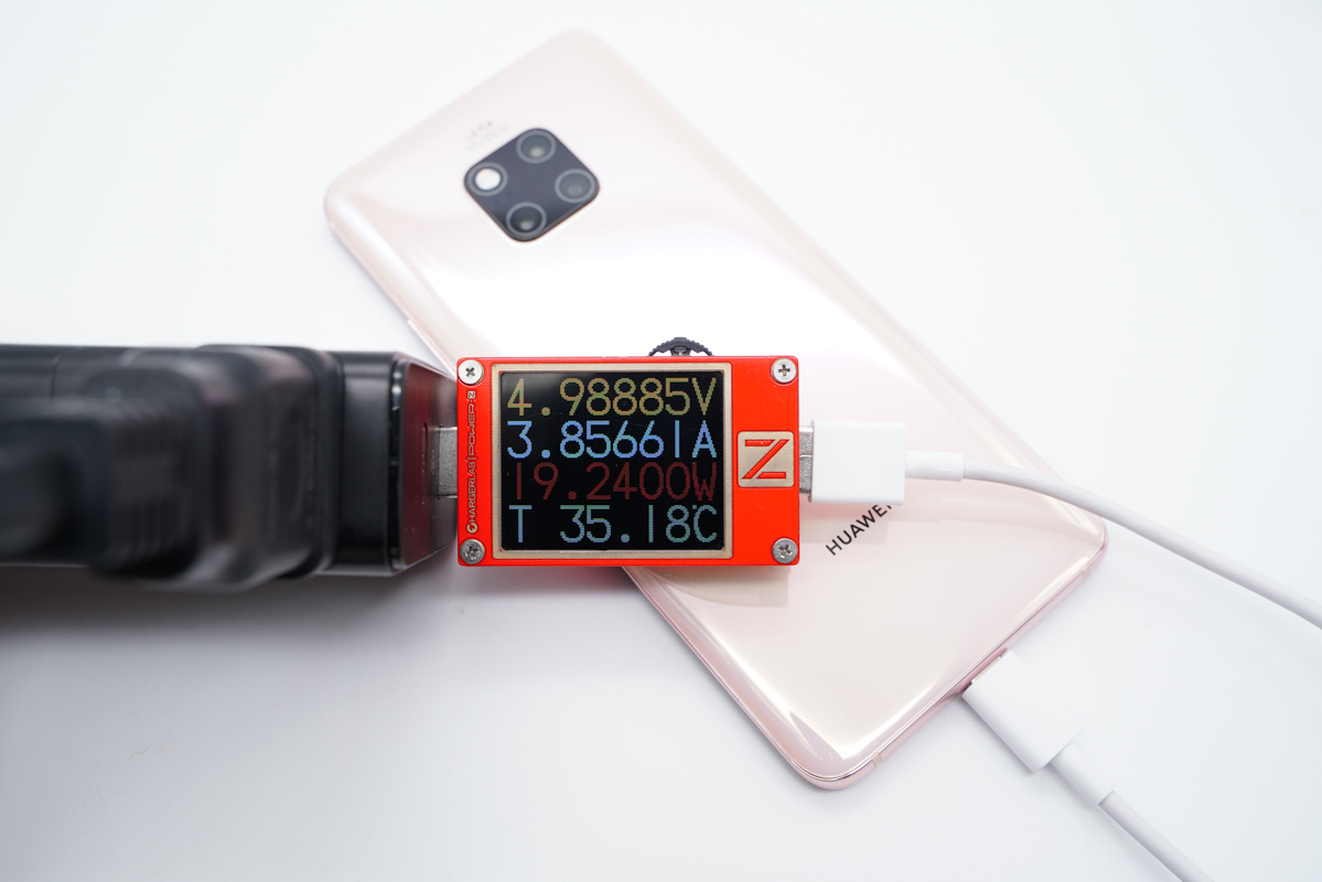

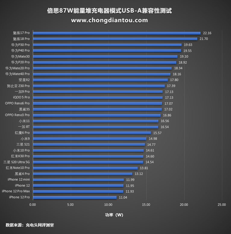

USB-A这里支持华为SCP快充协议,为华为P40 Pro充电可以提供低压大电流的快充,功率为19.81W。
为华为Mate20 Pro可以提供近20W的快充功率。
USB-A针对iPhone稳定输出在12W左右,为华为机型可以提供20W左右的SCP快充,为其他安卓机型则提供QC快充。
USB-A支持18W快充与22.5W SCP快充,柱状图中整体看上去相差不大。

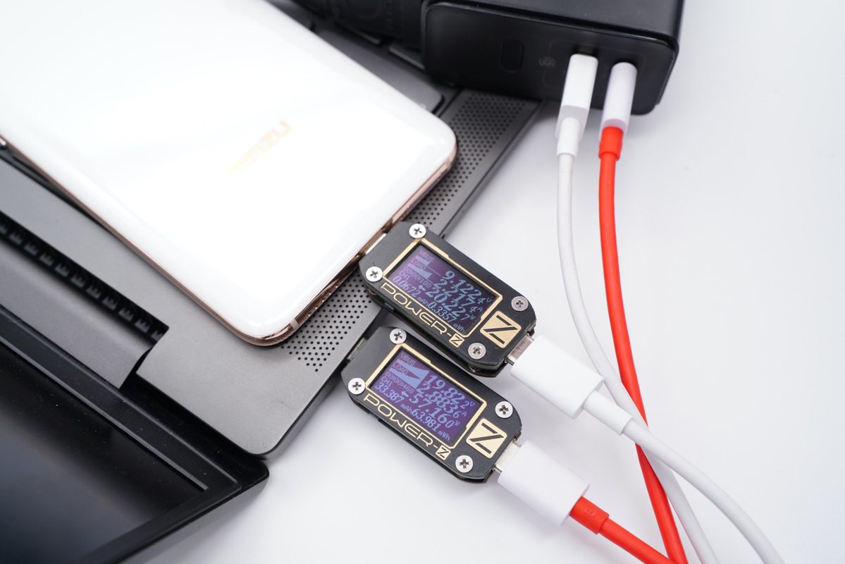

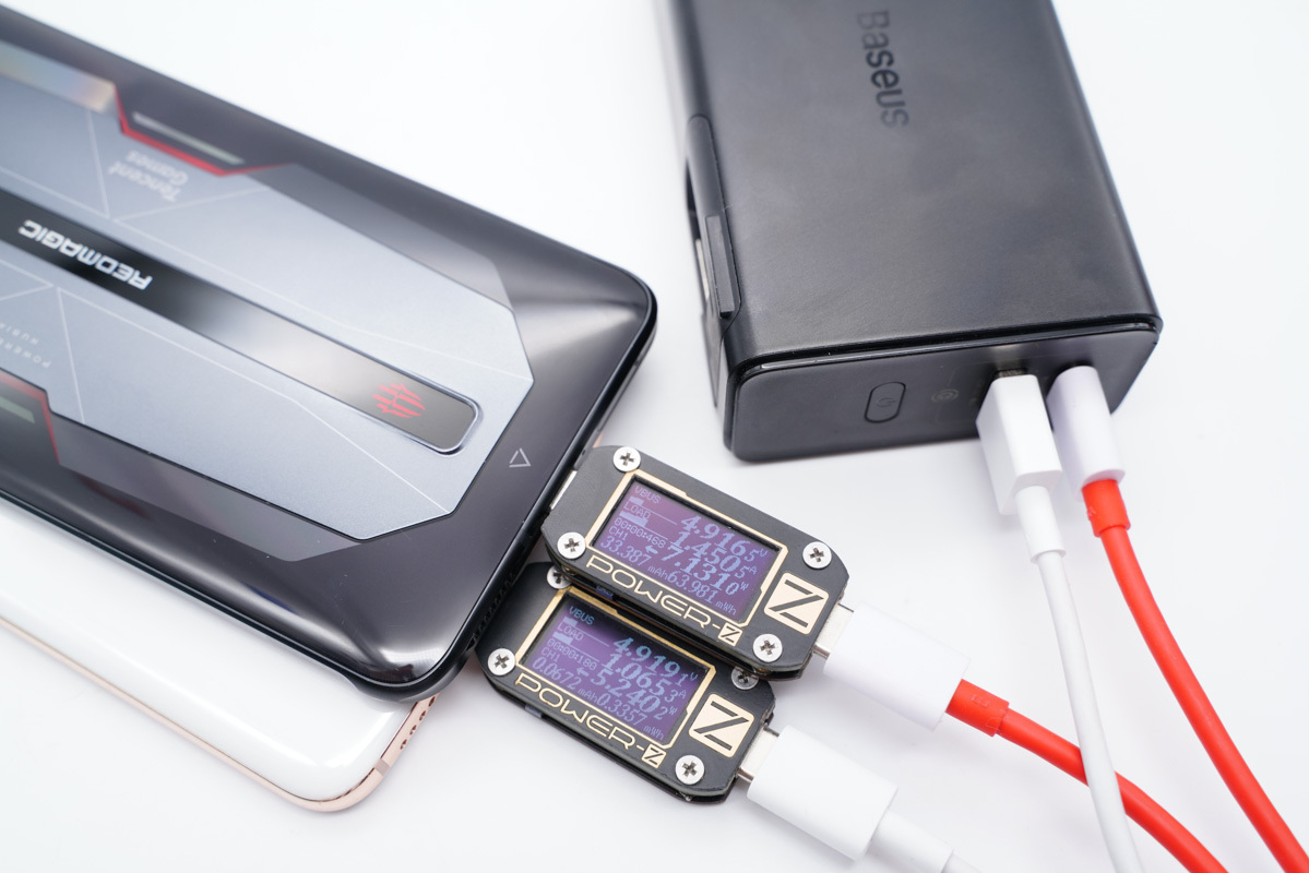

而双口同时输出这里则遵循65W+22.5W功率分配规则,双口同时输出功率不减配,可以满足一台笔记本和手机的功率需求。注意,这里是满足,而不是仅仅能充电。

协议方面使用POWER-Z KT002读取USB-C接口的快充协议,实测充电宝模式下USB-C的协议支持情况和充电器模式下相同。
在充电宝模式USB-C支持20W快充。
最后读取USB-A接口的快充协议,支持Apple2.4A、QC2.0、QC3.0、AFC、FCP、SCP快充协议。

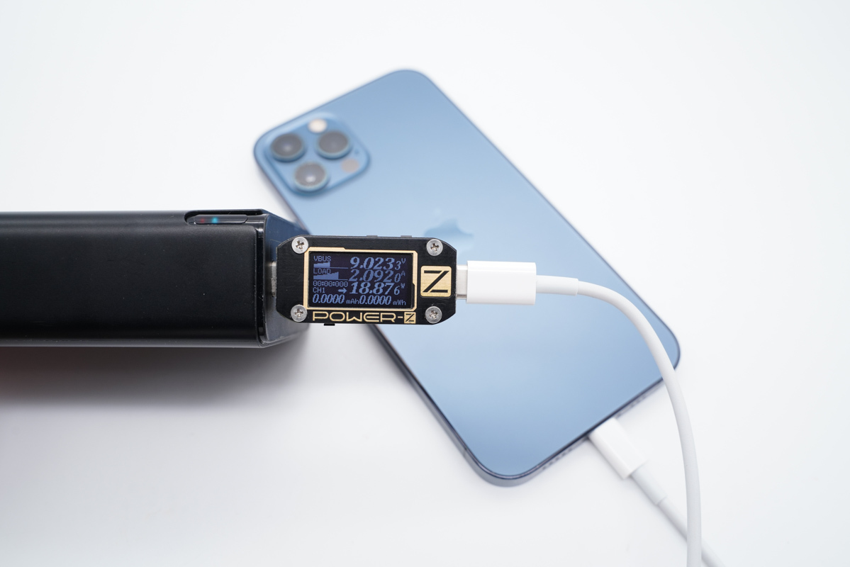

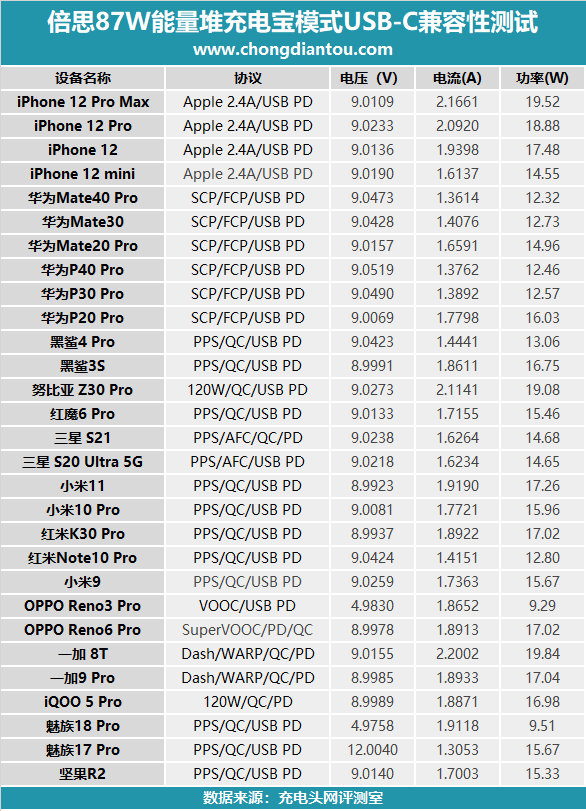

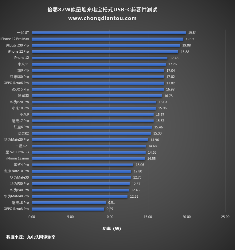

充电宝模式下实测环节,使用USB-C为iPhone 12 Pro充电,可以提供9V PD快充电压,功率为18.87W。
充电宝模式下的USB-C支持20W PD快充,从整理的数据来看兼容大部分设备的快充。
柱状图这里一加8T的功率最高,柱状图的整体走向较为平缓。

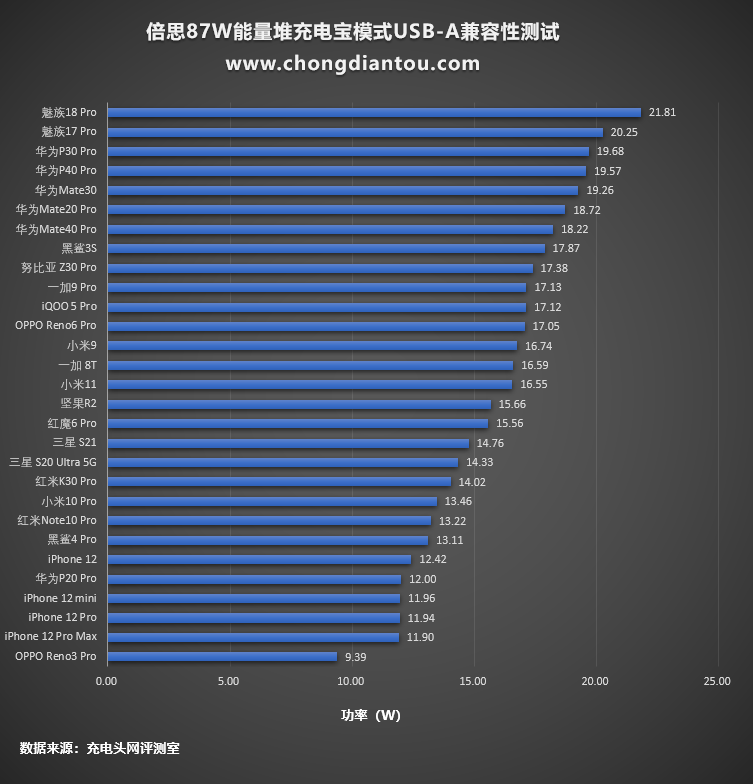

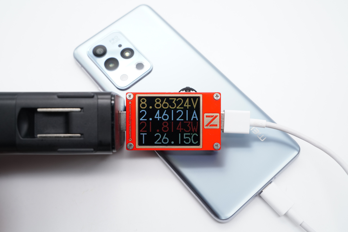

USB-A这里可以为魅族18 Pro提供近22W的快充功率,表现不错。

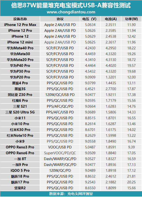

充电宝模式下的USB-A依旧支持华为SCP快充,为大部分华为机型充电功率在20W左右,苹果设备稳定在12W,其他安卓机型则触发QC快充。
柱状图这里魅族18 Pro的功率最高,其他机型的功率柱状图走向较为平缓。

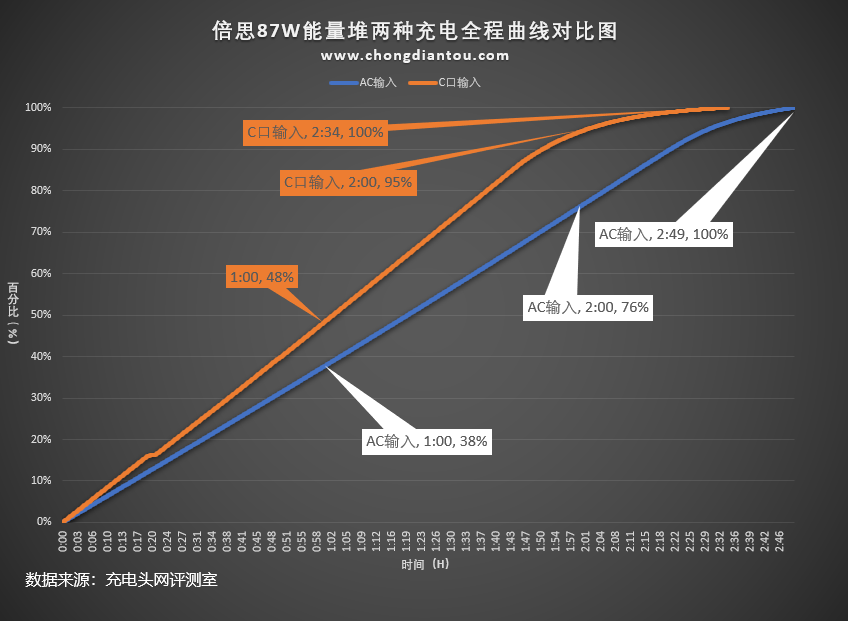

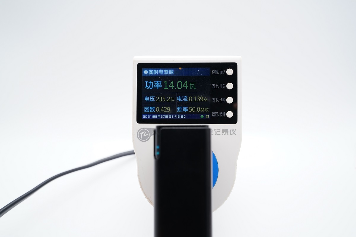

自充电方面,Baseus倍思87W能量堆首先可以通过自带的AC插脚自充电,实测功率在14W左右。

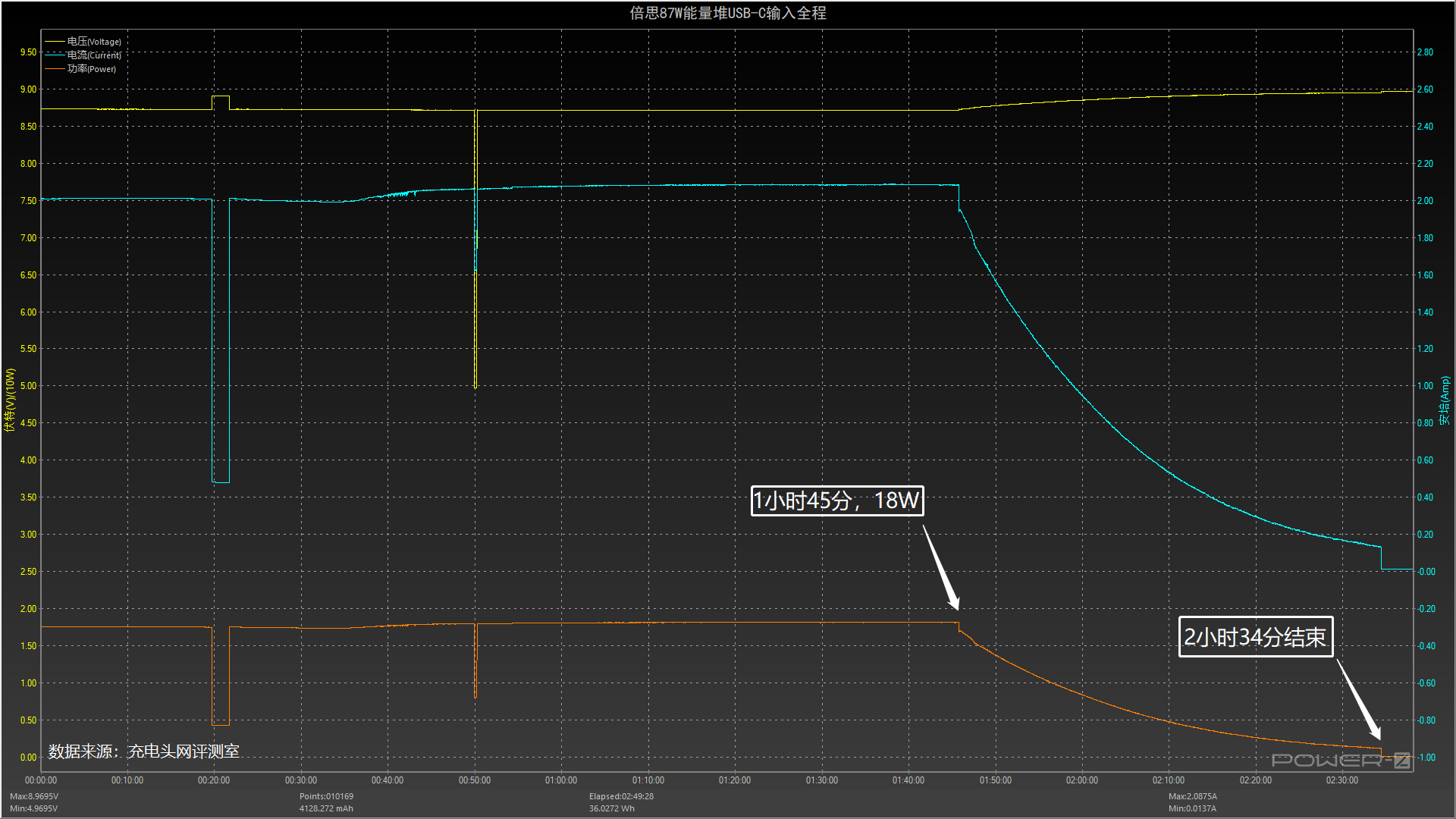

其次还可以通过机身的USB-C接口为能量堆进行补电,功率在18W左右。
这里还使用POWER-Z KM001C采集了通过USB-C输入全程的数据,测试于1小时45分功率开始下降,于2小时34分结束。
这里将AC输入和USB-C输入分别绘制成曲线图,可以看出整体来看还是USB-C输入要更快一些。

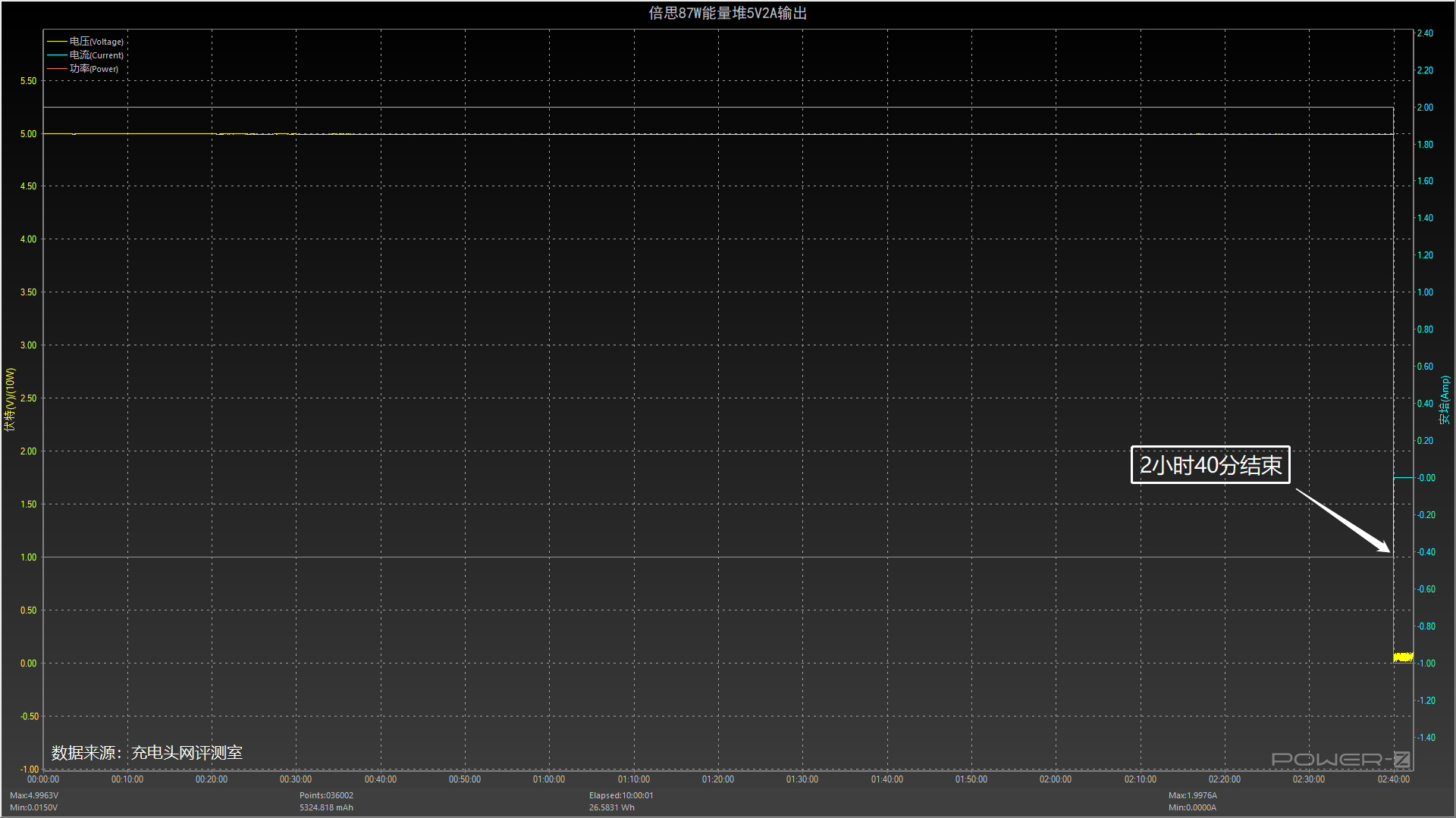

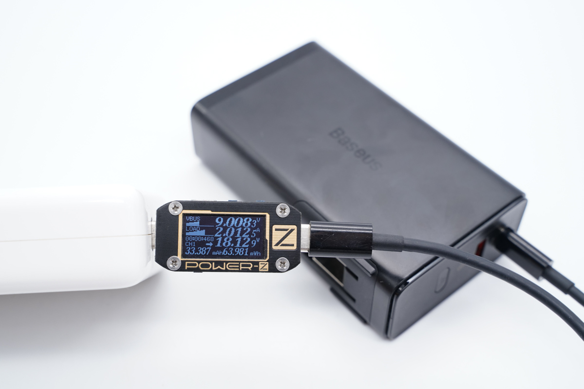

首先让Baseus倍思87W能量堆以5V2A 10W的功率持续输出,全程耗时2小时40分。放出的能量约为26.5831Wh,效率约为26.5831/38.5=69.04% 。

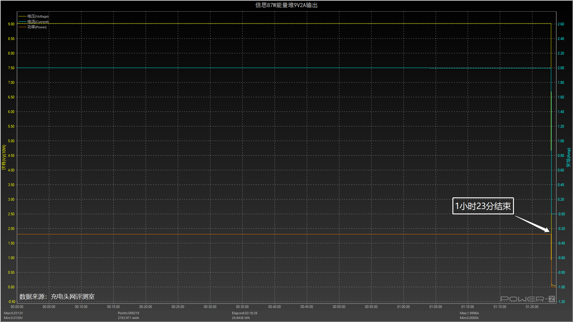

将电压提升至9V,让Baseus倍思87W能量堆以9V2A 18W的功率持续输出,全程耗时1小时23分。放出的能量约为24.9436Wh,效率约为24.9436/38.5=64.78% 。

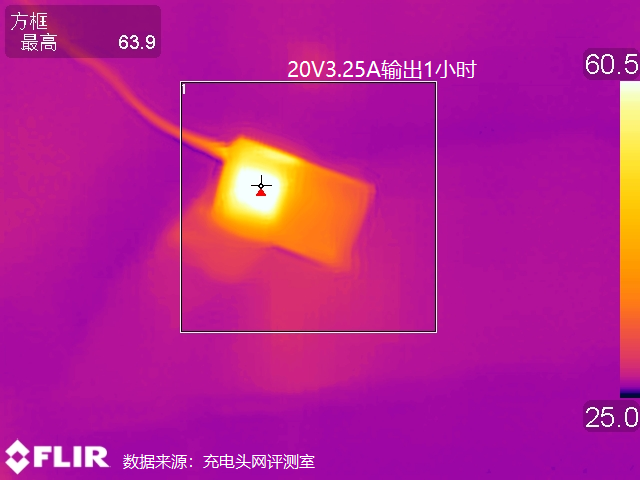

Baseus倍思87W能量堆作为充电器使用时支持65W的输出功率,所以此次也对温度方面进行了测试。测试条件为以20V3.25A 65W的功率持续输出1小时后采集温度,测试环境基于25℃的恒温箱内进行。
以65W的功率持续满载输出1小时后采集到壳体表面的最高温度为63.9℃。
另一侧的壳体表面最高温度为60.9℃。

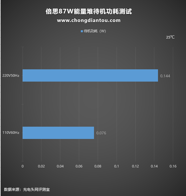

充电器如果经常插在插座上不使用也是会耗电的,只不过非常小而已。经过功率计测试,Baseus倍思87W能量堆在220V 50Hz的空载功耗为0.144W,换算下来一年损耗的电能约为1.26KW·h,若市价电为0.6元/KW·h,则充电器一年的电费约为0.75元左右。
110V 60Hz时的空载功耗为0.076W,换算下来,一年损耗的电能约为0.66KW·h,若市价为0.6元/KW·h,则充电器一年的电费约为0.39元左右。

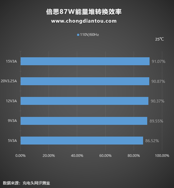

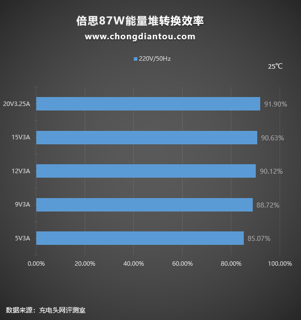

充电器本质上是一种转换设备,过程中会有损耗,以热量的形式散发出来。我们平时看充电器上面的参数输出100W或者65W是充电器可以为设备提供的最大输出功率,但充电器从插座上汲取的功率往往要更大一些,下面是Baseus倍思87W能量堆在220V 50Hz和110V 60Hz交流输入的情况下分别进行了转换效率测试,测试结果如下:
220V 50Hz下,将Baseus倍思87W能量堆在各个电压档位的输出功率拉满进行测试:五个档位测得插线板AC端输入功率和USB端输出功率,通过计算,可得充电器的转换效率从85.07%到91.9%不等。
110V 60Hz下,充电器的转换效率从86.52%到91.07%不等。

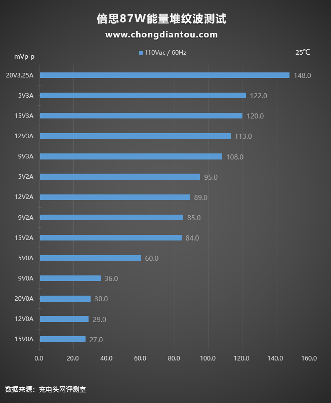

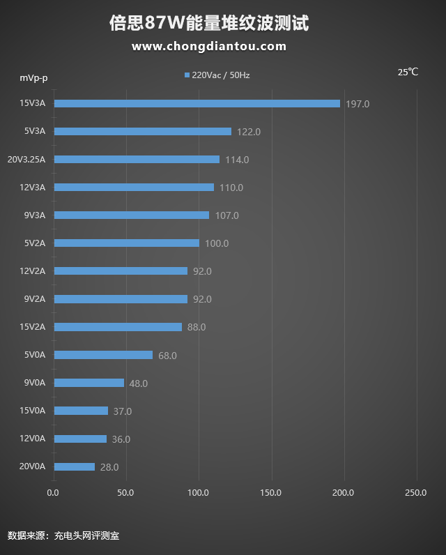

这是使用Baseus倍思87W能量堆在220V 50Hz交流输入下的纹波测试,纹波测试分为空载(柱状图中Y轴电流为0A)和重载(柱状图中Y轴电流为非0A)两种。纹波最高为197mVp-p,充电器处于15V3A输出状态;最低为28mVp-p,充电器处于20V0A空载状态。
110V 60Hz下,纹波最高为148mVp-p,充电器处于20V3.25A输出状态;最低为27mVp-p,充电器处于15V0A空载状态。
纹波测试小结
国家标准中充电器纹波要求是不高于200mVp-p,Baseus倍思87W能量堆在110V 60Hz、220V 50Hz输入电压下,所有输出功率纹波峰峰值均低于200mVp-p这个标准,表现不错。

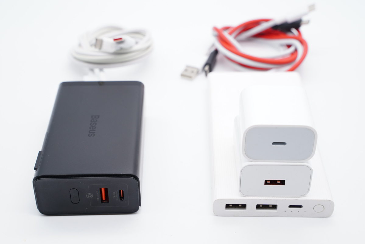

从前,需要1个充电宝,2个充电器和2条数据线。现在,只需要一个倍思87W能量堆和2条数据线。

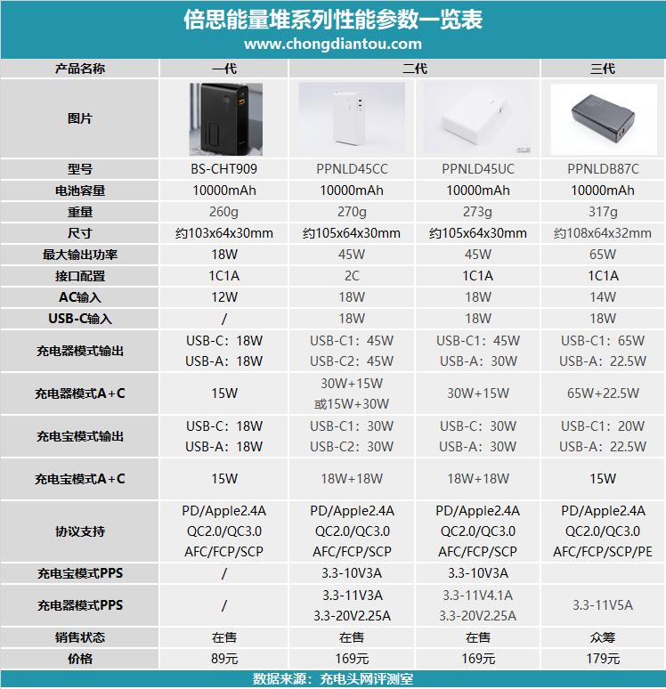

此次Baseus倍思将旗下的能量堆系列进行了更新,推出了87W能量堆。自此Baseus倍思已经推出了第三代能量堆产品。此次充电头网将三代能量堆汇总到表格当中,性能参数详情方便大家定准定位查找。
Baseus倍思87W能量堆依旧采用了氮化镓技术,内置10000mAh的电池容量,配备1C1A双USB快充接口。产品既可以作为充电器使用也可以作为充电宝使用,两种模式适用于不同的使用场景,其中:
充电器模式下:USB-C支持65W输出,USB-A支持22.5W快充(SCP),双口同时输出时执行65W+22.5W功率策略,双口同时输出功率不减配。支持多快充协议与3.3-11V5A PPS快充。
充电宝模式下:USB-C支持18W输入与20W输出,USB-A支持22.5W快充(SCP),双口同时输出共享5V3A。
其中USB-C支持双向快充,这也就意味着Baseus倍思87W能量堆有两种输入方式供用户选择。Baseus倍思能量堆系列产品已经发展到了第三代,从最开始仅能为手机快充,到现在的87W能量堆可以同时满足笔记本电脑和手机的快充需求,能量堆的发展已经进入到了成熟的阶段,对于用户来说只需要一款产品即可实现两款产品才能做到的事情,并且可以将背包肩负,背包变轻了,但该有的功能全都有。
