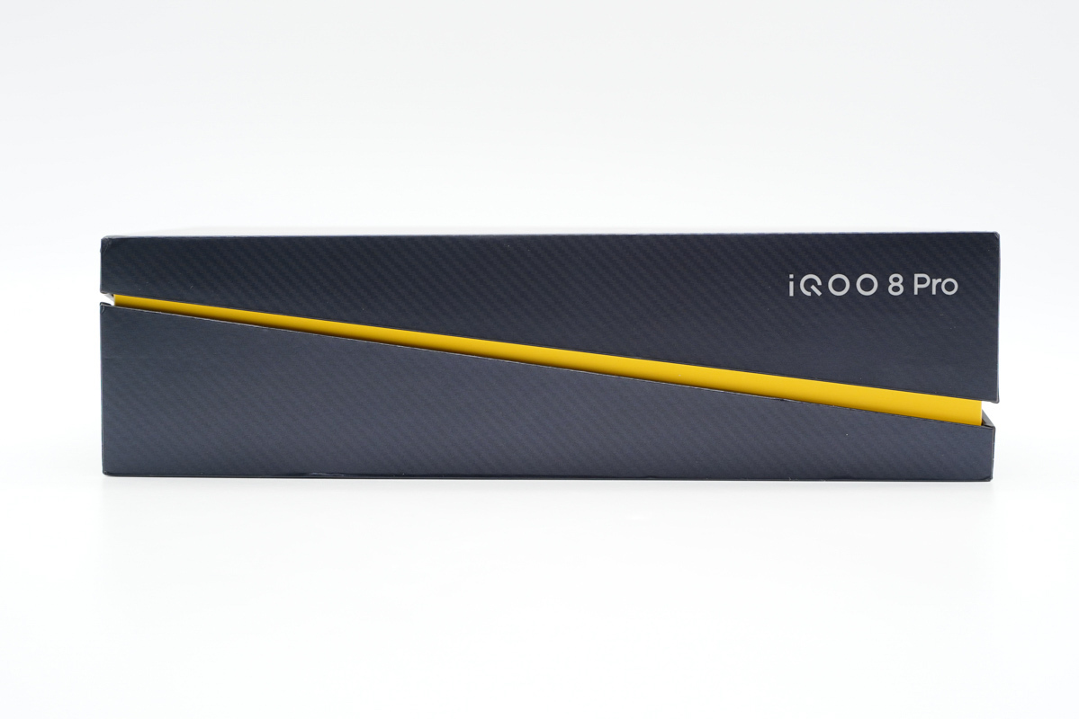

虽然是介绍充电,但新机这里还是要简单的介绍一下的,iQOO很早就已经是BMW的全球顶级合作伙伴了。iQOO 8 Pro的包装盒采用了特殊的制作工艺,摸上去感觉不错。
这种特殊的包装盒设计,从初代iQOO手机一直沿用至今,目前市面上也只有iQOO的包装盒采用了这种特殊的设计。

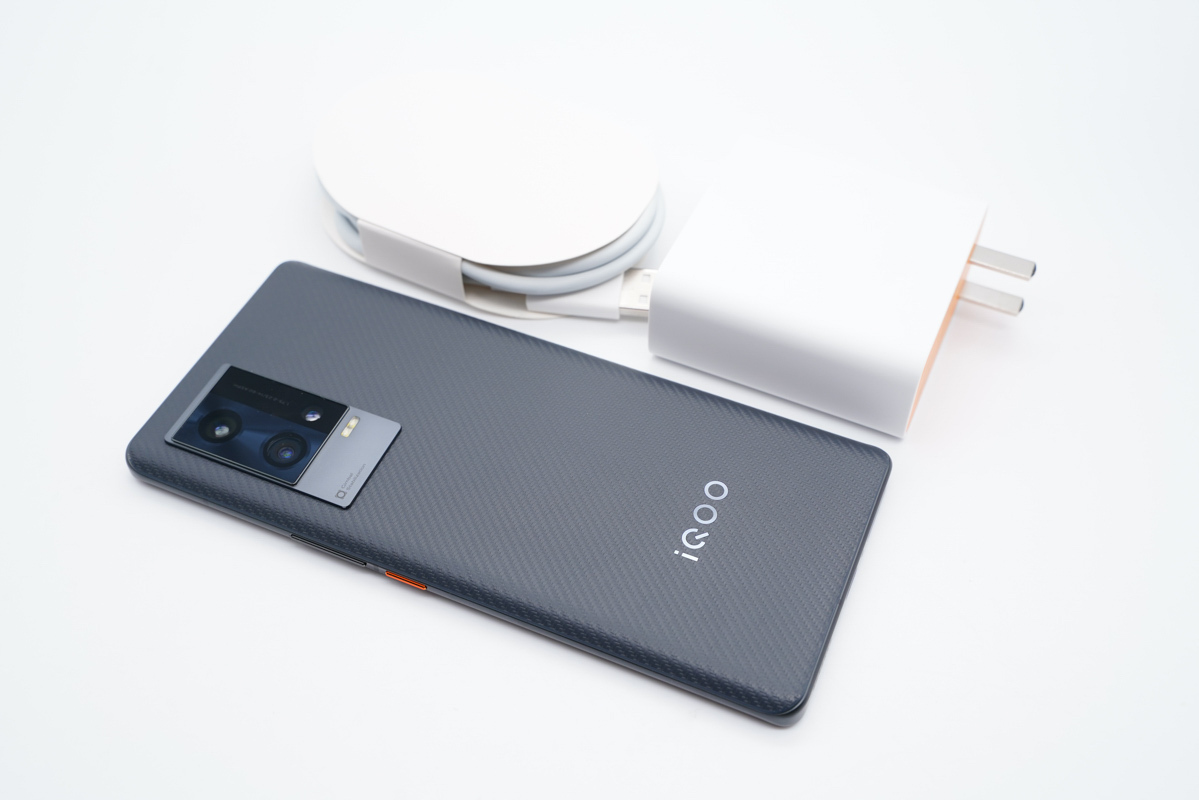

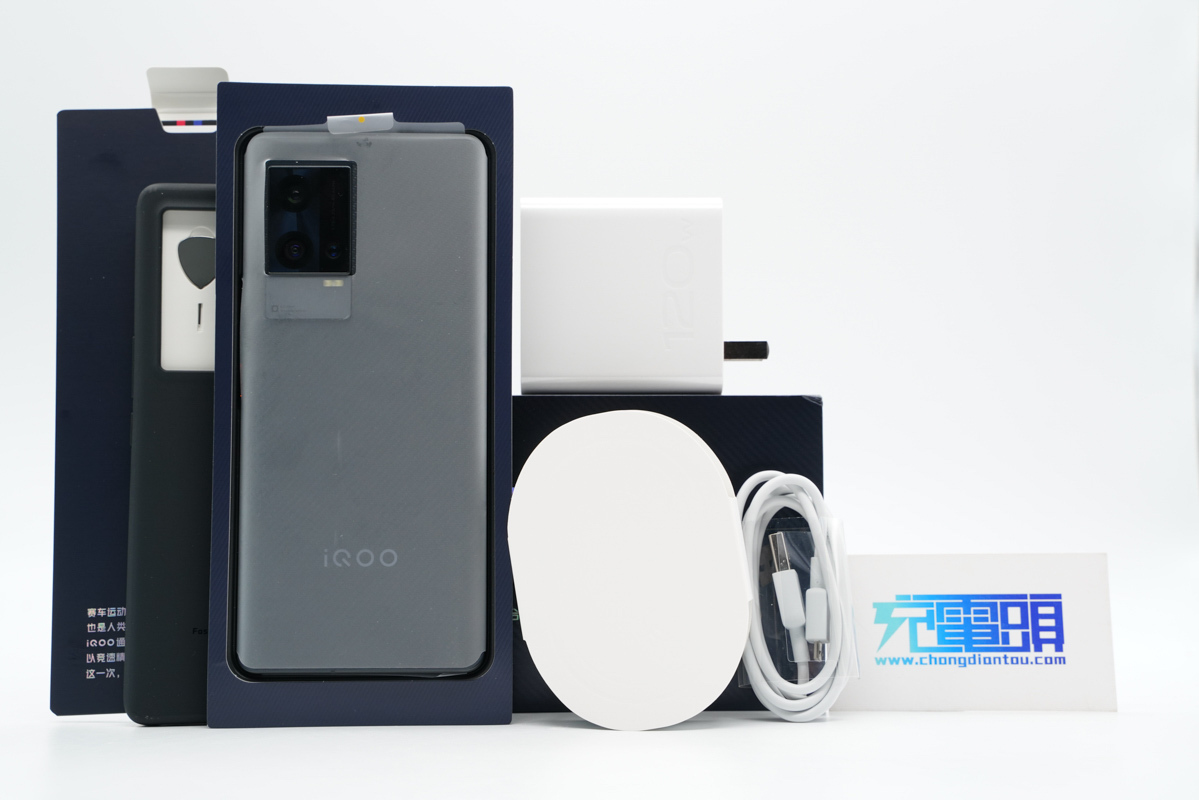

打开包装盒后,内部的产品还是很丰富的,除了手机本体外,还附带保护套,A to microUSB线材,120W快充套装等。

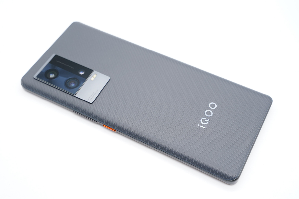

首先自然是iQOO 8 Pro主体部分了,此次iQOO 8 Pro内置了4500mAh的大倍率锂电池,这也是为了配合120W快充而设计的。
此次充电头网拿到的是赛道版,采用碳纤维纹理设计,最重要的是不沾指纹。

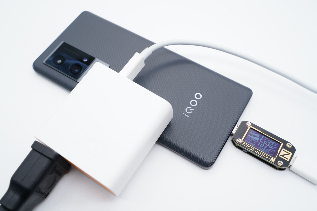

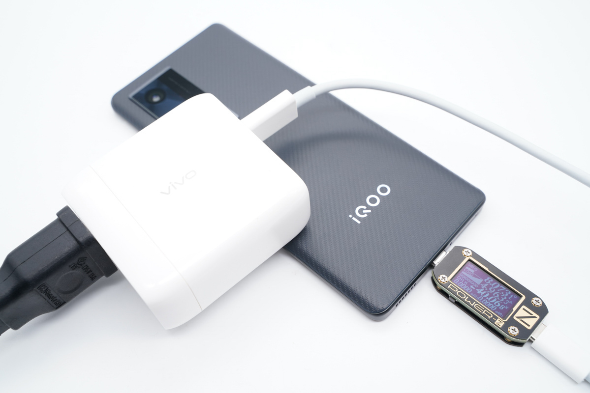

实际使用原装快充套装为iQOO 8 Pro充电电压可以达到17.04V,功率为101.3W。

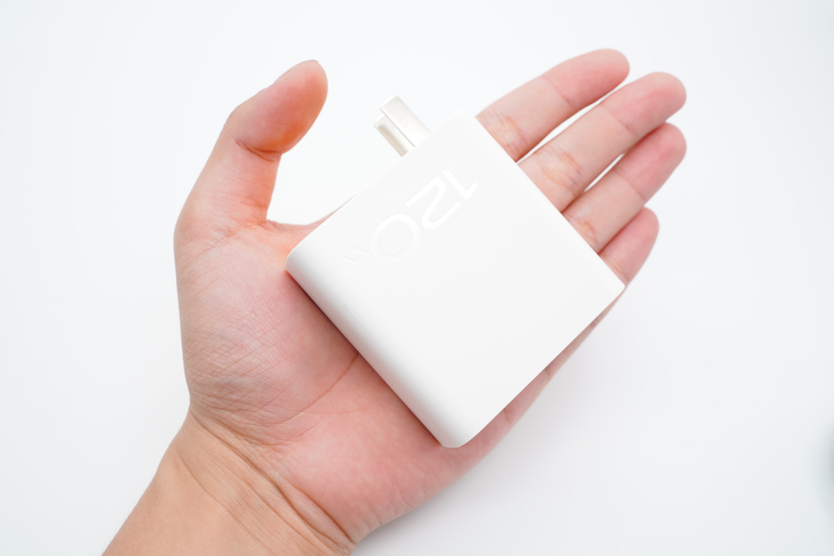

在以前,根本就不敢想象未来有一天手机的充电器会支持120W的充电功率。此次iQOO 8 Pro标配的120W充电器整体为白色外观,方正的造型设计。

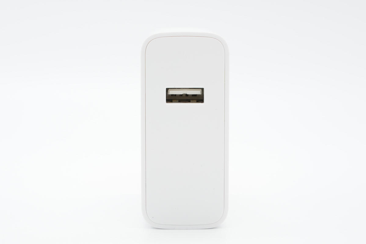

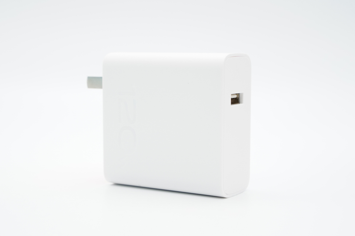

充电器配备单USB-A物理输出接口。

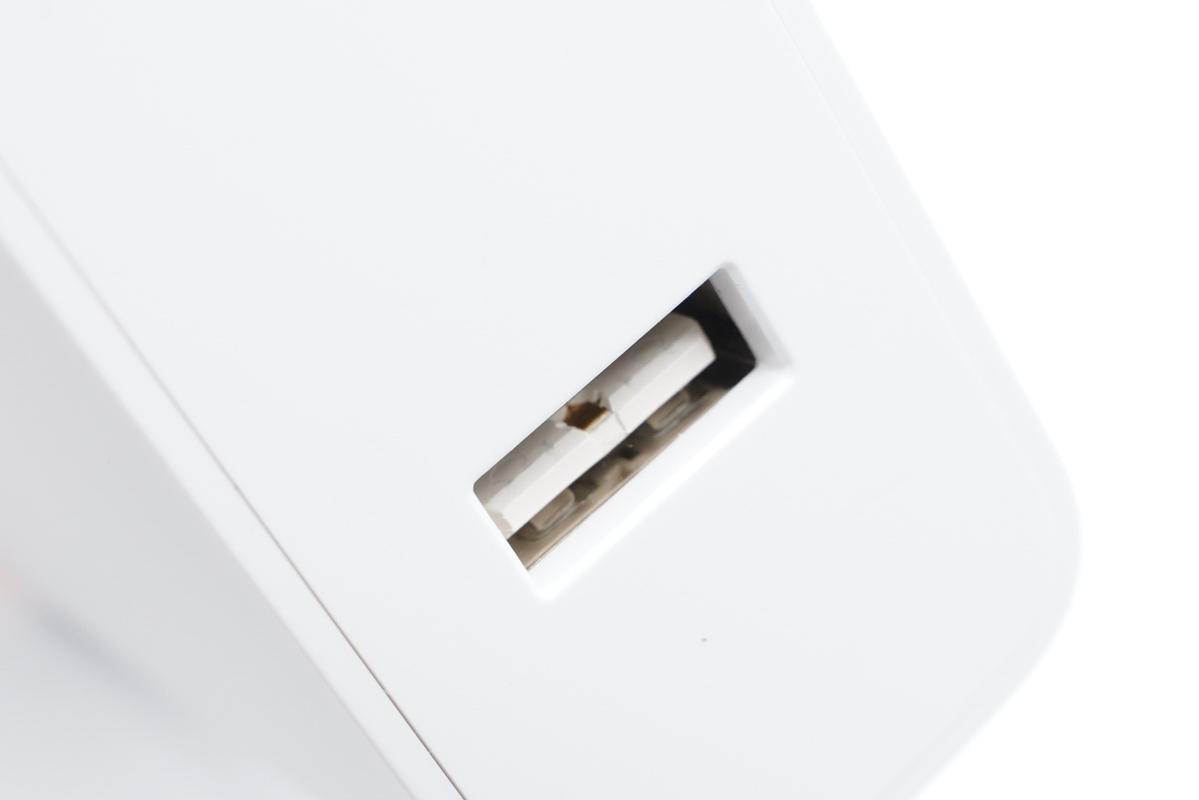

除了常见的触点加宽外,还可以额外看到一个触点,这也是握手120W大功率充电的关键所在。

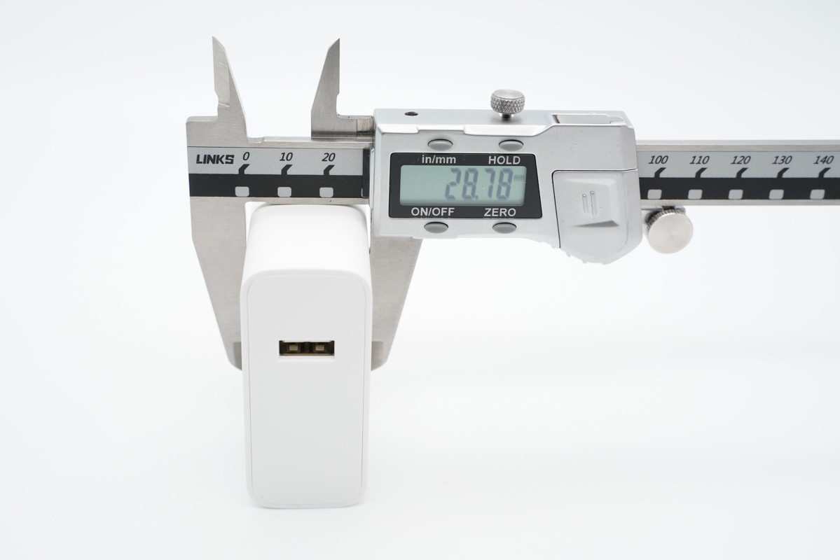

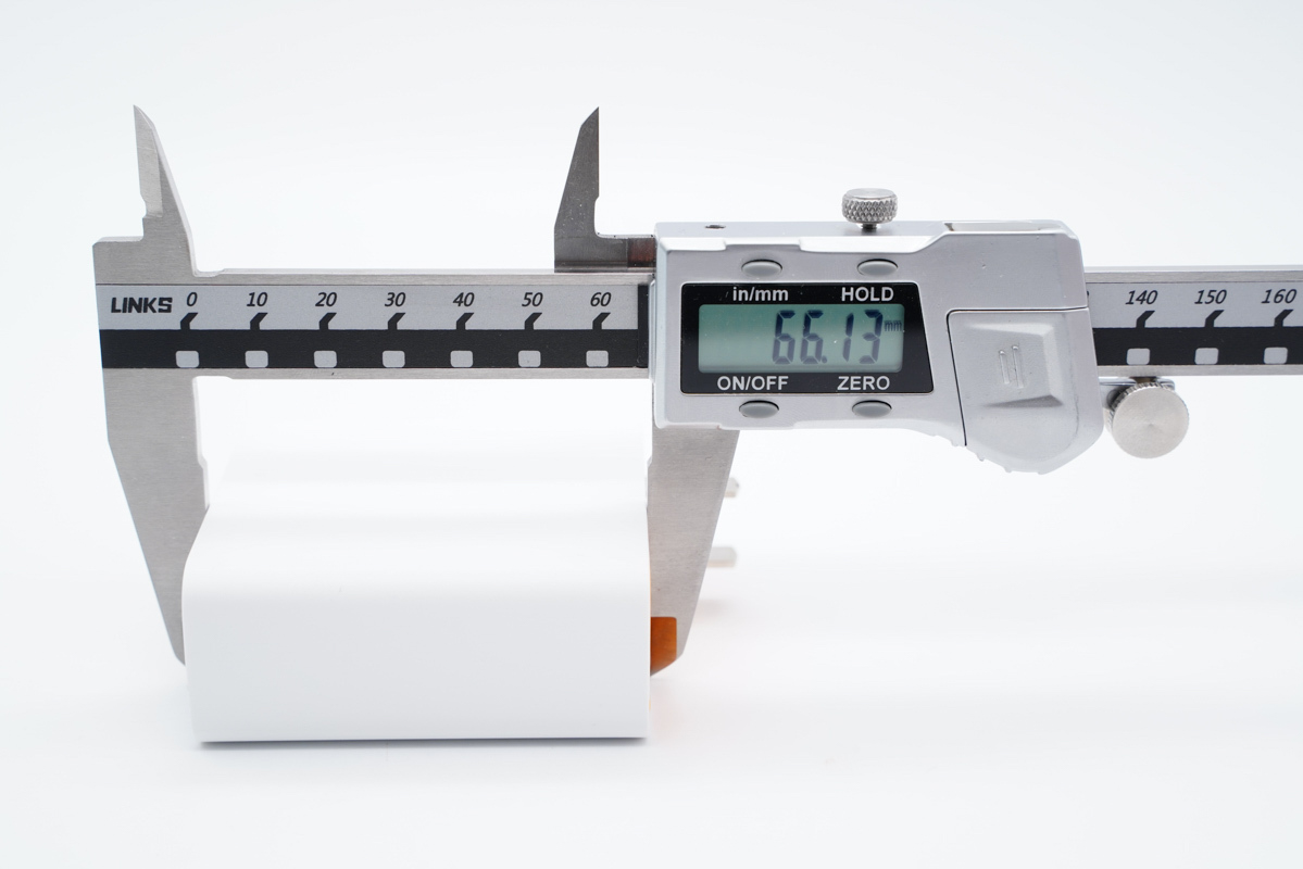

使用卡尺实测充电器的长度约为66.13mm(不含插脚)。

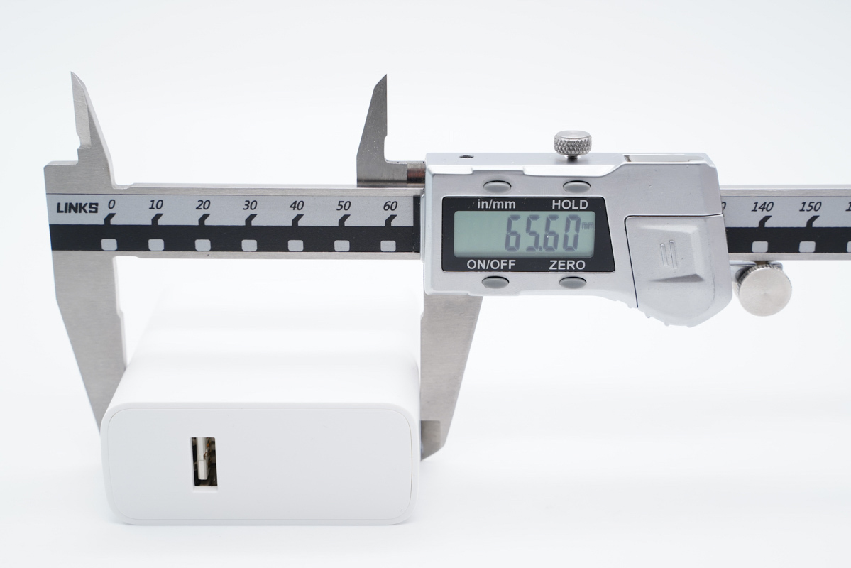

宽度约为65.60mm。
厚度约为28.78mm。

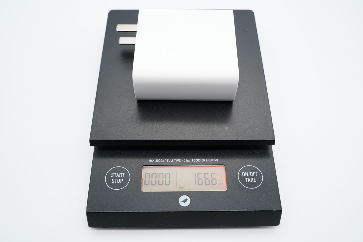

重量约为166.6g。
拿在手上还是很有存在感的。

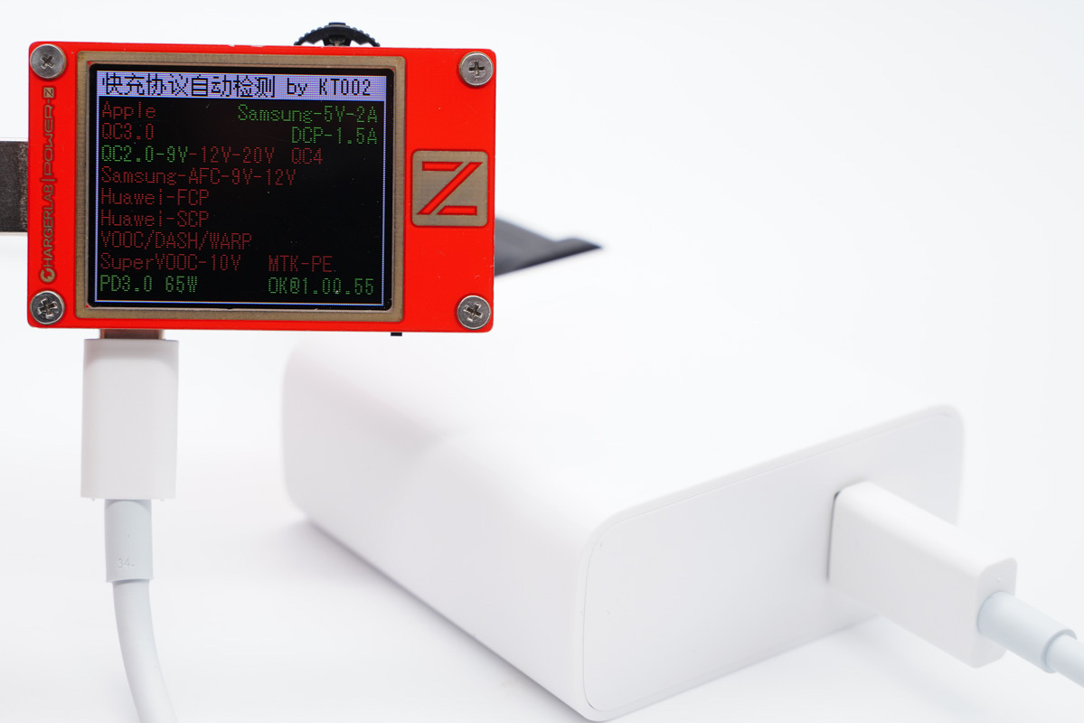

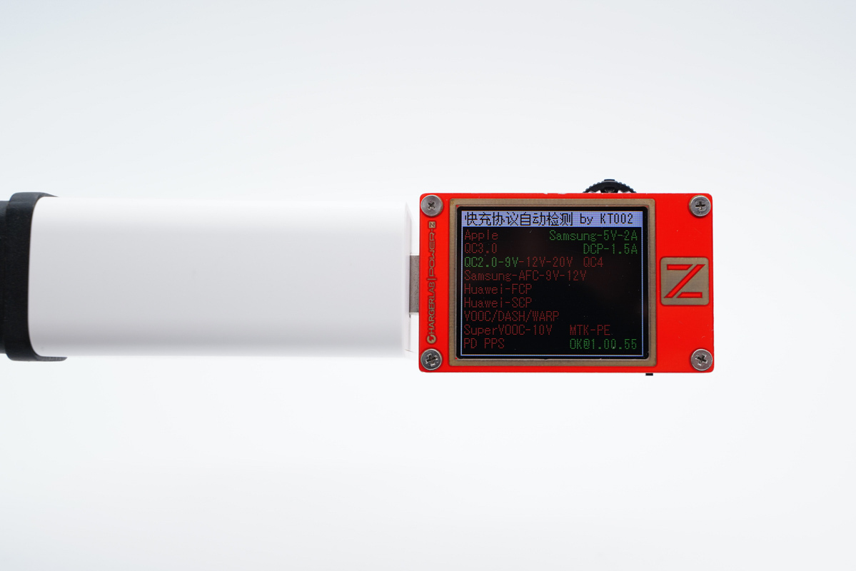

使用ChargerLAB的POWER-Z KT002读取充电器的快充协议,实测支持QC2.0快充。

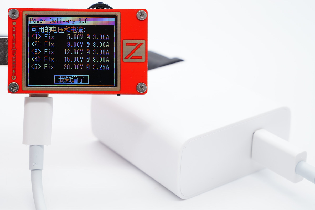

同样情况下测试120W套装的快充协议,增加了对PD快充的支持。
当快充套装触发PD快充时可以提供5V-15V 3A、20V3.25A五个固定输出档位,支持最高65W的PD输出功率。

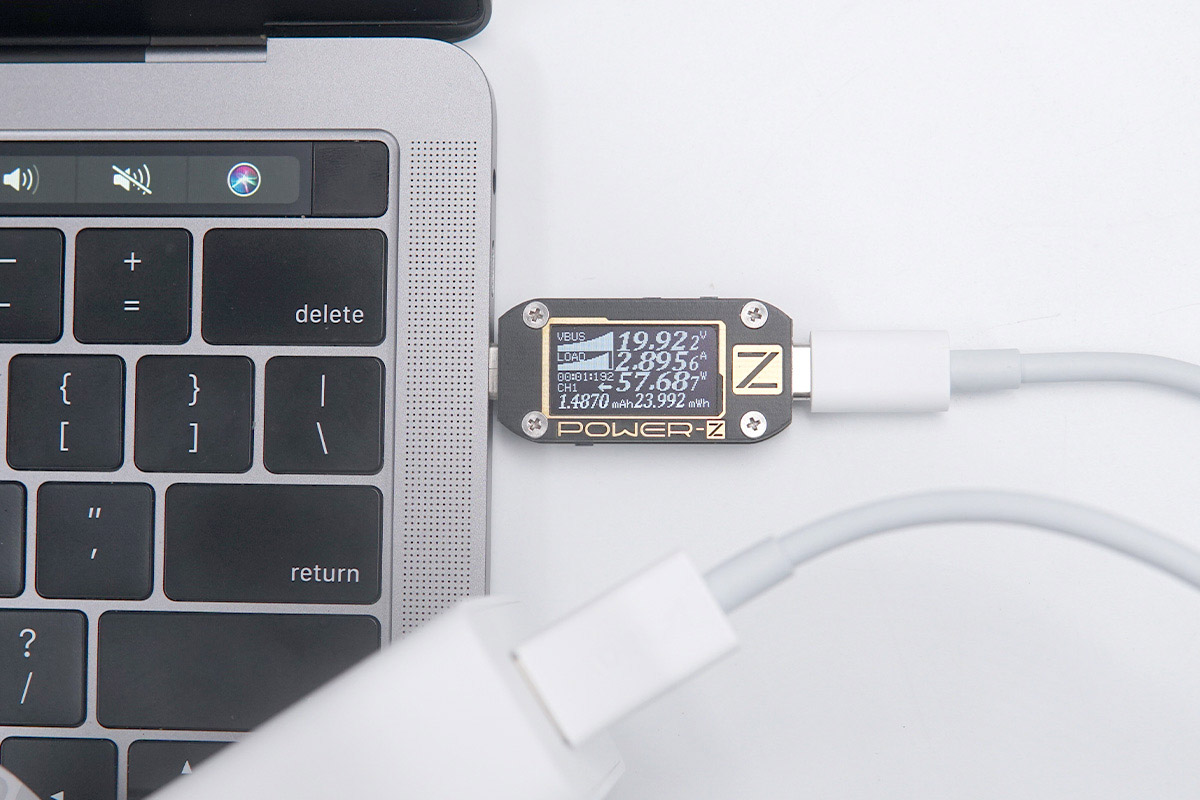

可以为笔记本电脑提供最高65W的PD快充。

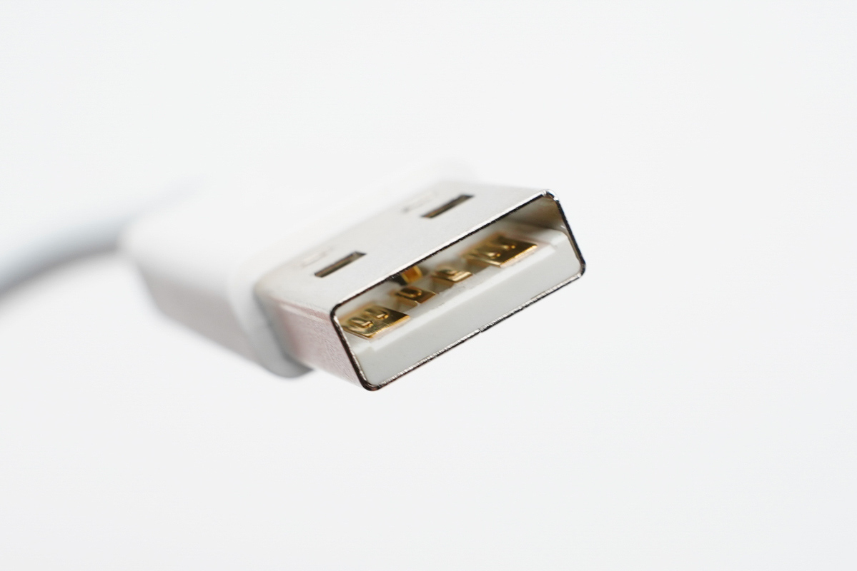

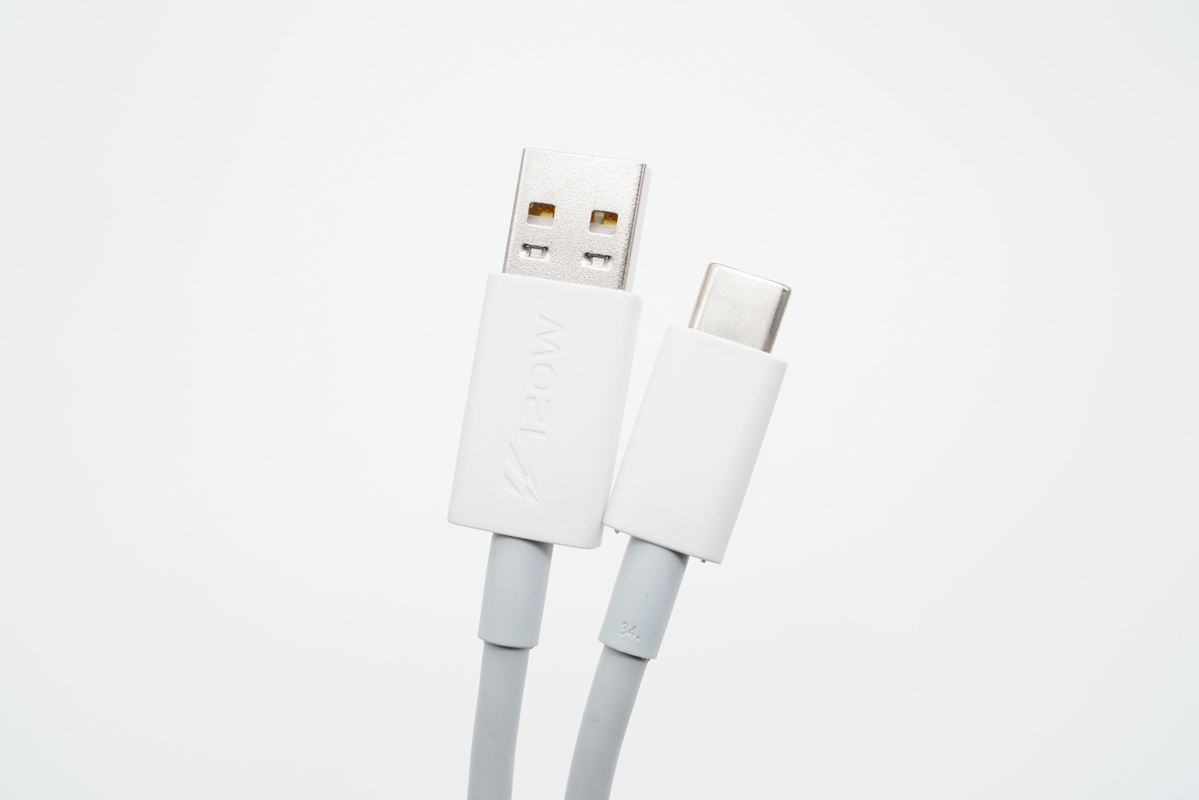

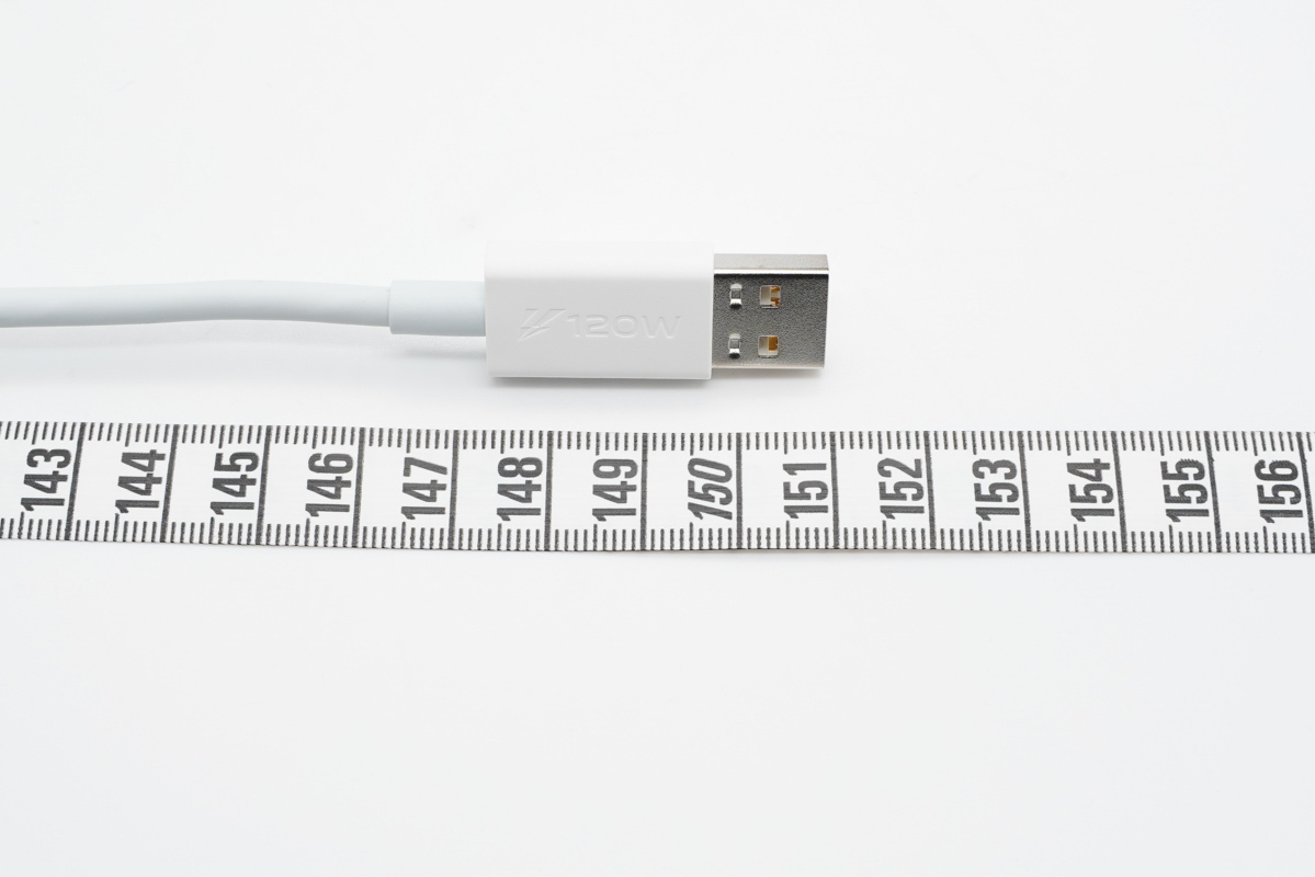

附带的快充线材类型为A to C,USB-A的端子头上面还可以看到120W的标识,也说明了线材支持120W快充。
USB-A的内部除了加宽的触点设计外,在里面还可以额外看到一个触点,在连接充电器时互相握手可以达成120W通讯,为iQOO8 Pro输出120W大功率充电。
并且标配了1.5m的快充线材,这在目前的手机原装配件里还很少见,更长的线材意味着在充电时无需过度关注线材长短问题。

在前面已经展示过原装快充套装为iQOO 8 Pro可以提供百瓦的快充功率。

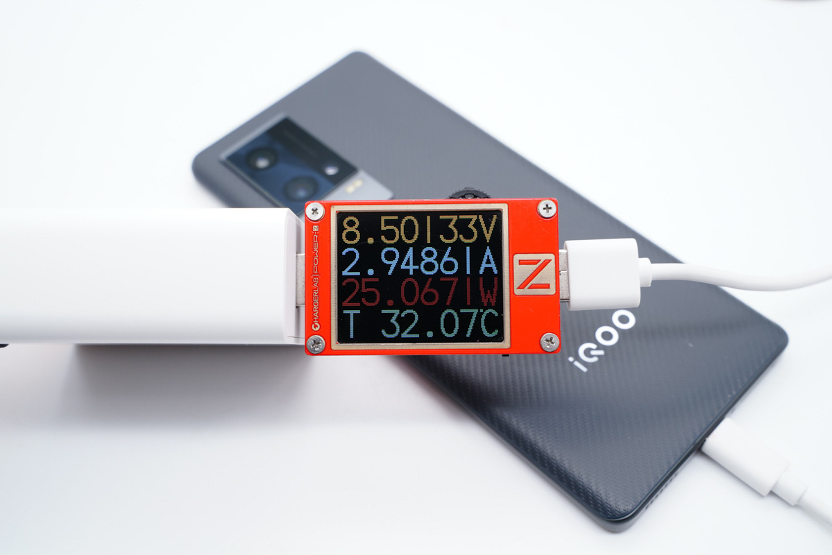

在实测更换原装线材之后依旧可以触发快充,功率为25.06W,只不过快充的功率大打折扣。所以如果想获得更好的快充体验,建议使用原装的快充套装充电。
vivo的这款65W充电器大概是官方唯一推出的一款多口快充充电器了,其支持vivo最高55W快充,使用vivo 65W充电器搭配iQOO快充线材为iQOO 8 Pro充电,功率为8.07V 4.96A 40.06W。

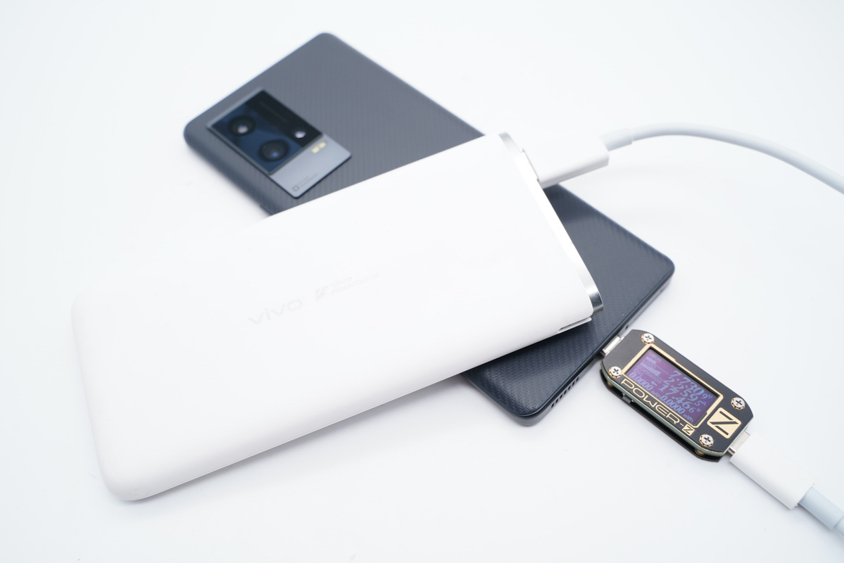

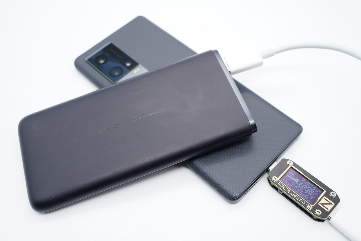

使用vivo 33W充电宝搭配iQOO快充线材为iQOO8 Pro充电,功率为7.82V 3.03A 23.77W。
使用vivo 22.5W充电宝搭配iQOO快充线材为iQOO8 Pro充电,功率为7.73V 2.25A 17.46W。

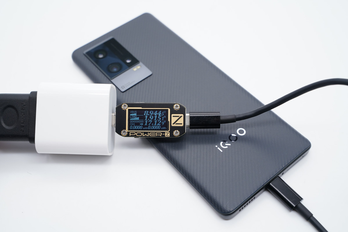

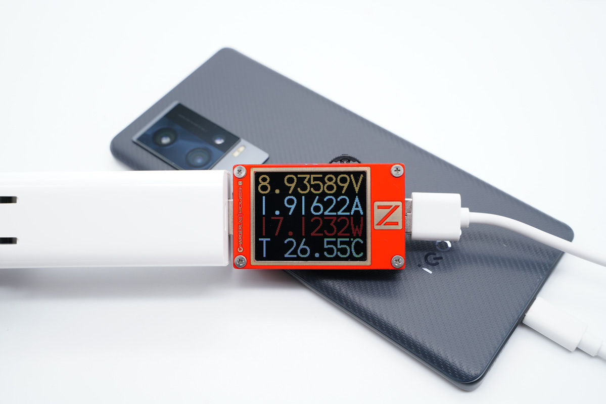

使用苹果18W PD充电器搭配C to C快充线为iQOO 8 Pro充电,功率为8.94V 1.91A 17.12W,iQOO8 Pro支持18W PD快充。

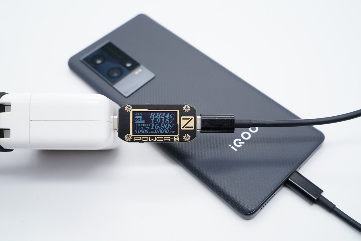

将充电器更换成苹果30W充电器,实测功率为8.82V 1.91A 16.90W。

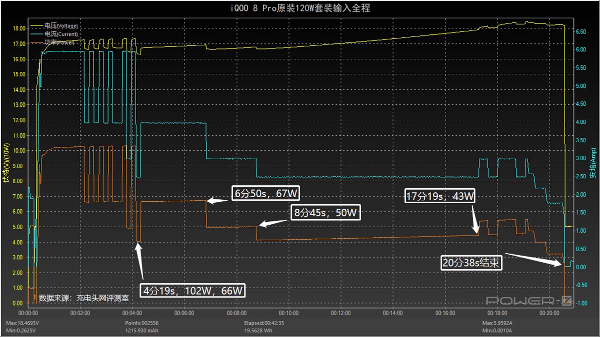

除了测试充电兼容性外,此次还新增了充电全程的实测,上图是使用原装120W快充套装为iQOO 8 Pro的充电全程,整个过程分为五个阶段,于20分38s充电结束。

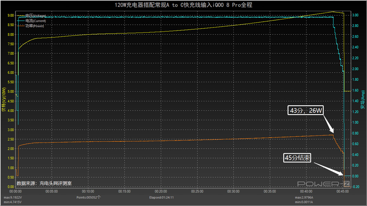

要想实现120W大功率,快充充电器和线材必须是原装,但将线材更换会如何,所以此次新增了使用原装120W充电器搭配常规的A to C快充线材为iQOO 8 Pro的充电全程。实测几乎大部分时间输入功率均在26W左右,于45分充电结束,虽然相较于原套装的充电时间多了一倍,不过依旧还是很快的。

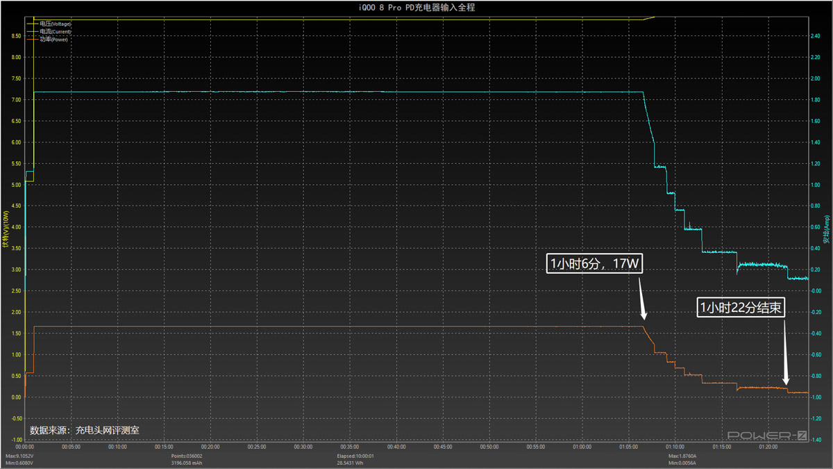

因为iQOO 8 Pro除了120W快充外还兼容18W PD快充,所以此次也新增了使用PD充电器为iQOO 8 Pro充电全程的相关测试。PD充电的图明显要平缓一些,大部分时间功率都在18W左右,1小时6分时开始降功率,1小时22分充电结束。

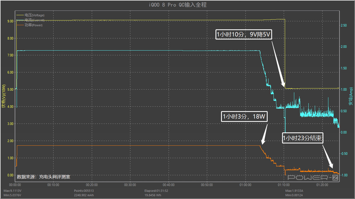

除了PD充电器,此次也新增了QC充电的全程测试,于1小时3分开始降功率,1小时10分时电压由9V降至5V,1小时23分充电结束。

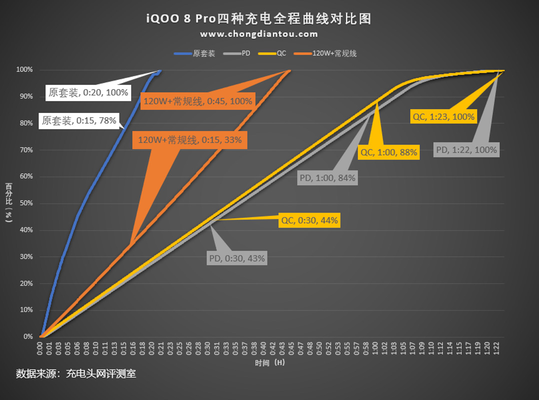

重头戏来了,这是原120W快充套装、120W加常规A to C线、PD、QC四种为iQOO 8 Pro的充电全程曲线图的汇总。首先原120W快充套装自然最快,其次是120W加常规A to C线。最后PD和QC输入的全程曲线图几乎相同,毕竟功率都是18W输入。
