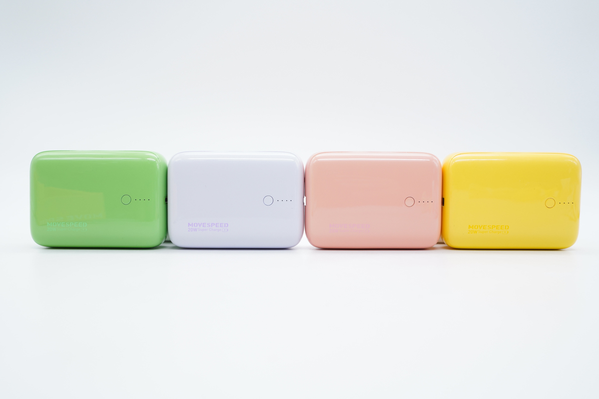

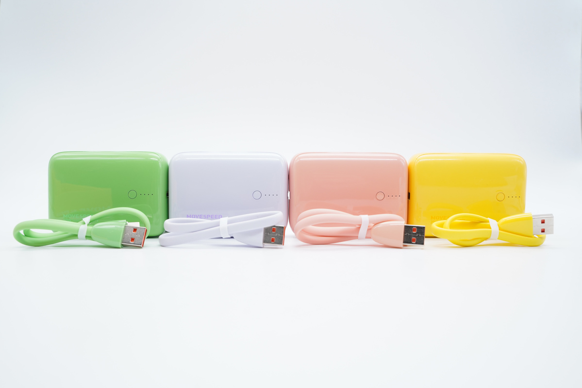

此次移速更是在充电宝的配色上面下了功夫,新款20W迷你充电宝拥有抹茶绿、罗兰紫、樱花粉、柠檬黄四种配色,不仅如此,就连包装内附带的快充线也采用了相同的颜色格调。
四种配色,极致小巧,相信无论是男生还是女生在见到的第一眼就会喜欢上新配色的。这里需要提及的是,四种配色的产品仅仅是颜色不同,性能方面是相同的。

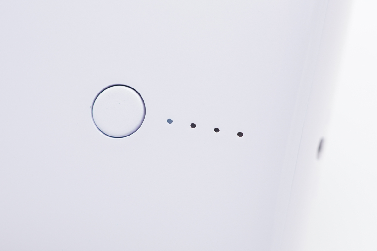

下面就以罗兰紫款作为代表,来细讲解一下移速最新推出的这款超MINI的快充充电宝。移速20W迷你快充充电宝整体的造型较为圆润,体积较小,这样在手上也更舒服。正面电源按键和指示灯呈直线排列,左下角是MOVESPEED的品牌Logo,以及20W快充的相关标识。
电量指示灯可以清楚地了解到此时充电宝的剩余电量多少,方便用户根据电量多少为出行提前准备。

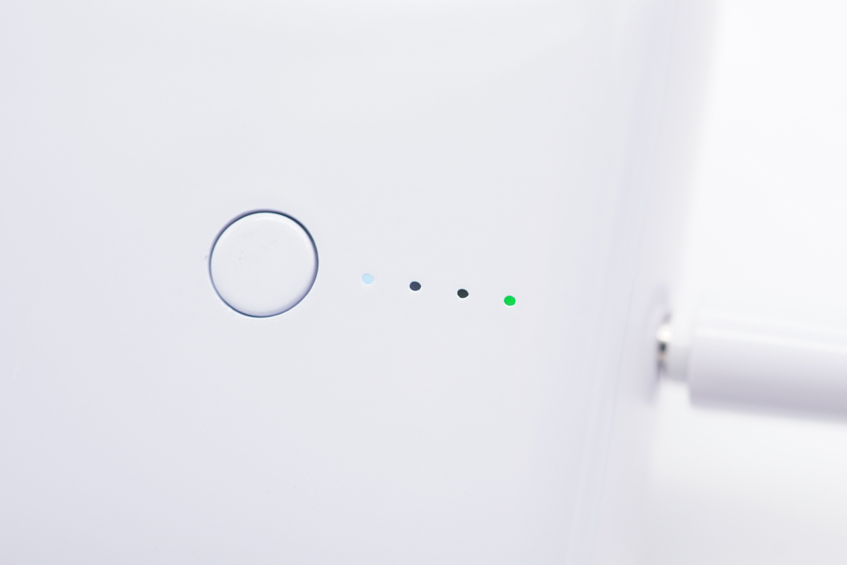

除了电量显示外,移速还为其赋予了快充的功能,当充电宝处于快充输入/输出时,指示灯变为绿色,方便用户随时判断充电状态。

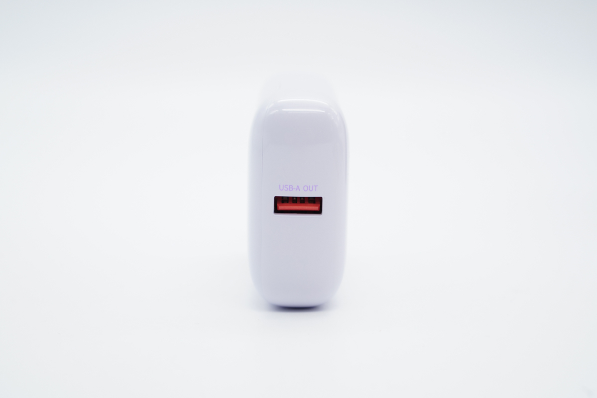

另一侧则配备了USB-A快充接口,支持18W快充输出,同样为橙色内舌。

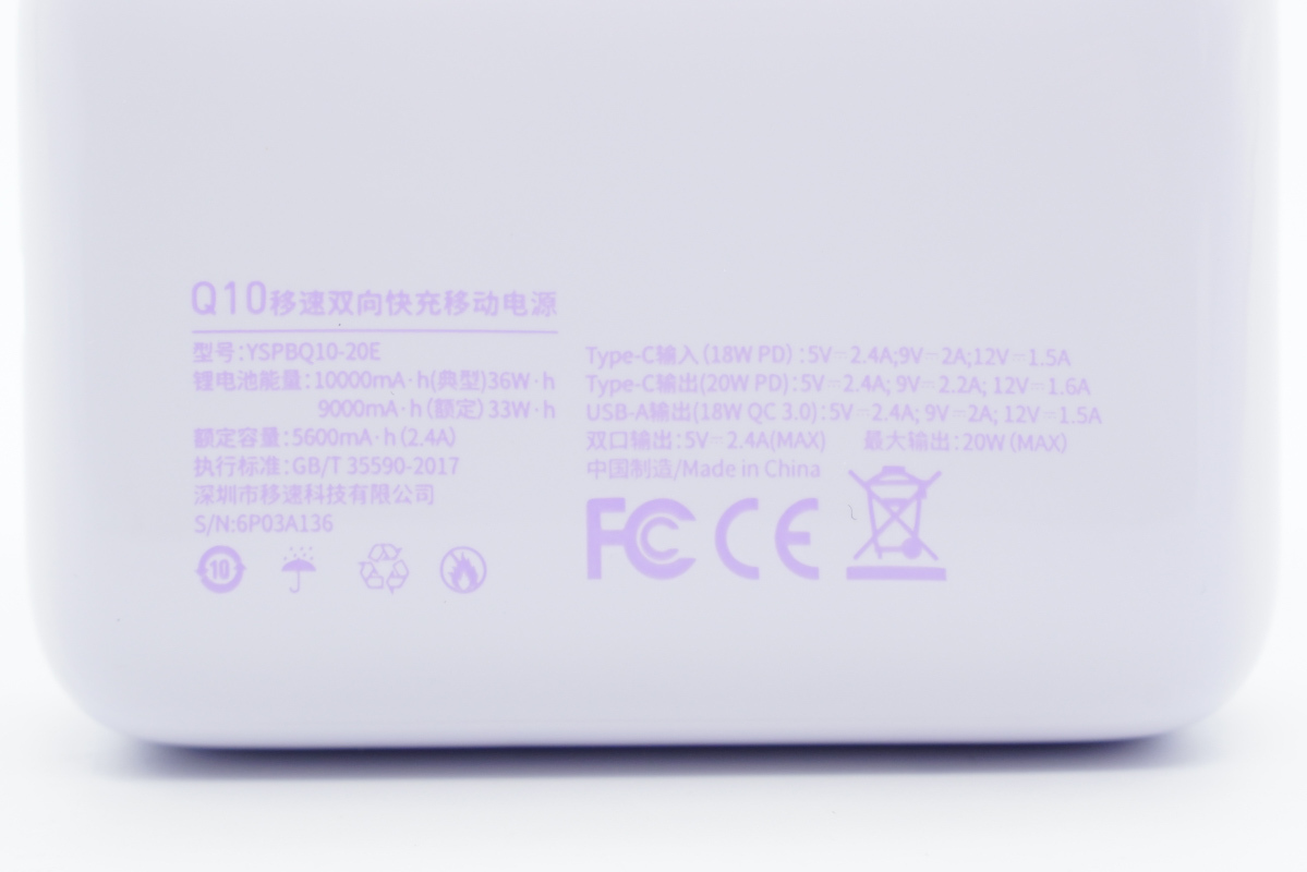

移速新款20W迷你充电宝的型号为YSPBQ10-20E,内置10000mAh的电池容量,36Wh的电池能量。
充电宝电池能量的多少直接决定了是否可以随身携带上飞机,至于移速的这款36Wh电池能量的20W迷你快充充电宝能否随身带上飞机,这里可以确认的说,完全没问题。

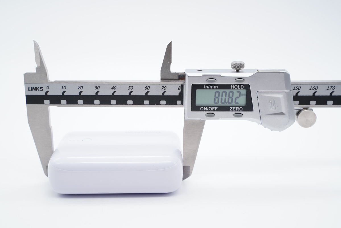

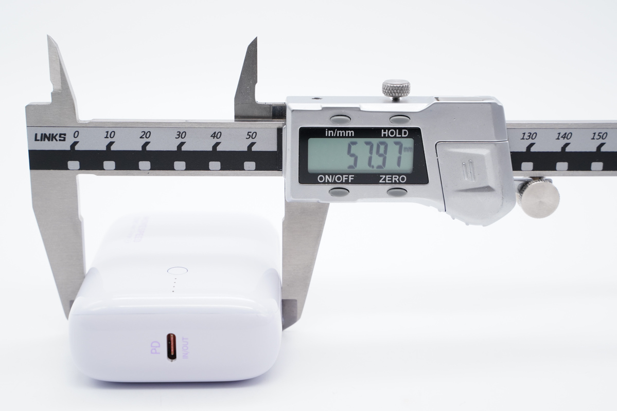

尺寸方面使用卡尺实测充电宝的长度约为80.82mm。
宽度约为57.97mm。
厚度约为27.25mm。

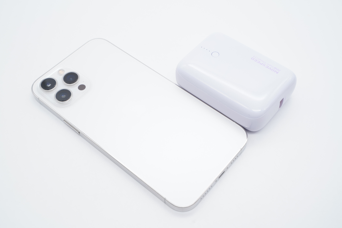

和iPhone 12 Pro Max对比一下,大小差距十分明显。
和旧款常规的10000mAh充电宝对比,大概仅有一半的大小,大家可以直观的感受一下,两款充电宝均内置10000mAh的电池容量。

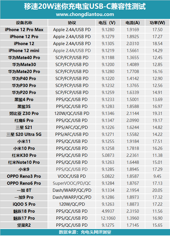

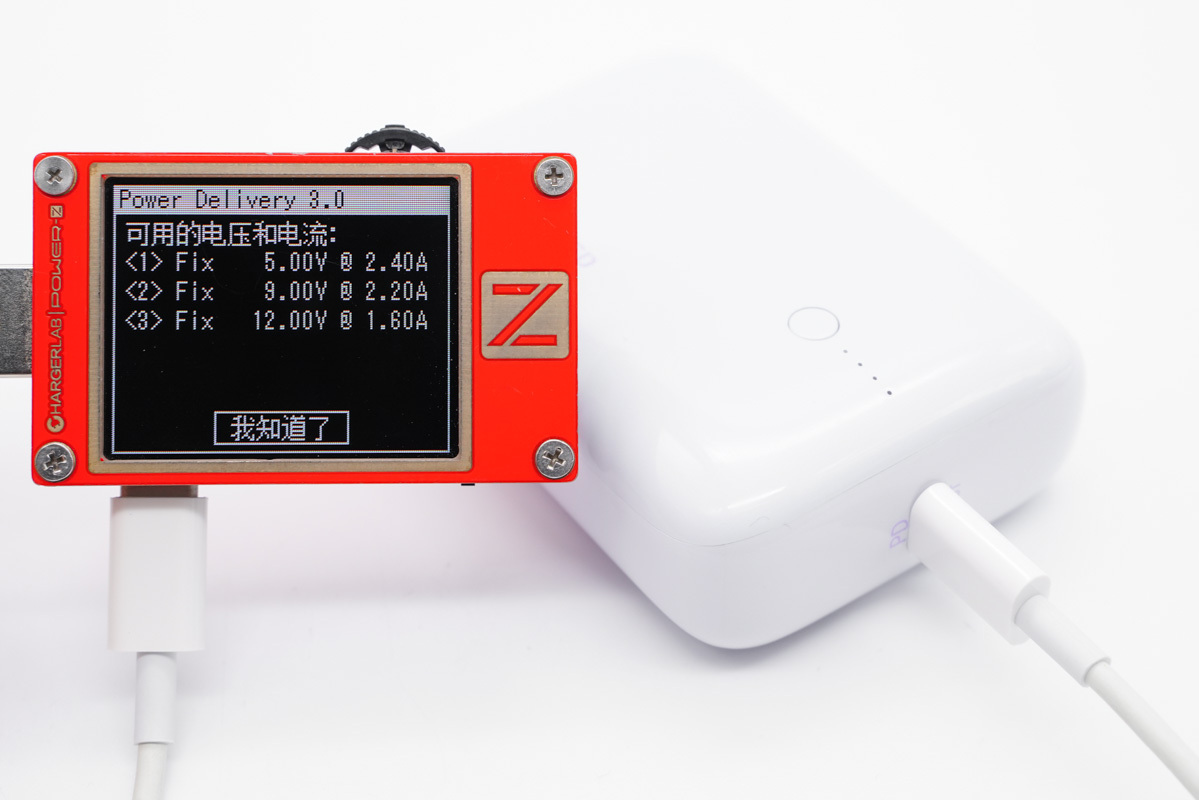

协议方面使用ChargerLAB的POWER-Z KT002读取USB-C接口的快充协议,实测支持PD、Apple2.4A、QC2.0、QC3.0、AFC、FCP、PE快充协议。
当触发PD快充输出时可以提供5V2.4A、9V2.2A、12V1.6A三个固定电压档位,支持最高20W的输出功率。
USB-A这里相较于USB-C少了对PD快充的支持。

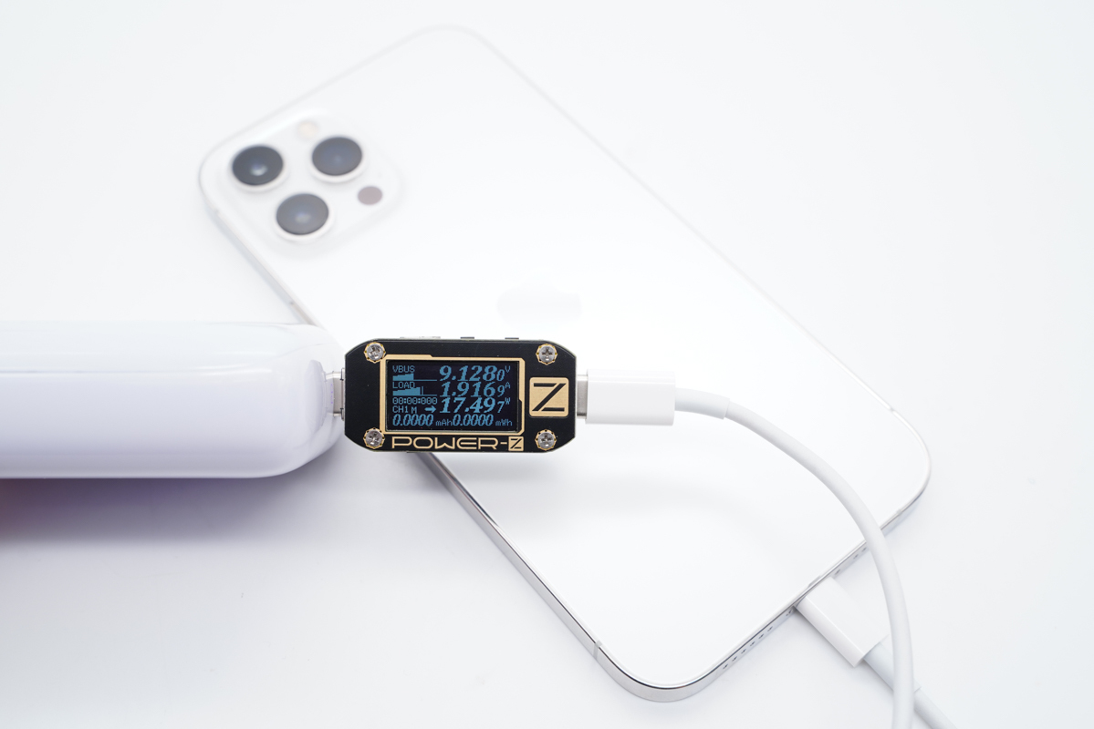

进入实测环节,USB-C支持9V2.2A输出档位正是为iPhone 12的机型准备的,实测为iPhone 12 Pro Max充电功率为9.12V 1.91A 17.49W。
除了iPhone 12机型外还测试了数十款手机,基本均可以握手9V快充档位,暂未发现不兼容的情况。

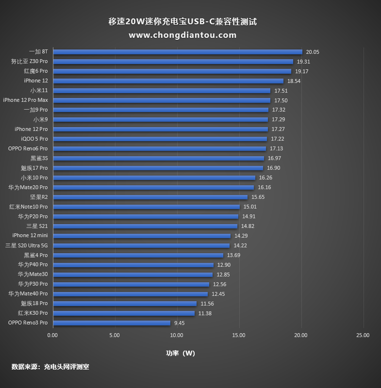

USB-C支持20W快充,为手机快充是非常合适的,从柱状图上看一加8T的功率最高,其他设备处于正常的快充状态,整体相差不大。

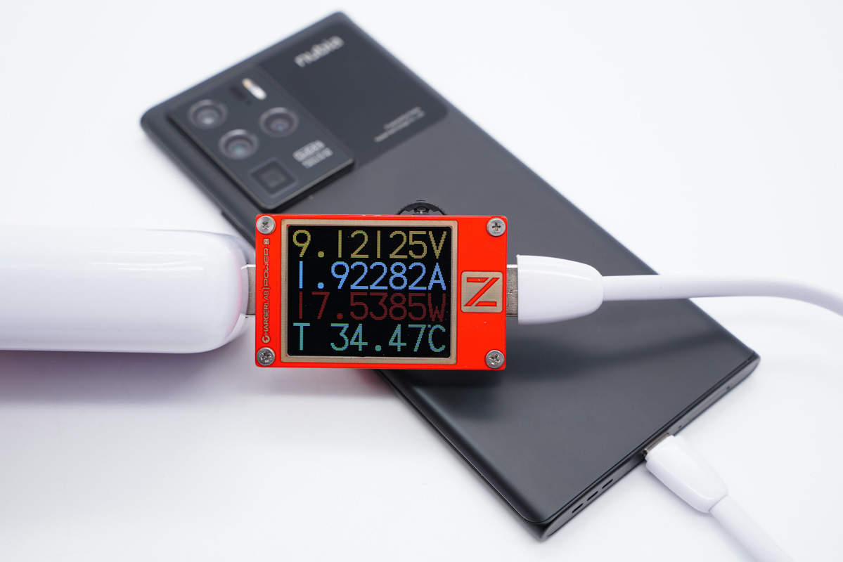

USB-A这里为努比亚Z30 Pro充电功率为9.12V 1.92A 17.53W,握手QC快充。

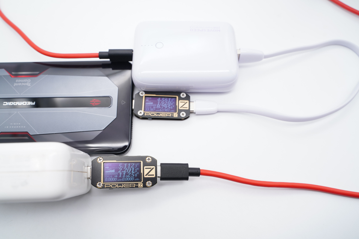

同时使用USB-C和USB-A为2台手机充电,实测可以正常充电。
并且充电宝还支持边充边放,外出时使用十分方便,只需要一套充电器即可为充电宝和手机同时充电。

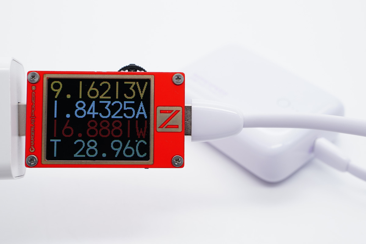

自充电方面,使用附带的A to C快充线搭配充电器为移速20W迷你充电宝充电,实测支持快充输入。
此外还使用PD充电器测试了为充电宝充电全程,于1小时4分开始降功率,于1小时47分充电结束。

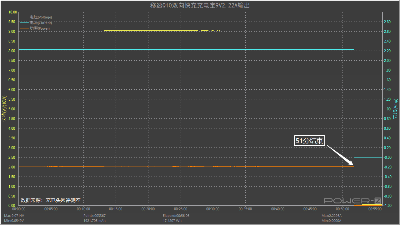

将电压和电流提升,让充电宝以9V2.22A 20W的功率持续输出,测试于51分结束。放出的能量约为17.4207Wh

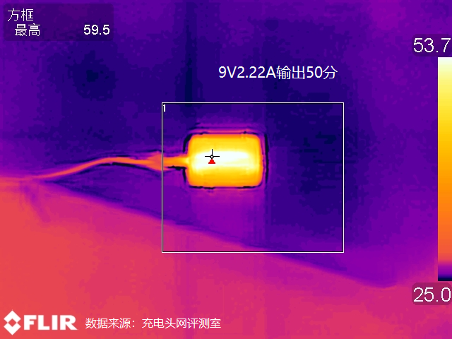

充电宝在工作时的损耗最终以热量的形式散发掉,所以此次也新增了充电宝温度方面的测试。测试基于25℃的恒温箱内进行,因为在前面的输出效率部分测得充电宝以20W的功率持续输出到51分时结束,所以此次的测试条件将时间定在50分。
让充电宝以9V2.22A 20W的功率持续输出50分后采集到充电宝表面的最高温度为52.2℃。
另一侧的充电宝表面的最高温度为59.5℃。
