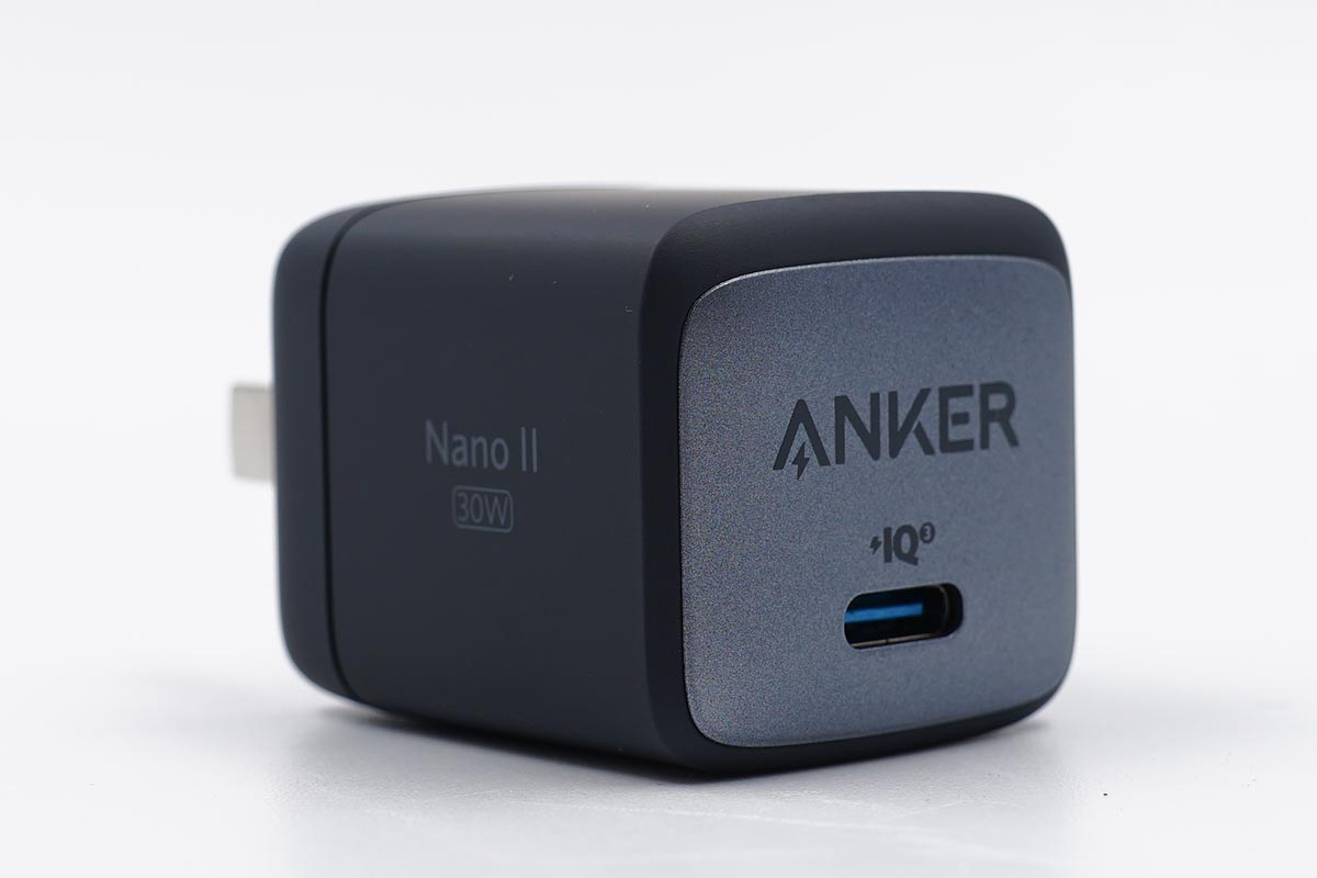

同样采用了方块的设计语言,同样的黑色机身,壳体部分加入了特殊亲肤制作工艺,摸上去更有质感。
插脚部分采用了固定设计,可以尽可能的缩减充电器内部的空间,同时也延长了充电器的使用寿命。

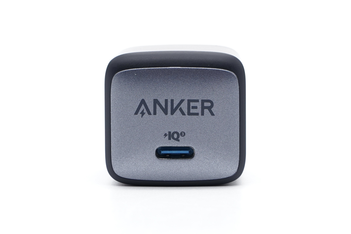

和黑色壳体不同的是接口面板采用了银灰色的外壳覆盖,让整个充电器外观更加具有层次感。上面带有明显的“Anker”的Logo,IQ3说明充电器支持Anker自研的PowerIQ3.0智能快充技术。
充电器采用单USB-C物理输出接口,内舌为蓝色,这也是Anker旗下快充产品的品牌色。

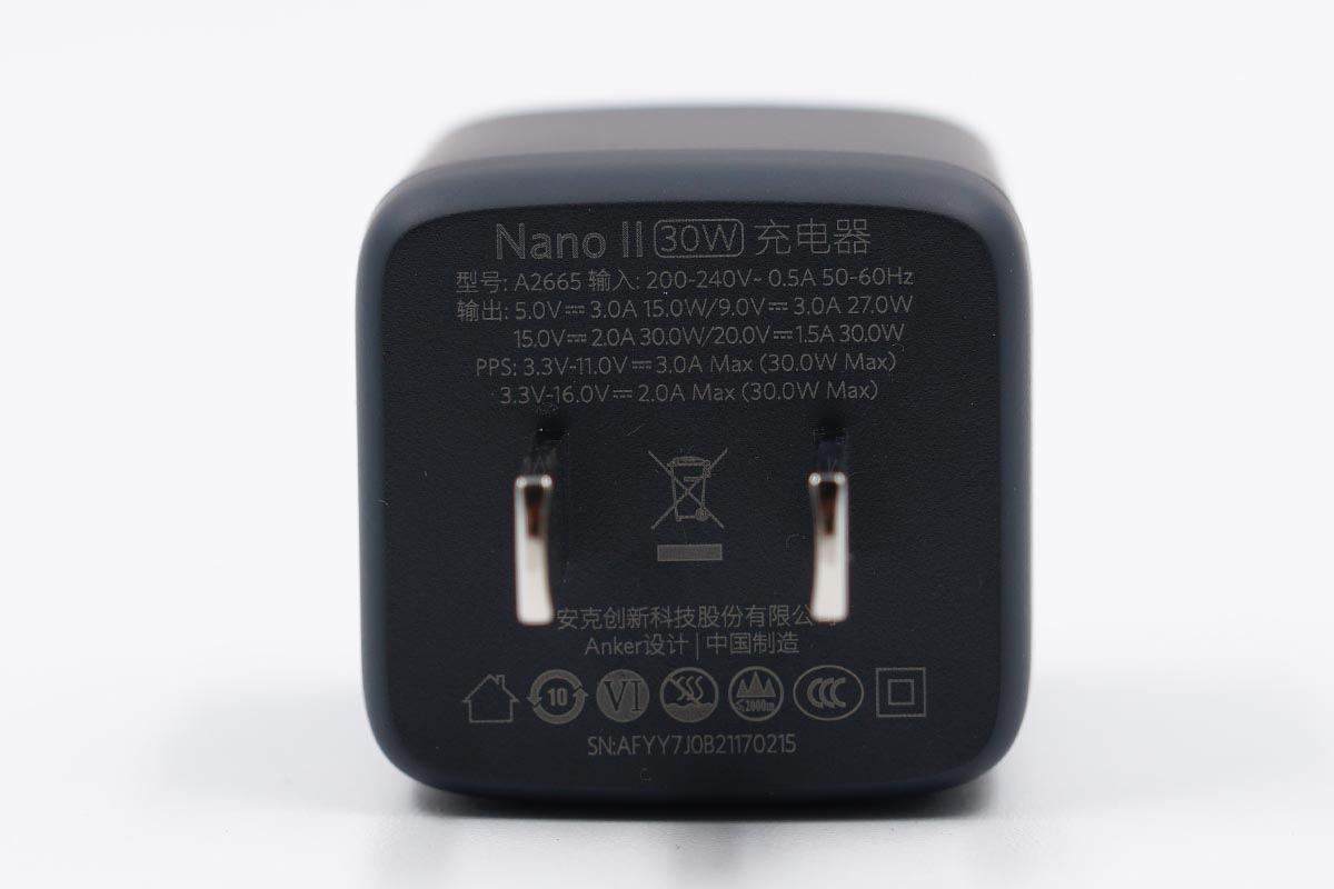

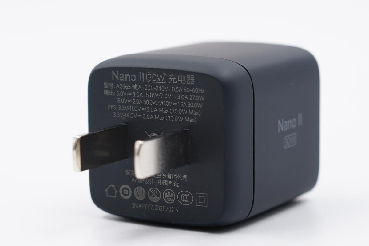

插脚所在面印制了具体参数,详情如下。
型号:A2665
输入:200-240V0.5A50/60Hz
输出:5V3A、9V3A、15V2A、20V1.5A
PPS:3.3-11V3A、3.3-16V2A

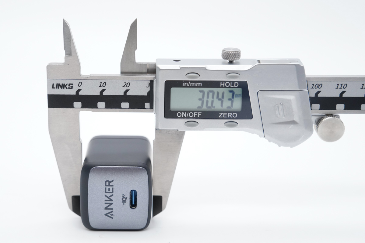

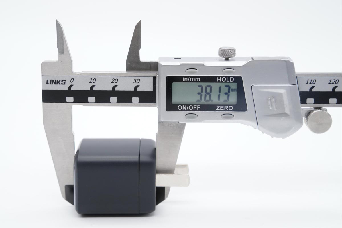

使用卡尺实测Anker30W充电器的宽度约为31.51mm。
厚度约为30.43mm。
不算插脚的长度约为38.13mm。
可以得出充电器的三围参数为31.51x30.43x38.13mm,充电器的体积约为36.56cm³,以最高输出30W计算,功率密度约为0.82W/cm³。

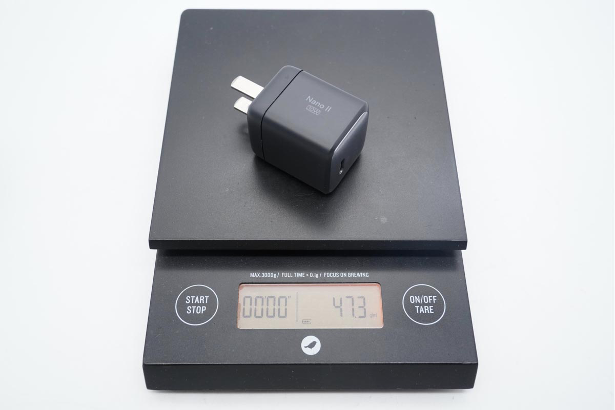

整个充电器的重量仅为47.3g。

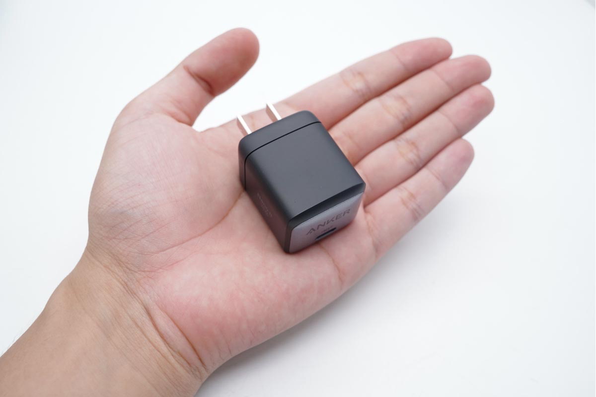

拿在手上,非常小巧,也非常轻便。

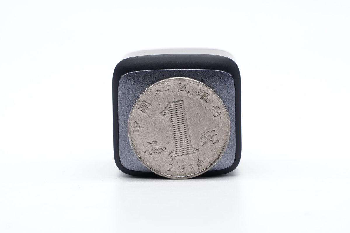

将常见的一元硬币附在一边,充电器的接口面仅比一元硬币大一点。

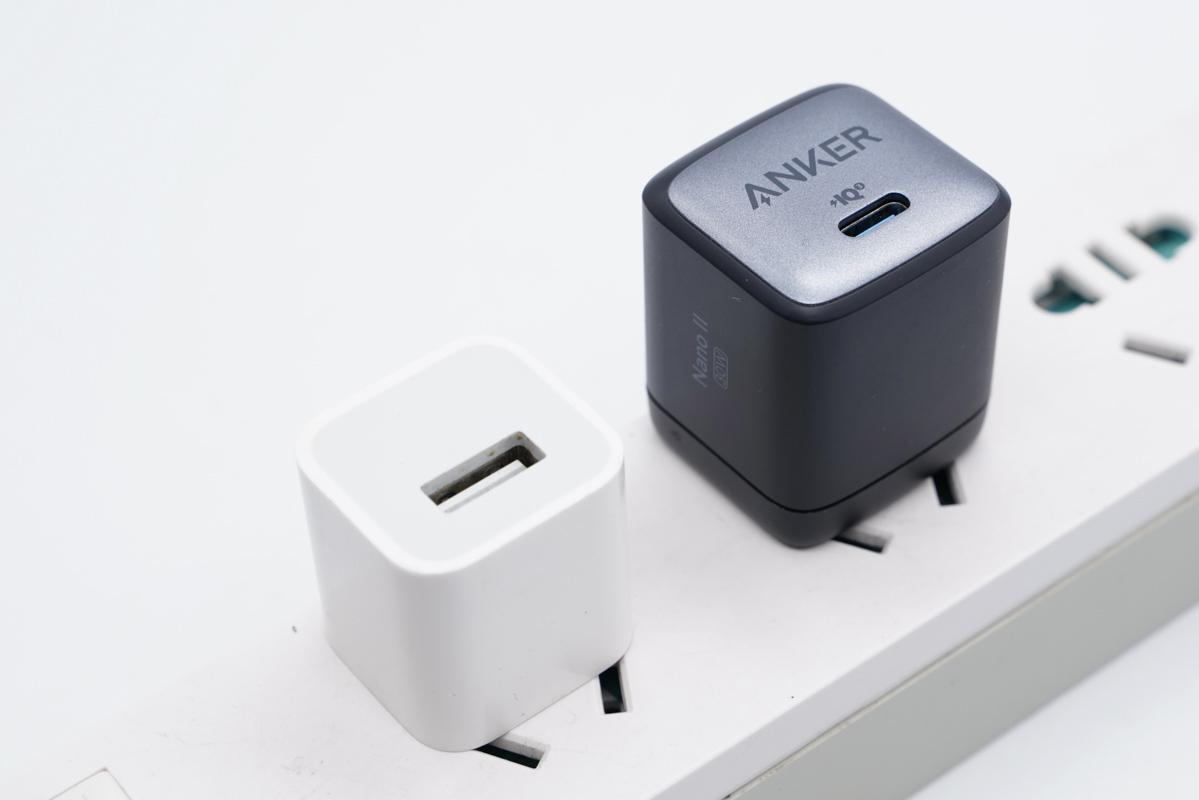

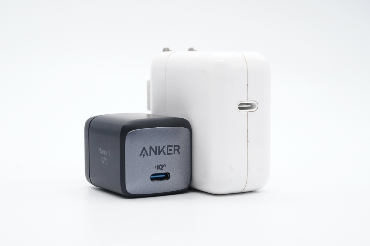

和同等功率下的苹果30WPD充电器对比,大小感知十分明显。

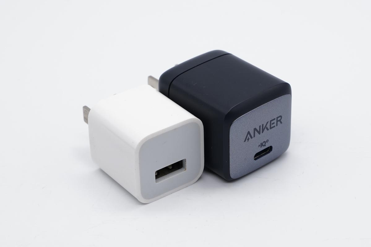

和5W充电器对比,比苹果5W充电器稍长一些。
体积小巧,在使用时也不会出现霸插座的现象,畅快使用。

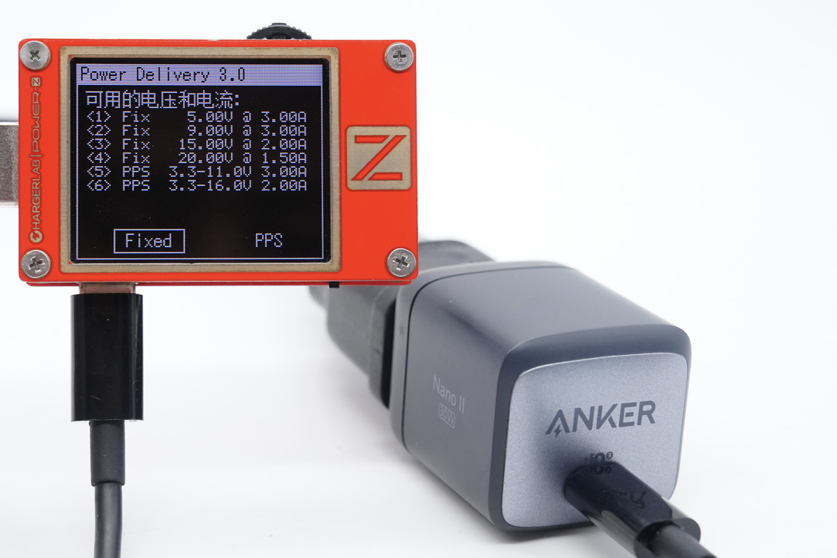

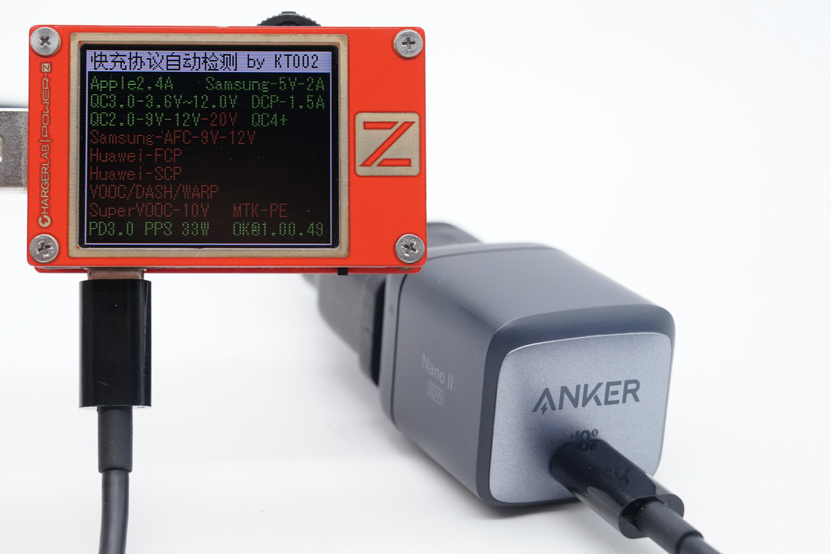

使用ChargerLAB的POWER-ZKT002读取充电器的快充协议,实测支持PD、PPS、Apple2.4A、QC2.0、QC3.0、QC4+等快充协议。
当触发PD快充协议时,充电器可以提供5V3A、9V3A、15V2A、20V1.5A四个固定电压档位,此外还支持3.3-11V3A、3.3-16V2A两组PPS档位。

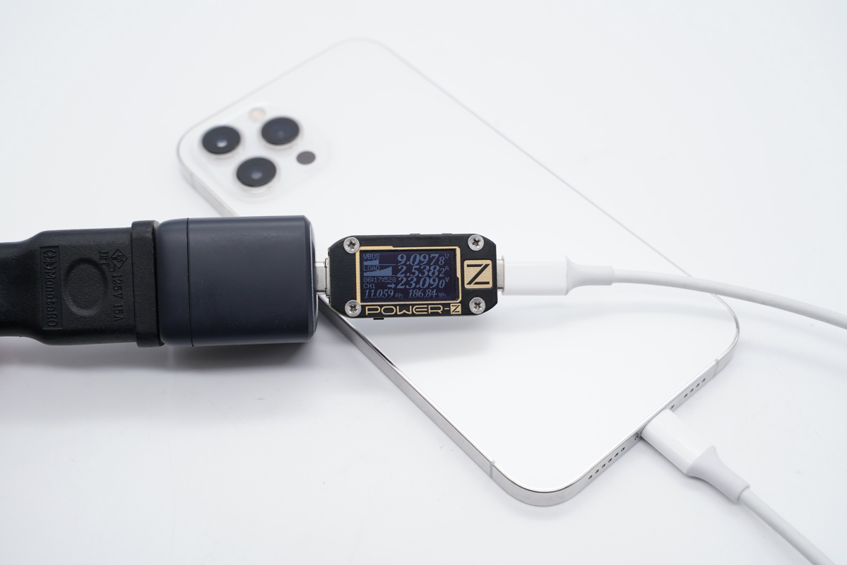

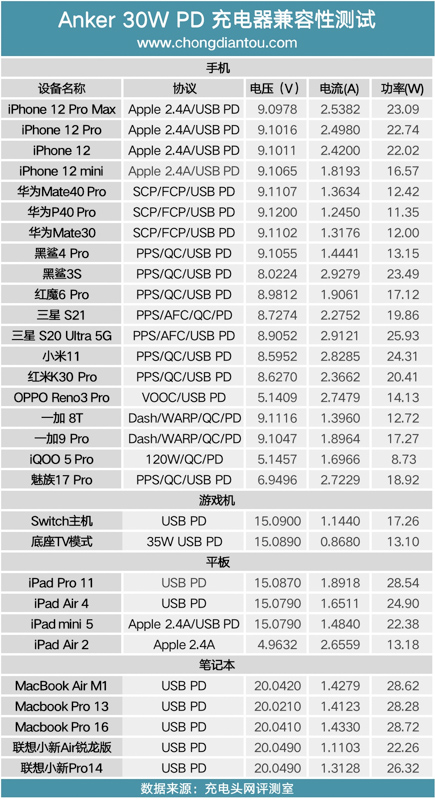

iPhone12ProMax是目前最新最大的iPhone,实测使用充电器为手机充电,触发9V快充,功率为23.09W。

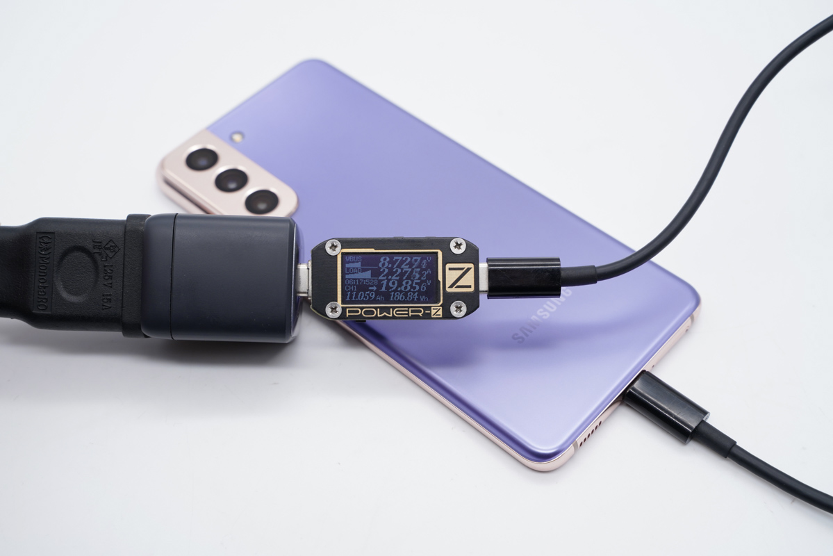

充电器支持PPS快充,为三星S21可以提供近20W的快充功率。

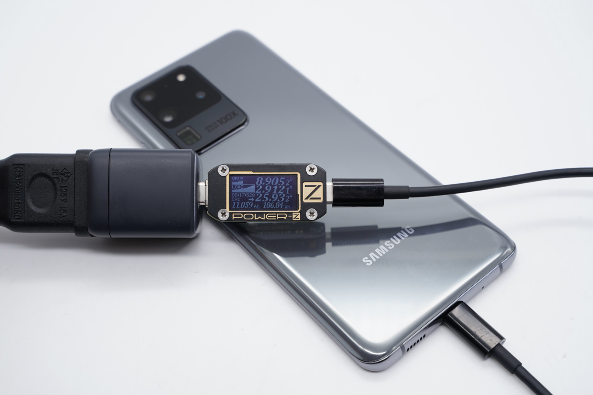

但还无法完全发挥PPS快充的性能表现,实测为三星S20Ultra充电功率可以达到25.93W,几乎已经达到了充电器的最大输出功率。

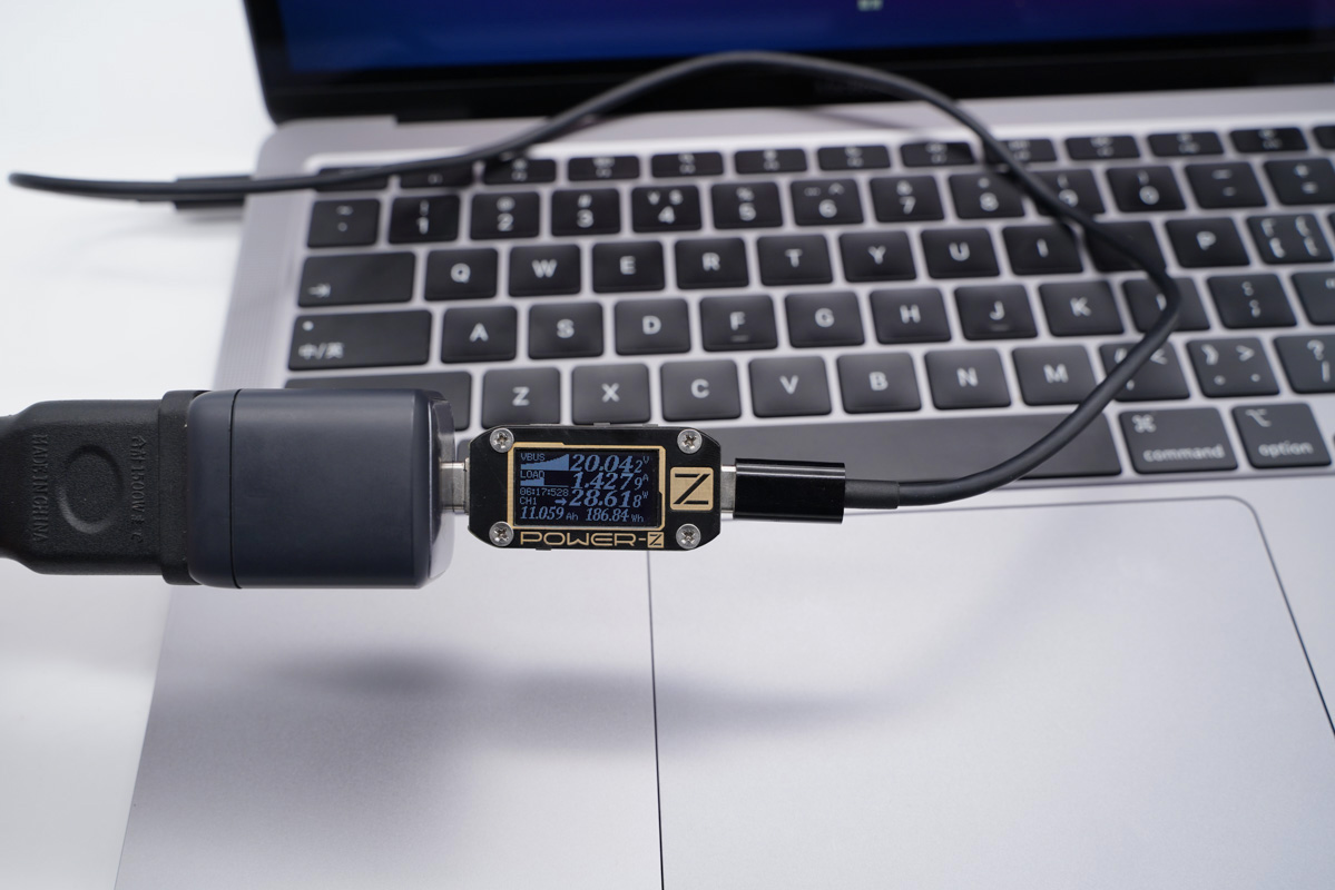

30W的输出功率以及20V的高压输出已经可以为笔记本电脑提供充电了,在为MacBookAirM1充电时可以提供20V高压输出,功率在28W+。要知道,MacBookAirM1包装盒内的原装充电器正是上面出现过的苹果30WPD充电器。

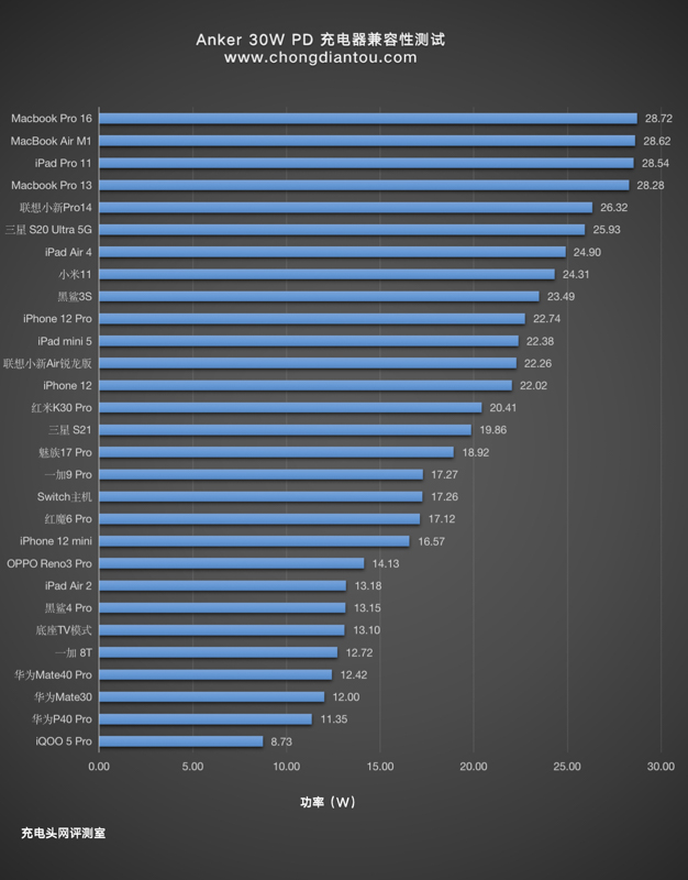

将测试数据汇总,可以看到为绝大部分手机充电均可以提供9V快速充电,iPad和笔电等大功率用电设备则处于15V或20V的高压快充,整体兼容不错。
从柱状图上看,排在前面的设备基本均为笔电、iPad,包括支持PPS快充的手机,整体的走向较为平缓,功率在10W左右是因为设备自身对于PD快充的限制。

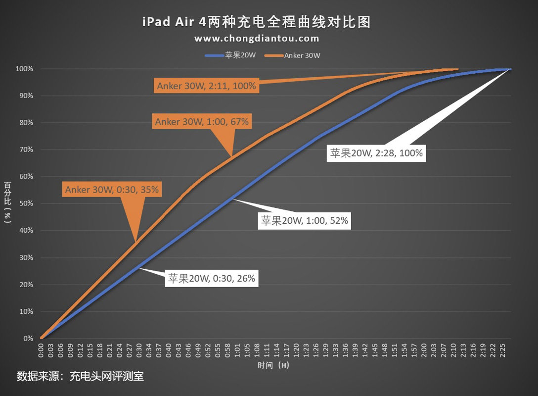

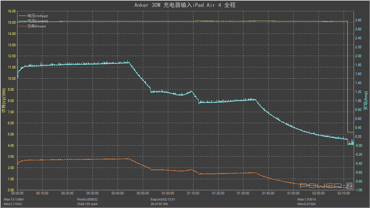

使用充电器为iPadAir4充电,约44分前功率处于平稳输入状态,在27W左右。随后功率和电流开始呈阶梯式的下降状态。
53分到1小时09分功率在17W左右;1小时12分到1小时34分功率在15W左右。随后功率和电流逐渐下降直至充电结束,全程耗时约2小时11分,最高功率为15.03V1.93A29.10W。
将Anker30W超能充为iPadAir4充电全程的数据绘制成曲线图,可以看出在半小时的时间点为iPadAir4充电35%,1小时充电67%,完全充满需要2小时11分。
作为对比,小编还将iPadAir4原装20WPD充电器充电全程的数据加入了进去,可以看出Anker30W超能充明显要比苹果20WPD充电器的充电速度要快,毕竟功率高了一些,以上测试仅给大家提供参考。

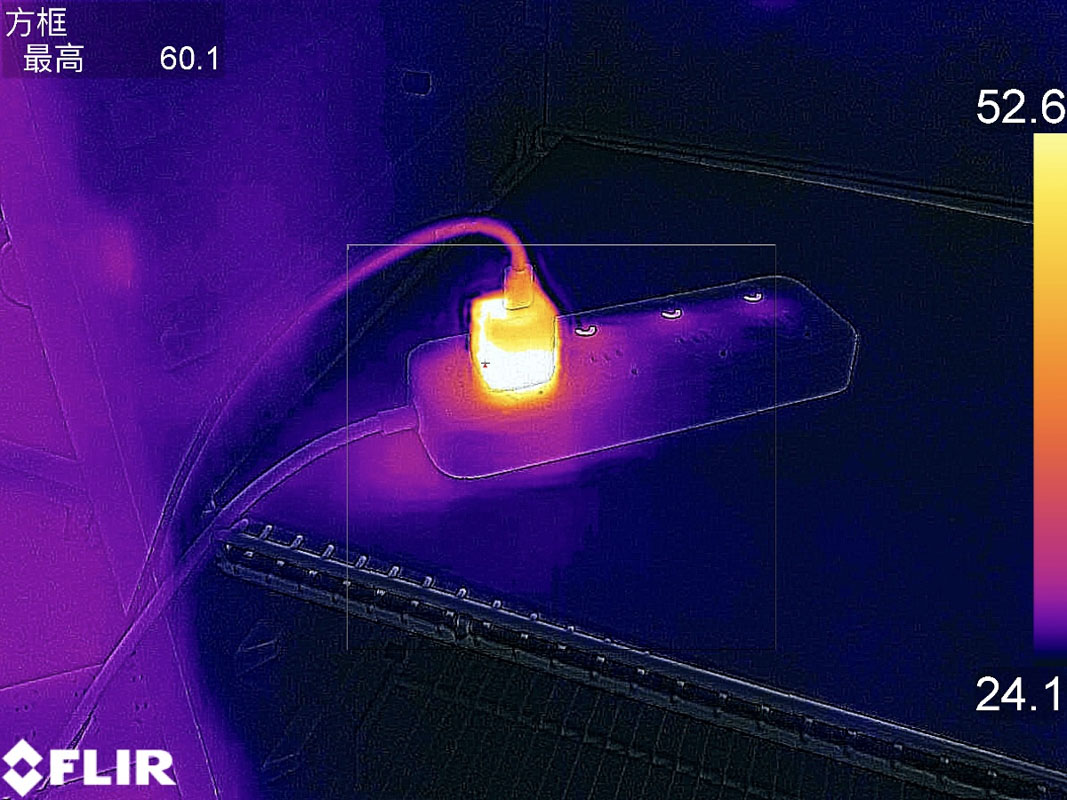

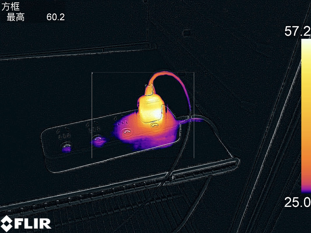

测试环境:25℃的恒温箱内
测试条件:以20V1.5A30W功率持续输出1小时后采集温度
以30W的最大输出功率持续满载输出1小时后采集到充电器表面的最高温度为60.2℃。
翻转至另一侧,充电器表面的最高温度为60.1℃。

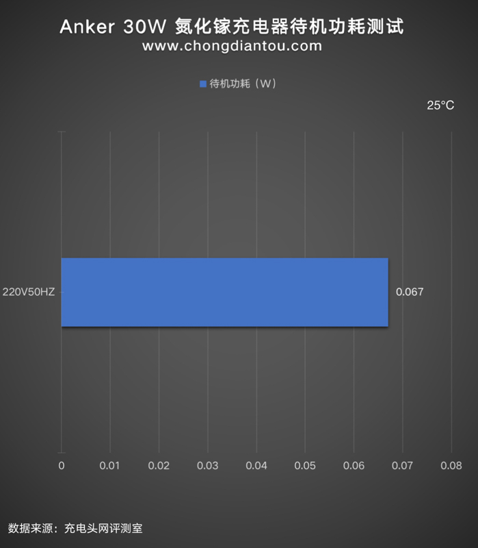

经过功率计测试,Anker30W超能充在220V50Hz的空载功耗为0.067W,换算下来一年损耗的电能约为0.58KW·h,若市价电为0.6元/KW·h,则充电器一年的空载功耗约为0.34元左右。

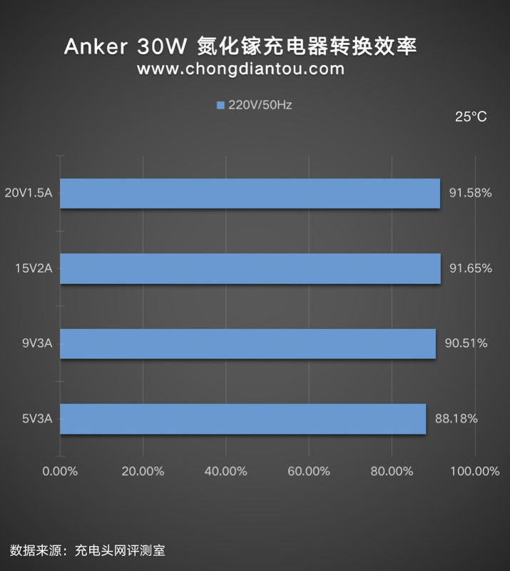

我们平时看充电器上面的参数输出100W或者65W是充电器可以为设备提供的最大输出功率,但充电器从插座上汲取的功率往往要更大一些,下面是Anker30W超能充在220V50Hz和110V60Hz交流输入的情况下进行了转换效率测试,测试结果如下:
220V50Hz下,将Anker30W超能充在各个电压档位的输出功率拉满进行测试:四个档位测得插线板AC端输入功率和USB端输出功率,通过计算,可得充电器的转换效率从88.18%到91.65%不等。

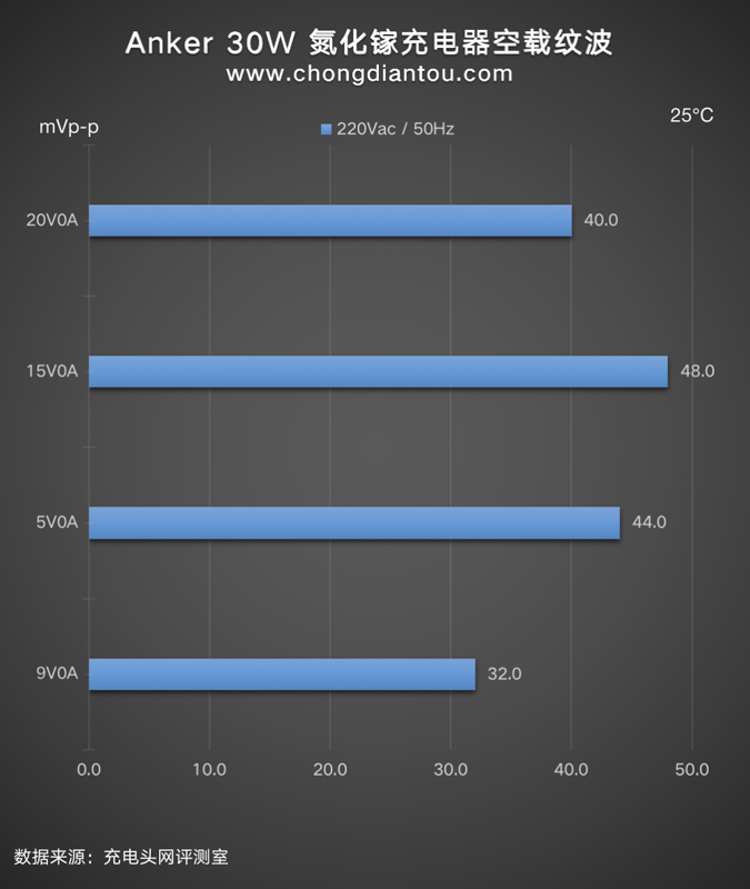

空载情况下:四个档位输出时纹波峰峰值从32mVp-p到48mVp-p不等。

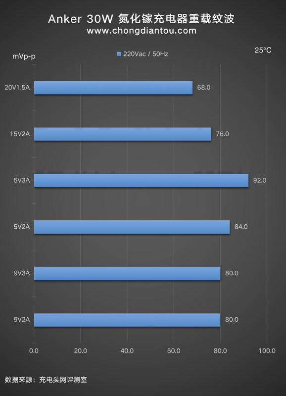

重载情况下:六个档位输出时纹波峰峰值从68mVp-p到92mVp-p不等。
纹波测试小结
国家标准中充电器纹波要求是不高于200mVp-p,Anker30W超能充在240V50Hz输入电压下,所有输出功率纹波峰峰值均低于200mVp-p这个标准很多,表现不错。

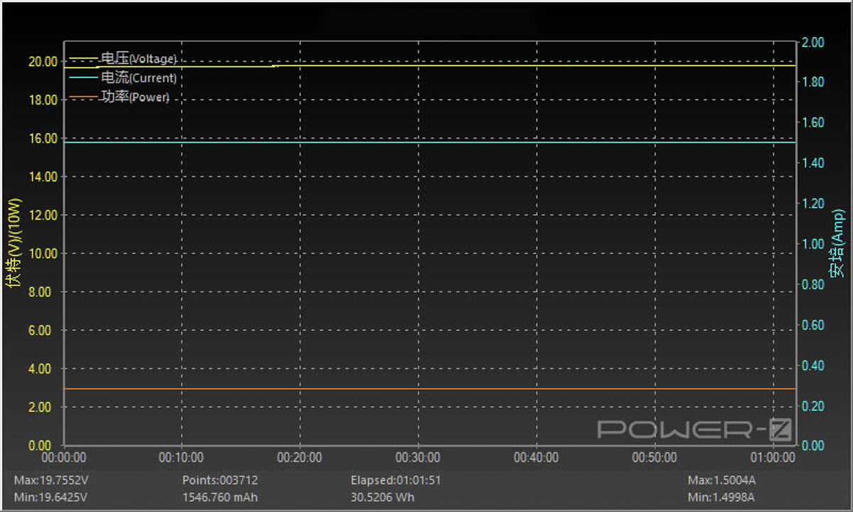

按照额定最大功率20V1.5A30W满载对充电器进行稳定性测试,测试时间为一小时,测试过程中电压值呈水平直线,无明显波动情况,长时间满载比较稳定。

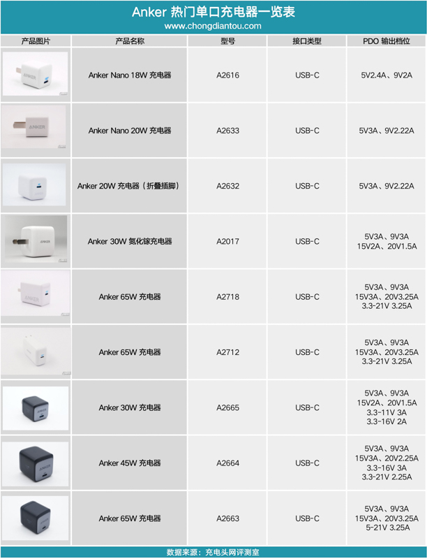

这里是小编汇总的Anker目前推出的热门单口PD充电器,后面三款是此次Anker国内首场发布会上推出的三款氮化镓充电器。表格里汇总了九款充电器,在目前的小体积快充市场都是非常受欢迎的,尤其是前面三款20WPD充电器,因为体积十分小巧更是收到了广大消费者的喜爱。
