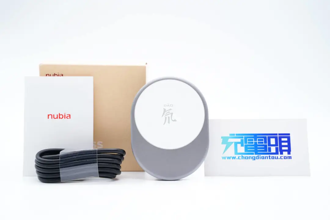

无线充电器采用黄色外包装,正面印有努比亚品牌以及无线充电器字样,设计比较简约。
老司机最爱!手机导航不犯愁,iPhone 12自吸附充电,内部结构揭晓
背面同样是简约的设计,白色贴纸上注明了产品厂商、型号、认证等信息。
包装盒里除了无线充电器之外,还附赠了一条充电线缆。

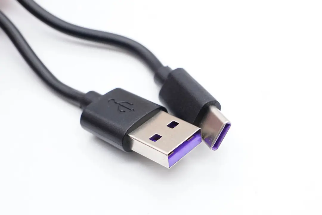

充电线缆为USB-A to USB-C规格,长度约为1米,接口均为蓝色胶芯。

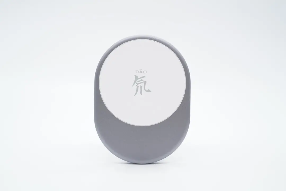

努比亚迈飞磁吸无线充电器正面为椭圆形造型,灰白配色,主体机身为铝合金材质,采用了磨砂以及阳极氧化处理,手感细腻;铝合金壳体上半部分镂空,搭配白色PC材质面板,作为无线充电发射区域。

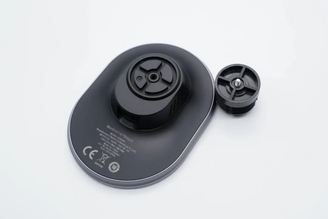

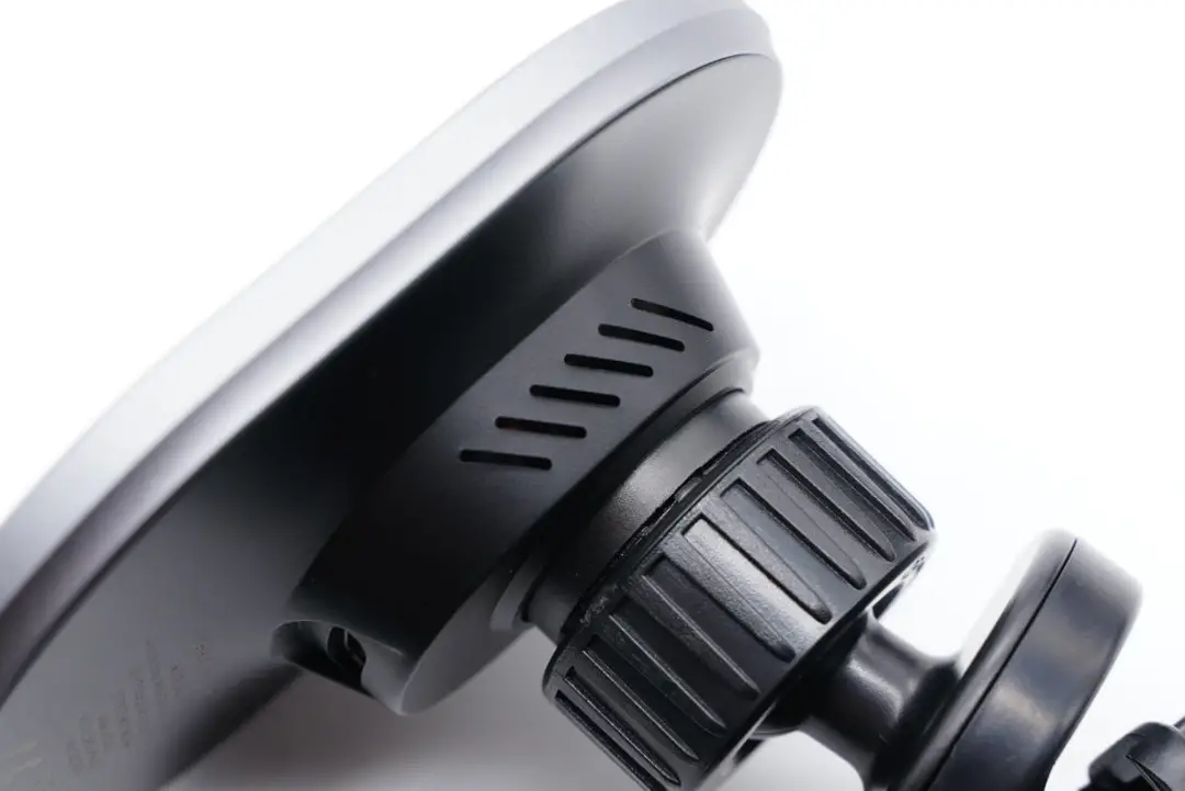

由于内置了磁吸功能,所以省去了常规车载无线充必备的夹持装置,所以无线充电器主体机身部分看起来比较纤薄。后半部分为固定支架,除了夹头之外,还额外设有一个支撑板,提升无线充在行车过程中的稳定性。
主体机身背面有散热孔设计,以便内部PCB板的热量排出。

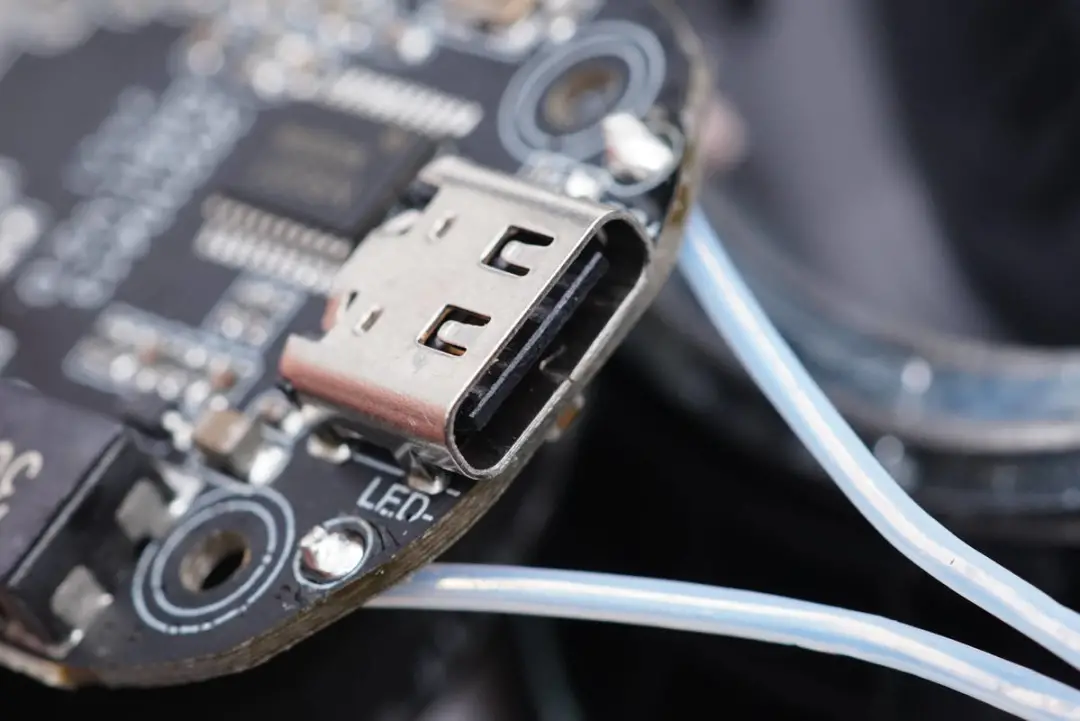

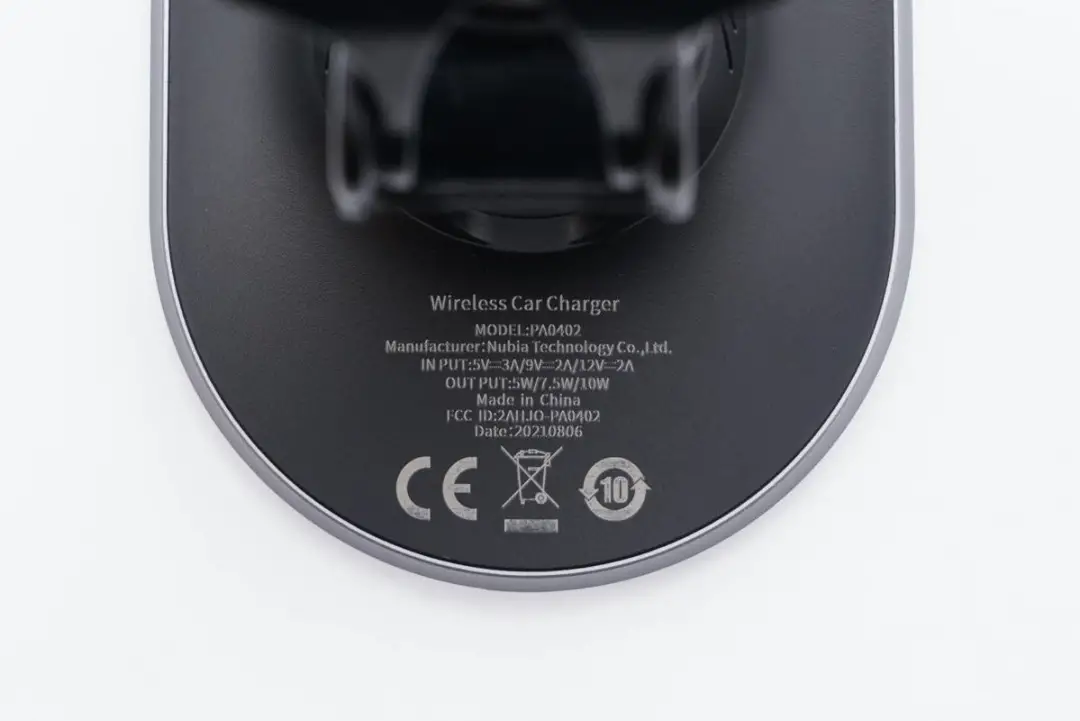

在无线充电器背面设有一个USB-C输入供电接口,无线充机身上印有产品参数信息。
产品型号:PA0402。输入支持5V3A、9V2A、12V2A,输出规格为5W、7.5W、10W,产品已经获得了CE认证。

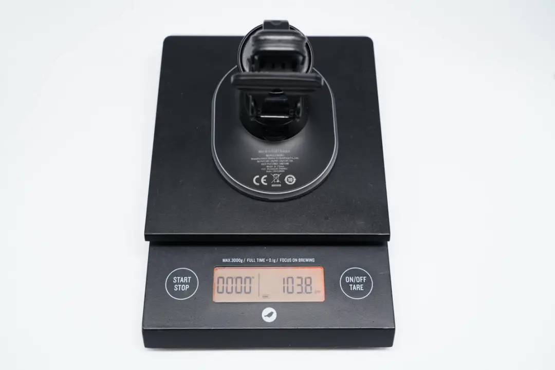

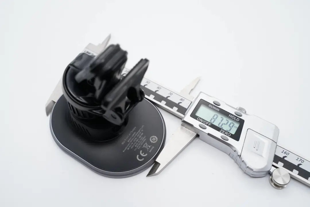

这款无无线充电器的自身净重约为104g,不会对车载空调格栅造成太大压力。
无线充面板长度约为87.3mm。

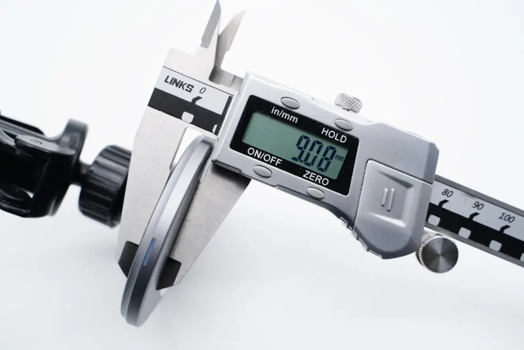

厚度约为9.1mm。

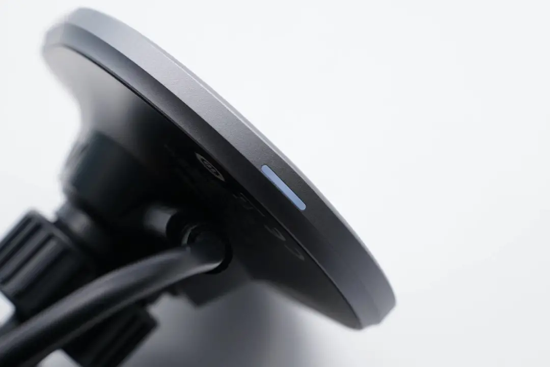

无线充面板底部为指示灯,通电后亮白灯。

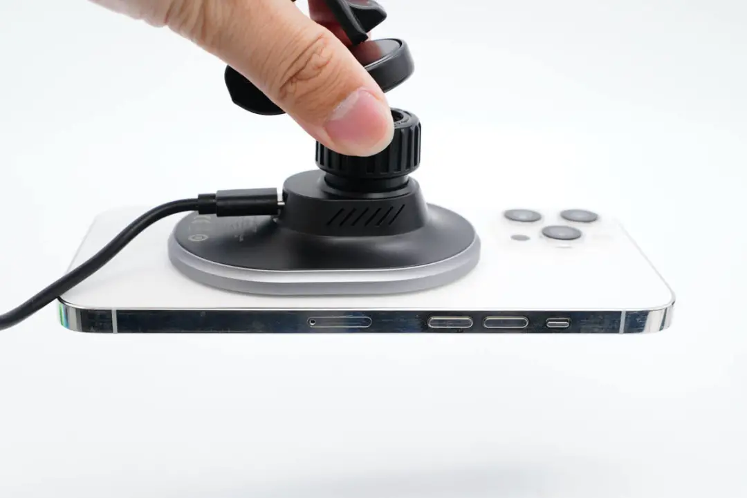

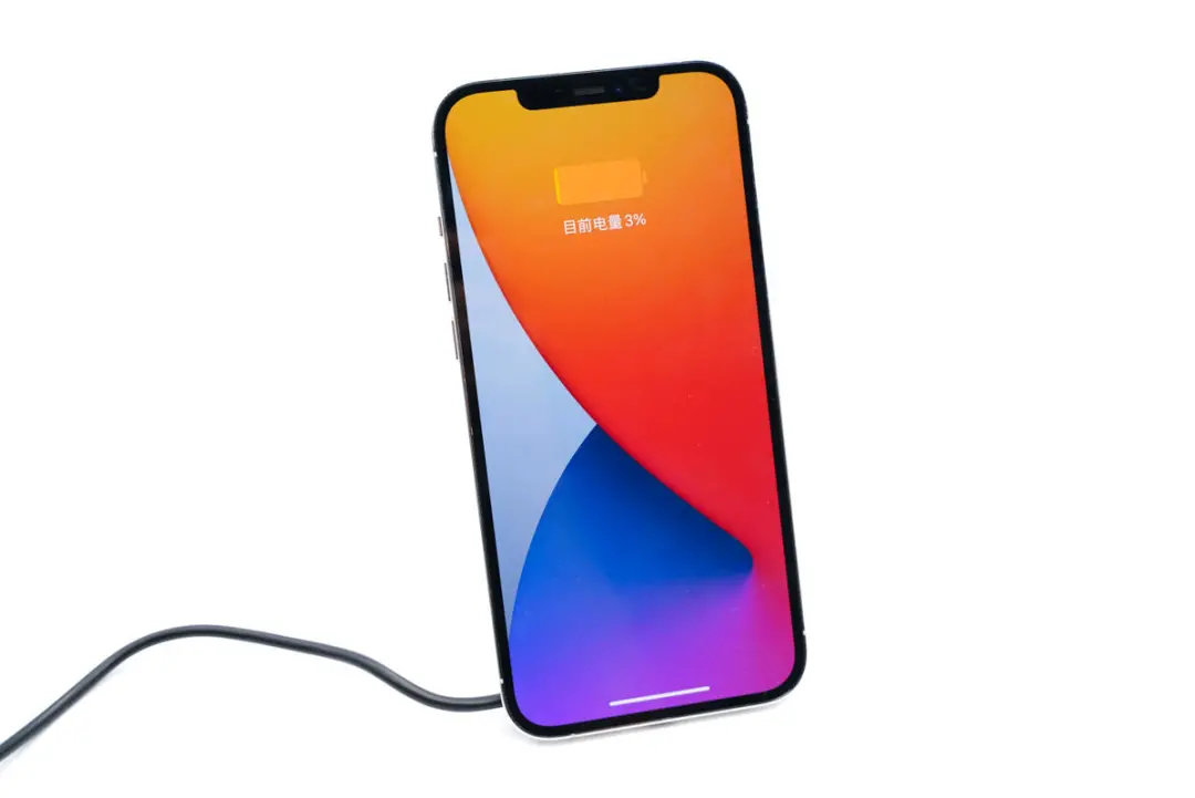

给iPhone 12 Pro Max充电,虽然没有苹果MagSafe专属的弹窗提示,但手机可以正常无线充电。
努比亚迈飞磁吸车载无线充内置的磁铁磁吸足够强,所以跟手机吸附较为紧密,正常行车过程中可以起到固定手机的作用,不容易发生脱落。

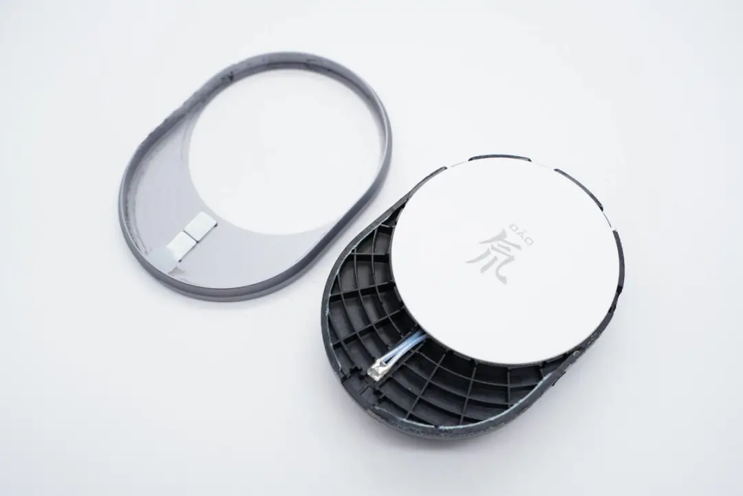

从侧面撬开外壳。
铝合金壳体内壁贴有两颗定位磁铁,并设有一个导光柱。
另外一部分壳体为黑色PC材质,可见一颗LED指示灯。

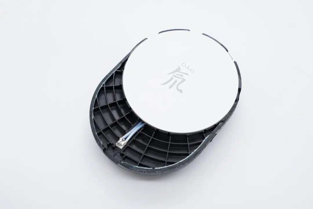

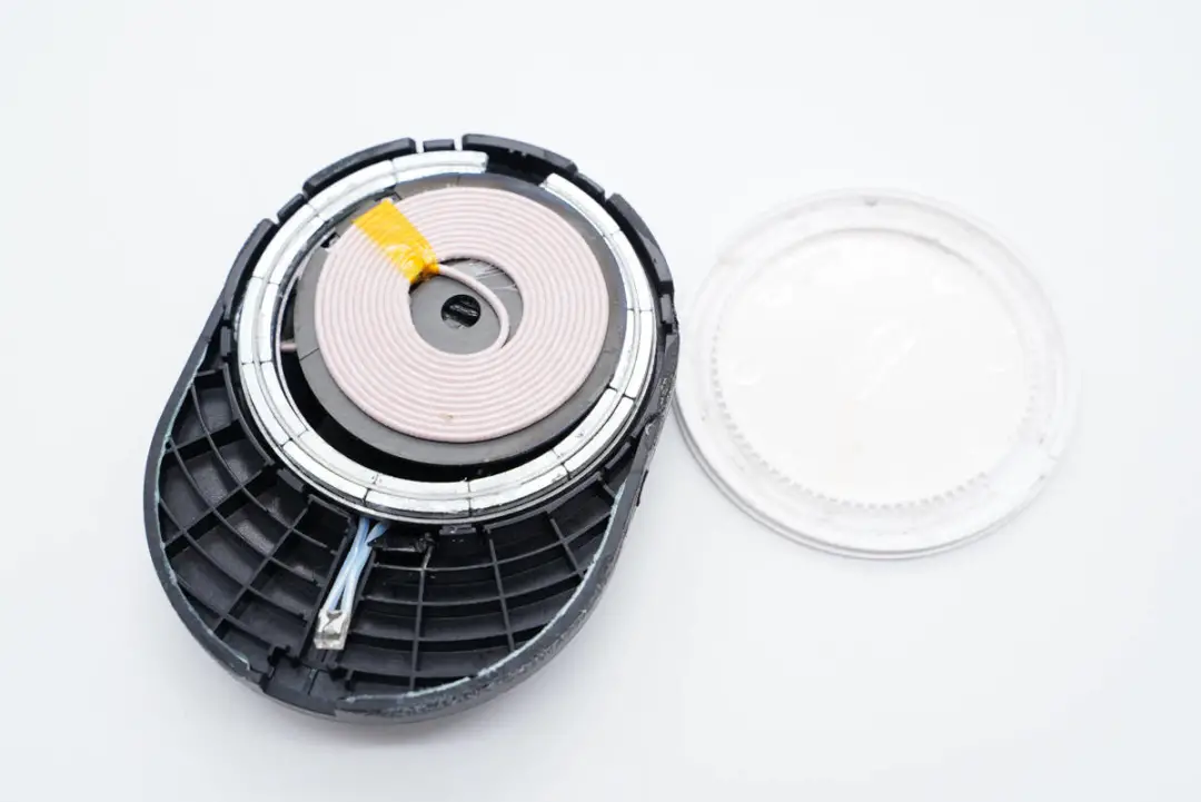

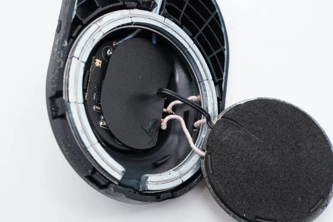

继续将无线充正面的白色面板拆除,露出内部的磁铁环和线圈,白色面板使用双面胶与线圈粘合。
将线圈掀开,下面是PCB控制电路板。线圈背面贴有减震泡棉,主控PCB板贴有一张黑色绝缘板。
线圈和PCB板之间除两股利兹线之外,还设有一个热敏电阻连接。

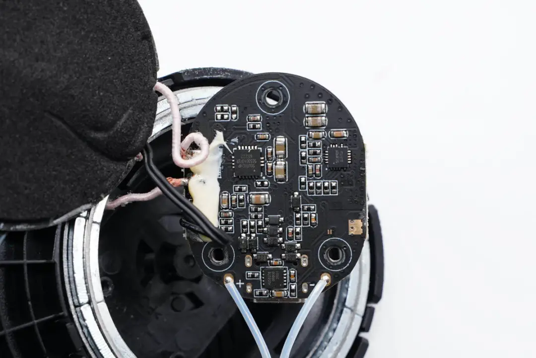

取出内部PCB板,这一面主要设有一颗接口取电芯片、一颗调压芯片,以及一颗智能全桥芯片。线圈与PCB板连接处采用打胶处理。
PCB板背面主要是无充主控芯片、滤波电感以及调压电感。
经过充电头网观察分析发现,这款无线充电器采用的是定频调压架构,发射部分由MCU主控芯片搭配高集成智能全桥芯片组成,通过独立的调压电路为无线充功率级供电,实现对外的功率输出。

输入端采用USB-C接口,同时兼容QC、PD等主流的快充电源供电。

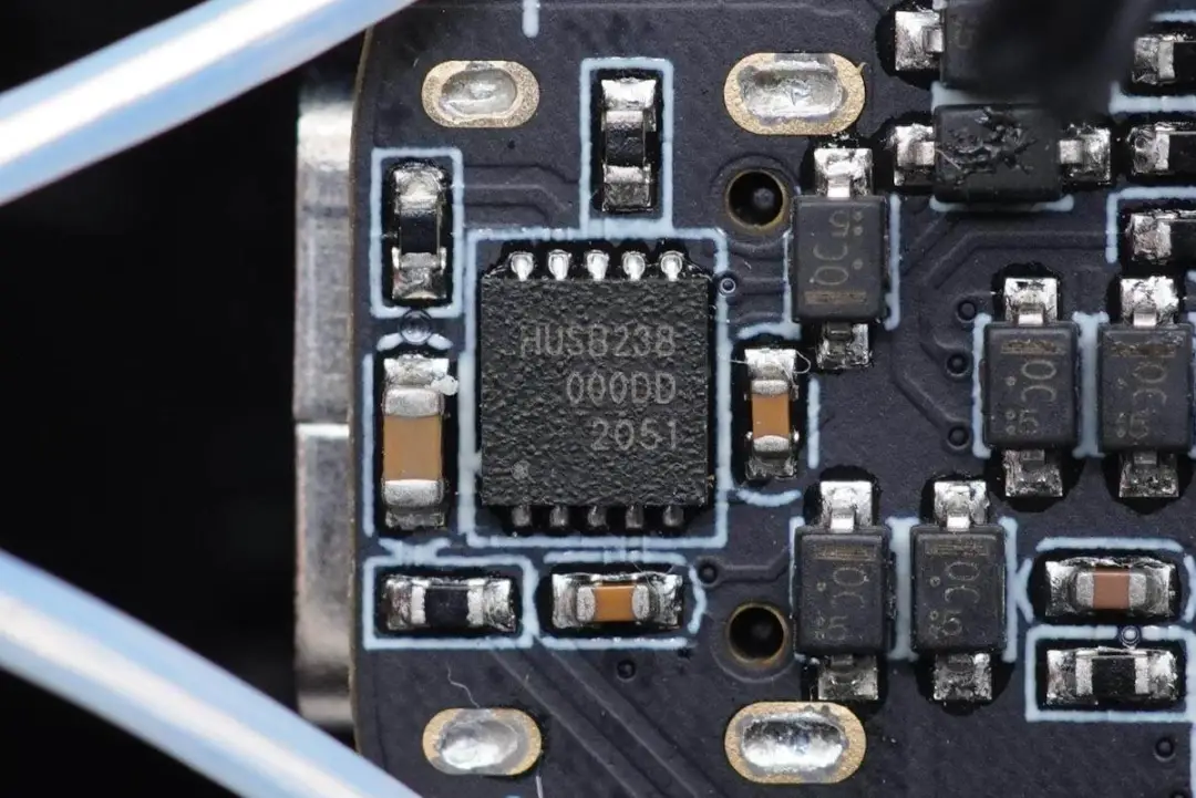

接口协议芯片采用的是慧能泰HUSB238,这是一颗极简的USB PD Sink(PD受电端芯片,也叫PD诱骗芯片)芯片,已经通过USB-IF PD3.0认证,TID 号3666。HUSB238耐压可达30V,功耗非常低 ,使用极简,传输额定功率最高可达100W;兼容PD3.0 V1.3和Type-C V1.4,还可以支持BC1.2 DCP、CDP和SDP和Apple 5V2.4A充电协议。

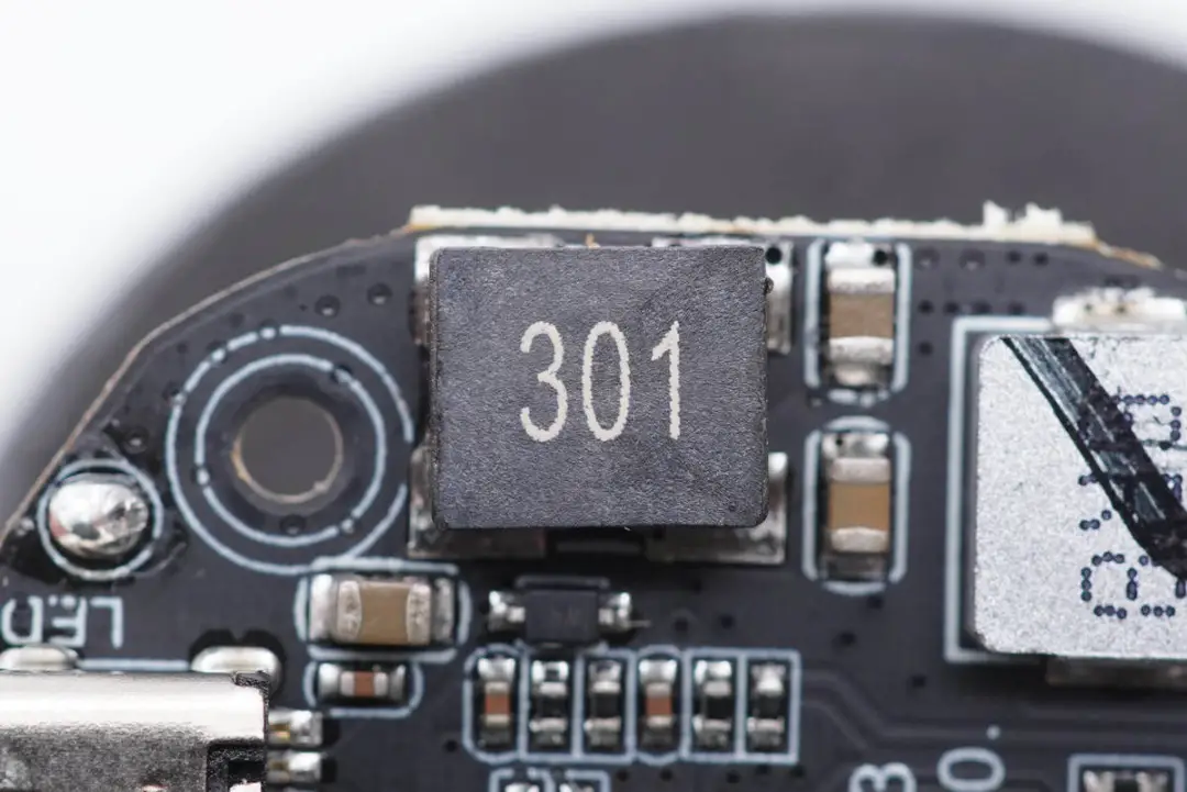

输入端设有一颗滤波电感。
旁边是一颗调压电感,用于配合控制器实现升降压,为无线充功率级别供电。

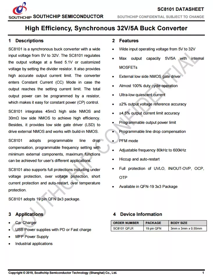

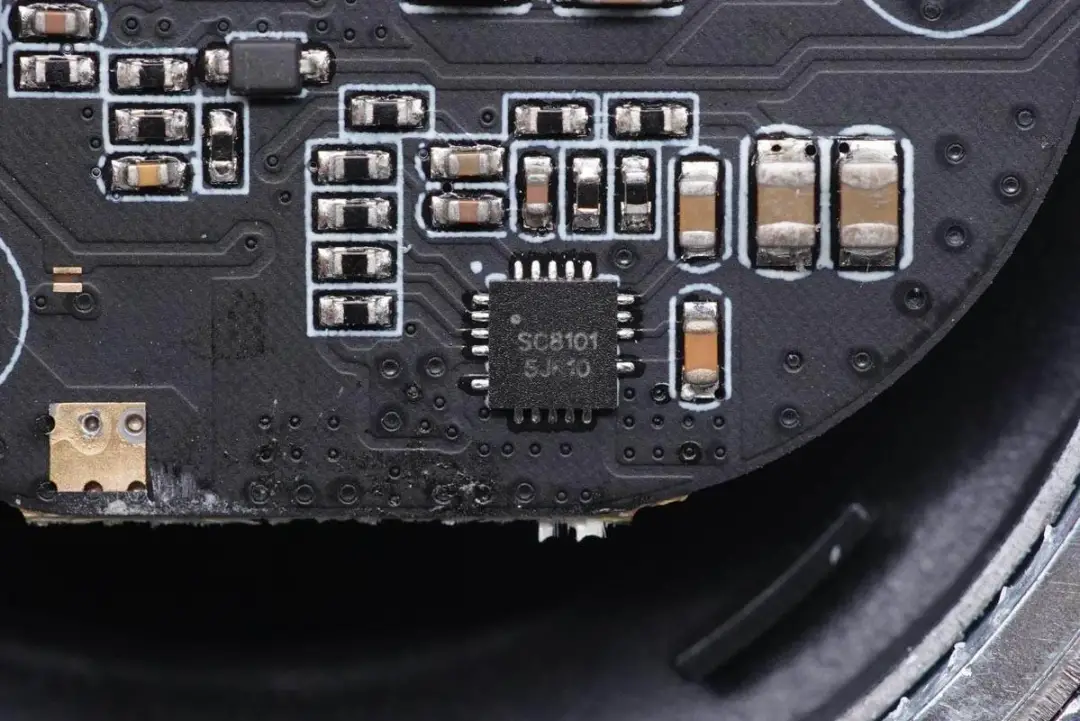

调压芯片采用的是南芯SC8101,该芯片通过无线充电主控芯片控制,进行无线充电的定频调压。SC8101支持5V-32V宽范围输入电压,通过设置分压电阻器,将输出电压调节在固定的5.1伏或定制的电压。
SC8101还提供高精度的输出电流限制,当输出达到设定电流极限时,变频器进入恒流(CC)模式;总输出功率可由一个电阻编程,便于恒功率控制,内置开关管可提供5V5A输出。
南芯SC8101集成了45mΩ高边NMOS和30mΩ低边NMOS,实现了高效率。此外还提供了低端门驱动程序(LSD)来驱动外部NMOS,并与内置NMOS一起工作;采用可编程线损补偿,可编程频率设置,外部元件最少,可为用户的不同应用实现最大功能;采用3x3x0.55mmQFN封装,超薄超小可以放置在空间狭小的设备内部。

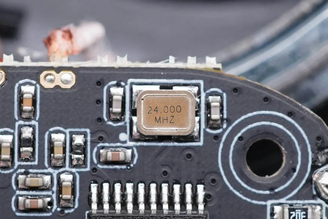

旁边设置一颗24.000MHz无源晶振,为主控芯片提供时钟。

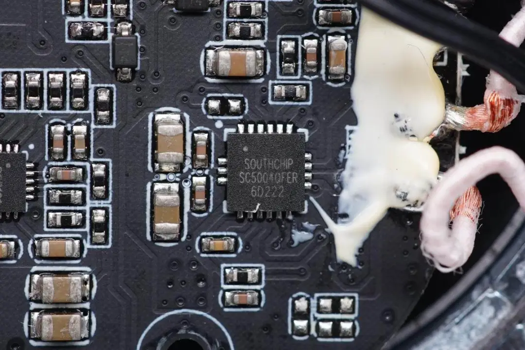

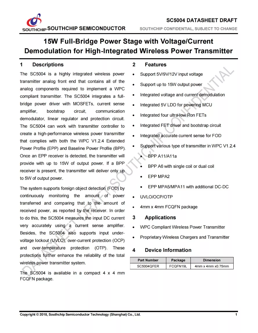

无线充的智能全桥芯片来自南芯半导体,型号SC5004。这是一个高度集成的无线功率发射器模拟前端,它包含实现WPC兼容无线充电器所需的所有模拟组件,集成了全桥式功率驱动器MOSFETs、电流检测放大器、自举电路、通信解调器和保护电路。
南芯SC5004详细规格资料。

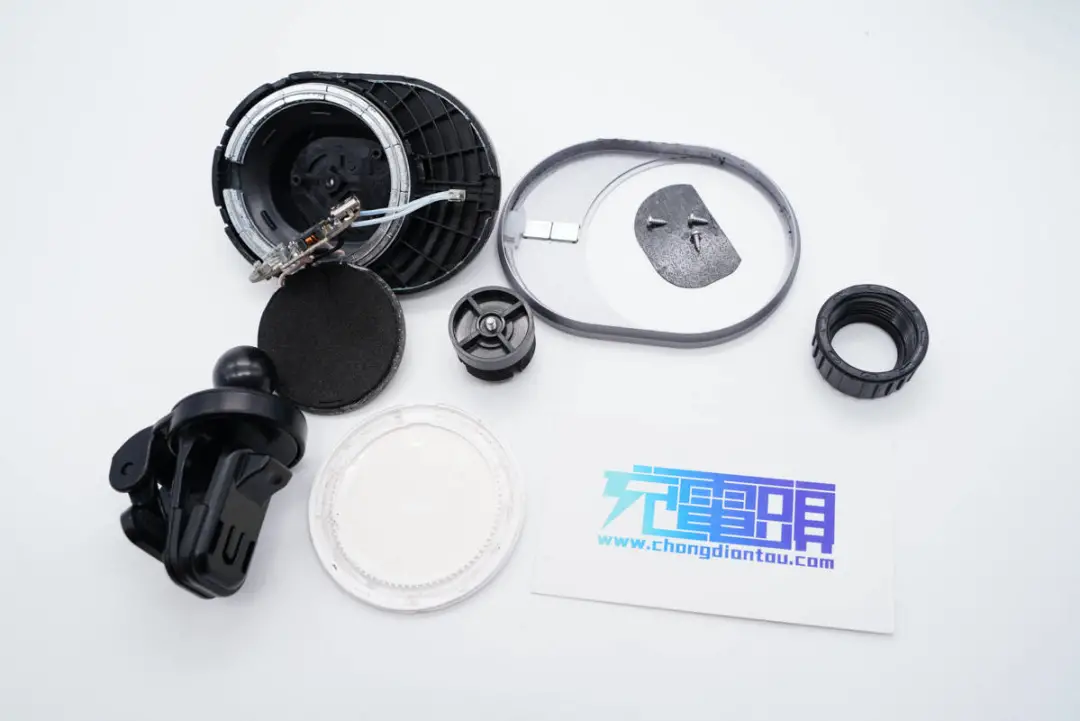

无线充电器全部拆解完毕。
