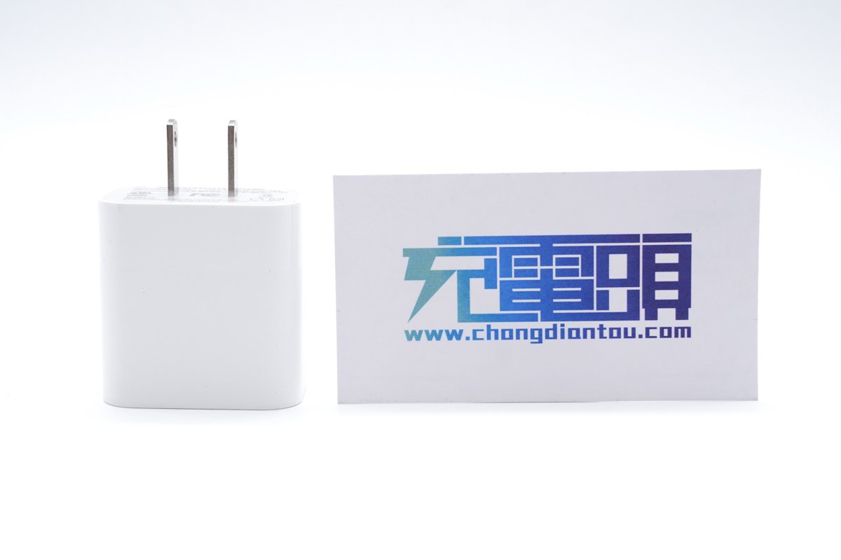

古石30W 1A1C充电器适用于iPhone 13系列、iPad mini 6等新机型使用,采用固定两脚美规插脚设计,双输出接口,壳体全白设计风格比较中性,方便客户OEM/ODM使用。

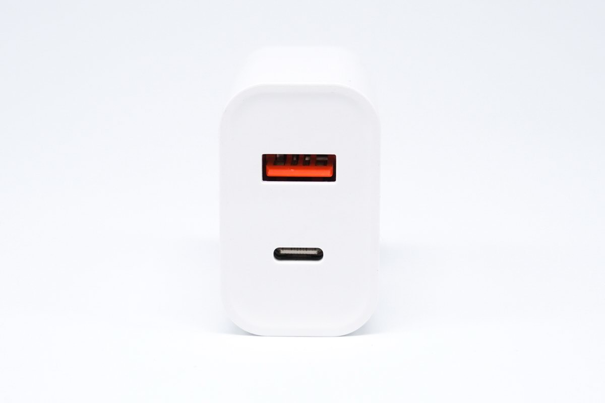

接口配置方面,古石30W 1A1C双输出口配置,USB-C支持USB PD快速充电标准,可以为主流数码产品提供PD快充服务,USB-A支持多协议快充,两种接口适用于不同线缆与不同数码产品使用,并支持双口同时输出。

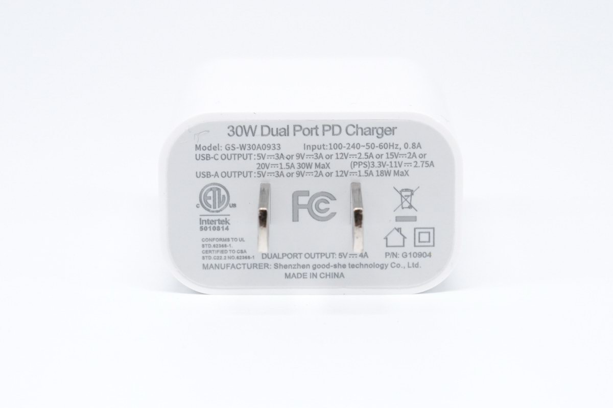

铭牌参数方面。
型号:GS-W03A0933
输入:100-240V~50-60Hz,0.8A
USB-C输出:5V3A / 9V3A / 12V2.5A / 15V2A / 20V1.5A(30W Max)
USB-A输出:5V3A / 9V2A / 12V1.5A(18W Max)
双口同时输出:5V4A
产品已取得ETL、FCC认证

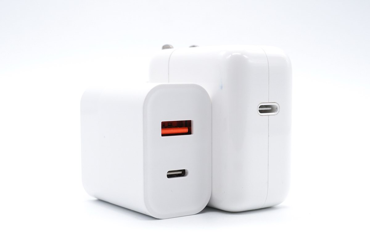

古石30W 1A1C充电器体积十分小巧,实测三围尺寸分别是26.64mm X 44.09mm X 43.13mm,功率密度0.59W/cm³,与苹果30W充电器放在一起体积优势明显,并具备两个输出口,适应更多场合使用。

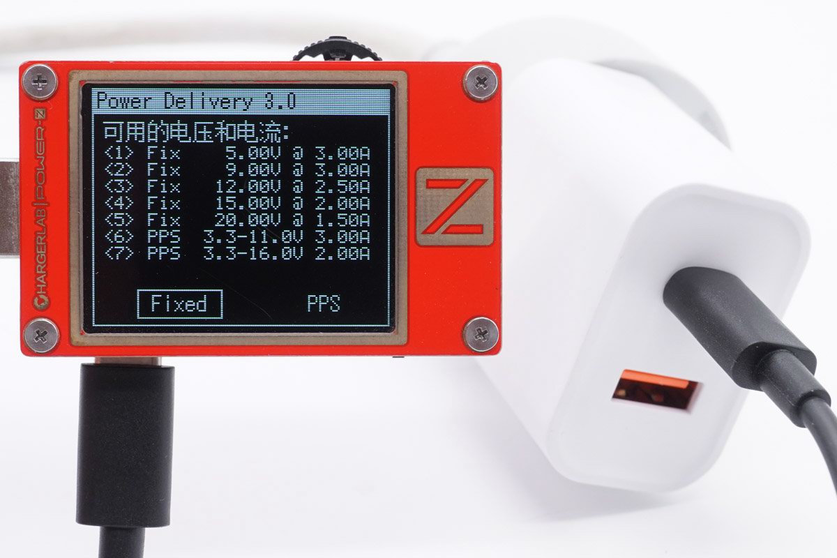

使用POWER-Z KT002 USB测试仪读取充电器PDO报文,充电器基于PD3.0快速充电标准开发,支持5V3A / 9V3A / 12V2.5A / 15V2A / 20V1.5A五个固定电压档,另外还带有3.3-11V3A / 3.3-16V2A两组PPS电压子集。

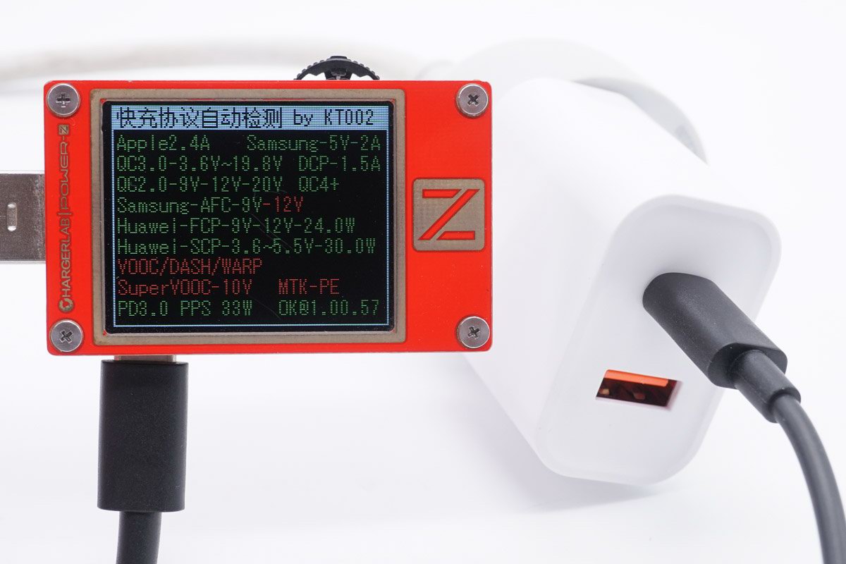

通过快充协议轮询发现,USB-C接口与USB-A接口均带有多种市面常见的快充协议,如APPLE2.4A、Samsung5V2A、QC3.0、QC2.0、QC4+、AFC、FCP、SCP等,适用于不同品牌手机握手快速充电。
