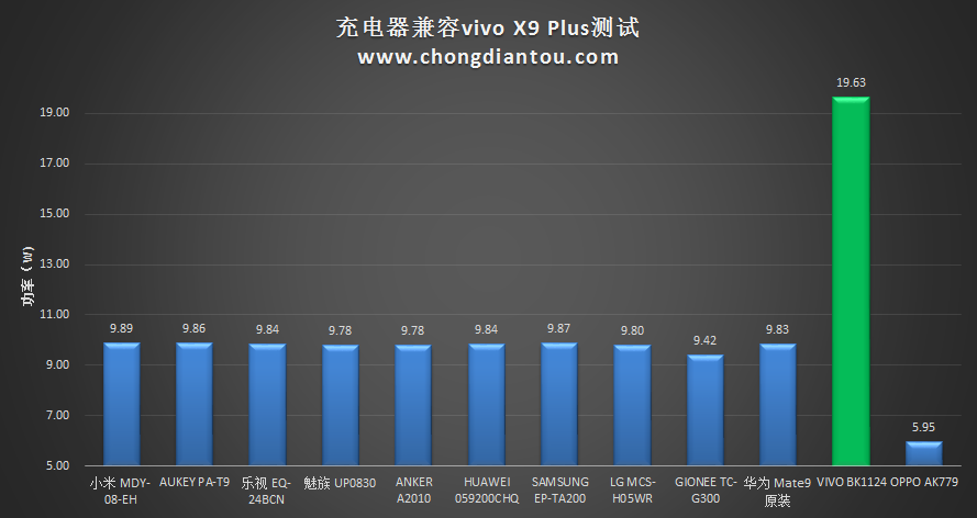

这里使用了不同快充协议的充电器为vivo X9Plus充电,充电数据统计如下表,我们重点关注同为低压快充的华为SCP快充、OPPO VOOC闪充(一加DASH闪充实为VOOC闪充专利授权)对vivo X9Plus的充电兼容性。
(开机亮屏状态下手机从22%的低电量开始充电,其中型号为vivo BK1124的充电器是X9 Plus的原装充电器。)
从图表中得知vivo X9Plus使用原装充电器充电时的电压电流分别为4.8V/4.09A,功率达到近20W。其它快充充电器无论是华为的Super Charge充电器还是OPPO的VOOC闪充充电器均无法为X9Plus快充,可见vivo X9Plus采用的双引擎闪充是一种全新的低压大电流快充技术。
从此前充电头网对VOOC、DASH、SuperCharge配套的数据线的拆解也可以看到:各低压快充的数据线针脚数量和长度各不相同,vivo的最少,只有6pin。

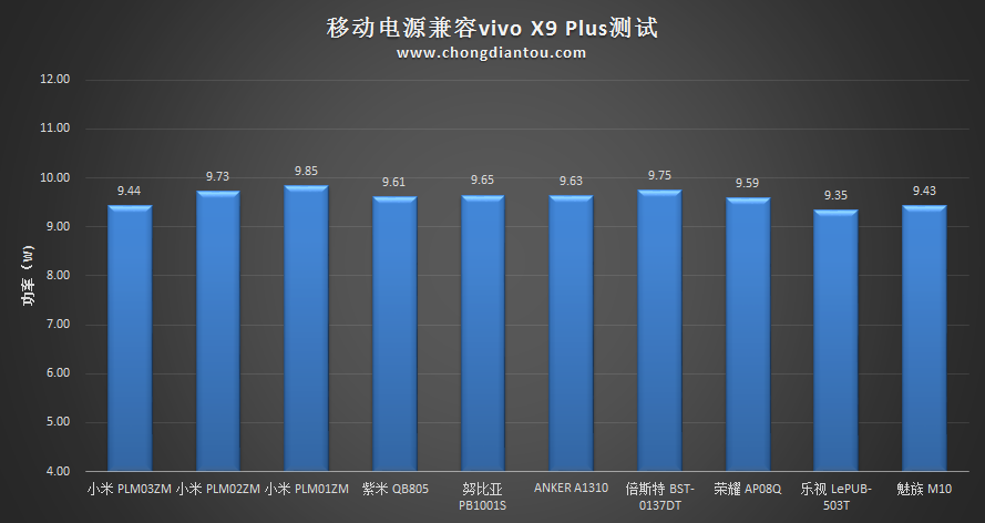

同样,使用其他的快充移动电源也是无法为vivo X9Plus快充的,功率最大约10W。要想为vivo X9Plus快充必须使用原装充电器和数据线!

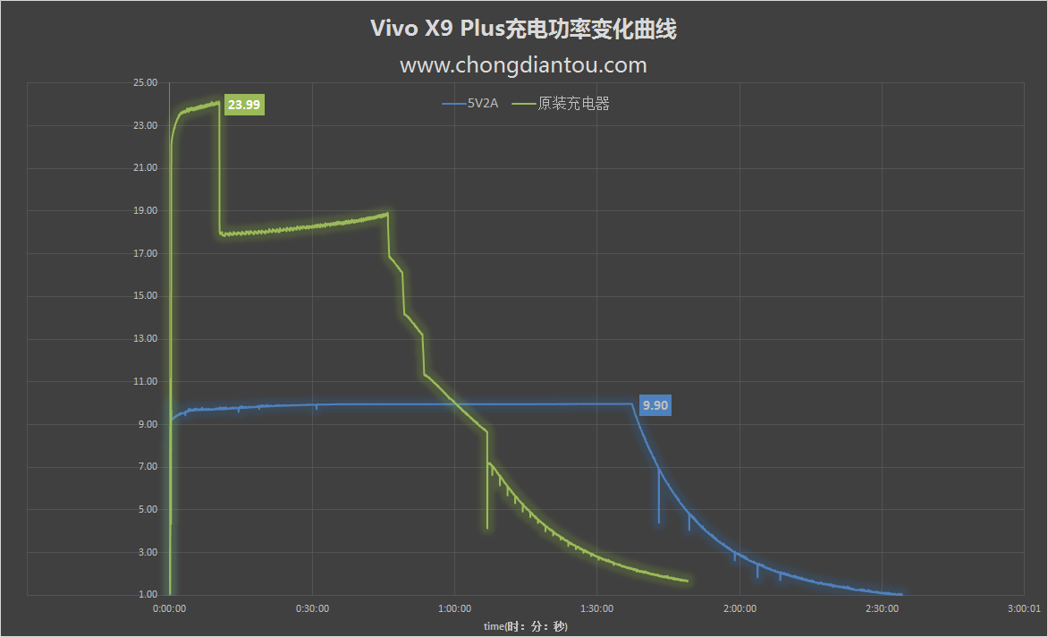

那么vivo的双引擎闪充到底好在哪?接下来使用原装充电器和普通5V2A充电器给vivo X9Plus充电,两者的功率曲线变化如下:
快充充电器前10分钟峰值功率可达24W,普通5V2A充电器功率一直维持在10W左右,90%以后功率缓慢下降。

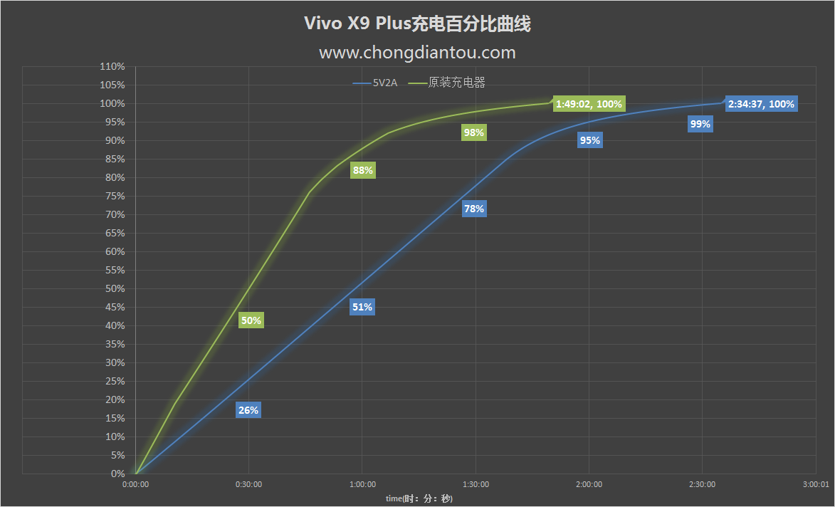

根据每一秒钟的电压电流值绘制成充电百分比曲线如下:
原装充电器1小时49分可充满,普通充电器则须2小时34分。

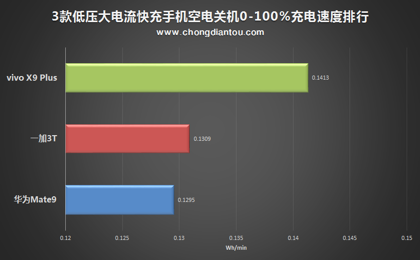

根据充电头网此前的对一加3T、华为Mate9的充电测试,现将vivo X9Plus的充电测试和其他两款手机放在一起对比如下:
从0%至手机充满,vivo X9Plus每分钟充入的能量(Wh)比一加3T和华为Mate9都要多上不少,双引擎闪充的优势得以体现。
