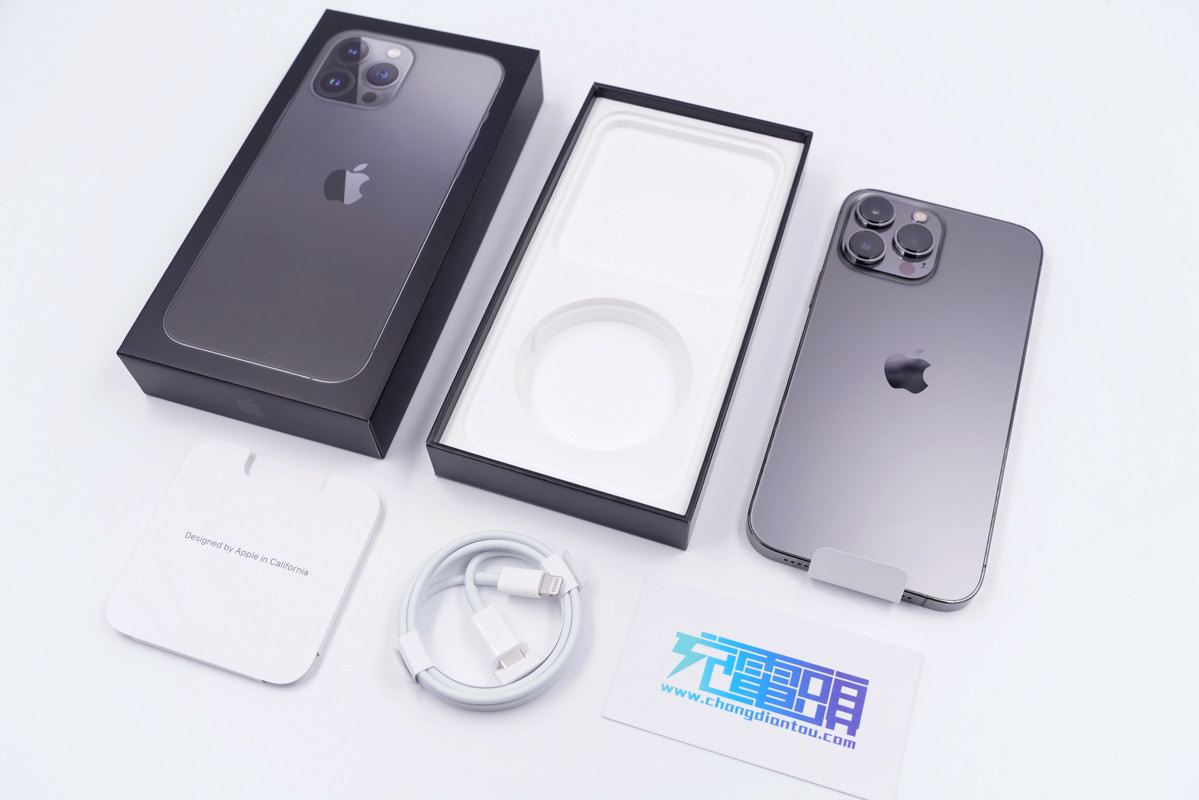

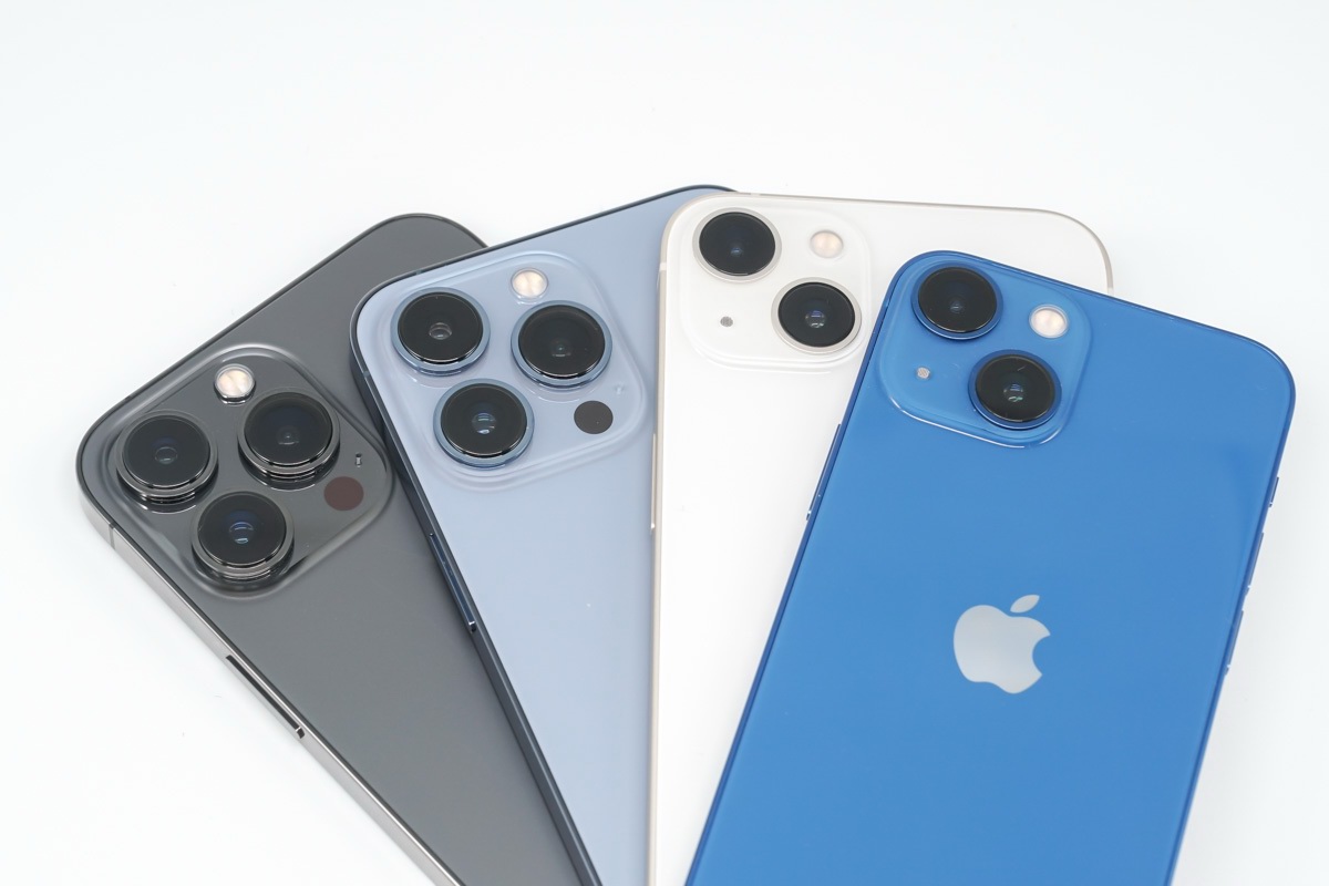

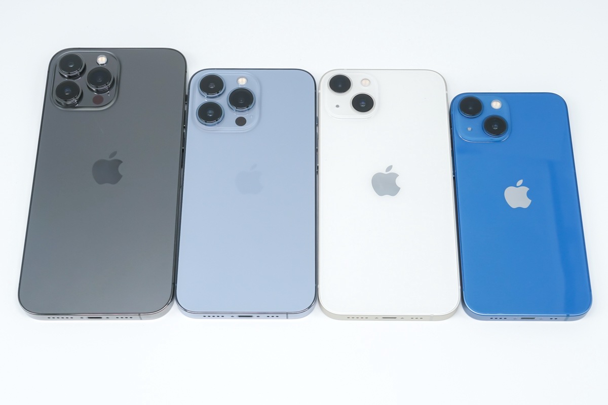

充电头网入手了iPhone13全系列四款机型,开箱后进行了拍照“取证”,发现四台机型包装中,全部都仅包含手机一台、USB-C to Lightning数据线一根,价值万元的超大杯iPhone 13 Pro Max也同样如此,苹果坚定继续执行不配送充电器政策。

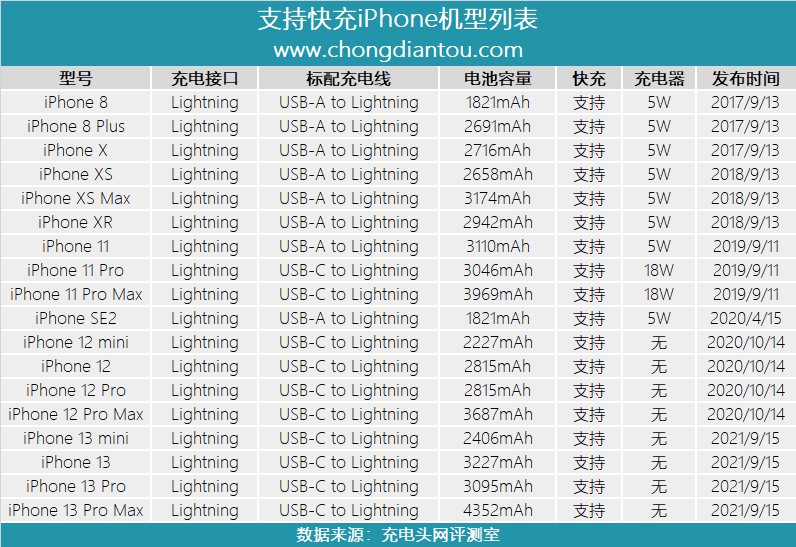

据充电头网统计,目前iPhone已有18款机型支持PD快速充电,其中自去年的iPhone 12系列开始苹果不再为iPhone标配充电器,用户如果想要使用快充功能,需要自费另购PD充电器,那么问题来了,iPhone 13系列到底需要买什么样的充电器才合适?

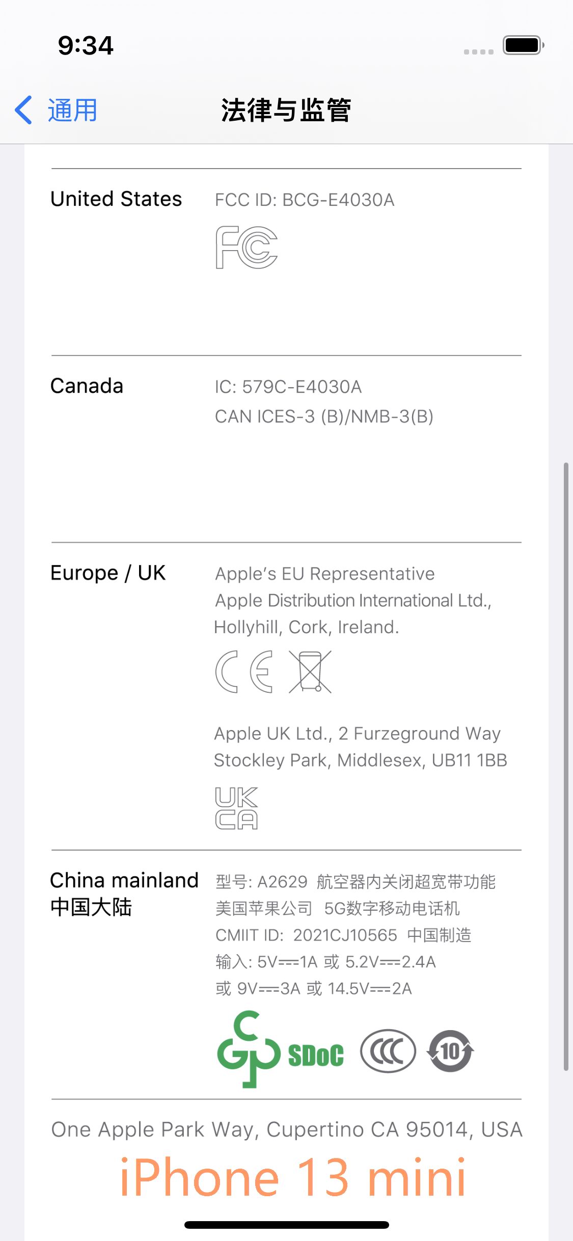

小编在iPhone 13 Pro中进行查看,设置——通用——法律与监管内,中国大陆信息项旁边,可以看到以下字眼,手机型号:A2629,无线电发射设备型号核准代码:2021CJ10565,输入:5V1A 或 5.2V2.4A 或 9V3A 或 14.5V2A,带有中国的3C强制认证。

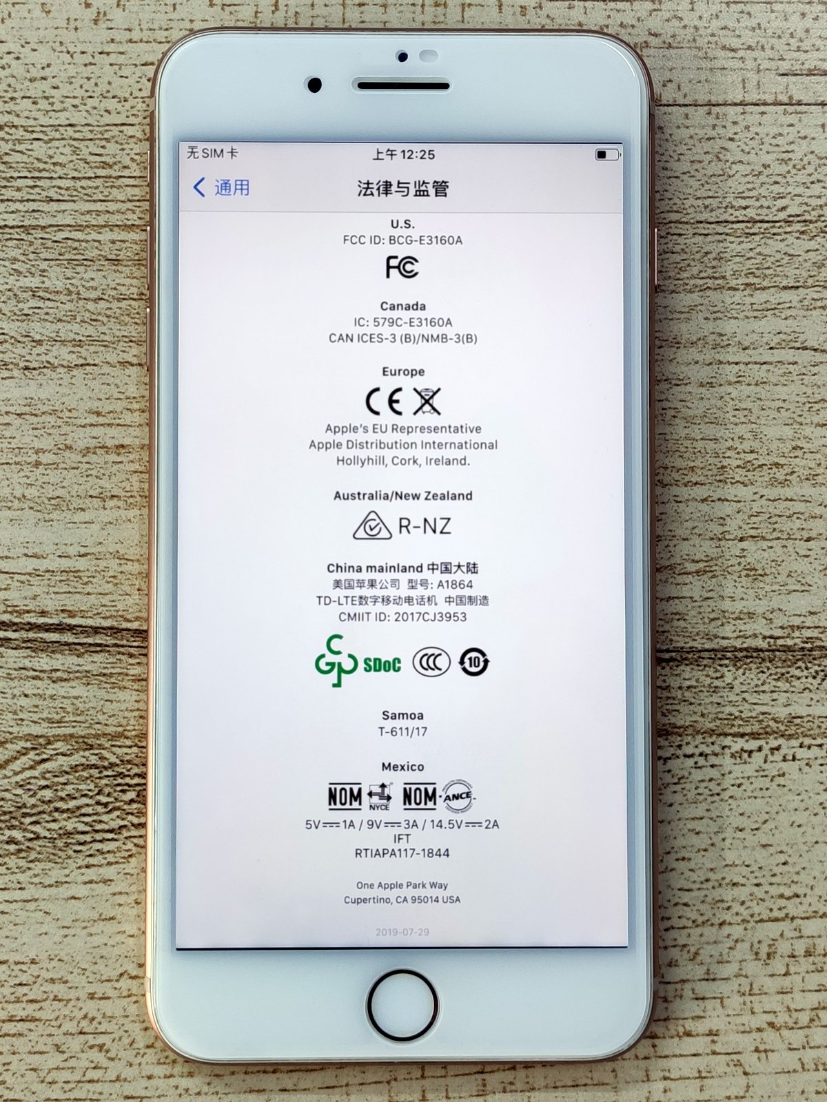

2017年苹果发布第一批支持USB PD快充的三款iPhone机型,分别是iPhone 8、iPhone 8 Plus、iPhone X,小编在iPhone 8 Plus上同样找到这些信息,设置——通用——法律与监管内,可以看到以下字眼,手机型号:A1864,无线电发射设备型号核准代码:2017CJ3953,输入:5V1A 或 9V3A 或 14.5V2A。可以看到,该信息并非iPhone 13才有标注,而是一直作为产品信息写入到系统中,就跟你家路由器后面写着9V2A / 5V2A一样,只是个充电输入电压兼容提示。

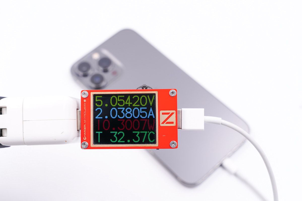

5V是USB-A接口的标准电压,不管你是插普通充电器,还是插电脑,它默认就是5V电压输出,如何在这个接口上获得更高充电功率,就需要通过D+D-数据线芯进行协议识别,识别正确之后才会获取更高的充电功率。下面小编以带有APPLE2.4识别协议的苹果原厂12W充电器作为例子,测试iPhone 13系列在USB-A 5V充电器下的表现。
iPhone 13 Pro Max 使用苹果12W充电器,充电功率5.05V 2.03A 10.3W。

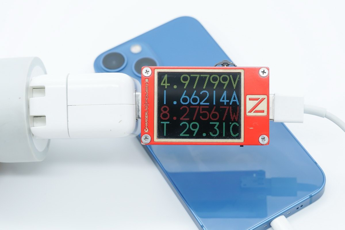

iPhone 13 mini 使用苹果12W充电器,充电功率4.97V 1.66A 8.27W。
5V电压档充电小结,iPhone 13系列在充电时会对USB-A接口充电器进行协议识别,对于无识别协议的USB-A接口,会维持在5V1A甚至5V0.5A的低功率供电状态。而识别到充电器拥有APPLE2.4A协议后,就会正常在5V状态下索取约10W的充电功率。四台iPhone 13充电功率比较接近,在8-10W之间,大家采用市面上带有识别协议的USB-A充电器功率可以参考这个标准。

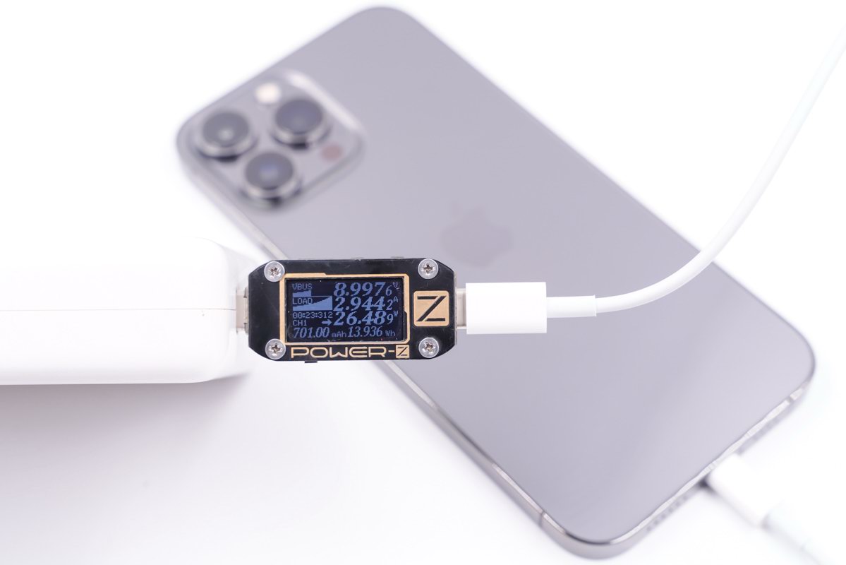

iPhone 13 Pro Max使用苹果61W PD快充充电器,顺利握手9V PD快充,充电功率8.99V 2.94A 26.48W。

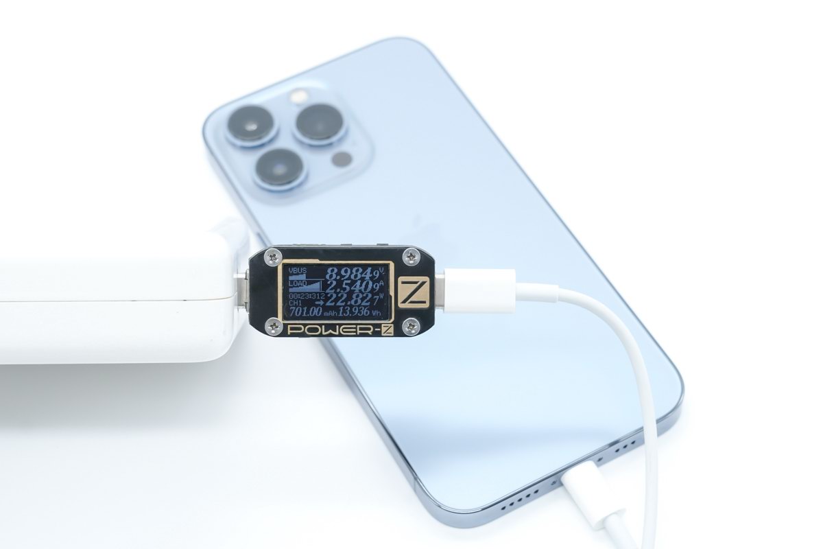

iPhone 13 Pro 使用苹果61W PD快充充电器,顺利握手9V PD快充,充电功率8.98V 2.54A 22.82W。

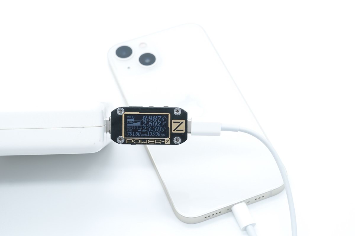

iPhone 13 使用苹果61W PD快充充电器,顺利握手9V PD快充,充电功率8.98V 2.6A 23.38W。

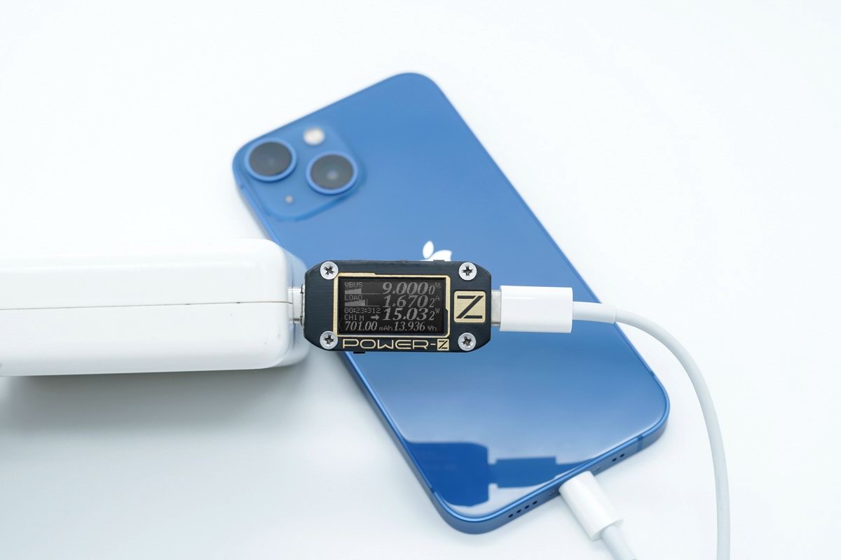

iPhone 13 mini使用苹果61W PD快充充电器,顺利握手9V PD快充,充电功率9.0V 1.67A 15.03W。
从四款iPhone 13充电功率中可以看到,充电功率的高低,与手机的电池容量成正比关系,电池容量高达4352mAh的iPhone 13 Pro Max机型,最大功率接近27W,可以跑满9V3A PDO的功率上限;iPhone 13 Pro、iPhone 13这两款机型容量差不多都是3000mAh左右,最大充电功率约为23W;iPhone 13 mini电池容量最小,只有2406mAh,充电功率约为15W。虽然他们的功率有一定的区别,但因电池大小不同,在使用9V快充的充电速度上,四款iPhone 13机型充满时间比较接近。

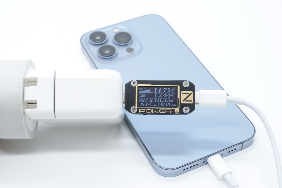

14.5V电压比较少见,同样是基于USB PD快速充电标准握手,苹果仅一款29W PD充电器拥有该电压输出,搭载这个电压档的29W充电器,诞生于PD设备大范围普及前。苹果29W充电器仅支持5V与14.5V两个电压,握手PD快充的话就会强制输出14.5V,目前苹果29W、87W等旧式苹果PD充电器已遭全面淘汰,取而代之的是新一代30W、96W等具备更丰富电压、更完整PDO的PD快充充电器。

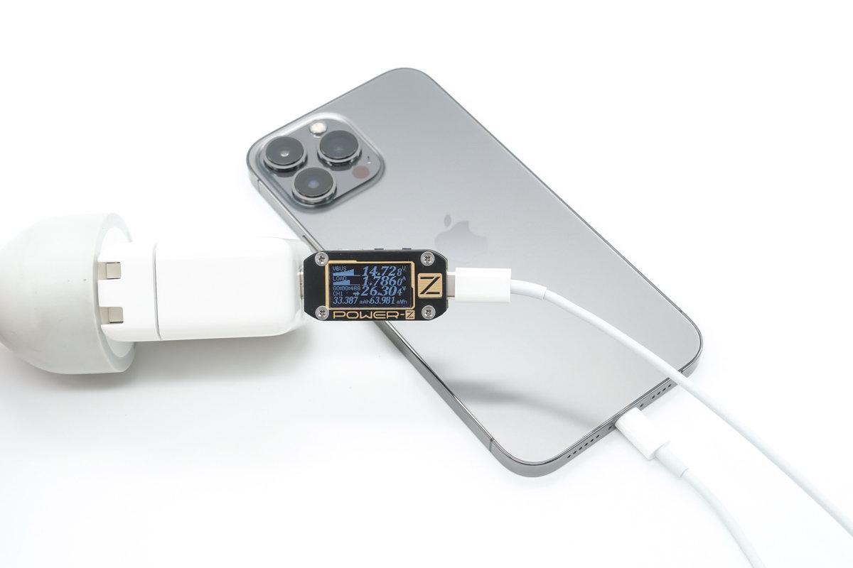

iPhone 13 Pro Max使用苹果29W PD快充充电器,强制握手14.5V PD快充,充电功率14.72V 1.78A 26.3W。
iPhone 13 Pro 使用苹果29W PD快充充电器,强制握手14.5V PD快充,充电功率14.75V 1.24A 18.35W。

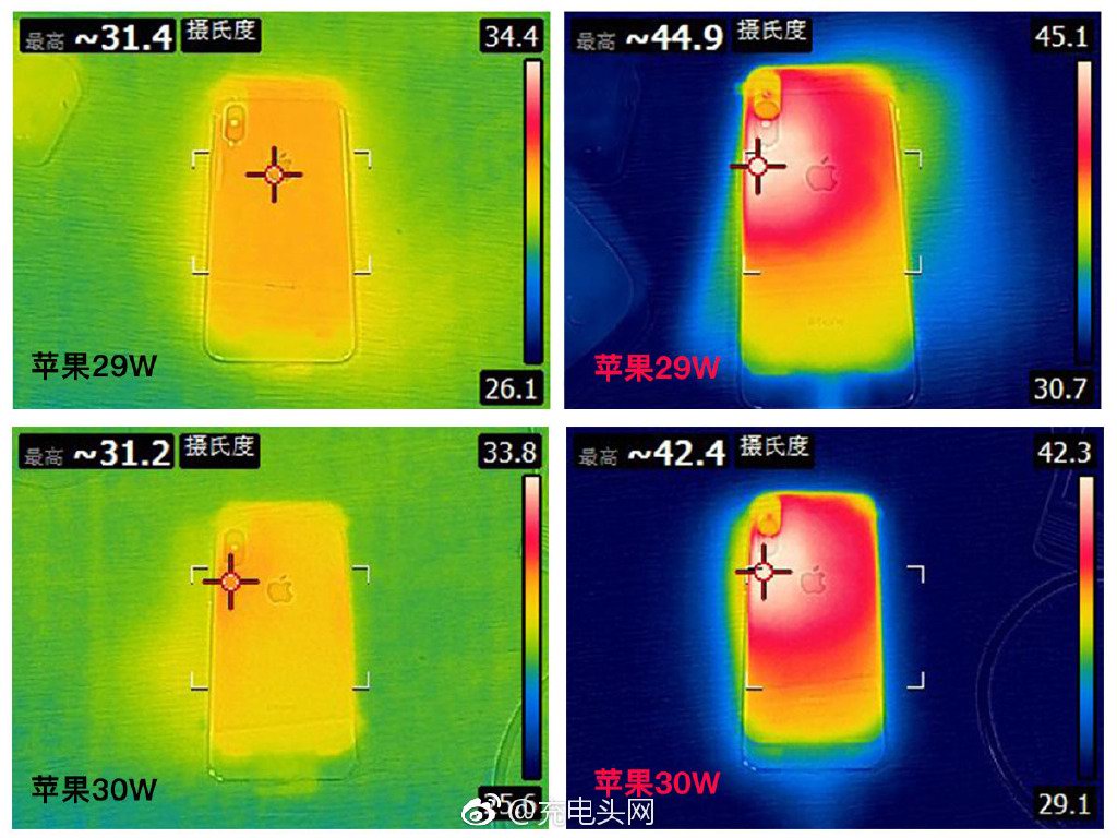

14.5V电压档充电小结,iPhone 13全系列虽然可以跟系统描述一样支持14.5V高压输入,但充电功率上对比常见的9V并无优势,且因iPhone 13并非采用电荷泵快充方案,14.5V输入电压降压至电芯所需的4.4V电压,压差巨大,造成的温升发热远超9V电压。充电头网曾在2017年对iPhone X进行9V充电与14.5V充电的全面测试,使用14.5V电压充电,速度并未有提升,而且发热相对9V充电更严重,电芯在长期高温下寿命衰减速度也会更快。
目前市面上99%的PD充电器,在拥有5V、9V、12V、15V、20V等多个输出电压时,iPhone13都会优先握手9V,以保证最佳的充电效果。但不排除极个别现象握手15V的,充电头网不推荐也不建议大家尝试或使用会让iPhone 13握手14.5V或15V等高压充电器。

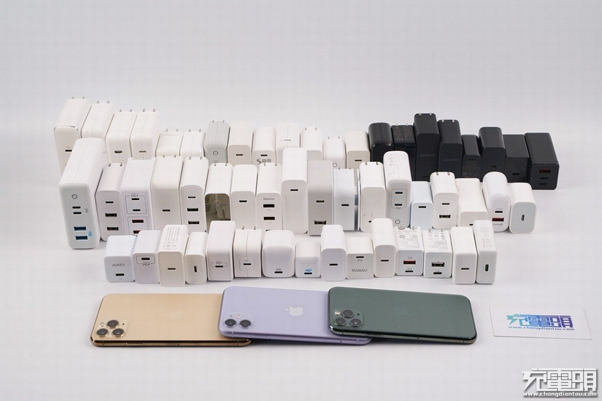

充电配件品牌商根据不同数码产品与用途,研发出了不同功率段的PD快充充电器,分别有20W、30W、45W、65W、100W等,他们针对的设备不同、适应的场景不同、特性也不同。iPhone 13系列目前最常用的PD快充充电器主要有20W、30W两种。
20W PD充电器在众多PD充电器中属于入门级功率,也是很多用户第一款PD充电器,主要服务于手机、平板等功率不高的数码产品,拥有让iPhone12半小时充50%以上电力的快充体验。20W PD充电器另一个特色就是体积迷你小巧,在插座上使用完全不会影响相邻插孔的使用。
充电头网近日对快充市场上热销的20W充电器进行了盘点,一共收录了37家品牌共50款20W PD充电器,感兴趣的小伙伴可以跳转到《
20W快充市场大盘点,37家品牌50款产品逐一看》观看。
30W PD充电器性能相对20W功率级提升了50%,功率可以喂饱iPhone Pro Max高达27W峰值功率需求,特别是边玩边充的状态下提供更佳的回血体验。另外30W PD充电器可以说是进入大功率充电器的“门槛”,因为30W PD充电器具备了15V、20V高压输出档,除可以对iPhone13充电外,还可以充游戏机、平板、甚至笔记本,特别是采用降压充电方案只支持20V充电的笔记本。
